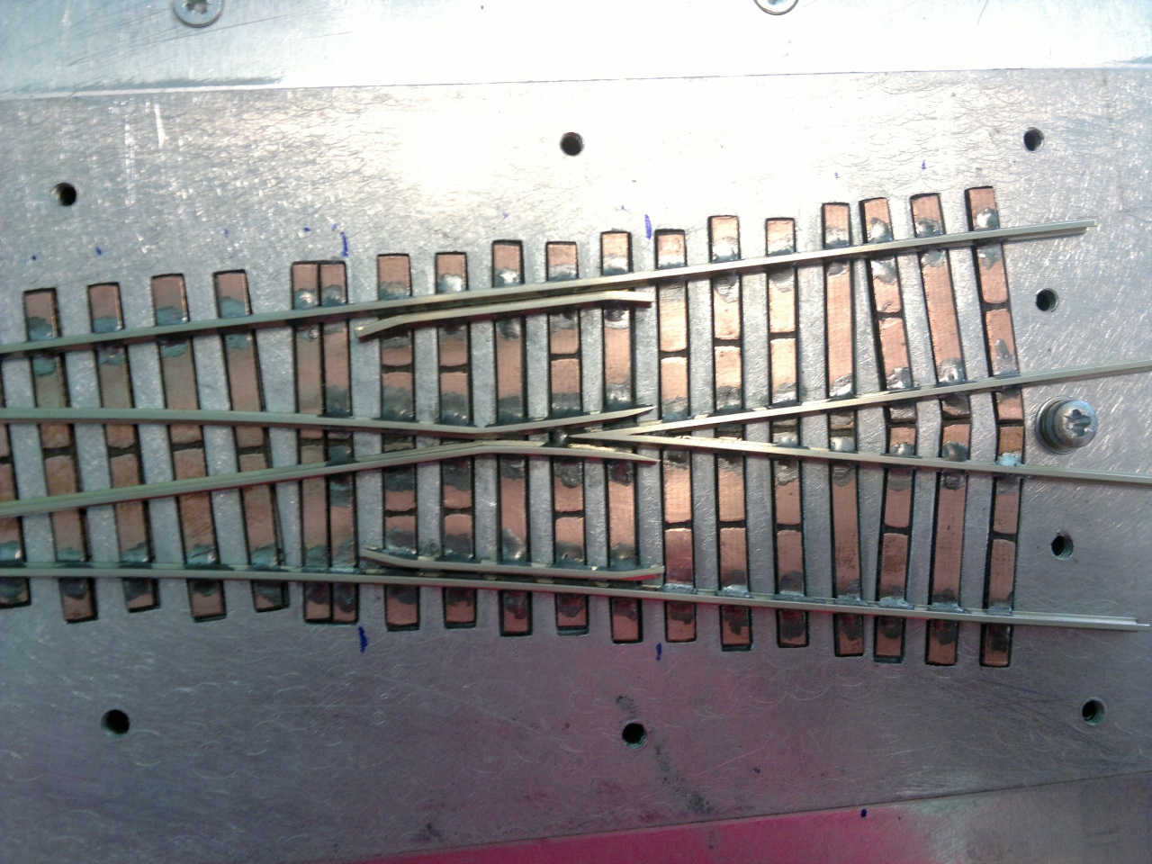

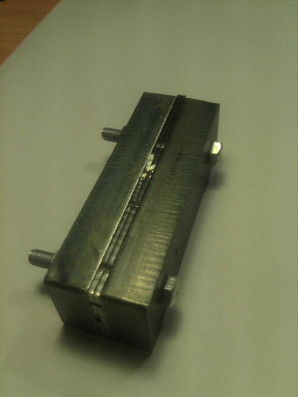

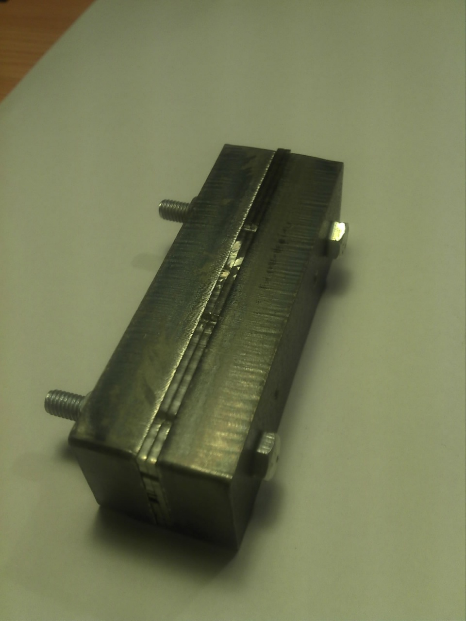

(#18380) HOTotya válasza Fordítókorongos hozzászólására (#18377) Válasz • Jún 21, 2013
Bocsánat,hogy közbe vau...
Egy kicsit talán túl van komplikálva szerintem!
A csavarok helyett pl. elég lenne csak perselyes megoldás úgy könnyebben szétszedhető,de funkcionálisan még ugyanolyan jó!!??
(#18381) Váltógyártó válasza HOTotya hozzászólására (#18380) Válasz • Jún 21, 2013

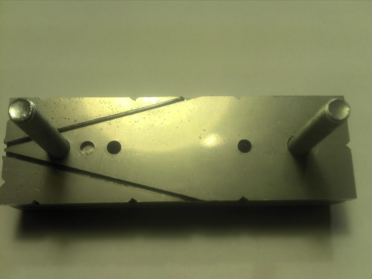

Nem rossz az a csavar, annak a felső résznek stabilnak kell lenni, mert annak kell nekifeszíteni a sínt, amikor forrasztod! Sőt én még a csúcssín vezetőt is megfogatnám két csavarral!

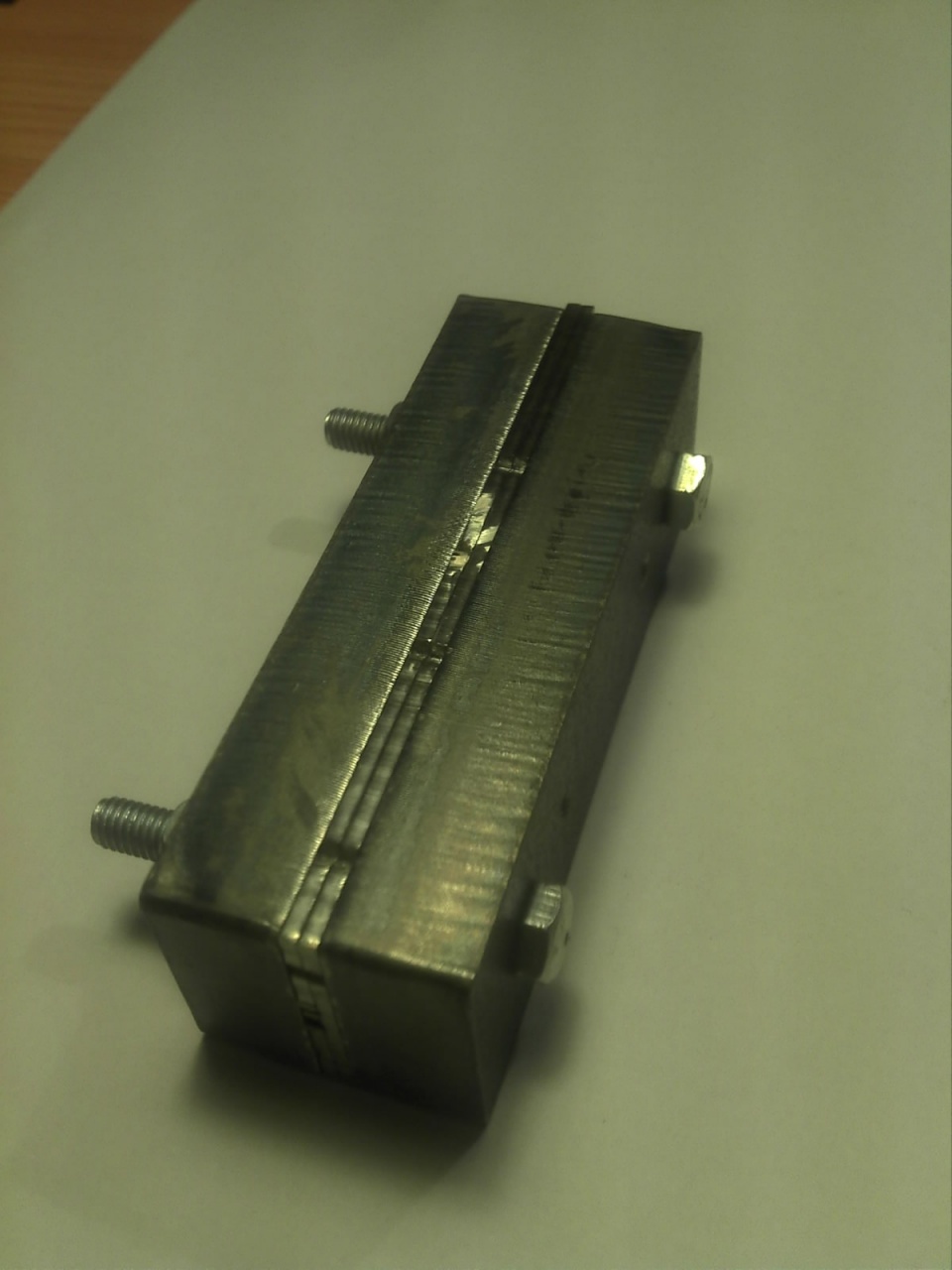

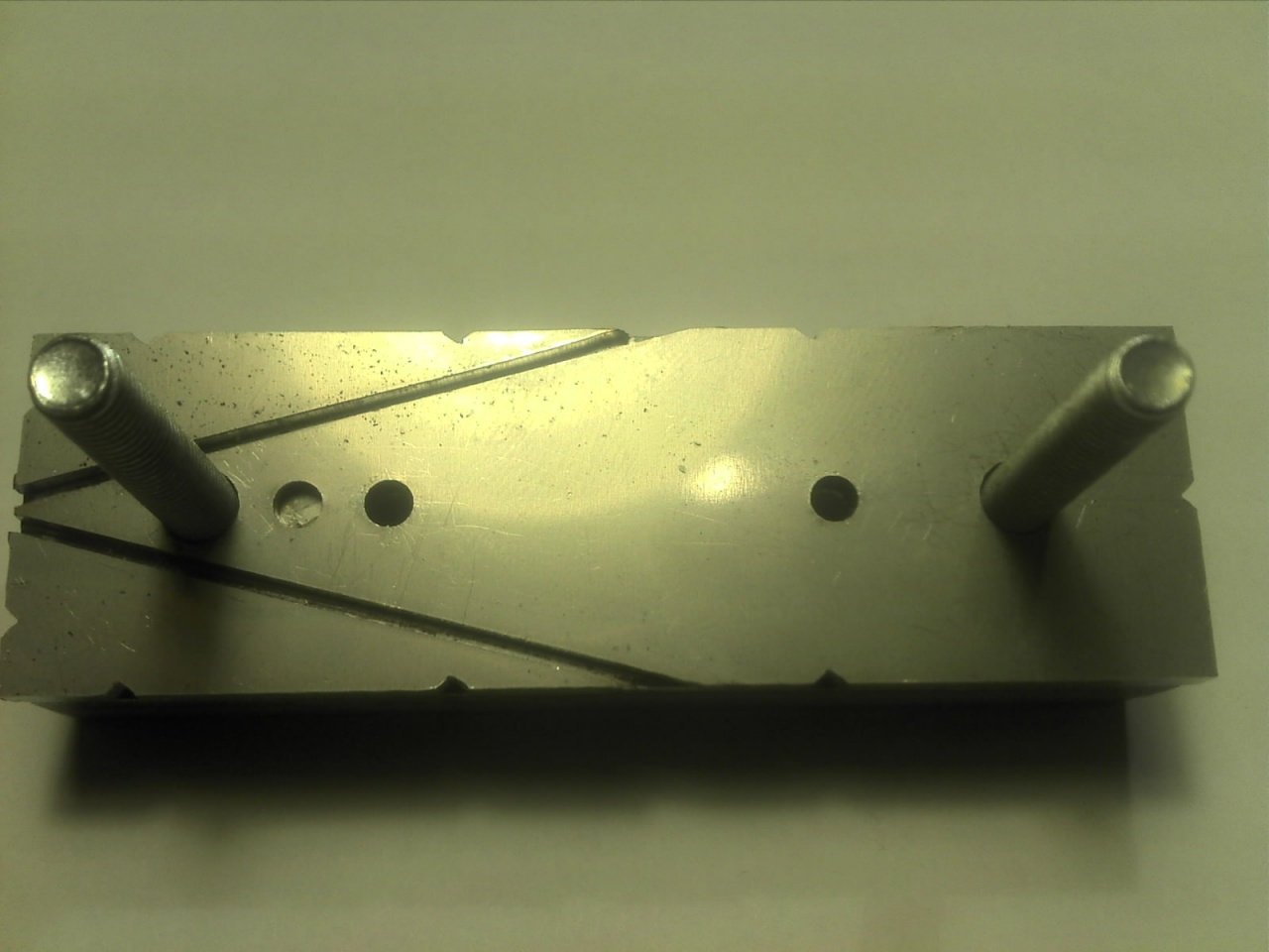

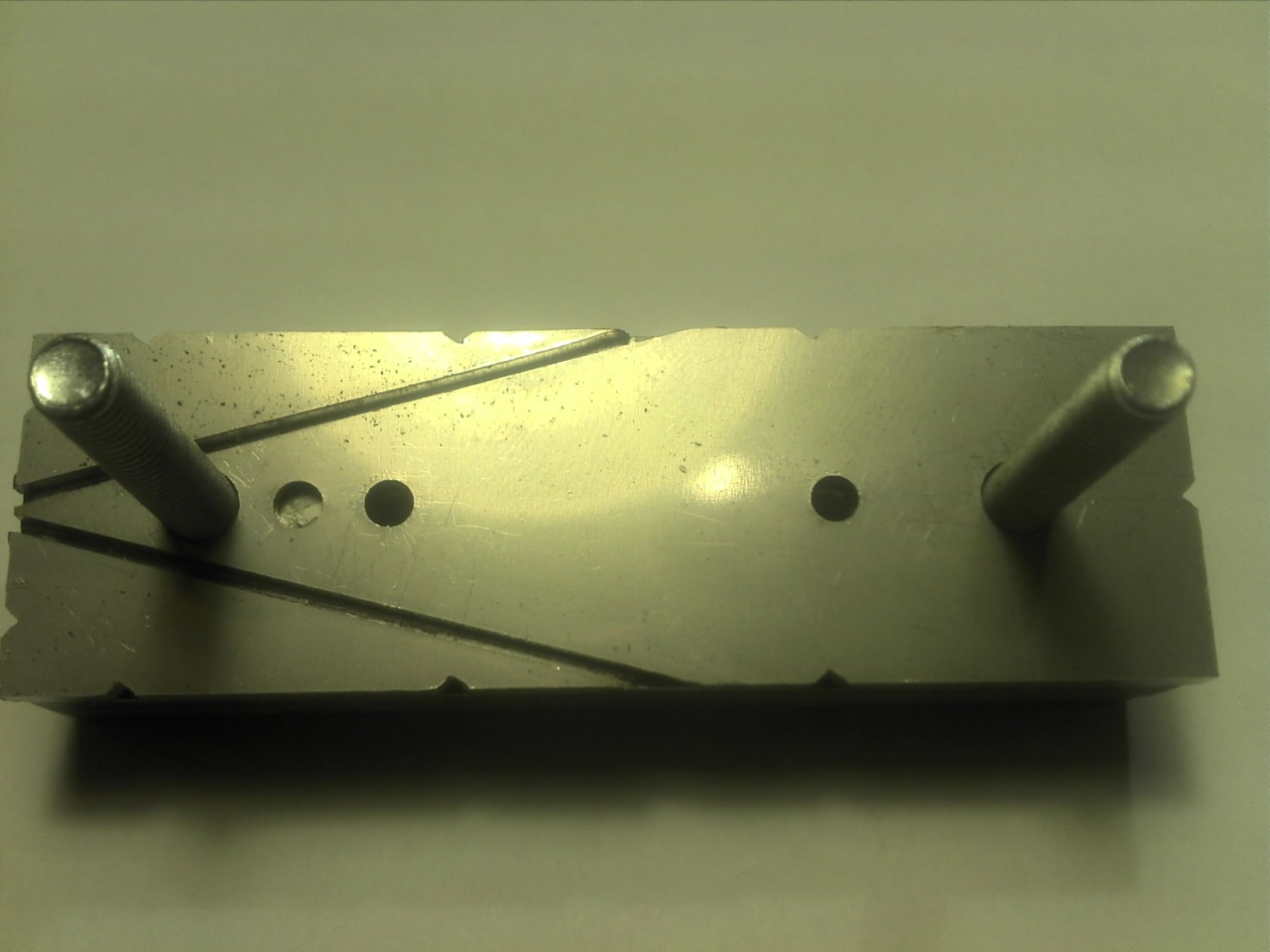

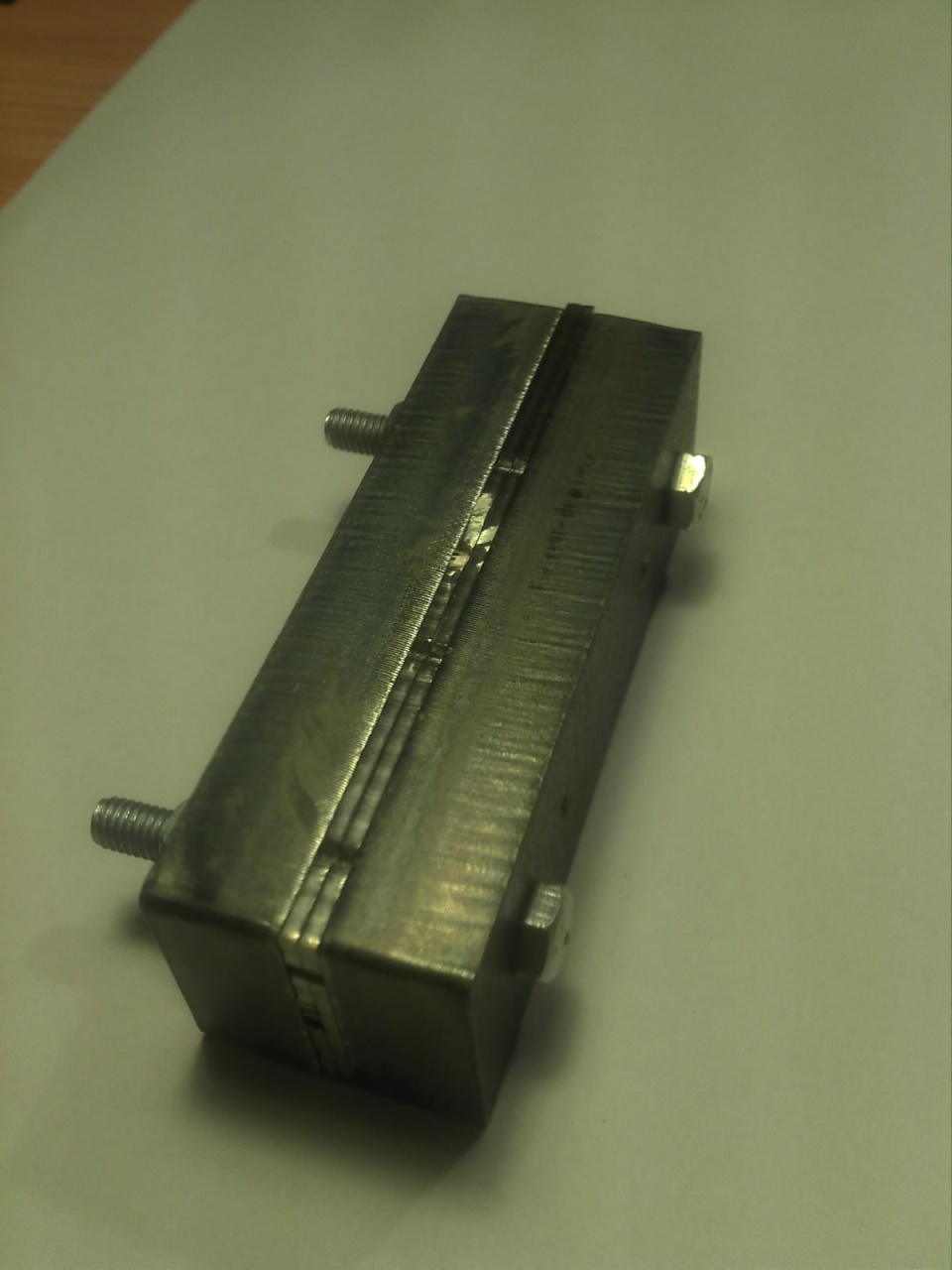

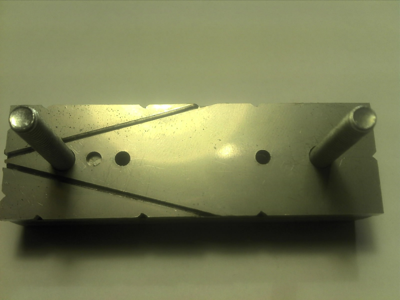

(#18382) Váltógyártó válasza Fordítókorongos hozzászólására (#18379) Válasz • Jún 21, 2013
Tk. ugyanaz, mint a videóban, csak cserélhető betétesre csináltam.
(#18383) HOTotya válasza Váltógyártó hozzászólására (#18382) Válasz • Jún 21, 2013
DE kérem szépen hol vannak az ÚJ szerszámok......
(#18385) Váltógyártó válasza HOTotya hozzászólására (#18383) Válasz • Jún 21, 2013
Az asztalomon, darabokban!
Majd összerakom, ha végeztem a sulival, de ezen is látszik a lényeg, és eddig ezzel dolgoztam...

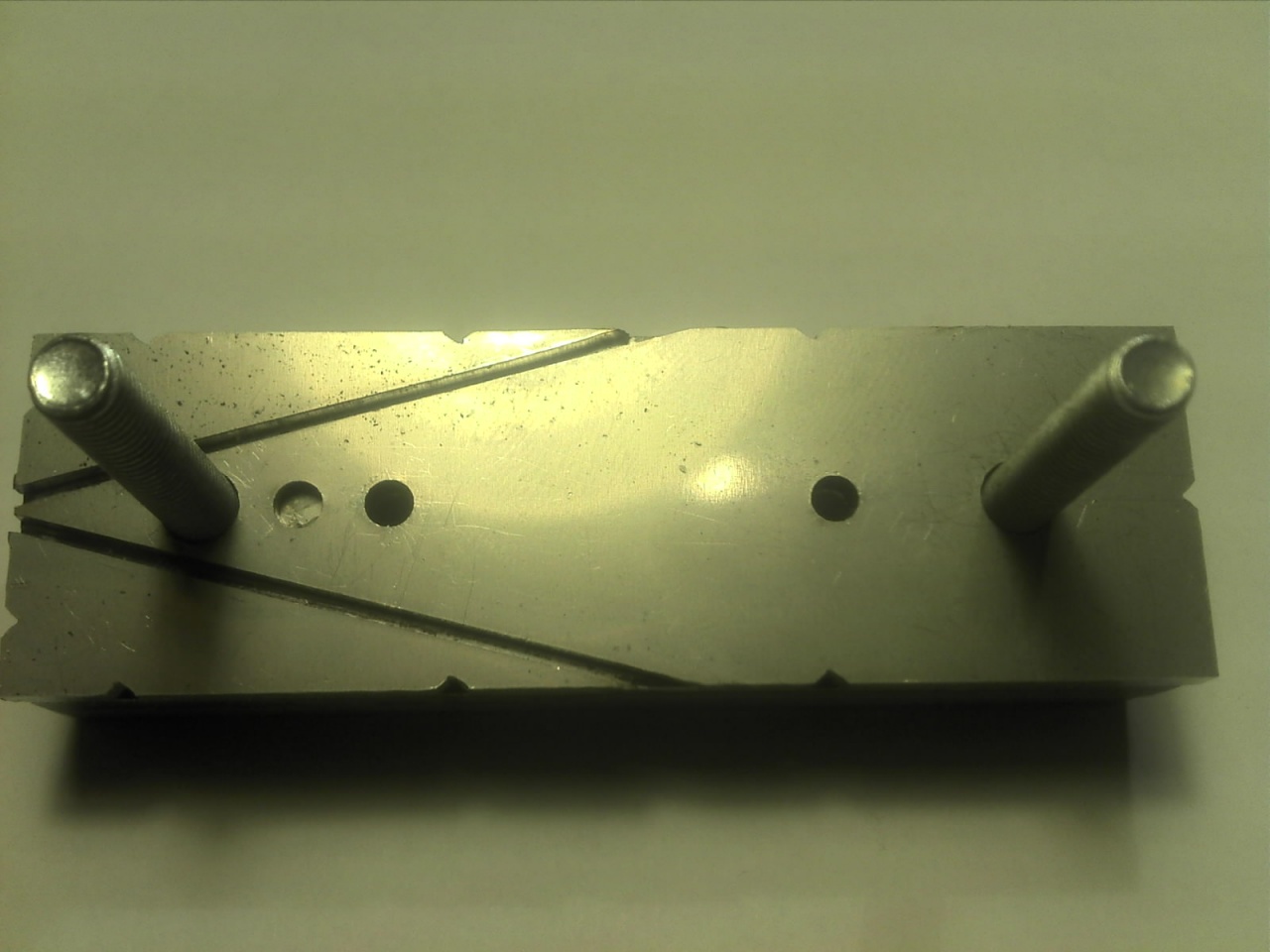

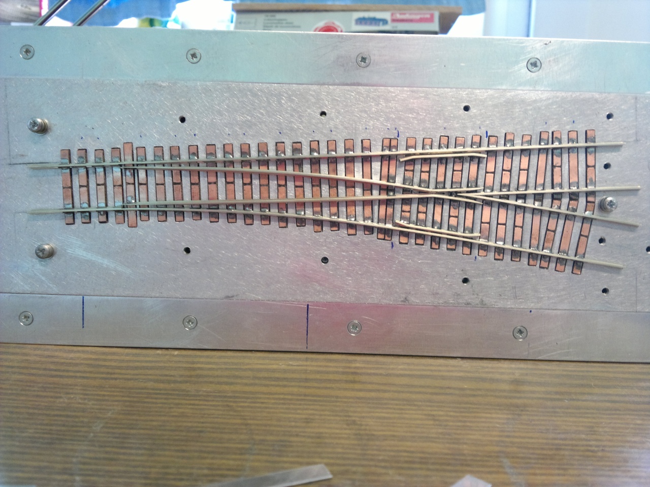

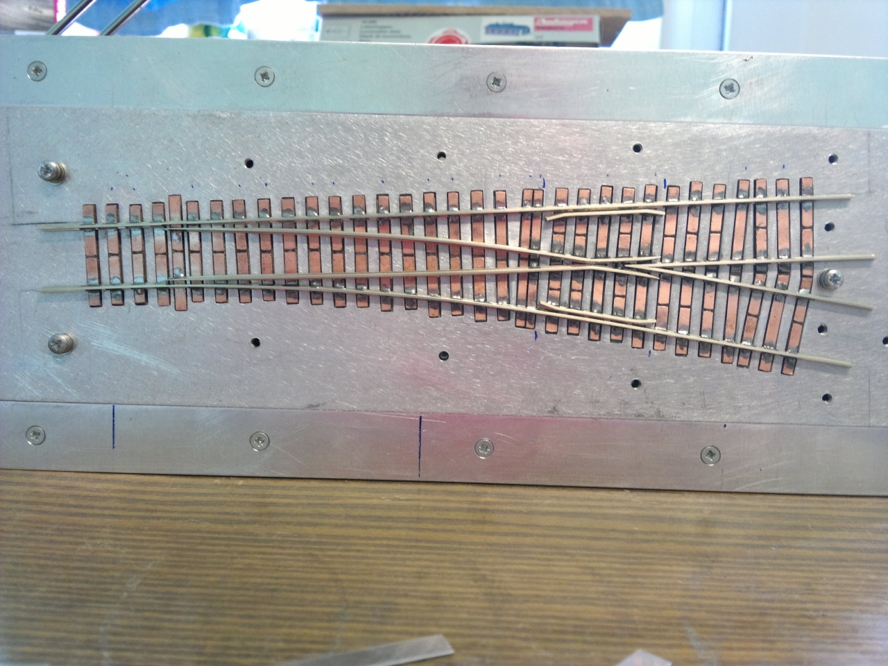

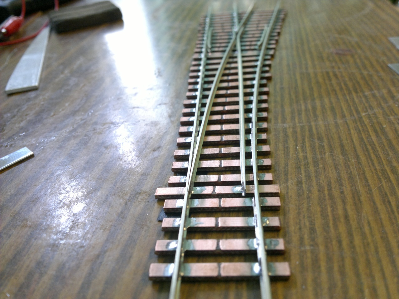

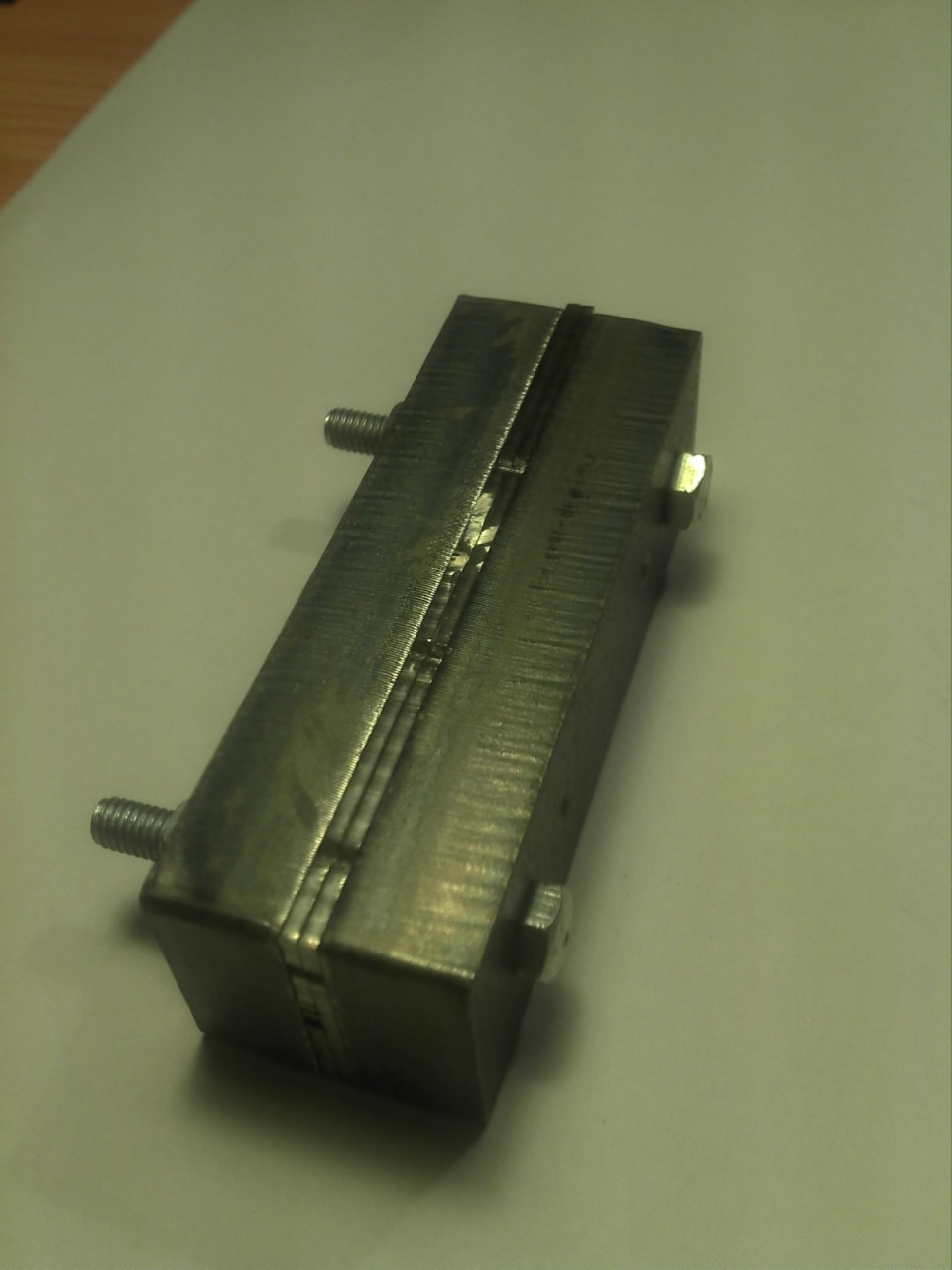

(#18390) Fordítókorongos válasza Váltógyártó hozzászólására (#18382) Válasz • Jún 21, 2013
Kösz a képeket !
Nagyon szuper szerszám,jó ötlet a cserélhető betét,így legalább több féle csúcsot is tudsz vele csinálni!
Gondolom egyik felébe megy a síntalp,a másikba a fej,és ennek megfelelően van kimarva.
Egyik félben kisebb a nút szélessége, a másikban nagyobb.
Gondolom fűrésztárcsával lett csinálva.
Milyen anyagból van?
Elég vékonynak tűnik a betét,nem görbült el nagyon edzés után?
Úgy látom sík köszörülve van,szép darab lett!
Amit H0Totya említett új szerszám is erre való?Miben fog ettől különbözni?
(#18392) Váltógyártó válasza Fordítókorongos hozzászólására (#18390) Válasz • Jún 21, 2013
Ez a cucc lézervágva van, a saturész is, és a sablon is. A sablon két darabból van, egy teli hátlapból, és egy lézervágott szögsablon részből, ami rá van ragasztva. A talpat nem fogja semmi, csak az, ahogy a két részt összeszorítom. Síkköszörülve, edzve nincs, kicsit kopik is, de azért lehet használni.
Az új kicsit nagyobb, hogy kényelmesen tudjam tartani, edzett, és iszonyat pénzért szikraforgácsolással lett elkészítve (iszonyú pontos), HOTotya hathatós segítségével!
(#18394) HOTotya válasza Váltógyártó hozzászólására (#18392) Válasz • Jún 21, 2013
Bocsánat,de nem szikraforgácsolás hanem huzalszikrás a technológia... és bizony nem 2 Ft hanem
(#18395) Váltógyártó válasza HOTotya hozzászólására (#18394) Válasz • Jún 21, 2013
Miért, az nem szikraforgácsolás?
(#18396) Fordítókorongos válasza Váltógyártó hozzászólására (#18392) Válasz • Jún 21, 2013
Már értem a dolgot!
Azt mondjuk furcsállom,hogy miért kellett lézerrel csinálni,
ráadásul a satut is,ami szintén nem lehetett olcsó.
Az új drága szerszám azért olcsóbb mint a videóból ismert
50 dolláros szerszám?
Nem ismerem a huzalszikráztatás árát,de úgy gondolom,hogy ismeretség nélkül bunkó drága lehet hivatalosan csináltatni.De ha van ismerős nem lehet túl vészes.
Tizenvalahány éve dolgoztam olyan helyen ahol volt huzalszikra és tömbszikragép is,na akkor tudtam volna olcsón csináltatni ilyesmiket.
H0Totyá-ból simán kinéztem,hogy tudott segíteni,láttam milyen mesteri hajtásátalakításokat csinál.
(#18397) Váltógyártó válasza Fordítókorongos hozzászólására (#18396) Válasz • Jún 21, 2013
Miután sok mindent csináltattam egyszerre, olcsóbb volt, mint gépműhelyben megmunkáltatni. Ami az újat illeti, az sokkal drágább volt, mint a FastTrack sablon, és jóval drágább, mint amire számítottam, de sokkal jobb minőségű is, és hosszabb távon azért kifizetődő lesz!
(#18399) Fordítókorongos válasza Váltógyártó hozzászólására (#18397) Válasz • Jún 21, 2013
Megértelek!
Ez a hobbi minden pénzt megér,ha meg is térül, az szuper!
(#18406) HOTotya válasza Fordítókorongos hozzászólására (#18399) Válasz • Jún 22, 2013
Azért is volt drága(mint írta a Laci is),mert sokat kért egyszerre és sok 1-2db-s tételt!! HA sok darabot kért volna akkor oszlik a költség,de így ....Előbb utóbb vissza térül neki,mert ügyes gyerek és van (néha)gógyija!!

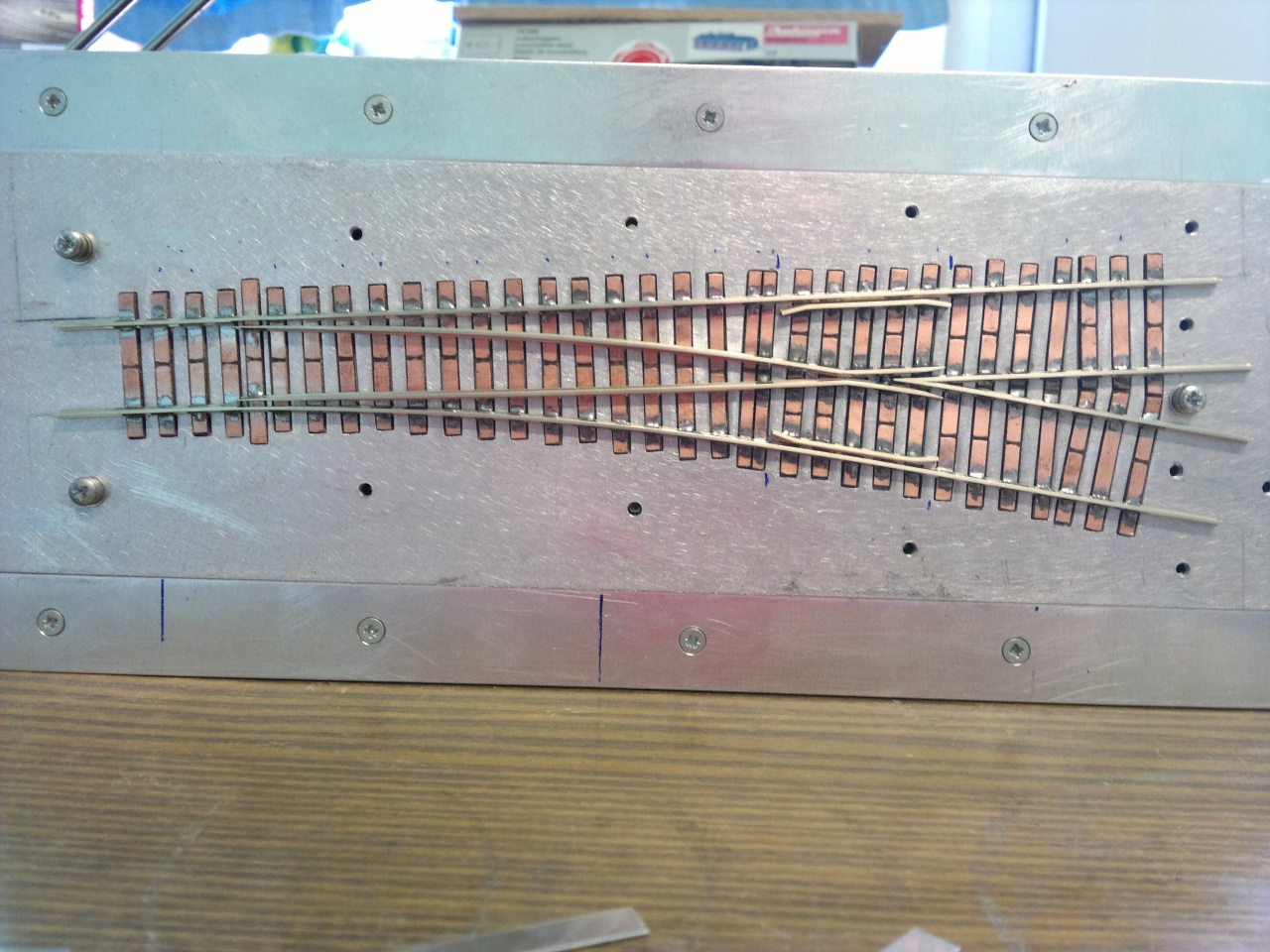

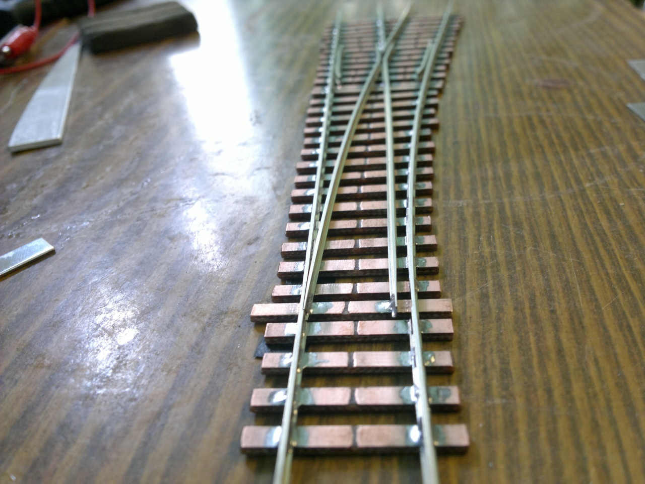

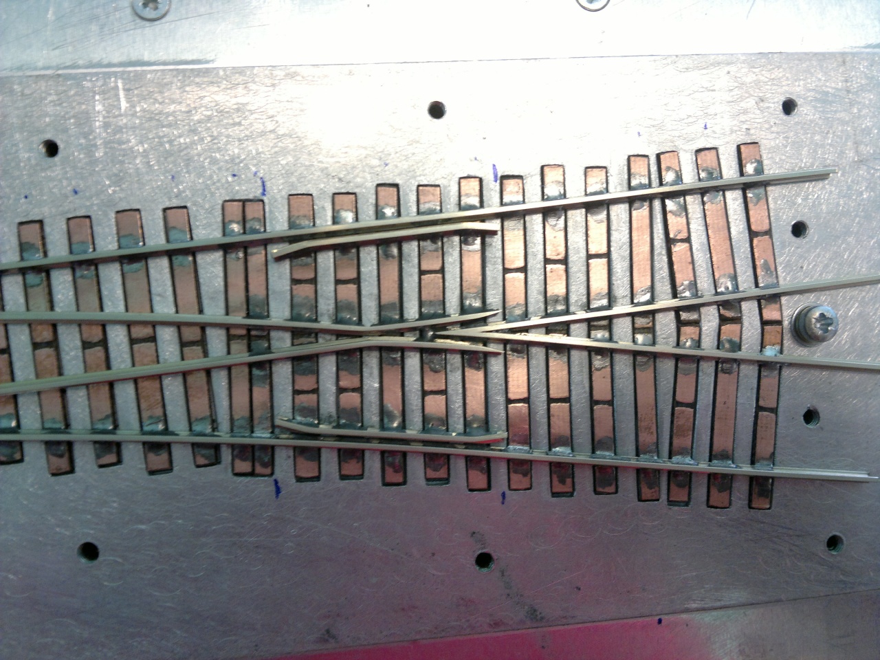

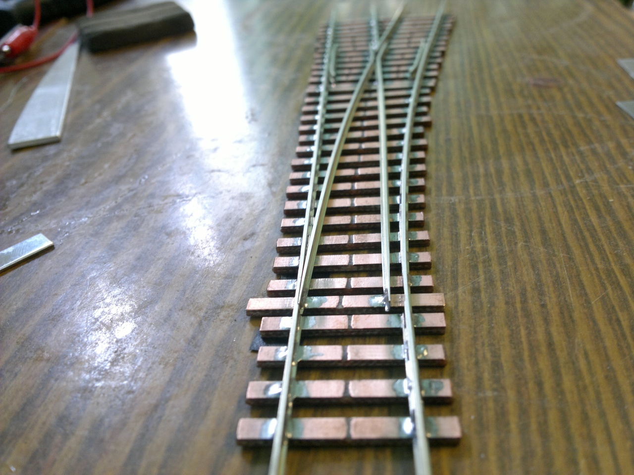

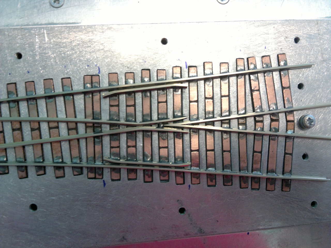

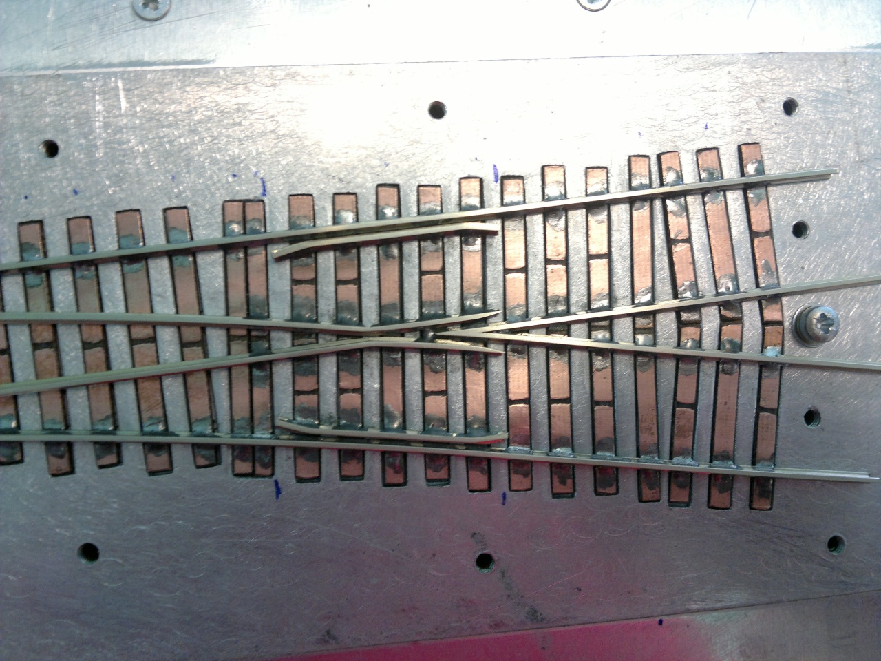

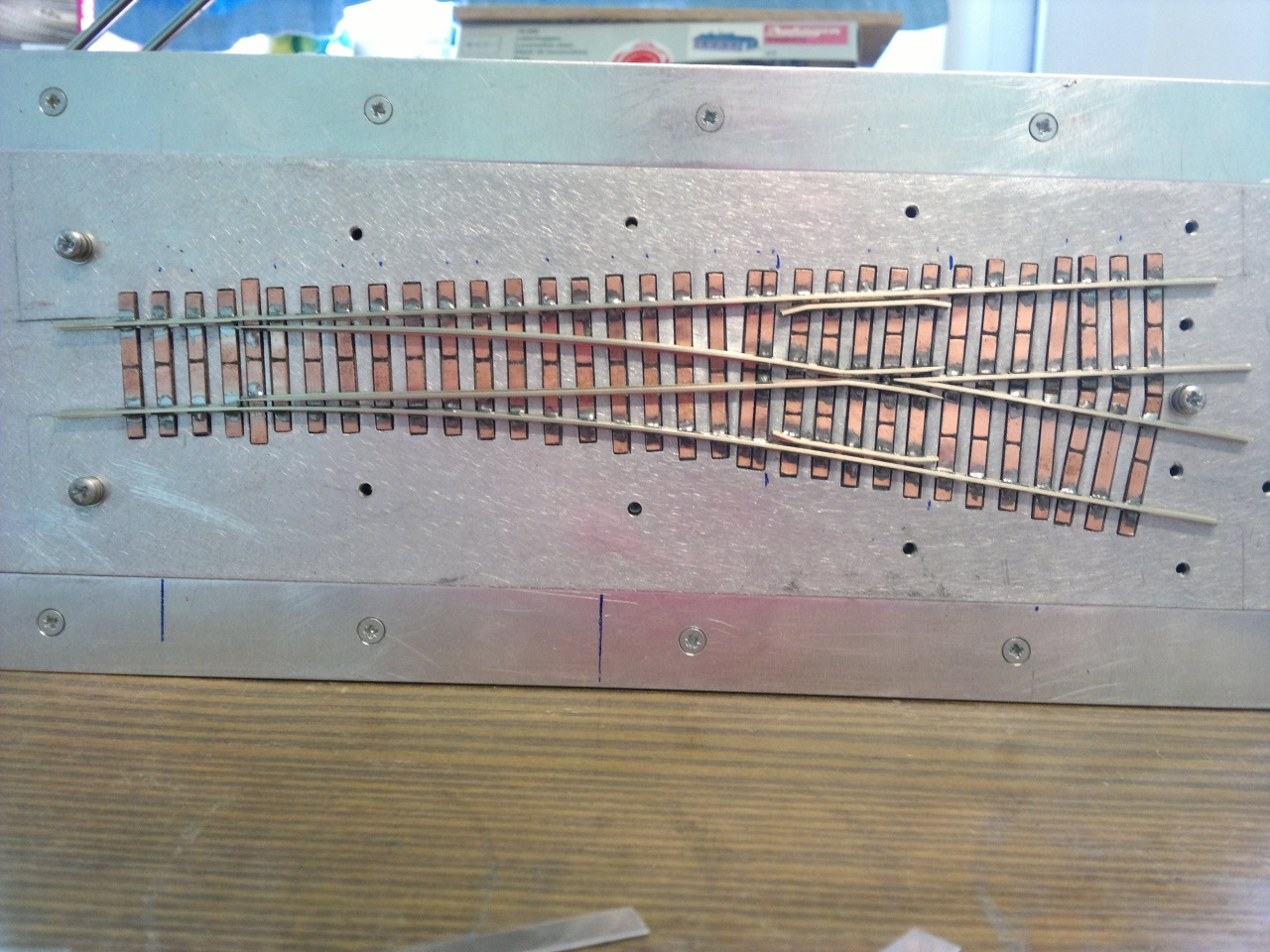

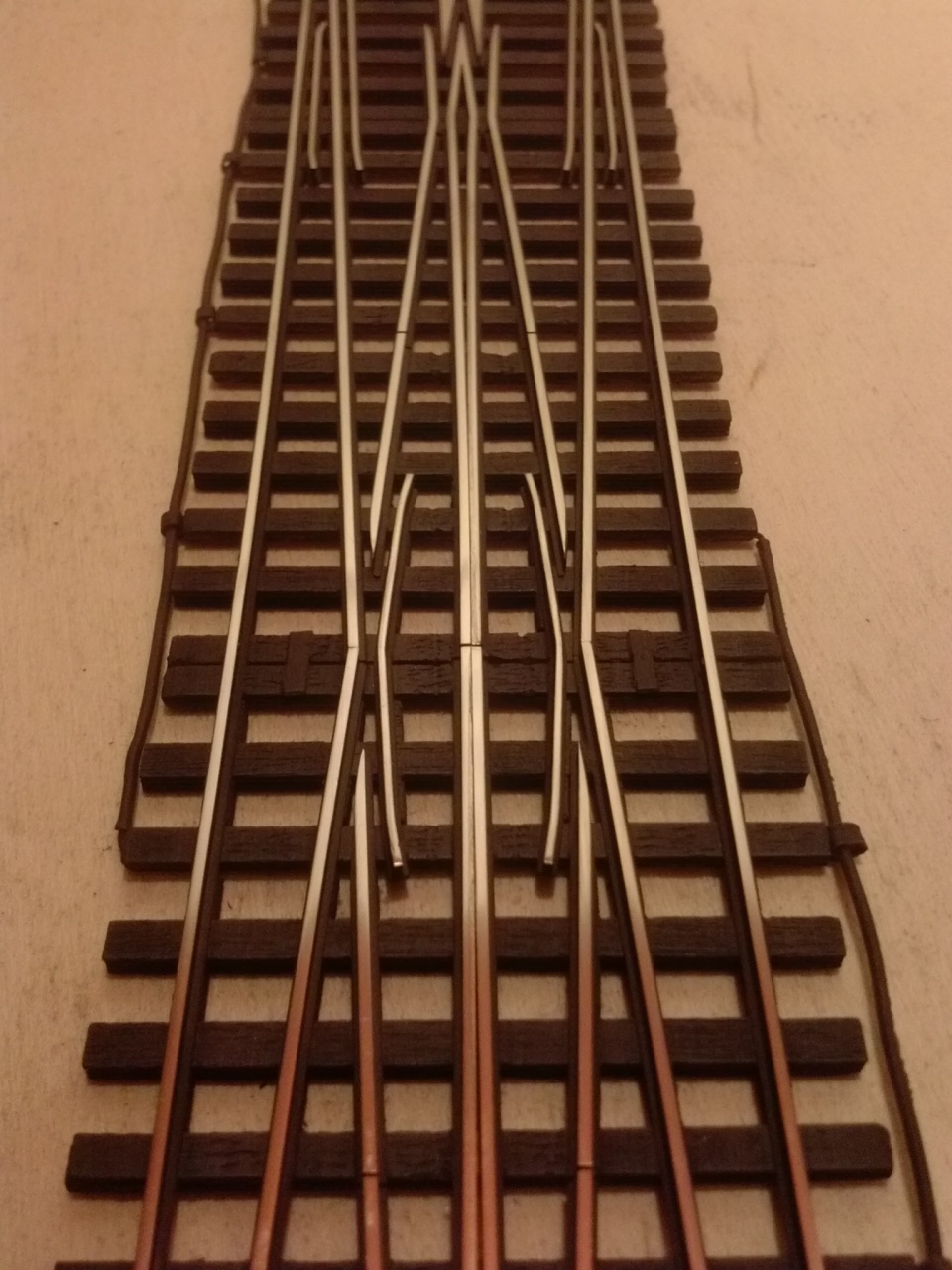

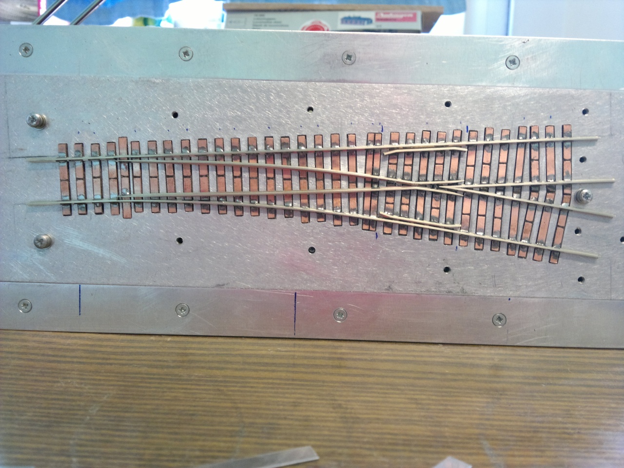

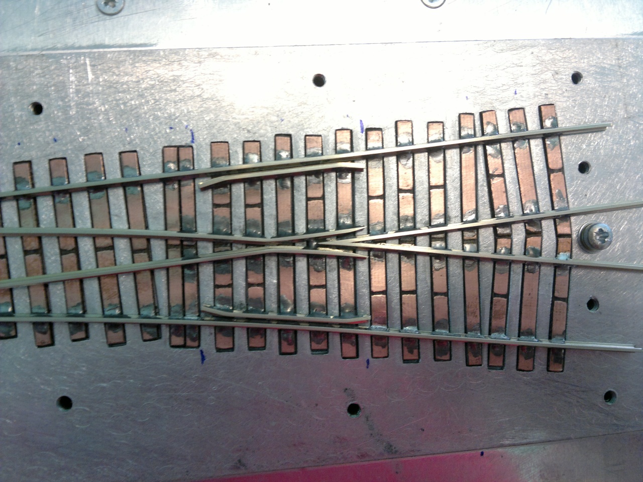

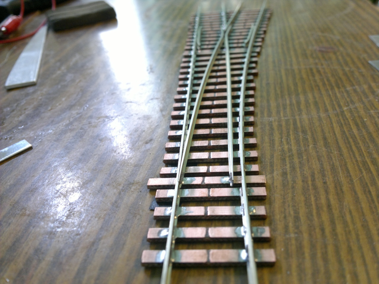

(#18434) Fordítókorongos hozzászólása Válasz • Jún 23, 2013

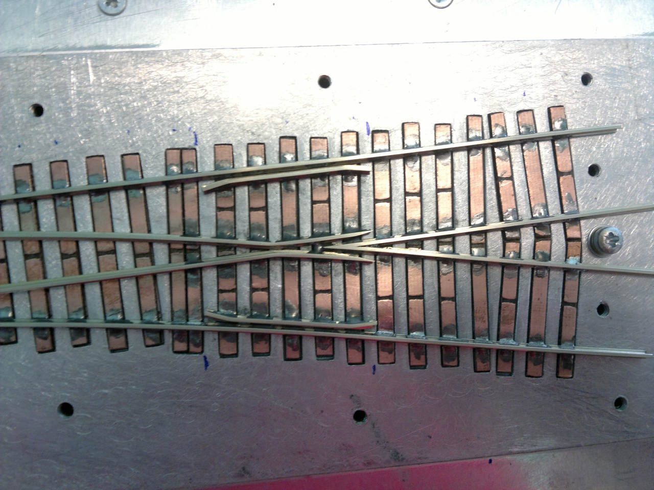

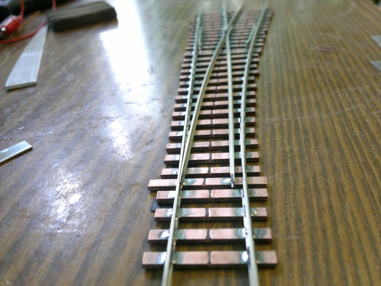

Elkészültem a 3. váltómmal!
Ez már sablonban készült,12 fokos jobbos.
Sokkal pontosabb lett és könnyebb volt elkészíteni,mint az előzőeket!
A nyomtatott papíros technikához képest gyorsabb volt,
egyszerűbben,pontosabban lehetett tartani az ívet, az egyenest,a keresztezési csúcsot gyorsan,pontosan lehetett illeszteni.
De a lényeg: még ezzel sem ment valami gyorsan!
Ha még gyorsabban akarom csinálni,akkor szükségem lenne egy sín sablonra,hogy a bereszeléseket gyorsan és szépre tudjam megcsinálni,mert arra megy el a
rengeteg idő.
Nekem sajnos se huzalszikra, se lézervágás nem játszik az anyagiak miatt,de valami sufni megoldást kidolgozok majd rá.
Ez lett a legjobb!Nézzétek:

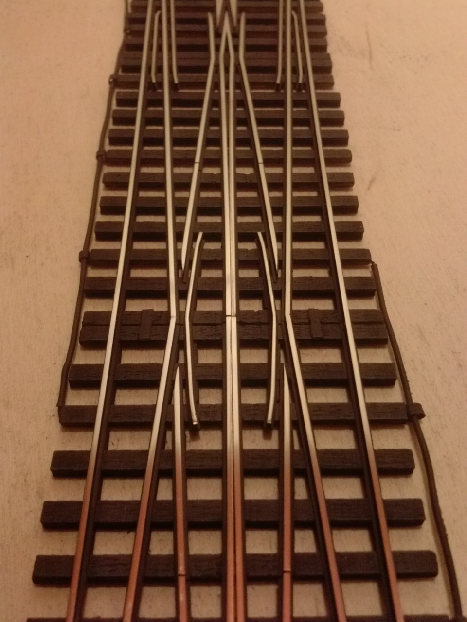

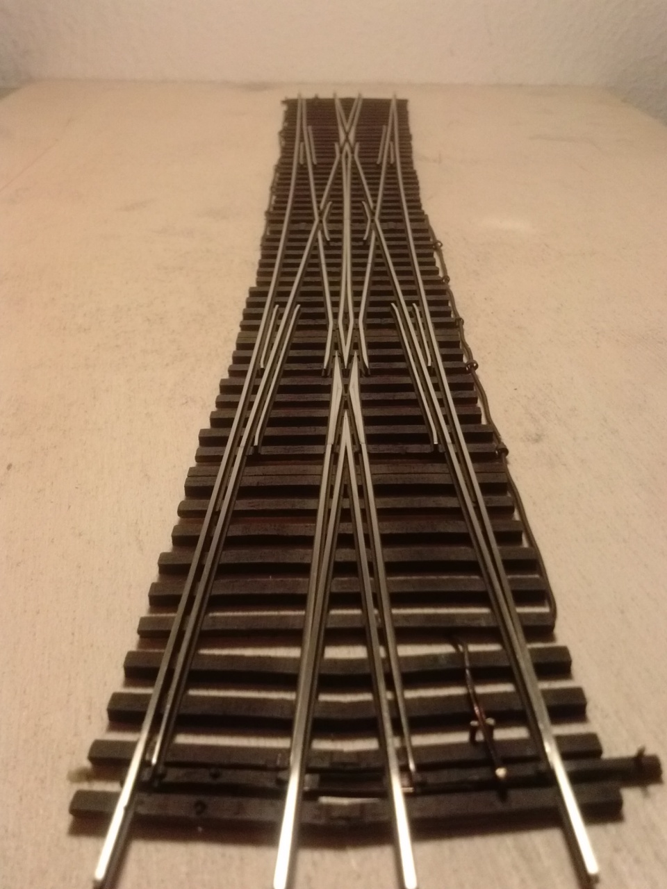

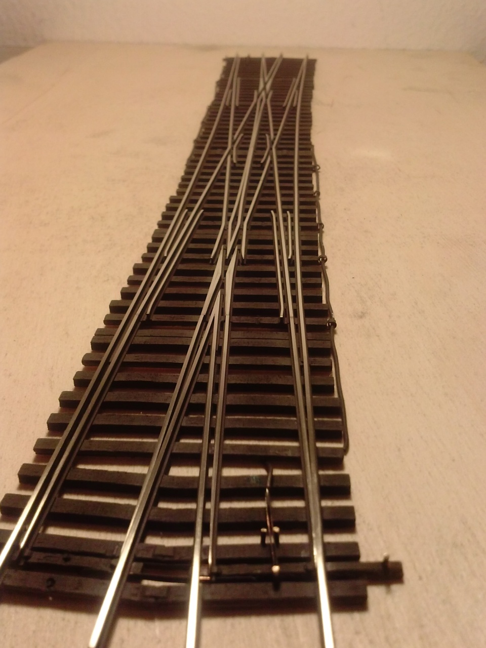

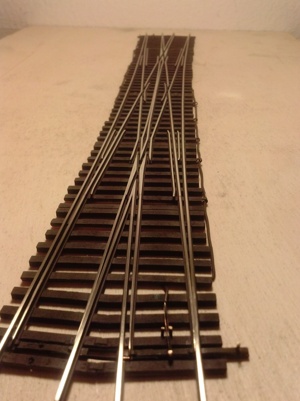

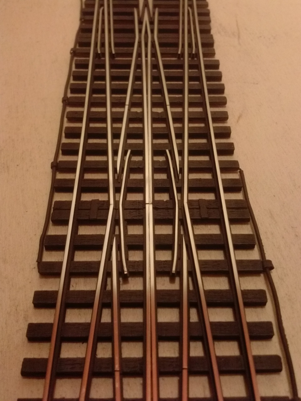

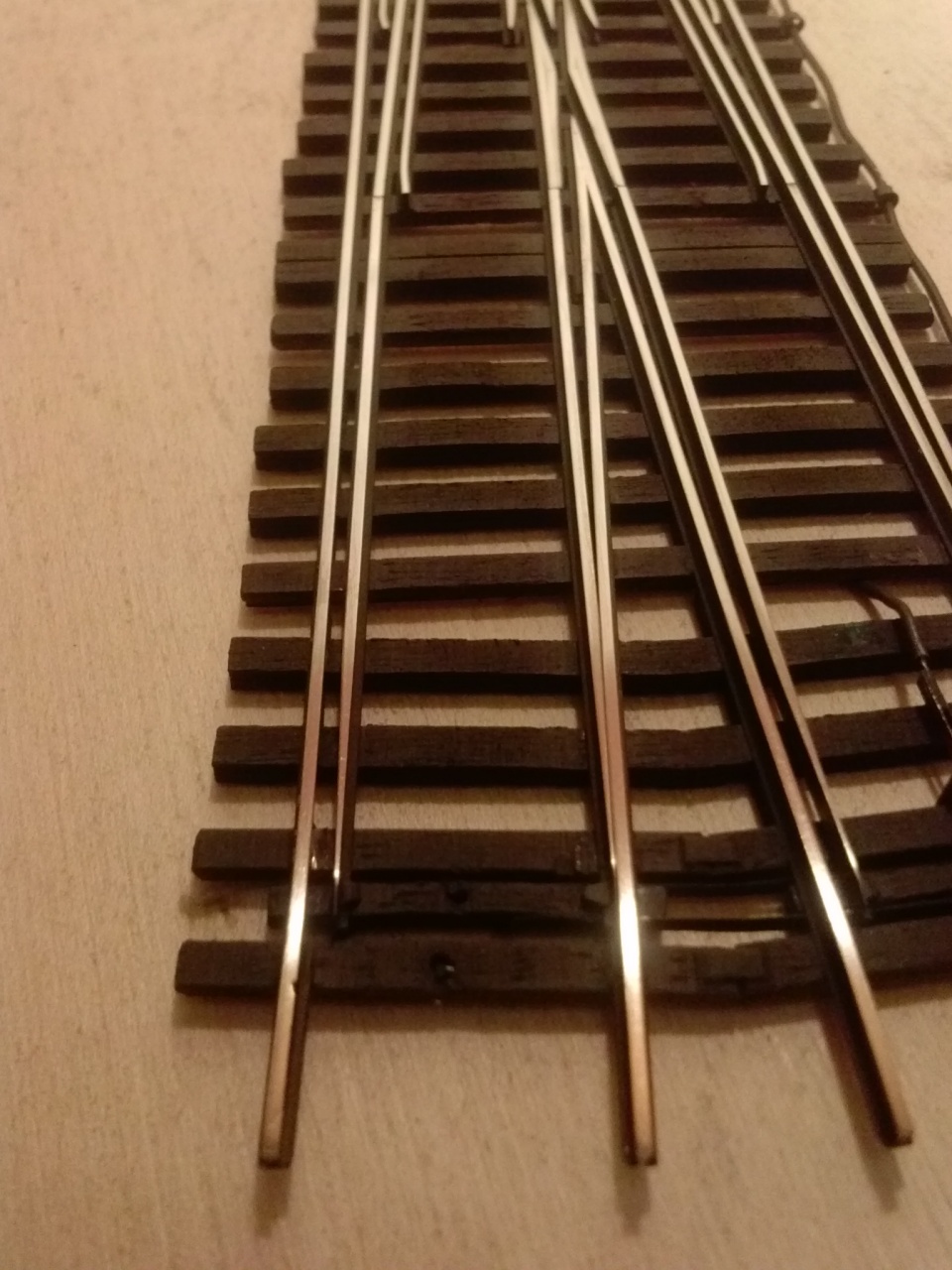

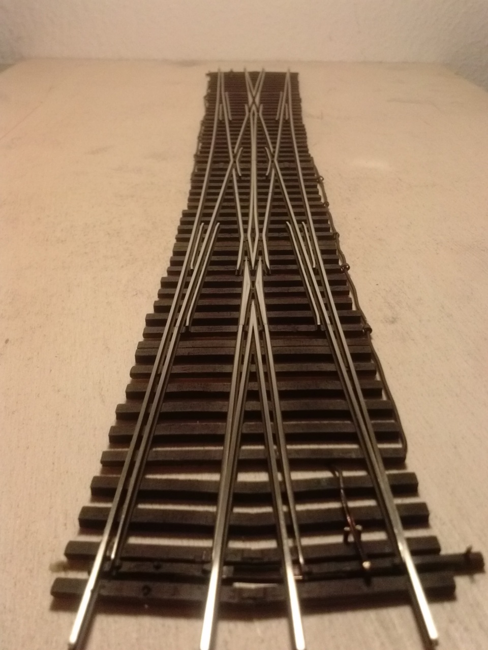

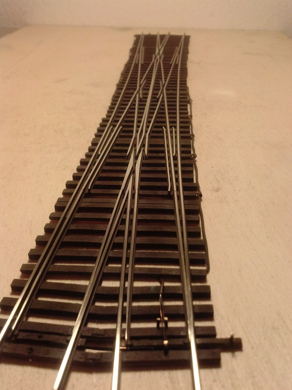

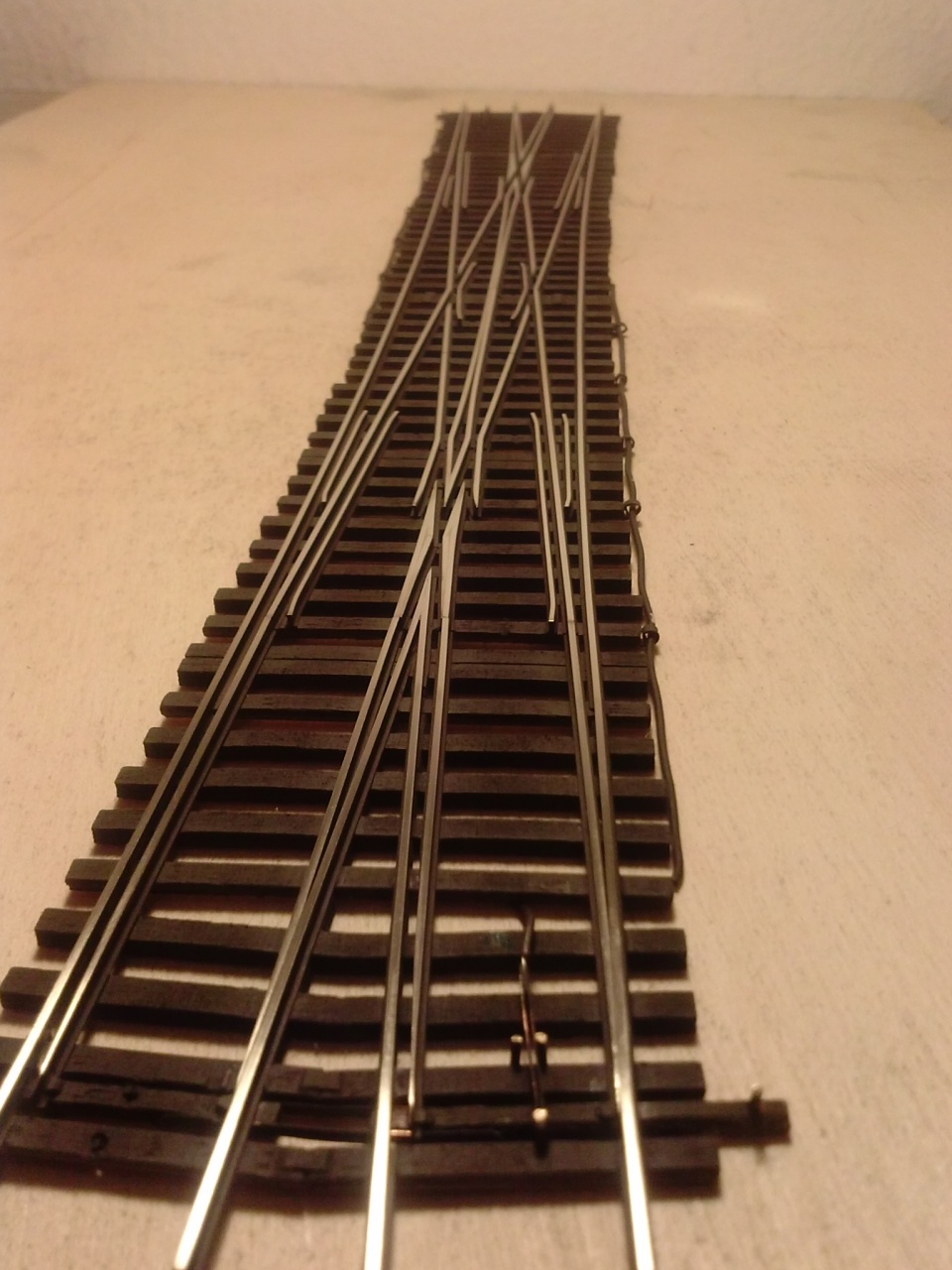

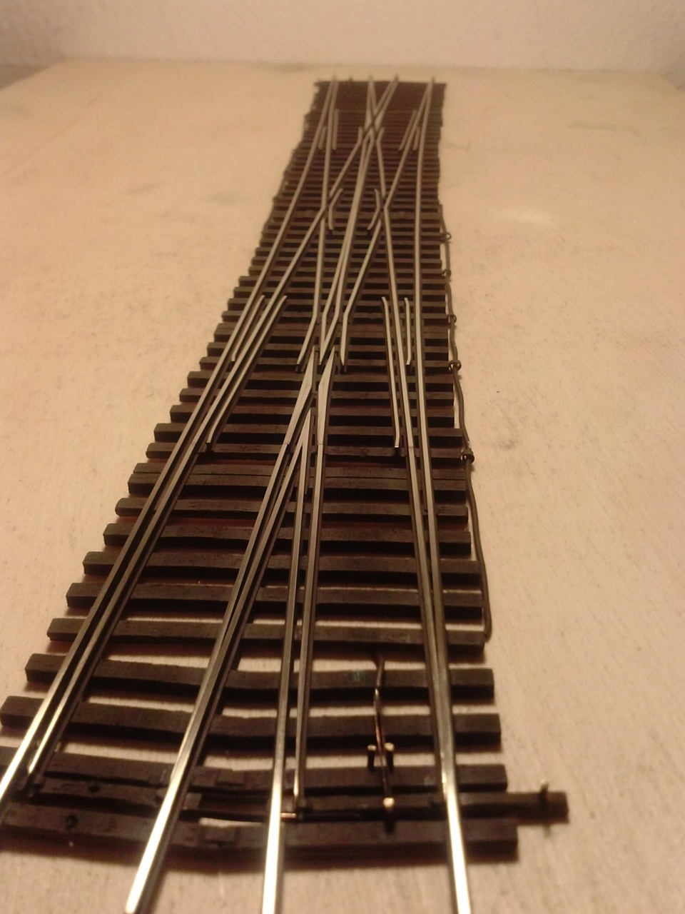

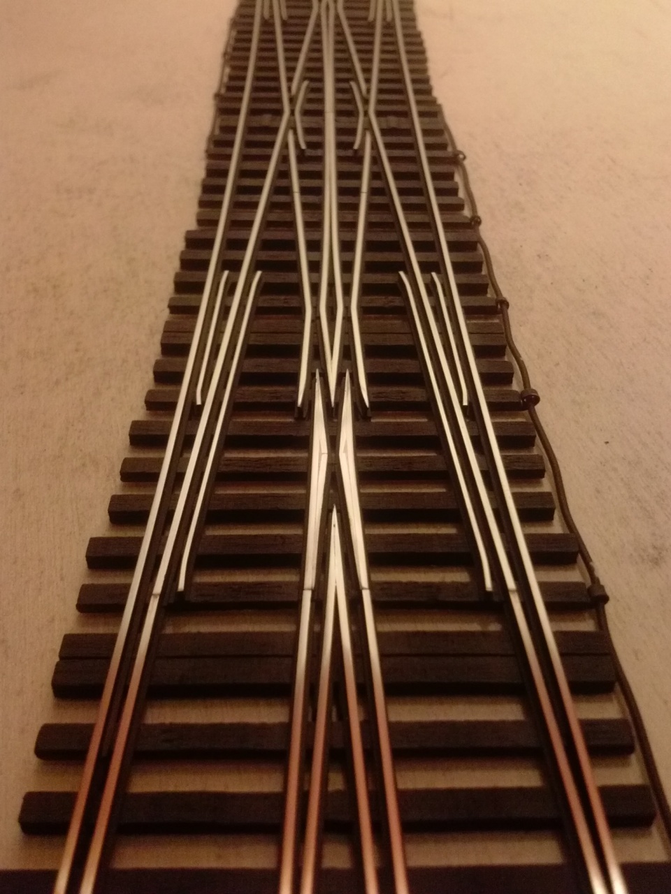

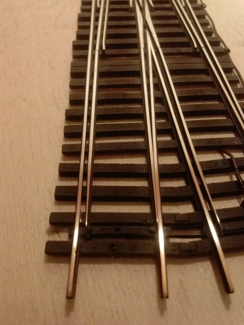

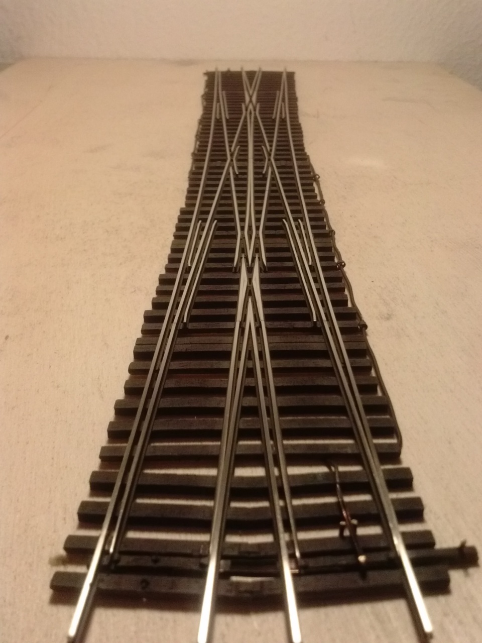

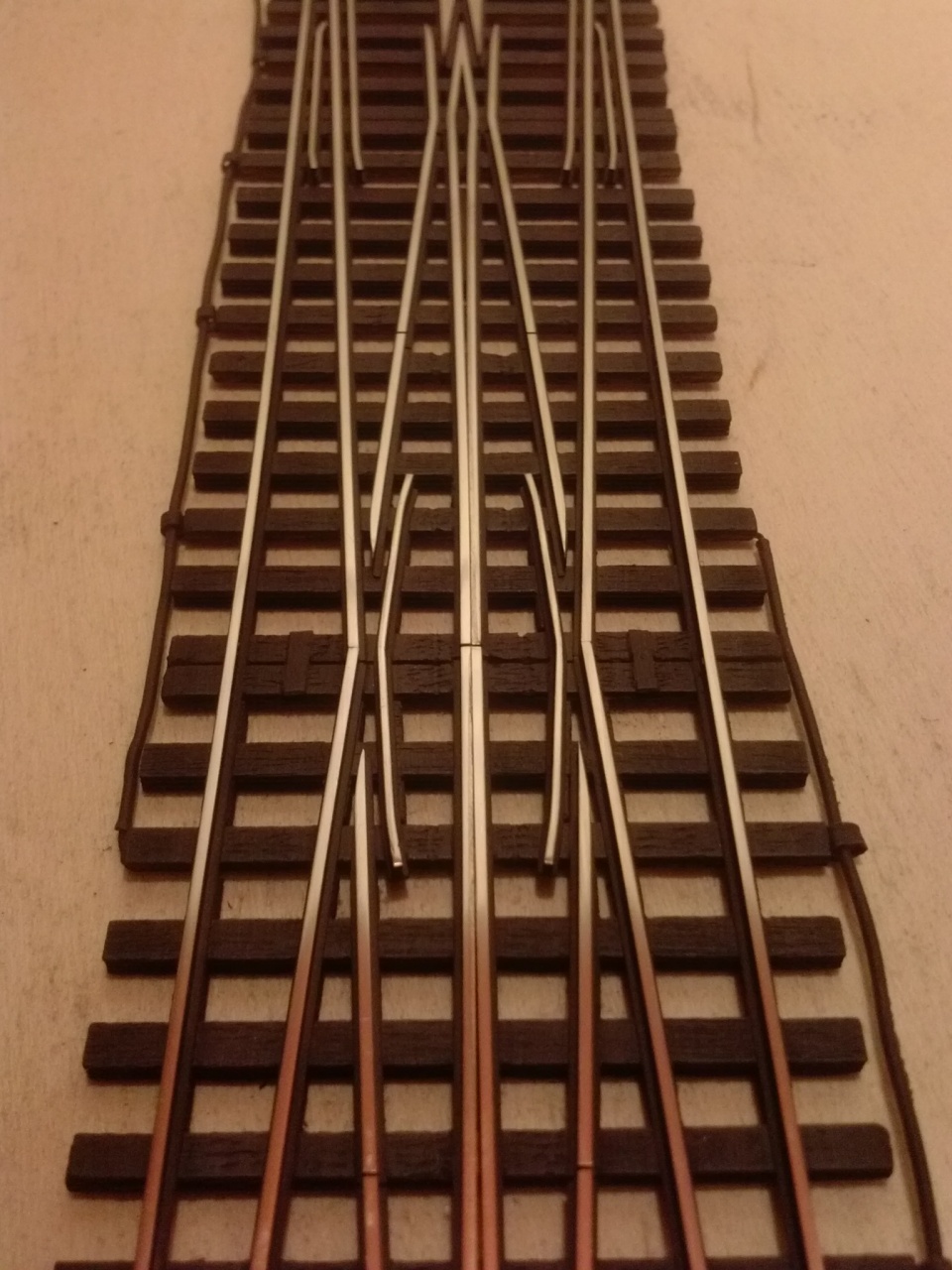

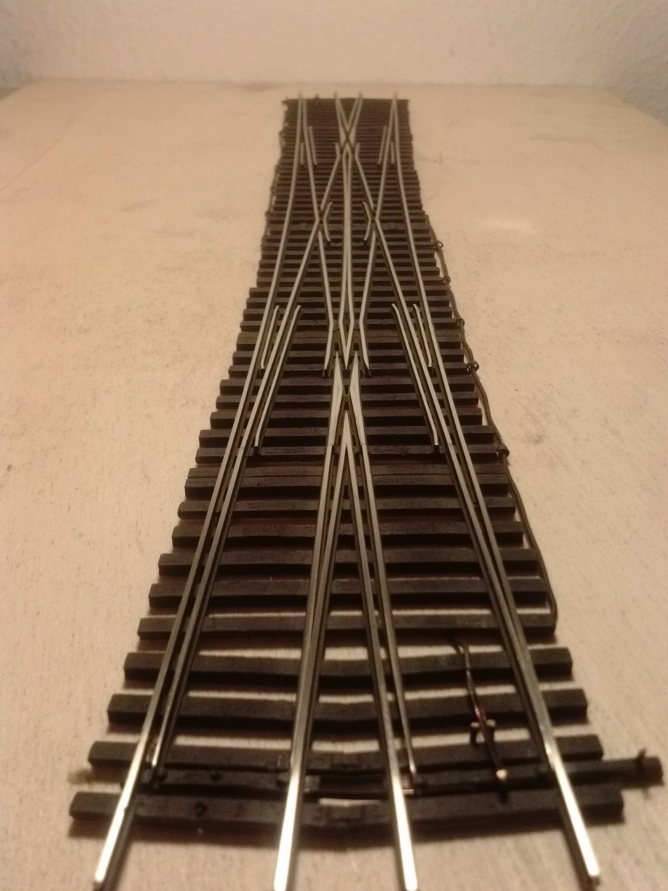

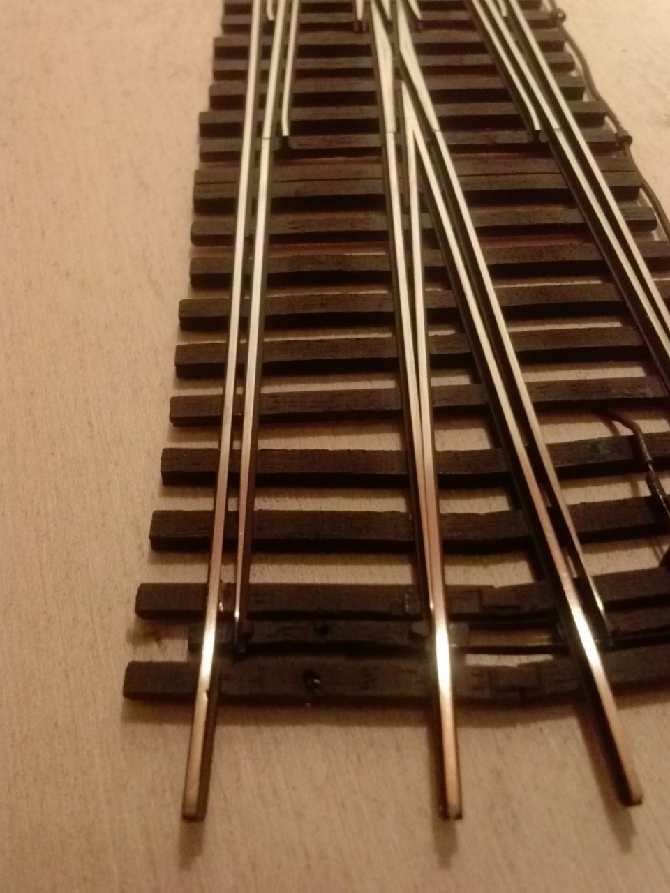

(#18437) Váltógyártó válasza Váltógyártó hozzászólására (#17427) Válasz • Jún 23, 2013
Elkészült a bázeli! Sokat szívtam vele, de megérte, mert most bemutathatom Magyarország legszebb vasútmodell kitérőjét!
Akinek ellenvéleménye van az előző kijelentéssel szemben az bátran jelezze fényképpel, és győzzön a jobb!

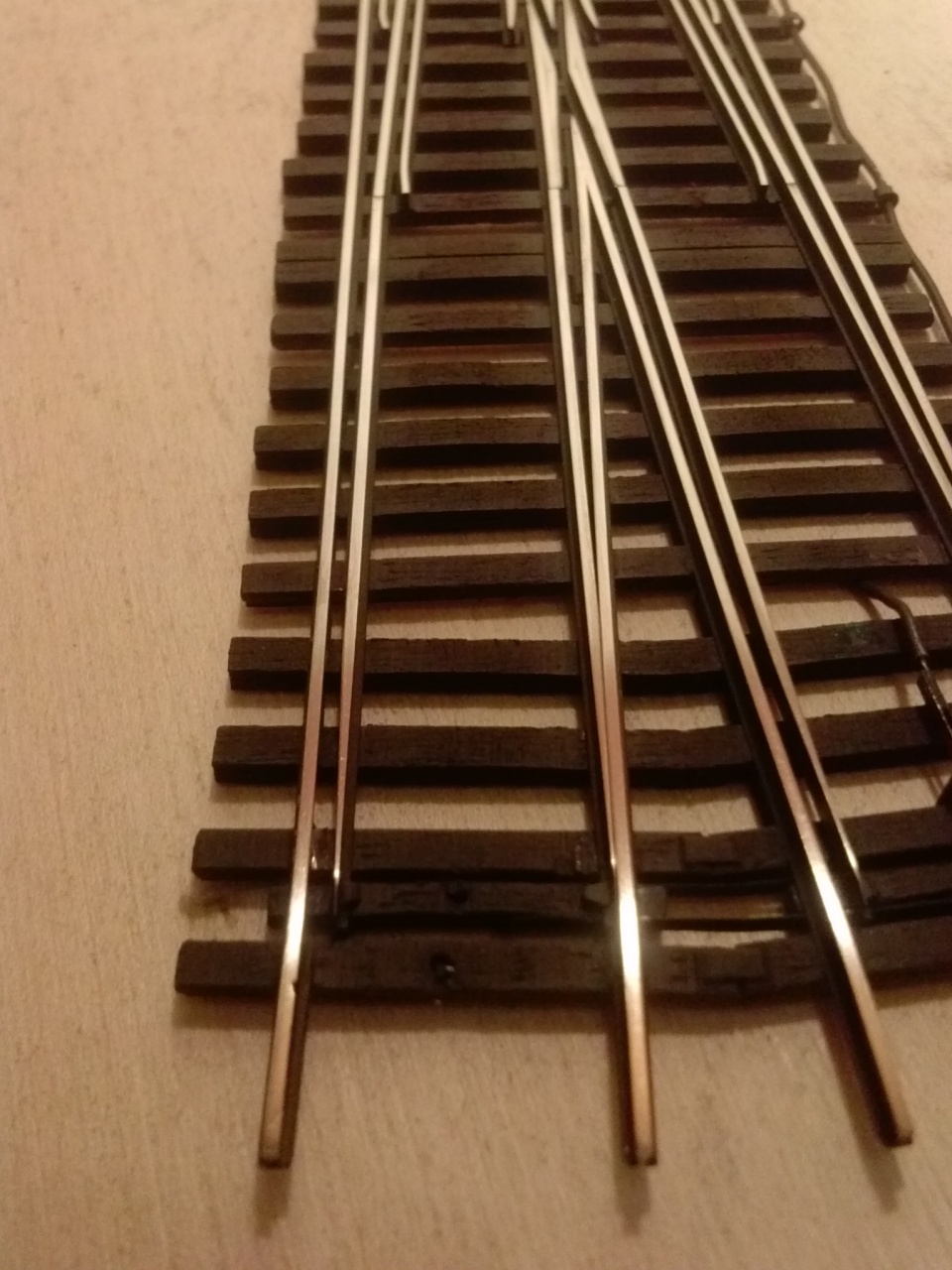

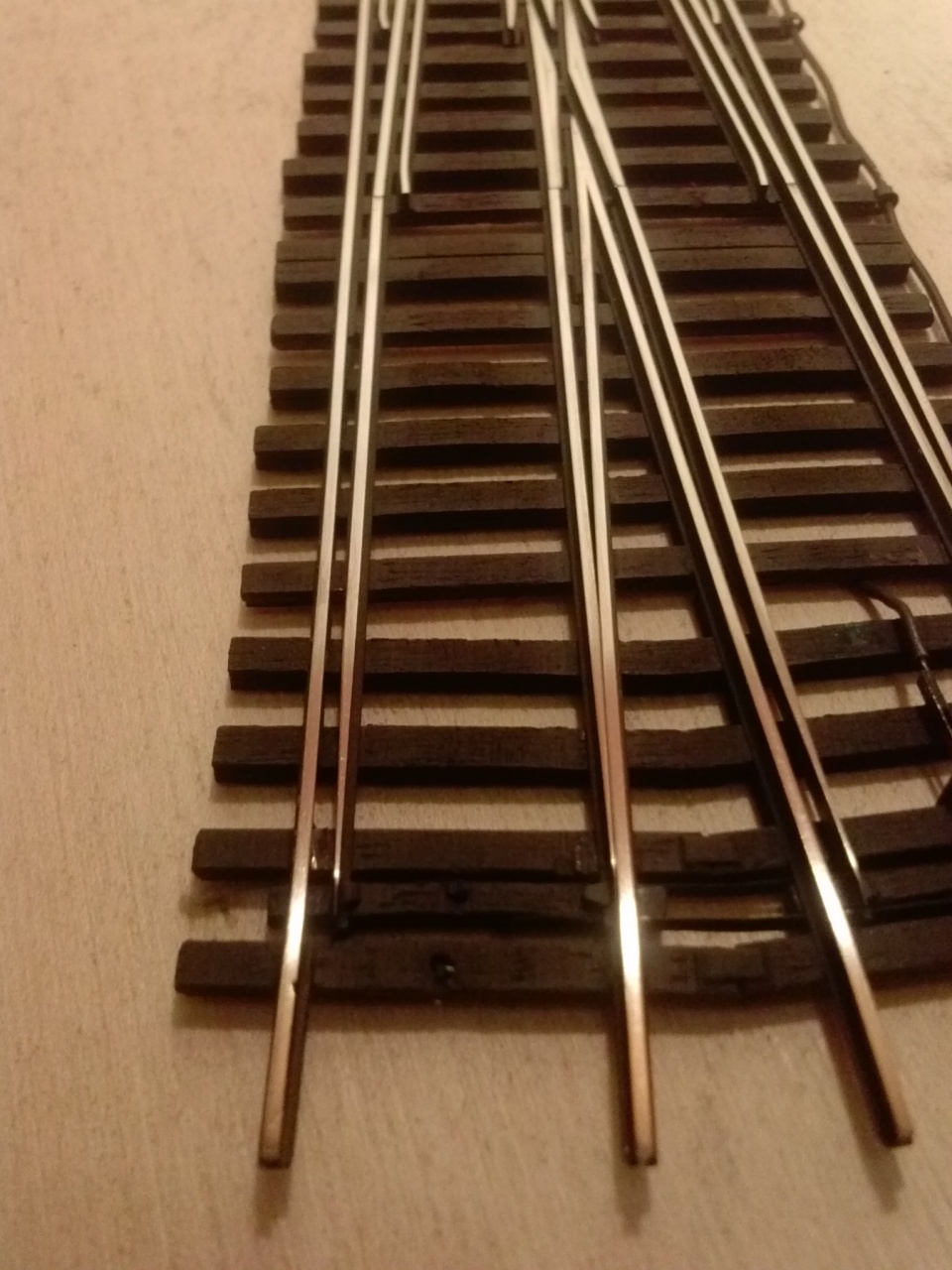

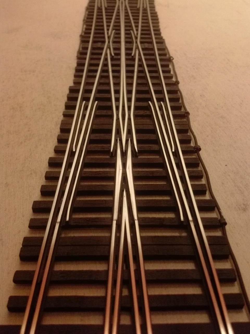

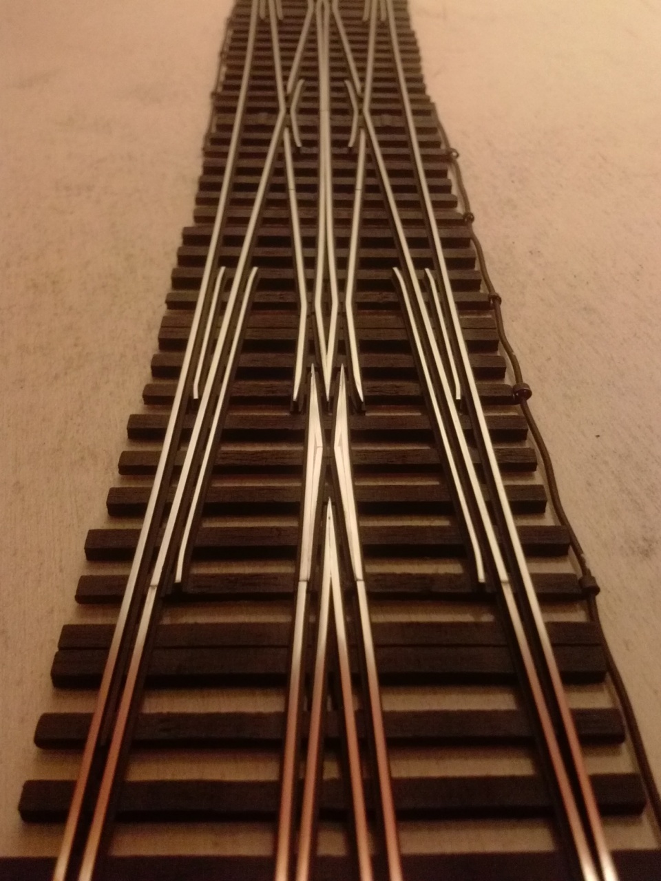

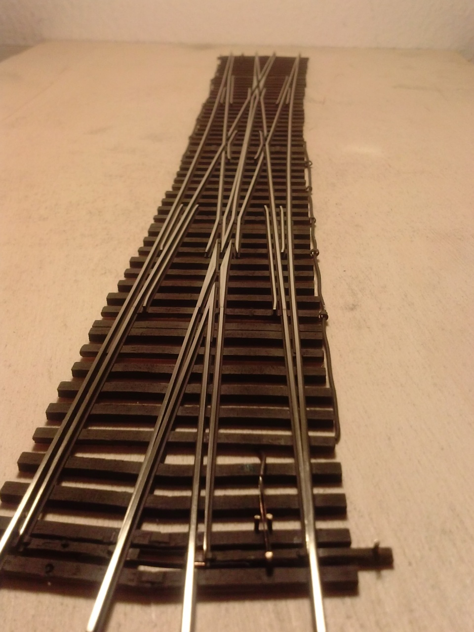

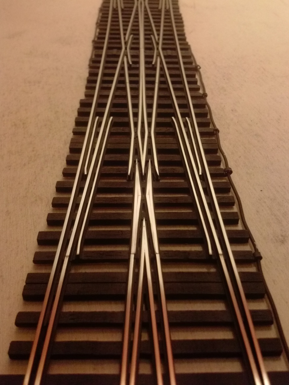

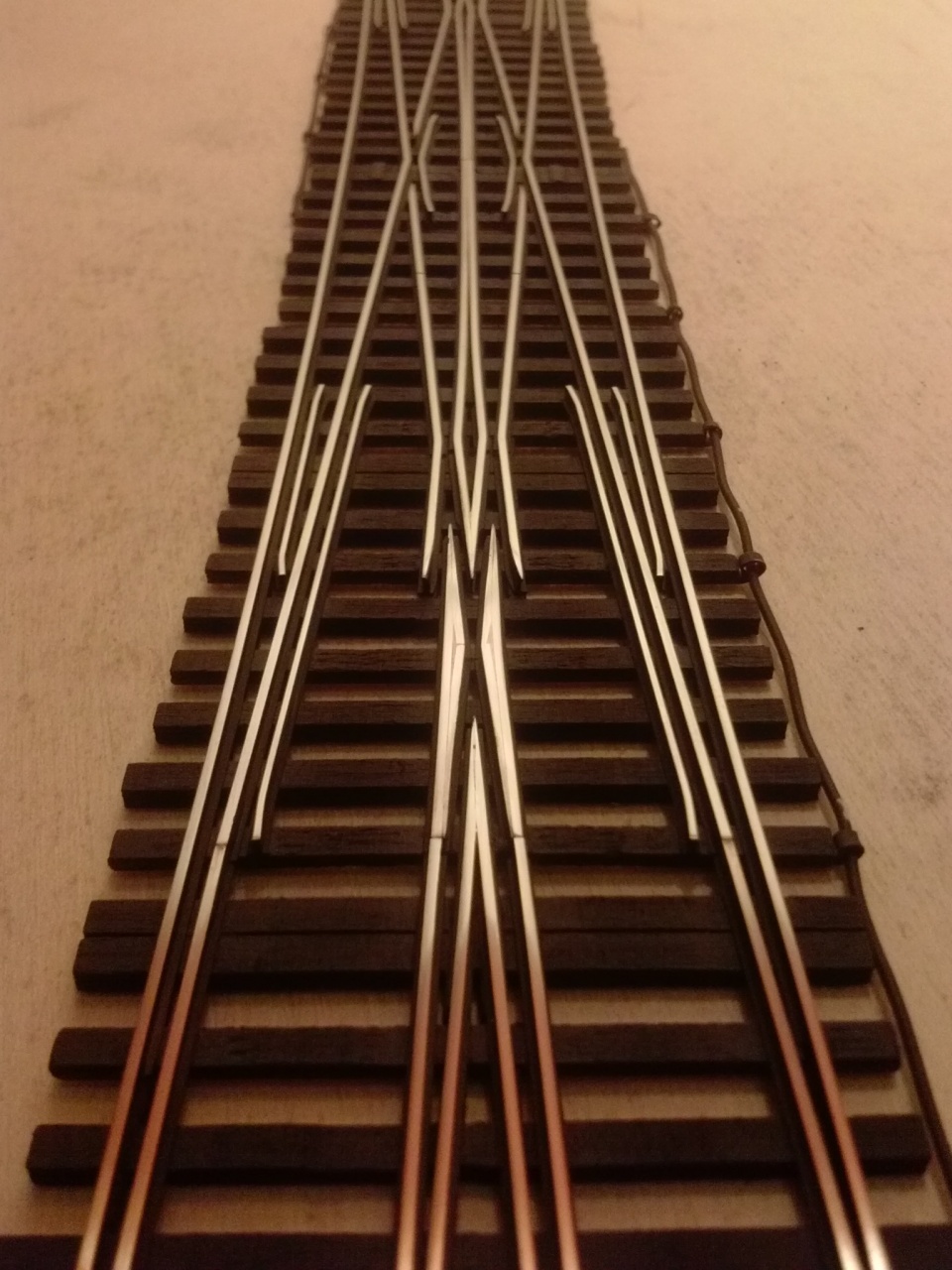

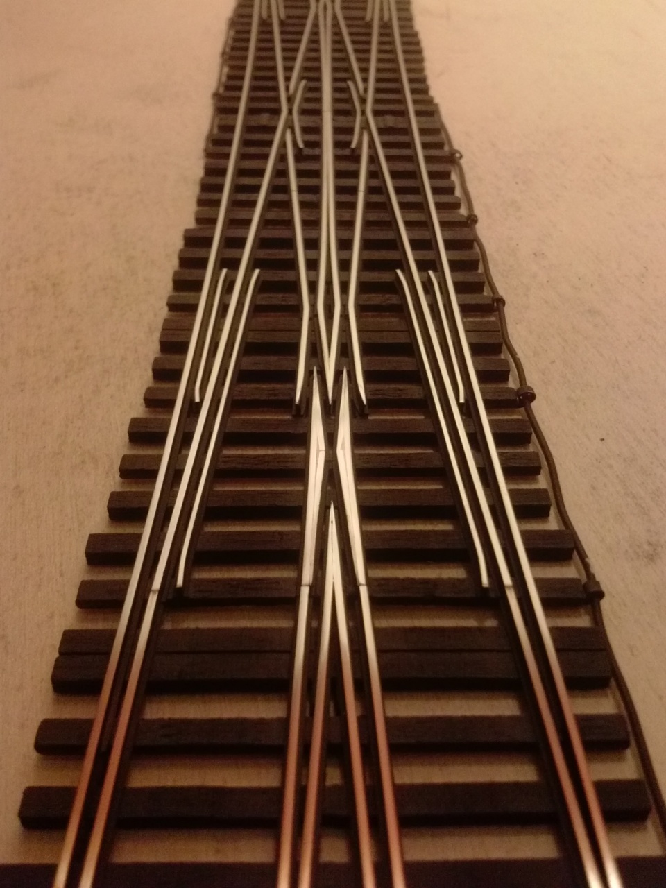

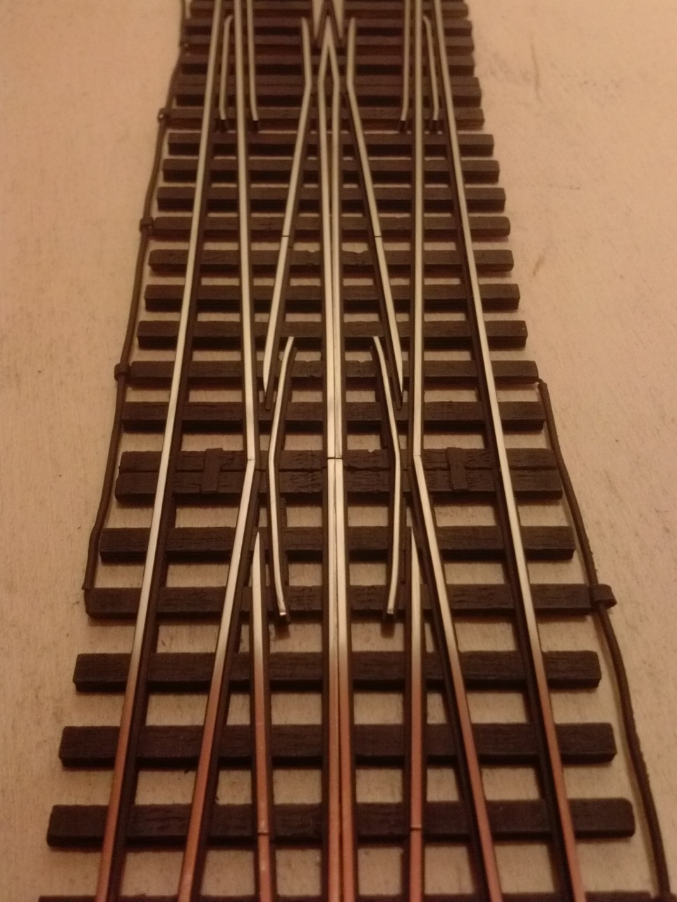

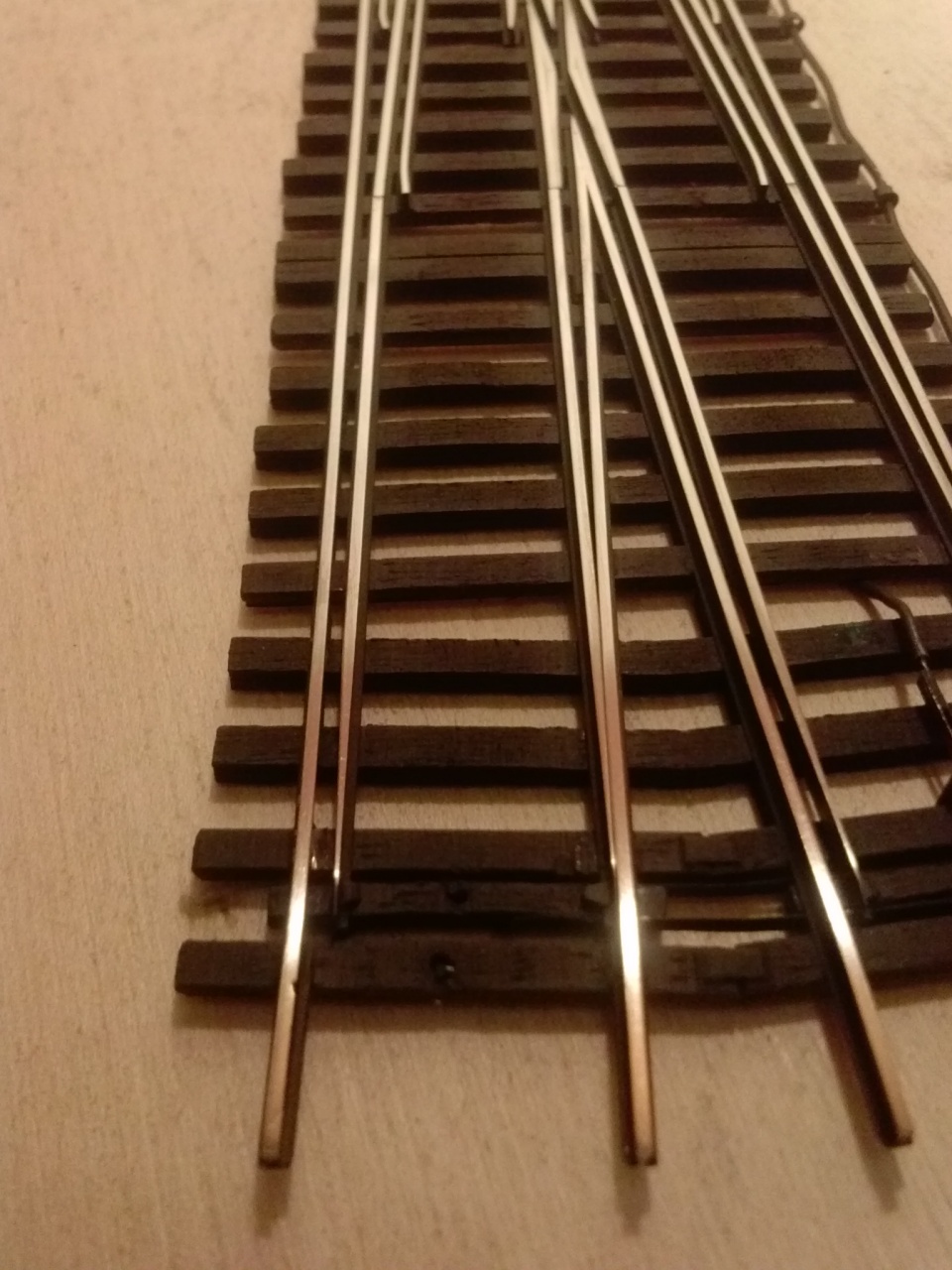

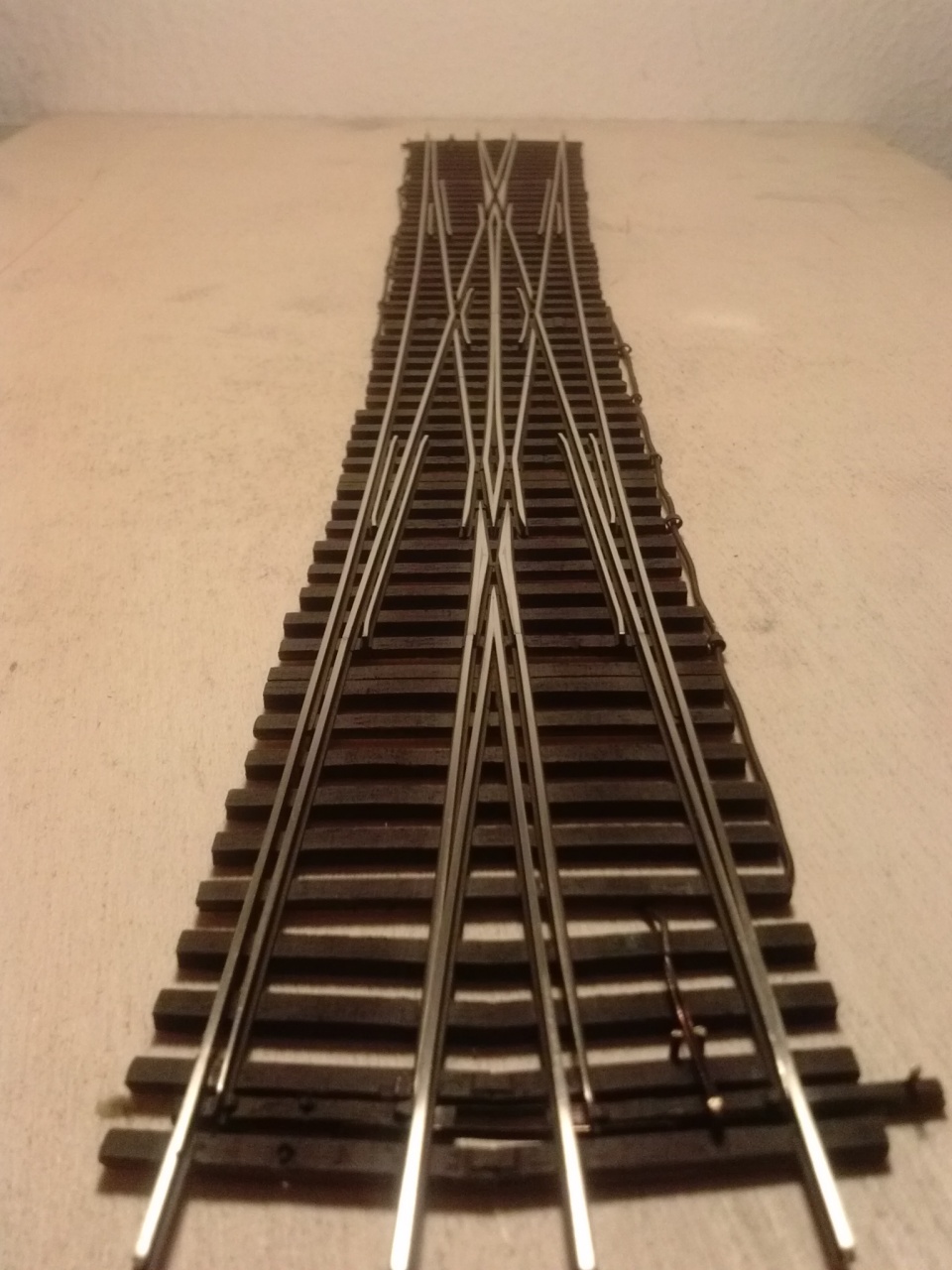

(#18438) Váltógyártó válasza Váltógyártó hozzászólására (#18437) Válasz • Jún 23, 2013
Még két kép:
(#18439) Frankye válasza Váltógyártó hozzászólására (#18438) Válasz • Jún 23, 2013
Elismerésem, ez tényleg gyönyörű lett!
(#18440) HOTotya válasza Váltógyártó hozzászólására (#18438) Válasz • Jún 23, 2013
Itt is megdicsérlek...
Volt nálam a váltó és GYÖNYÖRŰ !!!! Csinált a Laci már váltókat,de ez egy fantasztikusan szép!! Ez már egy"finom műszer"... Egy kis BR80-s mozdonnyal lett ki próbálva és úgy ment keresztül lassú menetben a váltón,mintha csak egy sima egyenes szakaszon!!!! GRATULA !!!!
(#18441) Fordítókorongos válasza Váltógyártó hozzászólására (#18437) Válasz • Jún 23, 2013
Gratulálok,csoda lett!
Fényképes ellenvélemény valószínűleg nem is lesz.
Hatalmas munka lehetett,de megérte!
Viszont a kép jobb oldalán látható húzalozás a csúcssínek mozgatórúdja között (nekem) magyarázatra szorul.
A csúcssínek töve valami szélesebb profilba megy át,ami mintha több részből lenne összeforrasztva,ez a rész is megérdemelne egy-két szót szerintem.
Az ilyen remekművek miatt szép a váltógyártás!
Jó Váltógyártást!
(#18450) Váltógyártó válasza Fordítókorongos hozzászólására (#18441) Válasz • Jún 23, 2013
A vezetéket itt leírtam!
A csúcssínek nem rá lettek forrasztva a talpfára, hanem egy csappal vannak mozgatva. Ez tk. egy 0,8mm-es réz huzal, aminek mindkét vége el van lapítva, a felső vége pedig rá van forrasztva a csúcssínekre. A galériában mindkét oldalról találsz fotót.
(#18456) FriTTz válasza Váltógyártó hozzászólására (#18437) Válasz • Jún 23, 2013
Igen, én is láttam , de még mindig nem értem, hogy nem téved el rajta a vonat!
(#18462) Fordítókorongos válasza Váltógyártó hozzászólására (#18450) Válasz • Jún 23, 2013
Ügyesen megoldottad!
De úgy látom,hogy a mozgató rúd is nyáklap, amin át van fúrva a 0,8-as rögzítő rézhuzalod!
Lehetett volna forrasztani is,bár mondjuk ez elegánsabb megoldás,de nem értem,hogy mitől jobb,ráadásul több meló is volt vele.
A lemezes összekötés is elég ütősre sikerült!
(#18463) Váltógyártó válasza Fordítókorongos hozzászólására (#18462) Válasz • Jún 23, 2013
Az angolváltóknál a rövidebb csúcssín miatt így szoktam csinálni, és meg sem fordult a fejemben, hogy csak úgy ráforrasztom. Pedig ennél a kitérőnél a csúcssín elég hosszú lett volna ahhoz, hogy elég legyen a forrasztás, de hát ez van!

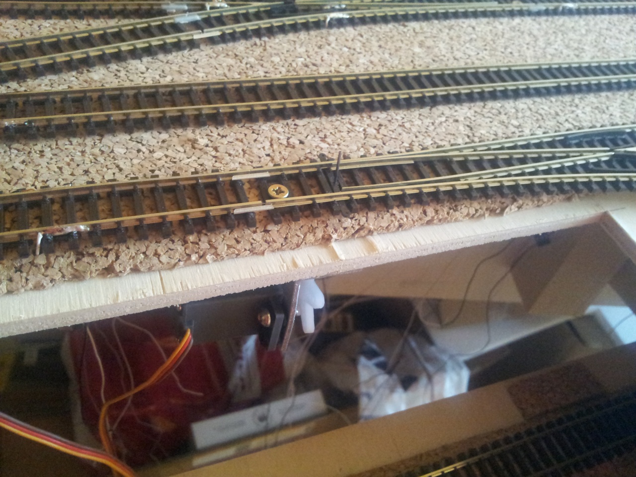

(#18633) Fordítókorongos hozzászólása Válasz • Jún 30, 2013

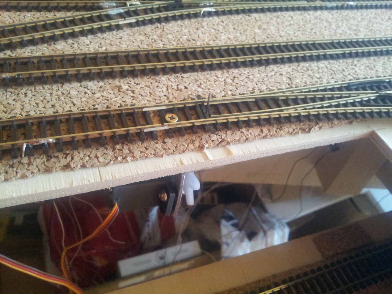

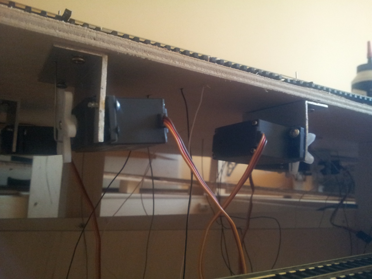

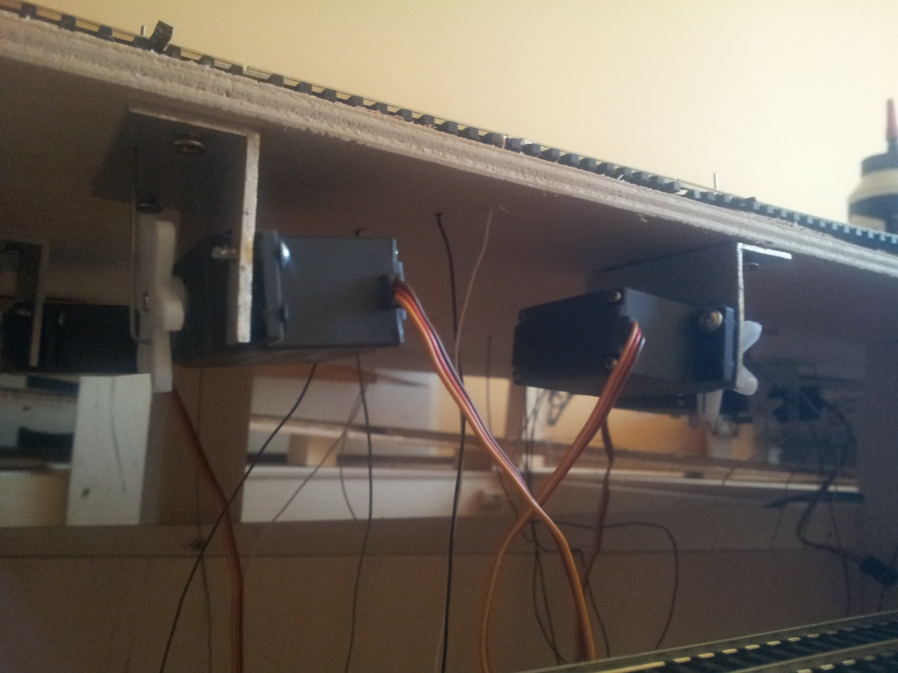

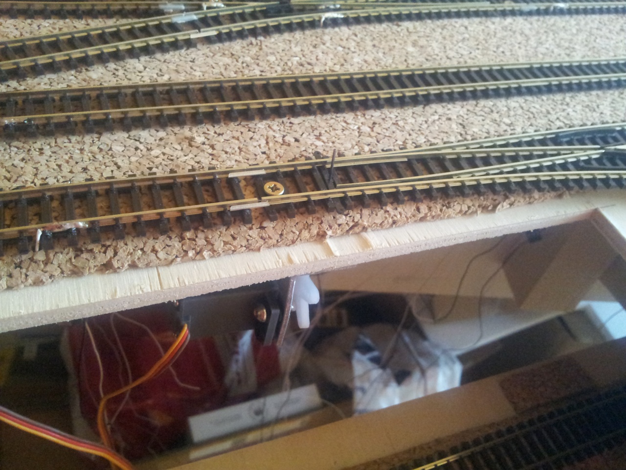

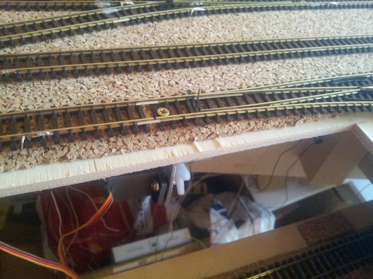

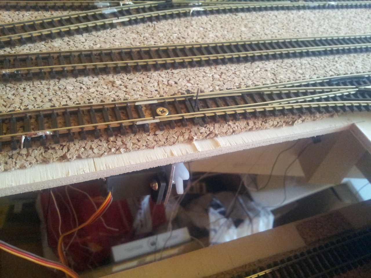

Beszereztem egy szervómotorokhoz való váltóállító elektronikát!
Nagyon precízen beállíthatóak az alsó - felső végállások,
és még az átállás sebességét is finoman lehet állítani!
A végállásokban rögzítve tartja a csúcssíneket,helyzetükből nem tudnak elmozdulni,szerintem házi váltókhoz ez lehet a legjobb váltóállító megoldás!
A motorok nem valami kicsik,de meglepően erősek és az asztal alatt úgyis simán elférnek.
Analóg üzemben is használható!
Működéséről csináltam egy videót!
Itt megnézhető:Bővebben: Link
Jó modellezést! Üdv.:korongos

(#18641) Váltógyártó válasza Fordítókorongos hozzászólására (#18633) Válasz • Jún 30, 2013
Nagyon jó mind a két váltós videó!
Szervóból lehet kisebbet is kapni, az is ugyanilyen jó!
Mikro szervók

(#18658) zsolesz74 válasza Váltógyártó hozzászólására (#18641) Válasz • Júl 1, 2013
Te próbáltad már a kis towerpro 9e-t? Mert én vettem olyat is meg Hobbyking normált is és nekem egyértelműen a HK nyert. Ráadásul csendesebb is és erősebb is.
A Futaba S3003-at adja az egyik digi ellátó vállalat a dekóderéhez.

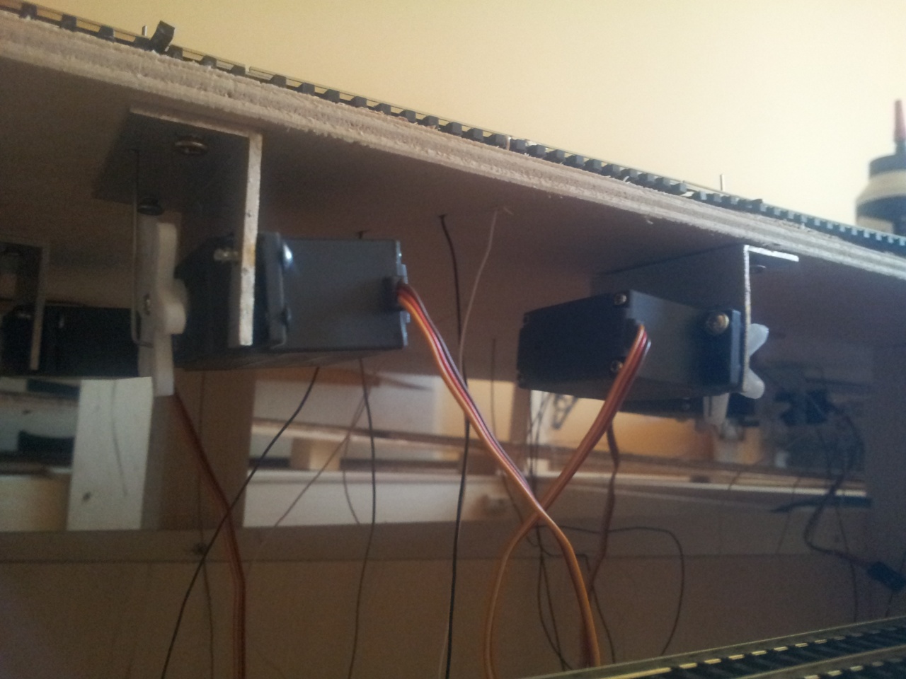

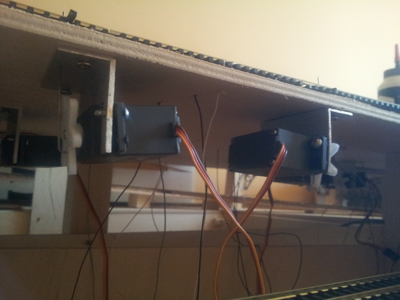

(#18659) zsolesz74 válasza Fordítókorongos hozzászólására (#18633) Válasz • Júl 1, 2013
Én egy hónapja terveztem és építettem egy szervo vezérlőt analóg működtetésre, ugyancsak start-end-sebesség beállításokkal.
Mondjuk elszórakoztam egy hétig a PIC programjának megírásával, de ha már nekiálltam, megírtam a fénysorompó villogtató elektonikához is a programot, meg a panelt is megcsináltam. Úgyhogy most van egy komplett villogtató és sorompó mozgató hardware-em.
Most készülök még a DCC kiegészítőt hozzáírni, hogy menjen digitális rendszerben is, ha kell.
Hamarosan töltögetek fel már én is a készülő asztalról és kiegészítőkről képeket.

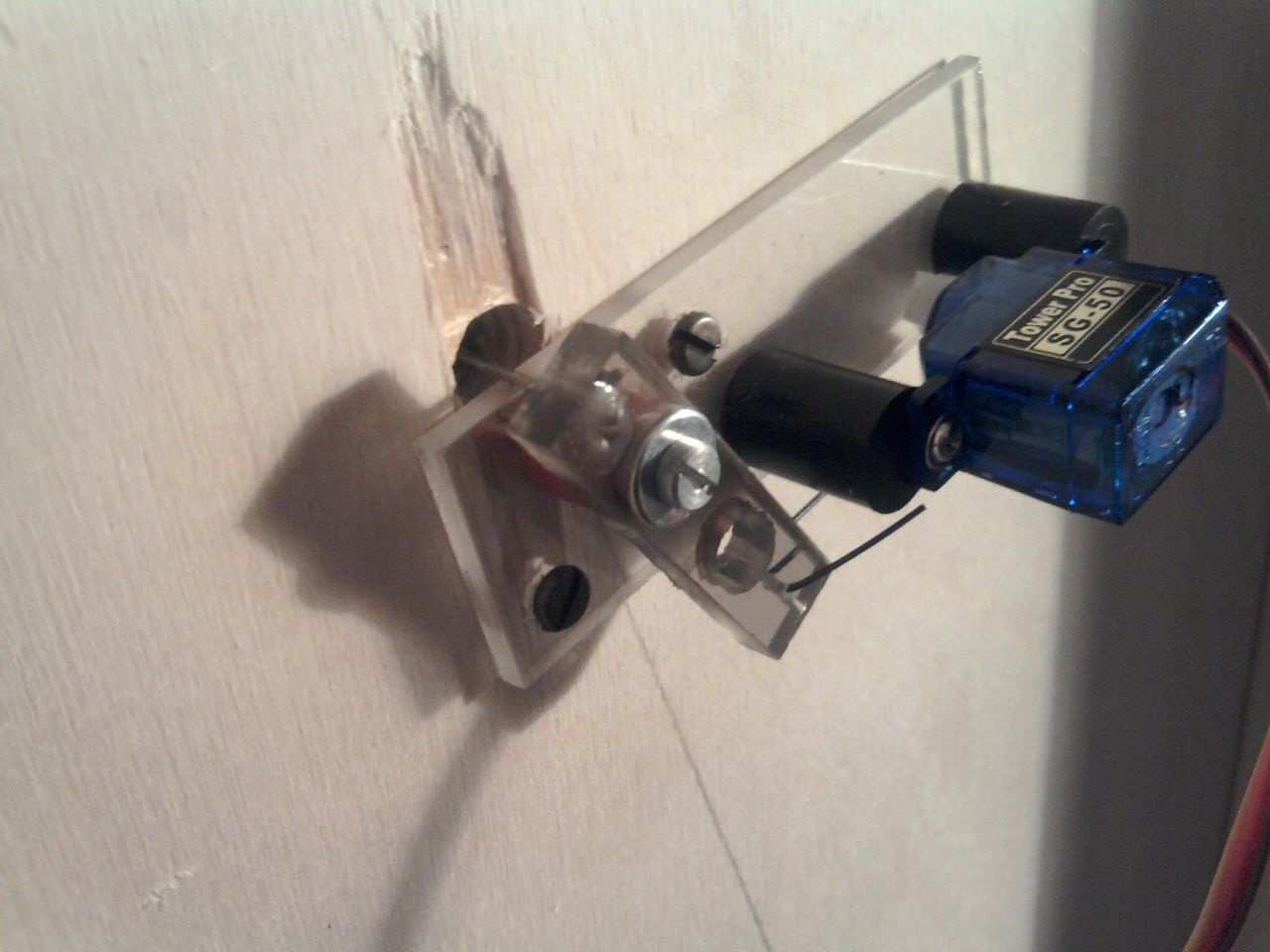

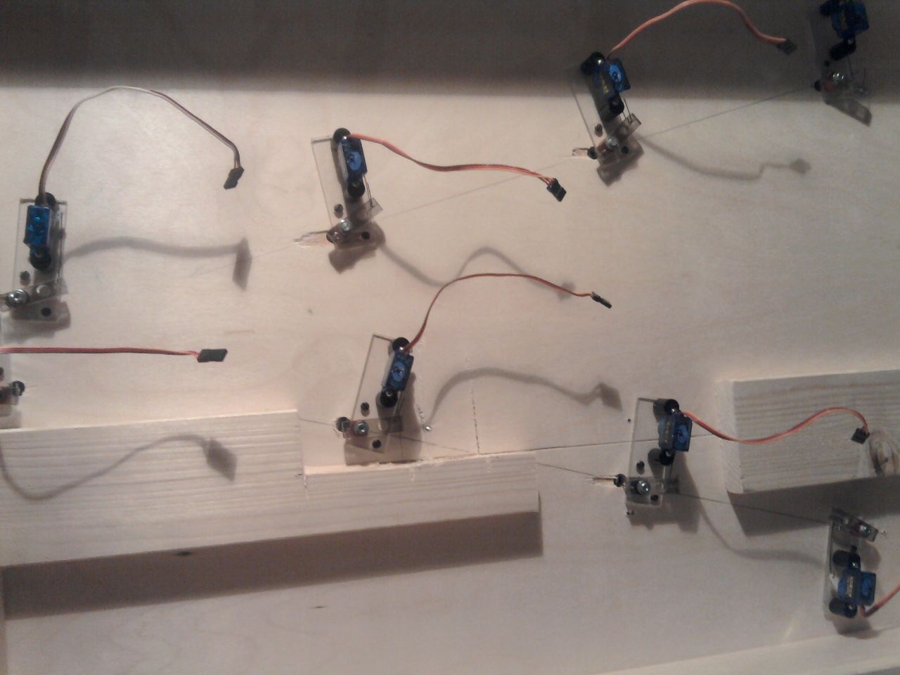

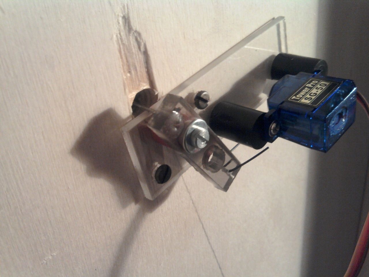

(#18664) HOTotya hozzászólása Válasz • Júl 1, 2013
HA szabad bele szólni... Talán tudok segíteni! Ez is egy verzió!
Én ezt az elektronikát készítettem el bár ez digitális verzióhoz készült! Nagyon egyszerű,de tökéletes! Egyszerre négy szervót lehet vezérelni és a programozása sem nehéz.. Van hozzá panel(illetve film) és ha kell(persze nem 1-2db) akkor nagyon szívesen készíttetek a beültetés az "csináld magad" lehet illetve a programozást azt,ha kell megbeszélem aki nekem is megoldotta!!!
(#18665) Váltógyártó válasza zsolesz74 hozzászólására (#18658) Válasz • Júl 1, 2013
Megmondom őszintén, egyiket sem próbáltam még, de nem tudom elképzelni,hogy erre a célra a legkisebb nem lenne elég...
(#18666) HOTotya válasza zsolesz74 hozzászólására (#18658) Válasz • Júl 1, 2013
Nem én voltam megszólítva,de ...
Én ezeket a szervókat használtam(használom)és eddig jók működtek! Sajnos elképzelhető,hogy találsz néha 1-2 db-t ami nem mindig úgy működik ahogy te szeretnéd(100-ból 1 nem áll meg hanem körbe körbe forog Bővebben: Link) Az SG 90-s
(#18667) FriTTz válasza Váltógyártó hozzászólására (#18641) Válasz • Júl 1, 2013
Szia, lehet, hogy én rosszul olvasom ki a mozgásértéket a táblázatból, de olyan érzésem van mintha ezek túl gyorsak lennének!
Állítható ezeken a sebesség vagy vezérlést kell hozzá csinálni?
(#18668) zsolesz74 válasza HOTotya hozzászólására (#18666) Válasz • Júl 1, 2013
Melyiket Totya? A Futabát vagy a Towerprot?
Nem mondom, hogy rossz, csak zajos, hangosan zizegnek a műanyag kerekek benne...

(#18672) Váltógyártó válasza FriTTz hozzászólására (#18667) Válasz • Júl 1, 2013
Természetesen kell hozzá vezérlés, pl. olyan mint amit Fordítókorongos kolléga bemutat a videóban.

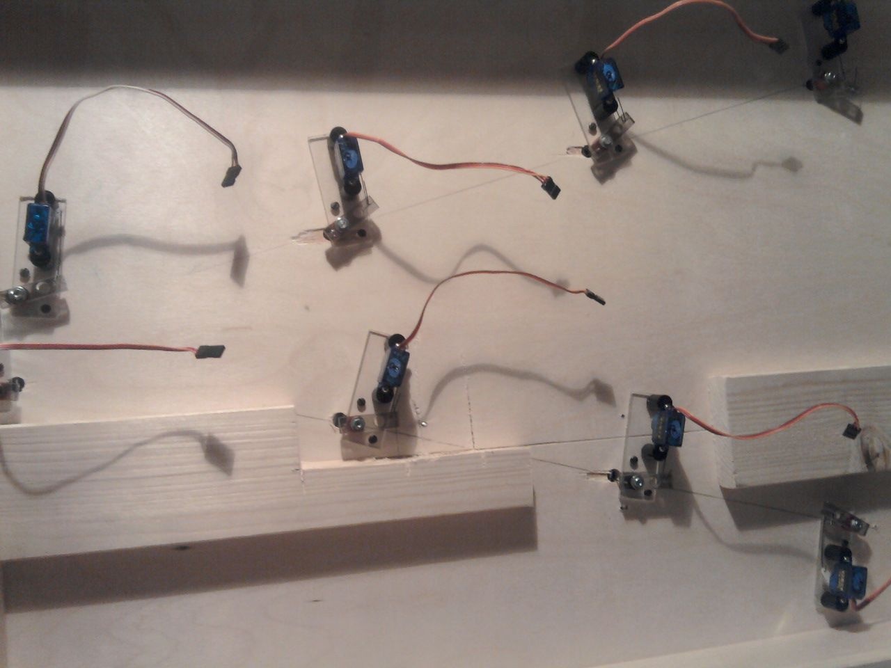

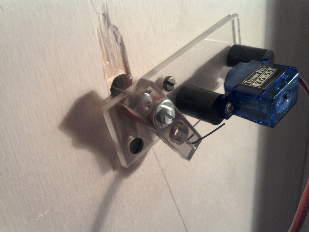

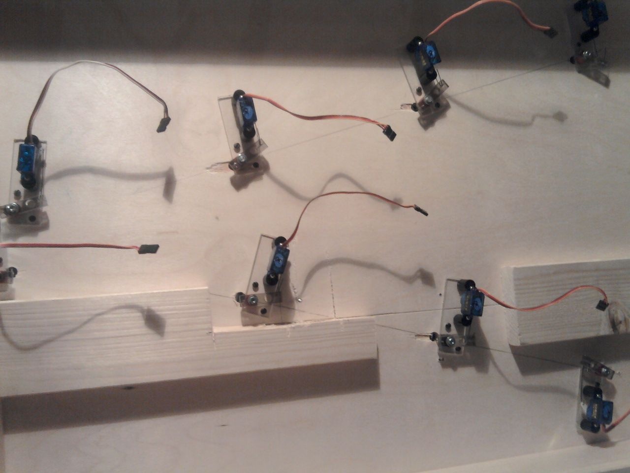

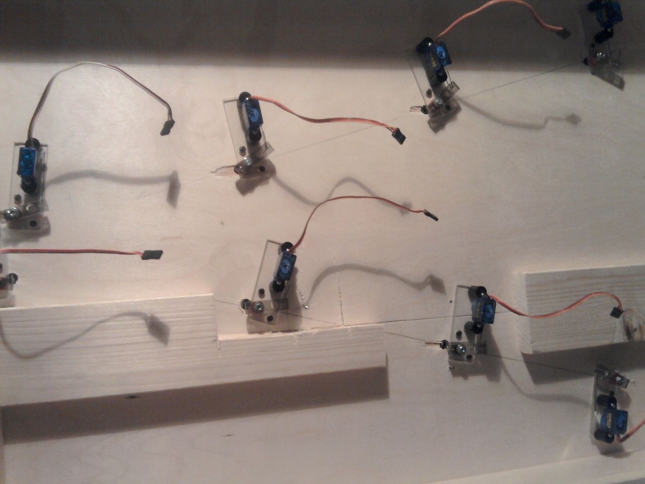

(#18673) HOTotya válasza zsolesz74 hozzászólására (#18668) Válasz • Júl 1, 2013
Én a Towert vettem és "hangos"??? igen lehet,de viszont jó az ára! nálam 250db van félig meddig beépítve........ Nem egyszerre mozog mind..
Az opto azért lett beépítve nehogy valami zavarás meghülyítse a rendszert! Nálam bevált és tökéletesen tudom a sebességet és a nyitás zárást programozni! Egyszóval megéri

(#18675) zsolesz74 válasza HOTotya hozzászólására (#18673) Válasz • Júl 1, 2013
250????????????? Attyagattya! Én meg azt gondoltam, hogy a 30db-os mennyiségem milyen sok!
Jól látom plexire szerelted őket?
Itthon vetted őket?
Én most ezt a tételt Hong Kongból rendeltem, egy hét alatt itt volt és féláron.
Lett volna olcsóbb is, ha a "zállamunk" nem éhes és vámol és áfázik!

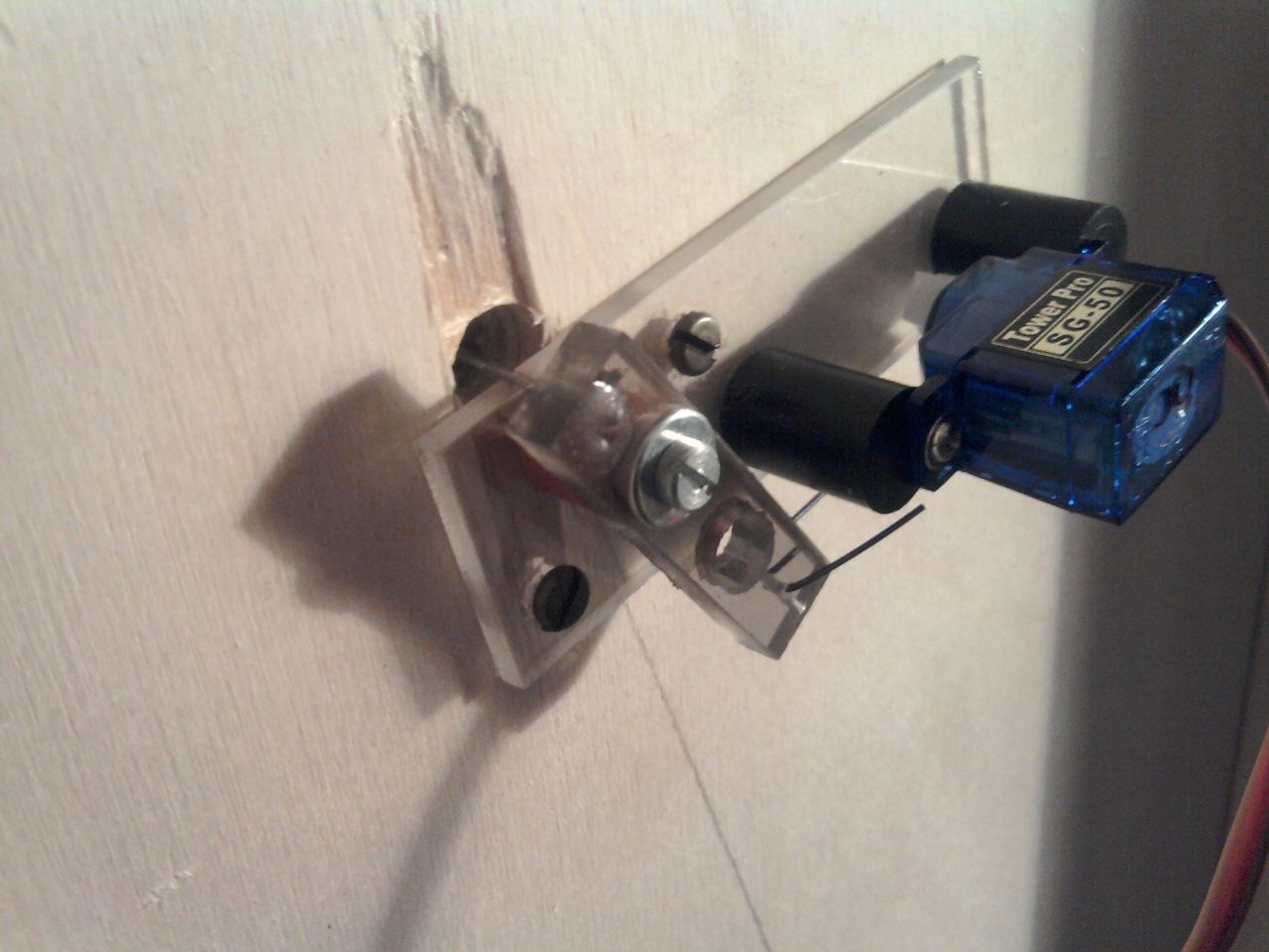

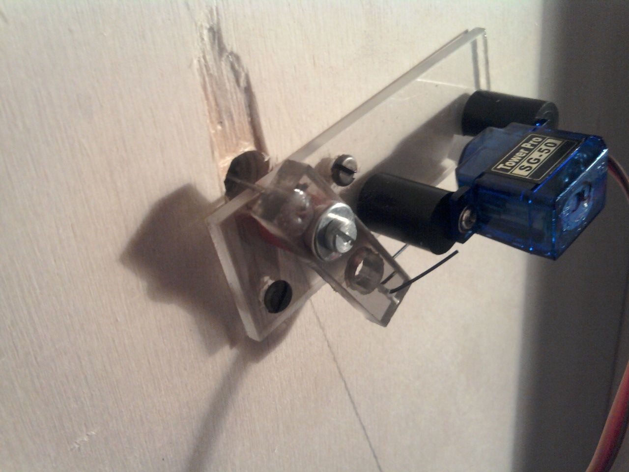

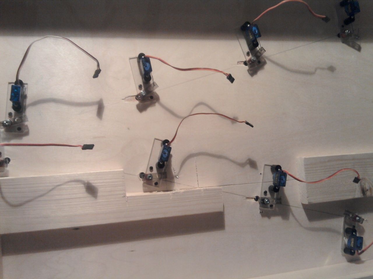

(#18676) HOTotya válasza zsolesz74 hozzászólására (#18675) Válasz • Júl 1, 2013
Azért 20nm-s asztalhoz kell 1-2 dolog....
Én saját magam készítettem a váltóállítóművet! Így erősebb lett!
Egy a kettő az áttétel és így mindig átviszi a váltót! nincs gond az érintkezéssel...
(#18678) zsolesz74 válasza HOTotya hozzászólására (#18676) Válasz • Júl 1, 2013
Így már világos! 20nm!
Tényleg nagyon szép munka!
Én ALU profilt vagdostam ki és csináltam meg belőle a szervo tartókat. Elég kemény volt és csak töredéke a te mennyiségednek! 3.5nm!

De azt kell mondjam a pince legjobb felhasználási módja NEM a lomtárolás! Hanem a terepasztal!
Én ezt a váltóállító és tartó szerkezetet építettem meg. Erőkar itt is van, bár a motor 3,8kg/cm nyomatéka elég majdnem bármihez egy vasúti asztalon. Az acélhuzal 0.8mm-es, ez éppen átfér a Tillig váltók nyílásán.
