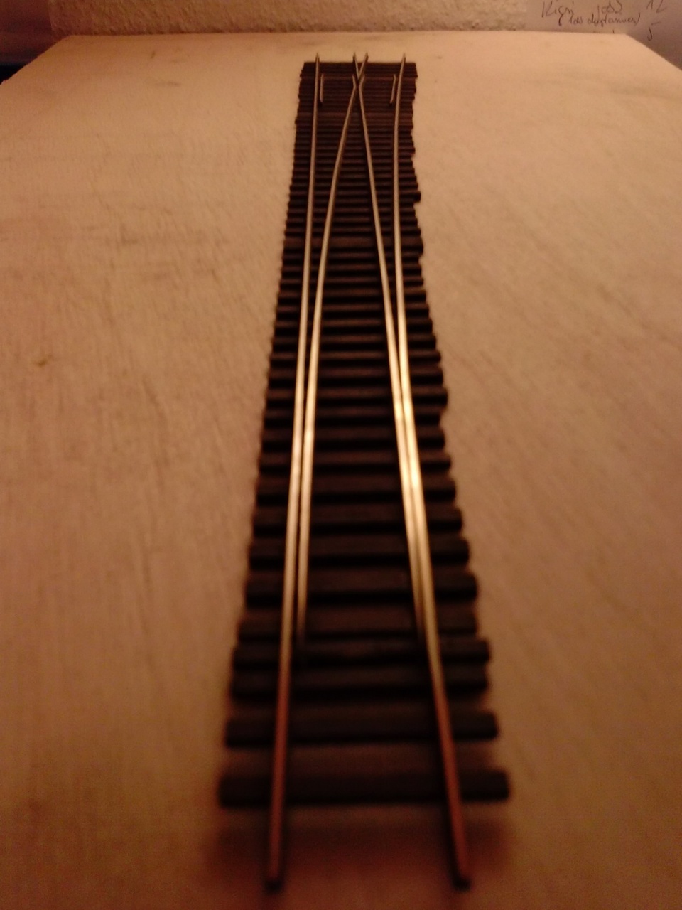

(#20881) Fordítókorongos válasza Váltógyártó hozzászólására (#20878)
Aug 13, 2013 |
A rajz nem sürgős,mert mostanában elmaradoztam az otthoni munkáimmal a váltógyártás miatt
Közben összehoztam a videót is a hármasváltóm építéséről
és próbajáratásról!
Látszik rajta a megbeszélt inogás !
Köszönet a rajzért,és a műhelytitkokért!
Nézzétek meg ha van kedvetek:
Első hármasváltóm |

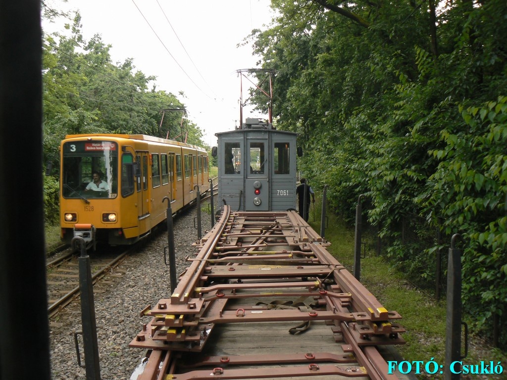

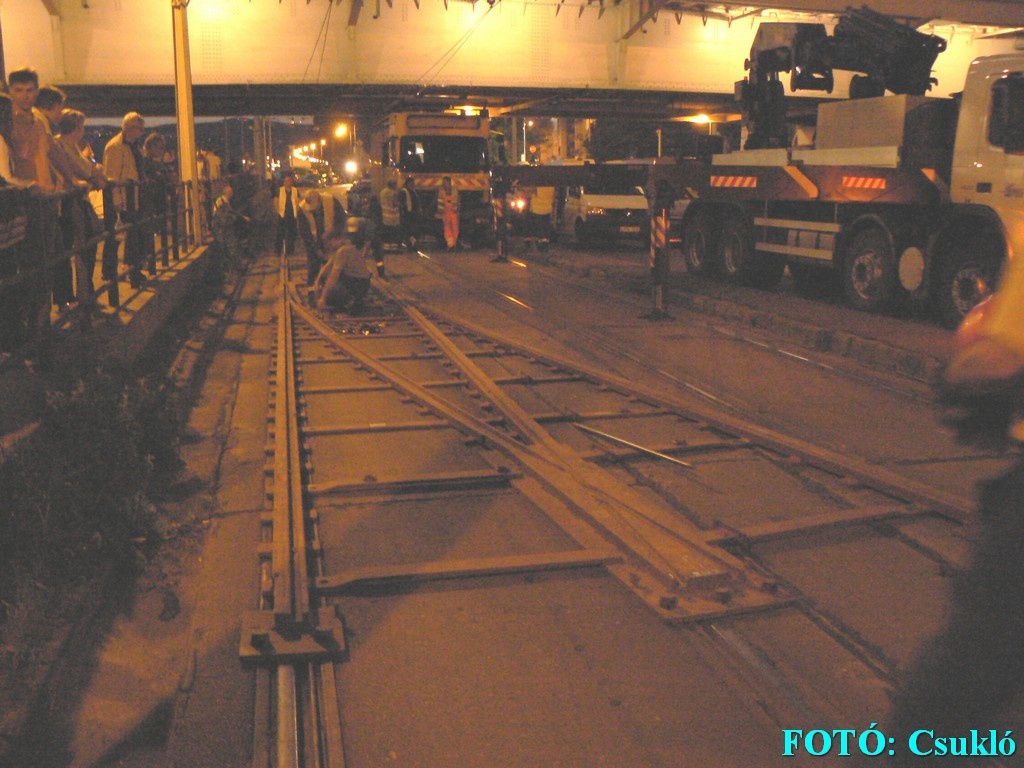

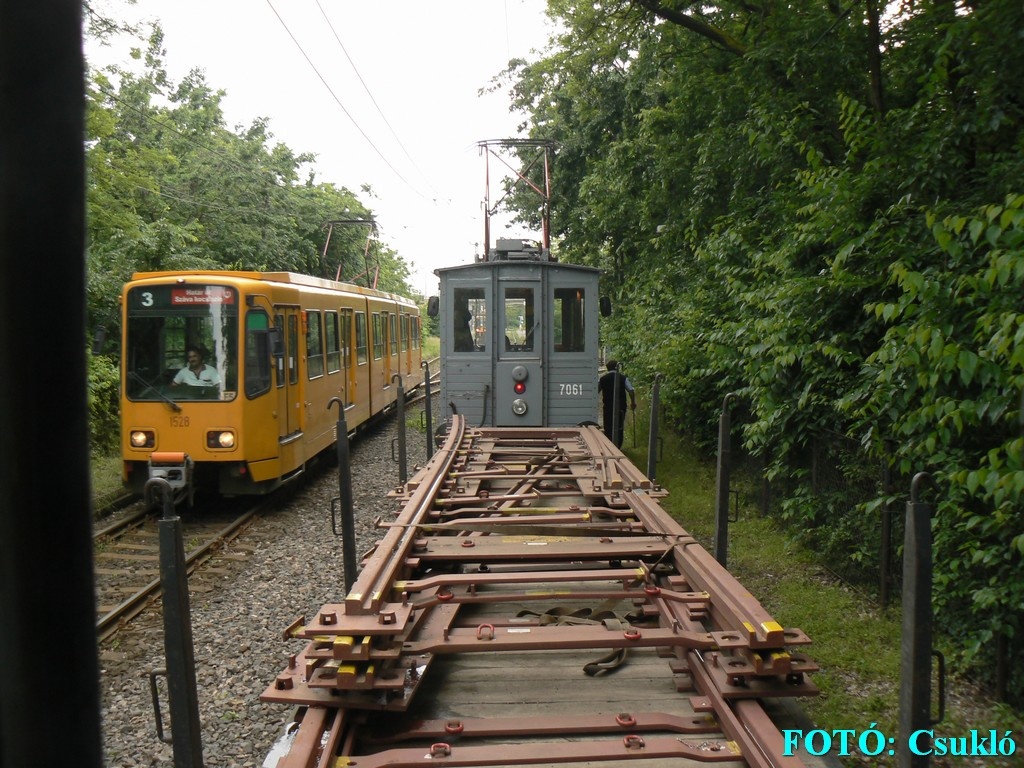

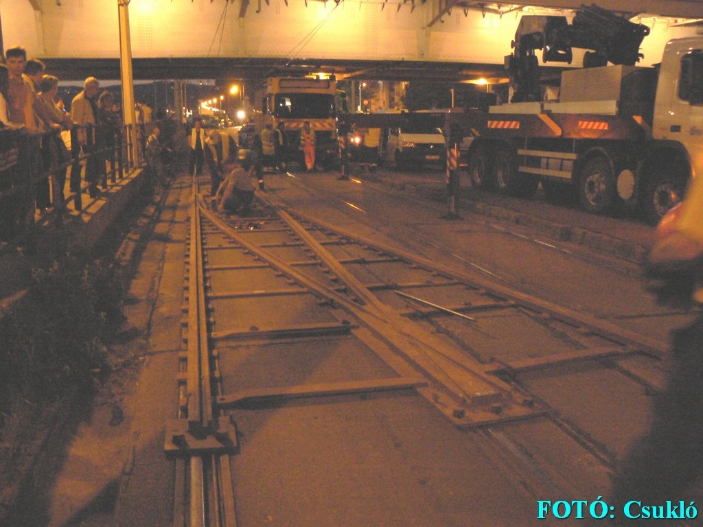

(#20965) Csukló hozzászólása
Aug 13, 2013 |

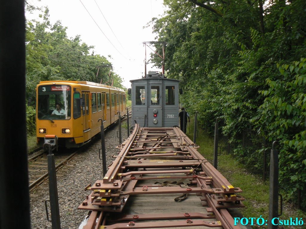

Ma a tiszteletét tette a MESTER (Váltógyártó) a szakkörünkben és elhozta a bemutató villamosos váltót és más egyéb csemegét!
Mi nagyon örültünk neki  de az igazi boldogság az volt, hogy az átlakunk használt Conrad állítóművek is tökéletesek hozzá! |

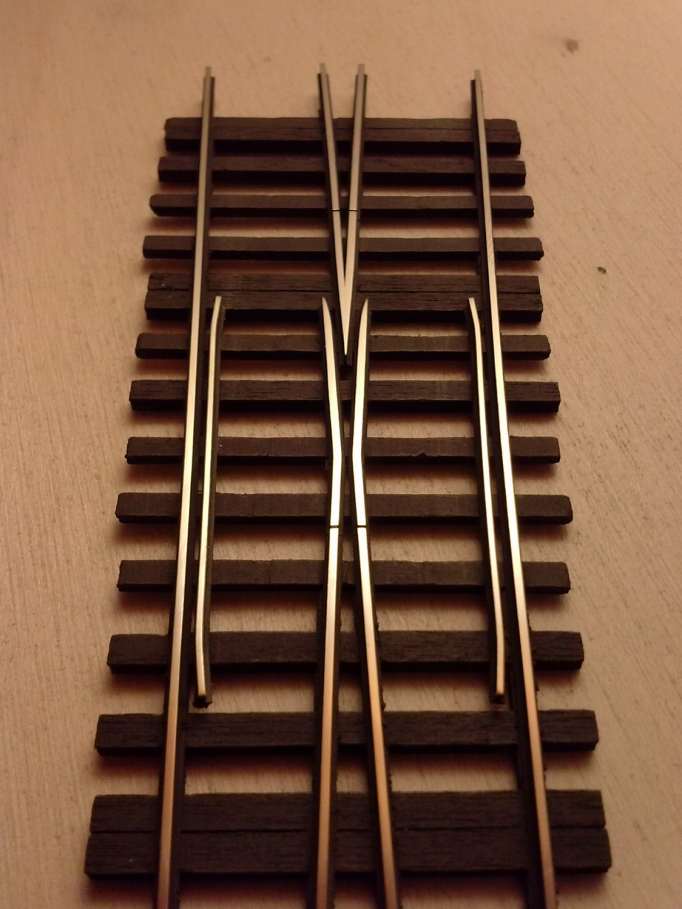

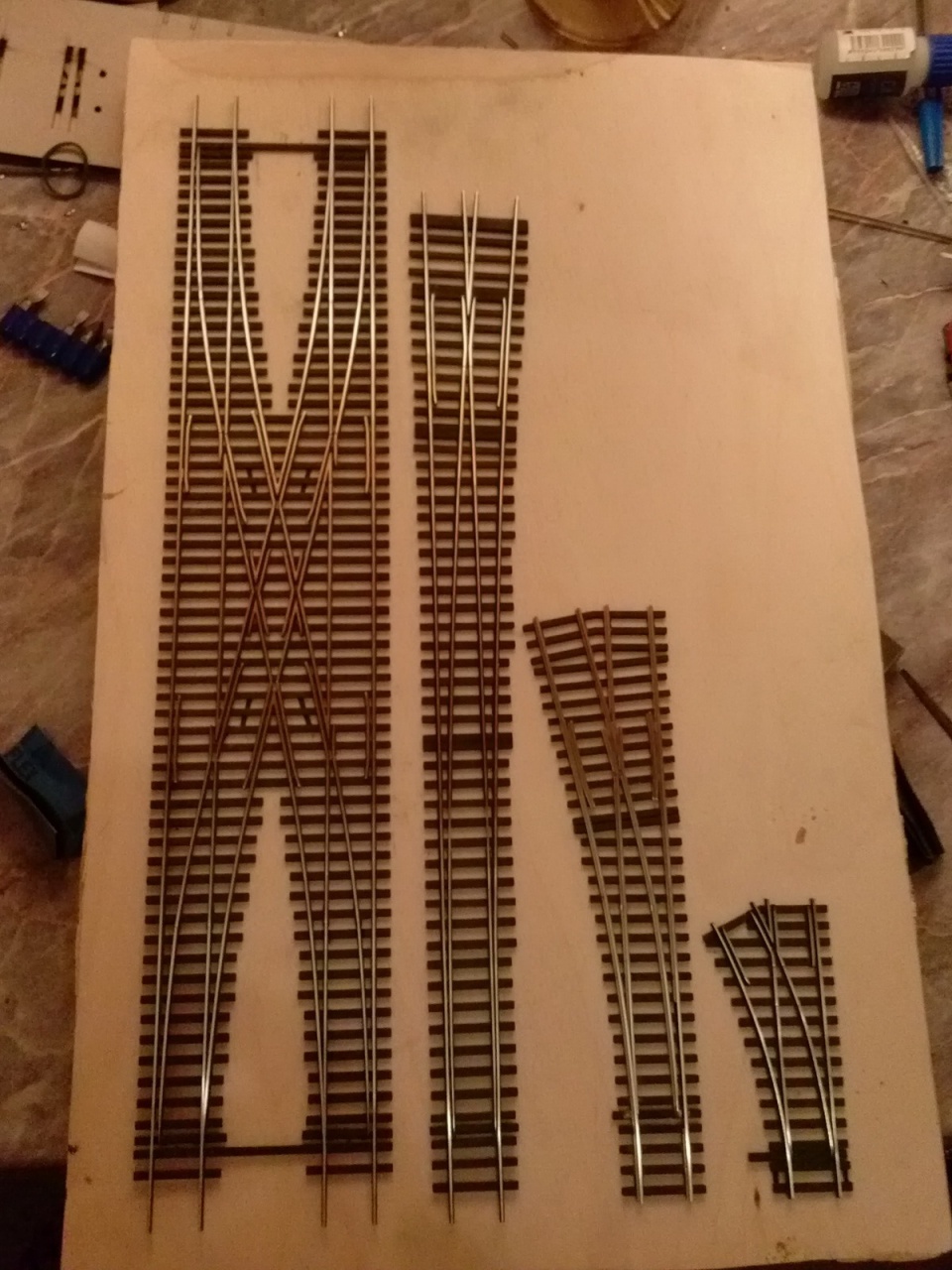

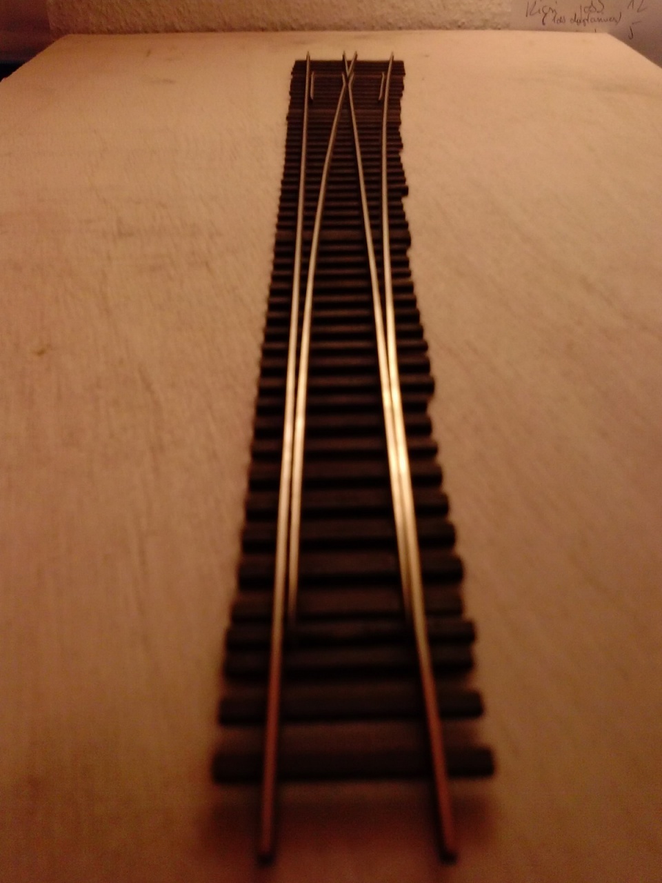

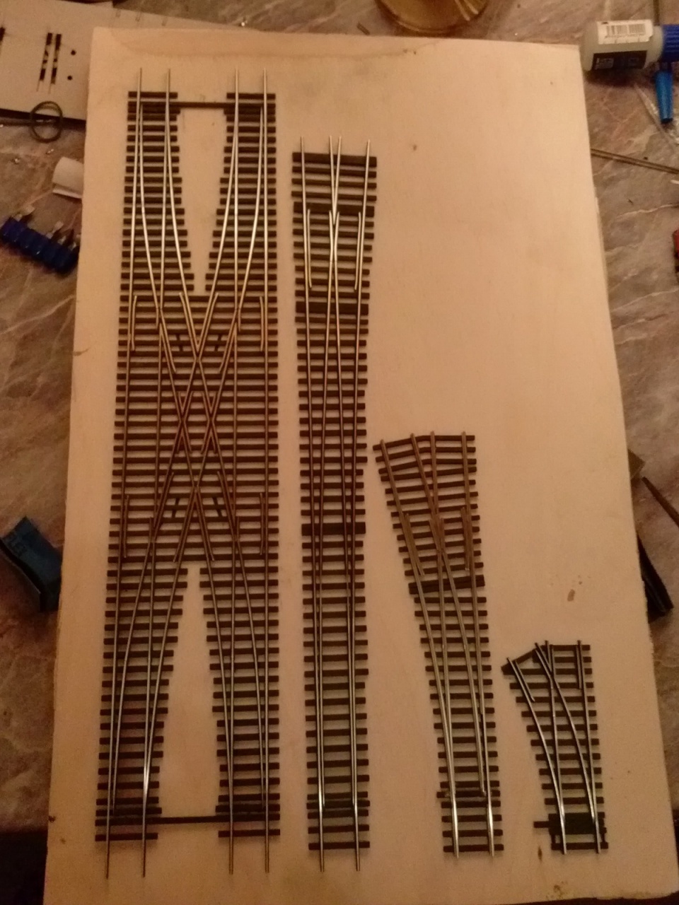

(#21027) Váltógyártó hozzászólása
Aug 14, 2013 |

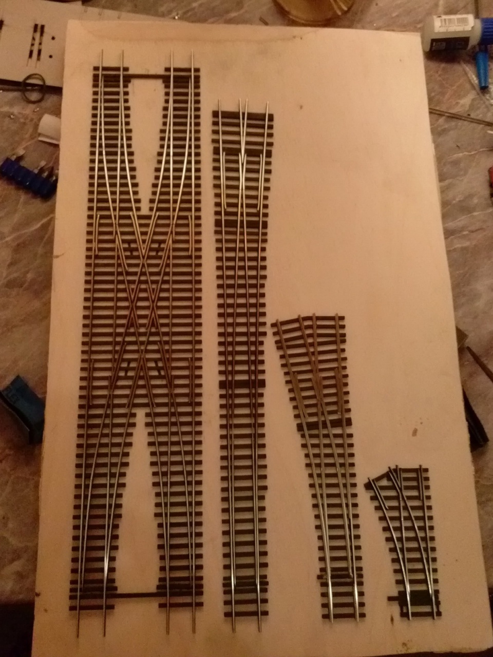

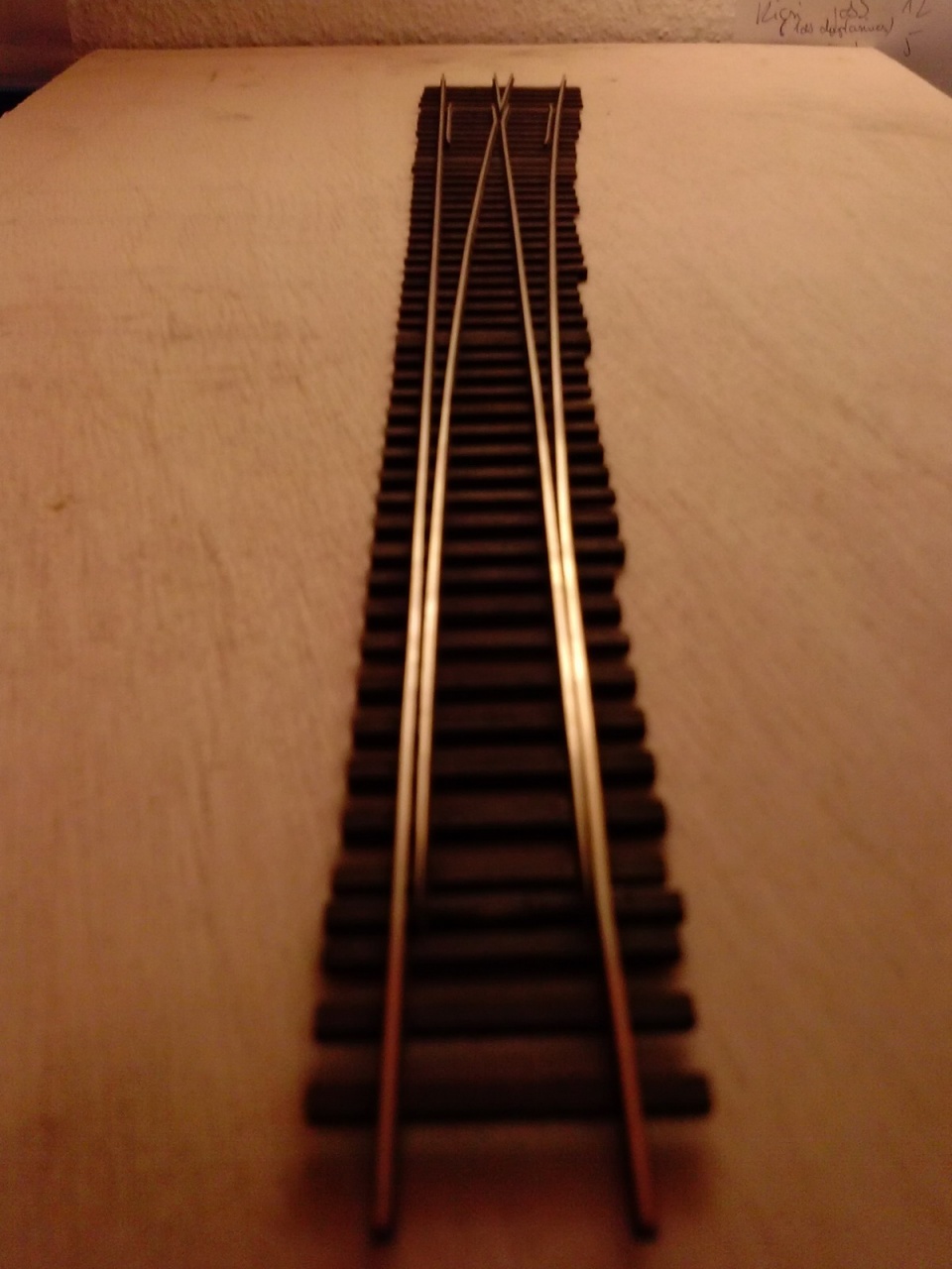

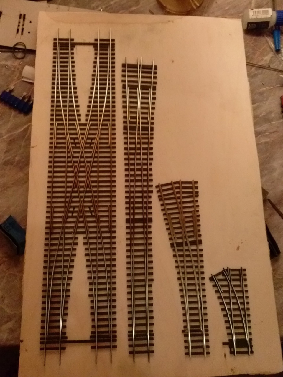

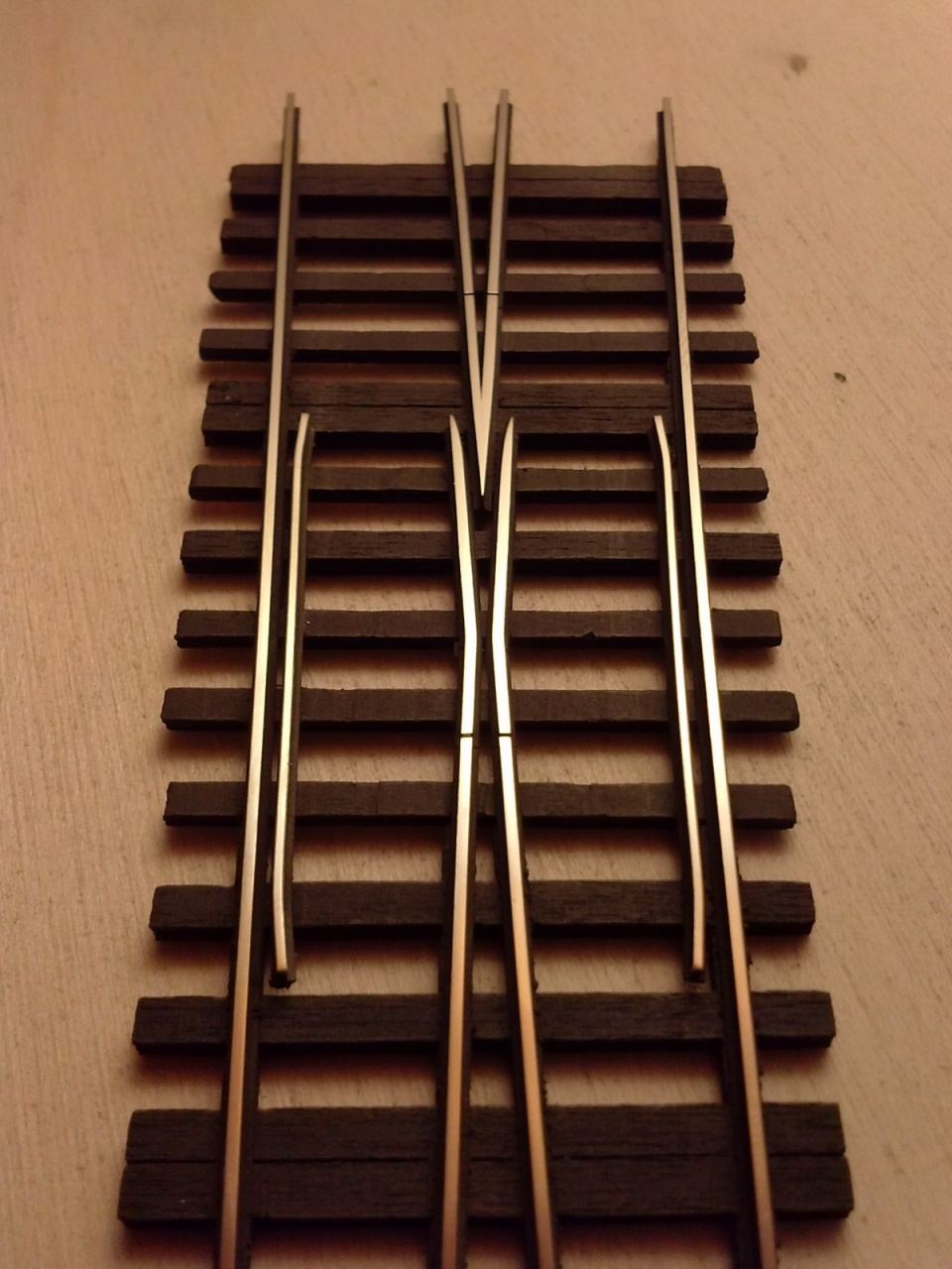

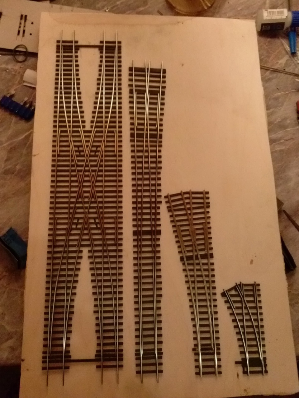

Uraim!
Megint sok bejegyzés született témán kívül (ebben persze én is benne vagyok)!

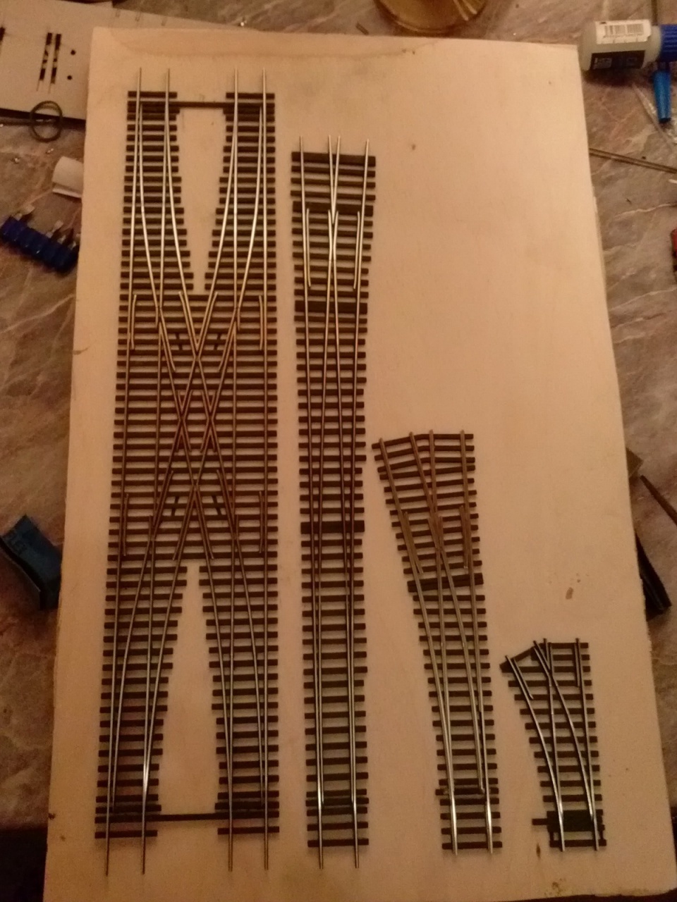

Visszatérve a helyes mederbe, elkészültem a XI-es kitérővel. Sünöcske már látta, és mivel nem fik@zta le, ebből azt szűrtem le, hogy jó lett!
Hogy jobban lehessen érzékelni a hosszát, mellétettem egy 12 fokos hózentrógert, egy sima 12 fokos kitérőt, és a Szécsényis srácok villamos kitérőjét. Ez a XI-es 410 mm hosszú, és ez nincs is megnyújtva az 57 mm-es vágánytengely távolságra. Azzal együtt simán lenne fél méter!  |

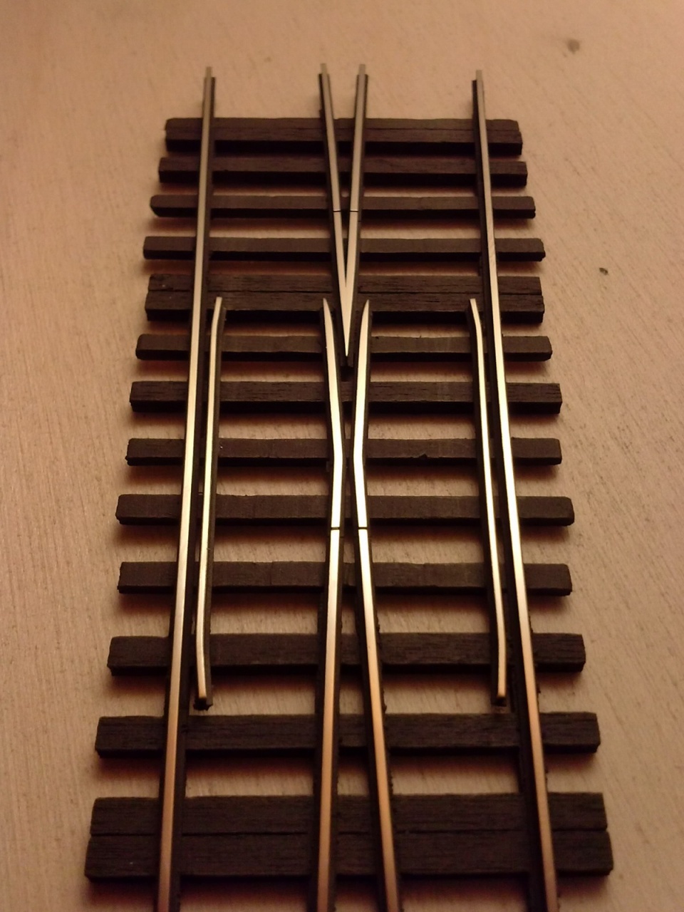

(#21032) Fordítókorongos válasza Váltógyártó hozzászólására (#21027)
Aug 14, 2013 |
Szia Váltógyártó!
Gyönyörű lett az új váltód!
Hatalmas,az átlagos otthoni asztalokra túl nagy lehet,de nagyon szép!
Hány fokos a keresztcsúcsa?
A vékony profilú vezetősínek alá mit teszel,hogy egy magasságot hozzanak?
Ezeket a szuper illesztésű keresztezési csúcsaidat nagyon irigylem tőled!
Láttad a hármasom egyenes irányú inogását?
Gáz?,Vagy ennyi még belefér?
Jó váltógyártást! |
(#21040) sunocske válasza Váltógyártó hozzászólására (#21027)
Aug 15, 2013 |
Miért fikáznám, ami jó?  |
(#21052) Váltógyártó válasza Fordítókorongos hozzászólására (#21032)
Aug 15, 2013 |
Hát ebből egy méteres modulra talán két darab fér!
A csúcs 5,7 fokos.
A vezetősín alá nem rakok semmit, mert a Tillig 2,07mm a PECO CODE 80 pedig 2,02mm, tehát nem is látszik. A Tillig standard viszont ~2,56mm, tehát egy 0,5mm-es lemezt kell alátenned.
Sz.tem a hármason az az inogás nem veszélyes, alig látszik (filmen legalább is)! |
(#21057) róbertke válasza Váltógyártó hozzászólására (#21027)
Aug 15, 2013 |
Négy ilyennel egy hózentrógert ......  |

(#21060) sunocske válasza róbertke hozzászólására (#21057)
Aug 15, 2013 |
Rajza már van hozzá!  |
(#21061) sunocske válasza Fordítókorongos hozzászólására (#21032)
Aug 15, 2013 |
6° 20' 25" a szöge, mint az igazinak. |
(#21065) róbertke válasza HOTotya hozzászólására (#21058)
Aug 15, 2013 |
Képzeld csak el, hogy milyen klassz időt futna (totyogna  )rajta egy Gützold BN150 -es gép ...... |

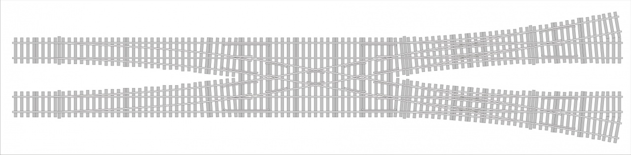

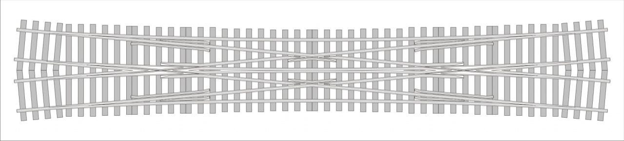

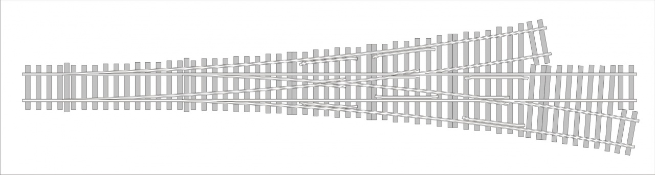

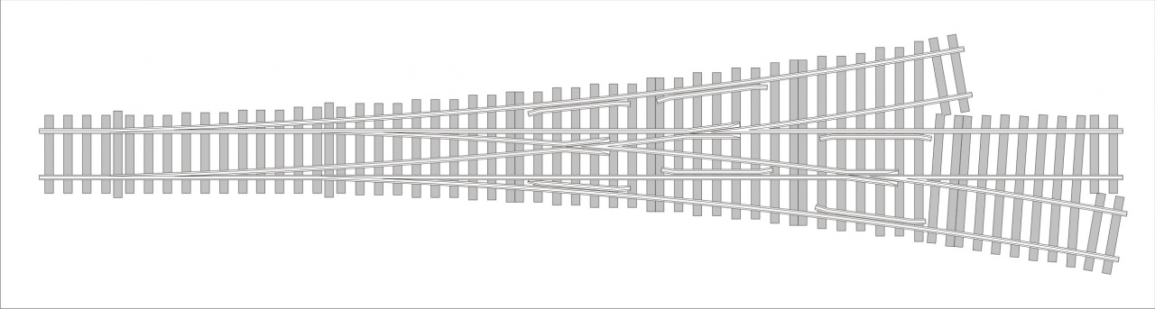

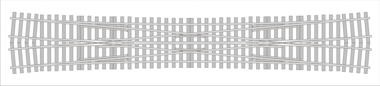

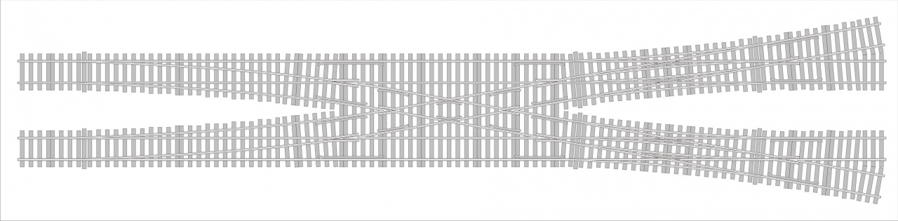

(#21070) Váltógyártó hozzászólása
Aug 15, 2013 |

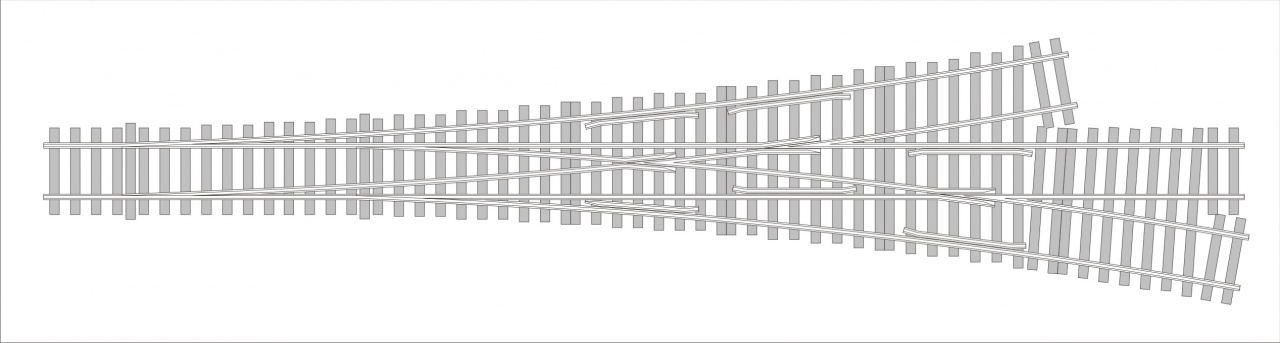

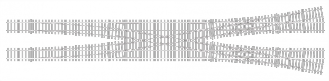

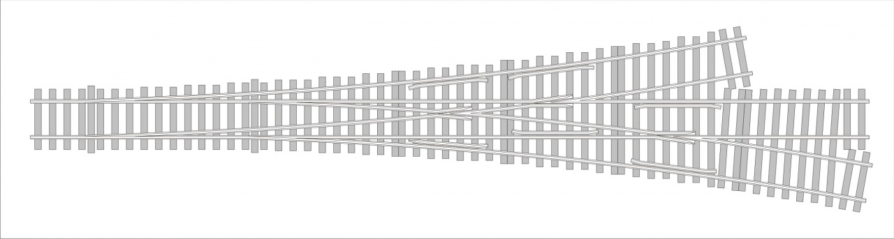

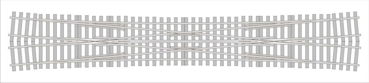

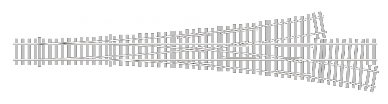

Miután épp szolgálatban vagyok, és nem tudok váltót gyártani, így most tervezek:
Ezek a Roco 10 fokos geometriájába illeszthetőek. |

(#21081) FriTTz válasza Váltógyártó hozzászólására (#21070)
Aug 15, 2013 |
Szia, milyen programmal rajzolgatsz két ugrás között?  |
(#21083) Váltógyártó válasza FriTTz hozzászólására (#21081)
Aug 15, 2013 |
Corel |
