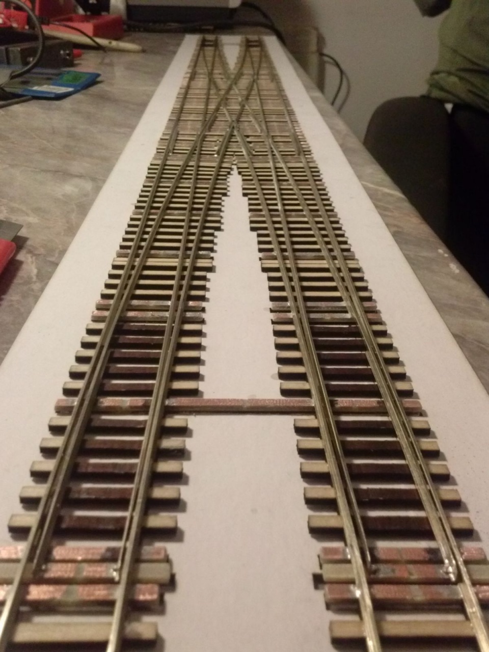

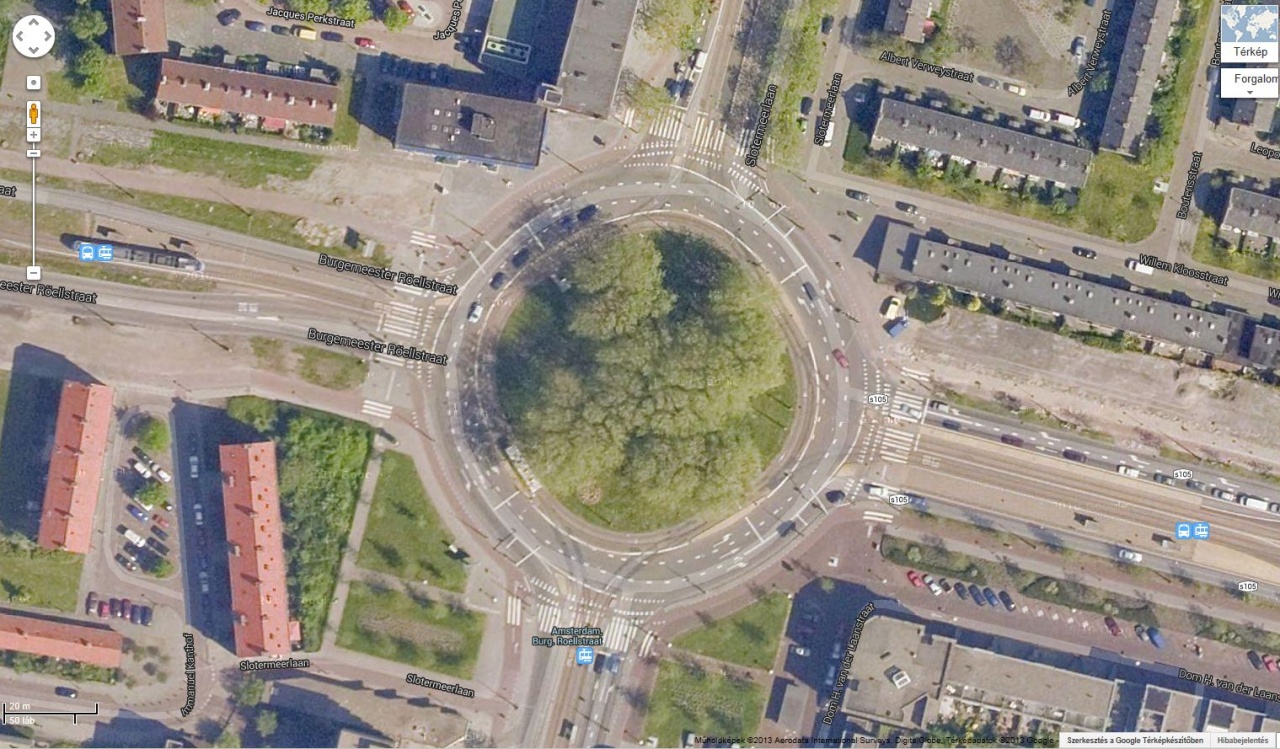

(#26135) etwg válasza róbertke hozzászólására (#26109)
Dec 1, 2013 |
Gyönyörü, csak egy kicsit értelmetlen, hogy mire jo (részleteiben). |
(#26142) Váltógyártó válasza etwg hozzászólására (#26135)
Dec 1, 2013 |
Ott középen biztos valami tér lesz... |
(#26143) etwg válasza Váltógyártó hozzászólására (#26142)
Dec 1, 2013 |
Nem is azzal van a gond, hanem egy csomo üzemi szempontbol felesleges kitérövel. |
(#26144) FriTTz válasza Váltógyártó hozzászólására (#26142)
Dec 1, 2013 |
Vagy platz! |
(#26145) Váltógyártó válasza etwg hozzászólására (#26143)
Dec 1, 2013 |
Melyikre gondolsz?
Én csak a felső kettőt találom feleslegesnek, bár ha azt feltételezzük, hogy a kör valamelyik oldalágnak visszafordítóként is szolgál, akkor még az is jó lehet. |
(#26147) etwg válasza Váltógyártó hozzászólására (#26145)
Dec 1, 2013 |
Pontosan ez az, gondolj bele mit jelent, ha itt egy villamost forditani kell. Legalább 3 másik irányt blokkol a fordulo villamos. ( azokat addig hol tartják fel?)
A másik dolog, hogy ha egy ilyen keresztezödés a városban van, valamennyi villamosnak vagy elötte vagy utánna meg kell állnia egy - egy megállóban. Ez majdnem kizárja annak a lehetöségét, hogy az egy vonalon járo villamosok megálloja ugyanott legyen mind a két irányban.
Szoval én inkább agymenésnek tartom az ilyen megoldást. Nagyon hasonlit az angolszász megoldásokra a mult század elejéröl, náluk is minden vonal minden mást keresztezett. A kontinensen inkább az iránytervezést helyezték elönybe, ahol a vonatok már a csomoponban irányok szerint szét lettek választva, igy az utazoközönség már a megálloban tudta, hogy merre fog menni |

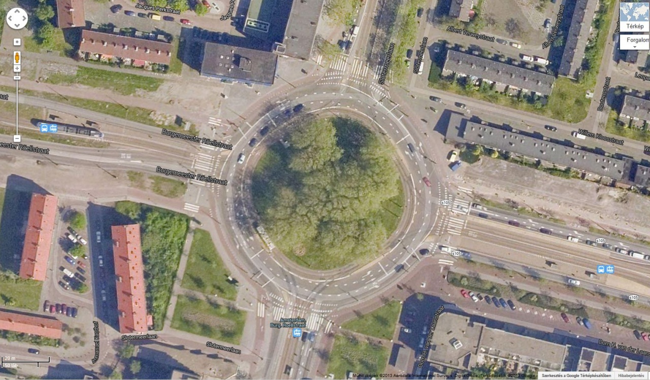

(#26148) róbertke válasza etwg hozzászólására (#26135)
Dec 1, 2013 |
Először én sem értettem, hogy mi az ördög ez az egész. De helyettesítsük be az irányokat: -"A" a képernyő baloldala, "B" a jobboldal, "C" a szemből jövő.
Aztán figyelmesebben megnézve a képet, rájöttem a logikájára: - "C" -ből fonódott sínszál ( H0/H0m ) érkezik a térre majd hurokban fordul vissza, a keskenyebbik H0m nyomtáv nem ágazik el sehova sem. "A" -ból "C" felé csak úgy tud elkanyarodni, hogy a teret félig megkerüli, hasonlóan ahogyan "C" -ből "B" irányba is csak így tud menni. De lehet olyan járat is, hogy "A" -ból hurokban vissza, vagy "B" -ből hurokban vissza. Annyit tudok csak, hogy ennek a vágánykapcsolatnak az eredetije Brémában volt. |
(#26149) róbertke hozzászólása
Dec 1, 2013 |
A= 1 ; B= 2 ; C= 3 ;
A>B = 12-es járat; A>C = 13-as járat; C>B = 32-es járat;
B>A = 21-es járat; B>C = 23-as járat; C>A = 31-es járat;
... ezek közül csak a 13 és a 32 + 4 hurokjárat kerülné meg a teret ..... ez nem is olyan sok. Ennél néhány Budai és Pesti csomópont forgalmasabb is volt a múlt század elején.  |

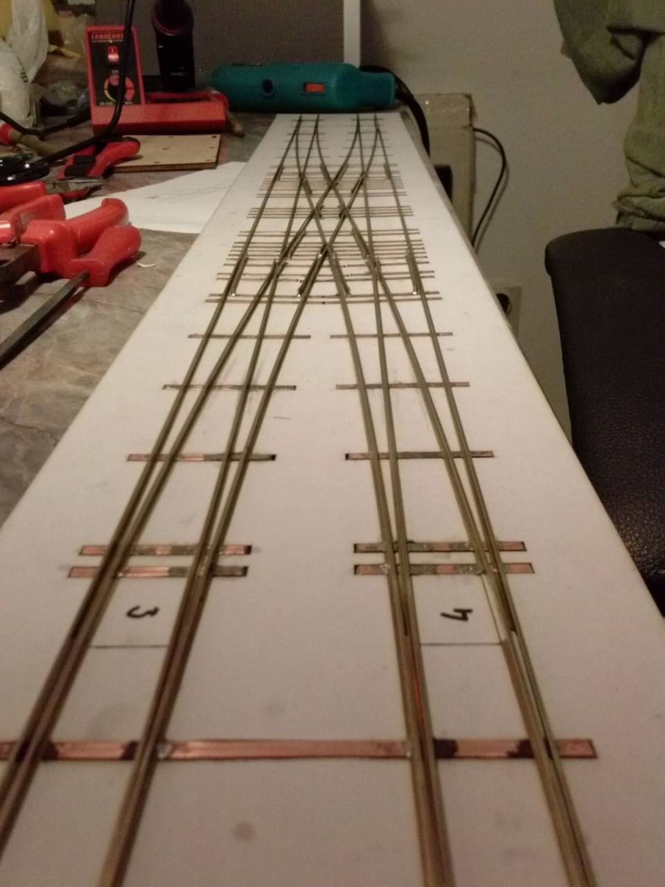

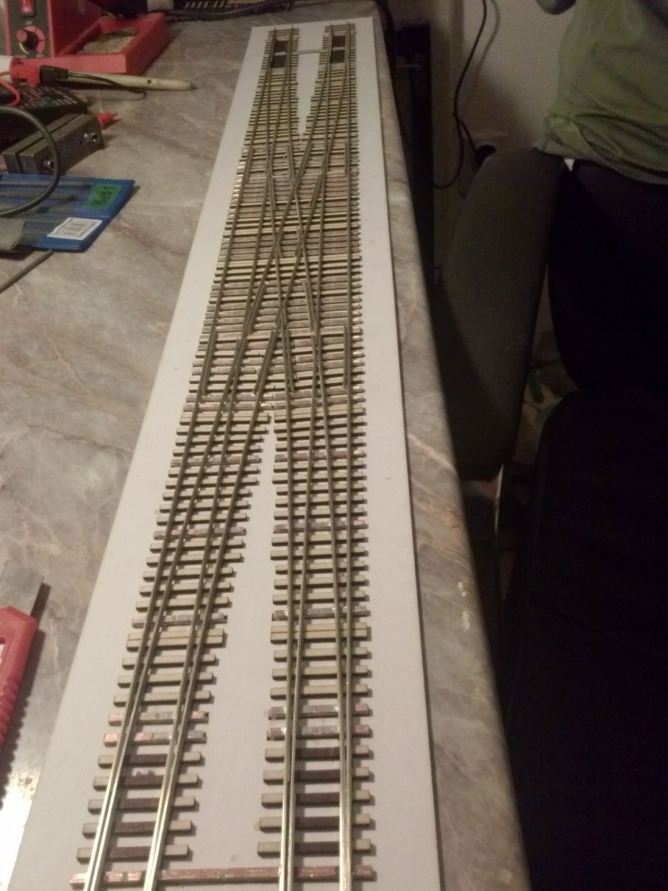

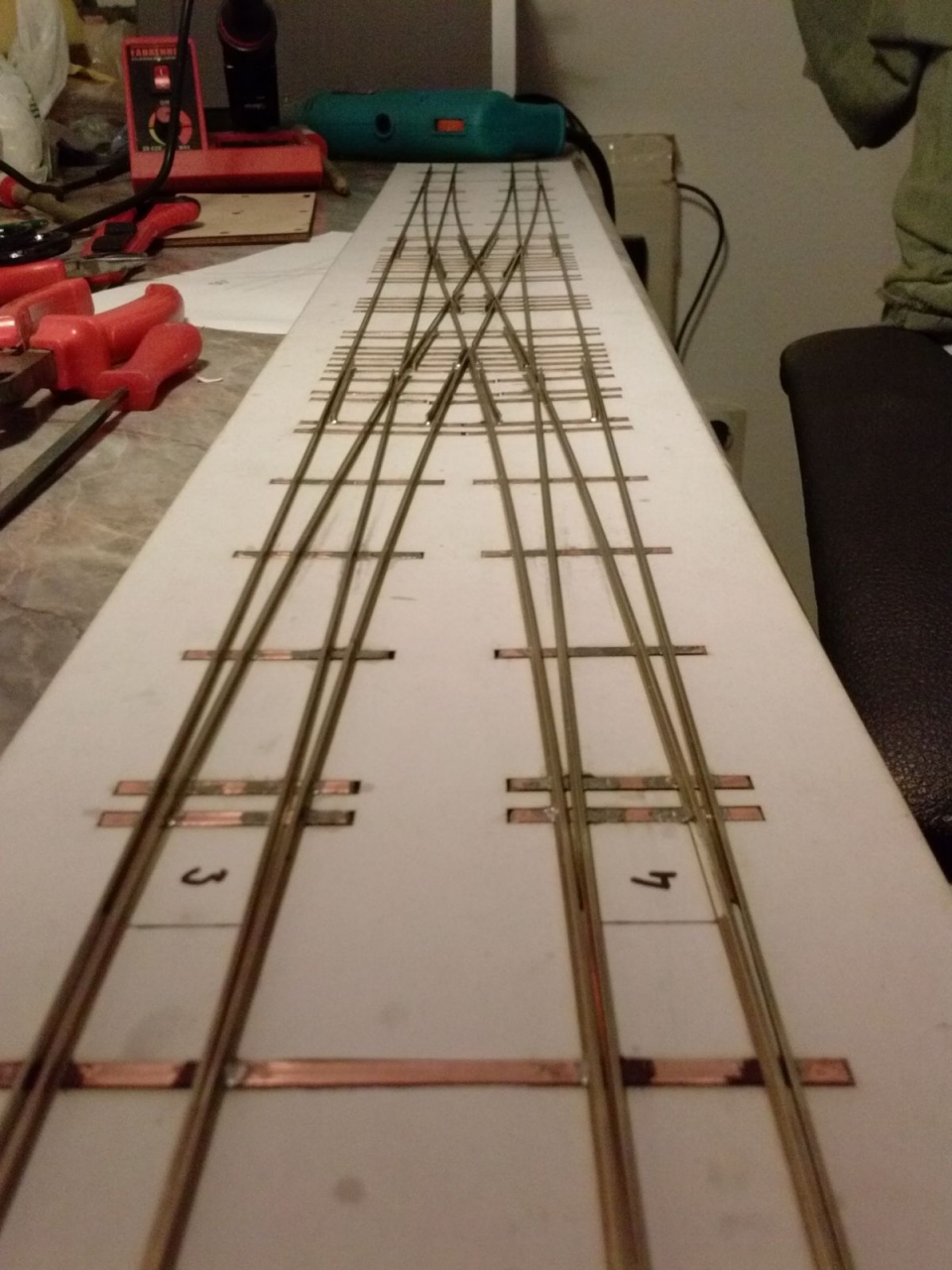

(#26175) Váltógyártó válasza Váltógyártó hozzászólására (#26094)
Dec 1, 2013 |
Kész a vágányzat. Holnap kezdődik egy újabb horror, az elektromos kialakítás!  |

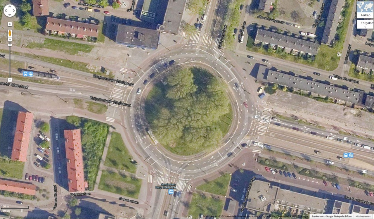

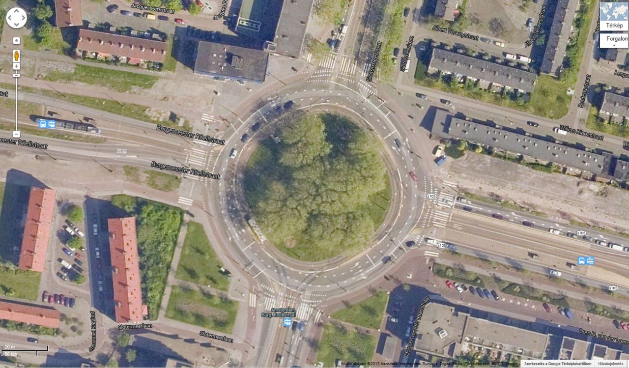

(#26176) enamessias válasza róbertke hozzászólására (#26148)
Dec 1, 2013 |
Amsterdamban még most is van villamos körforgalom, sőt, nemrég építettek egy másikat is. Ahogy fejlődik a város, úgy fejlesztik a hálózatot is. Majd minden második úton vannak már vágányok, egy mátrixot képezve. Ha baleset van akkor nem áll meg, hanem kikerül 2 háztömböt és megy tovább. Bemondja hogy egy megálló kimarad, de nem áll meg. |
(#26178) Csukló válasza enamessias hozzászólására (#26176)
Dec 2, 2013 |
Azért Bécsben és Prágában is működik, hogy ha zavar van akkor terelnek 1-2 háztömböt vagy vissza forgatnak. Nálunk sajna rendre szedik ki az ilyen kapcsolatokat illetve az üzemi átjárást biztosító vágányokat, igaz ennek most ellent mond az 1-es villamos nagy projekt! |
(#26179) etwg válasza Csukló hozzászólására (#26178)
Dec 2, 2013 |
Prágában, Brünnben, Pozsonyban, Kassán, Bécsben stb. minden végállomáson hurok van hiszen egyirányu villamosok járnak. Ez néha egyszerü hurok ( pl. Karlsplatz), néha házak között (Opera) fordulnak.
A hurok másik jellemzöje, hogy ott a villamosok várni is tudnak, hiszen itt egyenlitik ki a forgalmi idöket - ami egy sima körforgalomban nem lehetséges ( ott menni kell) |

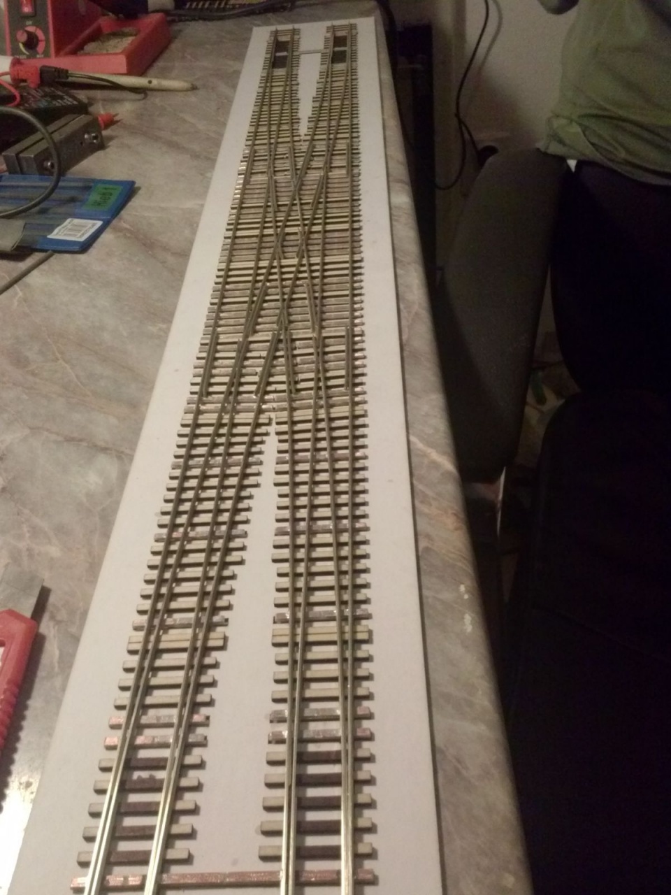

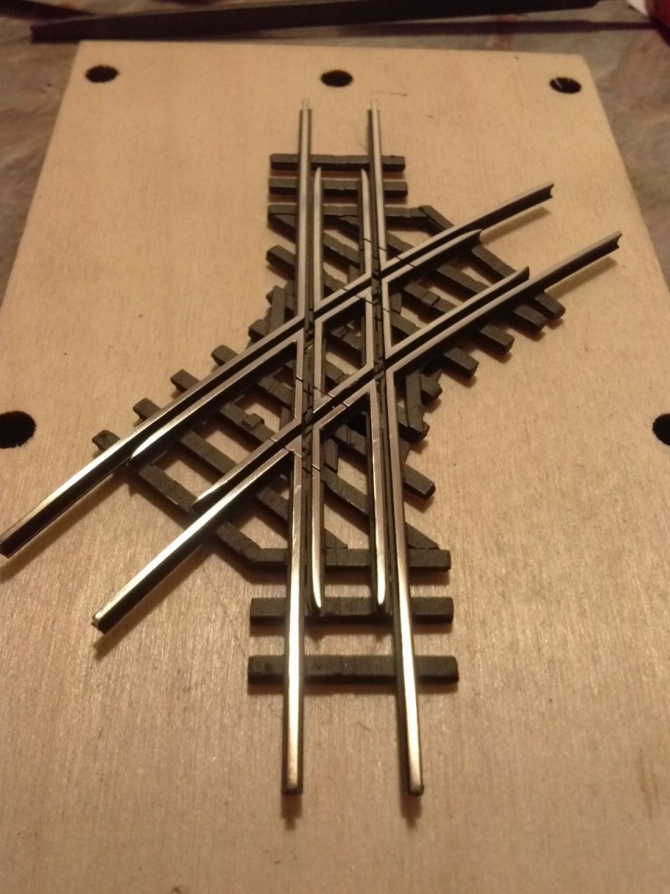

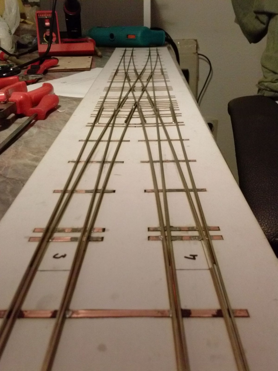

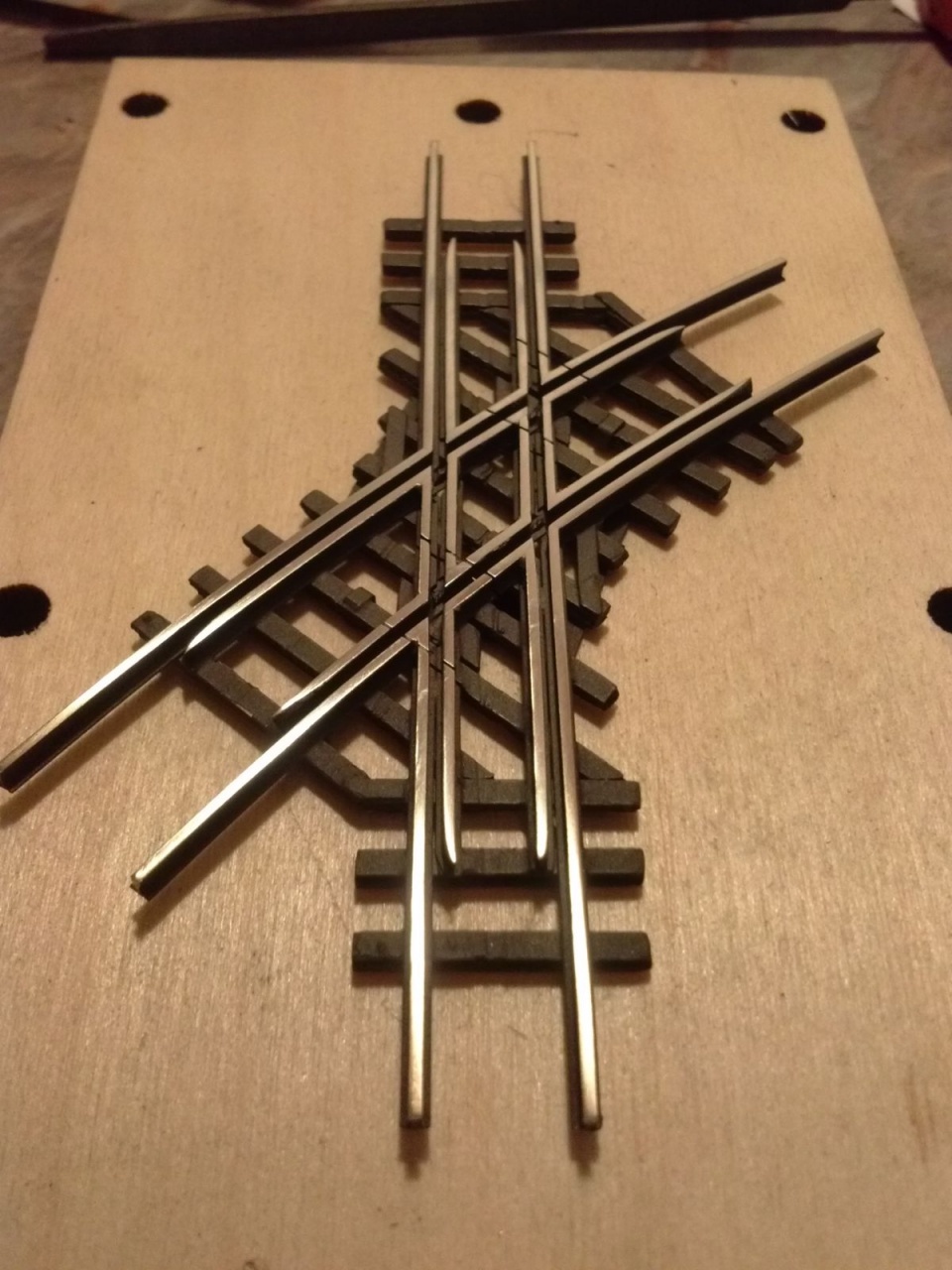

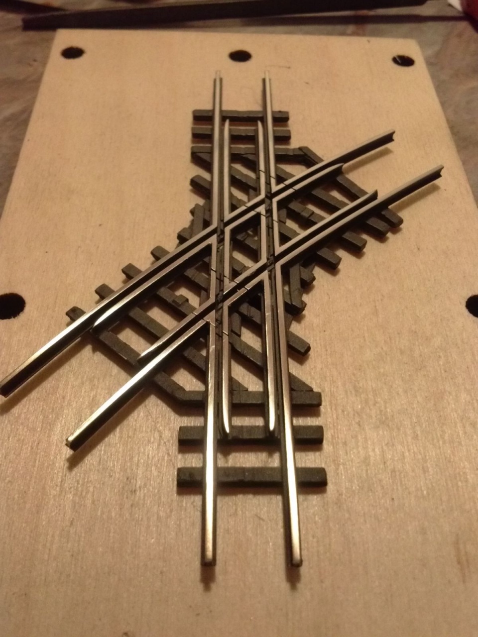

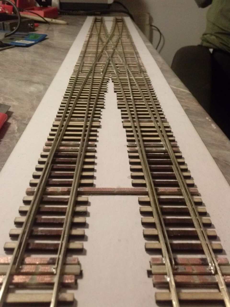

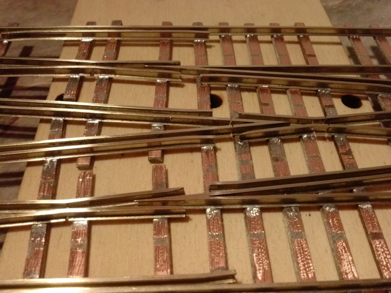

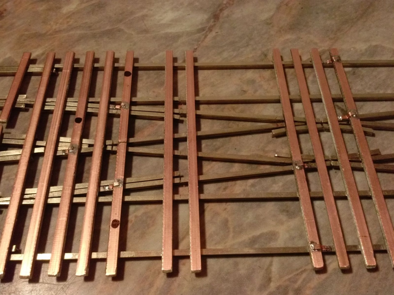

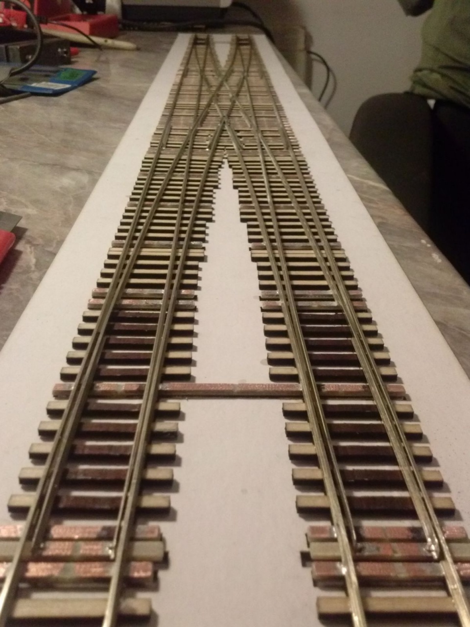

(#26232) Váltógyártó válasza Váltógyártó hozzászólására (#25826)
Dec 2, 2013 |

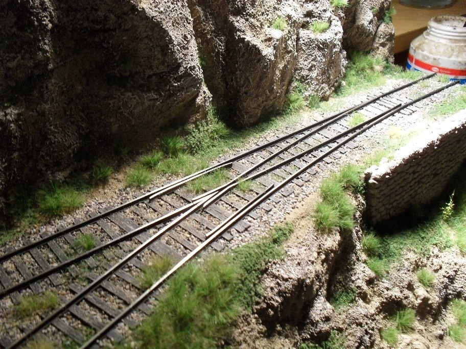

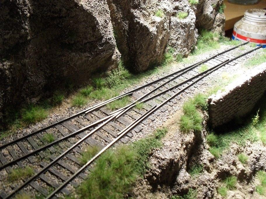

Elkészült a TT-TTm-ess átszelés.
Egy kis ráadás, egy Tillig EW1 geometriára épült kitérő, aminek a szerkezetét még Gödöllőn raktam össze, de most festettem le. |

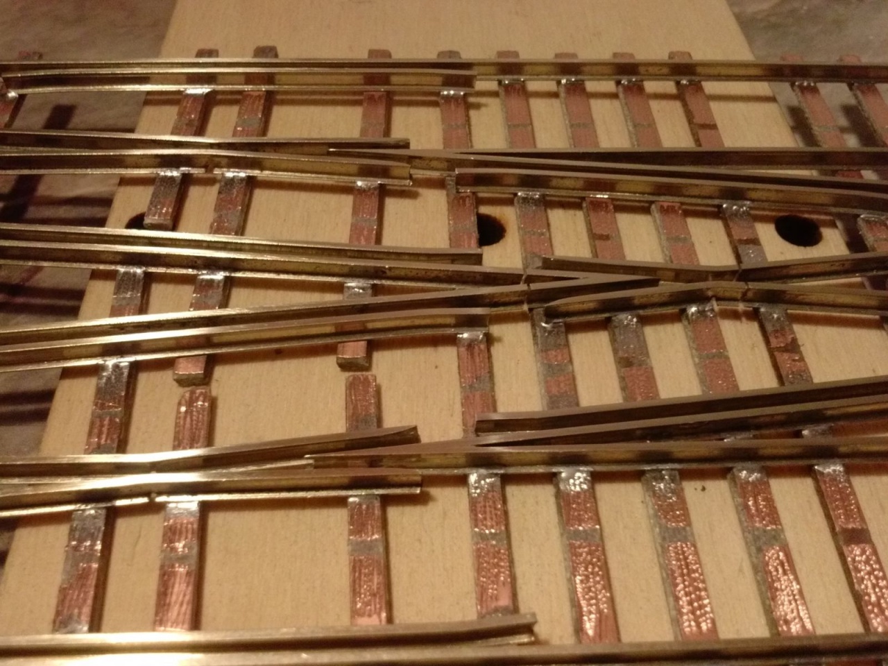

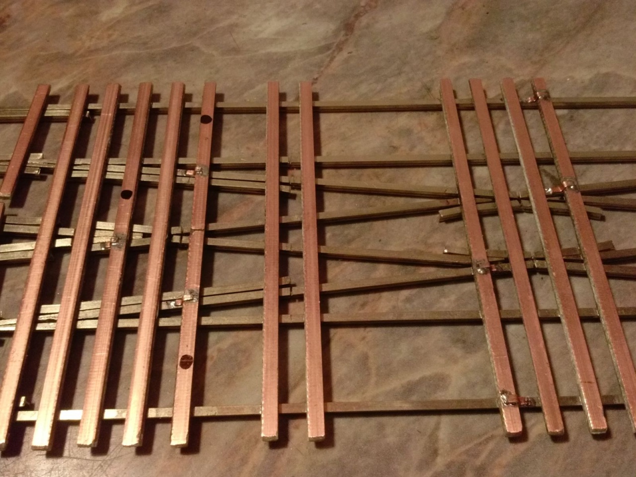

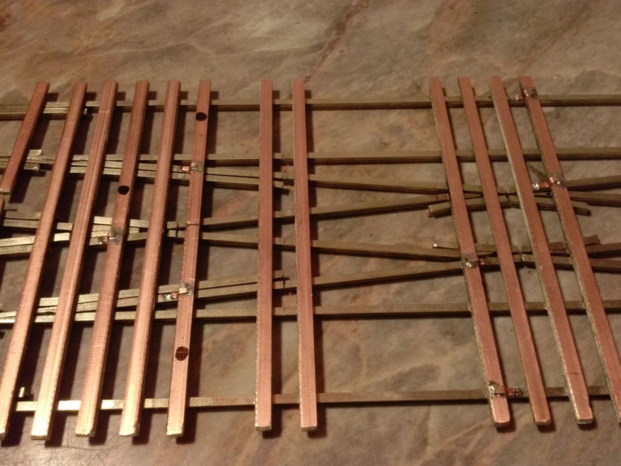

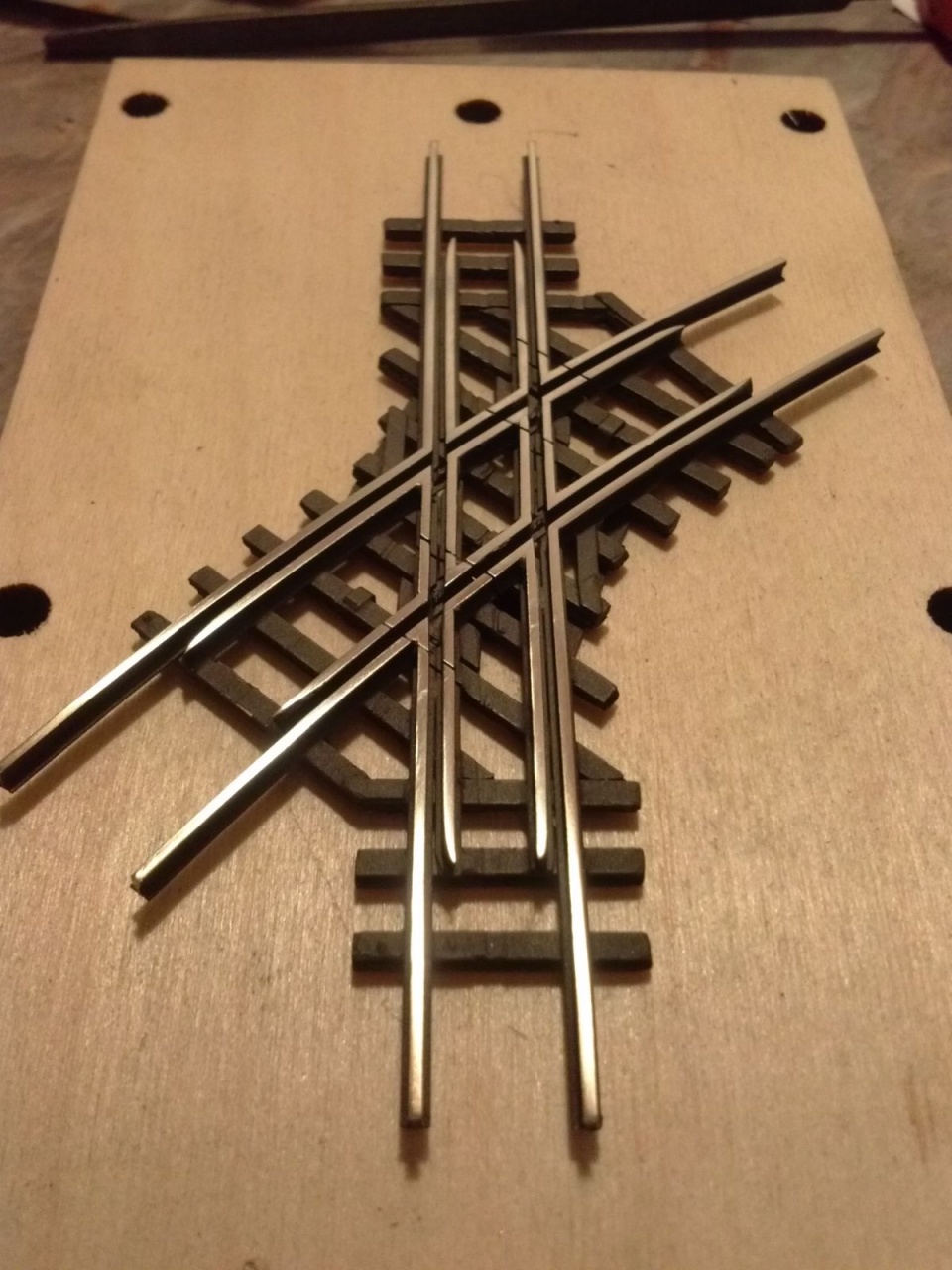

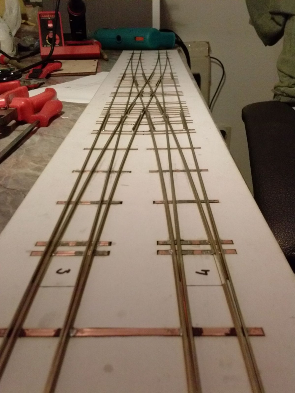

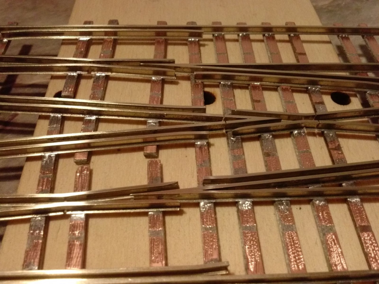

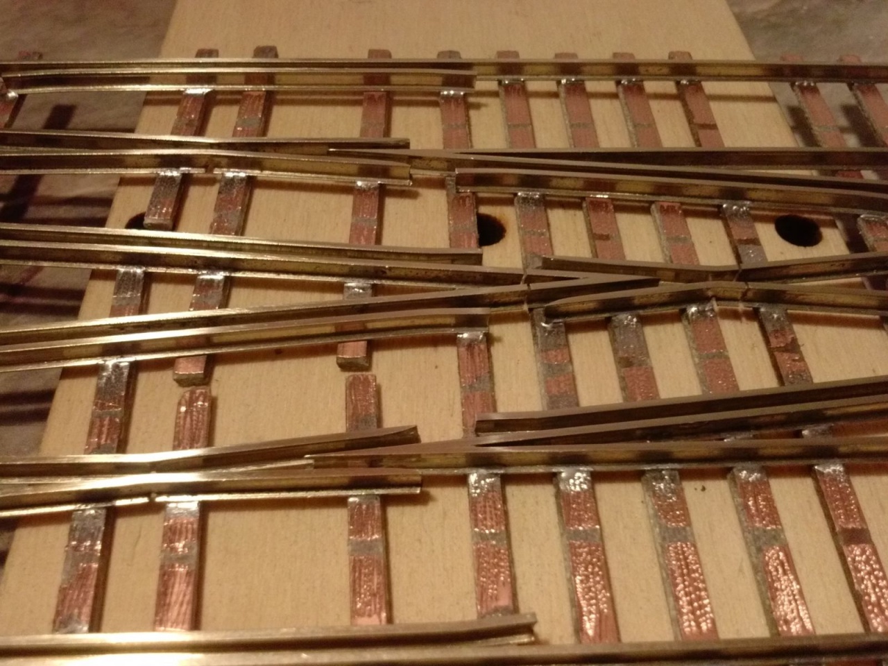

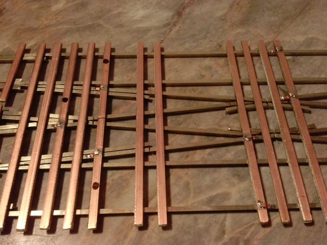

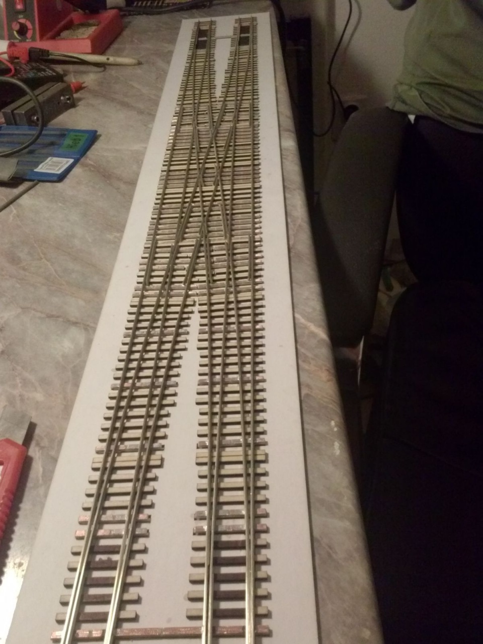

(#26291) Váltógyártó válasza Váltógyártó hozzászólására (#26175)
Dec 3, 2013 |
Ma nem haladtam sokat, de kéne már aludnom is egy kicsit, úgyhogy ma csak a szigeteteléseket és a hátsó átkötéseket csináltam meg. Mivel itt a szívdarabok meg lesznek táplálva, ezért ez utóbbi művelet nem volt túl bonyolult, és a vágányzatot is kettővel kevesebb helyen kellett átvágnom. Egy kicsit "fásítottam" is a talpfákat.
A kitérő lelke a szép szívdarab! Ennek a cuccnak igen szép lelke(i) vannak!  |
(#26293) Fordítókorongos válasza Váltógyártó hozzászólására (#26291)
Dec 3, 2013 |
Szia Váltógyártó!
Idézet: „A kitérő lelke a szép szívdarab! Ennek a cuccnak igen szép lelke(i) vannak!”
Ebben nagyon is egyetértek !
Mióta megismertem váltóidat ,mindig is ezt irigyeltem tőled a legjobban!
Szép váltó lesz!
Jó váltógyártást! |

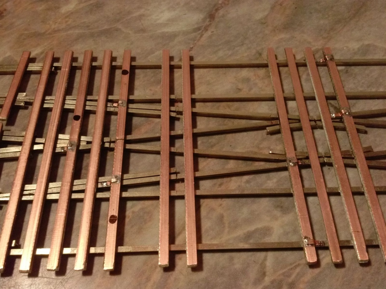

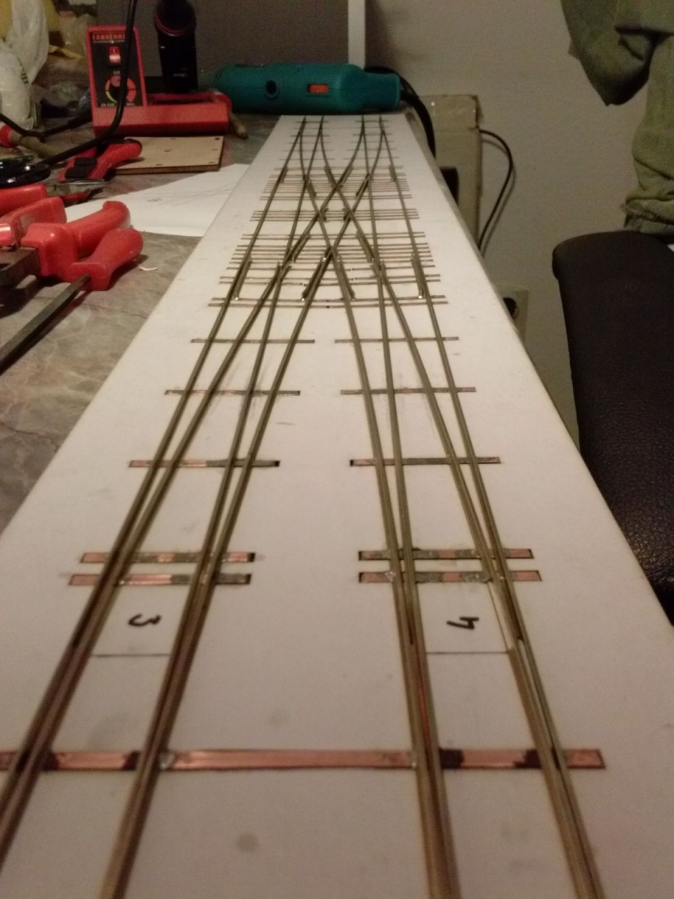

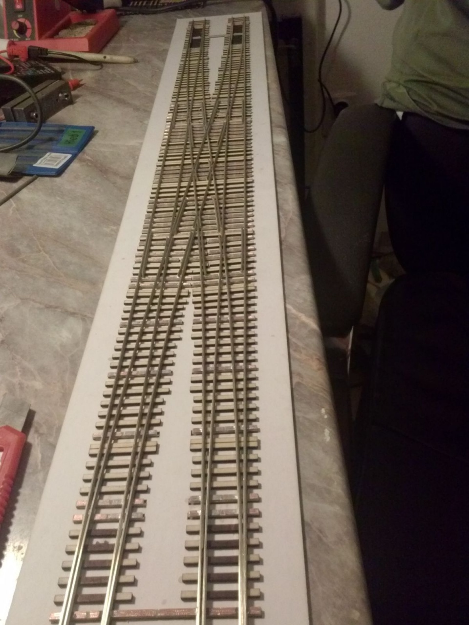

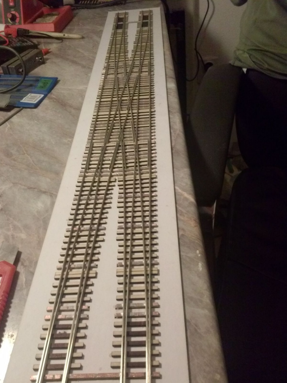

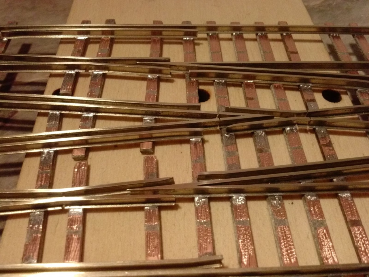

(#26369) Váltógyártó válasza Váltógyártó hozzászólására (#26291)
Dec 5, 2013 |
Szerkezetkész lett a kicsike! Illetve a nagyocska!  |
(#26370) Frankye válasza Váltógyártó hozzászólására (#26369)
Dec 6, 2013 |
Pestiesen szólva: Nem semmi! Ezt szállítani sem lesz egy utolsó "móka"... |
(#26381) HOTotya válasza Váltógyártó hozzászólására (#26369)
Dec 6, 2013 |
A zárlatot meg nézted???....  Ne hogy úgy járj mint a múltkor!!!! ----CSODA SZÉP----  |
(#26384) Váltógyártó válasza HOTotya hozzászólására (#26381)
Dec 6, 2013 |
Még szép, addig nem ragasztom a talpfát, amíg zárlat van!  |

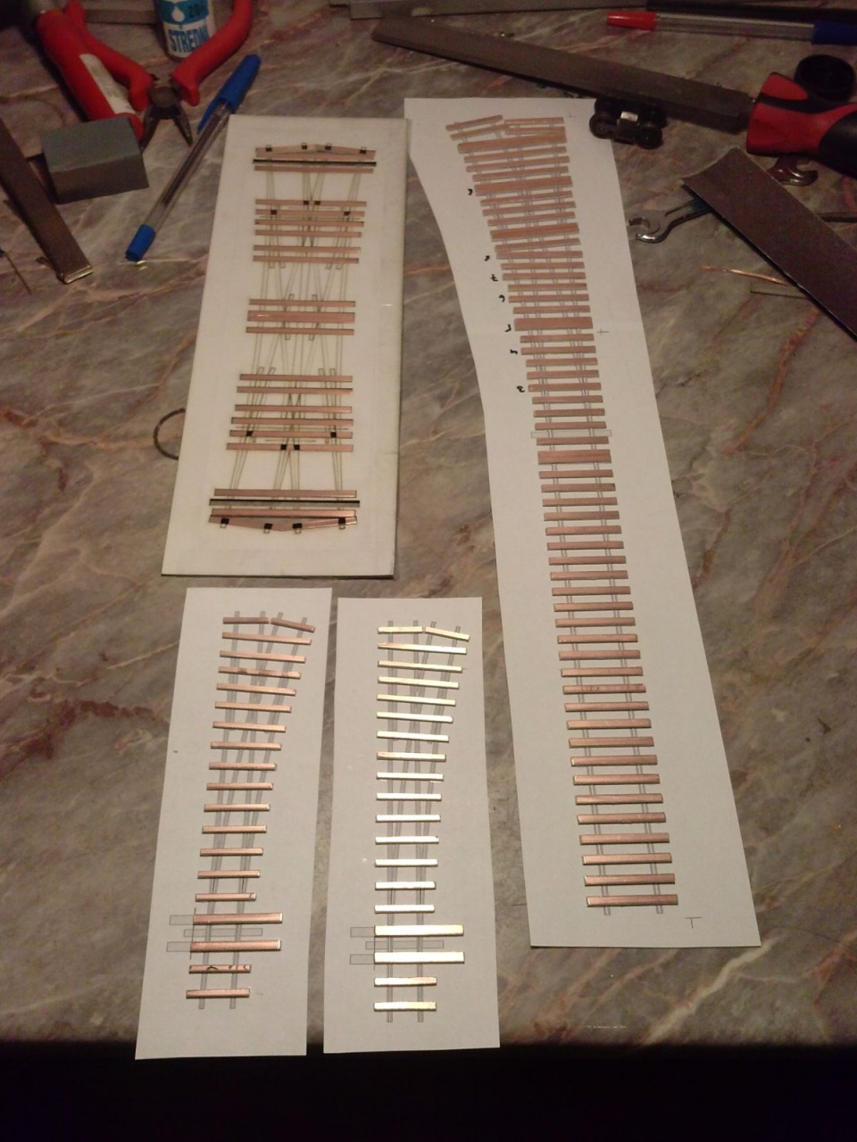

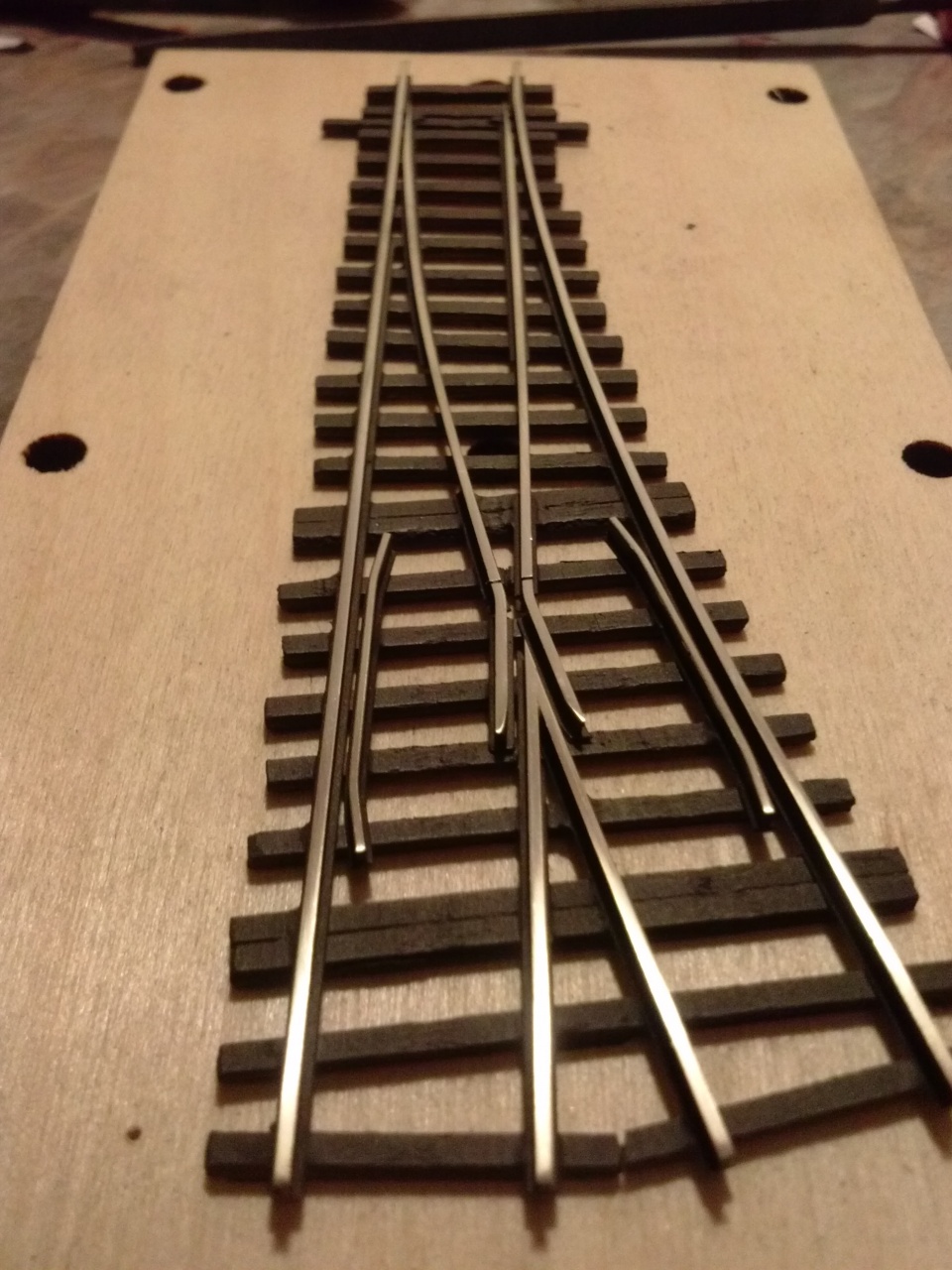

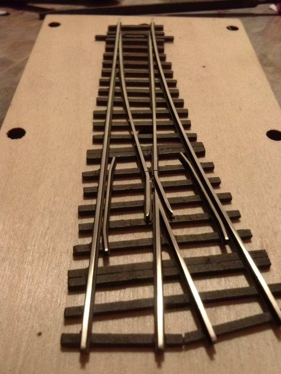

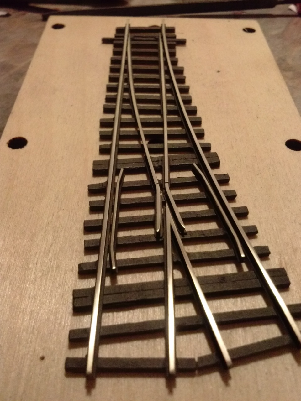

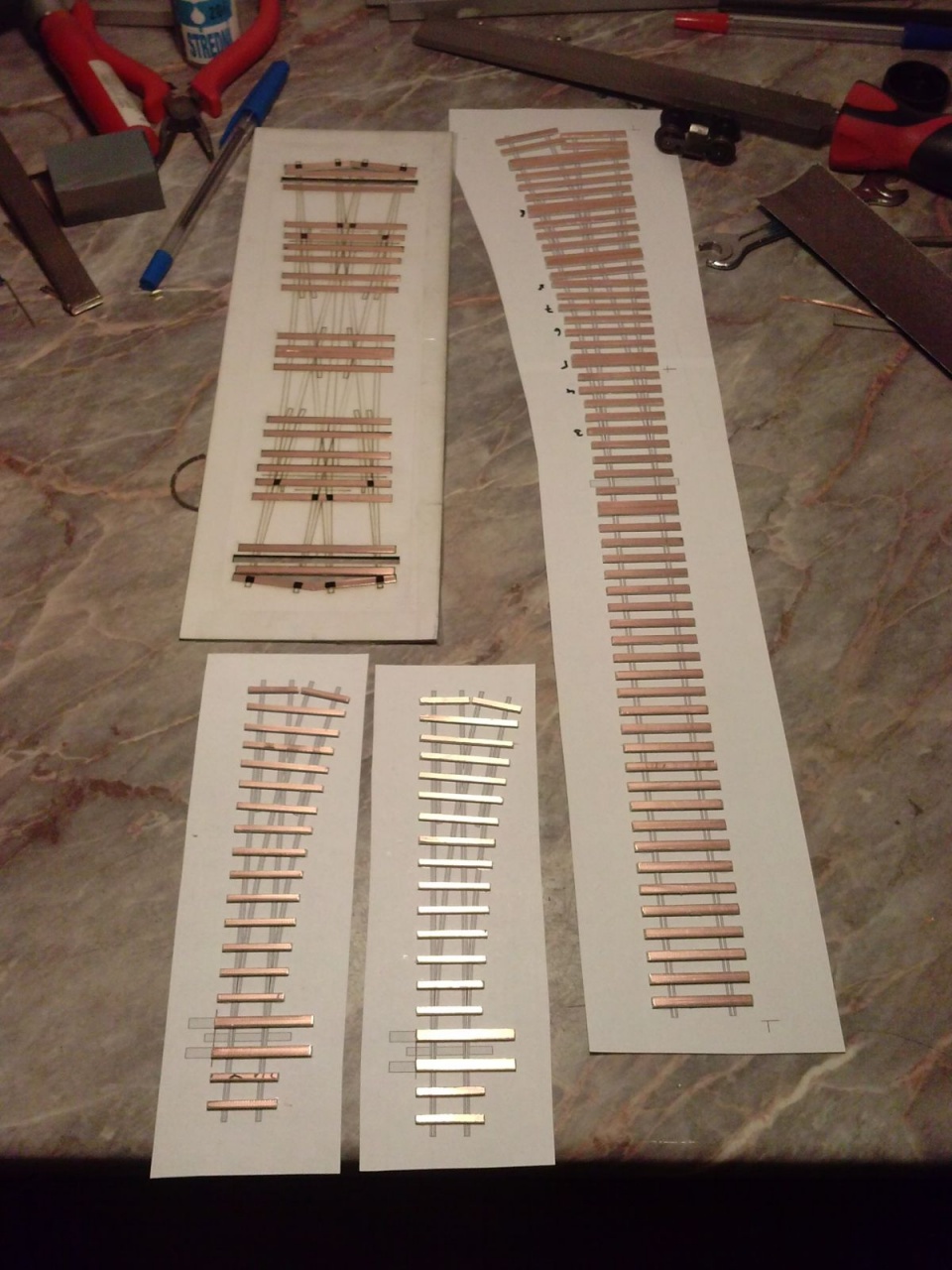

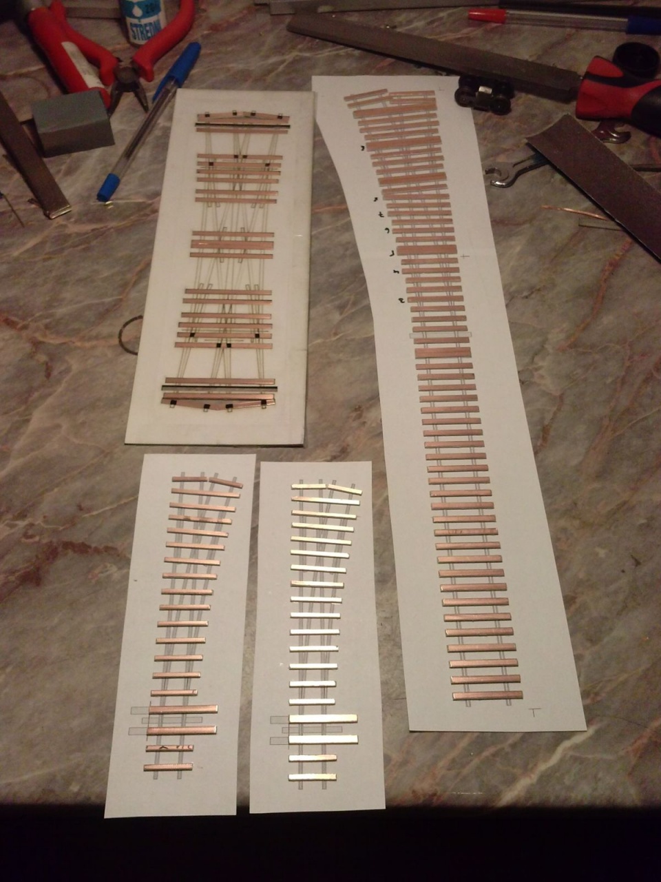

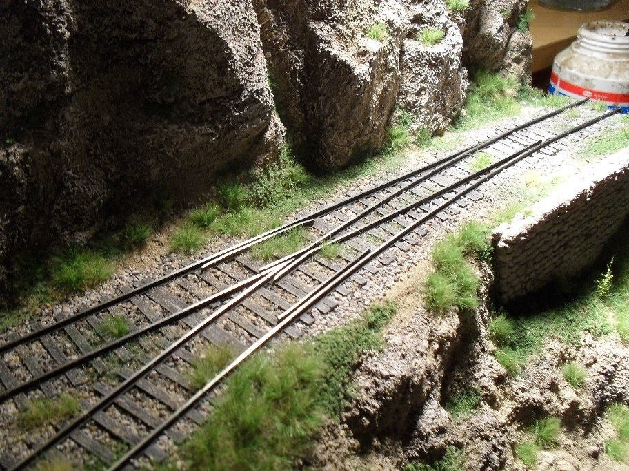

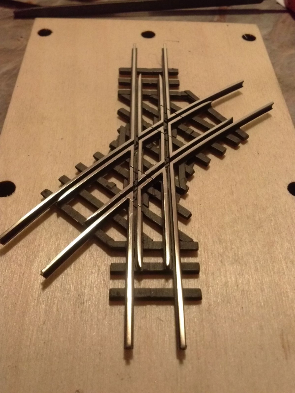

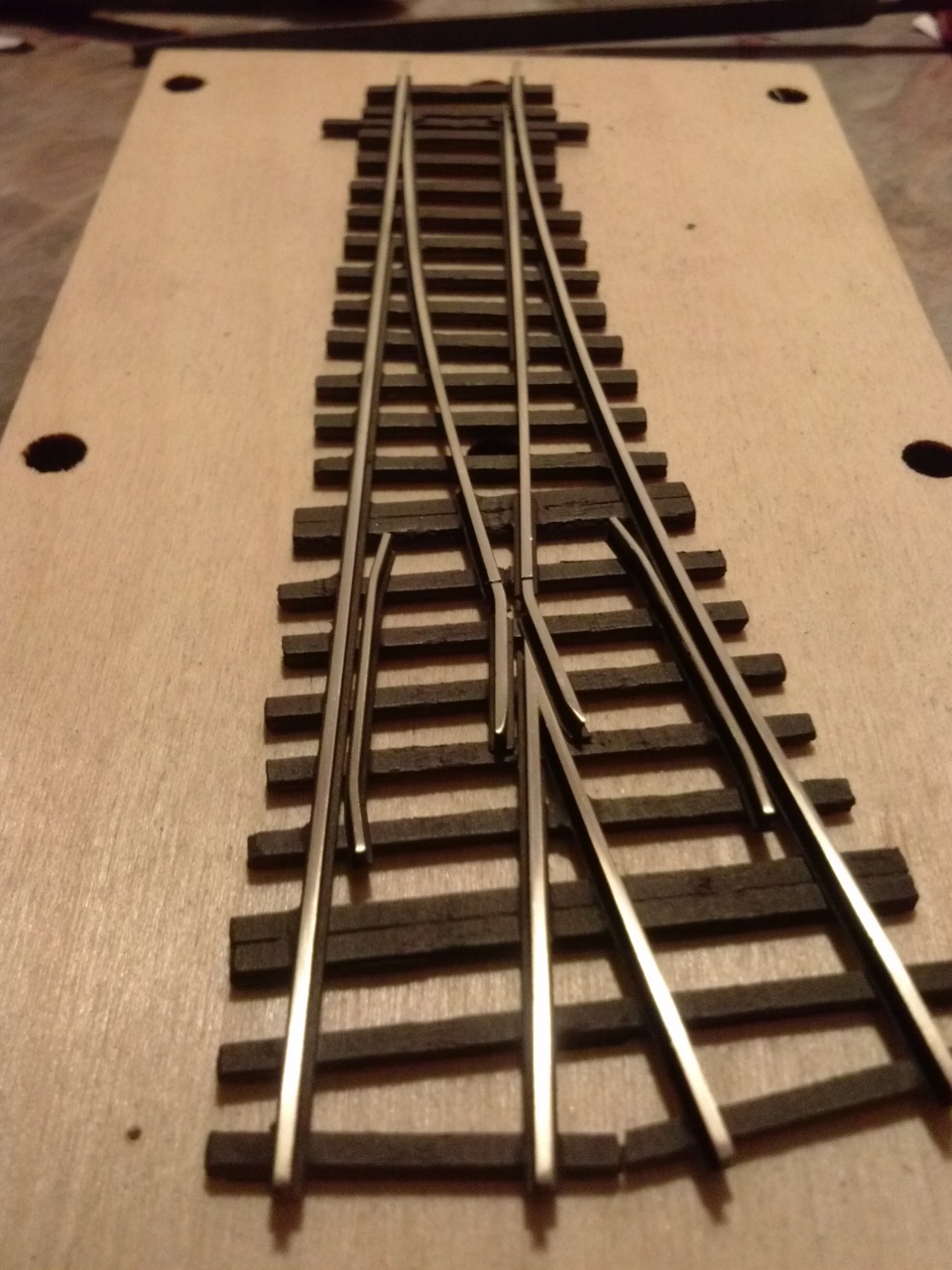

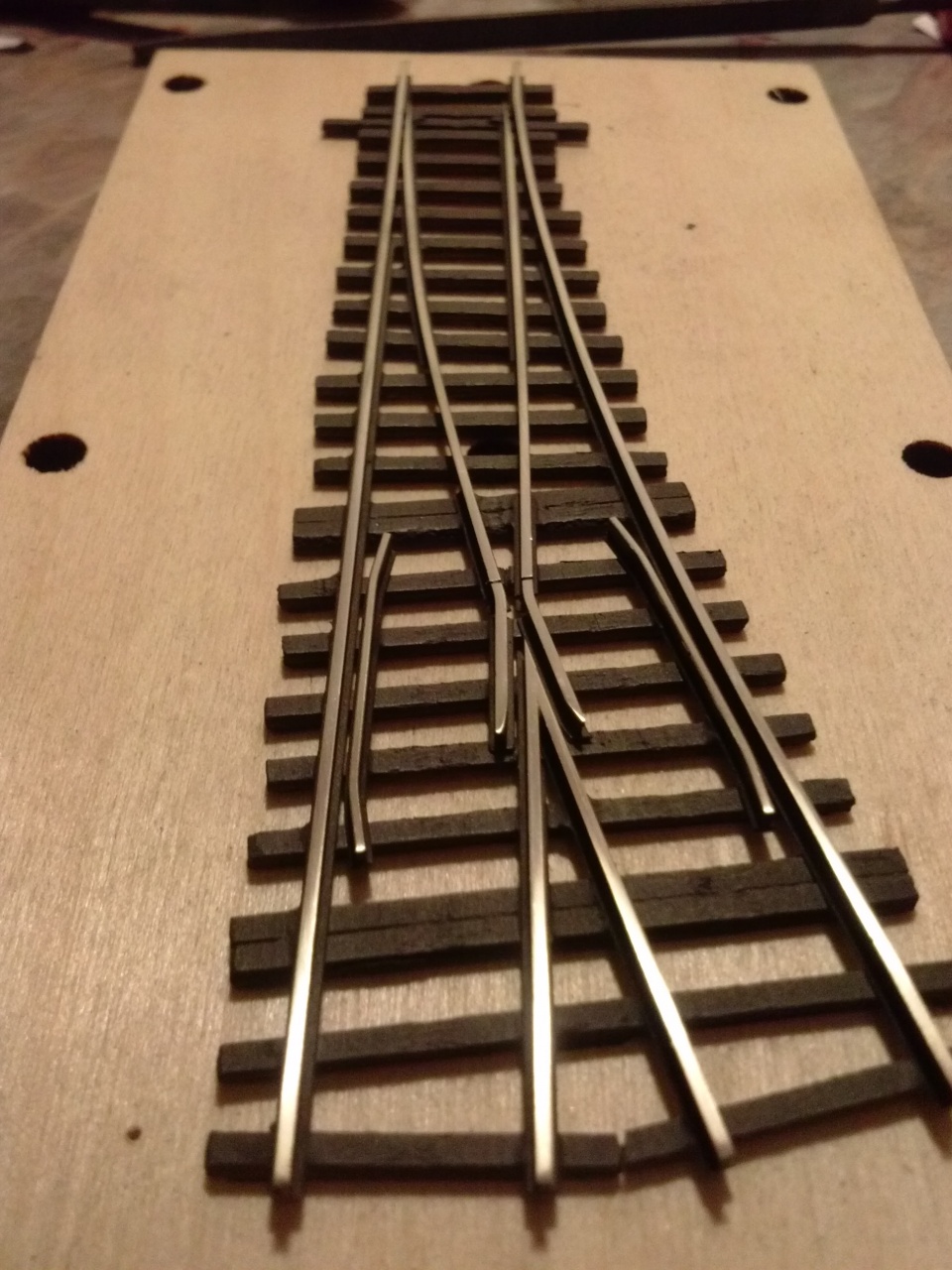

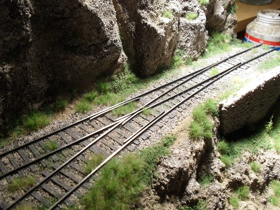

(#26449) Váltógyártó hozzászólása
Dec 8, 2013 |

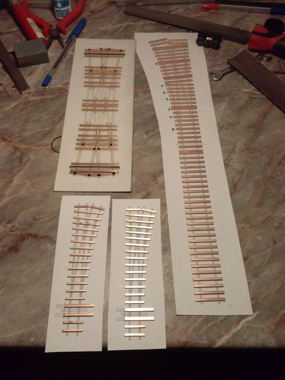

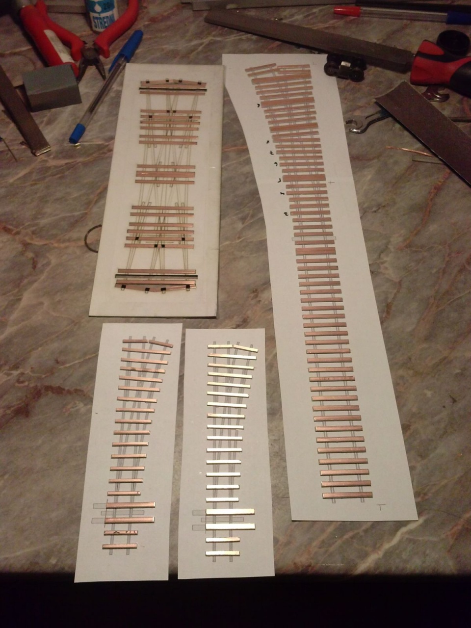

Párhuzamosan induló projectek:
Egy 15°-os kitérő egy diorámához
Két 15°-os bázeli Roco geometria után szabadon (itt még csak az első)
Két 14°-os H0e Peco geometria után szabadon |

(#26453) Csukló válasza Váltógyártó hozzászólására (#26449)
Dec 8, 2013 |
A jobb oldaliról lehet nagyobb képet kérni? |
(#26455) Váltógyártó válasza HOTotya hozzászólására (#26452)
Dec 8, 2013 |
Mintha ezt hallanám már egy ideje! Mióta is? Kb, mióta ismerlek!
A hózentrógert is csak dobálod a műhelyben, más meg a tíz ujját megnyalná utána!  |
(#26456) Váltógyártó válasza Csukló hozzászólására (#26453)
Dec 8, 2013 |
Ugyanaz, mint ami a diorámámon van, csak előre kicsit meg van nyújtva. Amúgy egy Roco 15 fokos geometria. |
