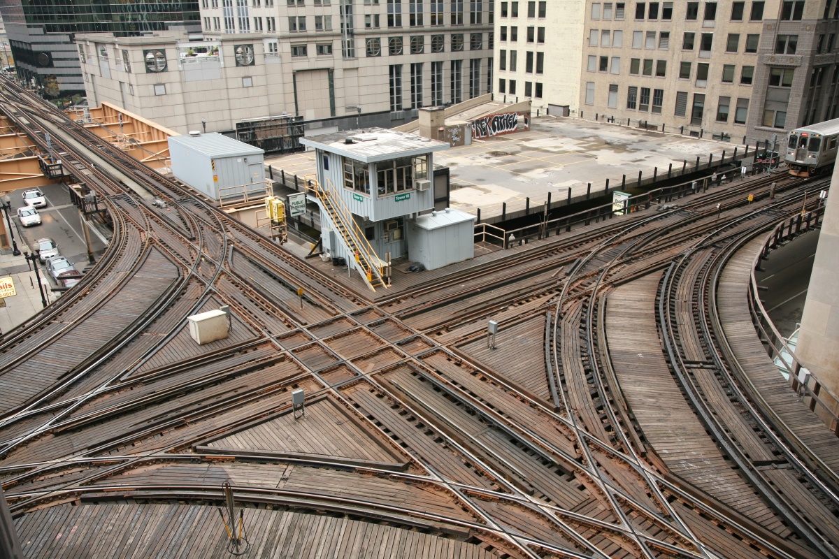

(#41779) baker6600 hozzászólása Válasz • Jan 24, 2015

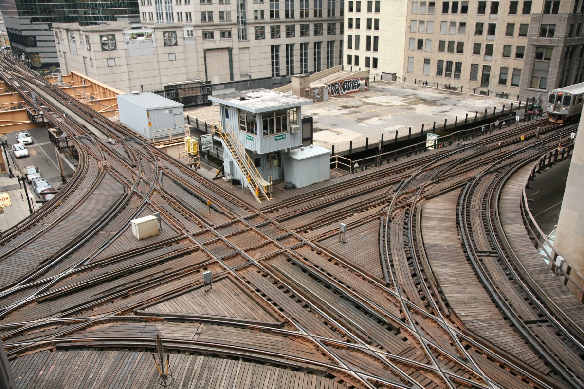

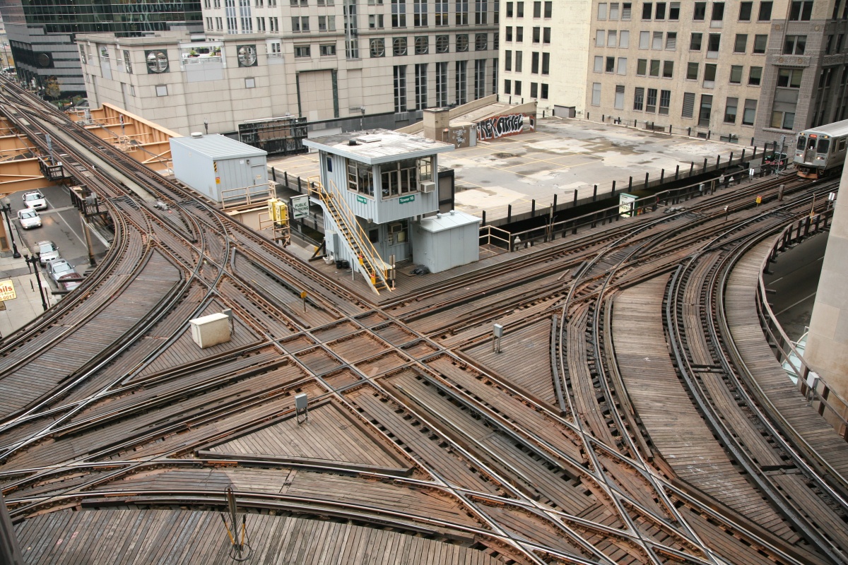

Egy ilyen kellene nekem holnapra...
(#41786) Csukló válasza baker6600 hozzászólására (#41779) Válasz • Jan 24, 2015
Azért ezt még lehet fokozni
(#41787) róbertke válasza baker6600 hozzászólására (#41779) Válasz • Jan 24, 2015
Csak vigyázz, mert a végén még ráfaragsz! Pár hónappal ezelőtt ez a kép már el lett küldve neki, s ha azóta elkészült vele, akkor csak sitty-sutty lekapja a polcról és .....
(#41789) rumcajsz válasza baker6600 hozzászólására (#41779) Válasz • Jan 24, 2015
Gondolom Z-ben vagy T-ben

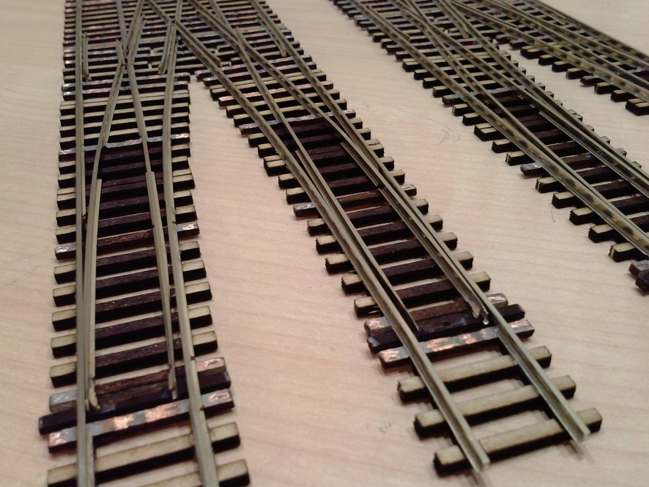

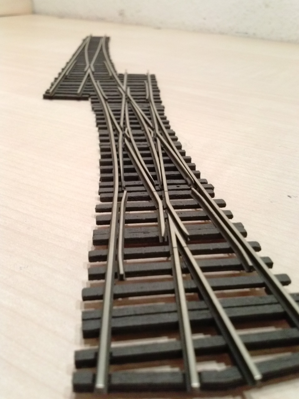

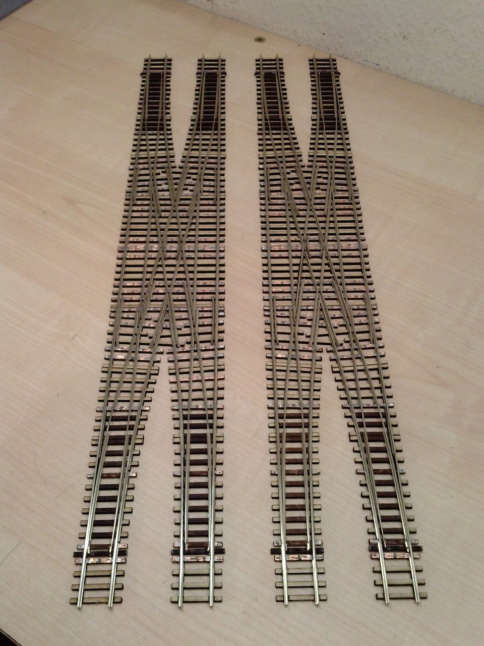

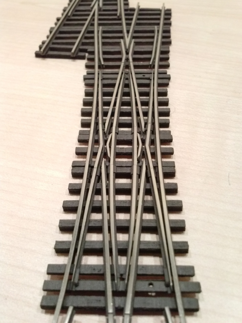

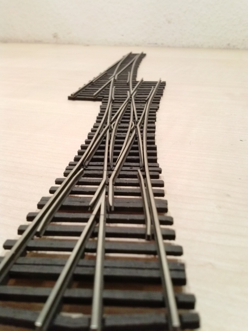

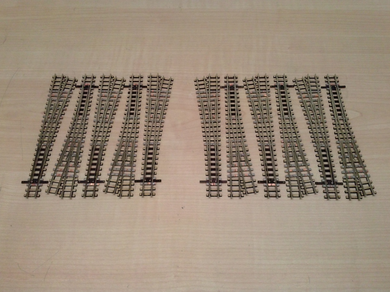

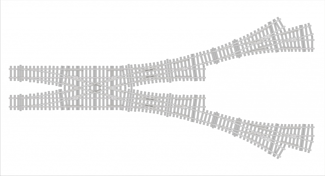

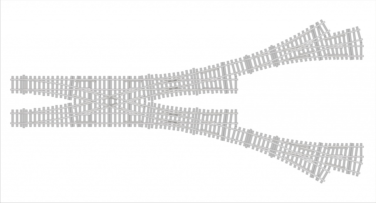

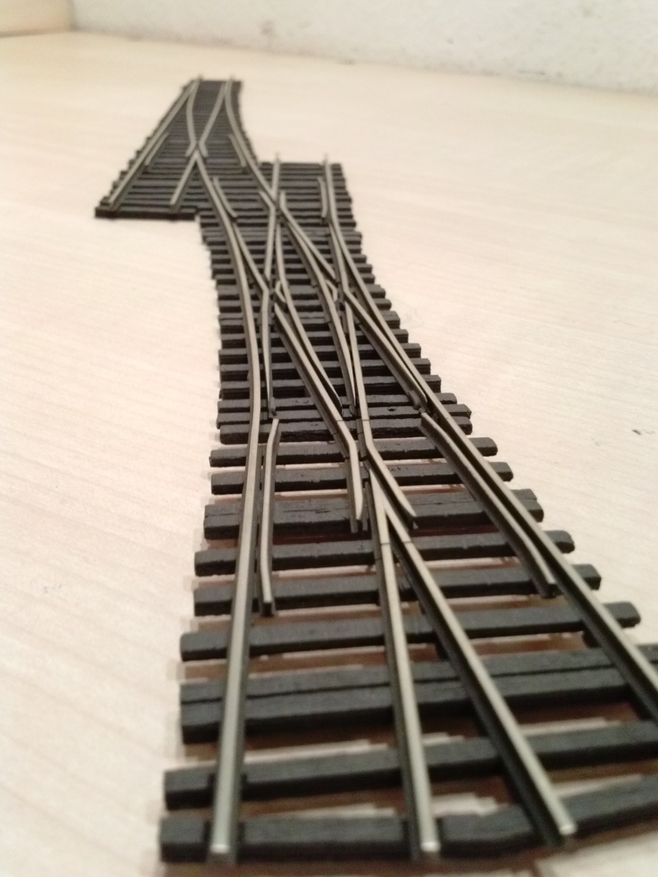

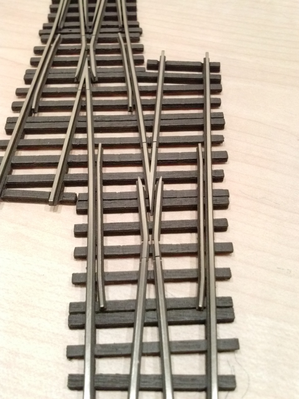

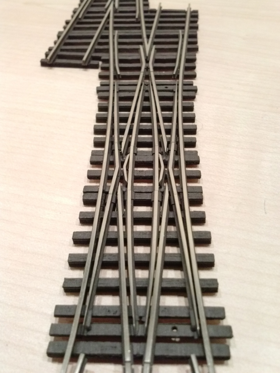

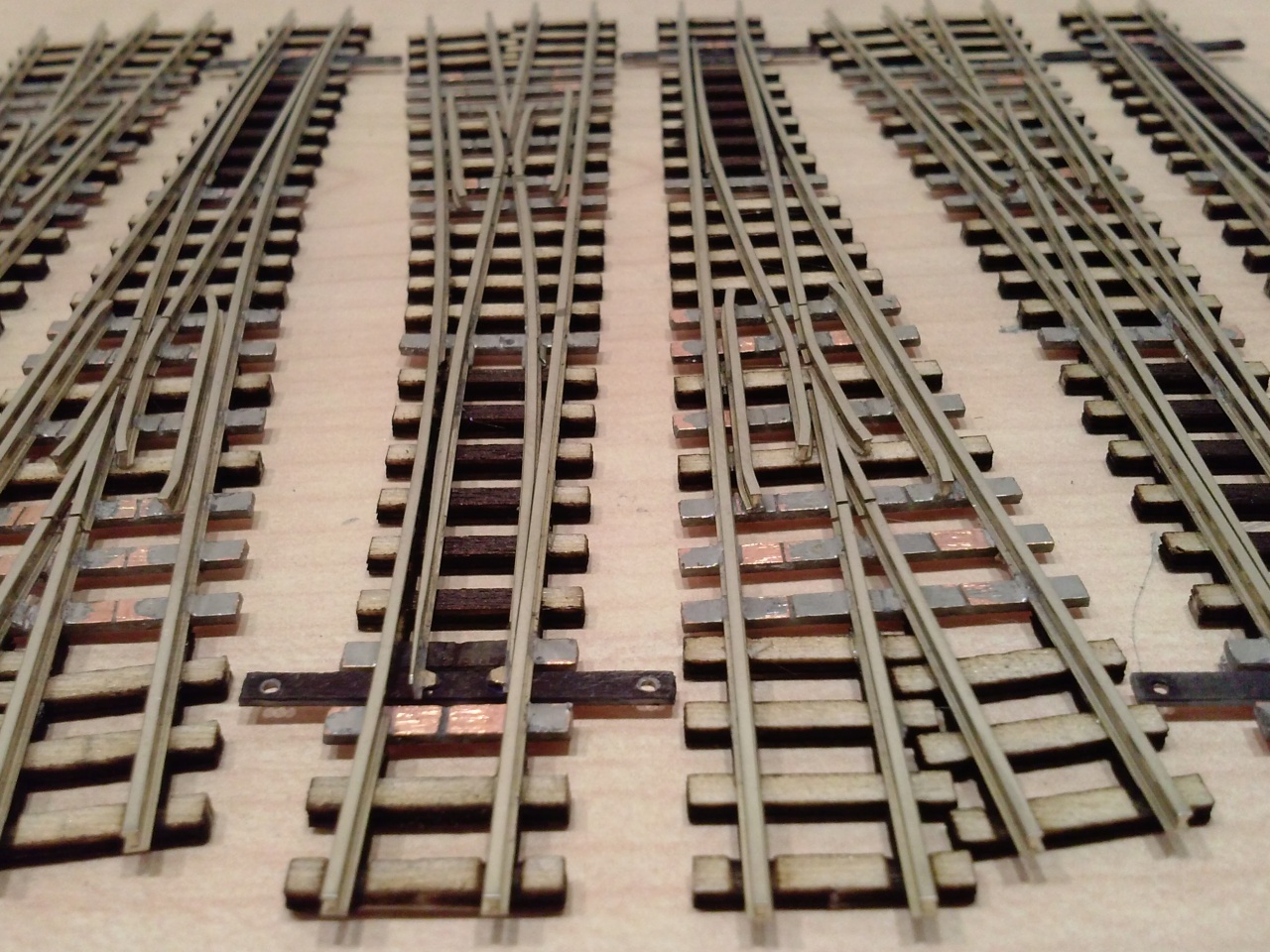

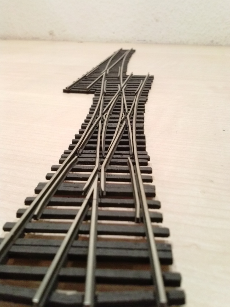

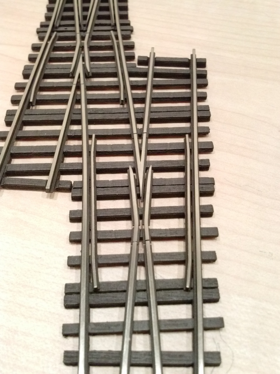

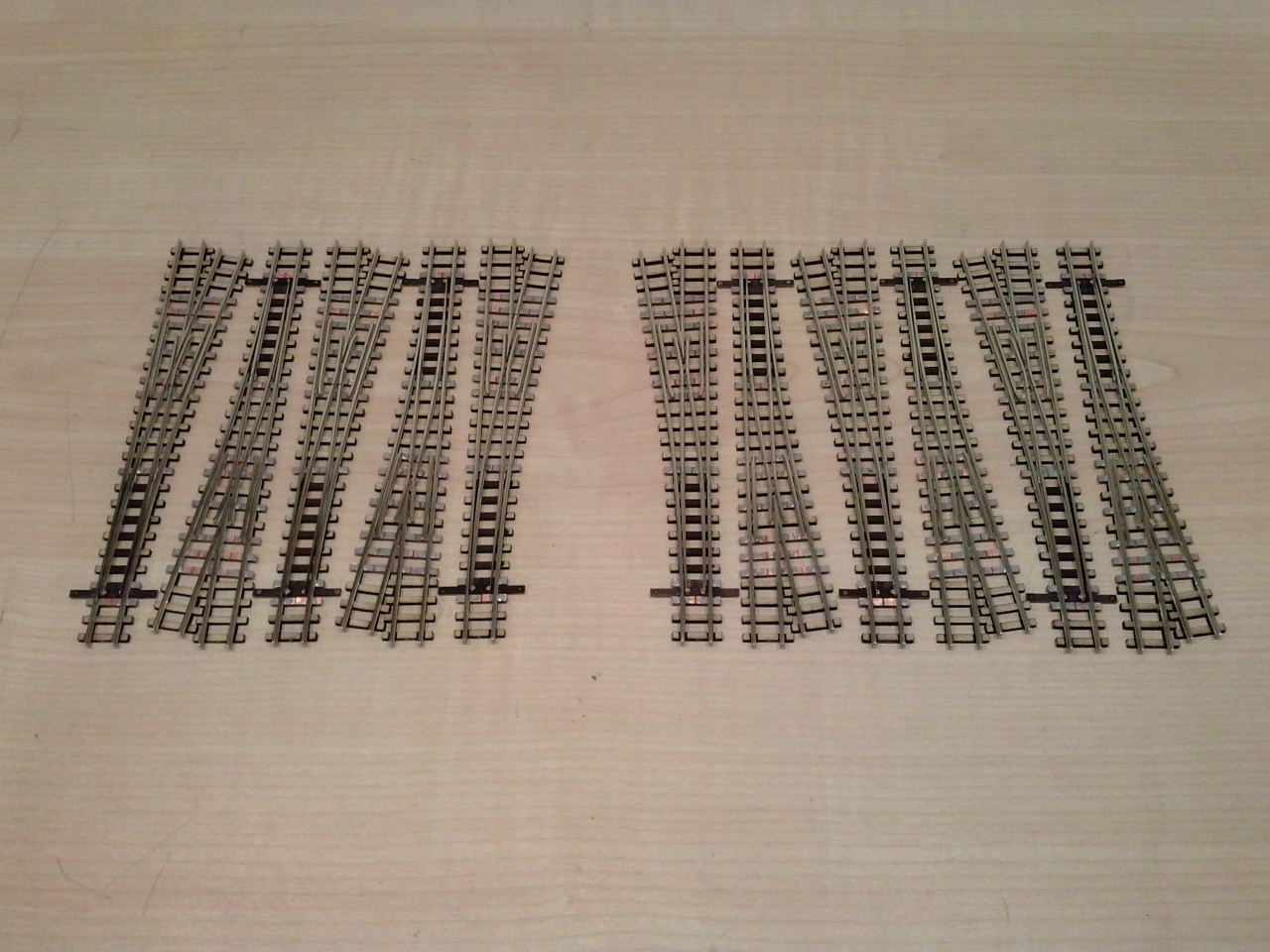

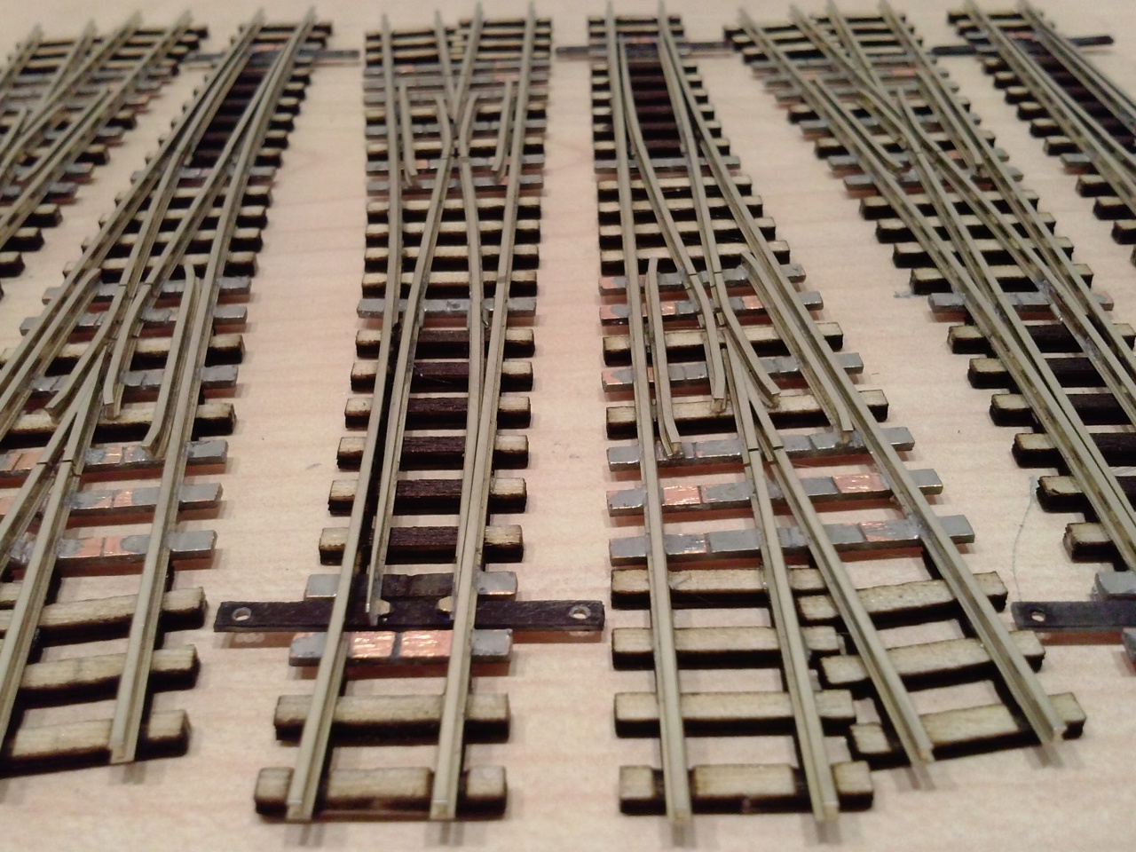

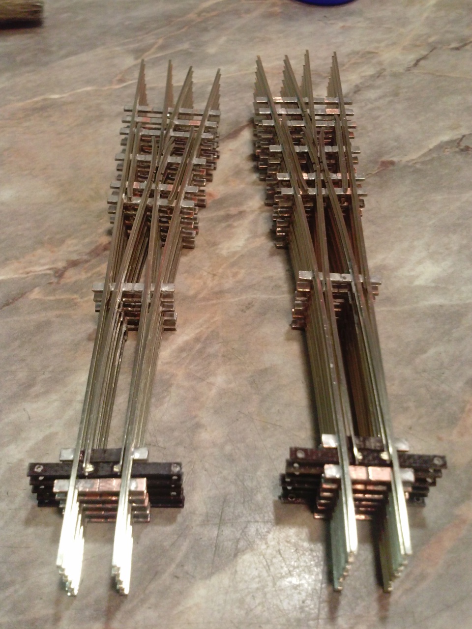

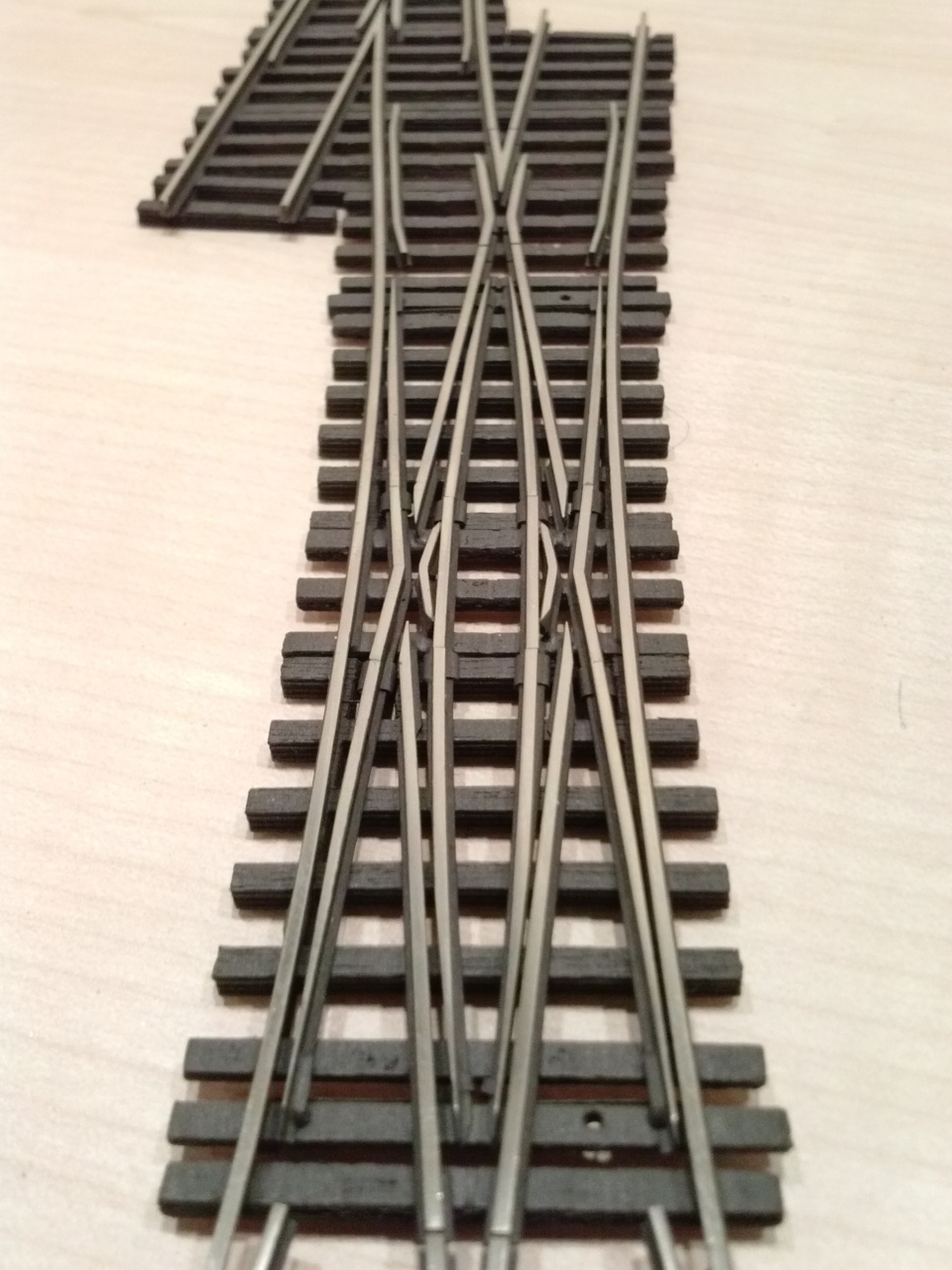

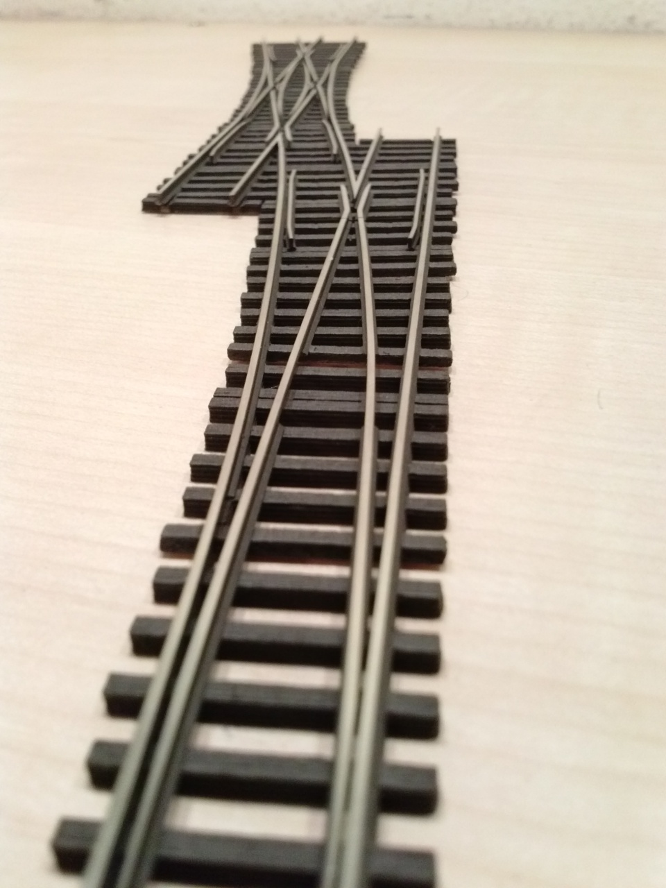

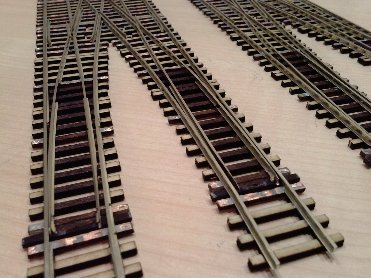

(#42011) Váltógyártó hozzászólása Válasz • Feb 1, 2015

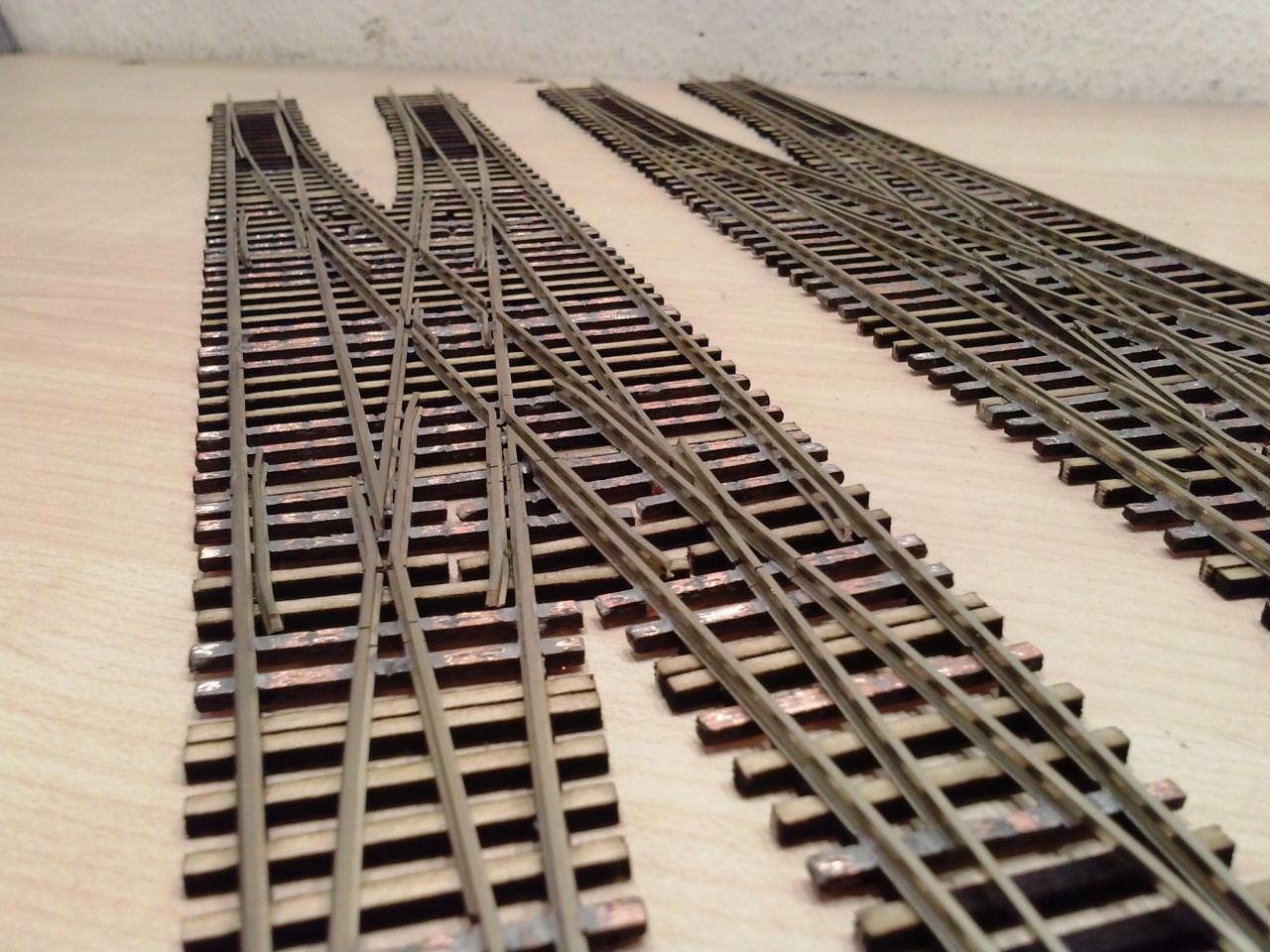

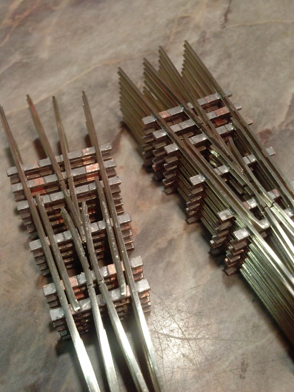

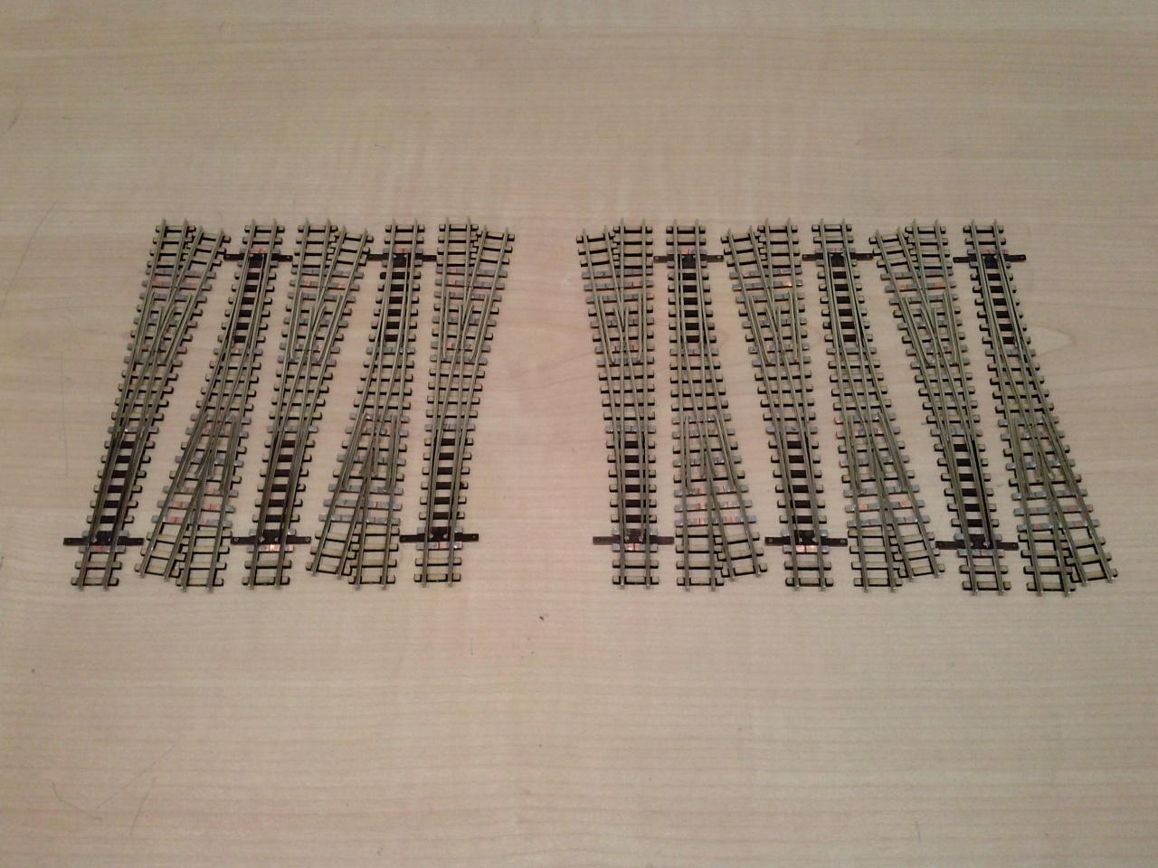

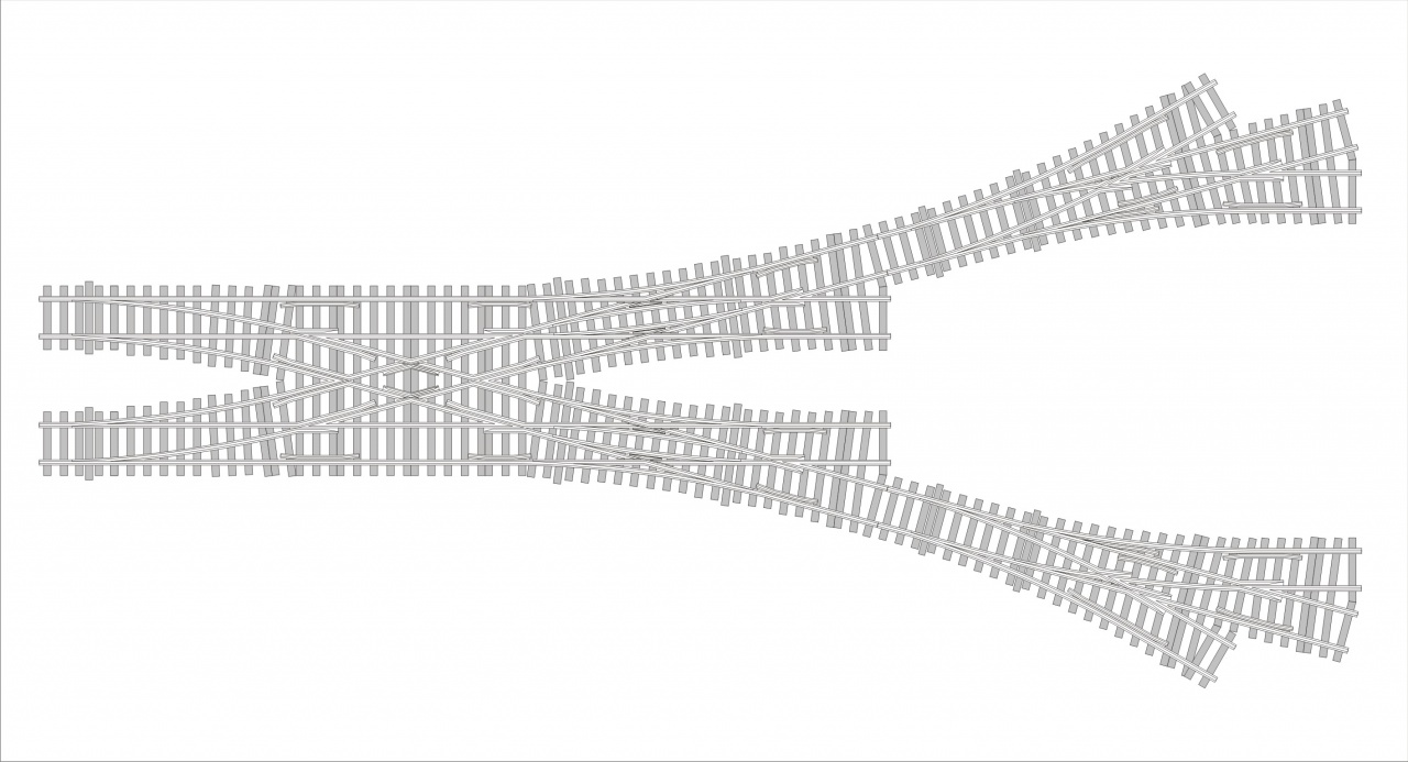

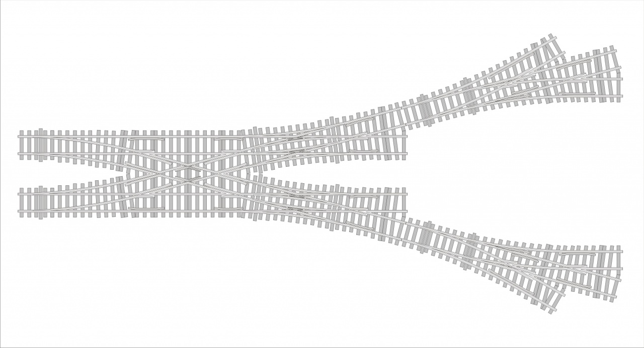

Egy kis TT háromutas kollekció. Ami eddig nem volt, az két, a gyárival ellentétes elrendezésű darab. Ez egy két angolváltós hózentrógerrel együtt a legrövidebb módja két vágány nyolc felé nyitásának.

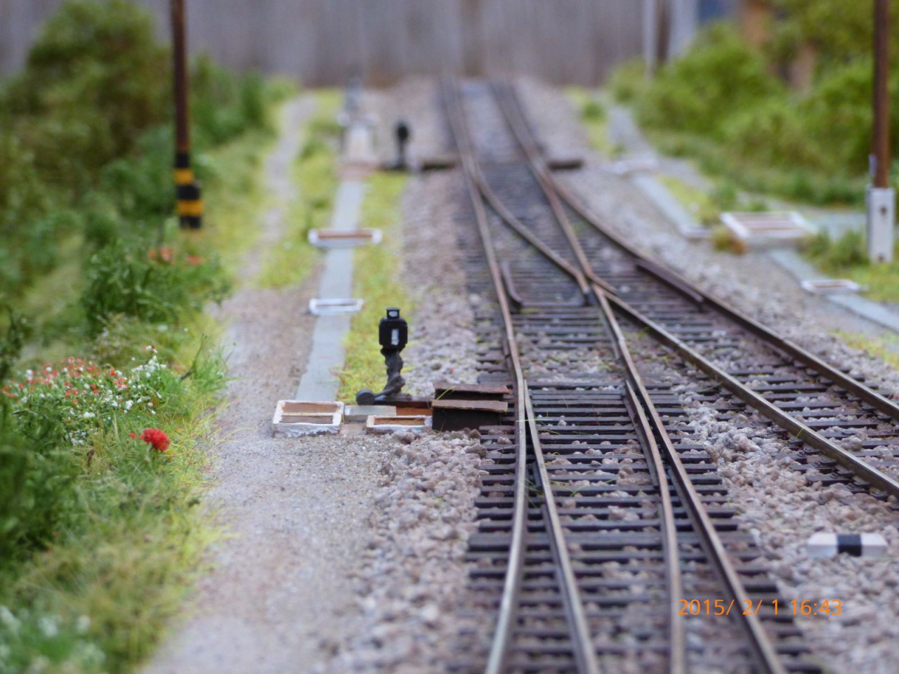

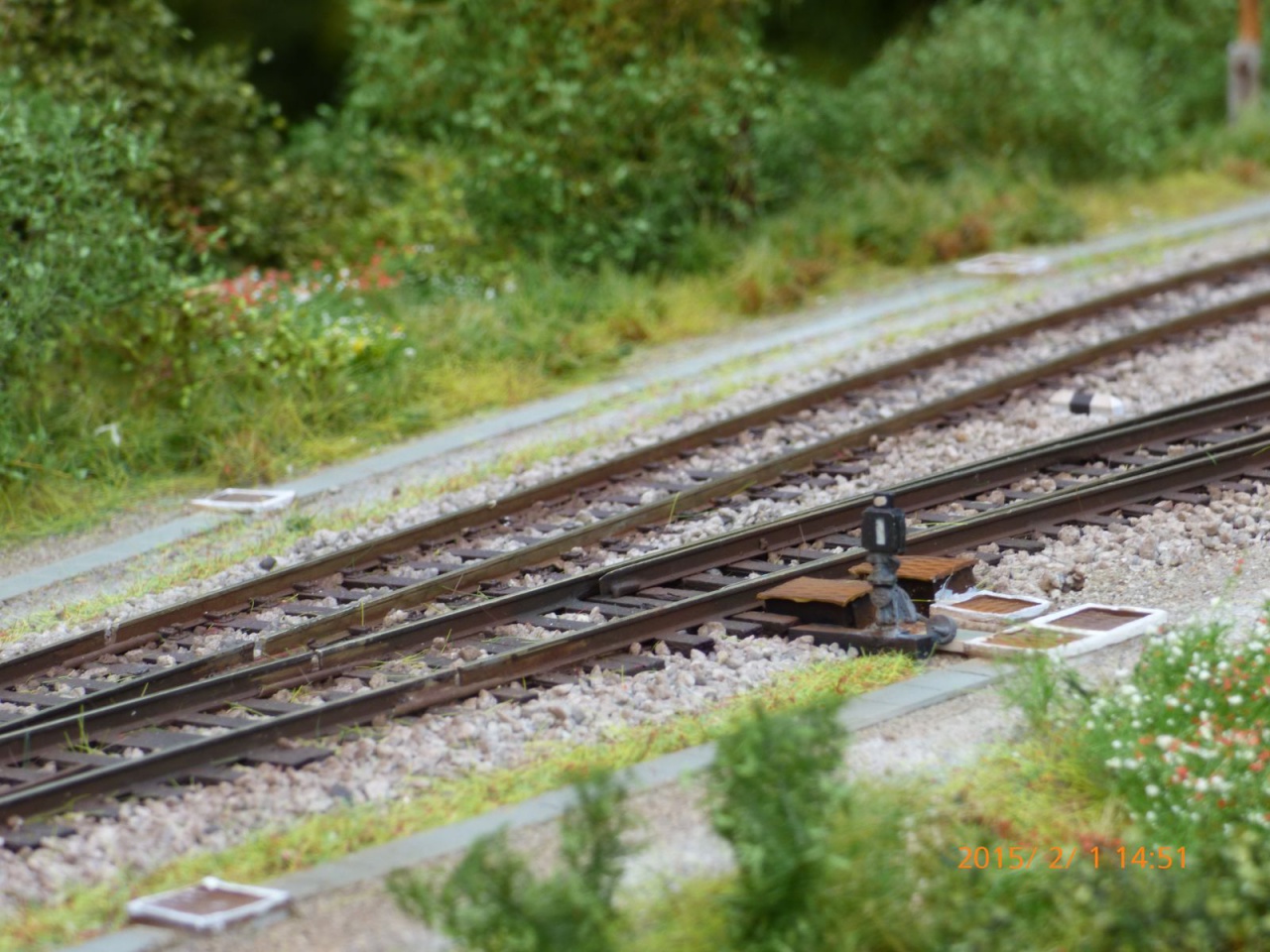

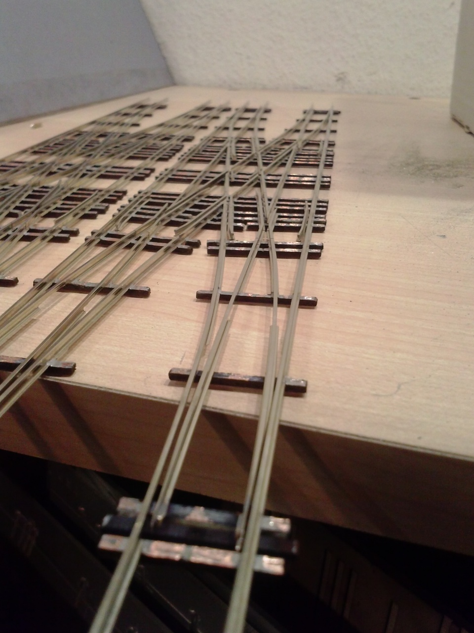

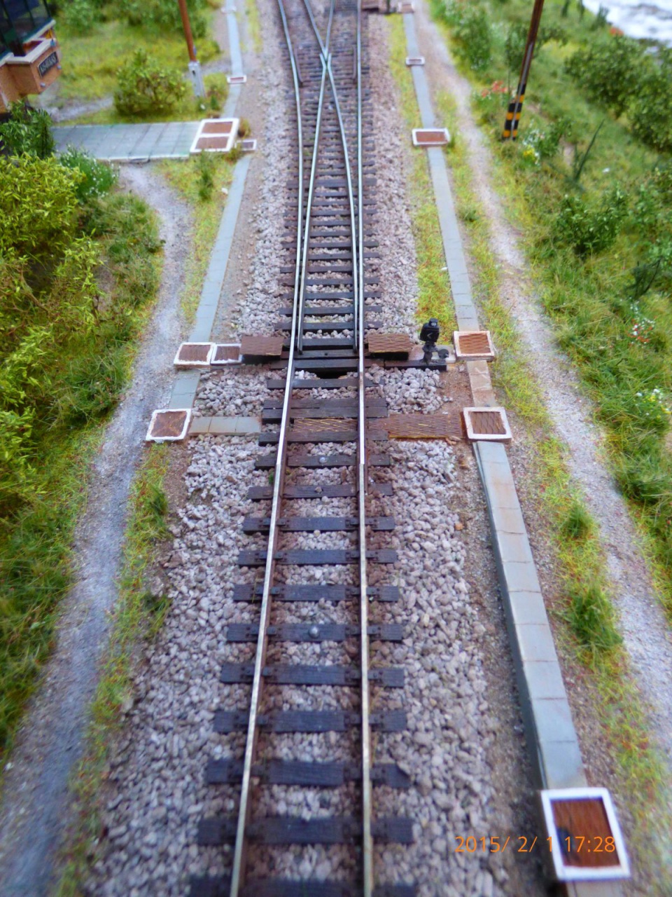

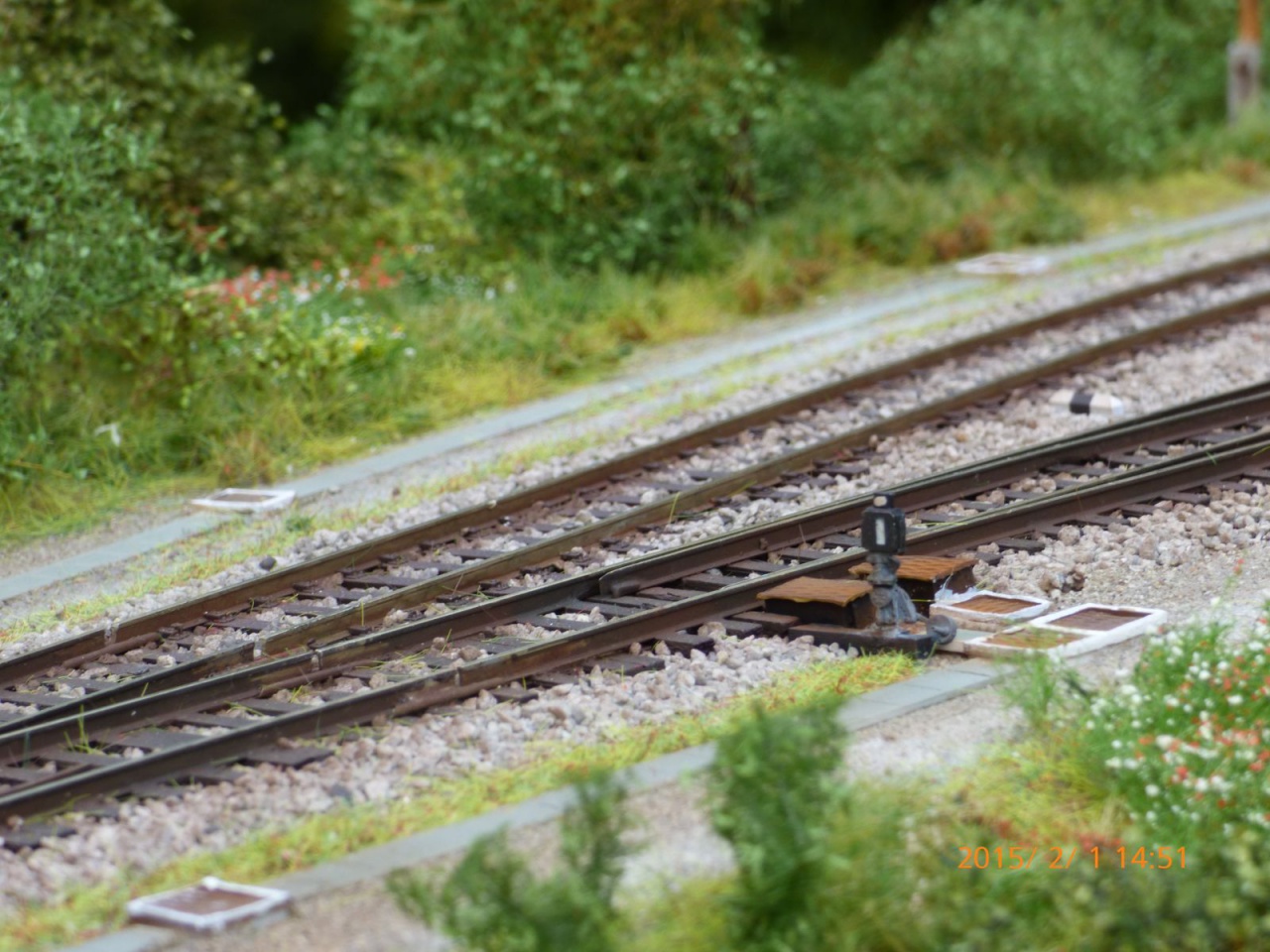

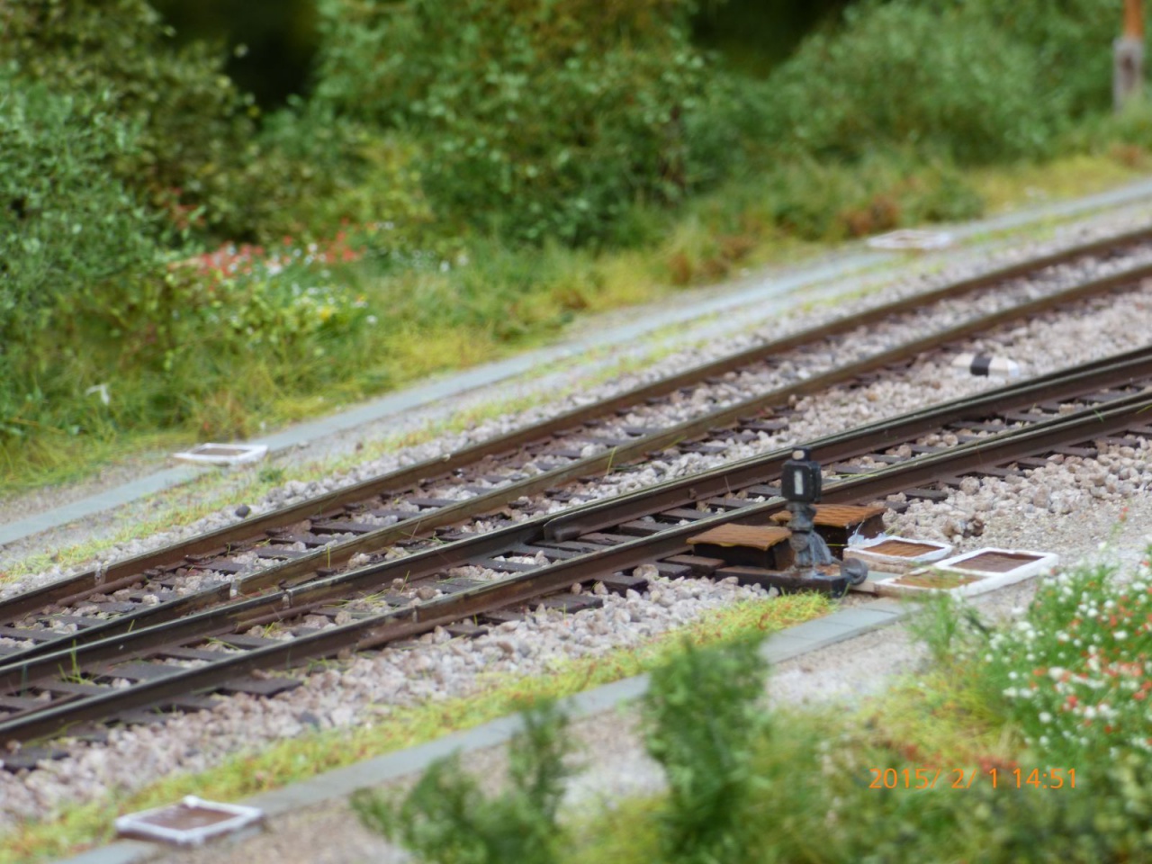

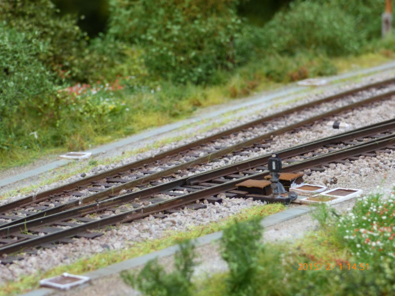

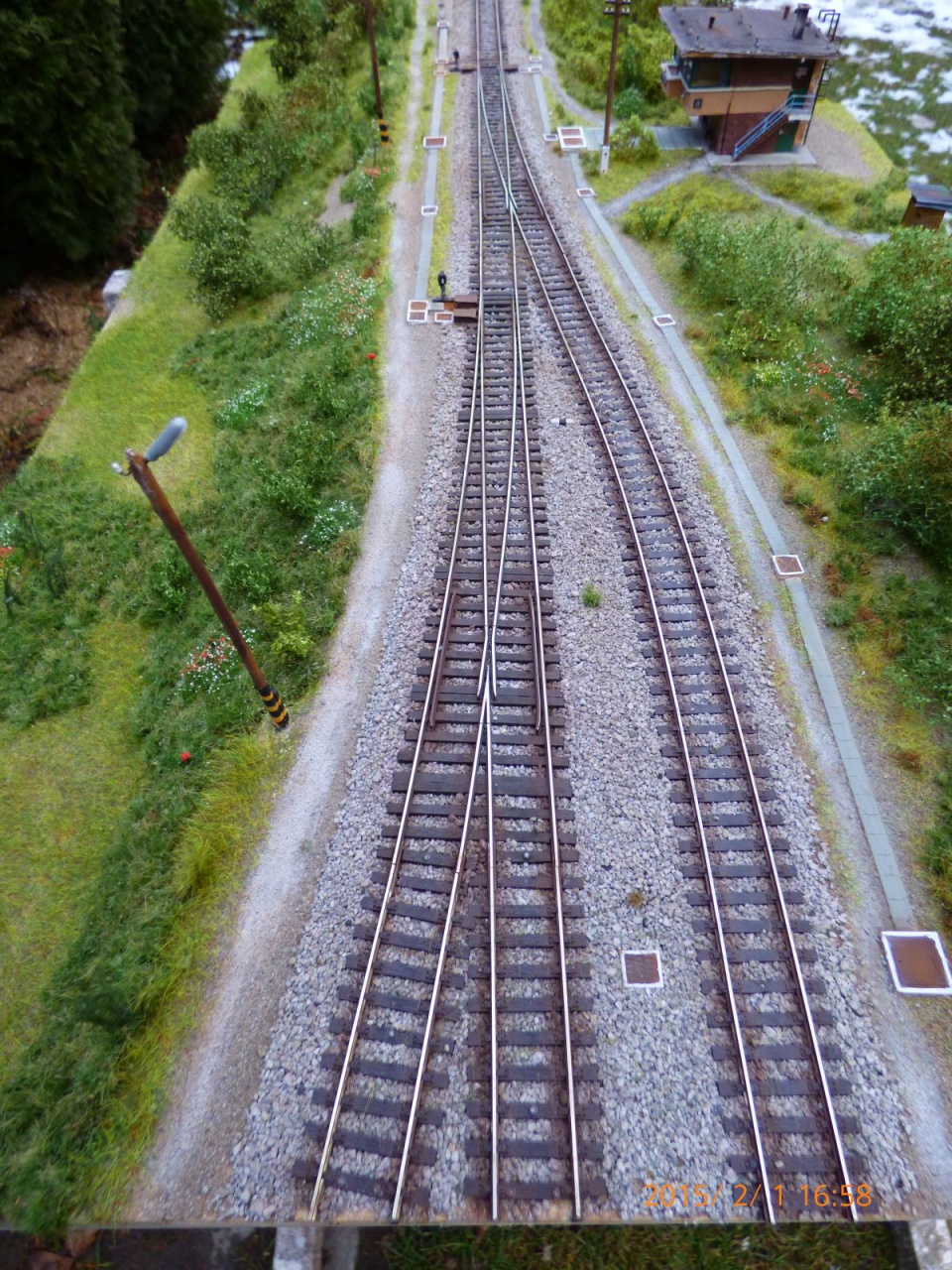

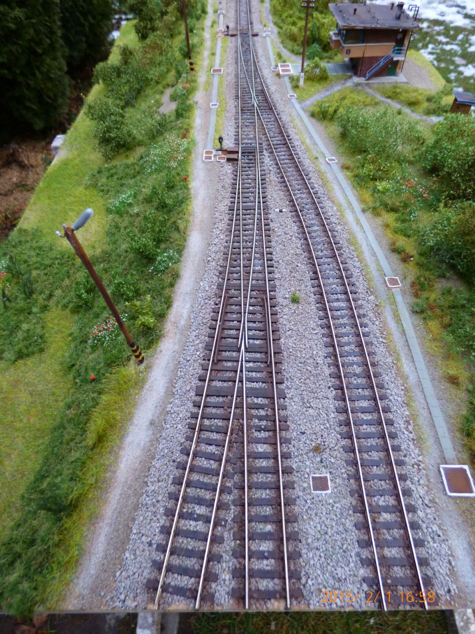

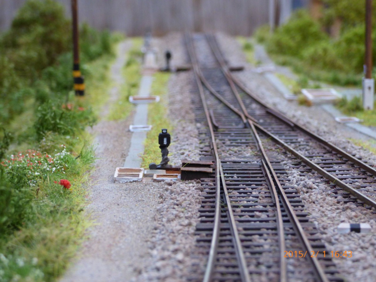

(#42012) Váltógyártó hozzászólása Válasz • Feb 1, 2015

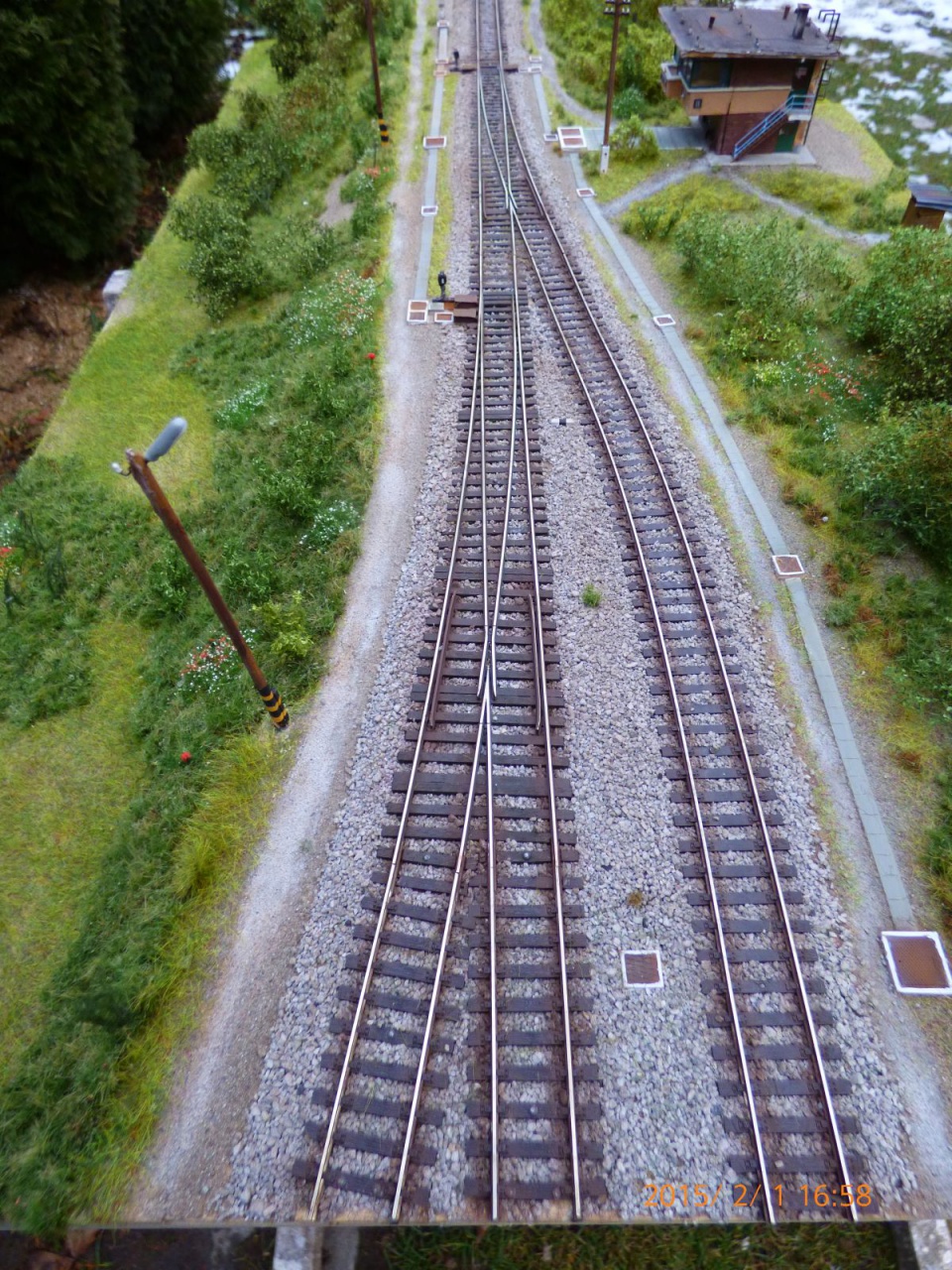

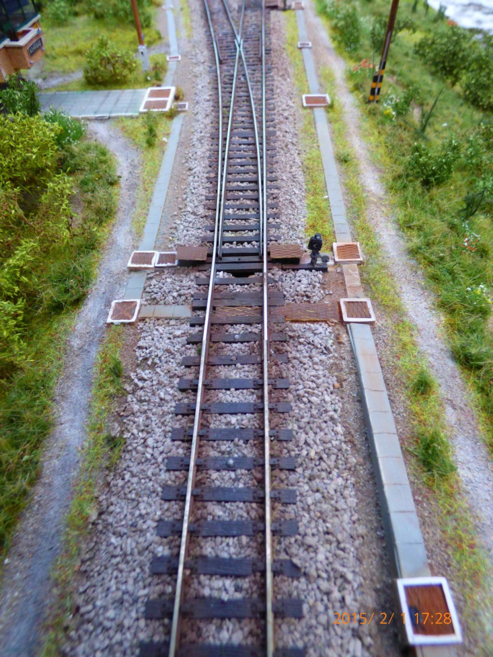

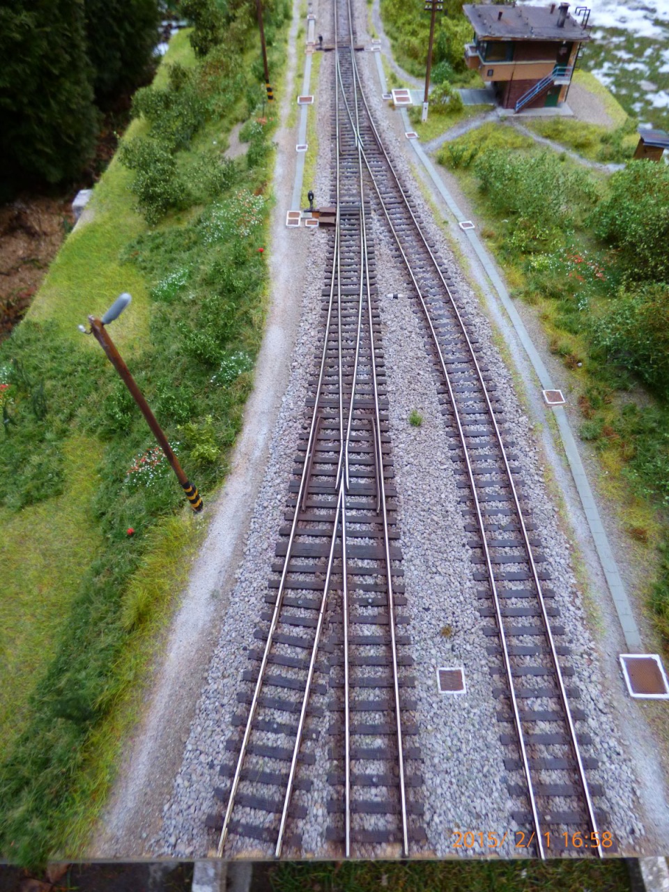

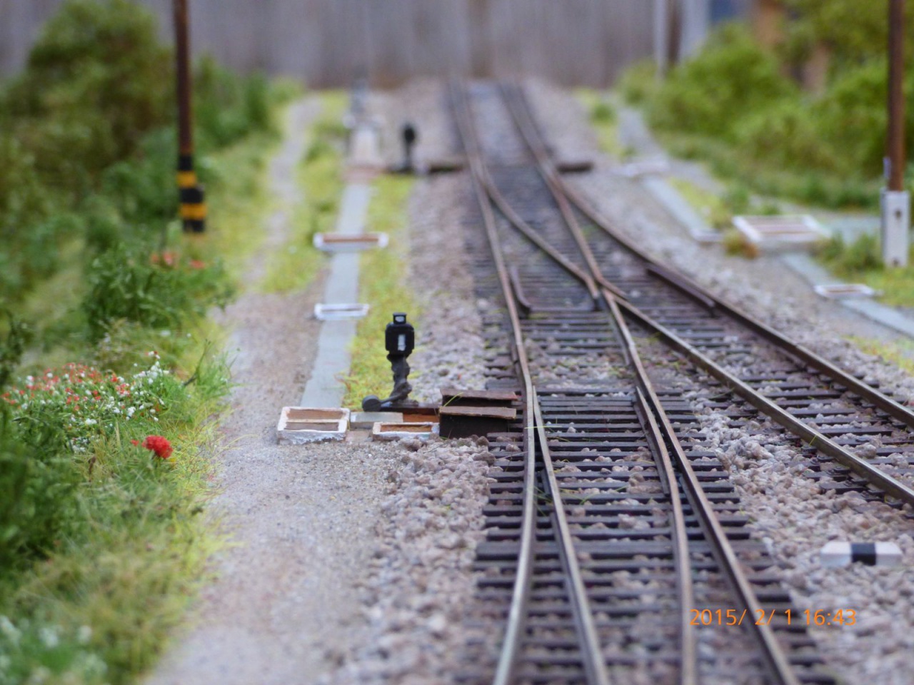

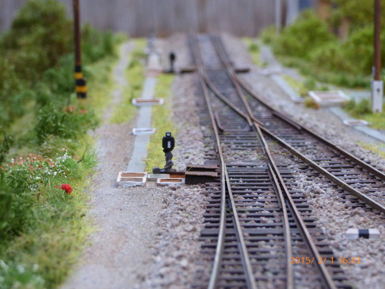

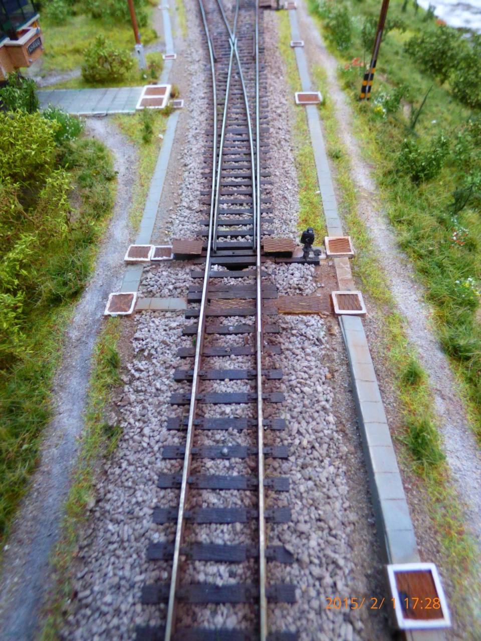

Legfrissebb képek Szűcs Miklós Kis-békás állomásáról, két FREMO XI-es. Hogy úgy mondjam, nem piskóta!
(#42013) Váltógyártó válasza Váltógyártó hozzászólására (#42012) Válasz • Feb 1, 2015
Még kettő:
(#42014) Luciferike válasza Váltógyártó hozzászólására (#42011) Válasz • Feb 1, 2015
Nagyon szépek
(#42015) Váltógyártó válasza Luciferike hozzászólására (#42014) Válasz • Feb 1, 2015
Most még nem, de majd ha készen lesznek, főleg, ha az új gazdájuk szép környezetbe rakja be őket!
(#42017) Luciferike válasza Váltógyártó hozzászólására (#42015) Válasz • Feb 1, 2015
Hát majd igyekszik a ronda környezetet eme szépséggel megszépíteni.

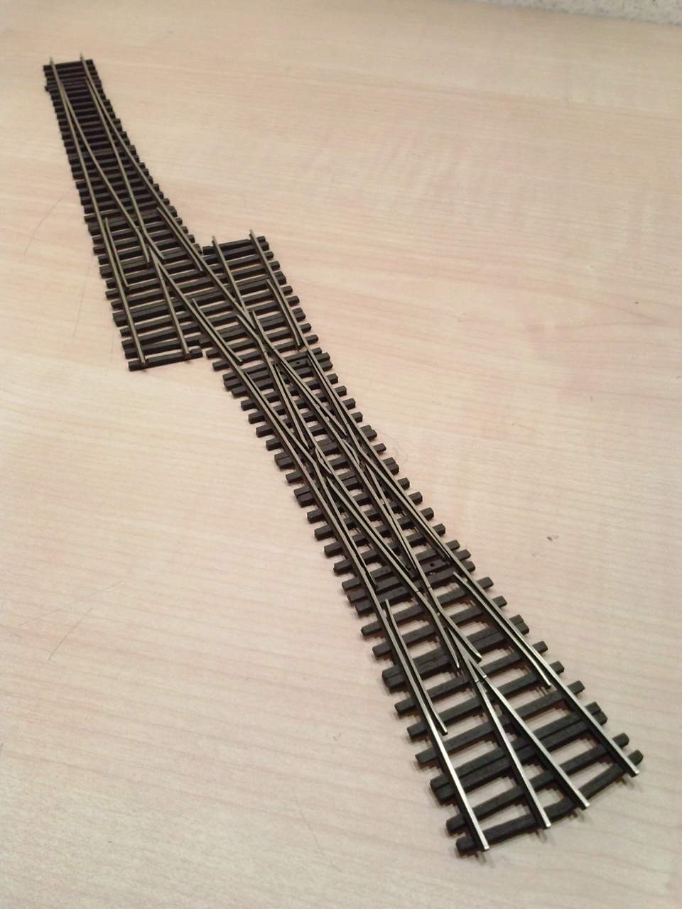

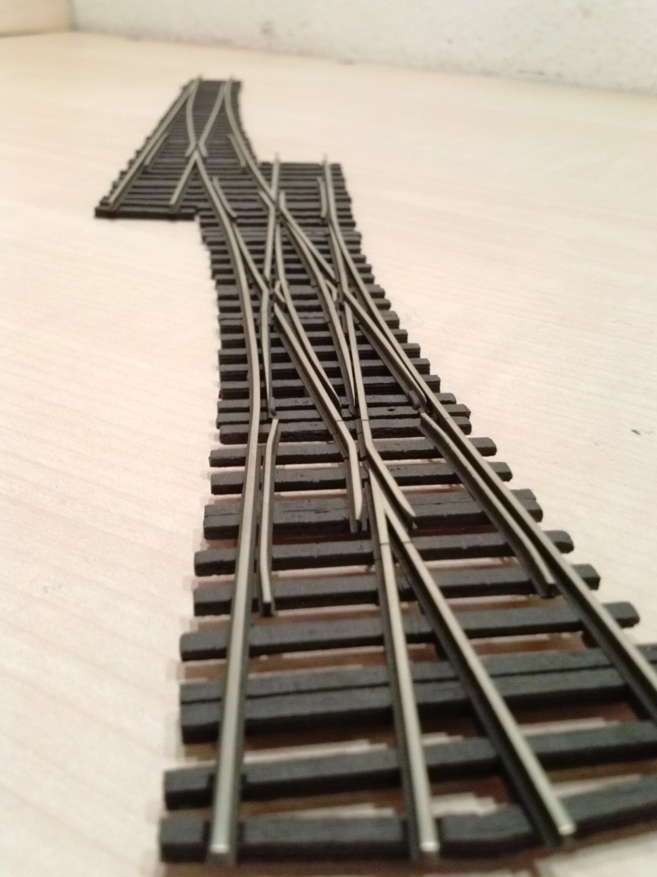

(#42253) Váltógyártó hozzászólása Válasz • Feb 8, 2015

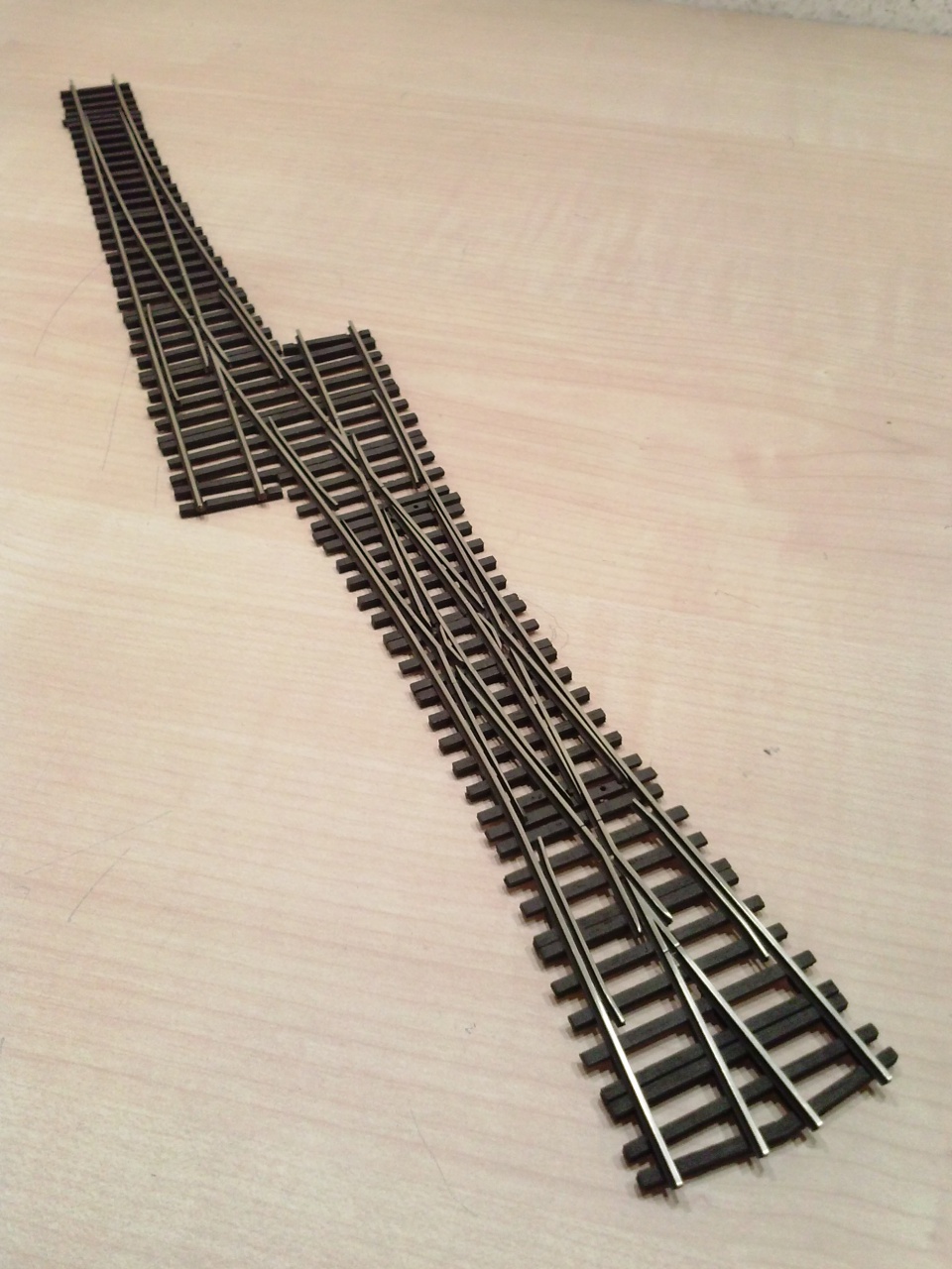

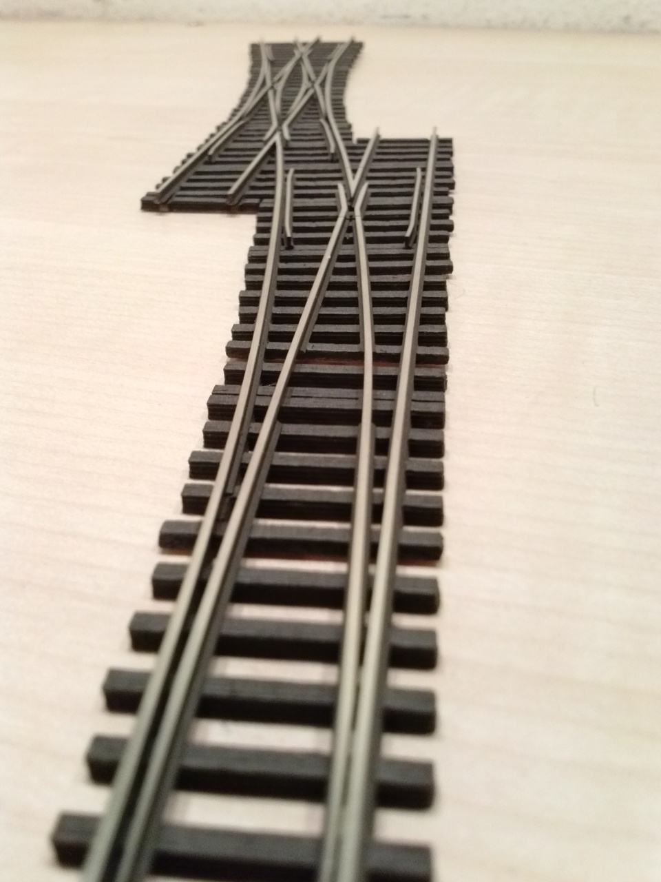

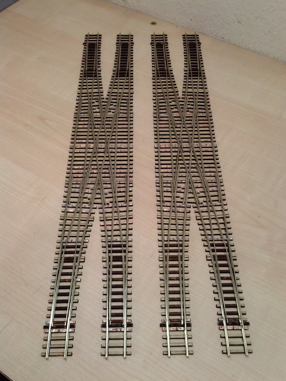

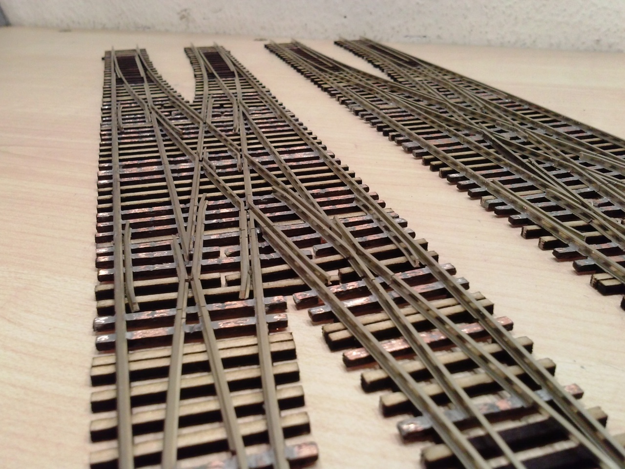

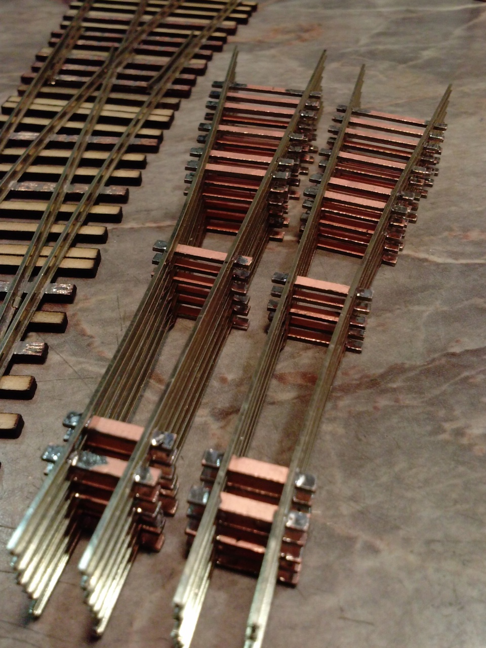

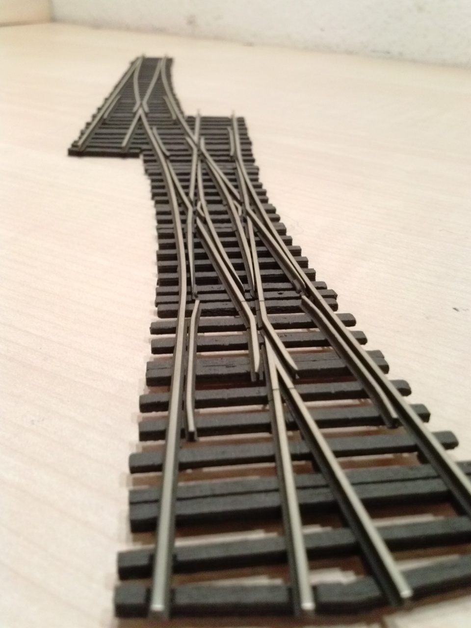

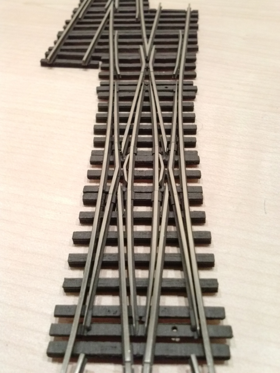

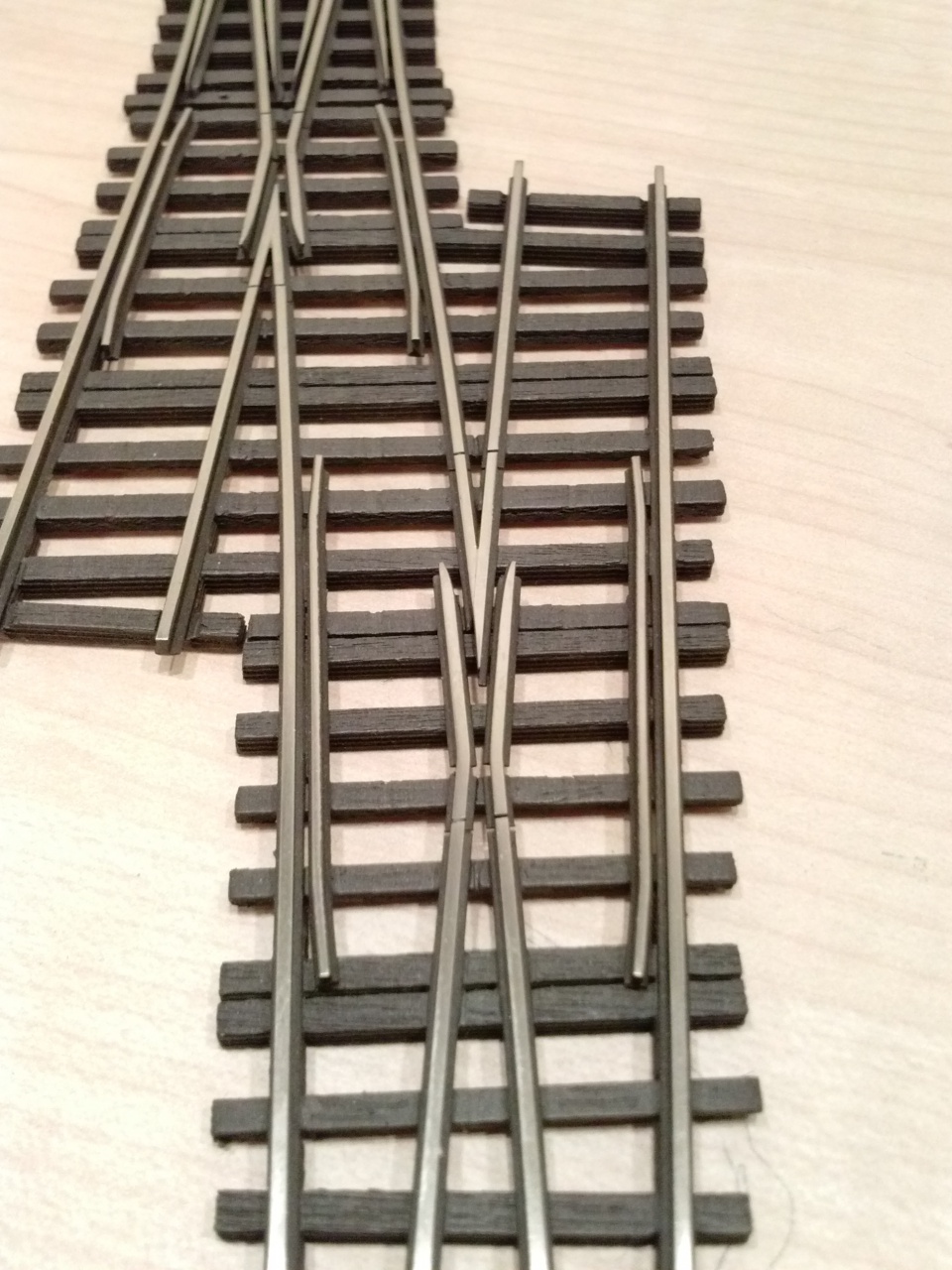

Befejeztem a 12 fokos TT kapcsolatot.
(#42254) Váltógyártó válasza Váltógyártó hozzászólására (#42253) Válasz • Feb 8, 2015
(#42256) HOTotya válasza Váltógyártó hozzászólására (#42253) Válasz • Feb 8, 2015
A TTe ???????? hogy sikerült?????

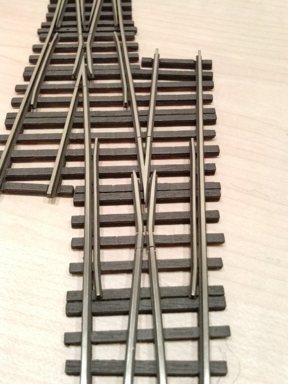

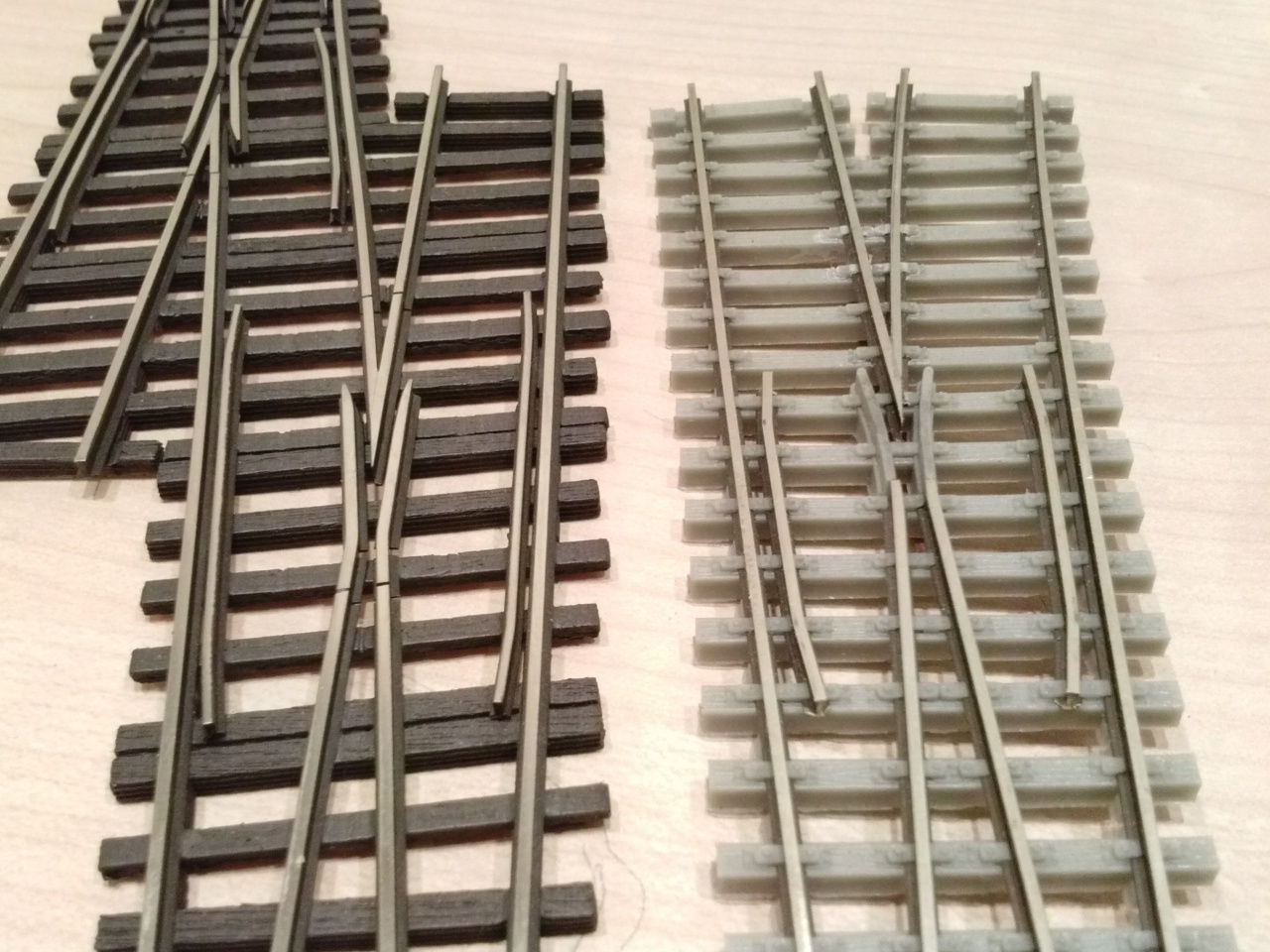

(#42257) Váltógyártó válasza Váltógyártó hozzászólására (#42254) Válasz • Feb 8, 2015

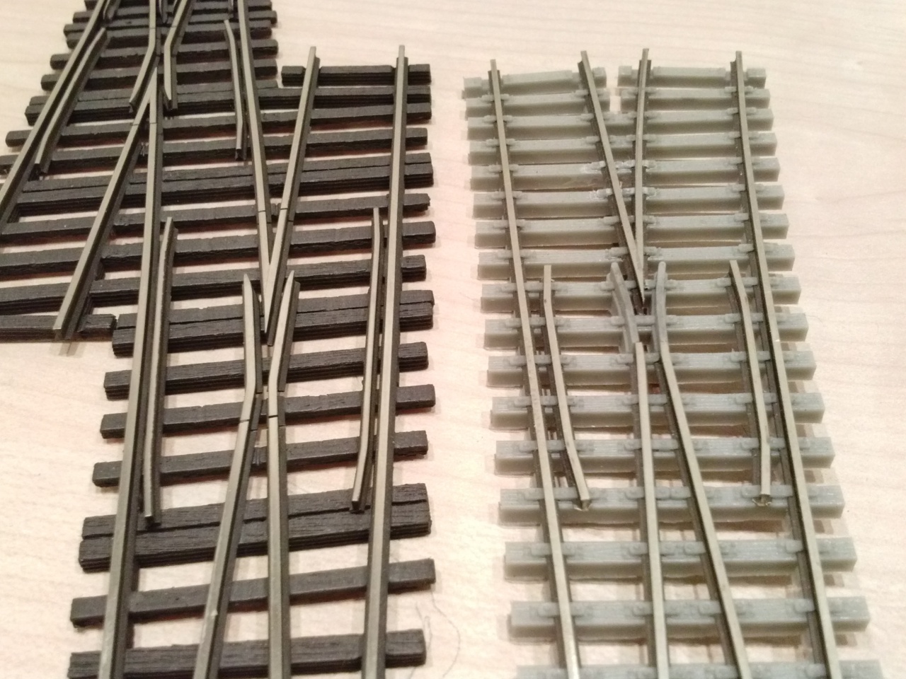

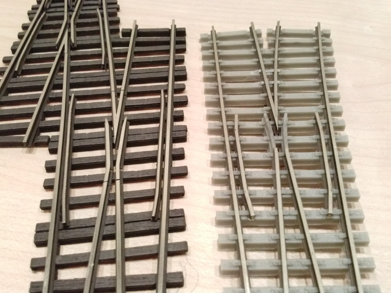

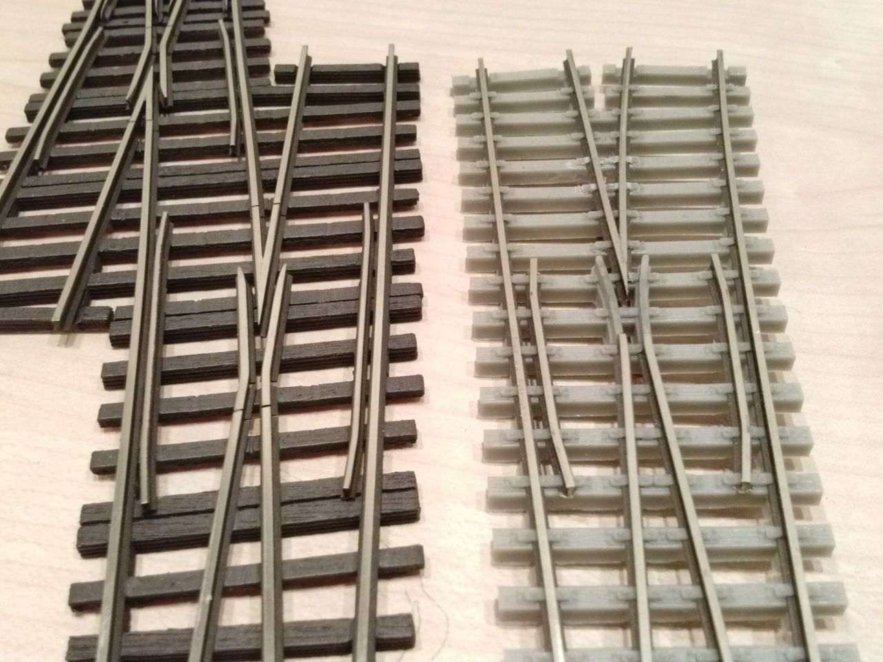

Váltógyártó vs. TILLIG szívdarab.

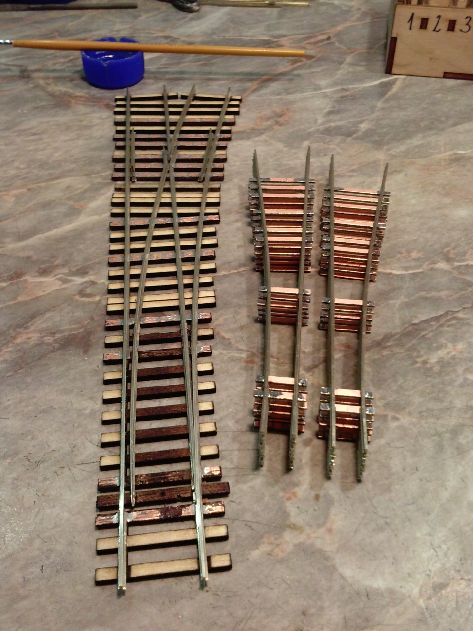

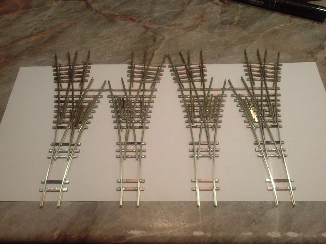

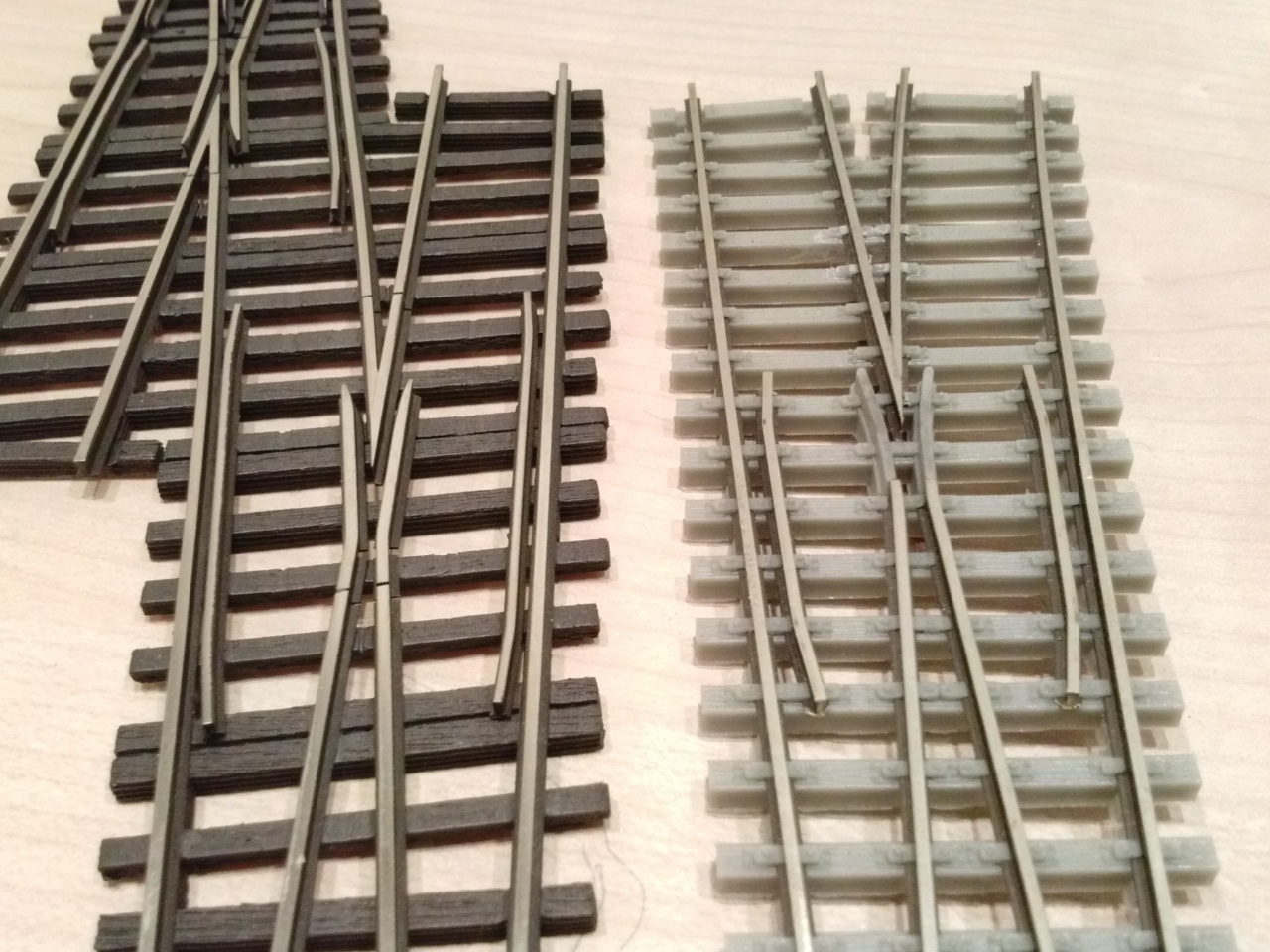

(#42259) Váltógyártó hozzászólása Válasz • Feb 8, 2015

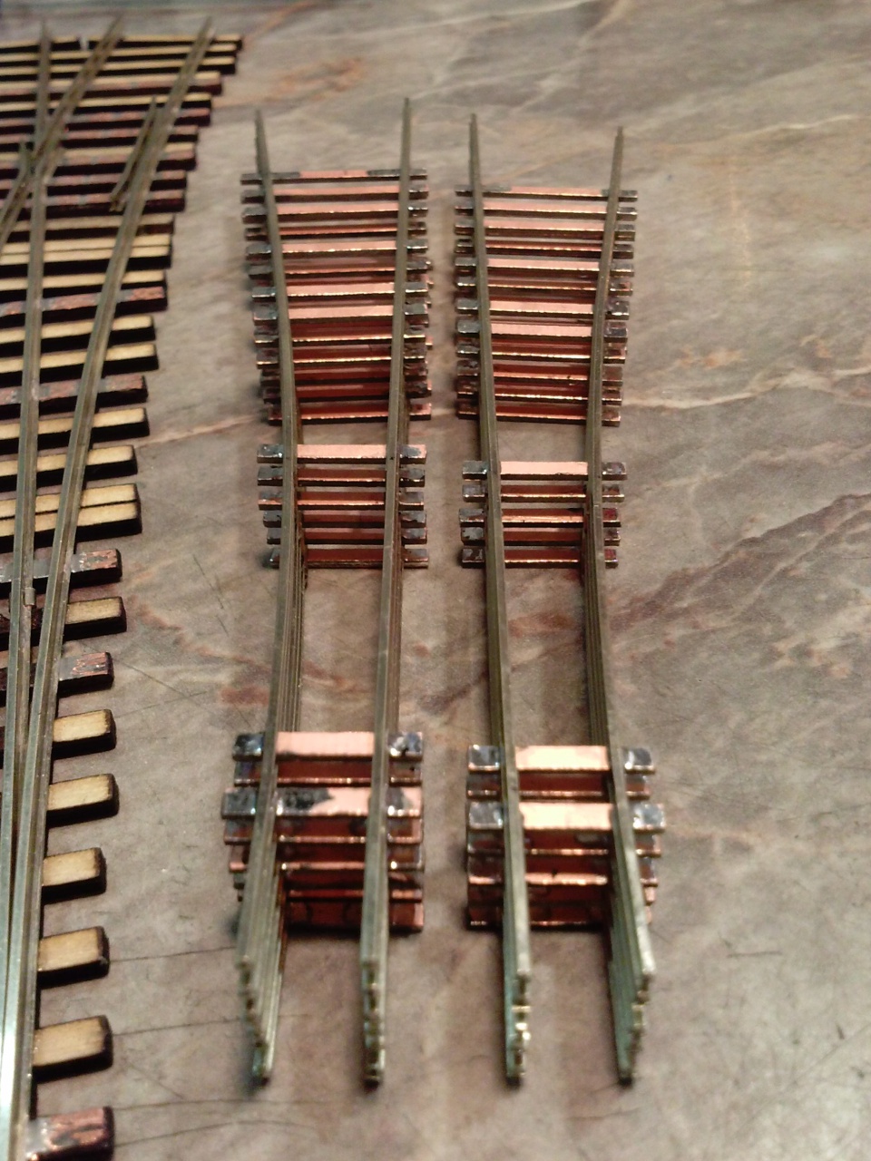

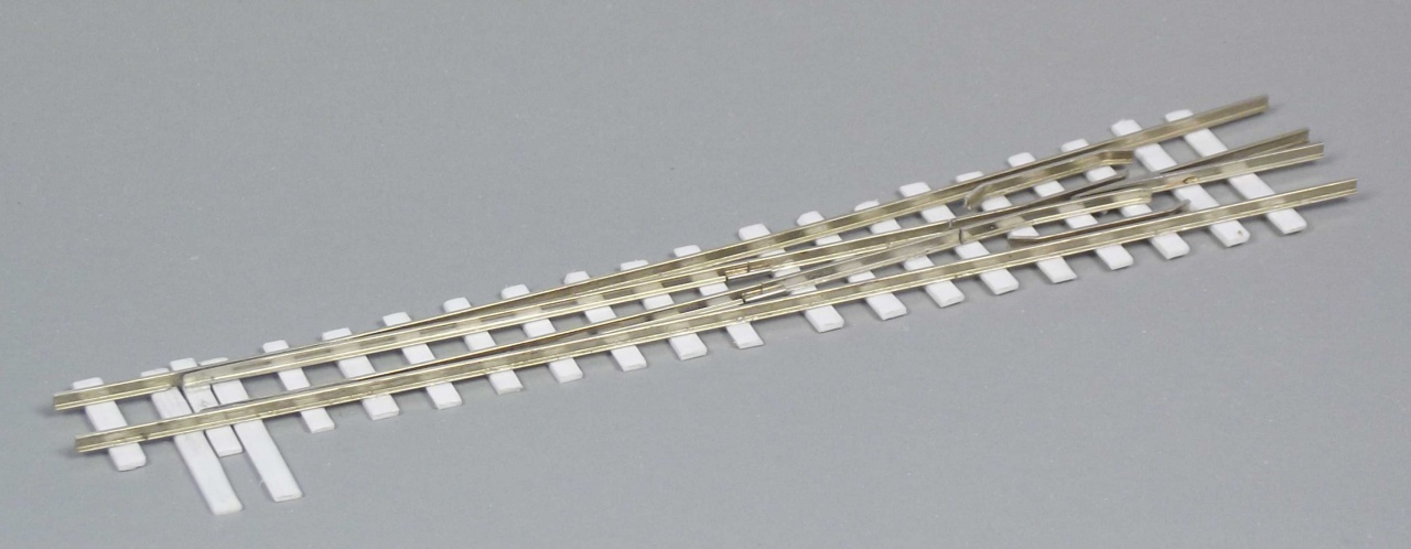

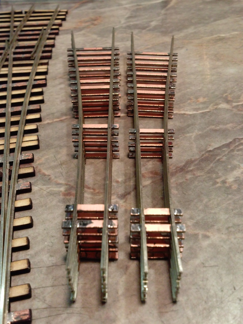

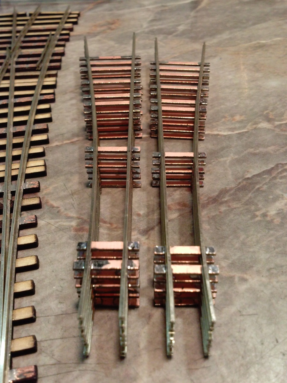

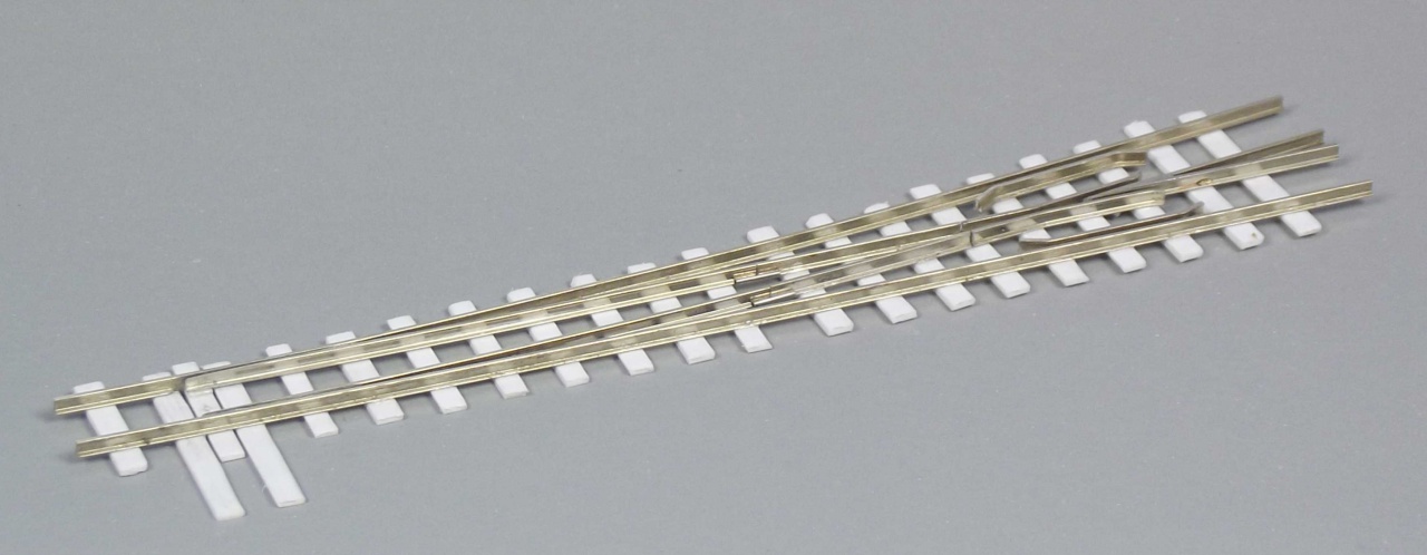

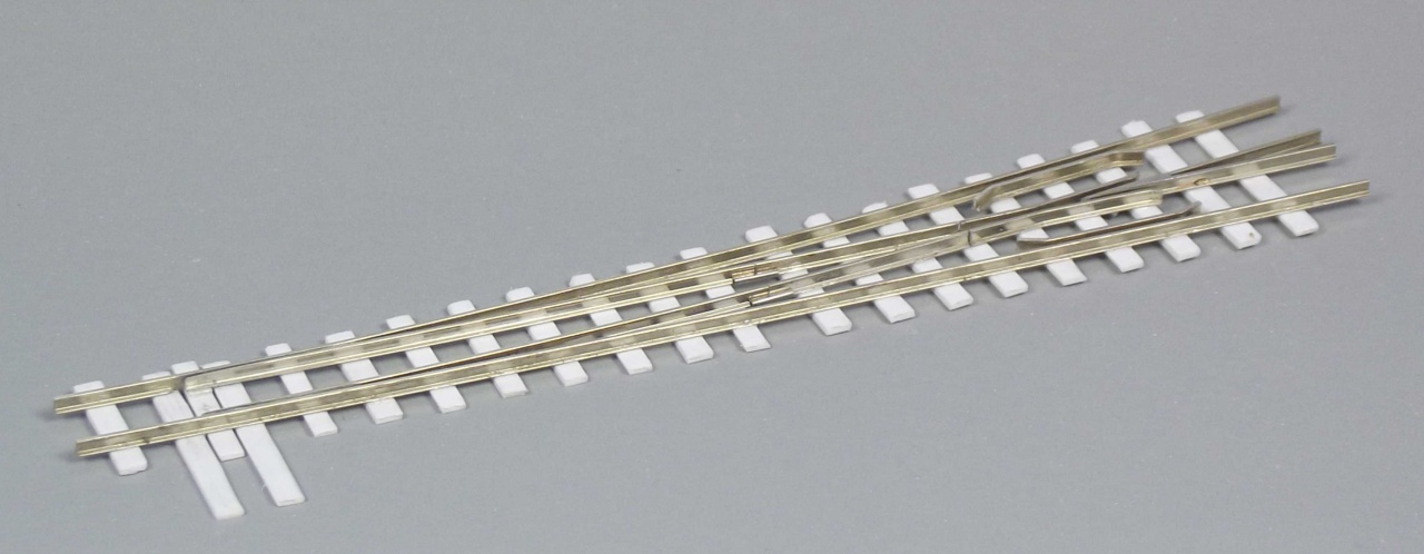

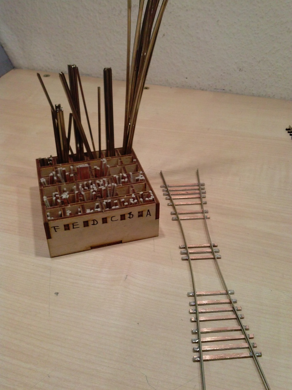

Belekezdtem egy új projectbe. 9 fokos TTe kitérők épülnelk.
Összehasonlításként egy PIKO A geometriájú váltó.

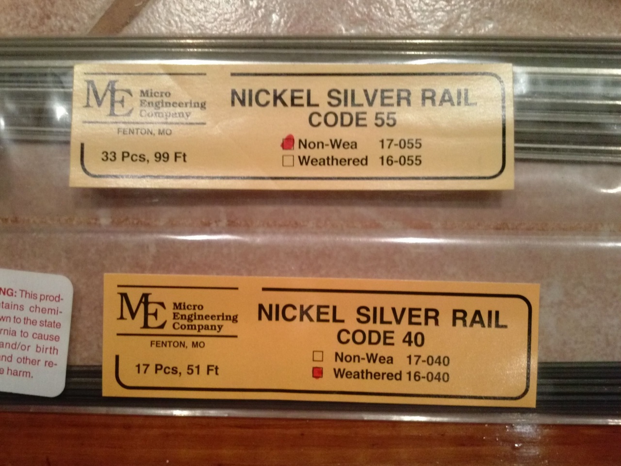

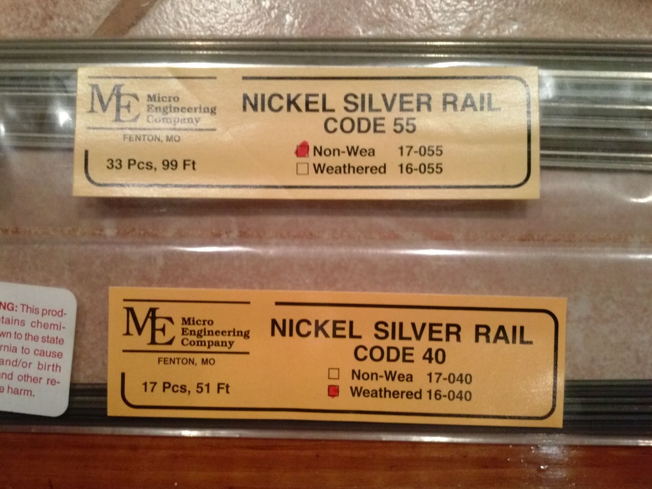

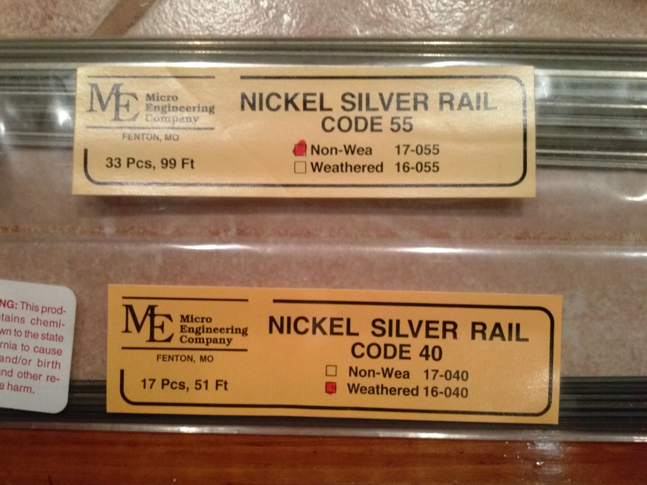

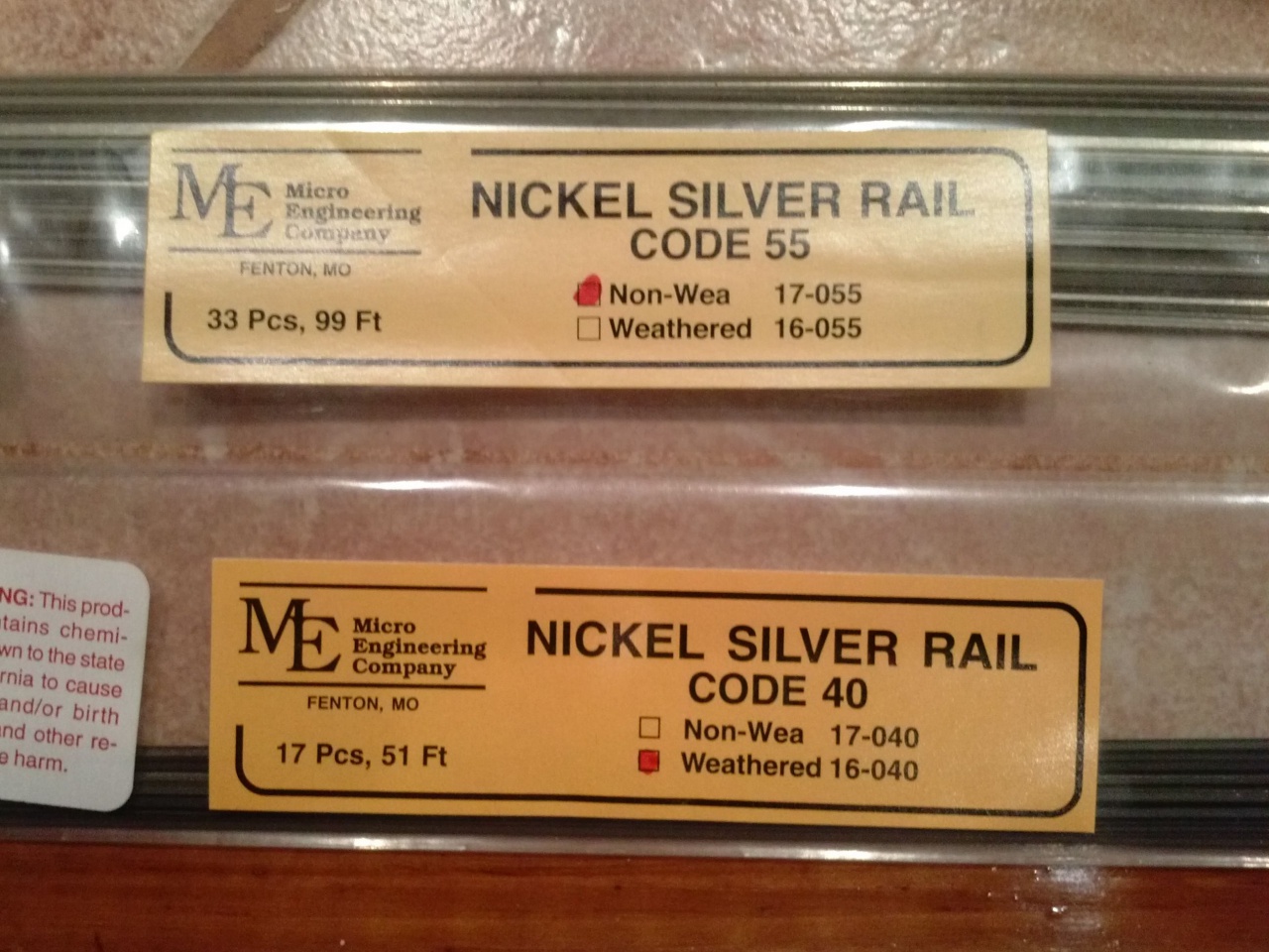

(#42287) Váltógyártó hozzászólása Válasz • Feb 9, 2015

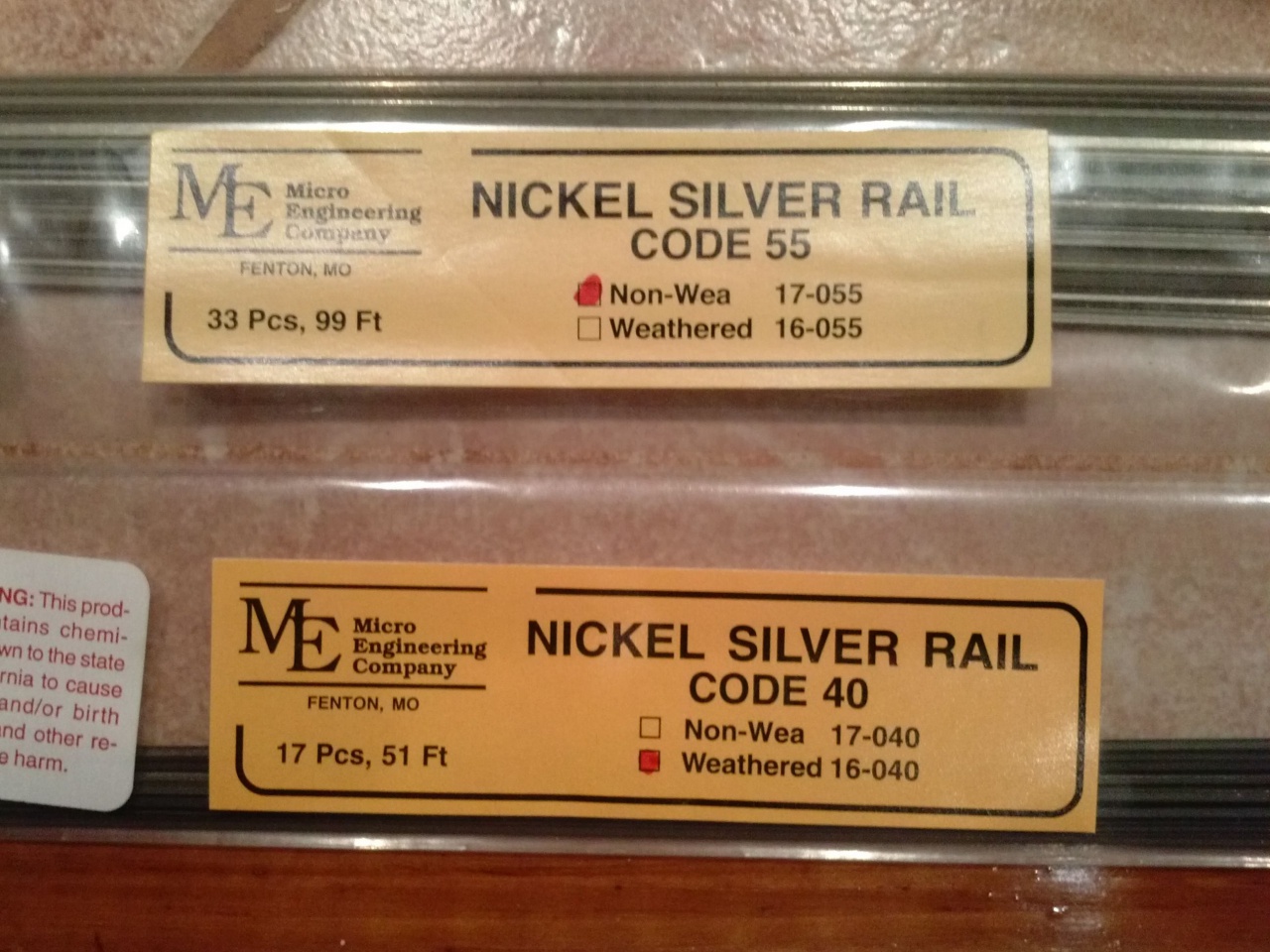

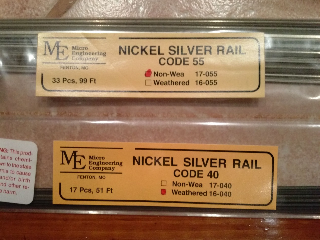

Na, mit hozott nekem ma a postás?
(#42289) róbertke válasza Váltógyártó hozzászólására (#42287) Válasz • Feb 9, 2015
Áttérsz a "Z" modellre??
(#42291) DZolTTán válasza Váltógyártó hozzászólására (#42287) Válasz • Feb 9, 2015
Ilyen olcsó??????
33db 99Ft ??????
(#42292) Váltógyártó válasza DZolTTán hozzászólására (#42291) Válasz • Feb 9, 2015
Aha...
(#42301) róbertke válasza DZolTTán hozzászólására (#42291) Válasz • Feb 10, 2015
Ja, és itt Magyarországon gyártották Fenton nevű faluban (de lehet, hogy "Fenn Tóninál a 3. -on" )

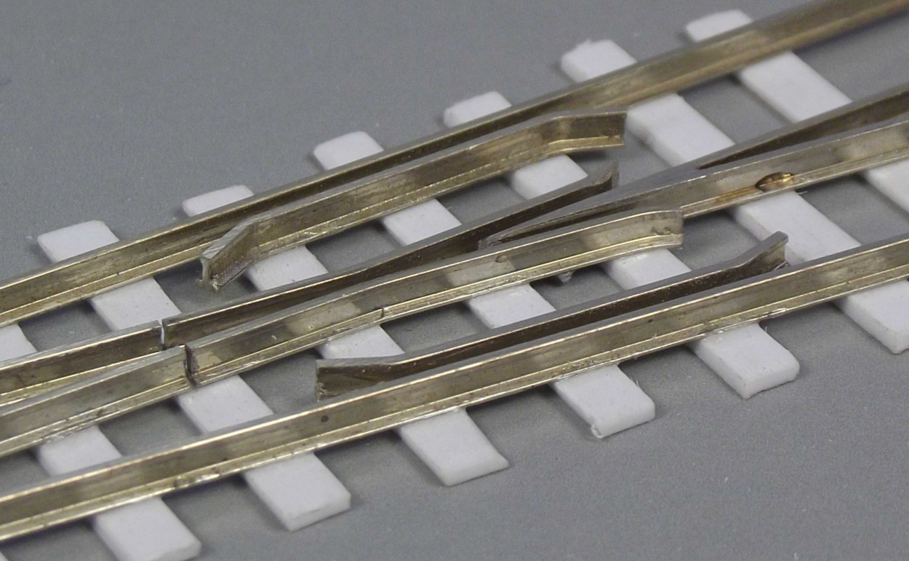

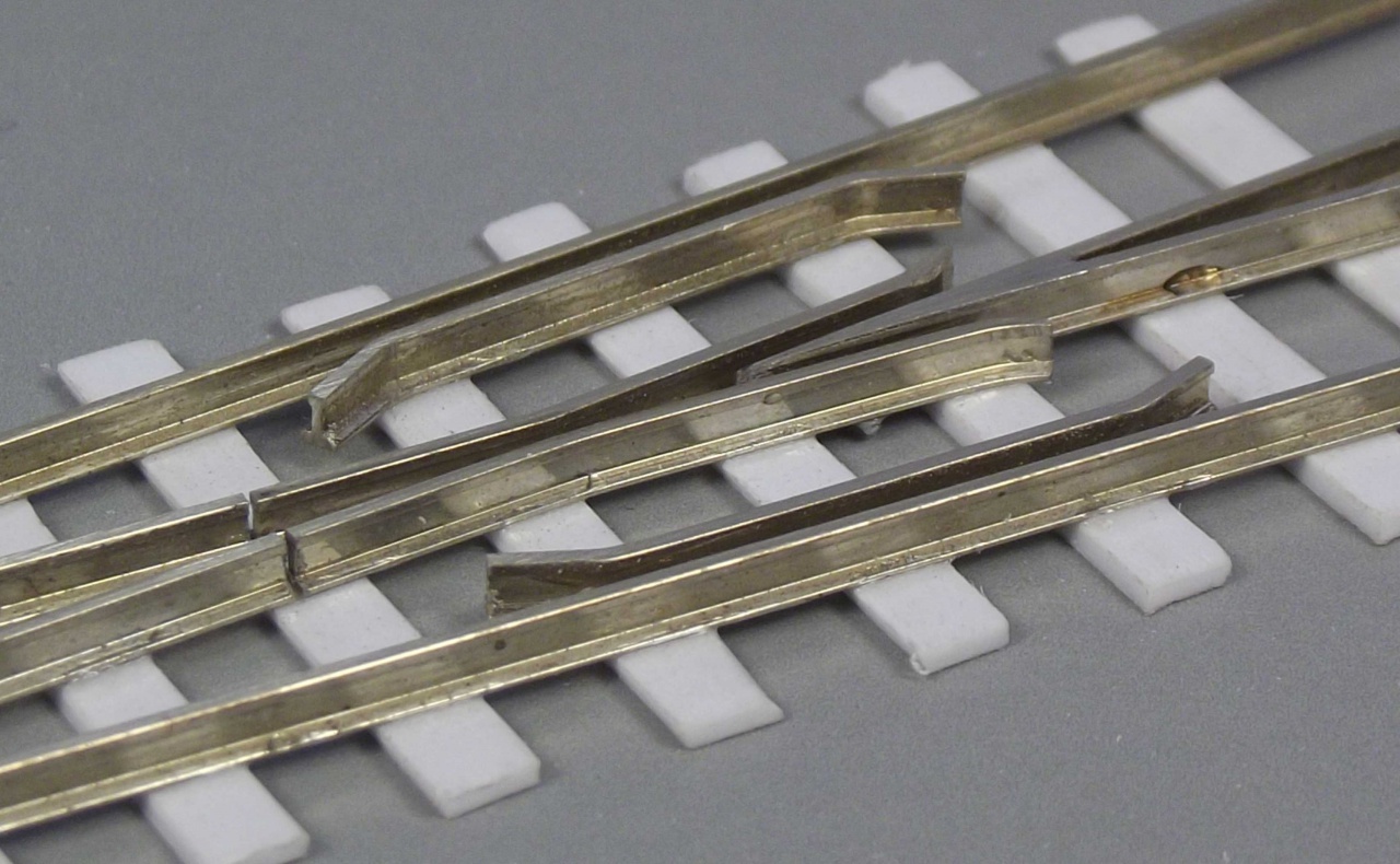

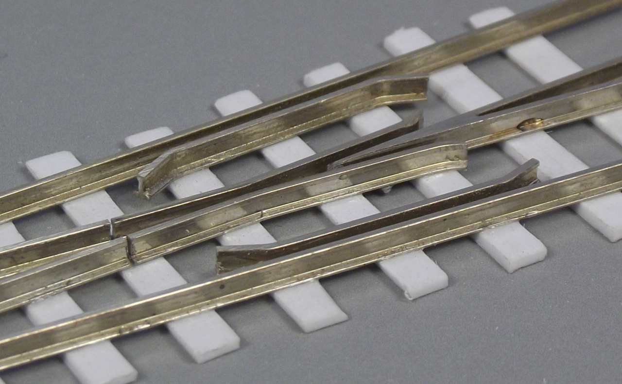

(#42367) etwg hozzászólása Válasz • Feb 11, 2015

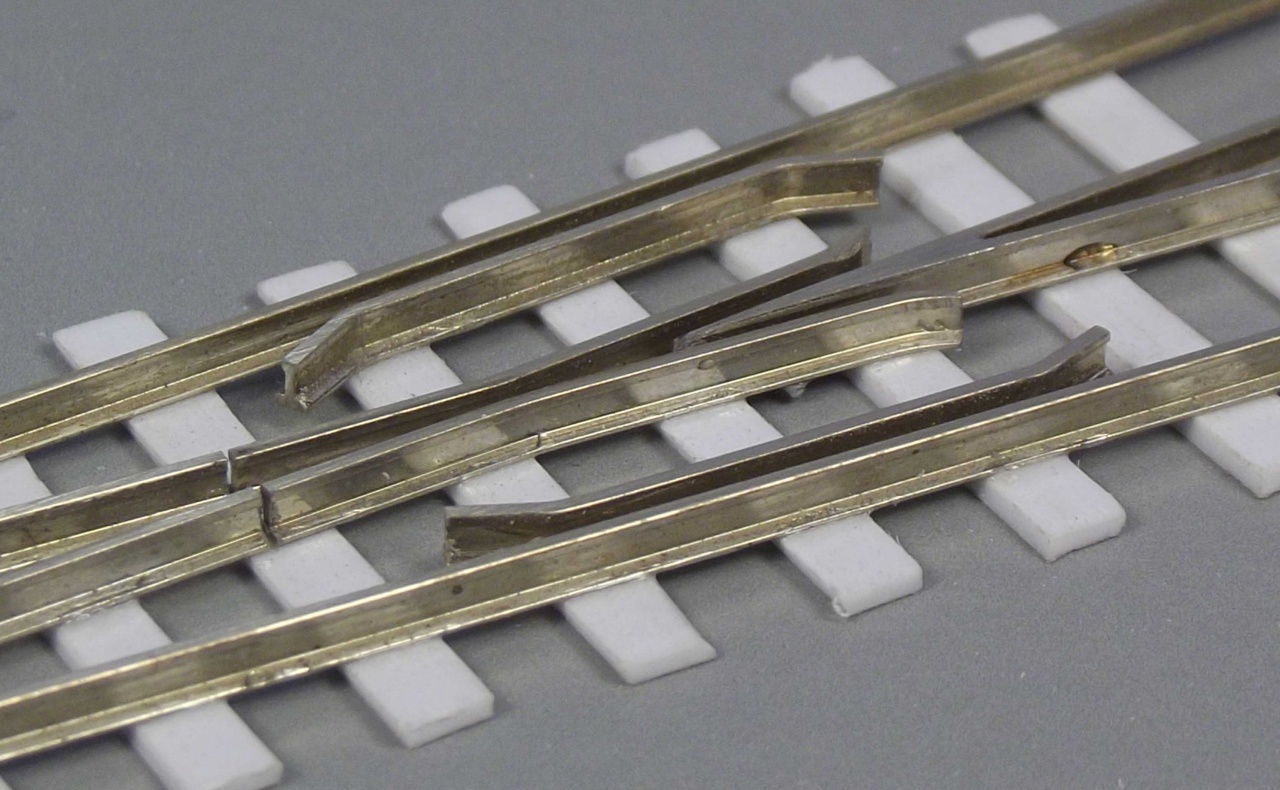

Egy kérdés.

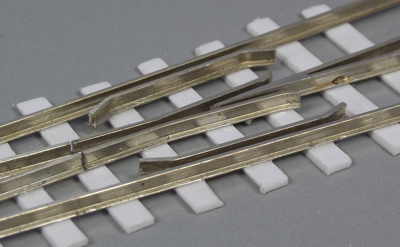

Van annak valamilyen kimondott oka ( föleg az ujabb váltoknál, meg a modellváltoknál) hogy a vezetösin magasabb mint a sinkorona?
Az egyik ujságban a fiam olvasott egy váltofelujitást ahol ilyen vezetösineket épitettek be (G sinekhez), és most ö is ilyent akar a TT vasutjára....
(#42368) Váltógyártó válasza etwg hozzászólására (#42367) Válasz • Feb 11, 2015
Hogy nagyvasúton mi az oka, azt nem tudom. Gondolom a kerékbelső magasabb megtámasztása lehet az ok, de majd Sün Úr megmondja a tutit.
Viszont, ha ezt modellvasútnál megcsinálod, akkor minden egyes síntisztításkor le fogod tenni a hajadat, az tuti!
(#42370) Luciferike válasza Váltógyártó hozzászólására (#42368) Válasz • Feb 11, 2015
Meg ugye bár van egy két régi BTTB-s modell (BR 130) ahol a súly igen csak lent van, és ha a sínek nincsenek egy magason akkor hajlamos a megakadásra és a rövid zárlat okozására.
(#42374) sunocske válasza Váltógyártó hozzászólására (#42368) Válasz • Feb 12, 2015
Így van, az a lényeg, hogy a vezetősín a kerék- (abroncs-) hátlappal nagyobb felületen érintkezzen, ne csak a nyomkarima magasságáig. A pontos okát is tanították, de már elfelejtettem
(#42375) etwg válasza sunocske hozzászólására (#42374) Válasz • Feb 12, 2015
Akkor már csak egy kérdés, hátha tudja valaki - vagy ki kell mennünk az állomásra.
A vezetösin felsö széle magasabb mint az abroncs, vagy csak az abroncs magasságáig nyulik ( már ha van abroncs a keréken), vagy addig se.

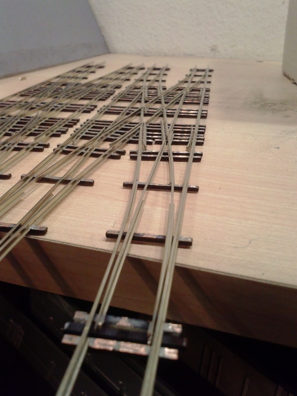

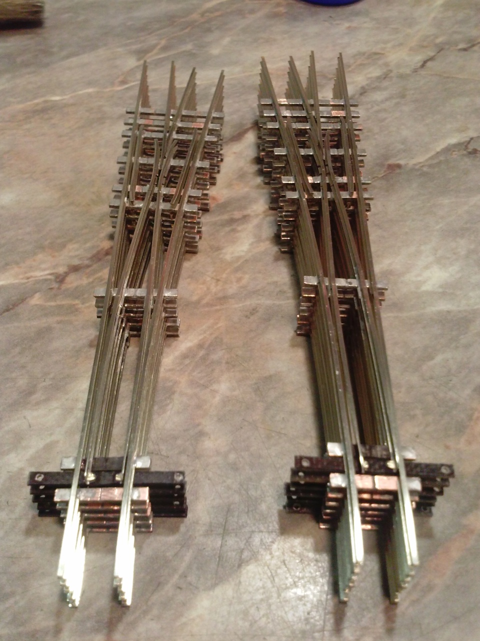

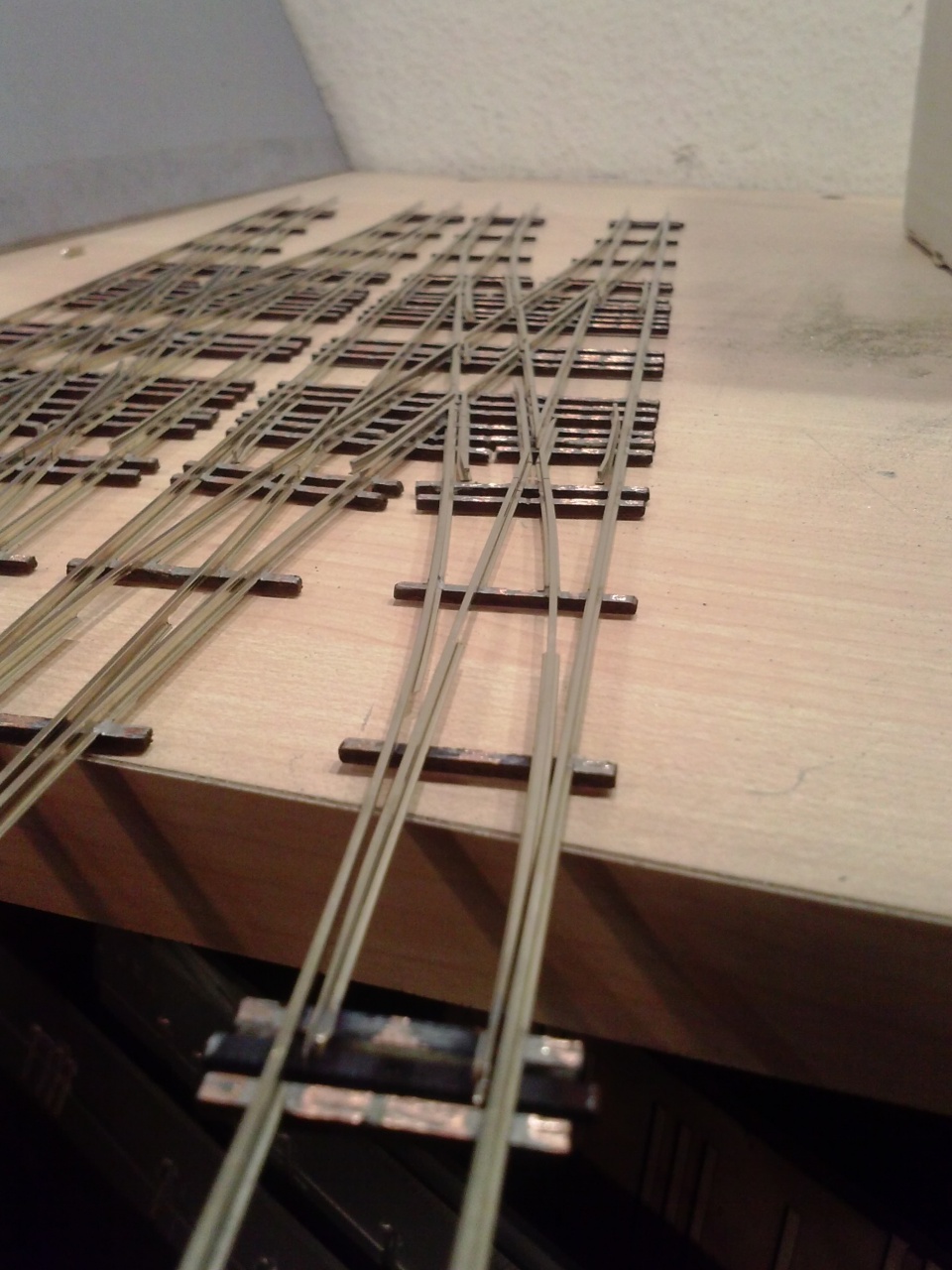

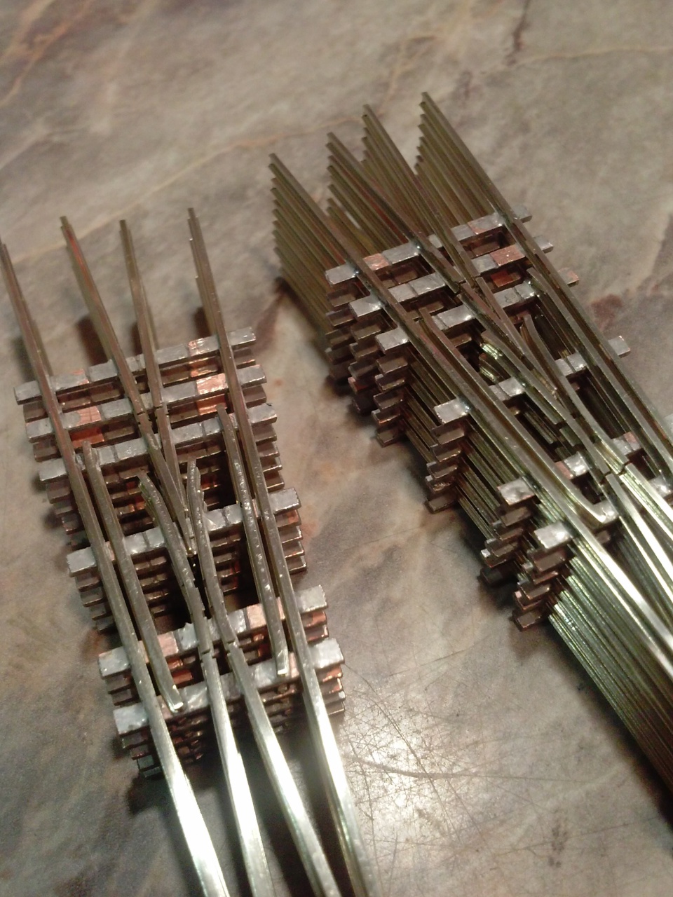

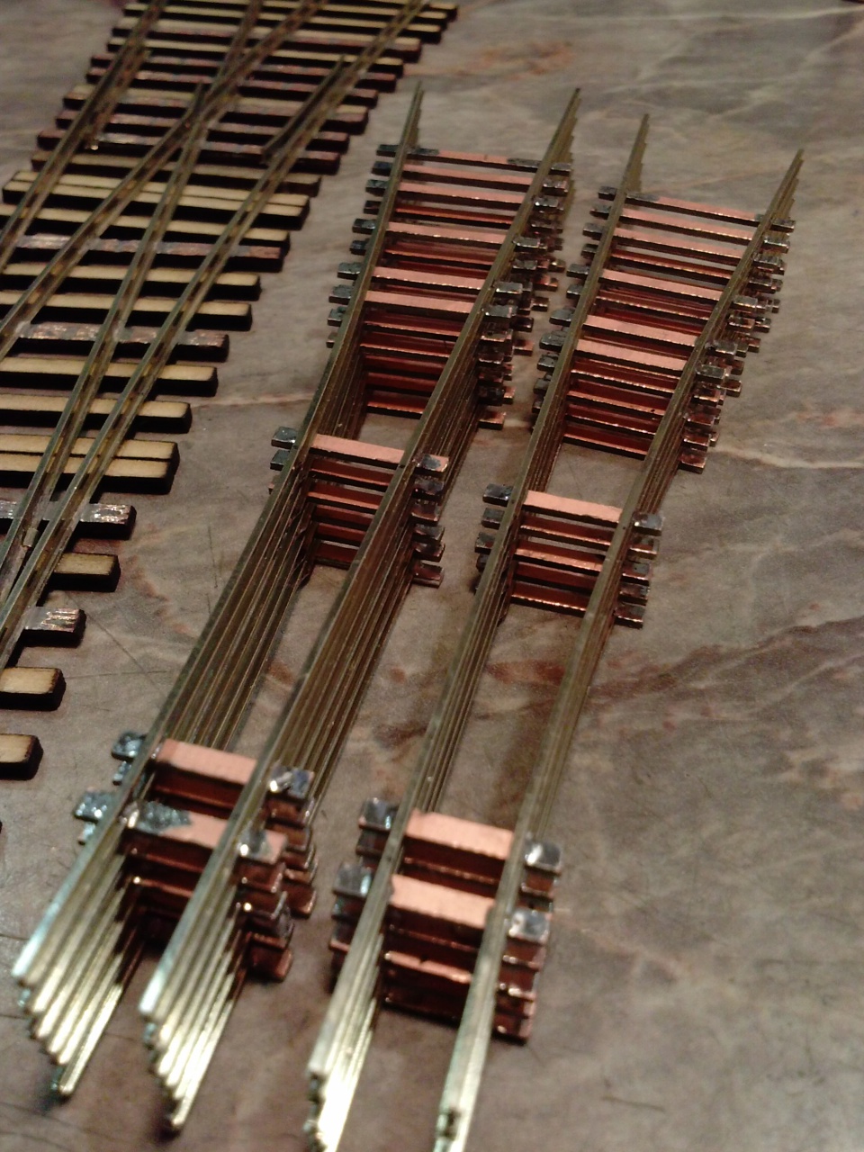

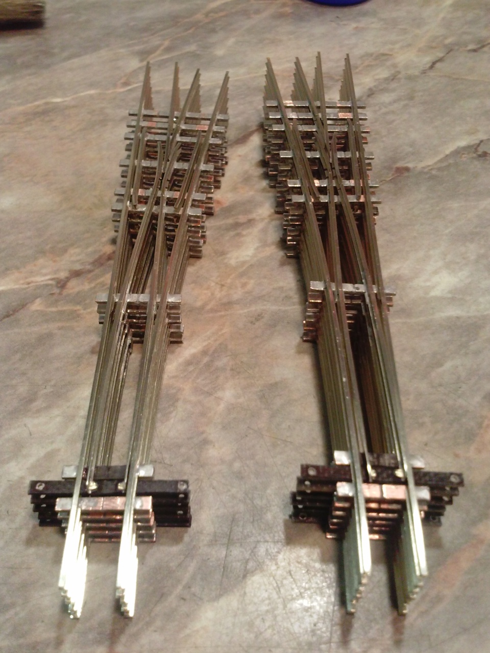

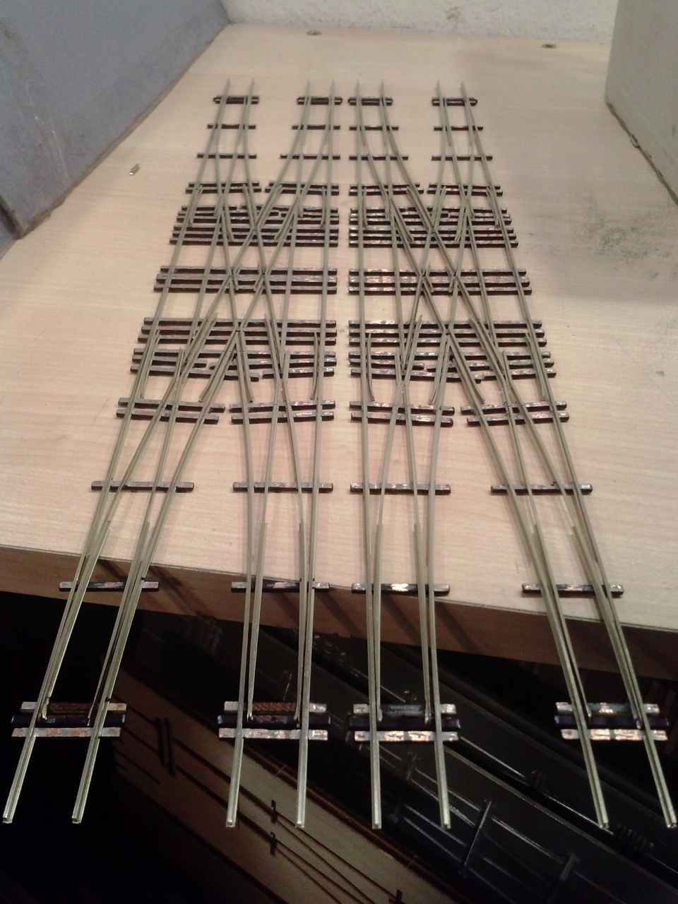

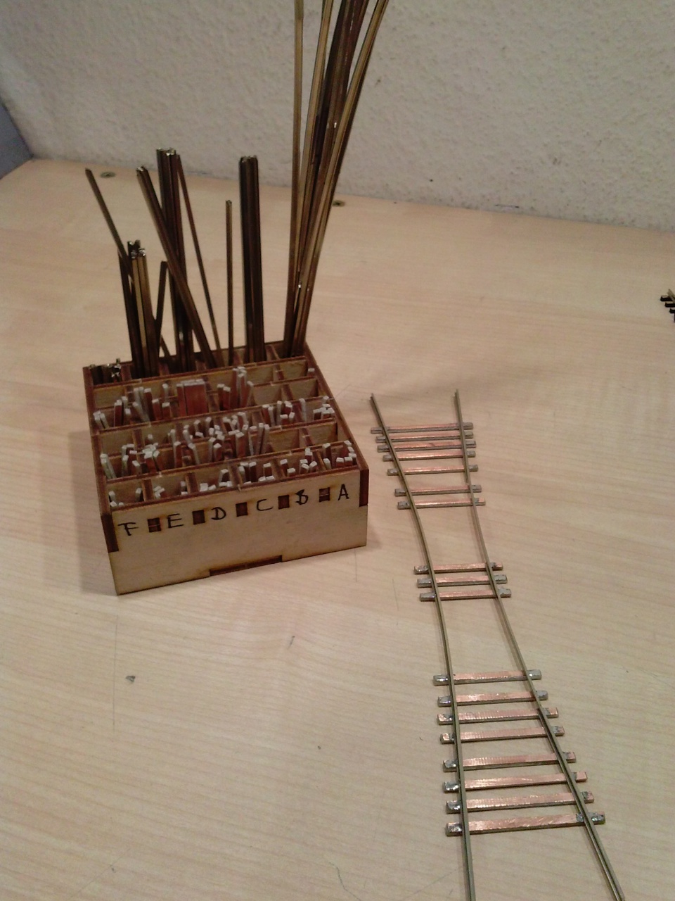

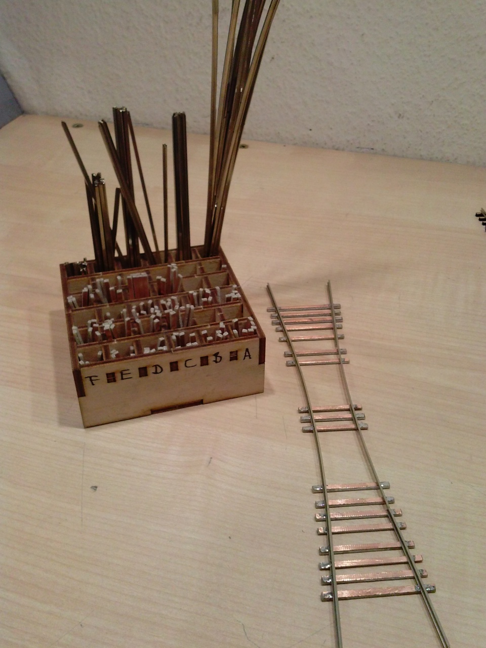

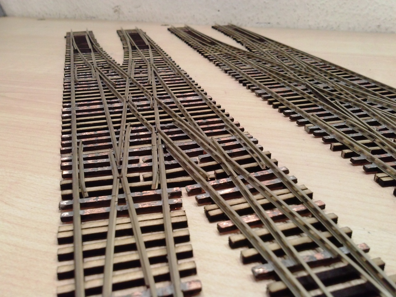

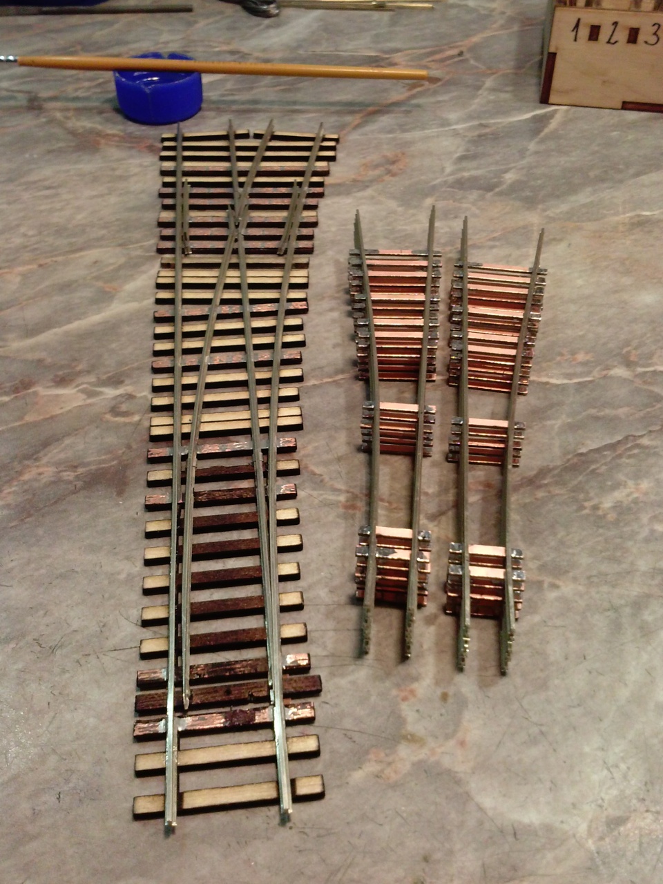

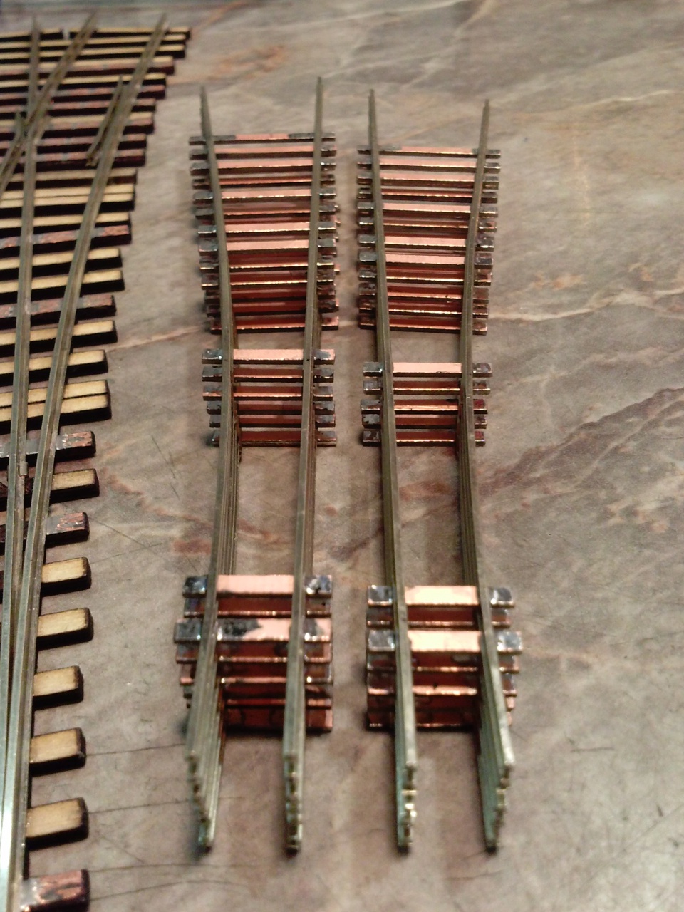

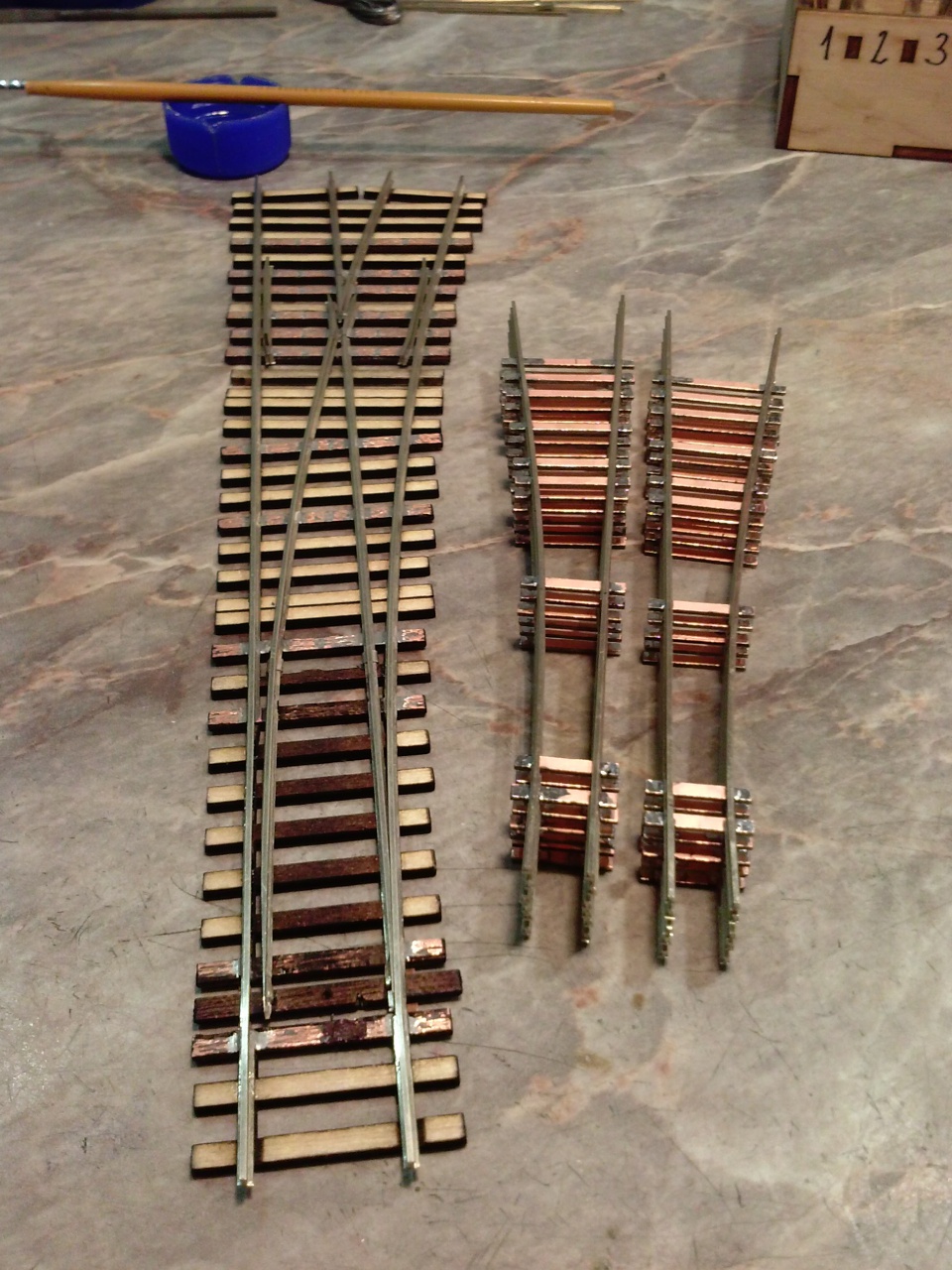

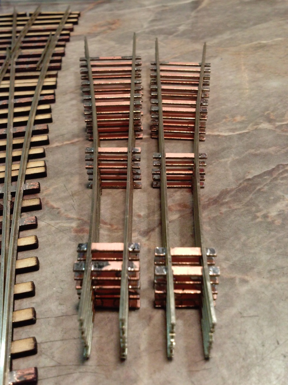

(#42437) Váltógyártó válasza Váltógyártó hozzászólására (#42259) Válasz • Feb 14, 2015

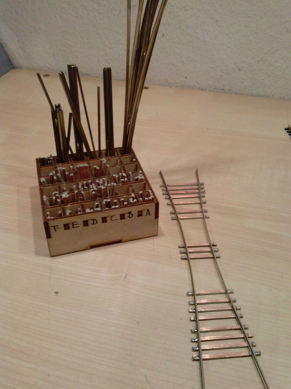

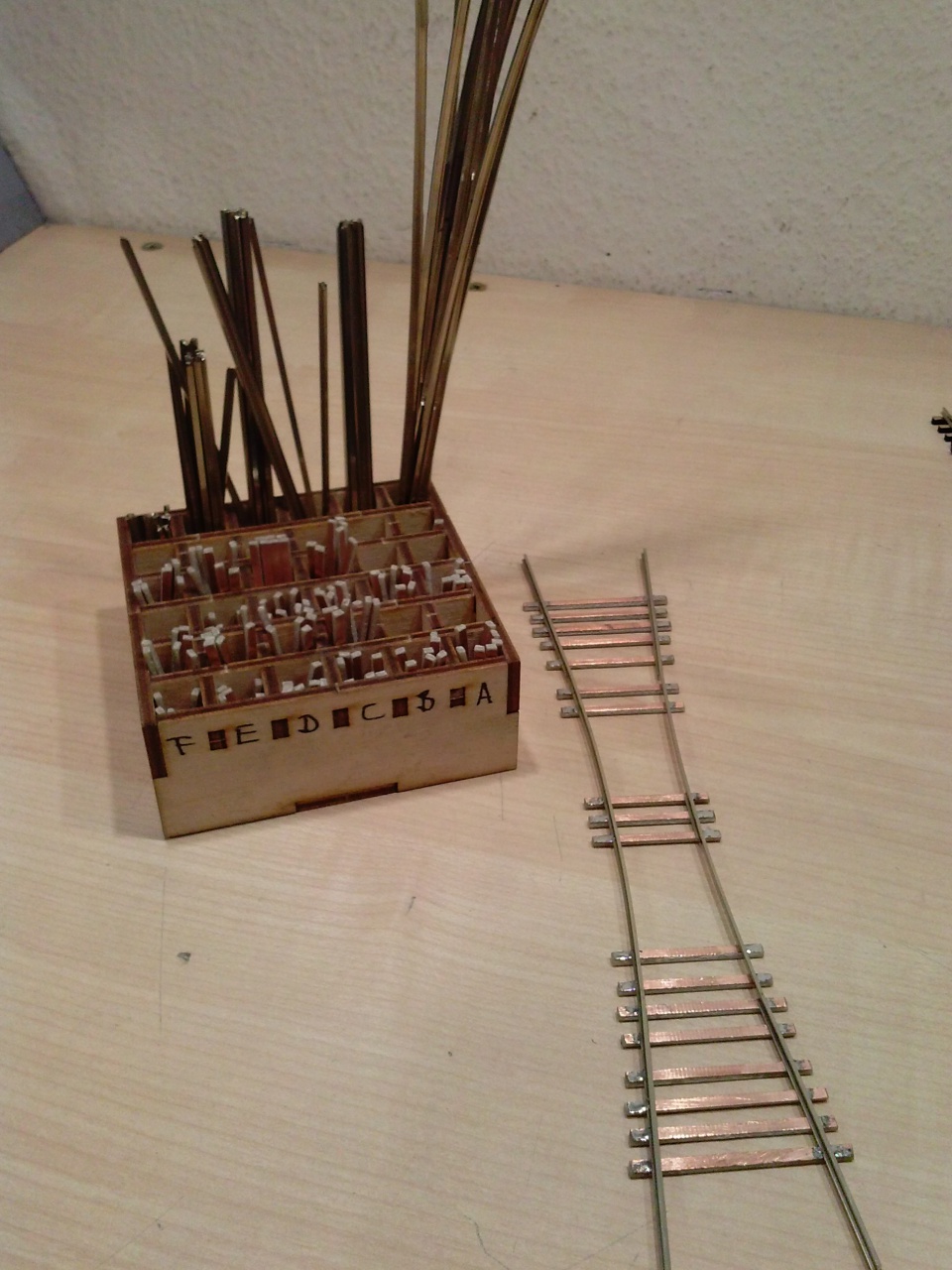

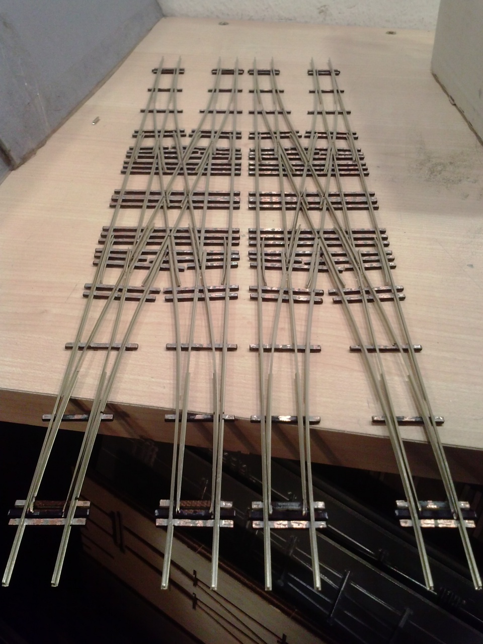

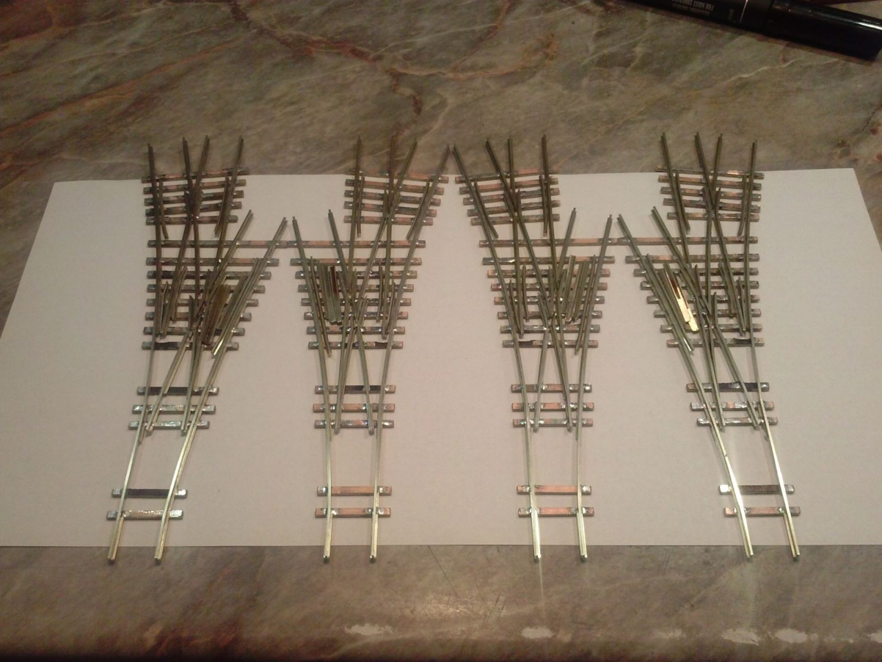

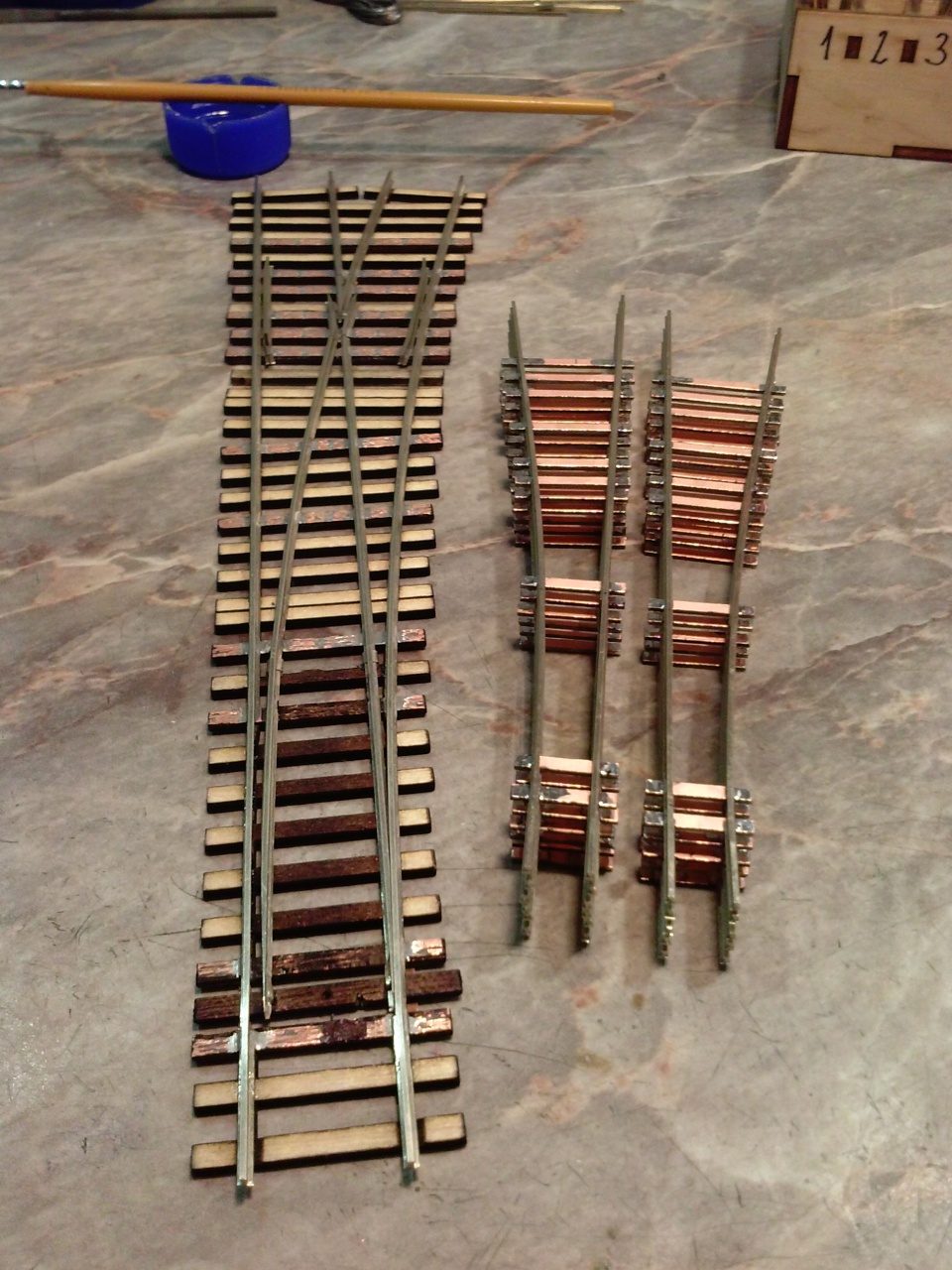

TT kicsiben és nagyban...

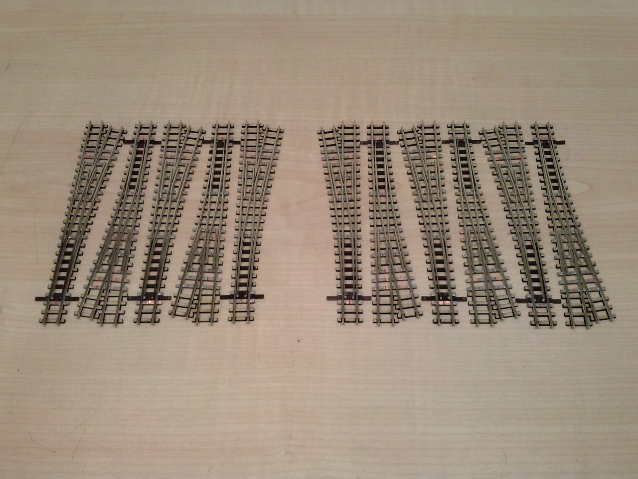

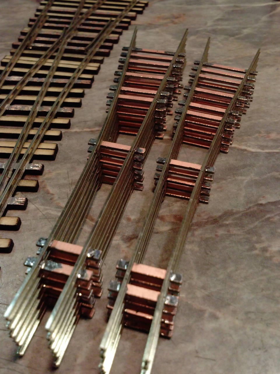

Lassan szerkezetkészek lesznek a TTe kitérők, de már annyira untam a műtyűröket, hogy akartam valami nagyobbat is csinálni, ezért nekiugrottam két 9 fokos egyedi TT hózentrógernek.

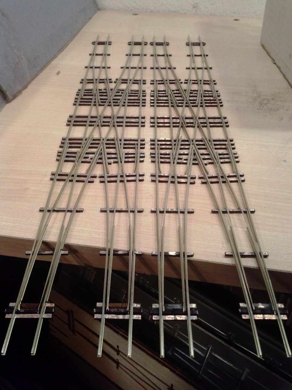

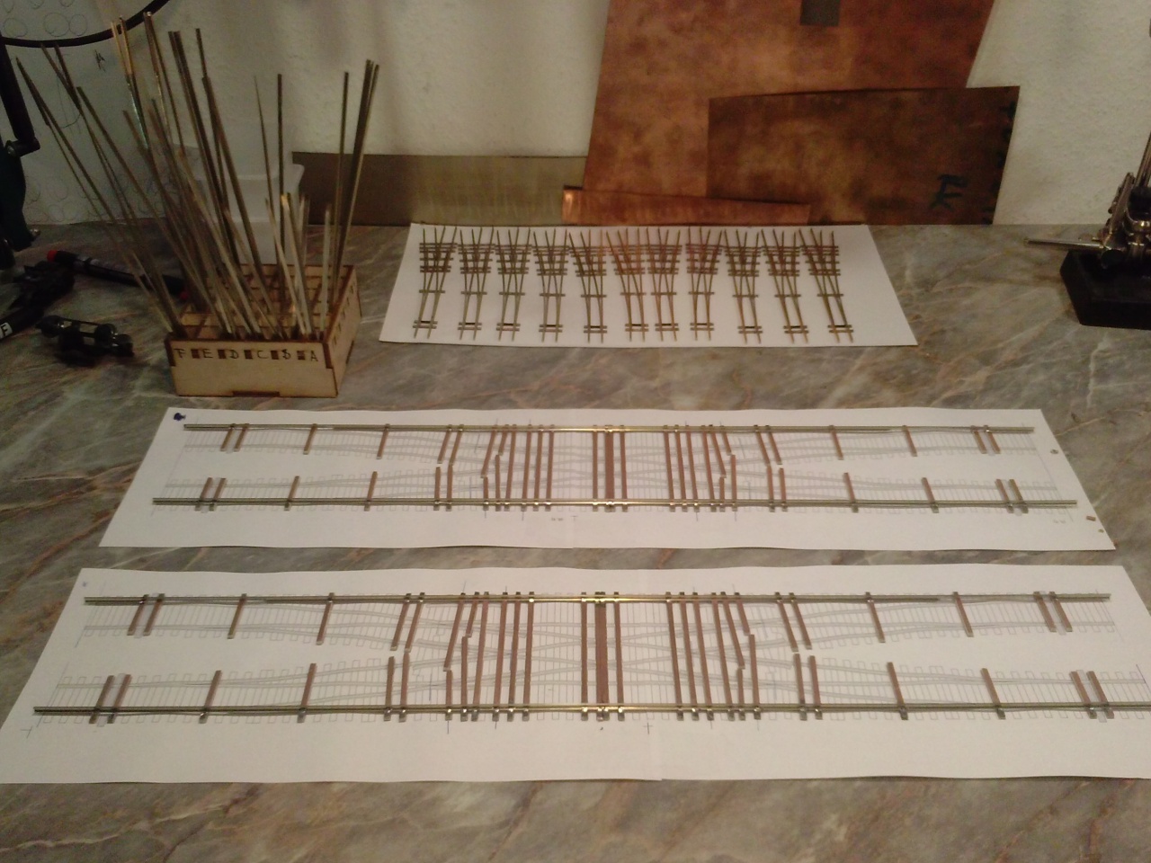

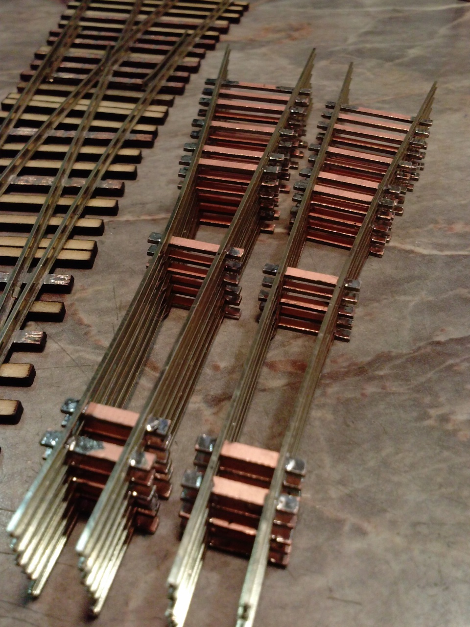

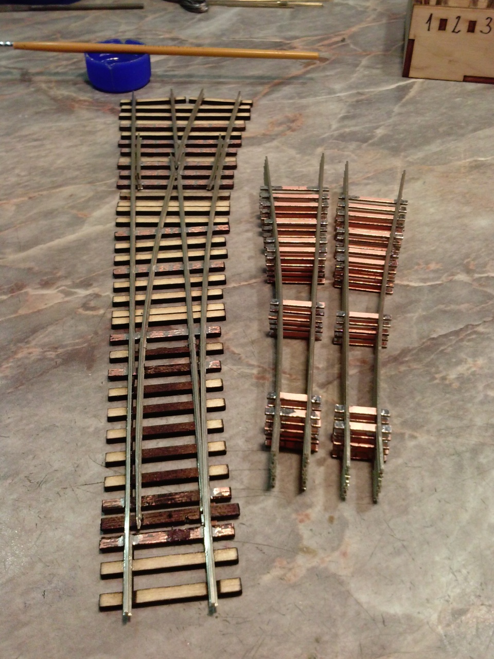

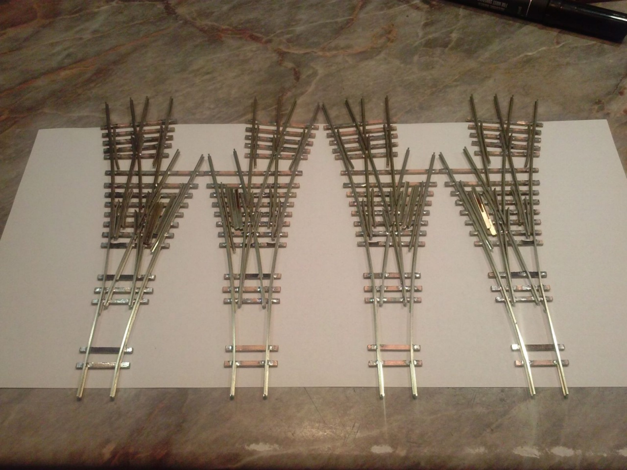

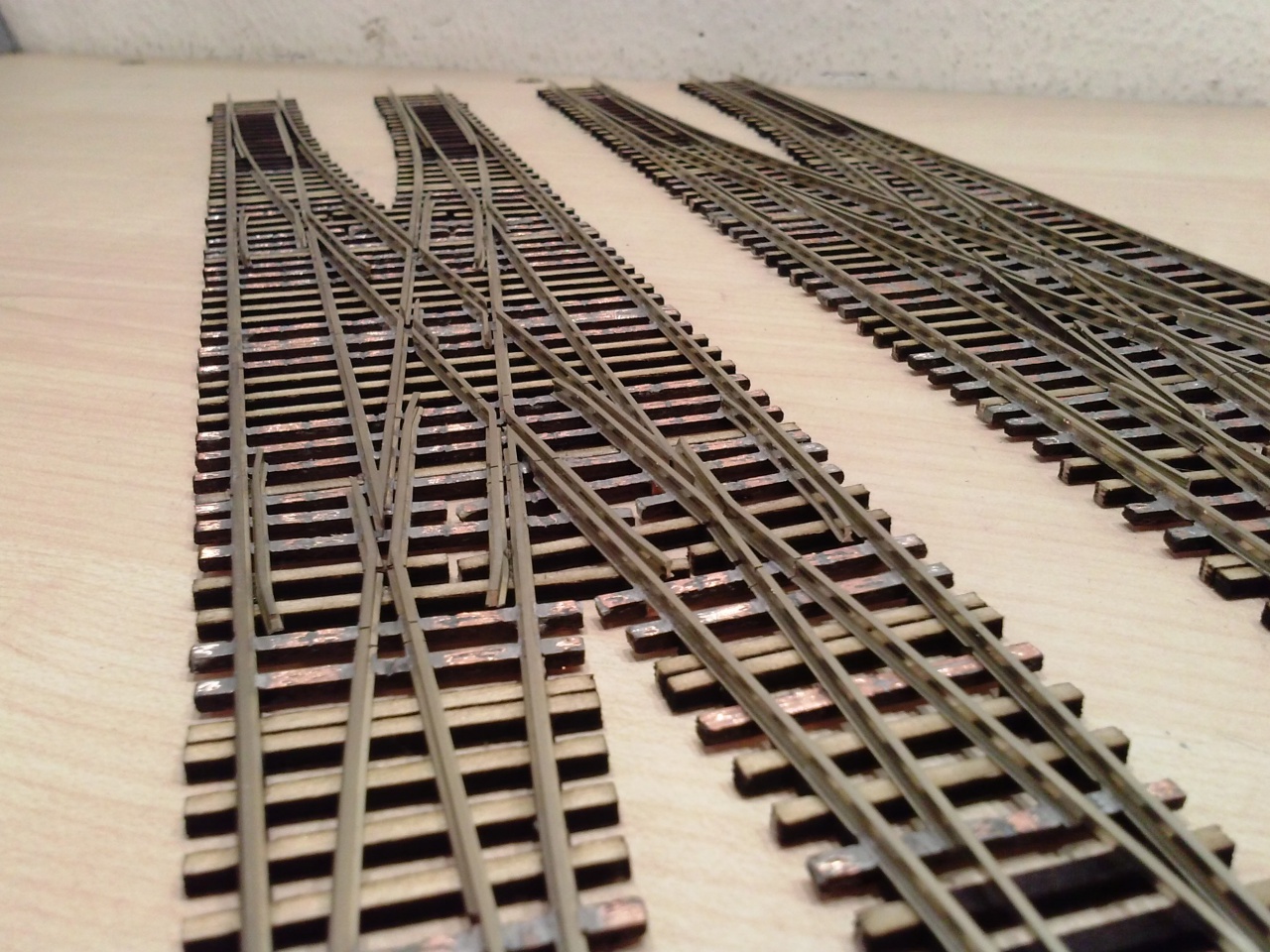

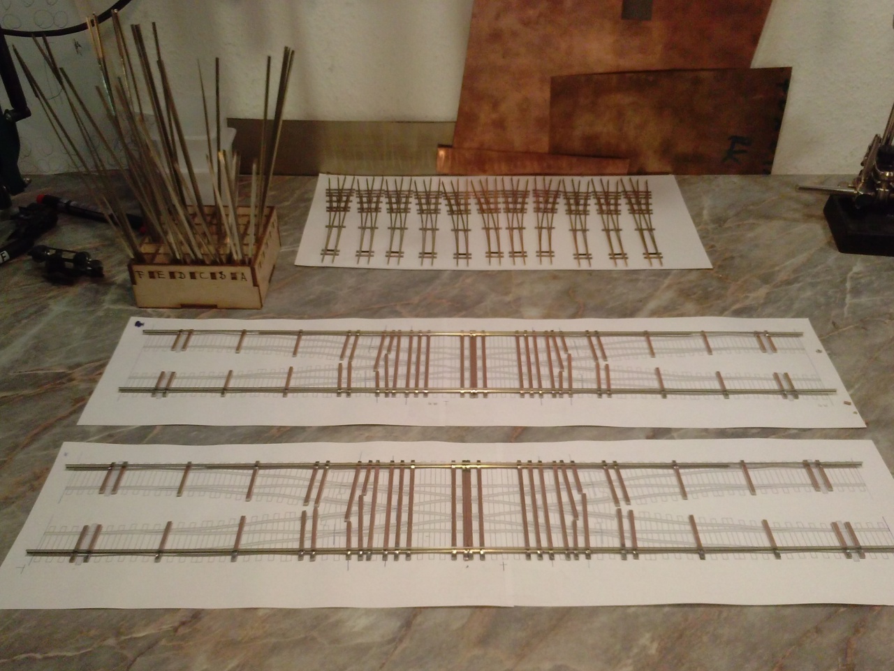

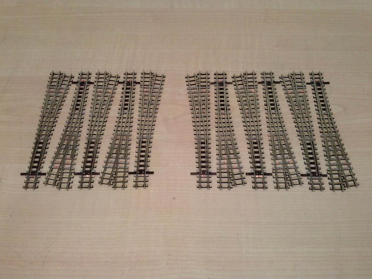

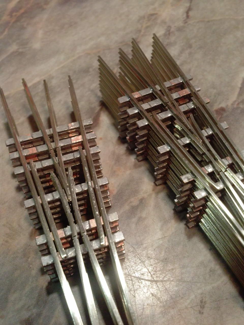

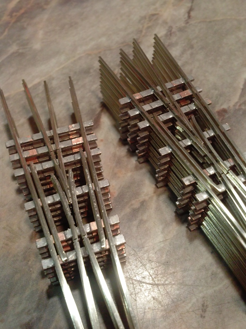

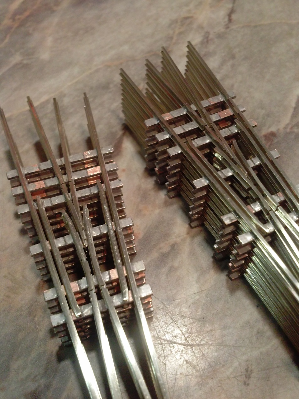

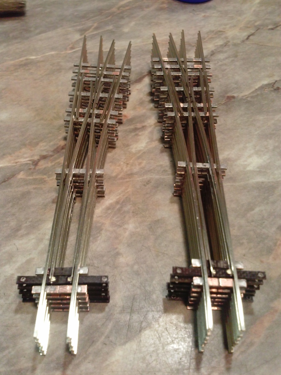

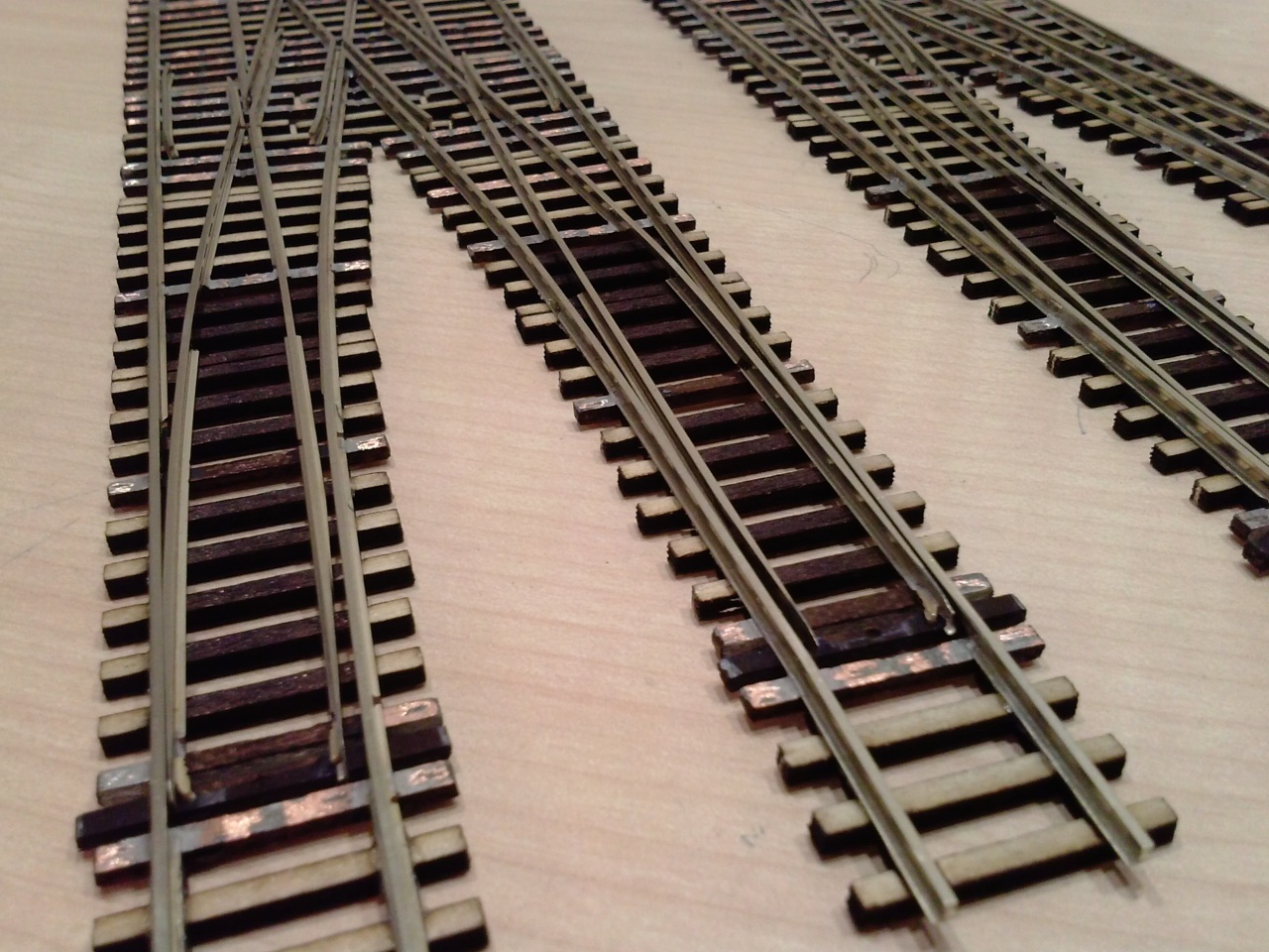

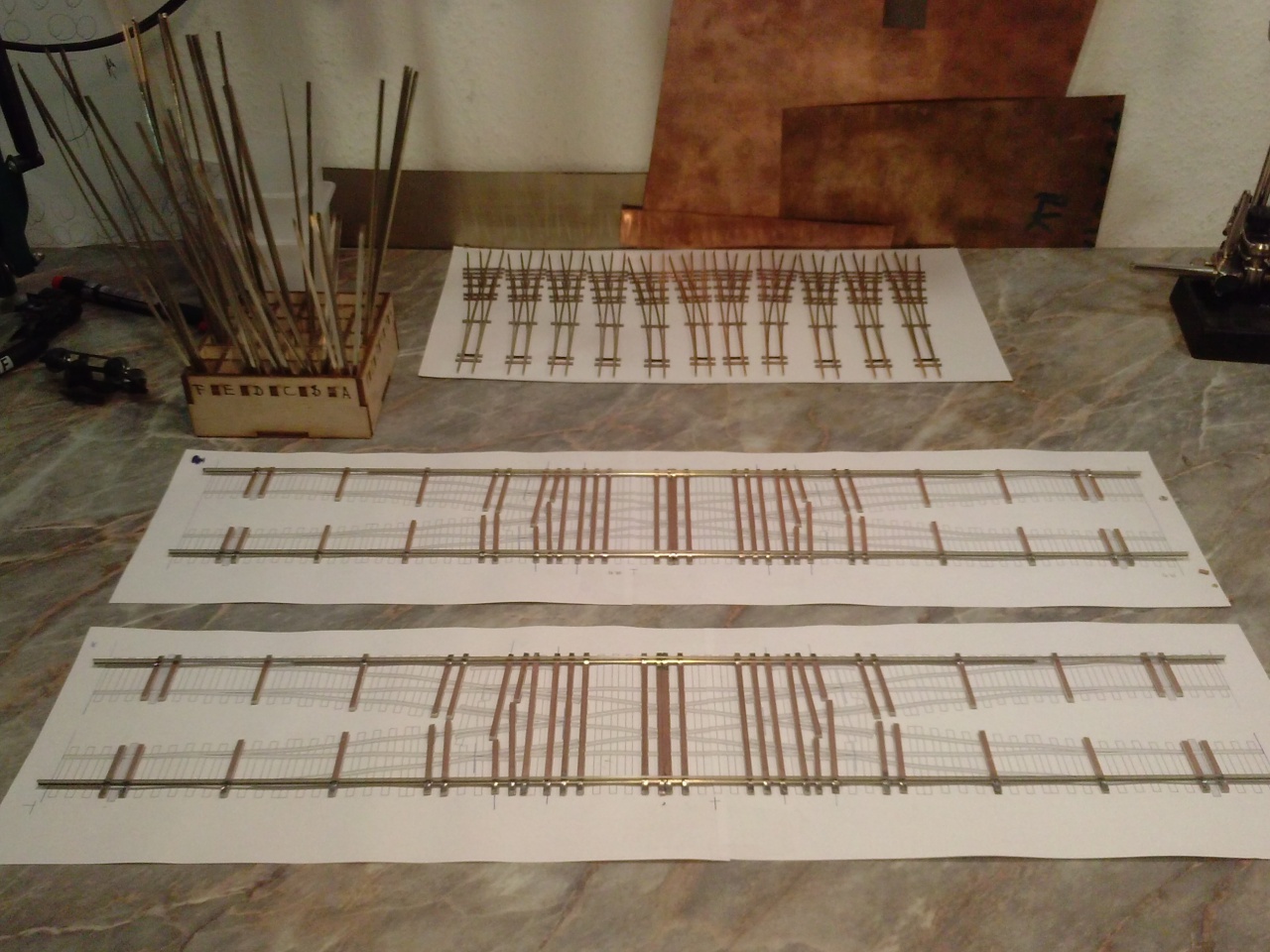

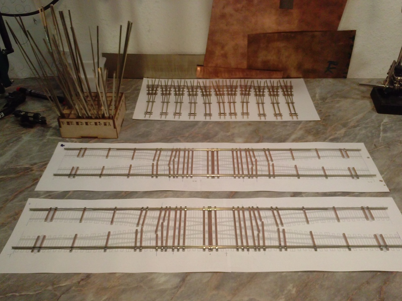

(#42632) Váltógyártó válasza Váltógyártó hozzászólására (#42437) Válasz • Feb 21, 2015

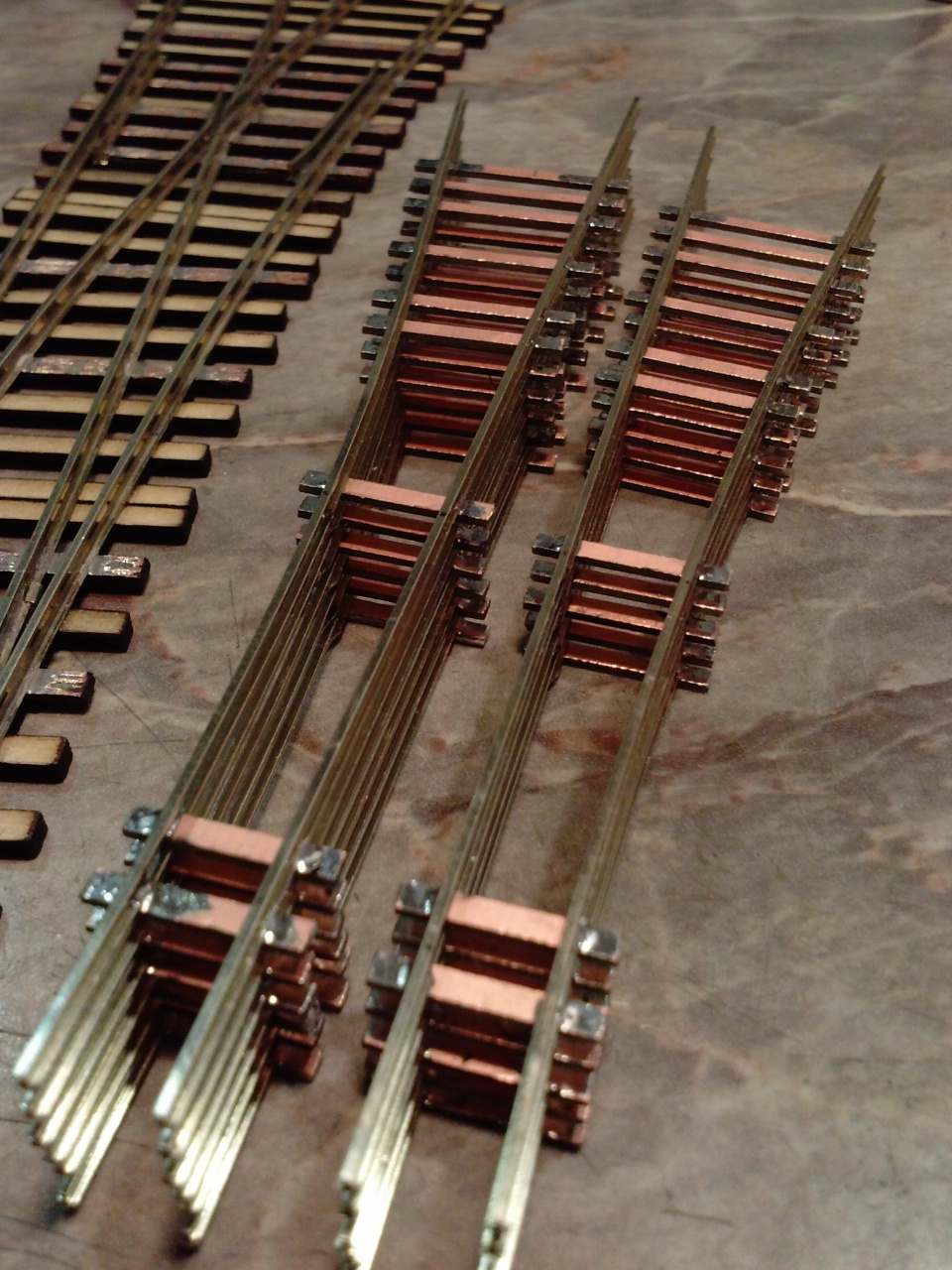

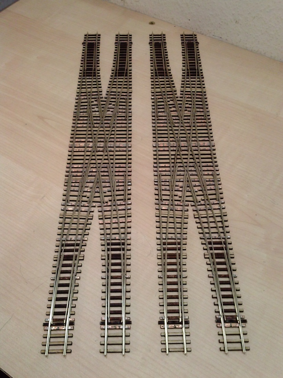

Elkészültem a TTe kitérők és a 9 fokos TT hózik szerkezetével. Ráadásul működésem kezdete óta először mindegyik cucc elsőre jó lett elektromosan!
Már a talpfák is megvannak, holnap azt ragasztom fel, utána festés, és kész!
(#42633) Váltógyártó válasza Váltógyártó hozzászólására (#42632) Válasz • Feb 21, 2015
(#42670) HOTotya válasza Váltógyártó hozzászólására (#42633) Válasz • Feb 23, 2015
Látom már nincs is szükséged az új sablonra......
(#42671) Váltógyártó válasza HOTotya hozzászólására (#42670) Válasz • Feb 23, 2015
Hogy a viharba ne lenne!
Ezek 9 fokosak, az meg 12!

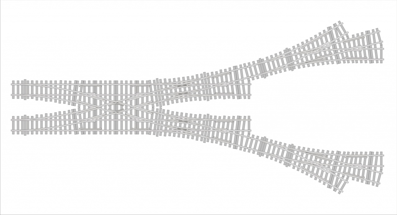

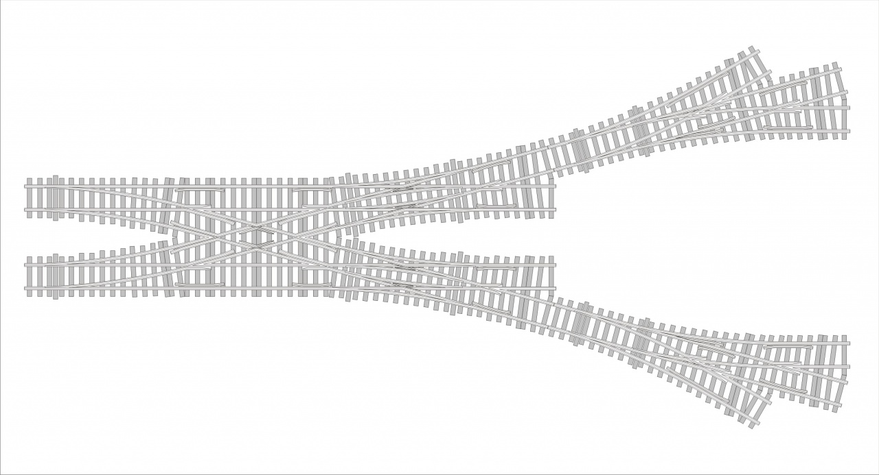

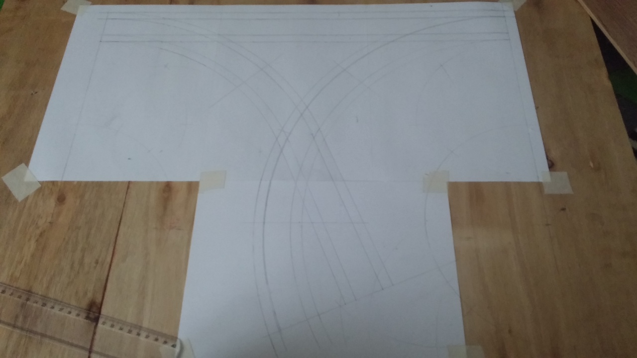

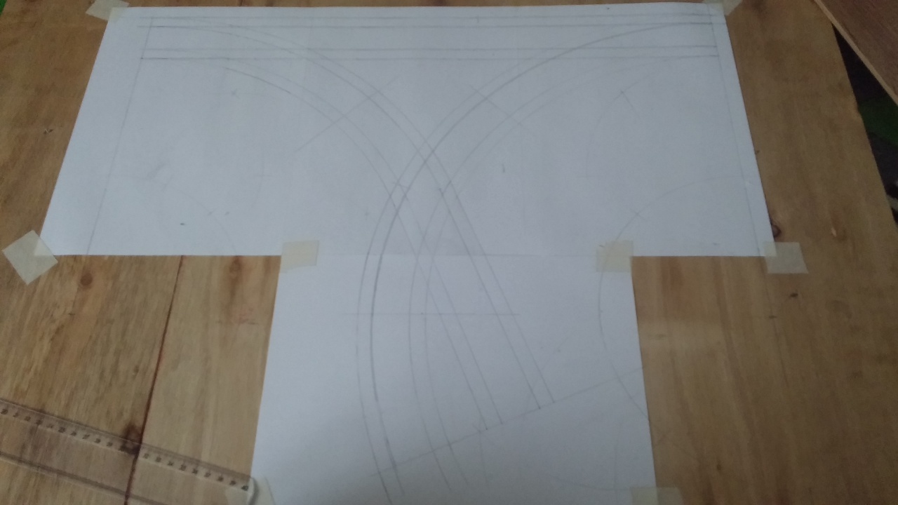

(#42845) Luciferike hozzászólása Válasz • Márc 1, 2015

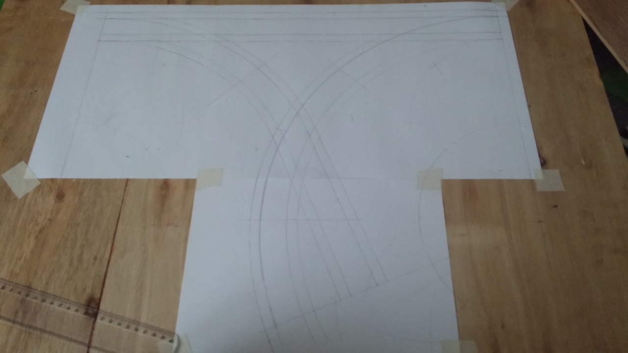

Sziasztok.
A következő vágánykapcsolatot szeretném megvalósítani majd.
Papir, körző, vonalzó segítségével készítettem a rajzot BTTB-s szabványt követve.
(#42846) Frankye válasza Luciferike hozzászólására (#42845) Válasz • Márc 1, 2015
Hűha! Sok sikert!

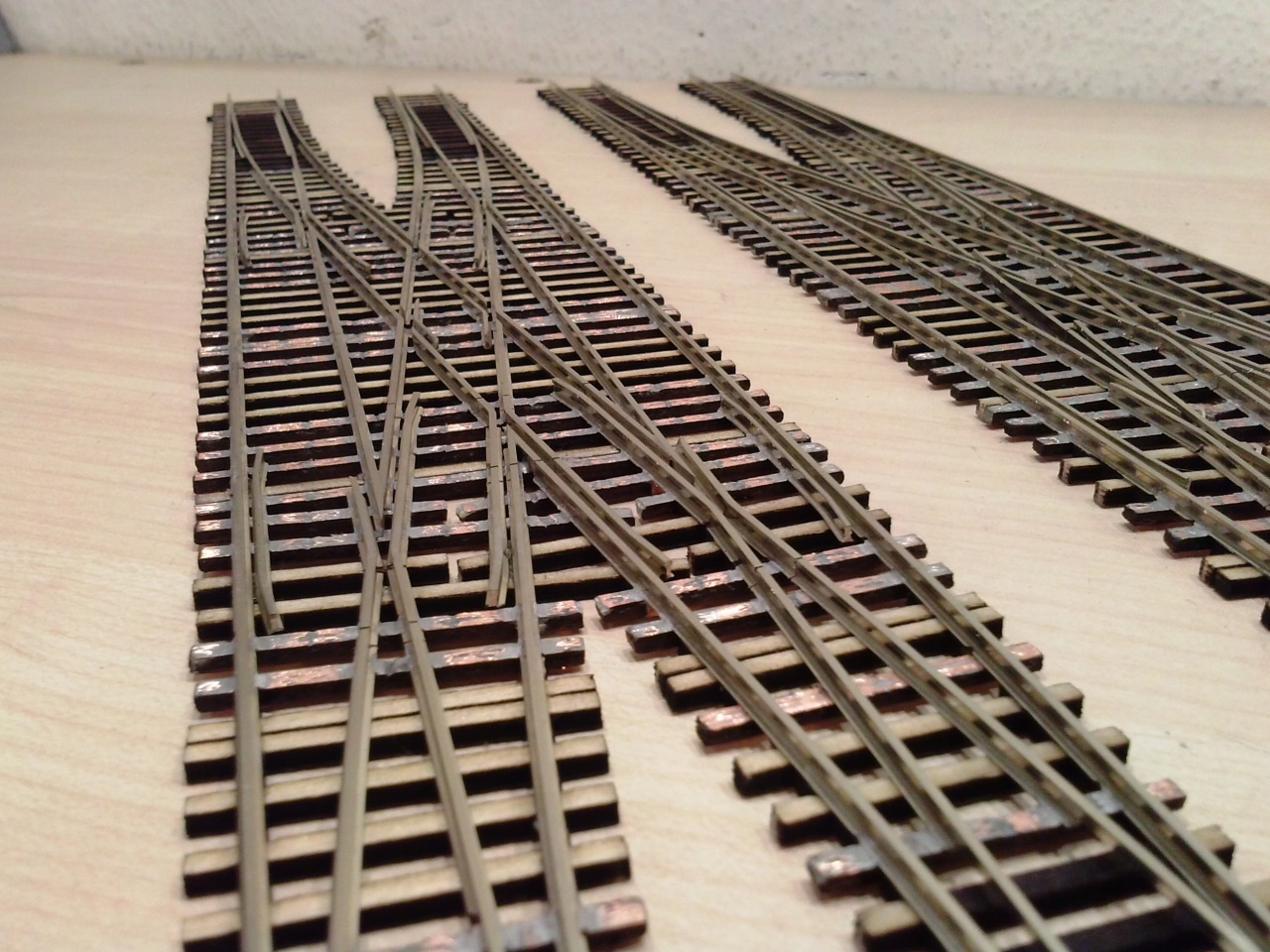

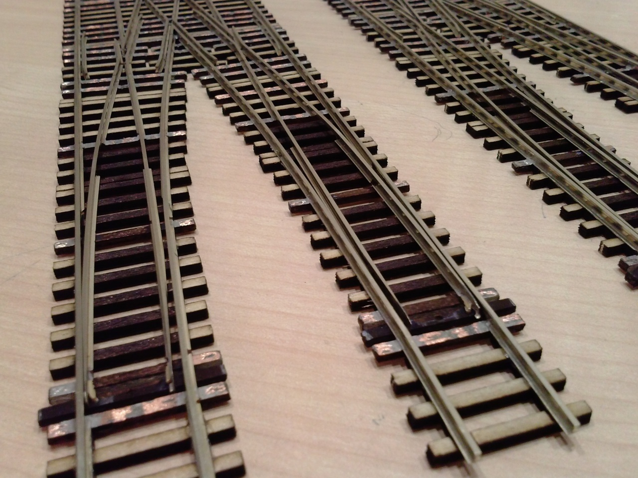

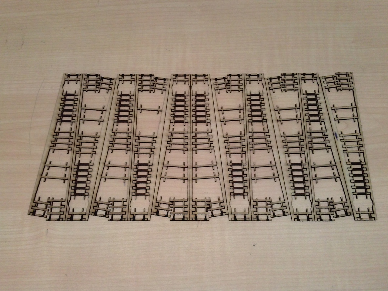

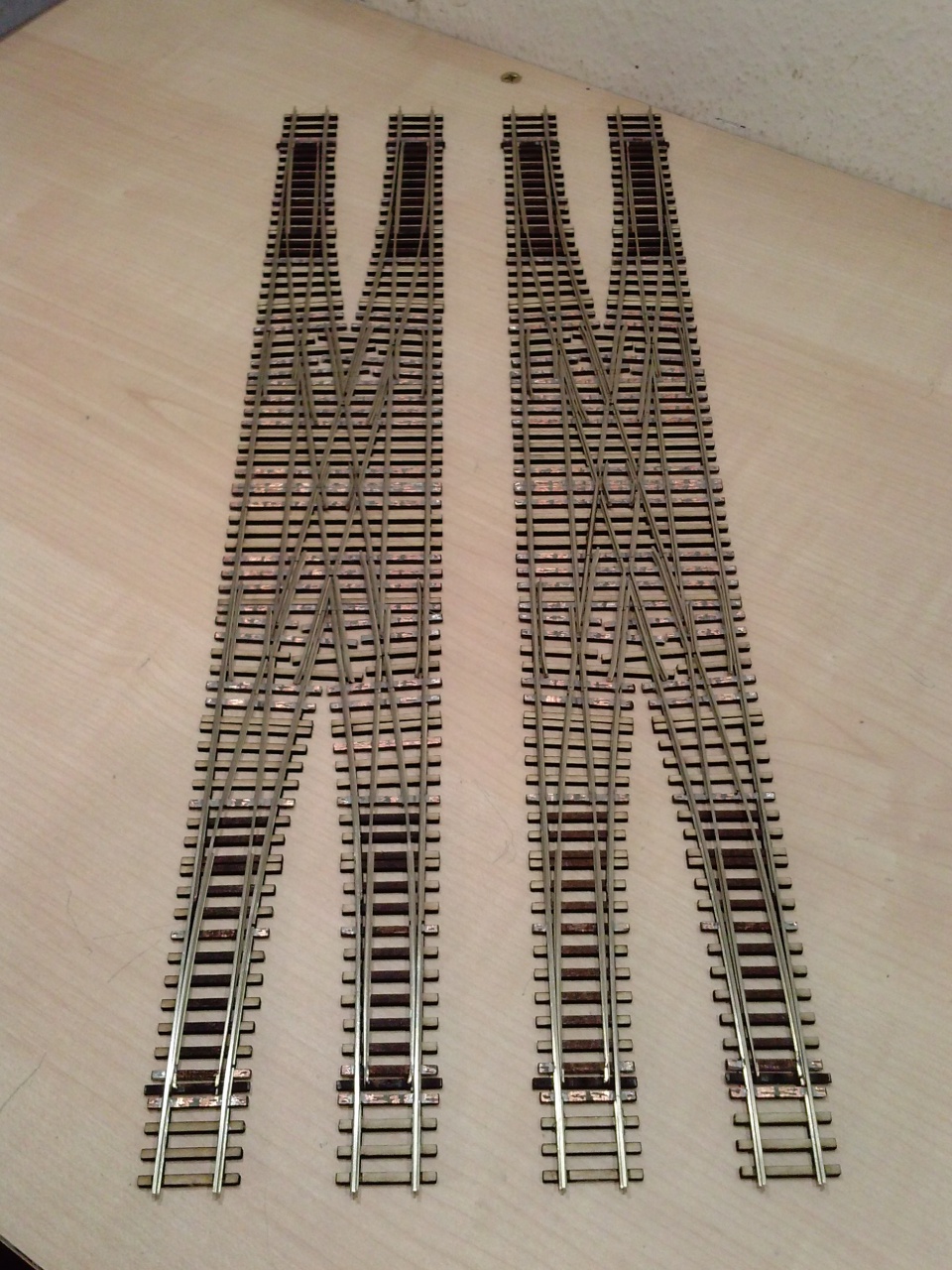

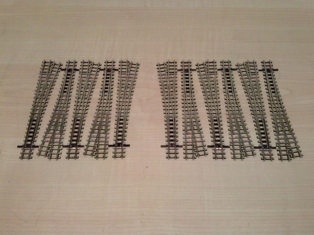

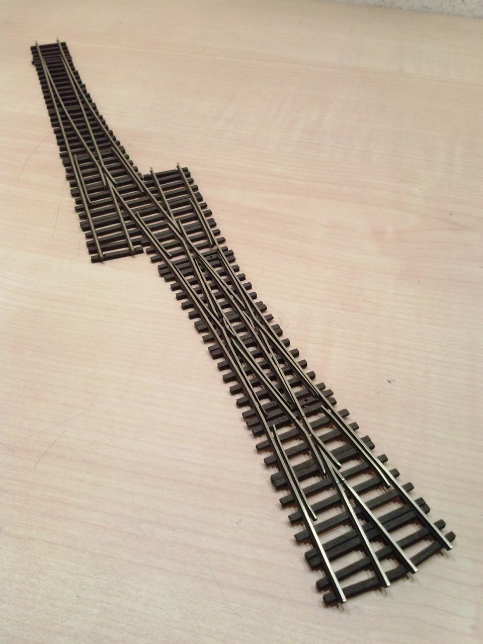

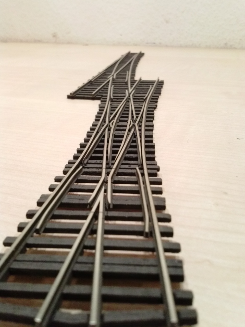

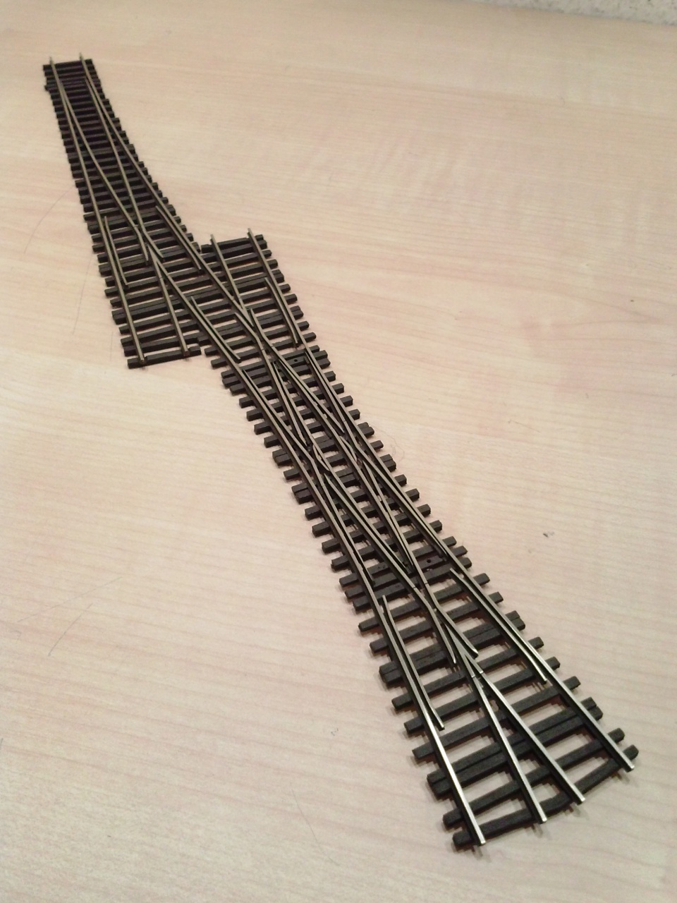

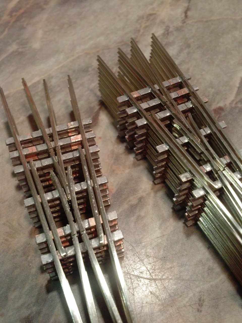

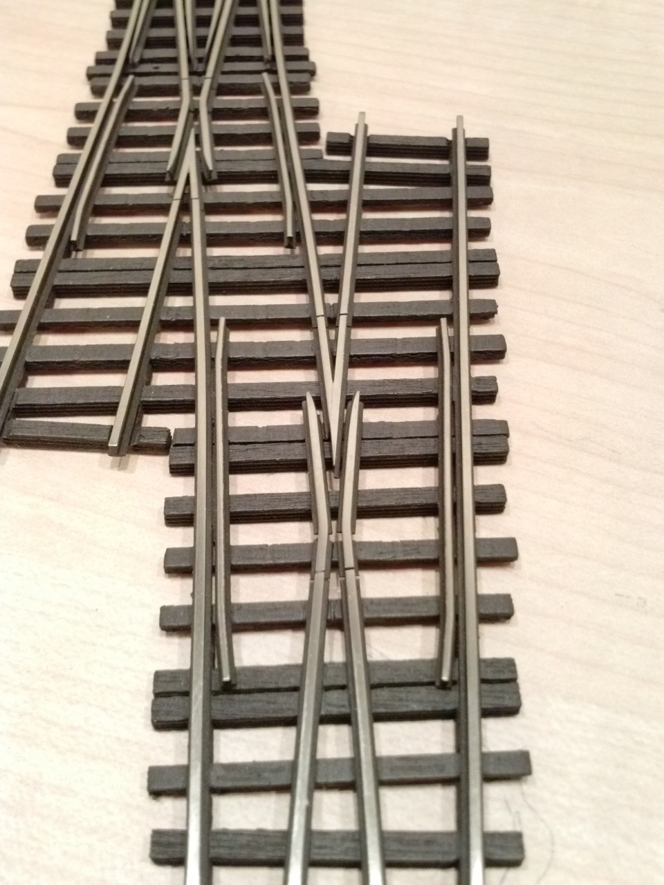

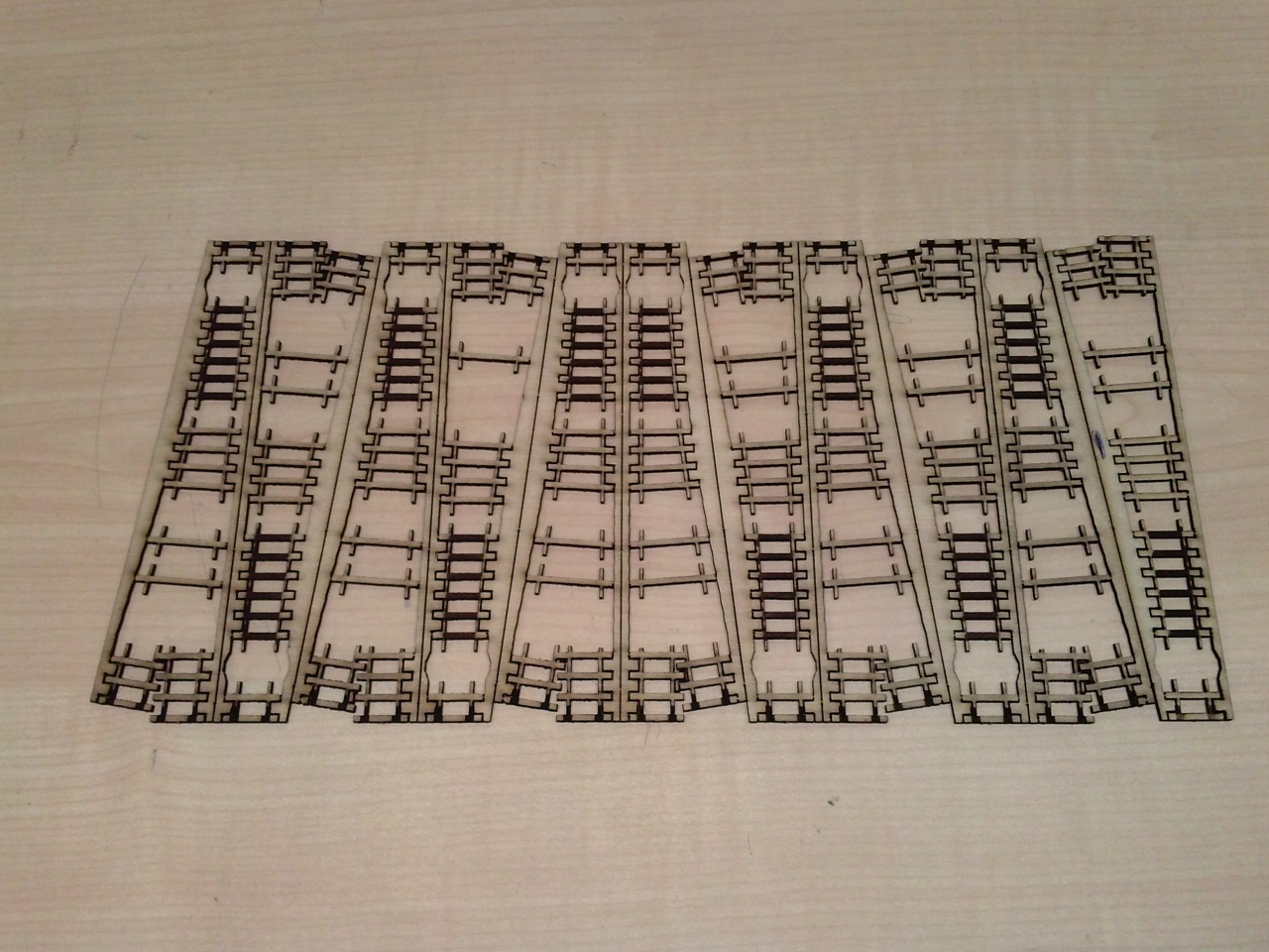

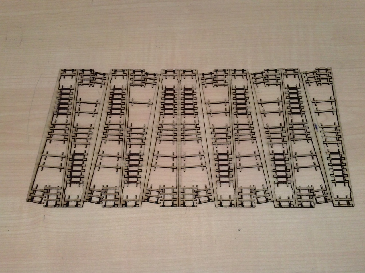

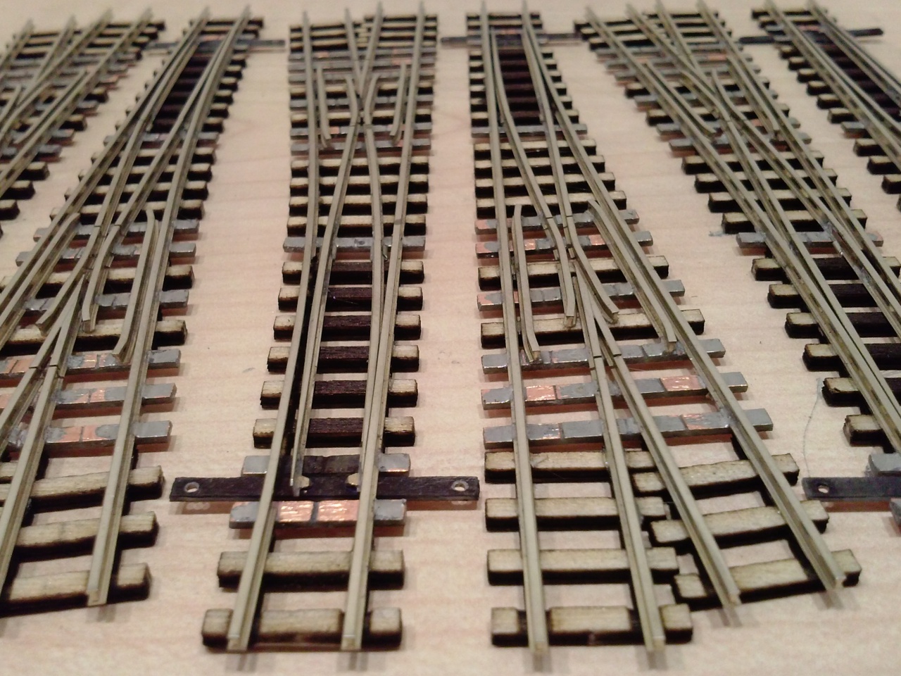

(#42859) Váltógyártó válasza Váltógyártó hozzászólására (#42633) Válasz • Márc 1, 2015

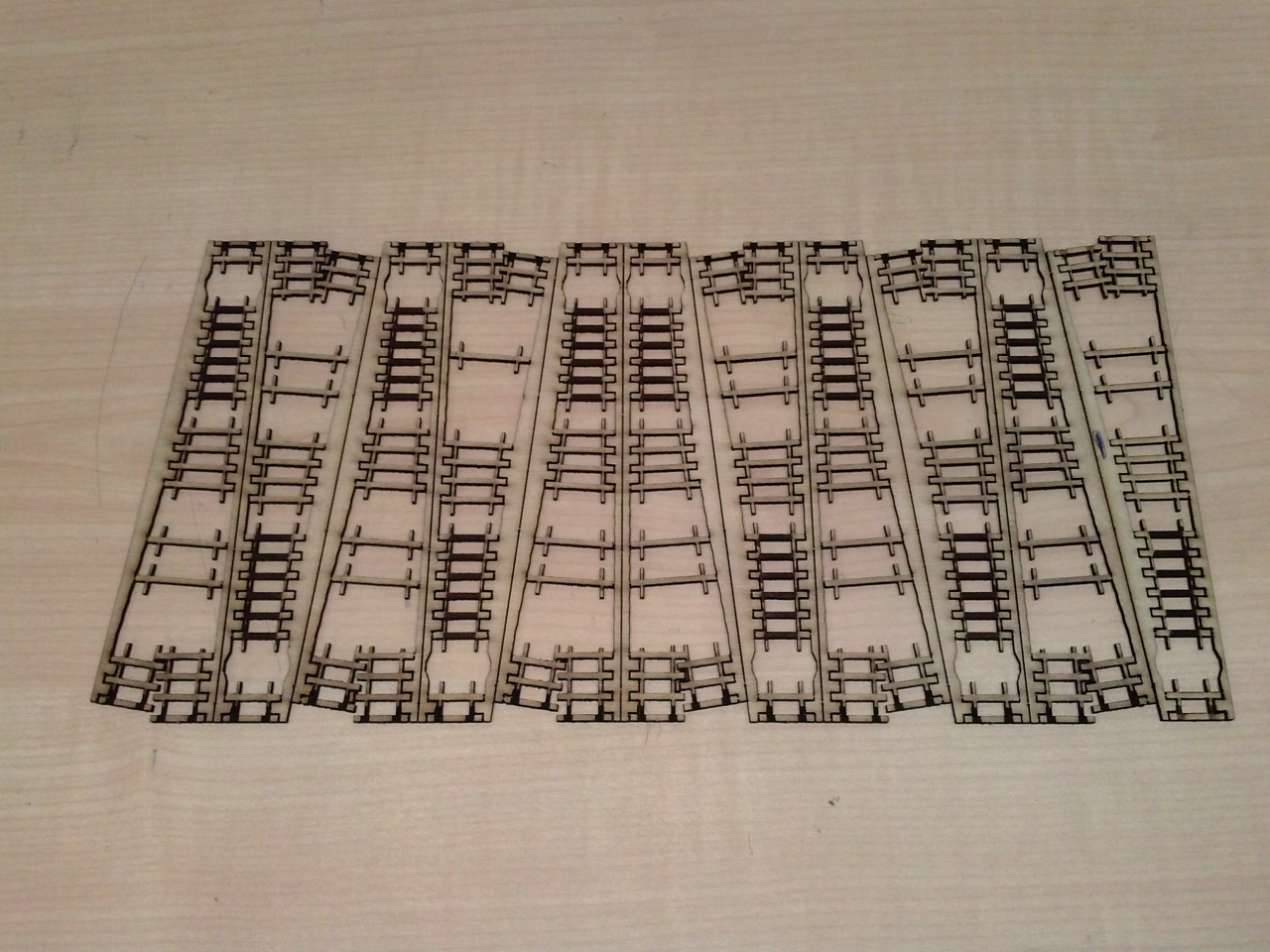

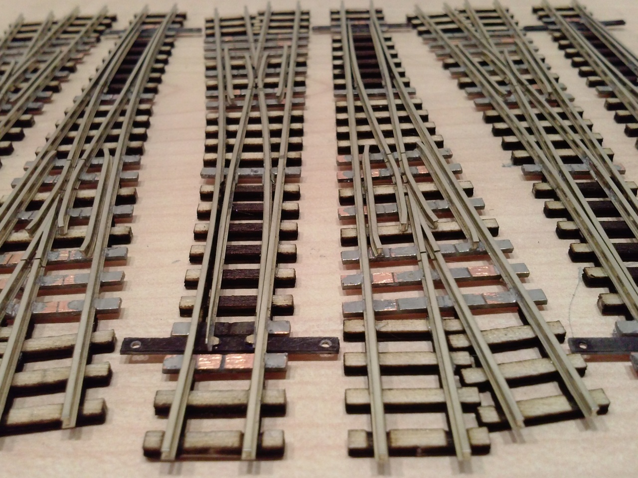

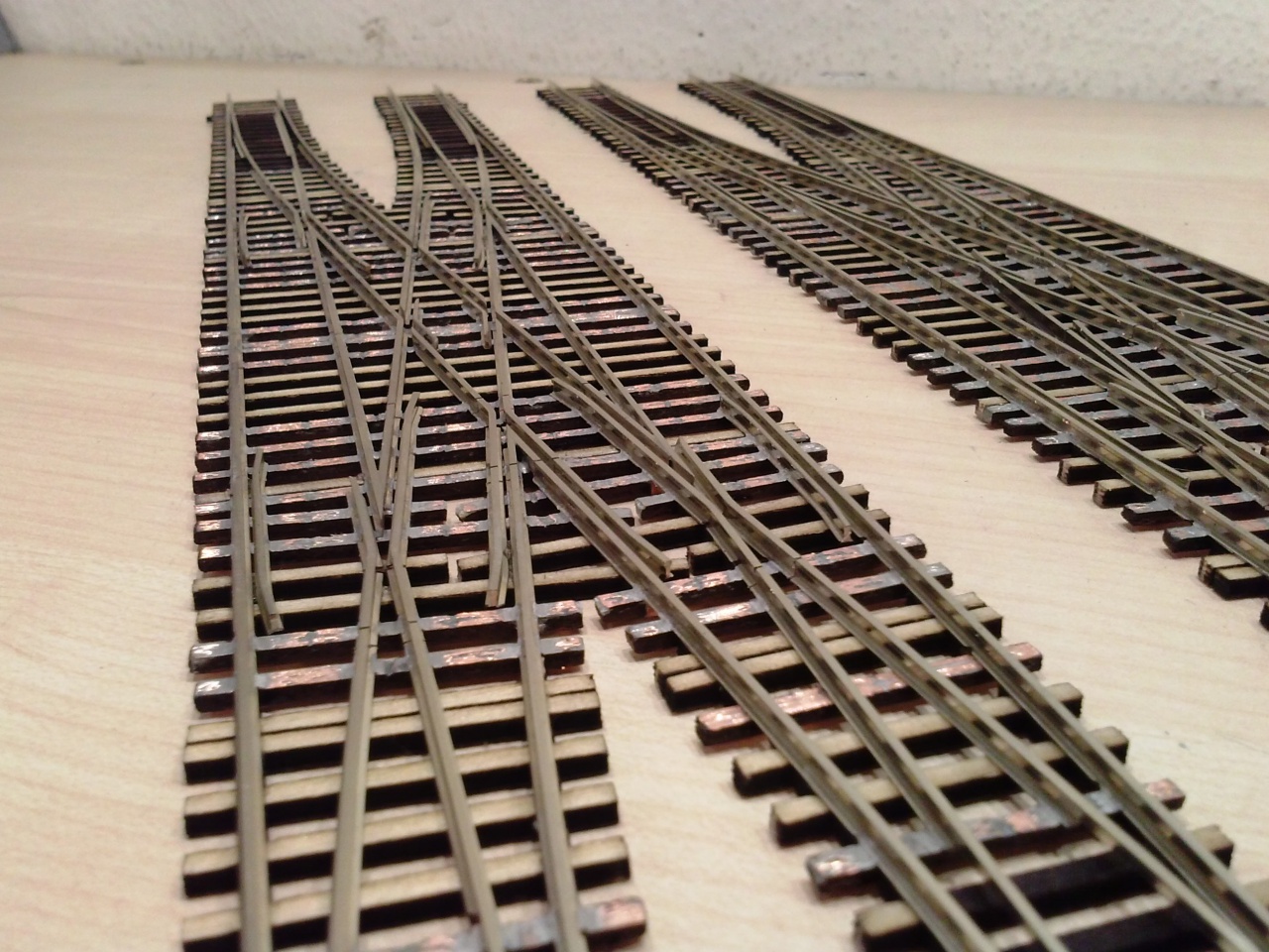

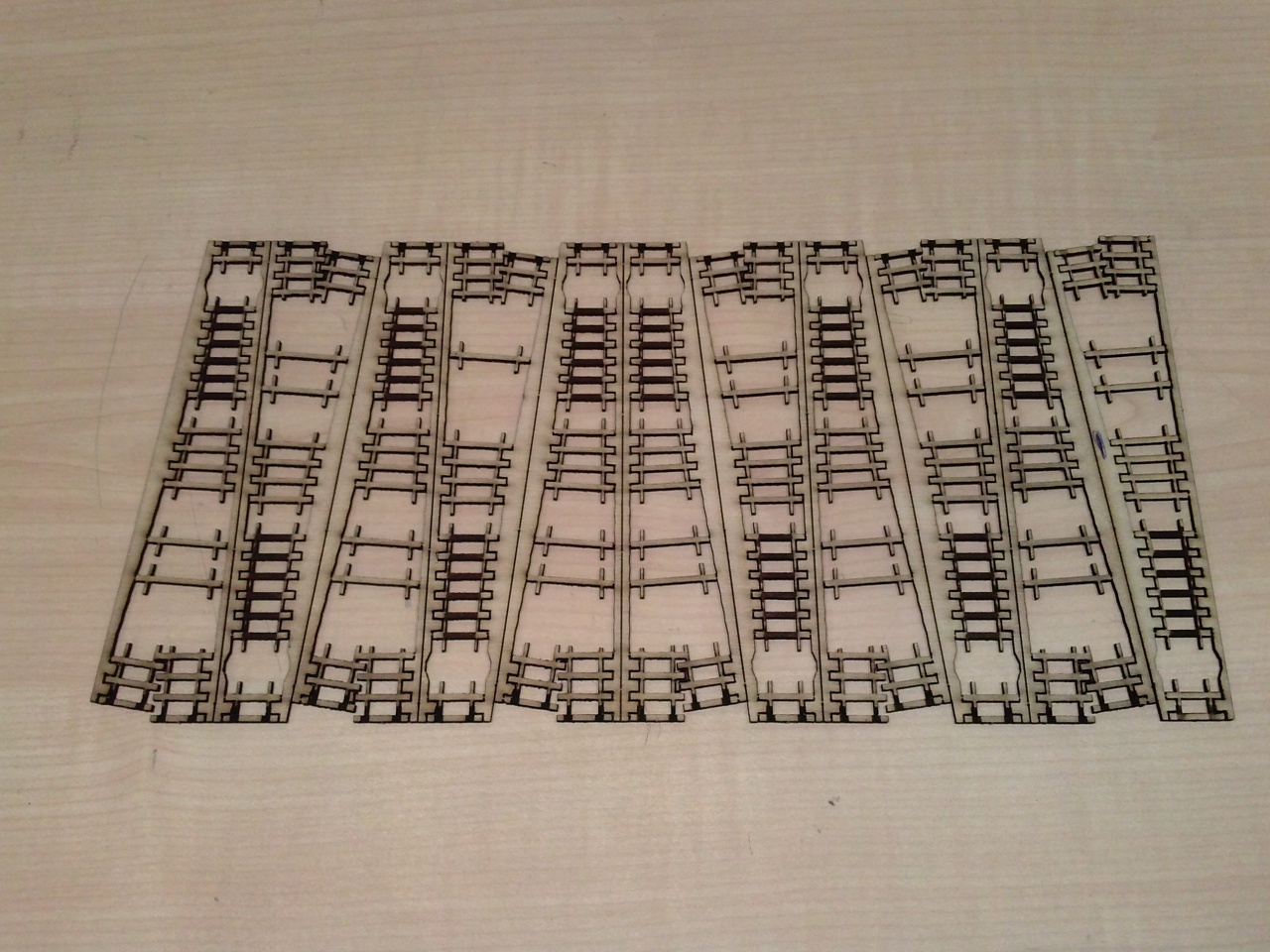

Már csak festésre várnak a TT és TTe 9 fokos cuccok. A TTe talpfával volt egy kis gond. Mivel nem a megszokott 2mm-es lemezből készült, hanem 1,5mm-ből, a lézer sokkal nagyobb hézagot vágott bele, mint a megszokott, így a talpfák túl keskenyek lettek. Így az első eresztés ment a levesbe, és a második szélesebbre rajzolva már hibátlan lett.
Nagyon szép hosszú kitérők készültek, már alig várom, hogy festés után láthassam őket!

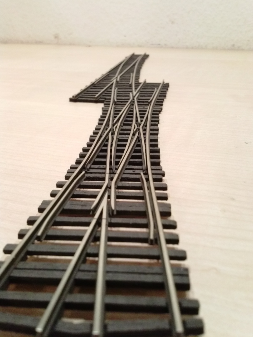

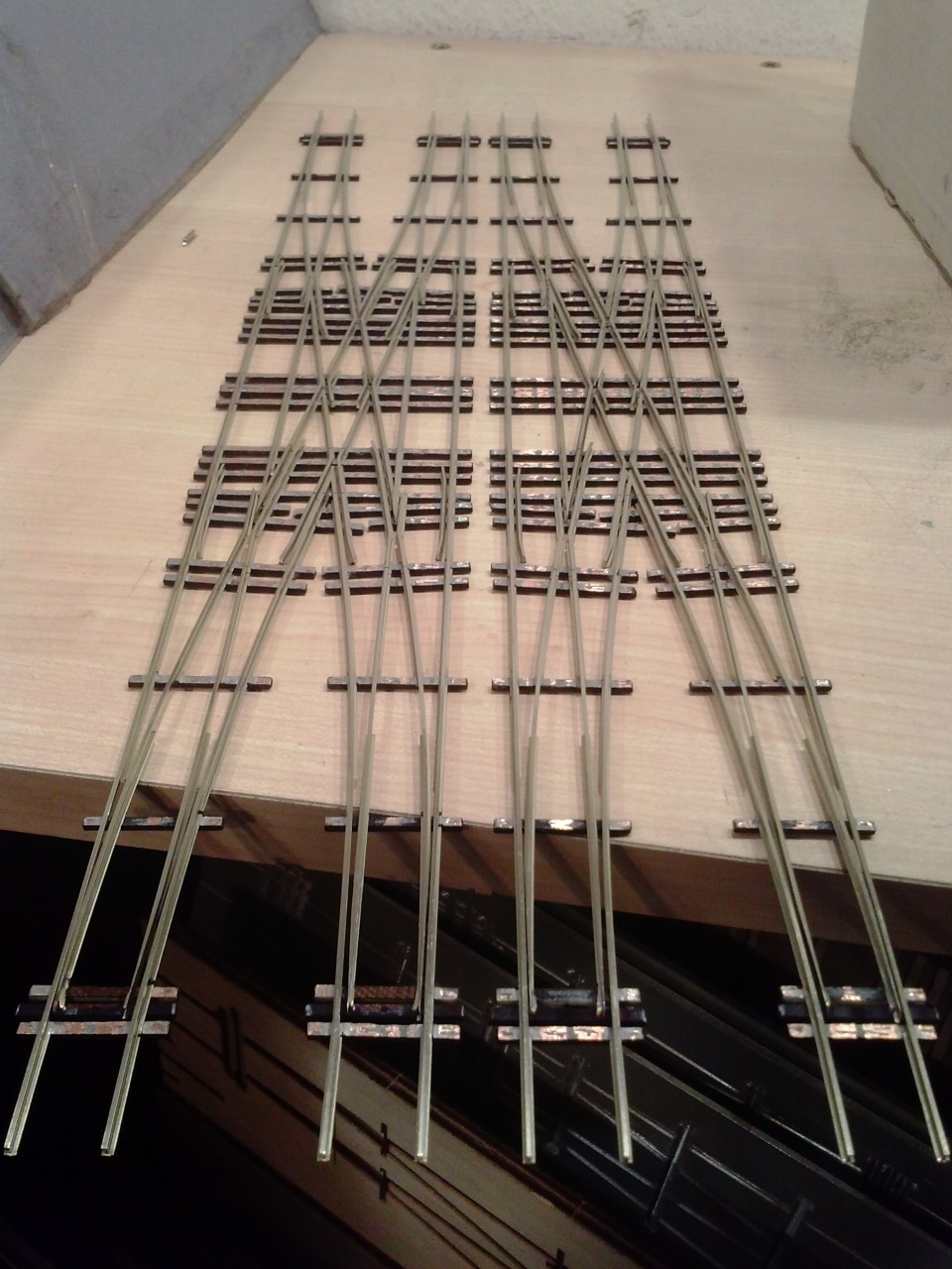

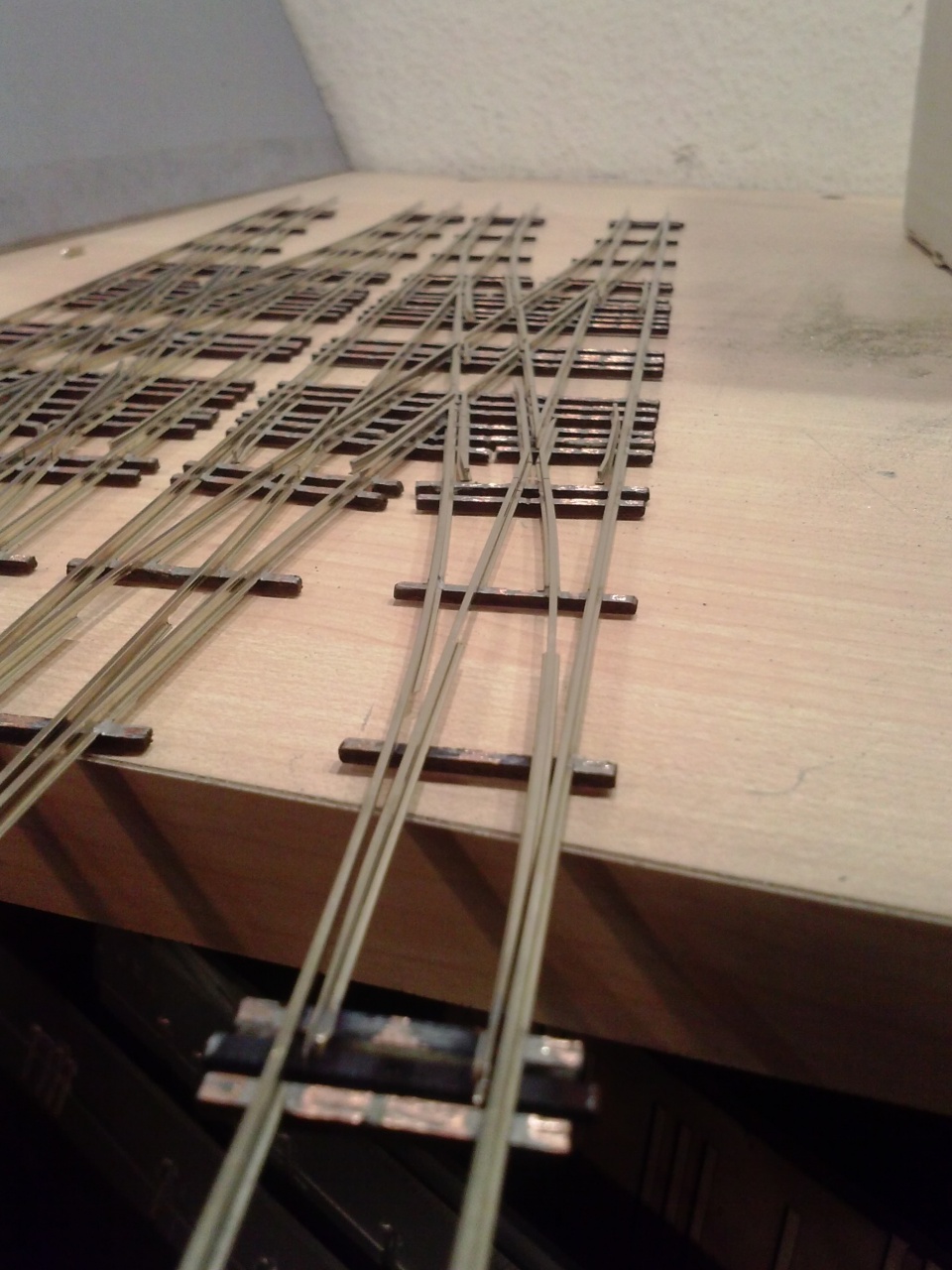

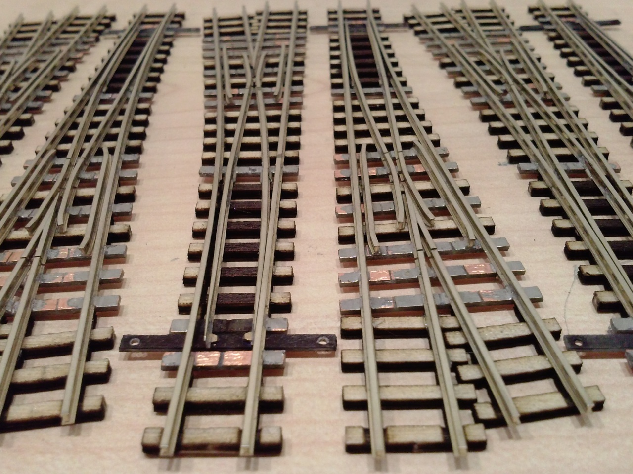

(#42860) Váltógyártó válasza Váltógyártó hozzászólására (#42859) Válasz • Márc 1, 2015

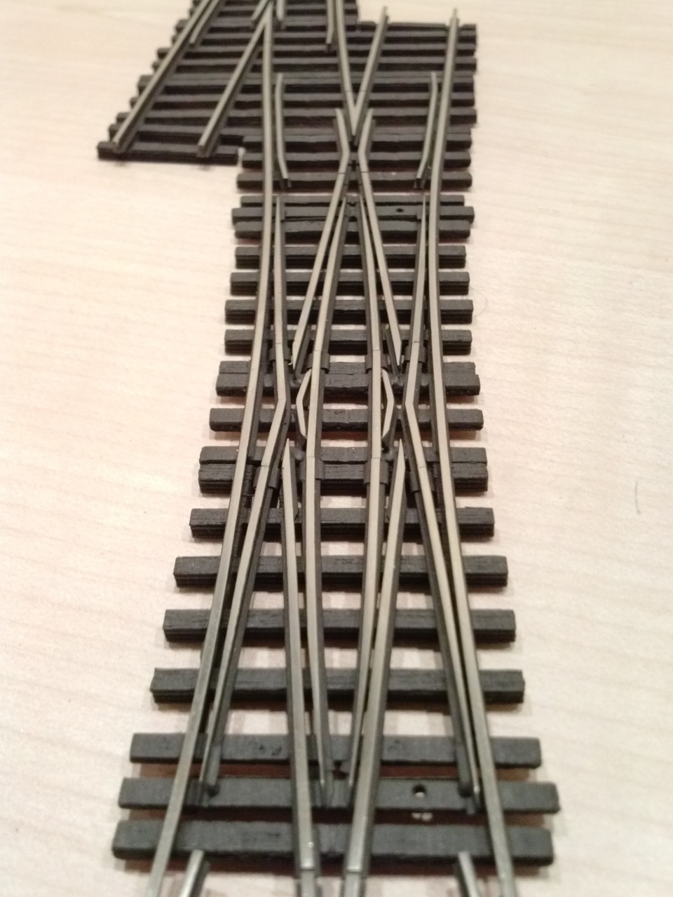

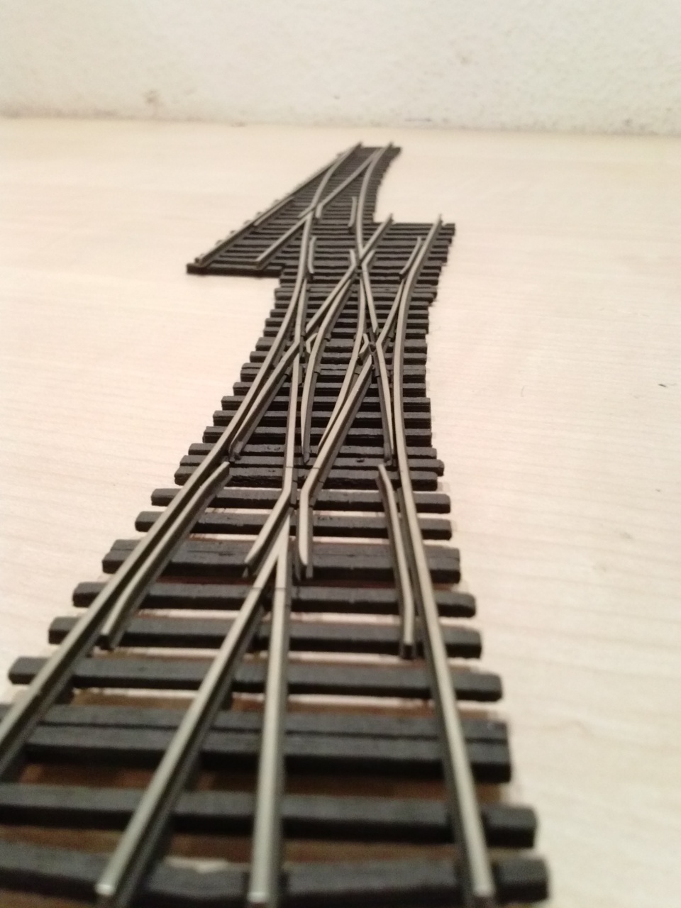

A 9 fokos hózik is nagyon szépre sikerültek!

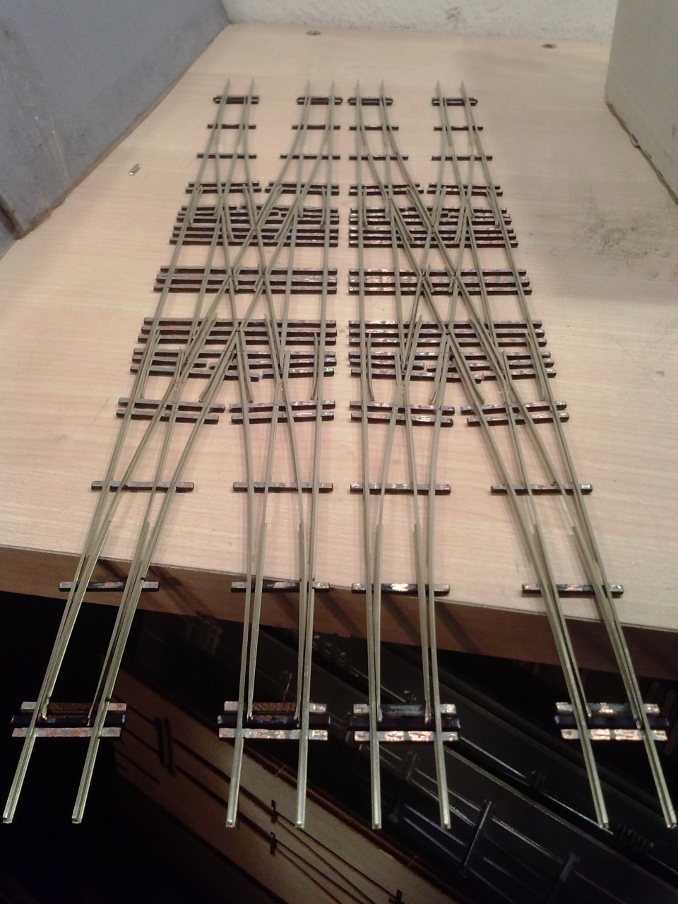

(#42861) Váltógyártó válasza Váltógyártó hozzászólására (#42860) Válasz • Márc 1, 2015
A listán 8 darab 12 fokos angolváltó a következő! BakkeR, belegondoltam, hogy az 64 darab csúcssín!!!
