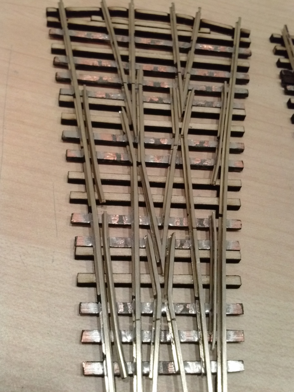

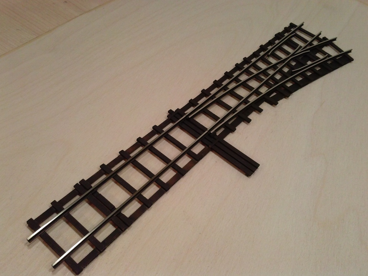

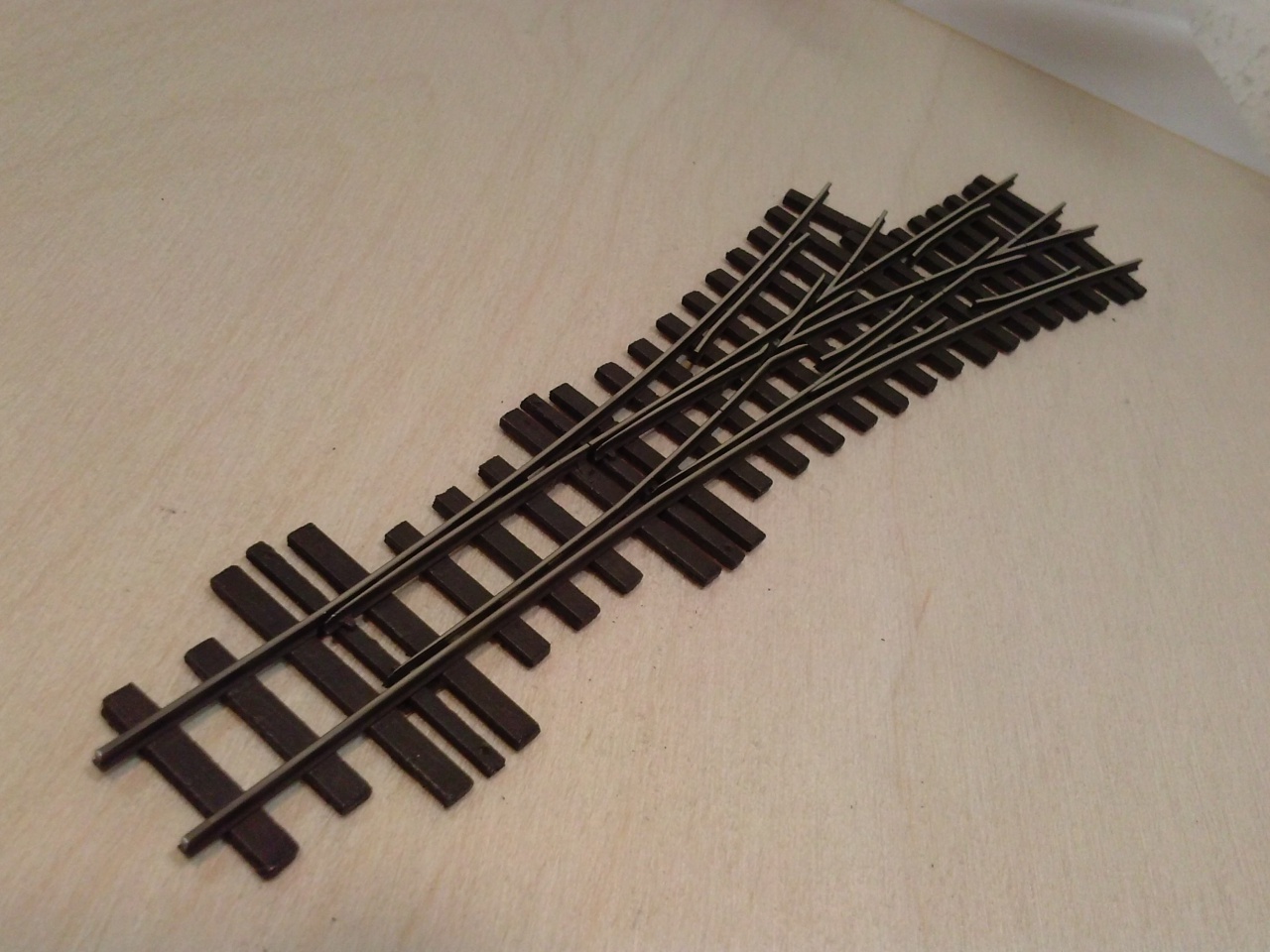

Kész a 0e tolósínes.
Több kép itt!

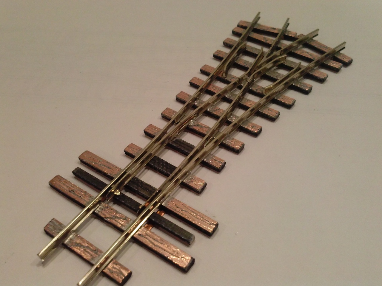

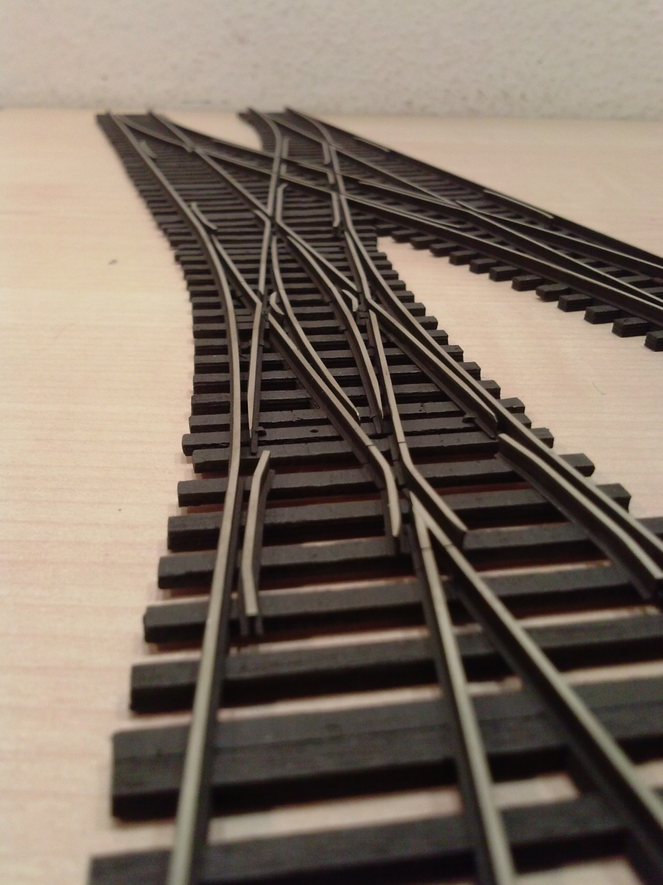

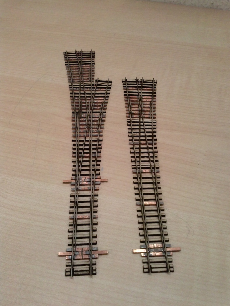

(#44655) Váltógyártó válasza Váltógyártó hozzászólására (#43845) Válasz • Máj 15, 2015
Kész a H0e háromutas váltó is.
Több kép itt.

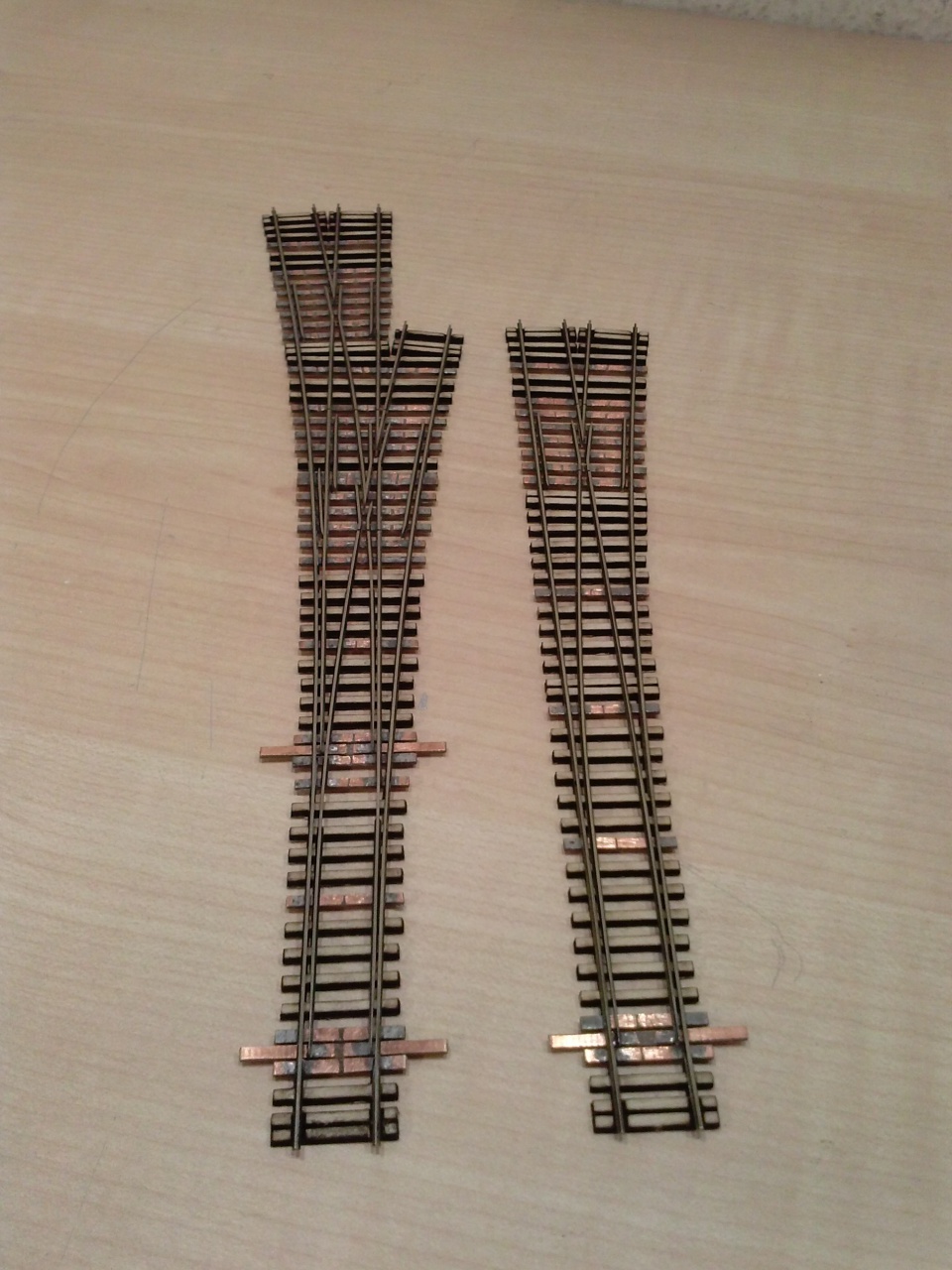

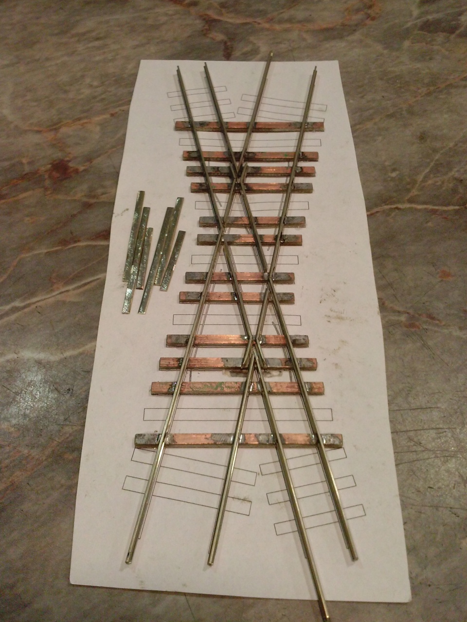

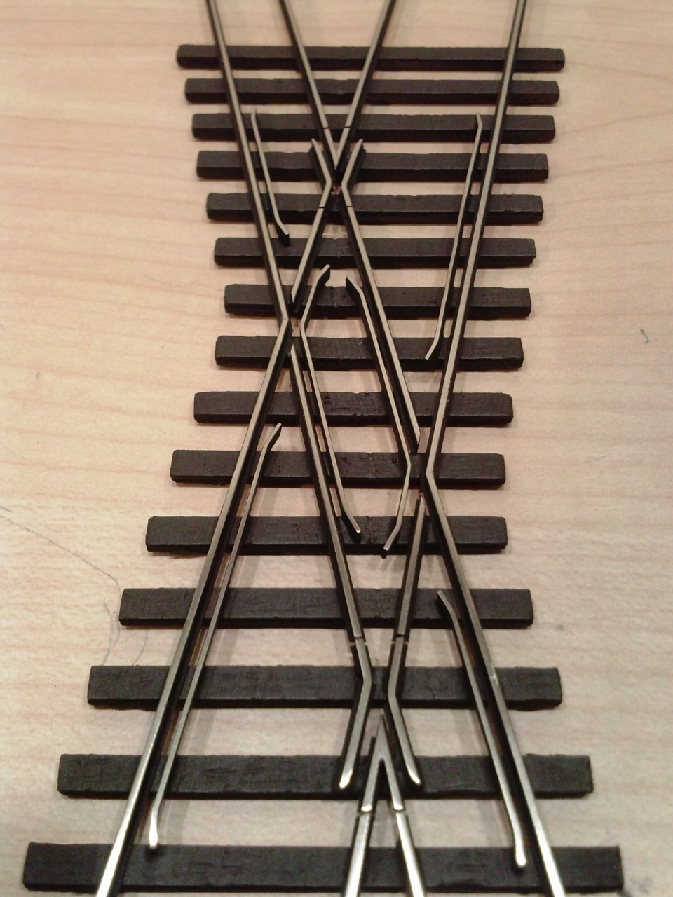

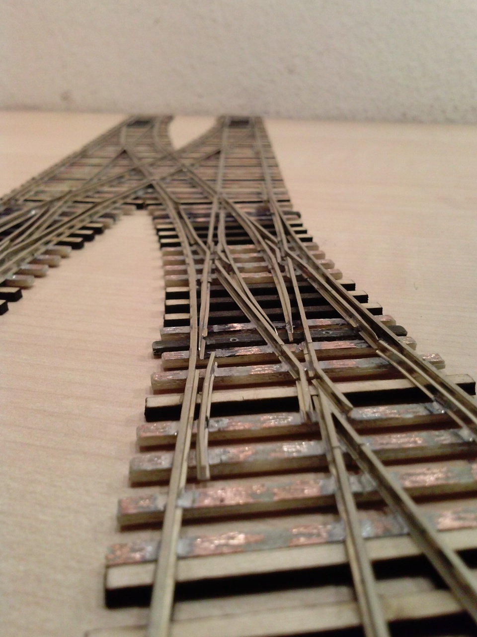

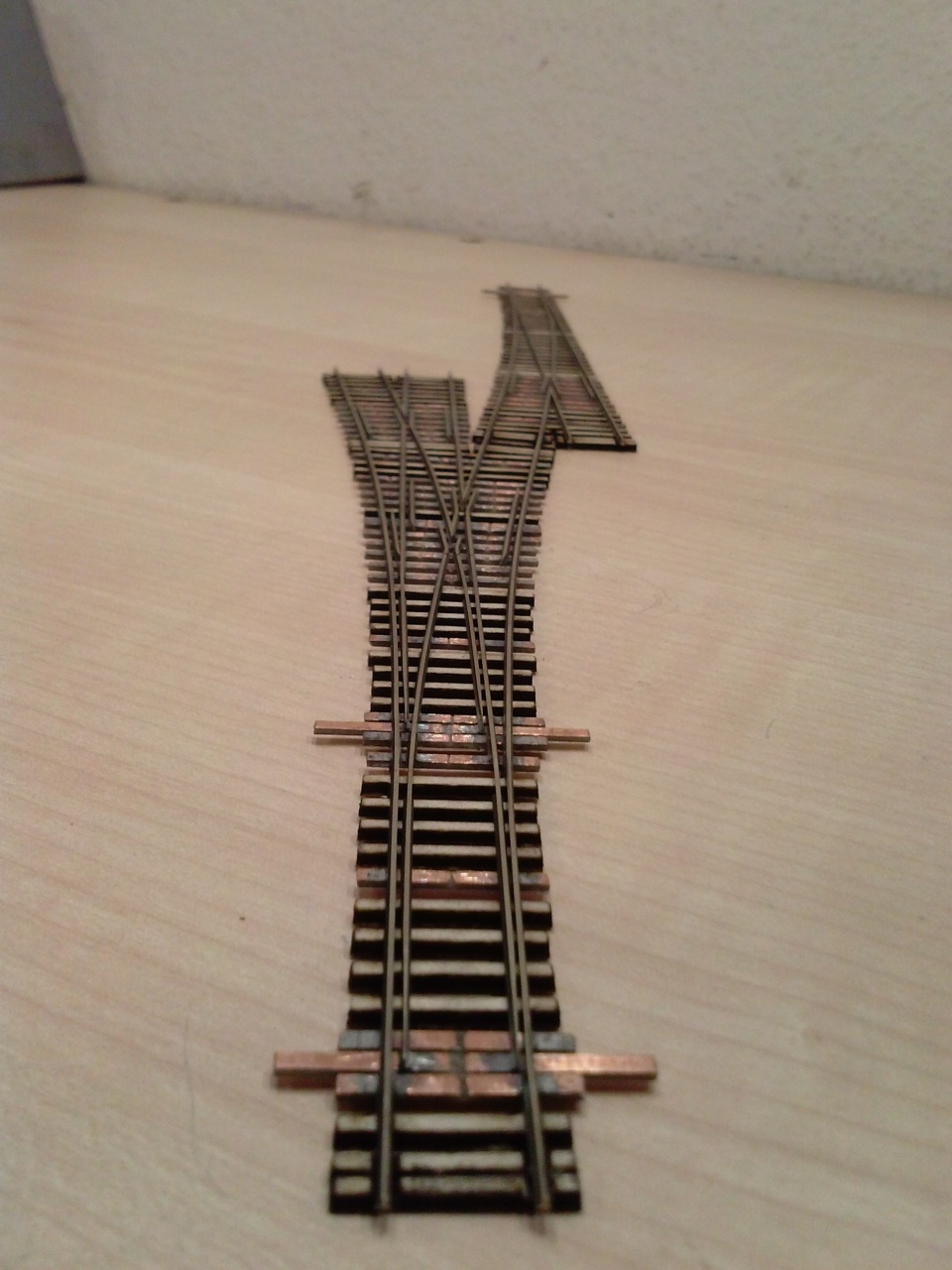

(#44668) Váltógyártó hozzászólása Válasz • Máj 17, 2015
H0e darabkák!
A H0 vágány nem lesz használva, így elektromosan nem volt túl bonyolult a dolog. A kitérő egy aszimmetrikus Y. Az átszelések le lesznek burkolva, ezért nem mintáztam őket.

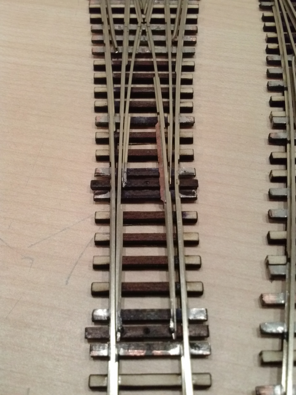

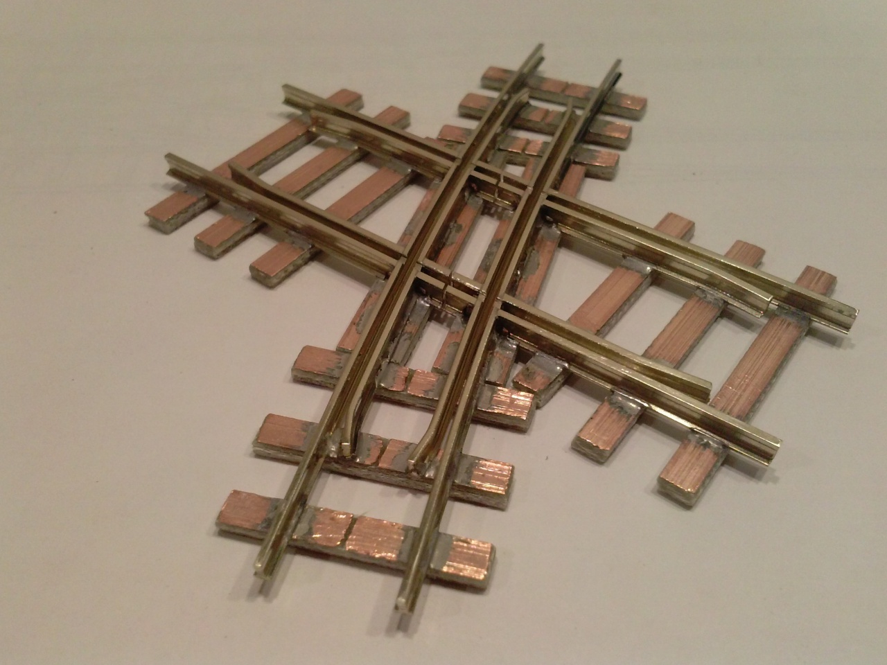

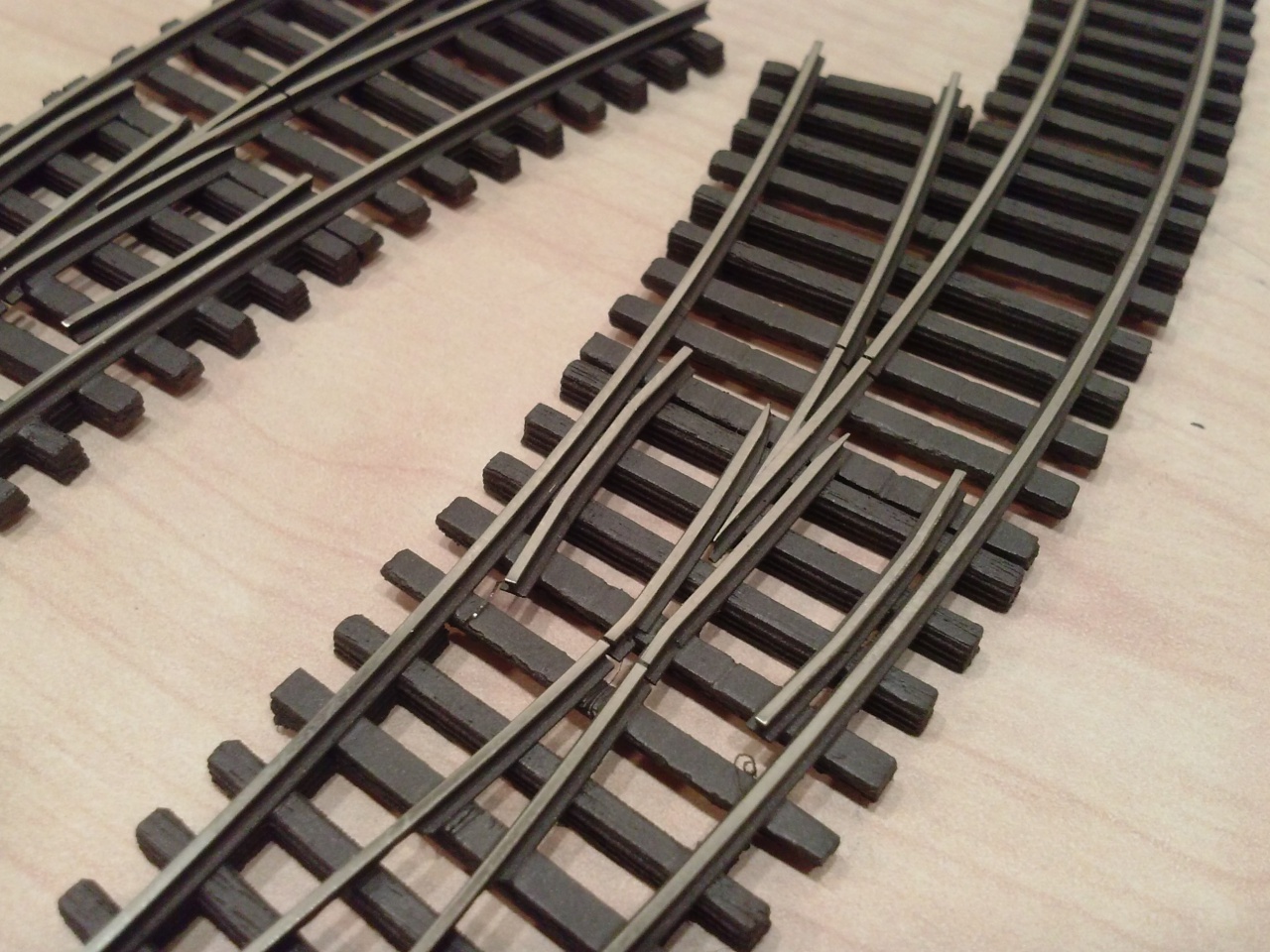

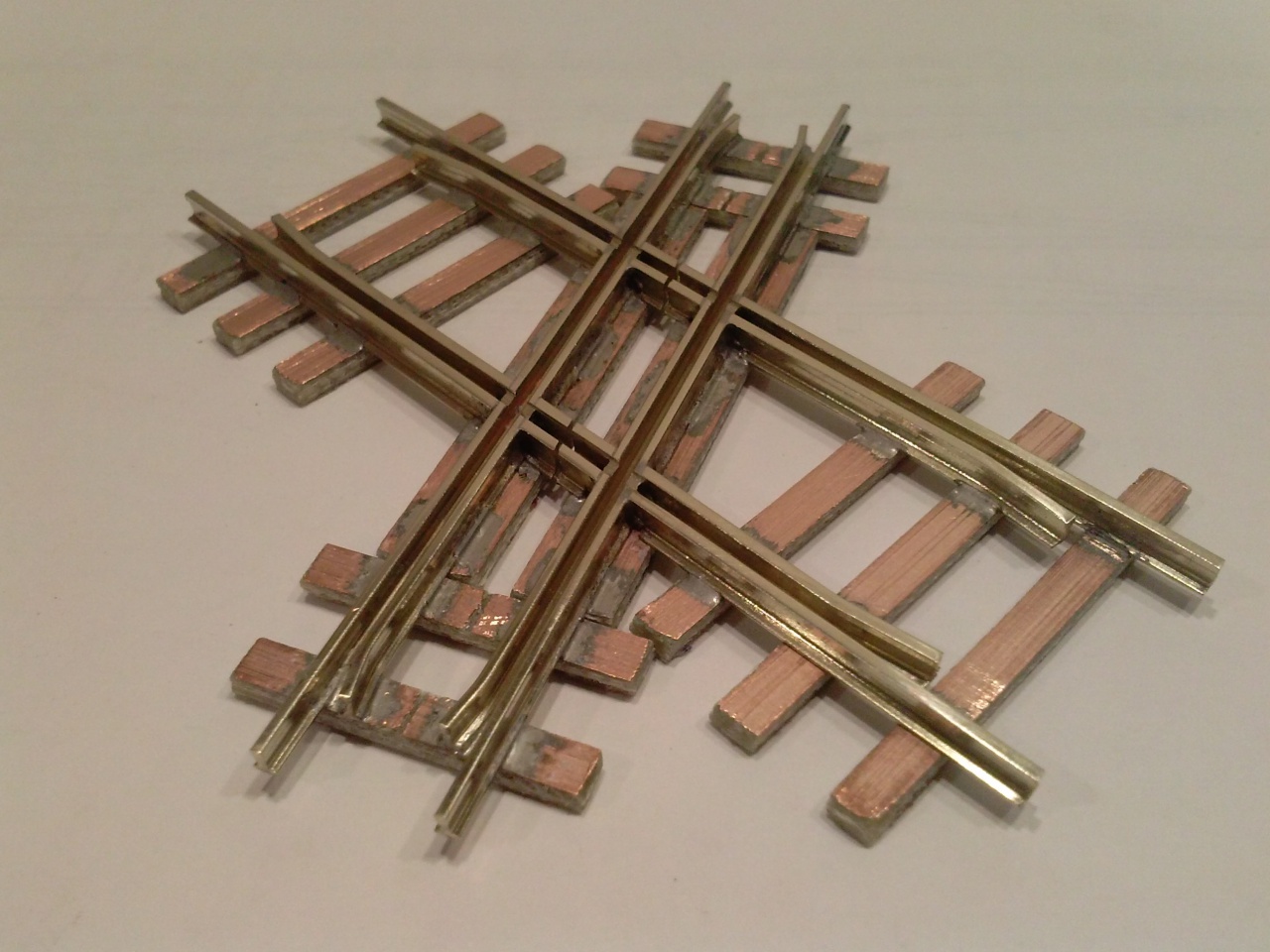

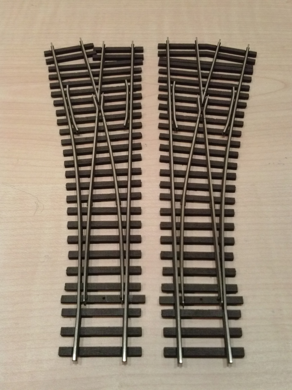

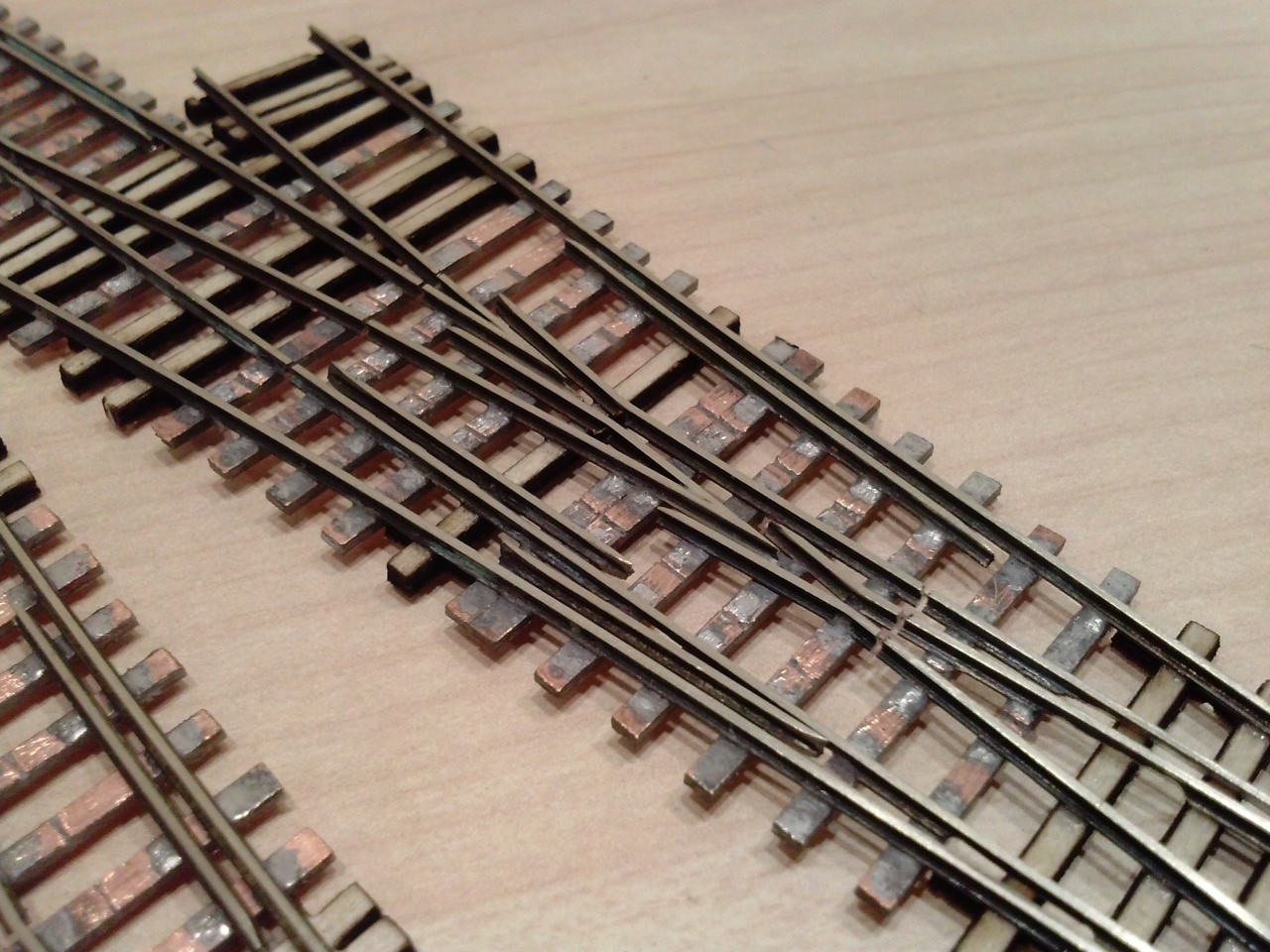

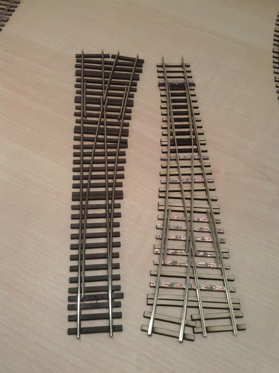

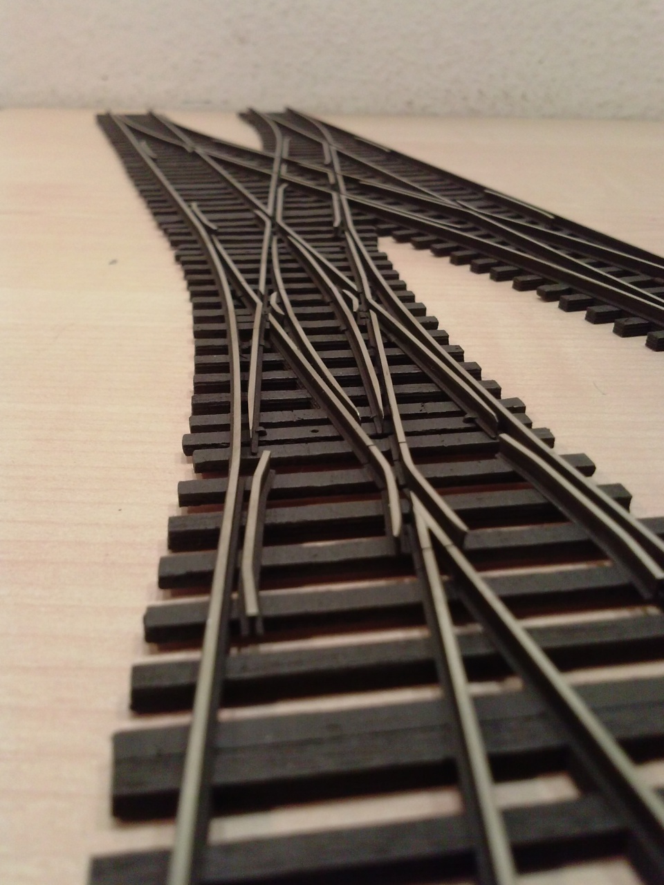

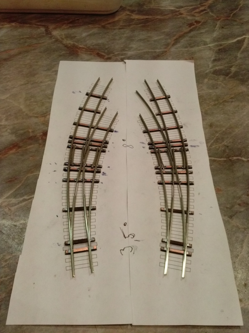

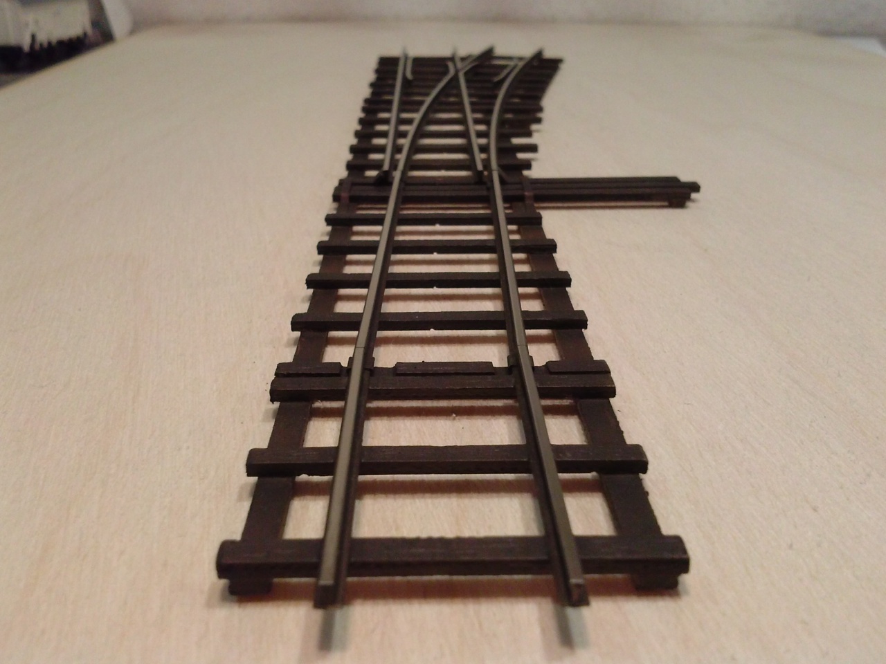

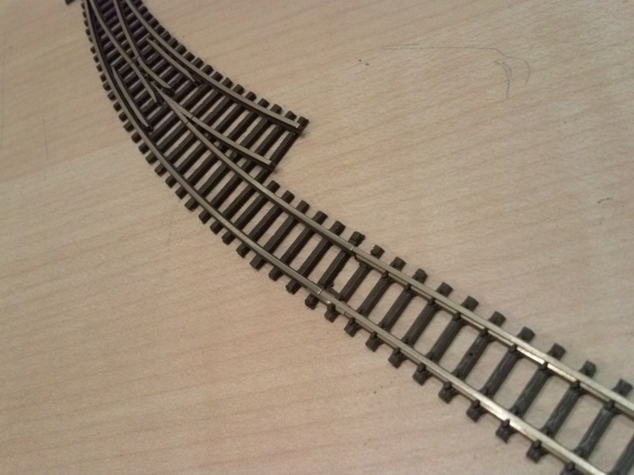

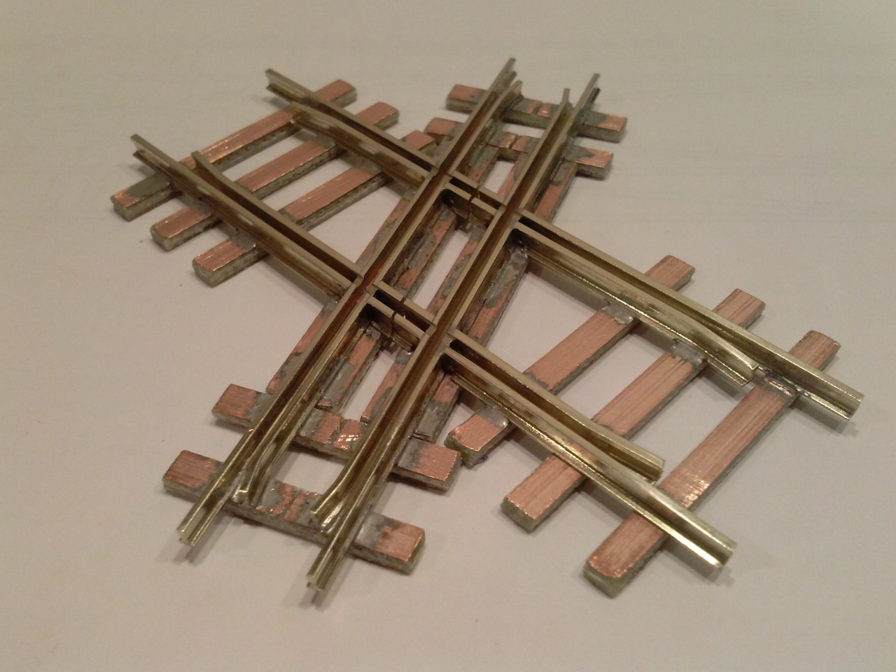

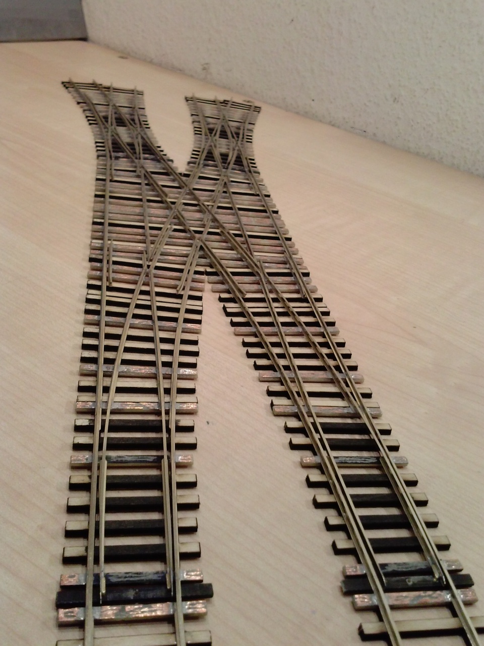

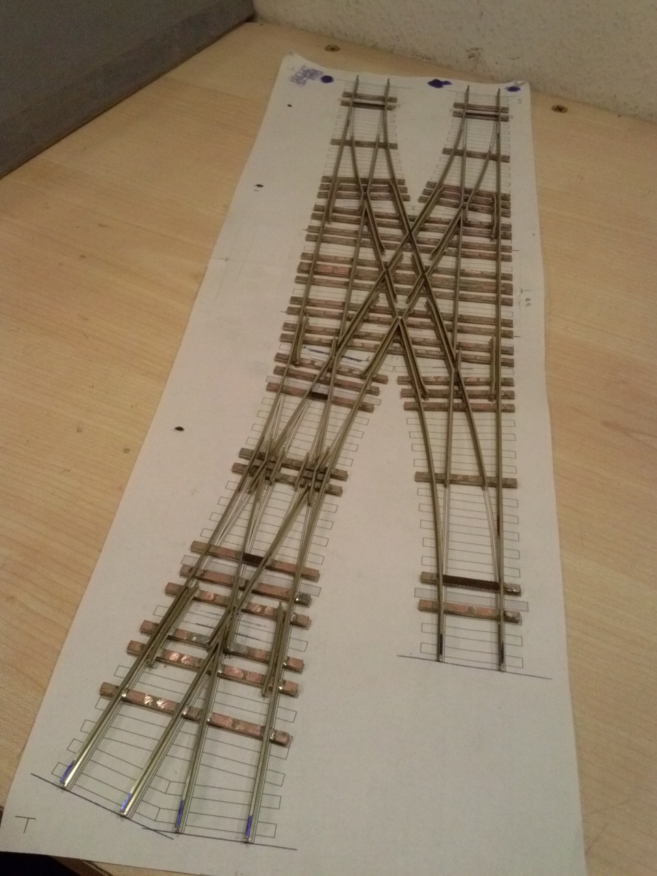

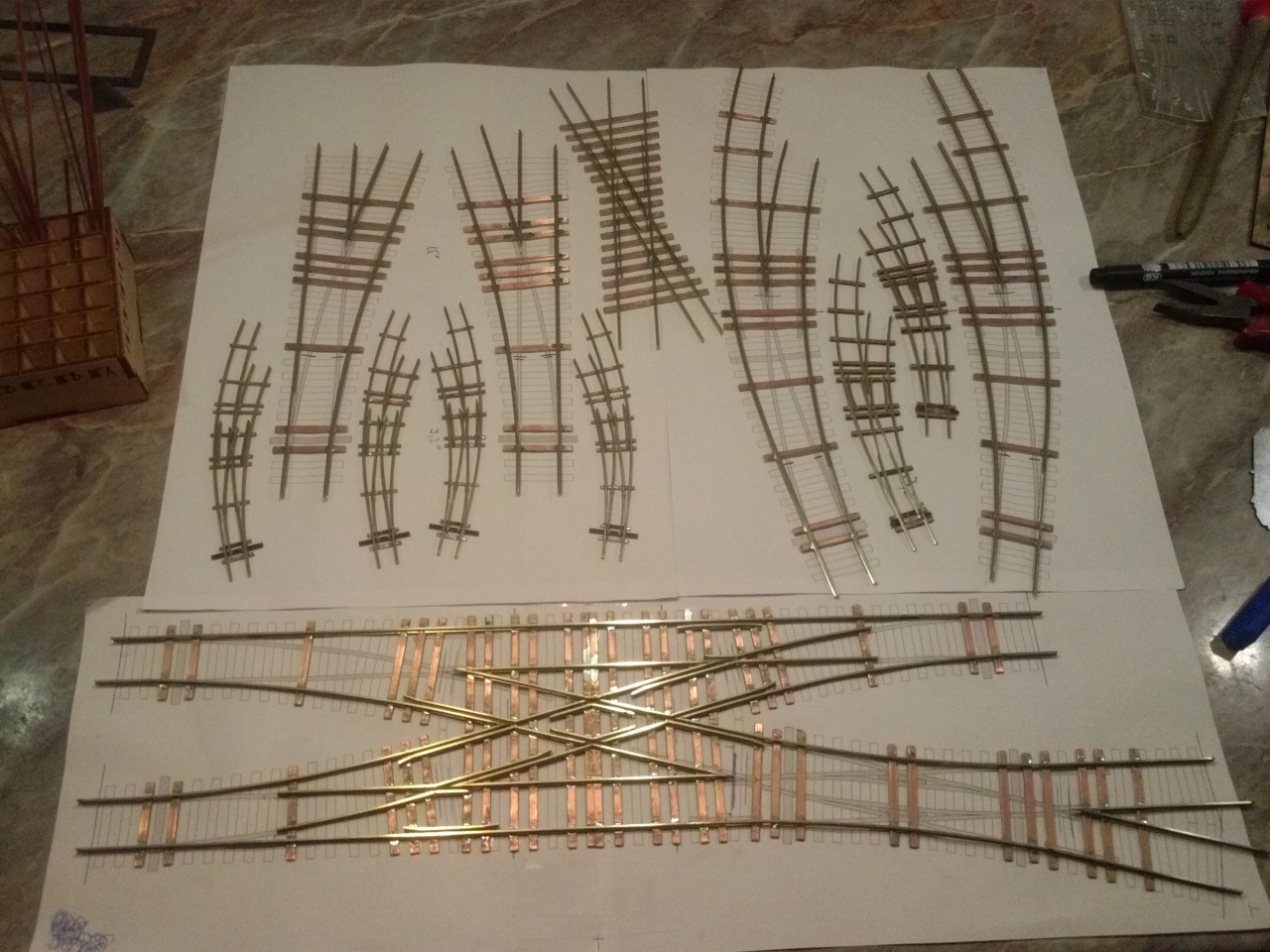

(#44741) Váltógyártó hozzászólása Válasz • Máj 21, 2015

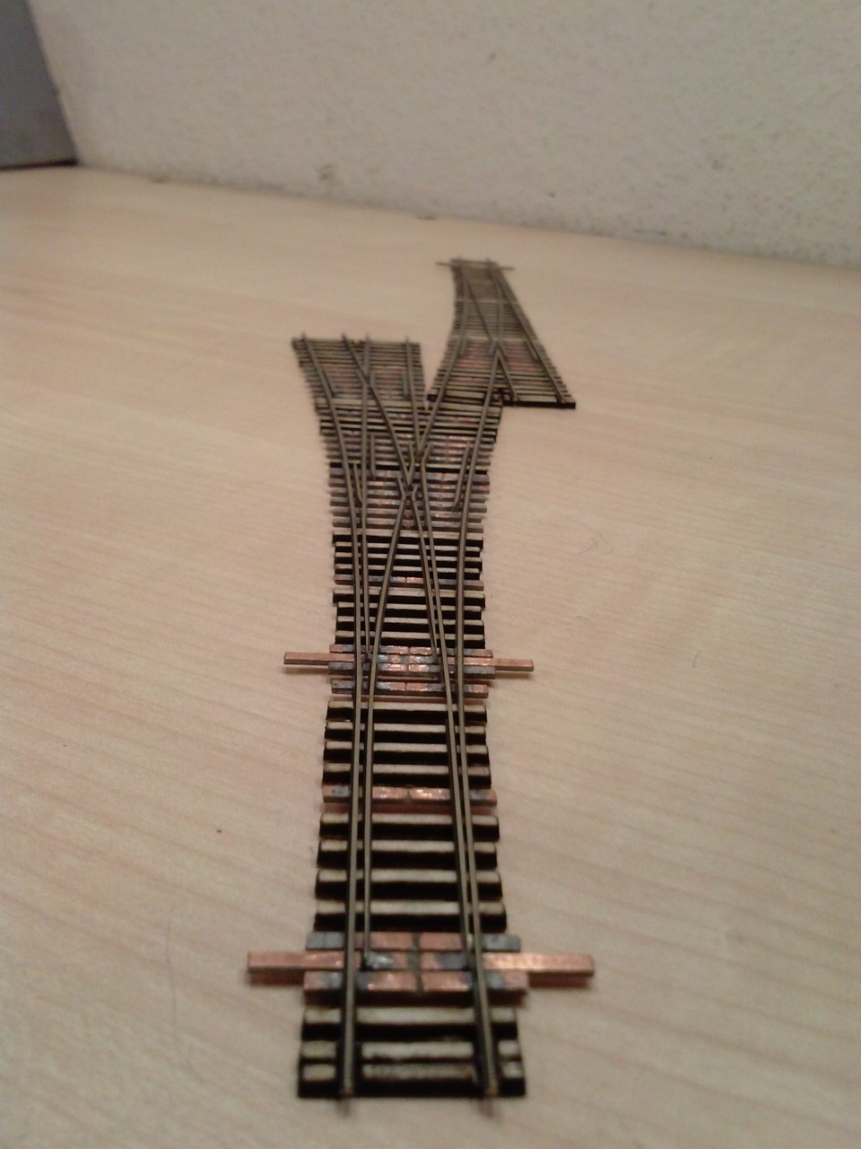

Két N-es íves váltó Peco Setrack R1 ív alapján 35mm-es eltolással CODE 55 profilból, és egy 24 fokos H0-H0e átszelés CODE 80 profilból.

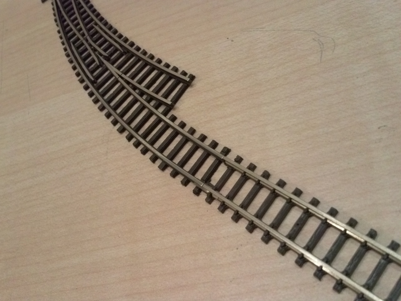

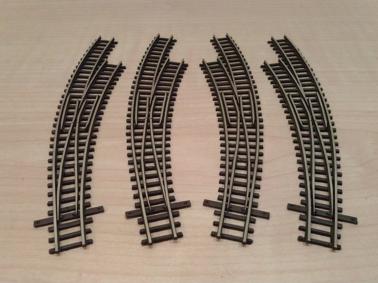

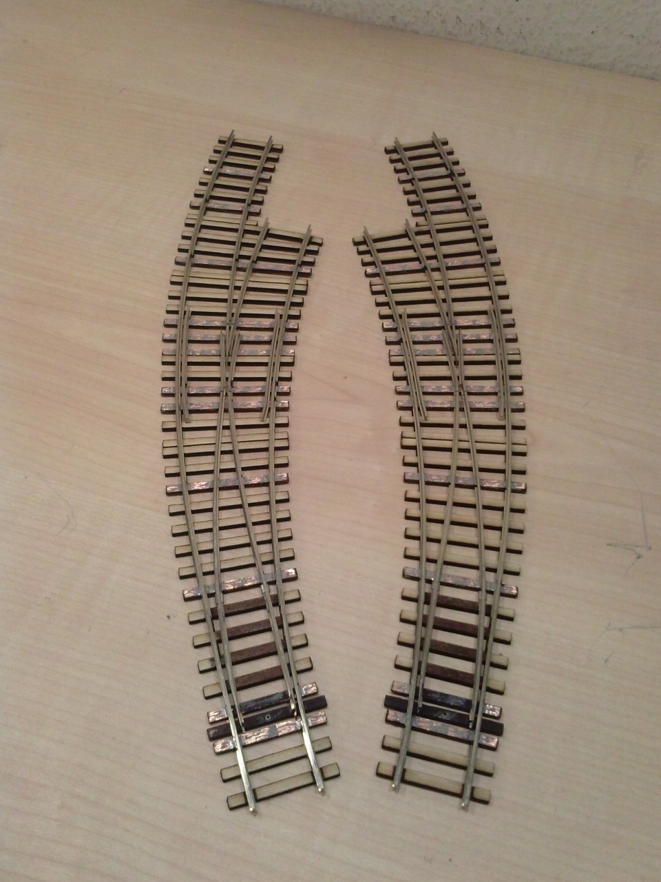

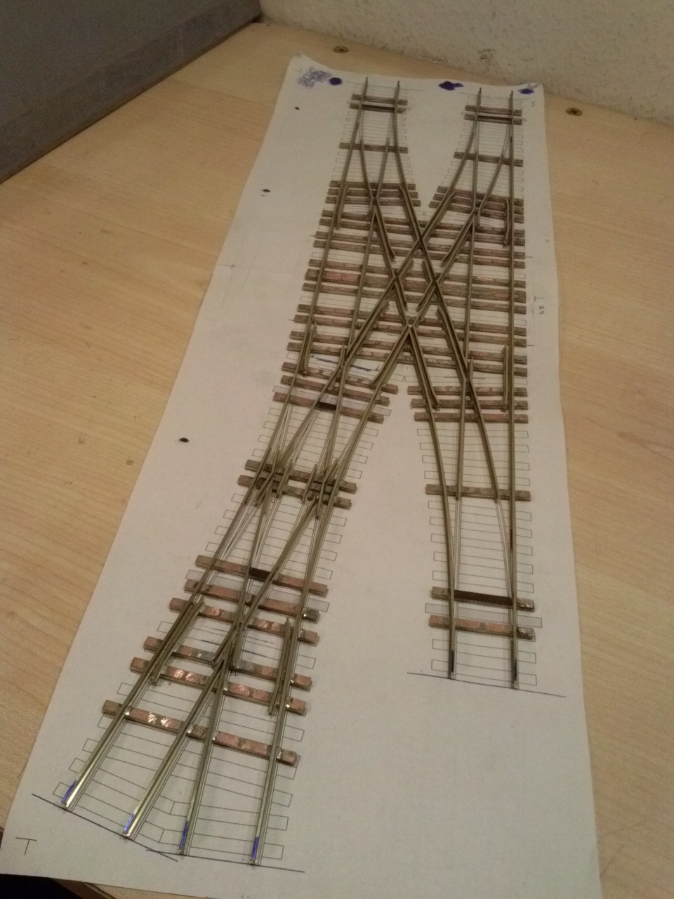

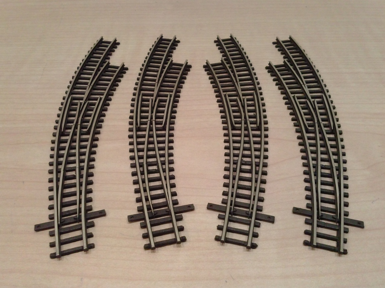

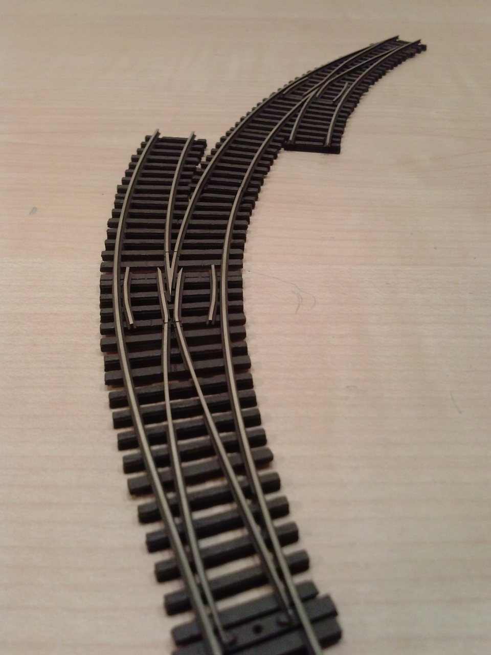

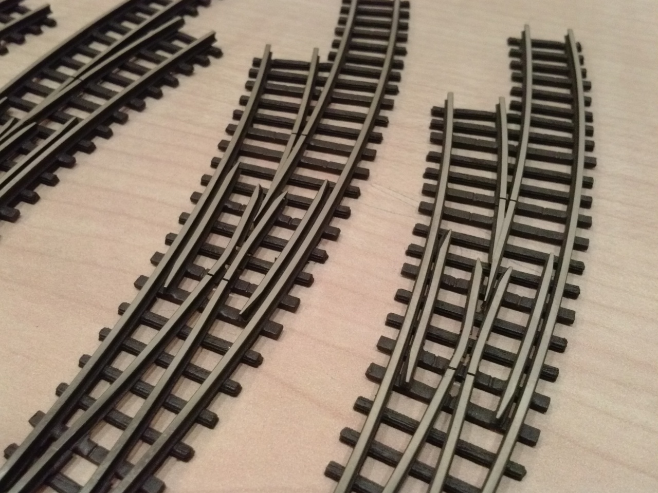

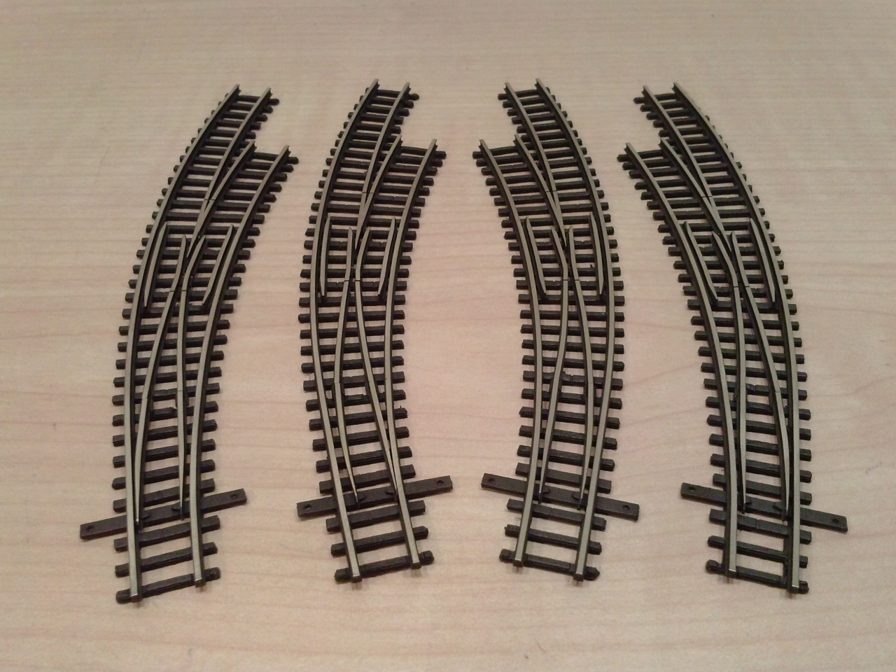

(#44903) Váltógyártó válasza Váltógyártó hozzászólására (#44741) Válasz • Máj 31, 2015
4 db Z íves Märklin geometriához PECO CODE 60 profilból.
2 db 15 fokos egyenes PIKO-A geometriához. Ez tk. a TILLIG EW1 geometria, de PIKO-hoz megfelelő vágánytengely-távolsággal.
2 db íves PIKO-A geometriához.
1 db H0-H0e átszelés PECO CODE 80 profilból.
2 db egyedi N-es íves ME CODE 55 profilból.
1 db egyedi hózentróger PIKO-A geometriához.

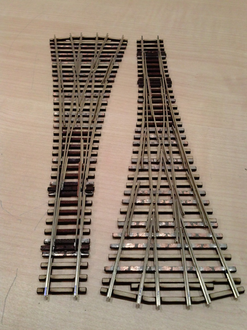

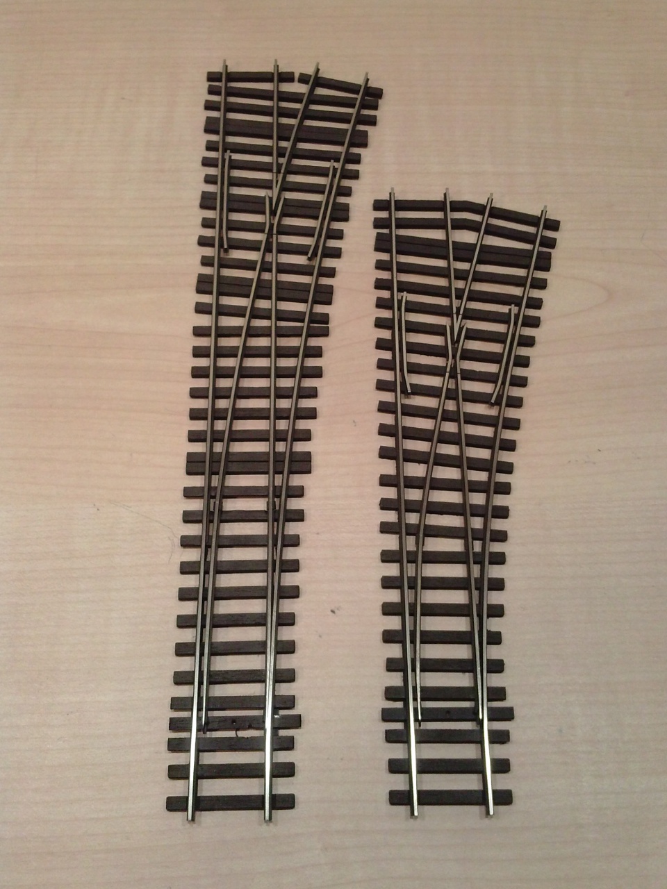

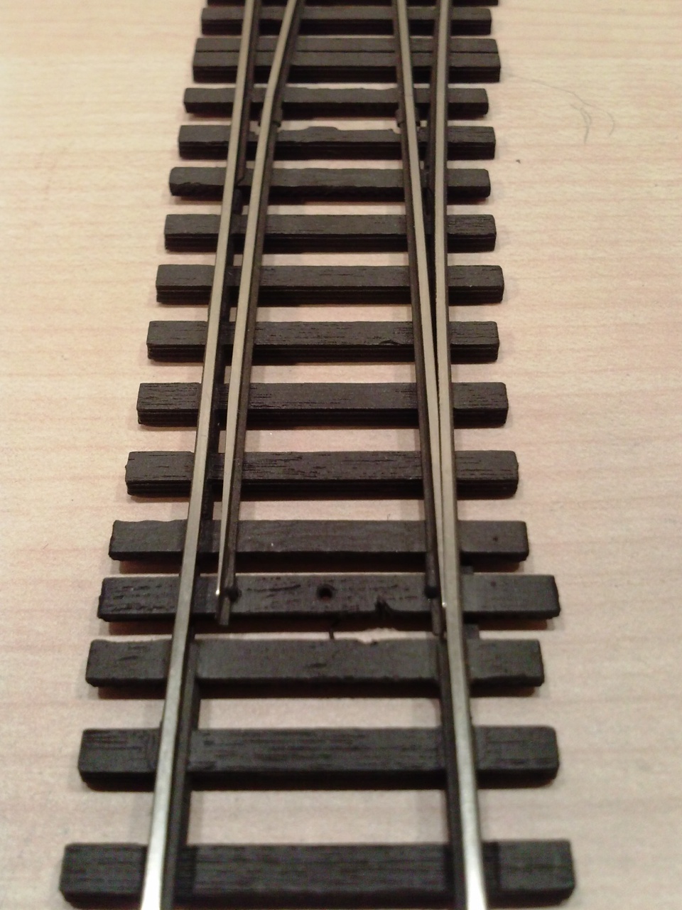

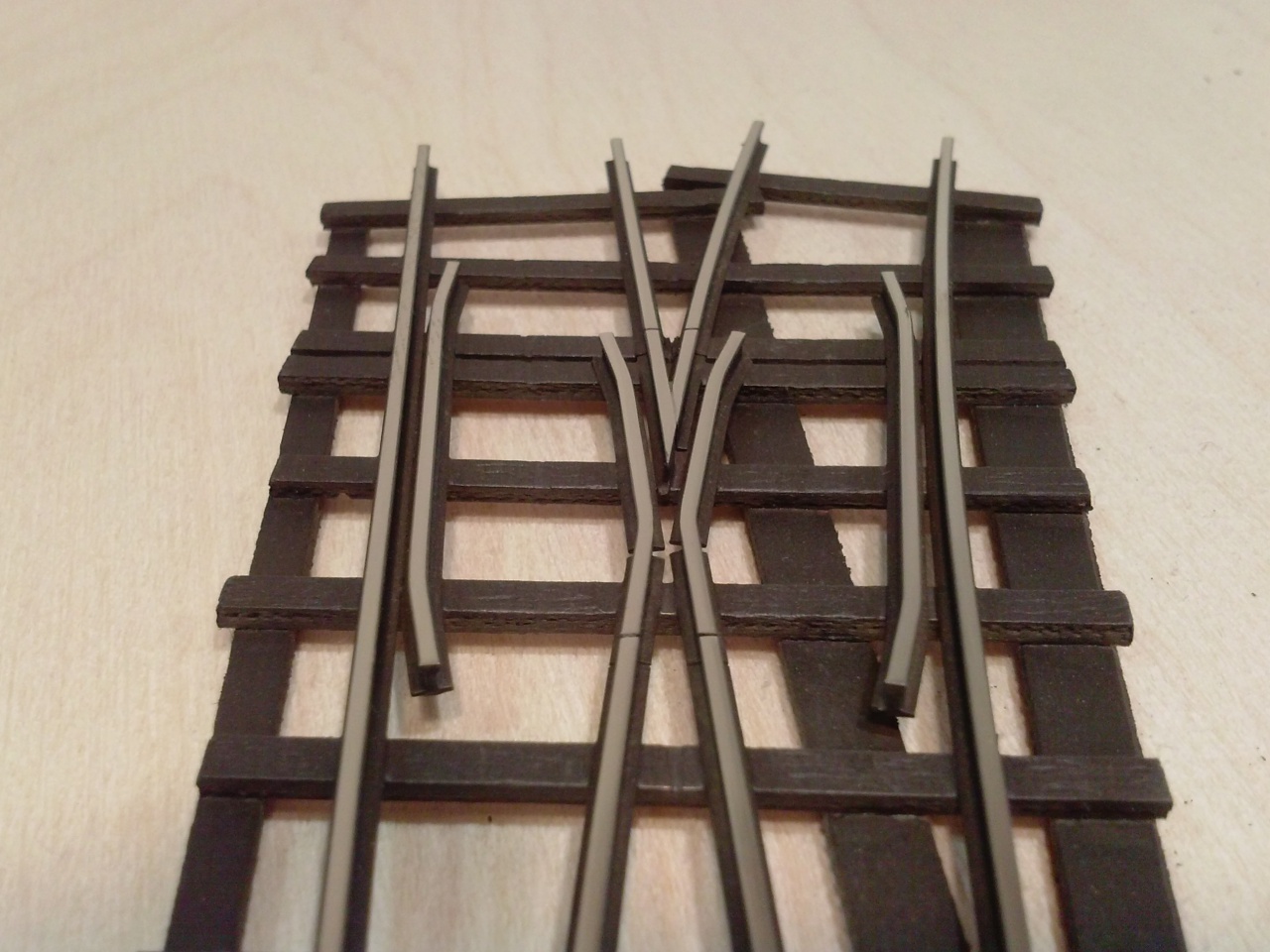

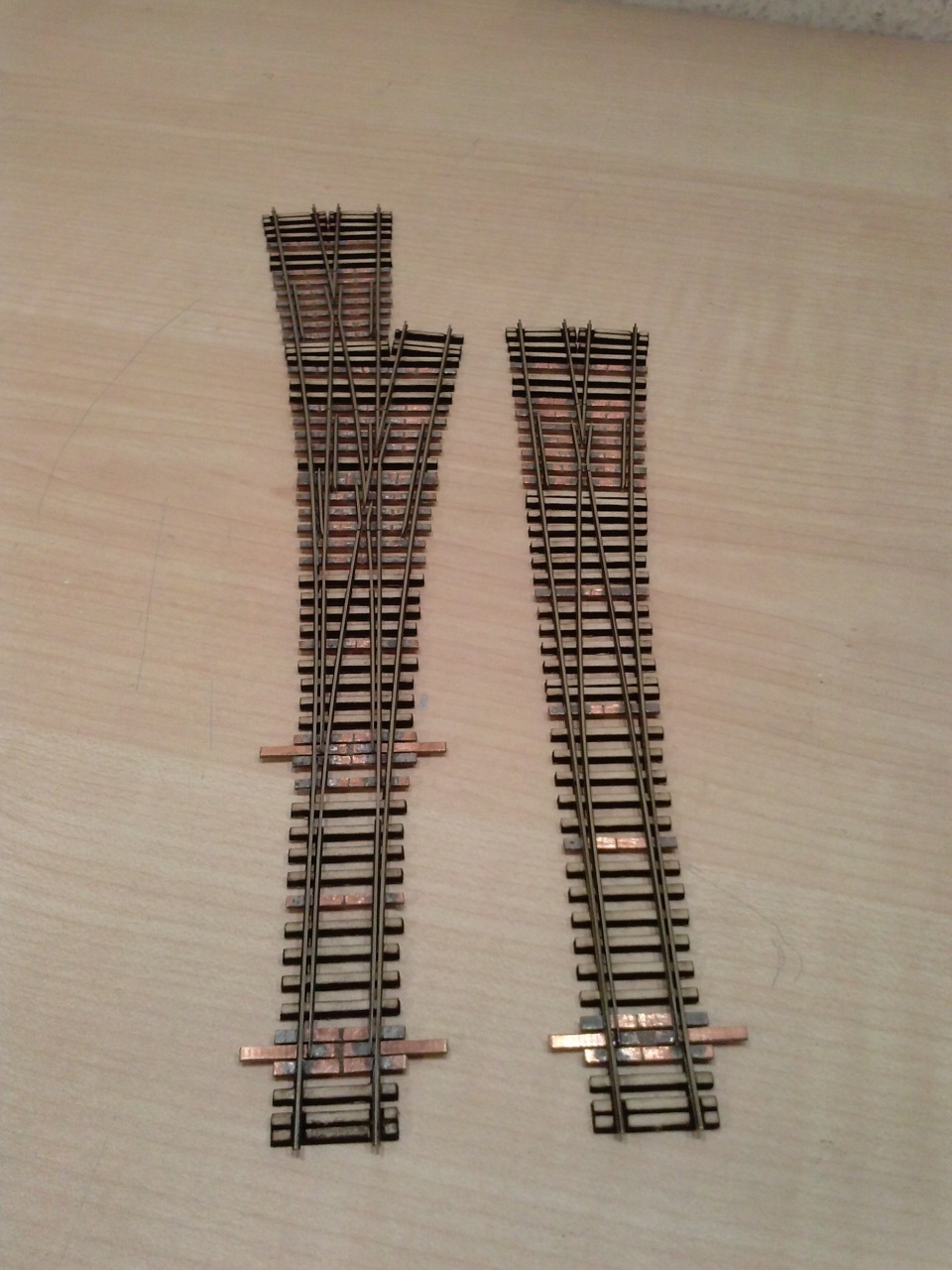

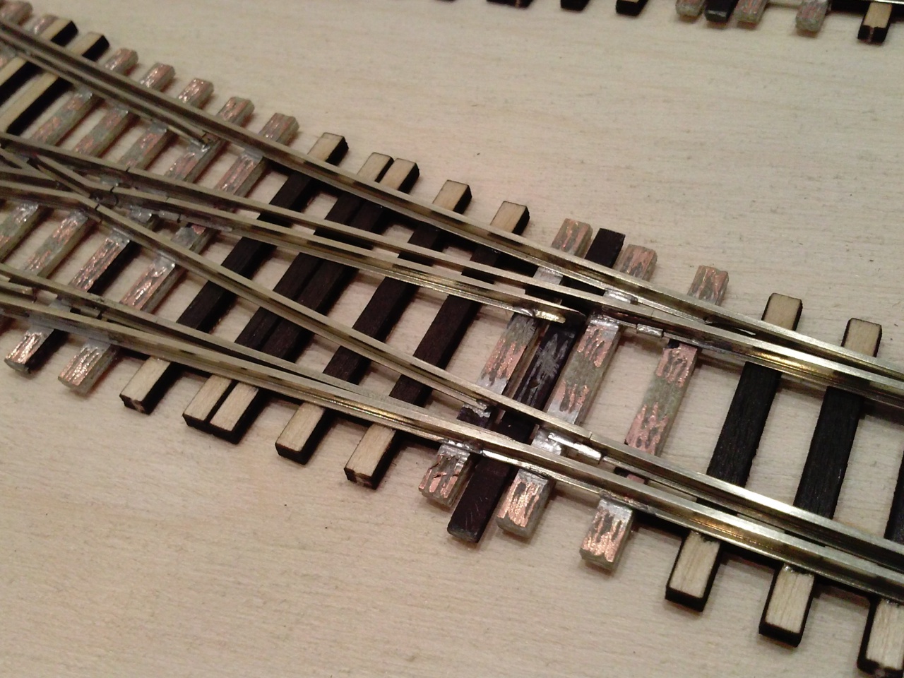

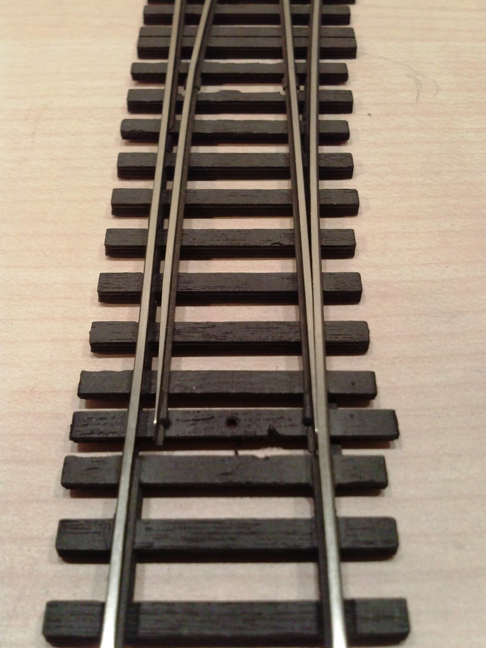

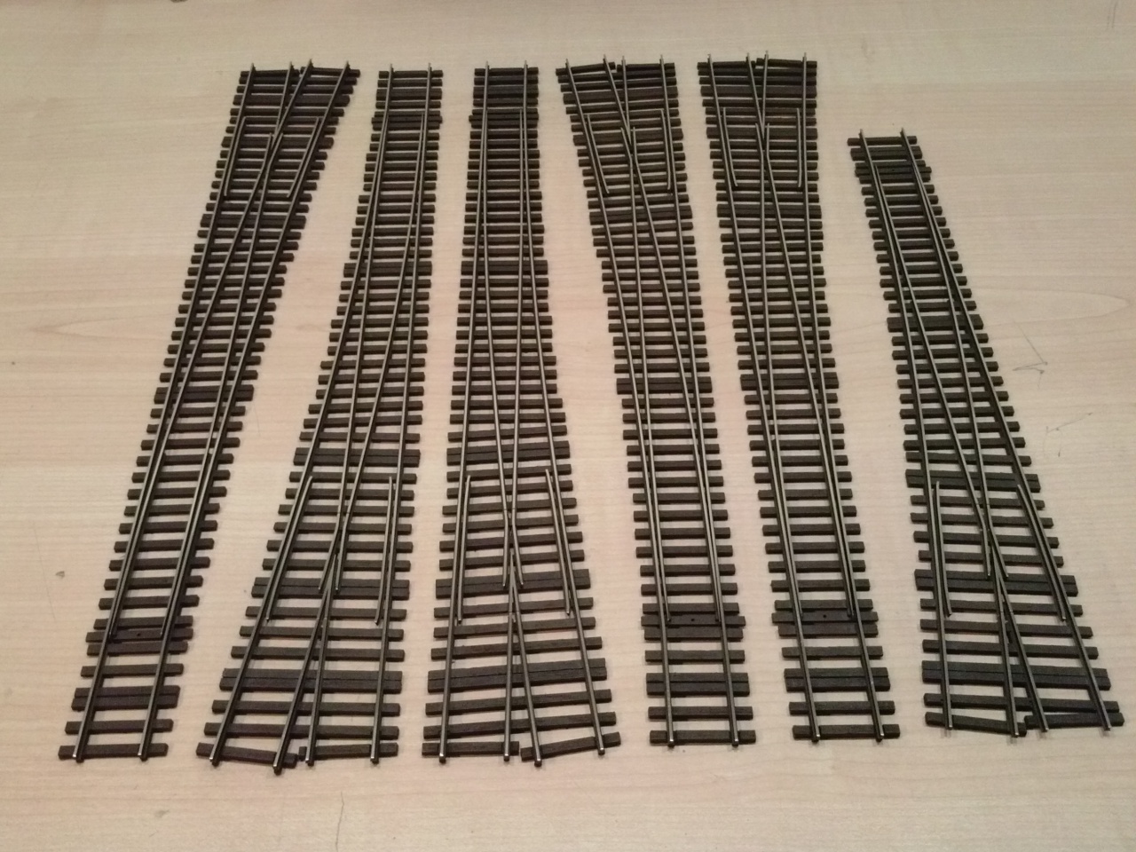

(#45004) Váltógyártó válasza Váltógyártó hozzászólására (#44973) Válasz • Jún 11, 2015
Betalpfáztam a H0 cuccokat.
A már kész, festett váltó és a két íves váltó PIKO-A geometria, a két rövid tk. a TILLIG EW2 geometriára készült, de PIKO-A vágánytengely-távolsággal (62mm), a festetlen hosszú ROCO geometria, és a hózentróger is a PIKO-A távolsággal készült.

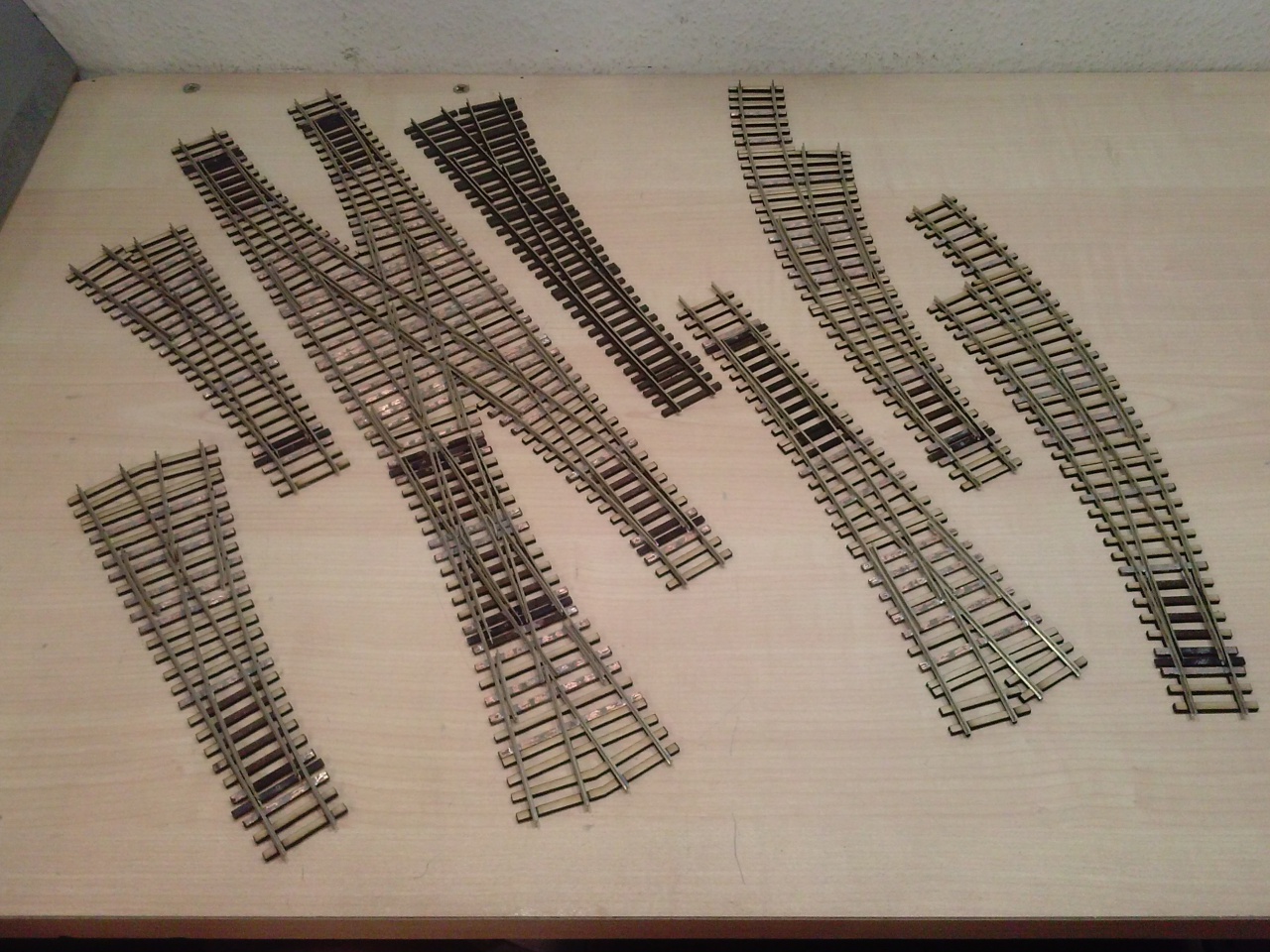

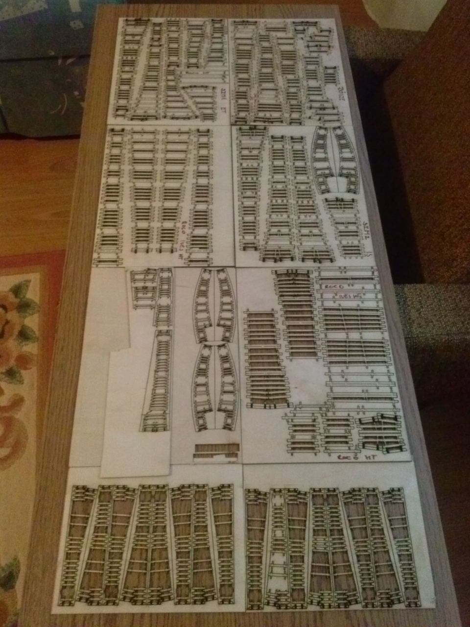

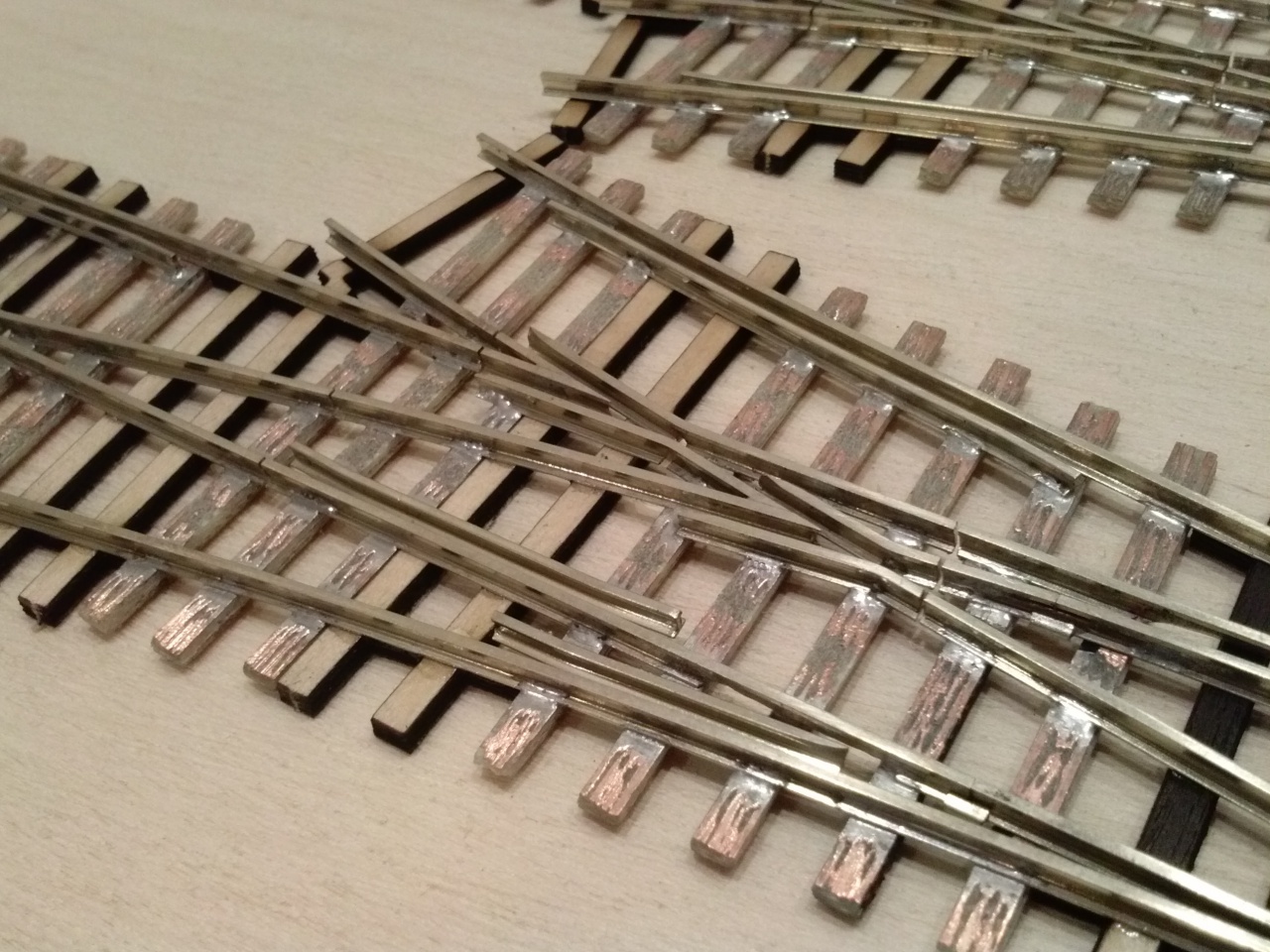

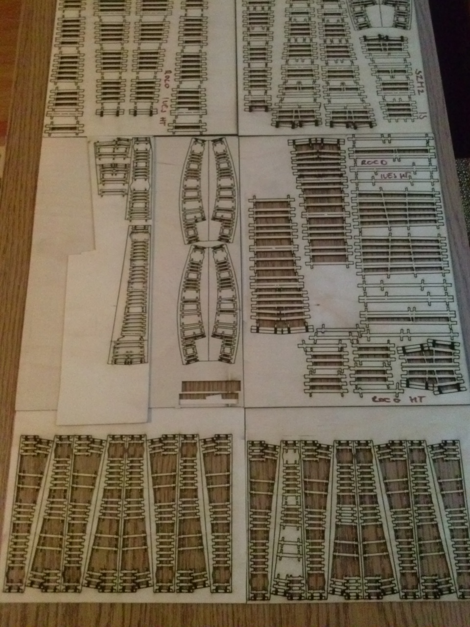

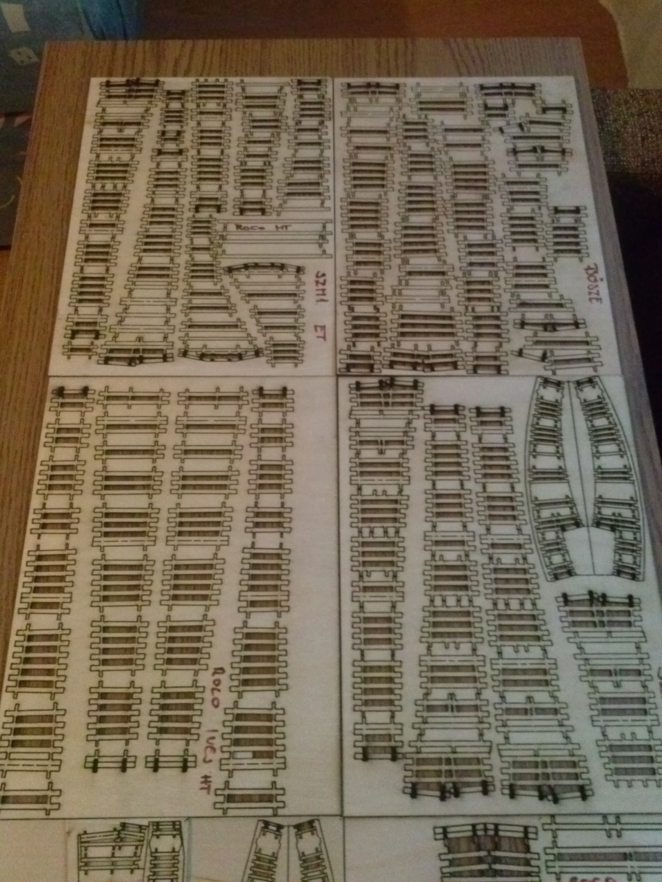

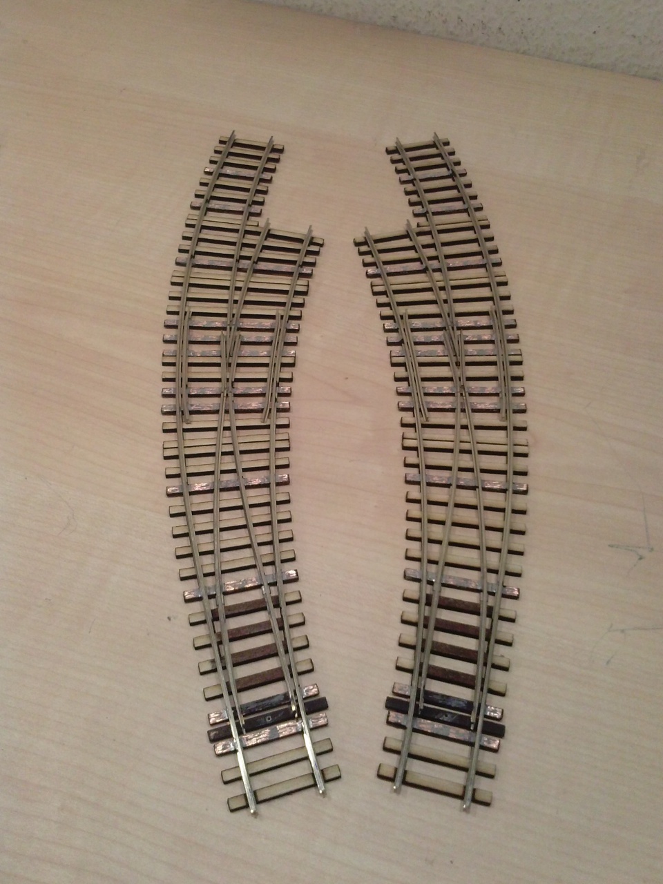

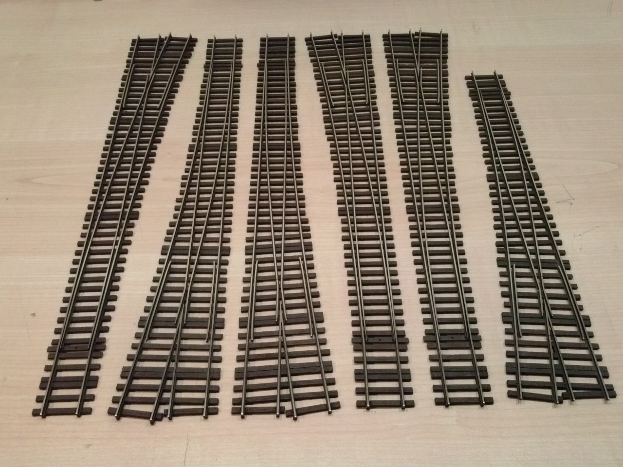

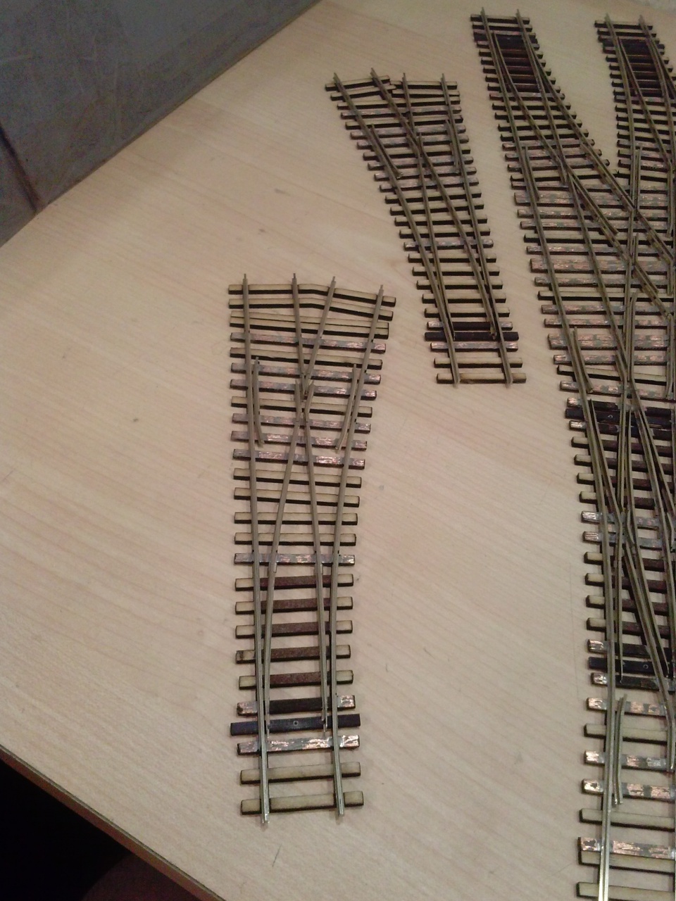

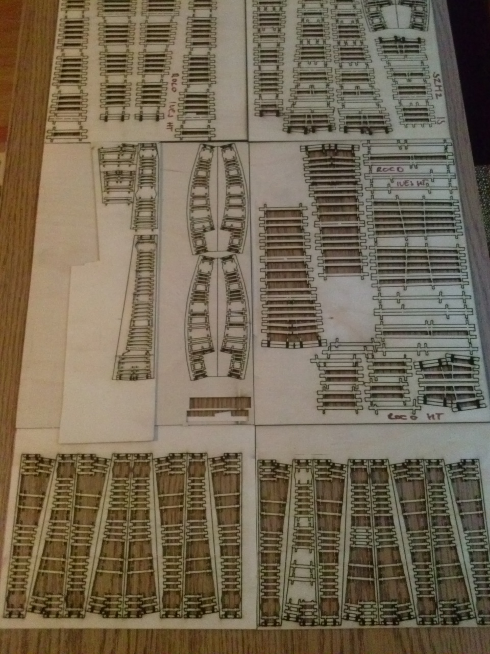

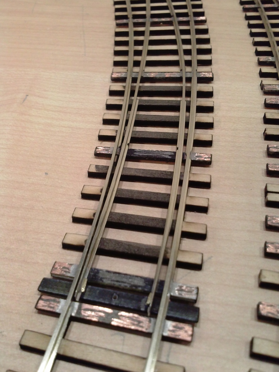

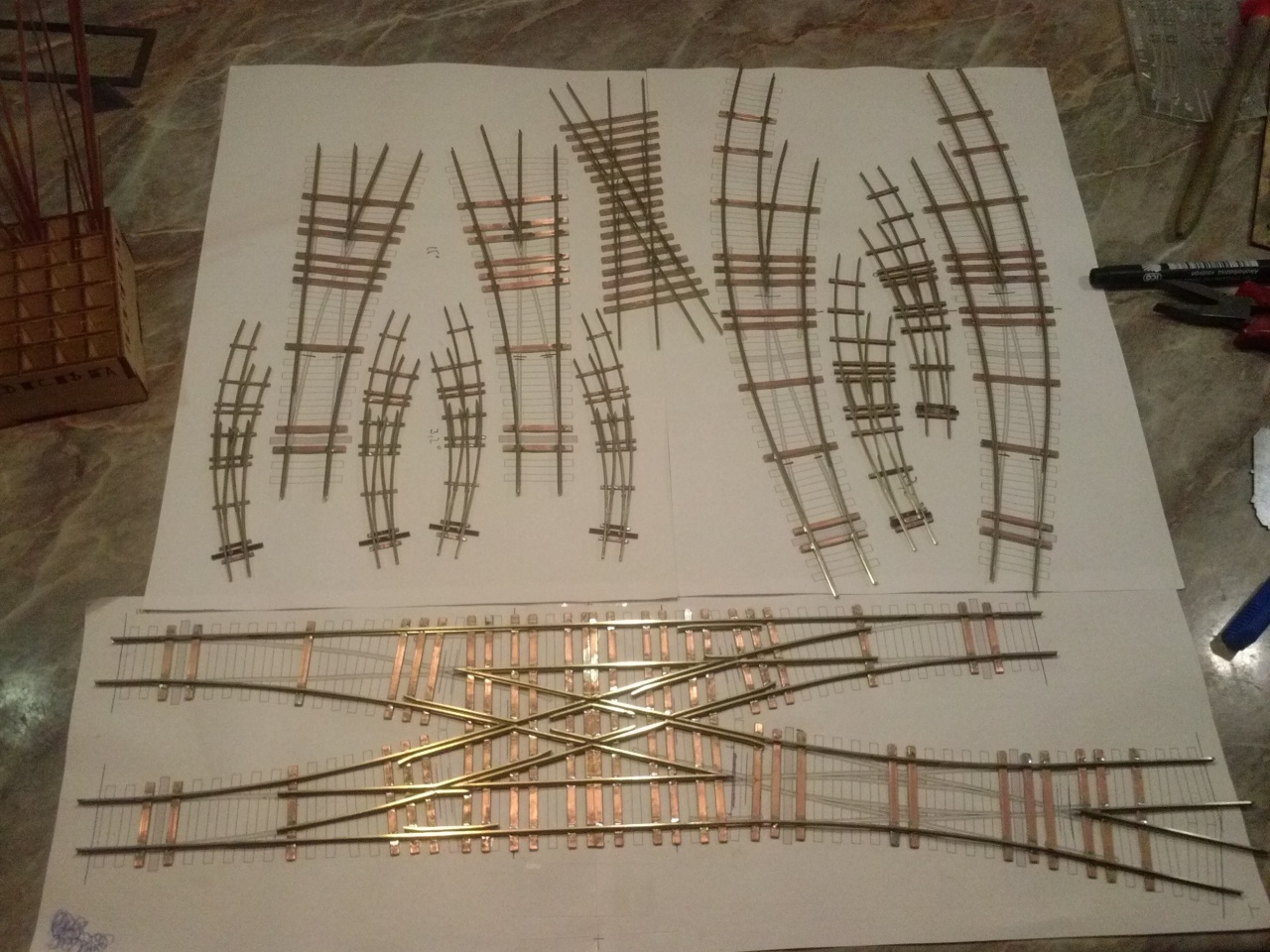

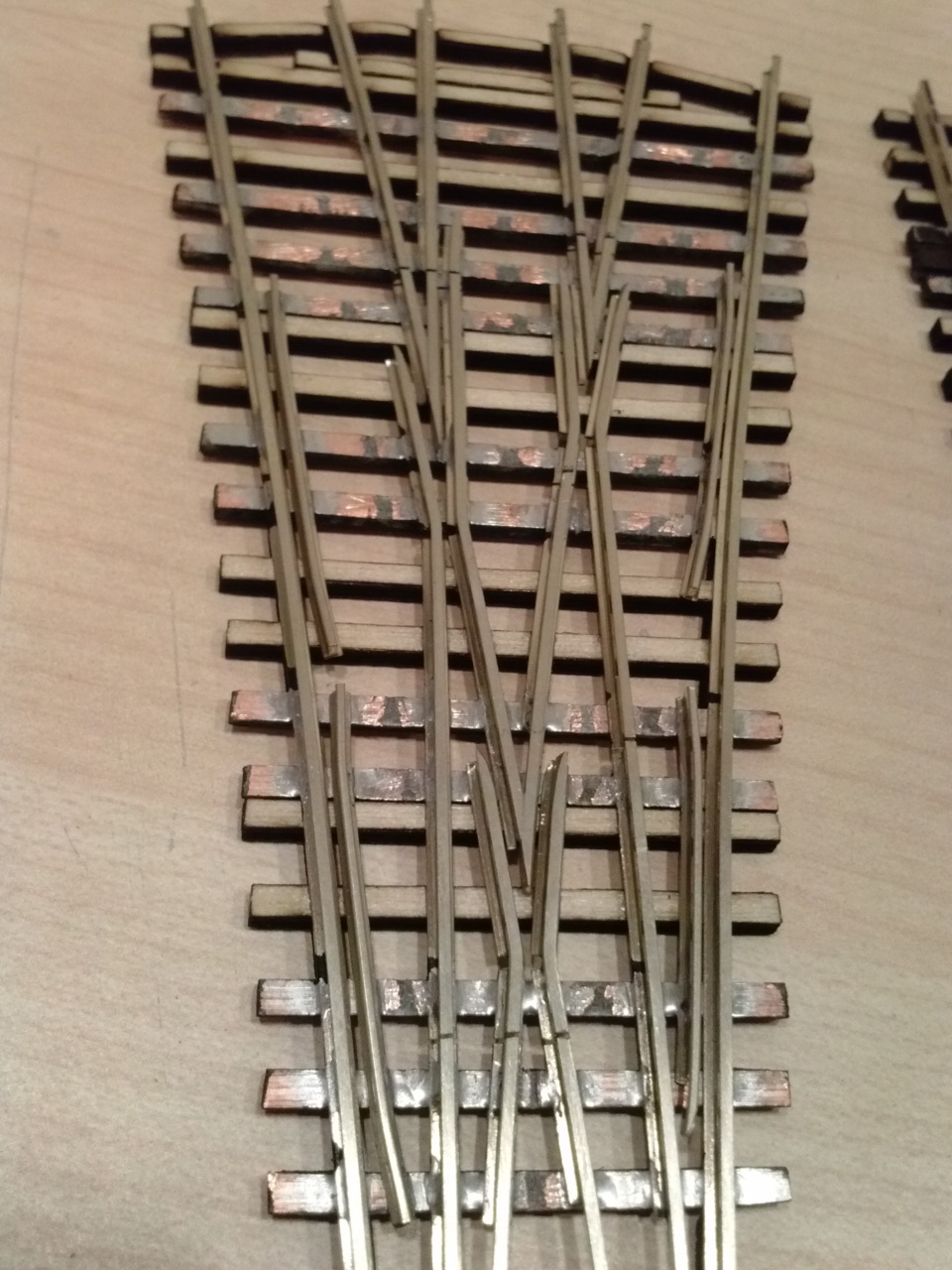

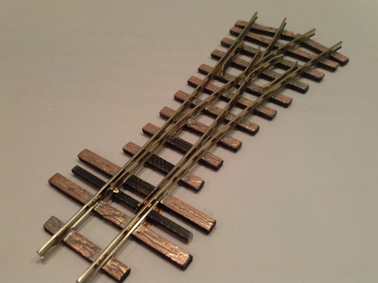

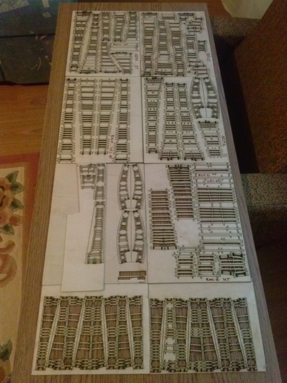

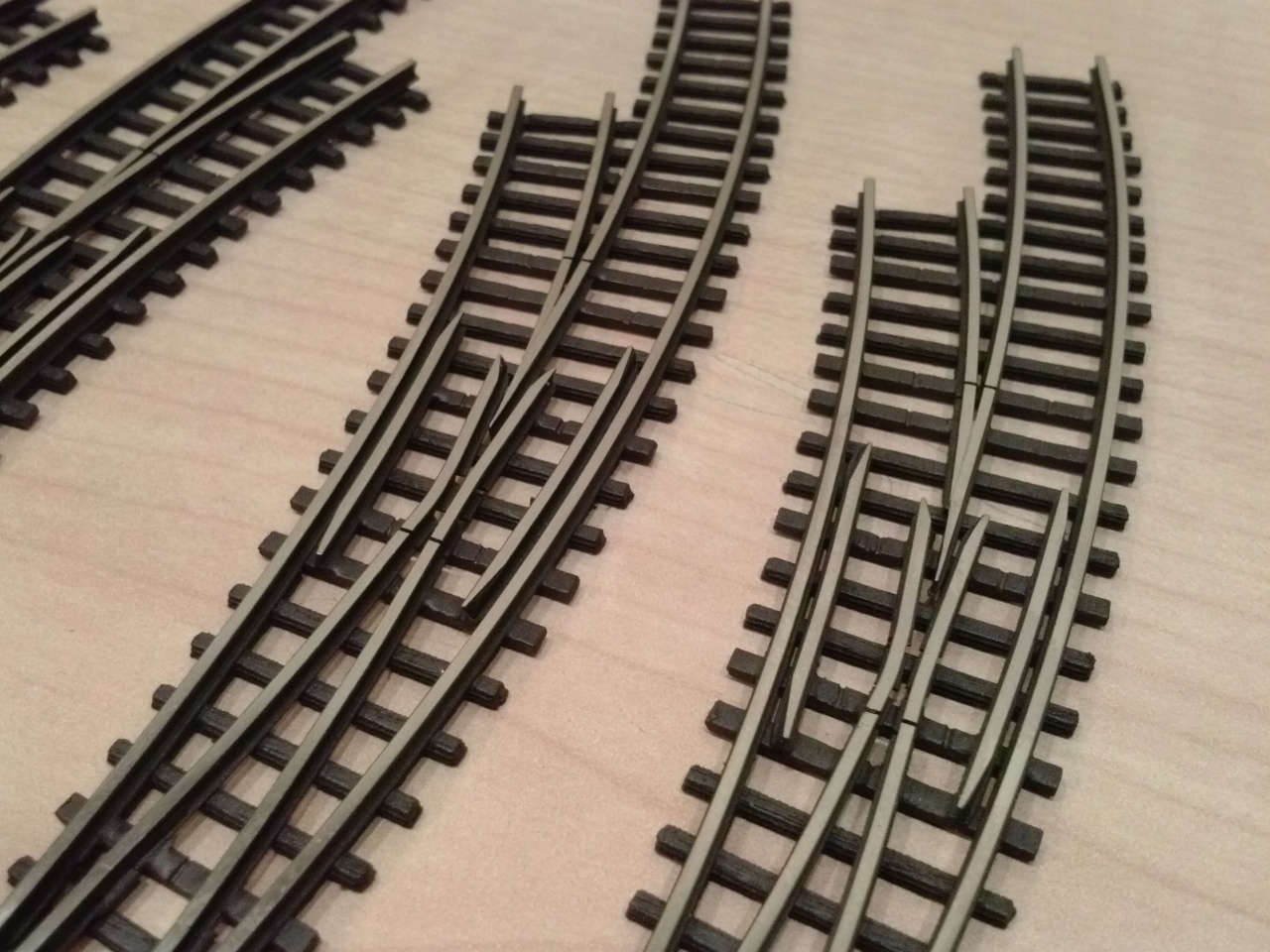

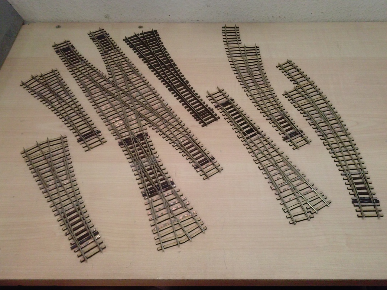

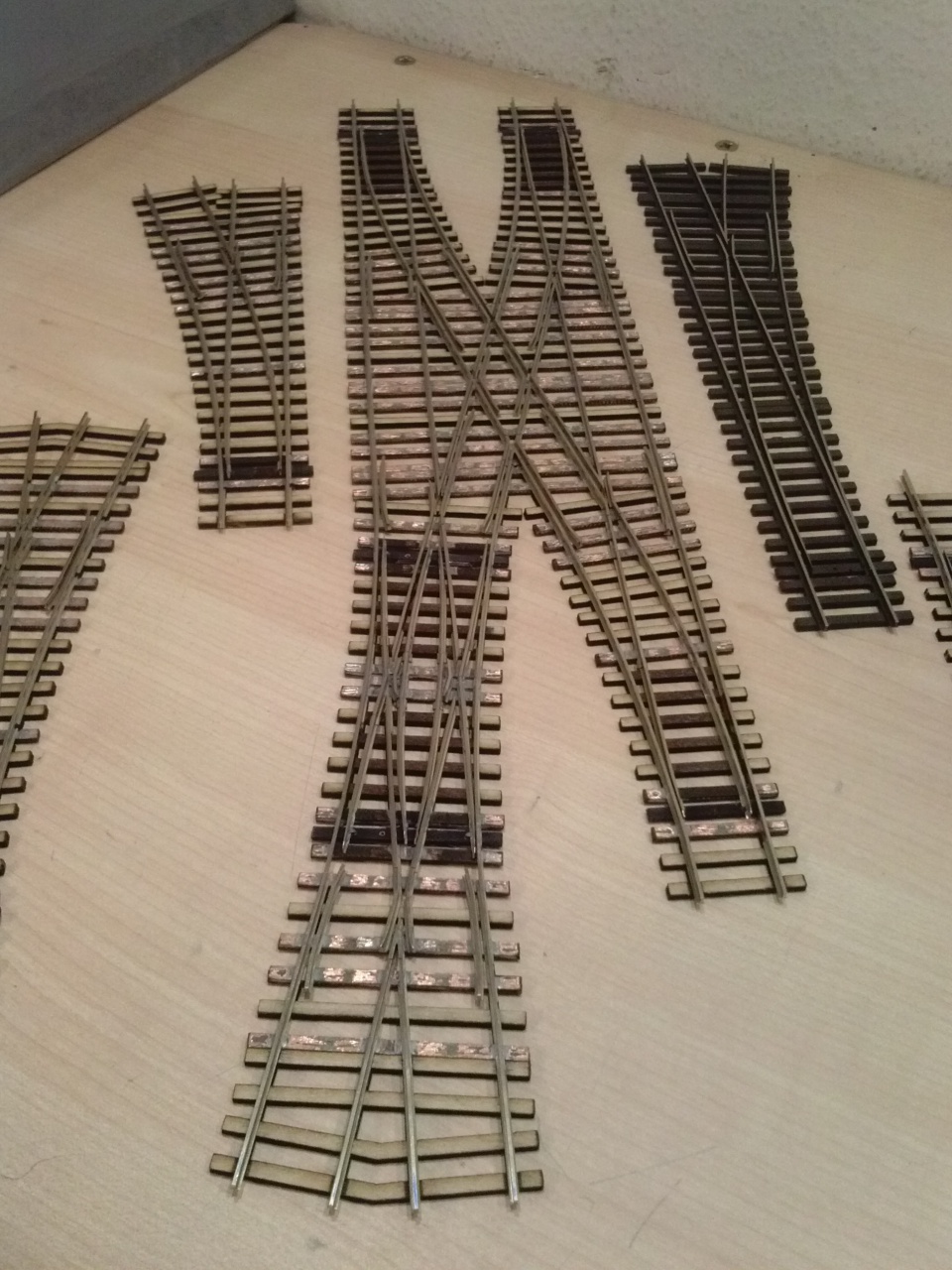

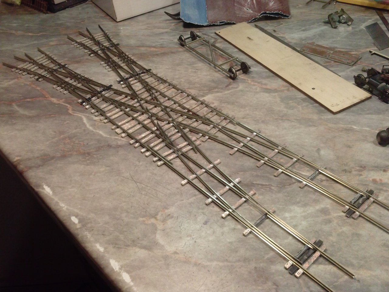

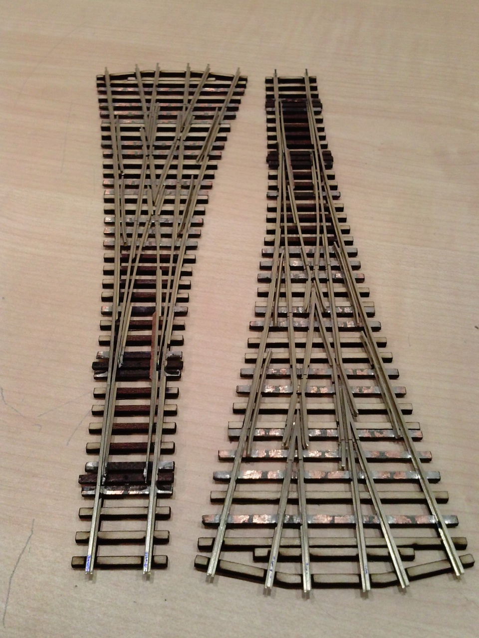

(#45325) Váltógyártó hozzászólása Válasz • Júl 2, 2015
Az első komolyabb adag a saját lézervágómmal. 5 és fél órámba került!
5 db H0 FREMO XI;
1 db H0 FREMO XIII;

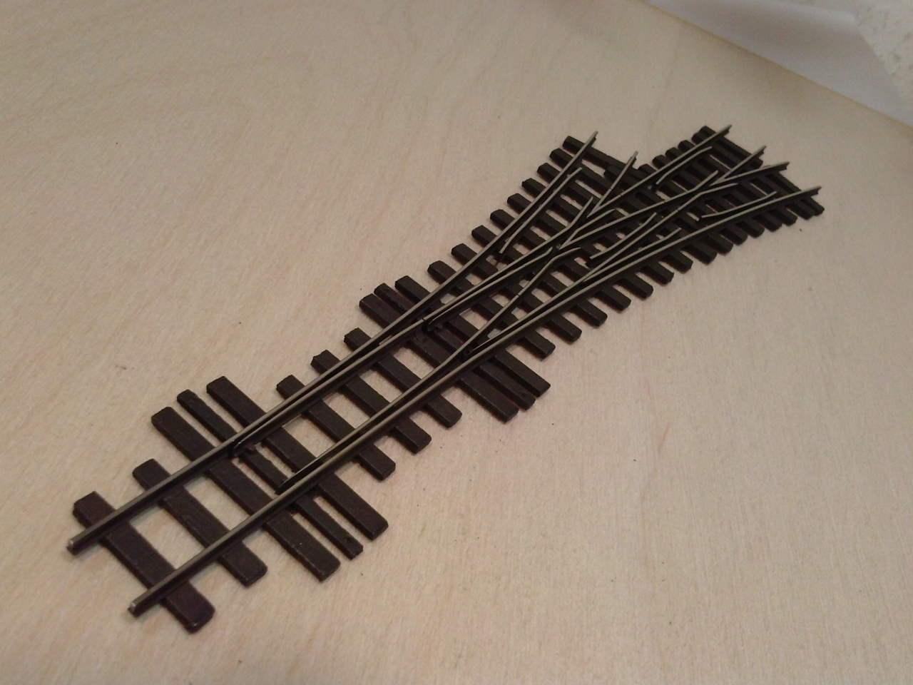

2 db egyedi 3-utas TT;
2 db egyedi íves N CODE 55;
1 db egyedi H0 bázeli 8,6°;
1 db N CODE 40;
1 db N CODE 40 3-utas,
4 db Z íves Märklin geometria,
1 db ROCO R9-R10 íves hózi;
1 db ROCO hózi két angolváltóval;
2 db egyedi H0 3-utas;
3 db egyedi H0 íves;
16 db egyedi TTe;
Facebook képek

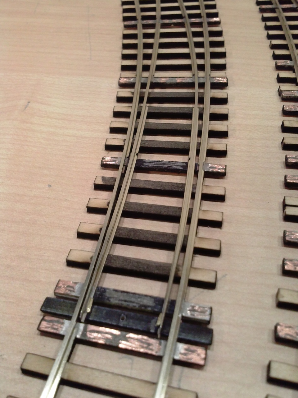

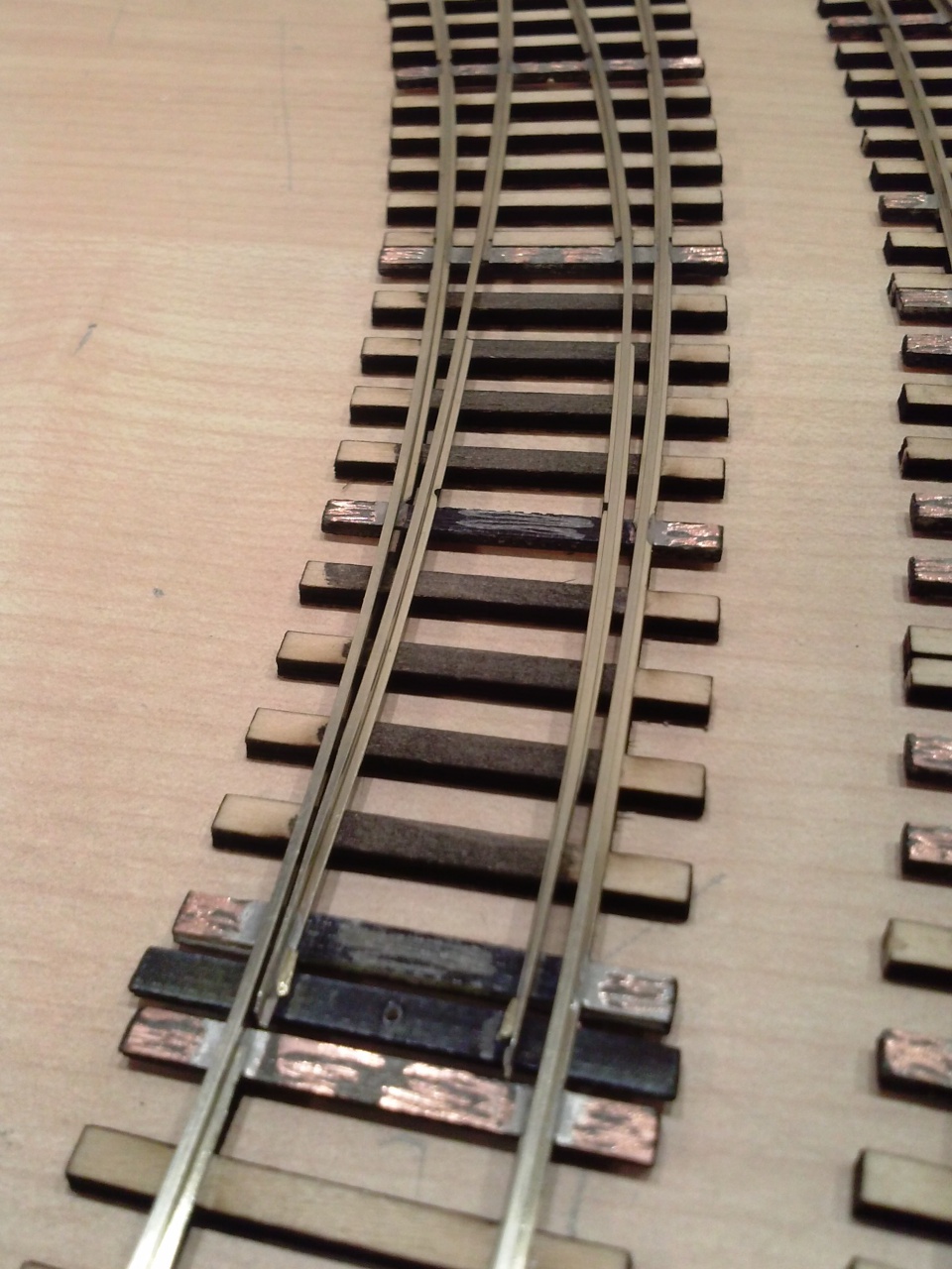

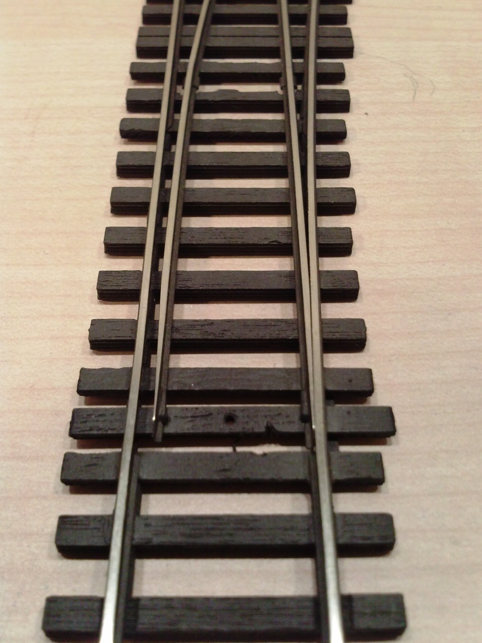

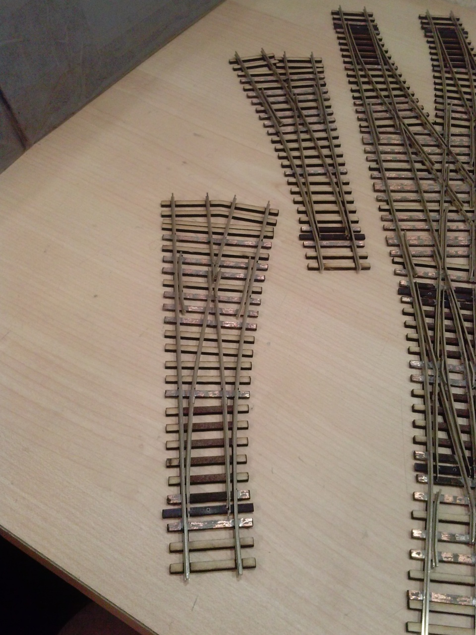

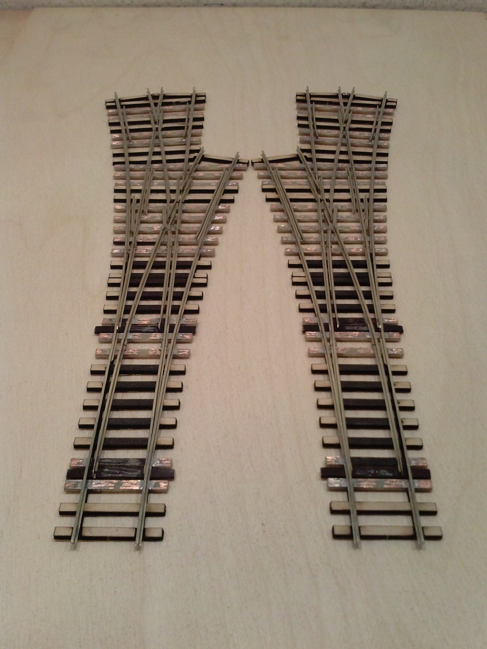

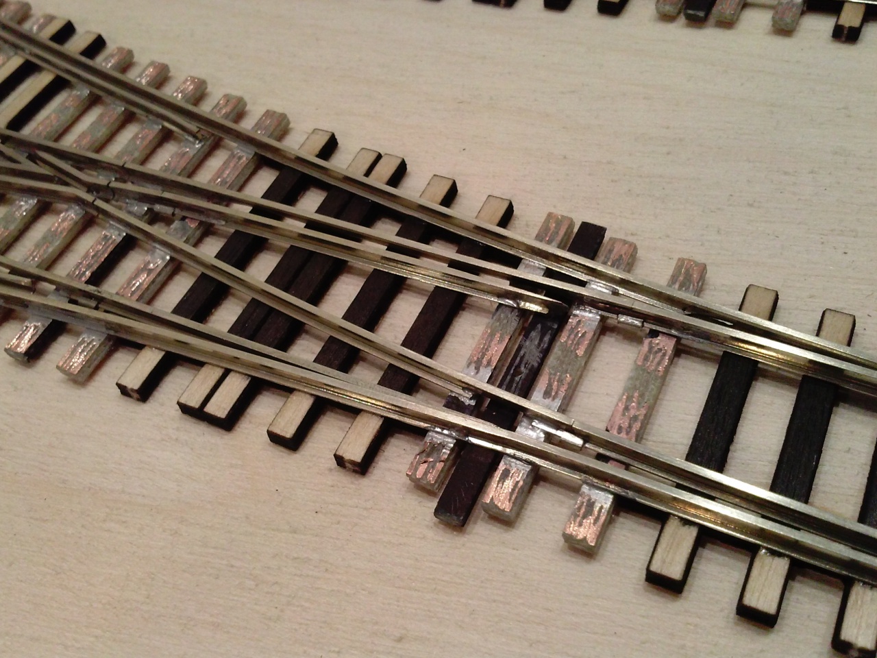

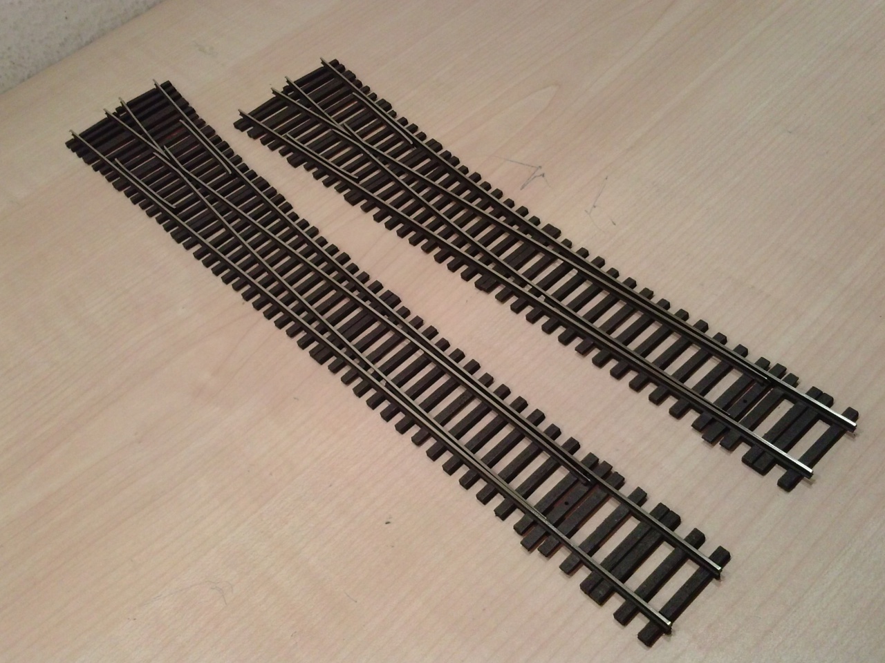

(#45490) Váltógyártó válasza Váltógyártó hozzászólására (#45325) Válasz • Júl 13, 2015

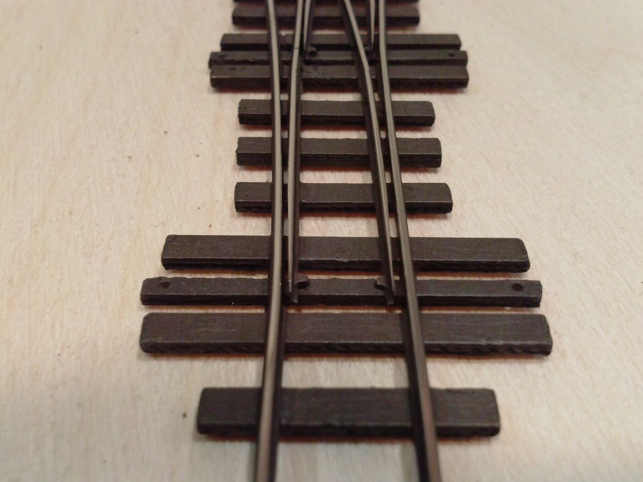

Az alábbi talpfákból egy jó adagot már fel is használtam. A látszat csal, már a második réteg festék szárad rajtuk!
(#45491) Váltógyártó válasza Váltógyártó hozzászólására (#45490) Válasz • Júl 13, 2015

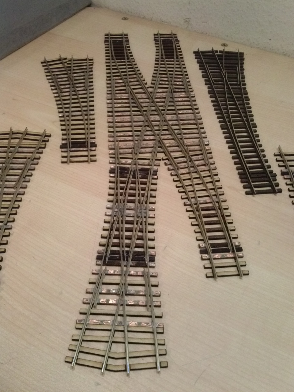

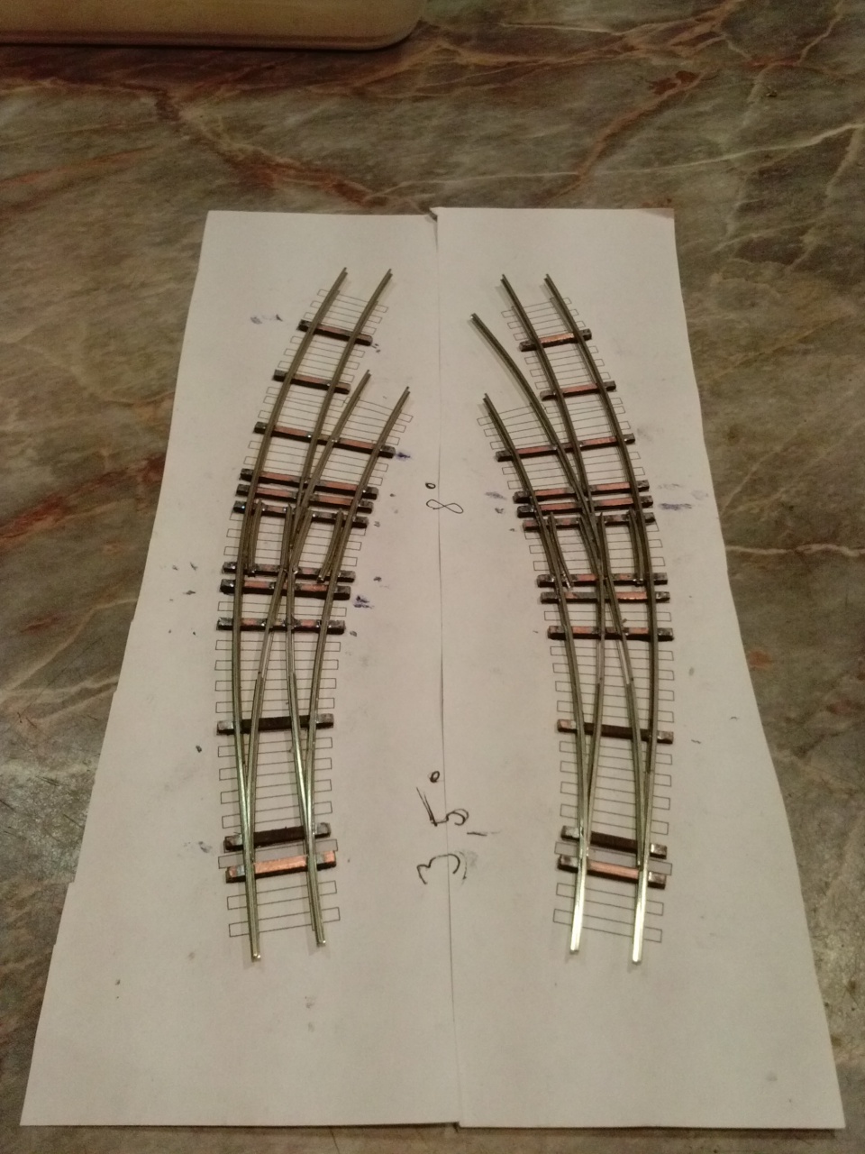

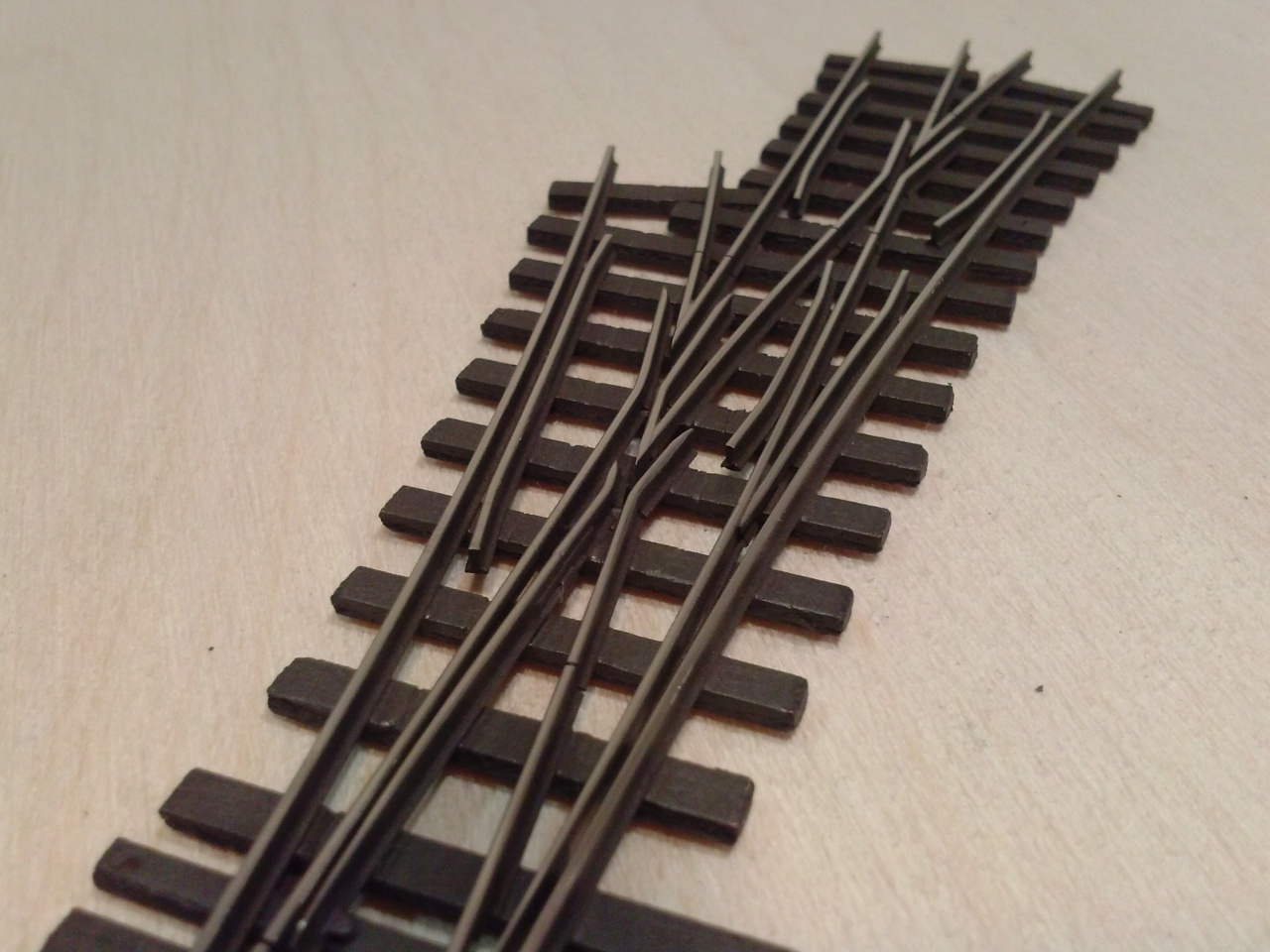

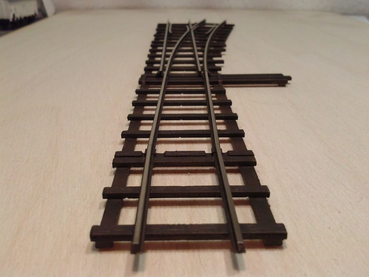

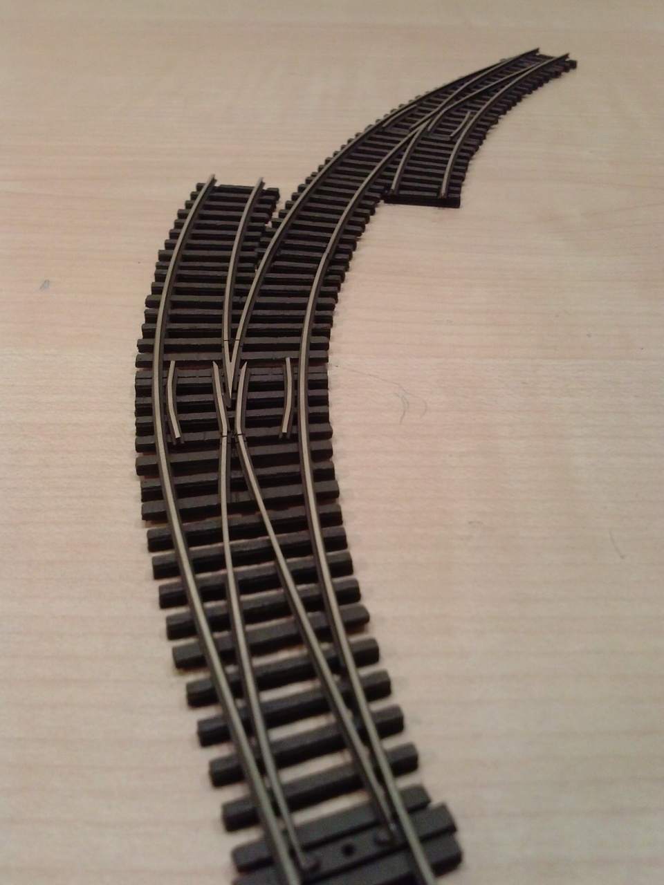

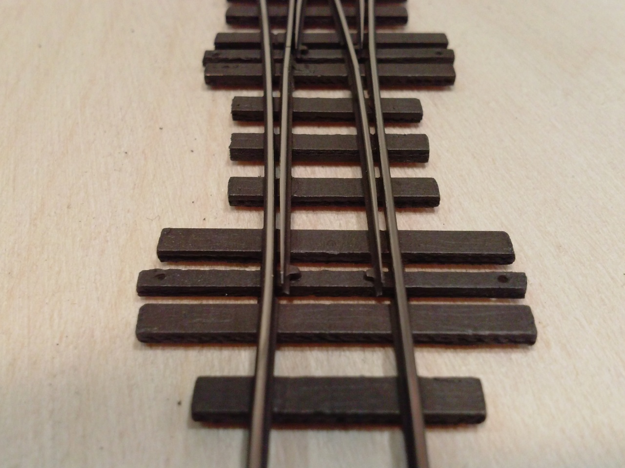

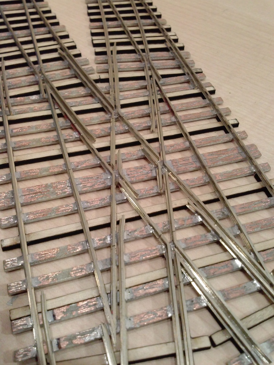

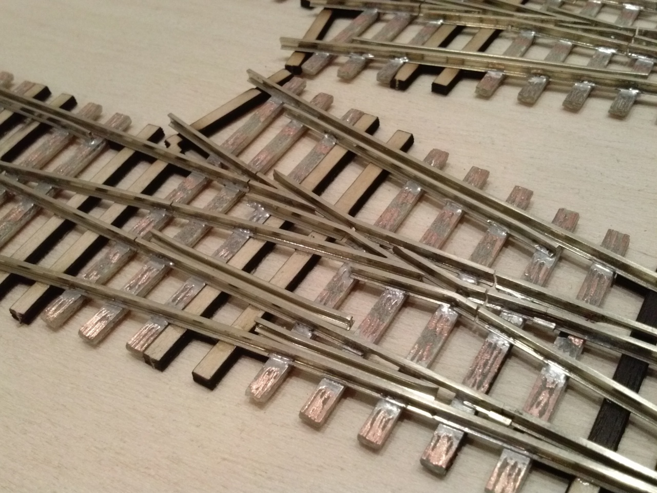

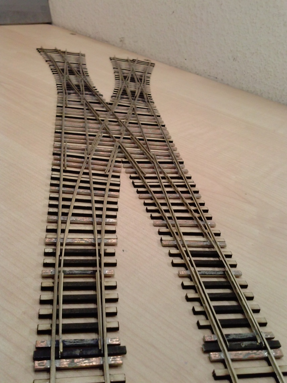

Ezeken kívül, az elmúlt napokban építettem egy CODE 40 N-es háromutas és egy sima jobbos kitérőt:
Több kép itt!
(#45492) Váltógyártó válasza Váltógyártó hozzászólására (#45491) Válasz • Júl 13, 2015

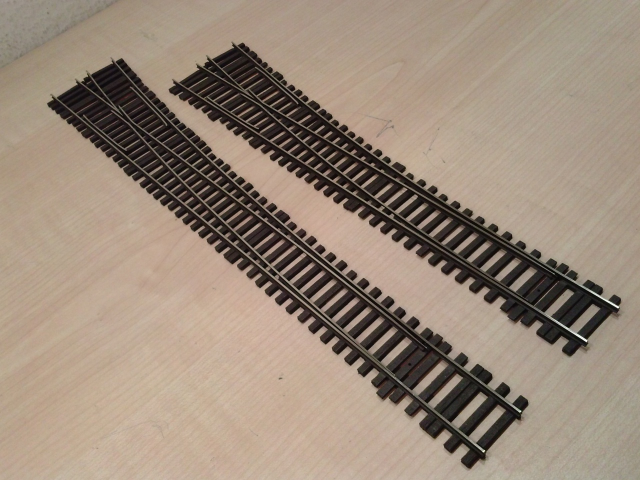

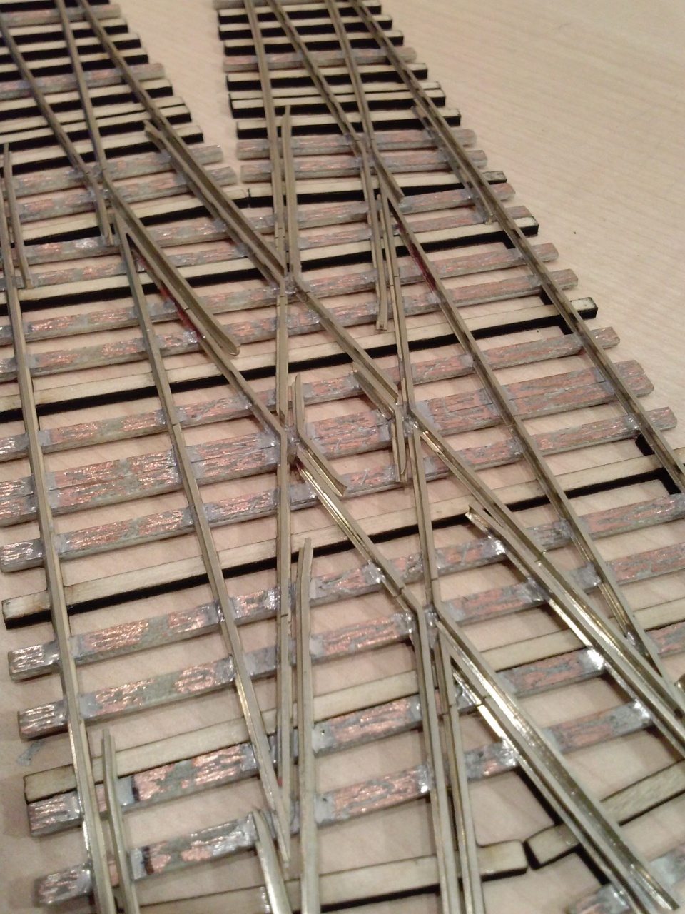

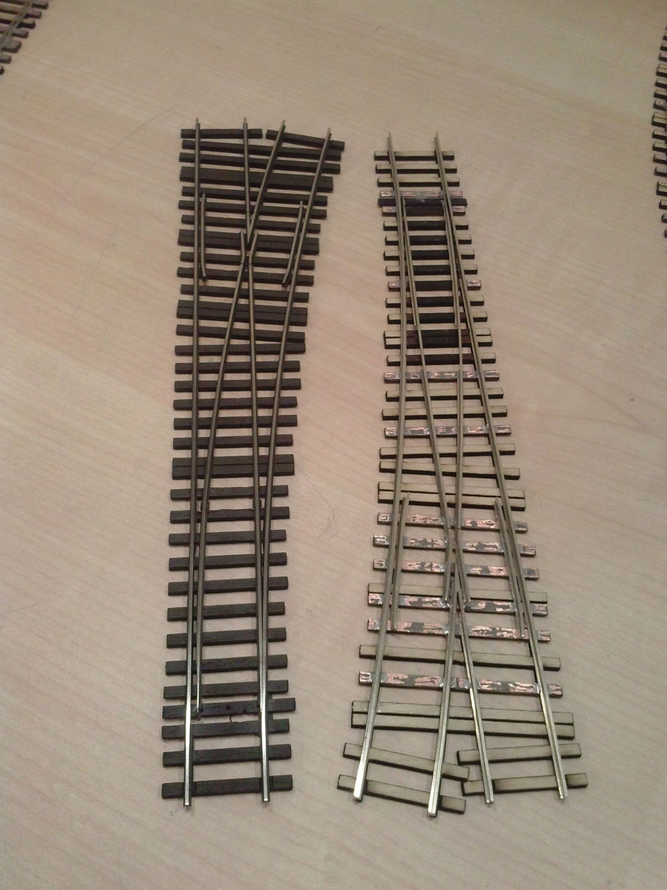

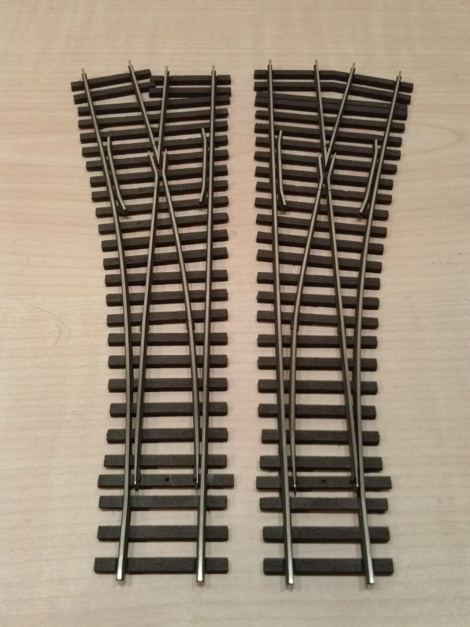

Két egyforma egyedi TT három utas kitérőt:
Több kép itt!

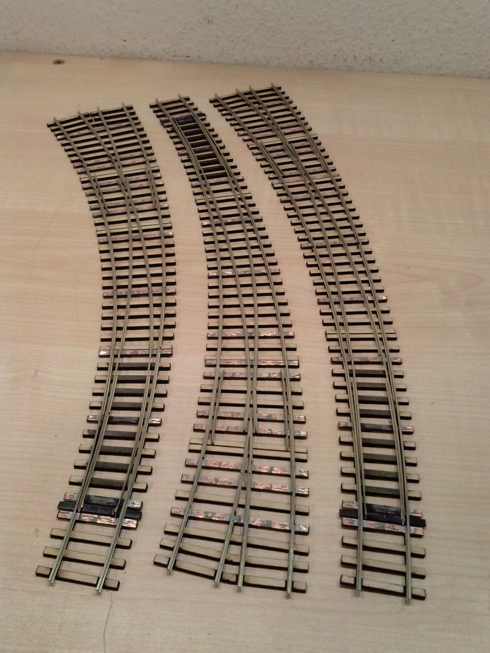

(#45493) Váltógyártó válasza Váltógyártó hozzászólására (#45492) Válasz • Júl 13, 2015

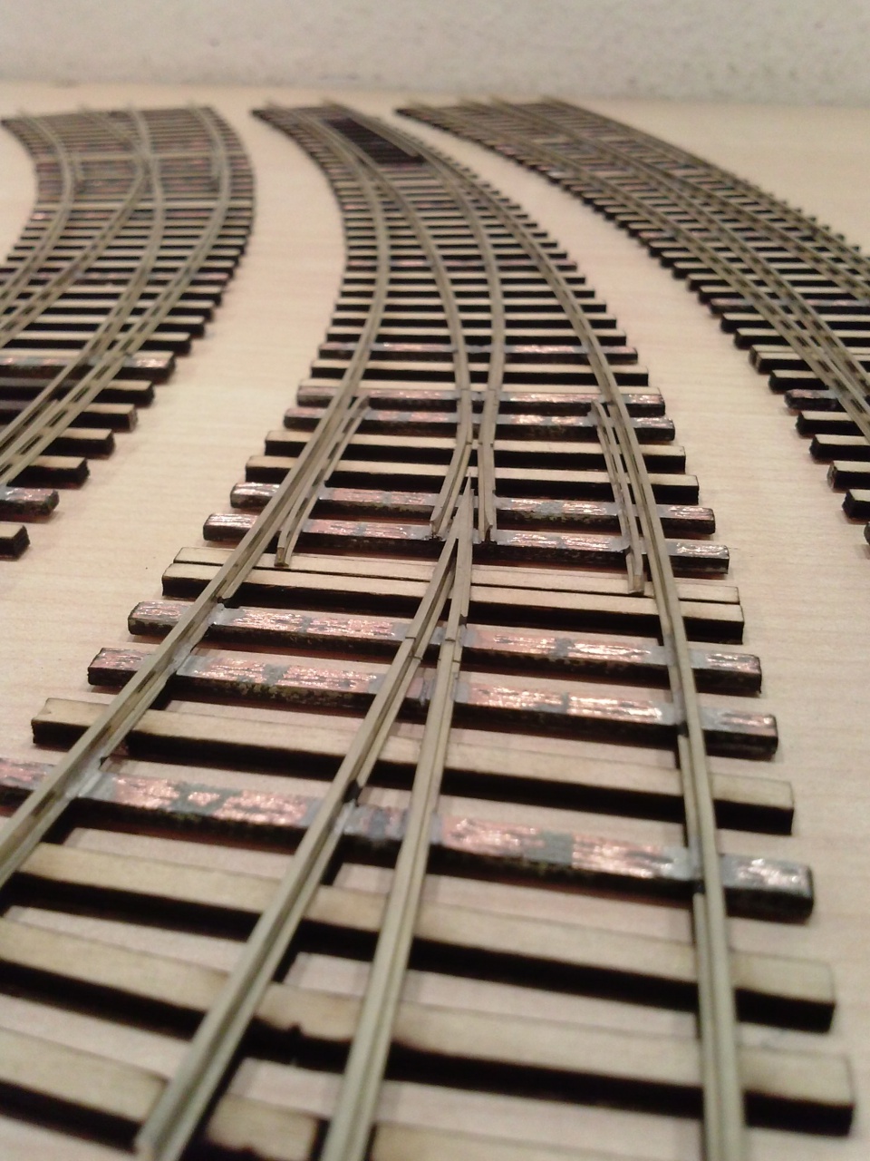

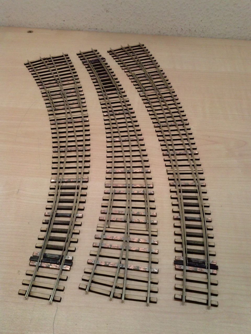

Végül 3 darab különböző egyedi íves H0 kitérőt, amelyekhez kész rajzokat kaptam:
Több kép itt!

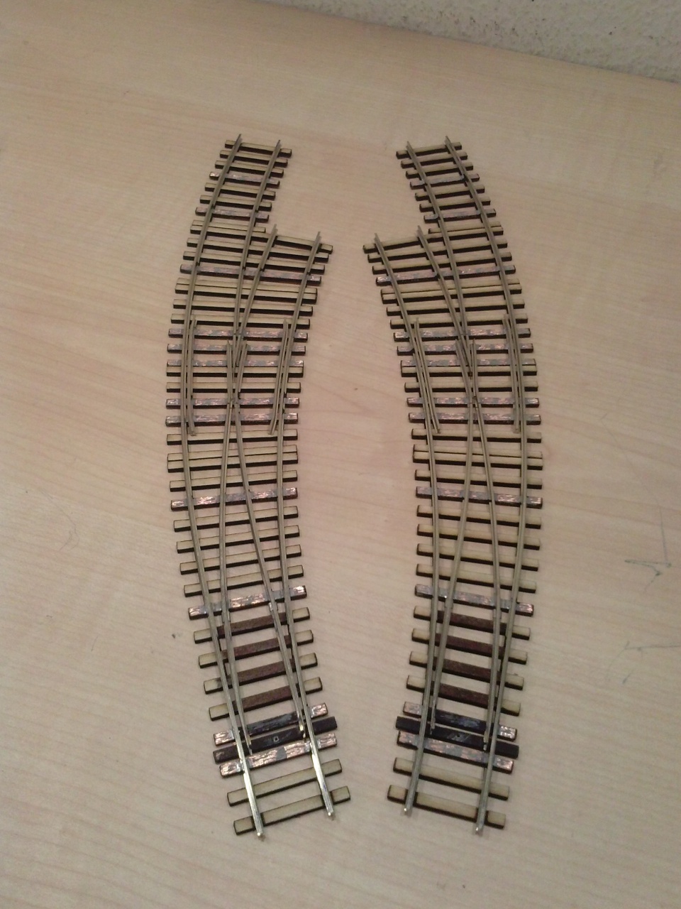

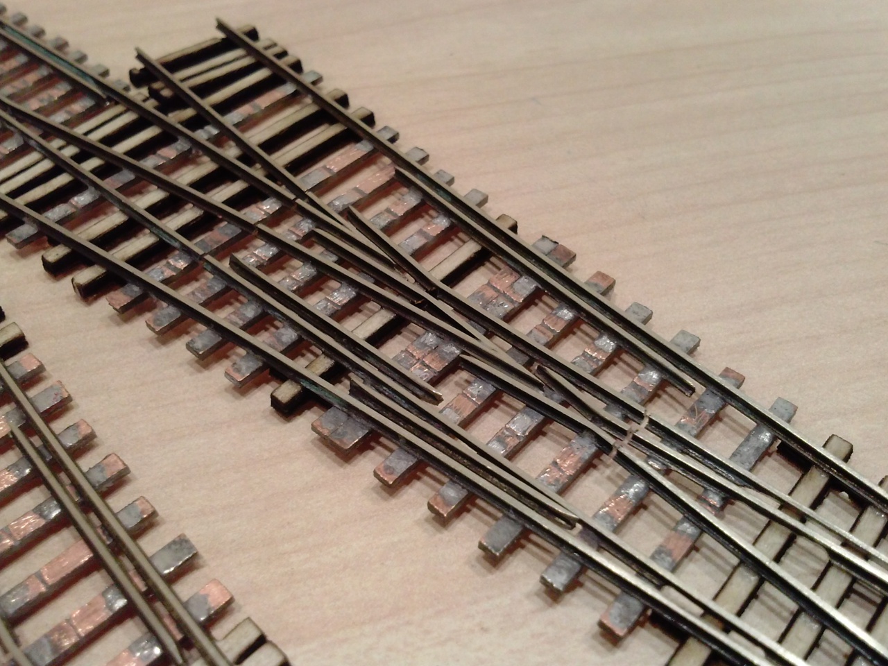

(#45512) Váltógyártó válasza Váltógyártó hozzászólására (#45493) Válasz • Júl 14, 2015
A váltóépítés egyik legunalmasabb munkafolyamata a festés utáni tisztítás, polírozás!
Ma ismét kijutott a jóból rendesen!

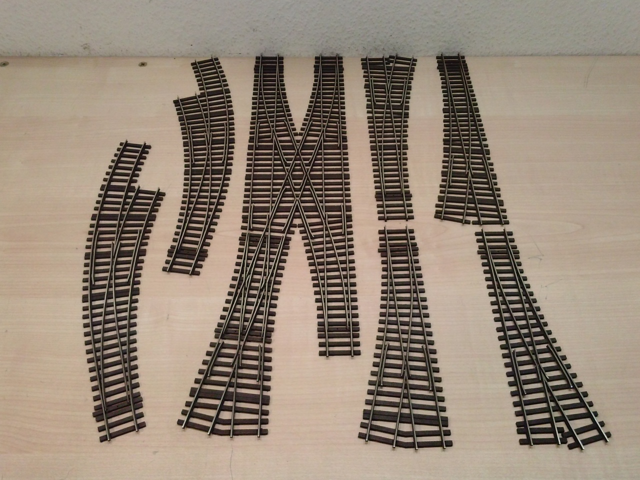

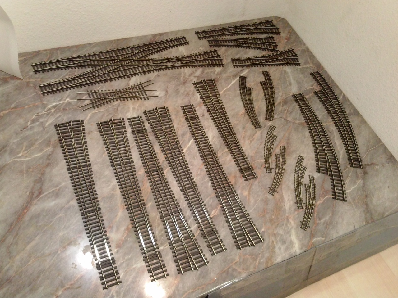

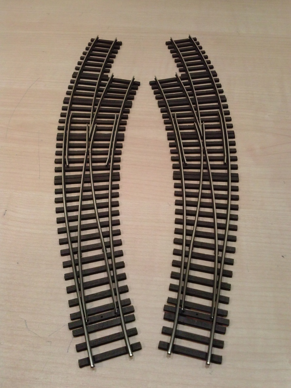

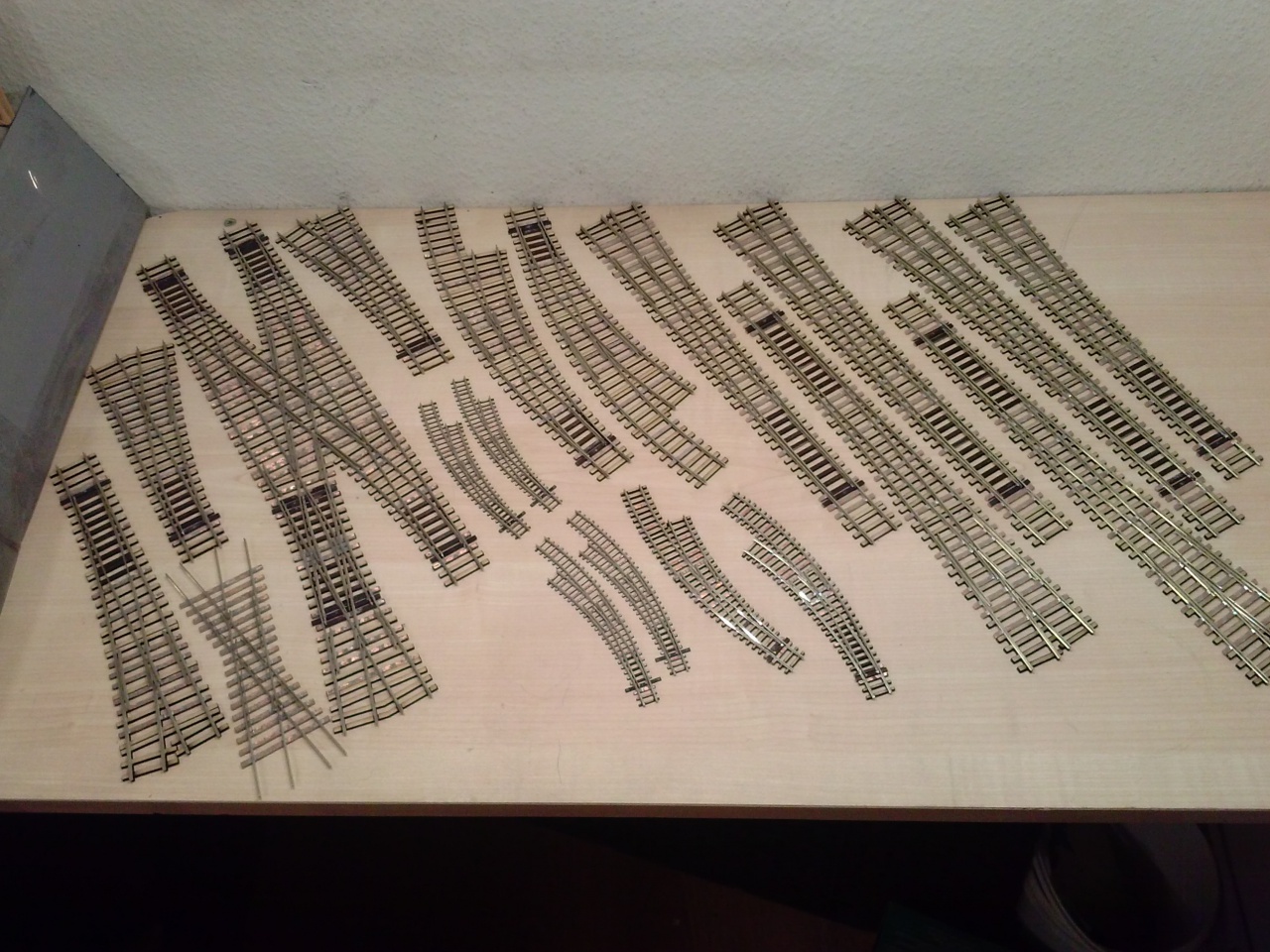

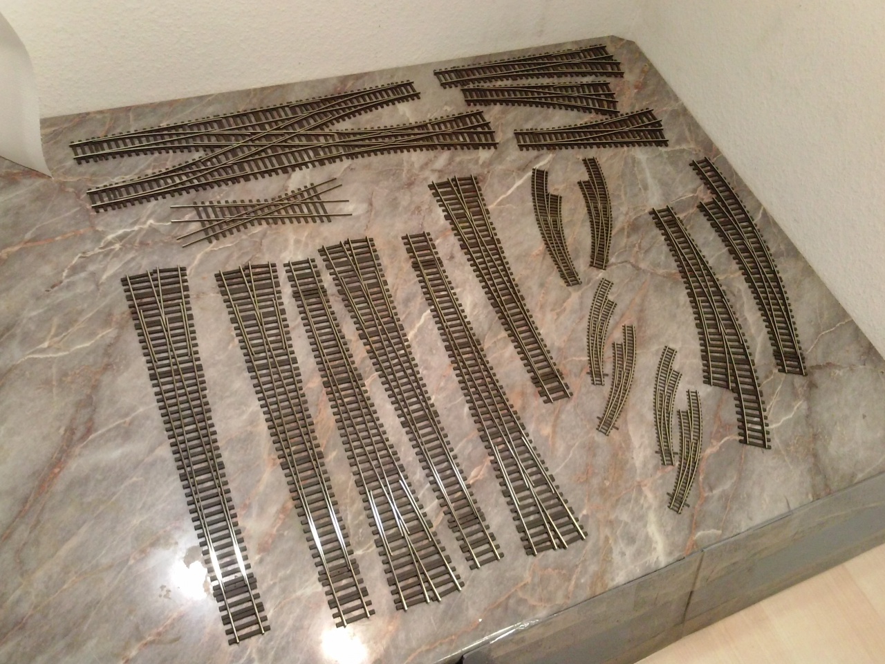

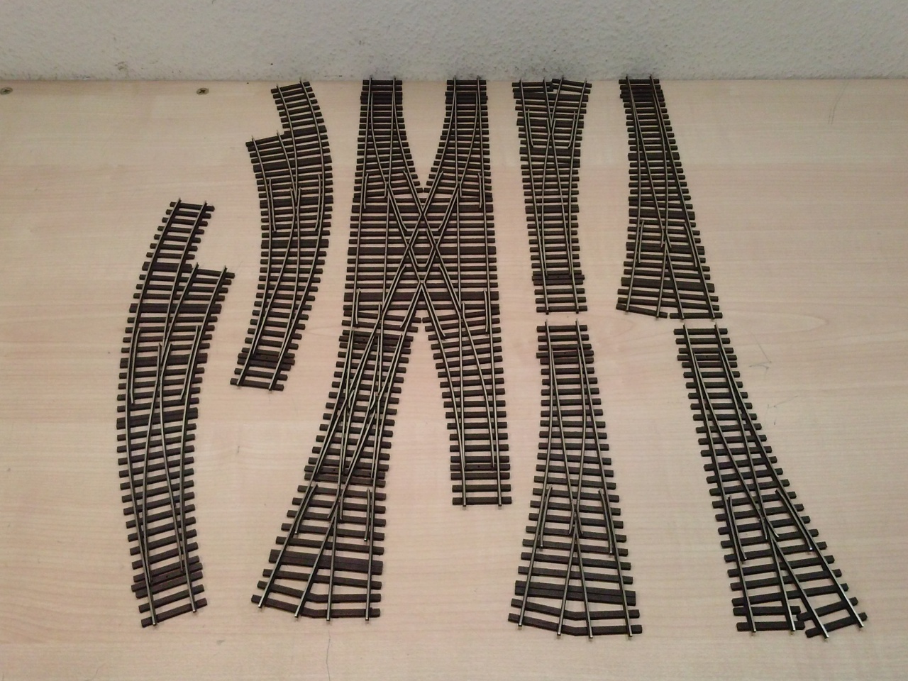

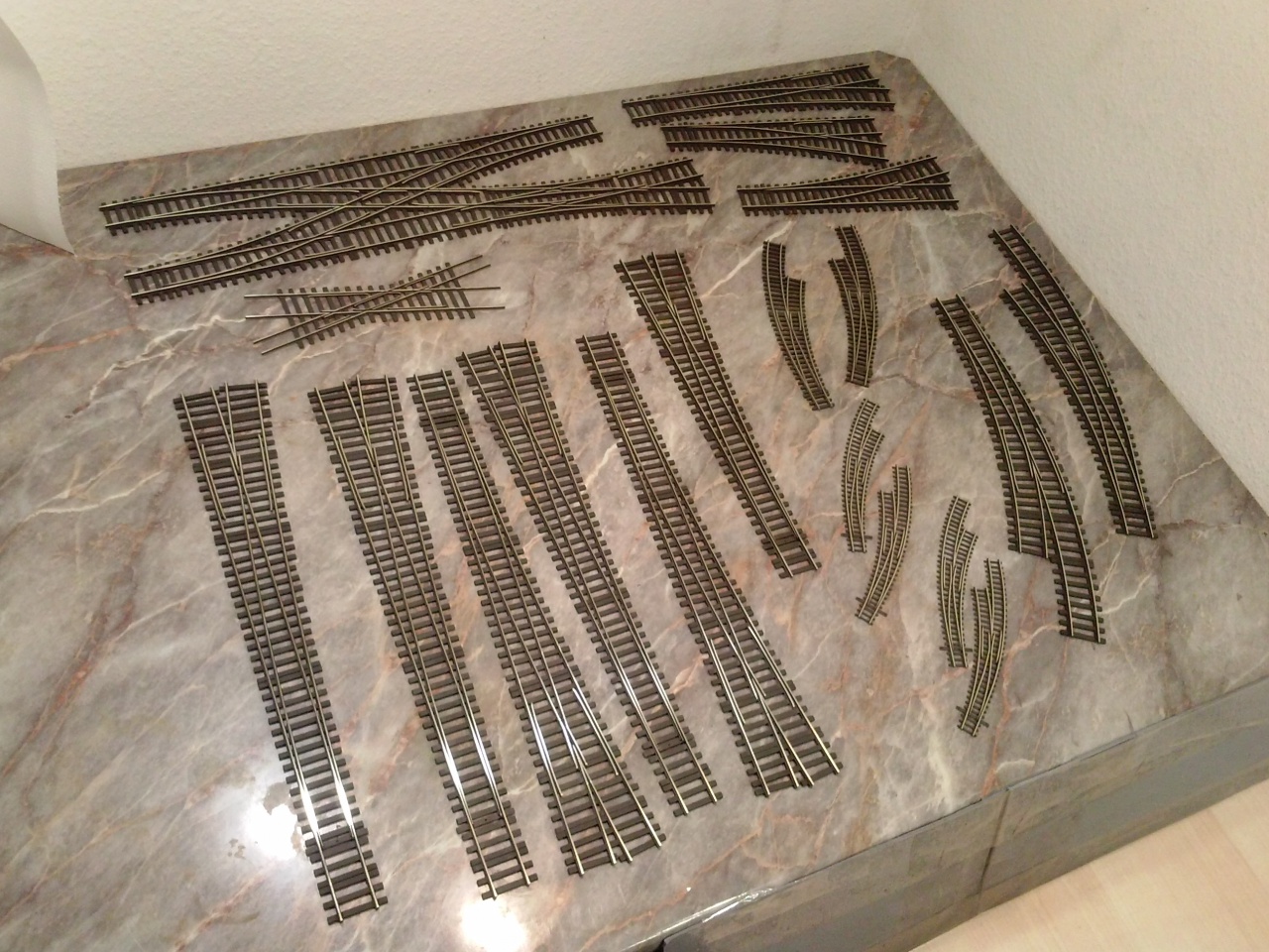

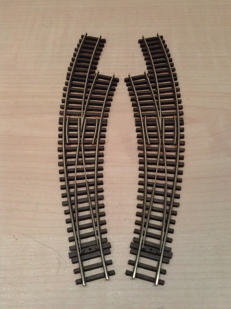

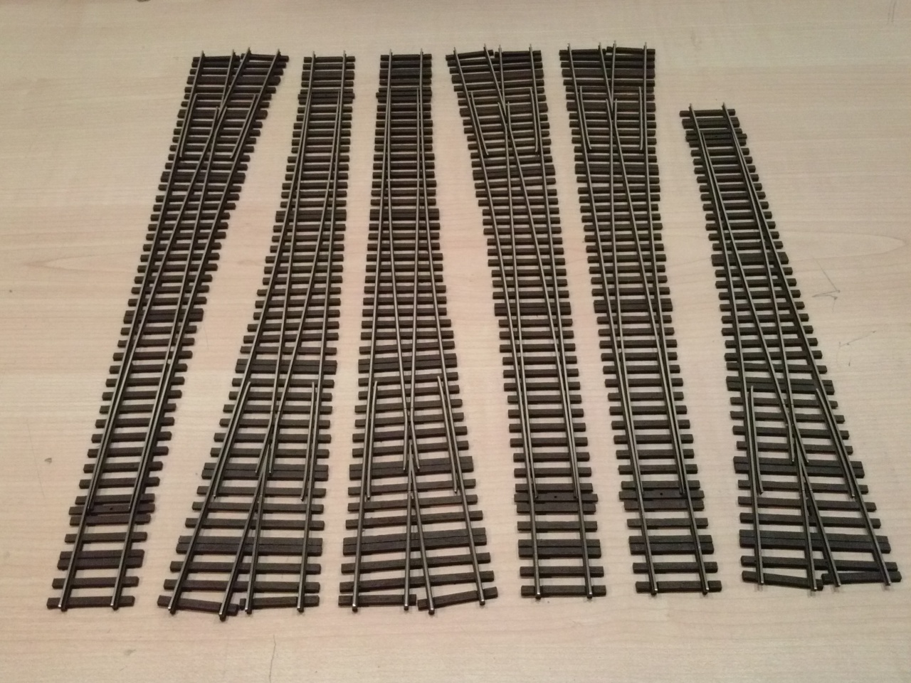

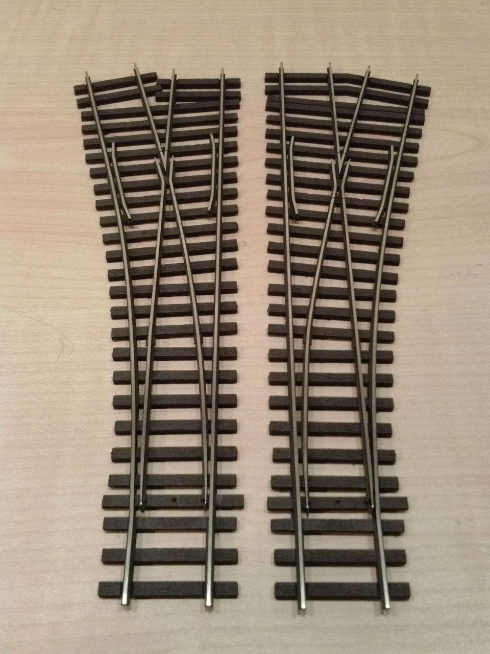

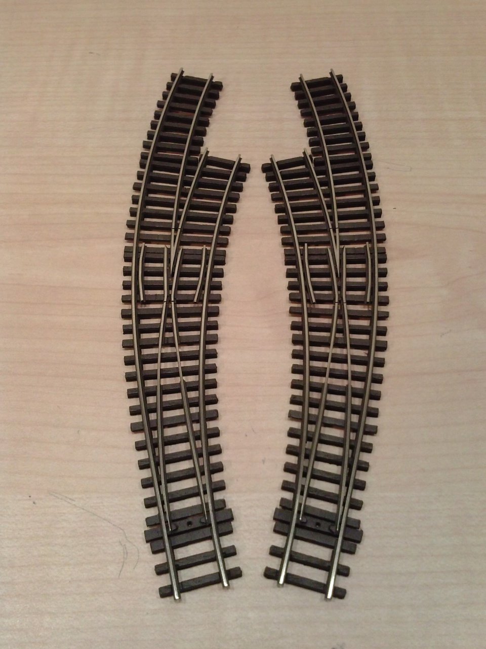

(#45563) Váltógyártó válasza Váltógyártó hozzászólására (#45512) Válasz • Júl 17, 2015
A kész kitérők!
PIKO A állomásra (több kép itt):
(#45564) Váltógyártó válasza Váltógyártó hozzászólására (#45563) Válasz • Júl 17, 2015
(#45565) Váltógyártó válasza Váltógyártó hozzászólására (#45564) Válasz • Júl 17, 2015
Középrigócra (több kép itt):

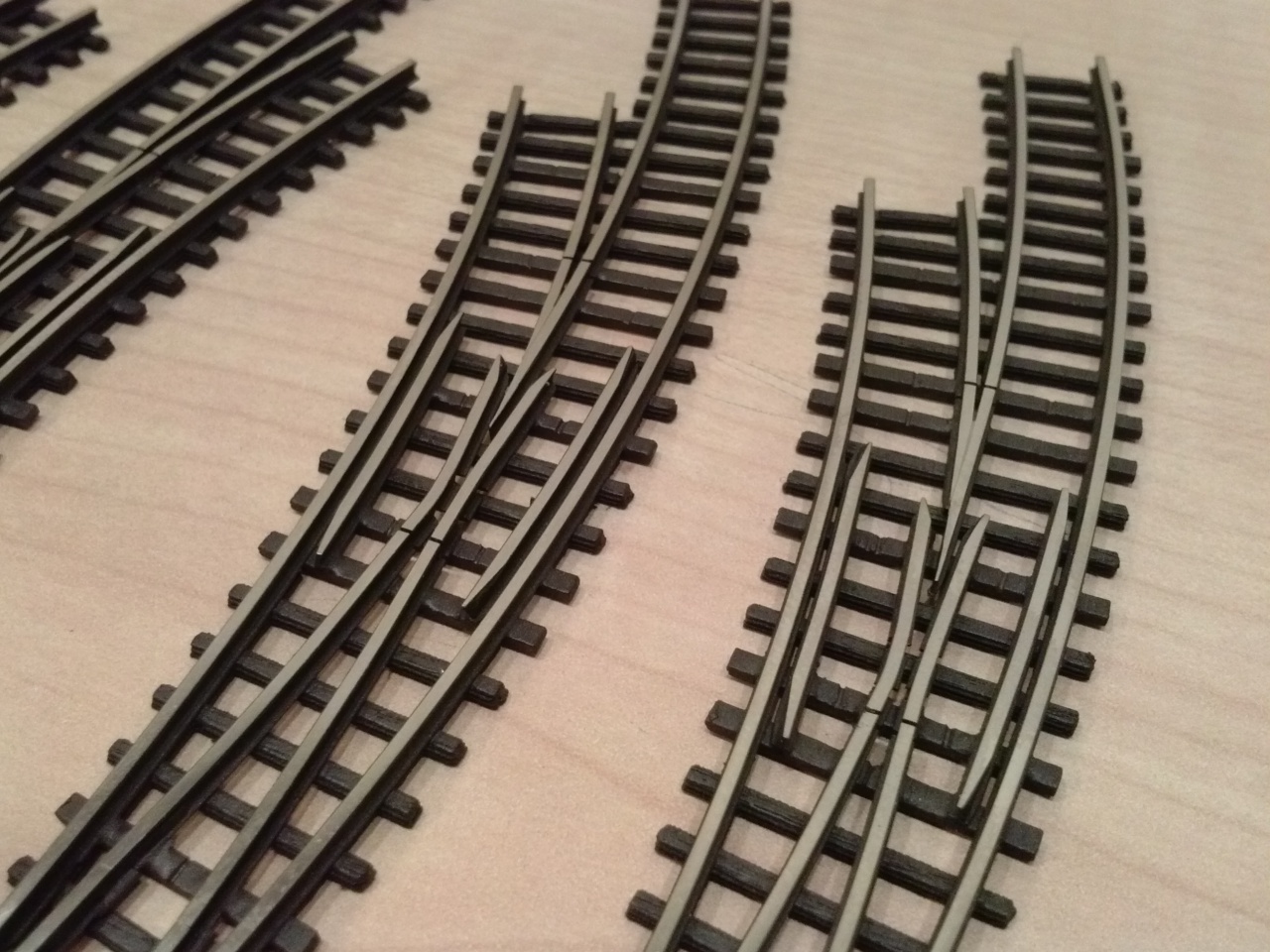

(#45566) Váltógyártó válasza Váltógyártó hozzászólására (#45565) Válasz • Júl 17, 2015

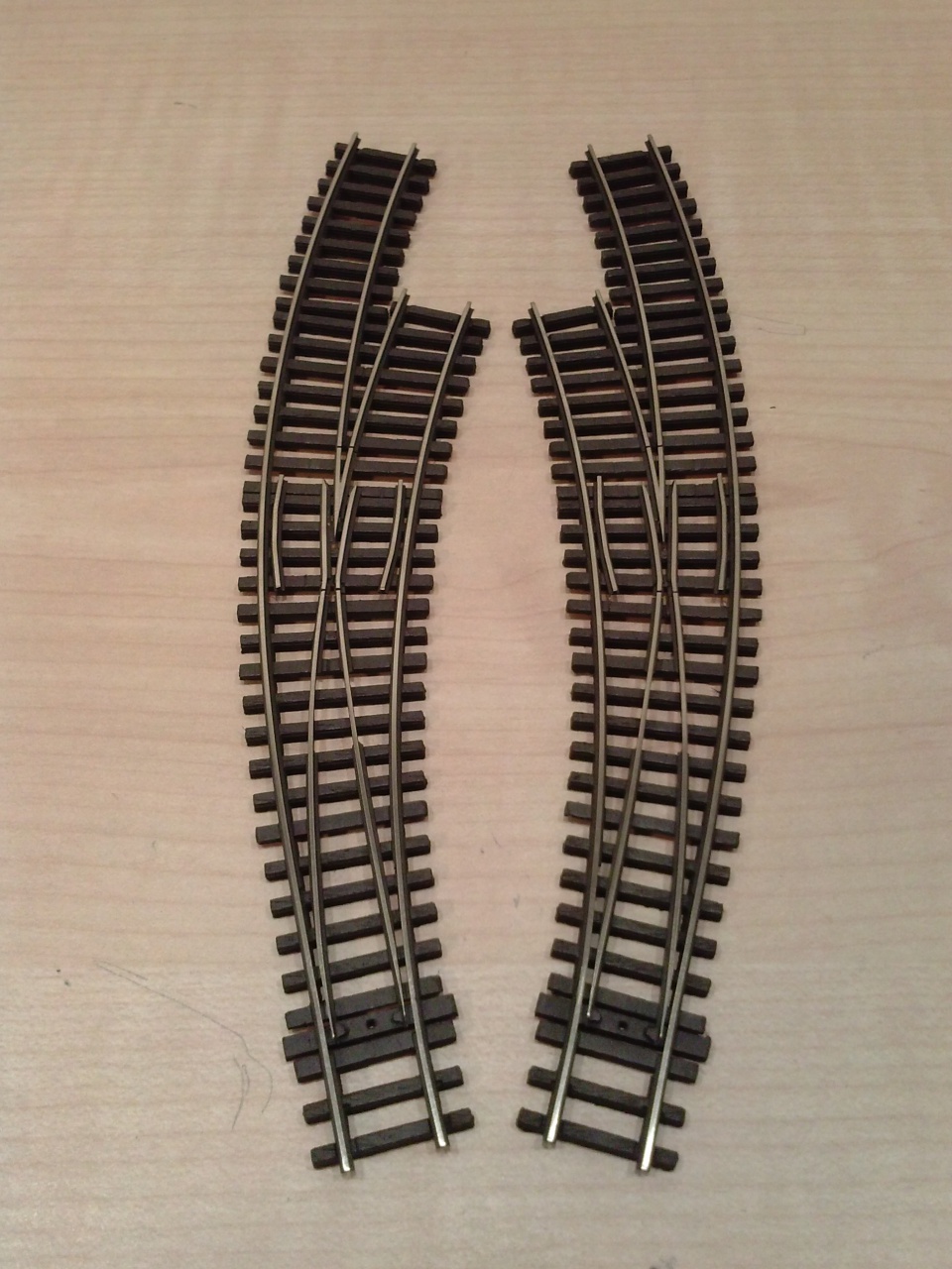

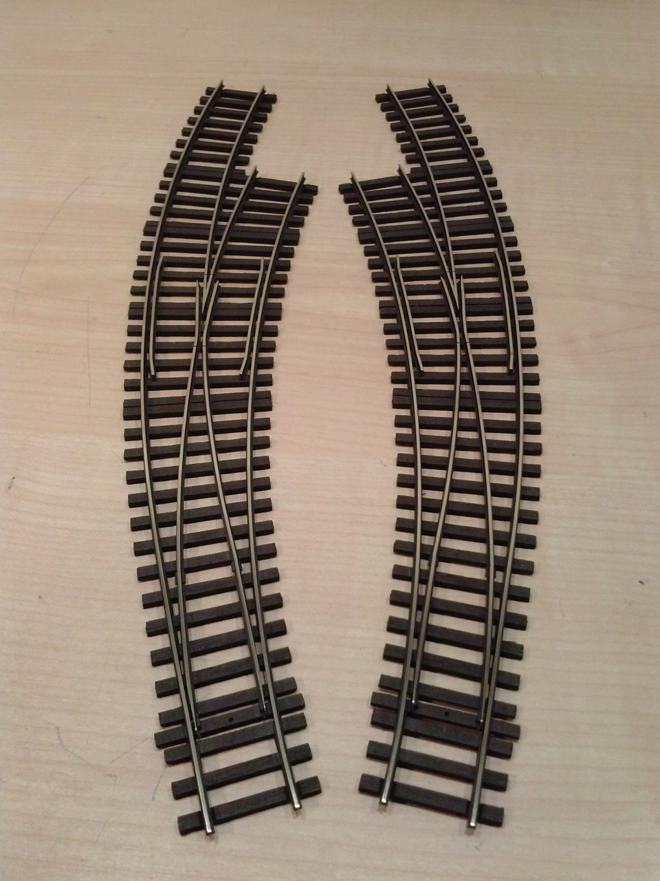

Íves váltók Märklin Z geometriához (több kép itt):
(#45567) Váltógyártó válasza Váltógyártó hozzászólására (#45566) Válasz • Júl 17, 2015
Egyedi N-es íves váltó ME CODE 55 profilból (több kép itt):

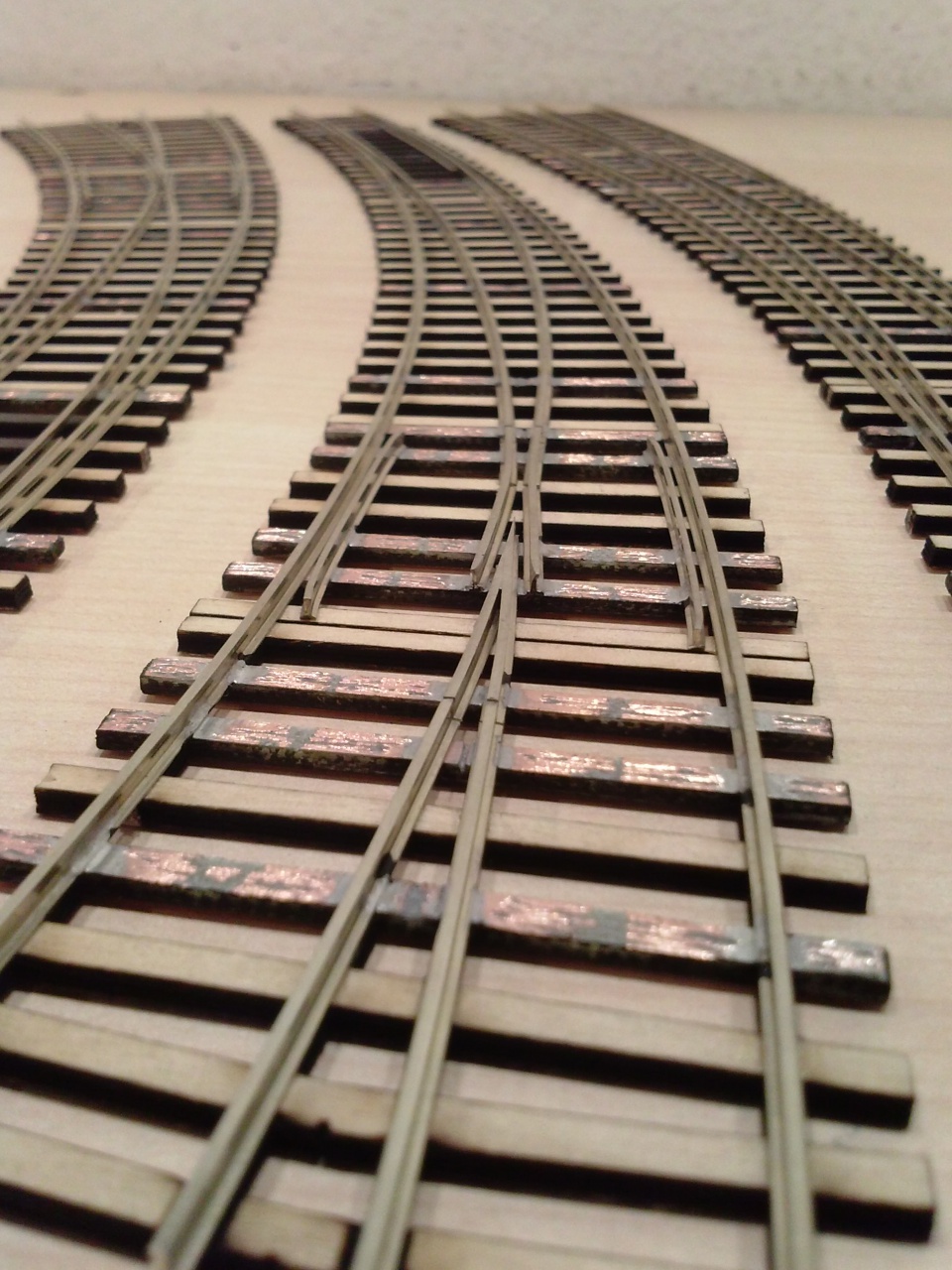

(#45568) Váltógyártó válasza Váltógyártó hozzászólására (#45567) Válasz • Júl 17, 2015
H0-H0e 24°-os átszelés (több kép itt):

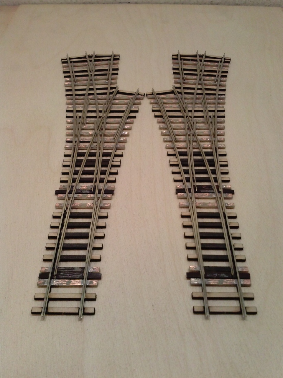

(#45629) Váltógyártó válasza Váltógyártó hozzászólására (#45493) Válasz • Júl 20, 2015
A három egyedi íves kitérőhöz még ez a két 3-utas kitérő tartozik, ezeknek is készen kaptam a rajzát.
(több kép itt)

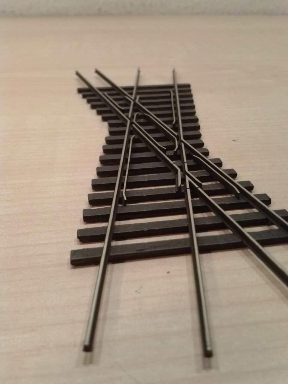

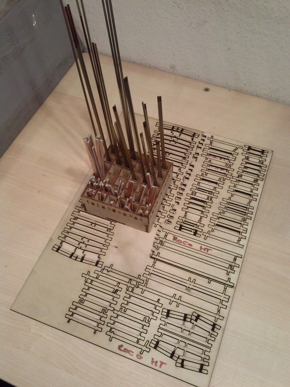

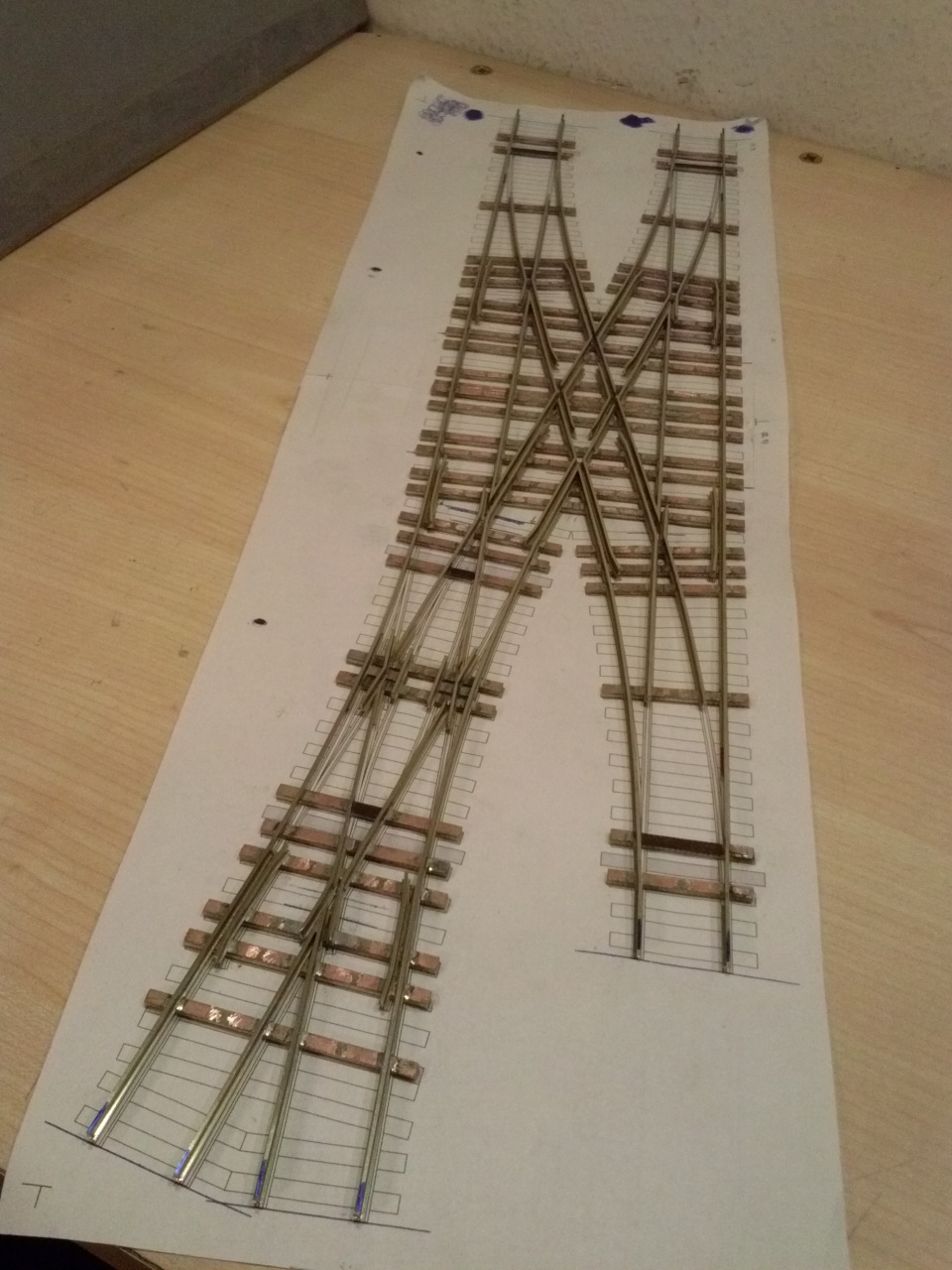

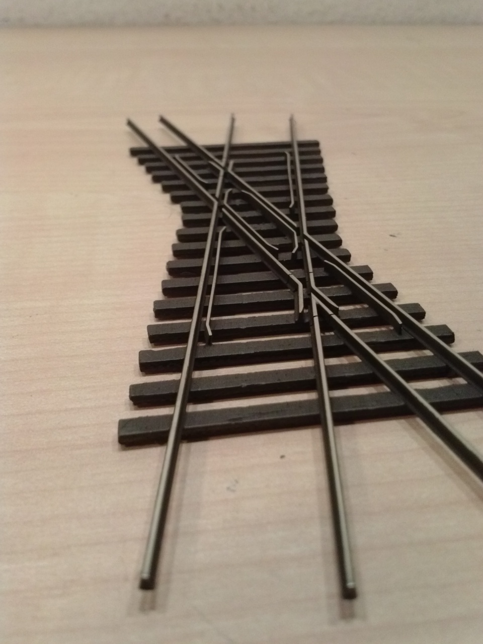

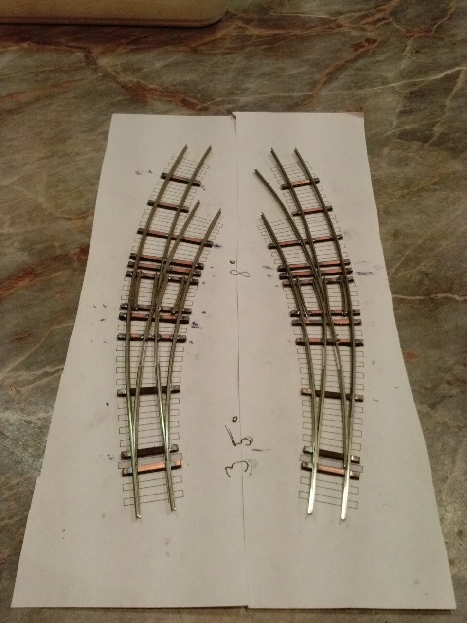

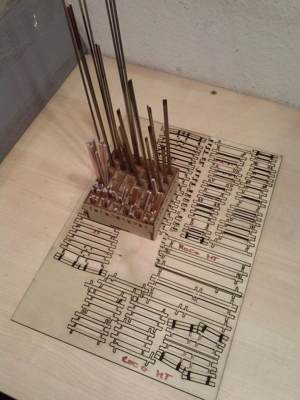

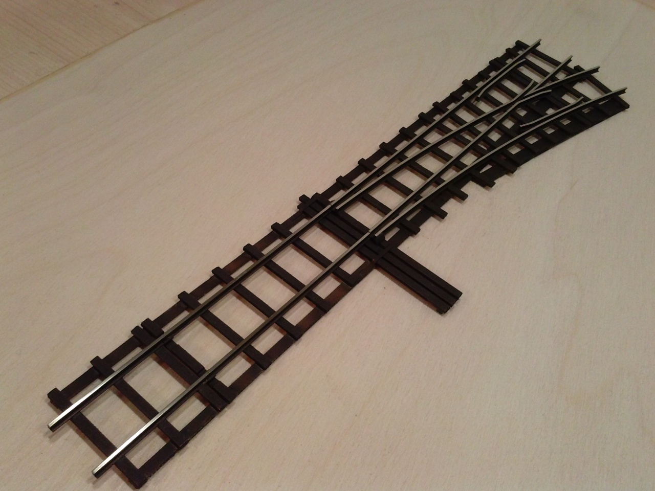

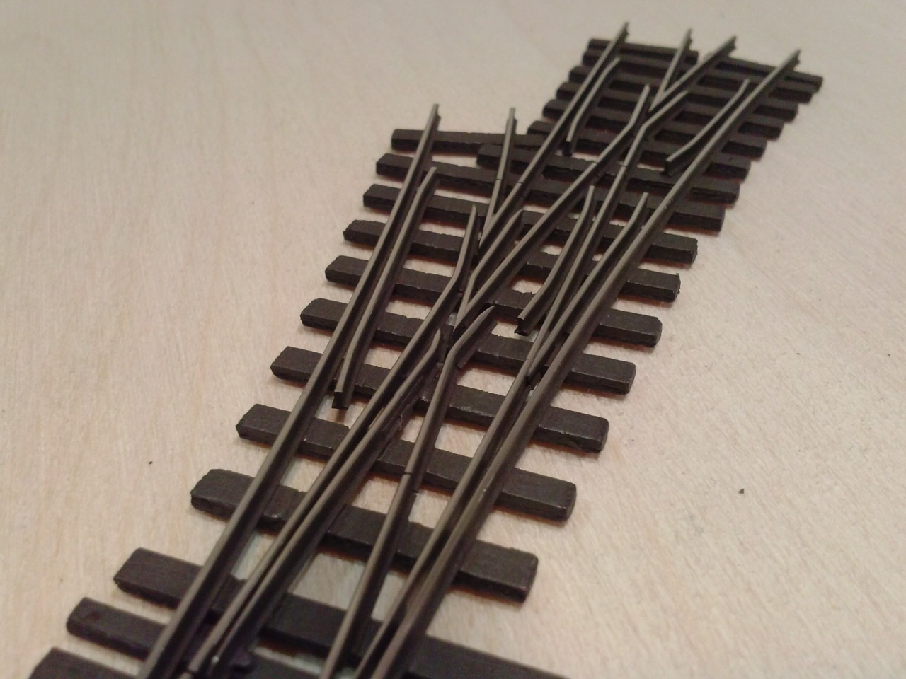

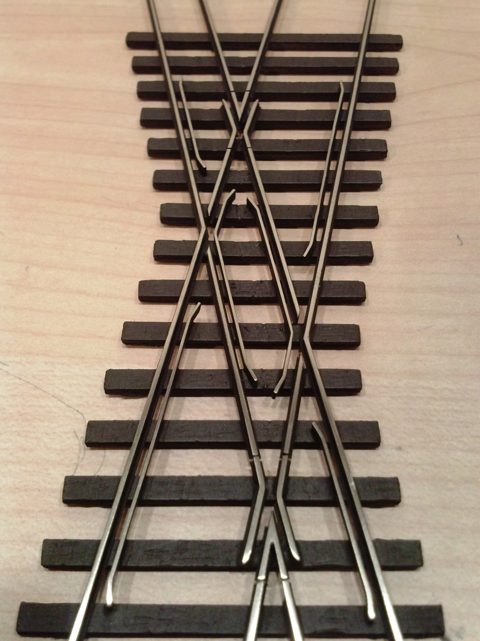

(#45682) Váltógyártó hozzászólása Válasz • Júl 24, 2015

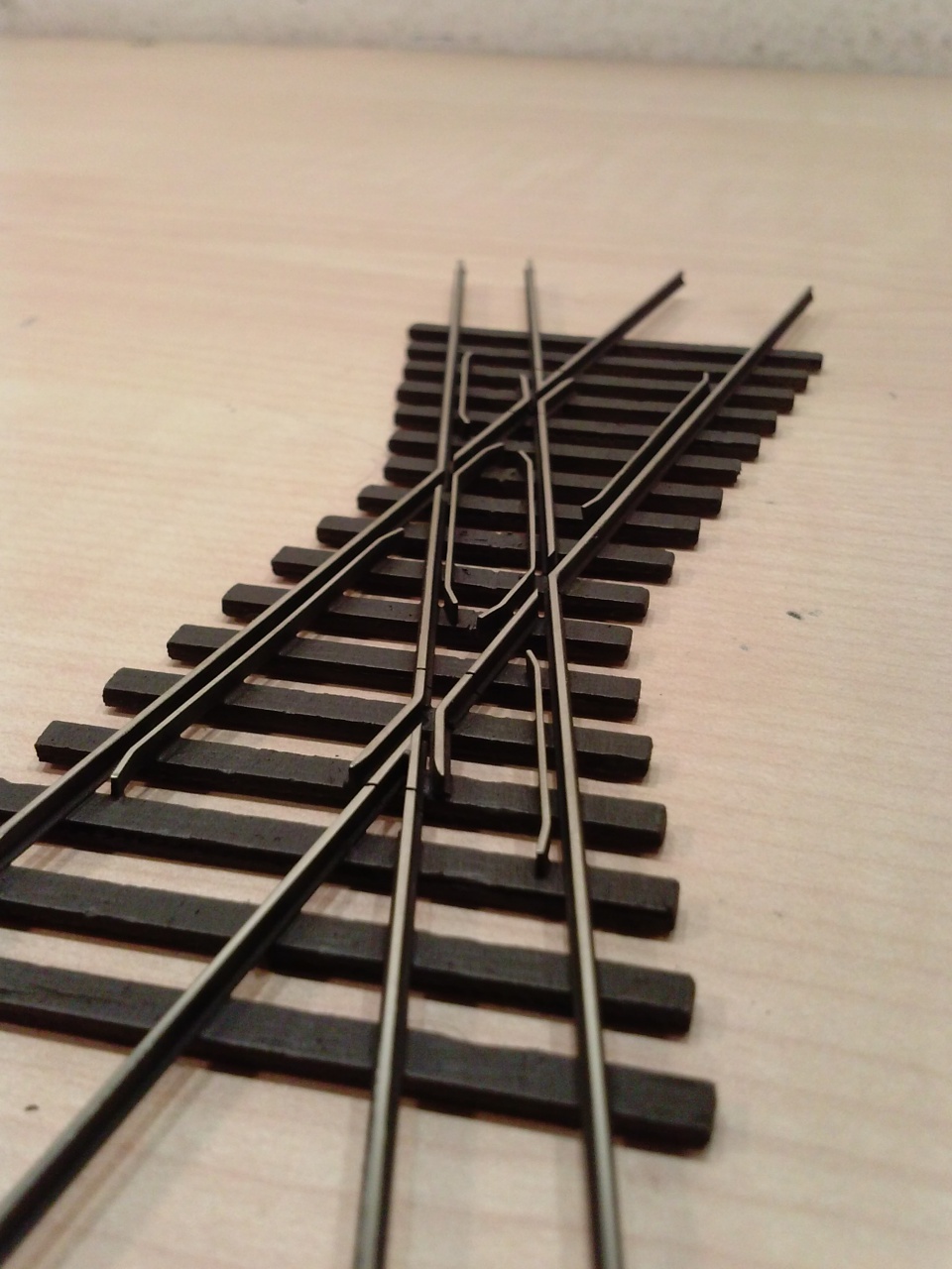

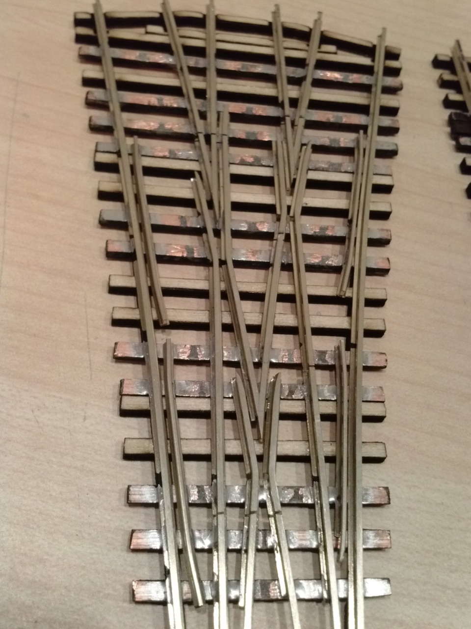

Ennyi alkatrész kell egy ROCO kompatibilis, két angolváltós hózentróger kitérőhöz!

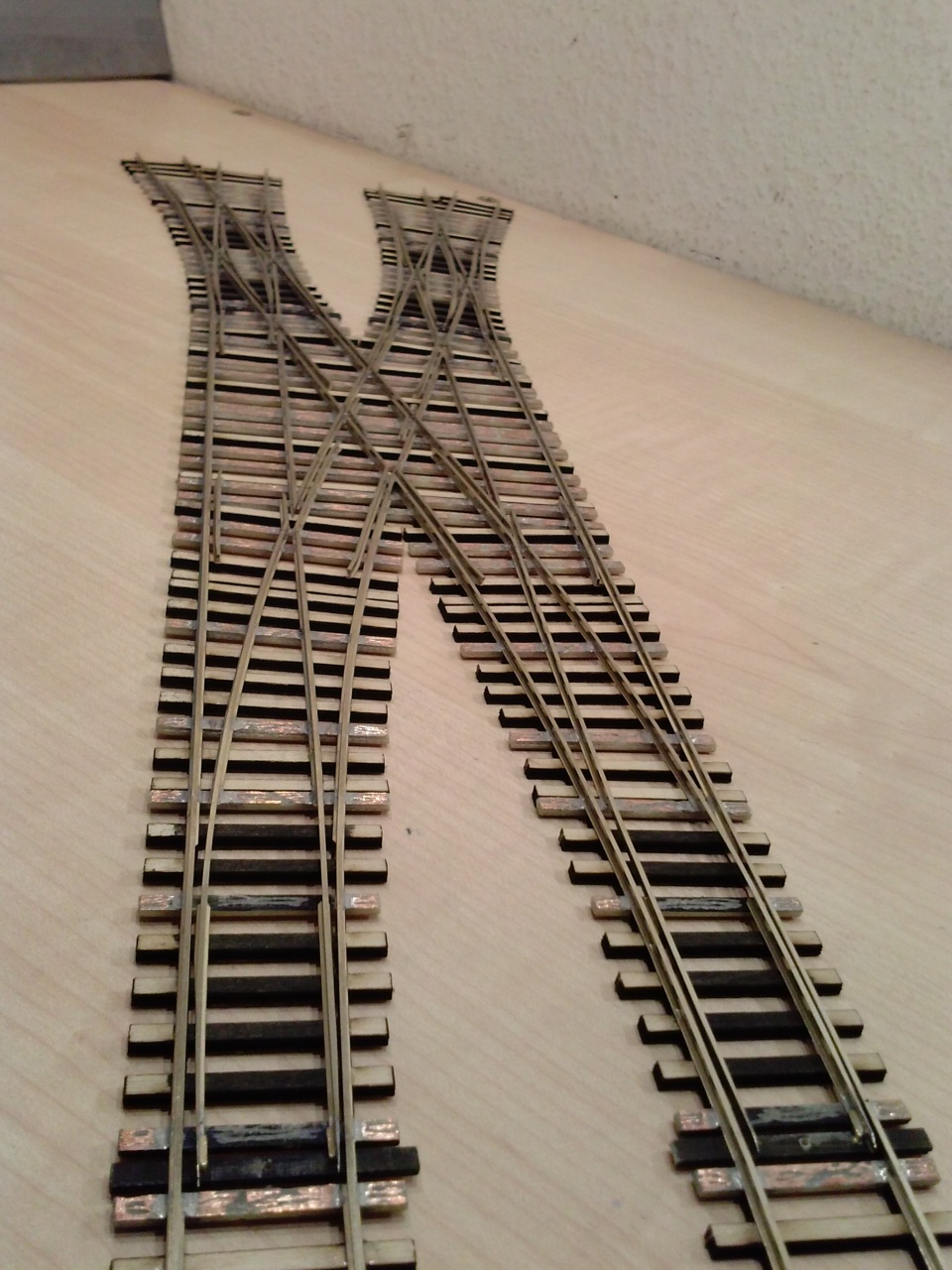

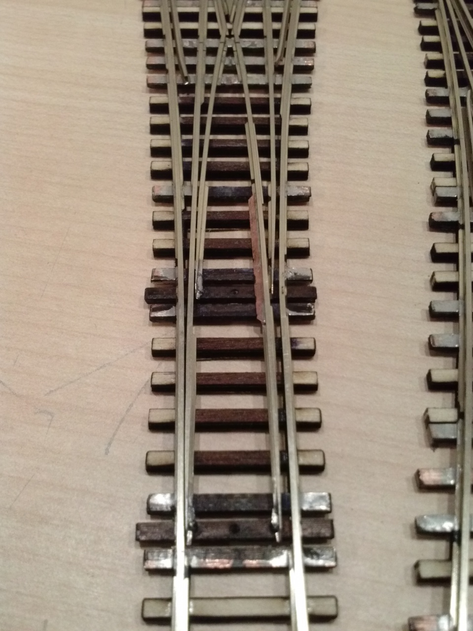

(#45800) Váltógyártó válasza Váltógyártó hozzászólására (#45682) Válasz • Júl 28, 2015
Összeállt a szerkezet, holnap talpfa, azután festés (miután még egy íves hózit is összeraktam)!
(#45802) HOTotya válasza Váltógyártó hozzászólására (#45800) Válasz • Júl 29, 2015
Olyan ismerős..... Ezek szerint most minden jó a sablonnál!!!!
(#45818) Váltógyártó válasza HOTotya hozzászólására (#45802) Válasz • Júl 29, 2015
De jó ám!

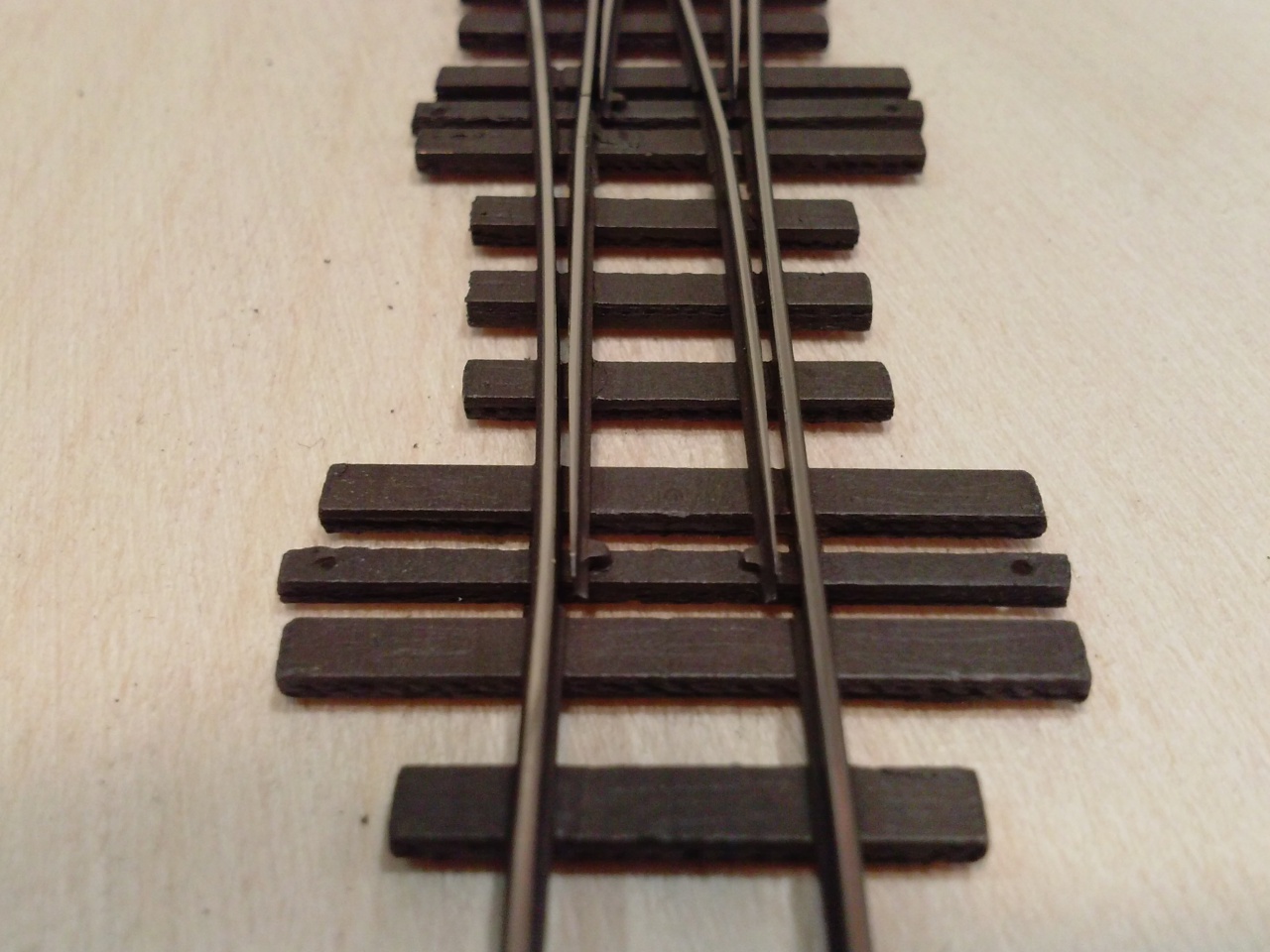

(#45819) Váltógyártó válasza Váltógyártó hozzászólására (#45800) Válasz • Júl 29, 2015
Jelenleg itt tart a project.
