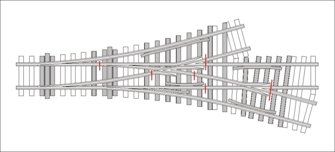

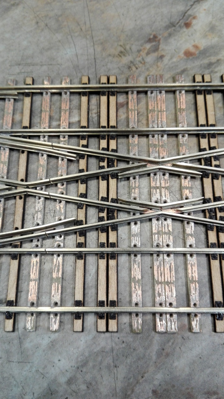

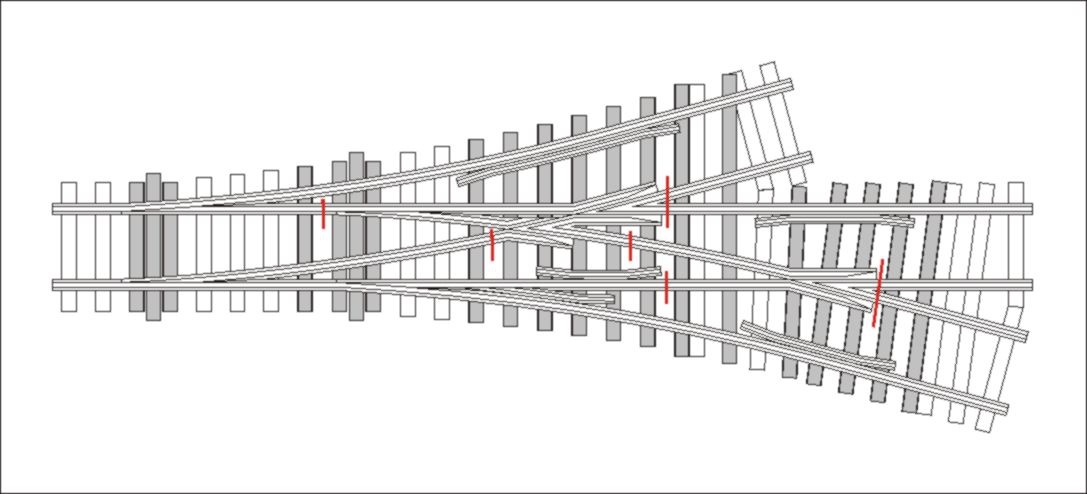

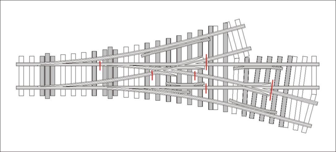

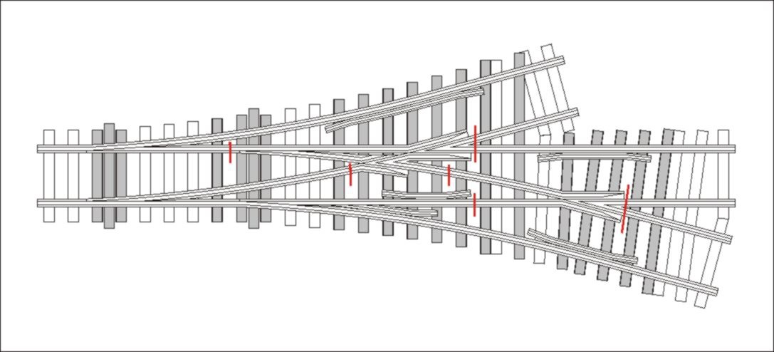

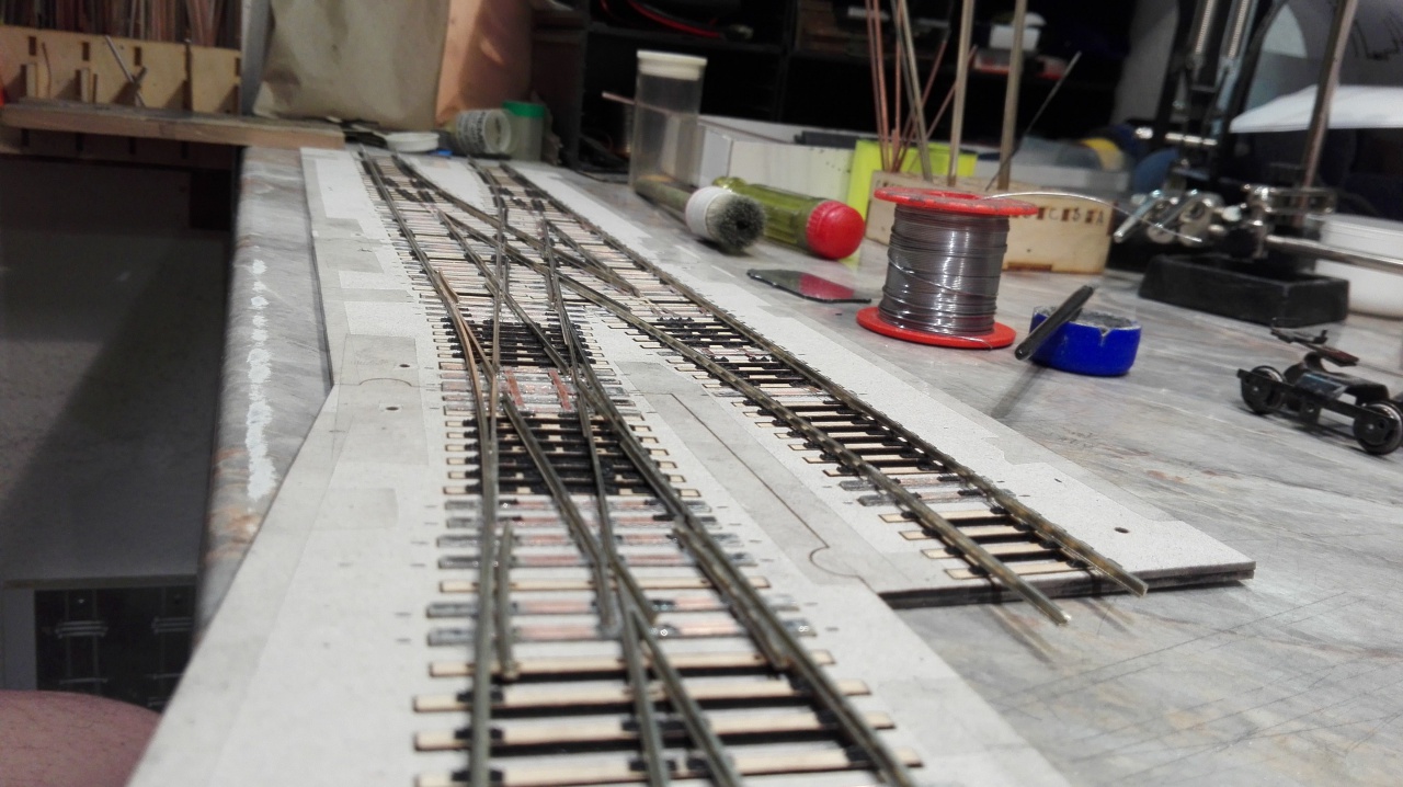

(#54463) Váltógyártó válasza TTGábor hozzászólására (#54452) Válasz • Dec 8, 2016
Elfelejtettem mondani, hogy annyit szoktam csalni a csúcssínekkel, hogy az állító talpfán nem lógatom túl.

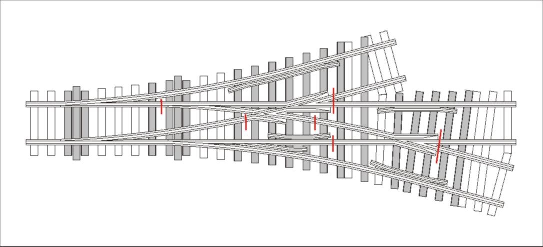

Szigetelni a piros vonalaknál kell, és a szívdarabokat mindenképp meg kell táplálni. Azokat a csúcssíneket, amelyek csak egy talpfára vannak forrasztva, azt alulról egy kis lemezzel meg szoktam erősíteni.
(#54501) TTGábor hozzászólása Válasz • Dec 10, 2016
Köszönöm a segítséget, igyekszem módosítani a csúcssíneket, a szívdarabok megtáplálását pedig ha jól sejtem polarizálással kell megoldani?
(#54512) Váltógyártó válasza TTGábor hozzászólására (#54501) Válasz • Dec 10, 2016
Jól sejted...

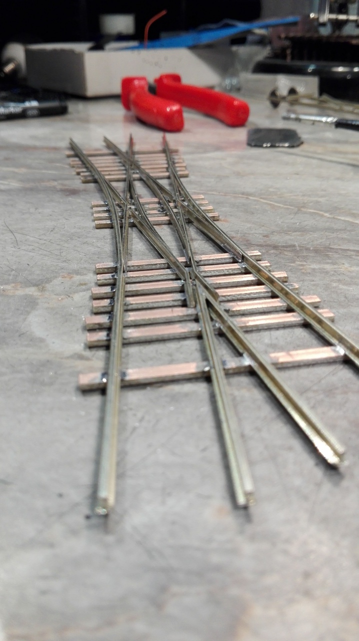

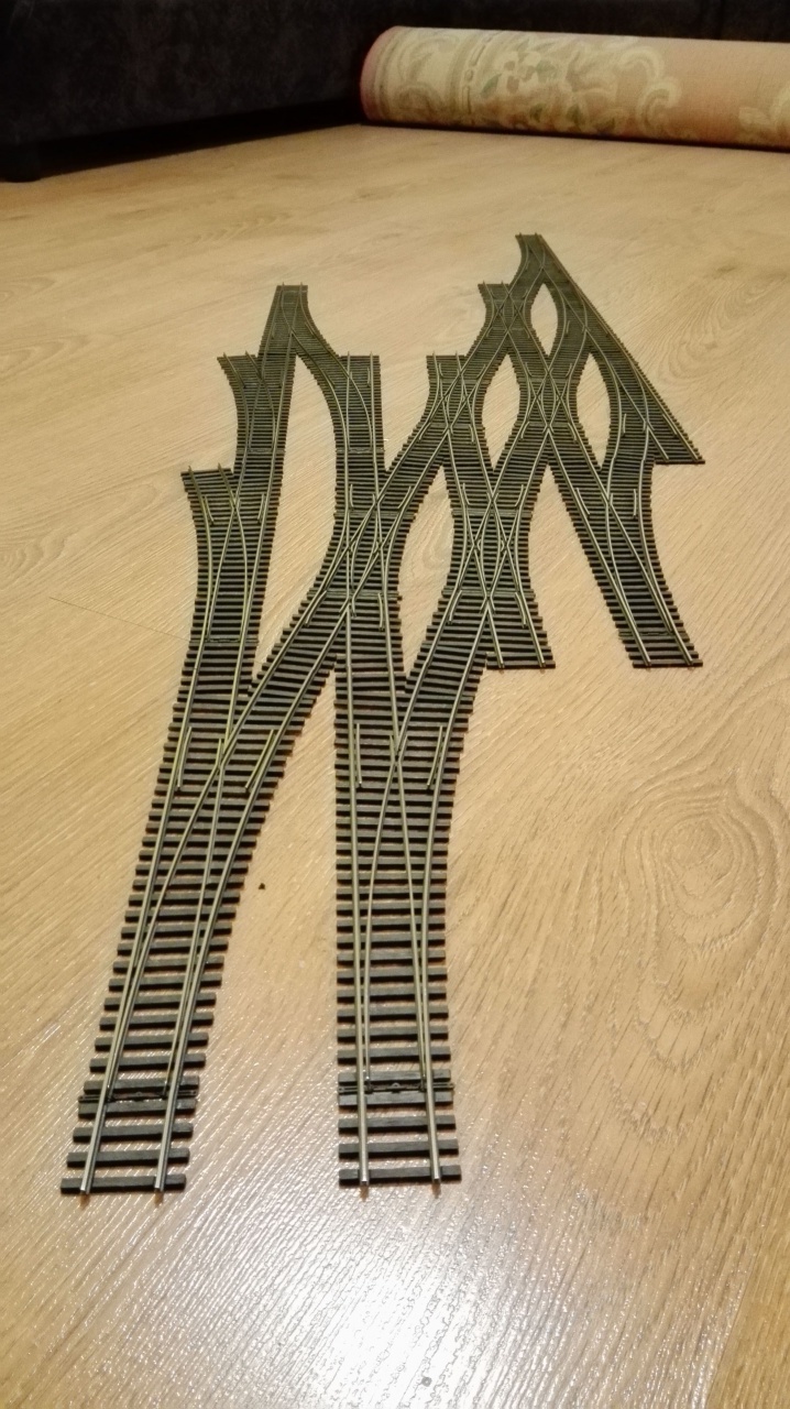

(#54523) Váltógyártó válasza Váltógyártó hozzászólására (#54200) Válasz • Dec 10, 2016
Befejeződött ez is...

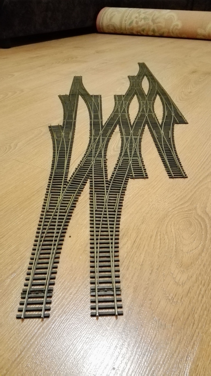

(#54524) Váltógyártó válasza Váltógyártó hozzászólására (#54523) Válasz • Dec 10, 2016
(#54533) Frankye válasza Váltógyártó hozzászólására (#54524) Válasz • Dec 11, 2016
Profi!

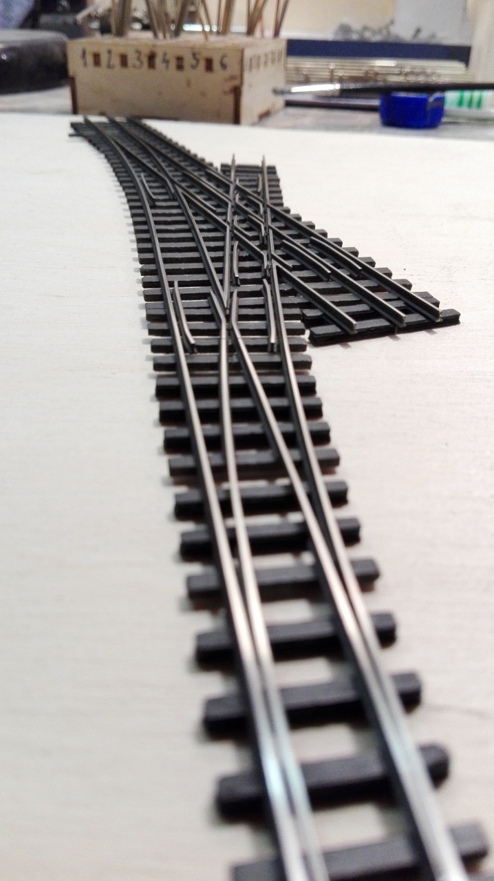

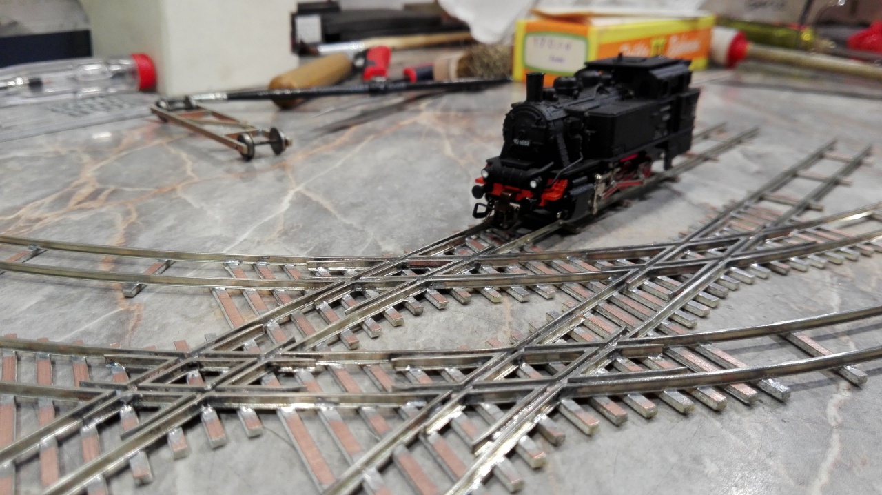

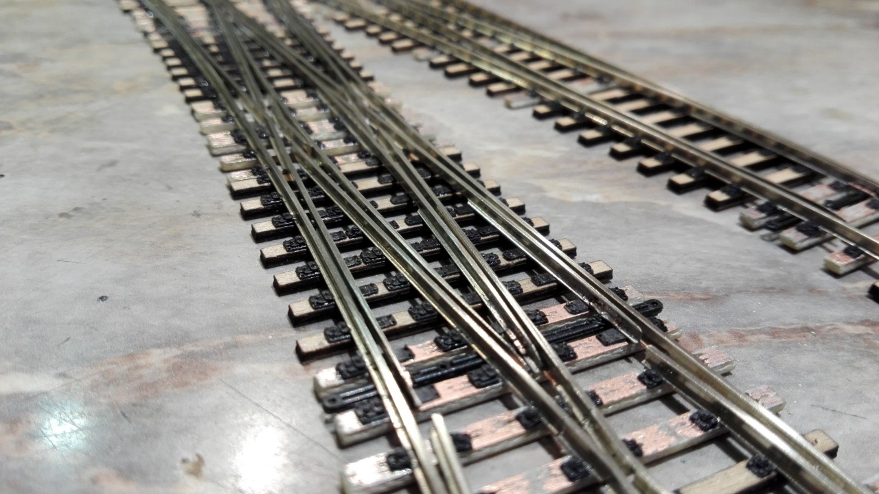

(#54604) Váltógyártó hozzászólása Válasz • Dec 14, 2016
Egy kis H0...
Több kép ITT!

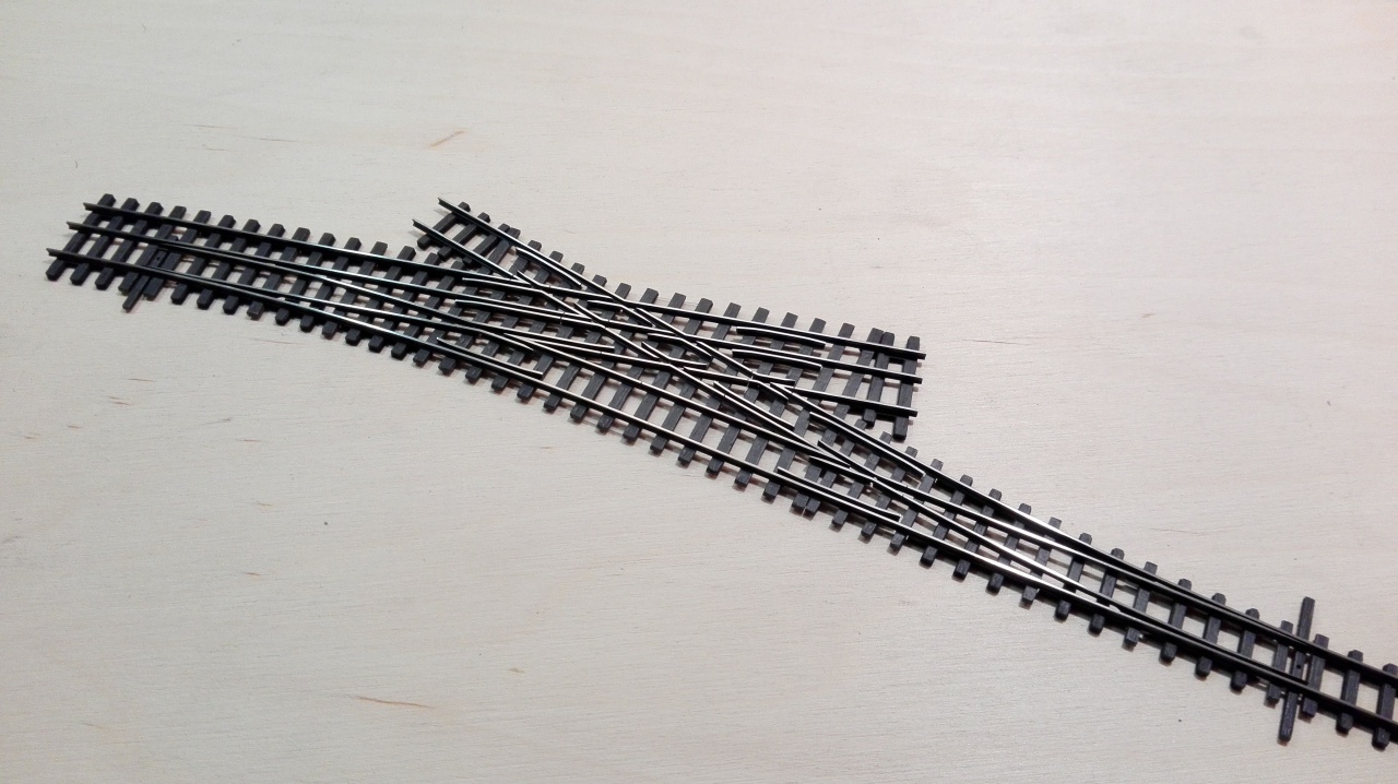

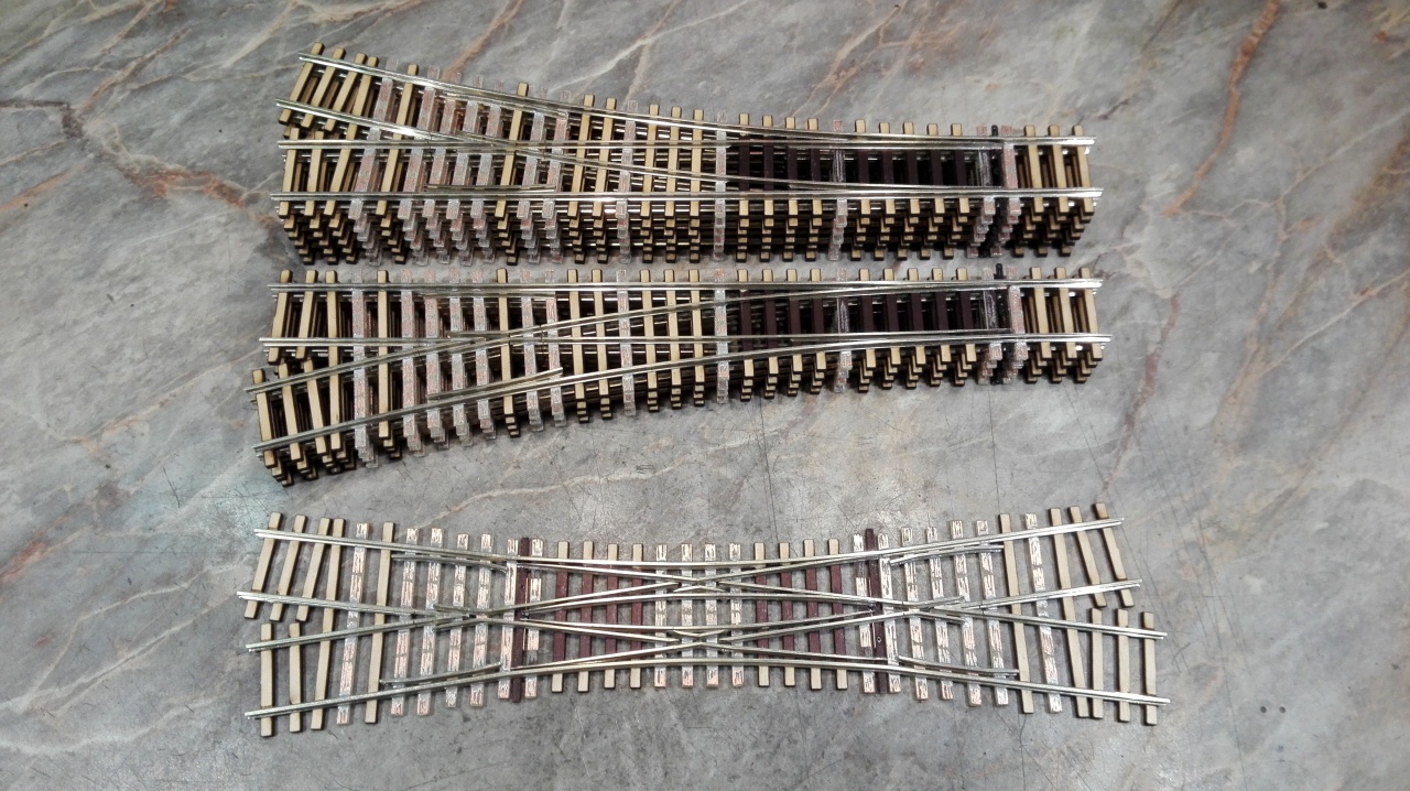

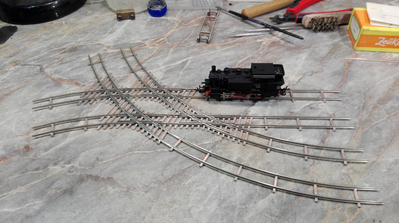

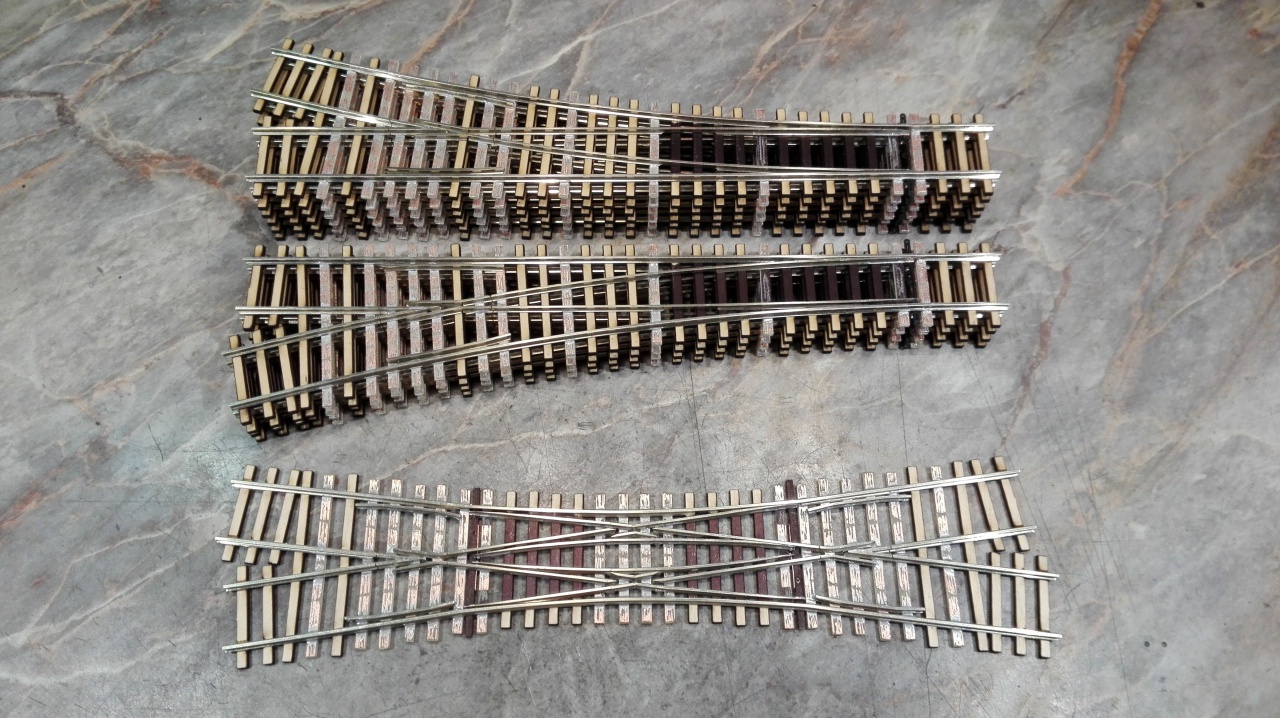

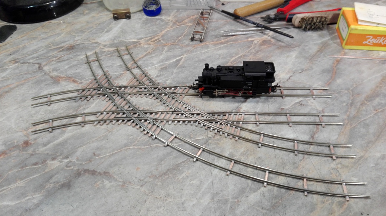

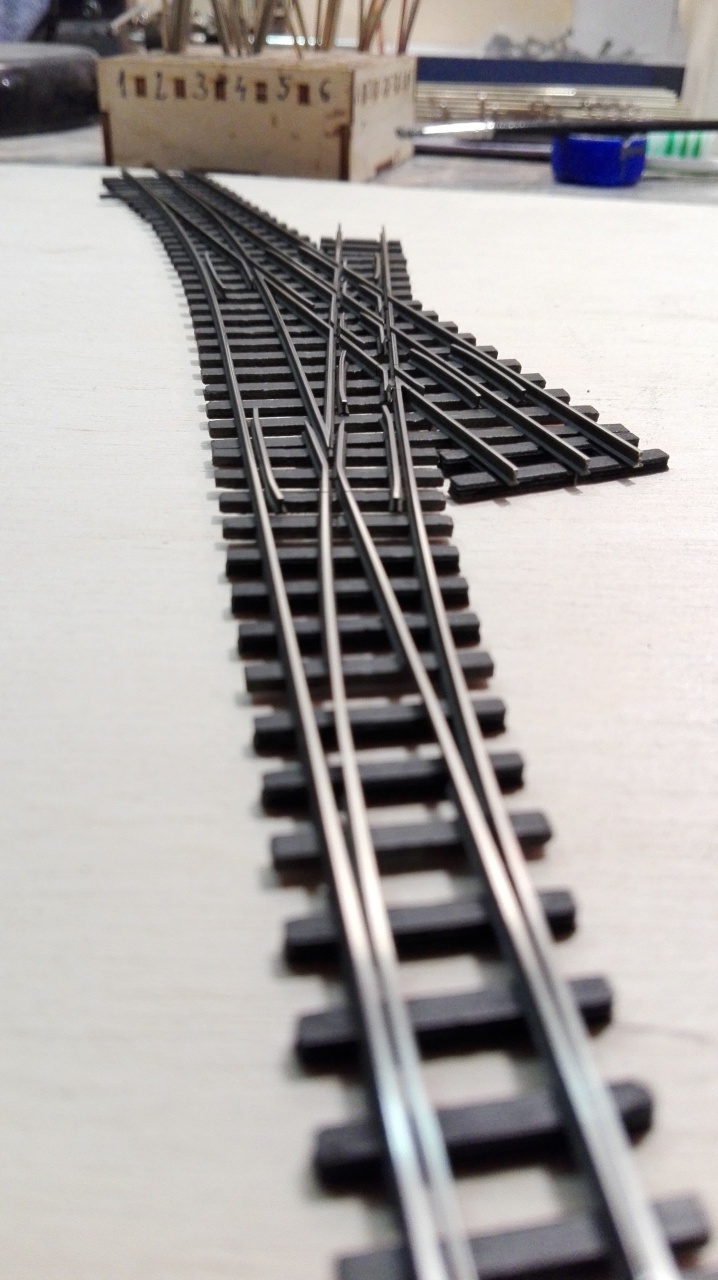

(#54707) Váltógyártó hozzászólása Válasz • Dec 25, 2016

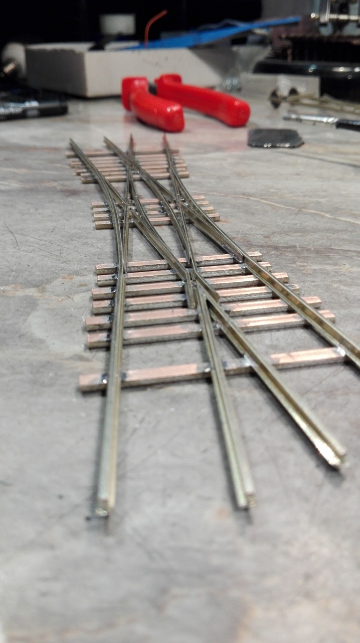

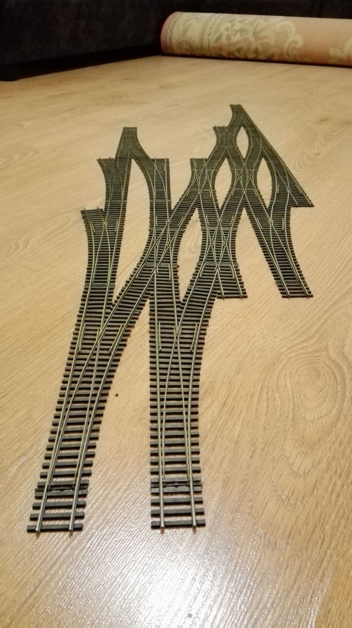

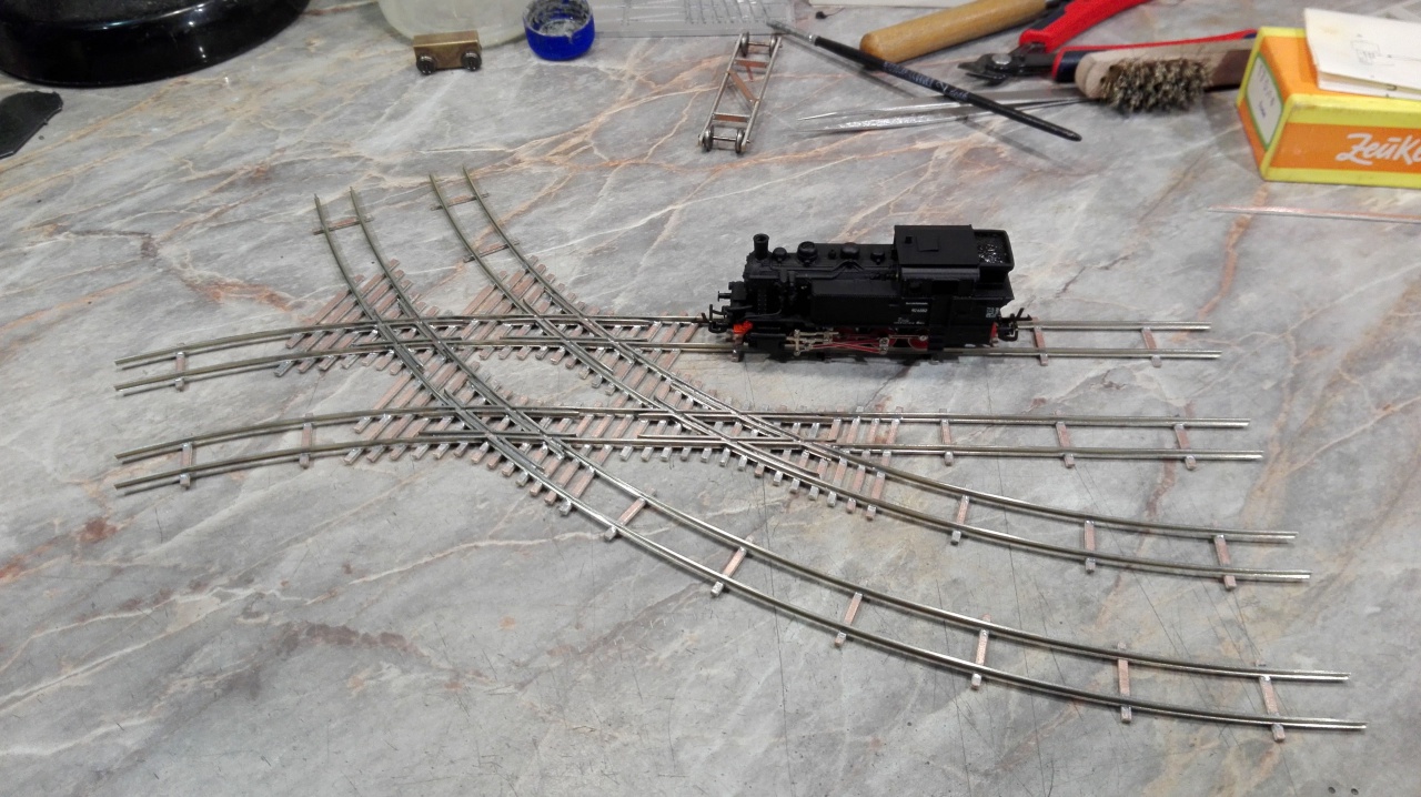

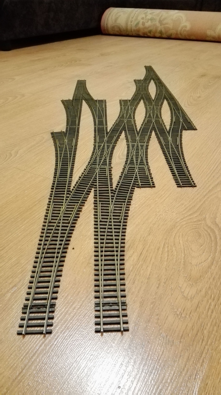

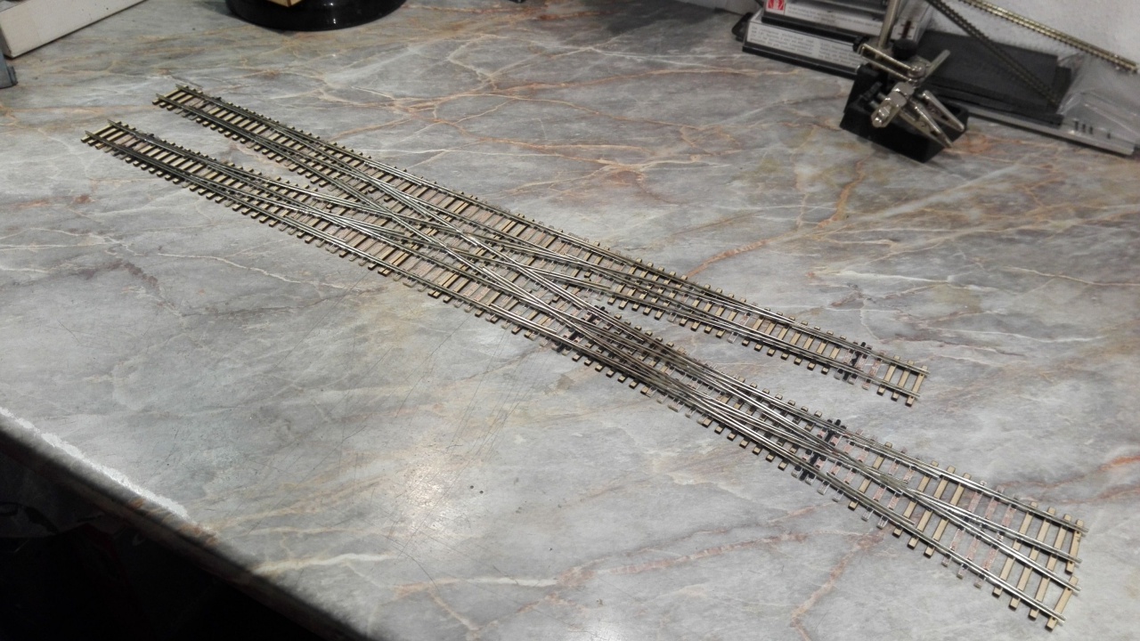

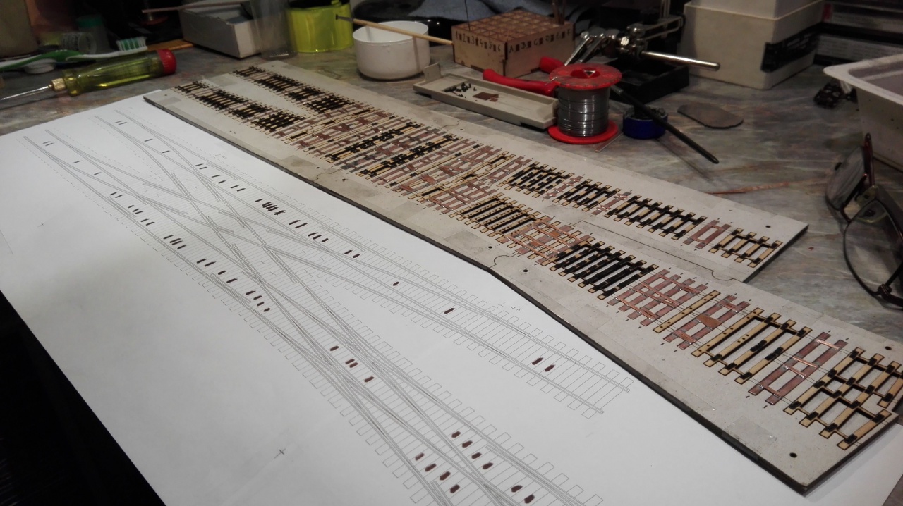

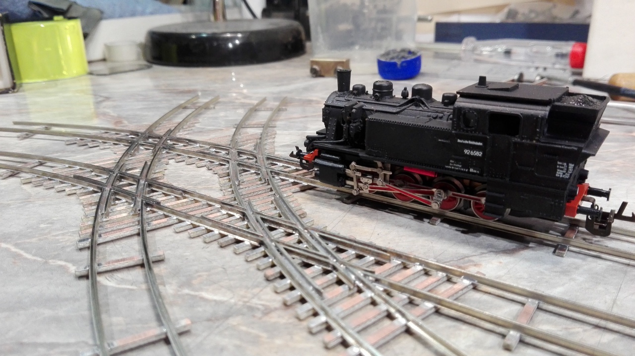

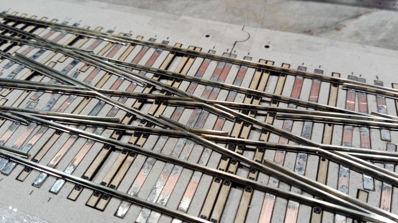

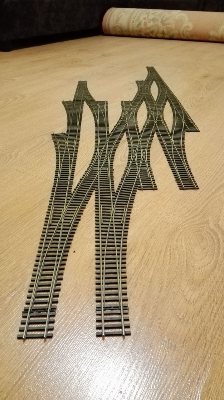

BTTB R1-R2 (286/330mm) ívekkel készült. Mivel túl nagy lenne egyben, ezért három darabban készítem el. Ez az első elem. Az íves végekkel fog csatlakozni egy másik kétvágányos vonalhoz, kb. mint Bencs Zoli TT deltájánál az alsó két kapcsolat.

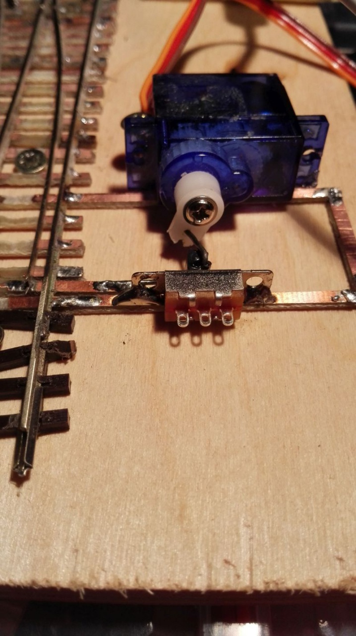

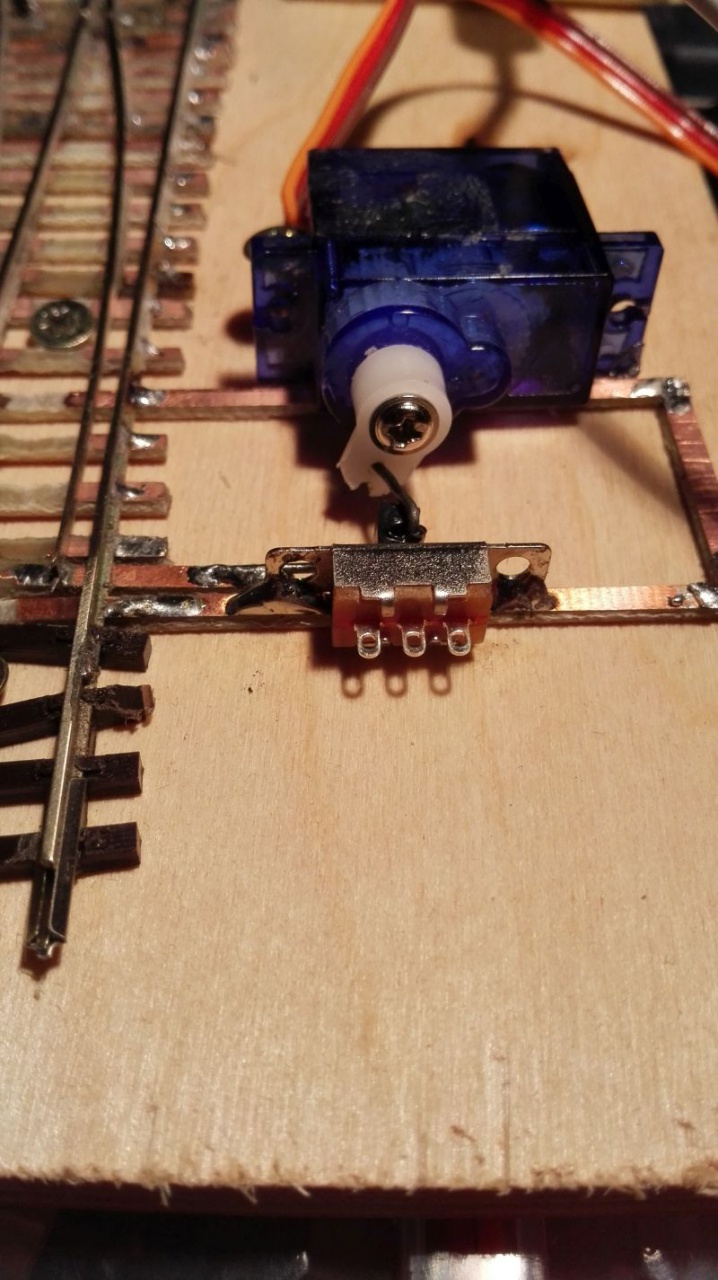

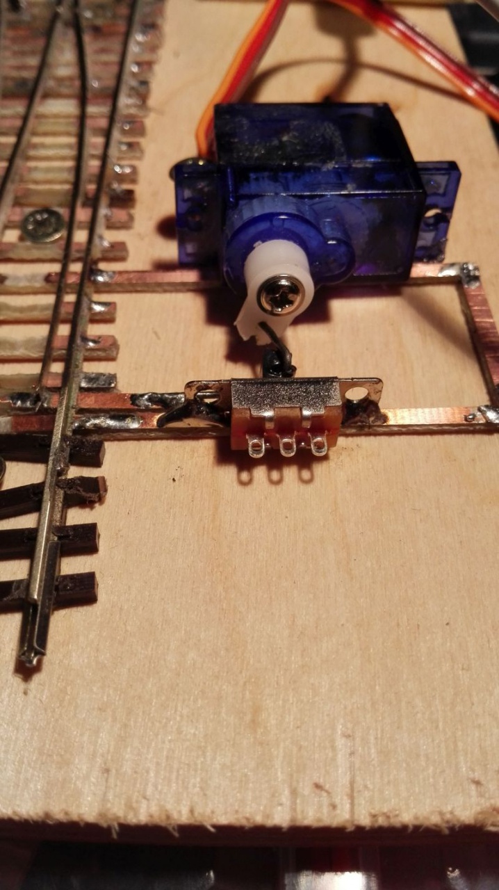

(#54714) HarciSün hozzászólása Válasz • Dec 26, 2016

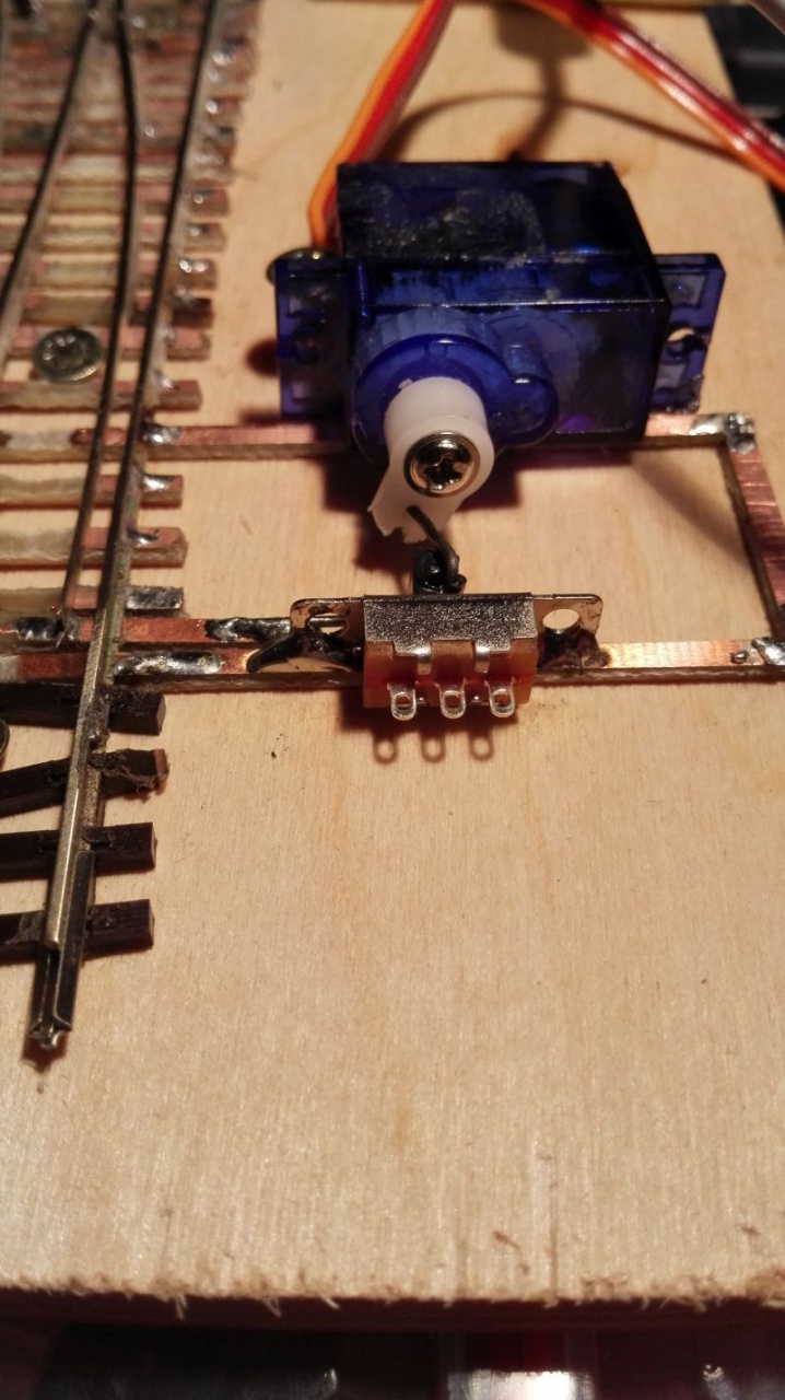

Kísérleti deszkamodell.
A lényeg, hogy a váltó "rudazatára" egy gemkapocs van forrasztva ami átmegy egy kis tolókapcsoló kapcsolóján - át van rajta szúrva melegítéssel - és azt mozgatja a szervómotor. A váltókapcsolót természetesen a váltó polarizálására, vagy kétáramkörös kapcsolót használva polarizálásra és visszajelentésre lehet használni... (100 Ft a kapcsoló)
(#54715) etwg válasza HarciSün hozzászólására (#54714) Válasz • Dec 27, 2016
Eredetileg én is ilyet terveztem. Meg is vettem a 200 kapcsolot ( a régi terepasztalomon hasonlo megoldást használtam, de ott a váltok kézzel vannak állitva - motor nélkül).
Össze is raktam néhányat, de tul macerásnak tartottam a rendszer összehangolását a szervokkal ezért került a fiokba az ötlet. A tolokapcsolok mozgatása meglehetösen sok energiát igényel és nagyon változo, az egyedi mechanika függvénye.
Látom te is teljesen leröviditetted a szervo karját, hogy elbirja tolni a kapcsolot. Nekünk az lenne a jo, ha ki lehetne szedni a kapcsolobol az arretáciot, mert azzal van a legtöbb gond az ilyen olcso tolokapcsolokban a primitiv kivitel miatt. Vannak olyanok is amikben nincs arretácio, de sajnos ma már csak SMD kivitelben, azok mozgása meg nekünk kevés (1-1,5 mm).
Emiatt nálam a mikrokapcsolok jobban beváltak és azokat használom.
(#54716) HarciSün válasza etwg hozzászólására (#54715) Válasz • Dec 27, 2016
Eredetileg nem is kapcsolót akartam használni, hanem puha citerahúrt - az volt az érintkező ami ide-oda mozogva ért hozzá a két merev "ütközőhöz". Működik is, de a burkolat hiánya miatt nagyon sérülékeny és idővel biztos koszolódna/görbülne, ezért próbálkoztam most kapcsolóval.
Amiket beszereztem tolókapcsolók viszonylag könnyen mozognak és nem reteszelnek /arretálnak/ a végálásokban de valóban erő kell ezek mozgatásához is, így közel kellett tenni a szervó tengelyéhez a felfüggesztést.
A következő még megvalósítandó ötlet hogy a kapcsolót magára a szervó házára építsem valahogy...
(#54718) etwg válasza HarciSün hozzászólására (#54716) Válasz • Dec 27, 2016
Én vettem több marék mini mikrokapcsolot azokat pillanatragasztoval egyenesen a szervora ragasztottam ( ahol ilyen megokdás elég volt). Máshol nekem is külön kellett a mikrokapcsolokat telepiteni, és a szervora erösitett hajlithato lemezzel kapcsolni ( a lemezeket egyszerü beállitani - görbiteni - hogy mikor kapcsoljanak).

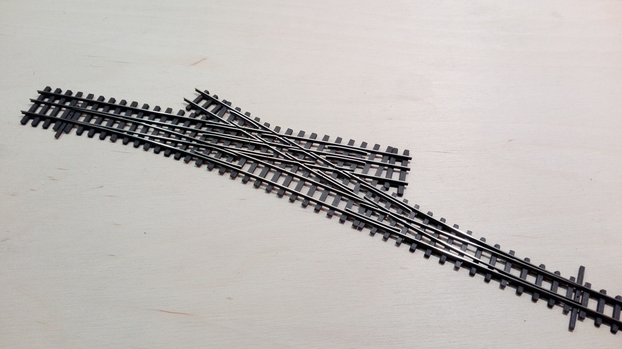

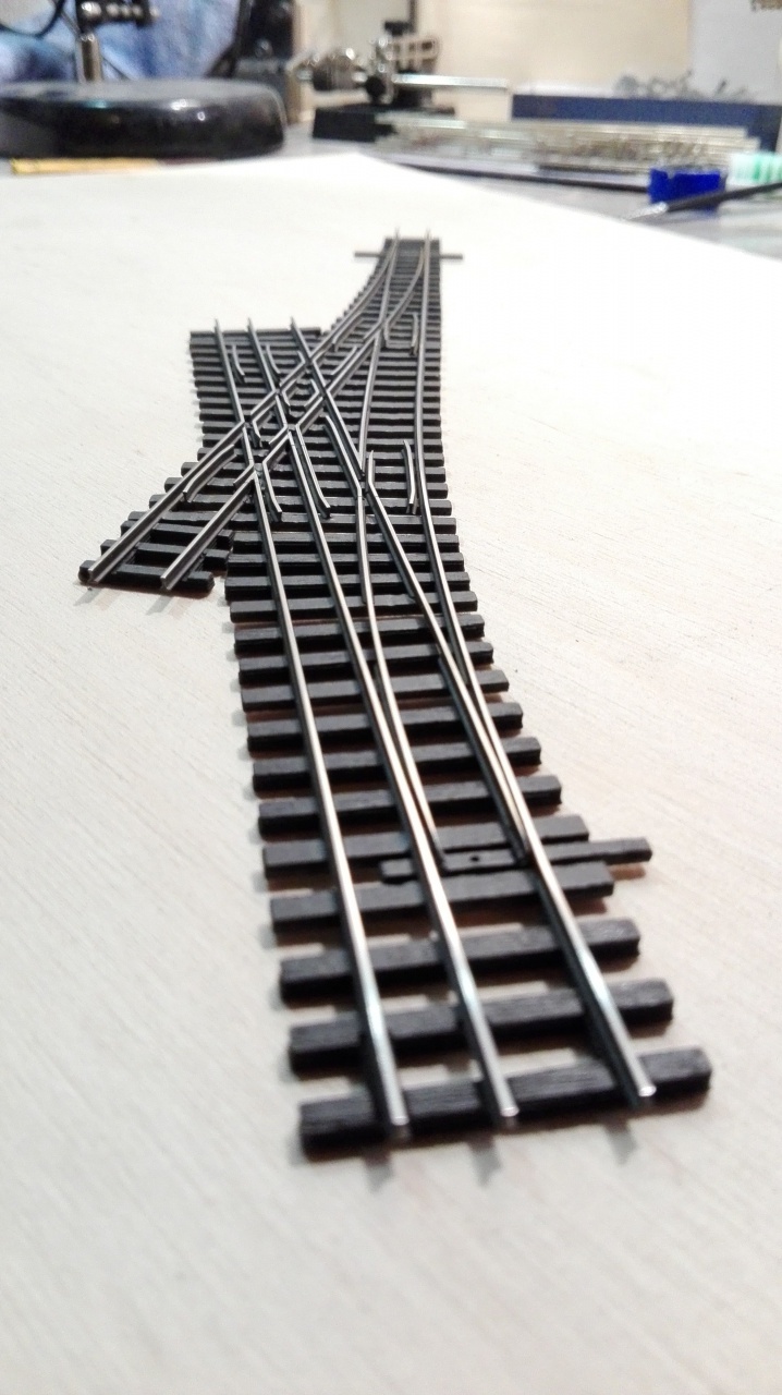

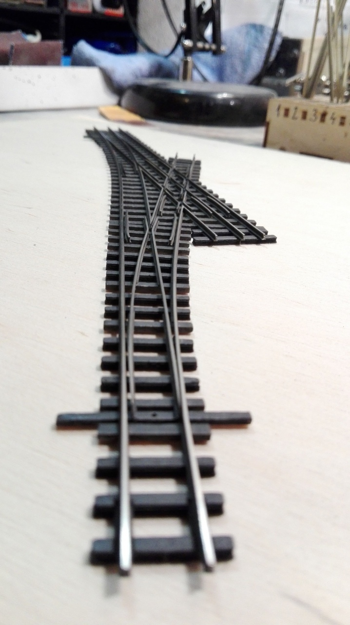

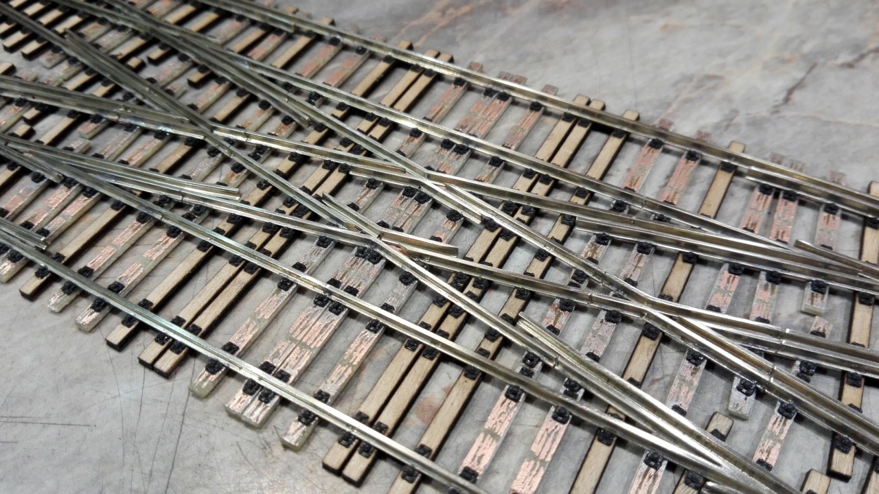

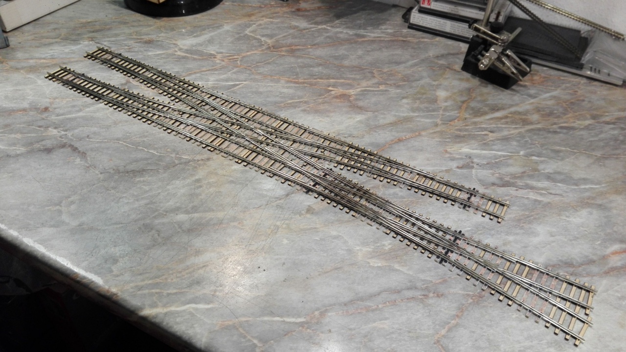

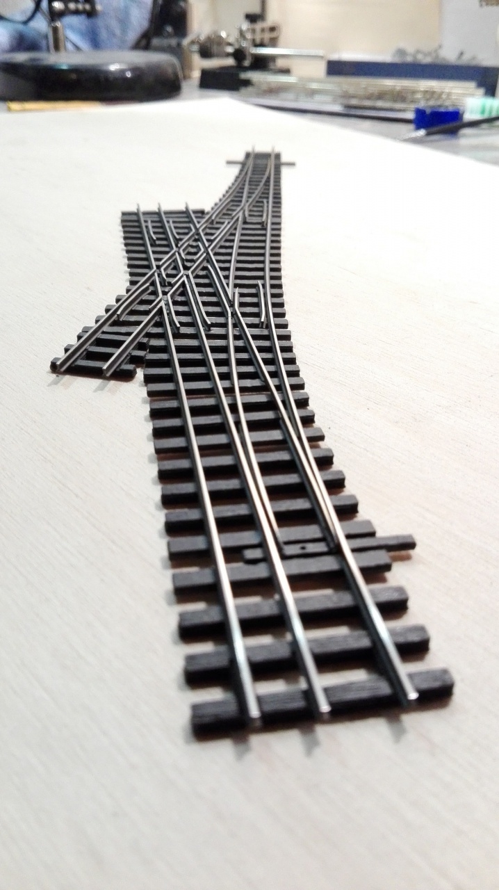

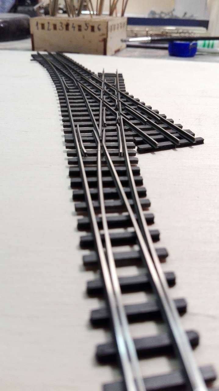

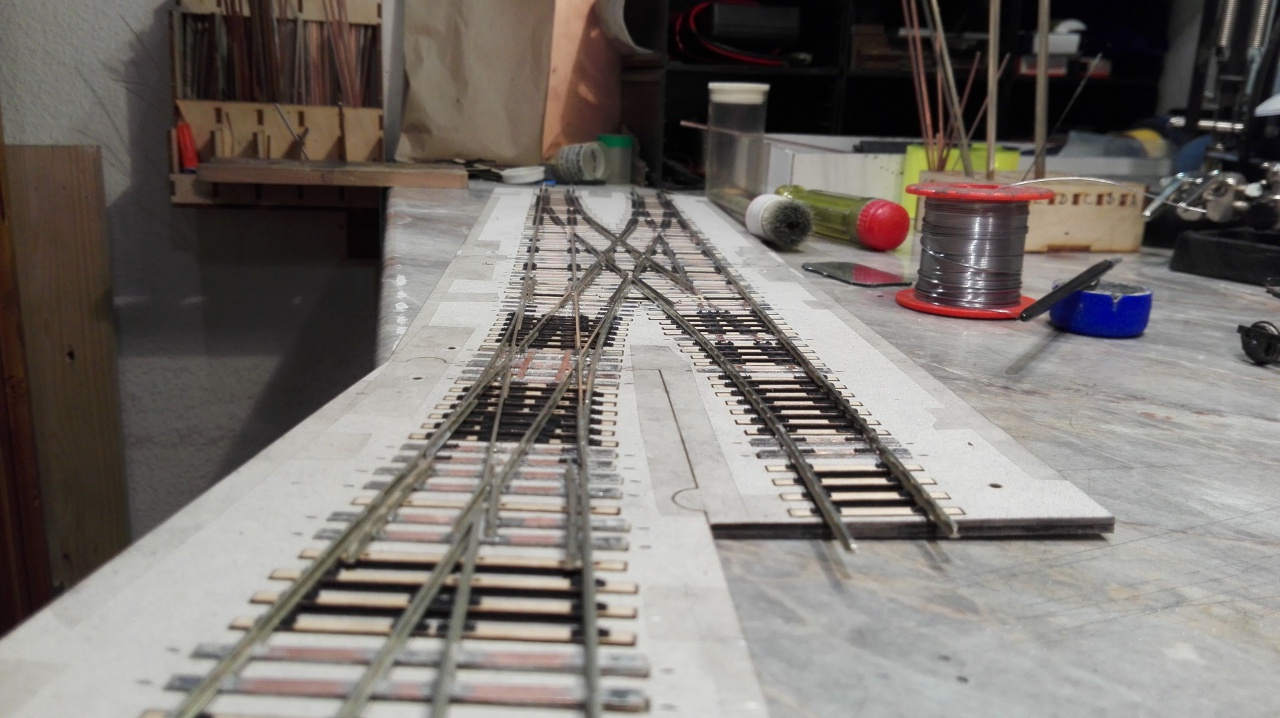

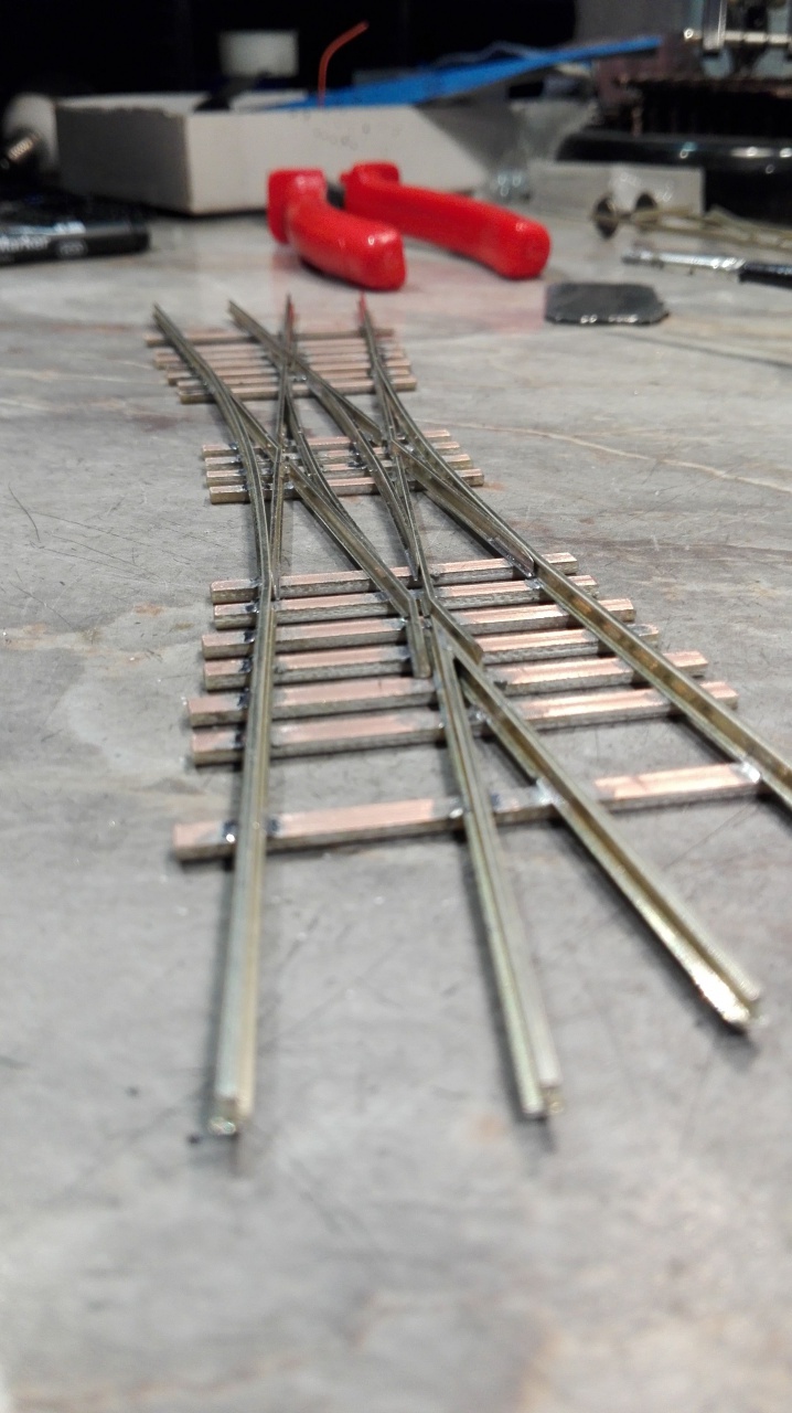

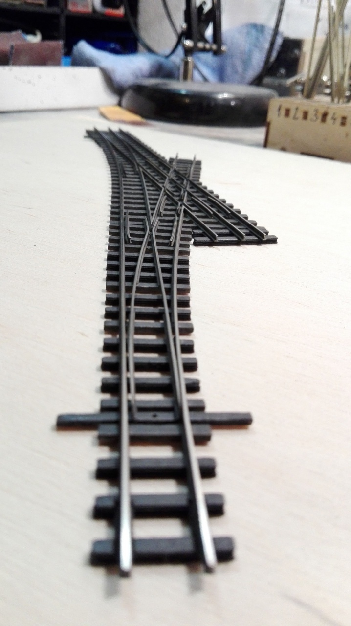

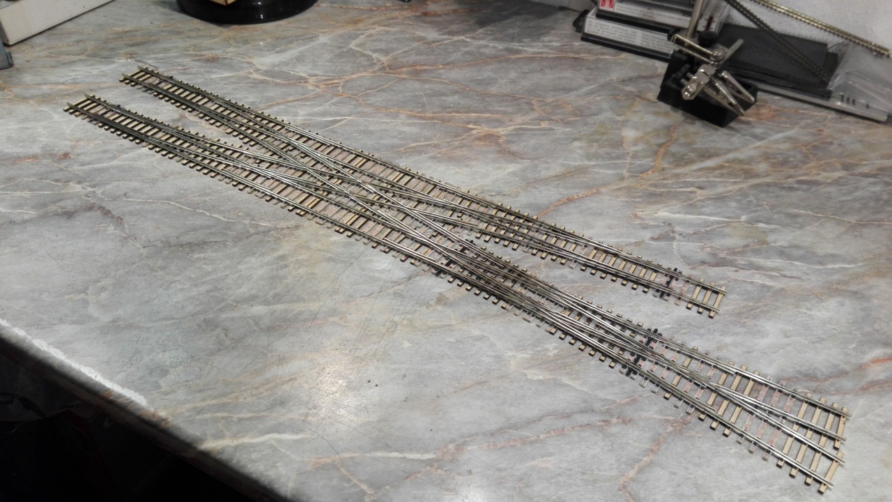

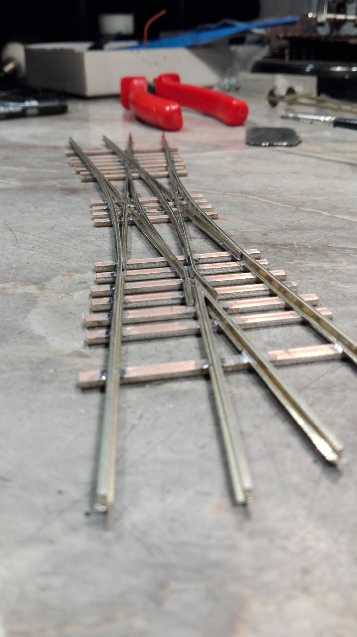

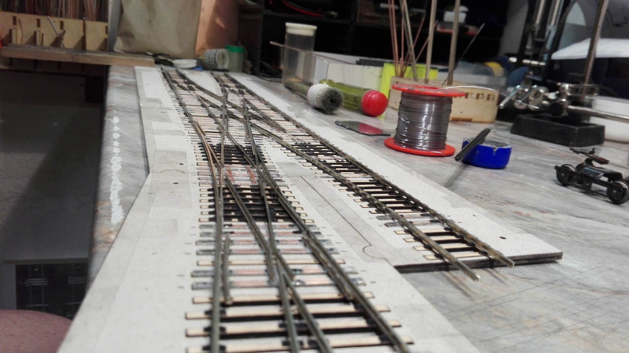

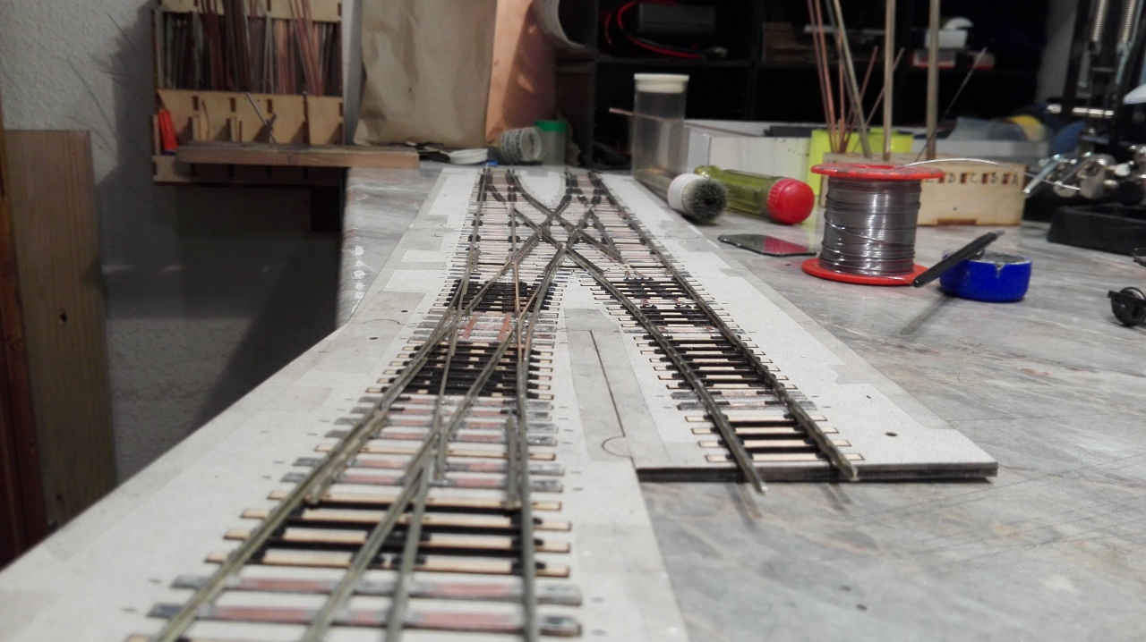

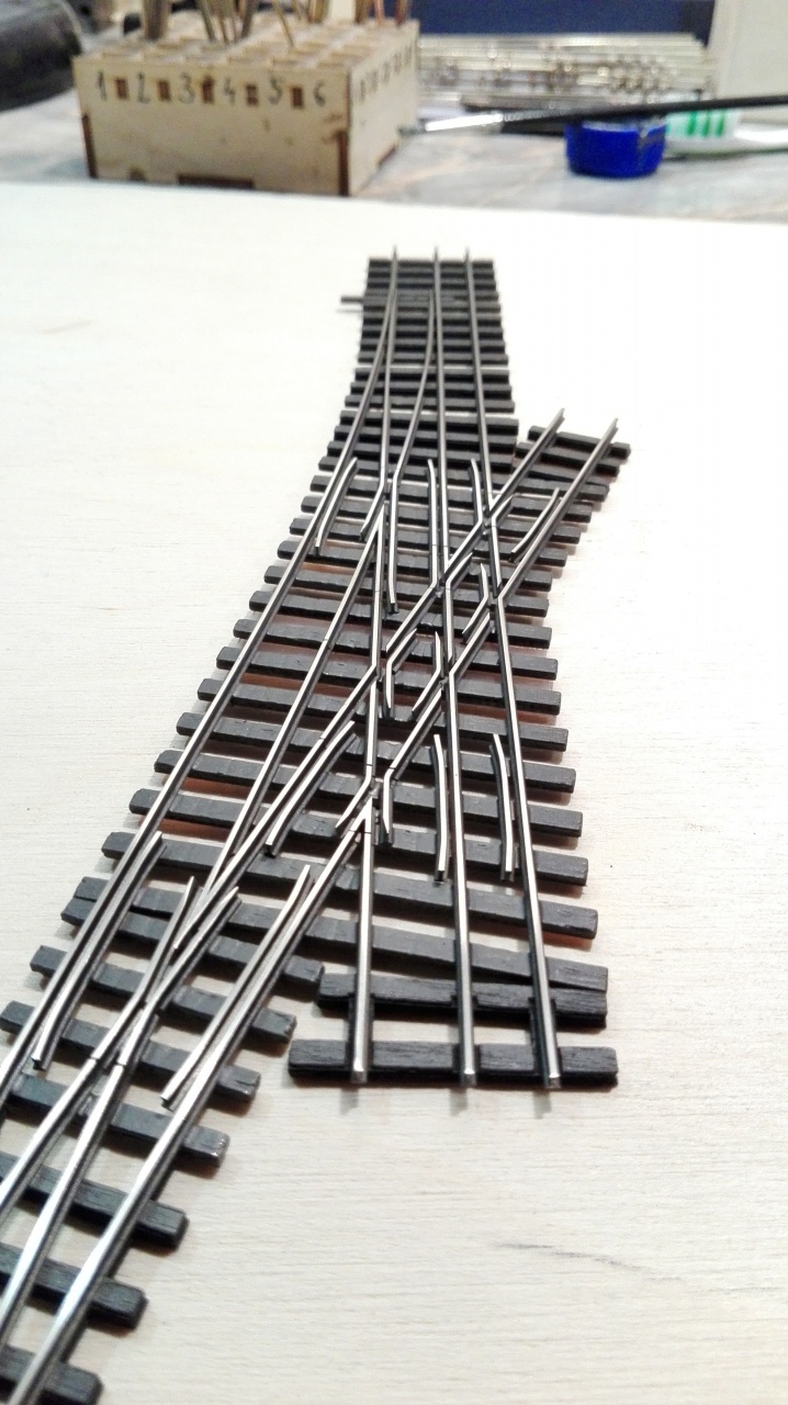

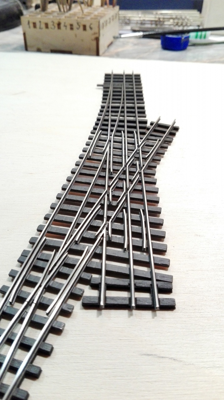

(#54816) Váltógyártó hozzászólása Válasz • Jan 6, 2017

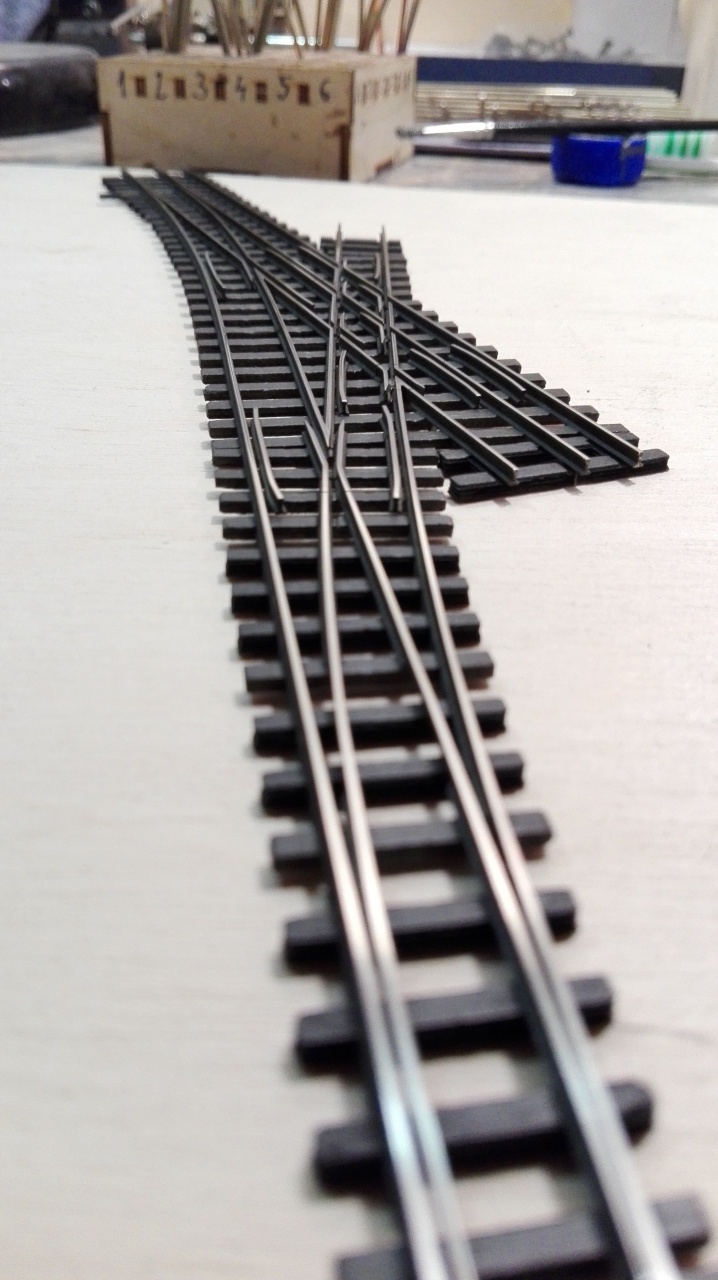

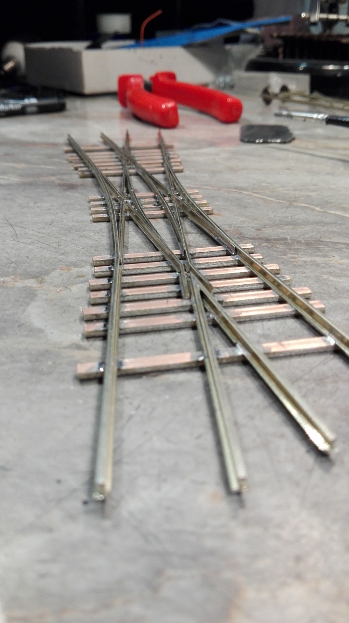

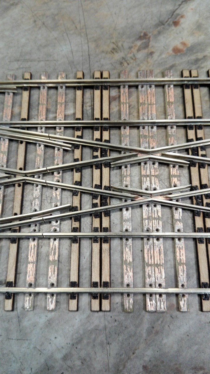

Most készül:
H0 10 fokos hózentróger sínkötéssel, Tillig 2,07mm-es profilból.
(#54817) róbertke válasza Váltógyártó hozzászólására (#54816) Válasz • Jan 7, 2017
Ezen még a legkényesebb Ro-La kocsi is átsuhan.....
(#54826) Váltógyártó válasza róbertke hozzászólására (#54817) Válasz • Jan 7, 2017
Remélem is!

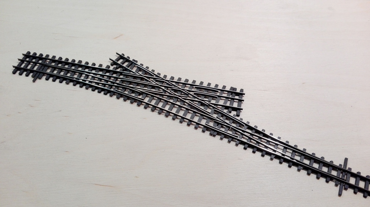

Egy olyan kérdésem lenne, hogy a Tillig (TT) töltéses vágányzat és a töltés nélküli (talpfás) vágányzat között mekkora a magasságbeli különbség egymás mellé téve folytatólagosan?

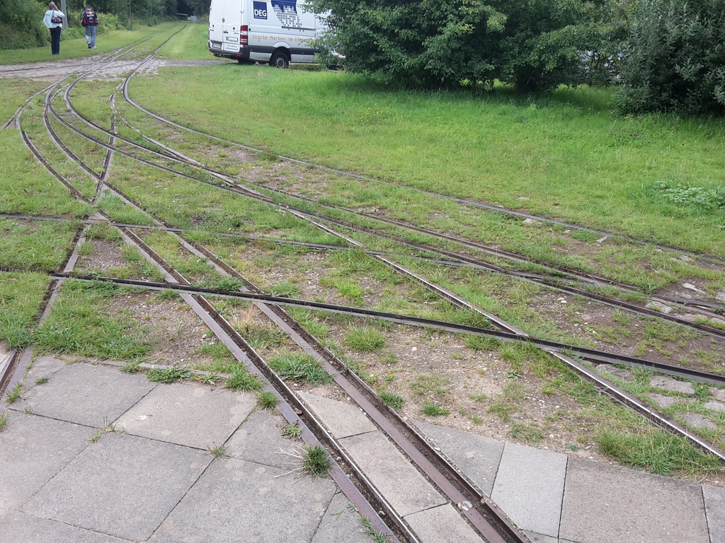

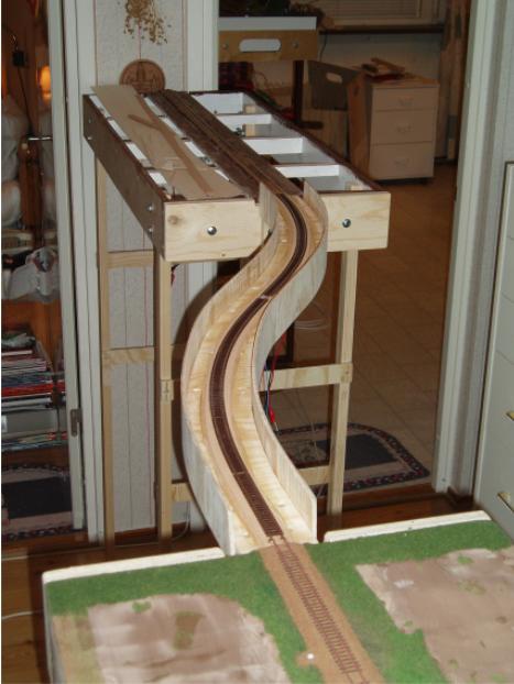

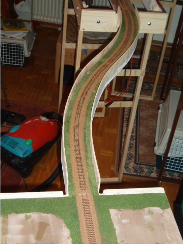

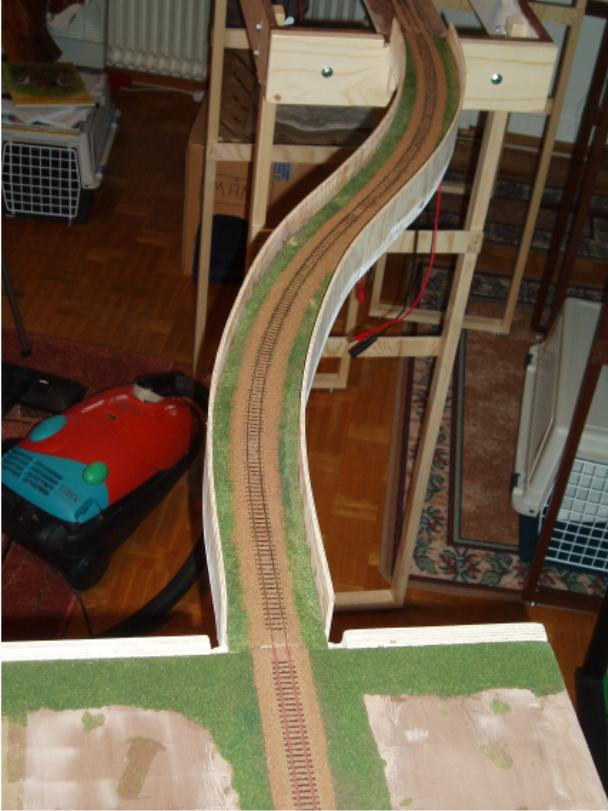

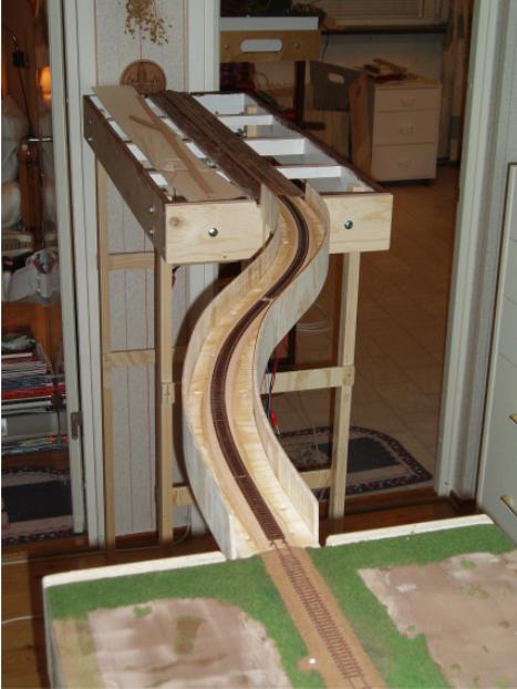

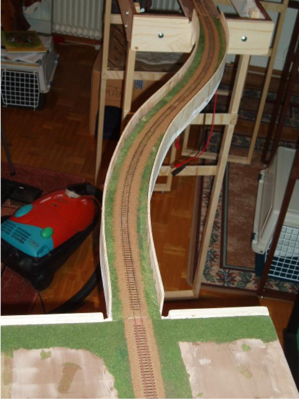

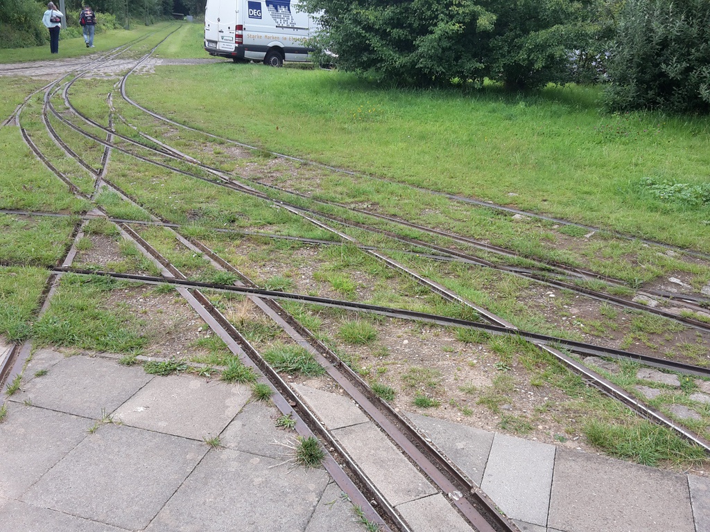

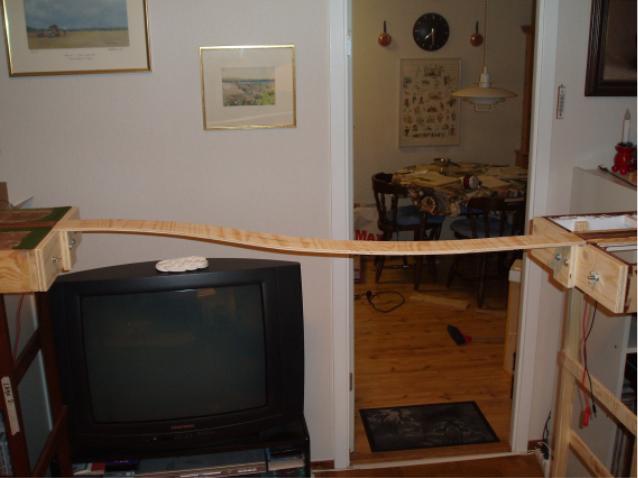

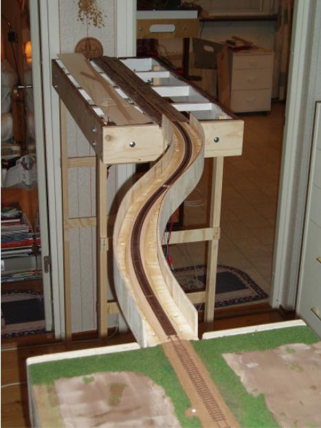

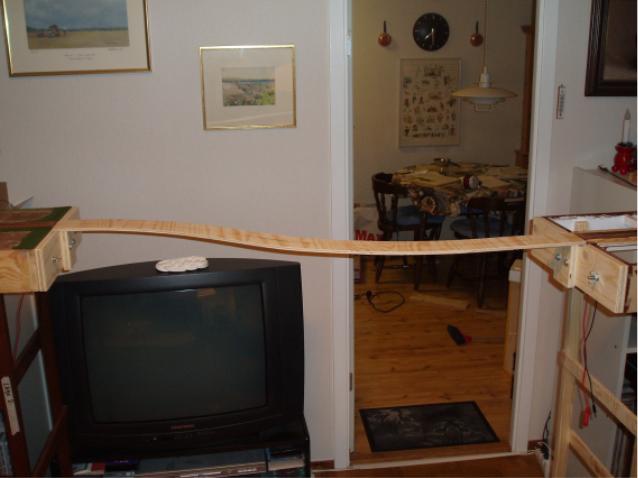

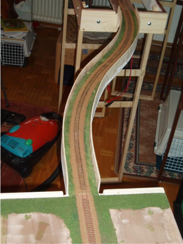

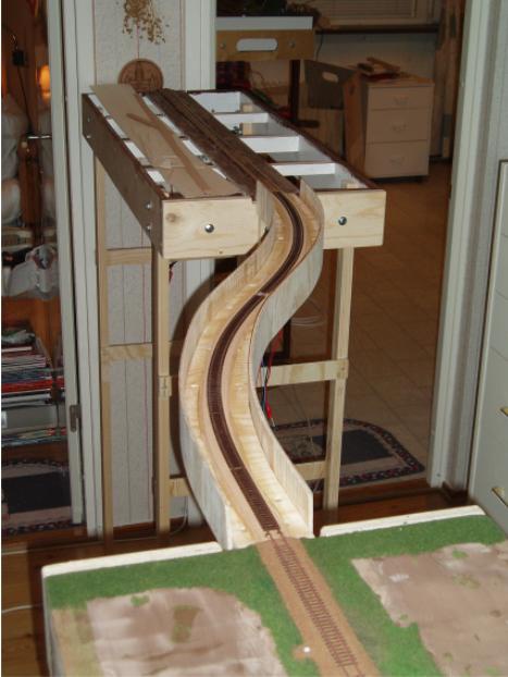

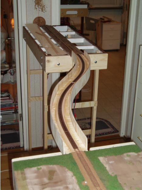

Én pedig most kerestem meg az egyik kedvenc Fórumomról az alábbi képeket, hogy gondolkodásra ösztönözzem HarciSün fórumtársat ..... de talán neked is ötletet ad... Ha kicsi a lakás....Svéd módra...
(#54831) róbertke válasza HarciSün hozzászólására (#54827) Válasz • Jan 7, 2017
TTeljesen fölösleges előre így gondolkodni, ha nem veszed meg előre a teljes vágányanyagot. Majd akkor.. Előbb tervezd meg az állomásokat, ha kell rendelj meg időben - REKLÁM - itt Váltógyártótól váltókat ....

(#54833) róbertke válasza HarciSün hozzászólására (#54832) Válasz • Jan 7, 2017
Nagyon is értelek, ezért raktam fel a svéd fotókat. Hiába mosod fel a padlót, hiába porszívózod ezerszer a szőnyeged, a por és piszok ott lebeg a pálya mellett, felett. Témát befejeztem.
(#54834) PéTTer válasza HarciSün hozzászólására (#54827) Válasz • Jan 7, 2017
4mm a különbség. A töltésesből ki kell venned a saját papucsát és normál papuccsal tudod megoldani az átmenetet.

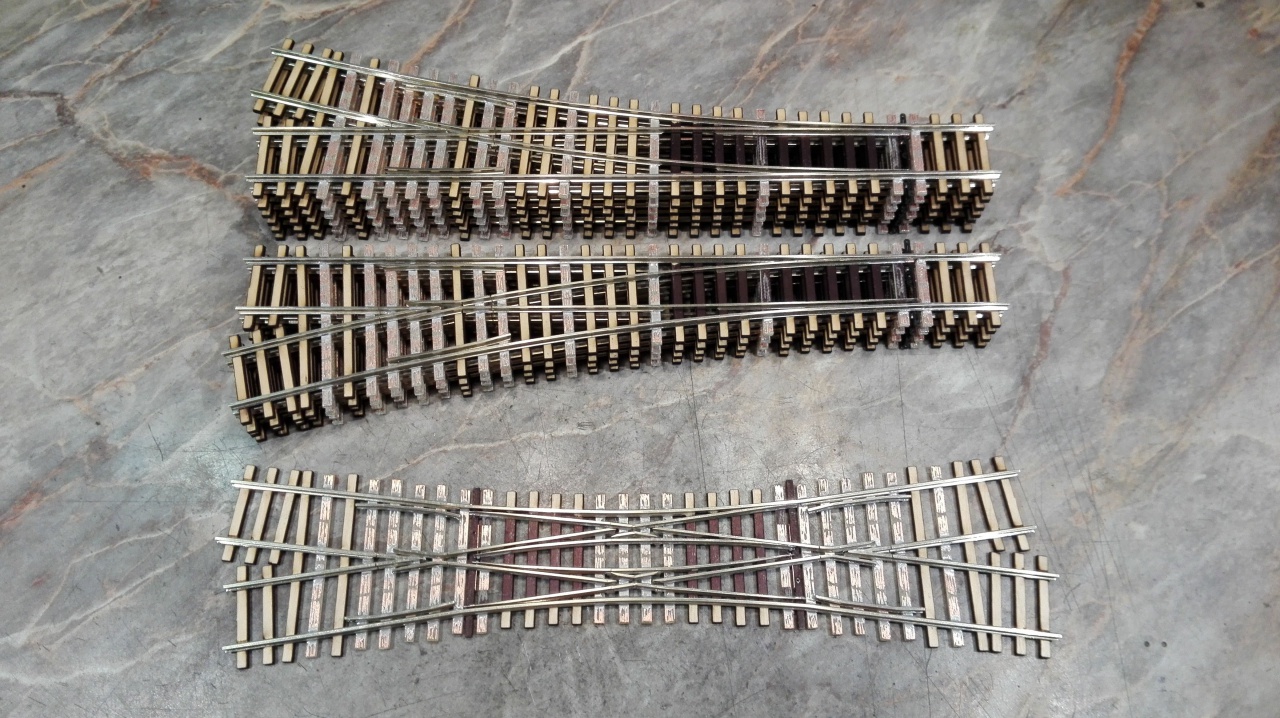

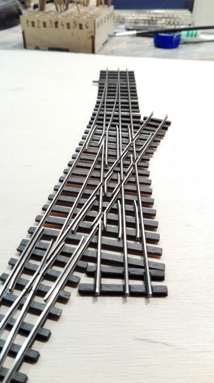

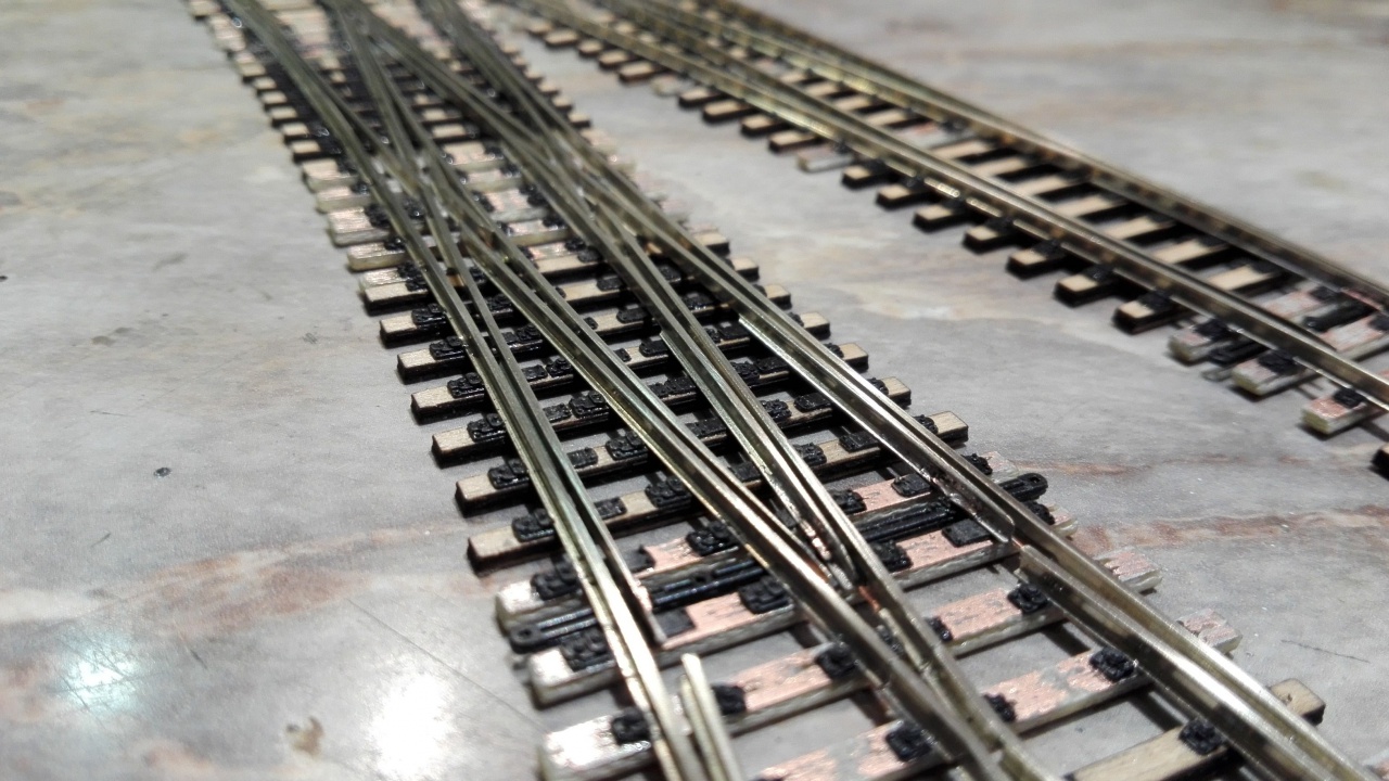

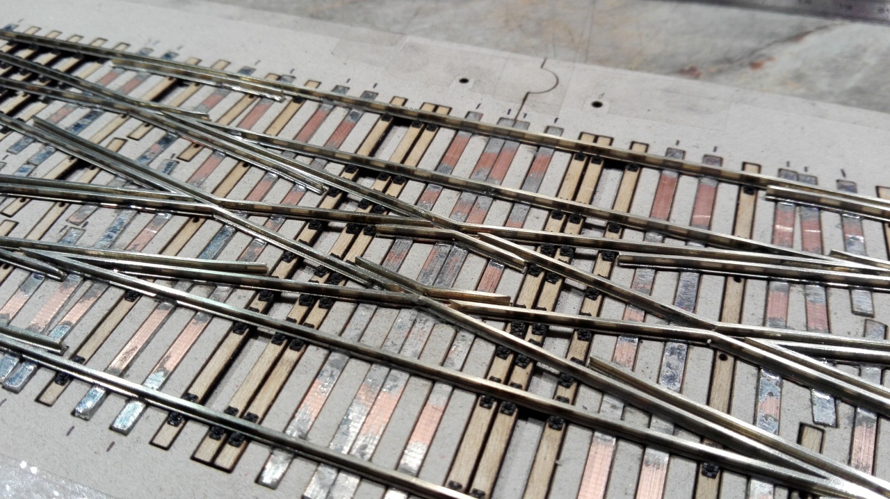

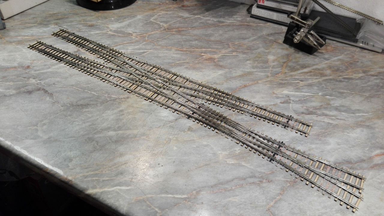

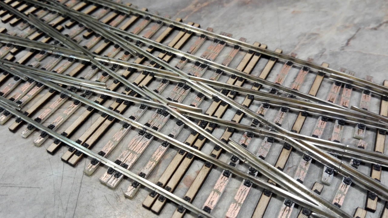

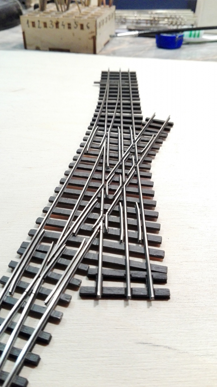

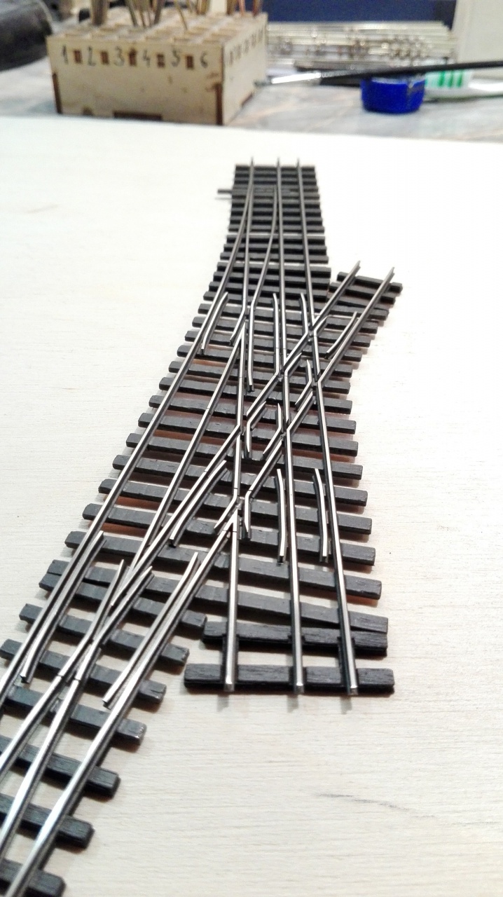

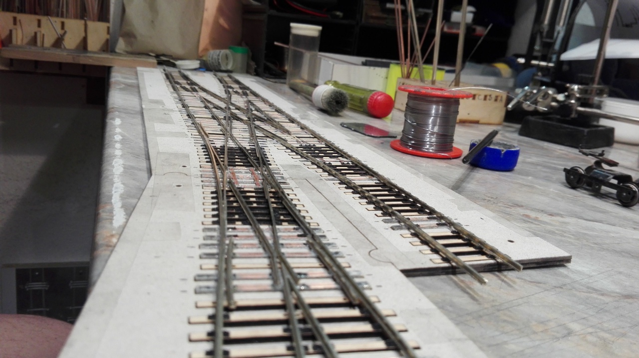

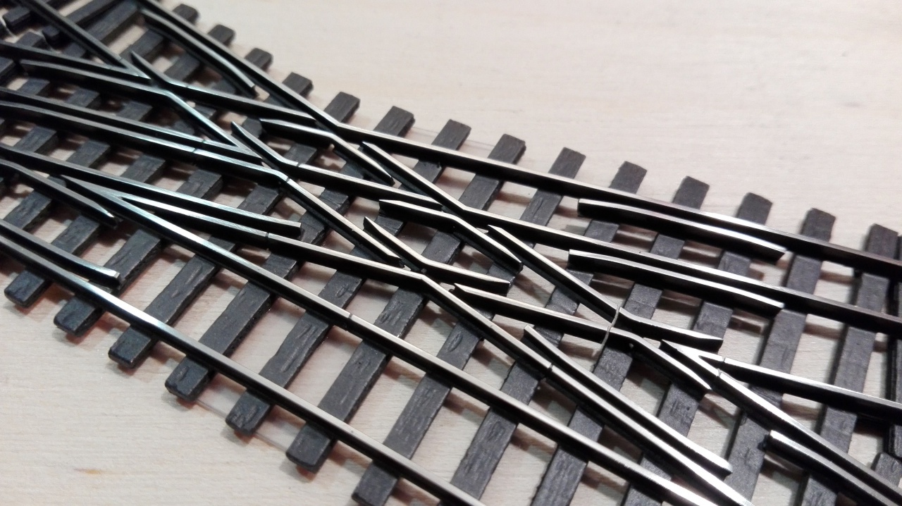

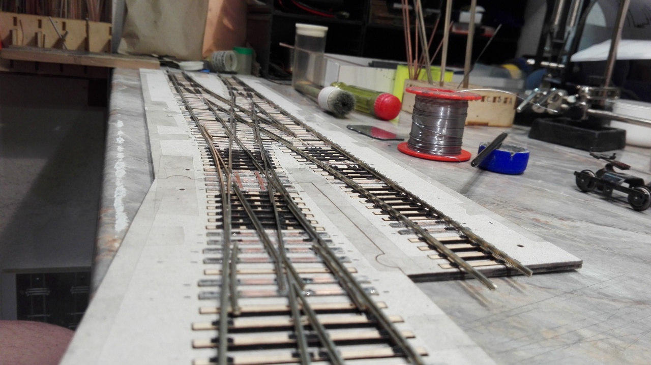

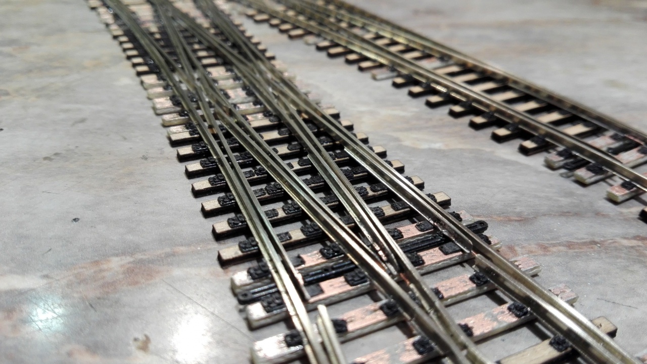

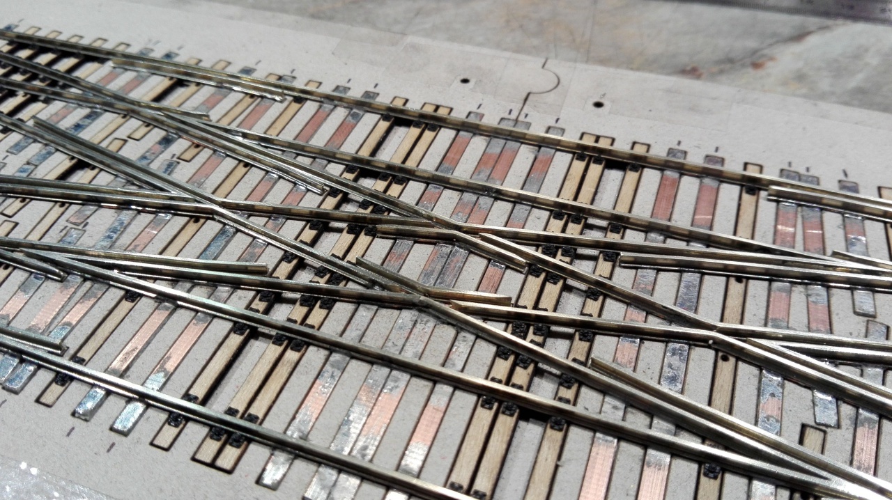

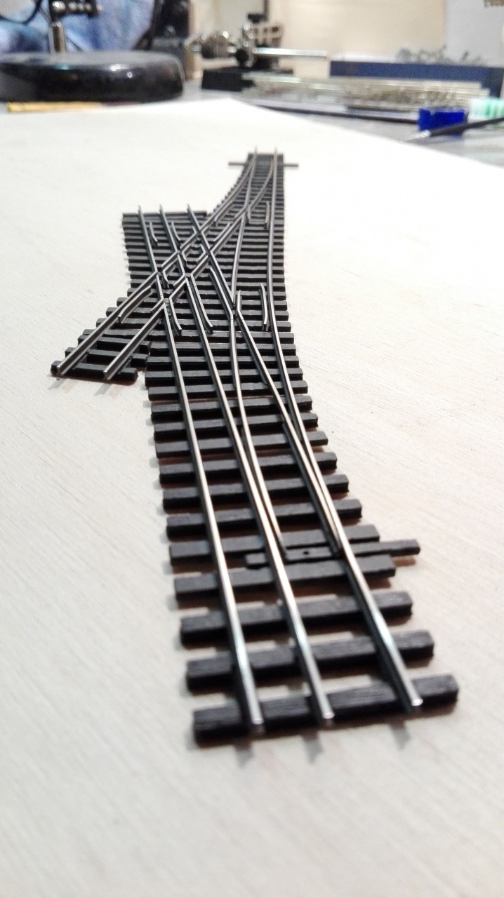

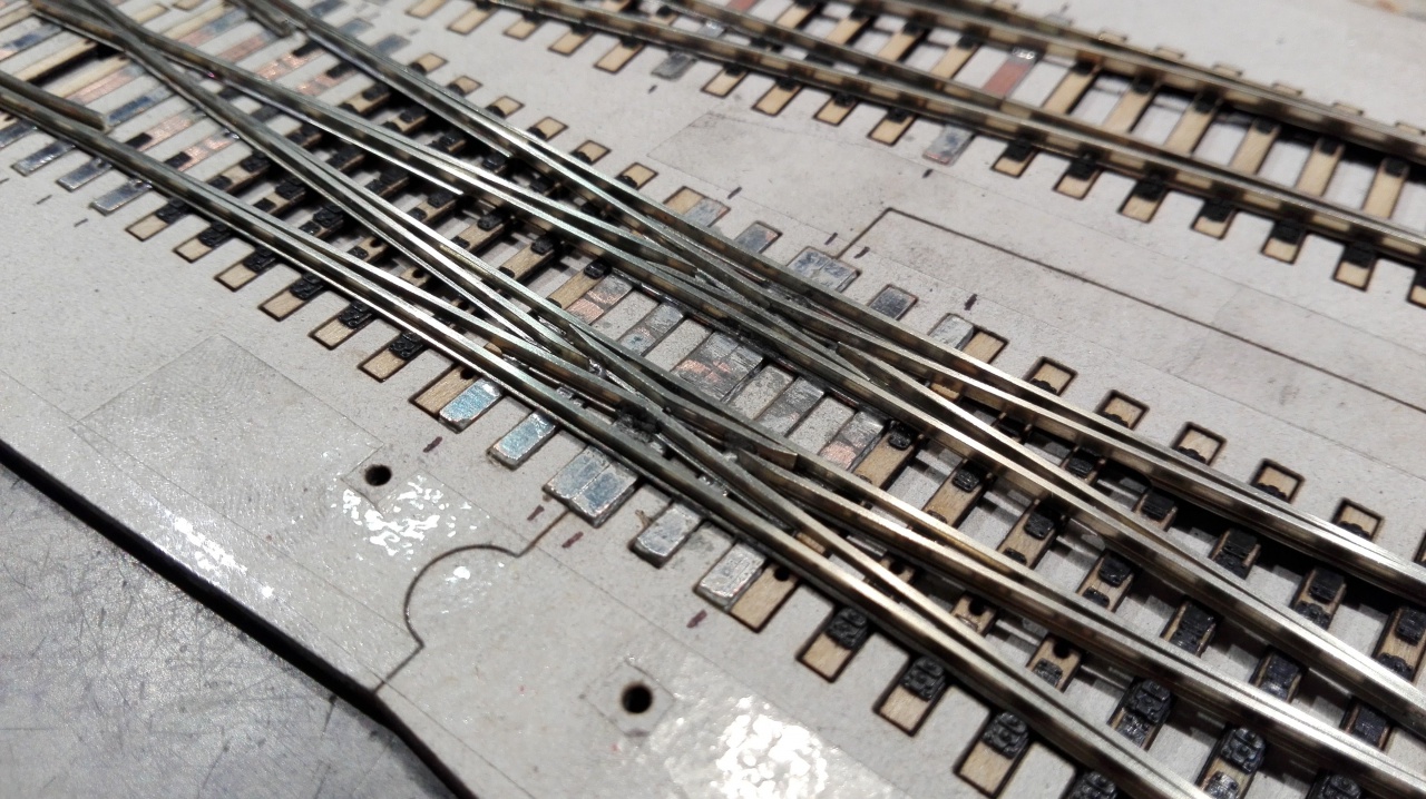

(#54851) Váltógyártó válasza Váltógyártó hozzászólására (#54816) Válasz • Jan 9, 2017
Folytattam...
(#54854) Váltógyártó válasza Váltógyártó hozzászólására (#54851) Válasz • Jan 10, 2017
Kész a sínmunka.

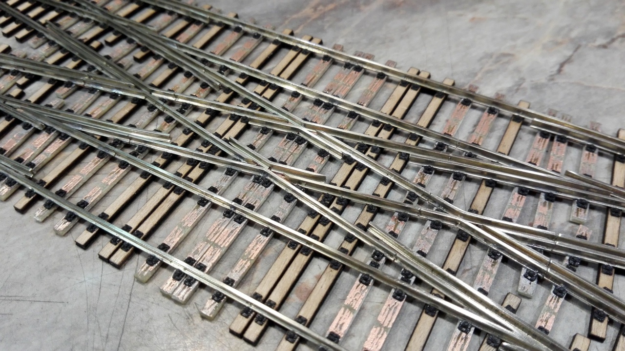

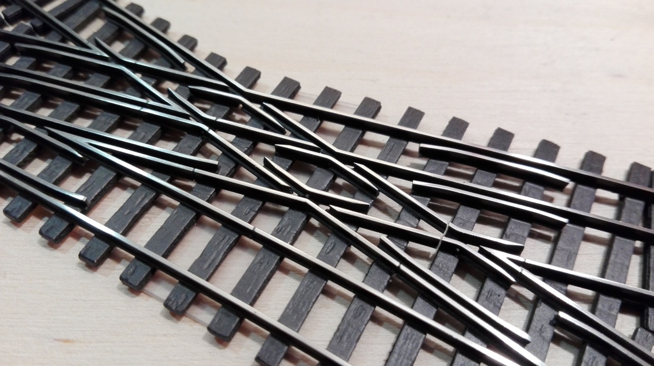

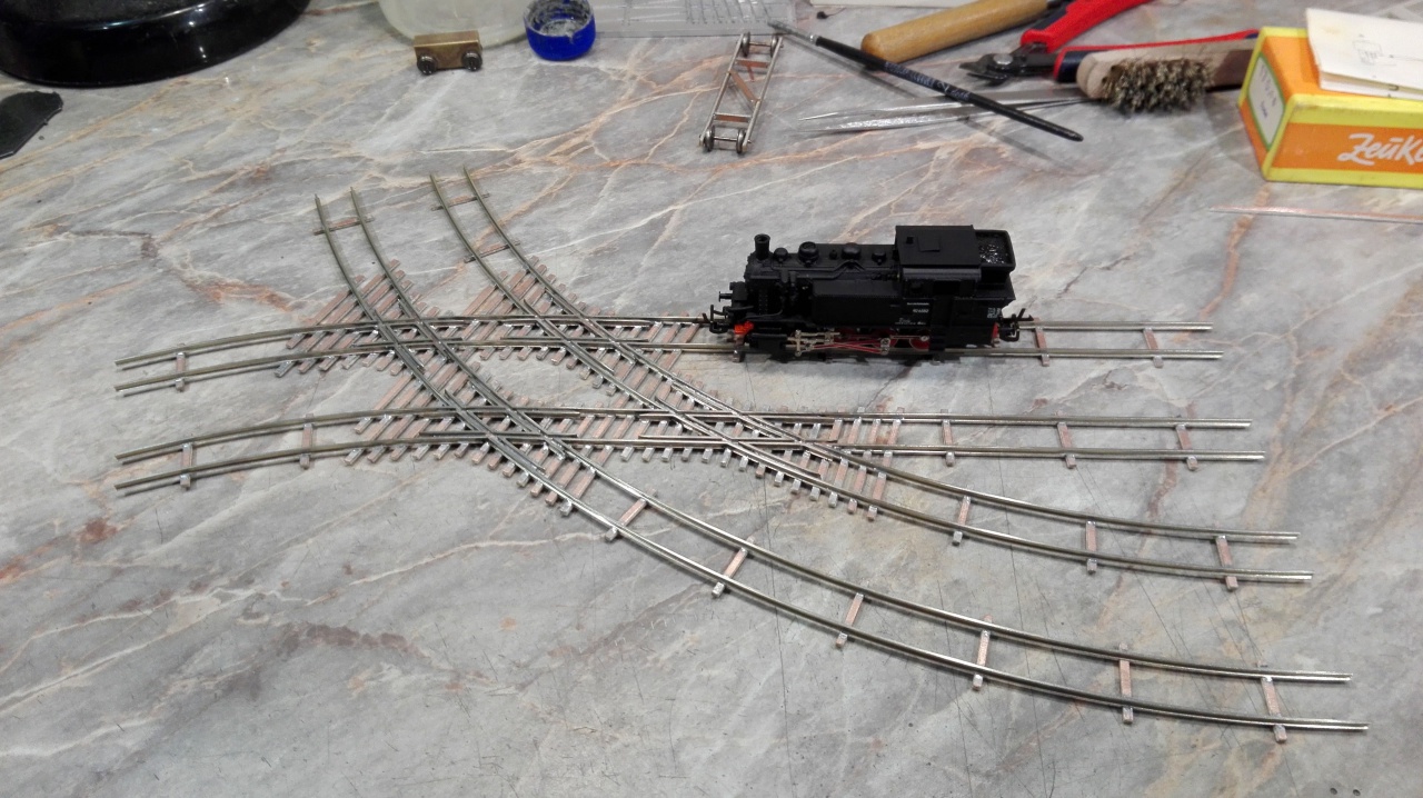

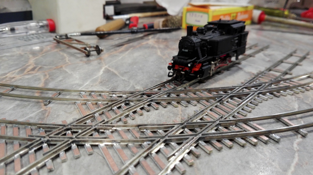

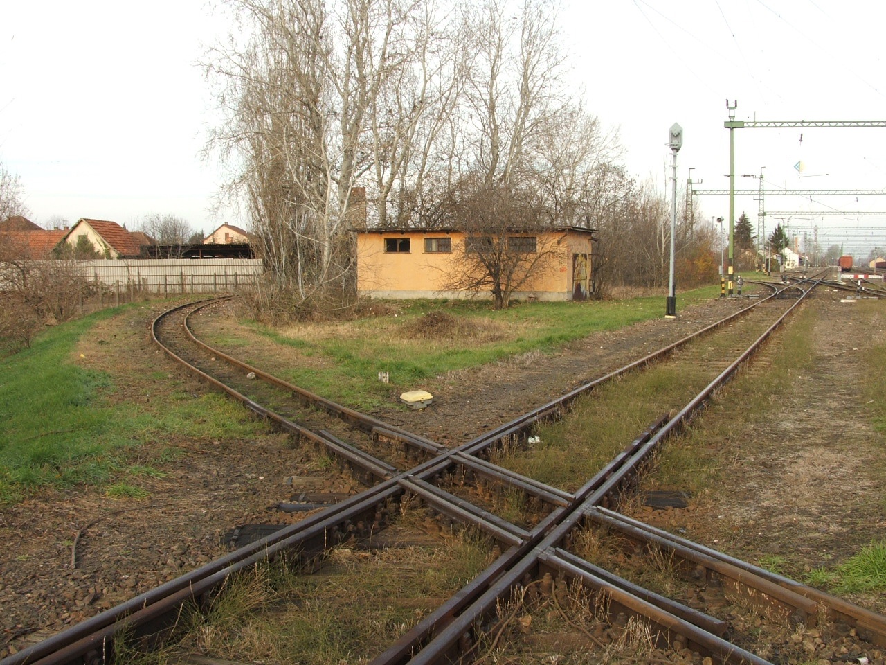

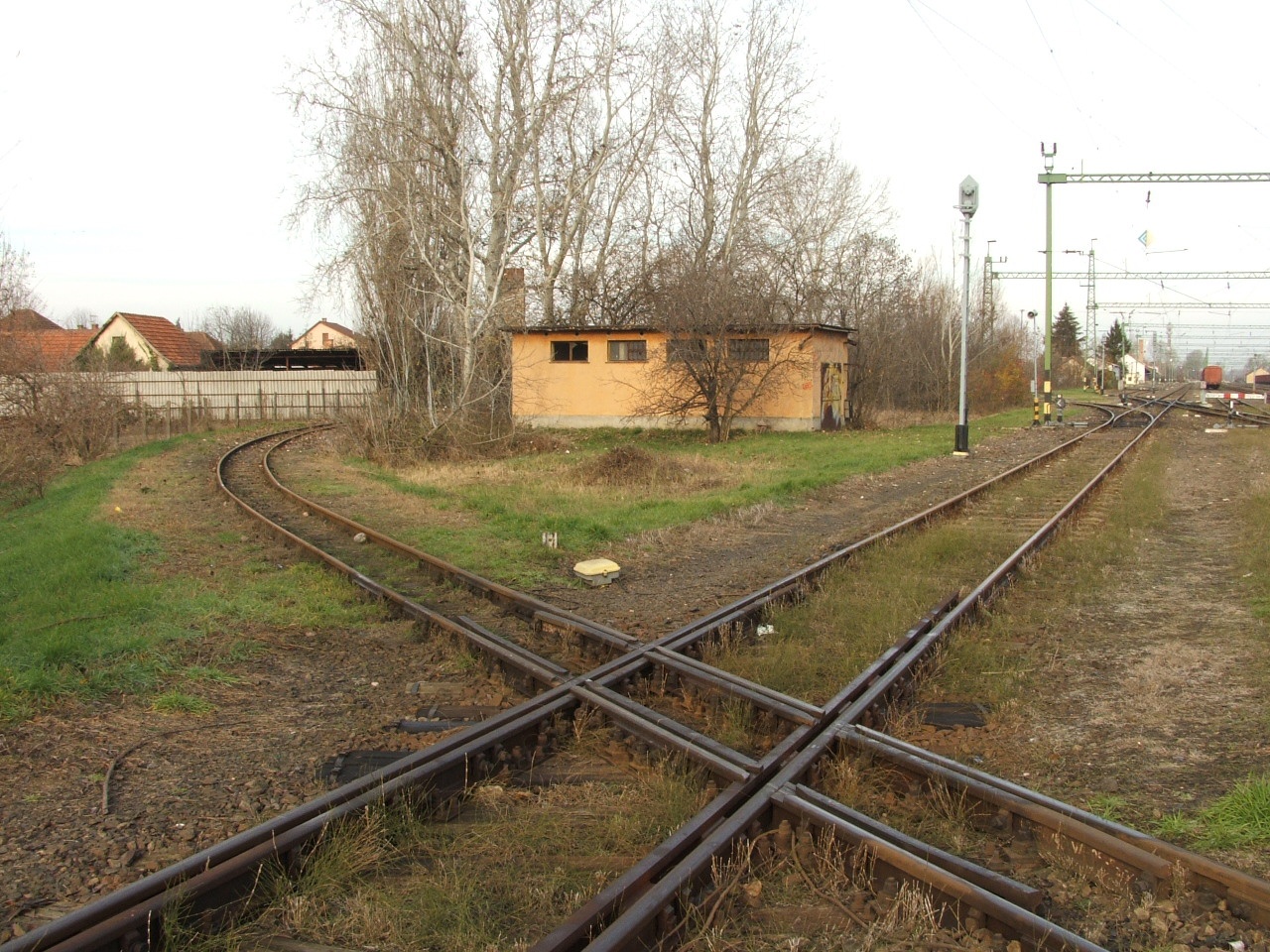

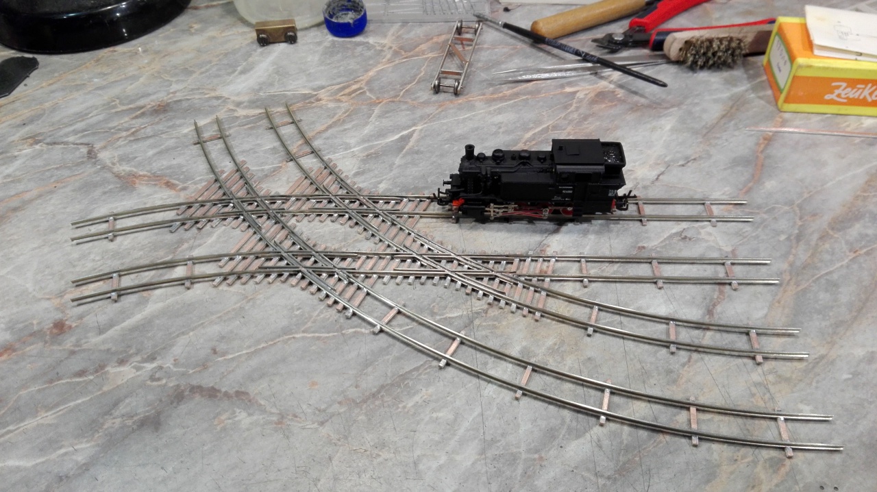

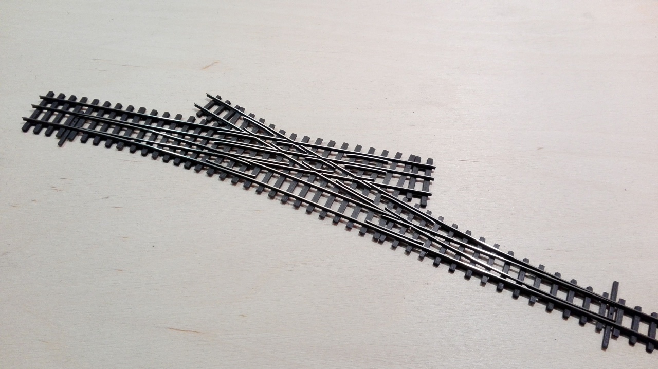

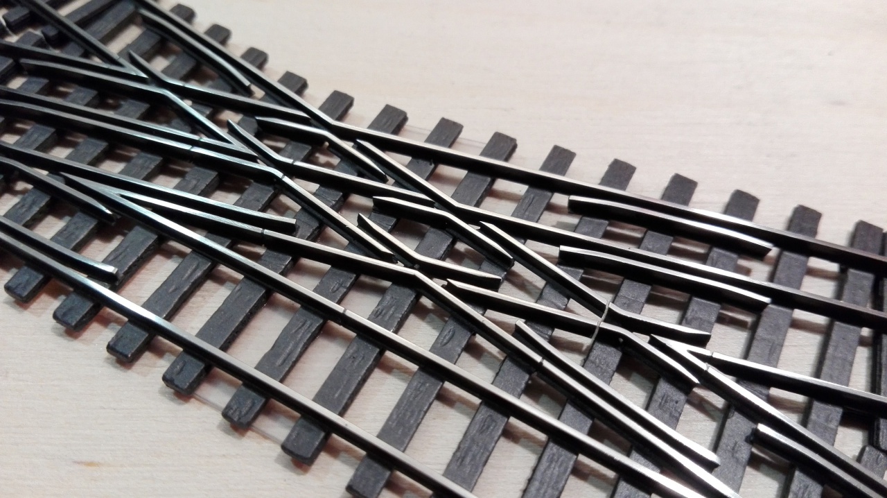

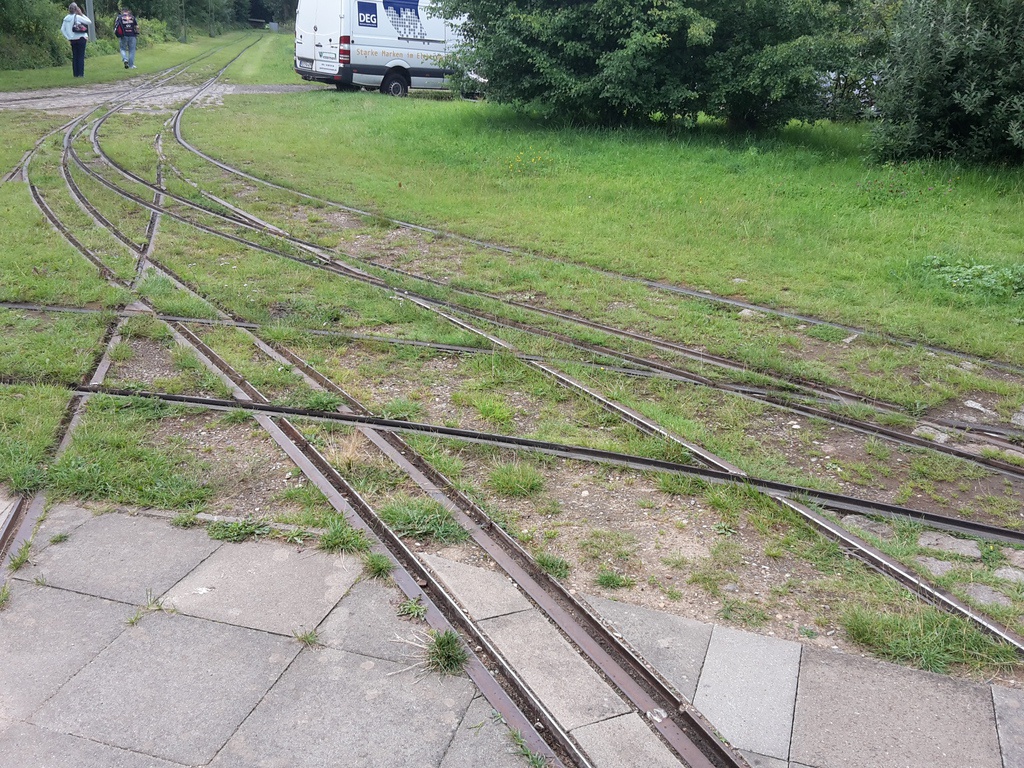

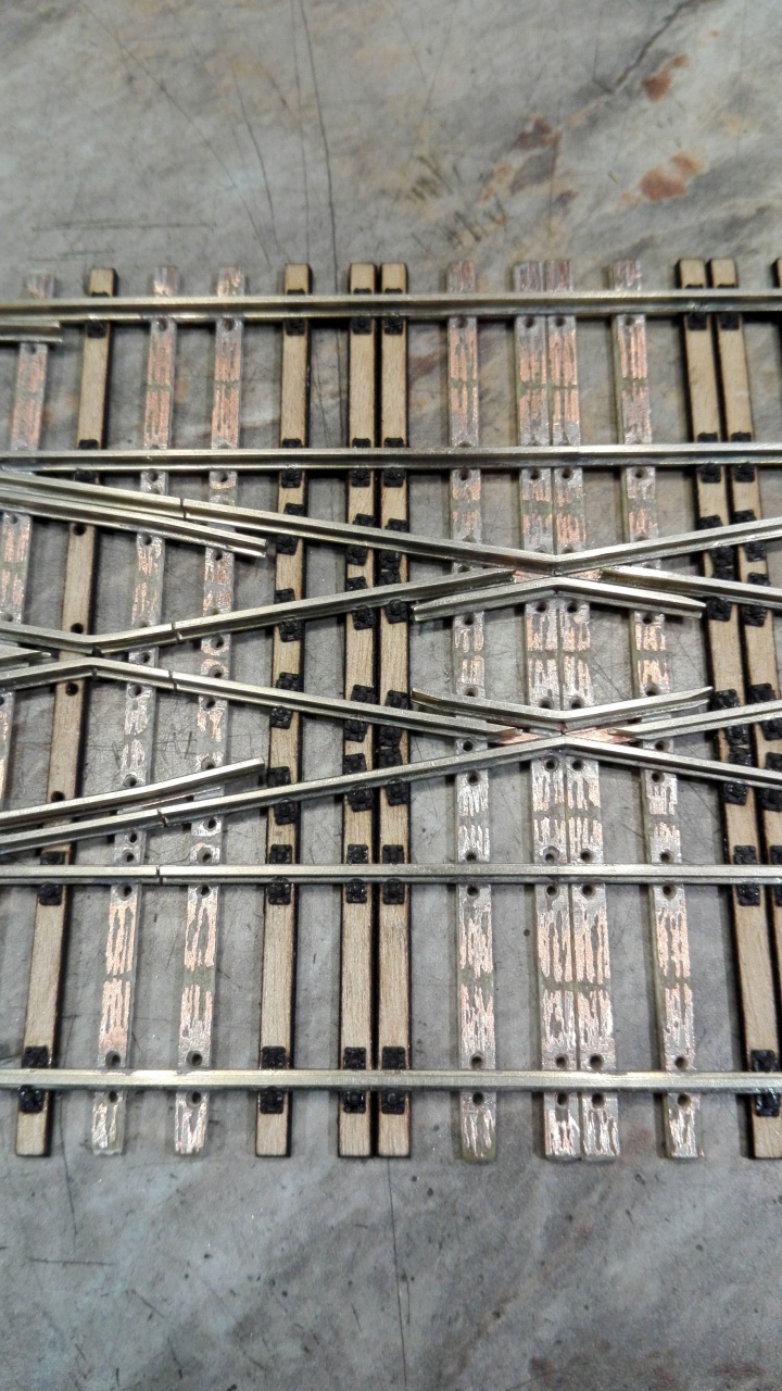

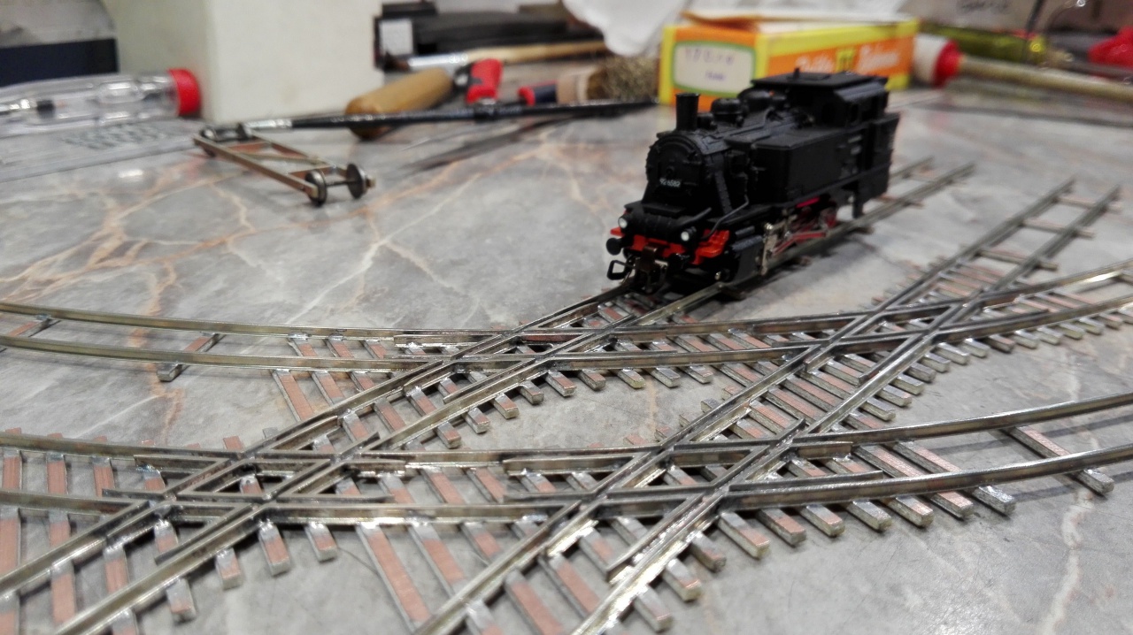

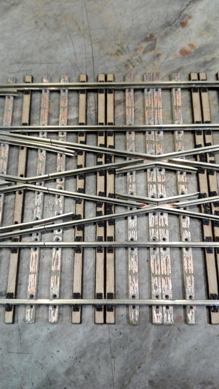

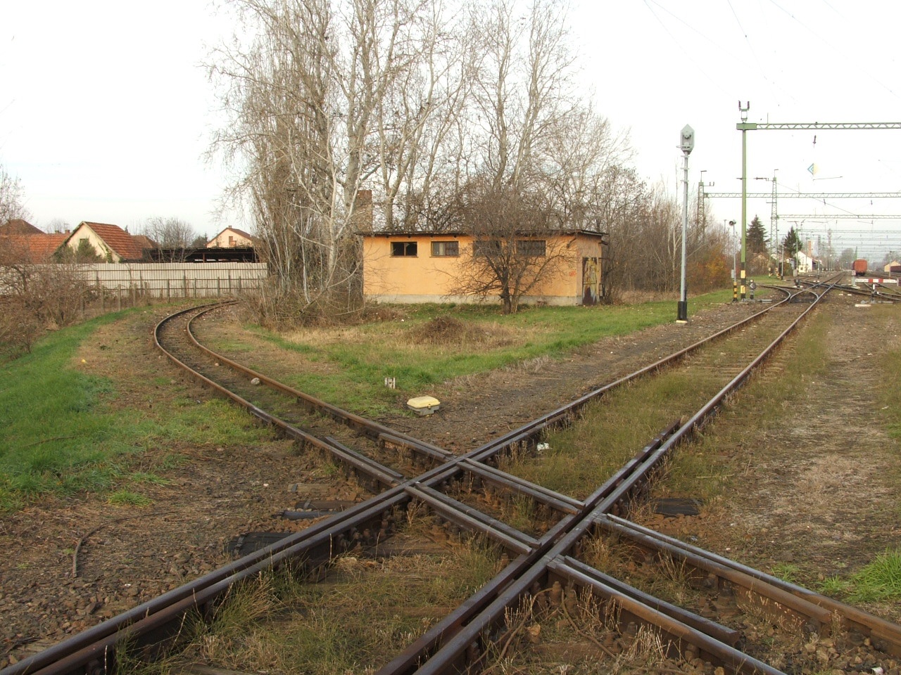

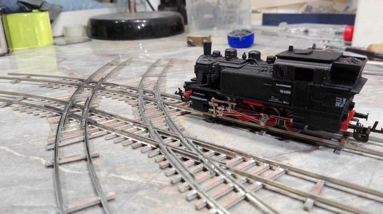

(#54873) Milos Grimasz hozzászólása Válasz • Jan 13, 2017
Váltógyártó mesternek
(#54879) Váltógyártó válasza Milos Grimasz hozzászólására (#54873) Válasz • Jan 13, 2017

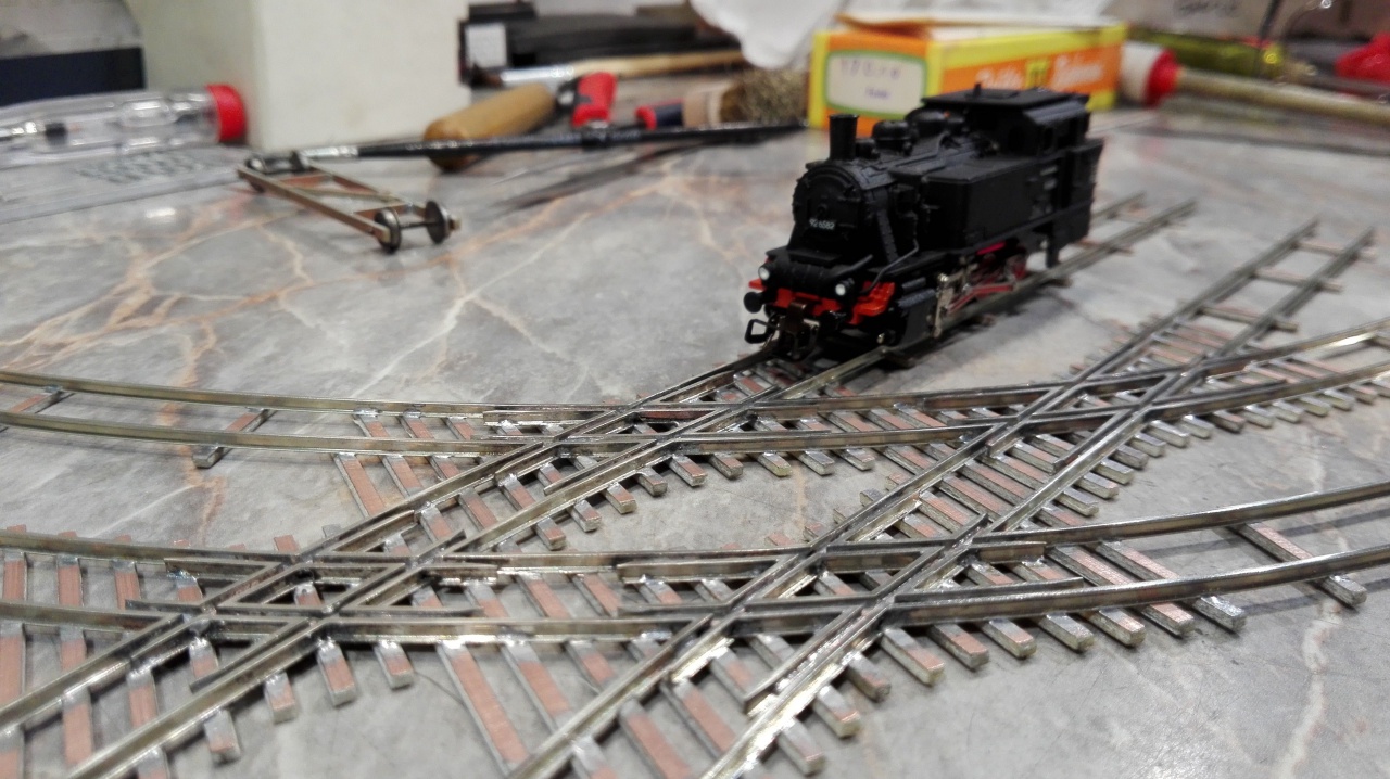

Ez egy elég érdekes valami, mert az átszelések egy részén nem lehet átmenni. Mi ez?

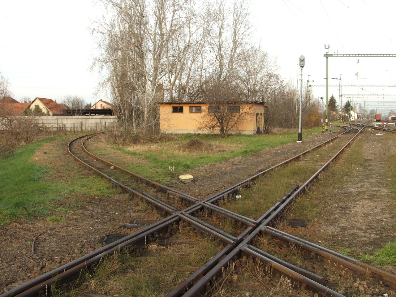

(#54902) sunocske válasza Váltógyártó hozzászólására (#54879) Válasz • Jan 15, 2017
De át lehet menni, csak lassan. Ehhez hasonló megszakítás nélküli átszelés (azt hiszem, ez a neve) van a csömödéri kisvasúton is, ahol keresztezi a nagyvasutat (de még tán Kiskőrösön is).
A trükk abban rejlik, hogy a keresztező vágánytengelyek nem zárhatnak be derékszöget, így az valamelyik oldali kerék (elvileg) folyamatosan meg van vezetve.
(#54906) róbertke válasza sunocske hozzászólására (#54902) Válasz • Jan 15, 2017
Jól írtad, Kiskőrösön is ilyen van.
(#54907) somitomi válasza sunocske hozzászólására (#54902) Válasz • Jan 15, 2017
A megszakítás nálküli átszelésnél fontos, hogy a megszakított vágány sínkoronája magasabban legyen a folytonos vágány sínkoronájánál. A kiskőrösi képen látszik is a szintkülönbség, az elsőnek berakott képen viszont mindegyik sín koronája egymagasnak látszik.

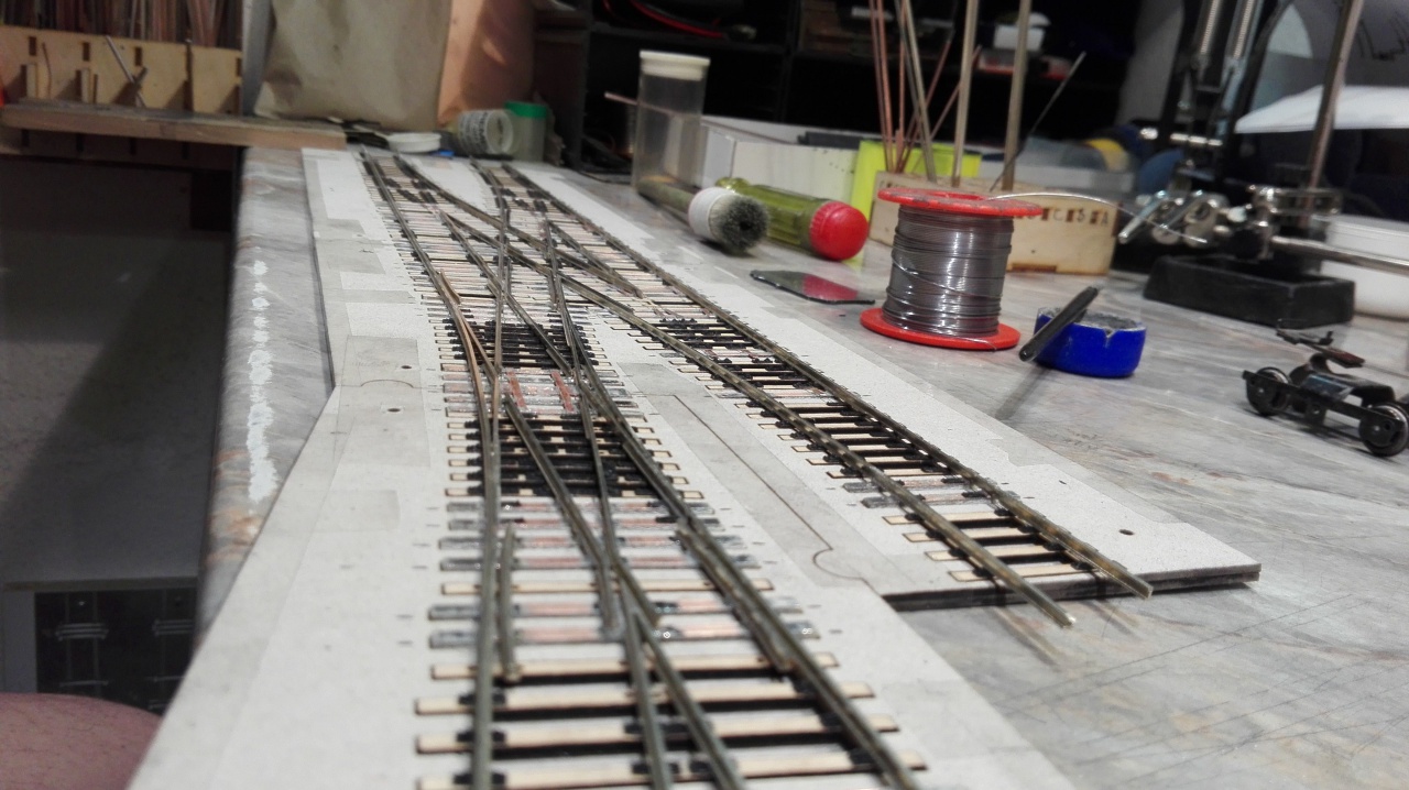

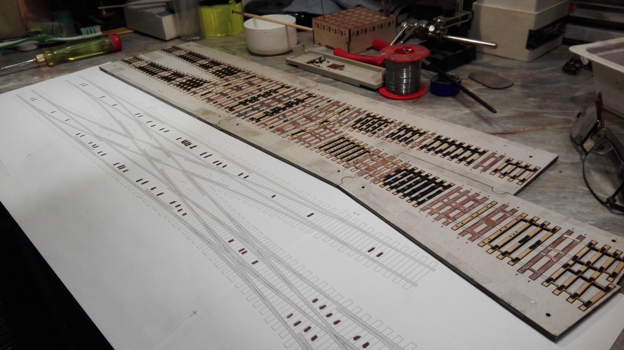

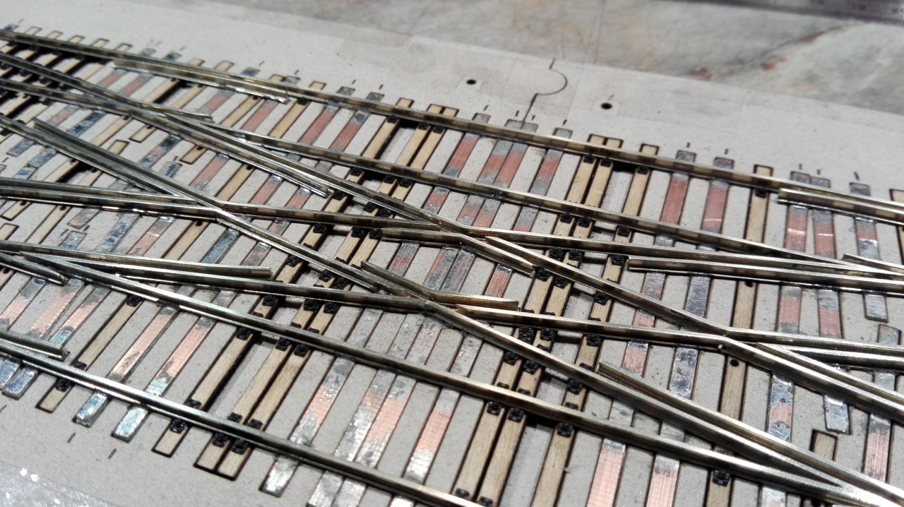

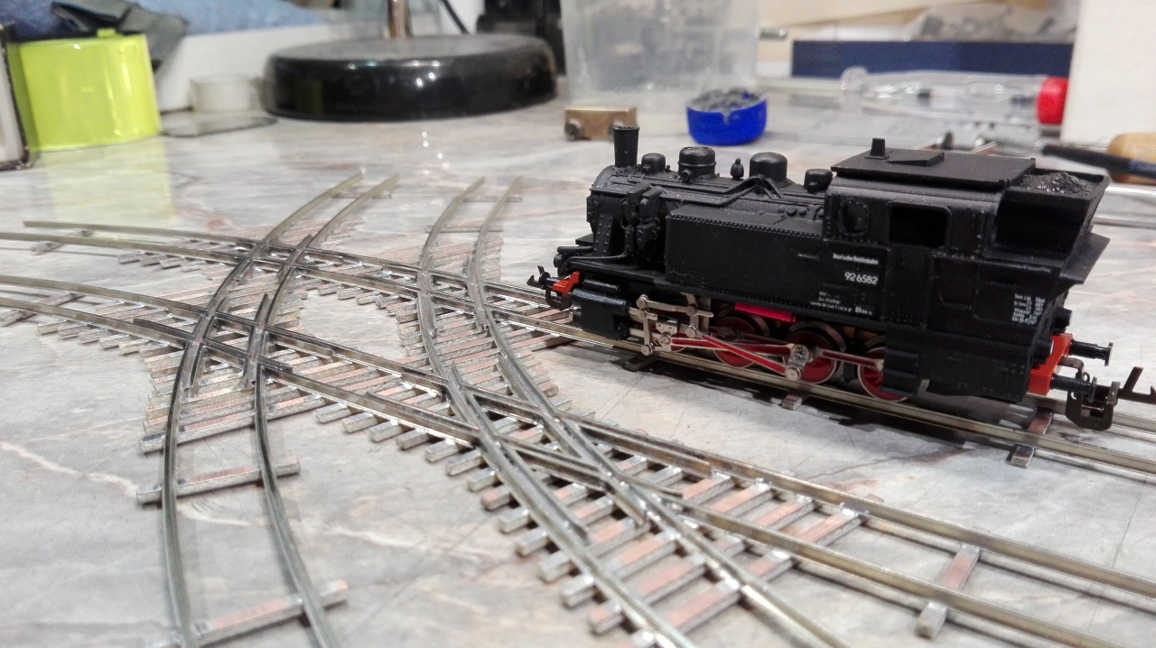

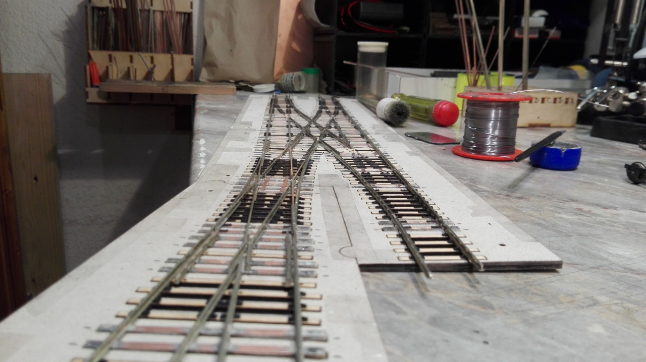

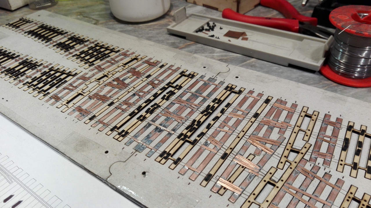

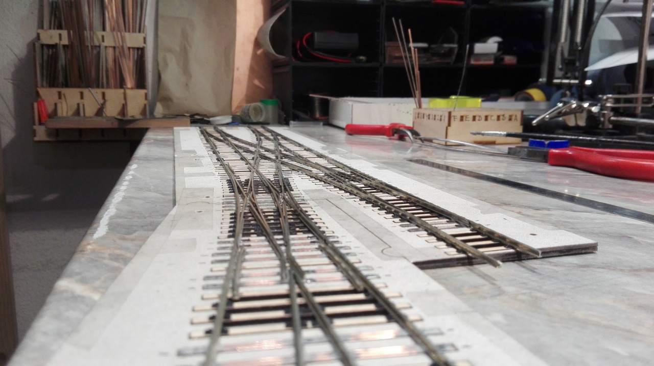

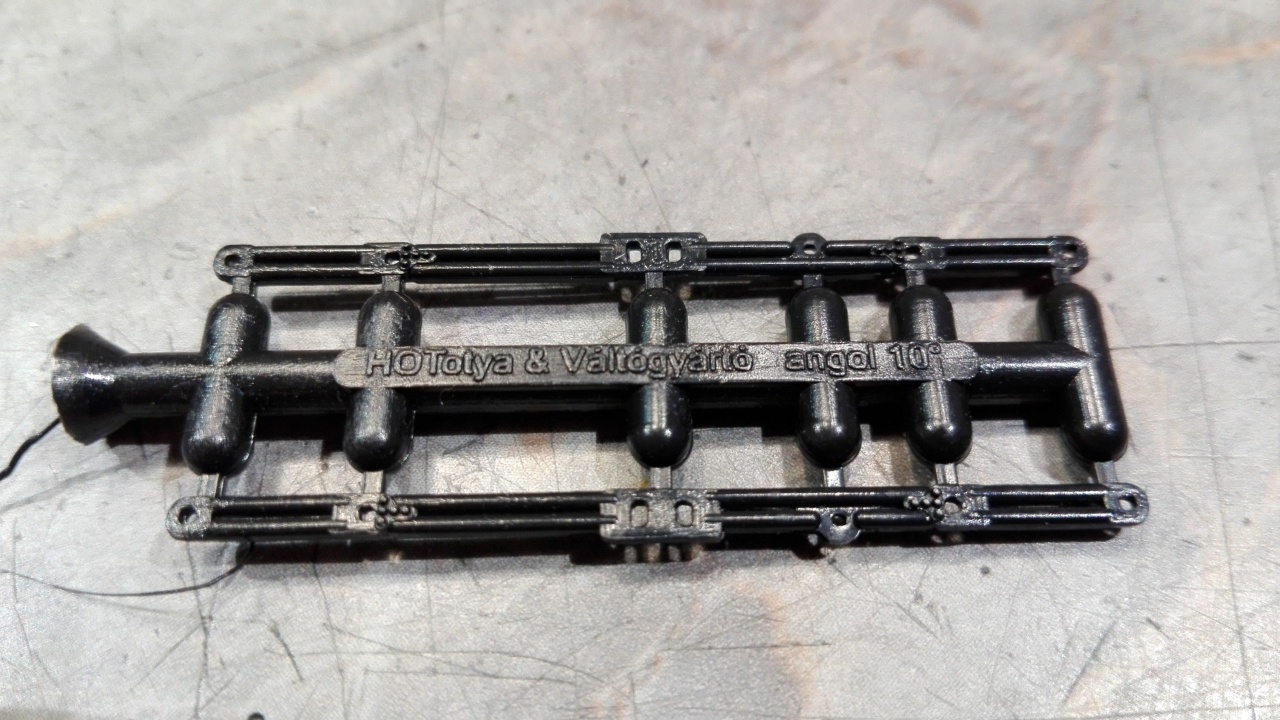

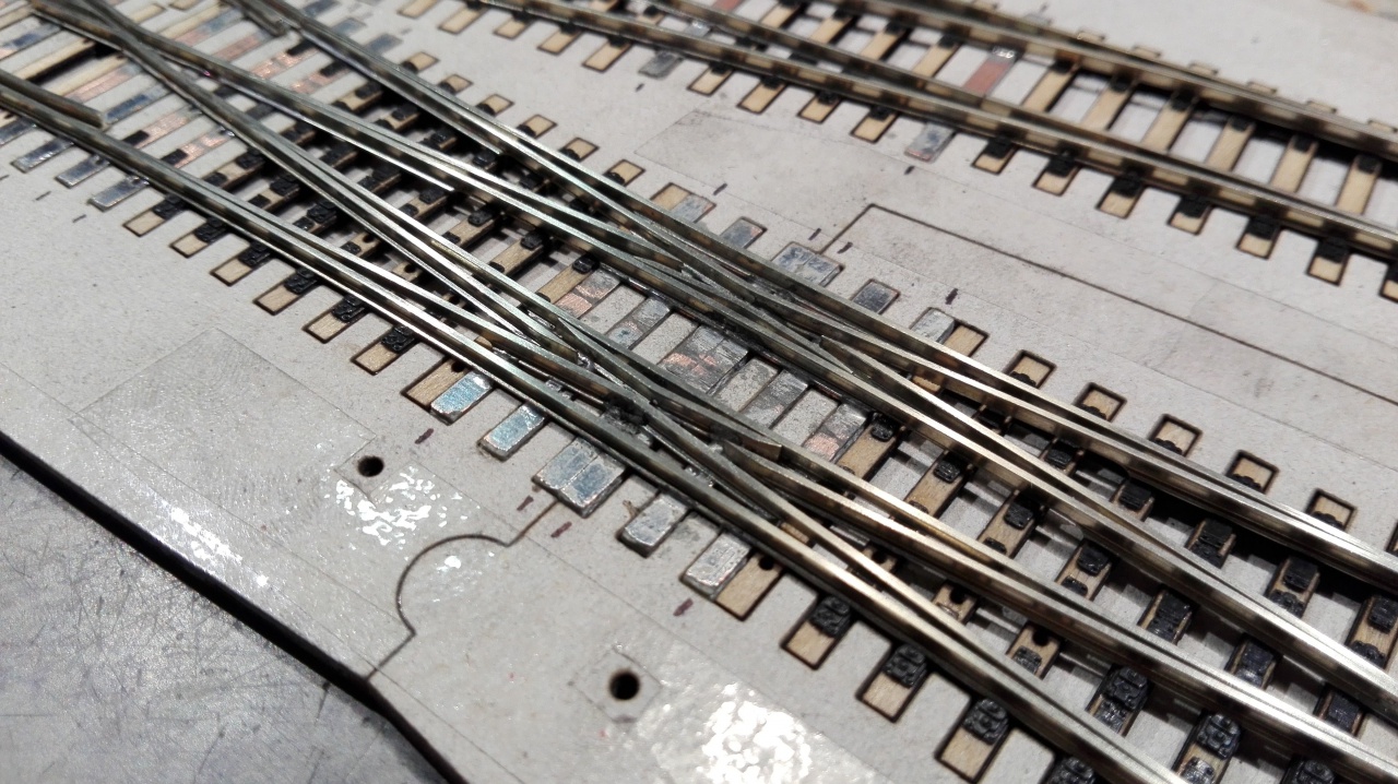

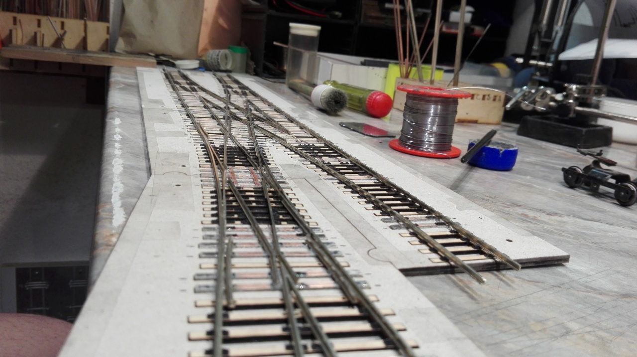

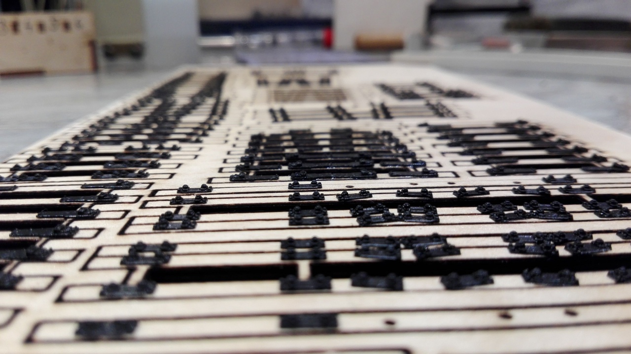

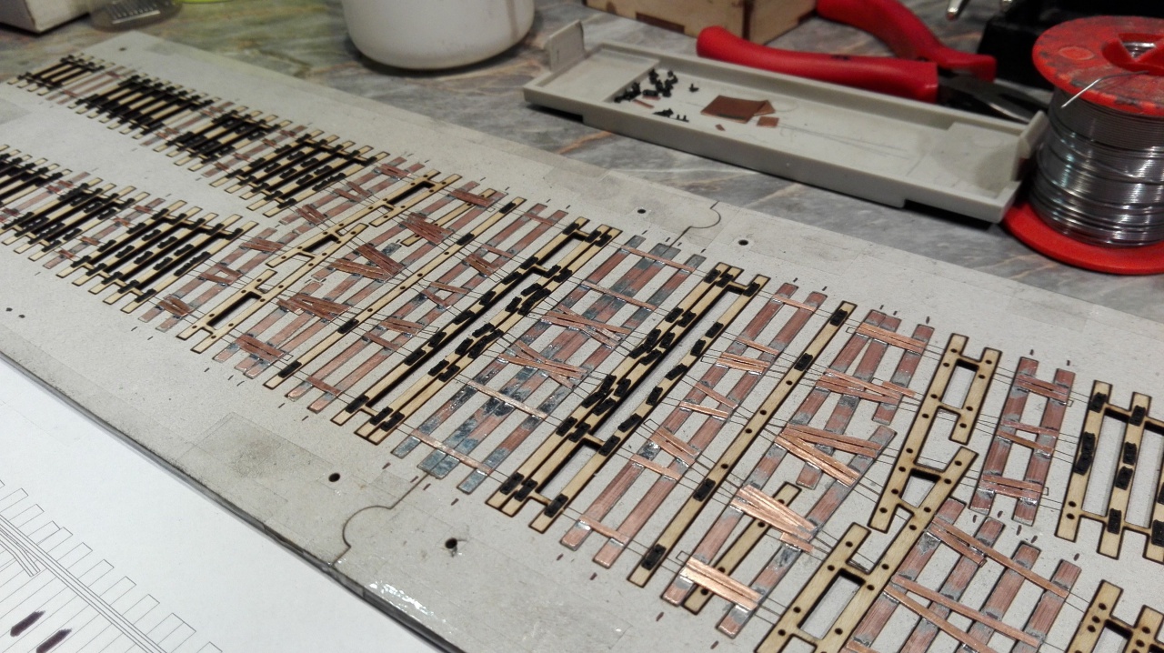

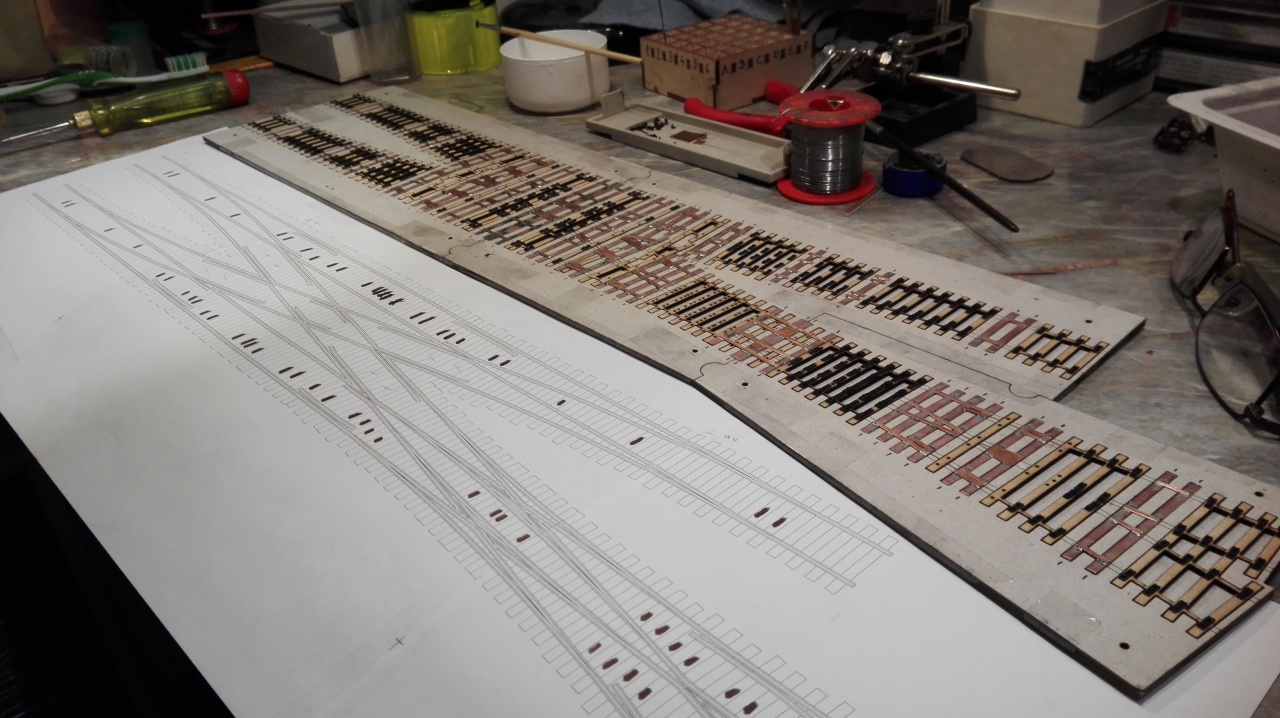

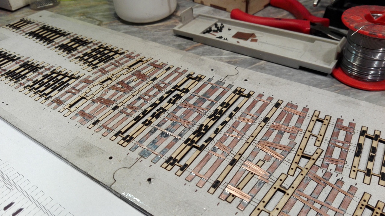

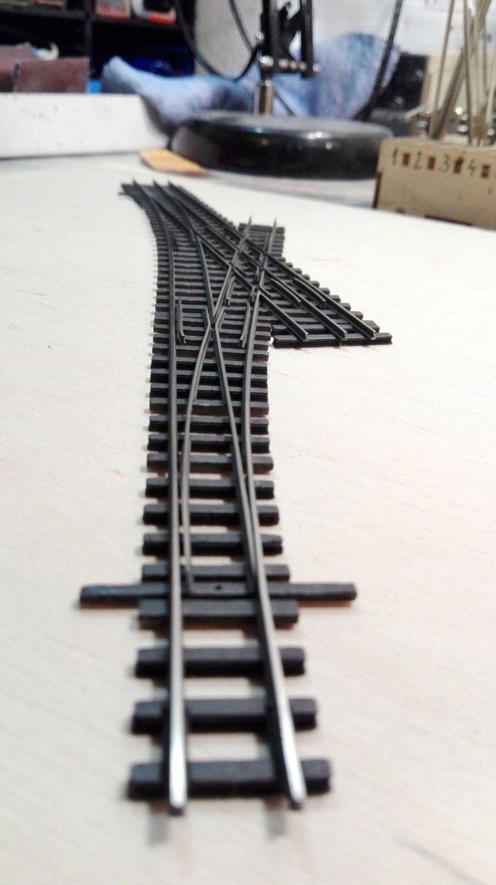

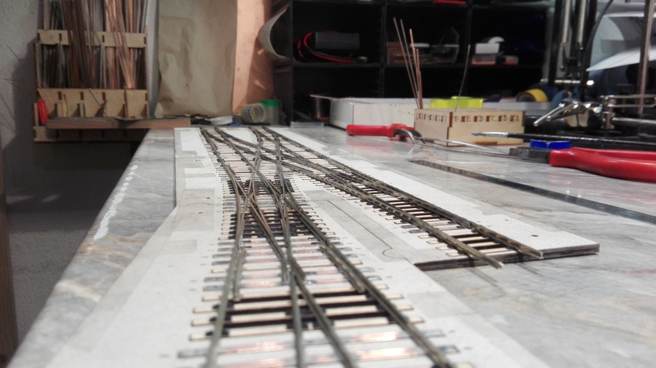

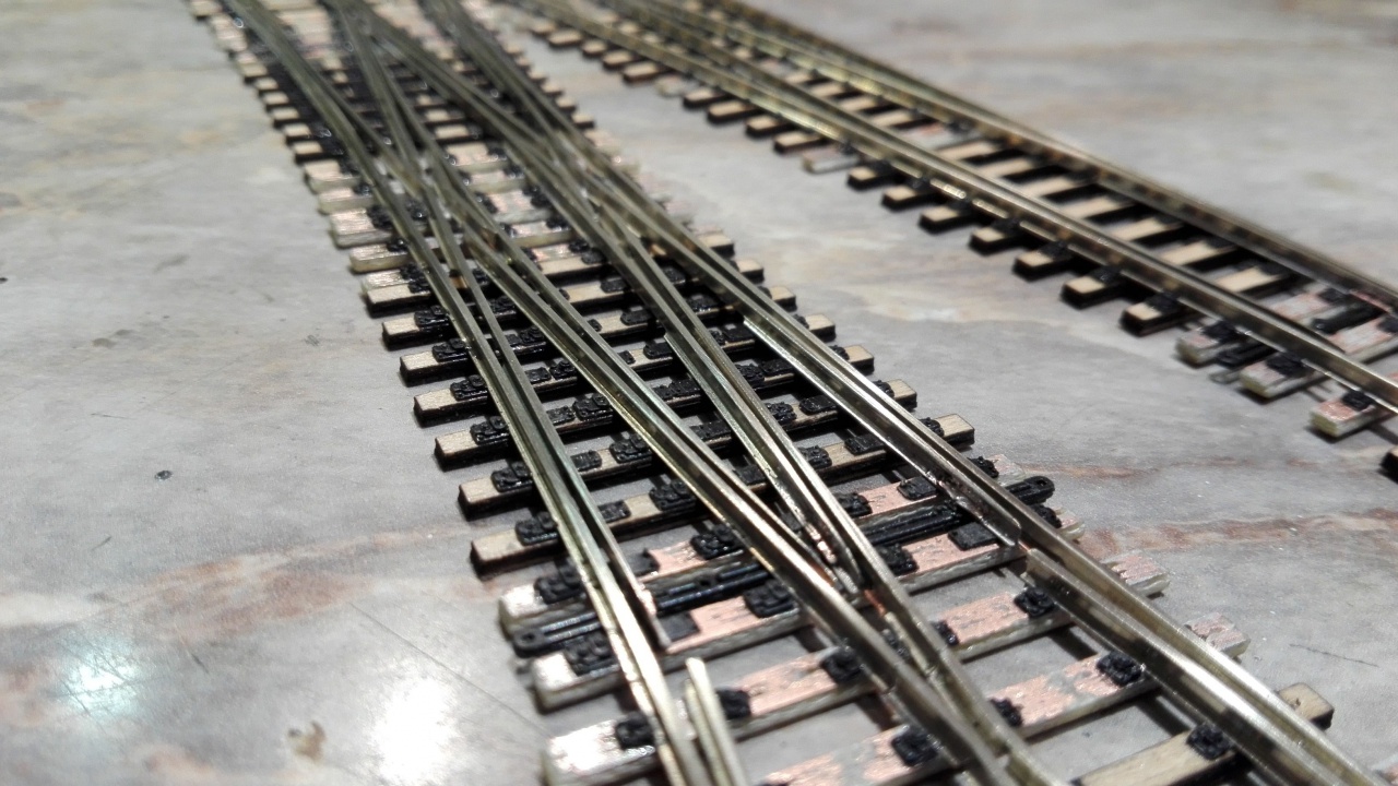

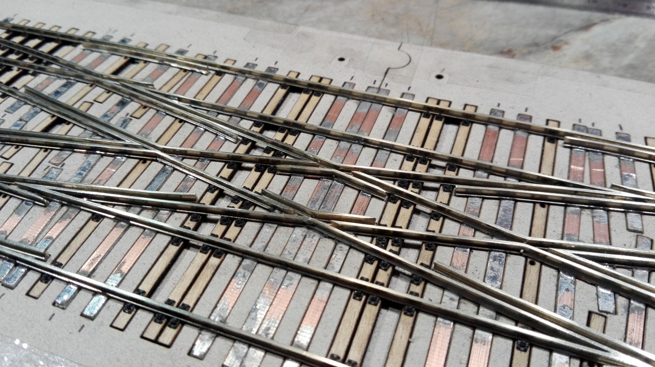

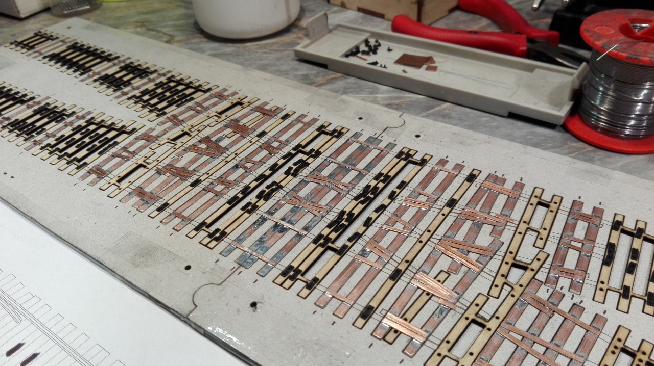

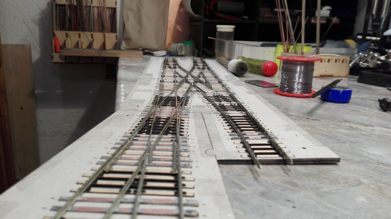

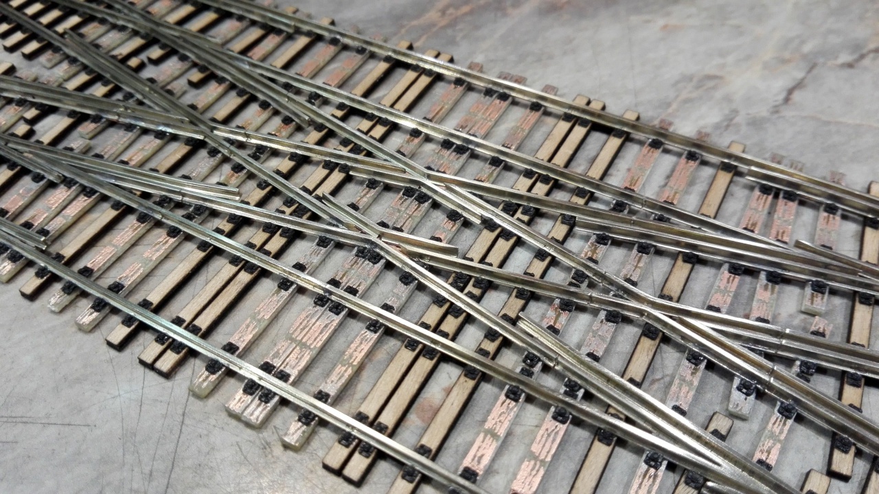

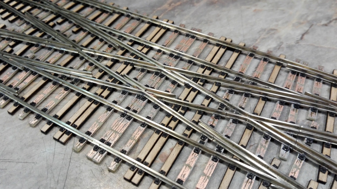

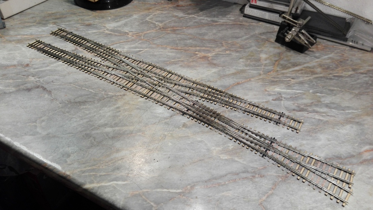

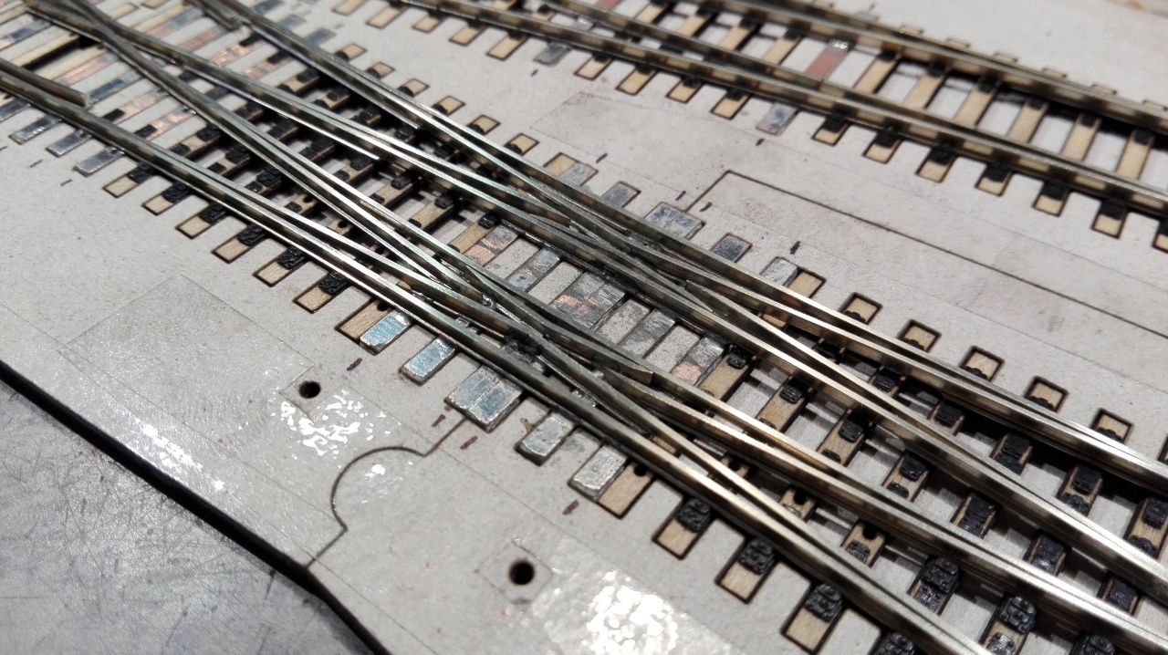

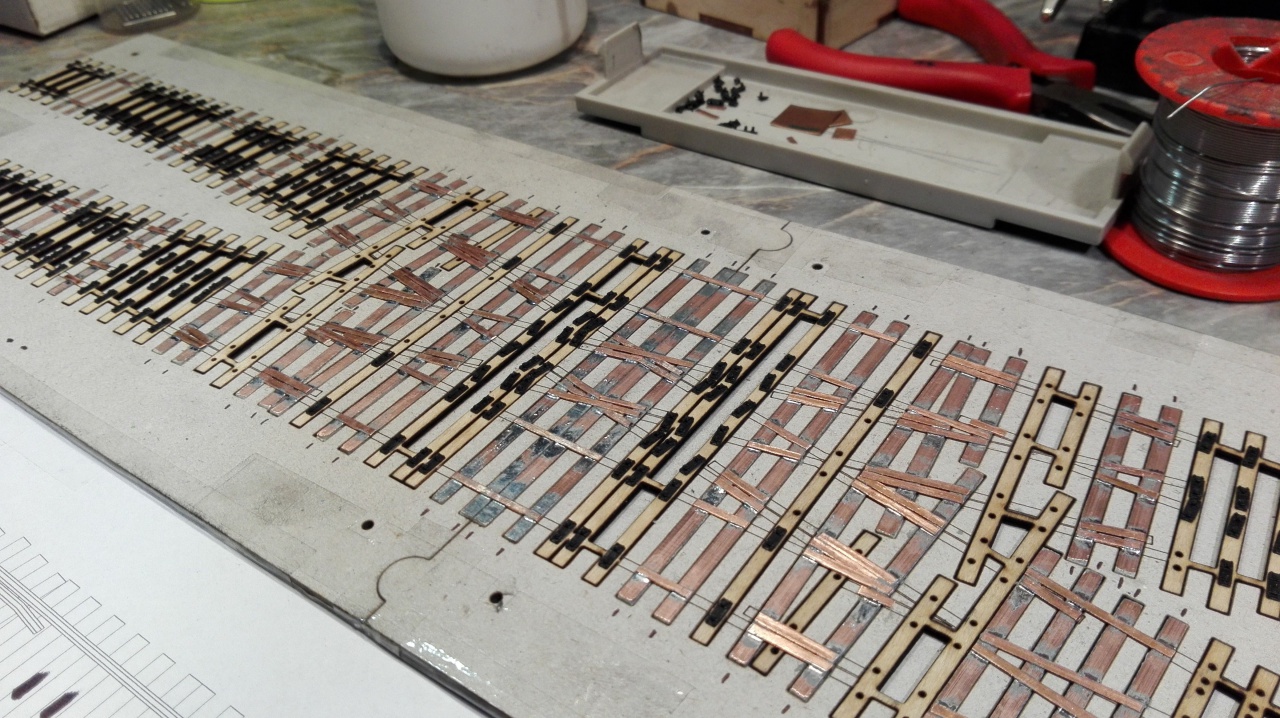

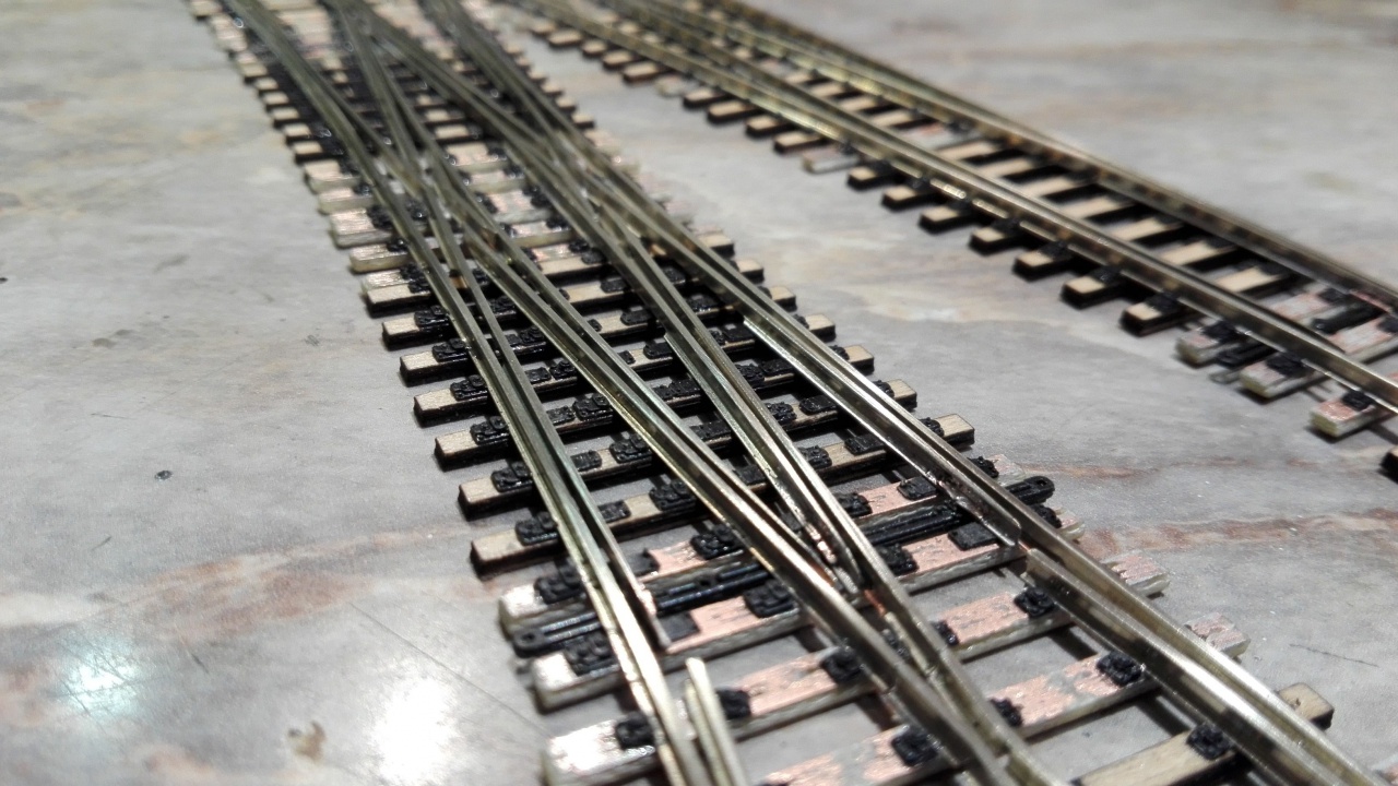

(#55065) Váltógyártó válasza Váltógyártó hozzászólására (#54854) Válasz • Jan 23, 2017

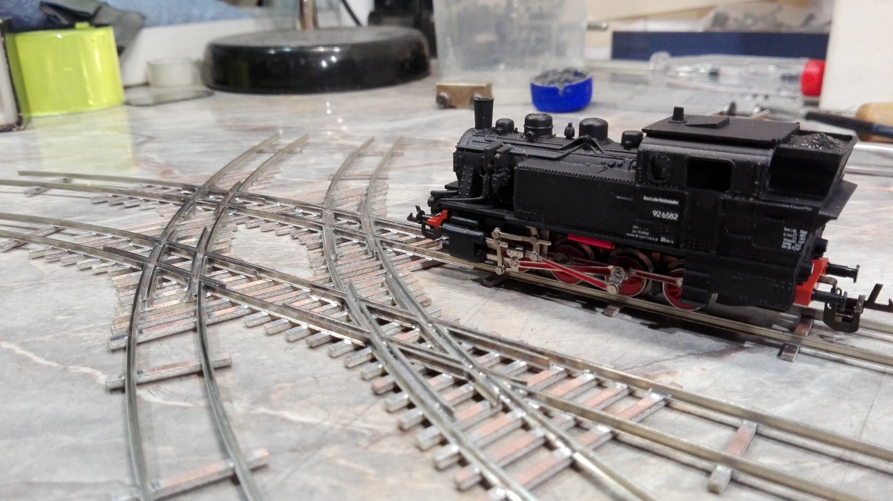

Lassan ez is elkészül. Már csak az elektromos átkötések és a festés hiányzik.

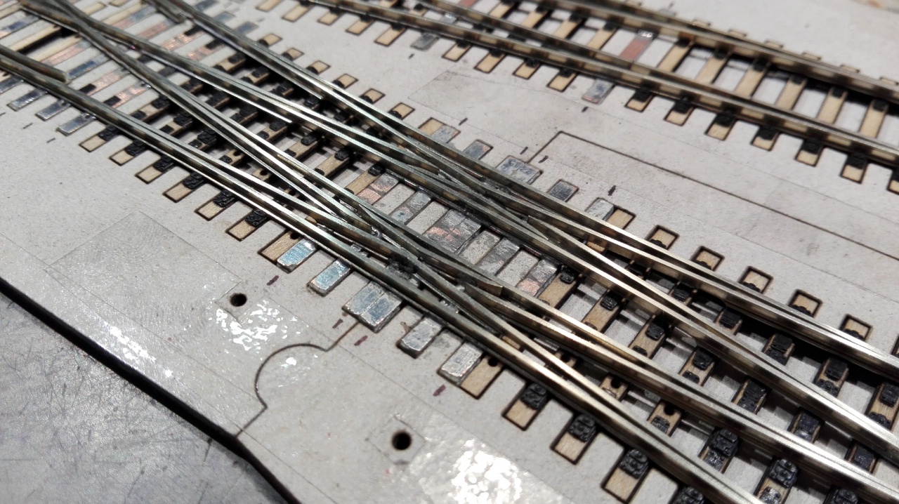

(#55066) Váltógyártó válasza Váltógyártó hozzászólására (#55065) Válasz • Jan 23, 2017

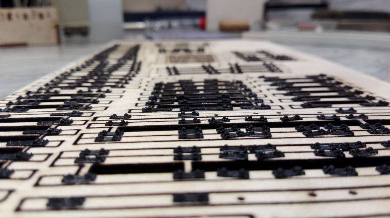

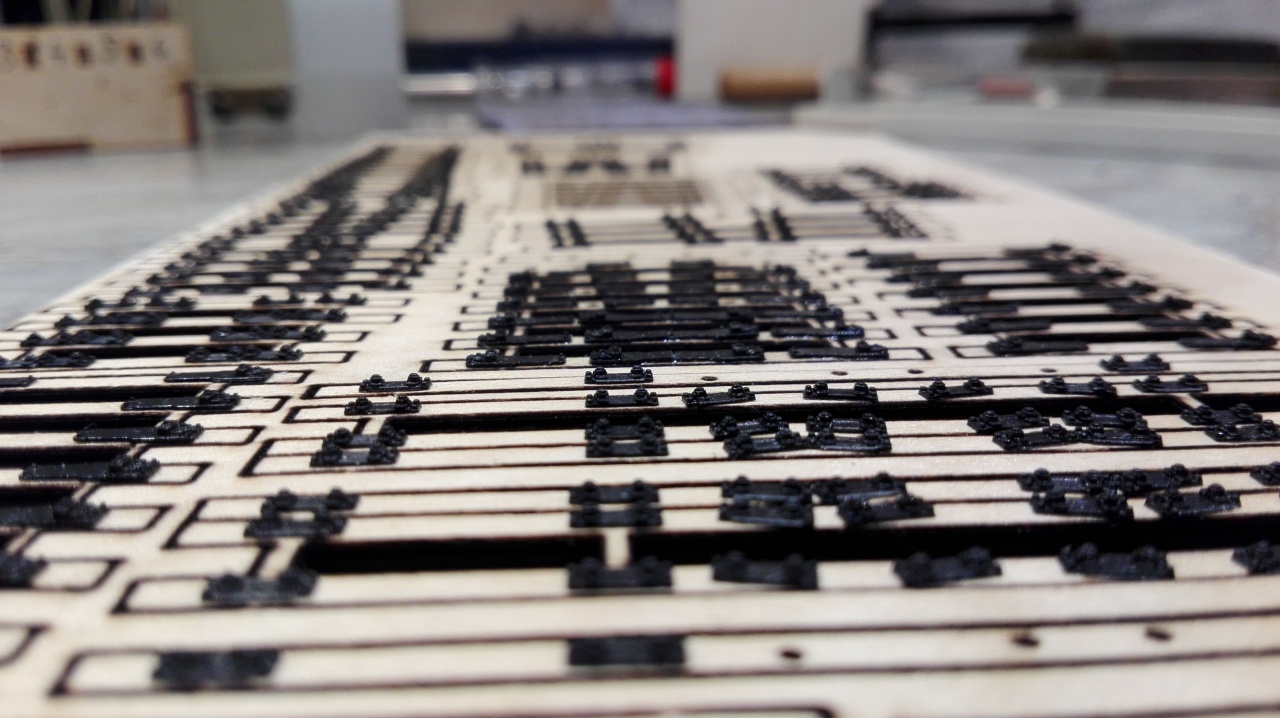

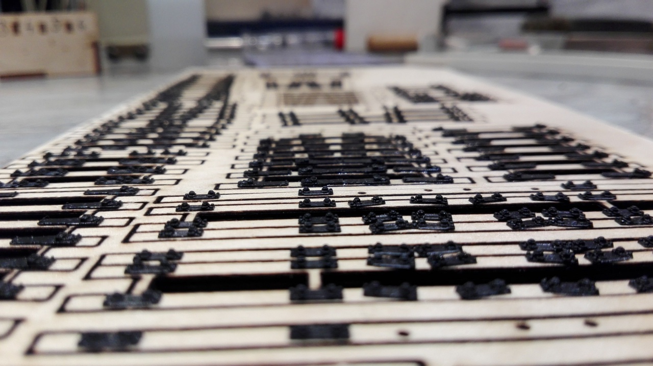

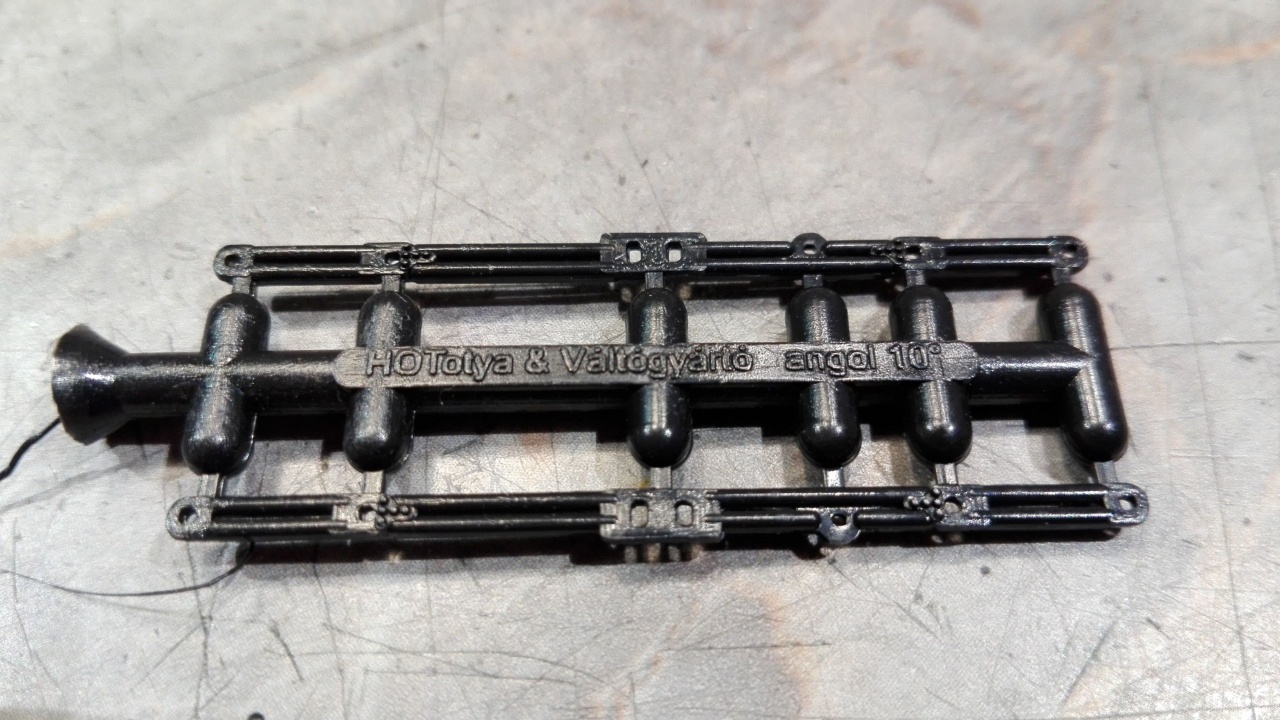

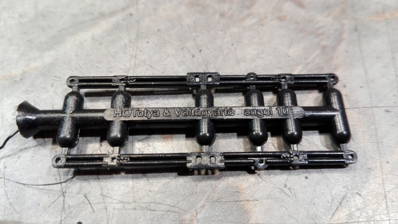

A NYÁK csíkokba 398 db 0,8mm-es lyukat kellett fúrnom. És persze ugyanennyi sínkötést kellett egyesével beragasztani!
Az angolváltóhoz is készítettünk állító rudazatot.
(#55067) HOTotya válasza Váltógyártó hozzászólására (#55066) Válasz • Jan 24, 2017
Az új géped már a nyák fúrásra is jó lesz majd.... és nem kell órákat görnyedned és fúrókat törni.... most már "csak" egy sínkötő berakó
automatát kell csinálni.......
