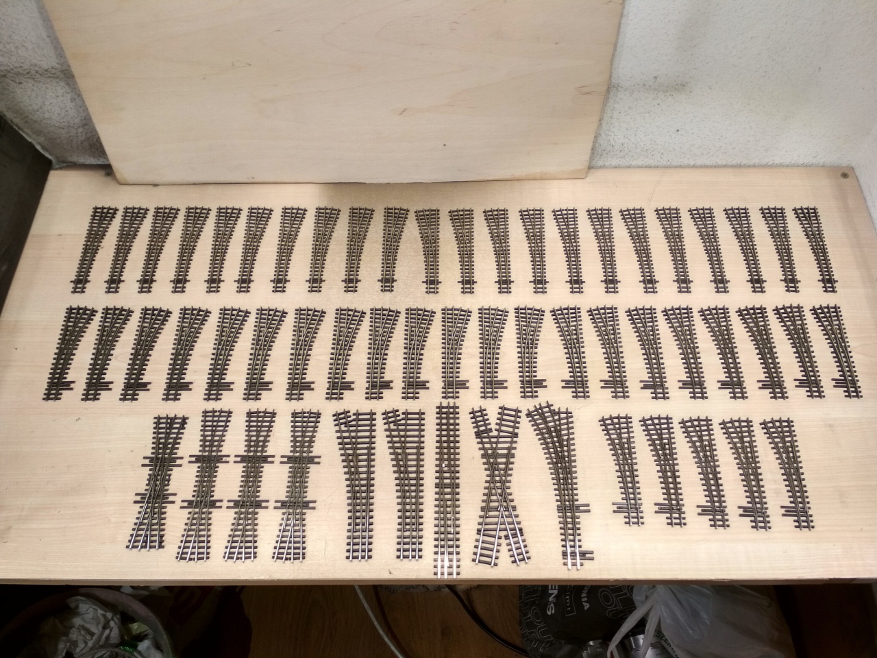

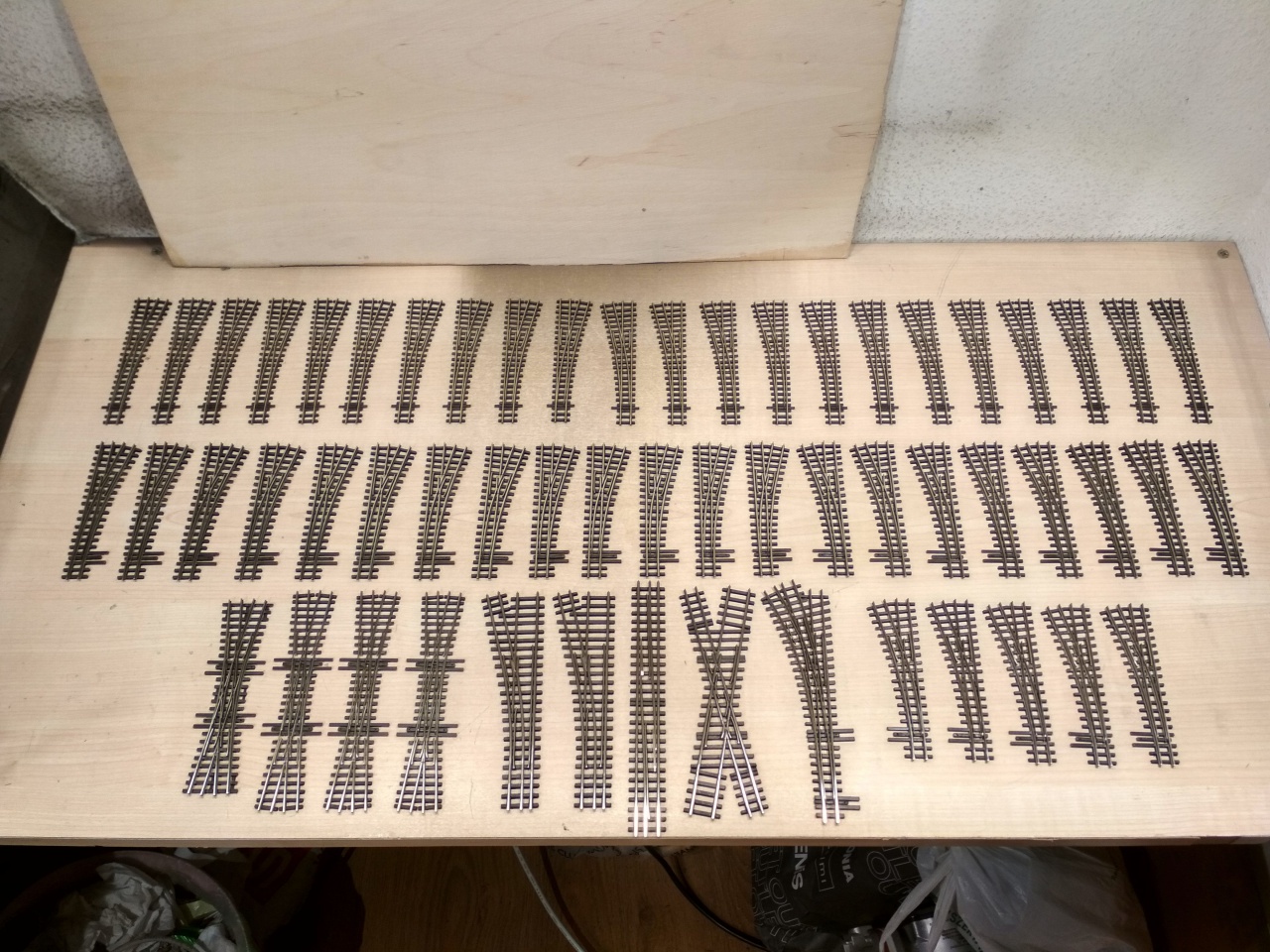

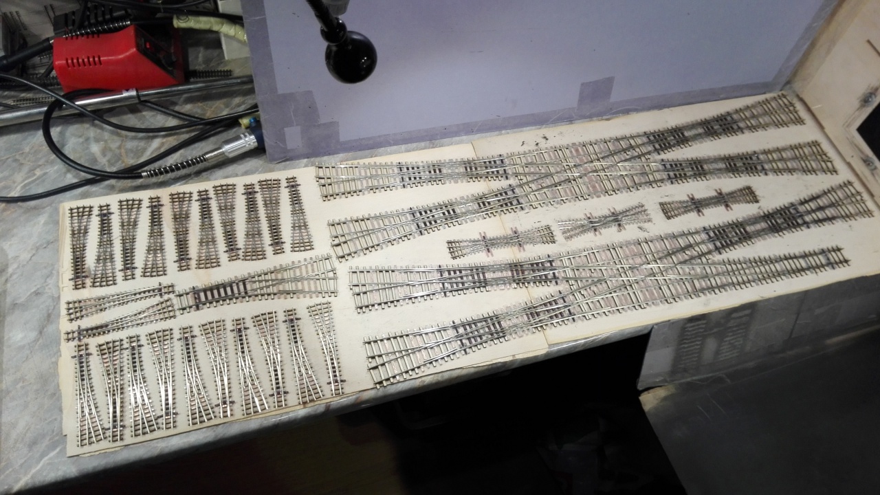

(#56720) Váltógyártó hozzászólása Válasz • Júl 20, 2017

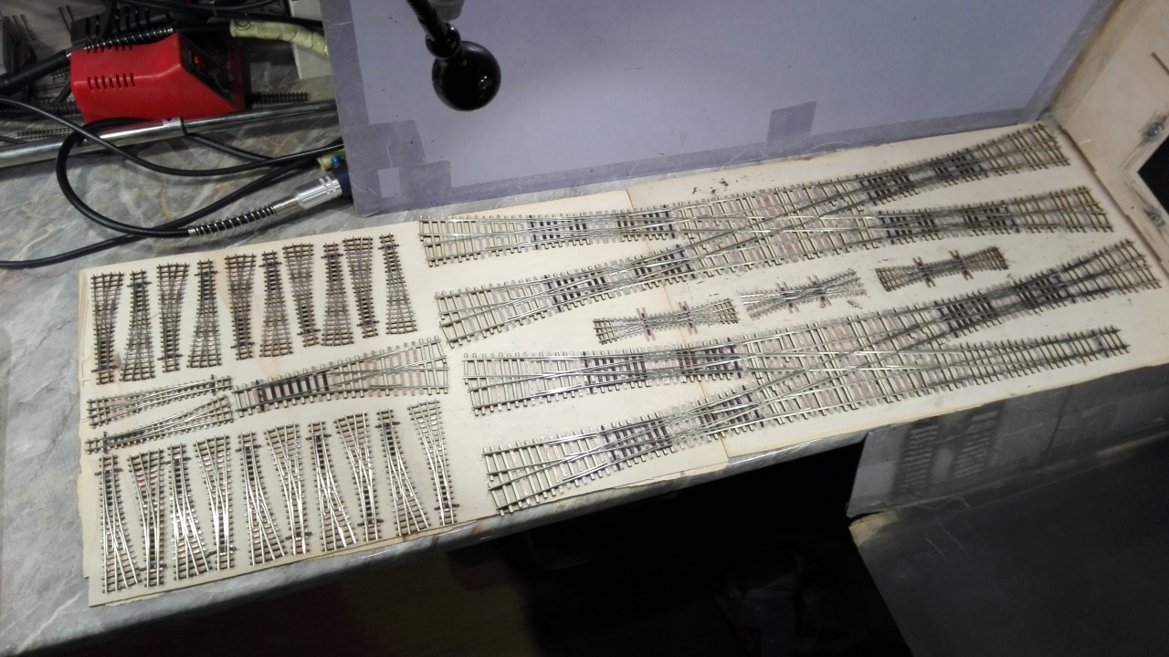

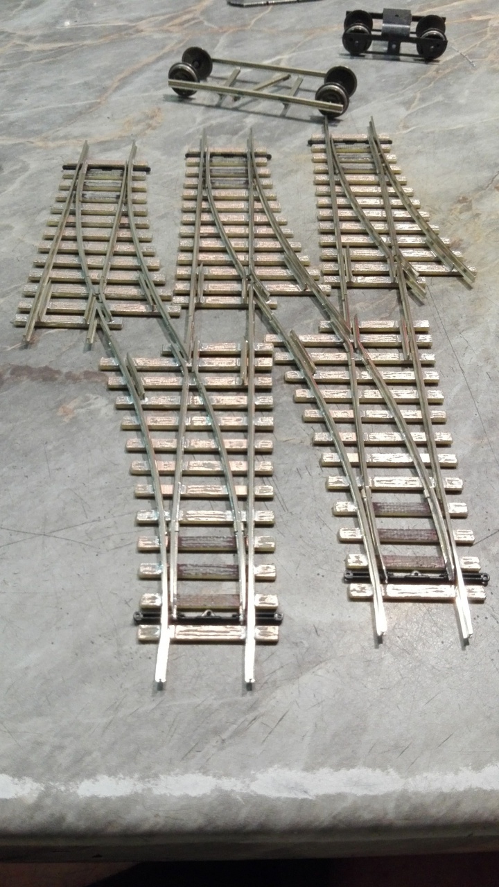

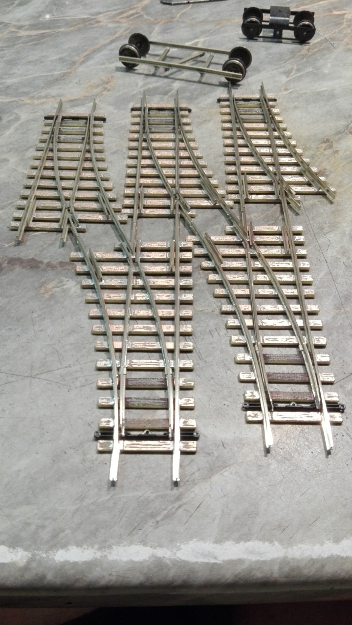

Pár villamos Csukló kollégának...
(#56721) Váltógyártó válasza Váltógyártó hozzászólására (#56482) Válasz • Júl 20, 2017
Végre megszabadultam ezektől is!

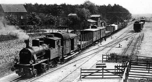

(#56834) róbertke hozzászólása Válasz • Júl 30, 2017

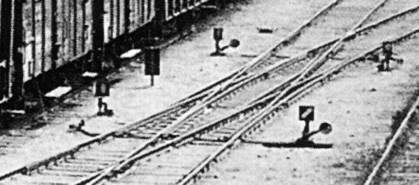

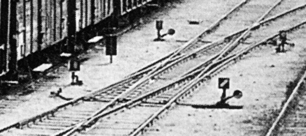

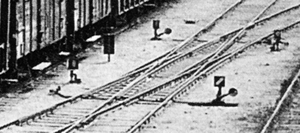

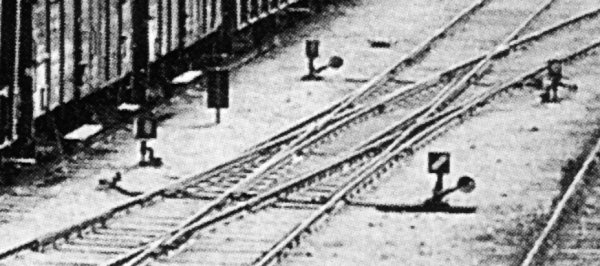

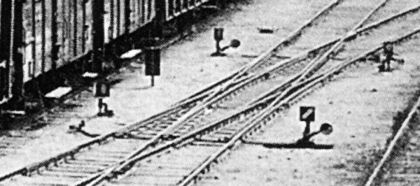

Kép címe: Bahnhof Thürkow im Jahre 1929 (mit meck. T4) .
Gondolom sejted, hogy nem a mozdony miatt ....
(#56840) Váltógyártó válasza róbertke hozzászólására (#56834) Válasz • Júl 30, 2017
Lehet, hogy bennem van a hiba, de nem látok semmi furcsát...
(#56842) róbertke válasza Váltógyártó hozzászólására (#56840) Válasz • Júl 30, 2017
Bal oldalon az egyik váltójelző nekem furcsán néz ki...
(#56853) Váltógyártó válasza róbertke hozzászólására (#56842) Válasz • Júl 30, 2017
Én nem látok rajta semmi furcsát. A kitérő ívben van, a két baloldali egyenes irányt mutat. Súlykörte csak kettőn van, mindkettő úgy áll, ahogy kell.
(#56881) Milos Grimasz válasza róbertke hozzászólására (#56842) Válasz • Aug 6, 2017
Azért mert az nem az ángliusé hanem egy balos kitérő része ami nem igazán látszik a rajta álló teher kocsi miatt.
Az angolról meg hiányzik a bal alsó váltójelző.
(#56882) Milos Grimasz válasza Váltógyártó hozzászólására (#56853) Válasz • Aug 6, 2017
Nézd meg jobban a képet. Mindegyiken ott a súlykörte.
(#56883) róbertke válasza Milos Grimasz hozzászólására (#56881) Válasz • Aug 6, 2017
Szerintem meg nincs a kocsi alatt váltó, hanem az angol váltójelzője odébb van rakva, mert a rendes helyén űrszelvénybe lenne. De rákeresek a kép eredeti helyére, talán ki tudom bogozni az állomási rajzot.
(#56884) róbertke válasza Milos Grimasz hozzászólására (#56882) Válasz • Aug 6, 2017
(#56886) Váltógyártó válasza Milos Grimasz hozzászólására (#56882) Válasz • Aug 6, 2017
Ott csak két súlykörte van, a másik kettő csak rudazat ami a többi jelzőt állítja, és mindegyik az angolhoz tartozik.
(#56889) Milos Grimasz válasza róbertke hozzászólására (#56883) Válasz • Aug 6, 2017
A rajzokkal sok mindenre nem mentem, de igazad lehet a váltójelző áthelyezése kapcsán.

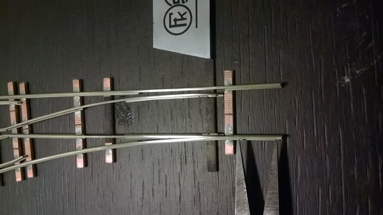

(#58086) Bodnar5 hozzászólása Válasz • Jan 9, 2018
Üdv mindenkinek!

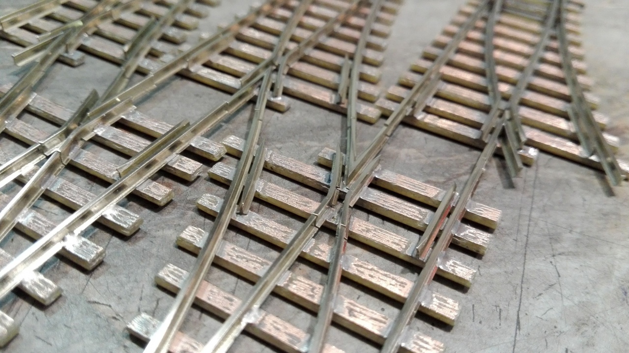

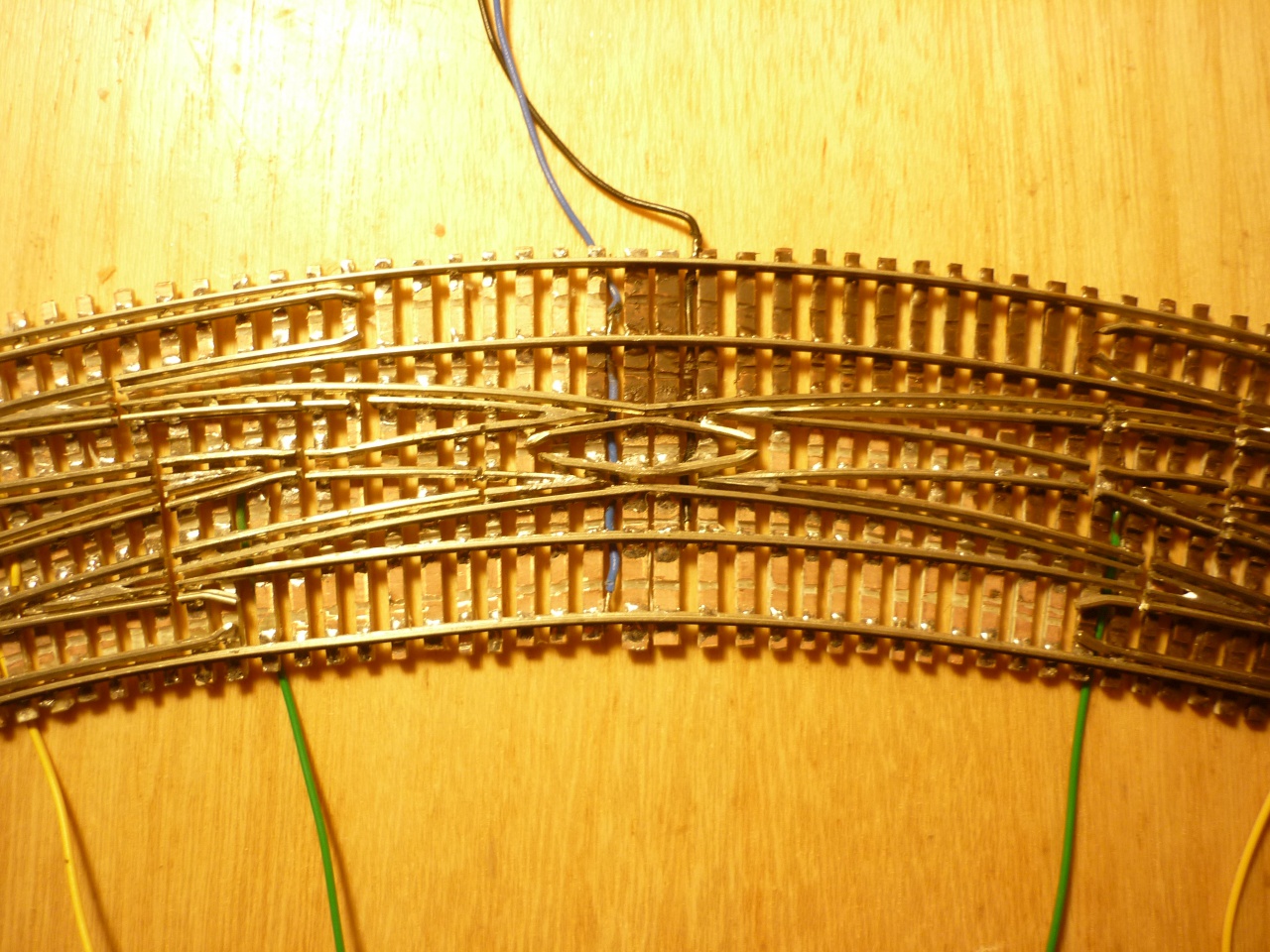

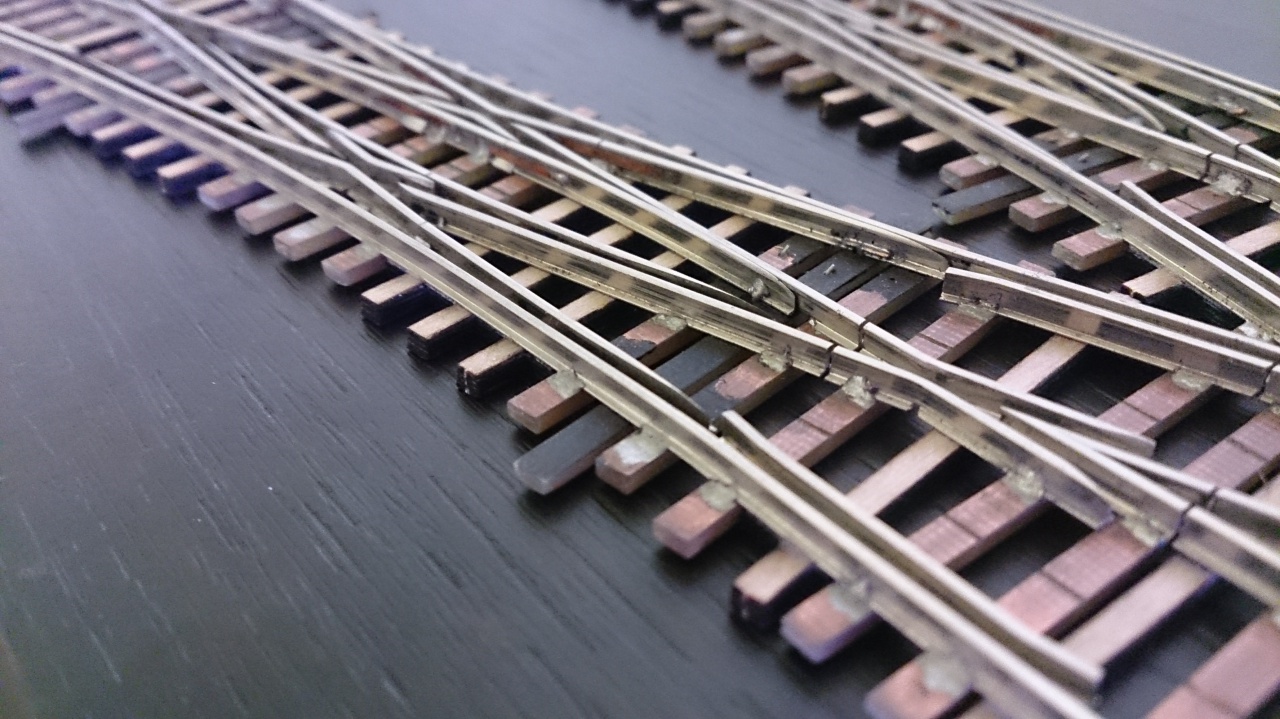

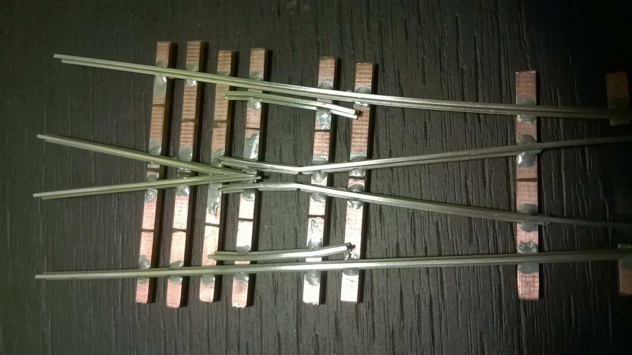

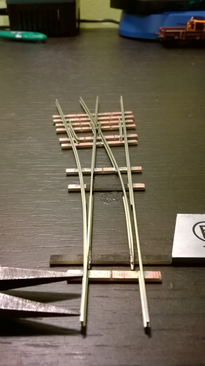

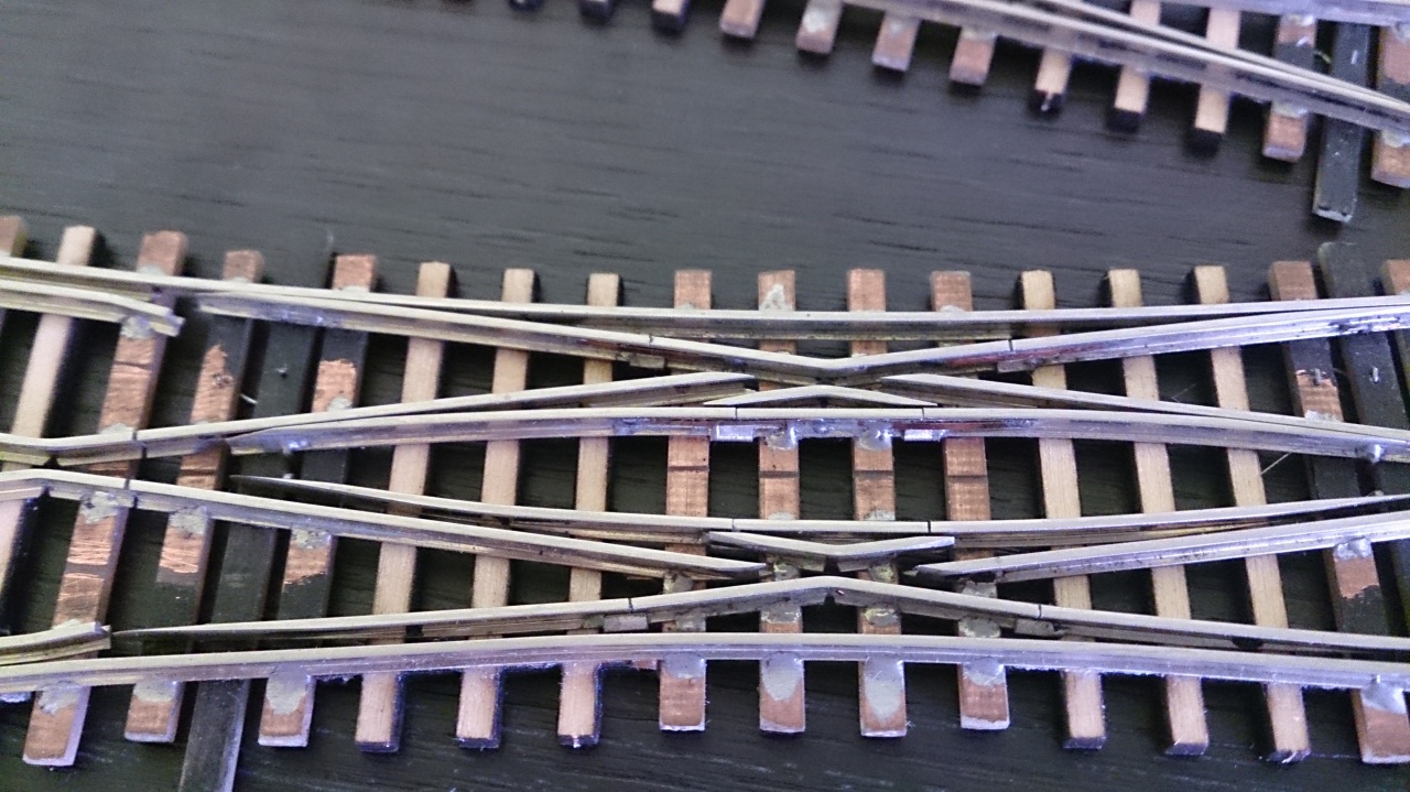

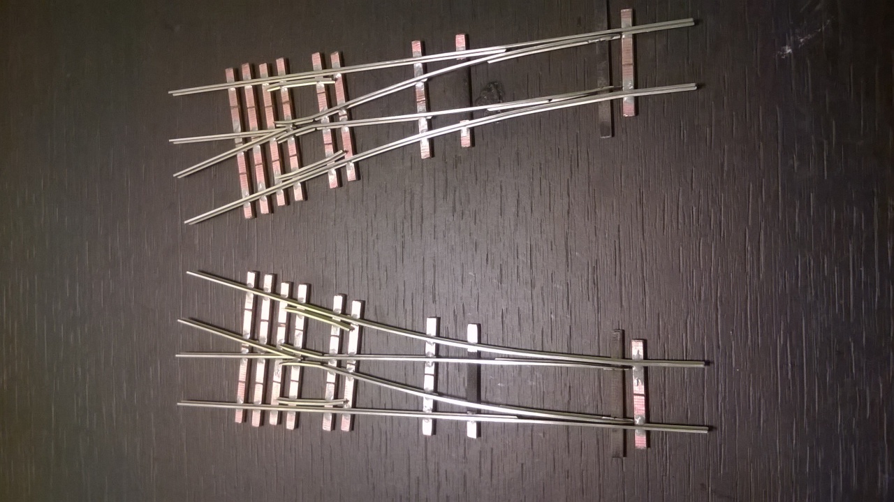

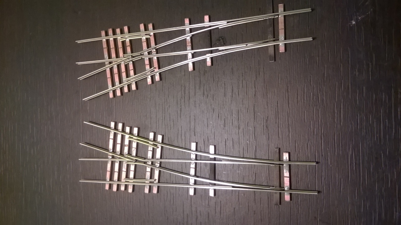

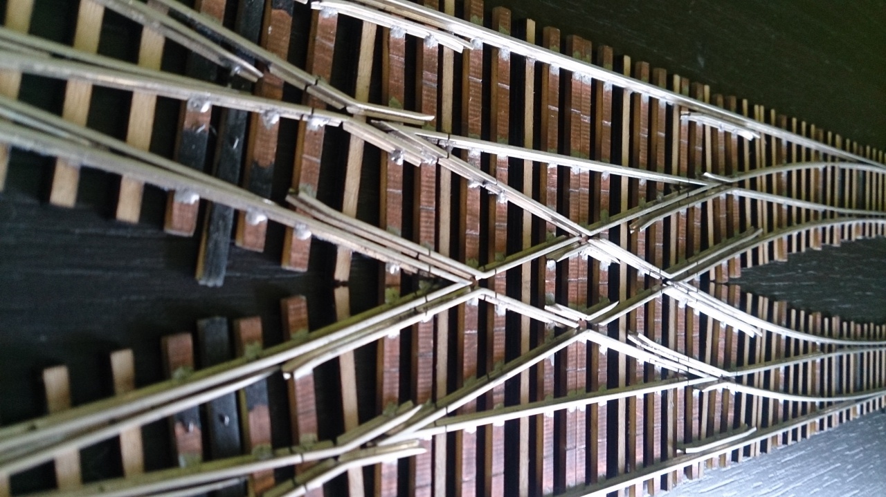

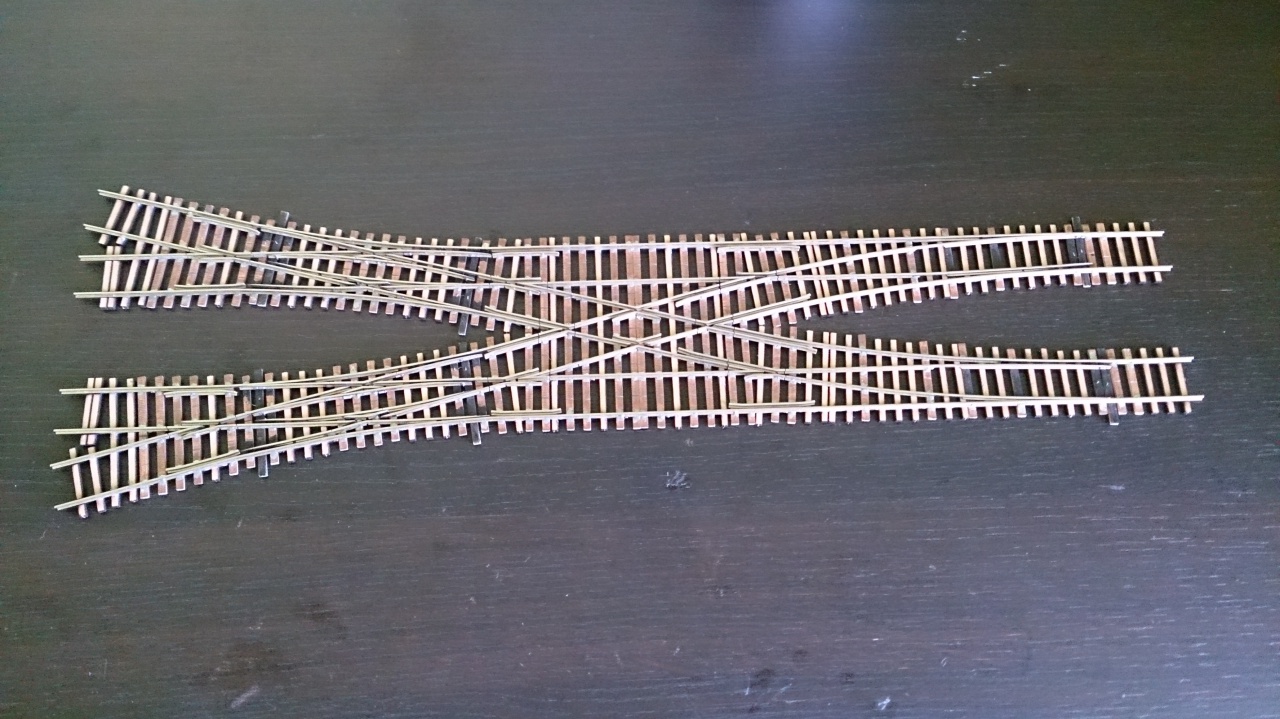

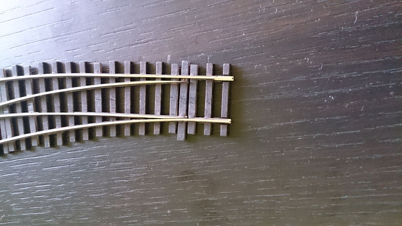

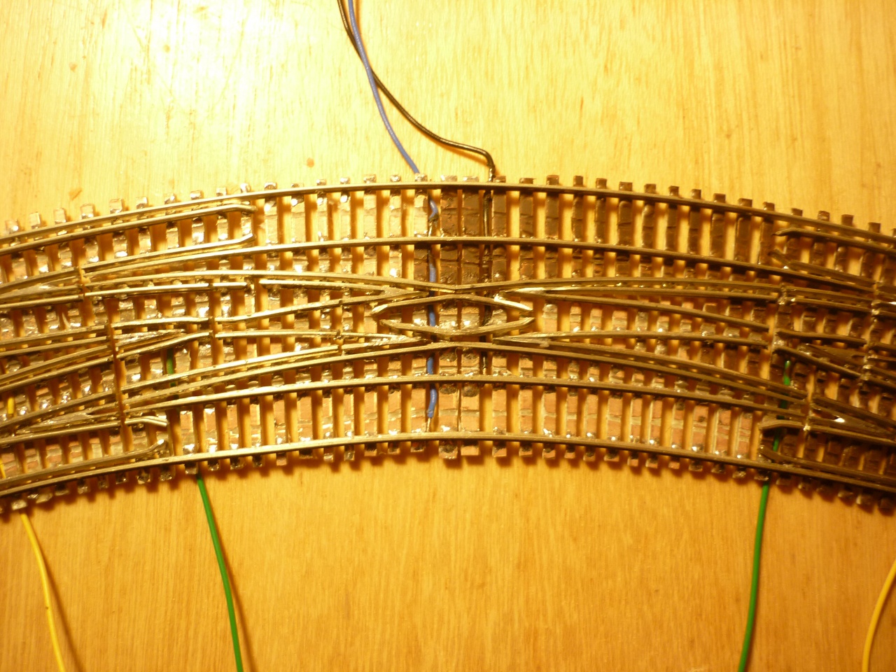

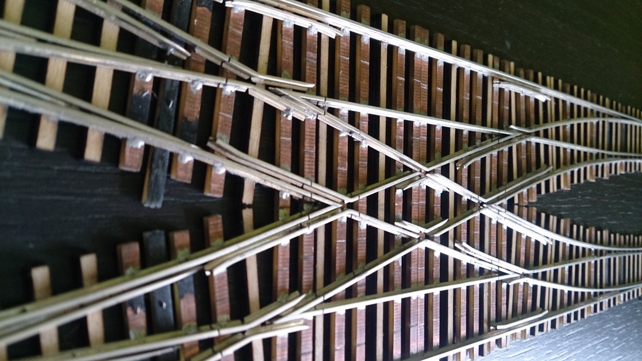

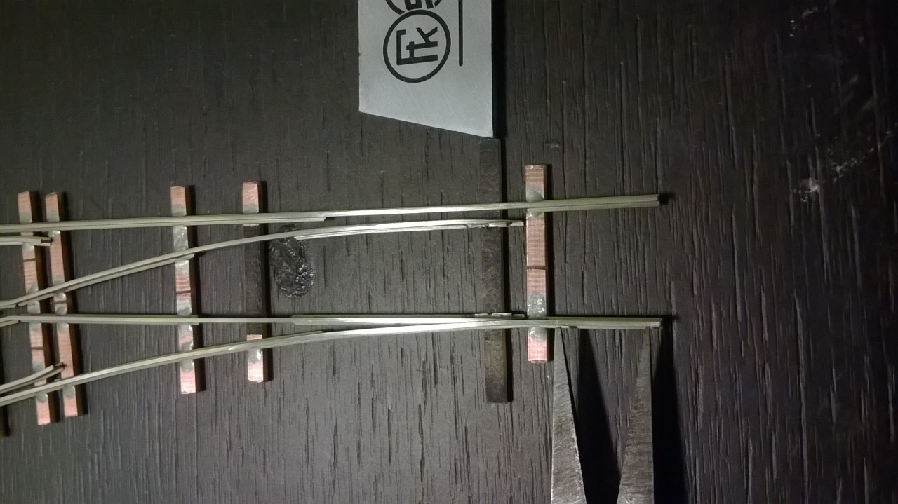

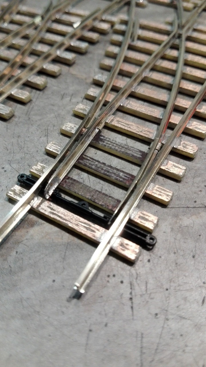

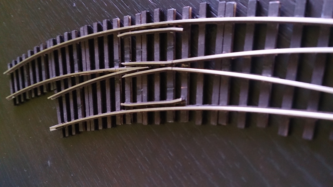

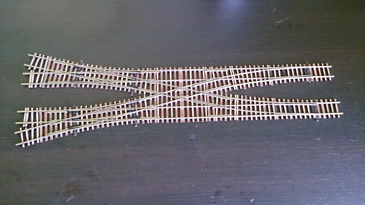

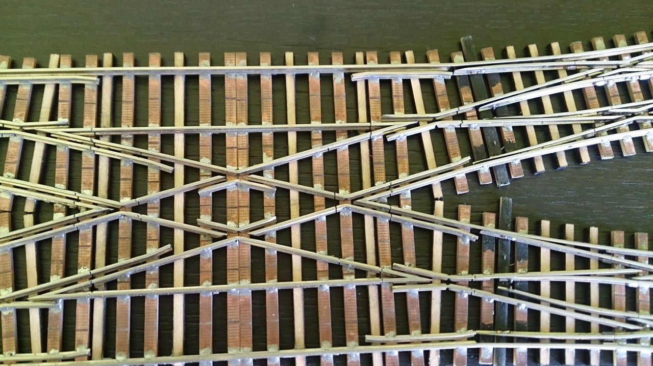

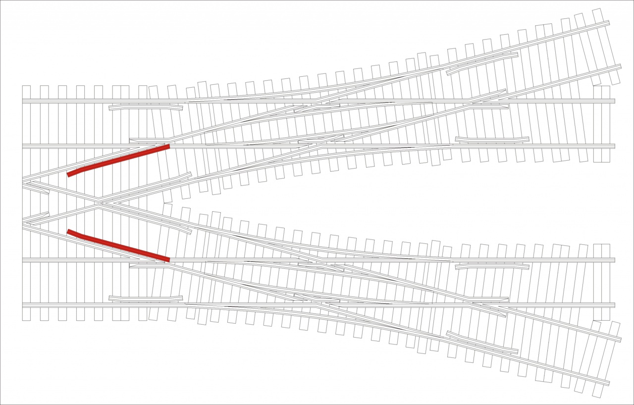

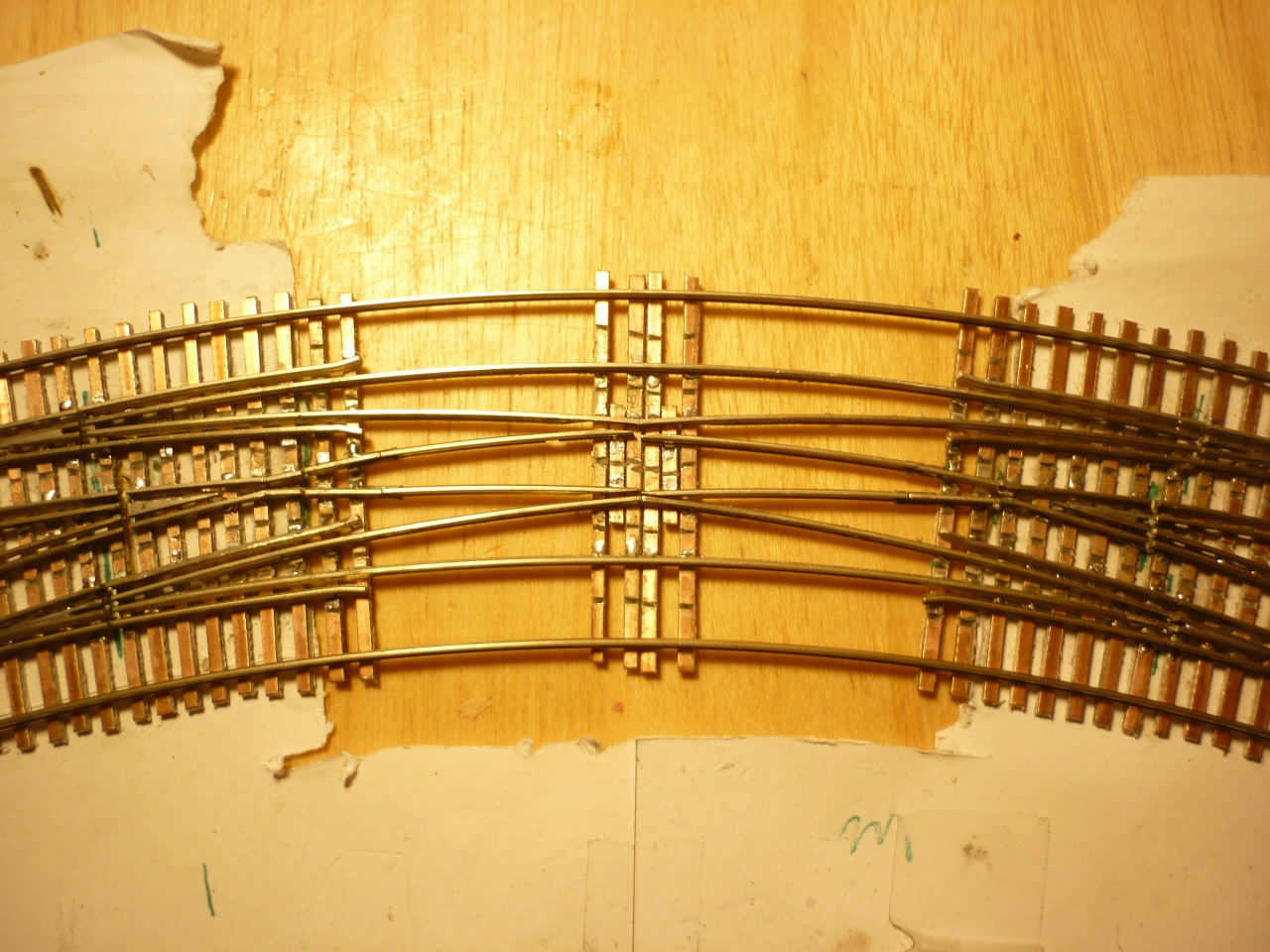

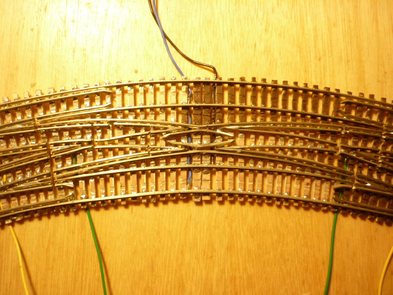

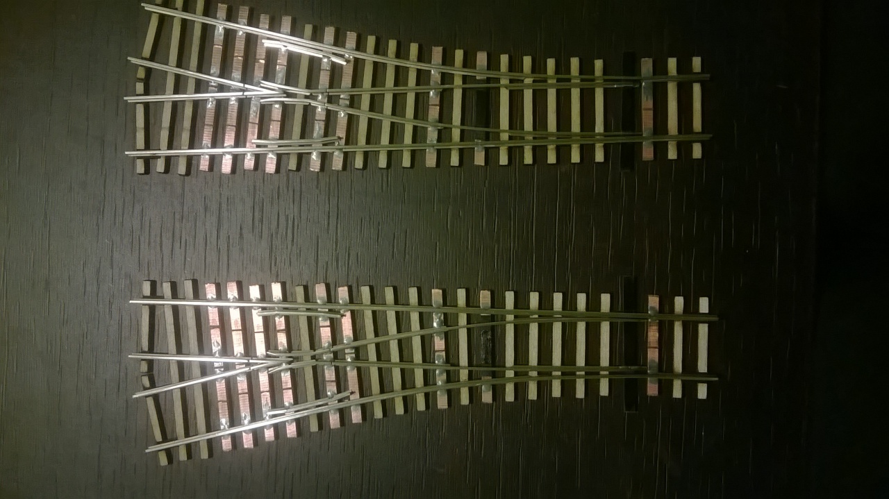

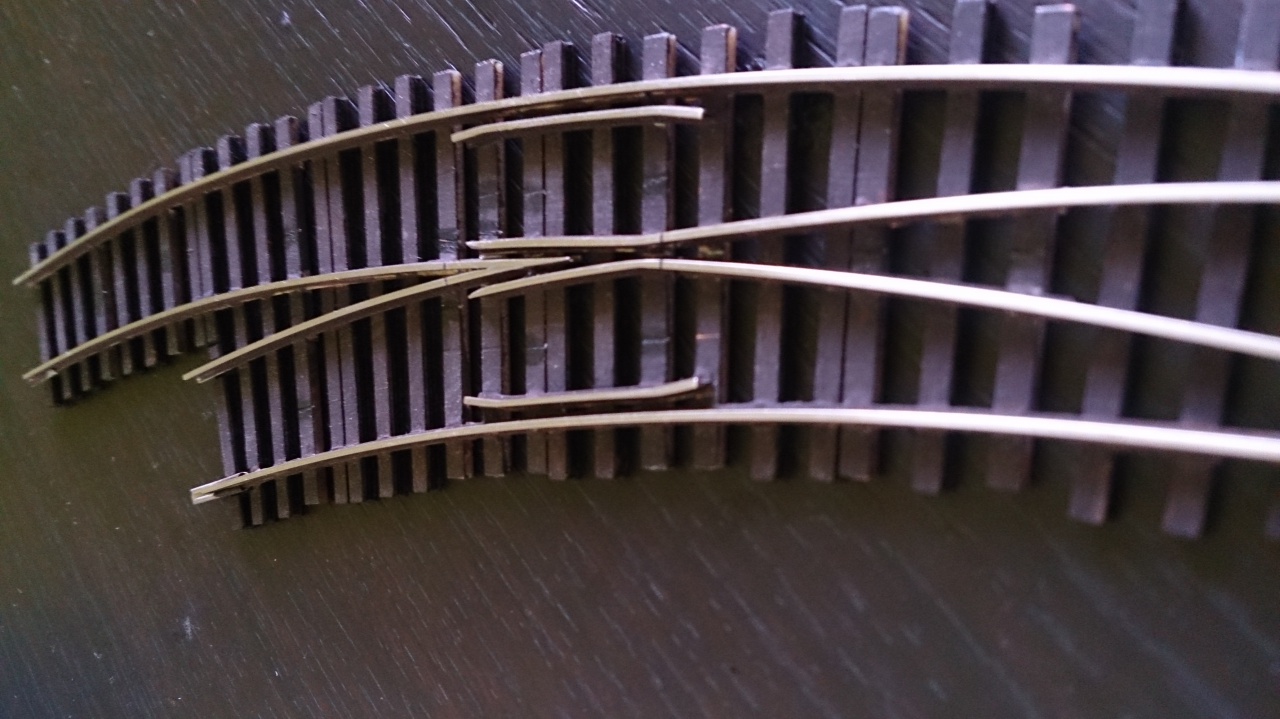

Gödöllői kiállításon jött az ihlet a váltógyártó munkáit látván, hogy megpróbálkozom én is egy kitérőt építeni.Tervezgettem rajzolgattam, aztán nekikezdtem ,elkövetve azt a nagy hibát hogy nem olvastam utána hogy is kellene ezt csinálni.Tetéztem még ezt azzal hogy egyből egy N méretarányú R3-R4 es hózentróger kitérővel kezdtem.Na szóval olyan is lett!!!1.kép /közepén nem nagyon tudnak átmenni a vonatok,forrasztások nagyok, átvágások szélesek...és még sorolhatnám a hibáit.../Gondoltam nem baj ez a próba majd a második.Ugyan így kezdtem a következőt is csinálni ,és mikor már órák óta szórakoztam azzal miért nem gurulnak középen minden irányban jól át a vagonok belenéztem a fórumba.Láss csodát benne volt a megoldás.Majd írtam a váltógyártónak, és feltettem kérdéseimet amire gyorsan válaszolt, és küldött 15 fokos kitérő rajzát ,hogy gyakoroljak.Szóval most elkezdem ott ahol kellett volna!

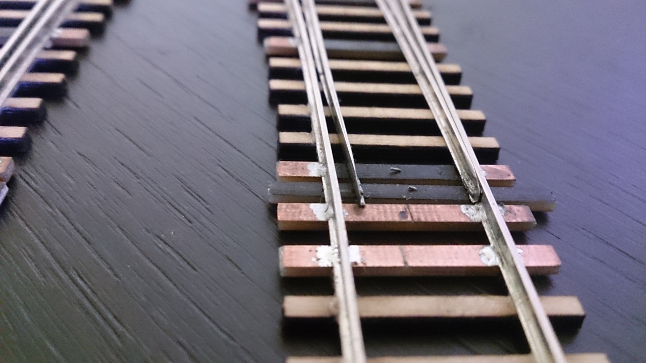

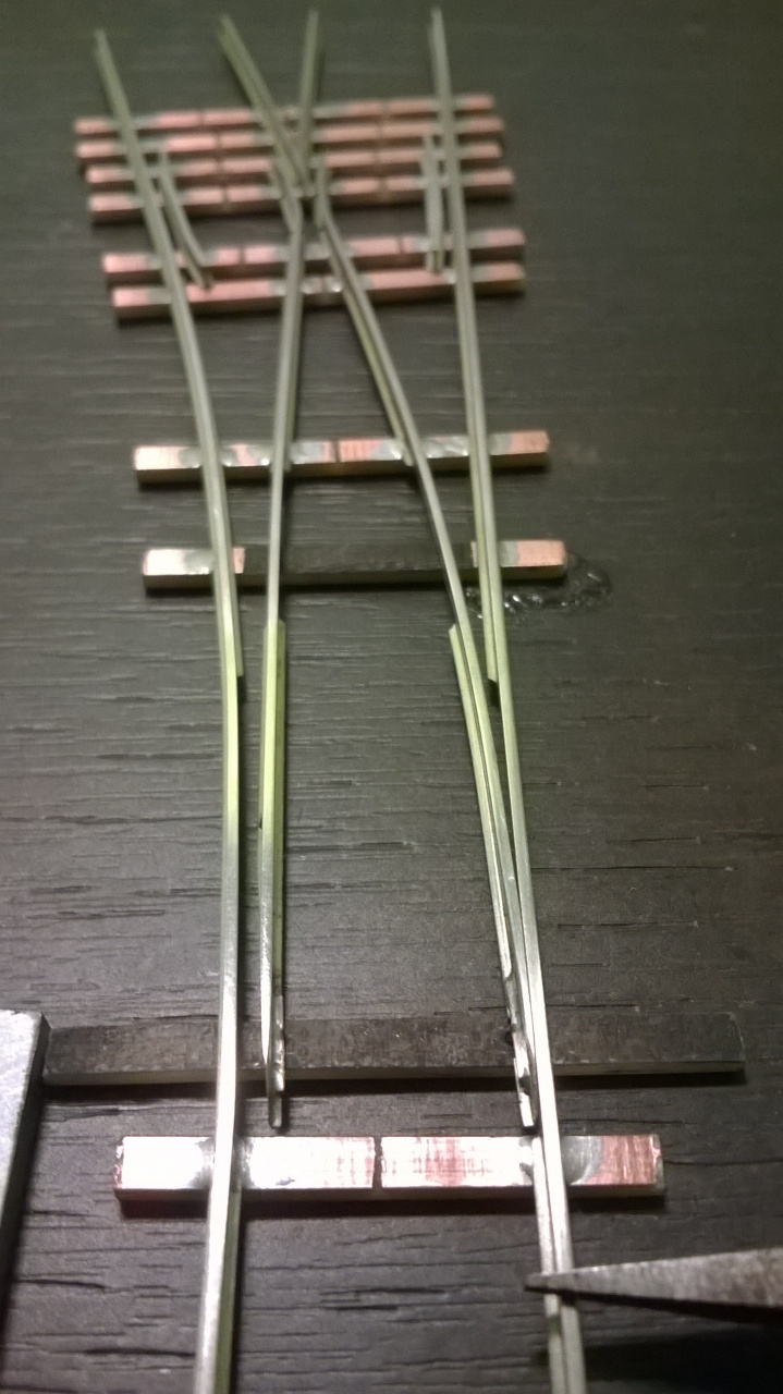

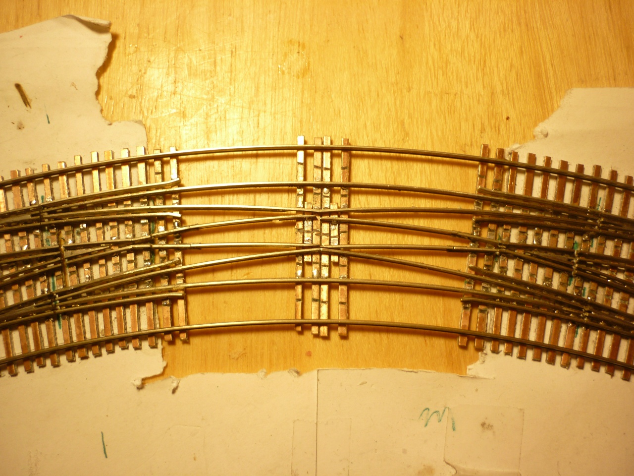

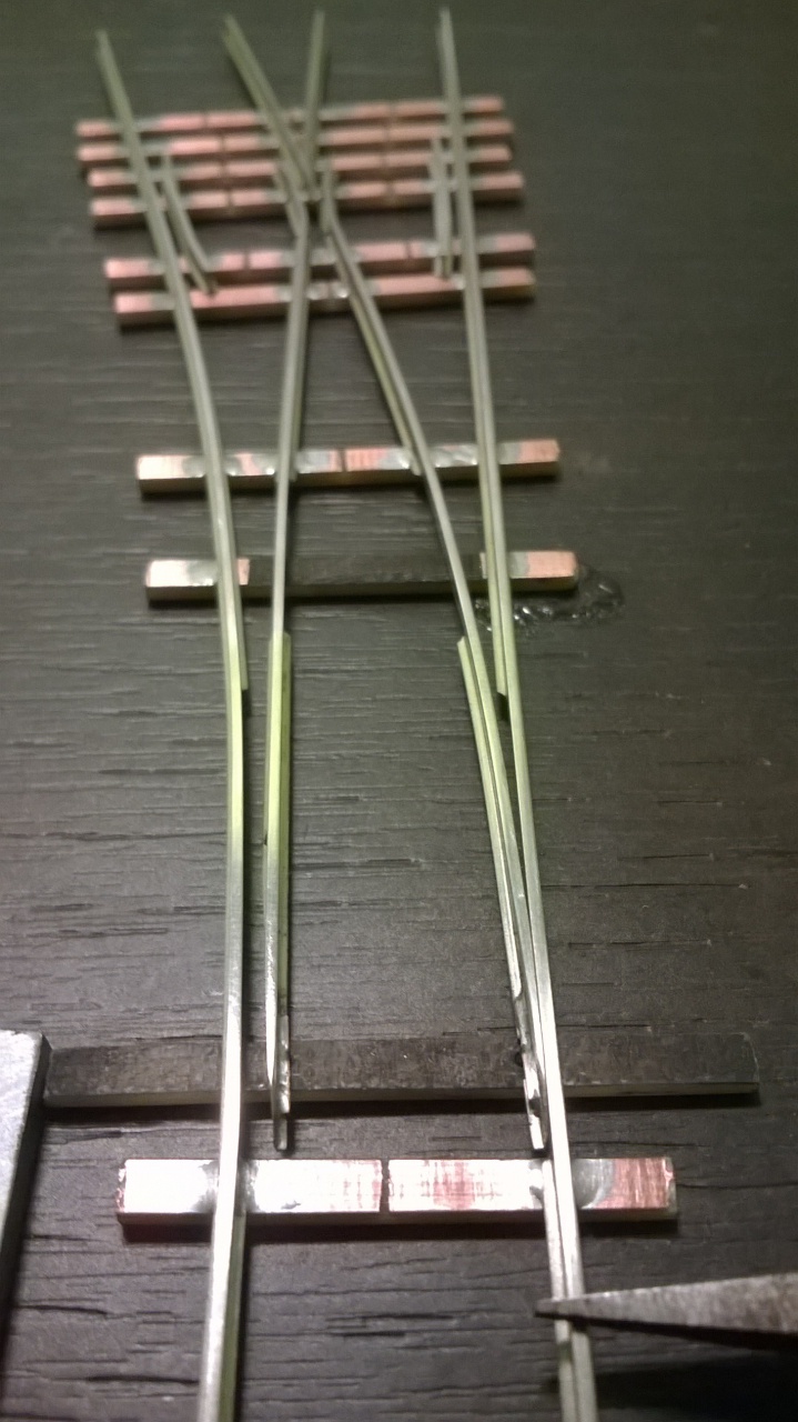

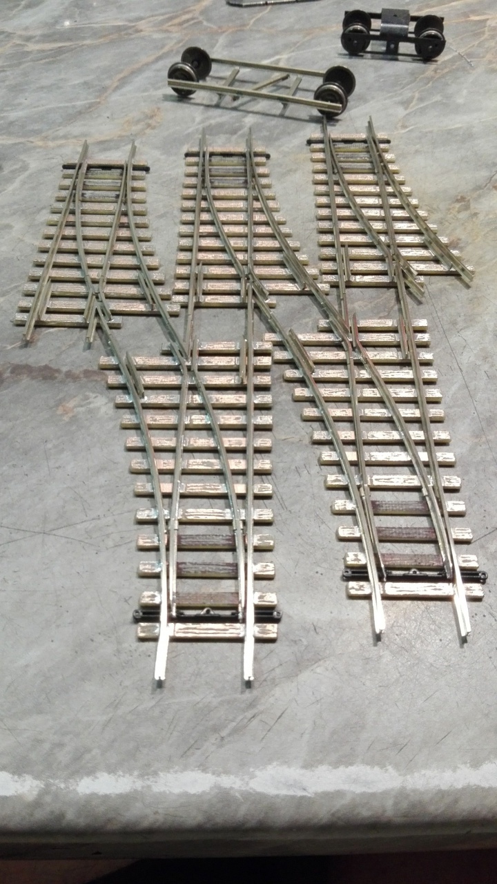

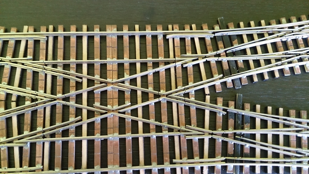

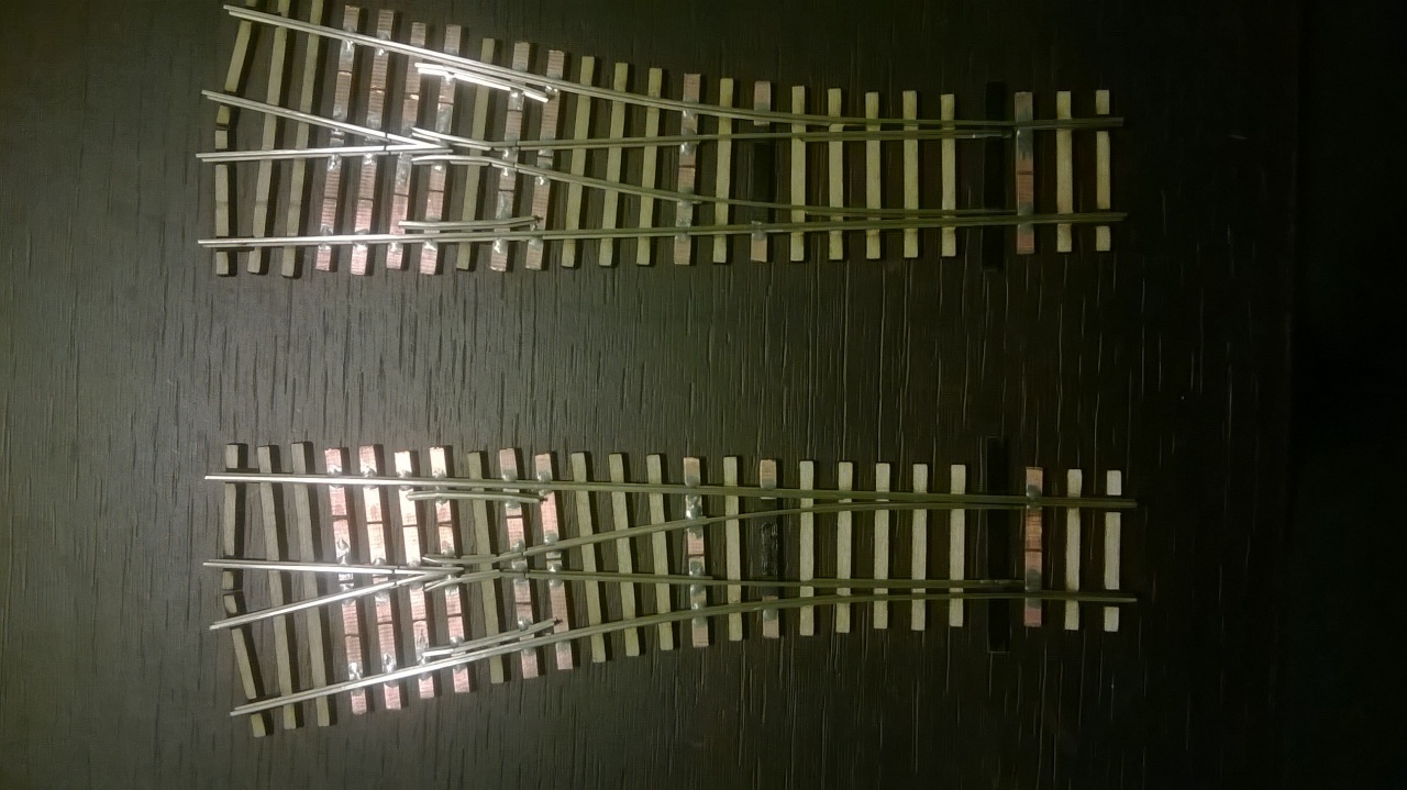

(#58431) levi-rhb hozzászólása Válasz • Feb 20, 2018
Üdv Mindenkinek! Köszönöm a befogadást. Az elmúlt évben volt szerencsém megismerni Váltógyártót, így elkezdtem én is kitérőket építeni. Köszönöm Váltógyártónak a rajzokat és a szakmai segítséget.

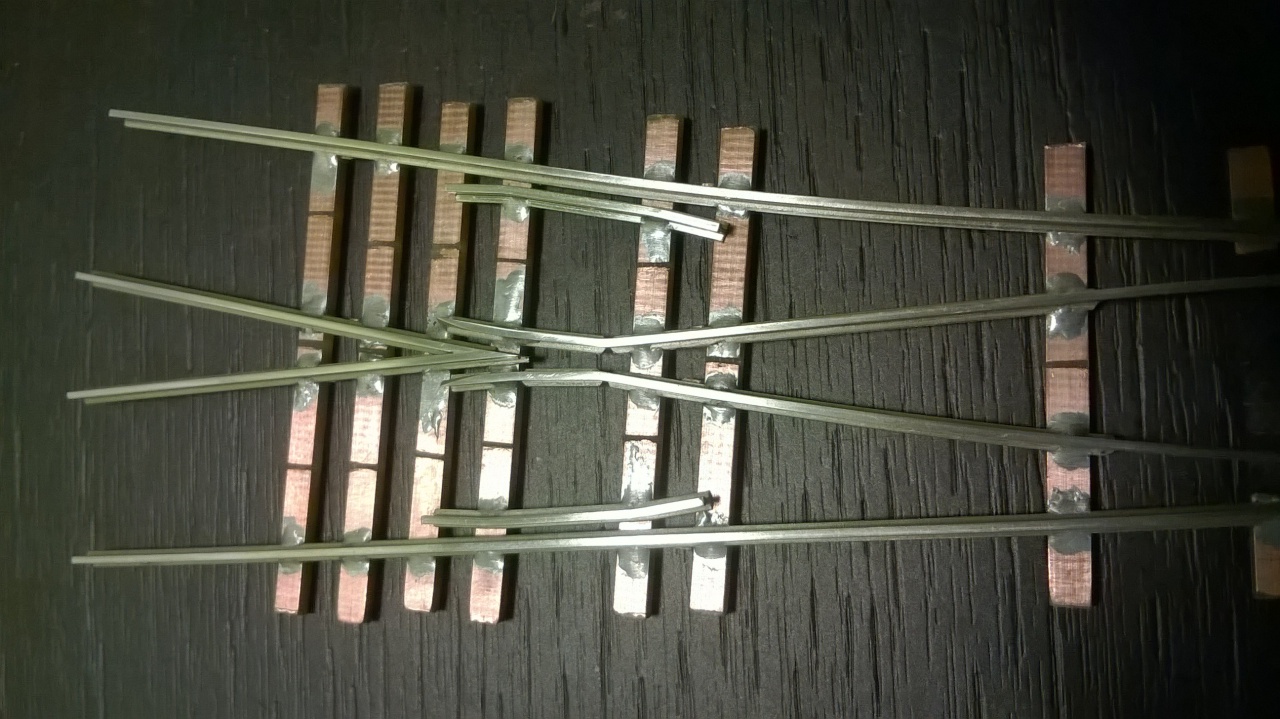

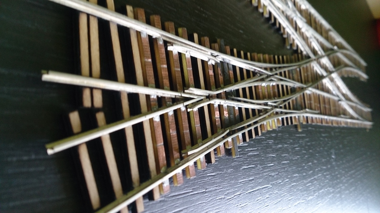

(#58432) levi-rhb hozzászólása Válasz • Feb 20, 2018

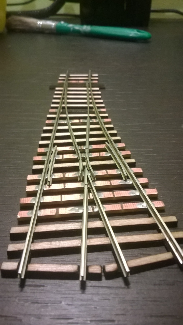

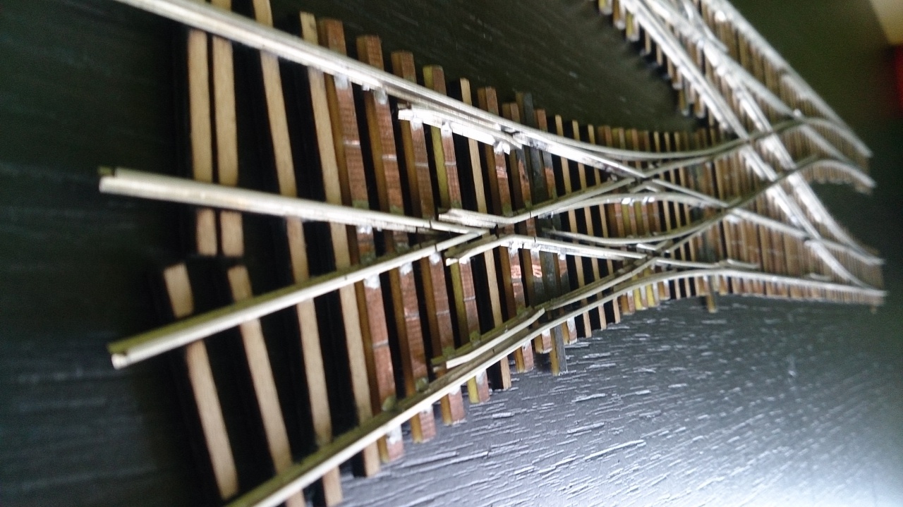

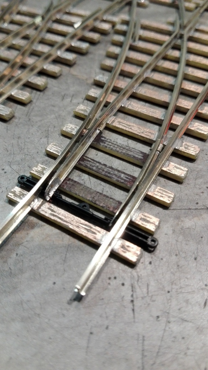

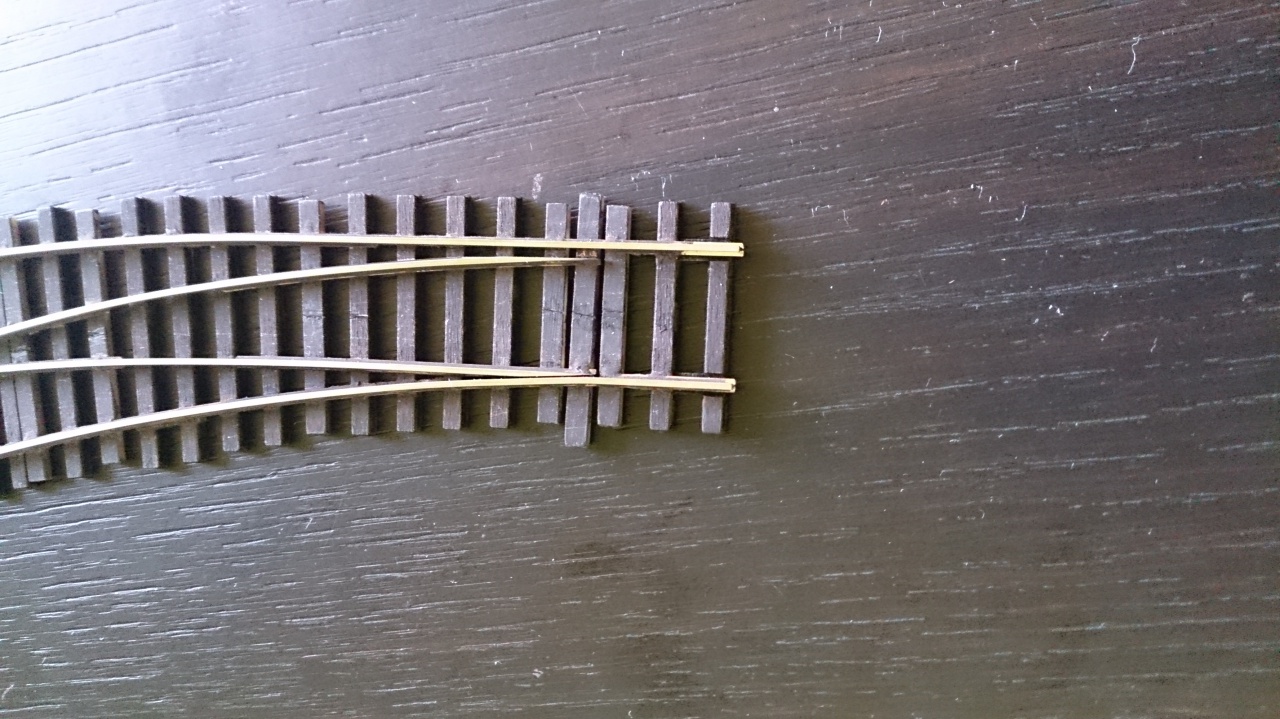

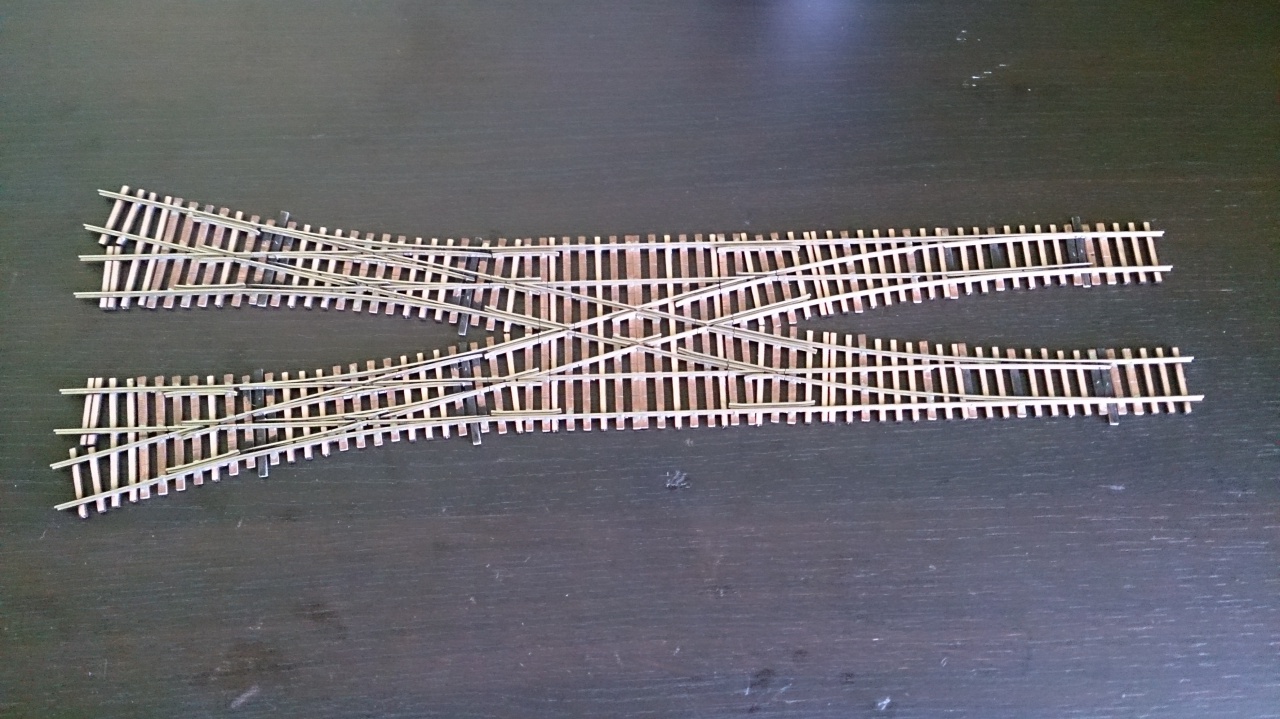

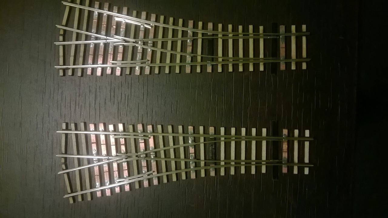

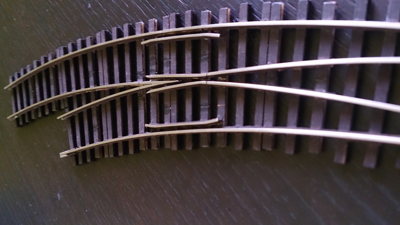

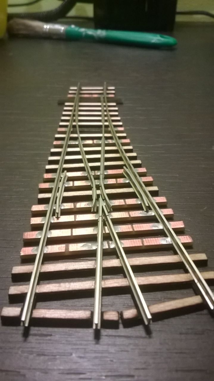

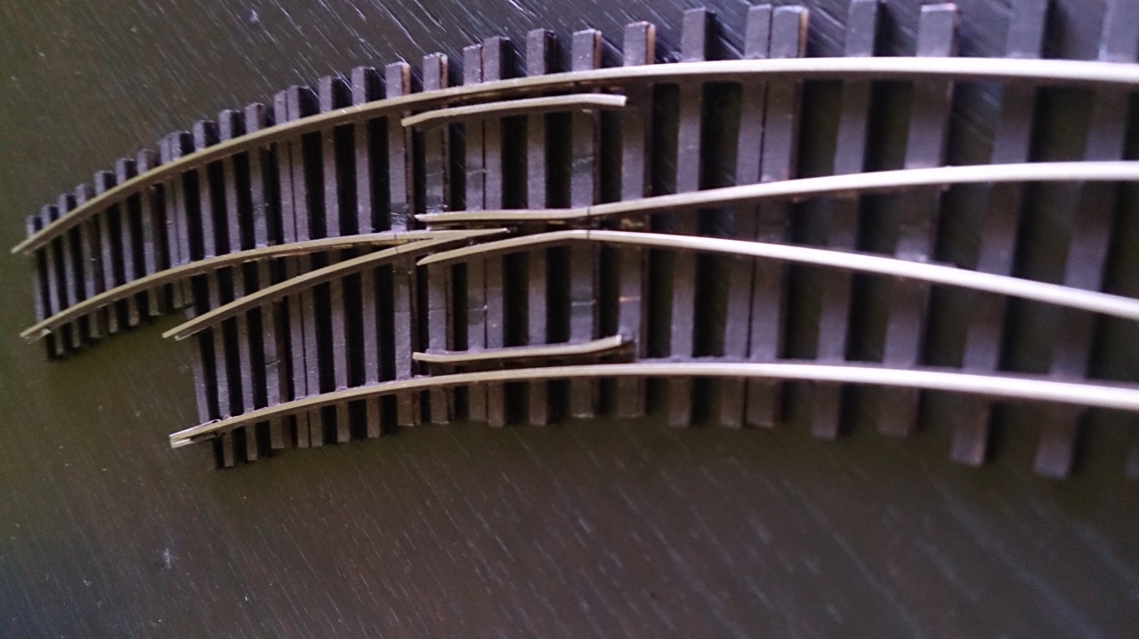

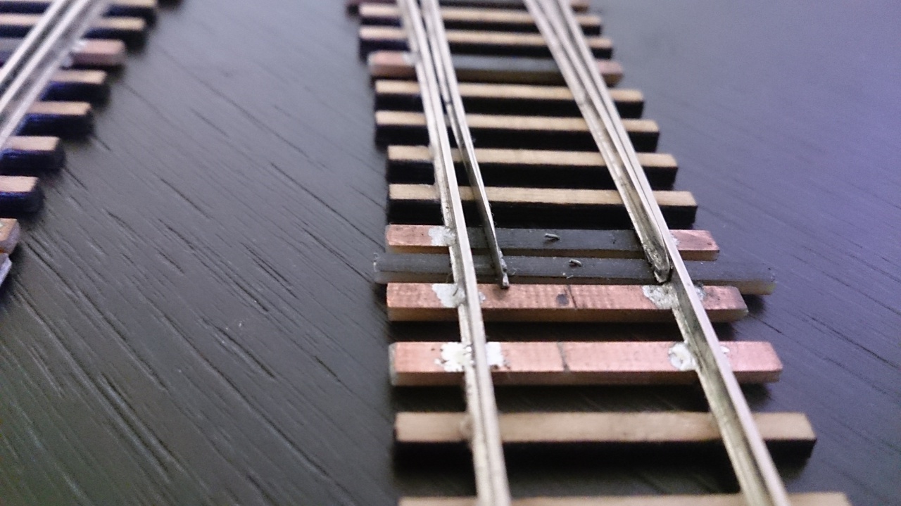

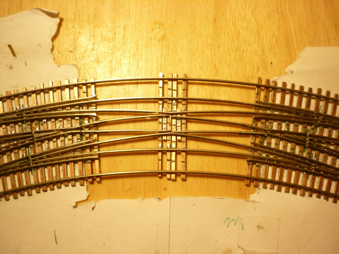

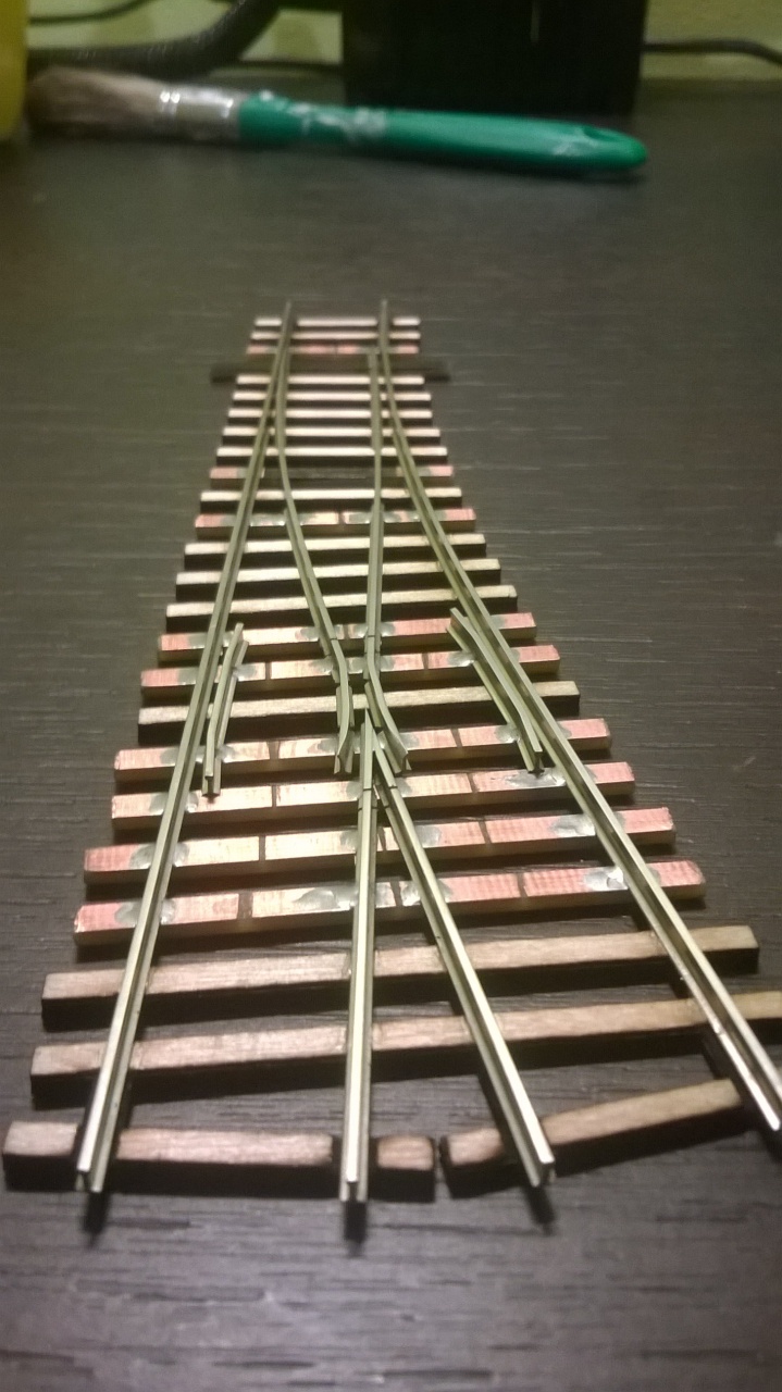

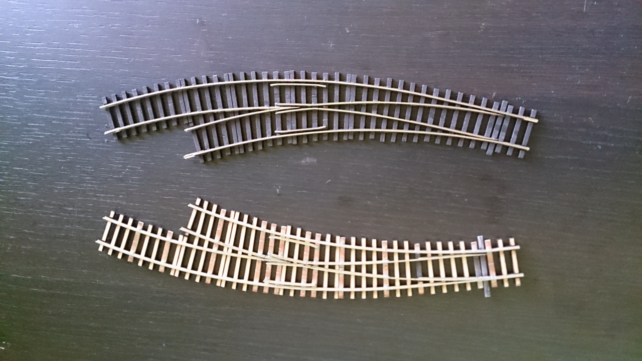

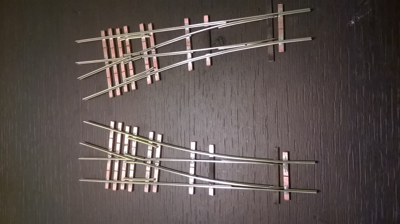

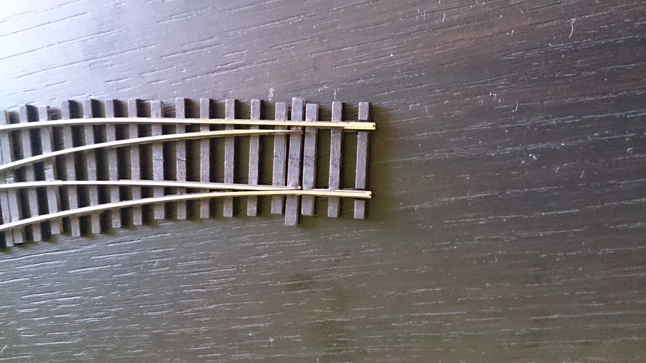

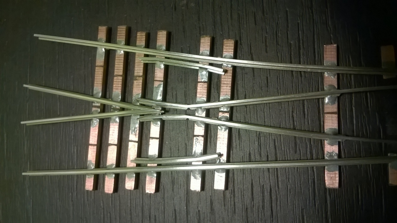

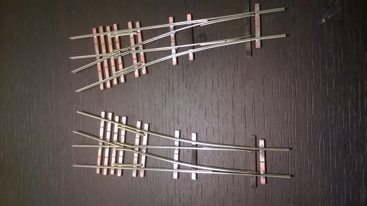

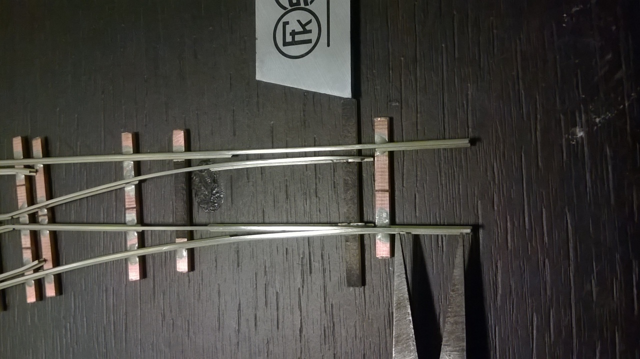

Piko geometriába illeszthető hózentróger Tillig 2,5 mm magas profilból.

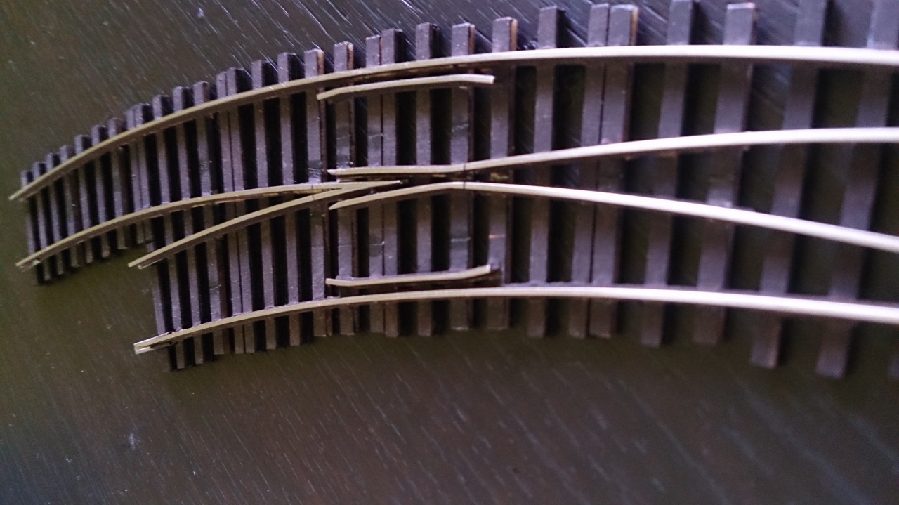

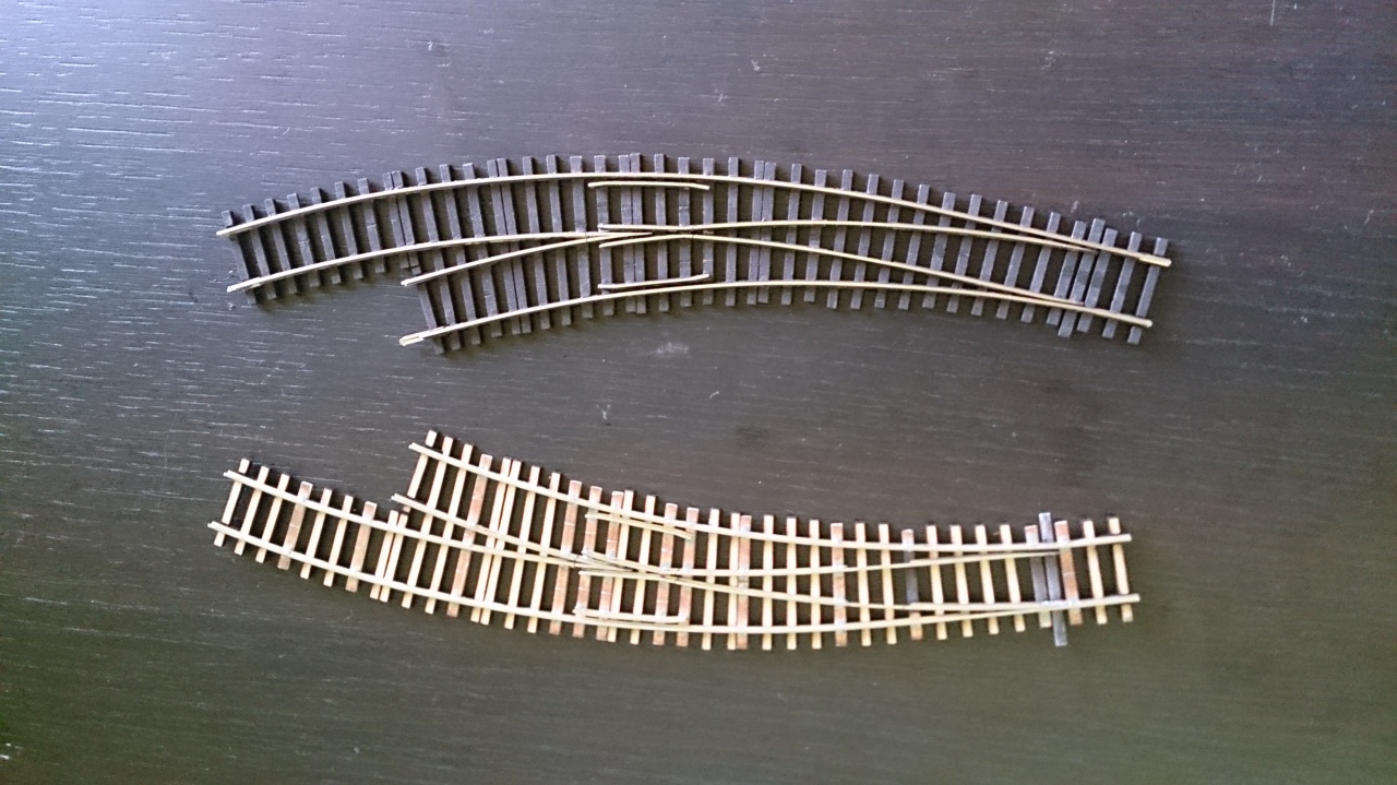

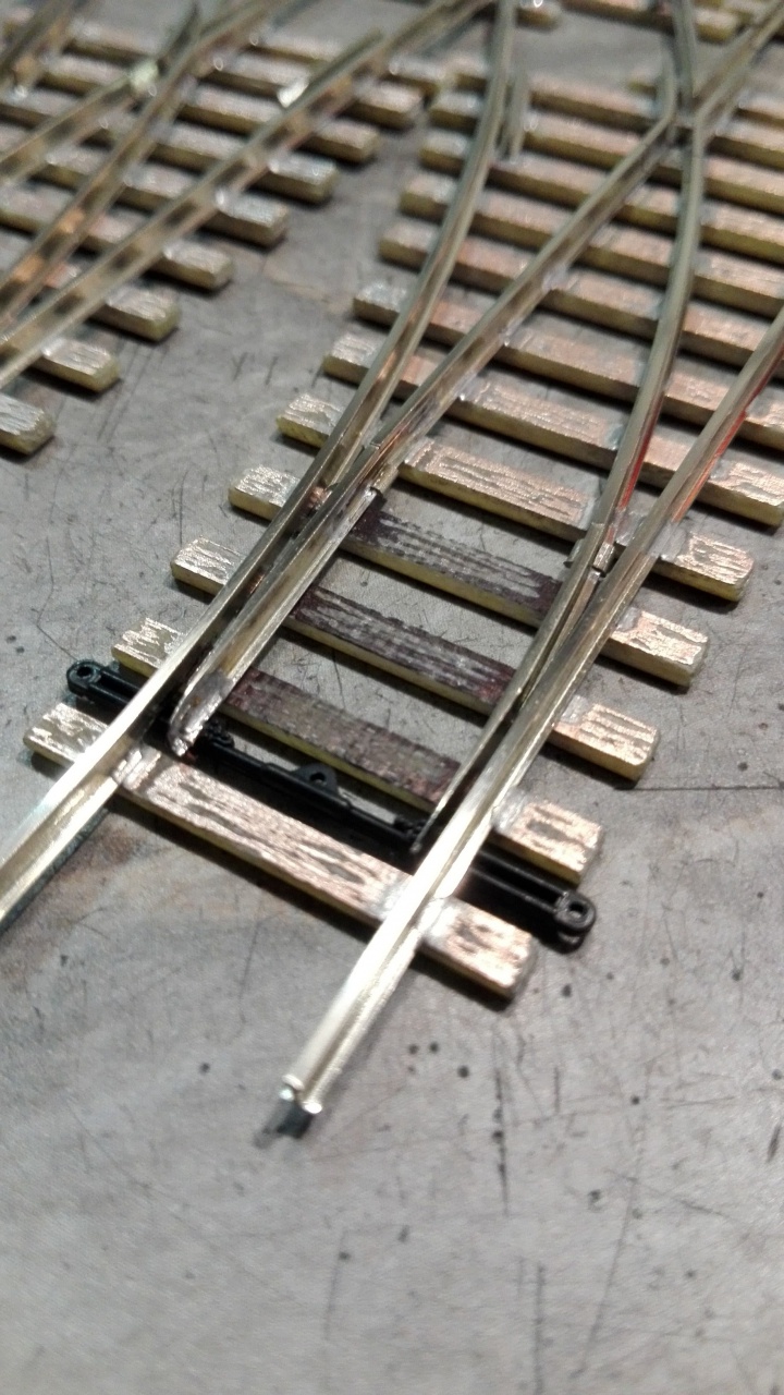

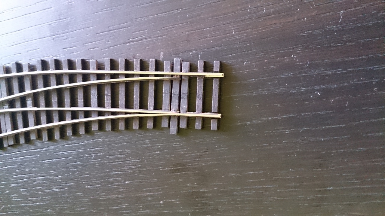

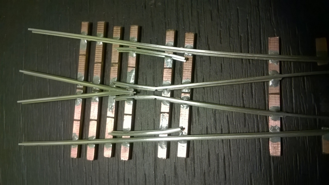

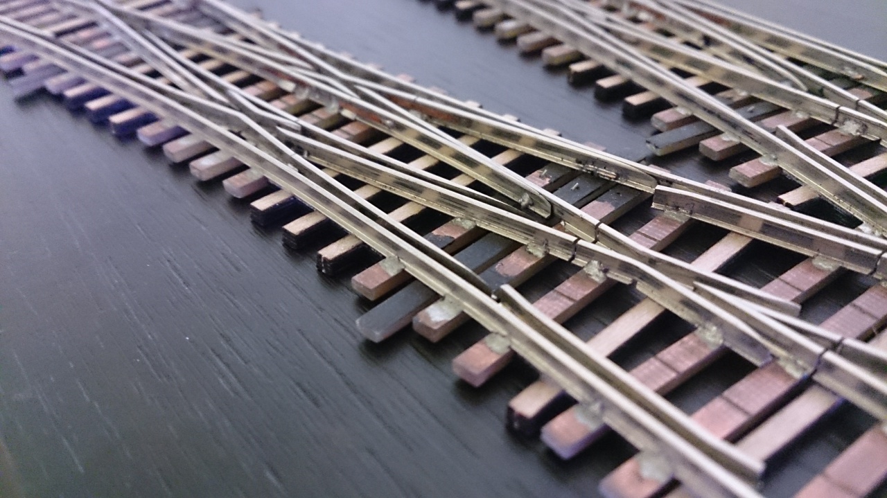

(#58433) levi-rhb hozzászólása Válasz • Feb 20, 2018

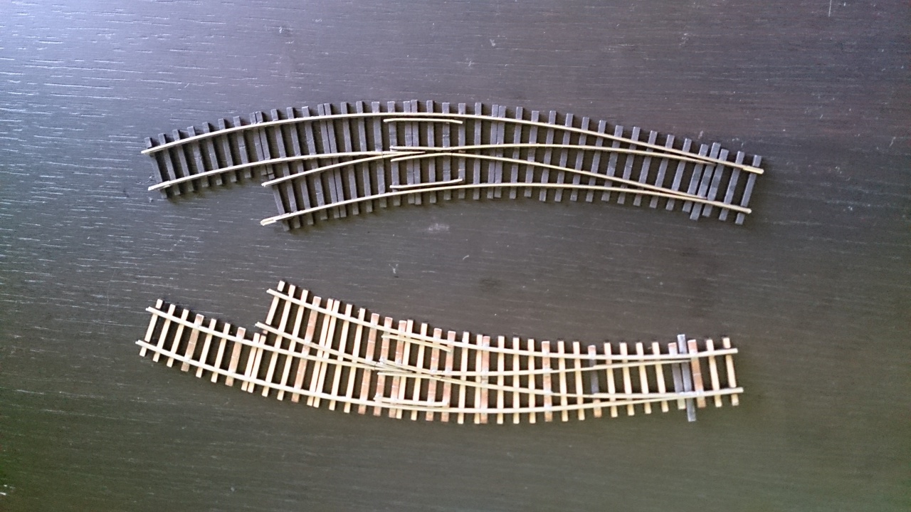

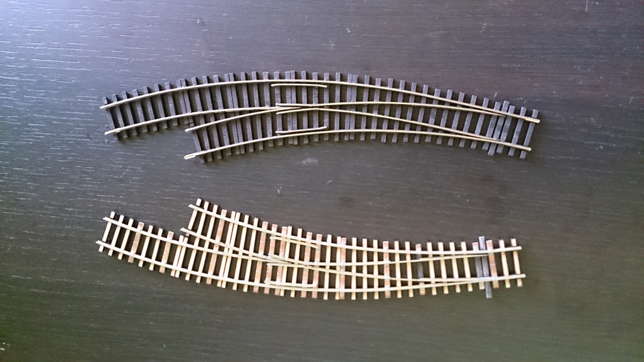

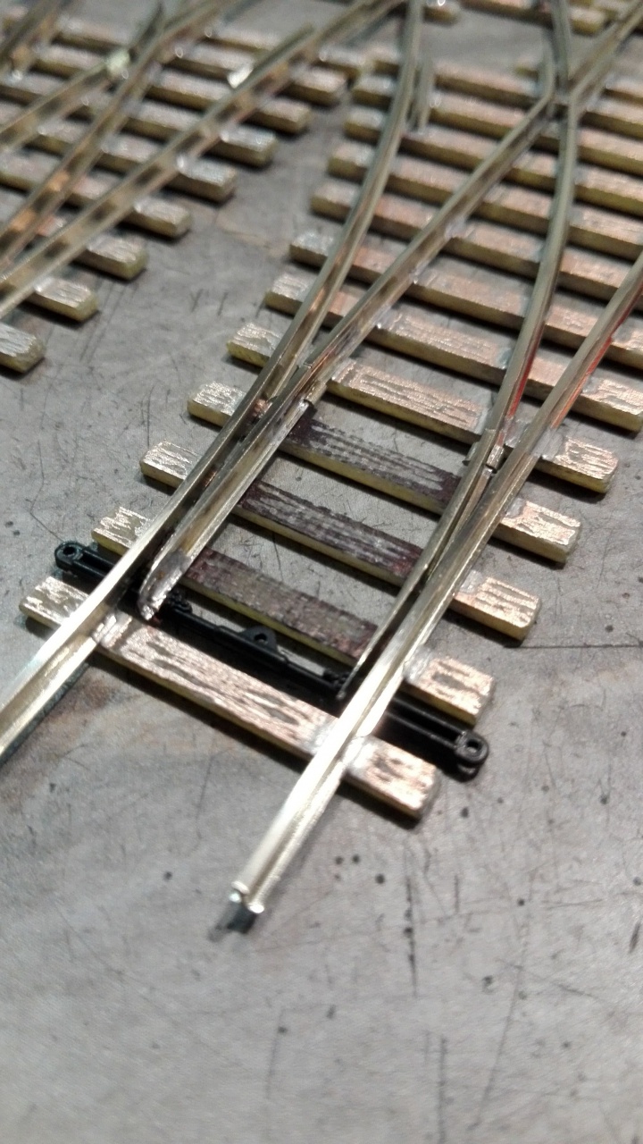

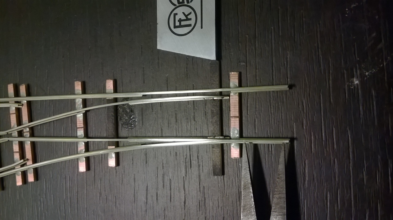

Piko íves.

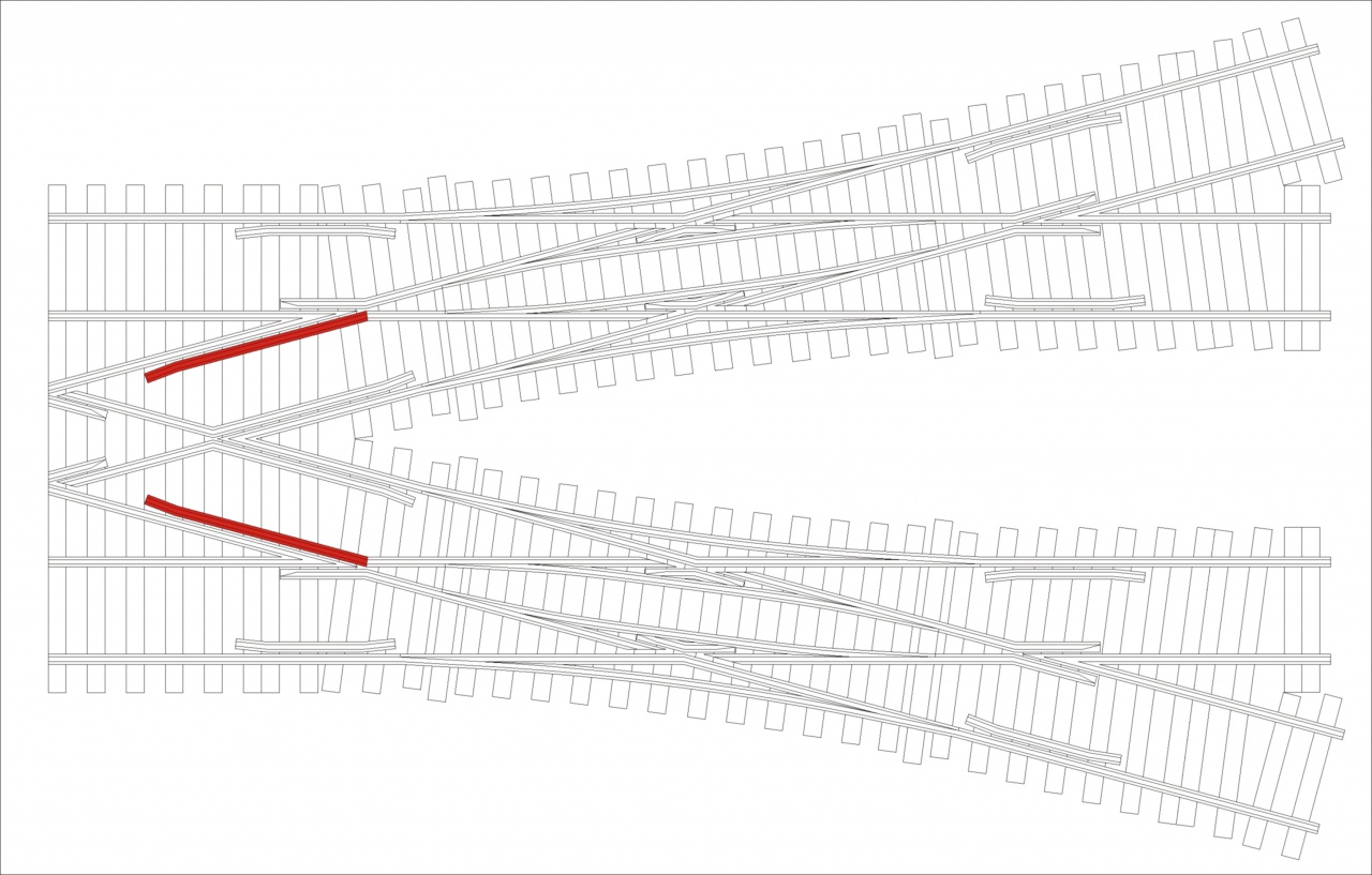

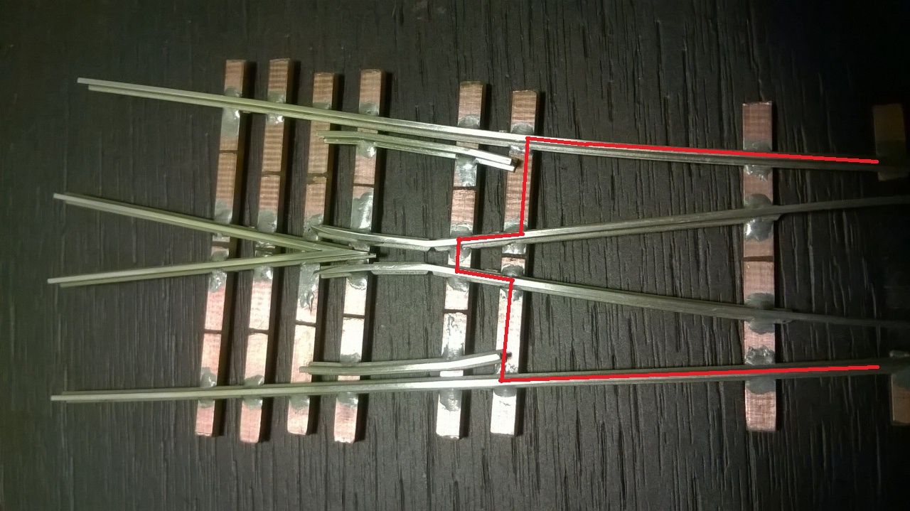

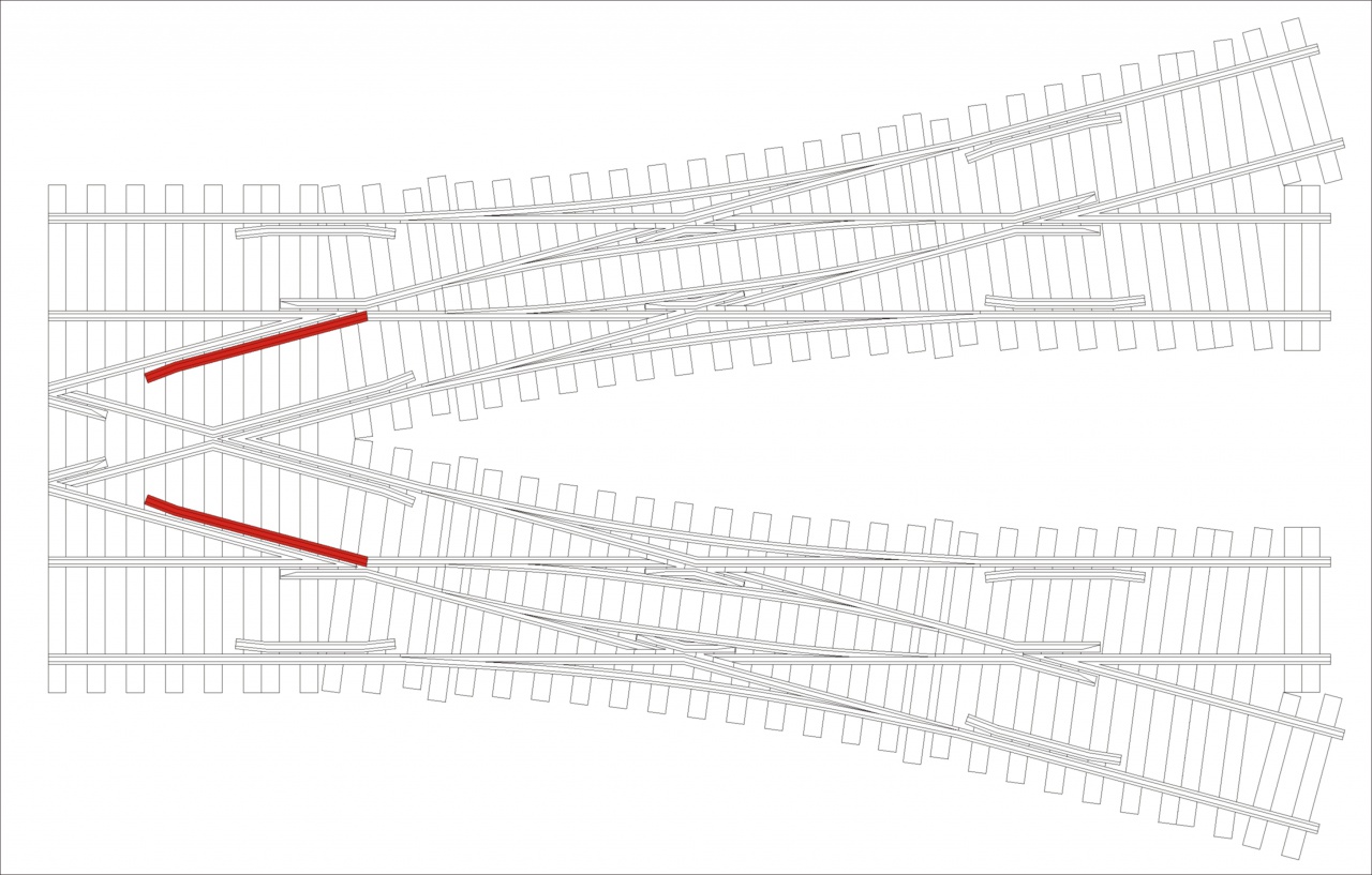

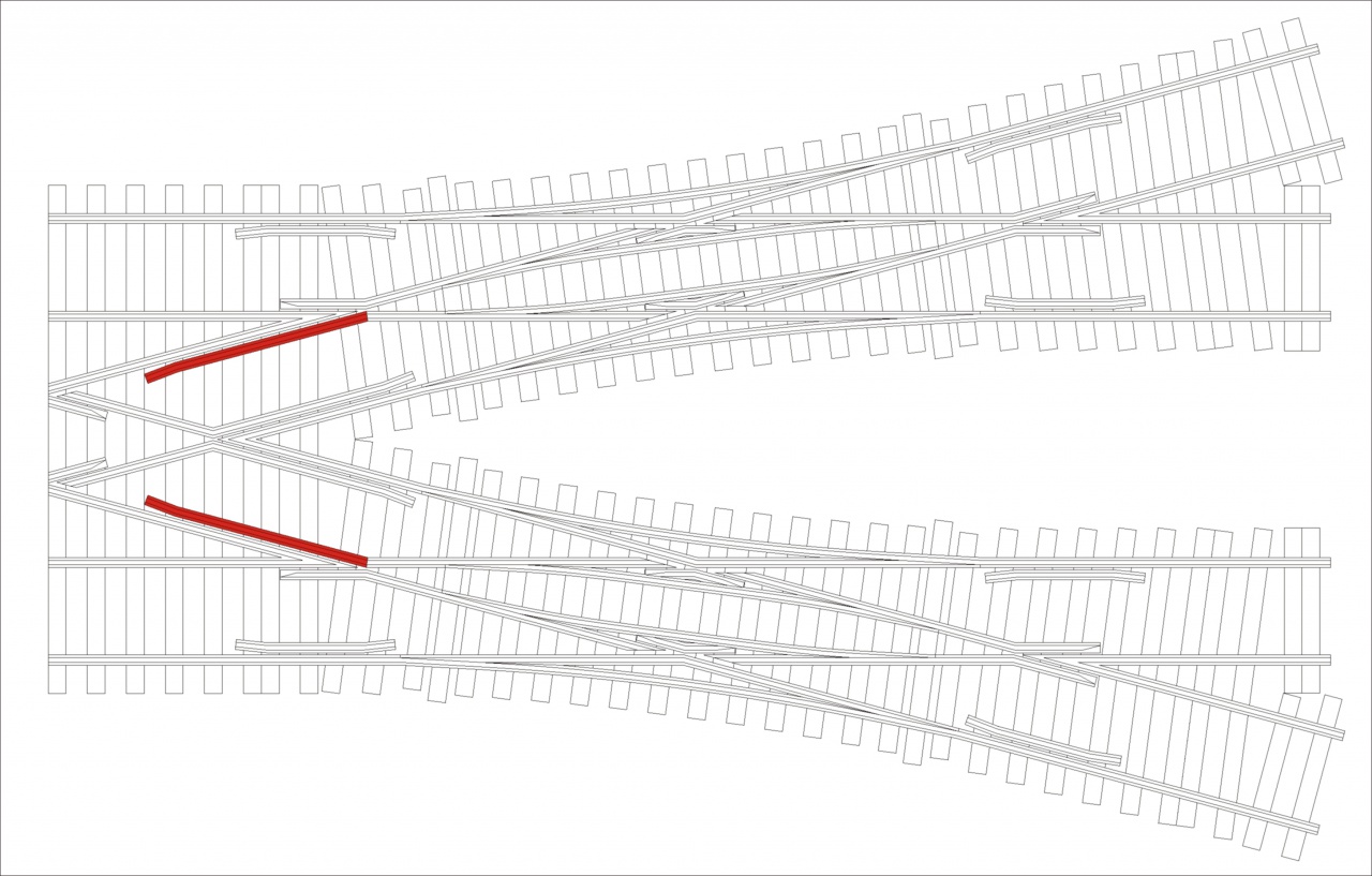

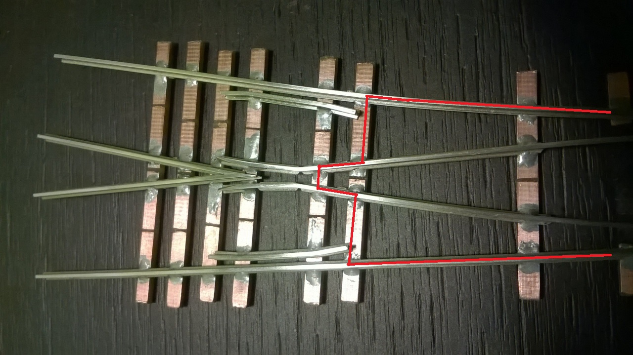

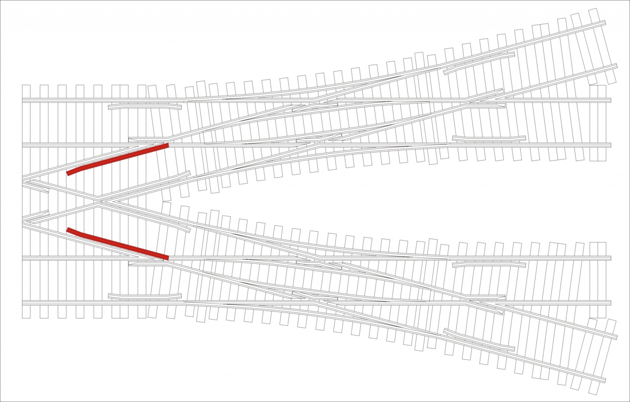

(#58434) Váltógyártó válasza levi-rhb hozzászólására (#58432) Válasz • Feb 20, 2018
Erre csak annyit tudok mondani, hogy

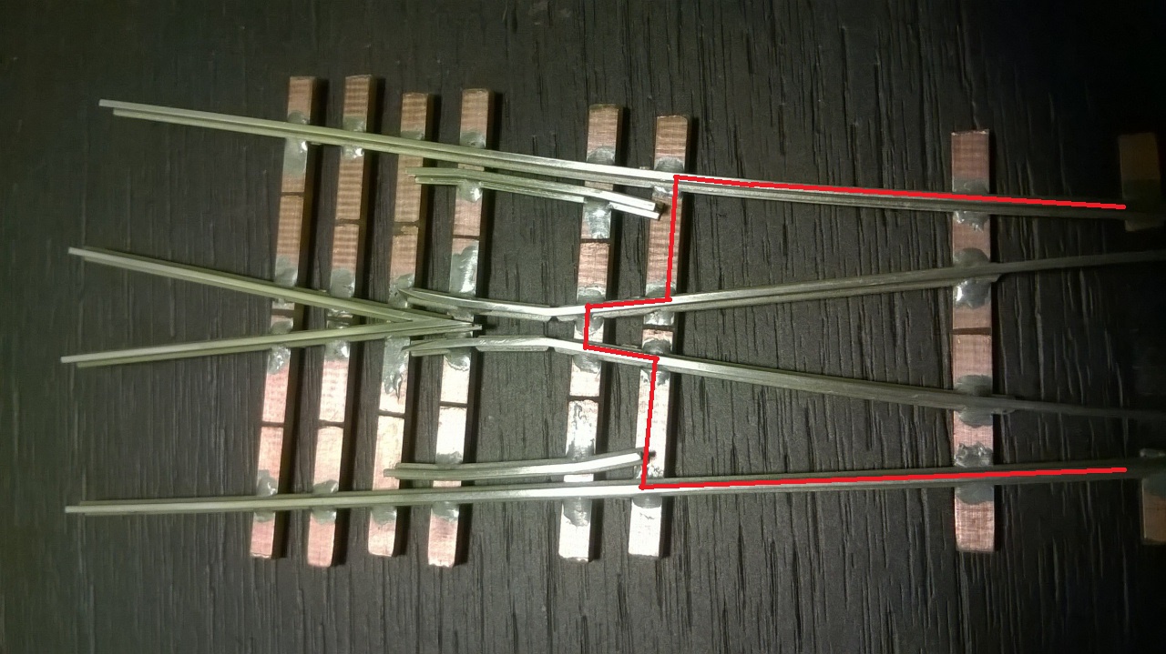

De egy kis hibát azért felfedeztem, a hózinál az angolok felőli oldalon hiányoznak az átszelés vezető sínei!
(#58435) levi-rhb válasza Váltógyártó hozzászólására (#58434) Válasz • Feb 20, 2018
Nem értem tisztán... Megcsináltam mindent, ami a rajzon volt.

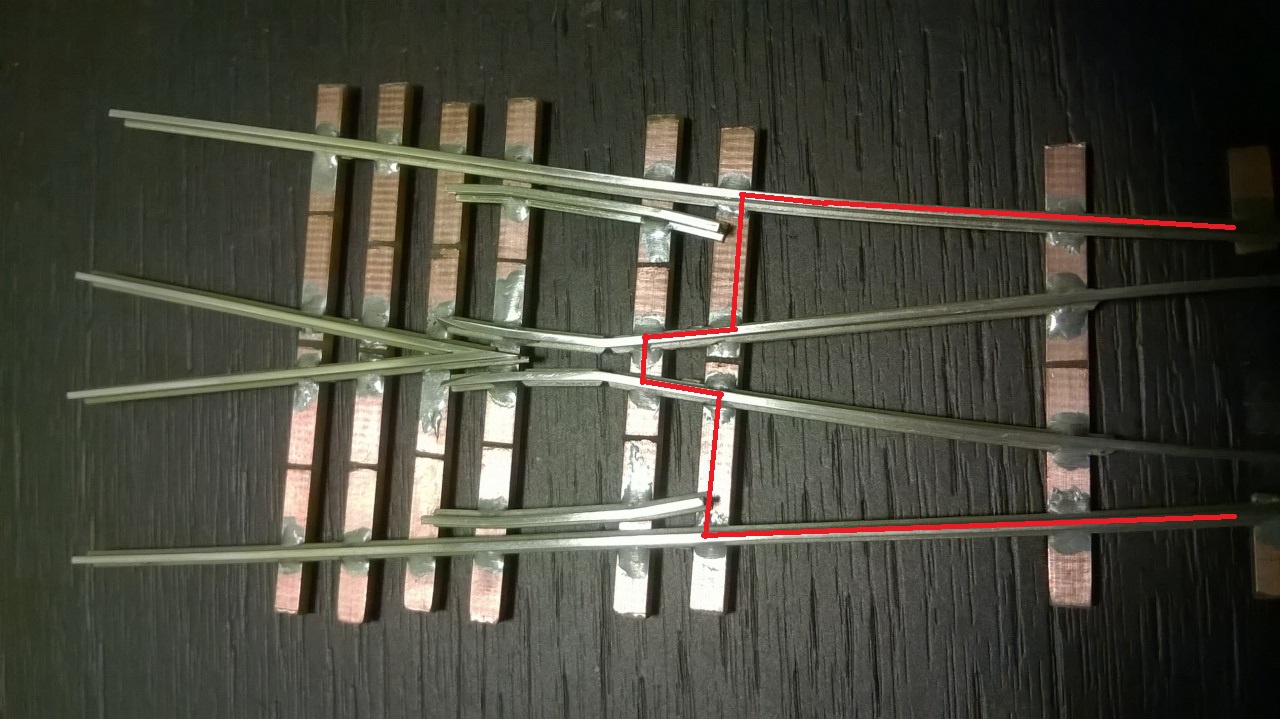

(#58436) Váltógyártó válasza levi-rhb hozzászólására (#58435) Válasz • Feb 20, 2018
Persze, mert a rajz el van cseszve! Bocsi! Ez az, amikor az ember meglévő dolgokból rak össze valamit, és nem újat tervez. Kimaradhat valami. A képen pirossal jelöltem, ami lemaradt.
Modellben a nagy szög miatt itt sohasem lenne siklás, de azért esztétikailag kell az oda.
(#58437) levi-rhb válasza levi-rhb hozzászólására (#58435) Válasz • Feb 20, 2018
Megjelölnéd, légy szíves, hogy hol a hiba?
(#58438) levi-rhb válasza Váltógyártó hozzászólására (#58436) Válasz • Feb 20, 2018
Most már értem, köszi.
(#58439) Váltógyártó válasza levi-rhb hozzászólására (#58437) Válasz • Feb 20, 2018
(#58440) Frankye válasza levi-rhb hozzászólására (#58433) Válasz • Feb 20, 2018
Szép munkák, gratulálok! A forrasztást még egy picit kellene finomítani, de egyébként elismerést érdemelnek a munkáid.
(#58442) levi-rhb válasza Frankye hozzászólására (#58440) Válasz • Feb 20, 2018
Köszönöm szépen!

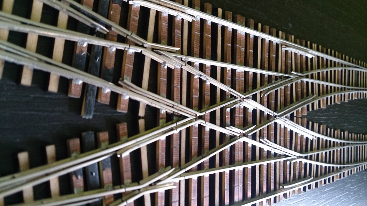

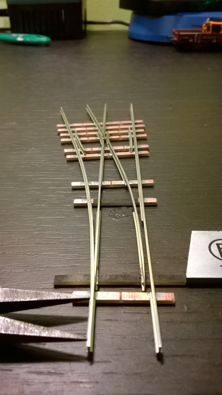

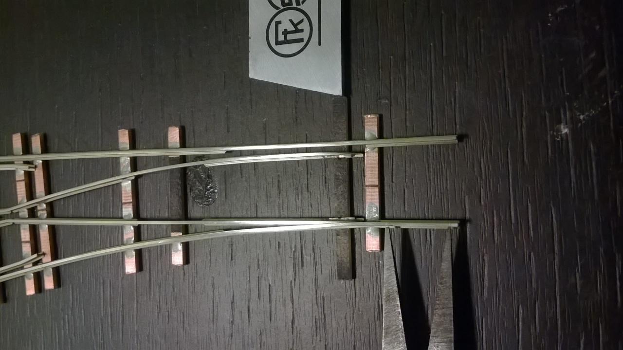

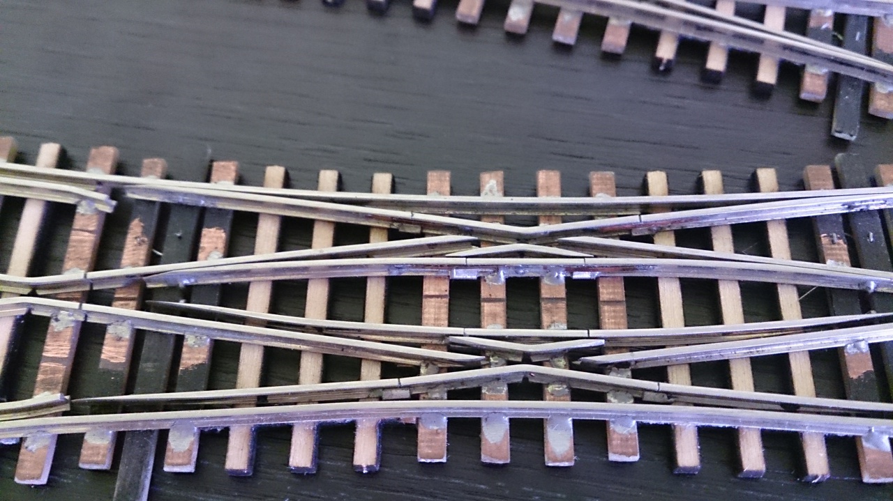

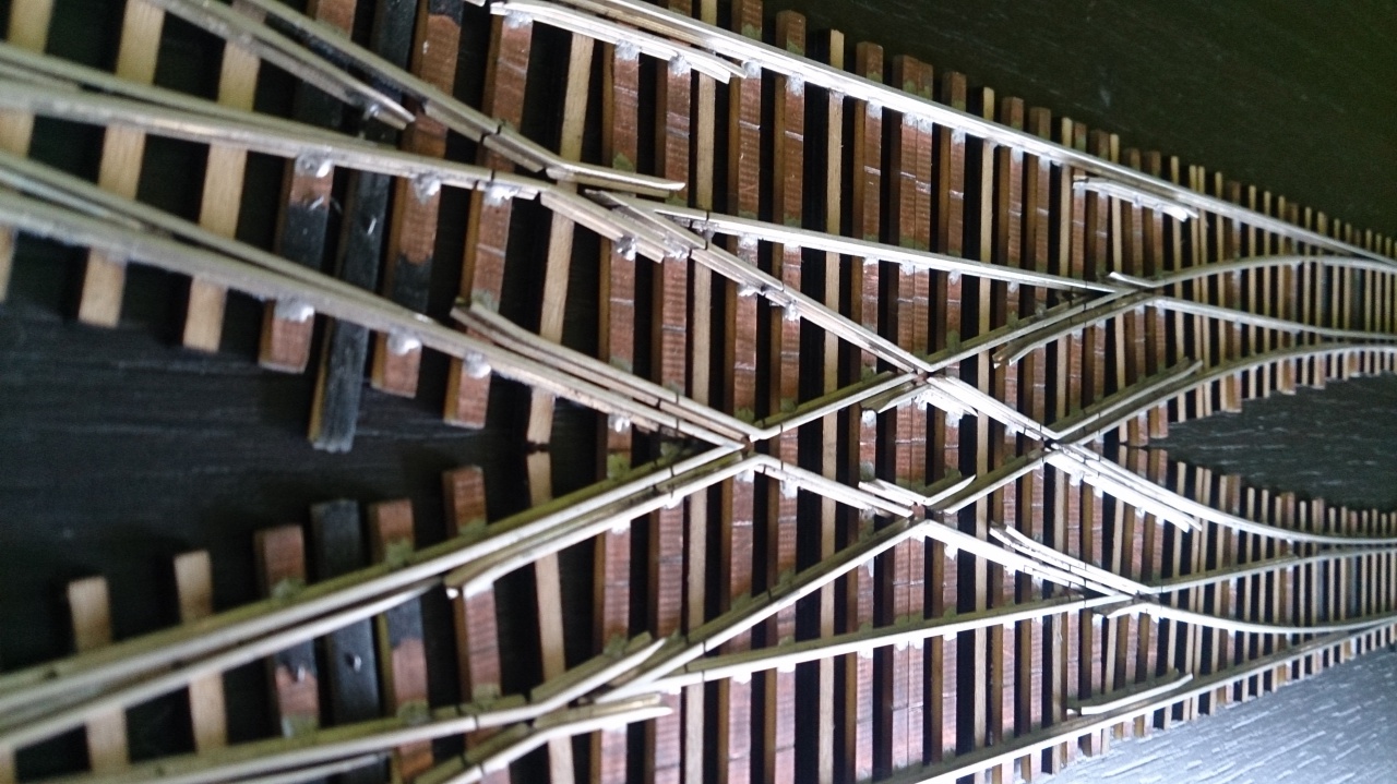

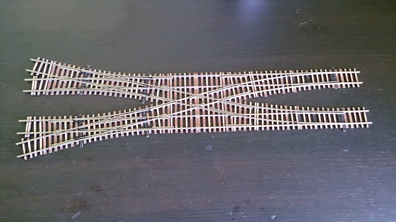

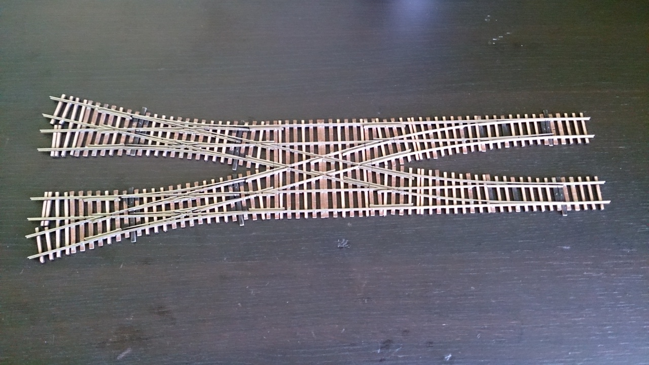

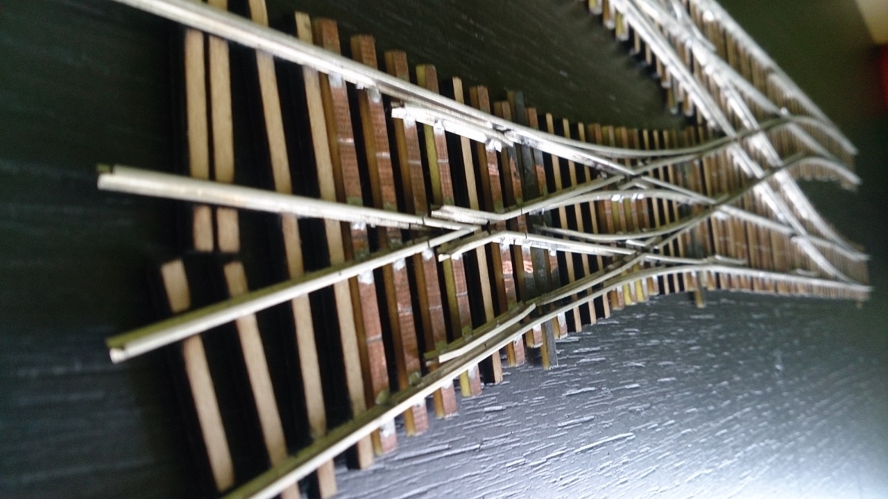

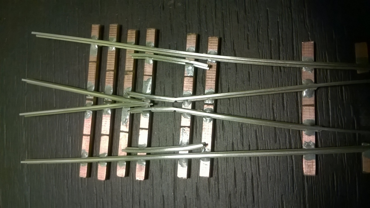

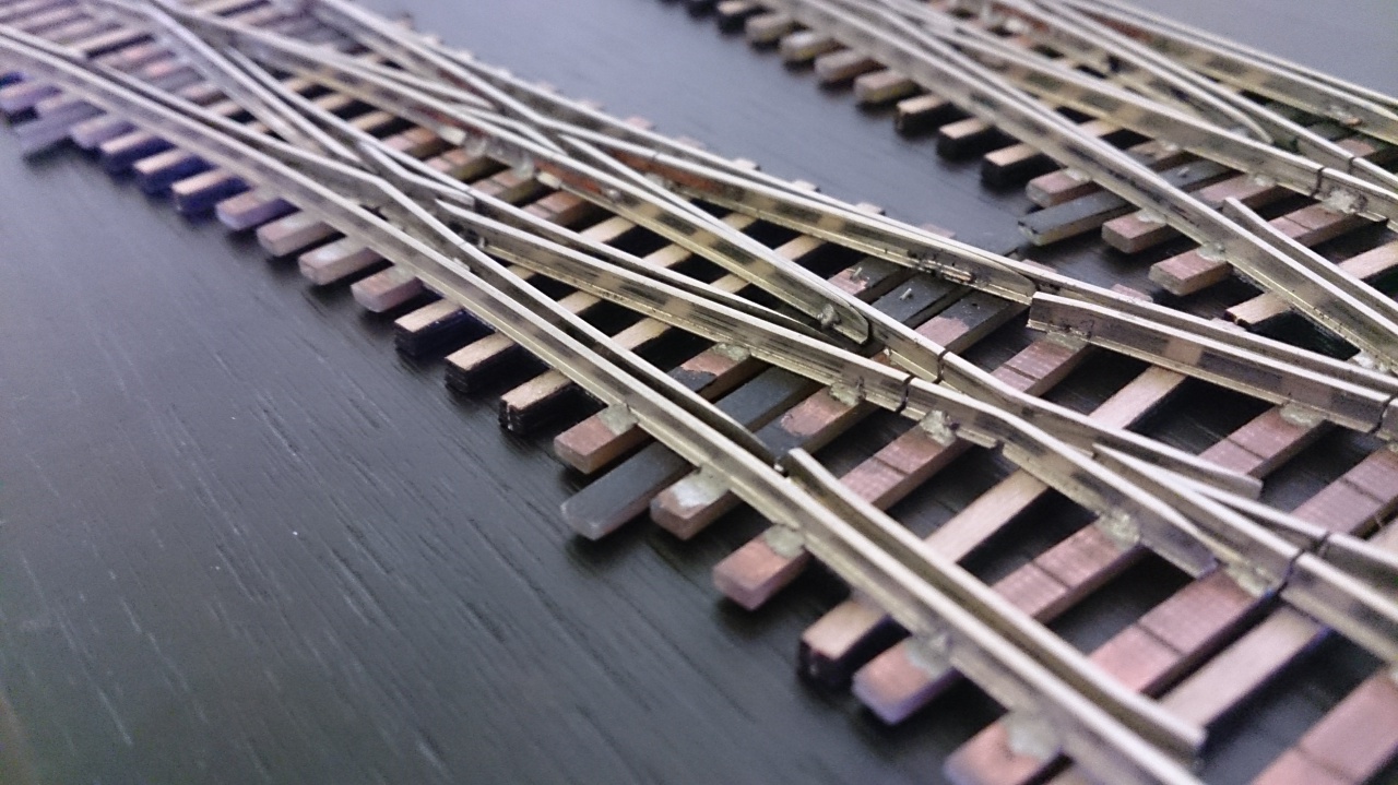

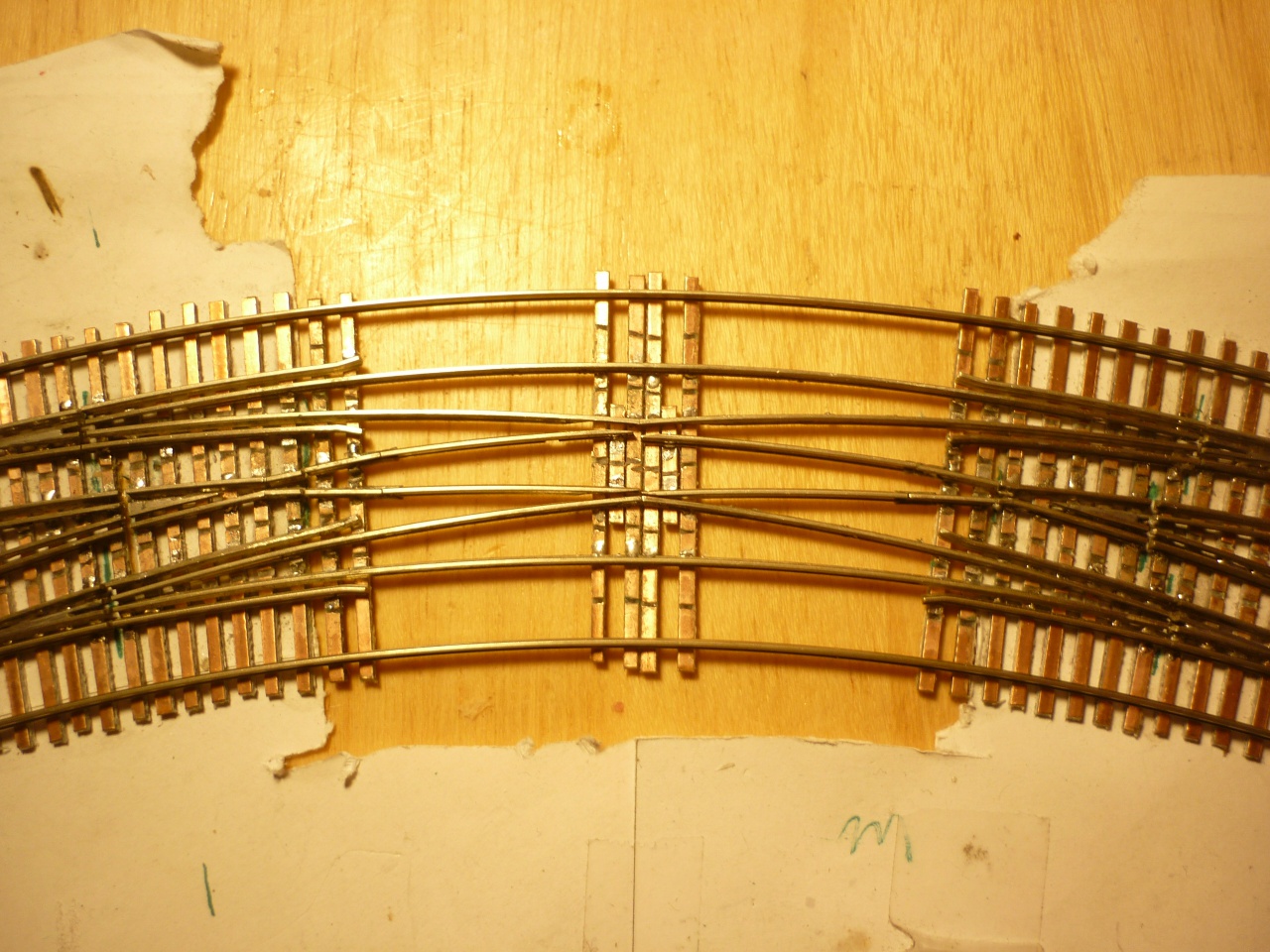

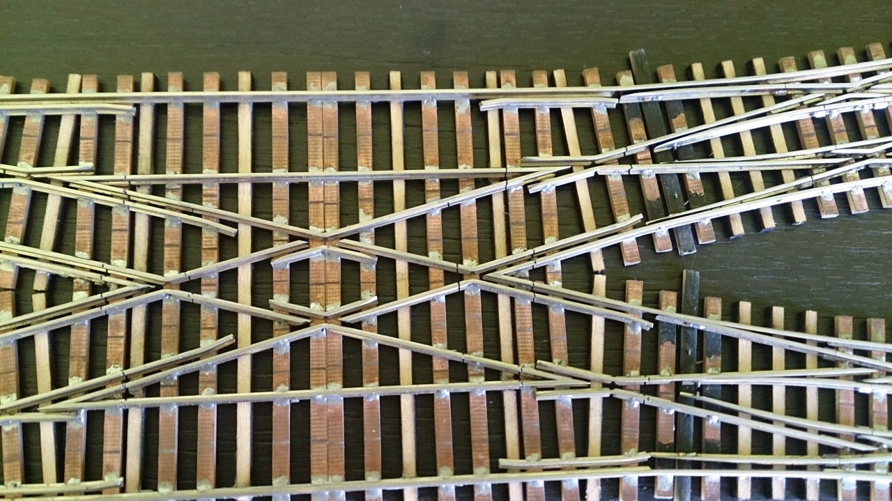

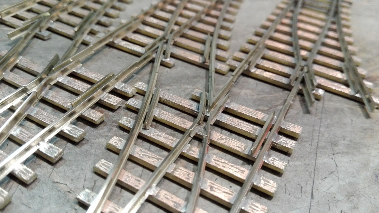

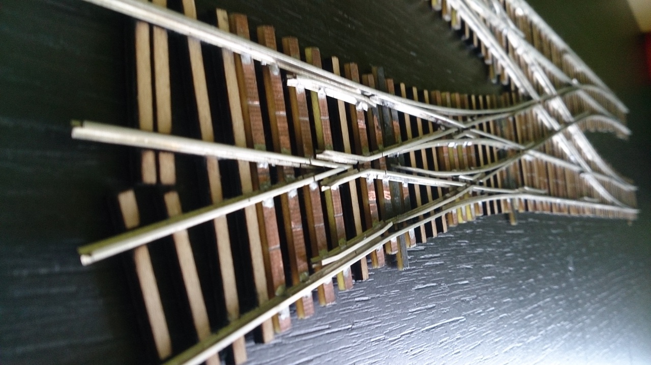

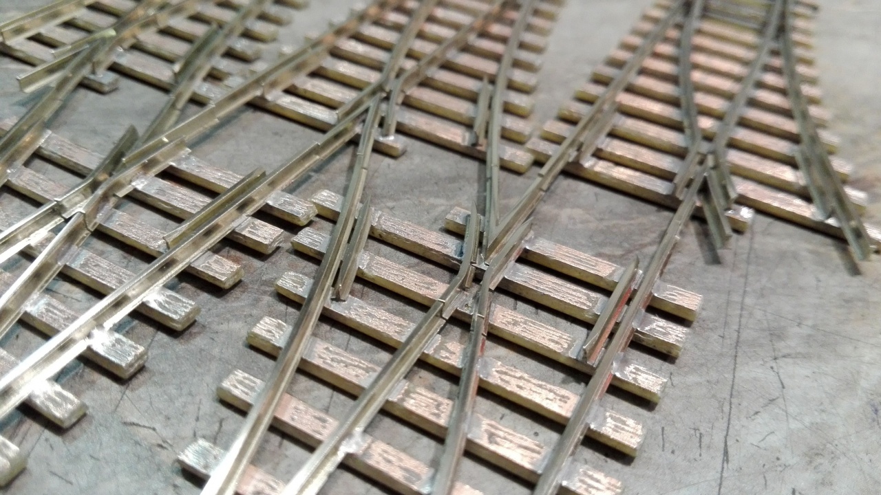

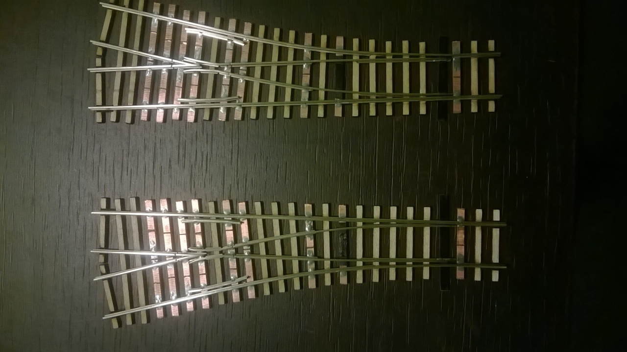

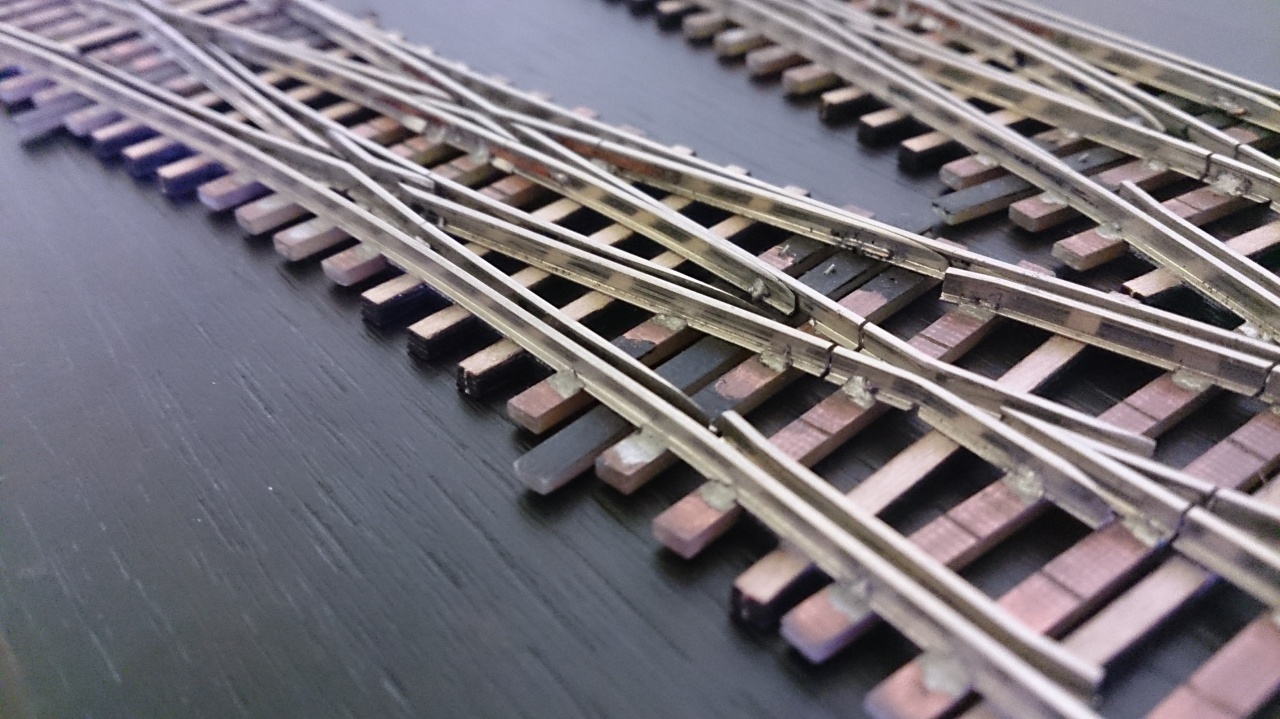

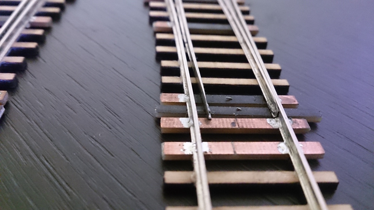

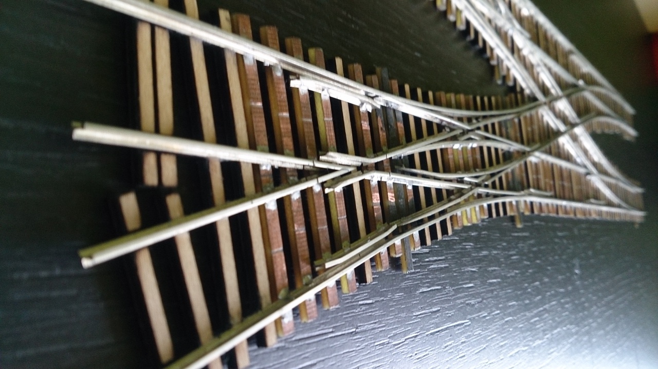

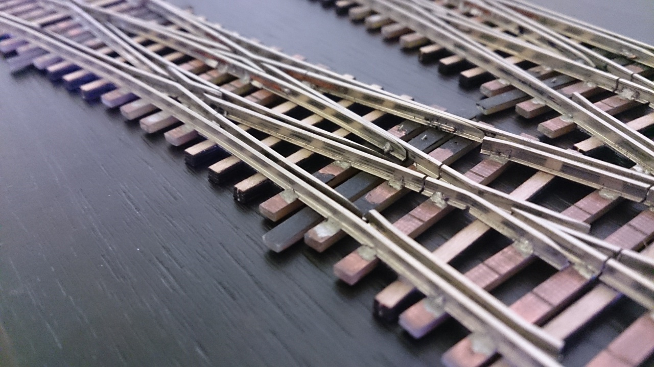

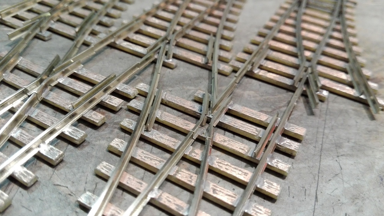

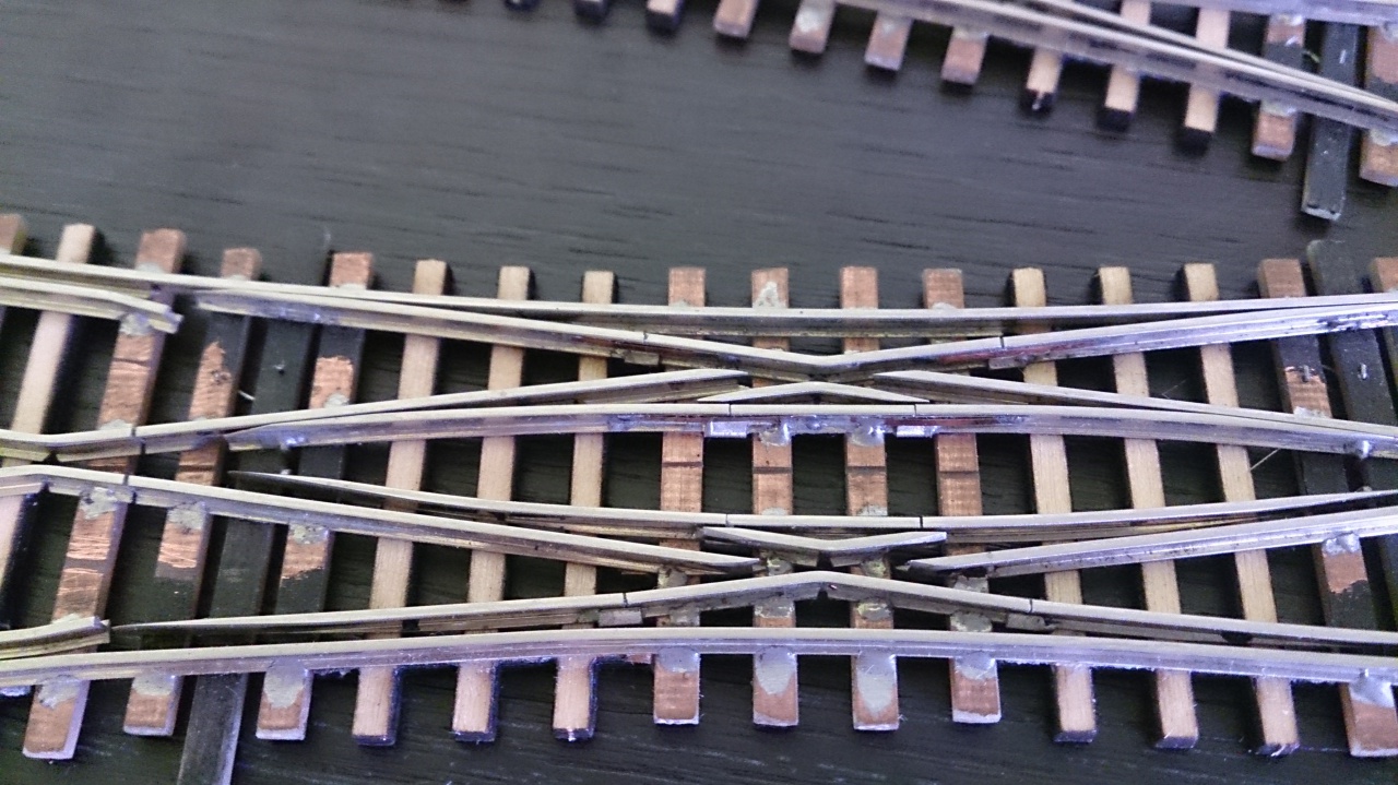

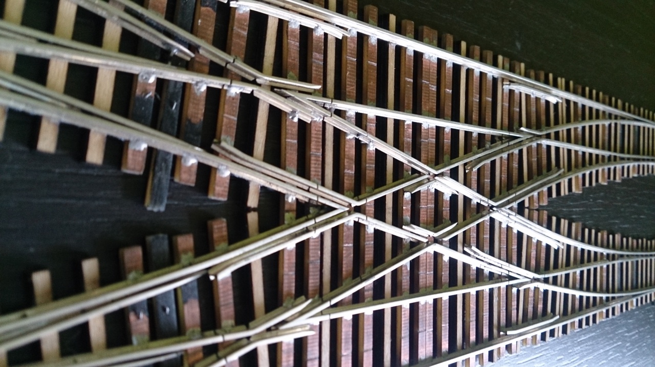

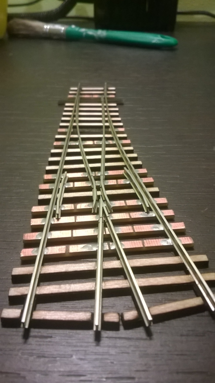

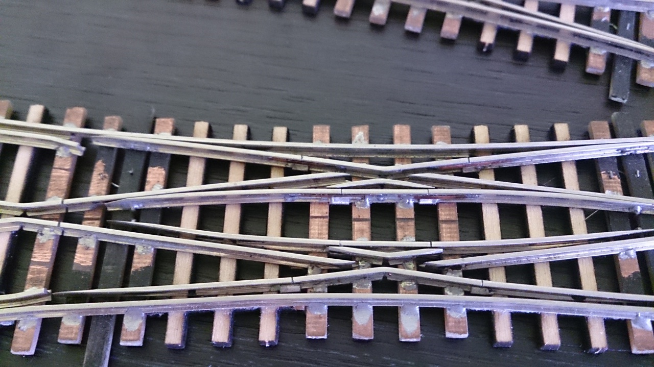

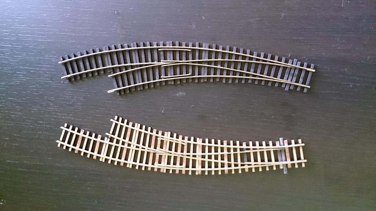

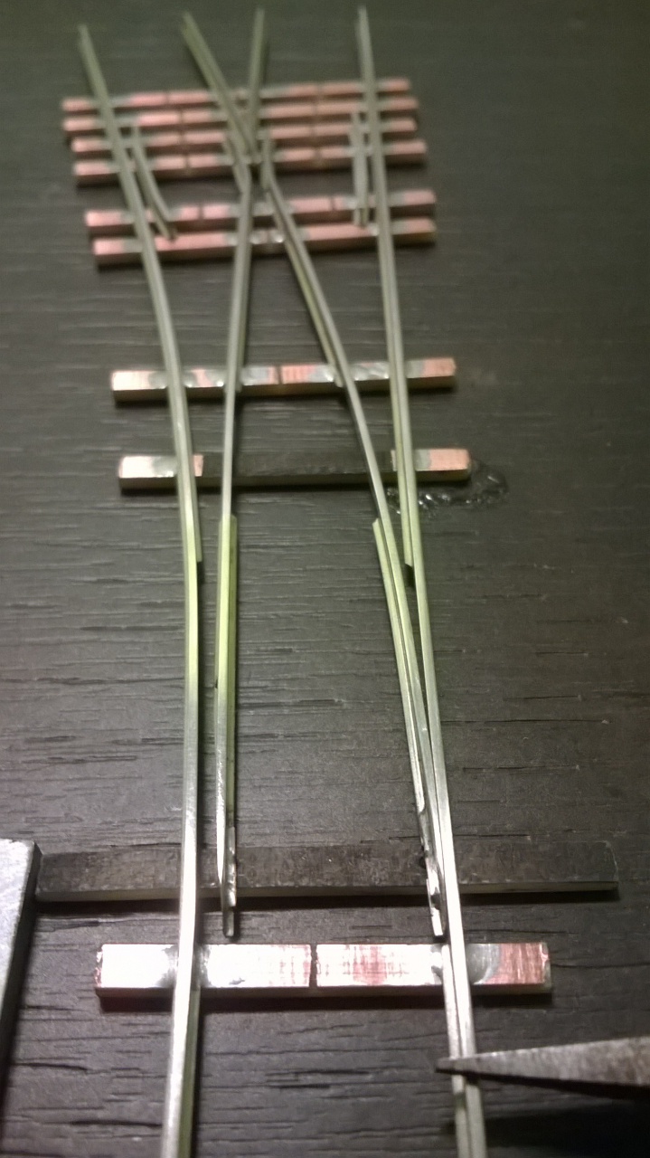

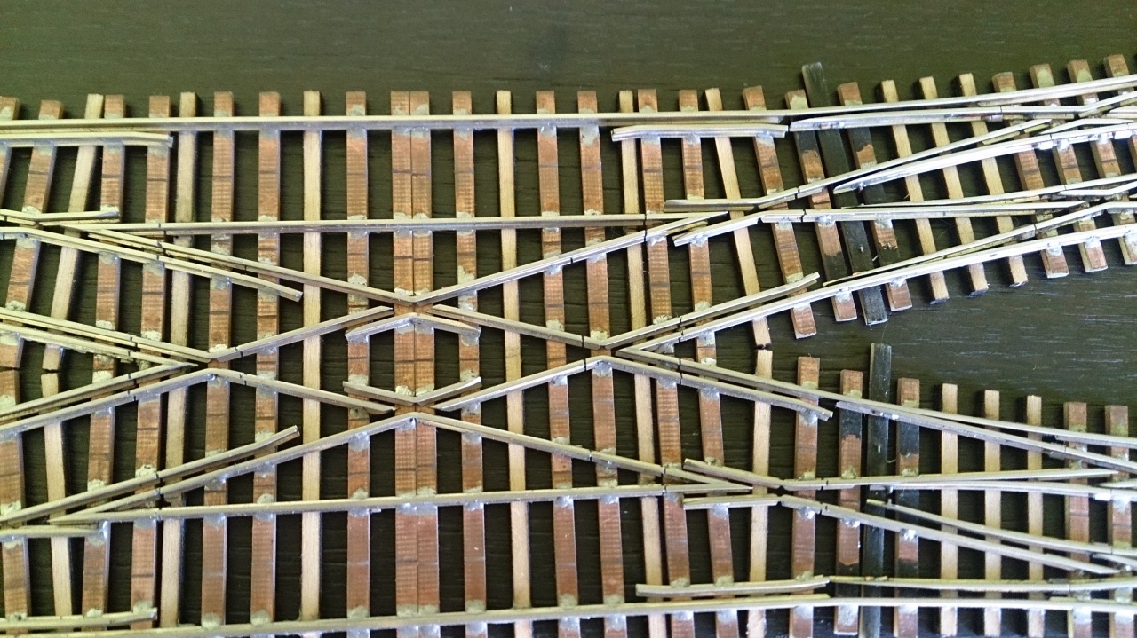

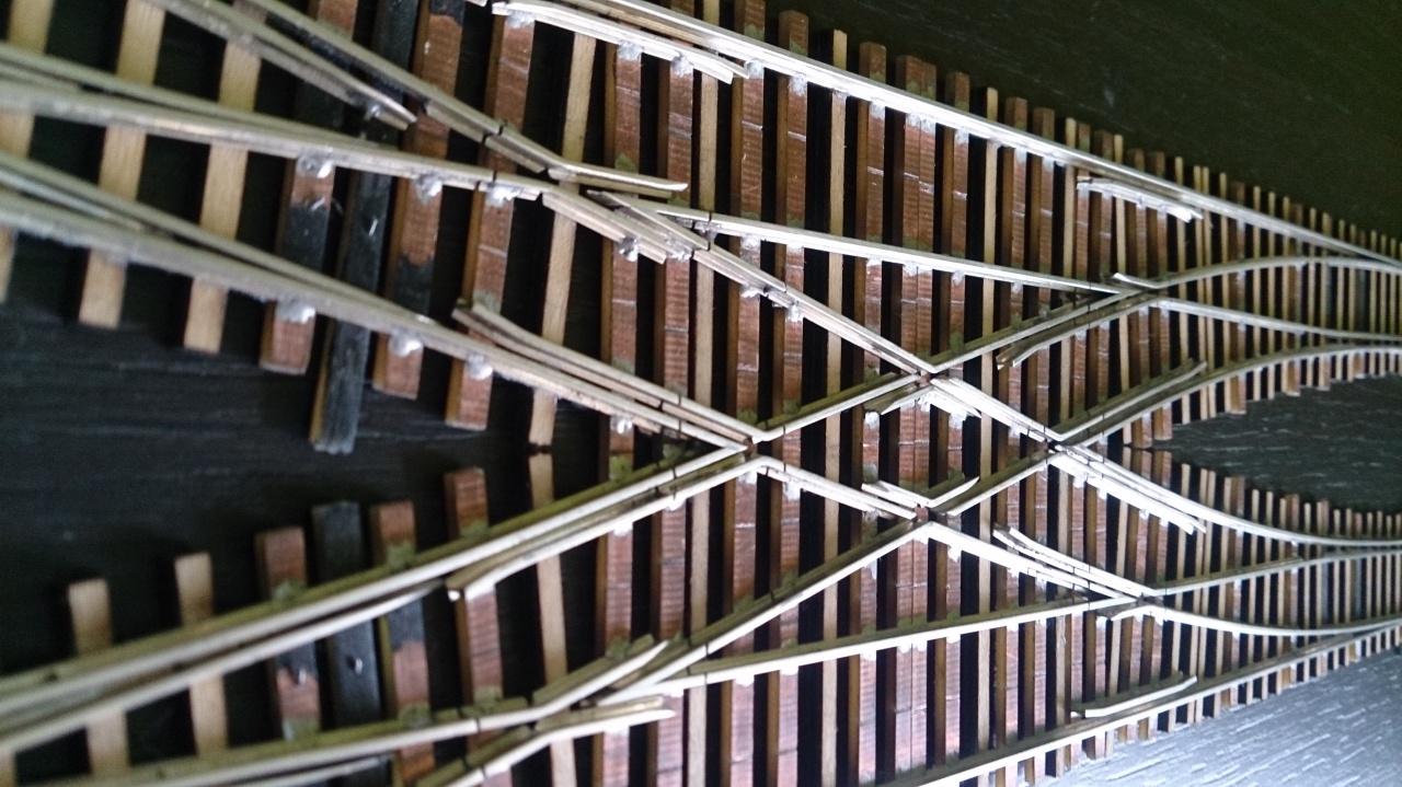

(#58465) levi-rhb hozzászólása Válasz • Feb 23, 2018

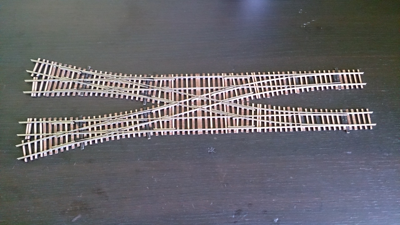

Az elmúlt két esti tevékenységem

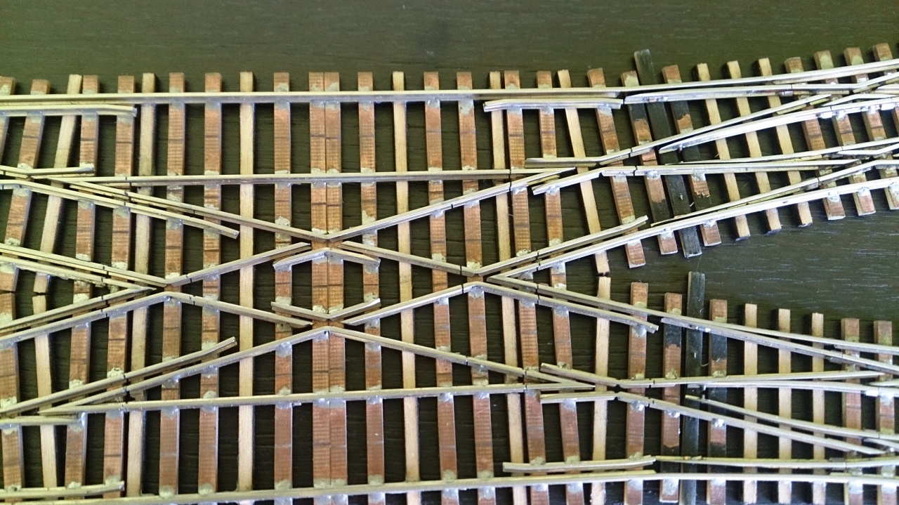

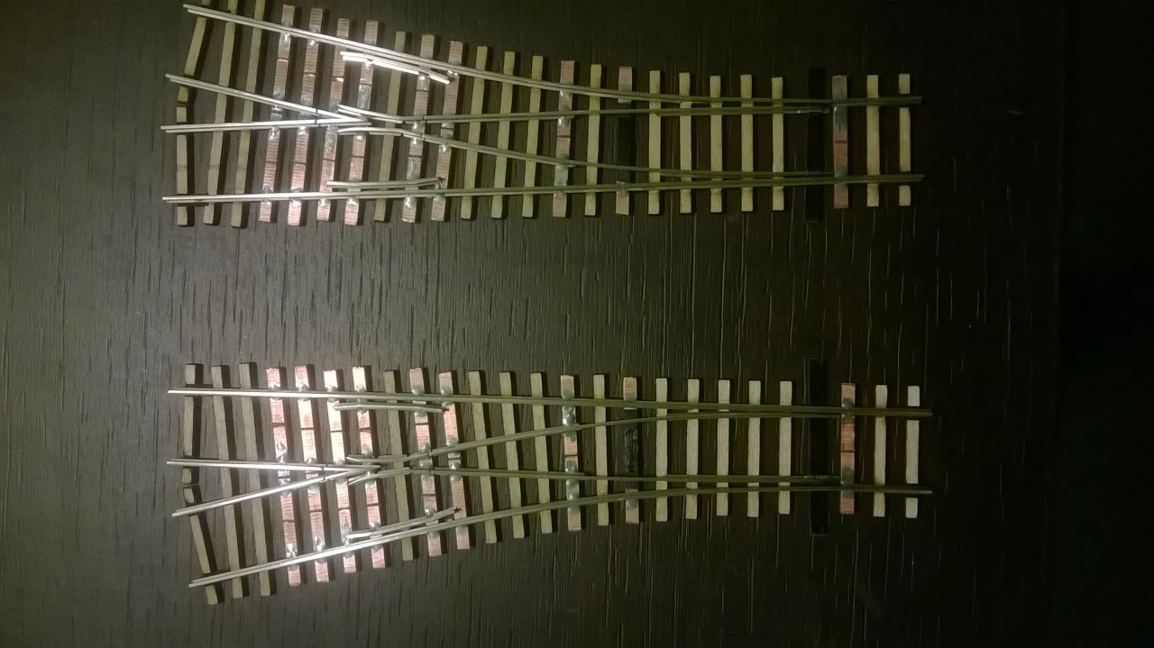

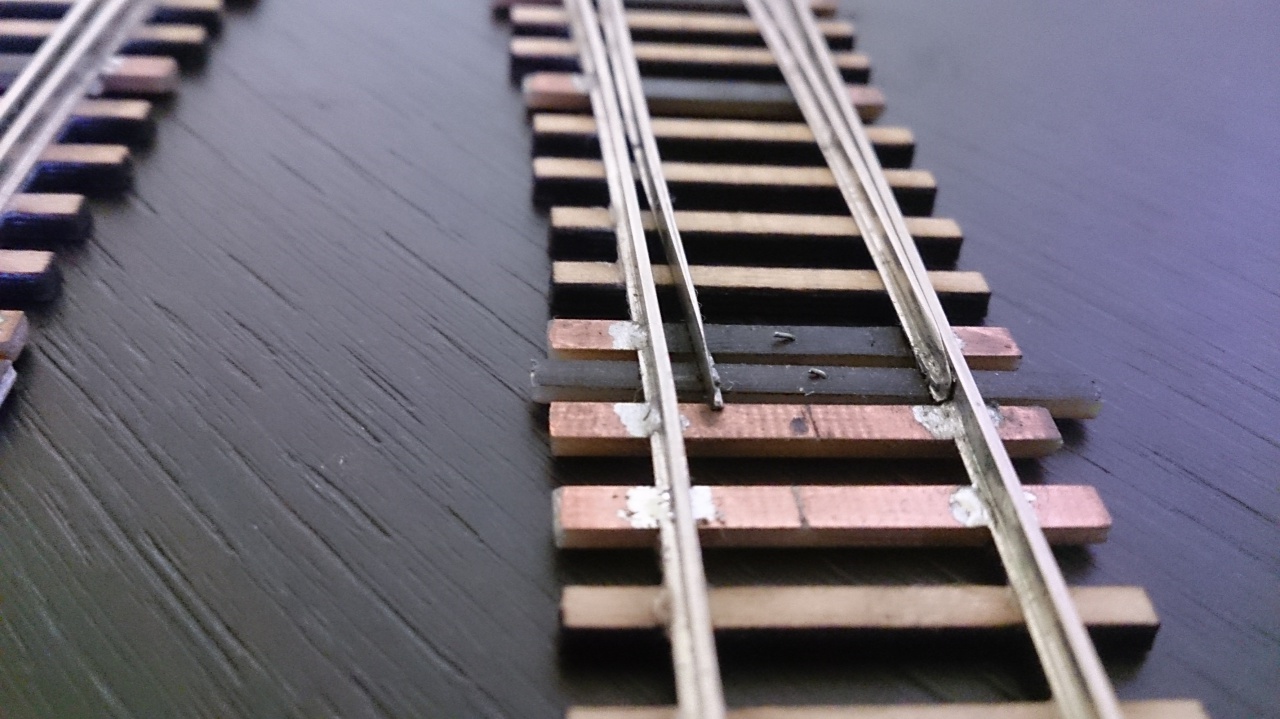

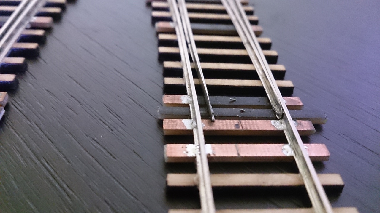

(#58466) levi-rhb hozzászólása Válasz • Feb 23, 2018
Elég jól sikeűltek az illesztések.
(#58467) Váltógyártó válasza levi-rhb hozzászólására (#58466) Válasz • Feb 23, 2018
(#58470) Frankye válasza levi-rhb hozzászólására (#58466) Válasz • Feb 23, 2018
Szépek! Egy apró észrevétel, de ebben igazából Laci a mester, én csak belevaú: A szívnél nem nagy egy picit a hézag? Nekem - szemre - úgy tűnik, a vezetősín, és a szív között egy kicsit több a hely, mint kellene. De persze lehet, hogy ezzel együtt, vagy épp ezért üzembiztos.
A forrasztások egyre szebbek. (Mondom ezt elektronikával foglalkozóként... )

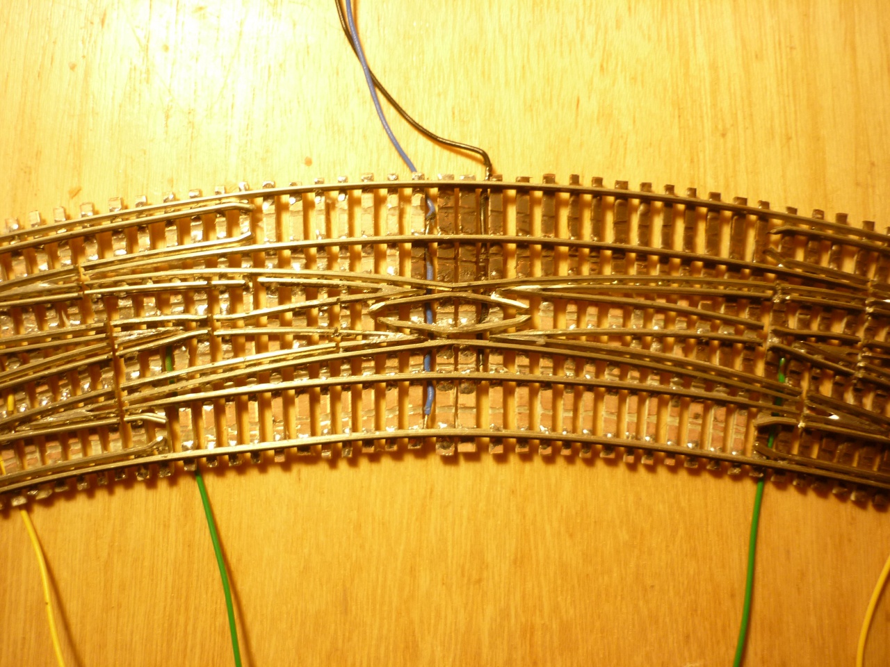

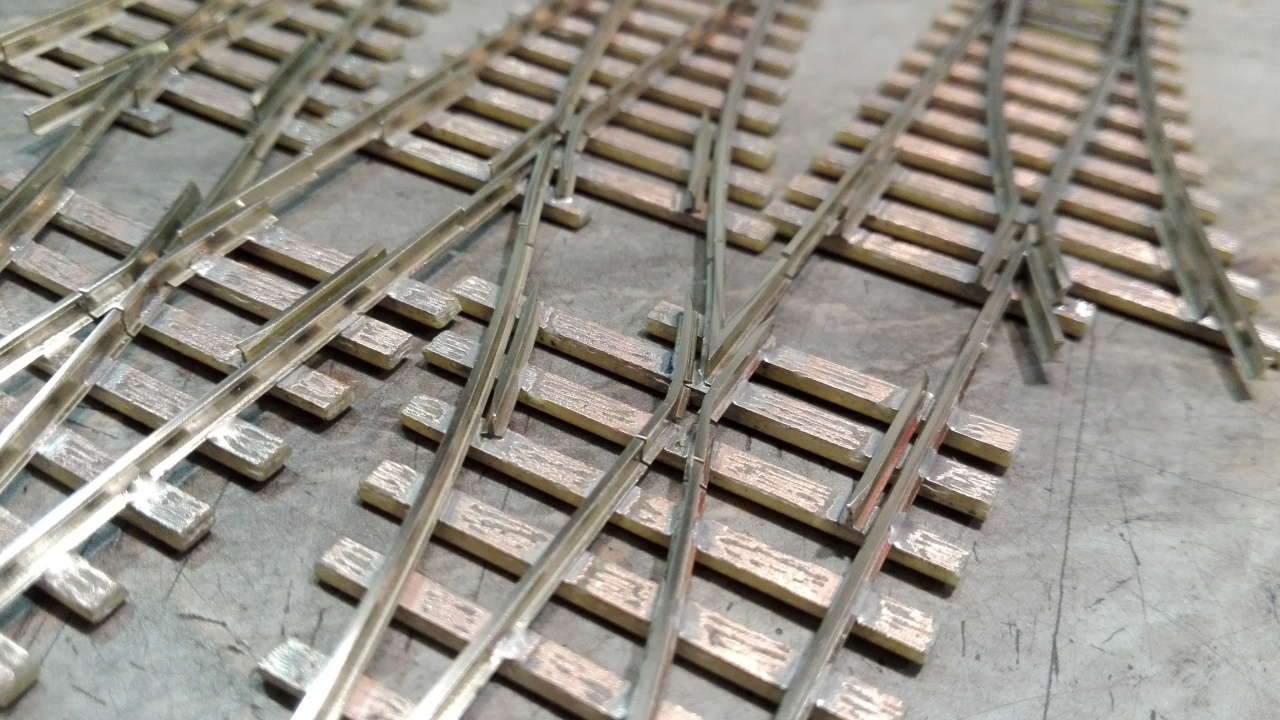

(#58472) Lazsi válasza levi-rhb hozzászólására (#58465) Válasz • Feb 23, 2018
Ezzel itt nincs egy kis probléma? Vagy csak én nem látok egy átvágást?
(#58473) róbertke válasza Lazsi hozzászólására (#58472) Válasz • Feb 23, 2018
Ha ott nincs átvágás, akkor rövidzárlat...
(#58474) levi-rhb válasza Lazsi hozzászólására (#58472) Válasz • Feb 23, 2018
A nem átvágott NYÁK alj után szándékozom elfürészelni a sineket.
(#58475) levi-rhb válasza Frankye hozzászólására (#58470) Válasz • Feb 23, 2018
A hosszú két tengelyes kocsik miatt ekkora a távolság,de nem döccennek a kerekek,sem az RP25 sem a régi cuccok. A képek sajnos elég gyengék
(#58479) Frankye válasza levi-rhb hozzászólására (#58475) Válasz • Feb 23, 2018
Végül is ez a lényeg. Mármint hogy szépen futnak rajta a járművek.
(#58480) Váltógyártó válasza Frankye hozzászólására (#58479) Válasz • Feb 23, 2018
Kicsit csalóka a kép, mert ez Tillig 2,5mm magas profil, tk. megegyezik a PIKO-A profillal. A magassághához (és más 2,5mm magas profilokhoz) képest keskeny a talpa, ezért tűnik nagynak a hézag. Az enyémeken is pont ekkora.
(#58481) Váltógyártó válasza levi-rhb hozzászólására (#58475) Válasz • Feb 23, 2018
Teljesen jók a váltók is, meg a képek is. Szép munka ifjú padavan!
(#58482) Lazsi válasza levi-rhb hozzászólására (#58474) Válasz • Feb 23, 2018
Ja, ha szándékos, akkor nem szóltam...
(#58485) levi-rhb hozzászólása Válasz • Feb 23, 2018
Már csak festeni kellene meg "fásitani'' a NYÁK csikokat.
