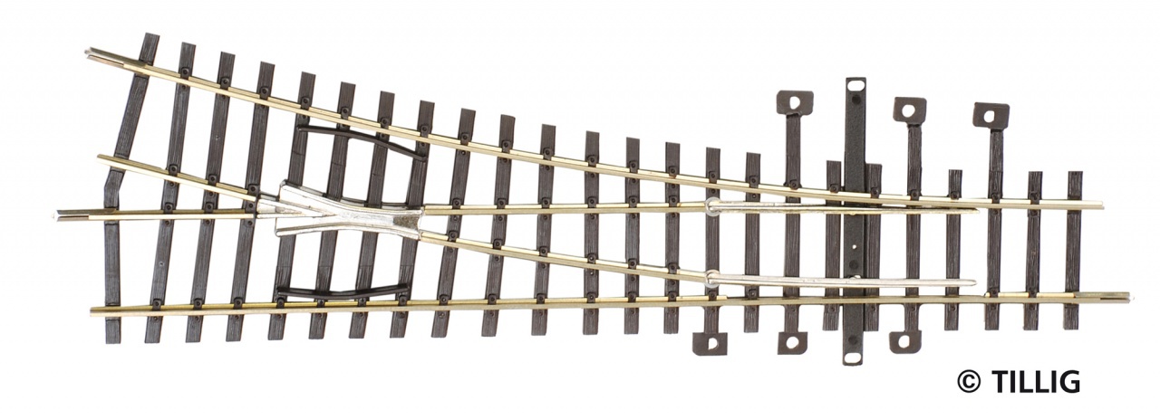

Olyant találtam, hogy: 42375/42377
Ez az elmondásaid alapján olyan lesz, mint a 4518-as csak újabb verzió.
Ennek a geometriája, szinte azonos a peco st-244-el.

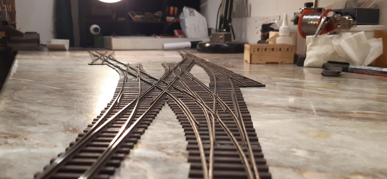

(#60357) róbertke hozzászólása Válasz • Okt 12, 2018
Mielőbbi gyógyulást!

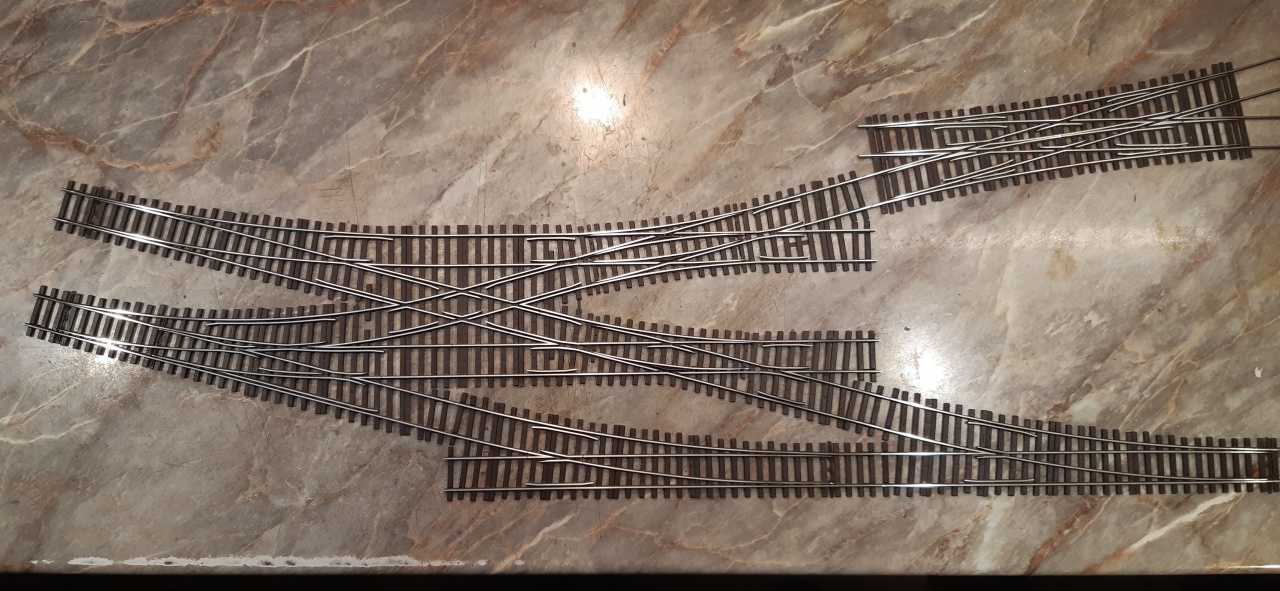

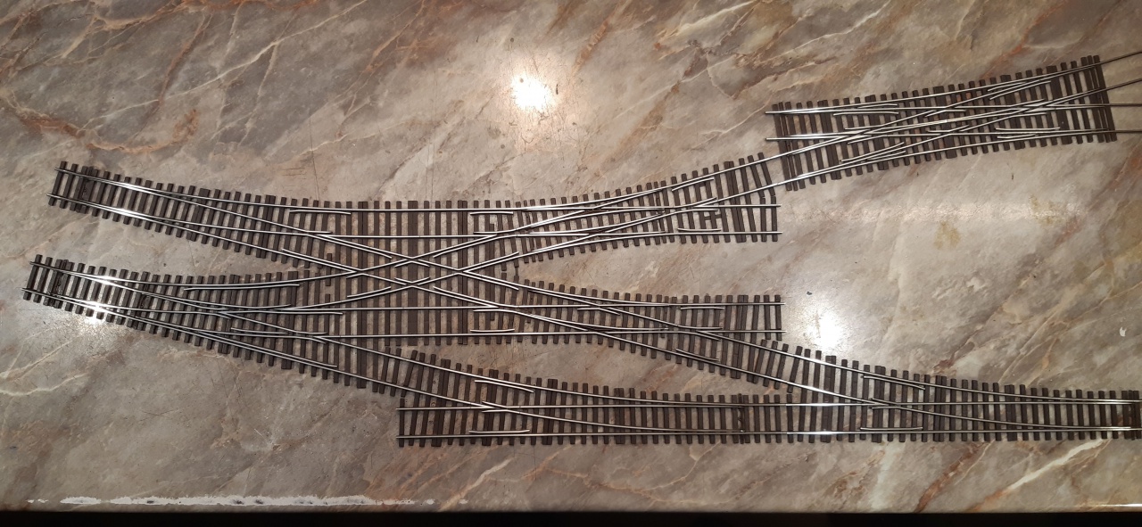

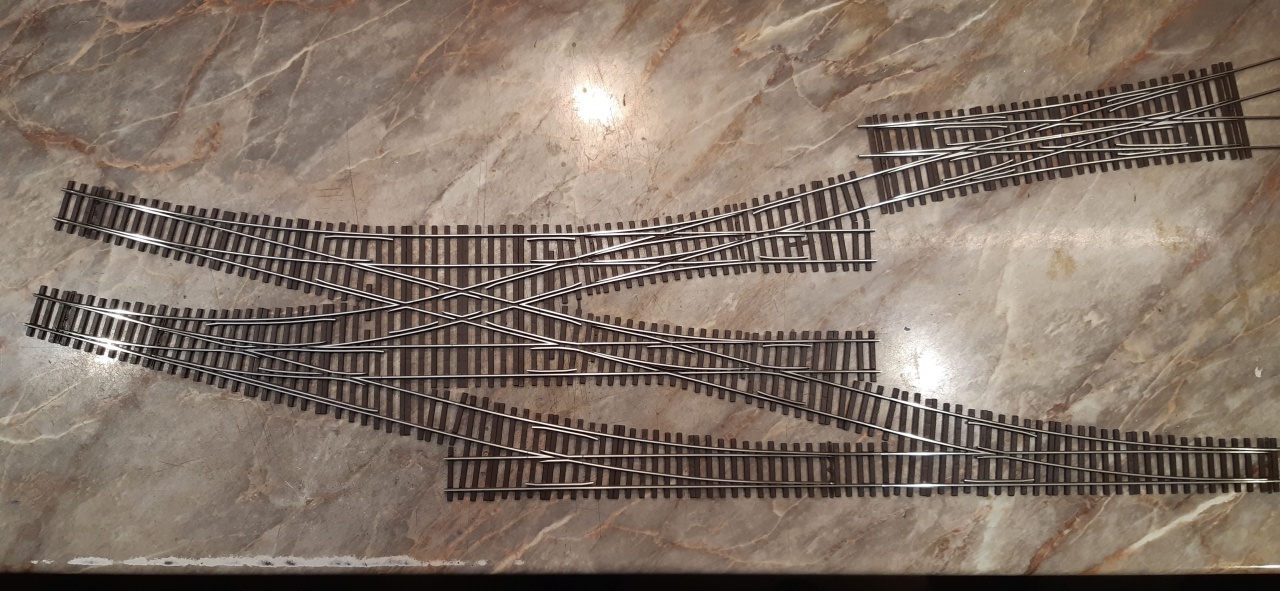

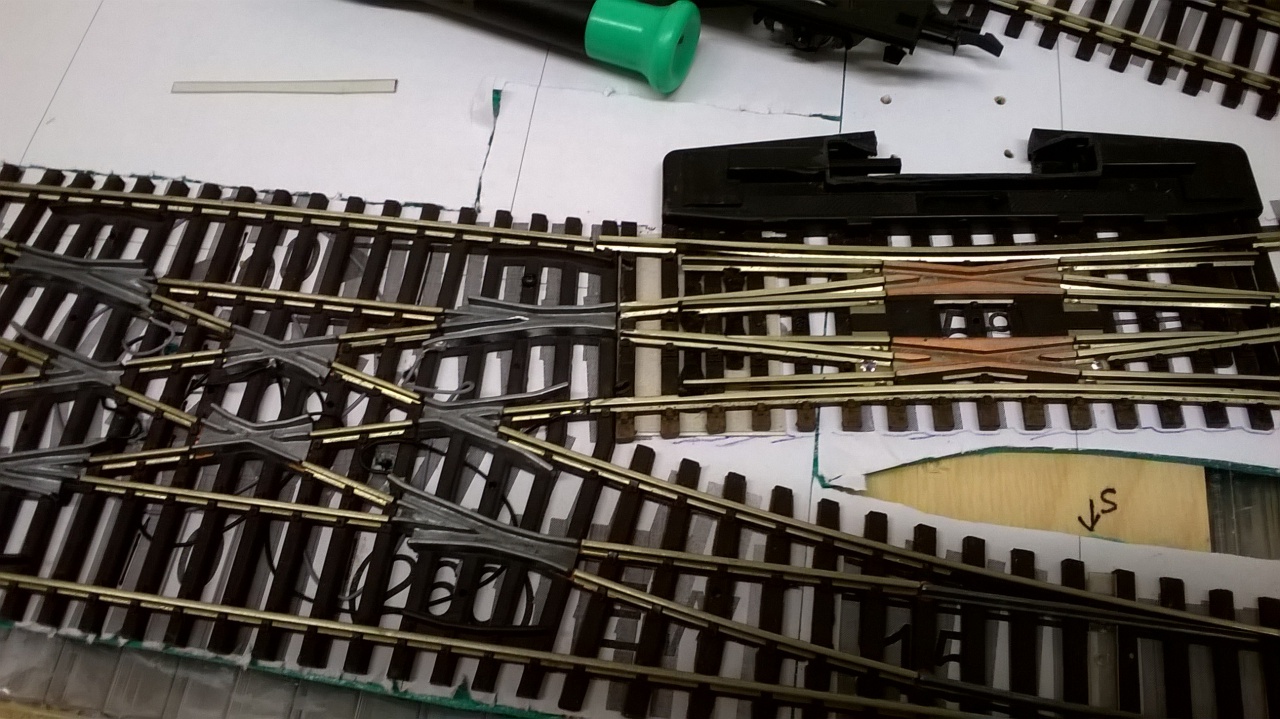

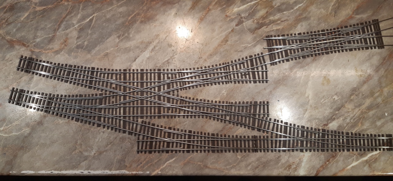

(#60652) róbertke hozzászólása Válasz • Jan 16, 2019

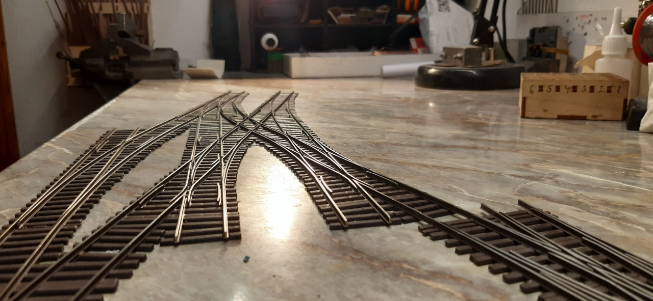

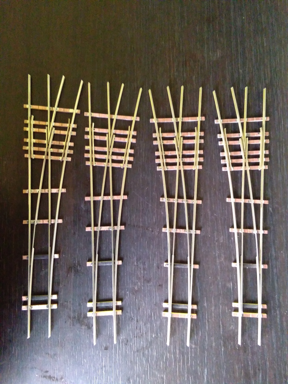

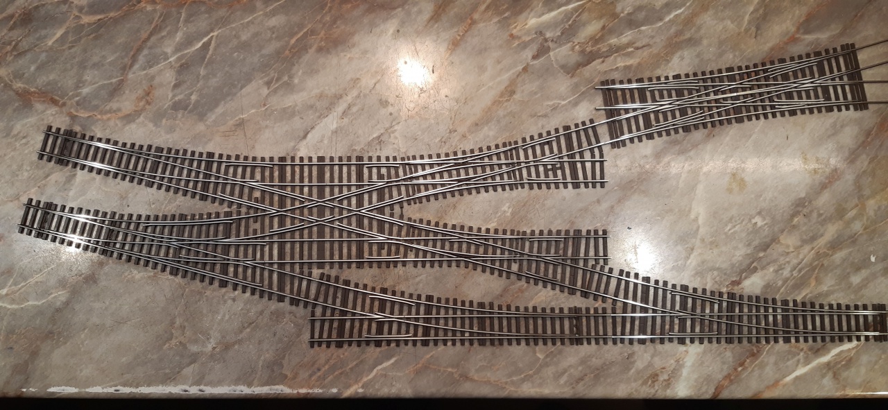

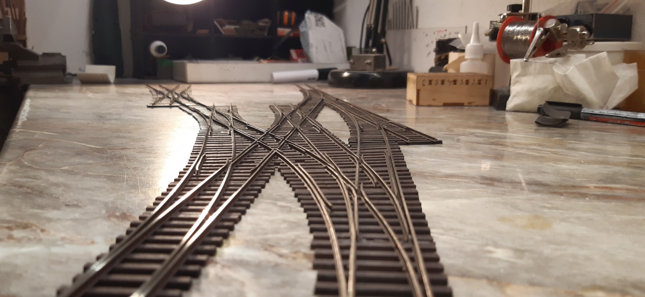

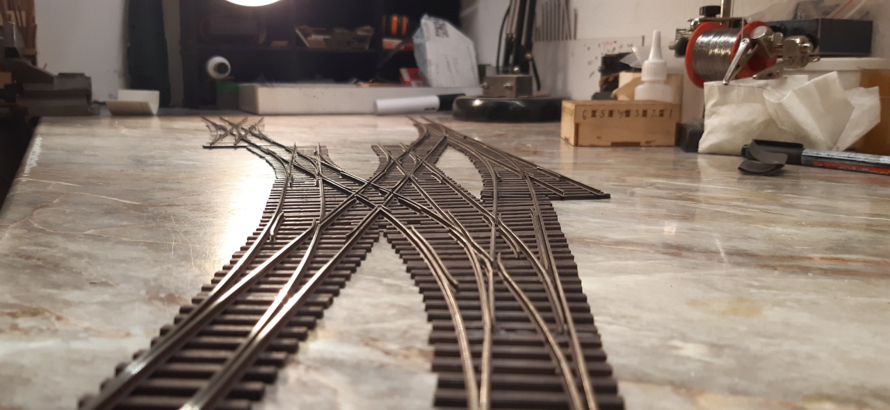

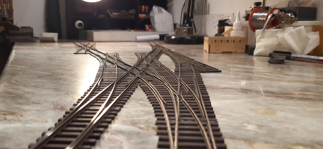

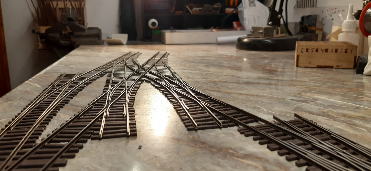

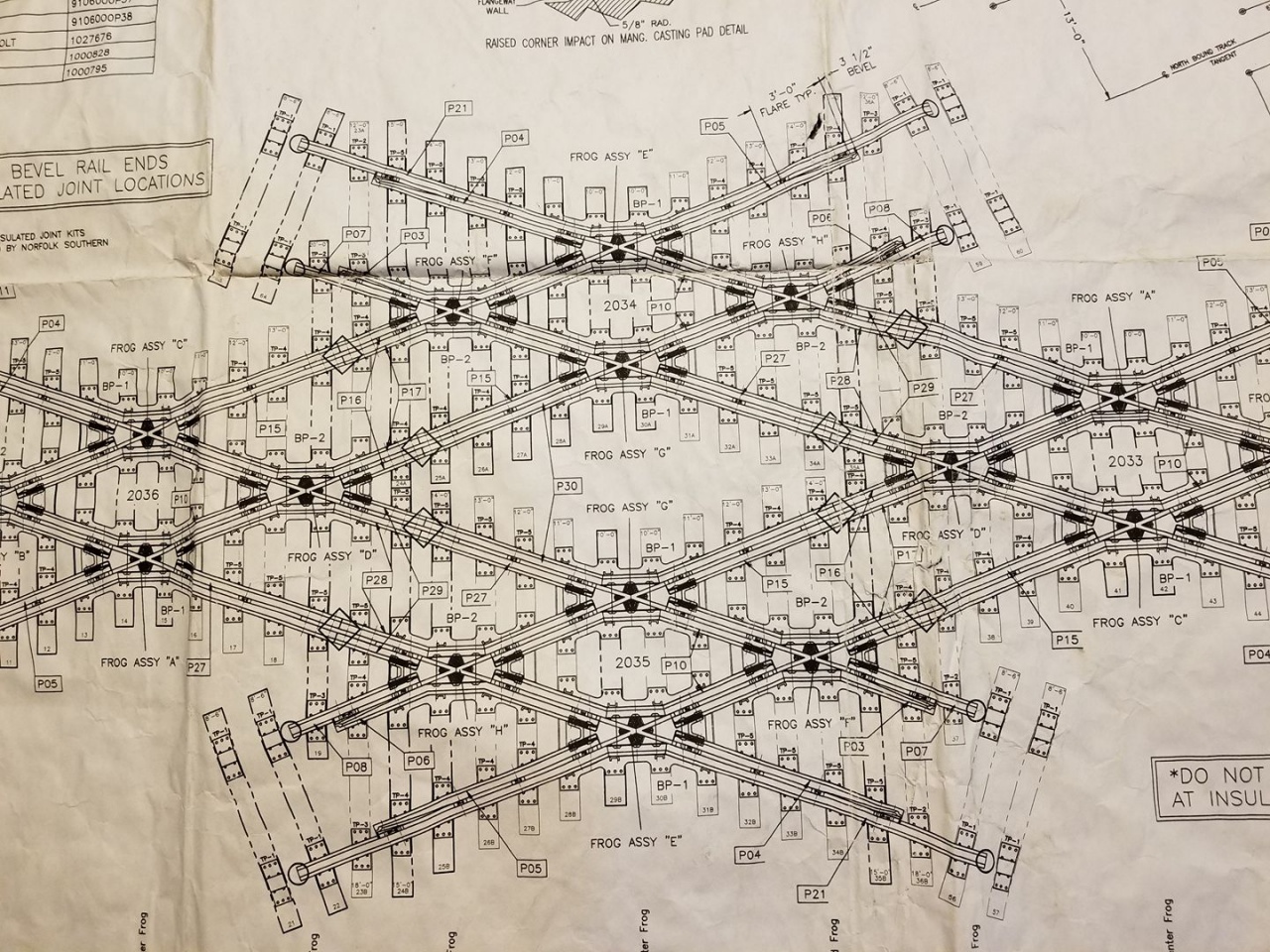

Keresztezések

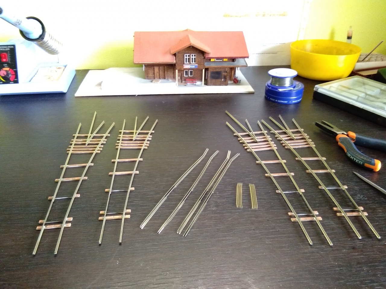

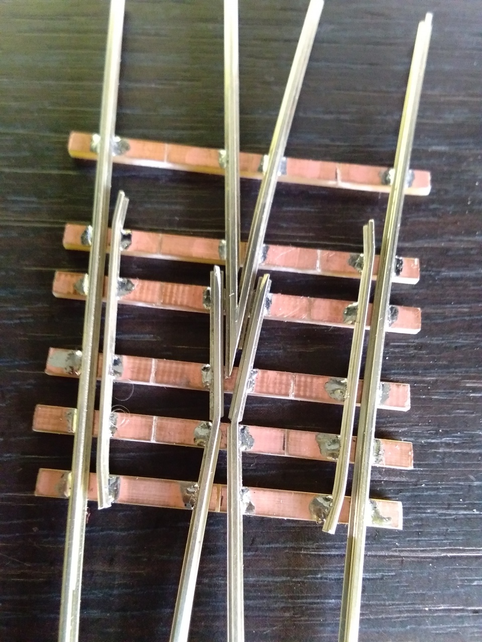

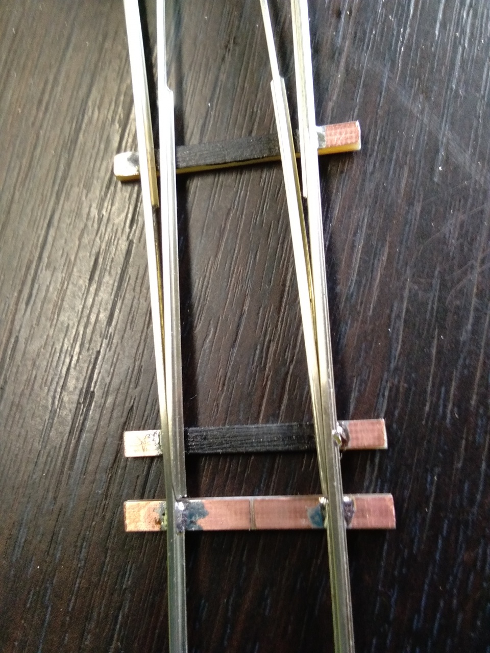

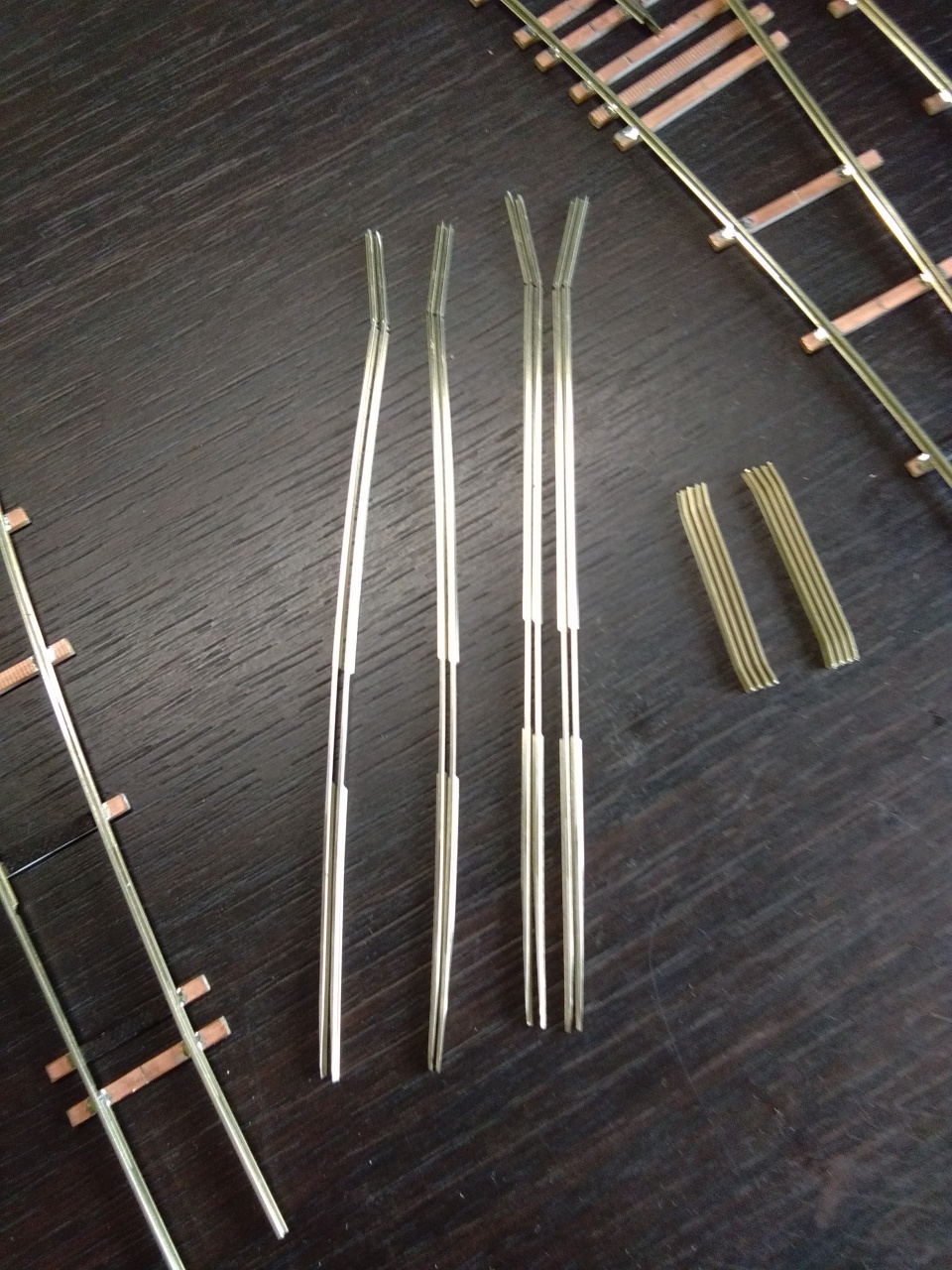

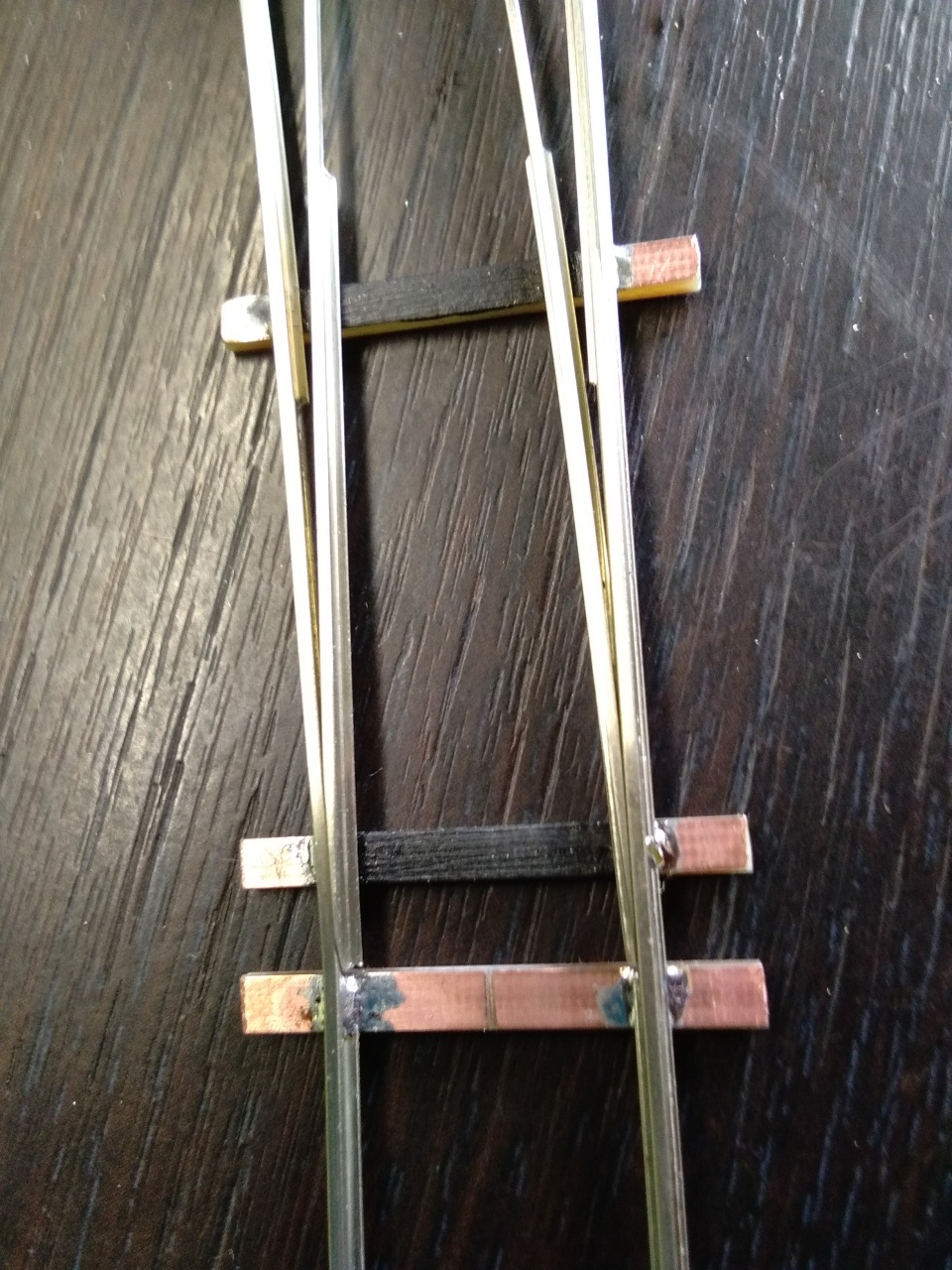

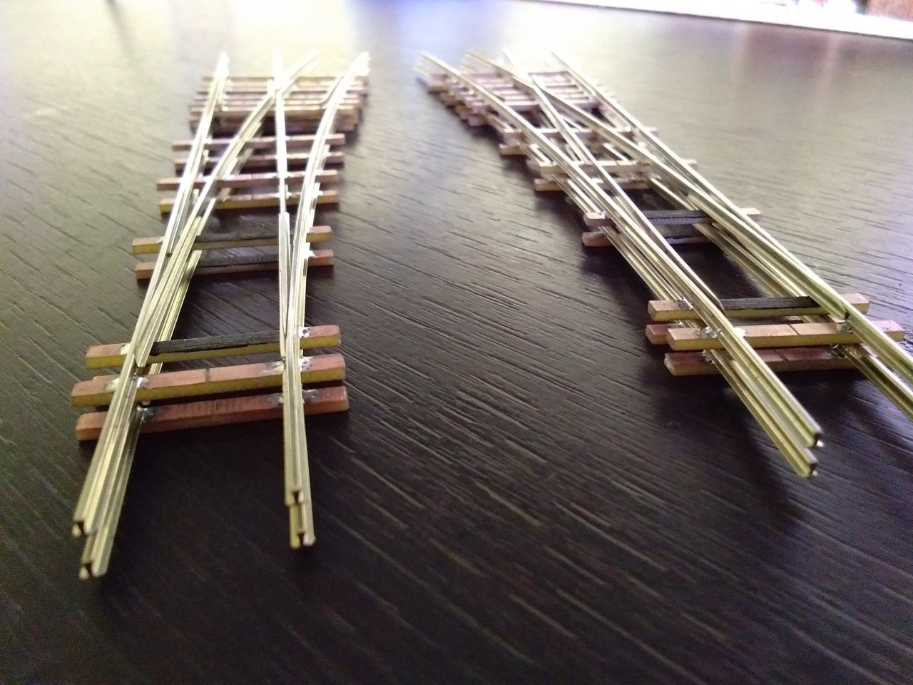

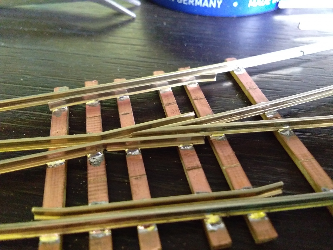

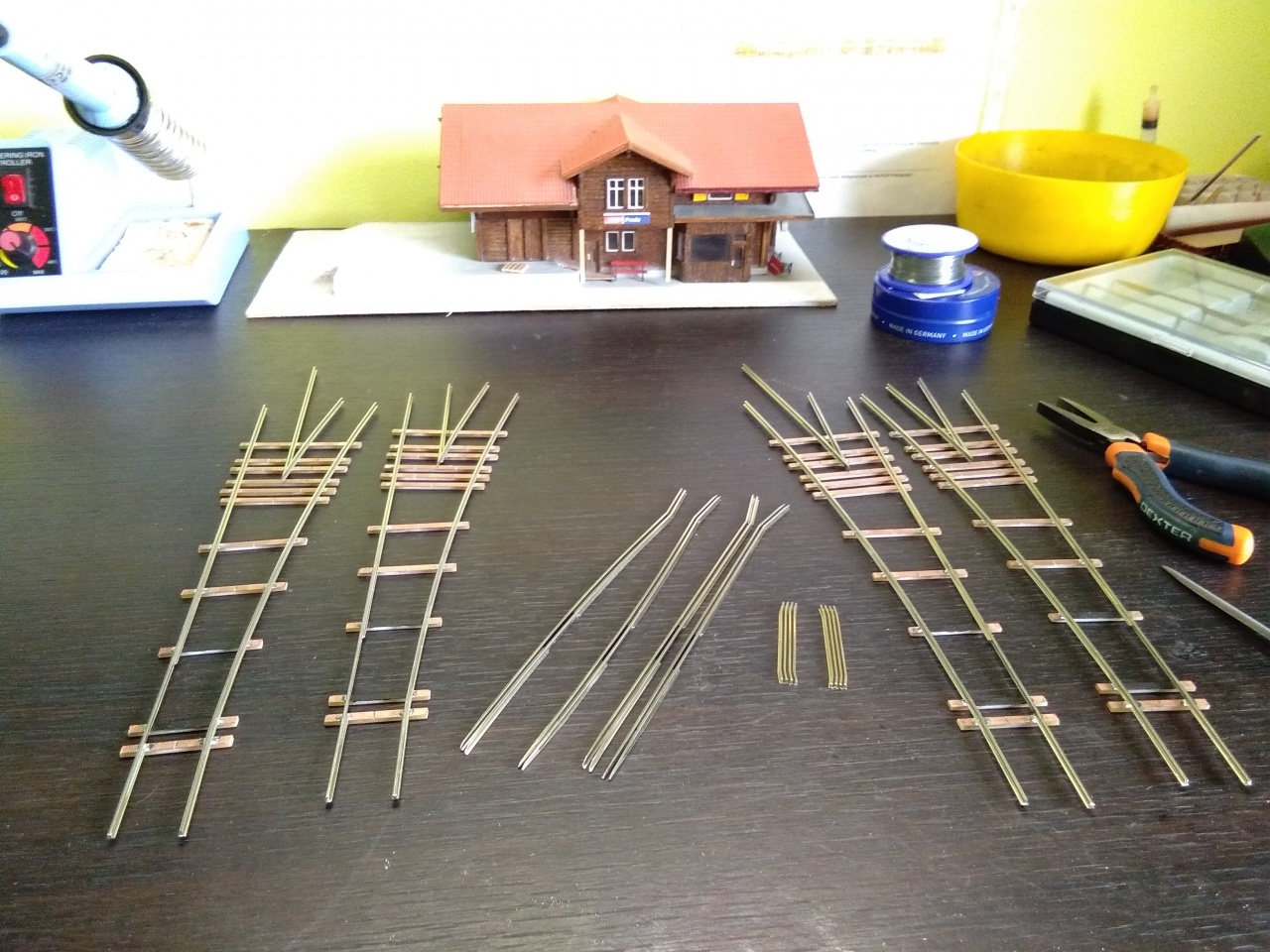

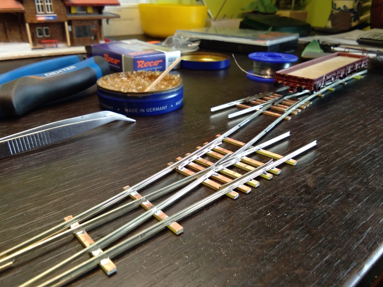

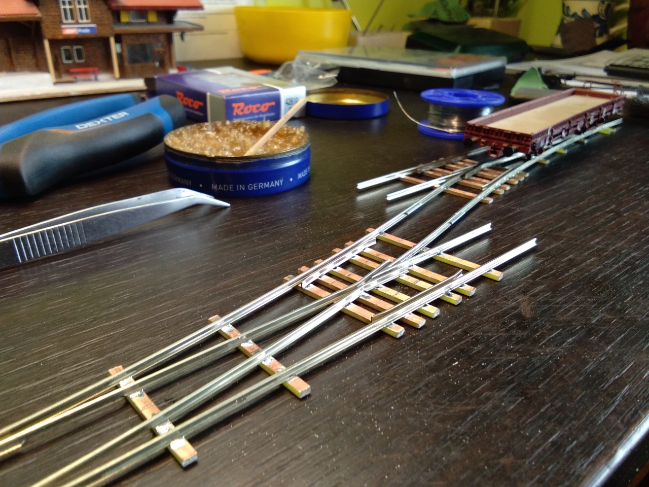

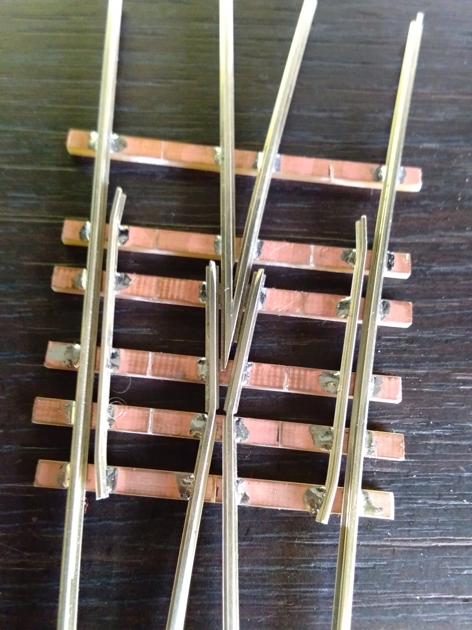

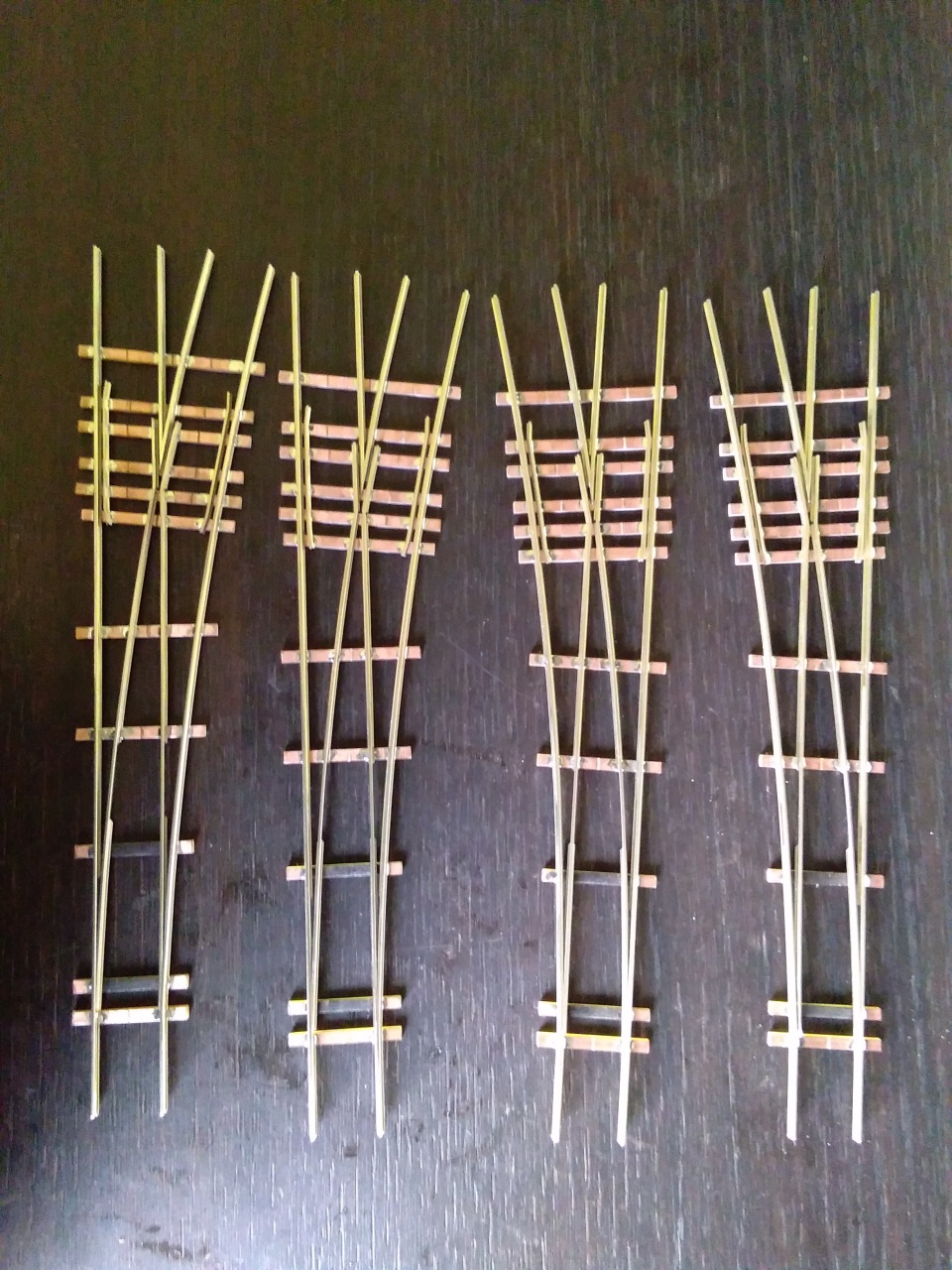

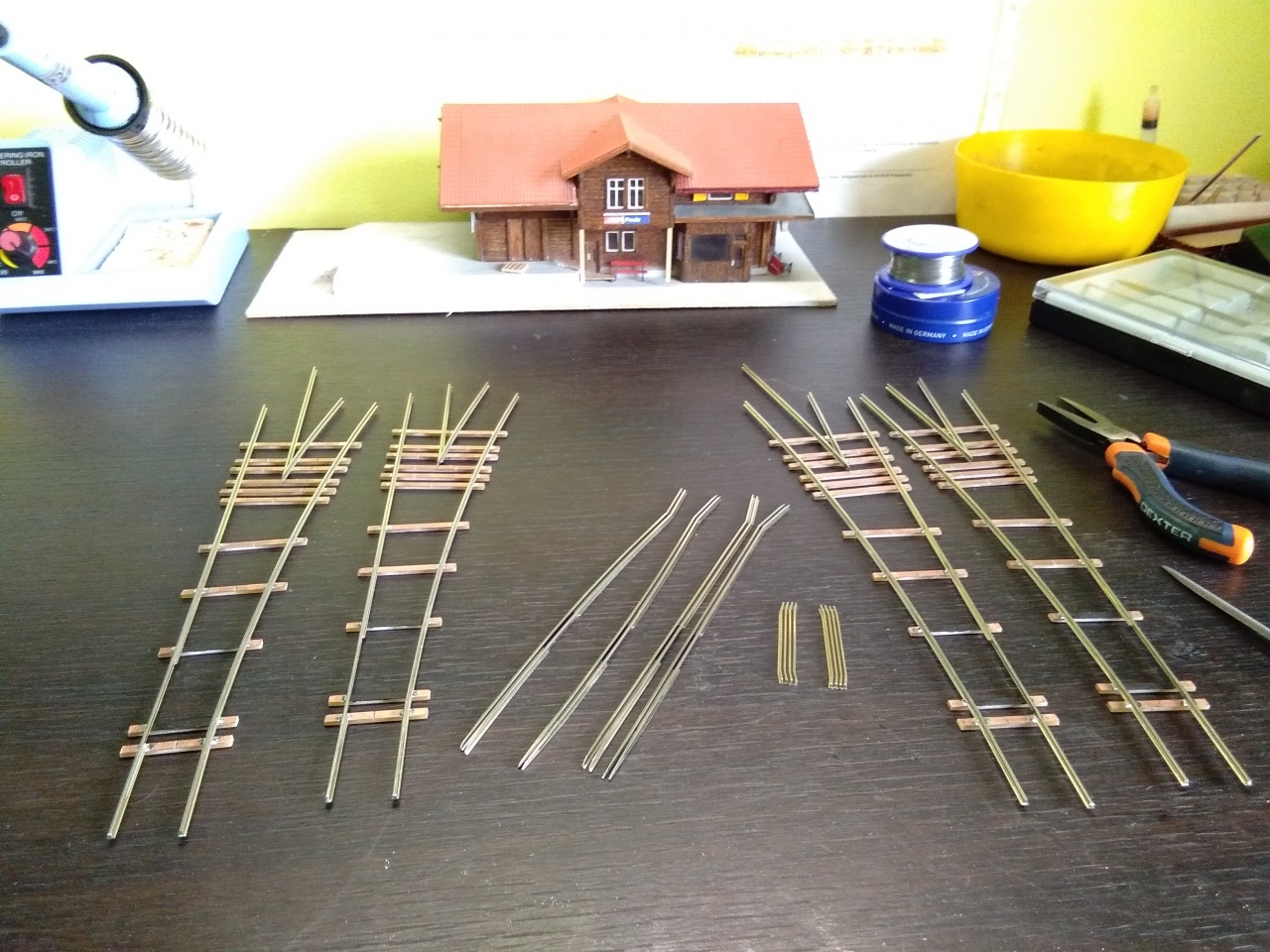

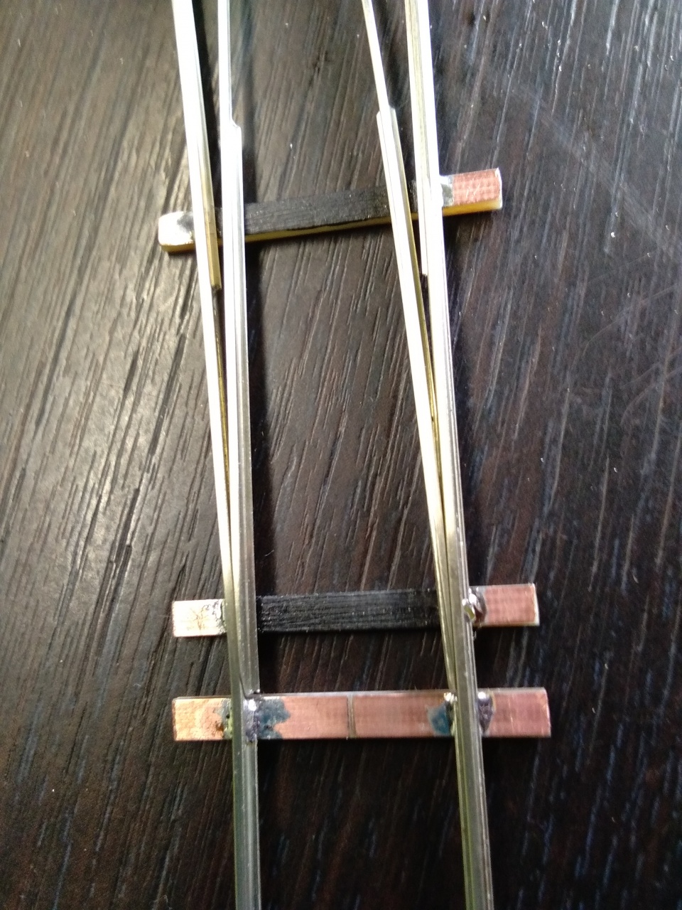

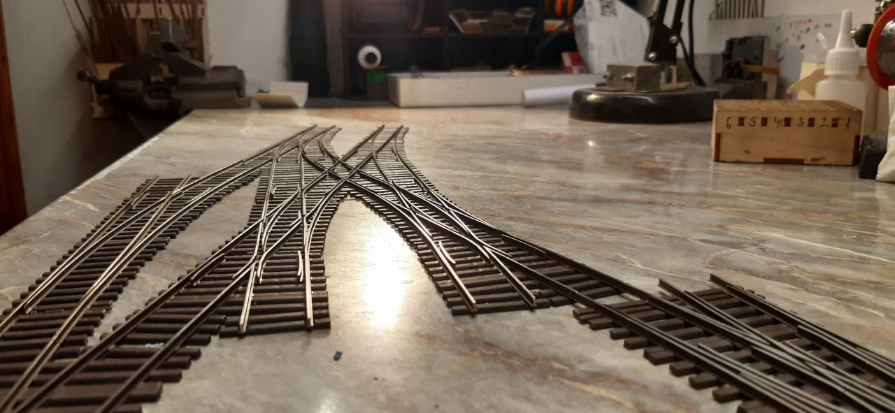

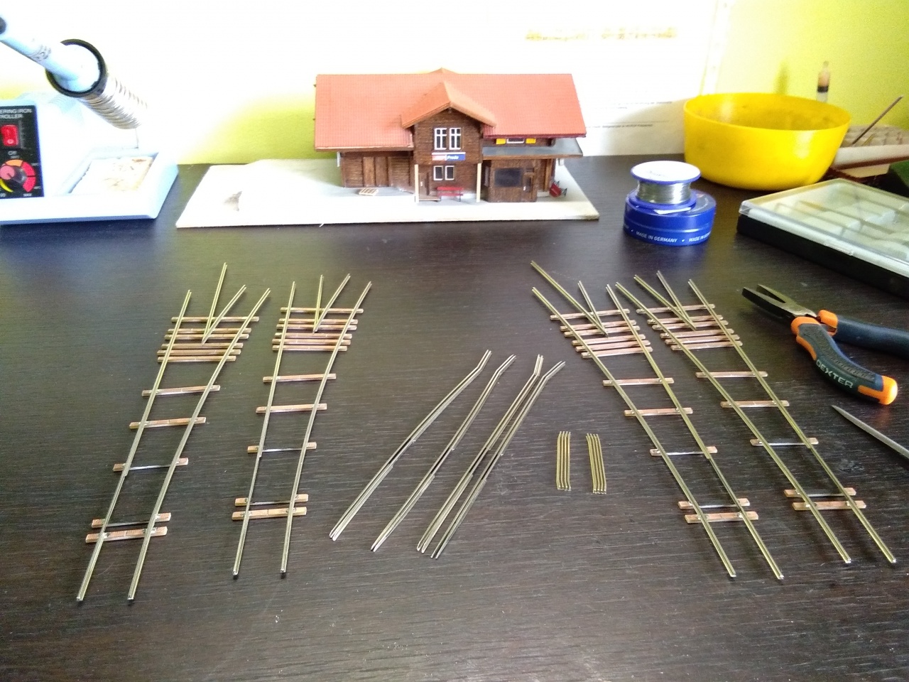

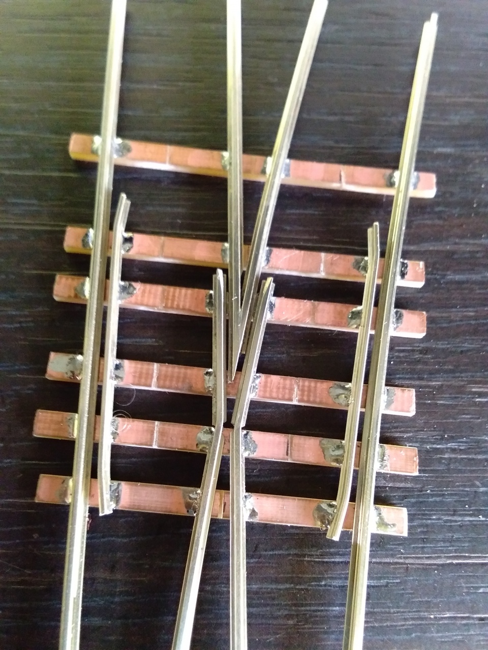

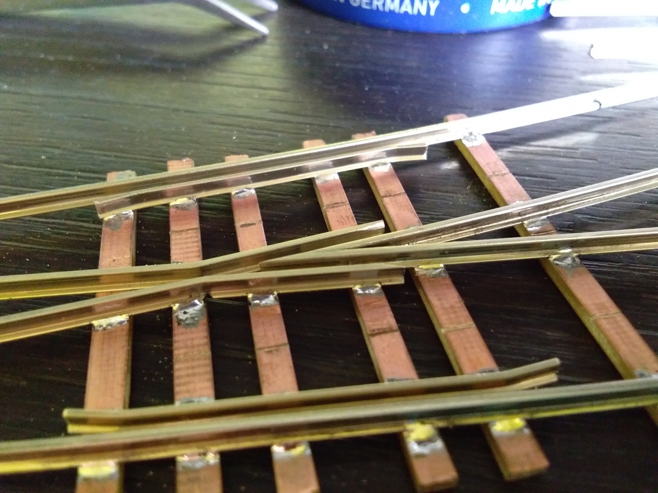

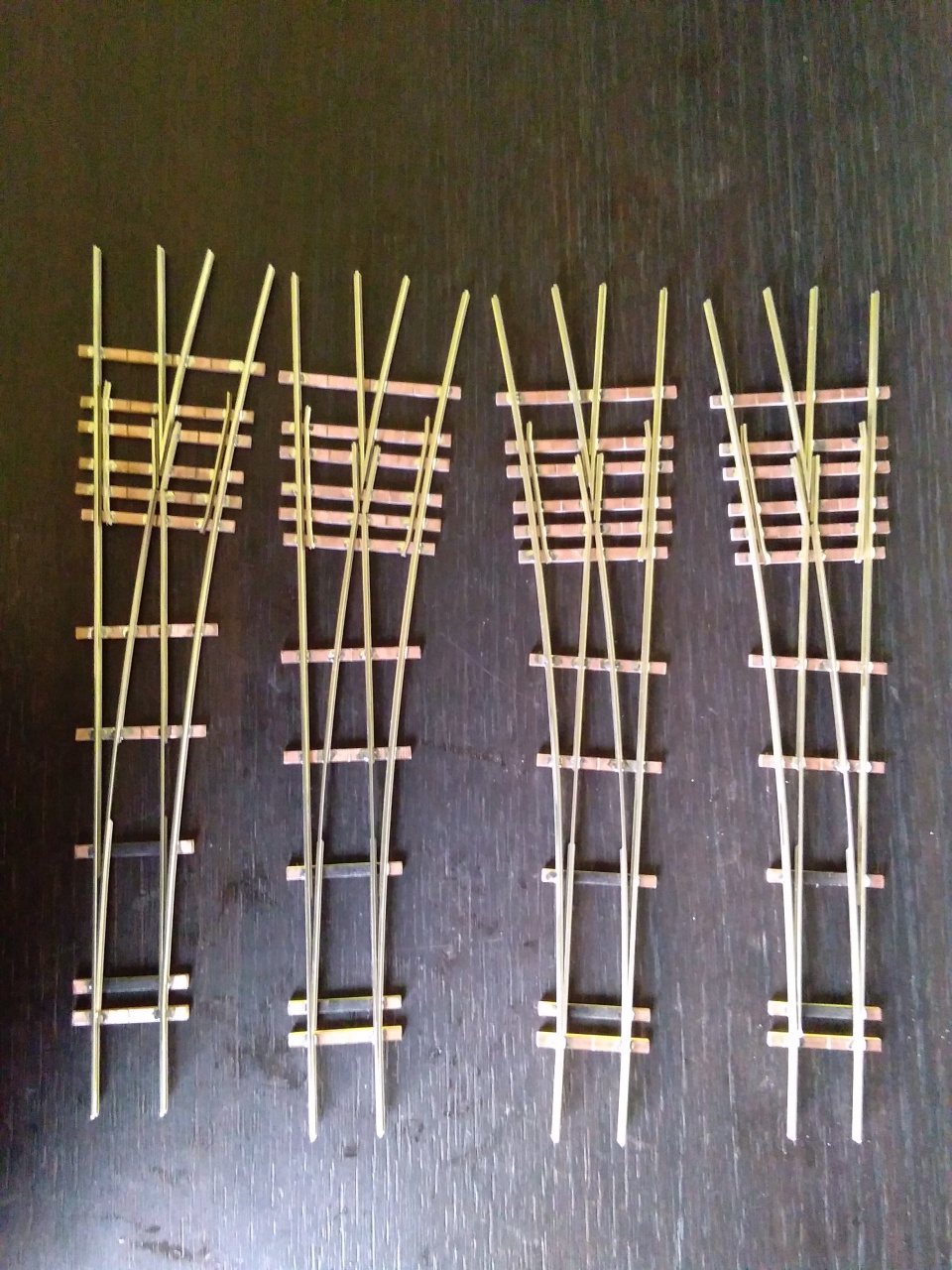

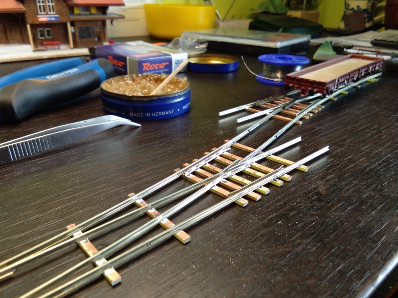

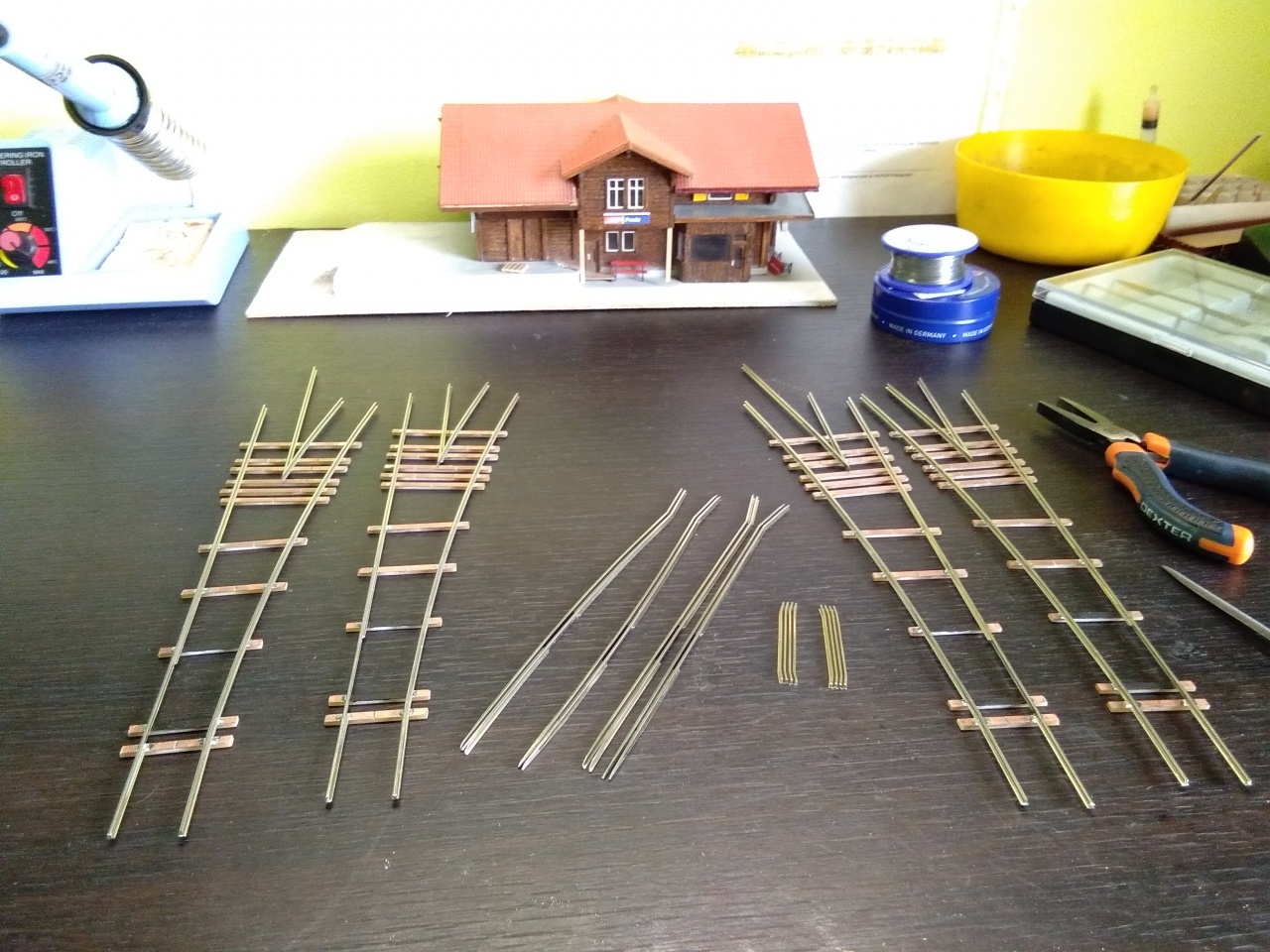

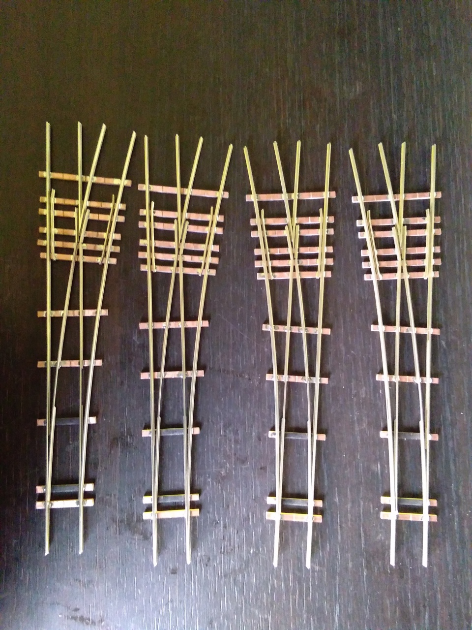

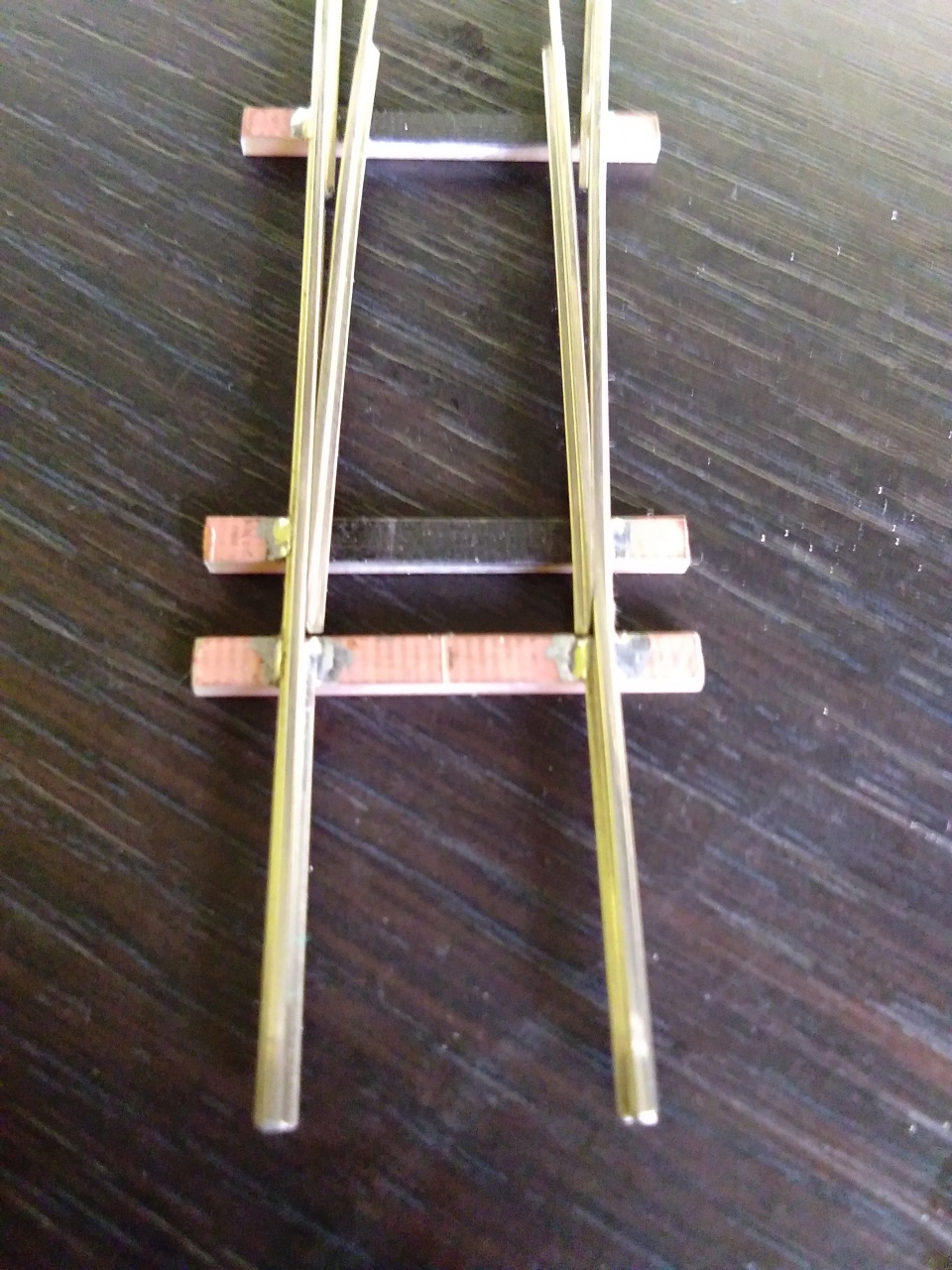

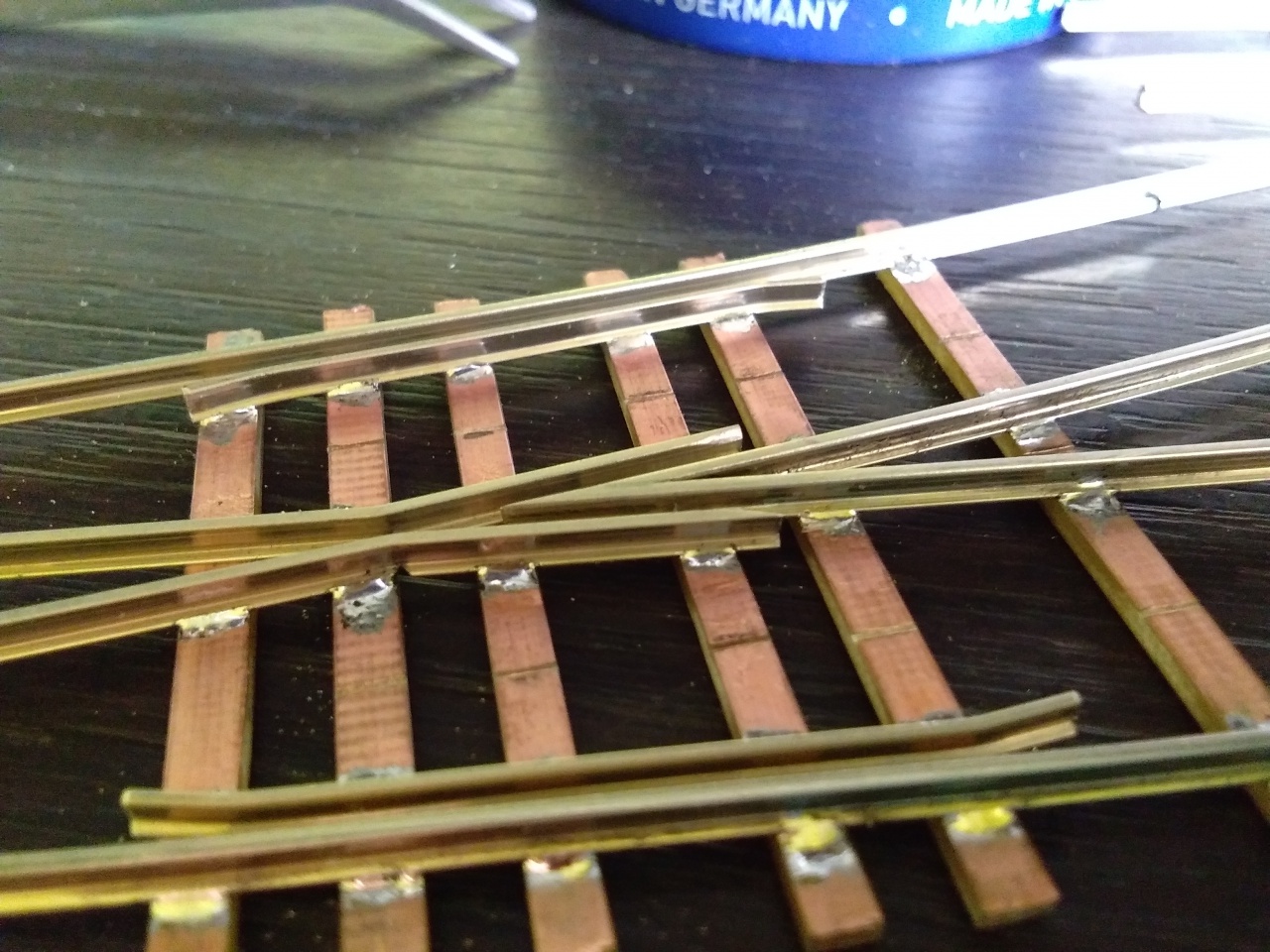

(#60752) levi-rhb hozzászólása Válasz • Feb 16, 2019

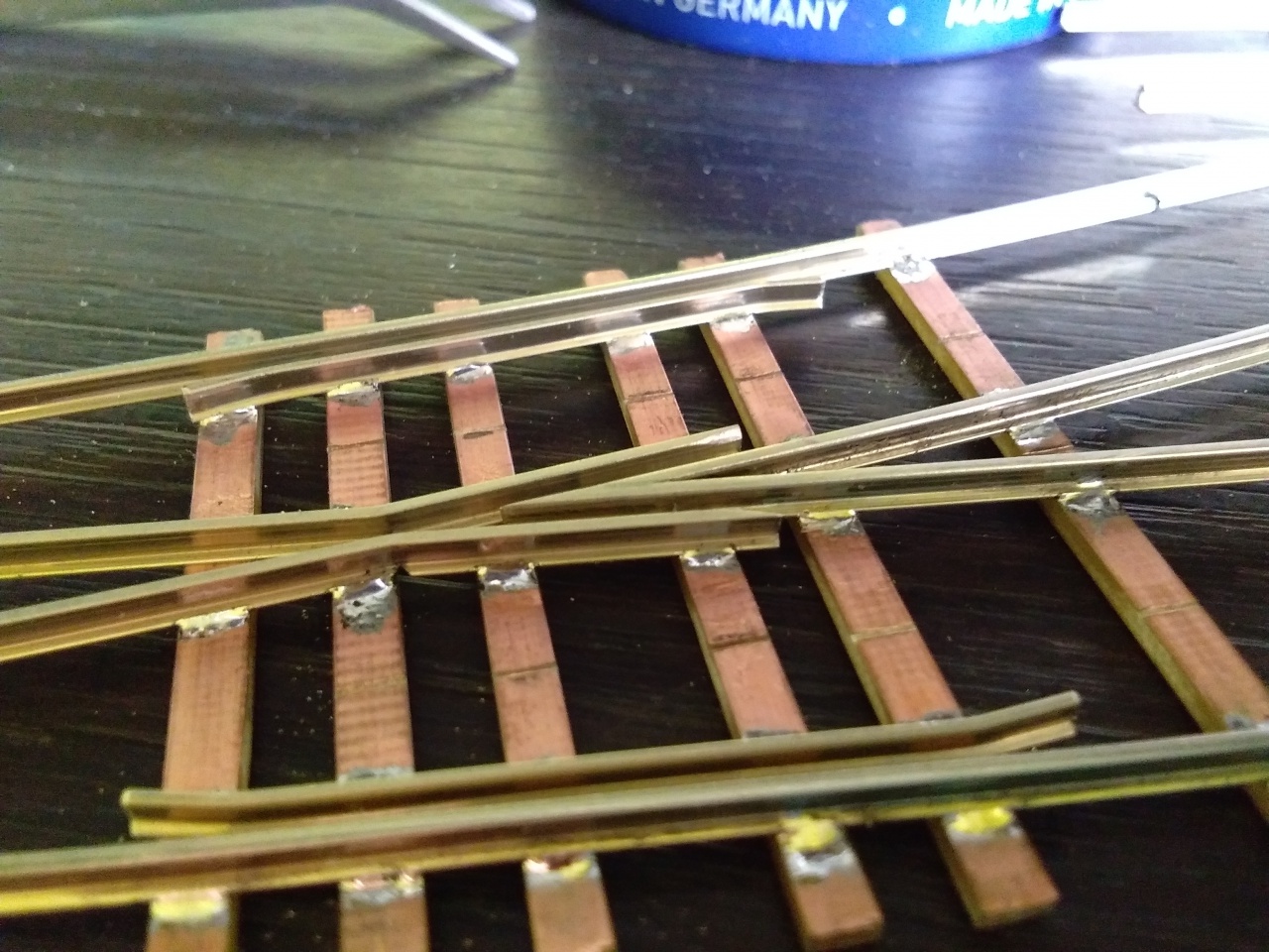

Végre dolgoztam valamit

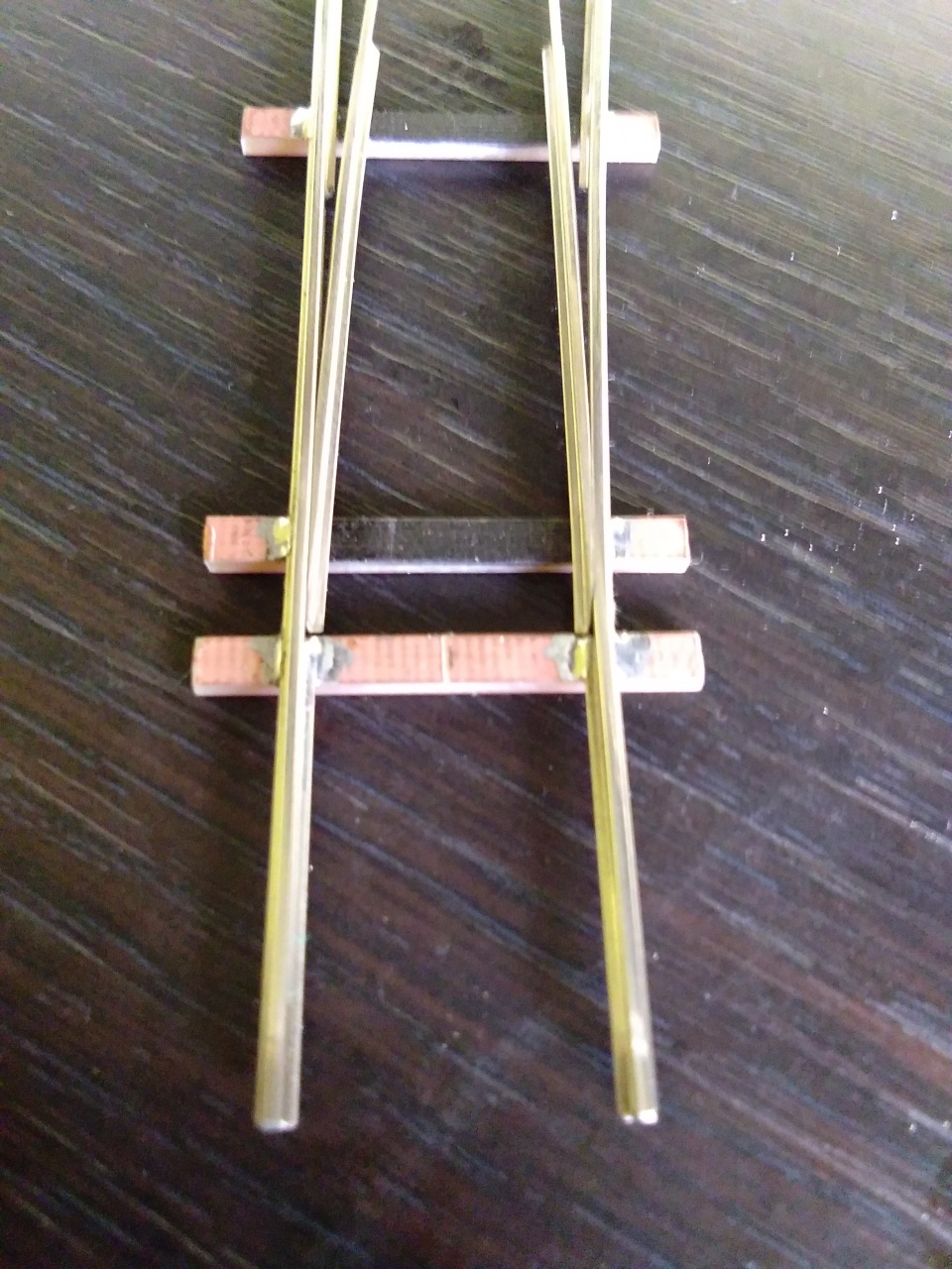

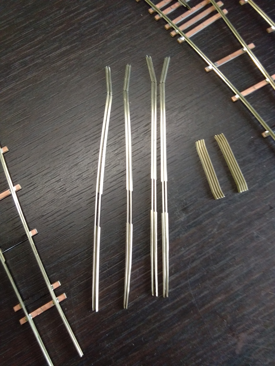

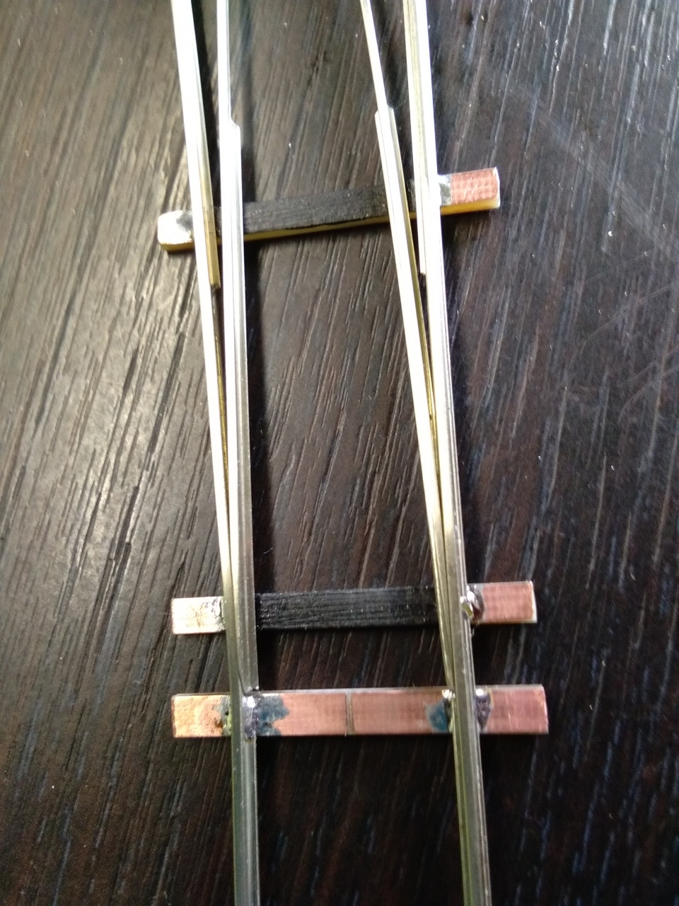

(#60753) levi-rhb hozzászólása Válasz • Feb 16, 2019

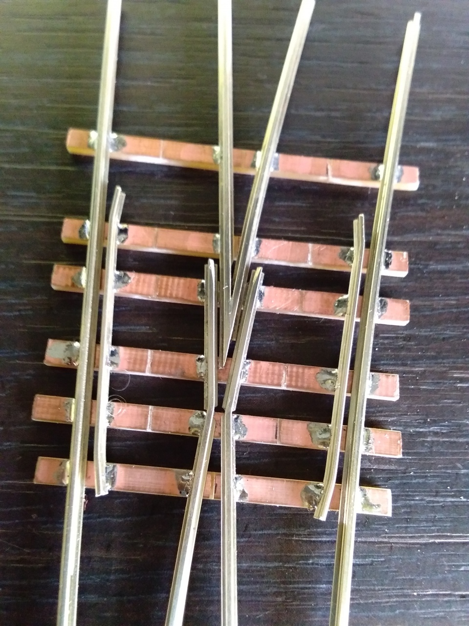

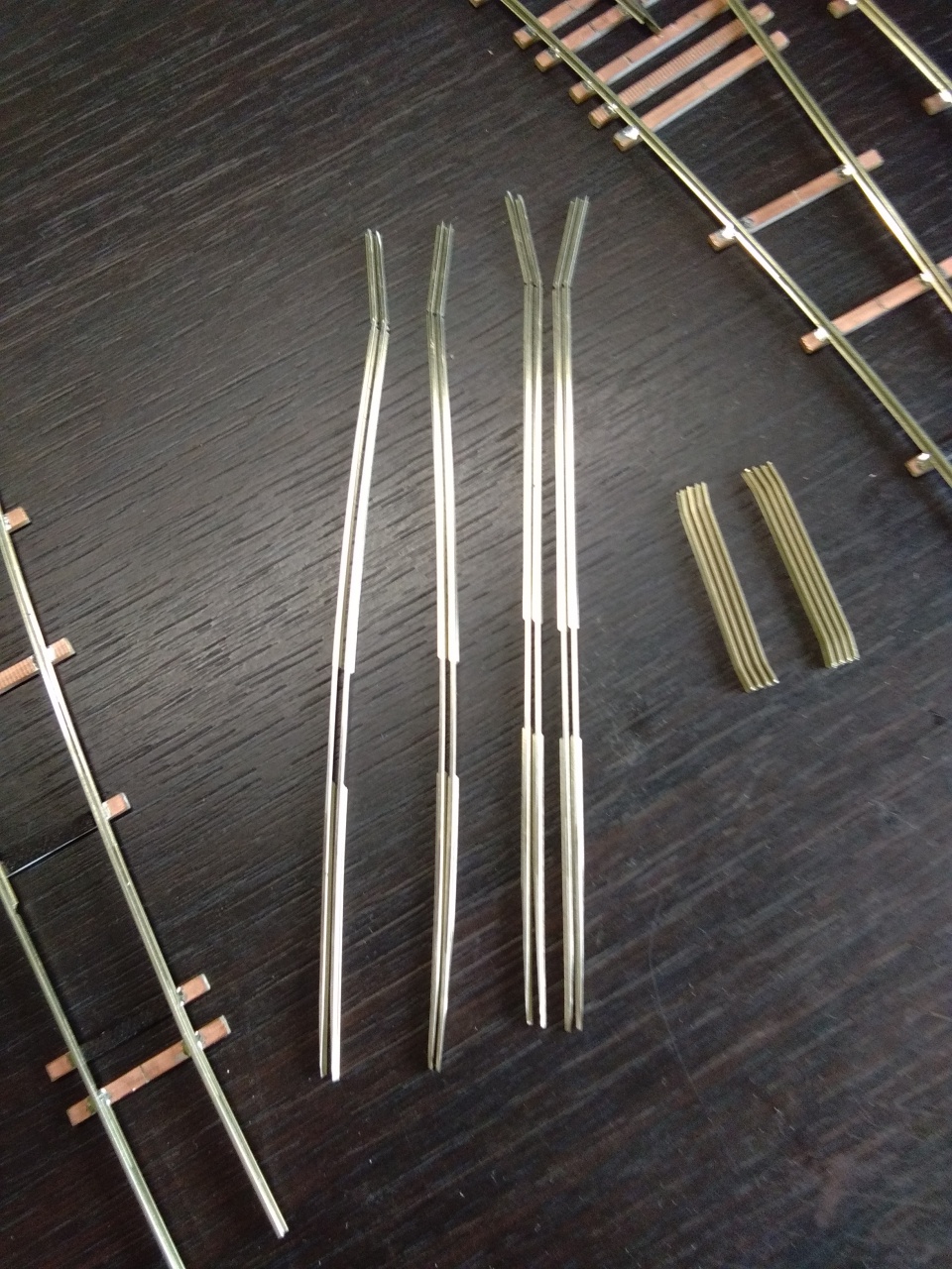

Roco flexibol kihúzott profilbol csináltam a tősineket

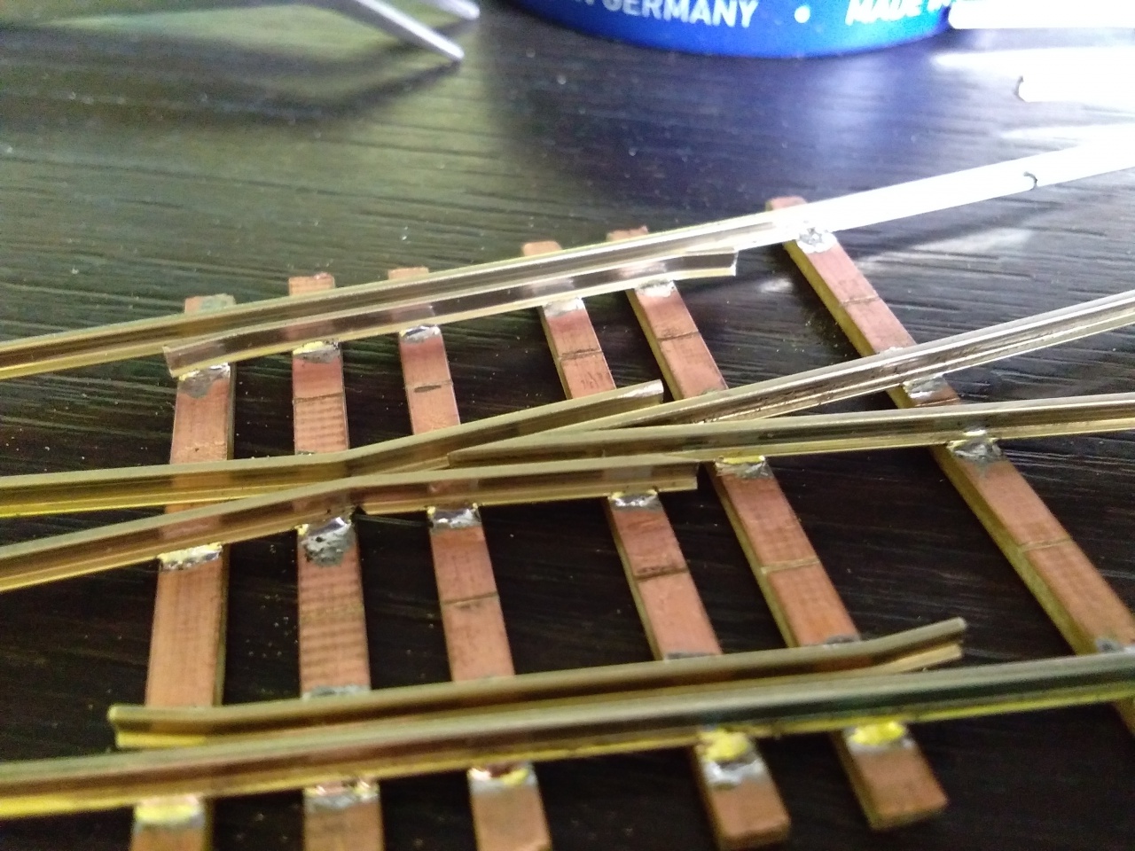

(#60754) levi-rhb hozzászólása Válasz • Feb 16, 2019
A csúcssineket Tillig profilból,mert túl keménynek találtam a Rocot

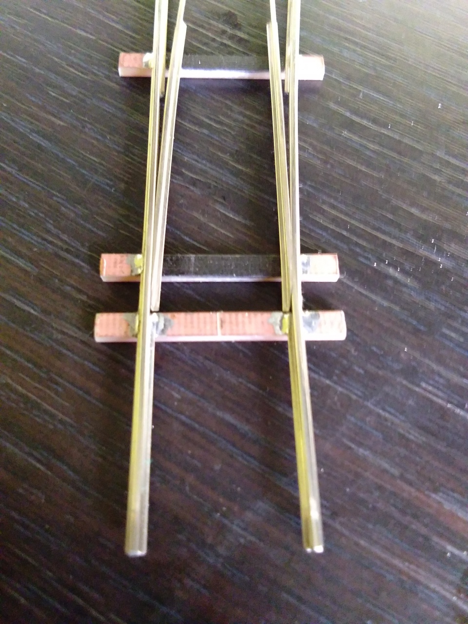

(#60755) levi-rhb hozzászólása Válasz • Feb 16, 2019
A vezetősinek Pecoból vannak
(#60756) Váltógyártó válasza levi-rhb hozzászólására (#60755) Válasz • Feb 16, 2019
Nagyon szépek lettek a szívdarabok is, és a csúcssín illesztések is!
(#60769) Frankye válasza Váltógyártó hozzászólására (#60756) Válasz • Feb 18, 2019
Csatlakozom Lacihoz, profi munka mind!

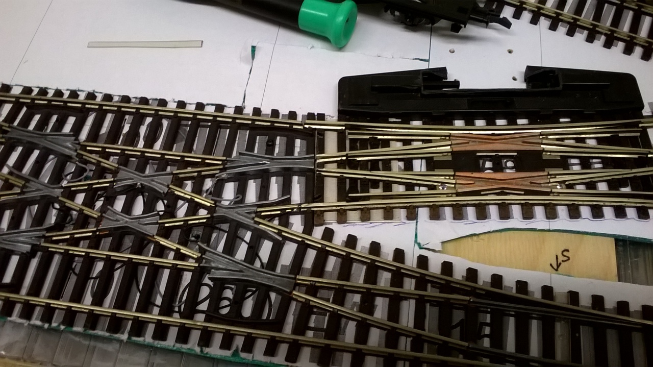

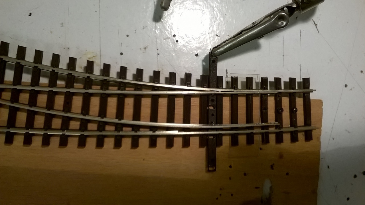

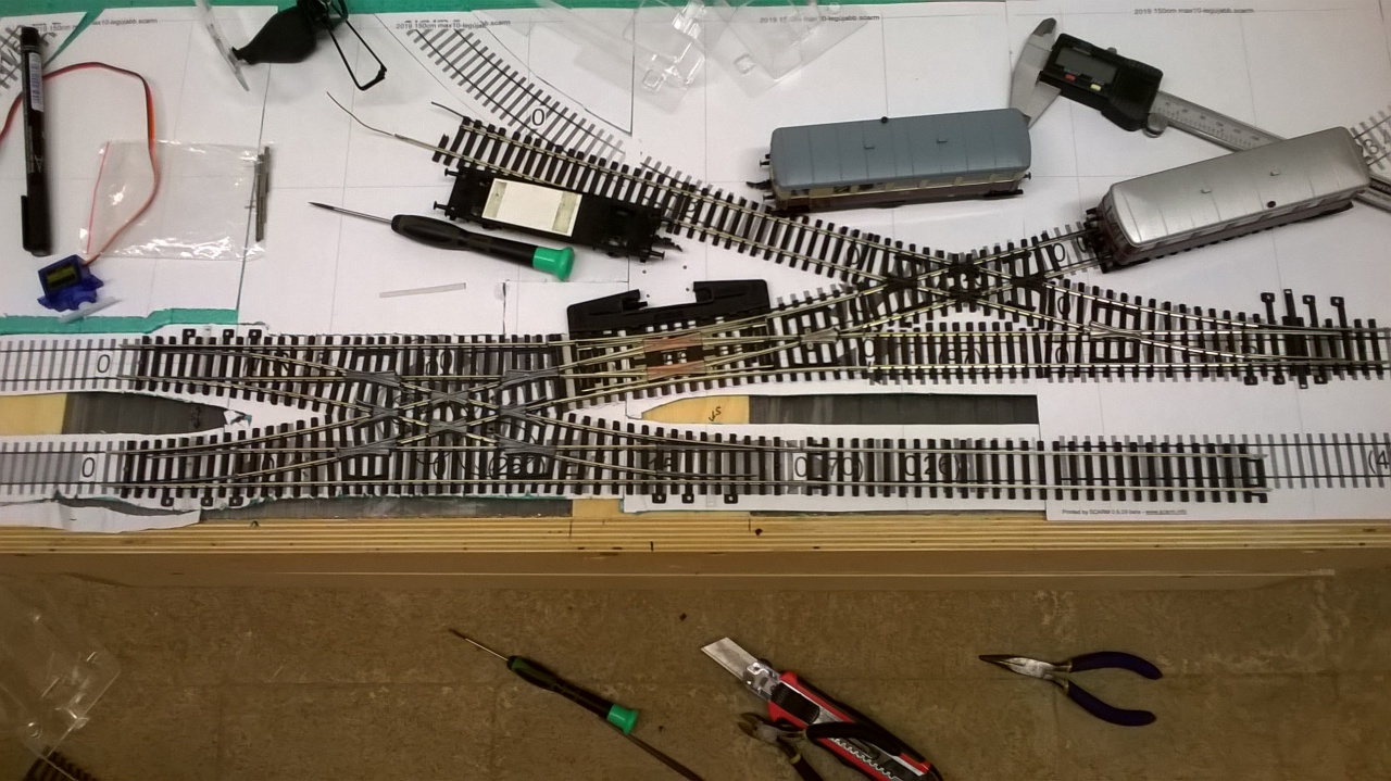

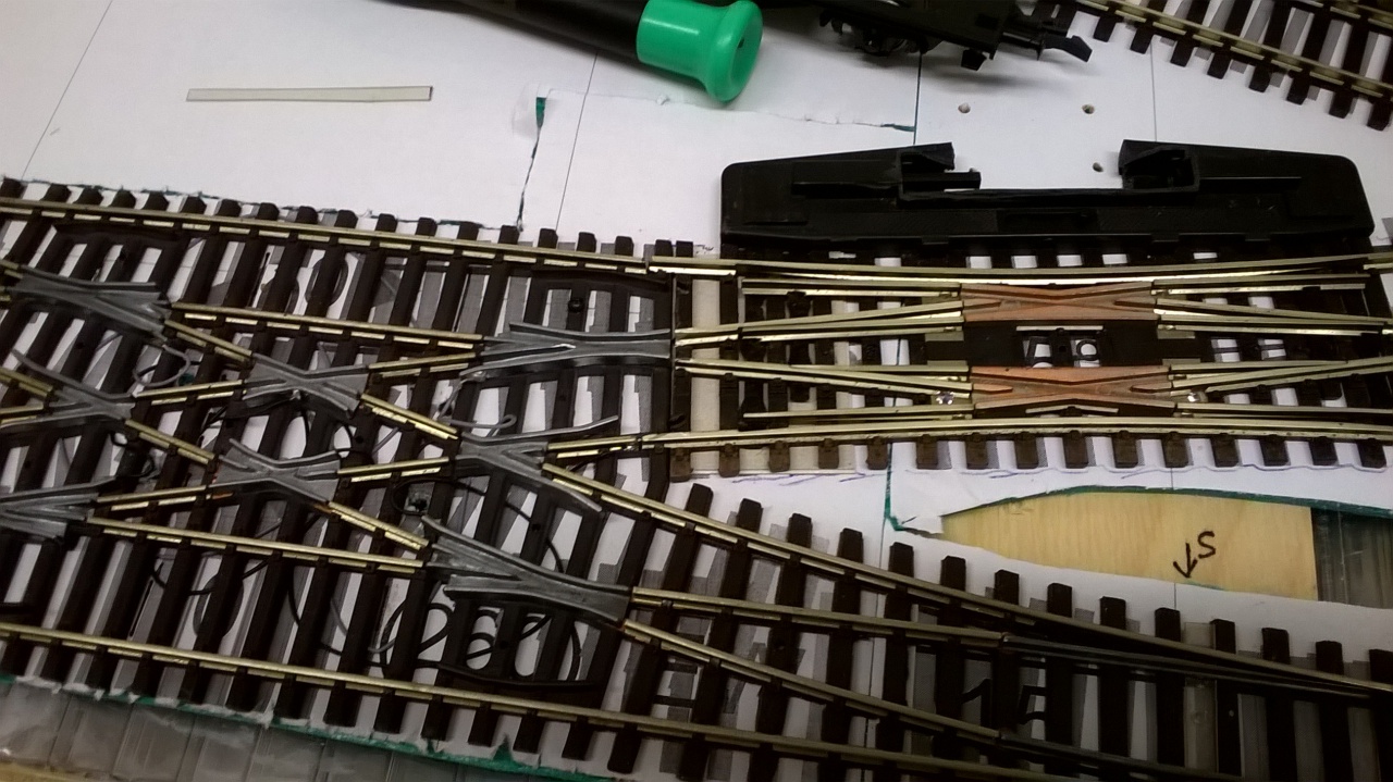

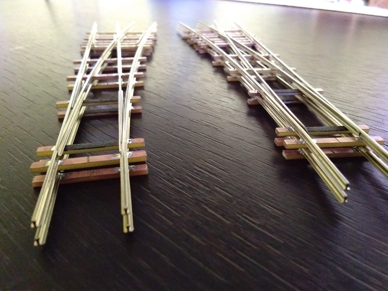

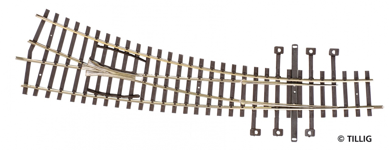

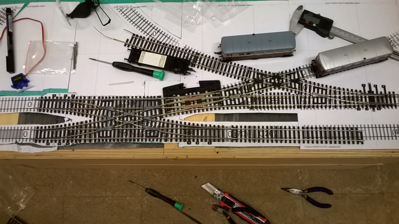

(#62529) diginewl hozzászólása Válasz • Máj 21, 2020

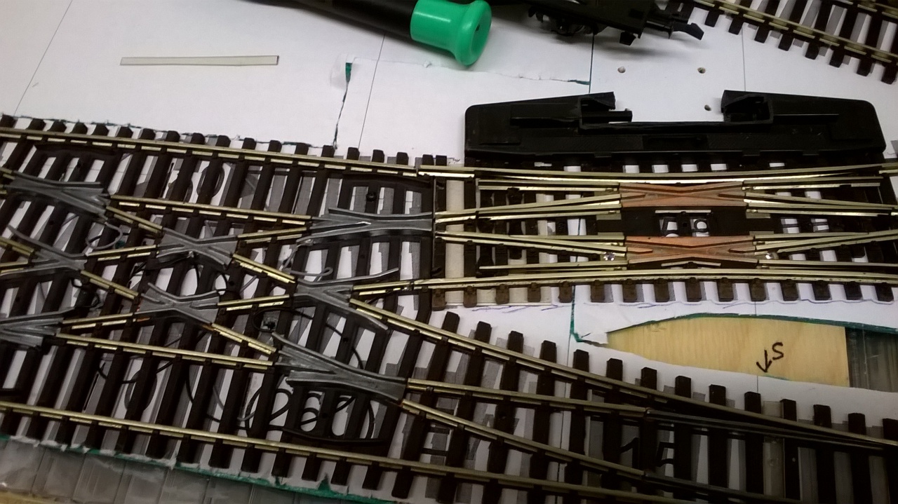

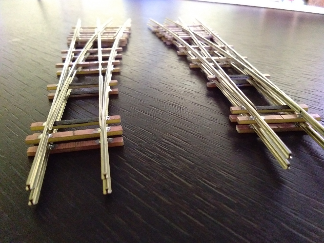

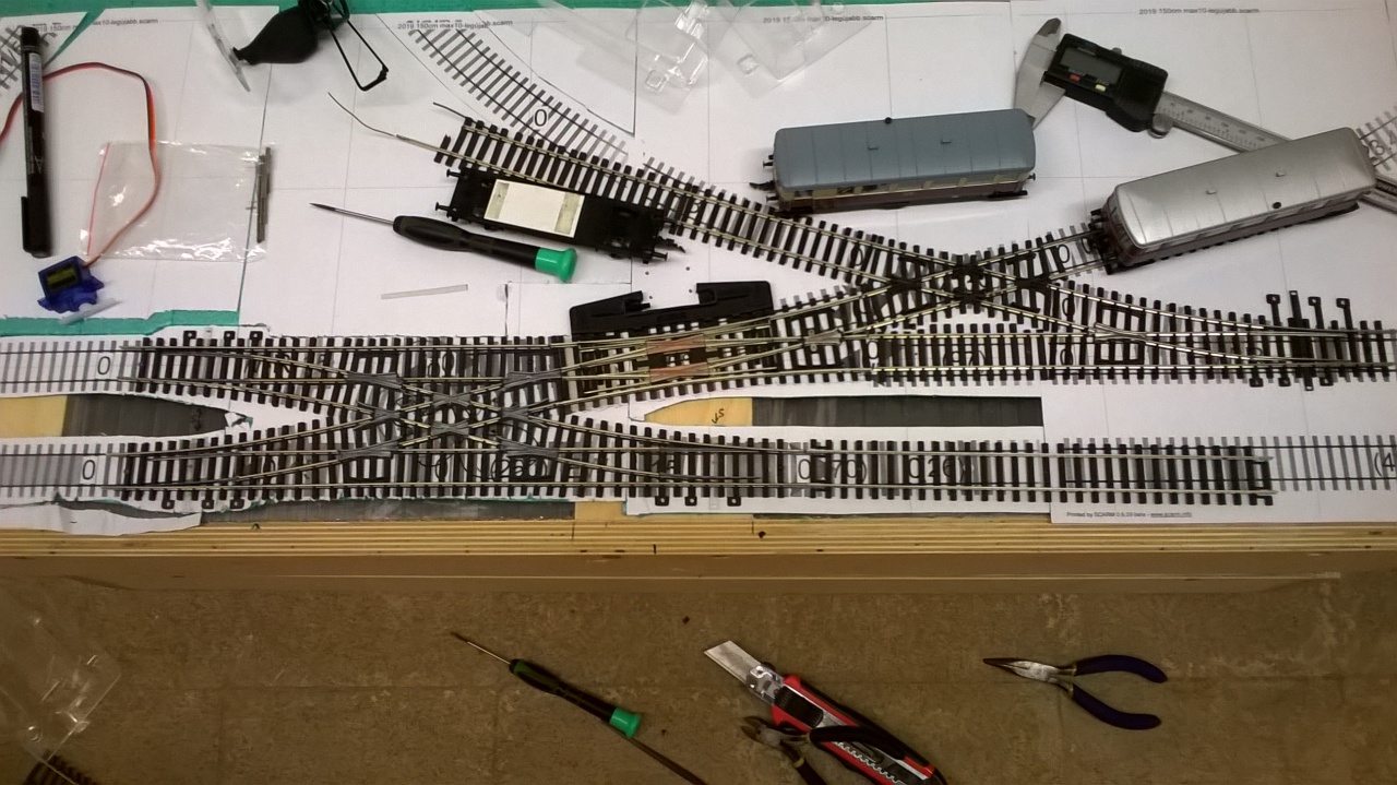

Egy kis "jóváhagyásra" lenne szükségem.
Összehoztam egy Pilz hózentrógert, és a roco 12,5 fokos angolváltót.
Kipróbáltam kéttengelyes, és forgóvázas kocsikkal is. Nem siklik az átmeneten. Nem mondom, hogy nem döccen, de ugyanannyira mint a többi átmeneten.
Mivel tudnám még tesztelni, hogy nem lesz vele gond?
(#62530) róbertke válasza diginewl hozzászólására (#62529) Válasz • Máj 21, 2020
Mozdonyok?
(#62534) csíkosháTTú válasza diginewl hozzászólására (#62529) Válasz • Máj 22, 2020
Két dolog:
- Valami nagyon rövid, két- vagy háromtengelyes mozdony (Gützold BN150, vagy a PIKO BR89, stb).
- Valami nagyon hosszú, vagy hosszú forgóvázas mozdony (PIKO Ludmilla, egy akármilyen DB BR103, vagy nagyobb gőzös, BR50, BR52.)
(#62536) róbertke válasza csíkosháTTú hozzászólására (#62534) Válasz • Máj 22, 2020
Már este beírtam, azt inkább kitörőltem, de BN150 mellett egy ötcsatlós (E - 1E) BR50 - BR57 - BR58 kéne kipróbálni..
Ha jól tudom, az SVT137 középső forgóvázának tengelytávja kisebb a BN150 -nél.
Laci mivel teszteled a váltóidat?
(#62537) diginewl válasza csíkosháTTú hozzászólására (#62534) Válasz • Máj 22, 2020
Köszönöm az ötleteket!
Még nincs bekötve elektromosan, így a toligálás marad. Lendületből/lassan gyorsan, tolva húzva. Eddig mindenki szépen vette.
Tesztelve: piko/tillig vt135 mellékkocsikkal. A TilligVT nagyon érzékeny a hibákra, azonnal kisiklik ha valami gáz van.
Egyéb rövid kéttengelyes kocsikkal, PIKO rekowagen 3 tengelyes, 4 tengelyes Langenschwallbach (ez is jó tesztalany) hosszú Y kocsik.
Gőzösből egy br 57-es eleje gond nélkül szaladt át.
RP 25-ös kerekekkel is tesztelve.
Ezek után már remélem nem okoz meglepetést.
Minden szívdarab betáplálásra kerül - láthatók már most a vezetékek. Az előző próba asztalomon ez a hózi több sebtől vérzett, így most itt igyekszem ezeket a hibákat javítani. Minden sínszál/szívdarab külön forrasztott vezetéket kap. Mint egy intenzív osztályon fekvő beteg, annyi vezeték lóg ki belőle. De nem baj, nem fog látszani, mert rejtett helyen lesz.

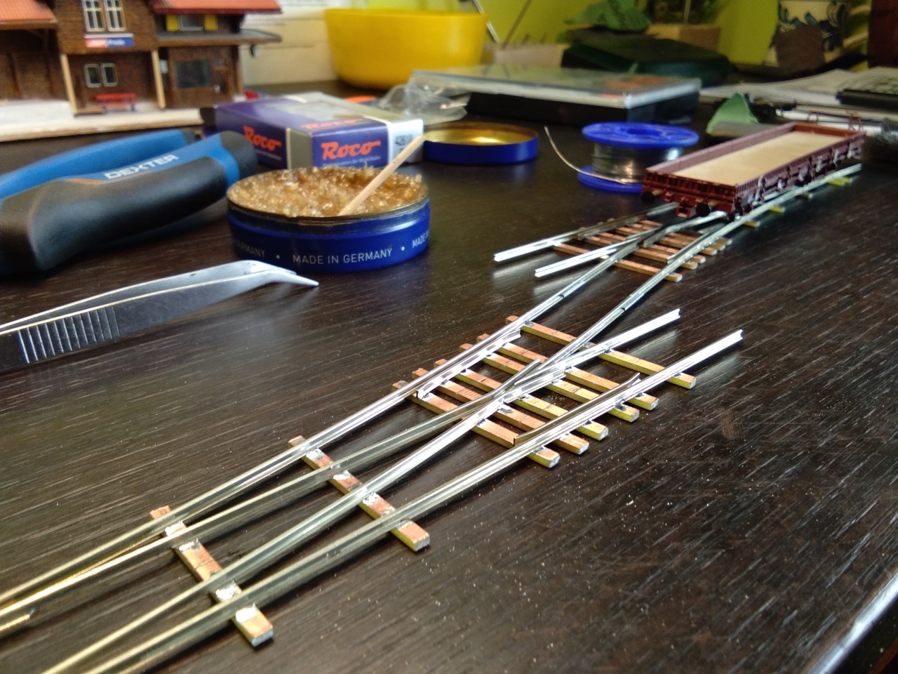

(#62538) RoninTT hozzászólása Válasz • Máj 22, 2020

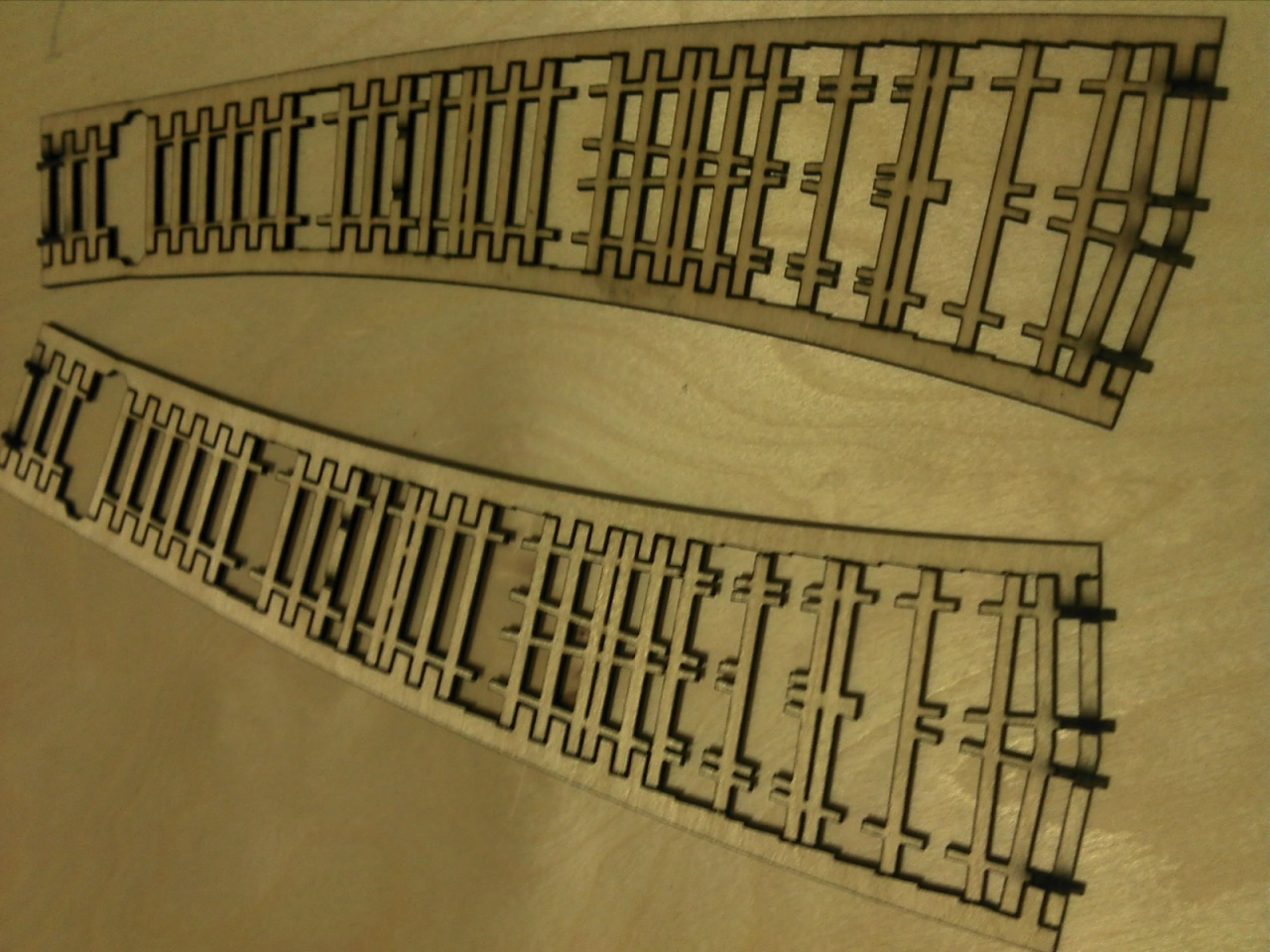

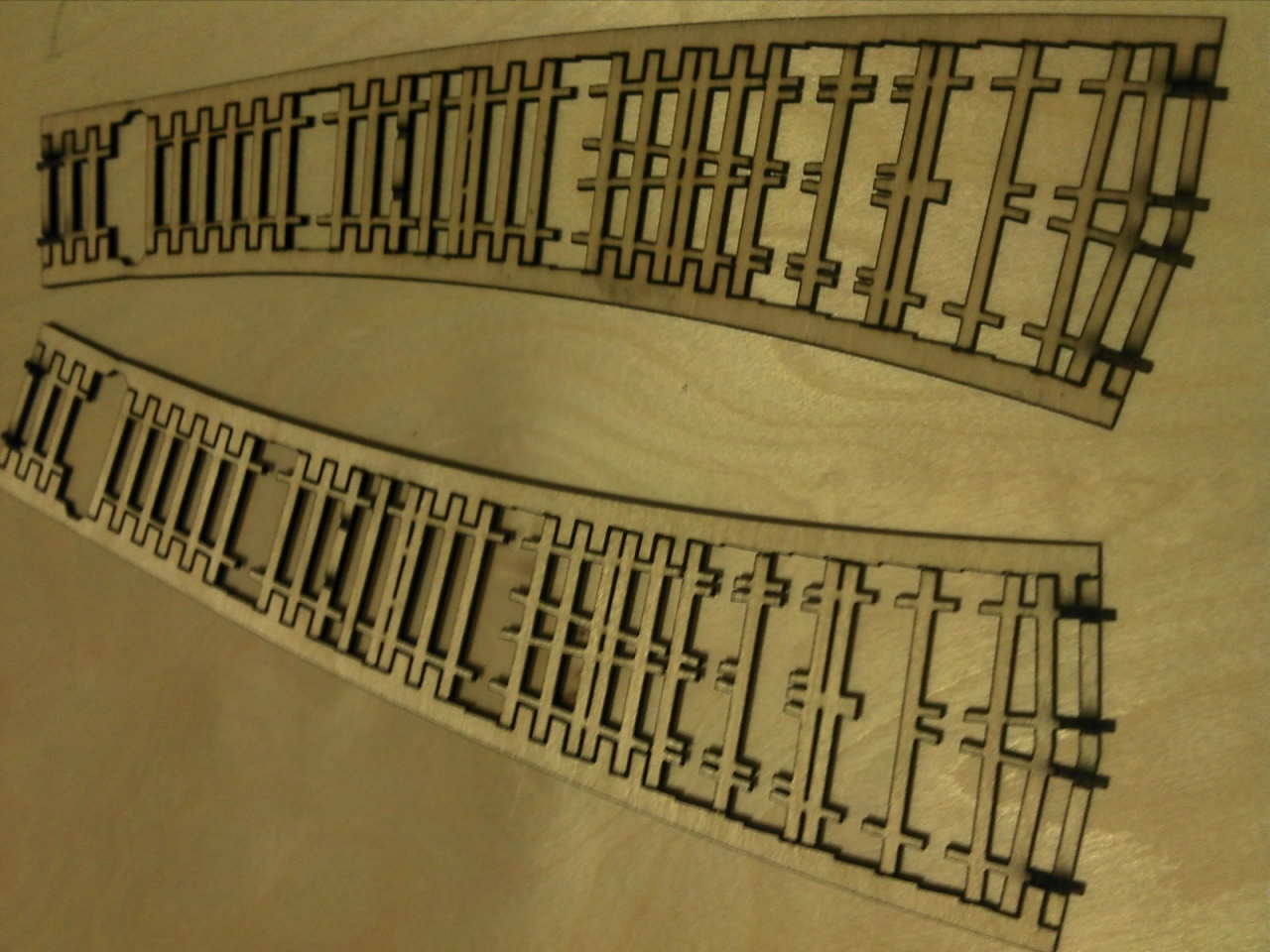

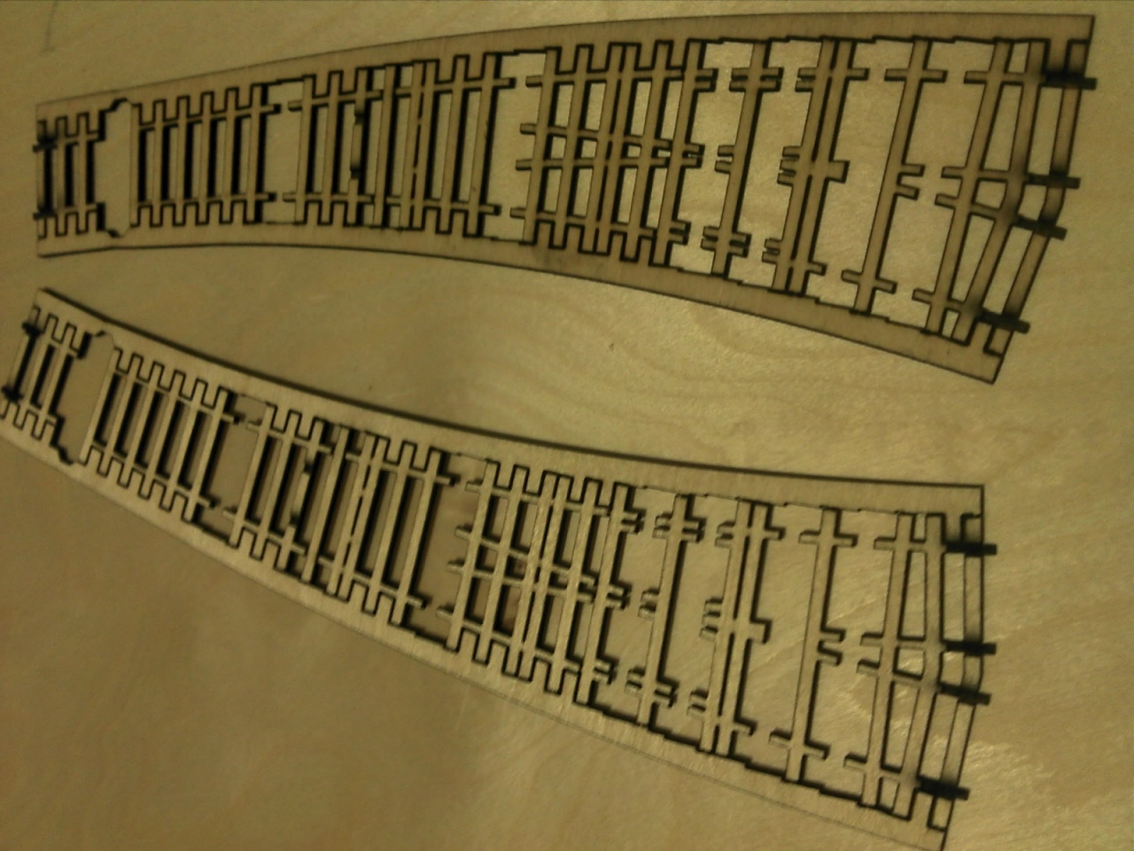

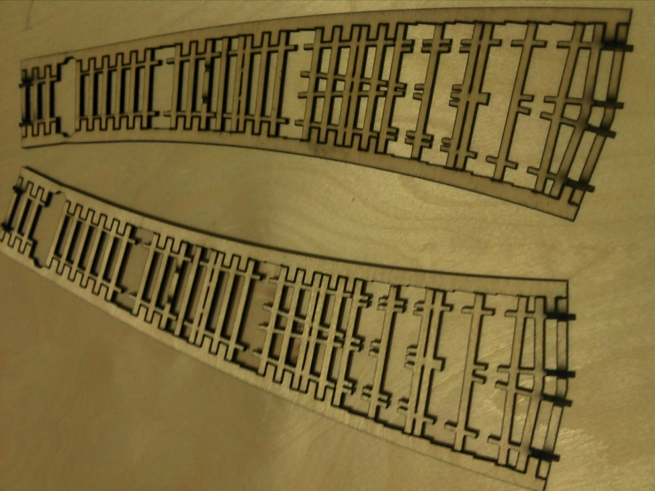

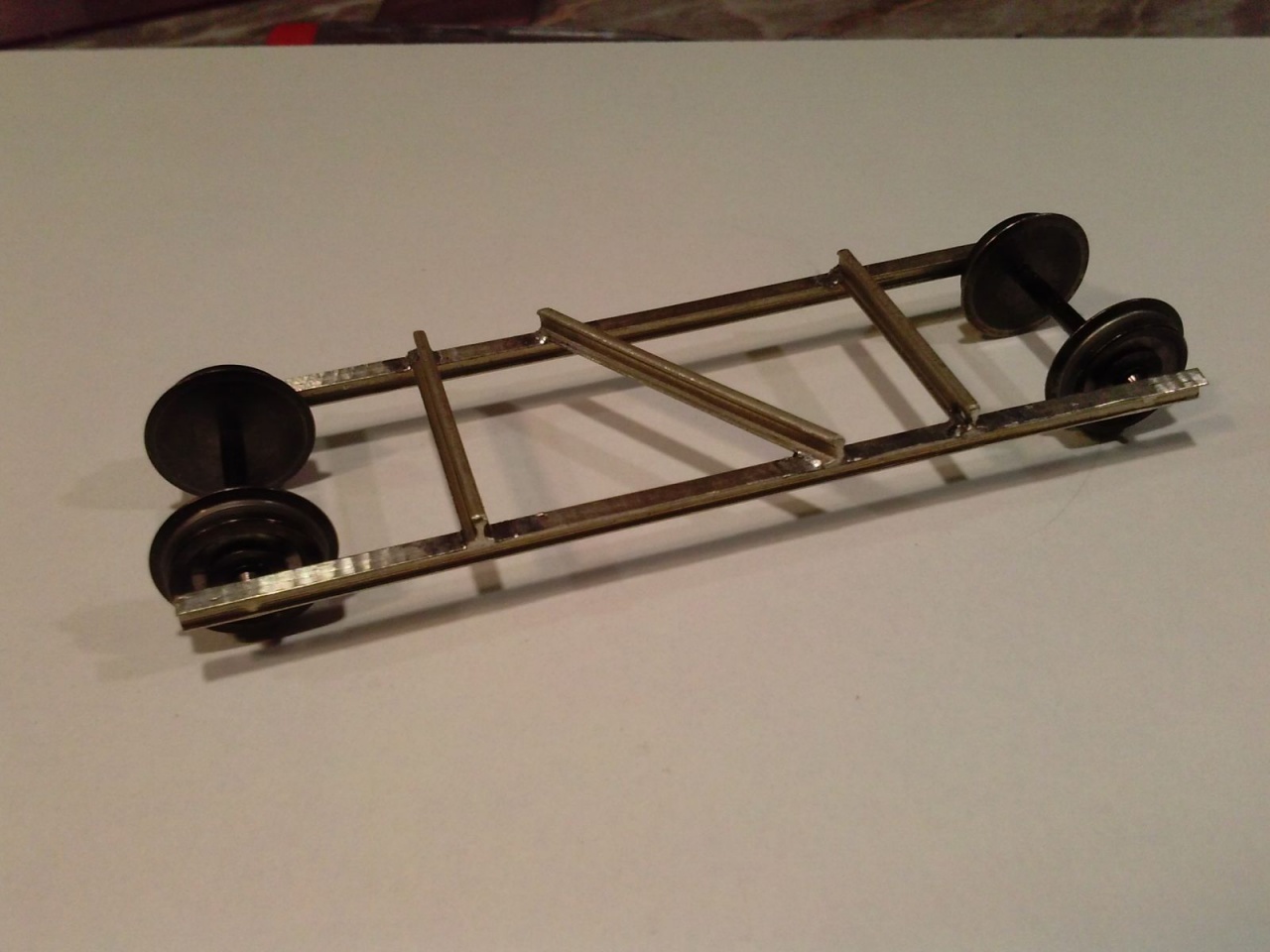

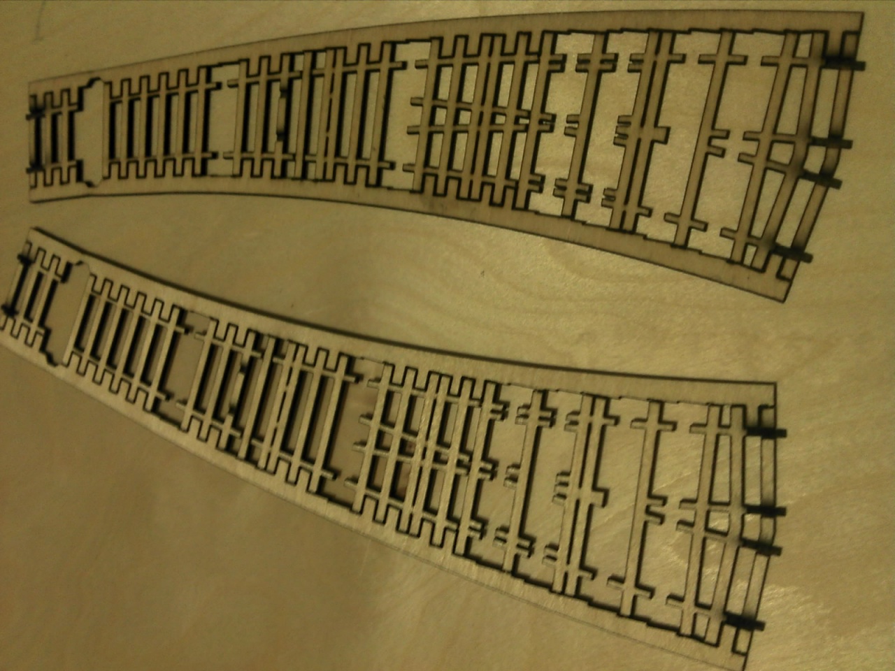

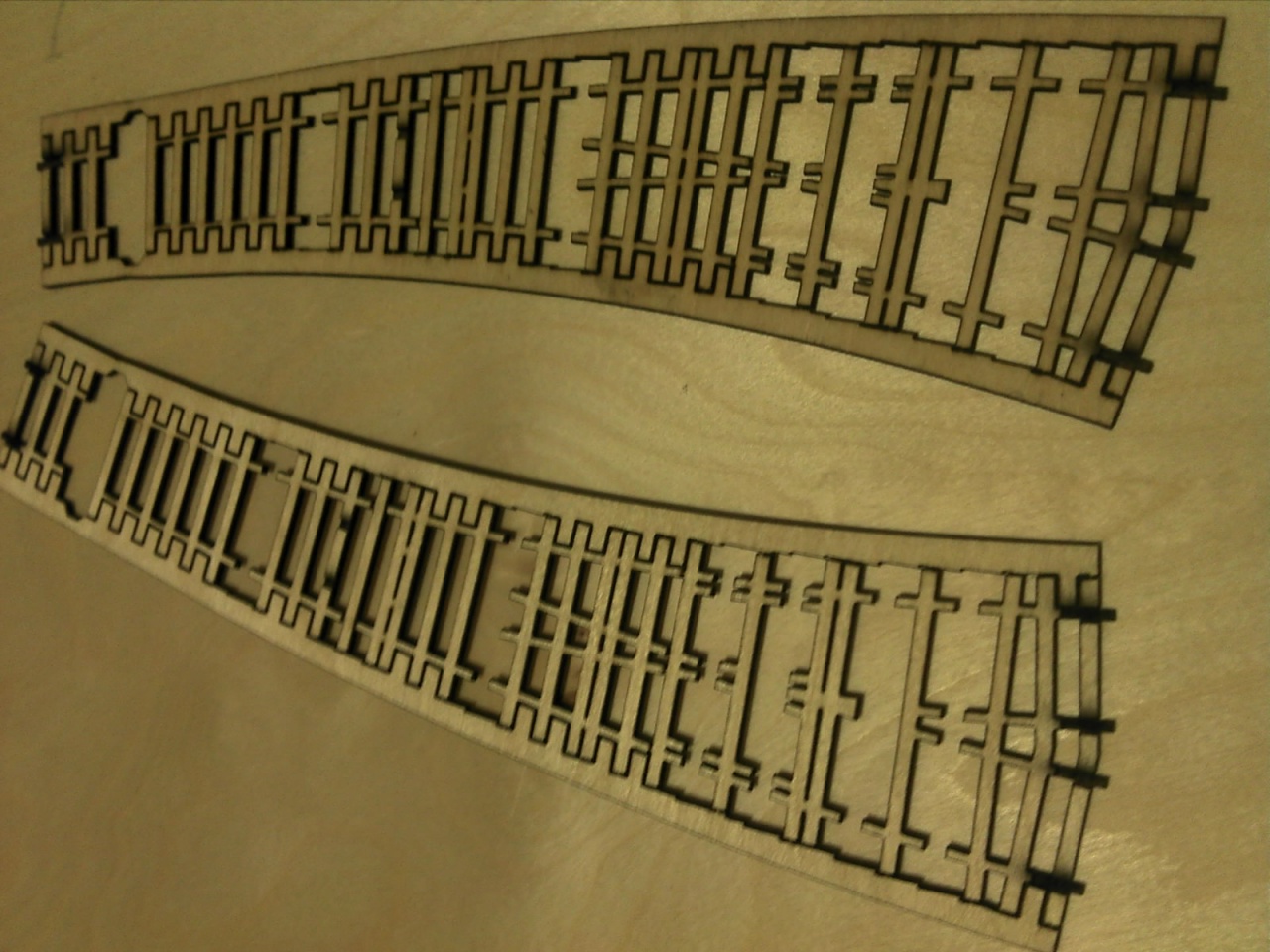

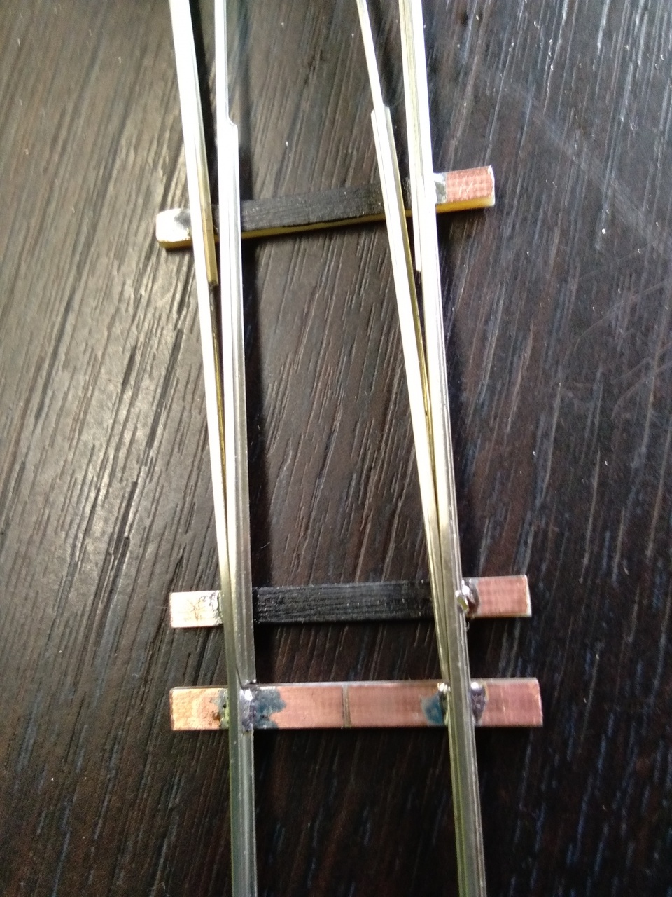

Ti a váltókhoz miből készítitek el a "talpfákat", és mivel ragasztjátok a sínhez?

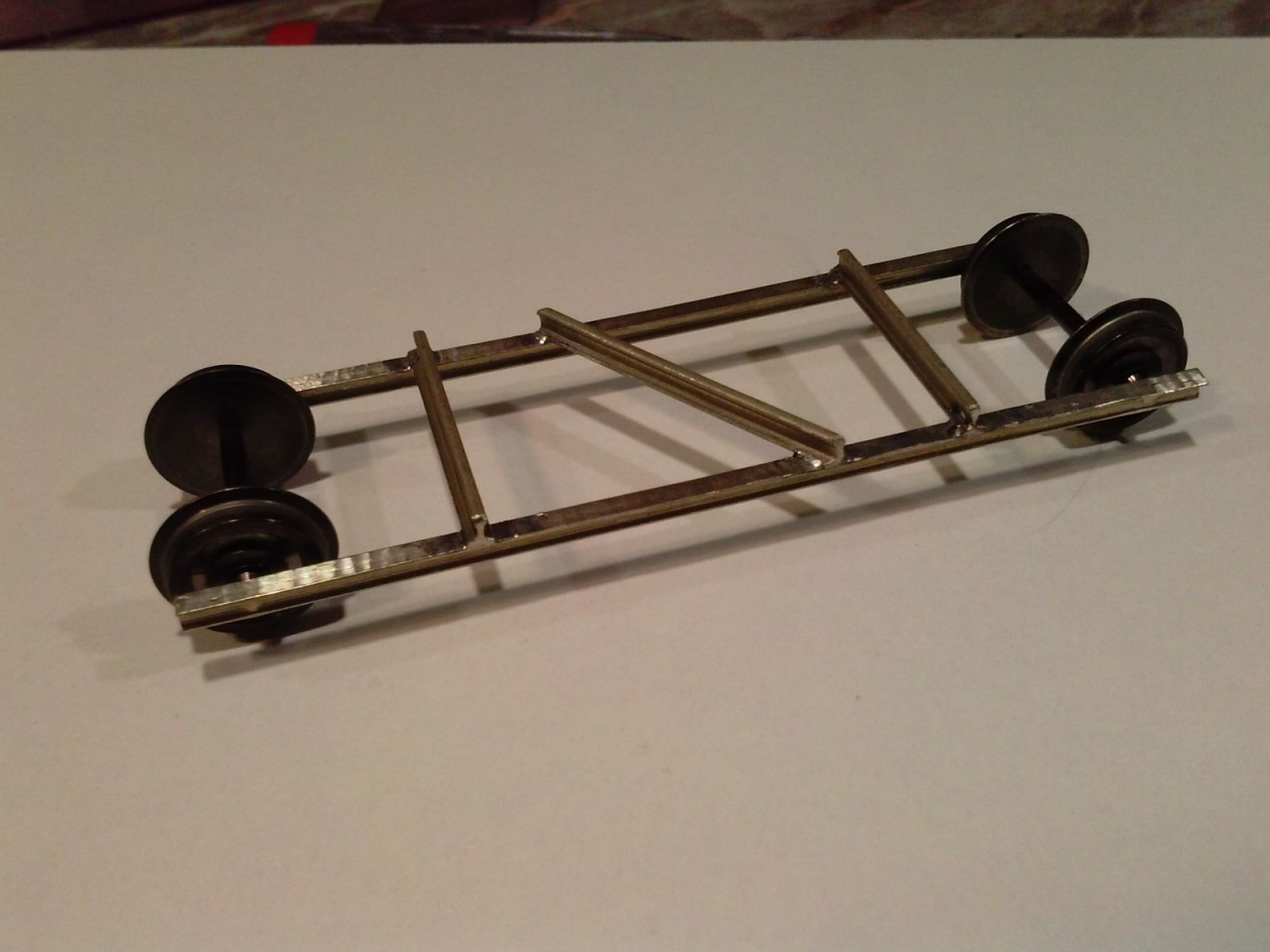

(#62539) Váltógyártó válasza róbertke hozzászólására (#62536) Válasz • Máj 23, 2020
Forgózsámollyal és hosszú kéttengelyes próbakocsival.
(#62540) Váltógyártó válasza RoninTT hozzászólására (#62538) Válasz • Máj 23, 2020
2mm-es modellezőrétegelt lemezből, és pillanatragasztóval.
(#62541) RoninTT válasza Váltógyártó hozzászólására (#62540) Válasz • Máj 23, 2020

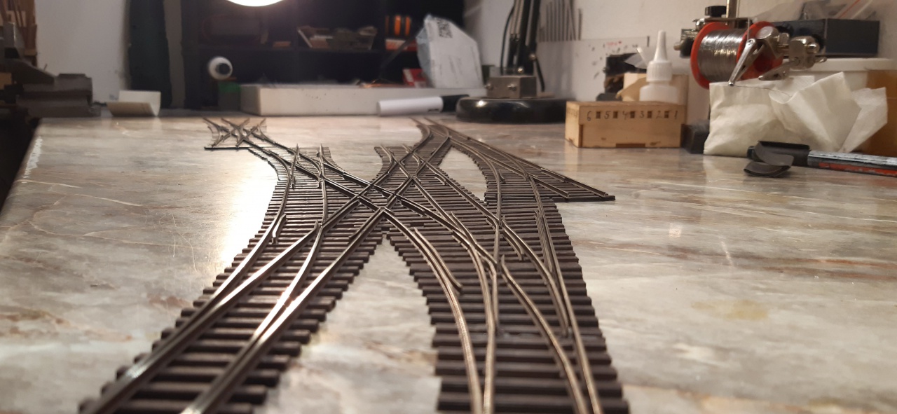

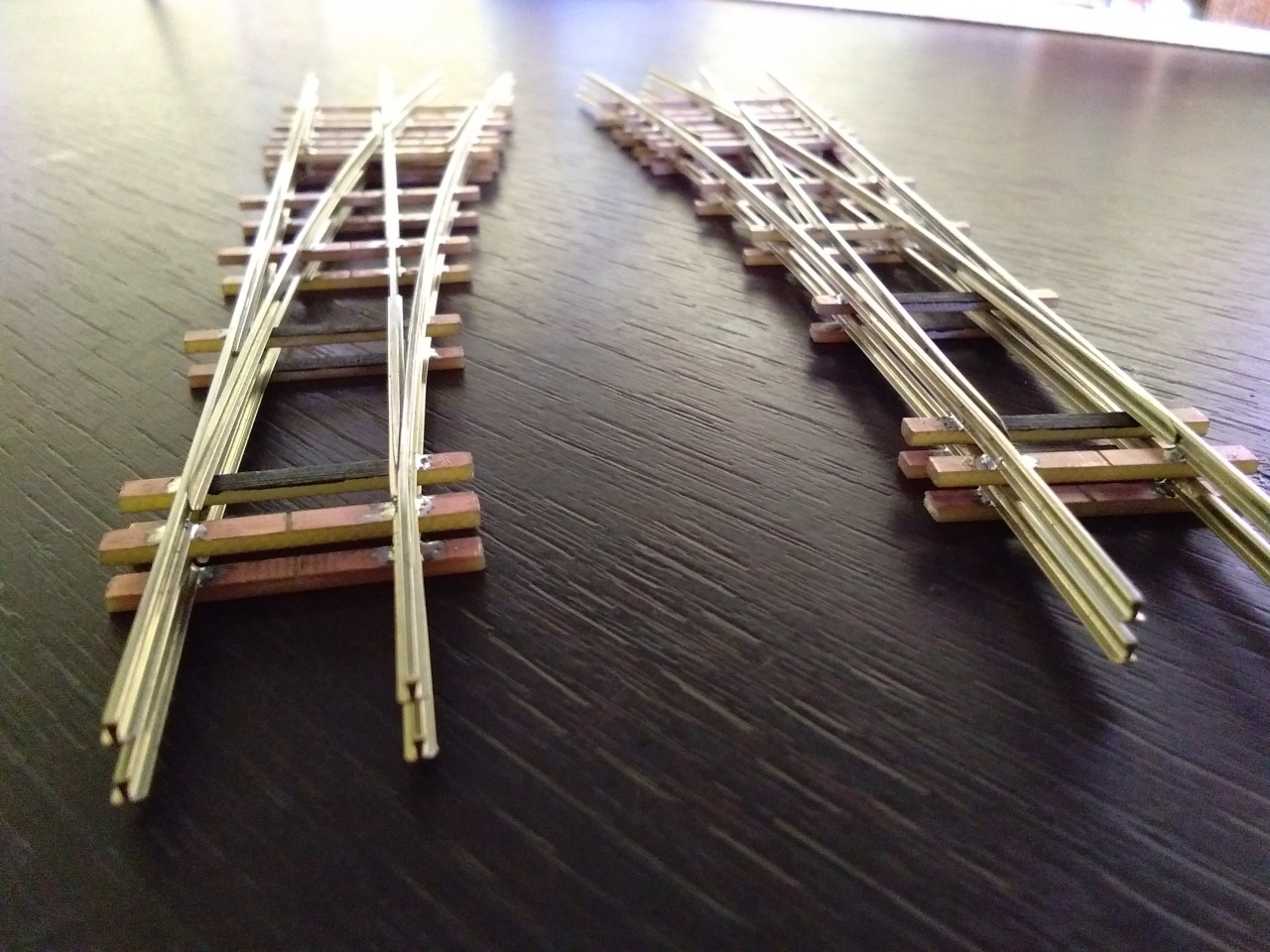

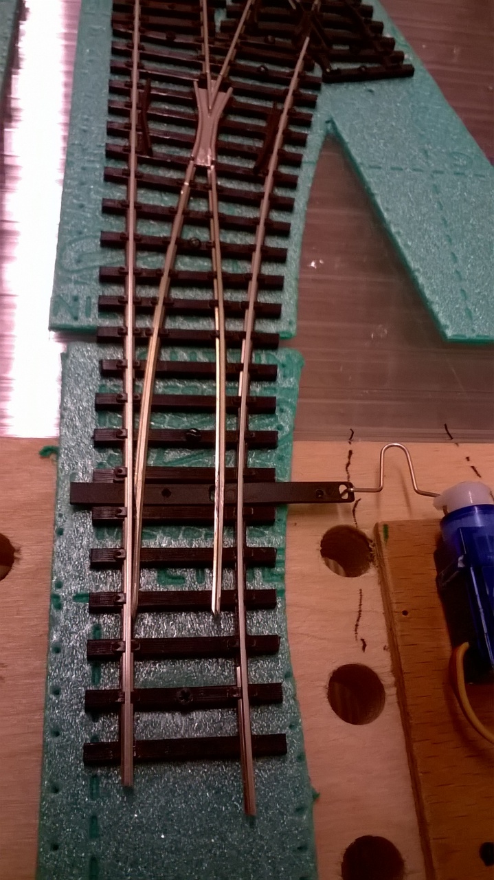

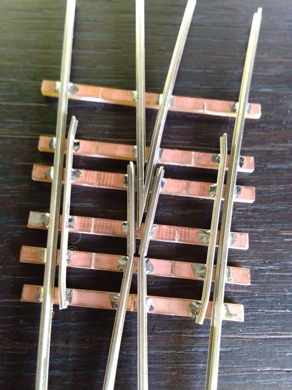

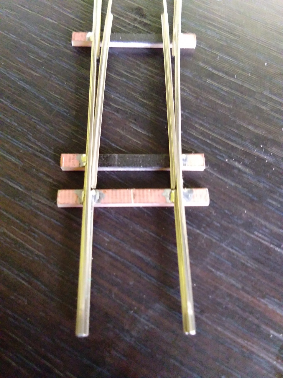

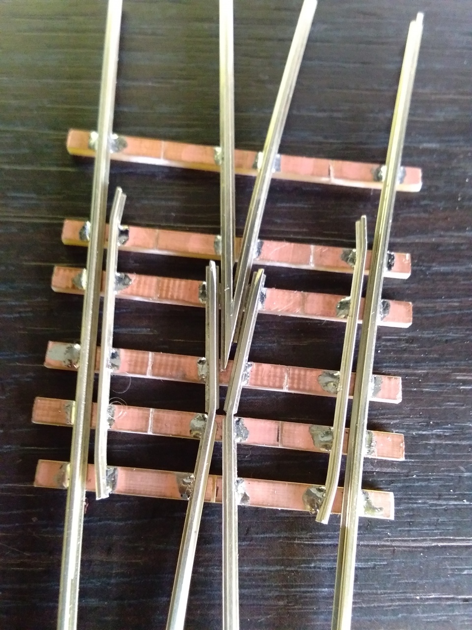

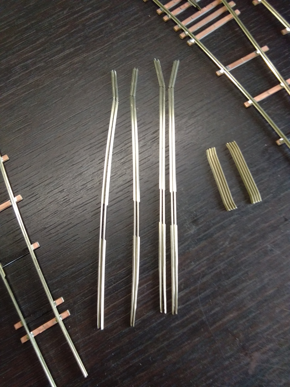

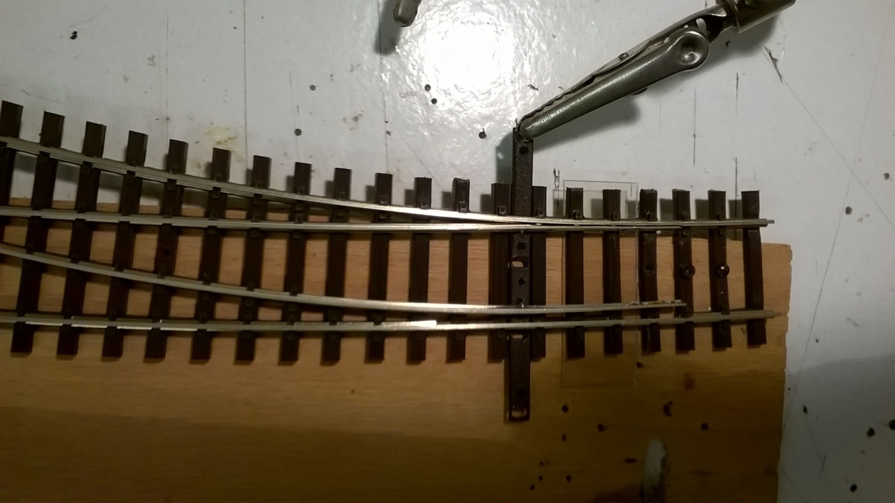

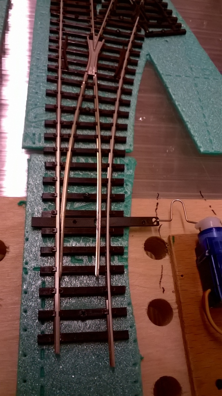

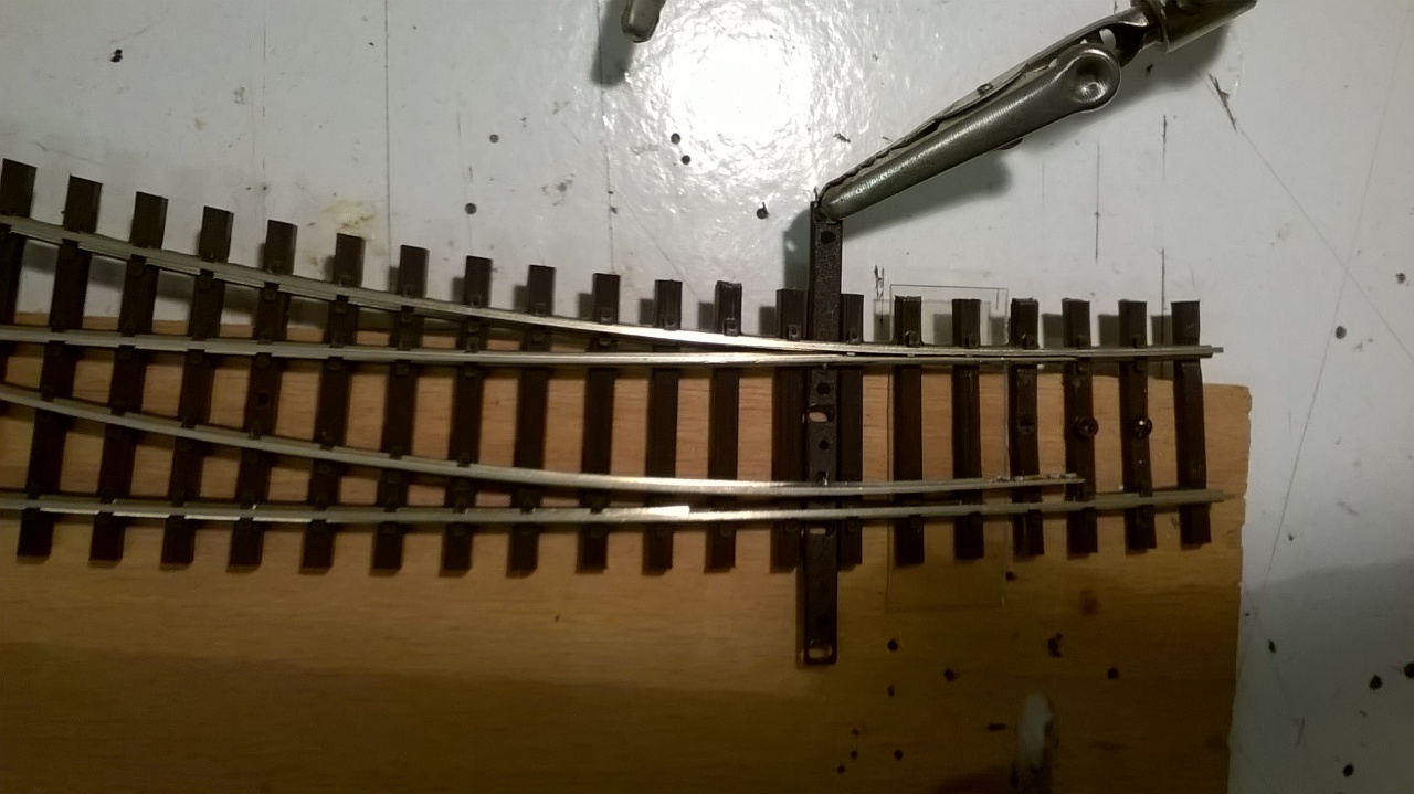

(#62552) diginewl válasza diginewl hozzászólására (#62529) Válasz • Máj 25, 2020

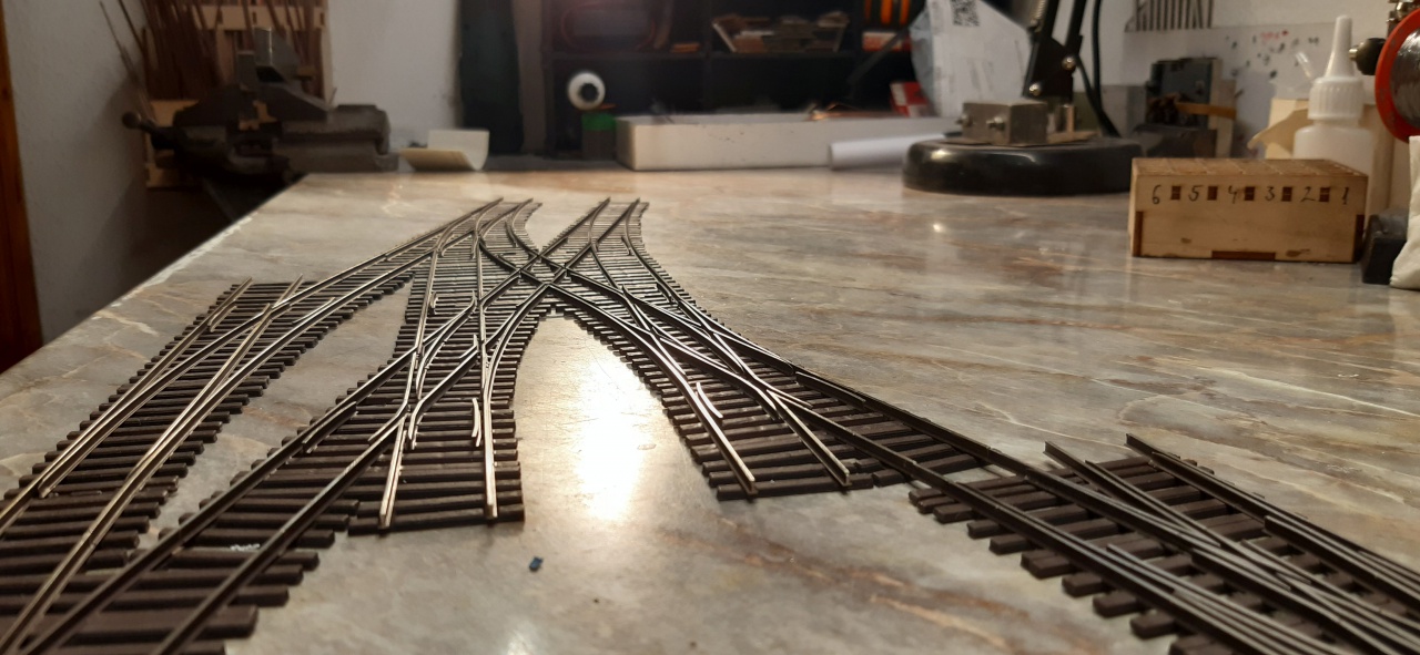

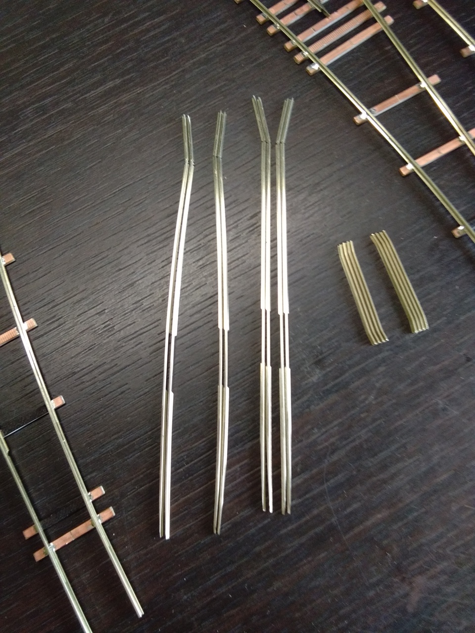

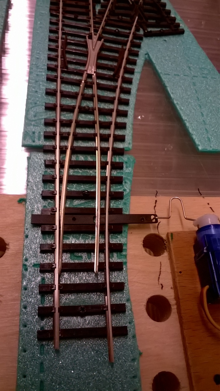

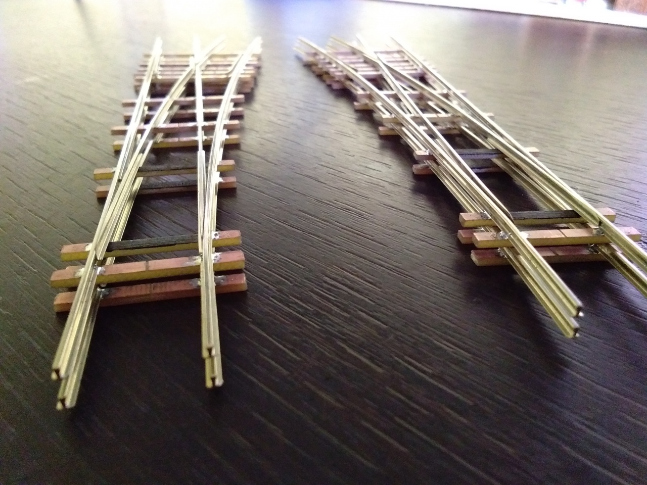

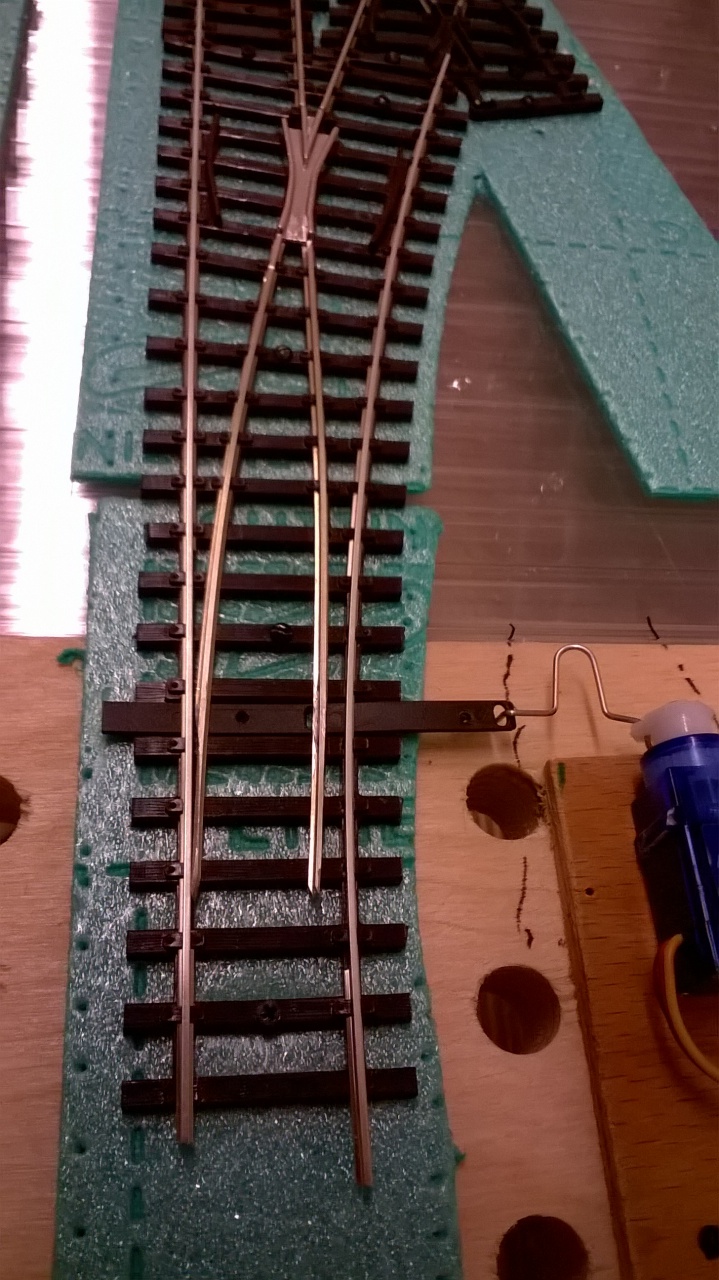

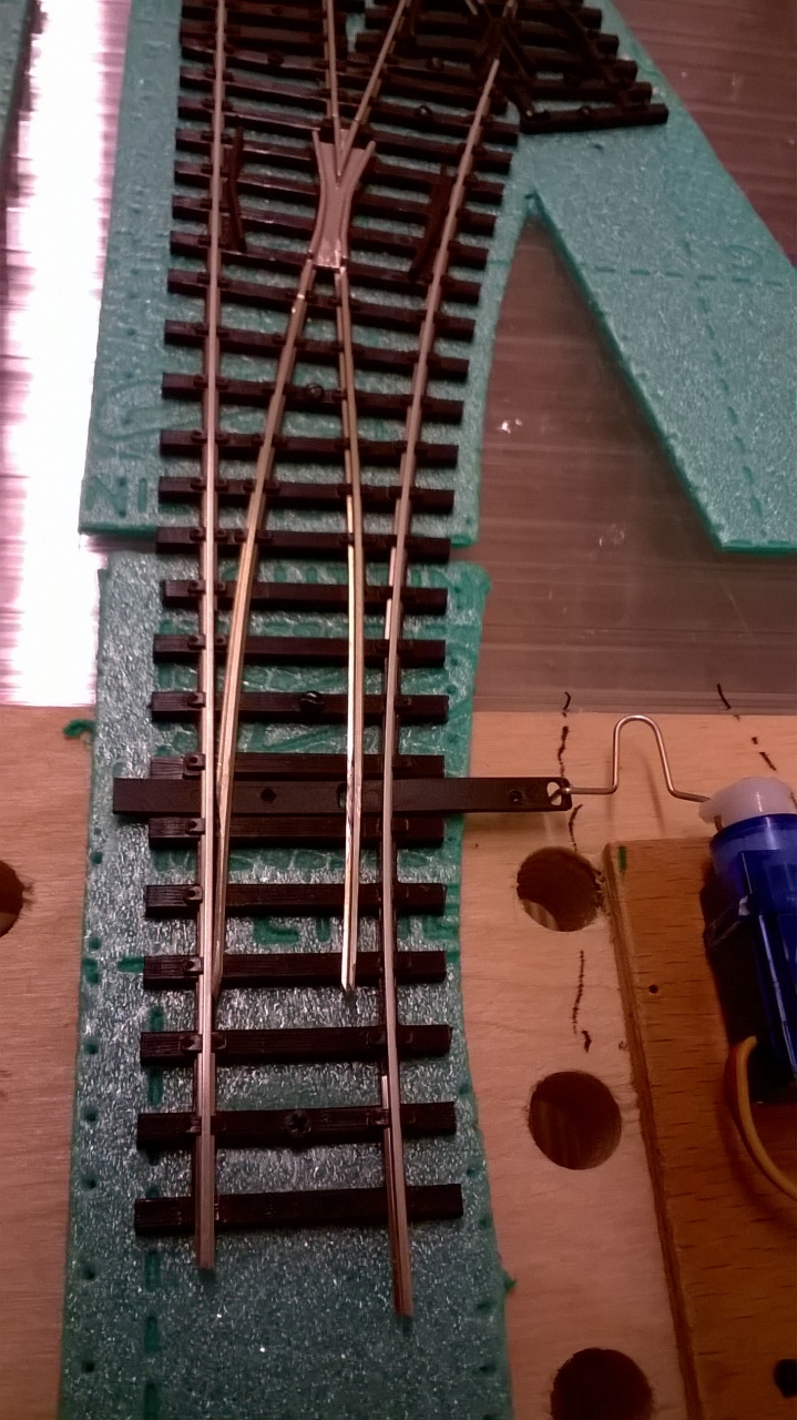

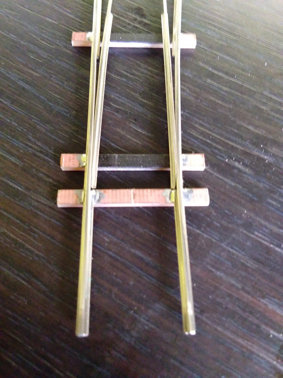

Elkészült egy íves, és egy sima 15 fokos pilz váltó szépítése - talán belefér még ide.
Mennyit dob egy-egy egyben sínszál - nekem tetszik. Szépen hajlanak, ahogy húzza át a szervó.
Szervós átállítás

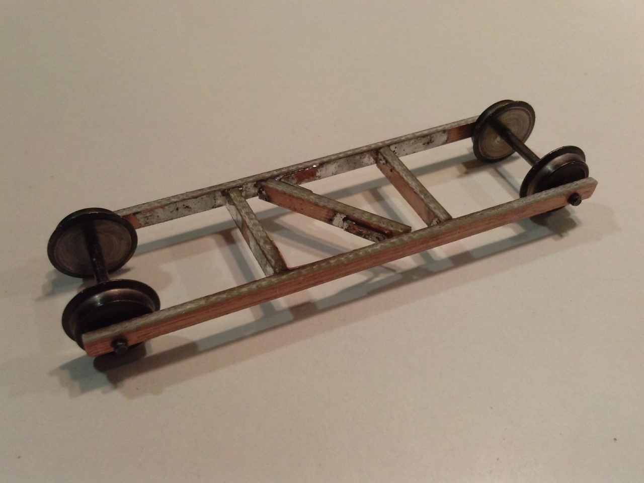

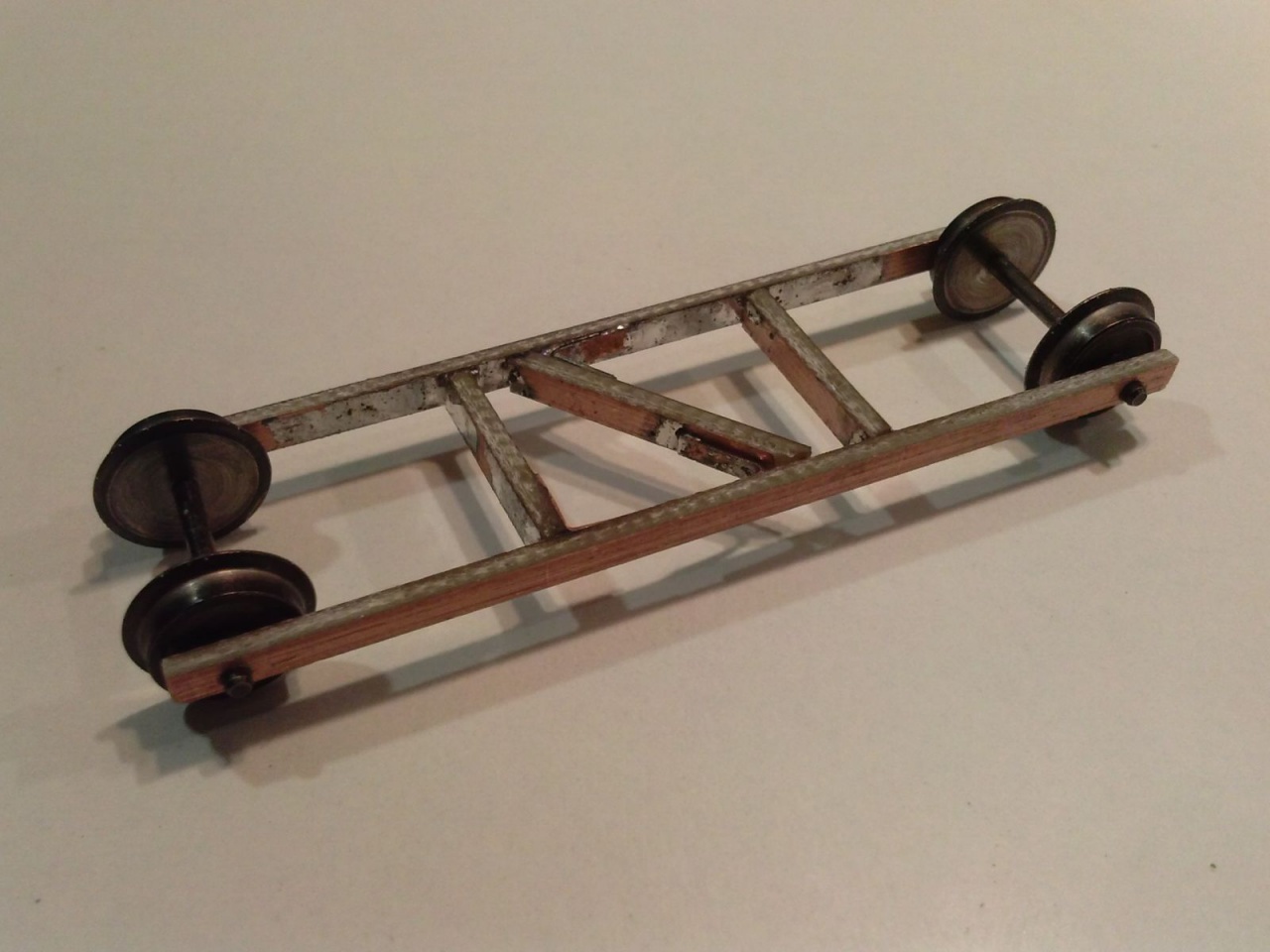

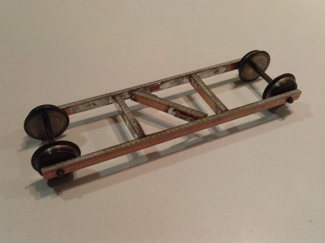

(#62557) novakerno válasza Váltógyártó hozzászólására (#62539) Válasz • Máj 27, 2020

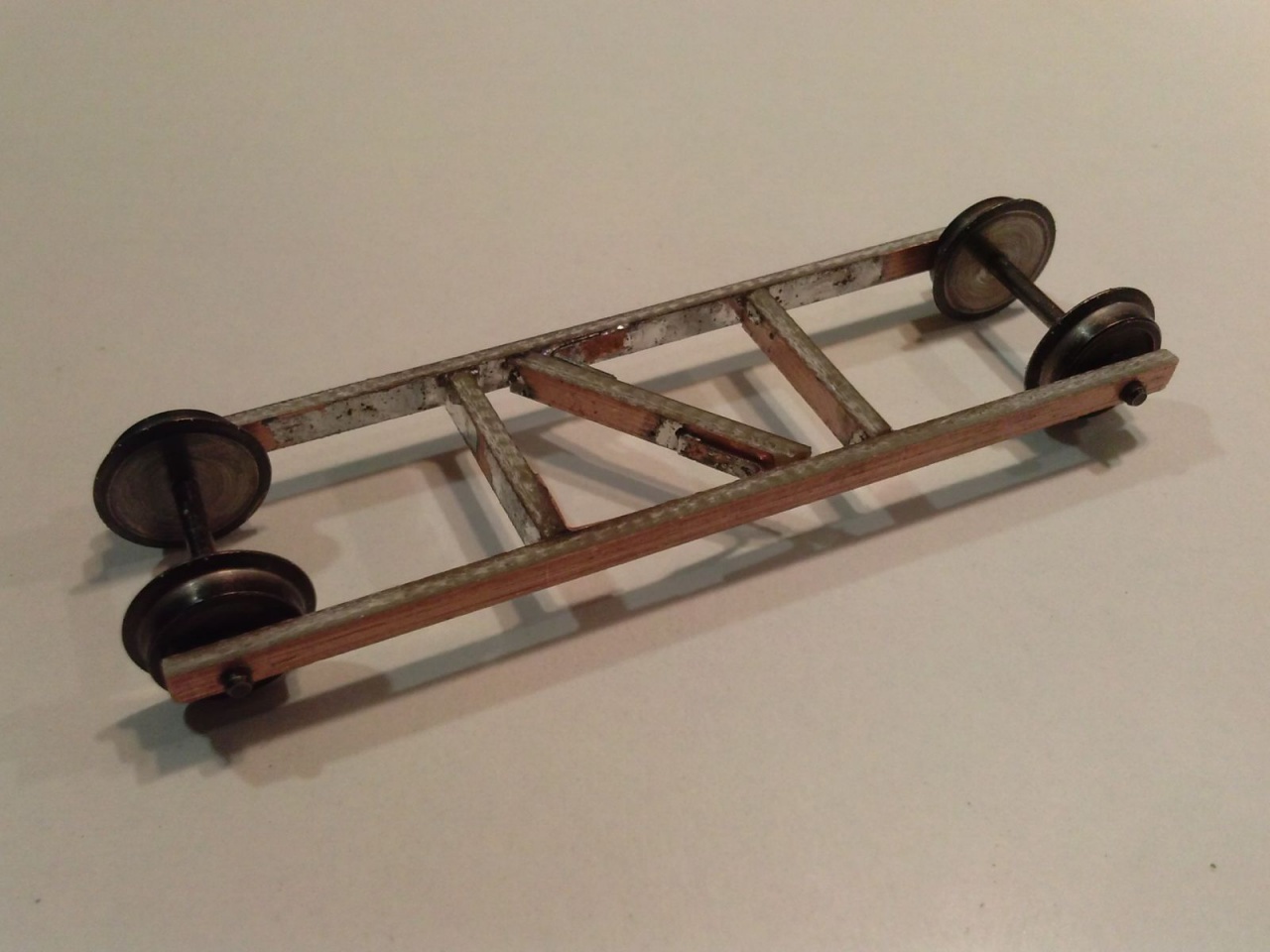

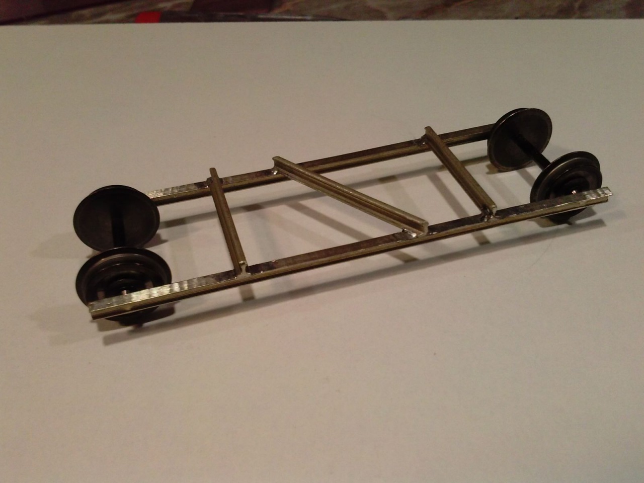

Kedves Laci! A próbakocsikkal a következő kérdéseim lennének. Mennyi a két próbakocsi tengelytávja, mert a képek alapján ezt nehezen tudom megbecsülni. Van-e jelentősége a kocsik tömegének, hogy többé-kevésbé a valódi kocsikat modellezze, vagy ez nem szempont. Ha jól látom a képen, ezeken nincs kuplung, tehát kézzel tolod végig. Mennyivel más ez, mint amikor pl. egy mozdony húzza-vagy tolja. Én a gyerekek által leamortizált kocsi forgóvázát használtam régebben ugyanerre a célra.

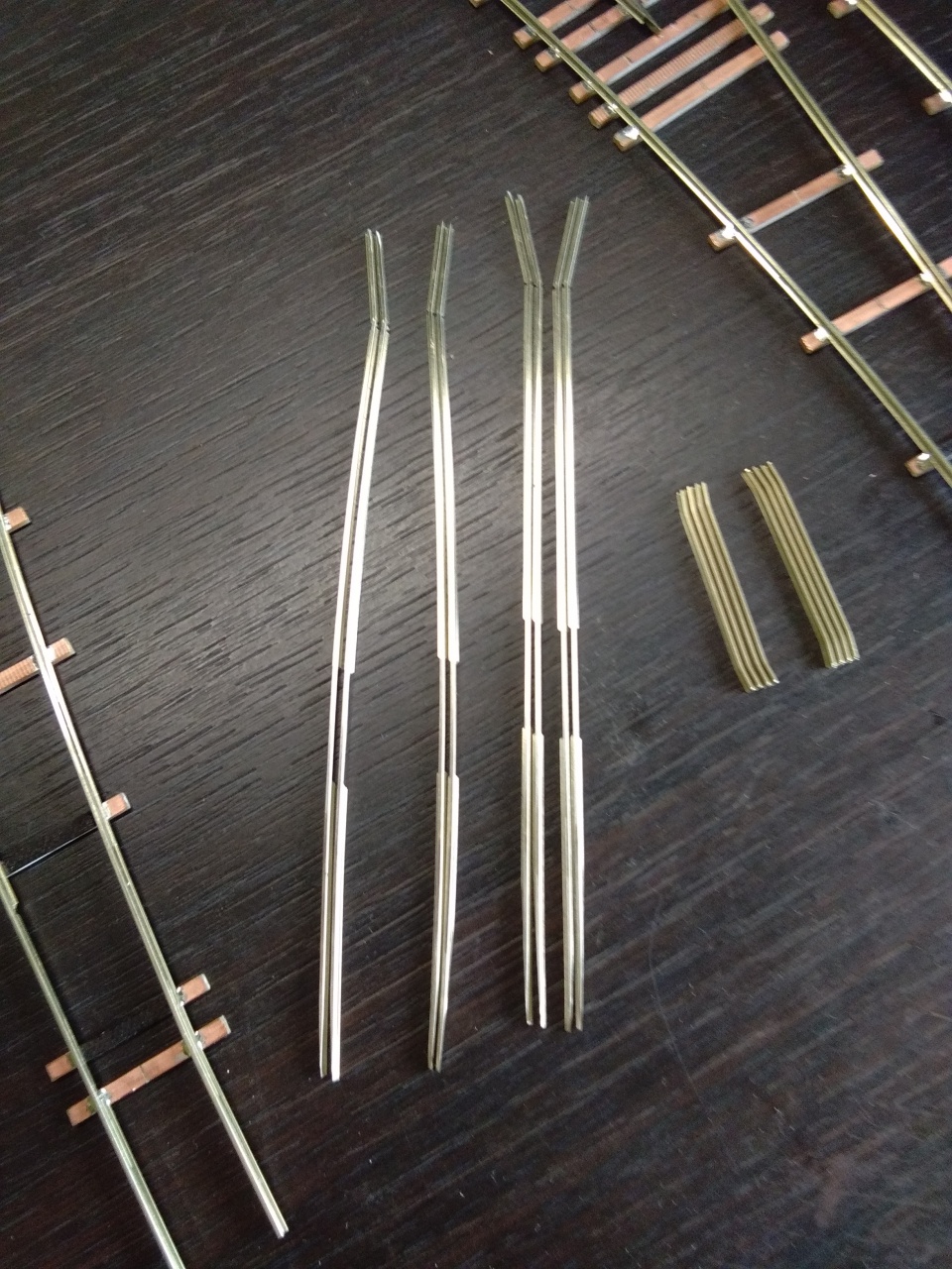

(#62559) novakerno válasza diginewl hozzászólására (#62552) Válasz • Máj 27, 2020
Kedves Jenő!
Kifejtenéd kicsit bővebben, hogy mit értesz "szépítés" alatt? Nekem is van elég sok ilyen régi váltóm, de nem túl jó állapotban. Most gondolkodom azon, hogy mi legyen velük, merjem-e használni. Valószínűleg a hajtás maradna az eredeti, nem csinálnék szervót. érdekelne a véleményed. Köszi: Ernő
(#62569) róbertke válasza diginewl hozzászólására (#62552) Válasz • Máj 27, 2020
Milyen sínszálból készítetted a folyamatos csúcssíneket? PILZ íves sínt egy kicsit átalakítottál?
(#62572) diginewl válasza novakerno hozzászólására (#62559) Válasz • Máj 27, 2020
Nem látszik?
Igen, Tillig-Pilz 2,5-es sínből levágok akkorát, ami a szívtől egészen a tősínekig ér. A végét megcsiszolom, éééés. jön a legnehezebb rész: a félig elcsiszolt amúgy is vékony sín aljára kell forrasztani egy kis pöcköt, amit tud mozgatni a váltóállító lapka ide/oda.
Mindenképpen szervó kell hozzá, mert ezt a két vastag sínszálat kell mozgatni - ehhez erő kell.

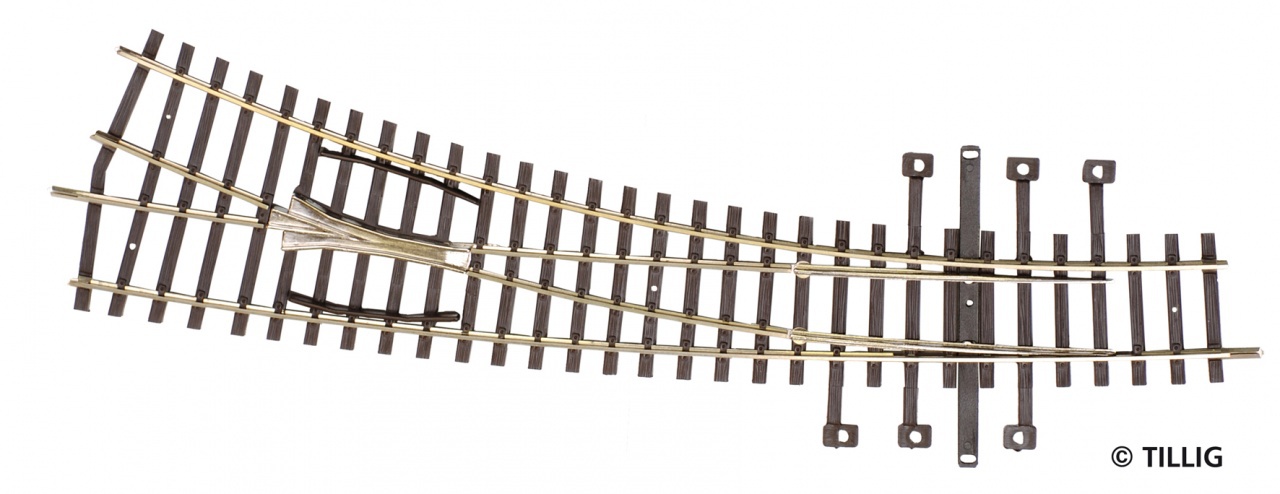

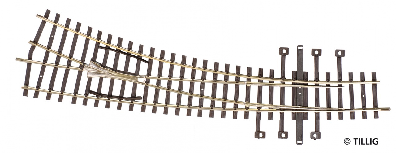

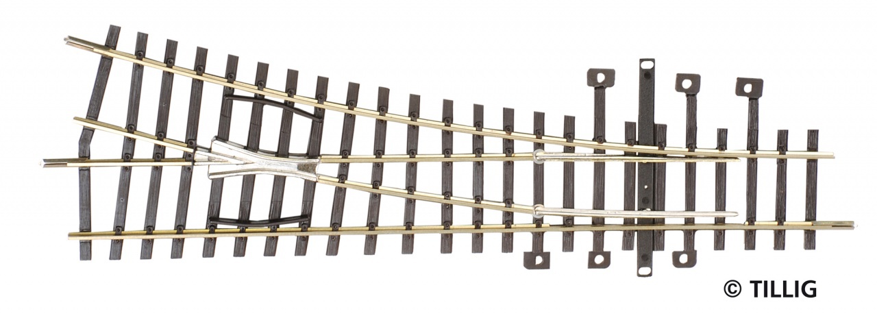

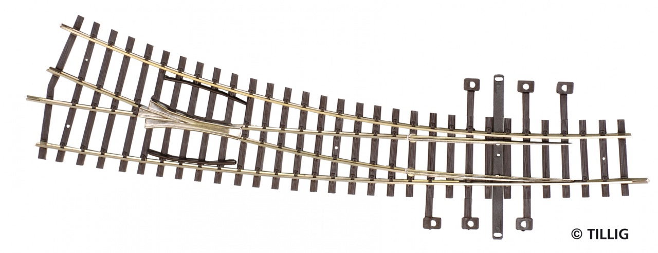

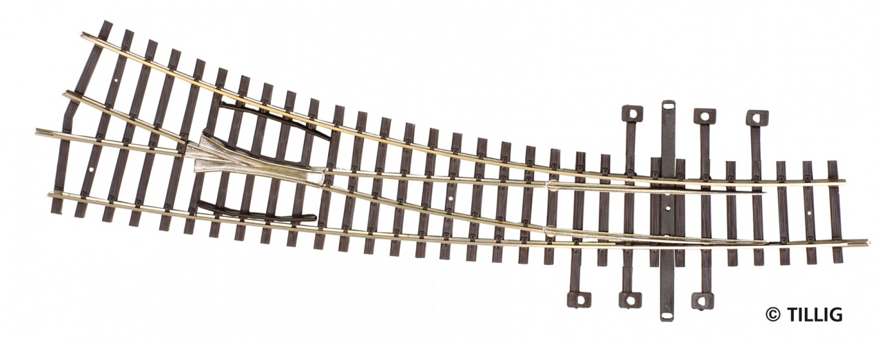

Mellékeltem a tillig eredeti pilz váltóit.
Az előző hozzászólásban meg ott van a szervós videó.

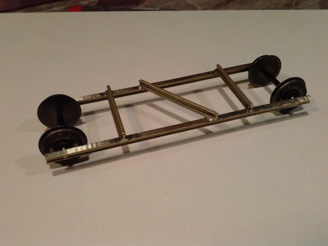

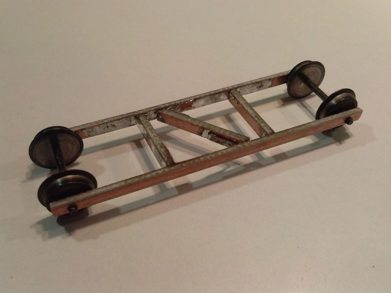

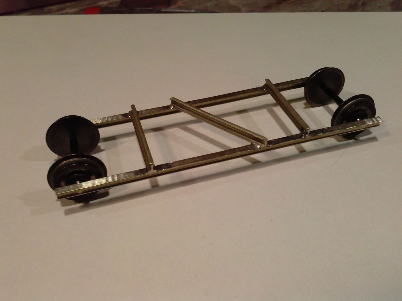

(#62605) Váltógyártó válasza novakerno hozzászólására (#62557) Válasz • Máj 29, 2020
A kocsik hossza akkora legyen, mint a leghosszabb kéttengelyes kocsi, amit használni akarsz. Az egyik tengely nyomtávja a minimum, másik s maximum legyen. Kézzel tologatom nem túl erősen, hogy érezzek minden akadást.
(#62607) róbertke válasza Váltógyártó hozzászólására (#62605) Válasz • Máj 29, 2020
NEM szabvány két szélső értékére állítottad be a nyomtávot?
A kerékprofil mi? RP25?
(#62608) csttom válasza diginewl hozzászólására (#62572) Válasz • Máj 29, 2020
Kedves Jenő!
Javasolnám a kicserélt csúcssínek talpának legyengítését (lásd a gyári Tillig váltókat), úgy sokkal kisebb erő kell az állításhoz.
Mintának keresd a váltógyártó korábbi fényképeit.
üdv Tamás
(#62609) Váltógyártó válasza róbertke hozzászólására (#62607) Válasz • Máj 29, 2020
Igen, és normál kerék, nem RP25.
(#62614) róbertke válasza Váltógyártó hozzászólására (#62609) Válasz • Máj 29, 2020
Értem, a legszélsőségesebb alkalmazásokra tervezed.

(#62616) diginewl válasza csttom hozzászólására (#62608) Válasz • Máj 29, 2020
Köszi a tippet, de ez a szervónak egy ujjgyakorlat - simán átviszi, és a 0,8as acélszállal szépen megtartja.
Azért írtam, hogy ide szervó kell, mert egy mágnes relé ezt nem tudja megcsinálni.
A meglévő mágneses váltóimat is mind szervósra alakítom át - ha már ennyit dolgoztam a szervóvezérlőmön

(#62625) Váltógyártó válasza diginewl hozzászólására (#62616) Válasz • Máj 30, 2020
Azért ilyen rövid erőkarnál nem árt a kikönnyítés. Célszerűbb lett volna az állító talpfát egészen a csúcssín elejére rakni, nem oda, ahol eredetileg van, mert így huzamosabb használatnál kinyírhatja a műanyag fogaskerekeket a szervóban.

(#62628) diginewl válasza Váltógyártó hozzászólására (#62625) Válasz • Máj 30, 2020
Tudom Mester! Köszönöm, hogy foglalkoztál a témával. Viszont:
-A sín végén még nehezebb forrasztani.
-annyira azért nem erőlködik a szervó. Ezek felxi sínszálak, kézzel is könnyen lehet toligálni.
-ha meg kikopna, akkor teszek oda egy másikat - örülnék, ha sokat tudnám használni ))
Amúgy meg milyen jól néz ki, ahogy a két sínszál mozog
Több éves terem vált végre valóra. Igaz ez a váltó rejtett helyen lesz, a többi Pilz már látszani fog.

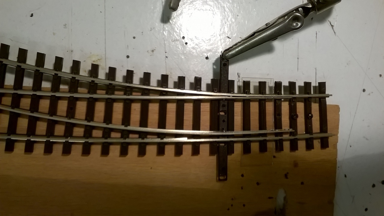

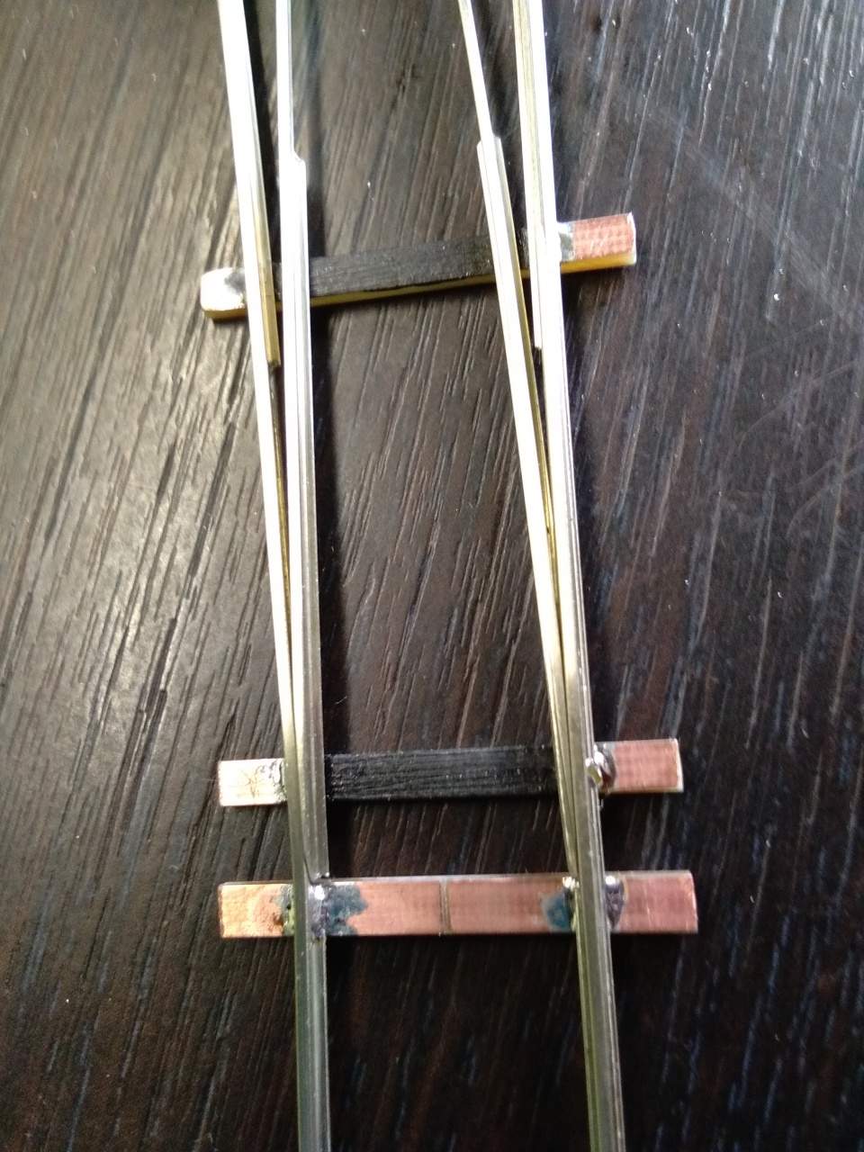

(#62722) diginewl válasza diginewl hozzászólására (#62628) Válasz • Jún 13, 2020
Szót fogadva, és átgondolva a helyzetet.
Kicsiszoltam a síneket, így egy 0,6-os acéldrót is könnyen állítja alulról. Mindenkinek jobb így, és könnyebb is beszerelni a szervót alulra.
