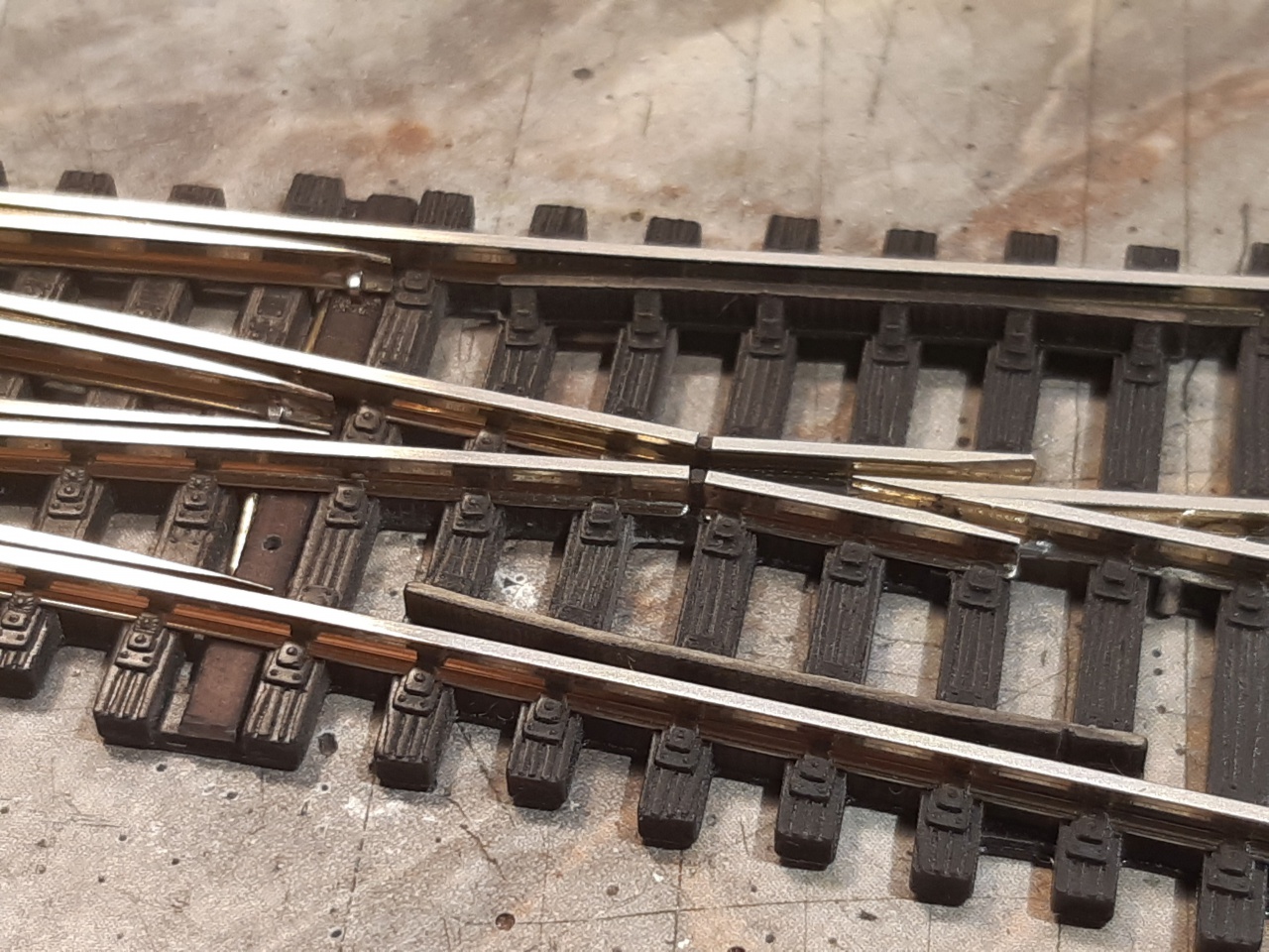

(#66172) Váltógyártó hozzászólása Válasz • Márc 13, 2022

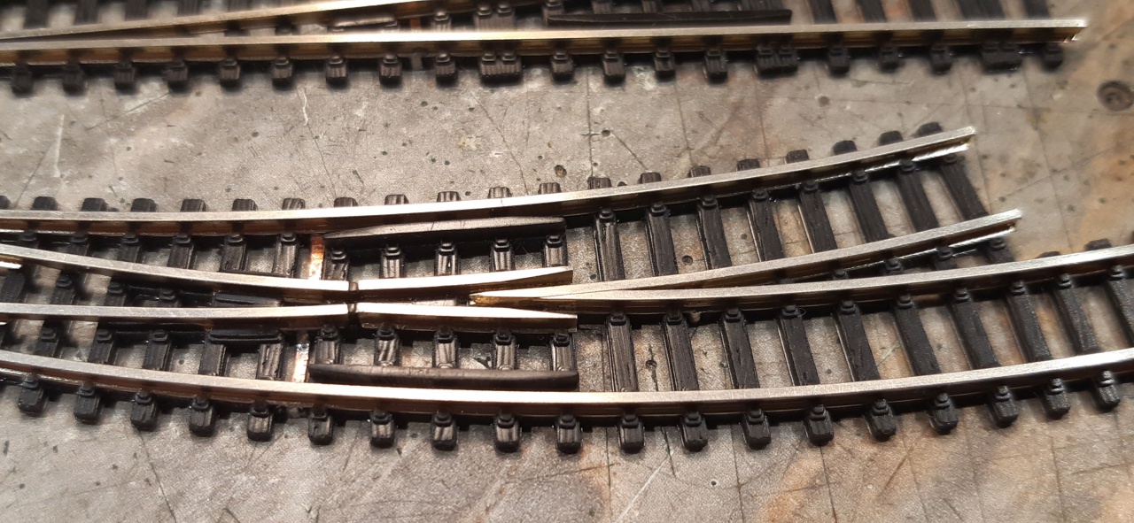

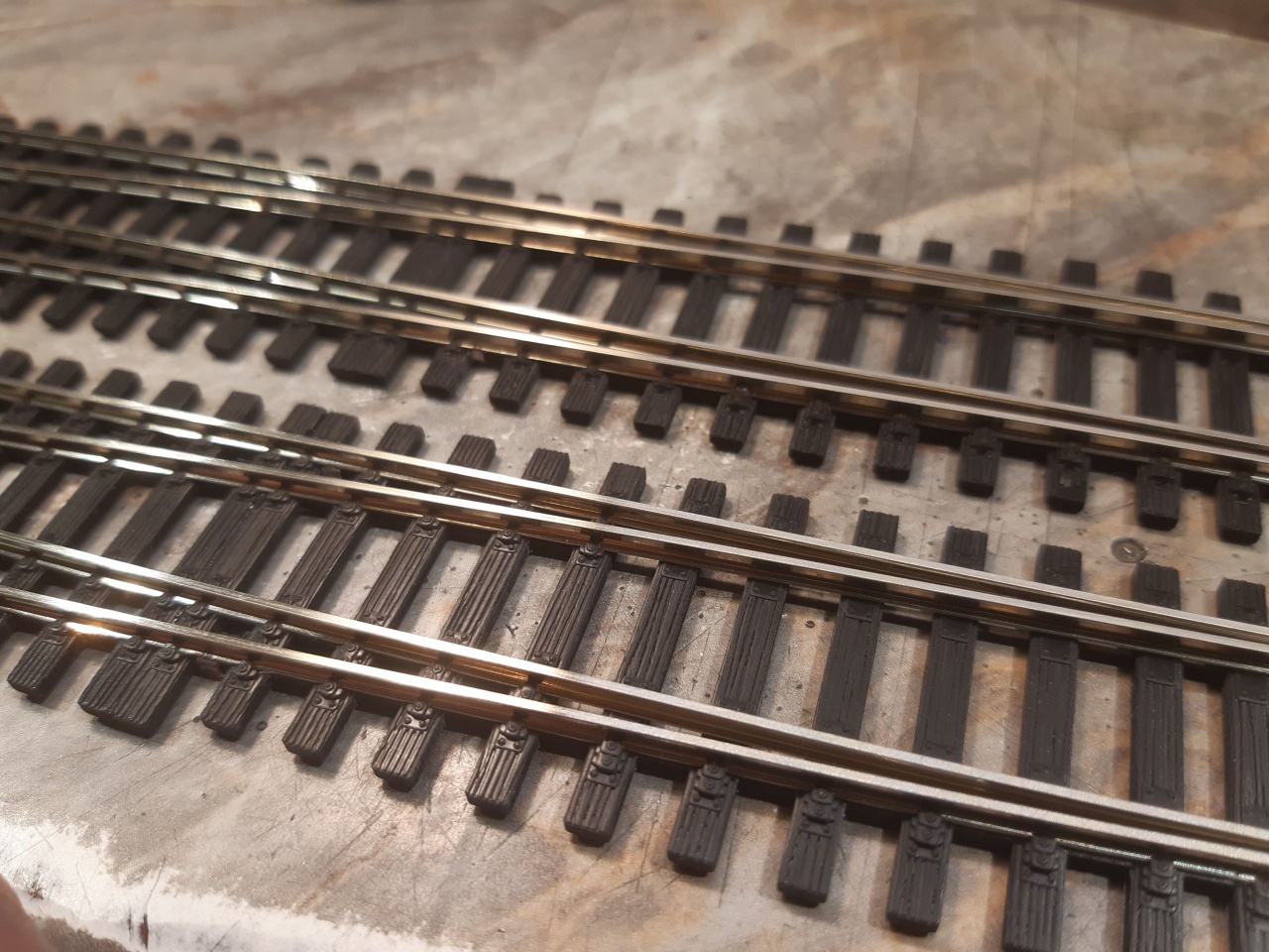

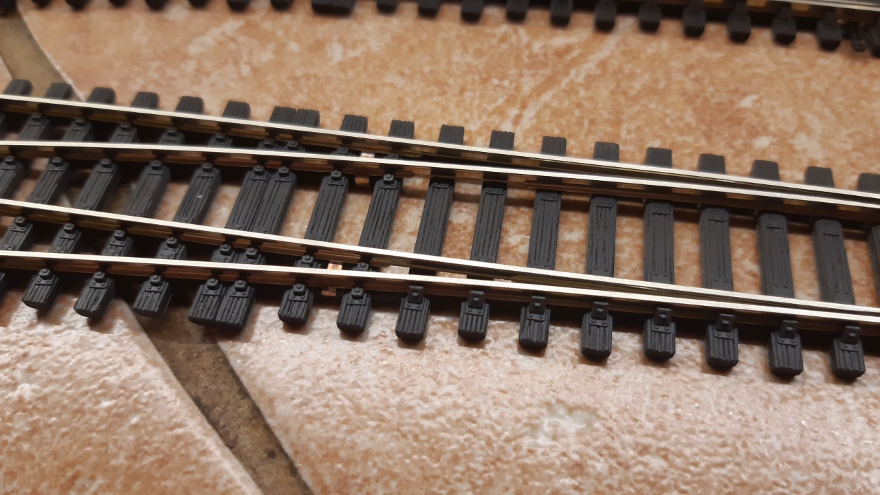

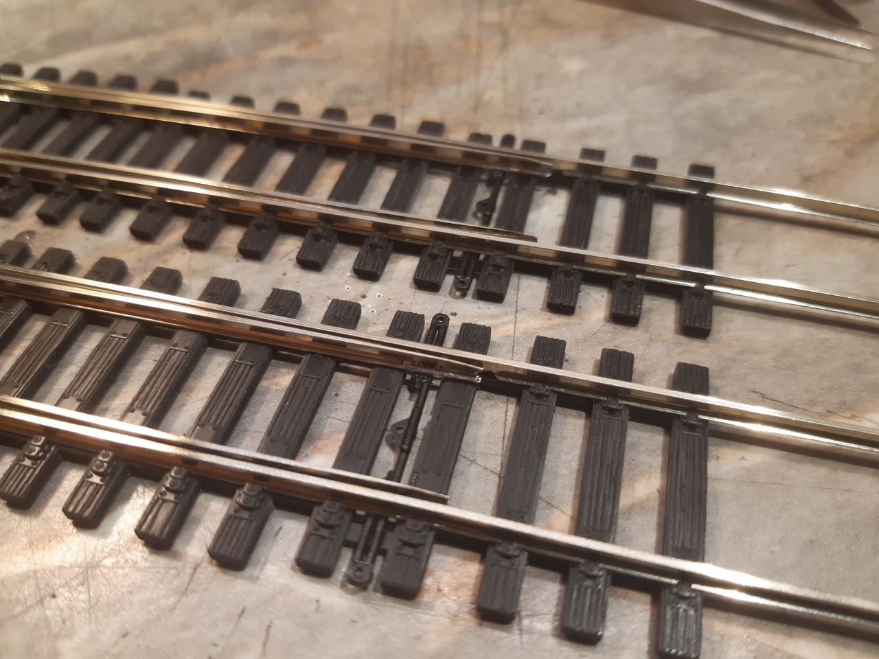

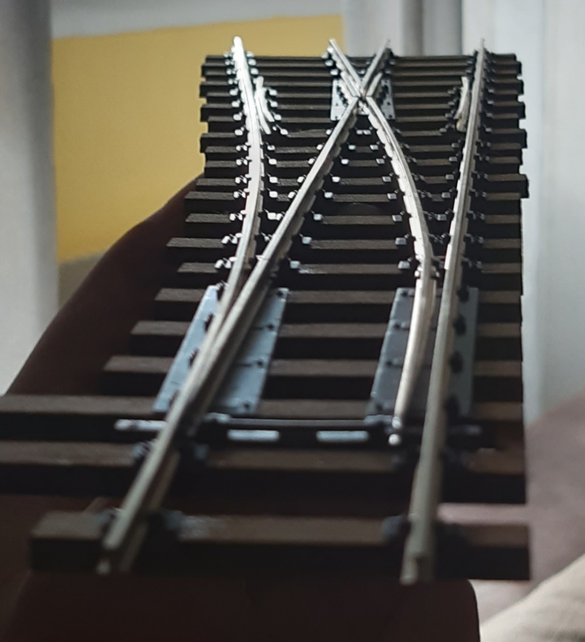

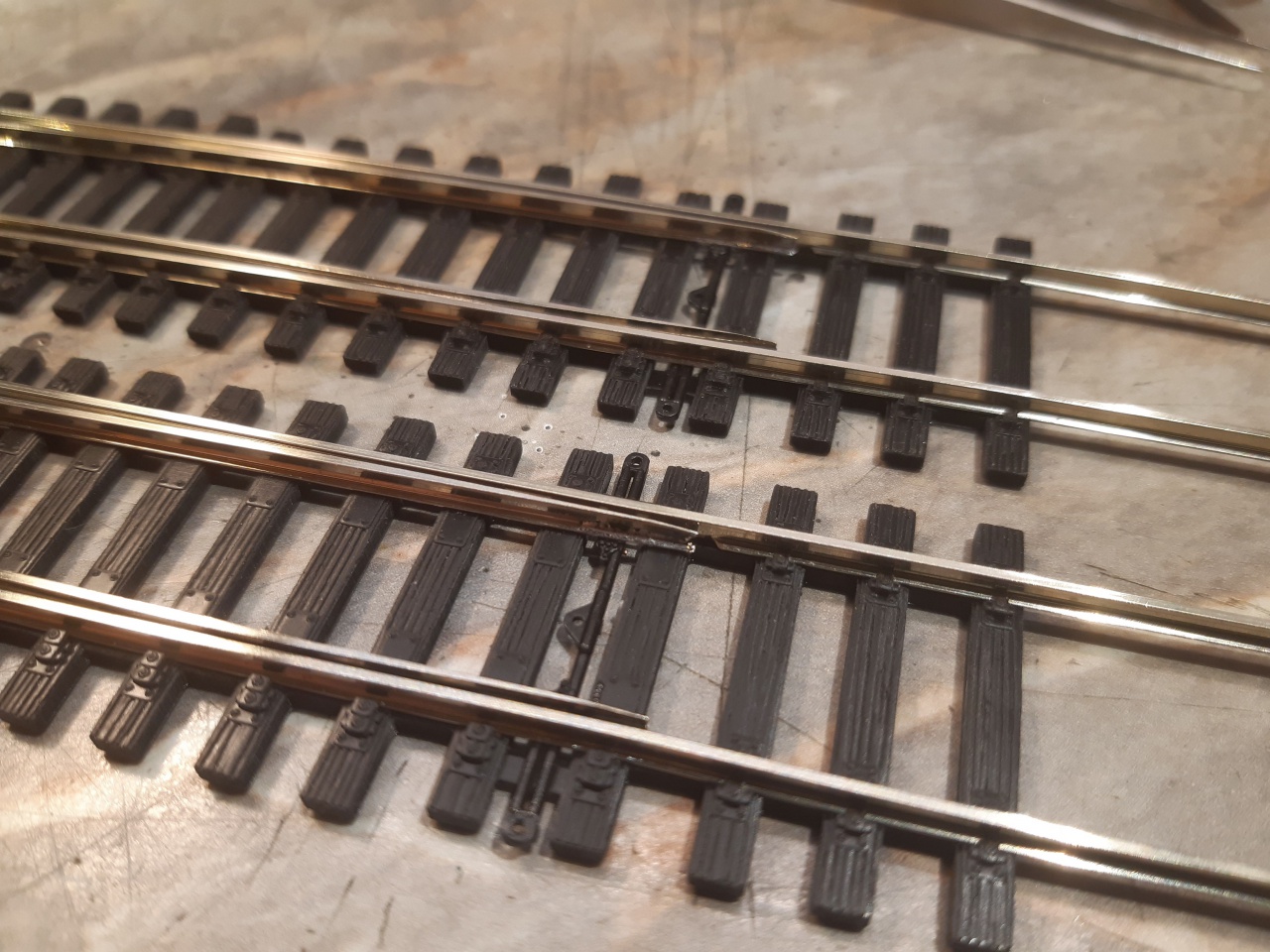

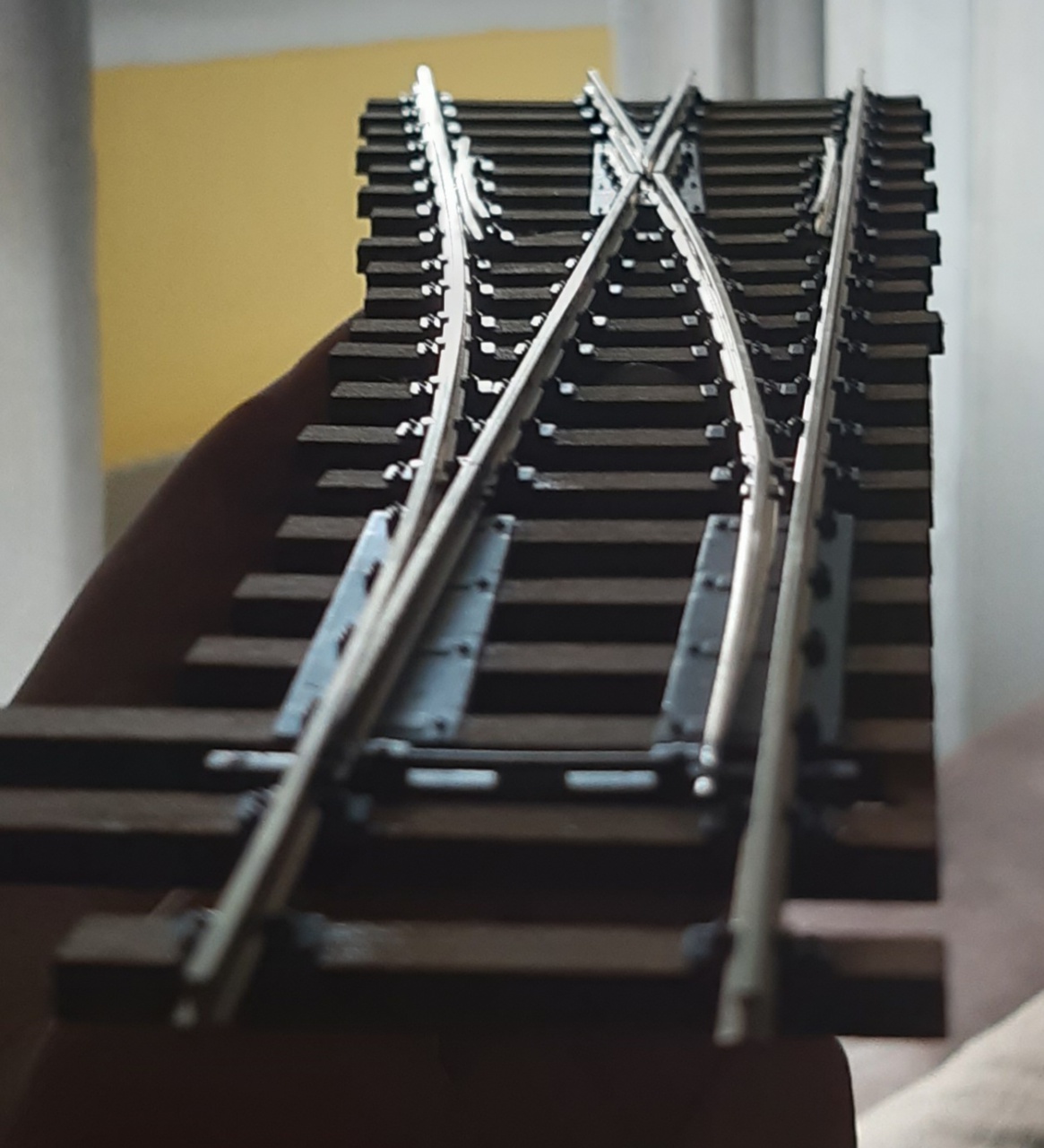

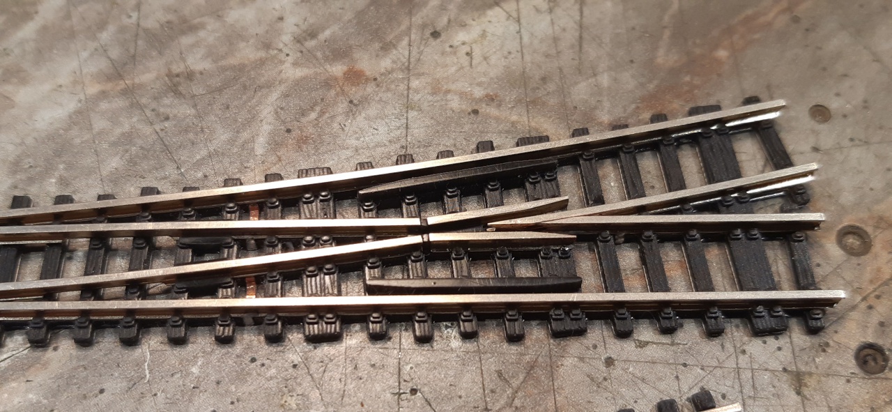

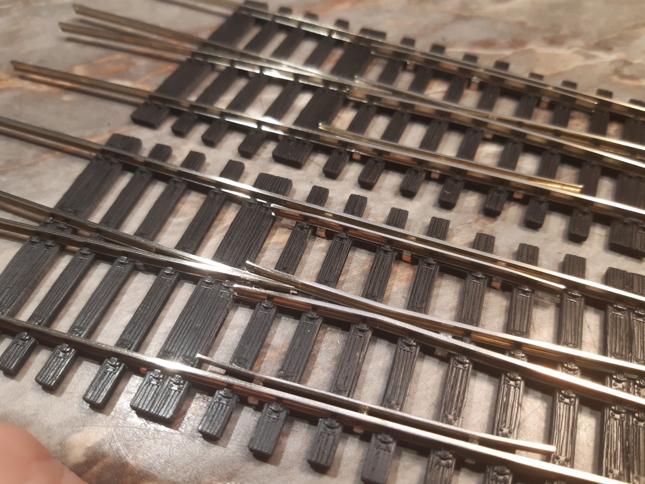

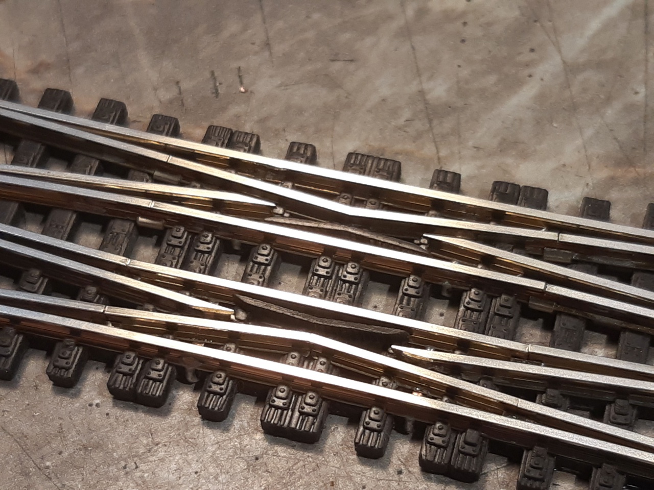

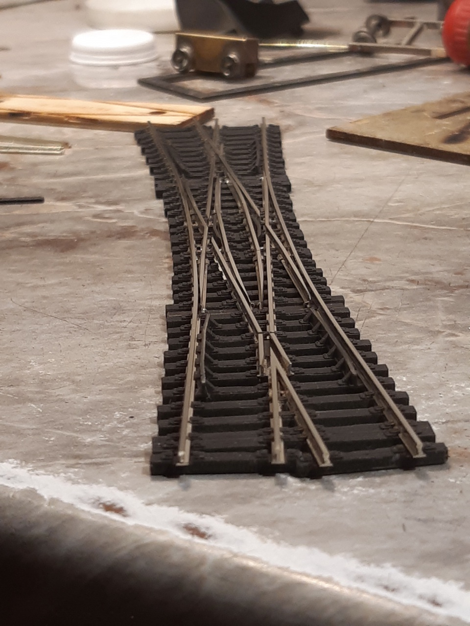

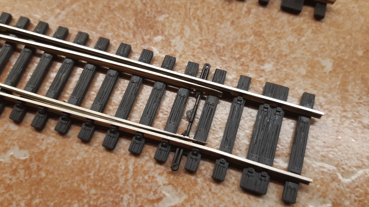

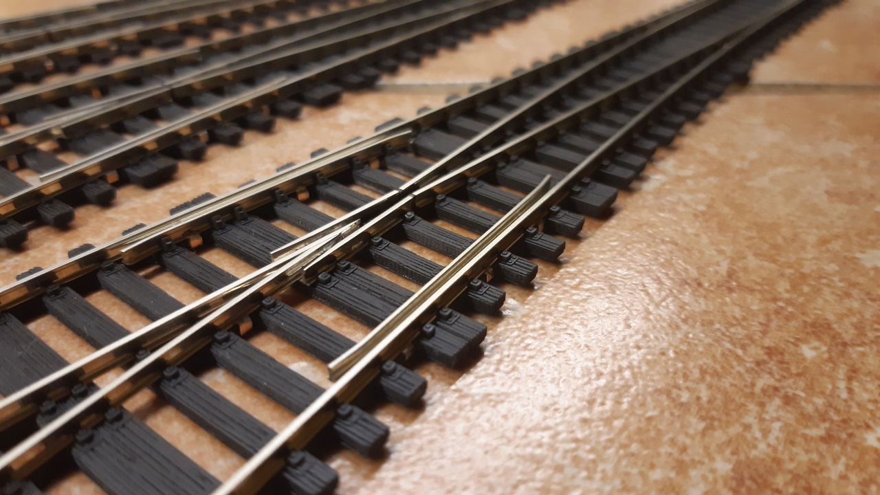

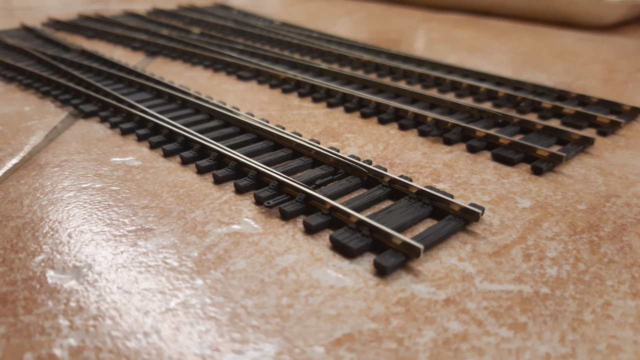

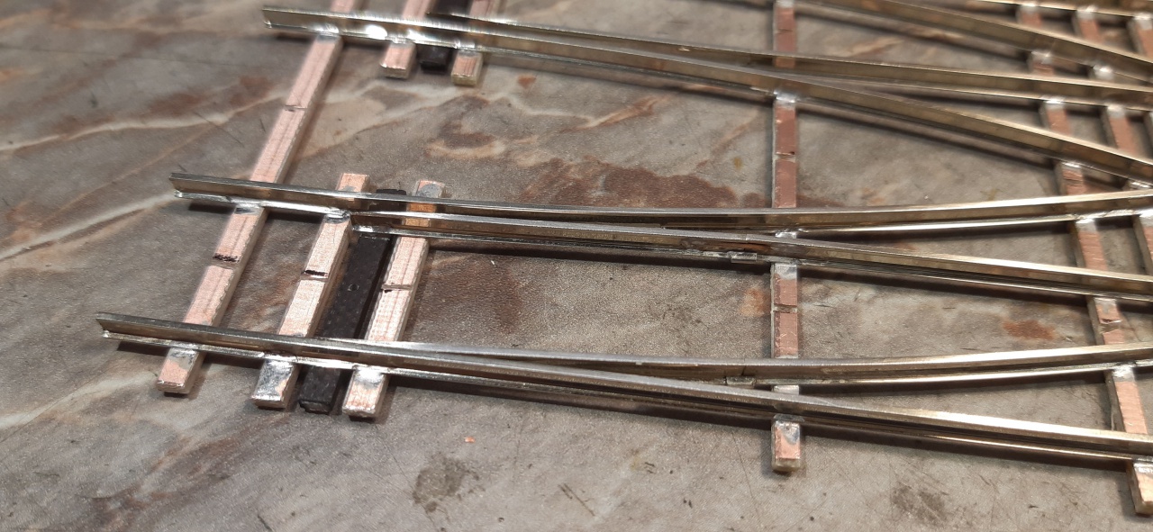

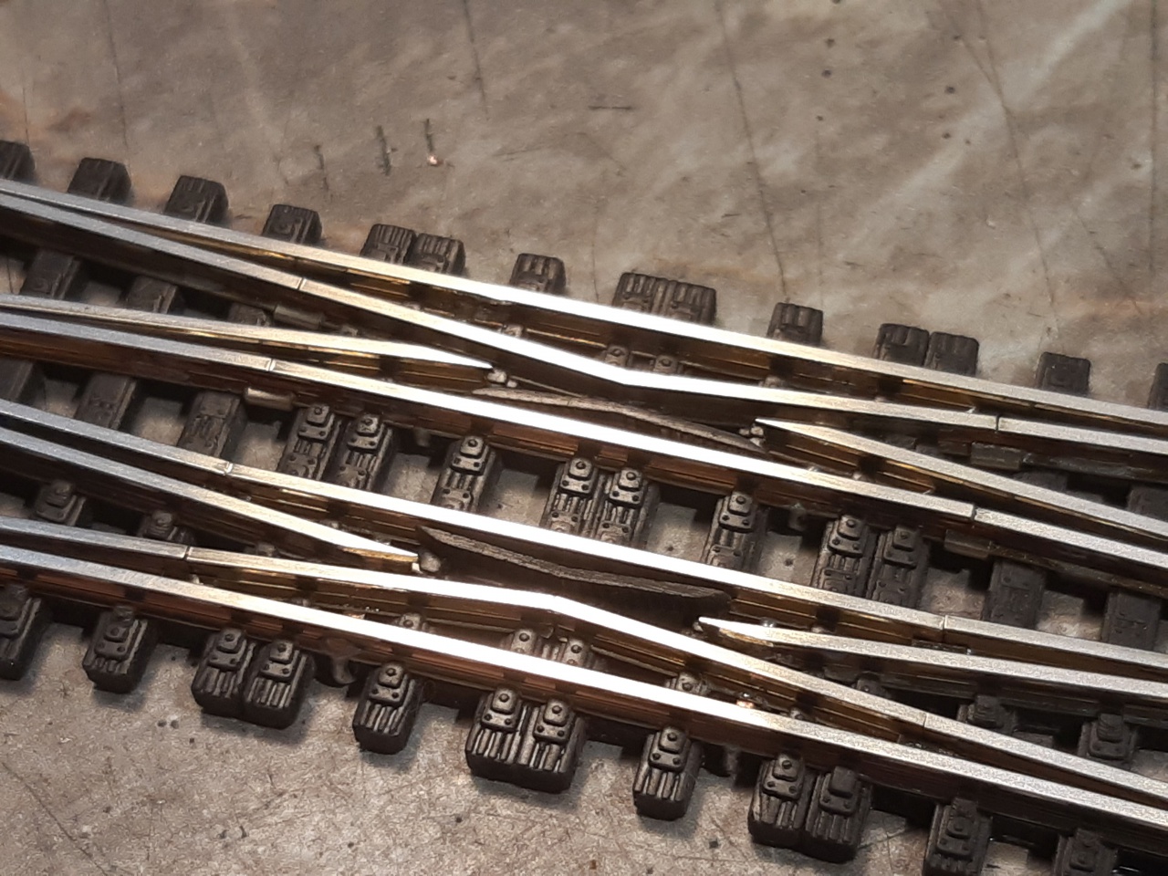

H0 9 fokos FREMO kitérők, immár ezek is 3D nyomtatott aljakkal.

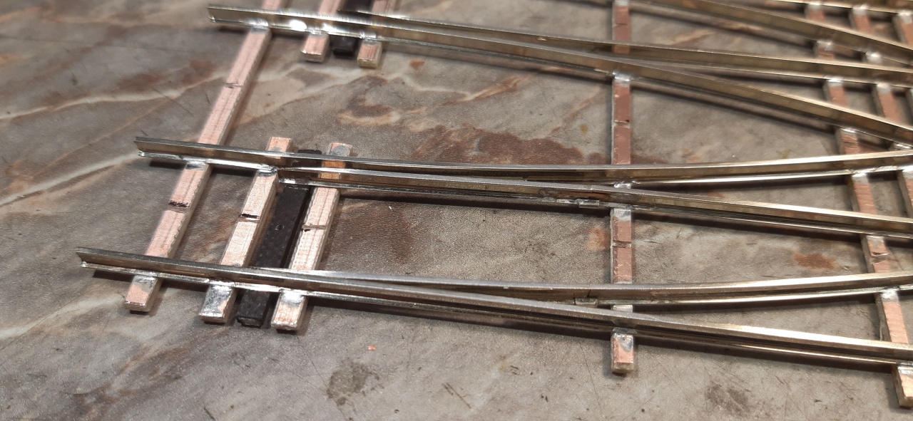

(#66182) Váltógyártó hozzászólása Válasz • Márc 15, 2022
0m

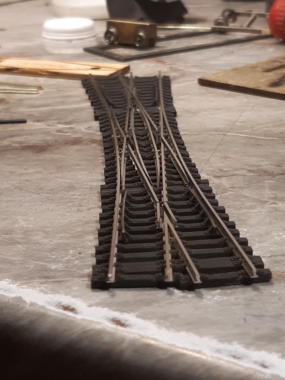

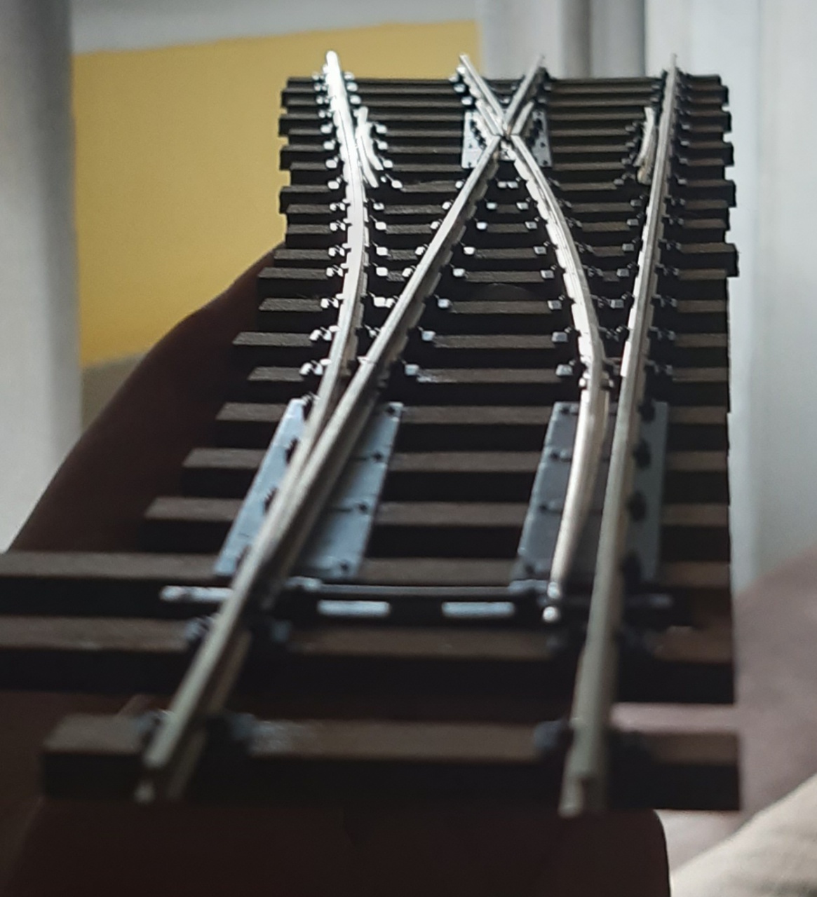

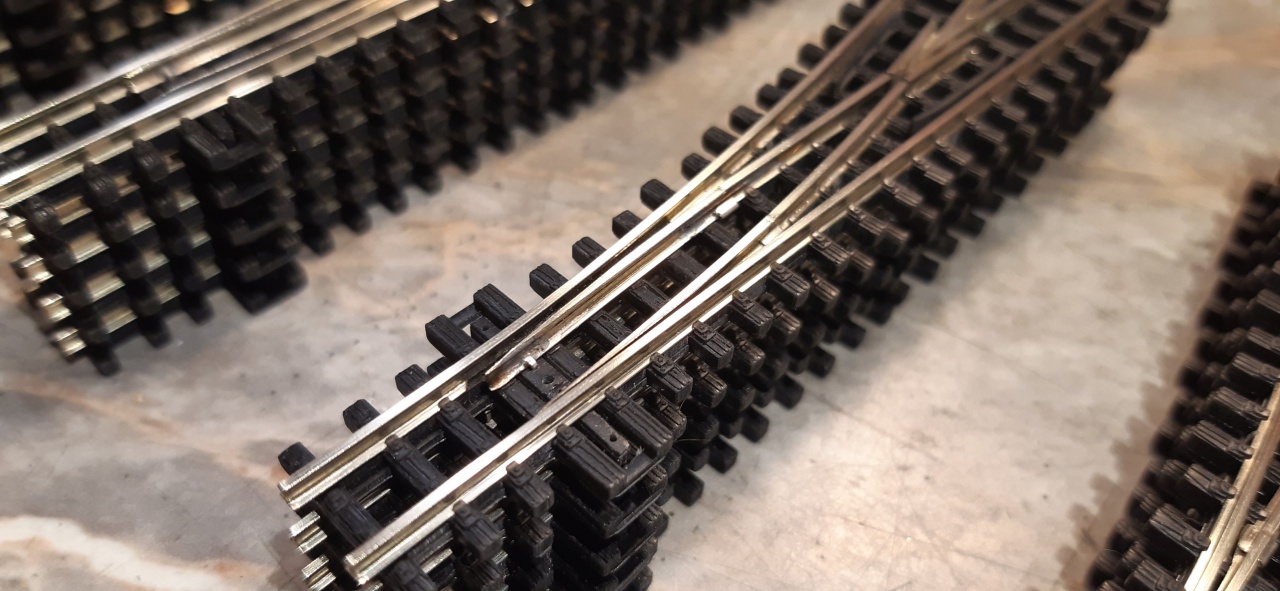

(#66190) Váltógyártó hozzászólása Válasz • Márc 18, 2022

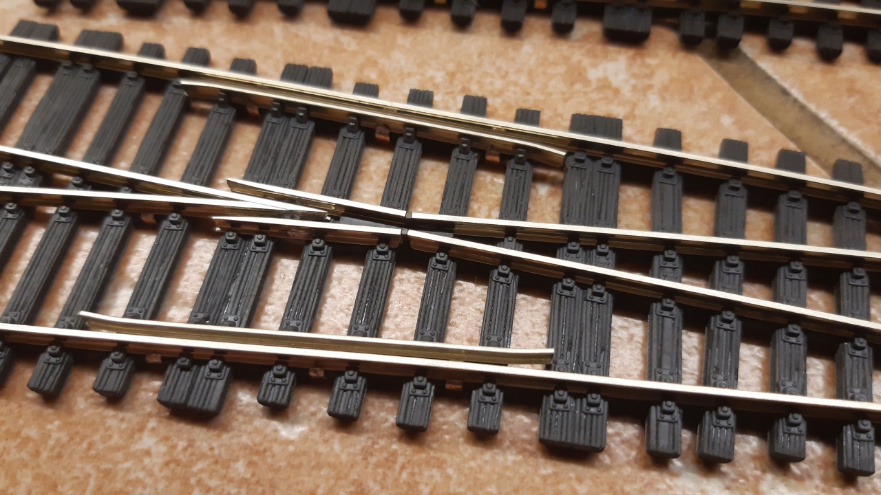

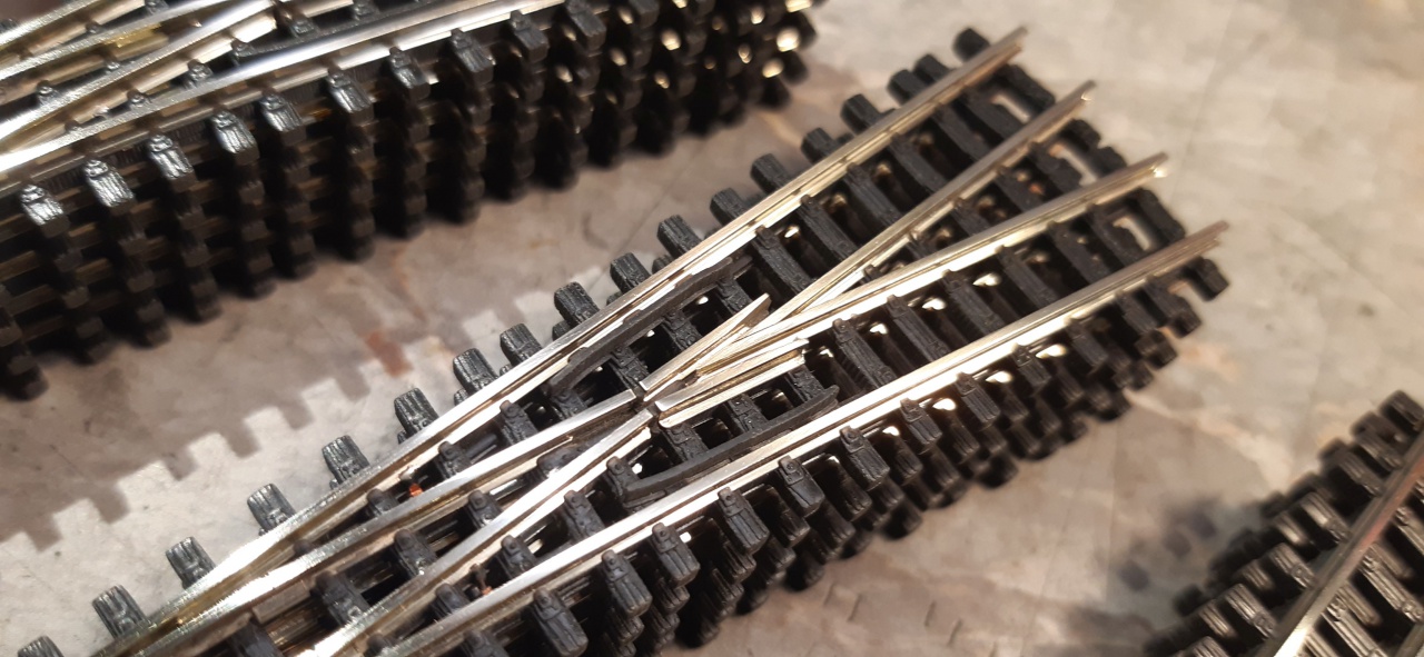

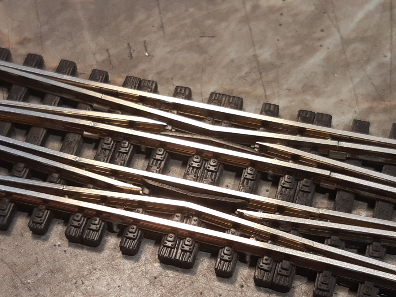

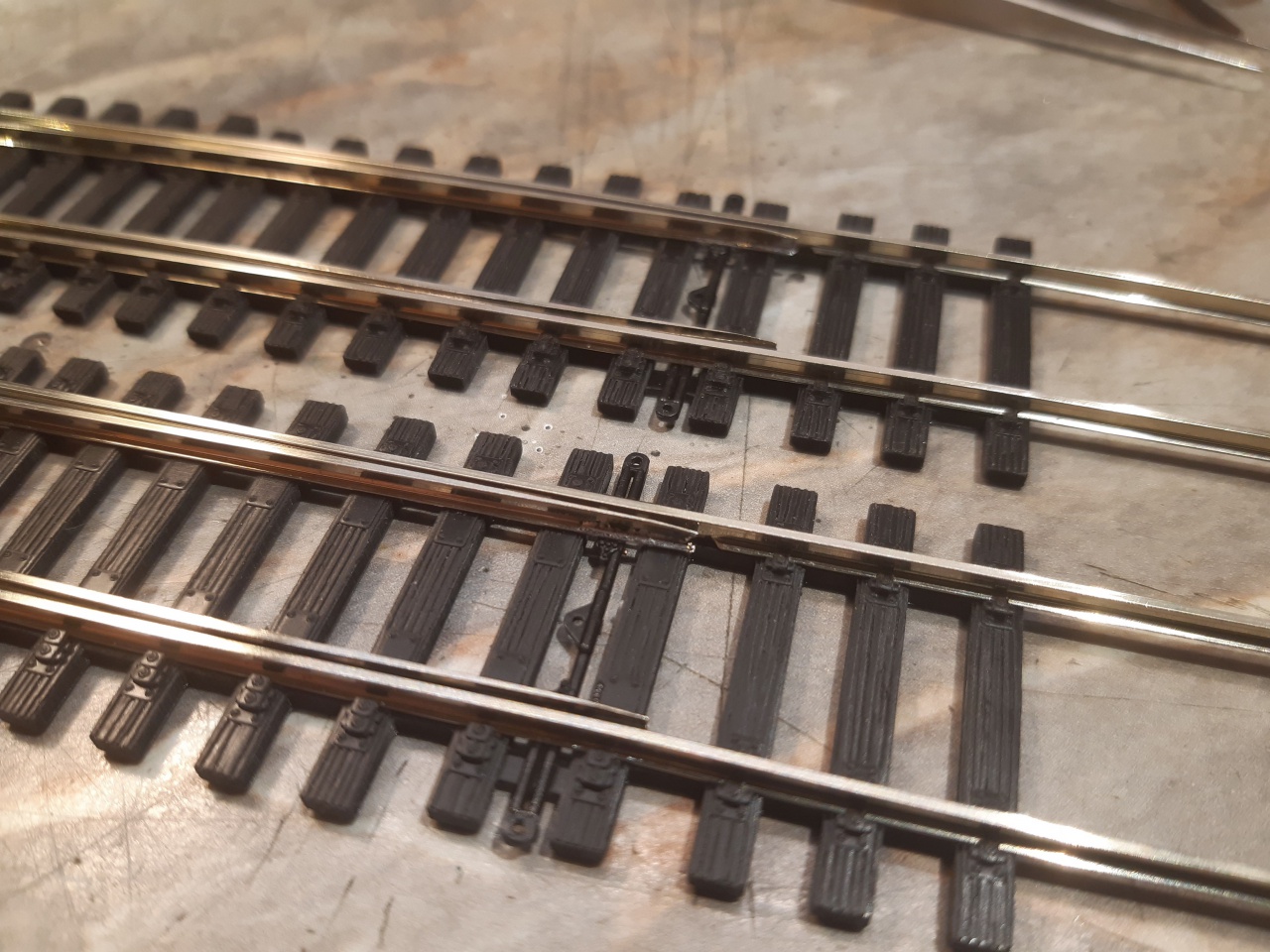

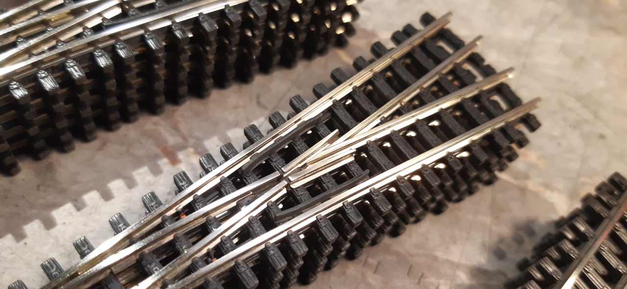

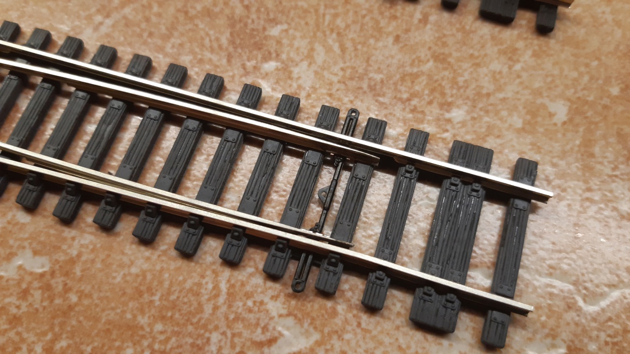

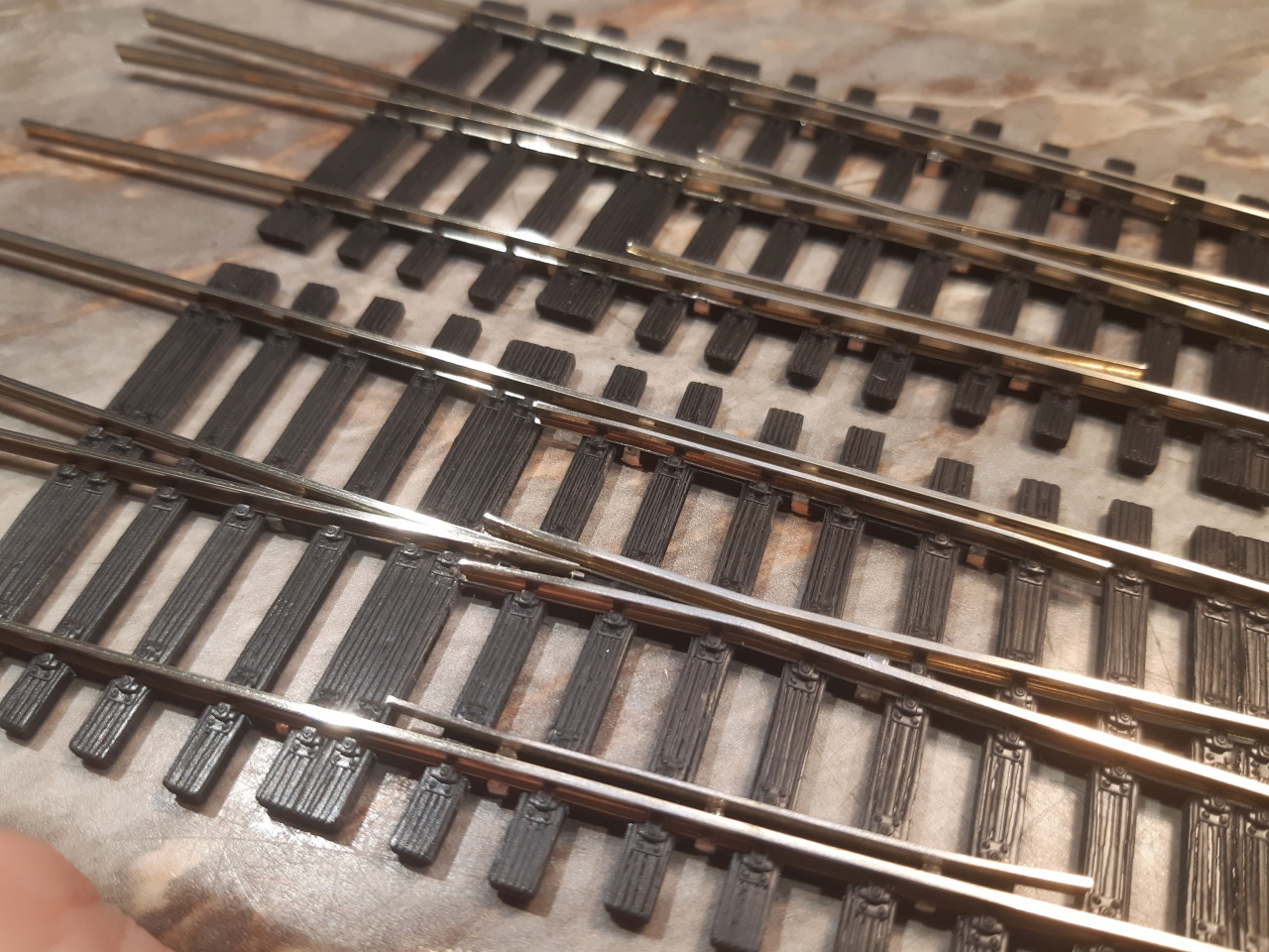

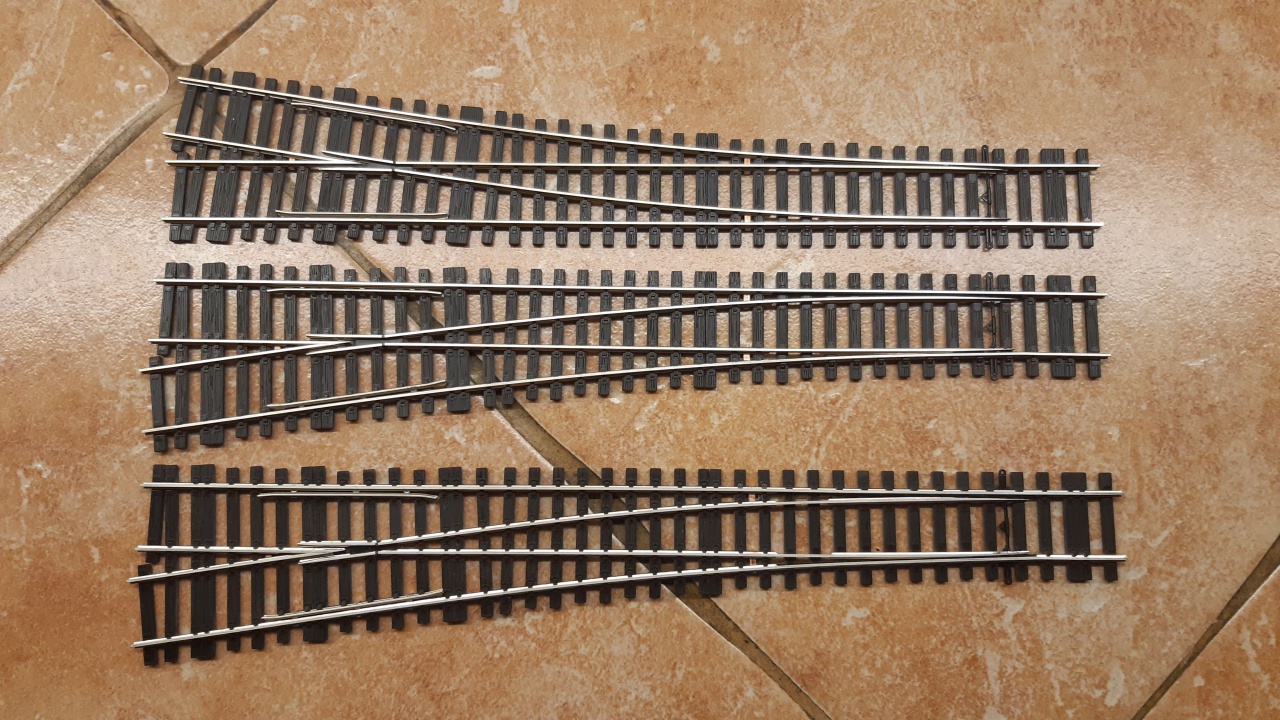

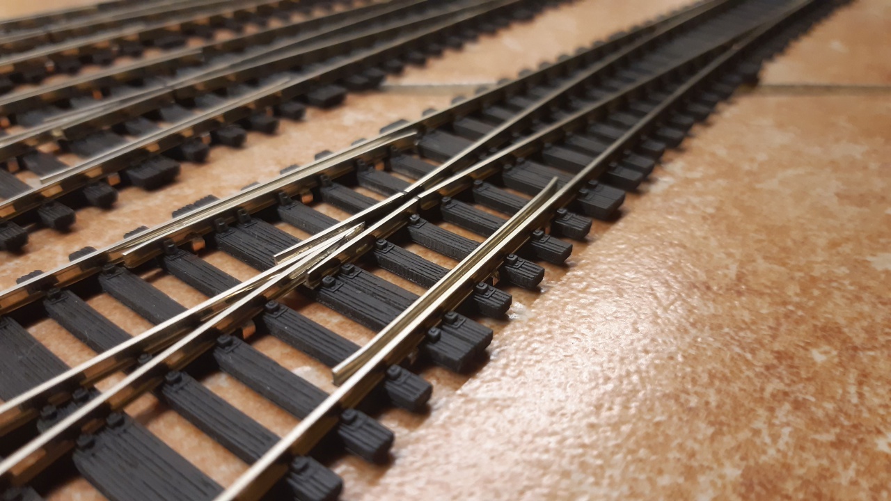

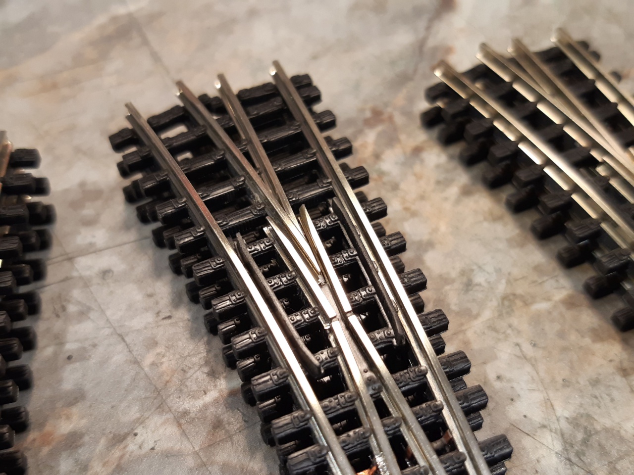

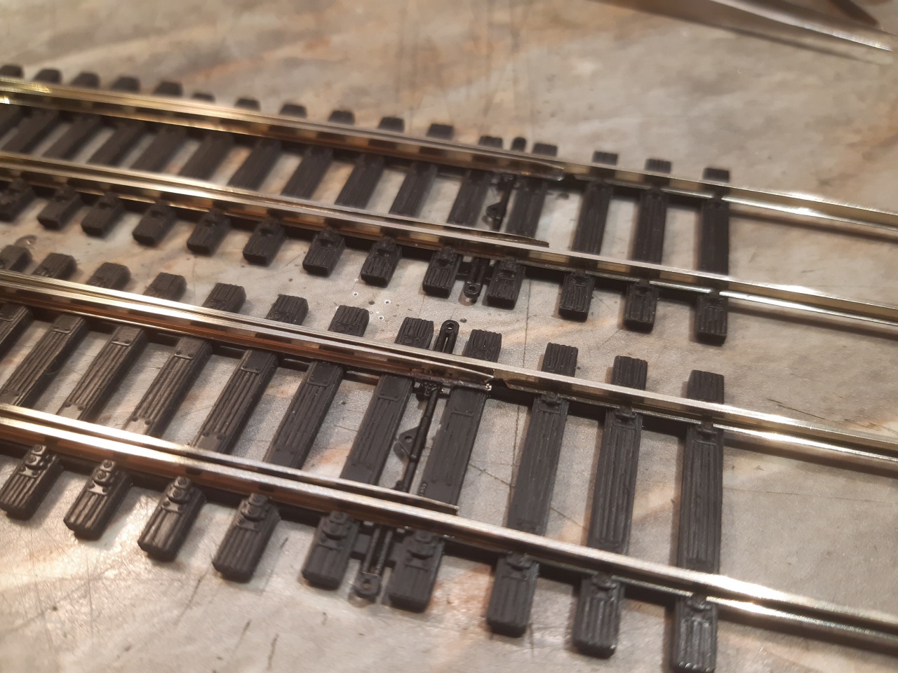

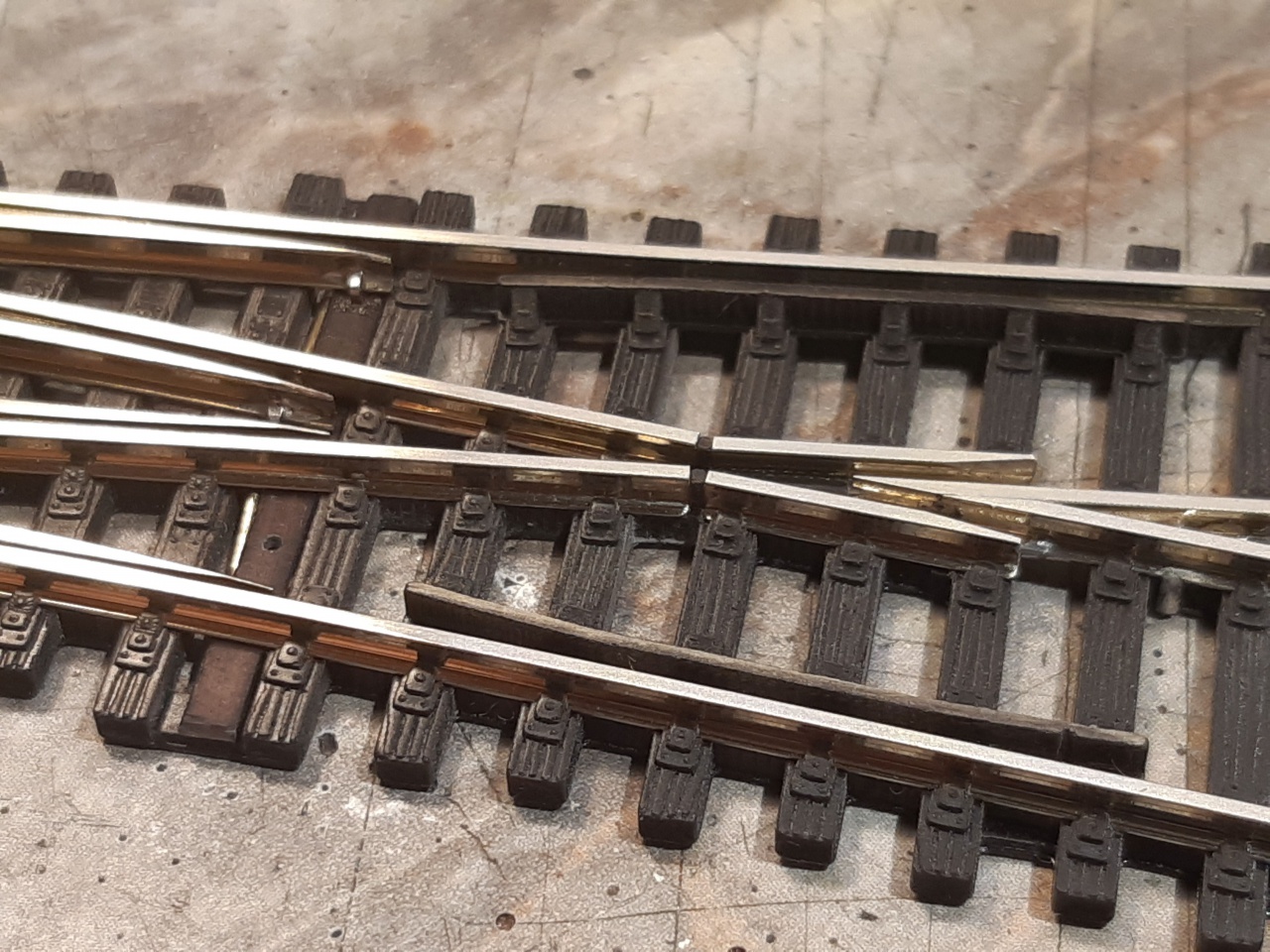

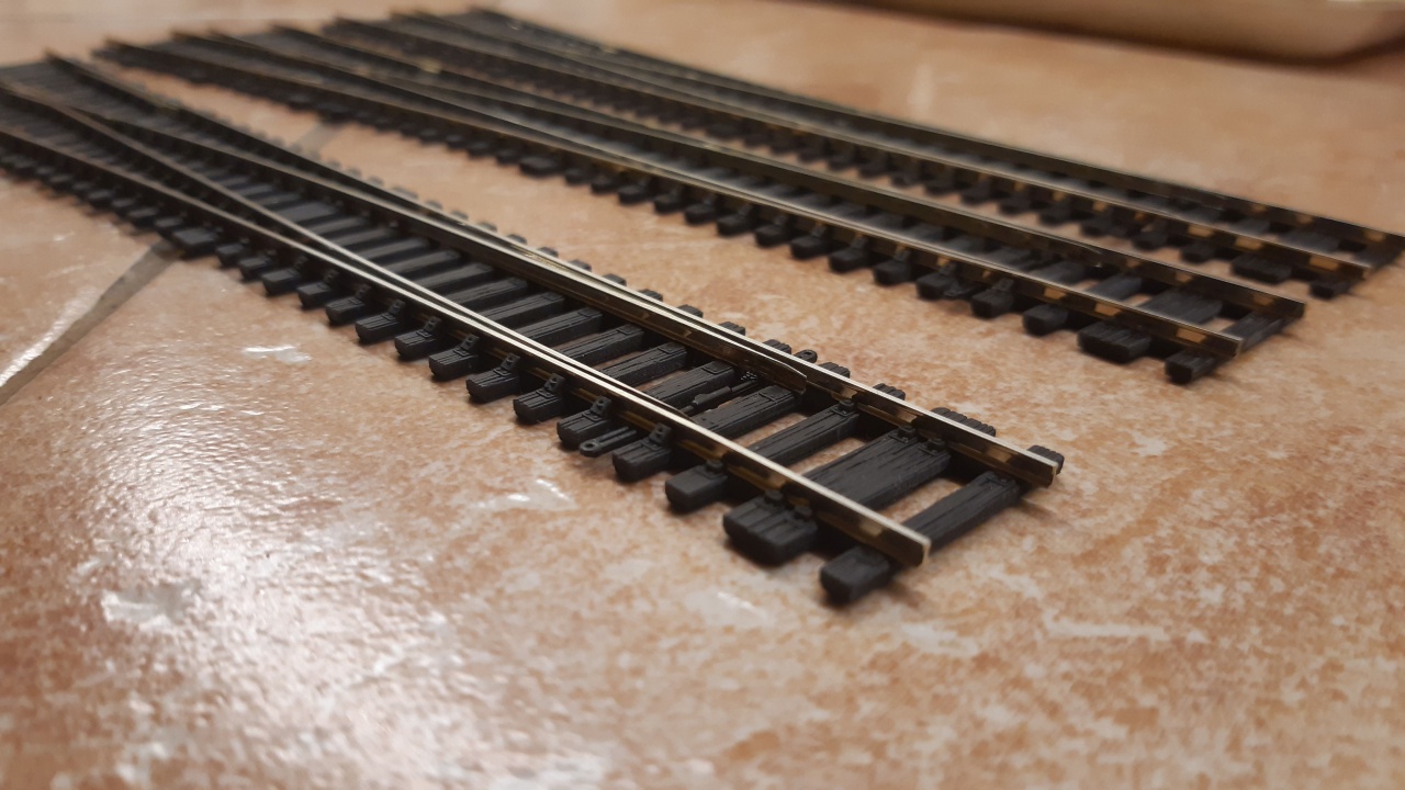

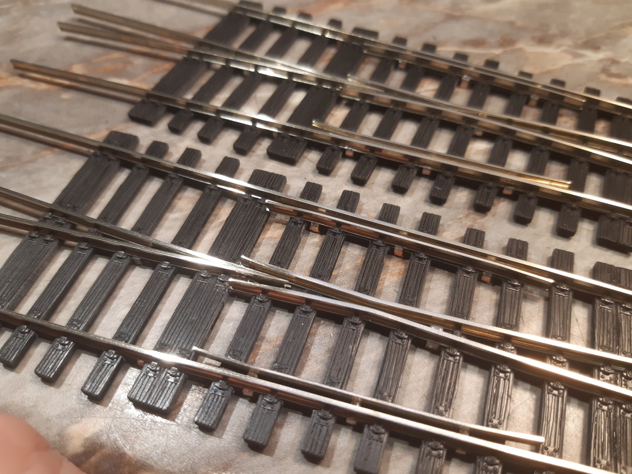

H0 48 XI 300 1:9-es geometriájú kitérők.

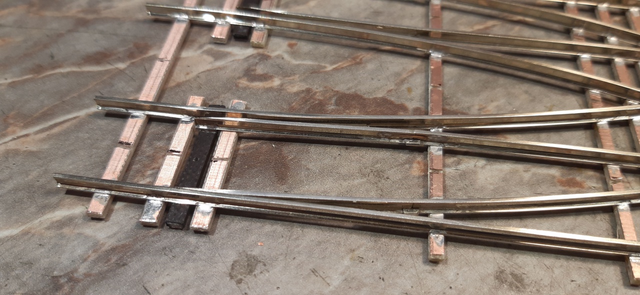

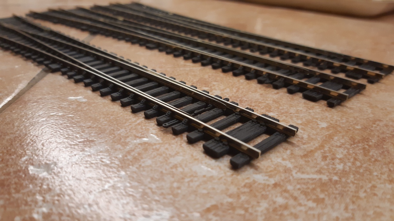

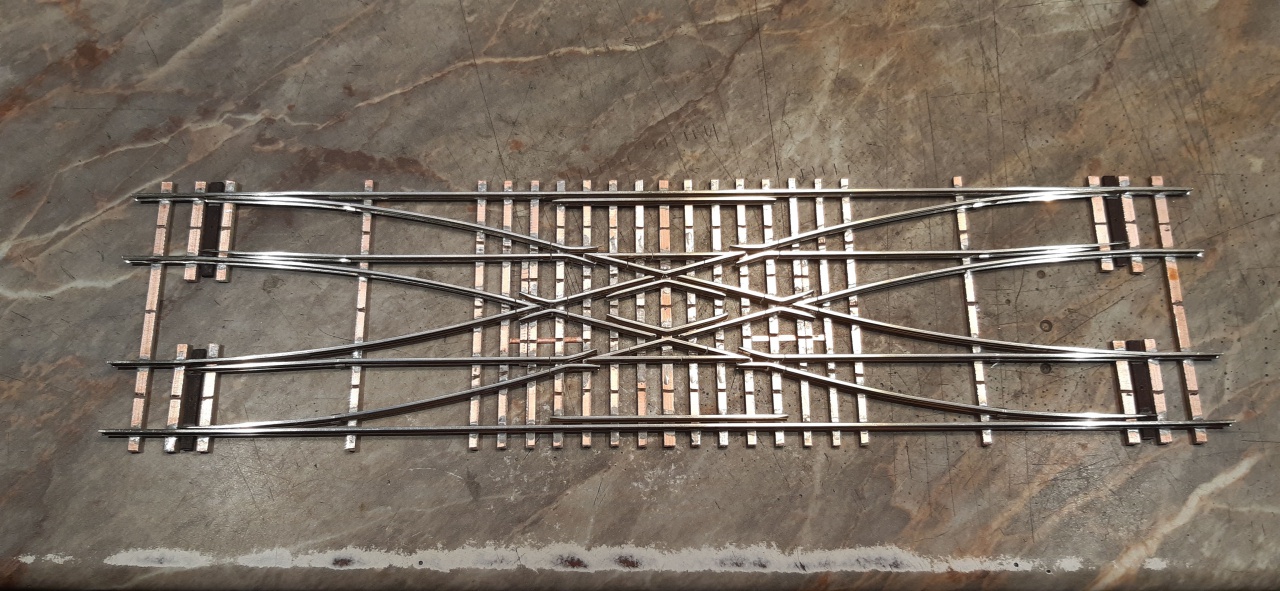

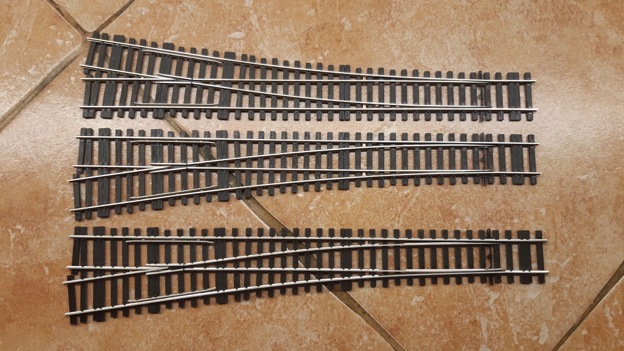

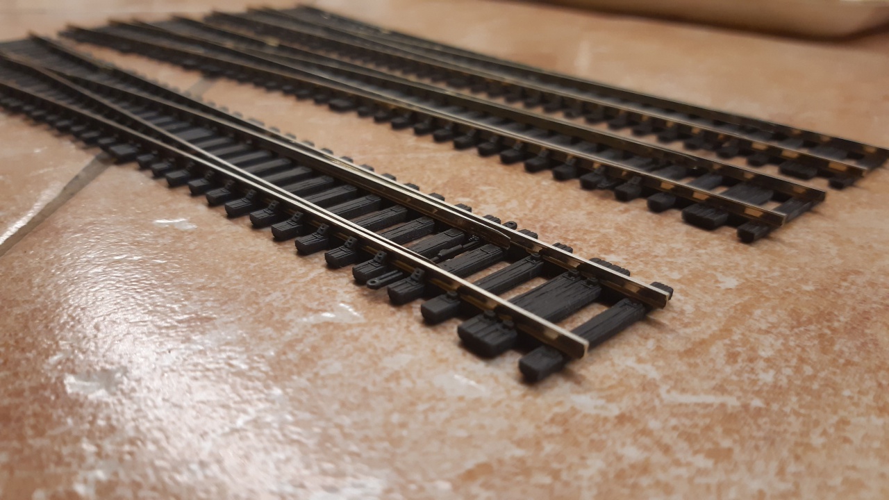

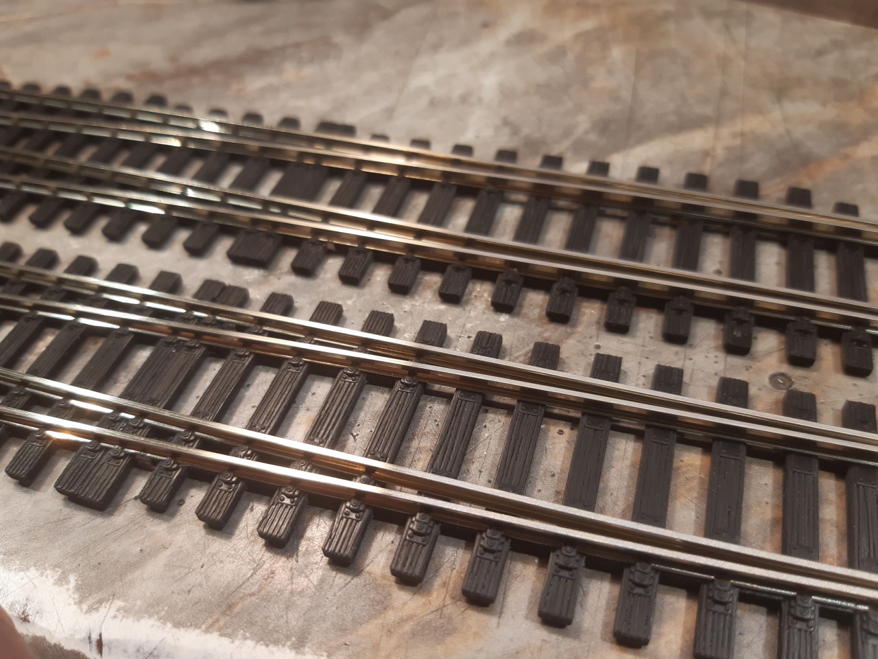

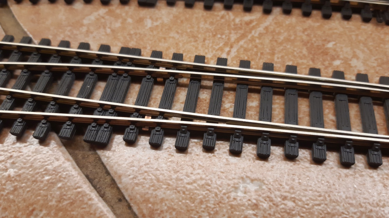

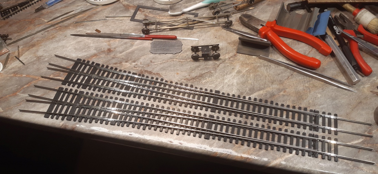

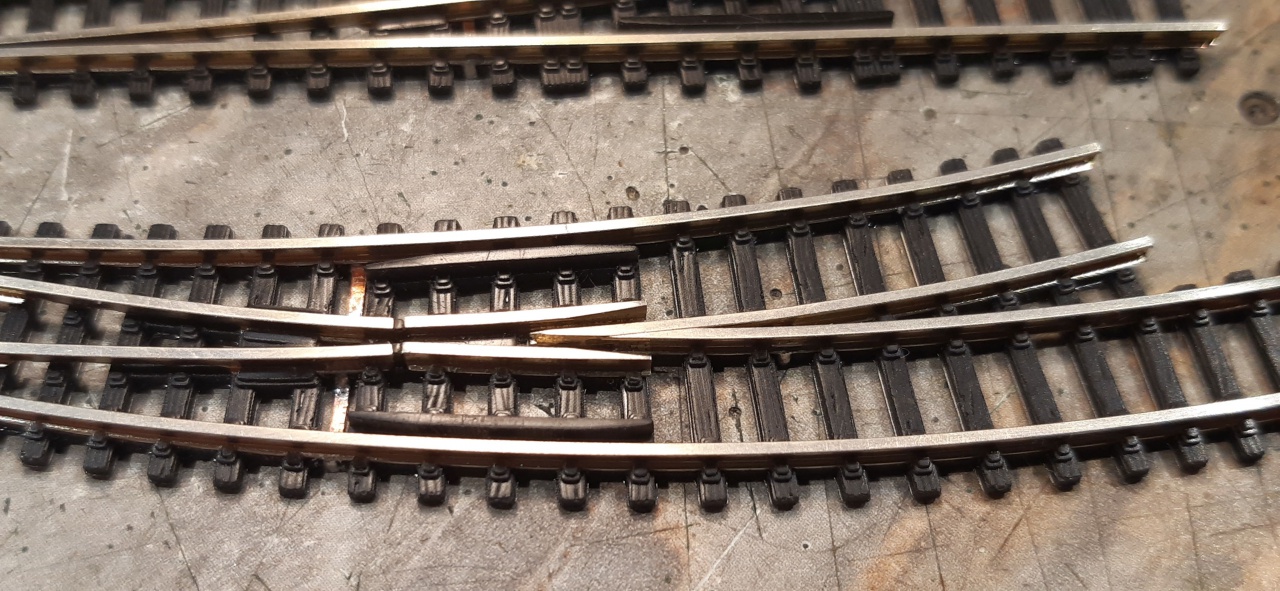

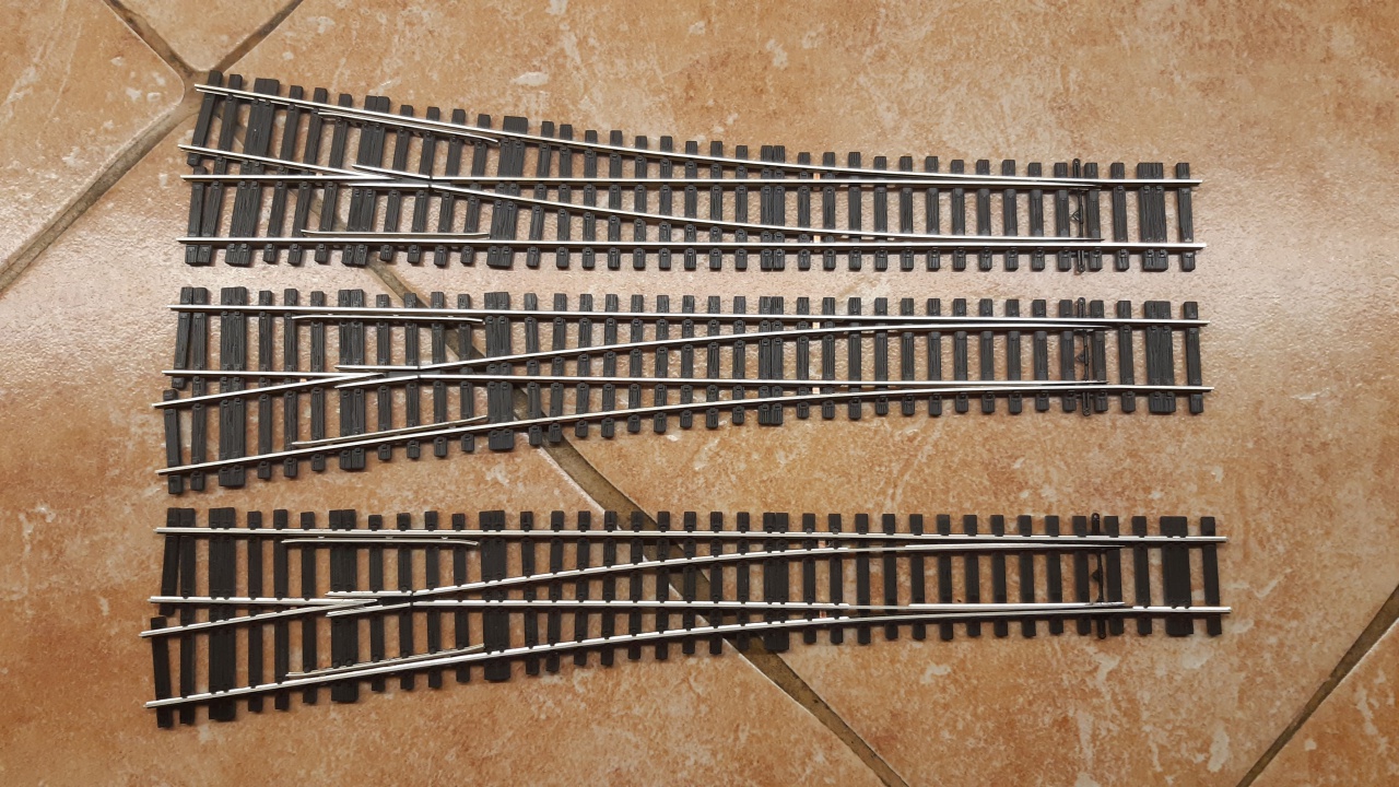

(#66249) Váltógyártó hozzászólása Válasz • Ápr 4, 2022

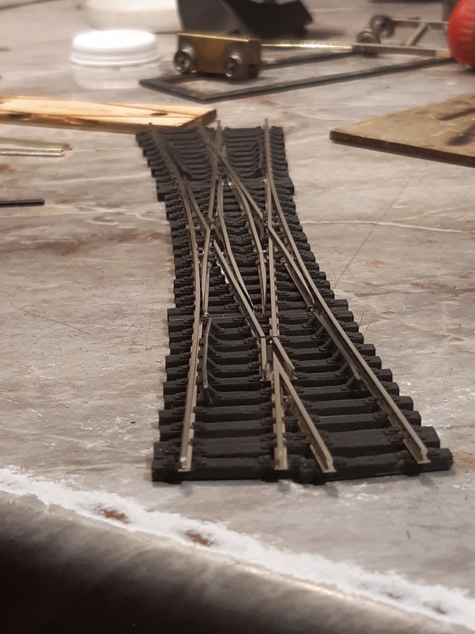

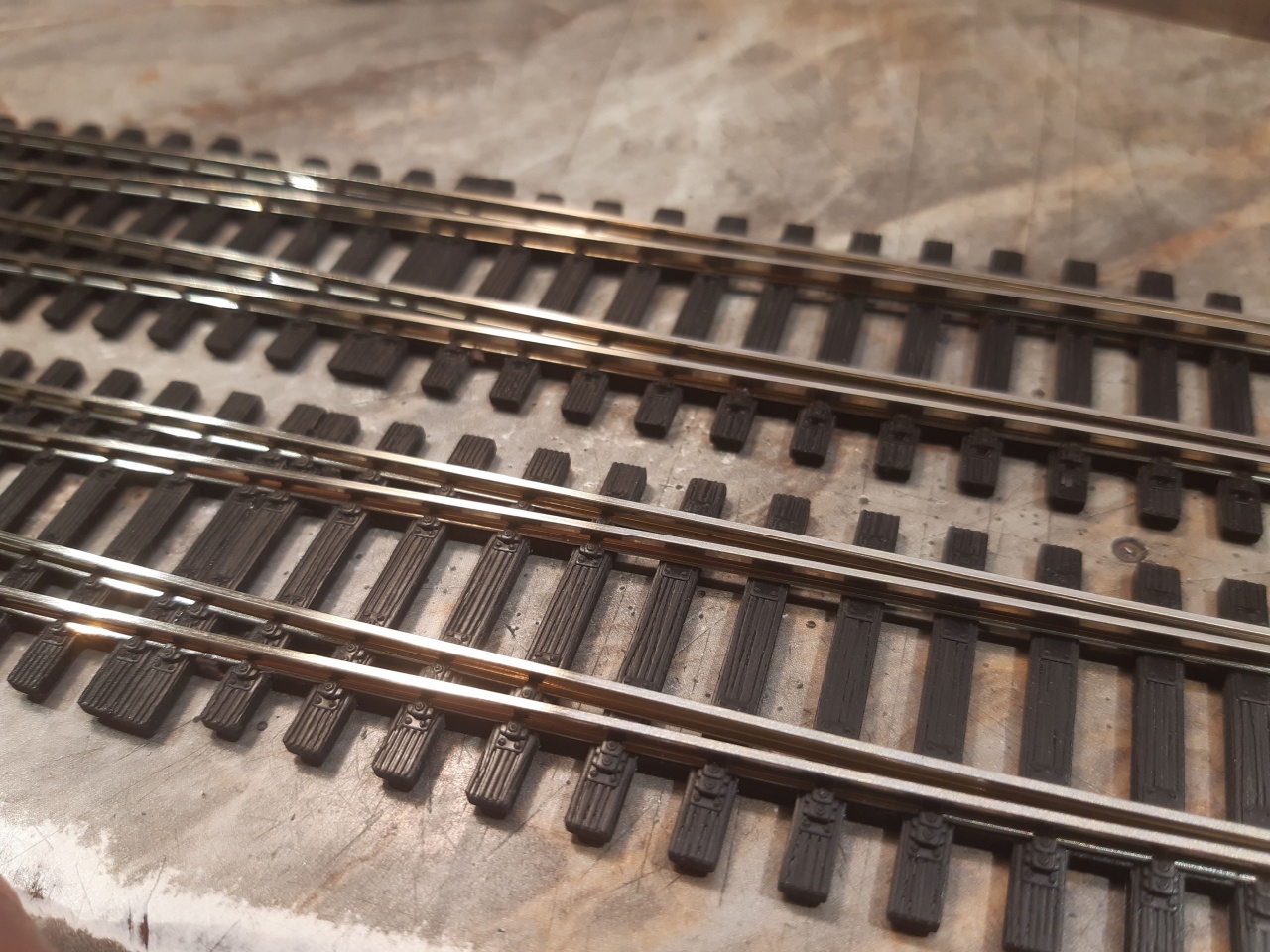

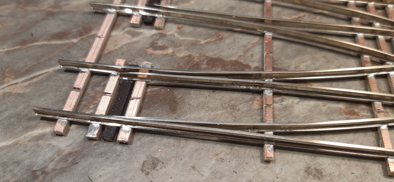

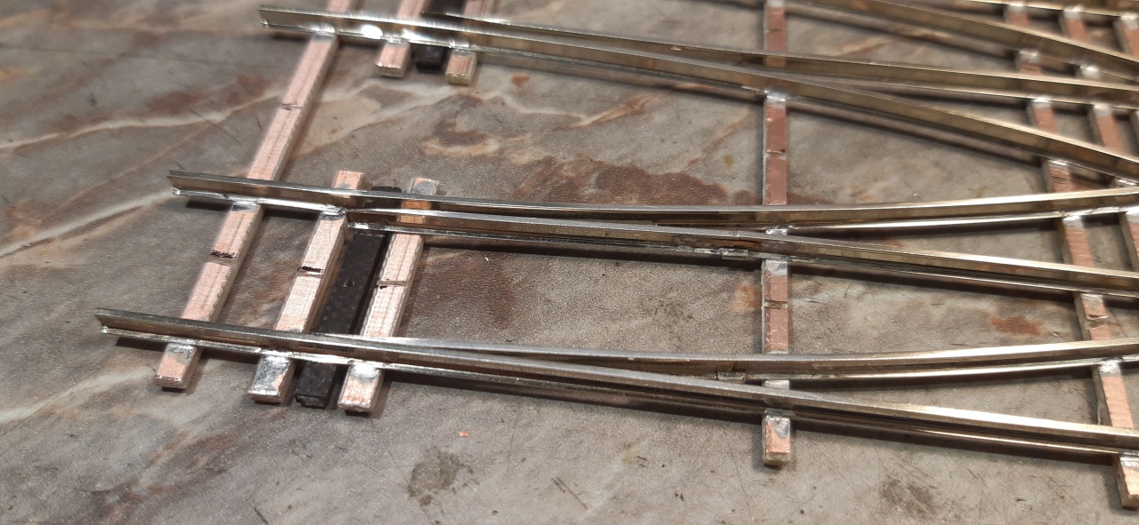

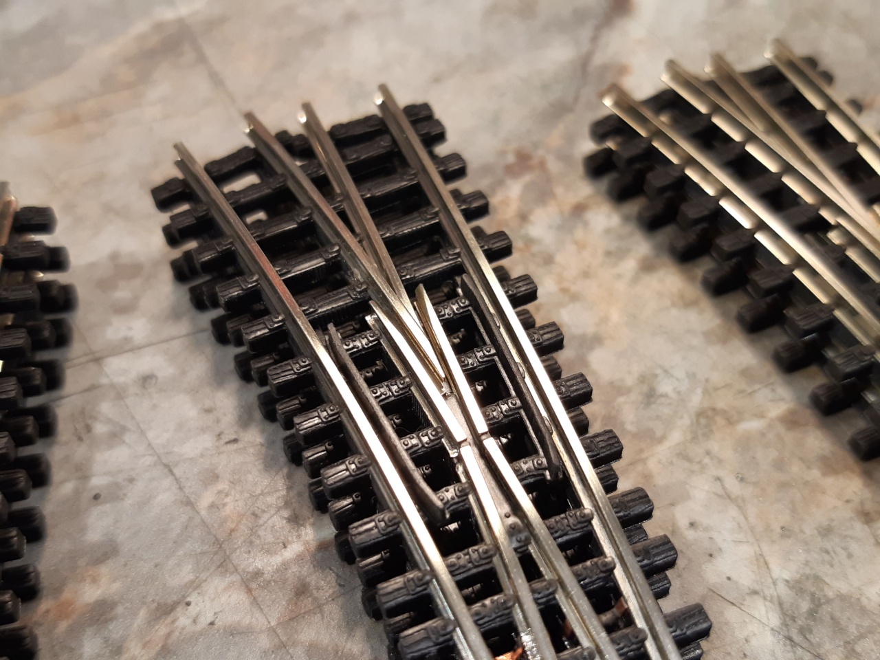

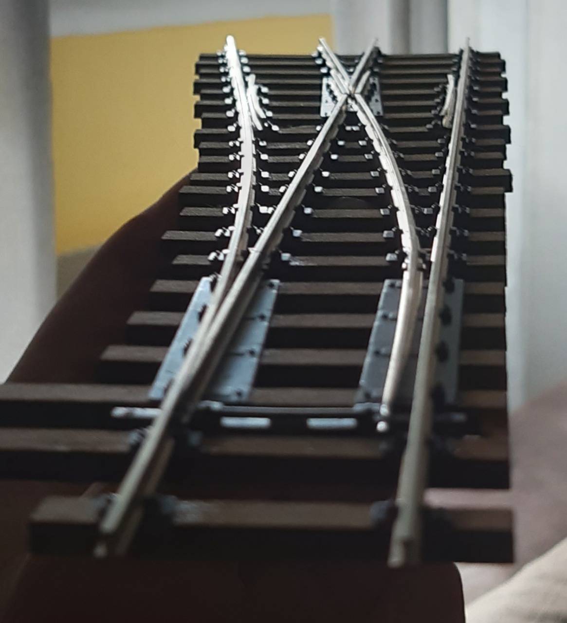

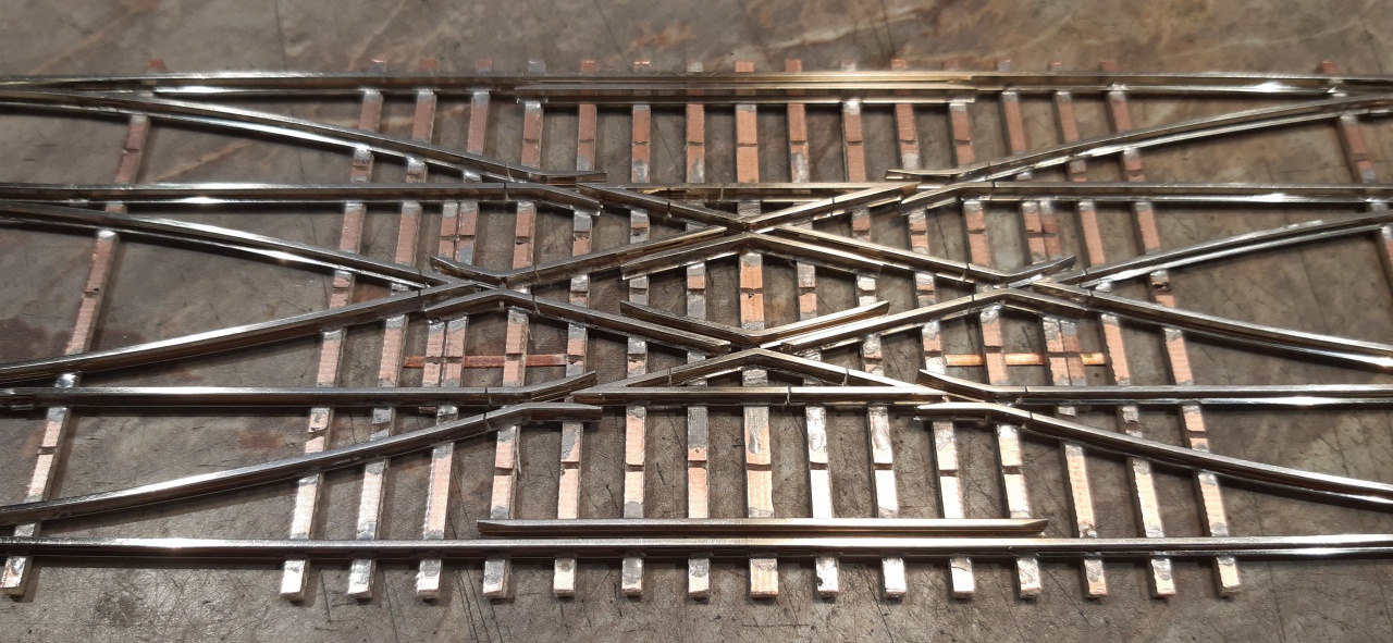

TT 10 fokos angol 3D nyomtatott aljakkal.
(#66251) róbertke válasza Váltógyártó hozzászólására (#66249) Válasz • Ápr 5, 2022
Gratulálok, nagyon jól néz ki!

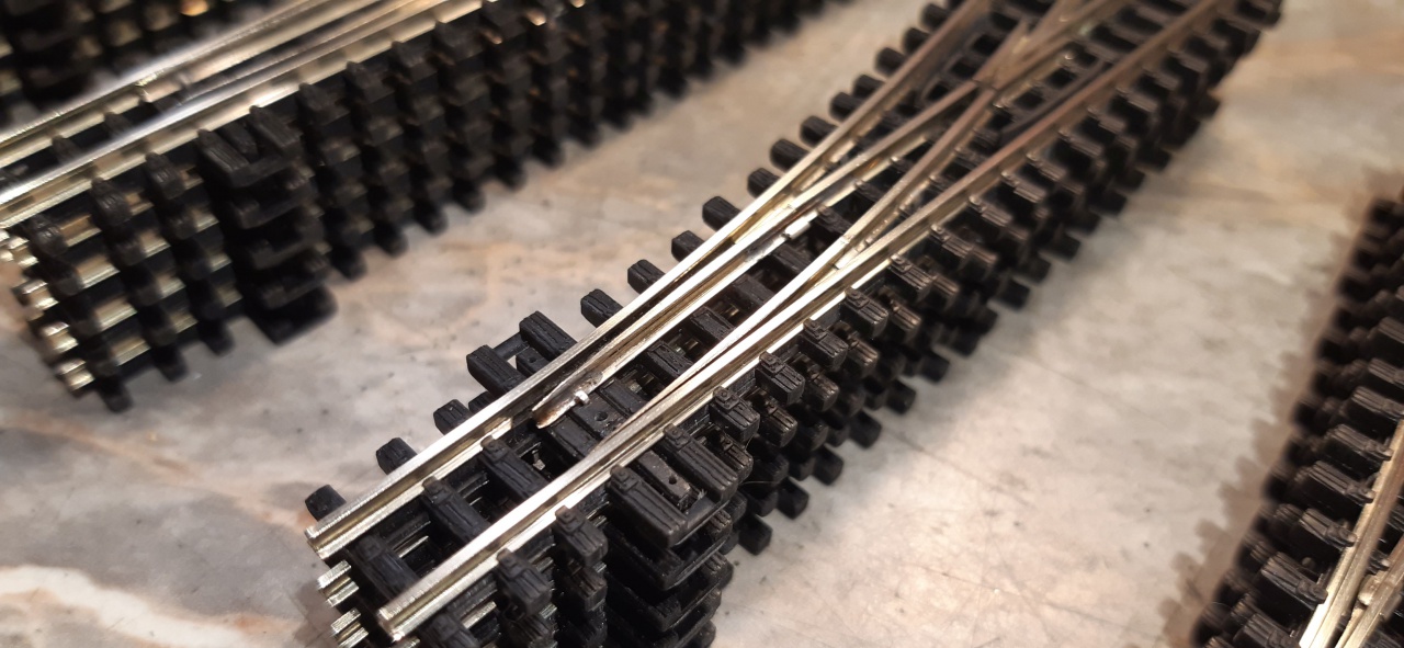

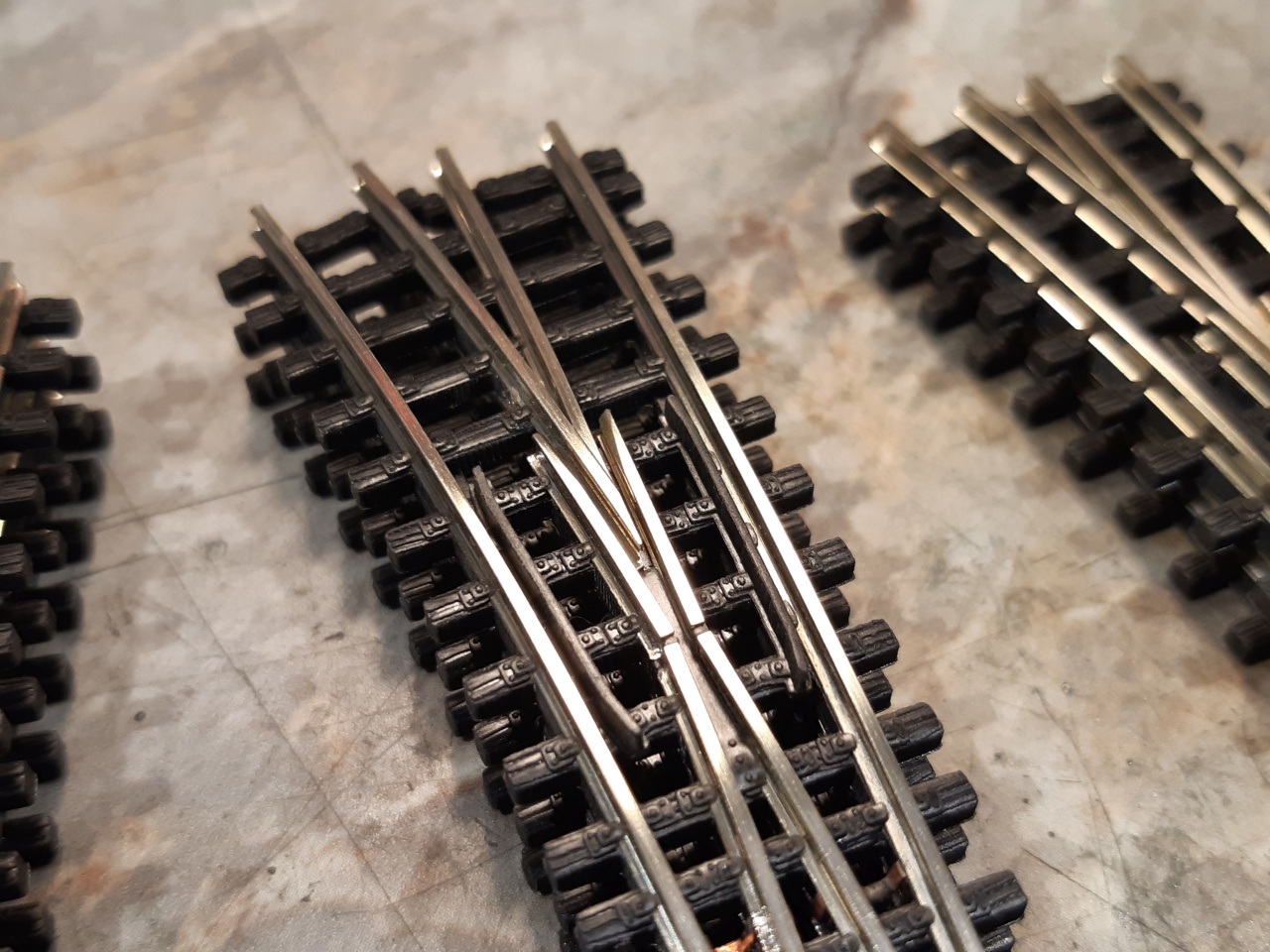

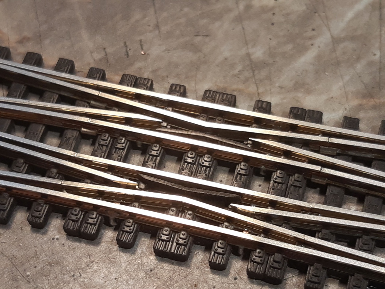

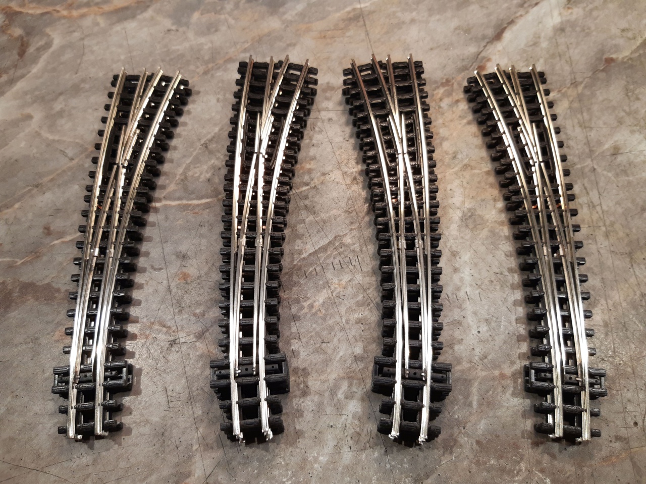

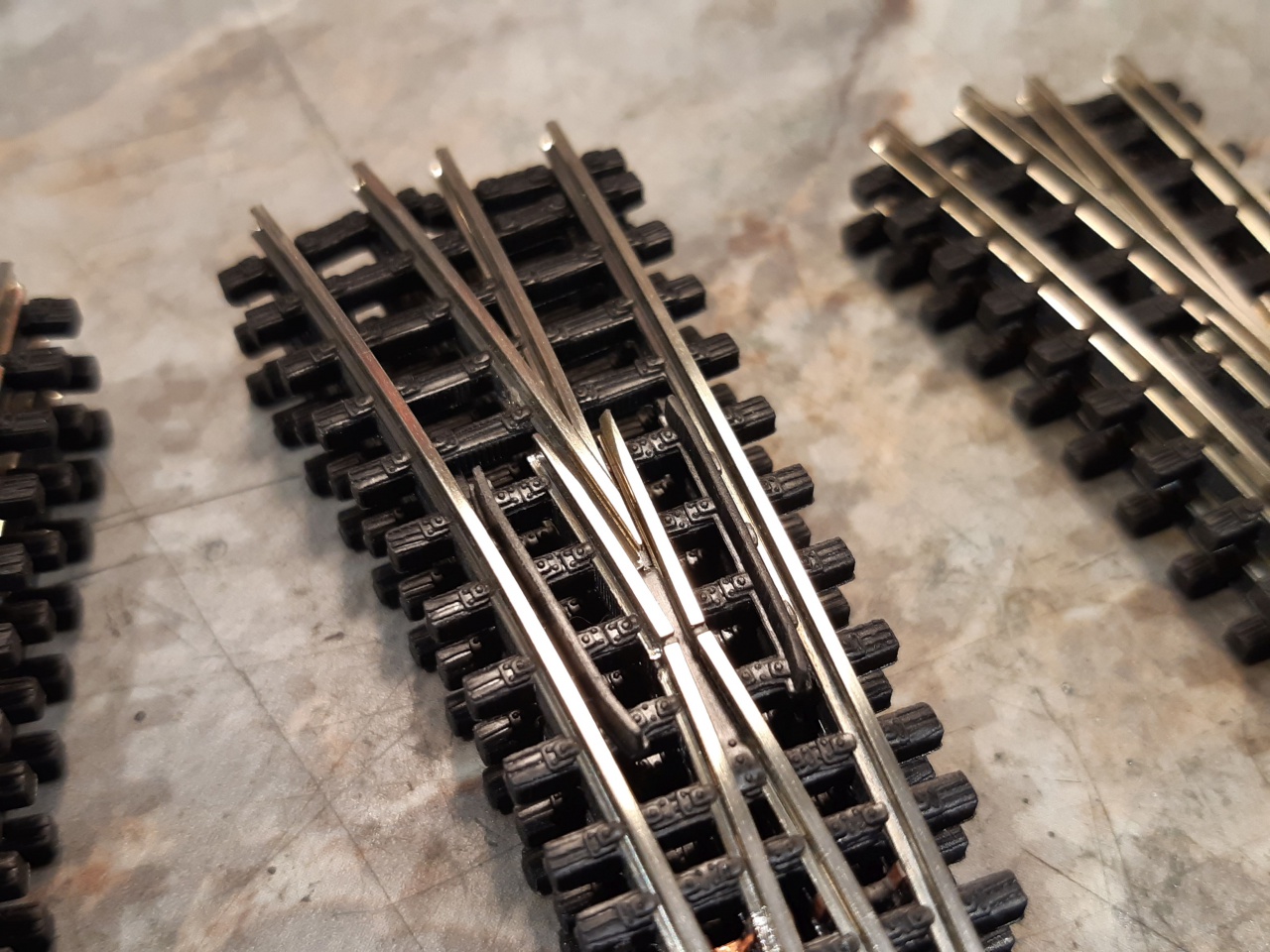

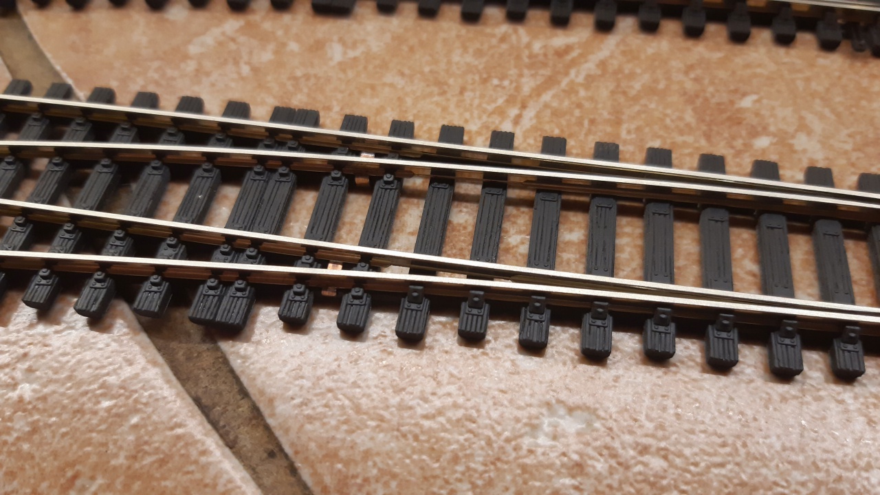

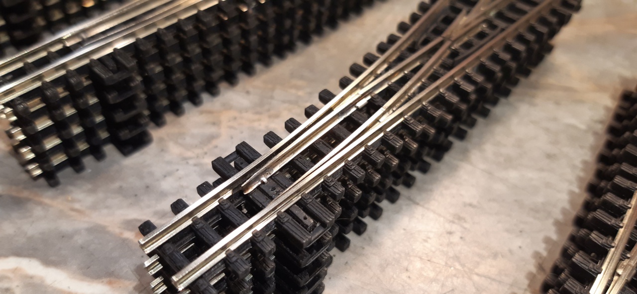

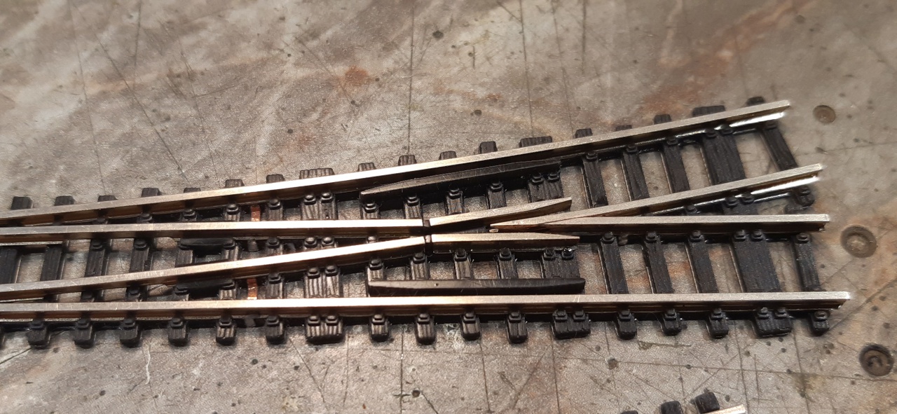

(#66313) asch válasza Váltógyártó hozzászólására (#66172) Válasz • Ápr 18, 2022

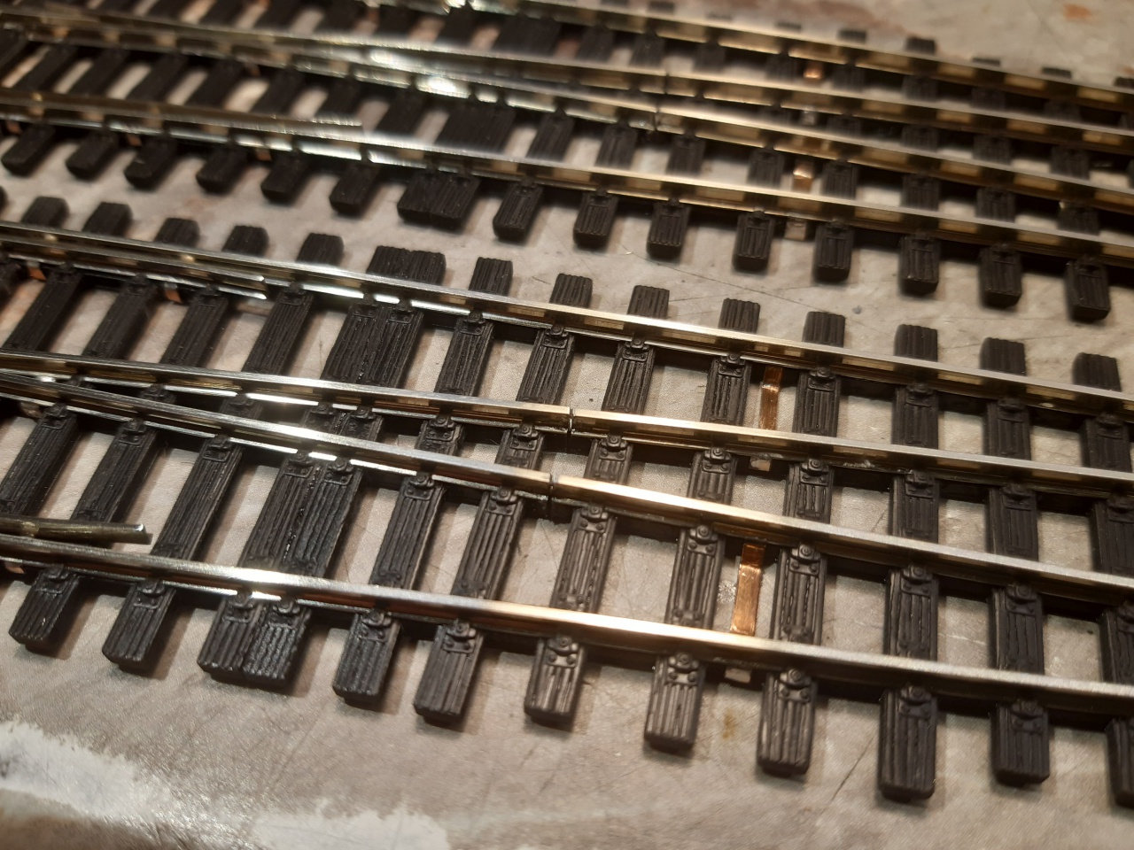

Gyönyörűek!
Hogyan működik a nyomtatott alj? Ahogy a képen látszik a pici felfelé kiálló karmokat nyomtatod, és ezekbe bele van pattintva a sínszál? Elég a nyomtatás pontossága ehhez, hogy rendesen megfogja a sínt?
Van valami más módja is a rögzítésnek ami nem látszik?
Miből nyomtatsz? Sima PLA, vagy valami más?
Hogyan lesz a végén pályává összeállítva? Ugyanolyan fém papucsokat teszel rá alulról, ami a legtöbb sínrendszeren van?
(#66314) Váltógyártó válasza asch hozzászólására (#66313) Válasz • Ápr 18, 2022
Hi!
Köszi az elismerést!
Ez SLA technológiával készült, a pontossága 0,05mm. A síneket befűzni kell, nem bepattintani, és így rendesen tart. Öszzeilleszteni is ugyanúgy kell, mint a gyári cuccokat, igazából azzal kompatibilisre vannak készítve. Ez az utolsó angol pl. a Tillig TT sínjeivel passzol.
(#66324) asch válasza Váltógyártó hozzászólására (#66314) Válasz • Ápr 19, 2022
Köszönöm a választ!
Nagyon érdekes ez a megoldás, hogy teljesen nyomtatva van a sín műanyag része. Akkor sima PLA-ból FDM módszerrel nyomtatva ez esélytelen szerinted is, igaz?
Olyanon gondolkodtam, hogy a pálya alatti alapozást nyomtatnám PLA-ból, ahol nem az alapszinten van a sín. Emelkedőn, hídon például. Ehhez pedig csavarral rögzíteném a sínt. De hogy pontosan hová kerülnek a talpfák azt nem lehet előre tudni, ezért a rögzítési pontokat utólag kell befúrni ennél a megoldásnál. Arra gondoltam, hogy ha már úgyis nyomtatással készülne az alapozás, akkor miért ne lehetne csak a sínszálat hozzá rögzíteni, ahogy te csinálod.
De a PLA nyomtatás pontossága szerintem nem elegendő ehhez, az SLA pedig még drágább, úgyhogy erről a megoldásról egyelőre lemondok.
(#66325) Váltógyártó válasza asch hozzászólására (#66324) Válasz • Ápr 20, 2022
A PLA valóban felejtős, meg sem közelíti azt a pontosságot, ami ide szülséges (legalább is ami az én elvárásaimnak megfelel). Próbáltam.
Még az SLA nyomtatók közül is csak a 4K vagy nagyobb felbontású ad megfelelő eredményt, és a gyanta sem mindegy. A sima gyanta nem jó, mert nagyon törik, én is kétféle gyanta keverékét használom. És persze ezek jóval drágábbak, mint a normál szobrokhoz való gyanta, 30e ft felett van literje.

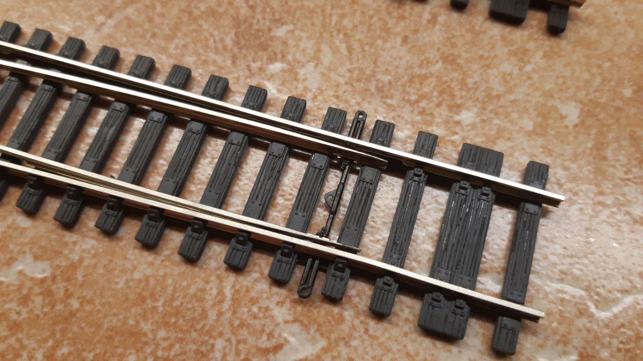

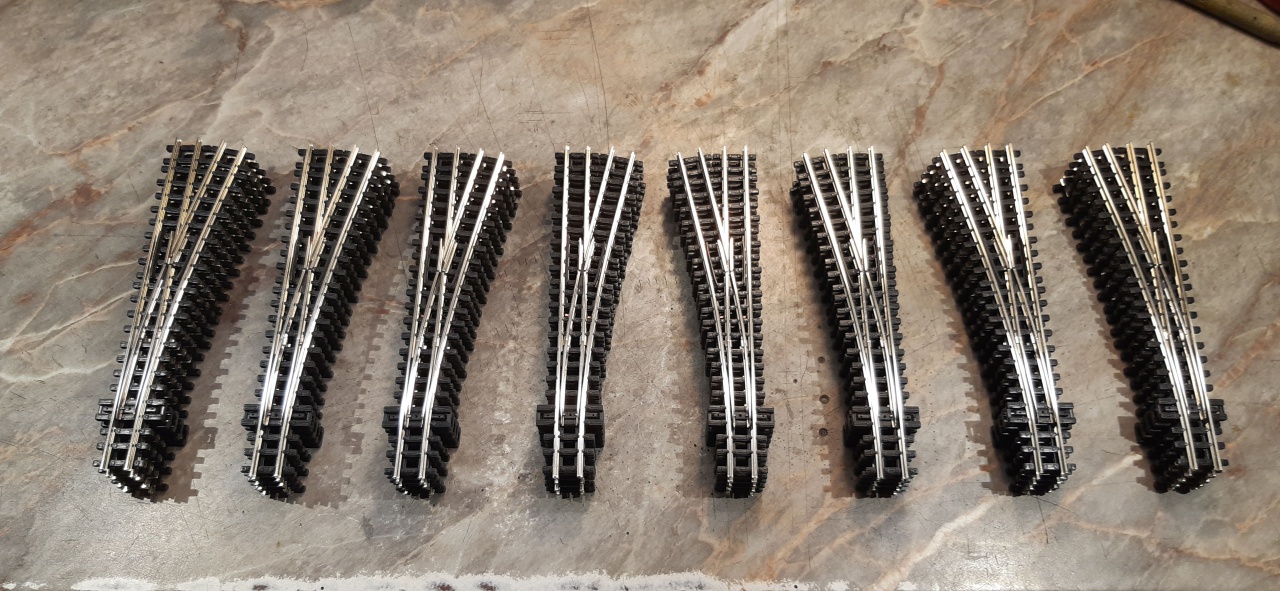

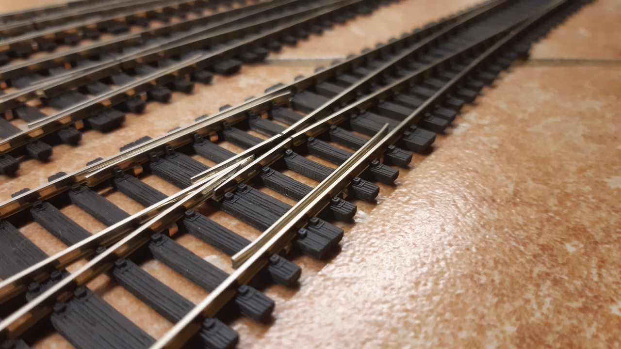

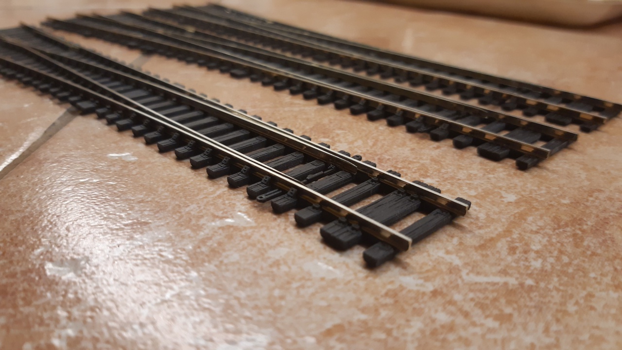

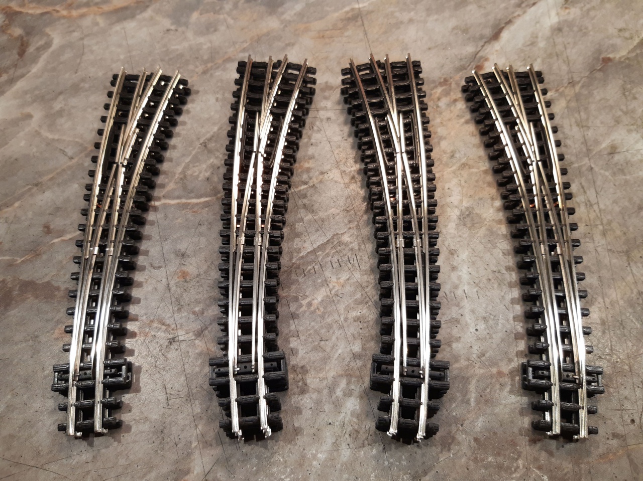

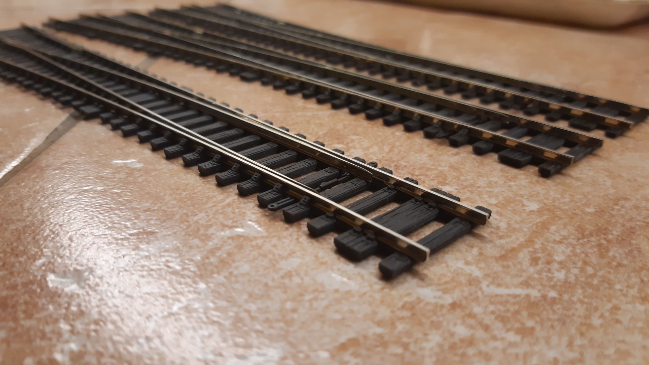

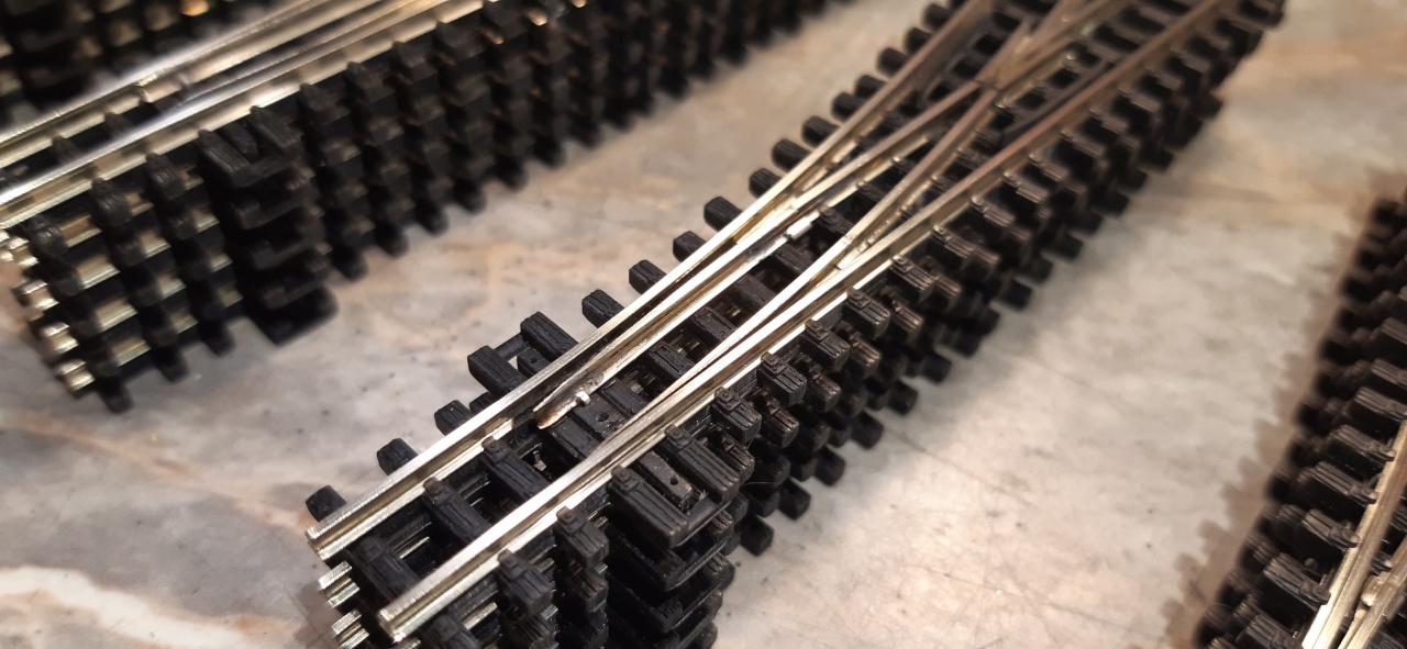

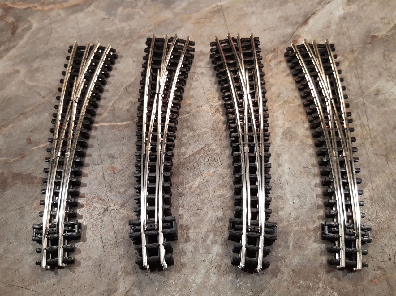

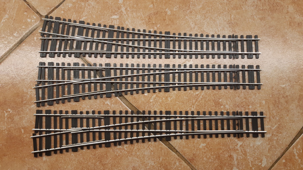

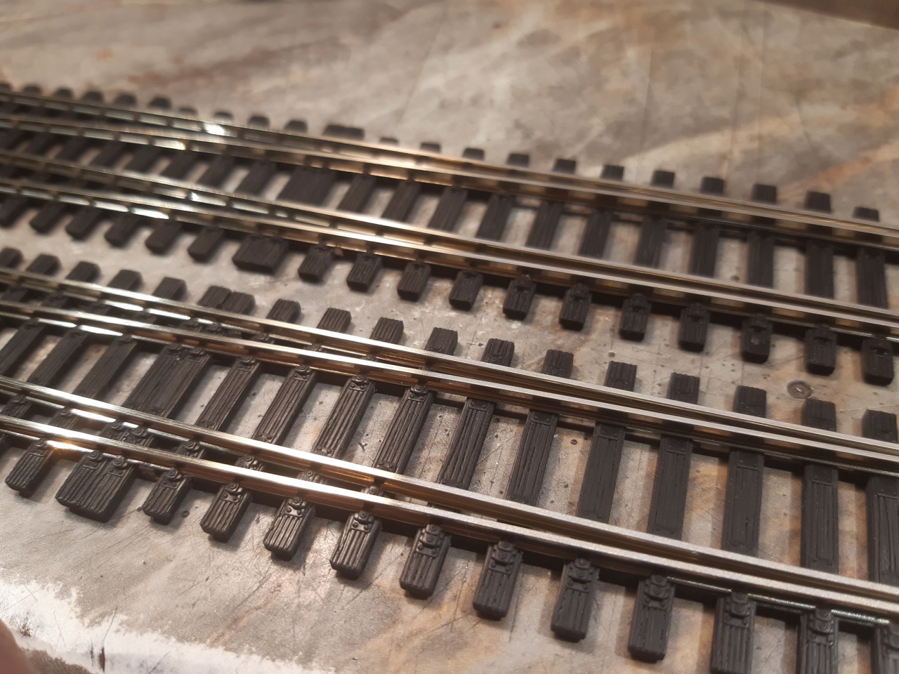

(#66533) Váltógyártó hozzászólása Válasz • Jún 13, 2022

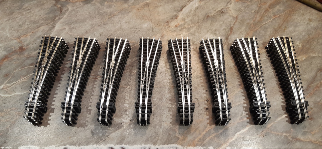

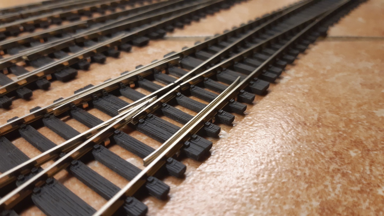

40 db TTe kitérő
(#66622) Váltógyártó hozzászólása Válasz • Jún 25, 2022

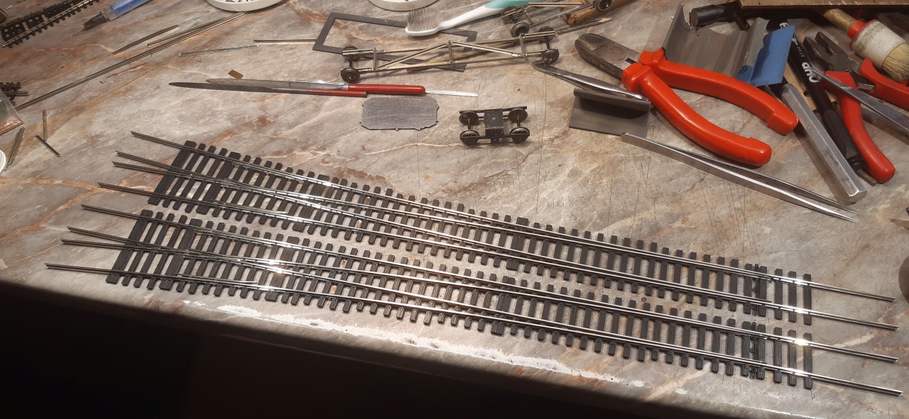

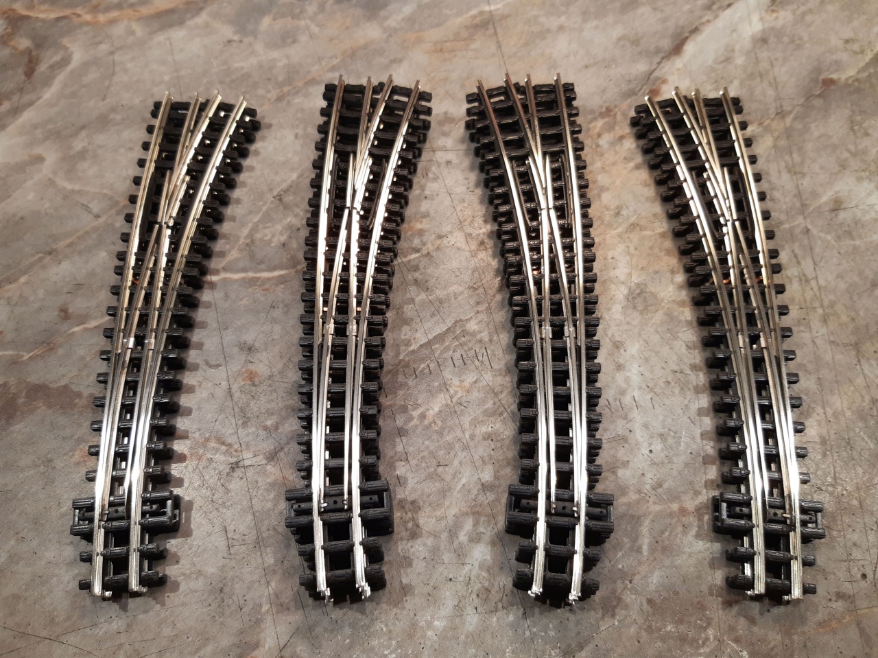

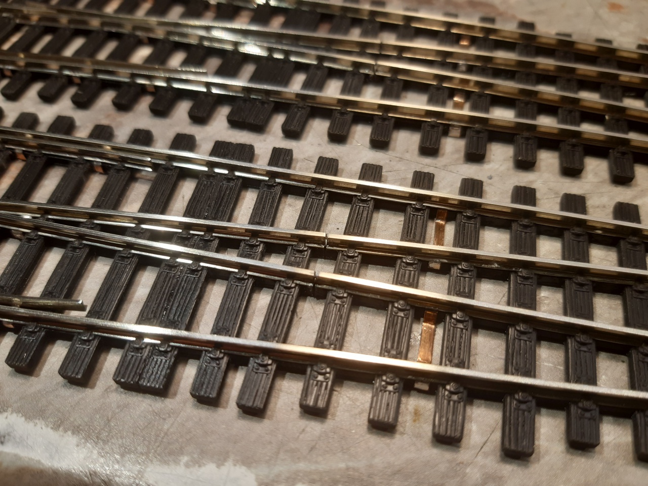

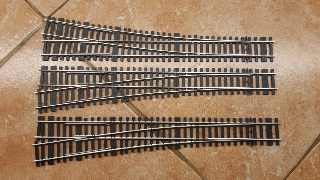

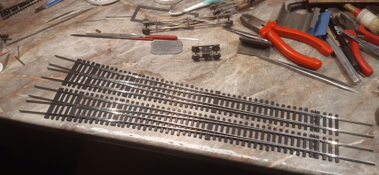

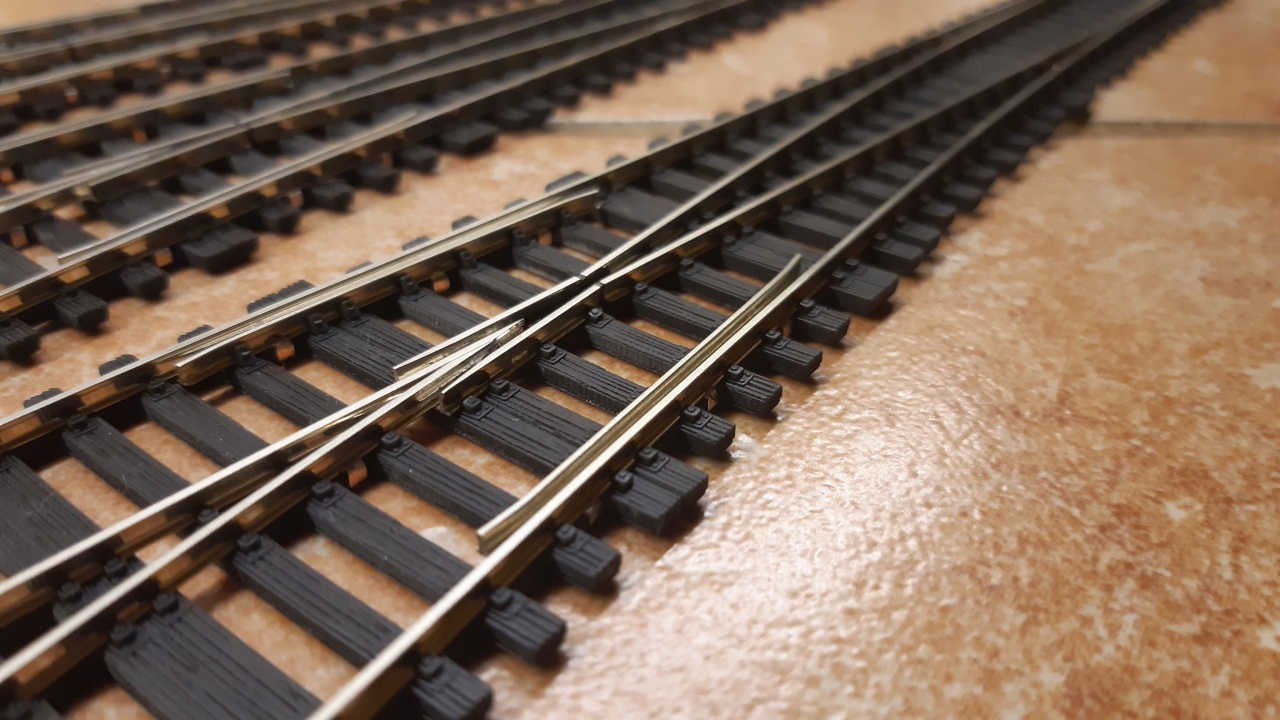

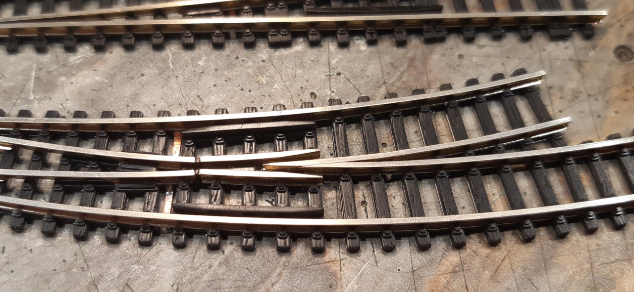

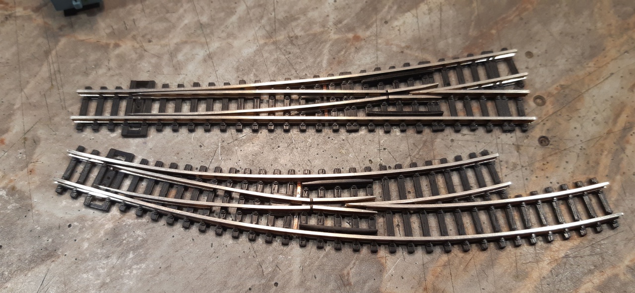

10 darab íves TTe kitérő, r300-24°/ r600-12°. Tillig 83500 sínprofil.
(#66623) róbertke válasza Váltógyártó hozzászólására (#66622) Válasz • Jún 25, 2022
azTTe de jók lettek !!!

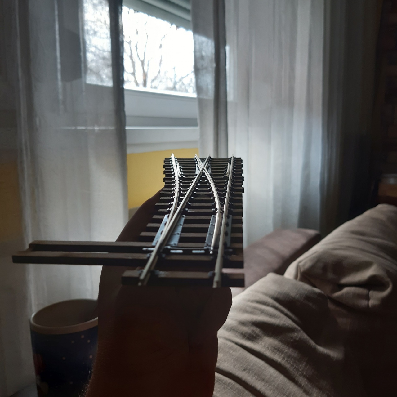

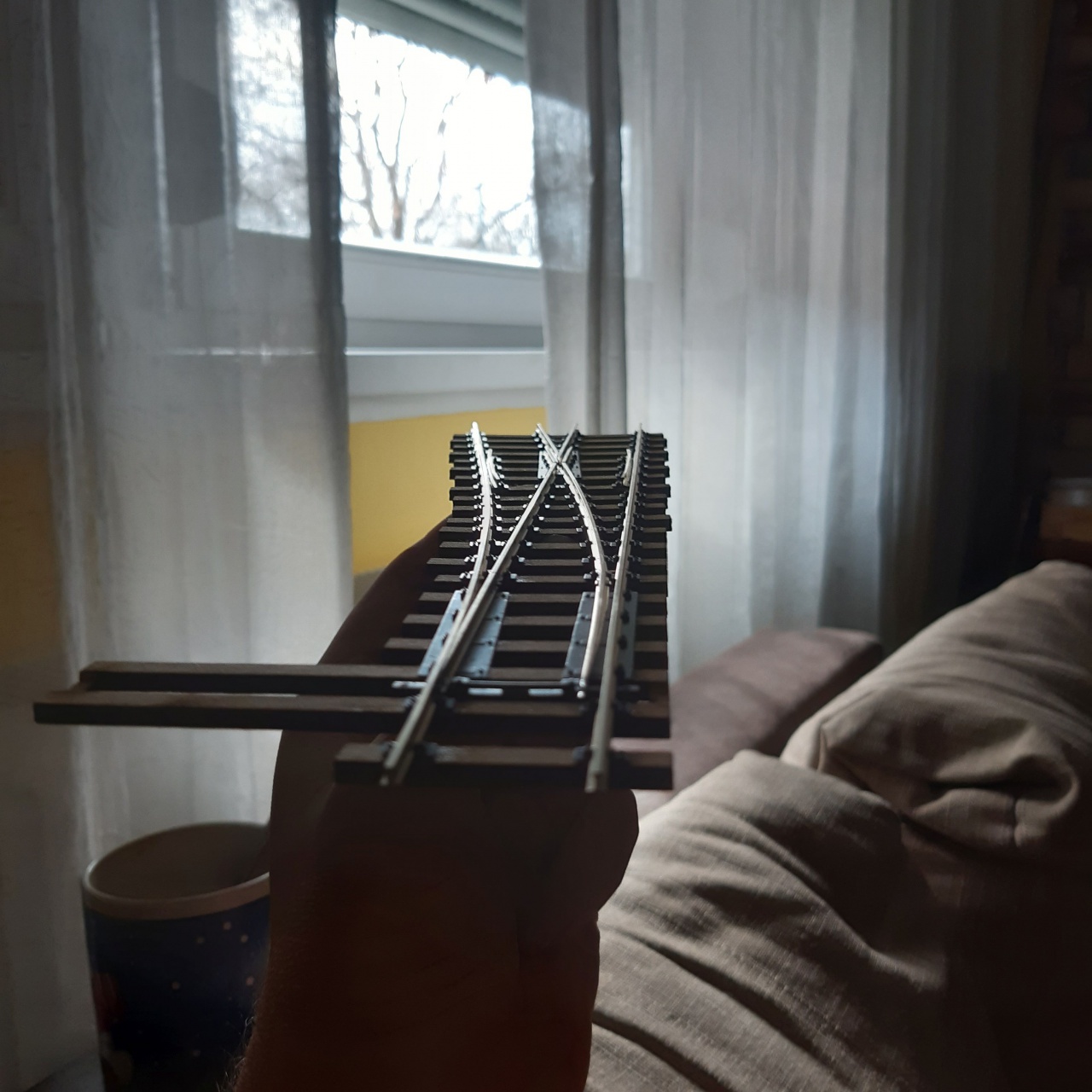

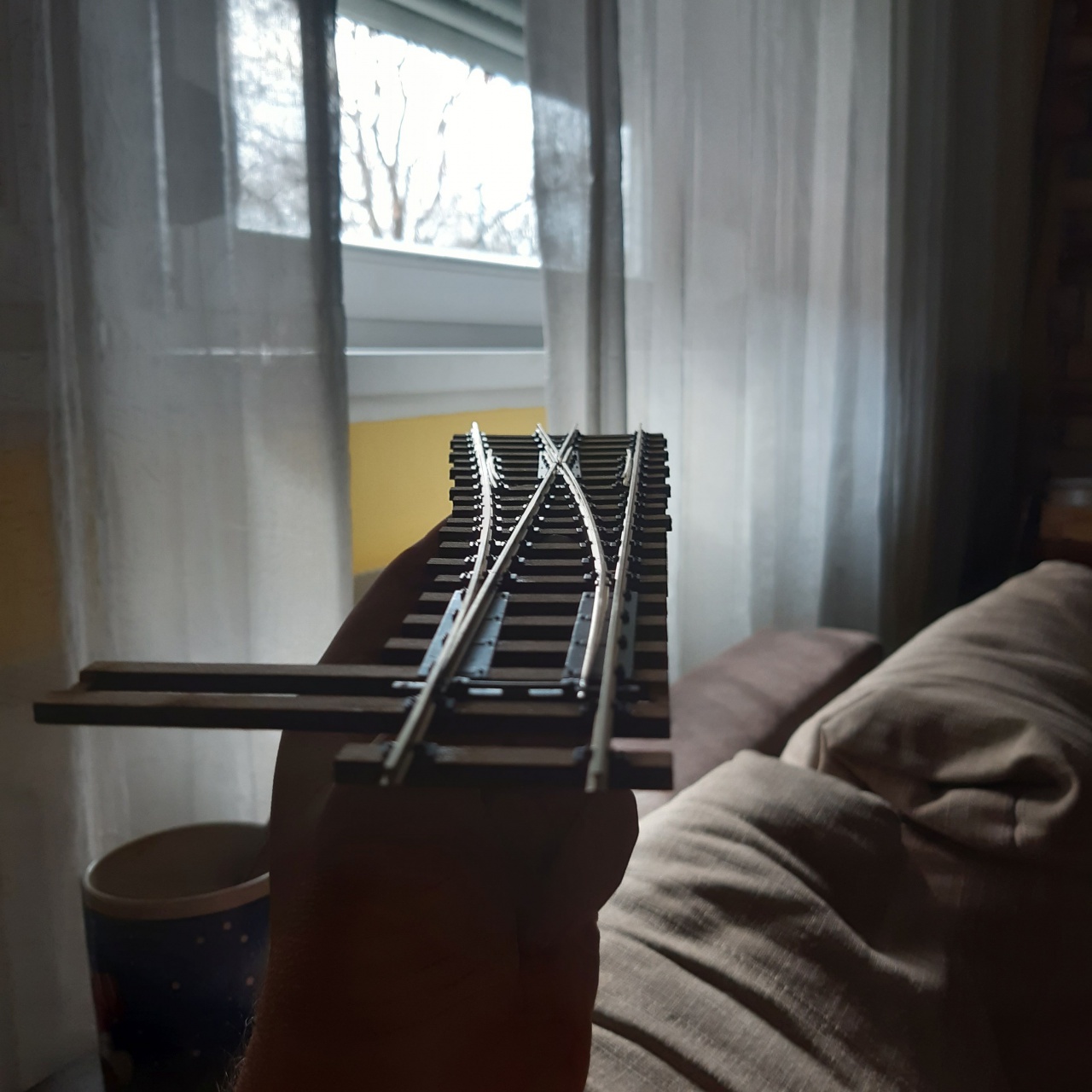

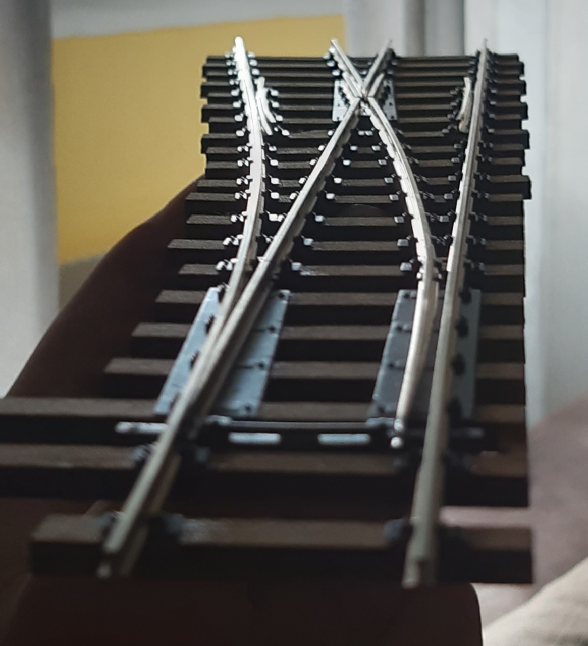

(#66665) etwg válasza thomas791 hozzászólására (#66664) Válasz • Júl 9, 2022

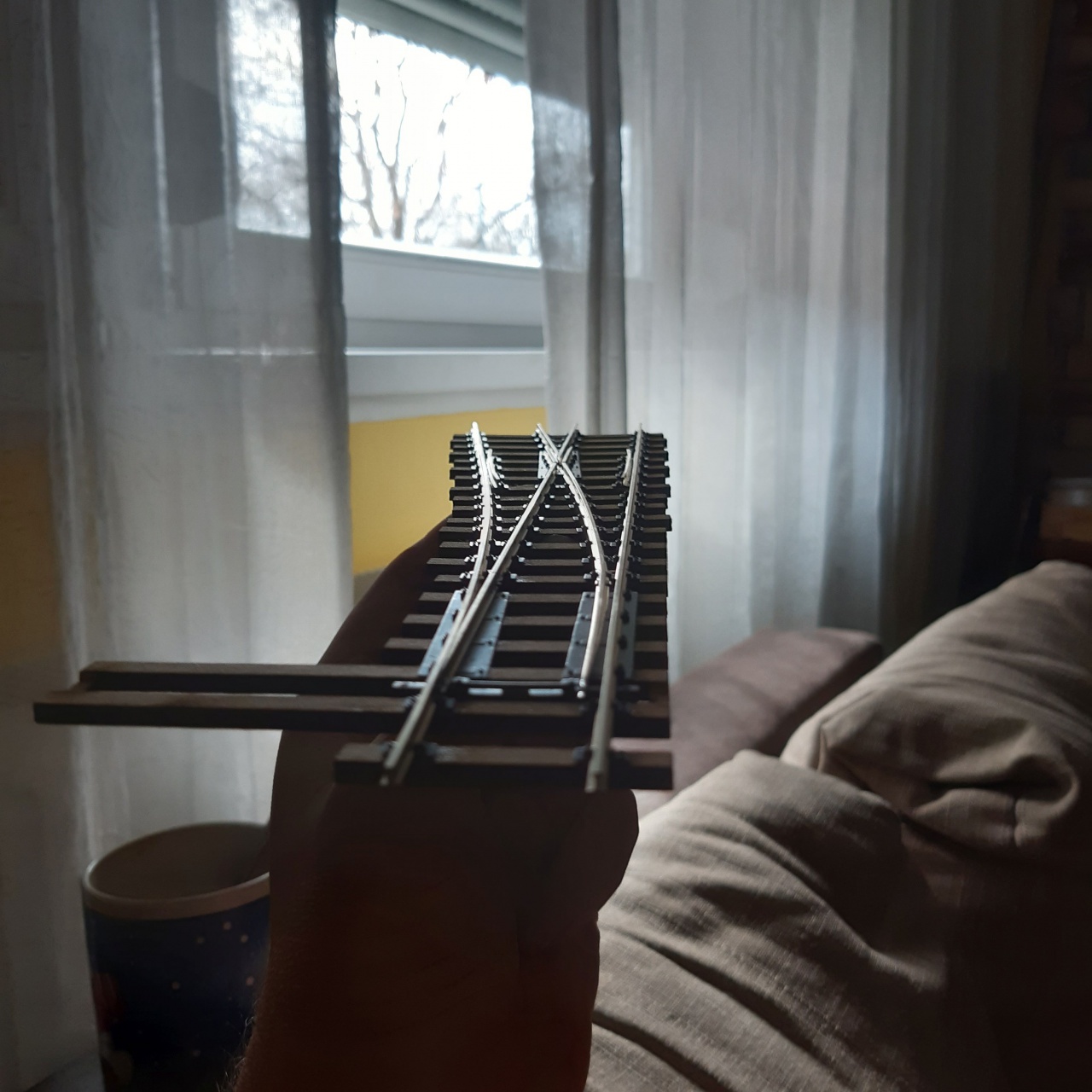

Gyakorlatilag bármilyen váltot át lehet alakitani kézi állitásra.
Két fajta van.
1. Helyi állitás ahol az állitomü közvetlenül a válto mellett van.
2. Kézi távirányitás valahol az asztal széléröl.
Sajnos Europában nem nagyon támogatják az ilyen megoldásokat igy eltüntek a katalogusbol a kézi állitomüvek, vagy csak nagyon drága fém, szinte élethü utánzatok érhetök el ( Weinert: ha még gyártja) vagy kis sorozatban készitenek ilyesmiket.
Több barkács megoldás forog közkézen.

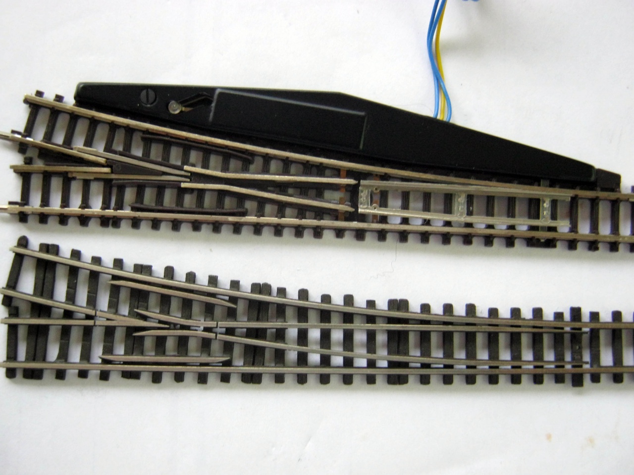

Az egyik legprimitivebb megoldás az egy filléres tolokapcsoloval oldhato meg.
Lásd a képet. Ennek a kezelögombjába fursz egy kb 1 mm-s lyukat, és innen egy kb. 0,6-0,8 mm-s drottal megoldod a kapcsolatot a váltoval. Esetleg lehet a drotba egy Z alaku elasztikus részt görbiteni, igy a rud rugozni is fog. ( a drot lehet akár egy kiegyengetett GEM kapocs is).
A kapcsolo járata kb 3 mm ami a TT-ben untig elég.
A kapcsolo kontaktusait fel lehet használni a válto polarizálására vagy a jelzök müködtetésére.
Csak azt kell megoldani, hogy a kapcsolo mechanikusan aránylag mereven legyen rögzitve a váltohoz képest.
Ha távolbol akarod kézzel kapcsolni arra is több megoldás van.
Ugyanezt a kapcsolot szerelheted az asztal szélére majd a mozgatást át kell vinni a váltohoz.
Ha egyenes a vezeték, akkor használhatsz finom sárgarézcsövet kb 2 mm átmeröjüt és benne egy gitárhurt vagy hasonlo keményebb drotot. A csö belsö átméröje ne legyen több mint 1 mm-l nagyobb mint a drot átméröje.
A repülö modellezök gyakran használnak kész bowdeneket, ahol egy tefloncsöben megy egy kb 1 mm vastag hur. Ezt akár görbiteni is lehet, azaz nem kell egyenes ut a váltohoz.
Én az egyik modulterepasztalon ugy oldottam meg, hogy a tolokapcsolo közvetelnül a válto alatt van, a modulon keresztben egy 2 mm-e hegesztö pálca megy, mind a két szélen kiáll kb 1 cm-re. A hegesztöpálcsa végeire kis fagolyokat vagy hasonlo foganytut ragasztottam. A terepasztal alatt a hegesztö pálcához egy keményebb vasdrotot rögzitettem, ami a kapcsolot mozgatja. Azaz a modul mindkét oldalárol lehet a váltot kezelni. A gombot nyomva vagy huzva lehet a váltot állitani.

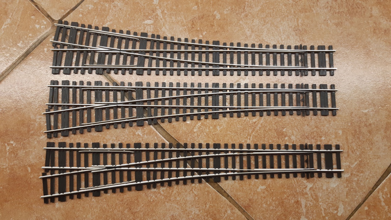

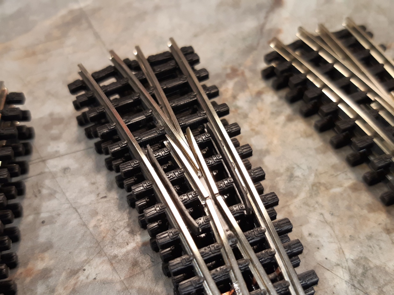

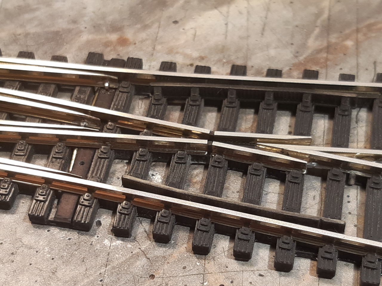

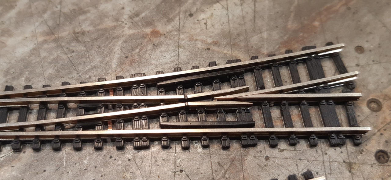

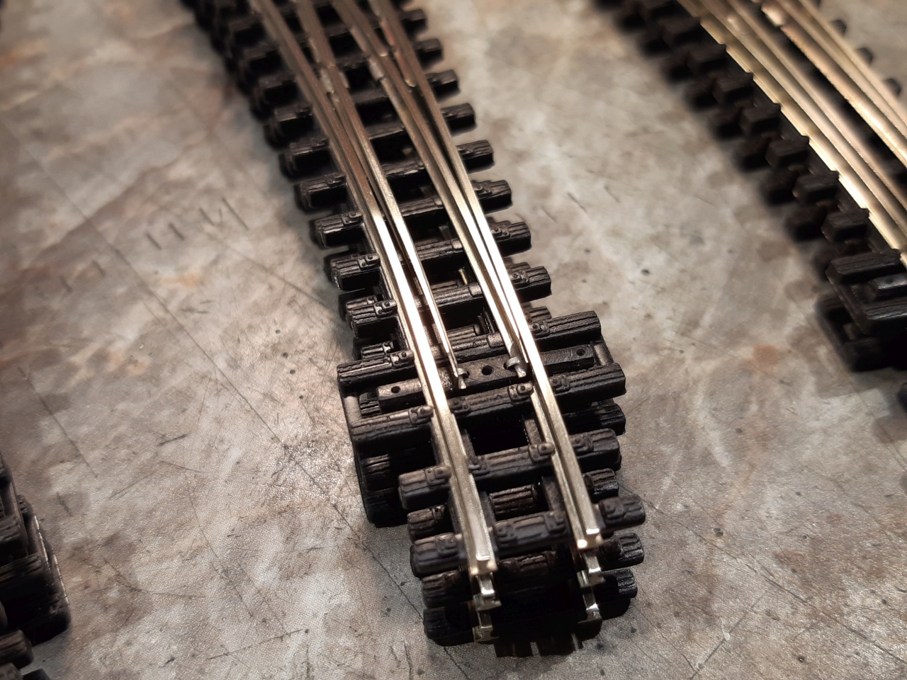

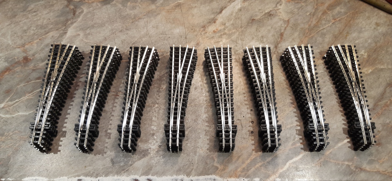

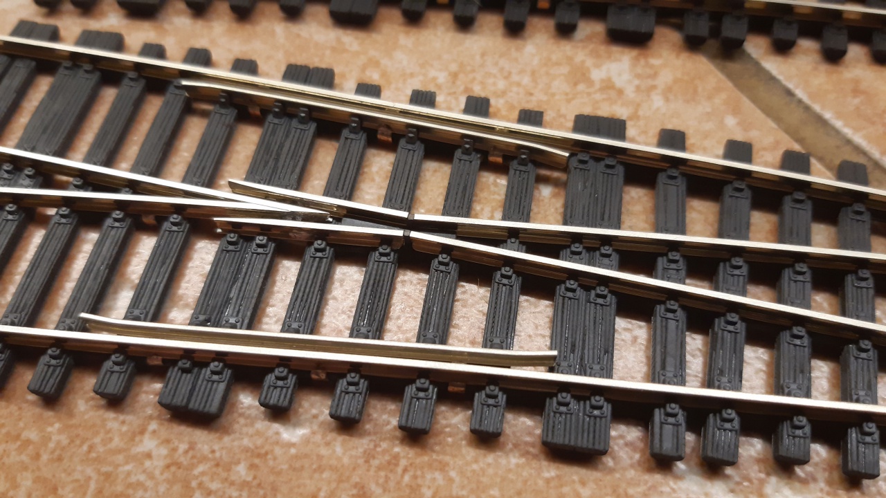

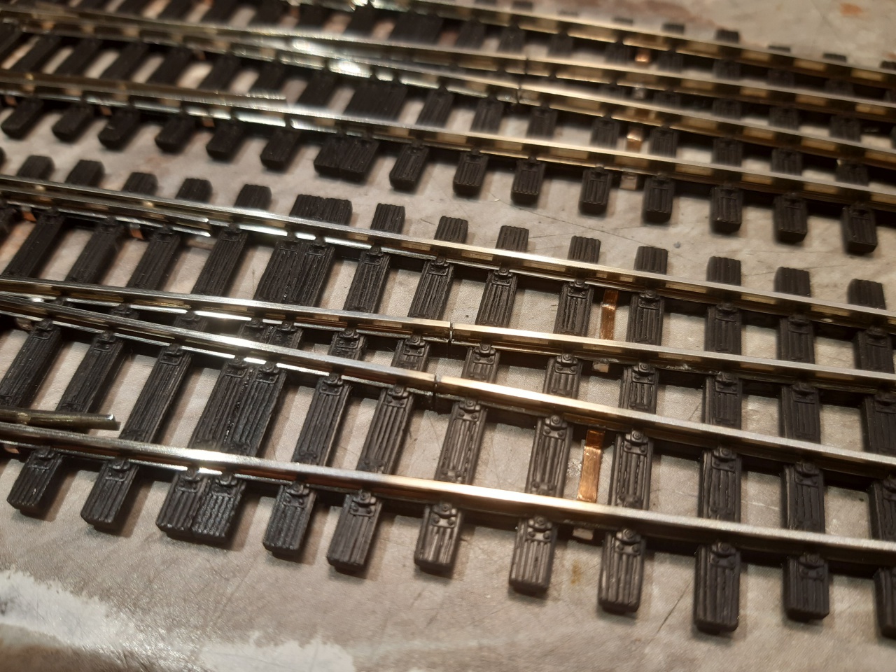

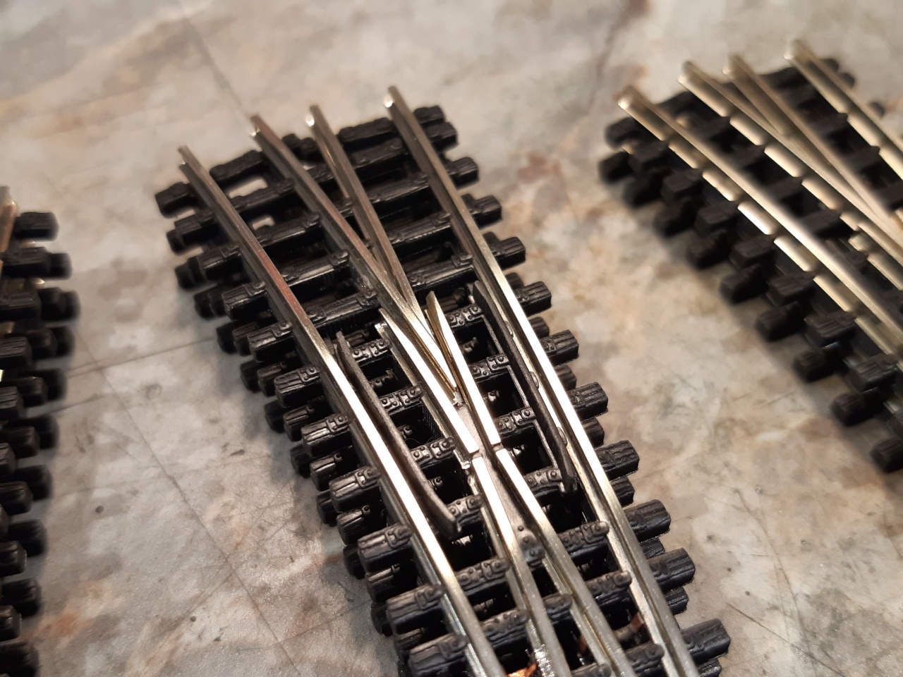

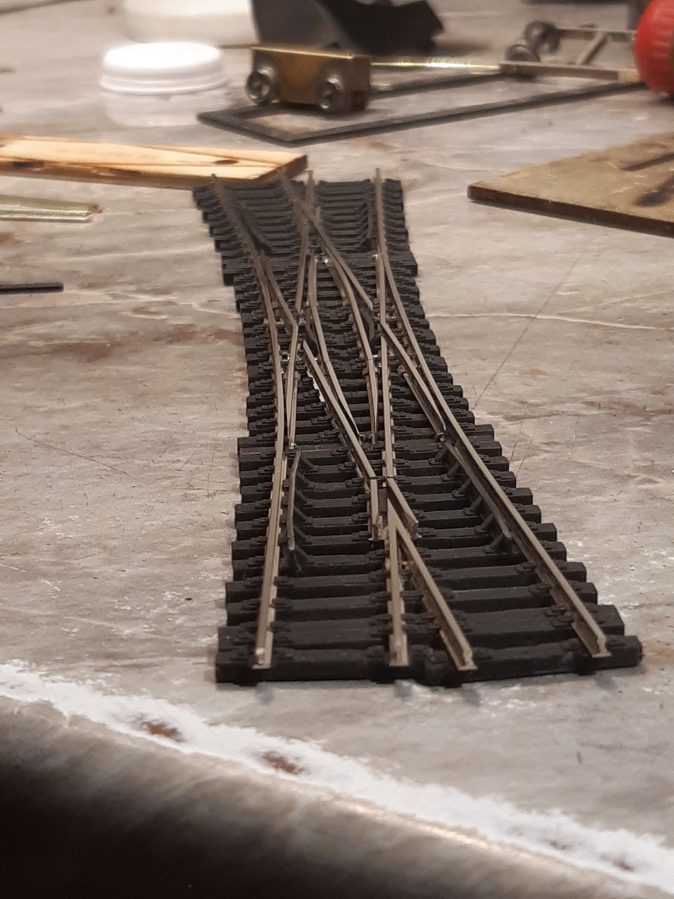

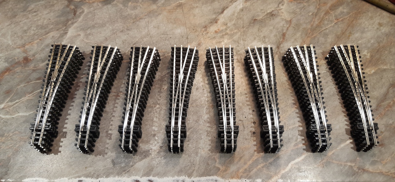

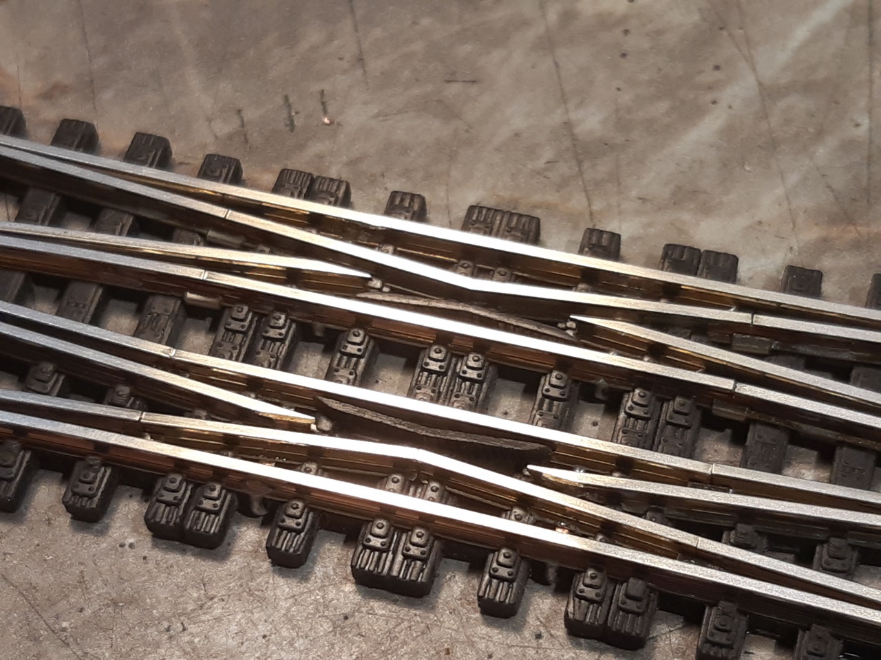

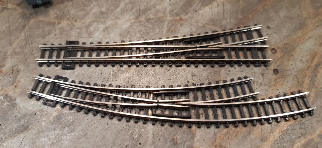

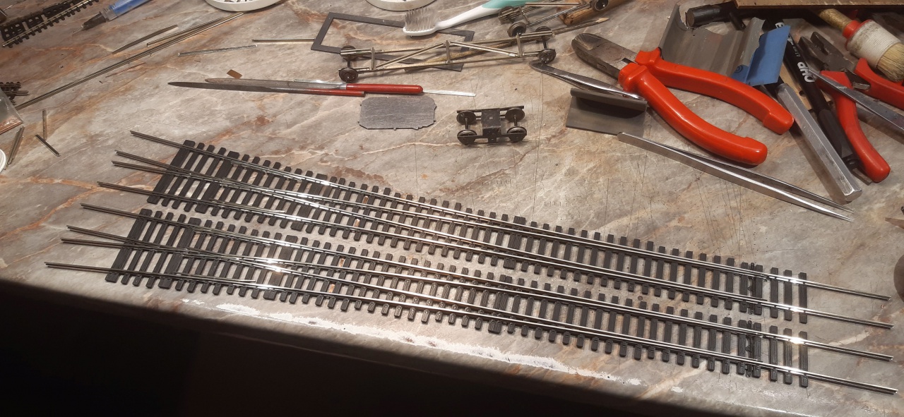

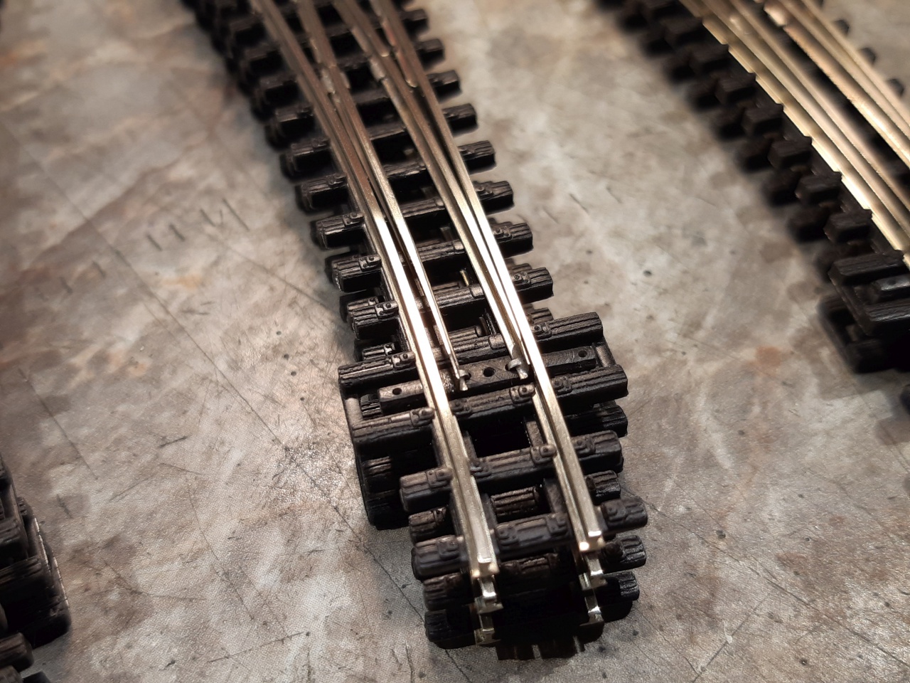

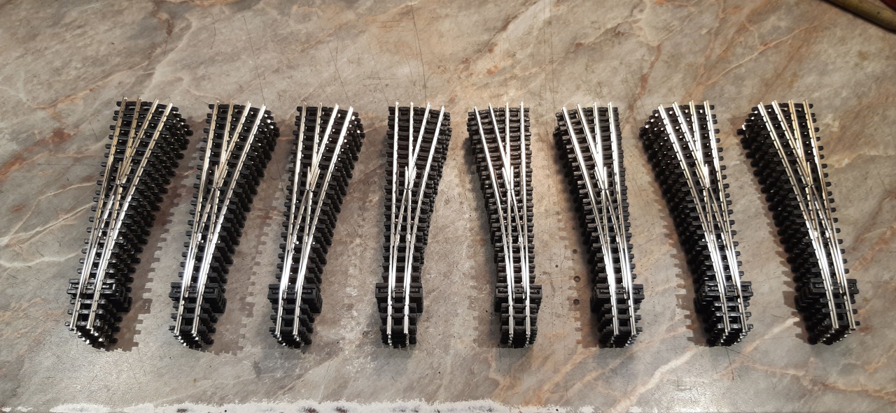

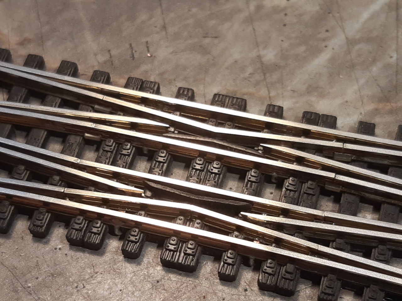

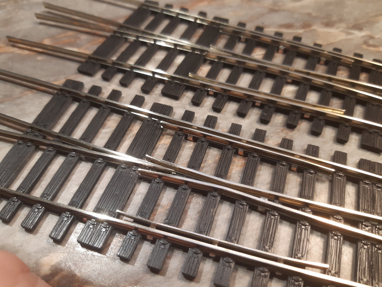

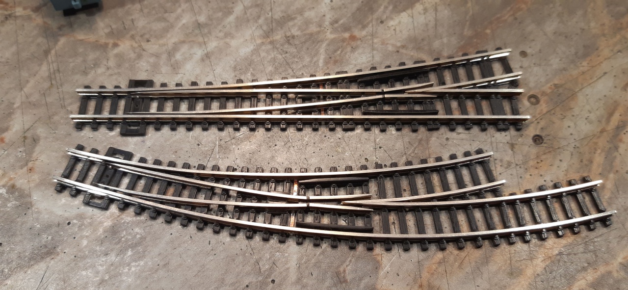

(#66716) Váltógyártó hozzászólása Válasz • Júl 14, 2022

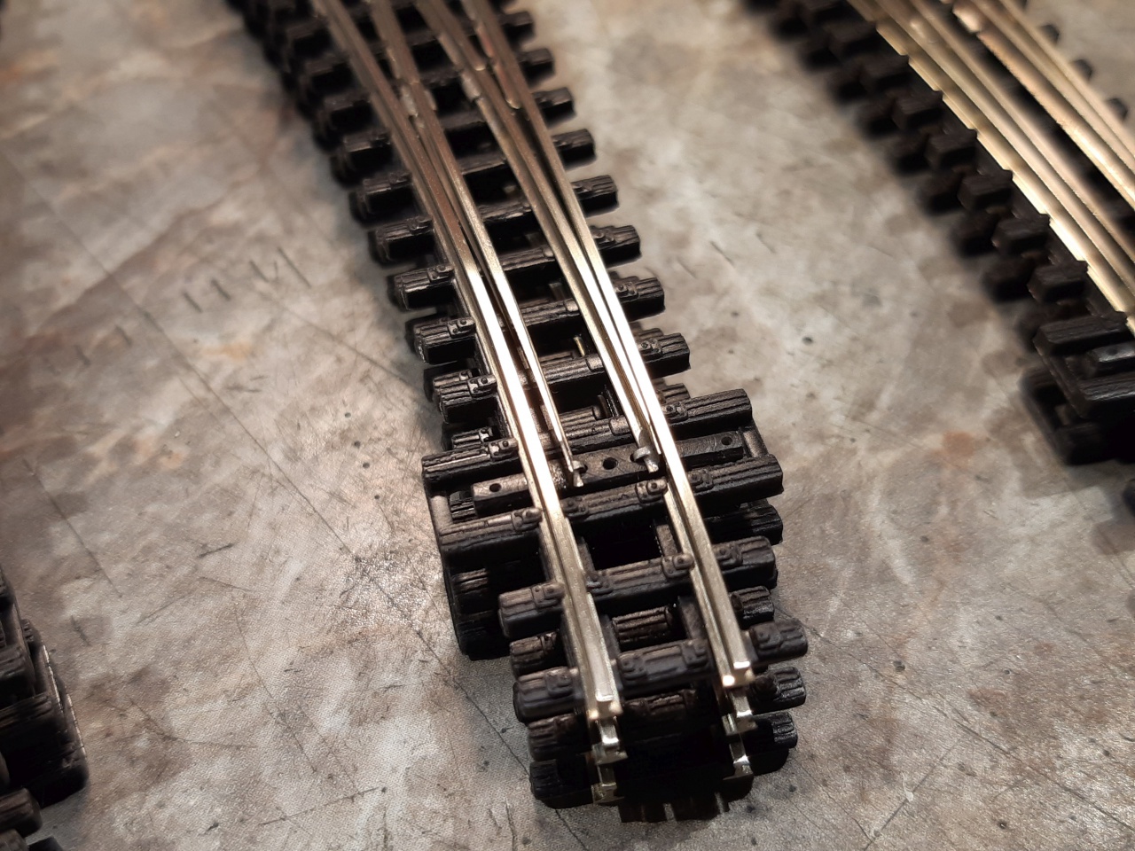

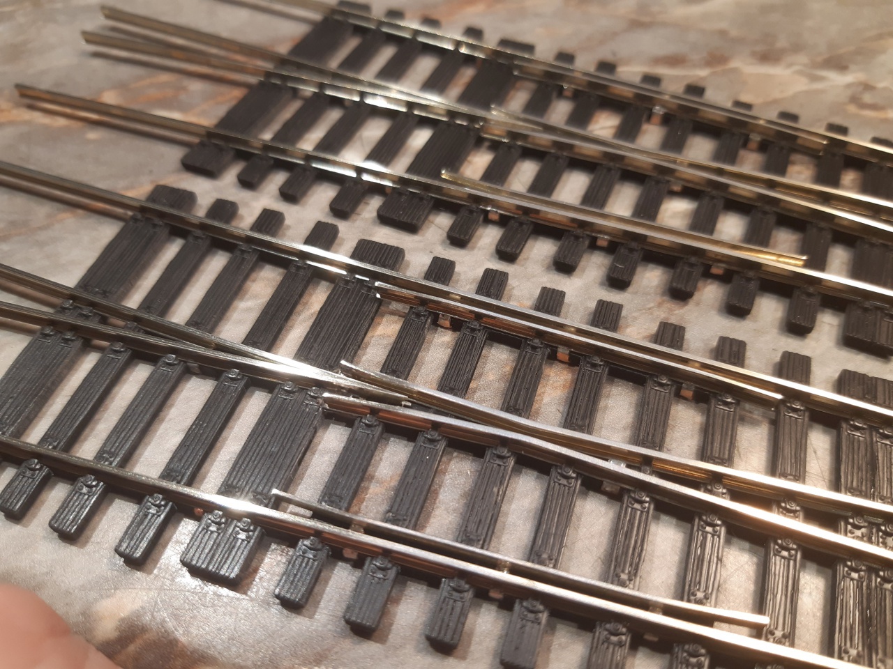

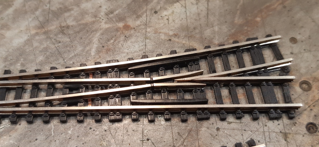

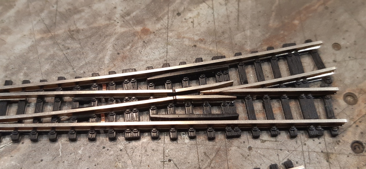

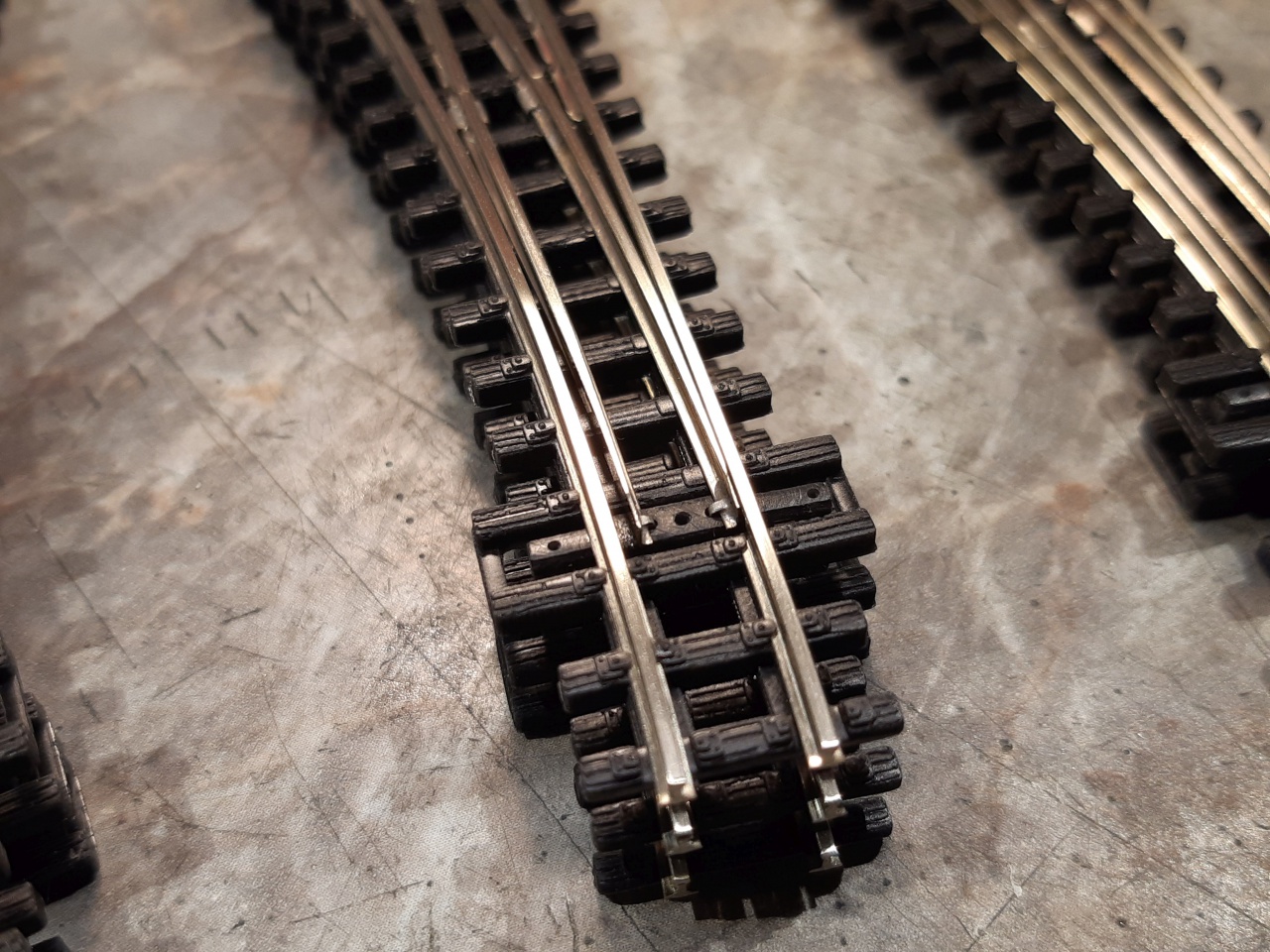

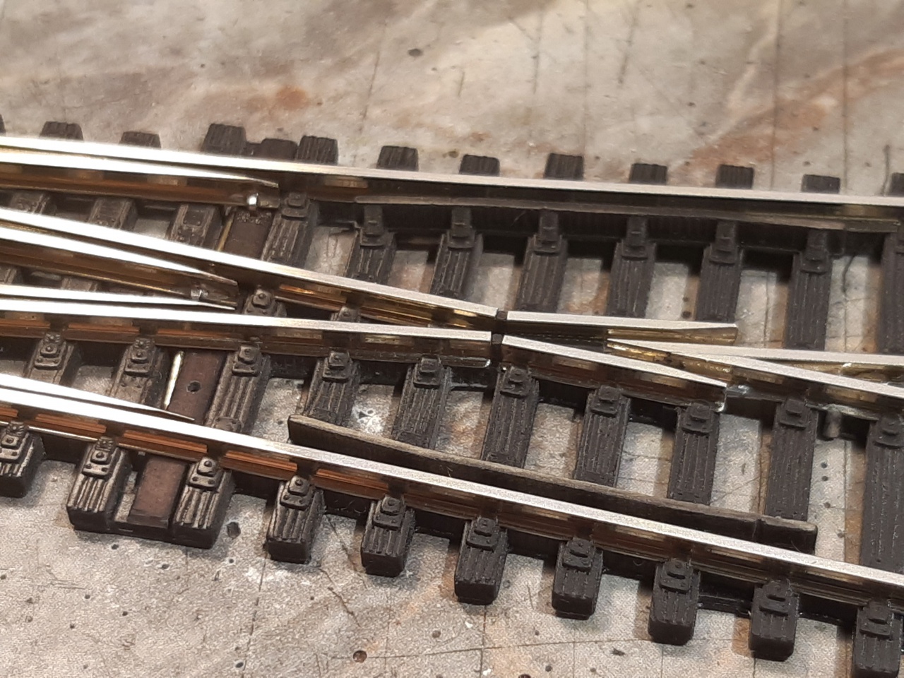

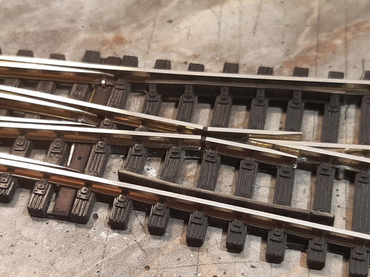

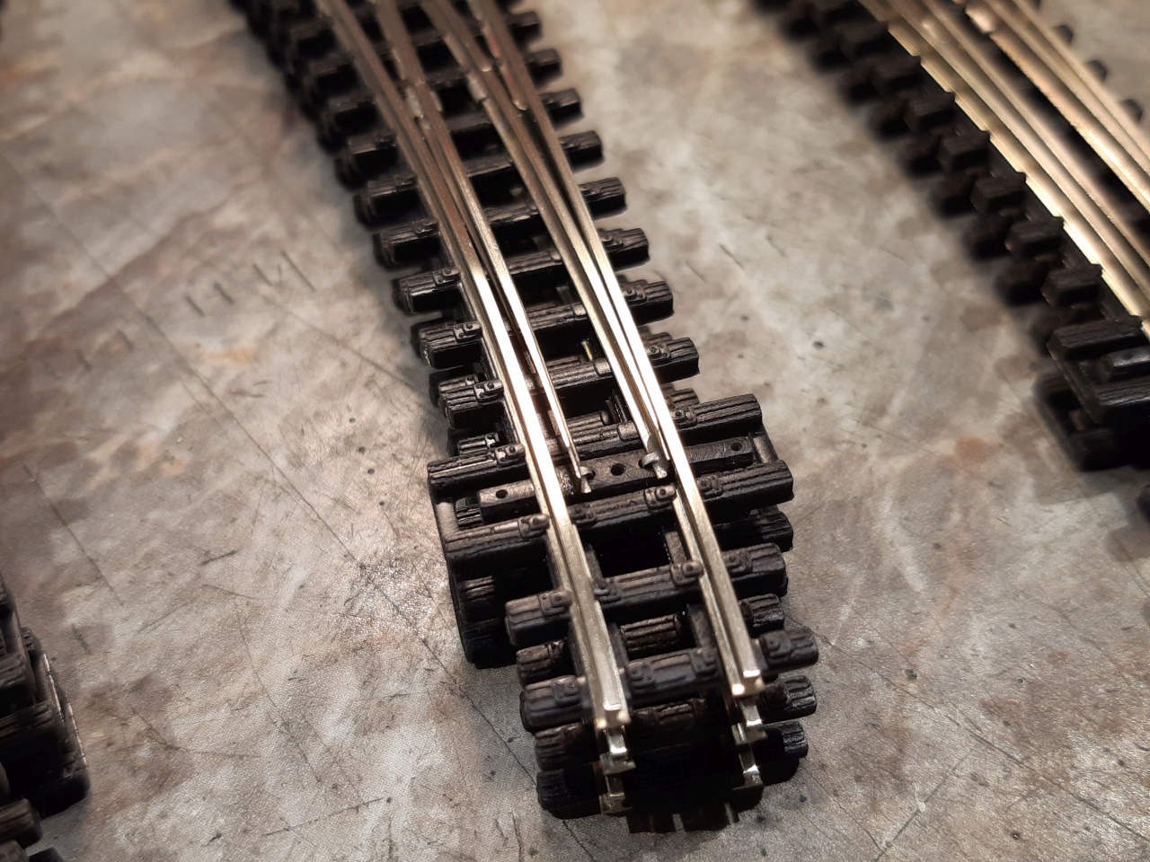

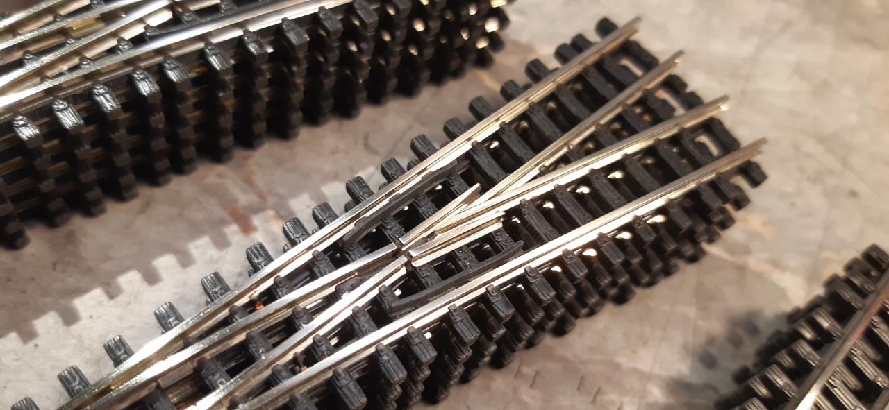

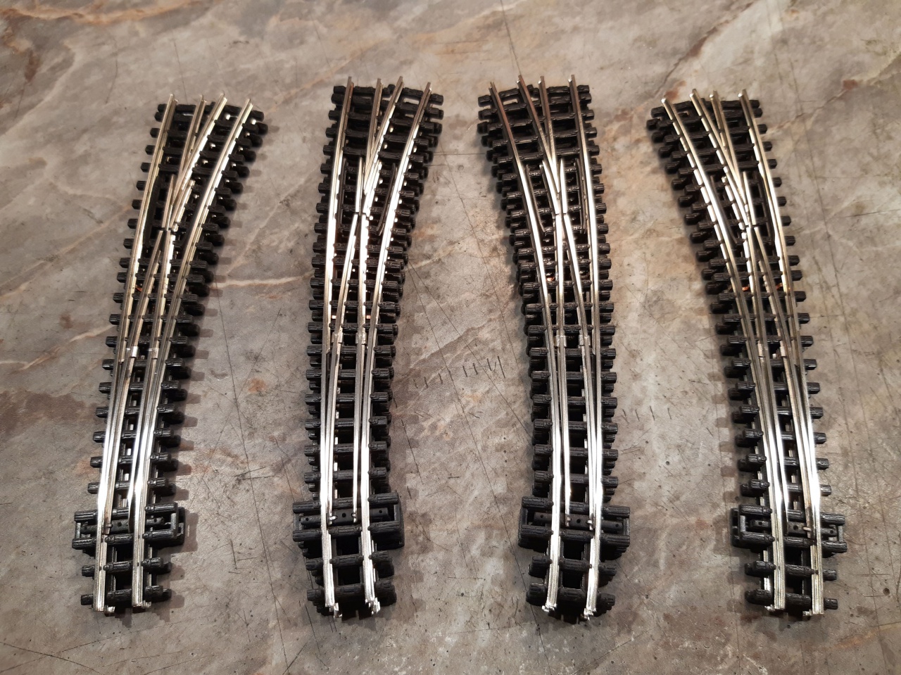

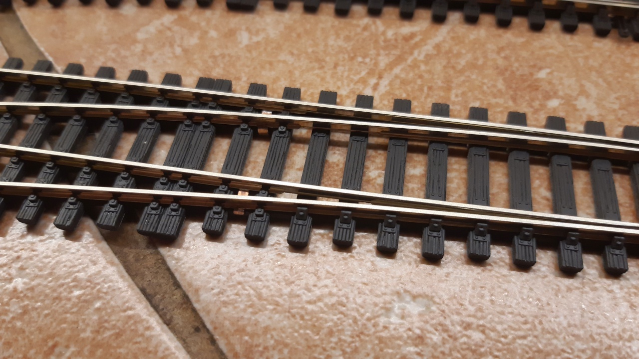

Z váltók, Märklin geometria után szabadon, Peco IL-1 code 60 profilból.

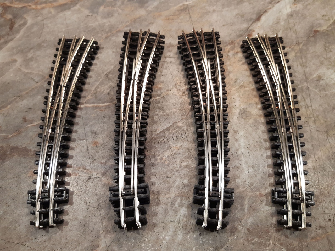

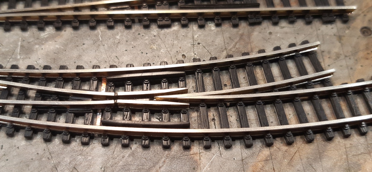

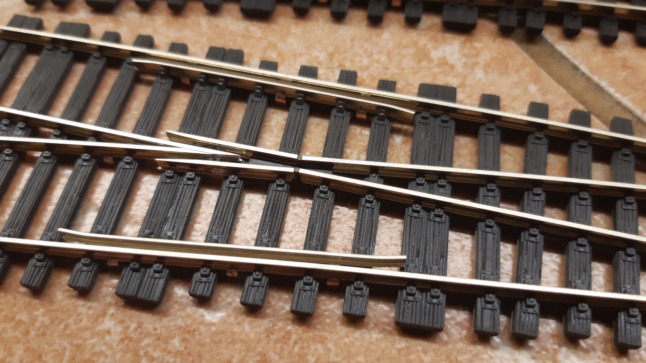

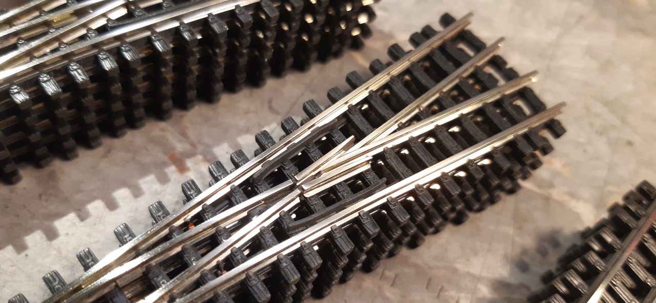

(#66717) Váltógyártó hozzászólása Válasz • Júl 14, 2022
És még egy kép az előzőkhöz.

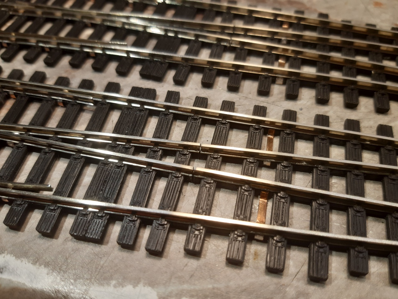

(#66731) asch válasza Váltógyártó hozzászólására (#66717) Válasz • Júl 22, 2022
Gyönyörűek, mint mindig!
A csúcs utáni rész jól látom, hogy nicsen izolálva? Úgy kell bekötni, hogy a váltó vezérlője egyben a polaritást is váltja ennek a résznek? Utána pedig izoláltan kell csatlakoztatni a csatlakozó sínekhez?
(#66732) Váltógyártó válasza asch hozzászólására (#66731) Válasz • Júl 22, 2022
Köszi és pontosan!

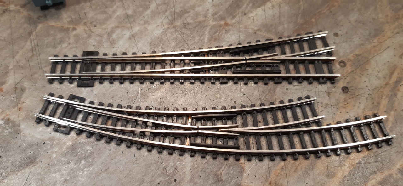

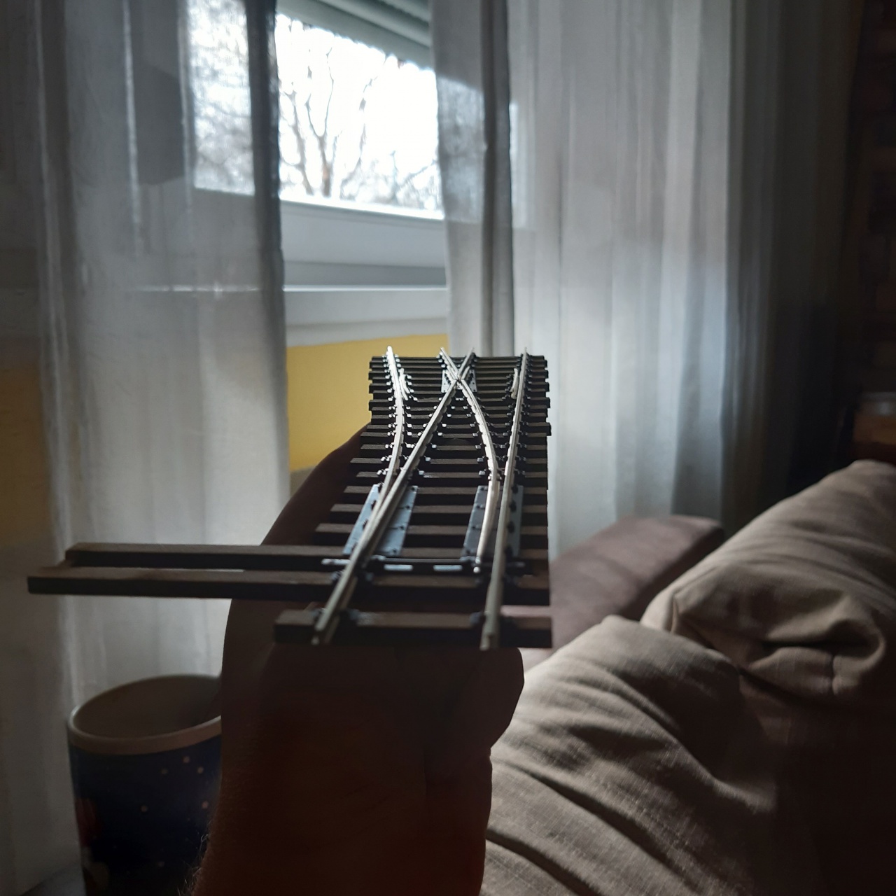

(#66735) asch hozzászólása Válasz • Júl 24, 2022
Elég sokat elemeztem a pályám elektromos problémáit, és azt a hibát is felfedeztem, hogy van olyan váltóm ahol a csúcsnál zárlatot tud csinálni a mozdony kereke, mert túl szűk az izolált rész. Nem minden körben, de sokat járatva időnként előjött ez a hiba, attól függően hogy éppen hogyan áll a kerék. Ezért szerintem ésszerű az eredetileg nem így tervezett váltókat is ilyenre alakítani. Gondolom azért nem ilyen az összes váltó, mert ez nem működik úgy, hogy csak összedugjuk és már mehet is a vonat, hanem a hozzávaló és jól bekötött állítómű nélkül nem is működik egyáltalán.
Jól gondolom, hogy azokat a váltókat érdemes egyedileg gyártani, amilyen geometriával nem kaphatóak kész termékek?

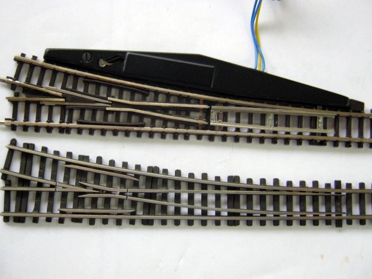

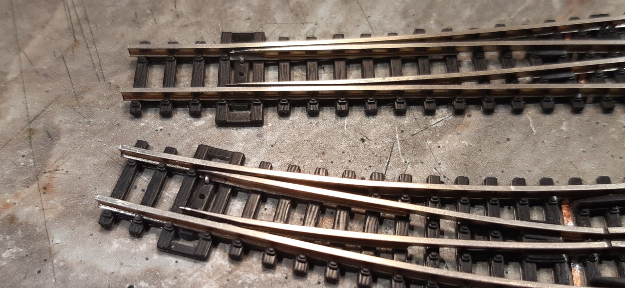

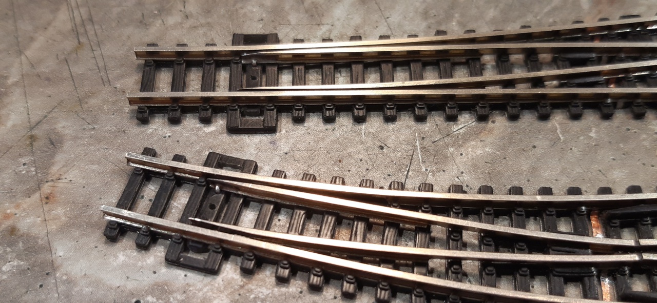

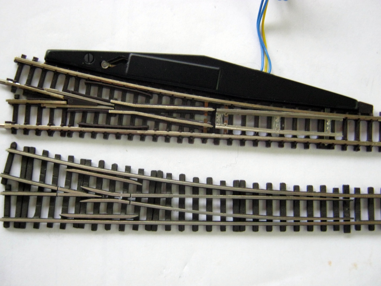

(#66739) csíkosháTTú válasza asch hozzászólására (#66735) Válasz • Júl 24, 2022
„Jól gondolom, hogy azokat a váltókat érdemes egyedileg gyártani, amilyen geometriával nem kaphatóak kész termékek?”
Nem feltétlenül.

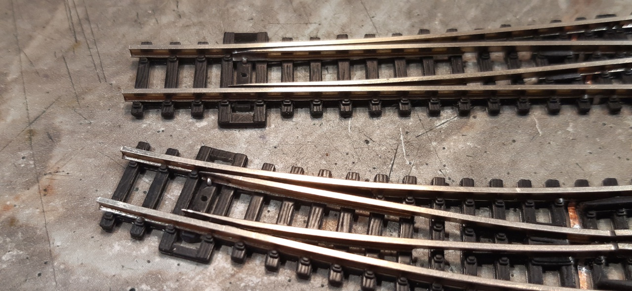

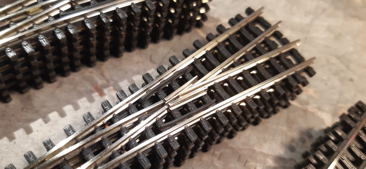

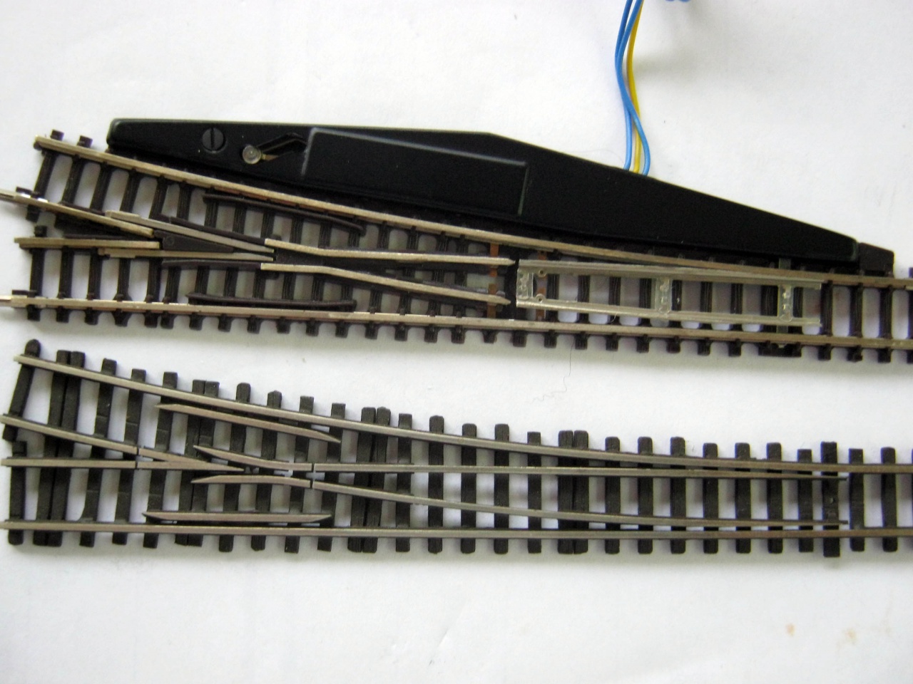

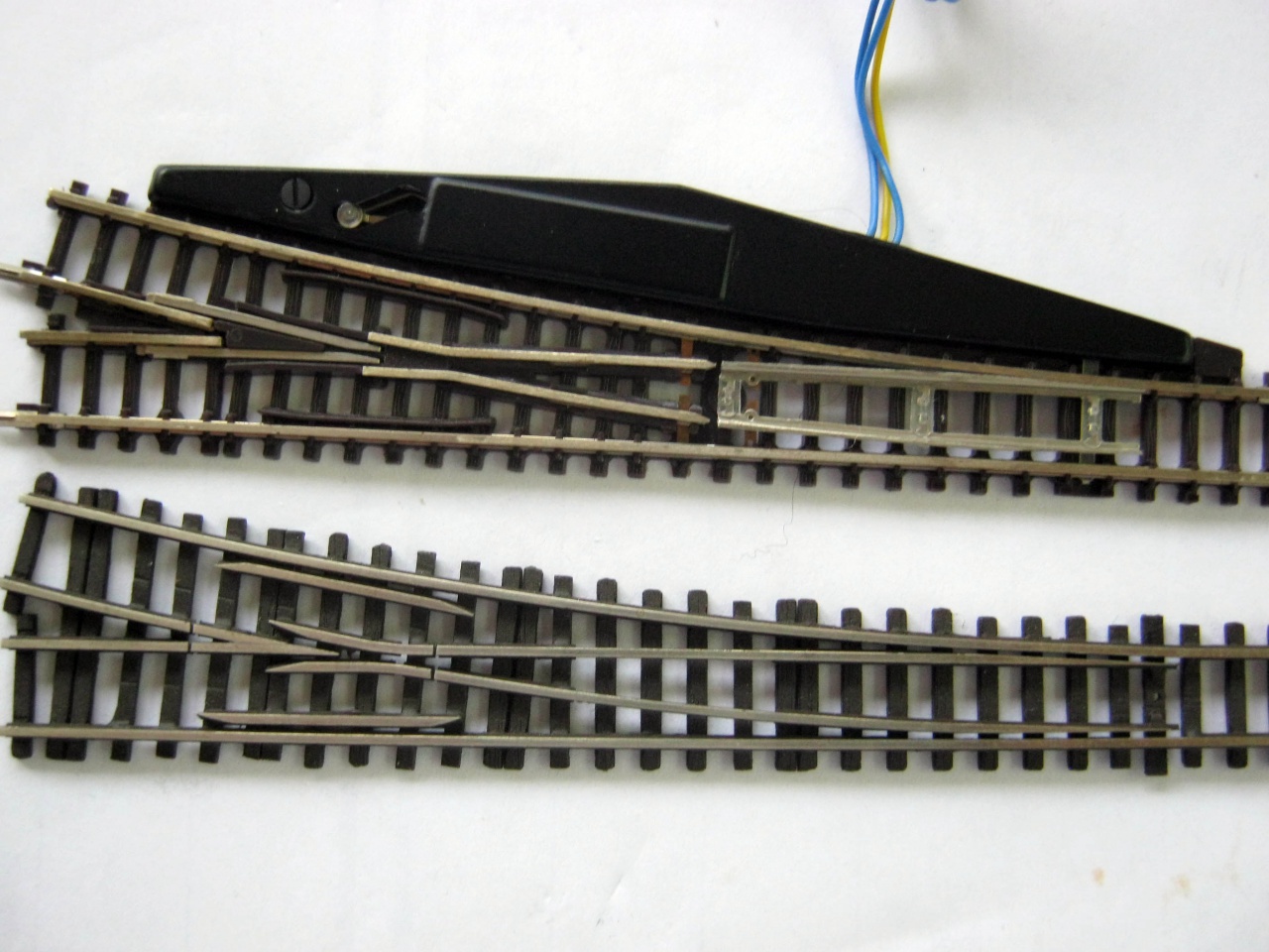

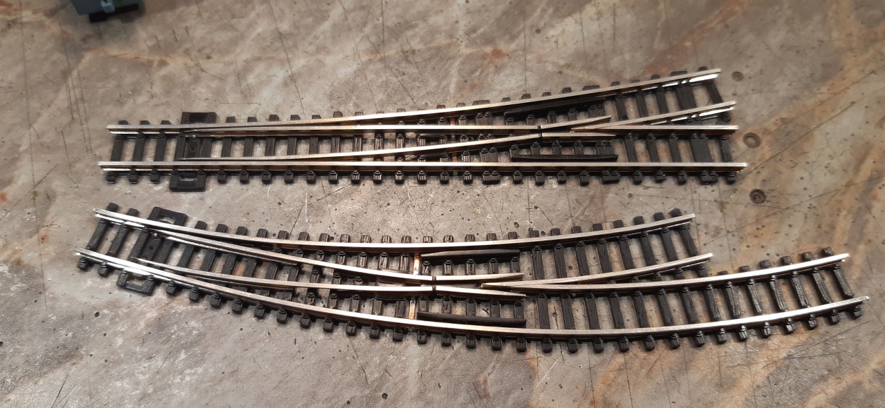

A képen felül a gyári Märklin miniClub normál váltó, alul pedig a váltógyártó kolléga által évekkel ezelőtt elkövetett darab található. Az építési nagyság az a Z, vagyis 1:220.
Szerintem ordít a különbség, és a 6,5mm-s nyomtáv ellenére nagyon is jól látható, hogy melyik a szebb kivitel, messziről is.
Még valami a zárlatokról:
Nem biztos, hogy a váltók ám a ludasak. Habár H0-ban a PIKO A-Gleis belső íves váltói problémásak lehetnek. Különösen az olyan modellek esetén, amiknek hosszú, háromtengelyes forgóvázuk van. BR130/132 Ludmilla, vagy egy MÁV V63 Gigant. Jellemző, hogy a PIKO saját Ludmillájának a futása sem tökéletes ezeken a váltókon.
(#66749) Váltógyártó válasza asch hozzászólására (#66735) Válasz • Júl 26, 2022
„Ezért szerintem ésszerű az eredetileg nem így tervezett váltókat is ilyenre alakítani. Gondolom azért nem ilyen az összes váltó, mert ez nem működik úgy, hogy csak összedugjuk és már mehet is a vonat, hanem a hozzávaló és jól bekötött állítómű nélkül nem is működik egyáltalán.”
Elektromos szempontból is többféle váltókialakítás van, de jellegéből adódóan ez a legstabilabb. Természetesen a váltószív polaritásának vezérlése miatt picit bonyolultabb is, de a stabilitás szerintem megér ennyit, hisz ennél a kialakításnál a kitérő minden millimétere el van látva árammal, és megfelelően állított kitérőnél nincs lehetőség zárlatra sem.

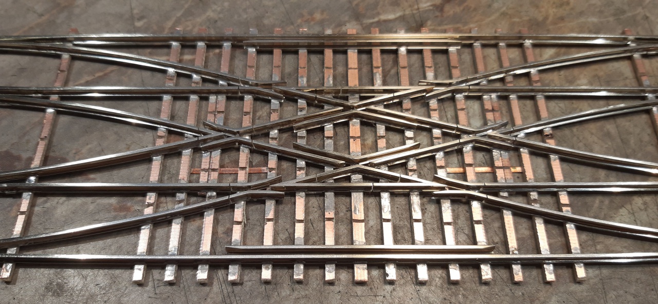

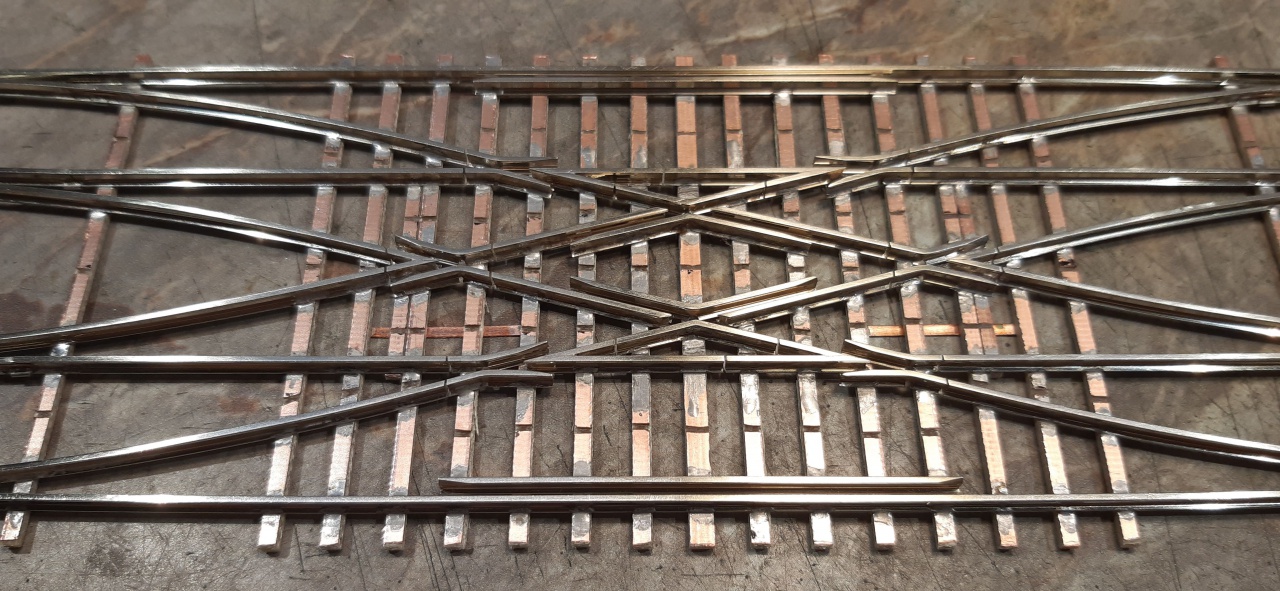

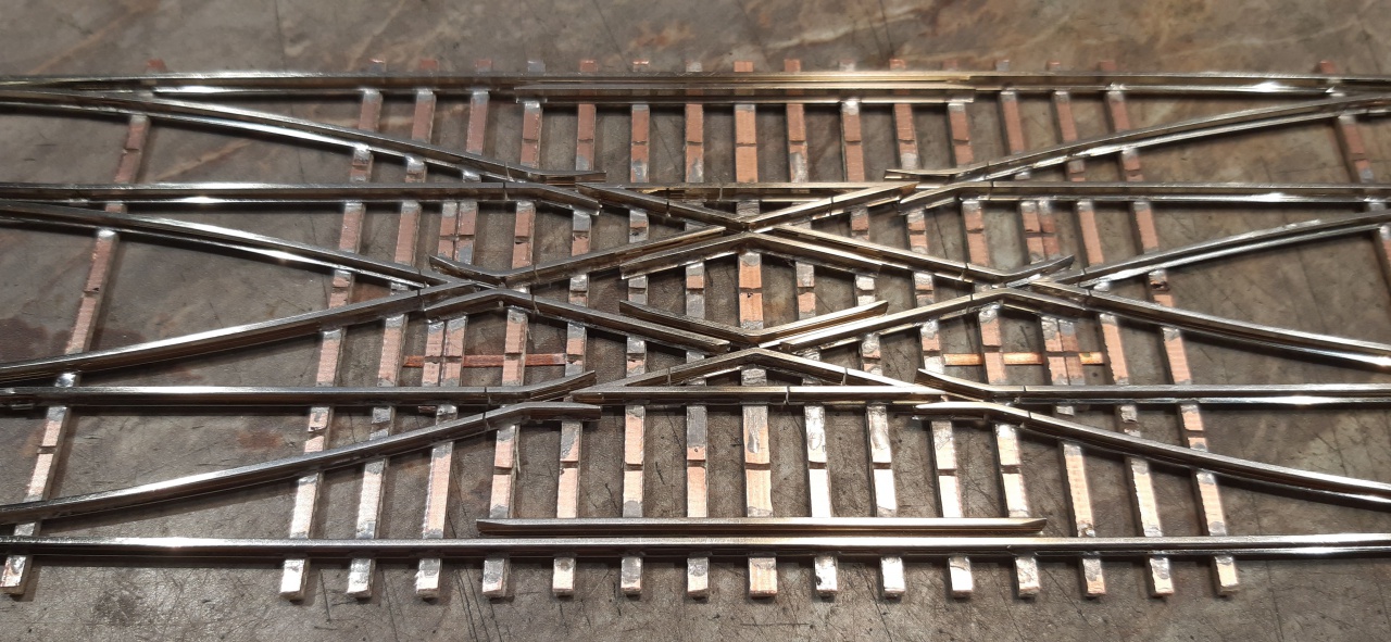

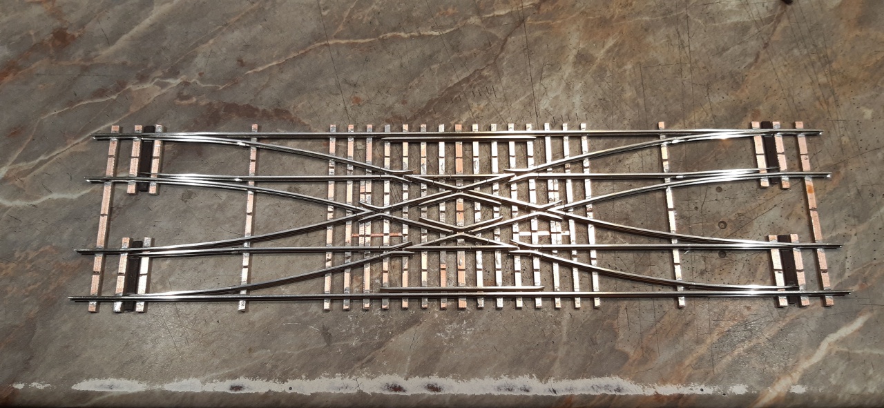

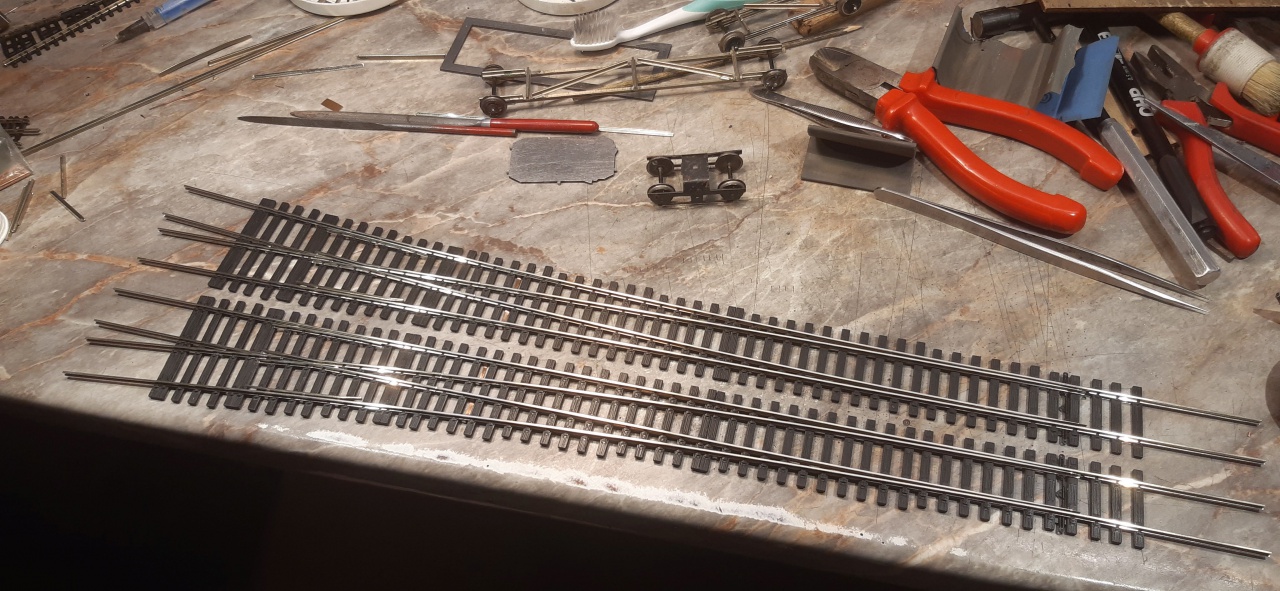

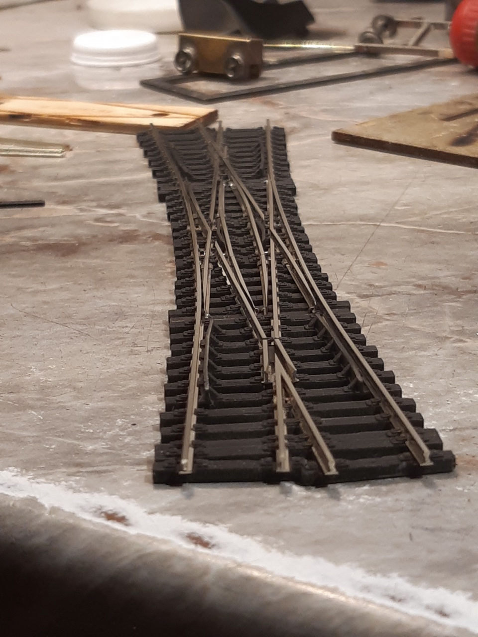

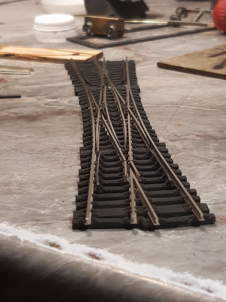

(#66767) Váltógyártó hozzászólása Válasz • Júl 31, 2022

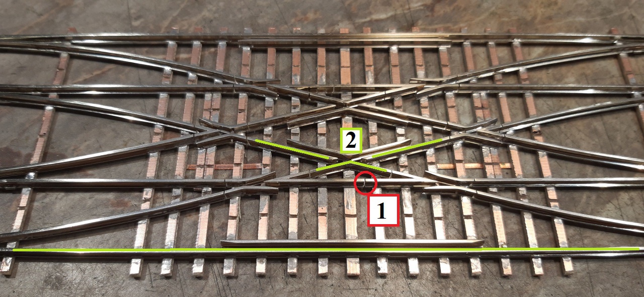

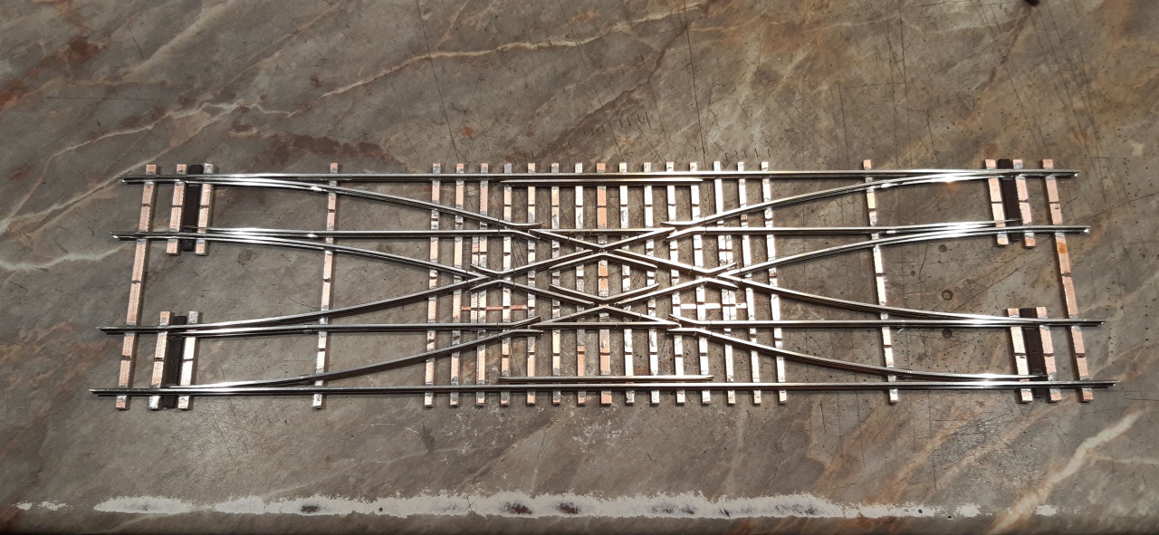

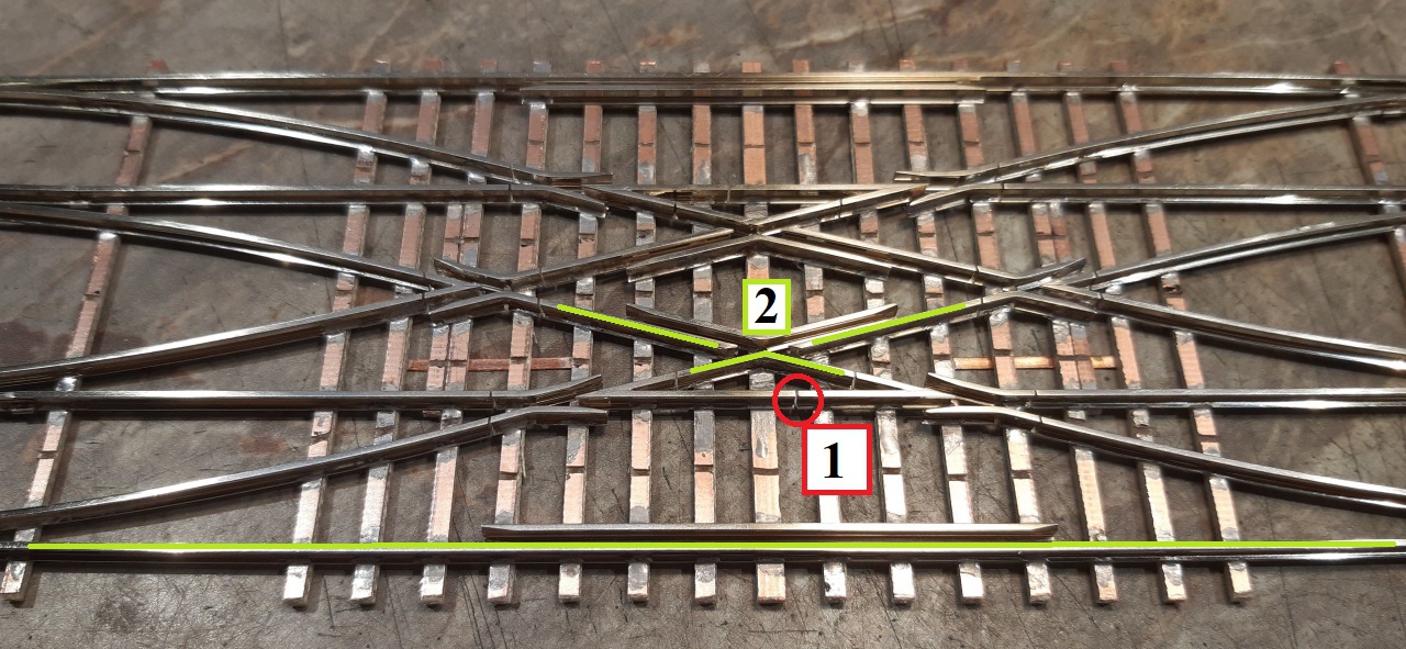

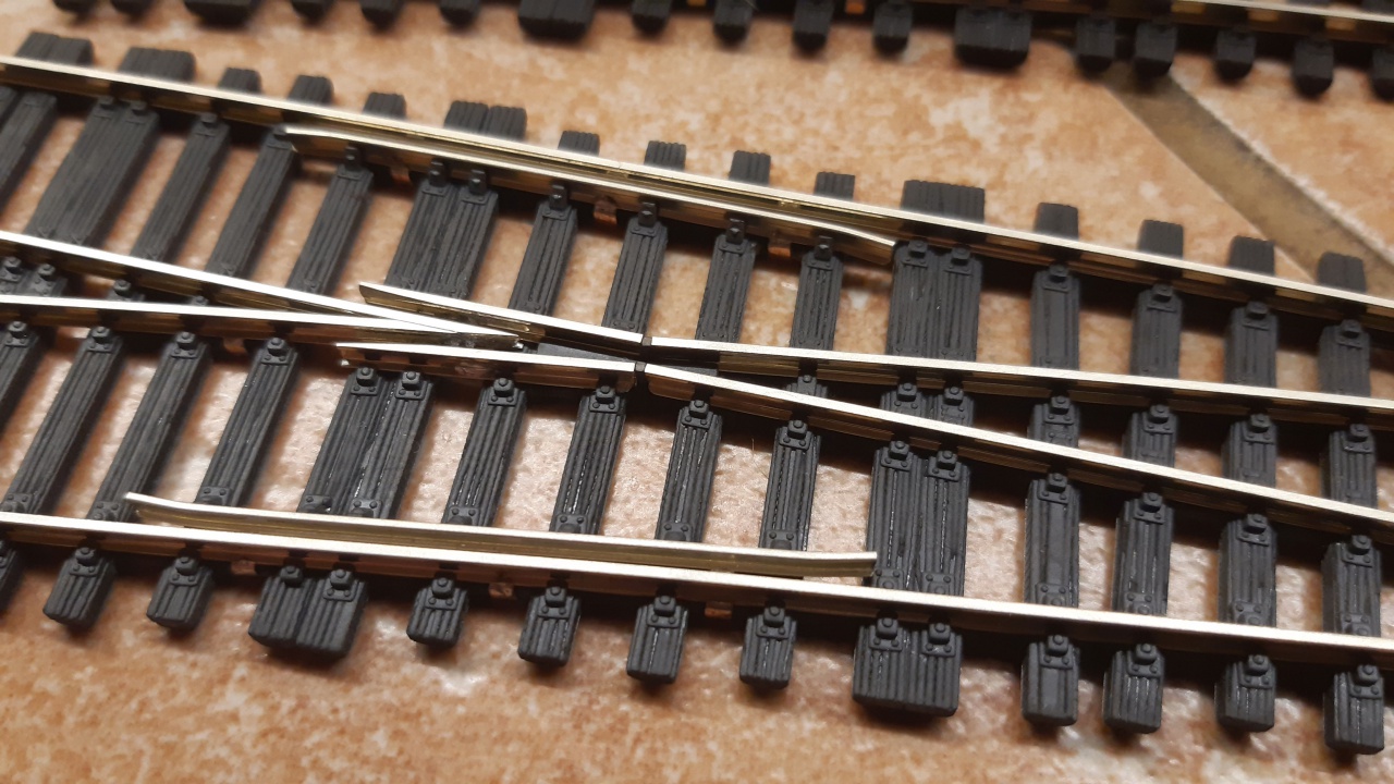

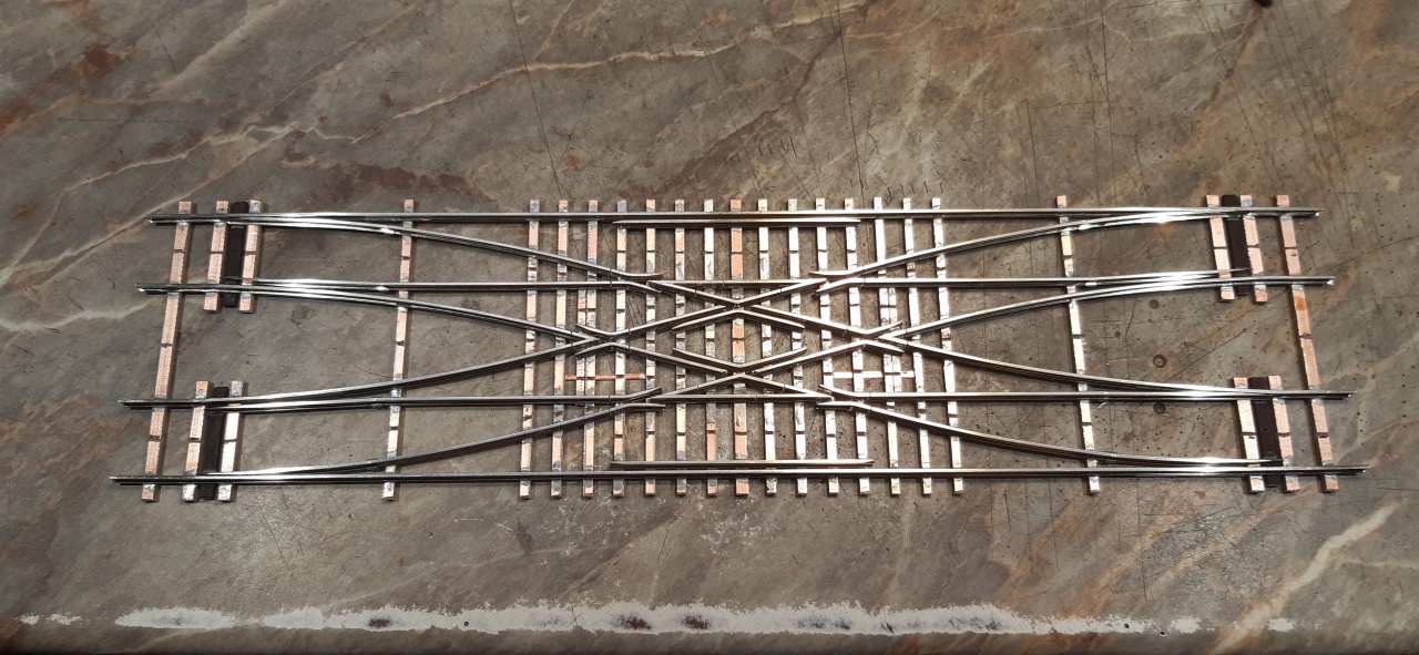

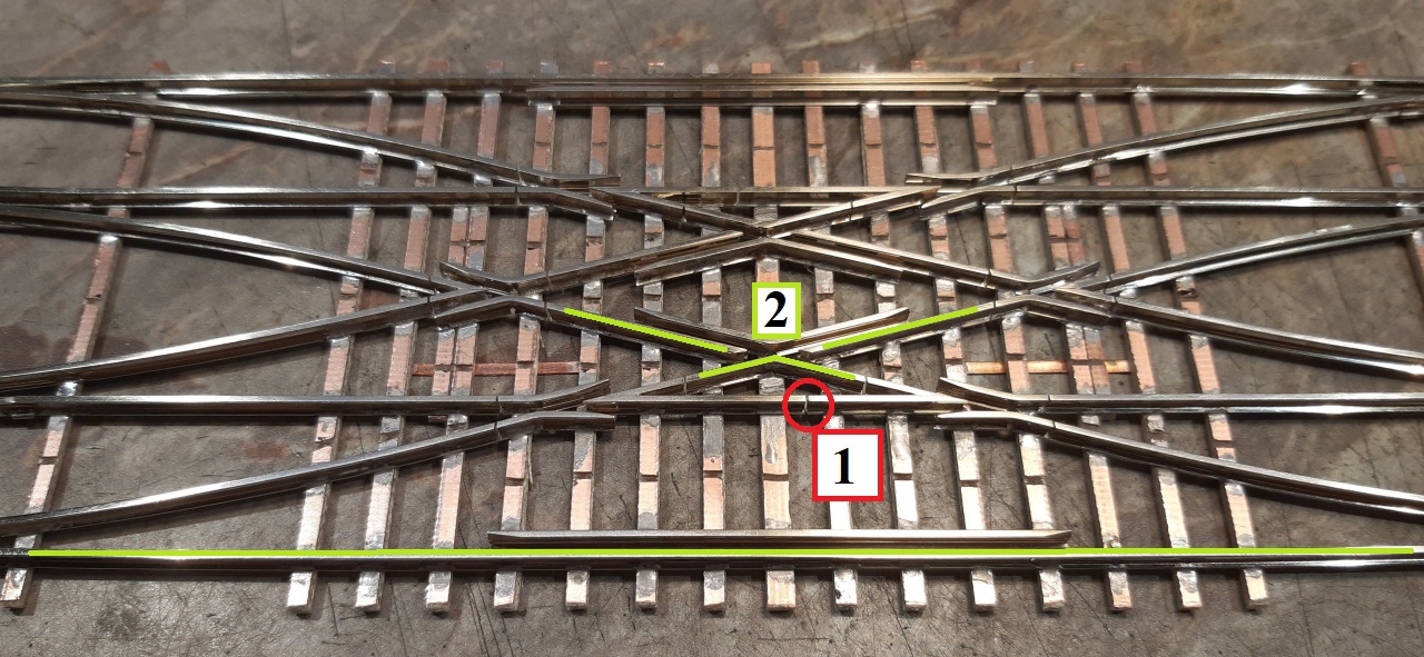

H0 villamos hózentróger. 15 fokos 45mm-es vágánytávolsággal. Burkolva lesz, így nincs lézervágott talpfa.
(#66768) róbertke válasza Váltógyártó hozzászólására (#66767) Válasz • Júl 31, 2022
(#66769) etwg válasza Váltógyártó hozzászólására (#66767) Válasz • Aug 1, 2022
Márcsak a Vignol sinek hiányoznak.

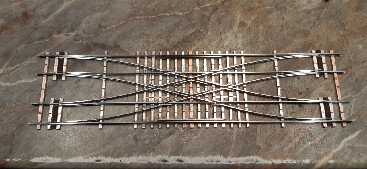

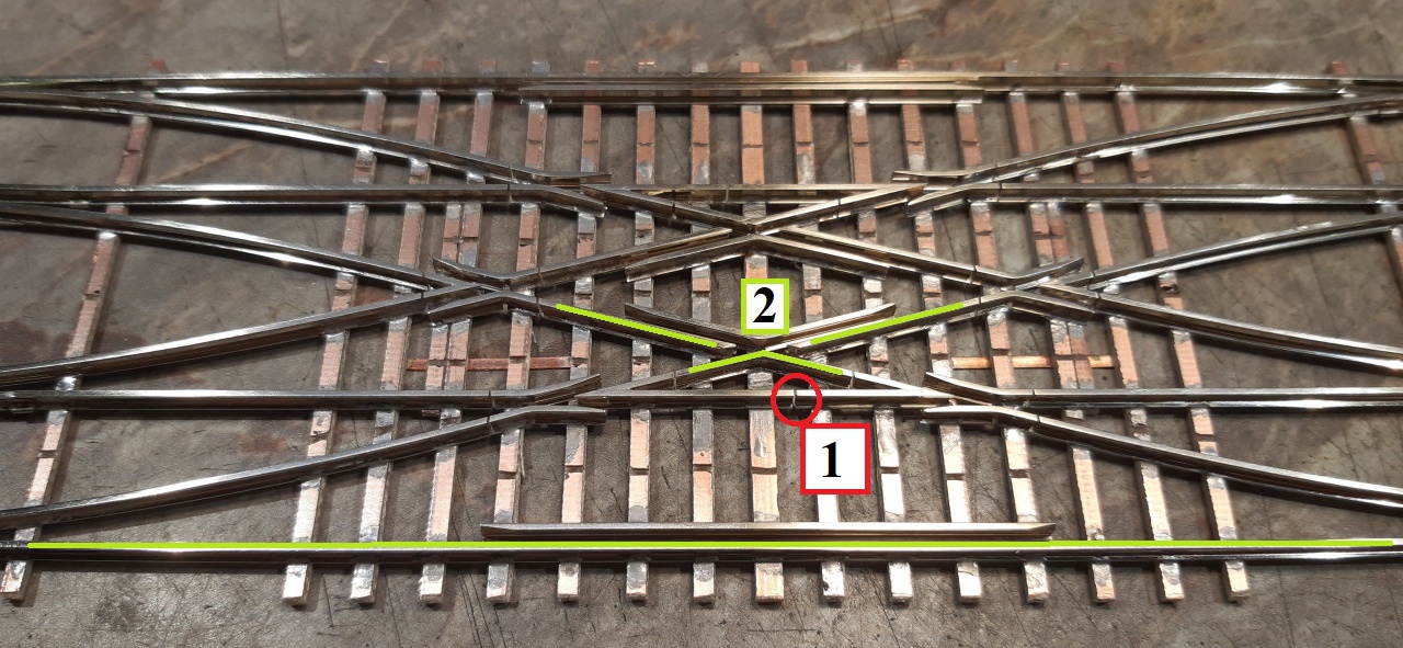

(#66770) Lazsi válasza Váltógyártó hozzászólására (#66767) Válasz • Aug 1, 2022
Szép munka, mint mindig...
Kérdés merült fel bennem a szakaszolások kapcsán.
Csupán kíváncsiság!
1. Jól gondolom, hogy a pirossal jelzett megszakításnak elvileg nincs jelentősége?
Mert ha a jobb alsó kitérő egyenes állásban van, akkor a bal alsónak is úgy kell állnia. Ha kitérő irányban áll, akkor viszont a bal alsó sem állhat egyenesben. Vagyis a piros karika mindkét oldalának mindig ugyanolyan potenciálon kell lennie.
Kivéve persze, ha engedélyezett a váltó felvágása, mivel ez villamos...
Gyakorlatilag azért lehet mégis jelentősége a szakaszolásnak, mert a két váltó (a jobb és a bal oldali) nincsenek fizikailag összekötve, tehát kaphatnak eltérő vezérlést.
(Lehet, hogy ezzel meg is válaszoltam magamnak a kérdést... )
2. Jól gondolom, hogy a zölddel jelzett szakaszokat fixen össze lehet kötni az alsó zöld sínszállal?
(#66771) Váltógyártó válasza Lazsi hozzászólására (#66770) Válasz • Aug 1, 2022
1. Megválaszoltad a kérdést, de van olyan helyzet, hogy ellentétes potenciálon vannak. Ha az átszelés szívdarabjait is polarizálni akarod, és a két átellenben lévő kitérő kitérésben van, akkor a másik két kitérőnek egyenesben kell állnia. Logikailag így jön ki. Az átszelés szívdarabjait az átellenben lévő kitérőknek megfelelően kell polarizálni, tehát a bal alsóval a jobb oldalit, és a jobb felsővel a bal oldalit. A másik két kitérő csak a saját szívdarabját polarizálja. Így három állás van, jobb lent-bal fent, jobb fent-bal lent vagy egyenes. Ha nem polarizálod az átszelést, akkor tk. kétállásosra is lehet csinálni, tehát vagy egyenesben vagy kitérőben van az összes váltó.
2. Jól gondolod, sőt muszáj összekötni. Ha megnézed, itt is úgy van, mert a középső három NYÁK-csíkon nincs átvágva a fólia.
(#66772) etwg válasza Váltógyártó hozzászólására (#66771) Válasz • Aug 1, 2022
ahol a gondot látom ( a multhéten kellett egy kerti vasuton modifikálni a modellhü váltokat), hogy a vezetö sinek tul rövidek.
Ezek a járgányok nagyon pocsék geometriával rendelkeznek, szinte mindegyiken más profilu a kerék és a nyimtáv is 2-3 mm-el eltérhet, igy szinte minden második beleakadt az elsö szivdarabba. Sajnos sok modellen nem lehet még a nyimtávot sem helyesre állitani ( a kerekek nem mozgathatok a tengelyen).
Ezért a terelösineket meghosszabbitottam kb 10 mm-l mindkét irányban igy azota gondtalan lett a futás.
Az egyik gyári konstrukcion a terelösinek rugoznak, hogy a kereket garantáltan a tösinhez tereljék.
(#66773) Váltógyártó válasza etwg hozzászólására (#66772) Válasz • Aug 1, 2022
Egyenes irányba ez nem gond, az a lényeg, hogy a könyöksín mellett már meglegyen a vezetés. Tk. mindenhol ez a lényeg, csak ívben jobb hosszabban terelni a kereket.
(#66774) etwg válasza Váltógyártó hozzászólására (#66773) Válasz • Aug 1, 2022
Egyenes irányban a gond, mert ha szélesebb a kerék vagy a karima akkor felfut sziv csucsára. Miután a nyomtávot sem igen tartják be, gyakran még a forgovázas jármüvek alvázai is egy kicsit keresztben állnak a sinen, az elsö tengely az egyik sinhez támaszkodik a hátsó meg a másikhoz.
A 3 (6) tengelyes mozdonyokon meg a középsö tengely oldalirányu elmozditásához kell elég nagy erö. Ami a nyitott pályán nem adott, igy az ivböl ugy jönnek ki, hogy a középsö tengely el van nyomva valahova, amit a válto elött nem egyenesit ki semmi.
(#66775) Váltógyártó válasza etwg hozzászólására (#66774) Válasz • Aug 1, 2022
Ha nem tartják a szabványt, azzal nehéz mit kezdeni.
(#66776) etwg válasza Váltógyártó hozzászólására (#66775) Válasz • Aug 2, 2022
De viszont sajnos mindenki szeretné járatni a modelljeit, igy keresni kellett valamilyen megoldást. A terelösin meghosszabitása segitett.
