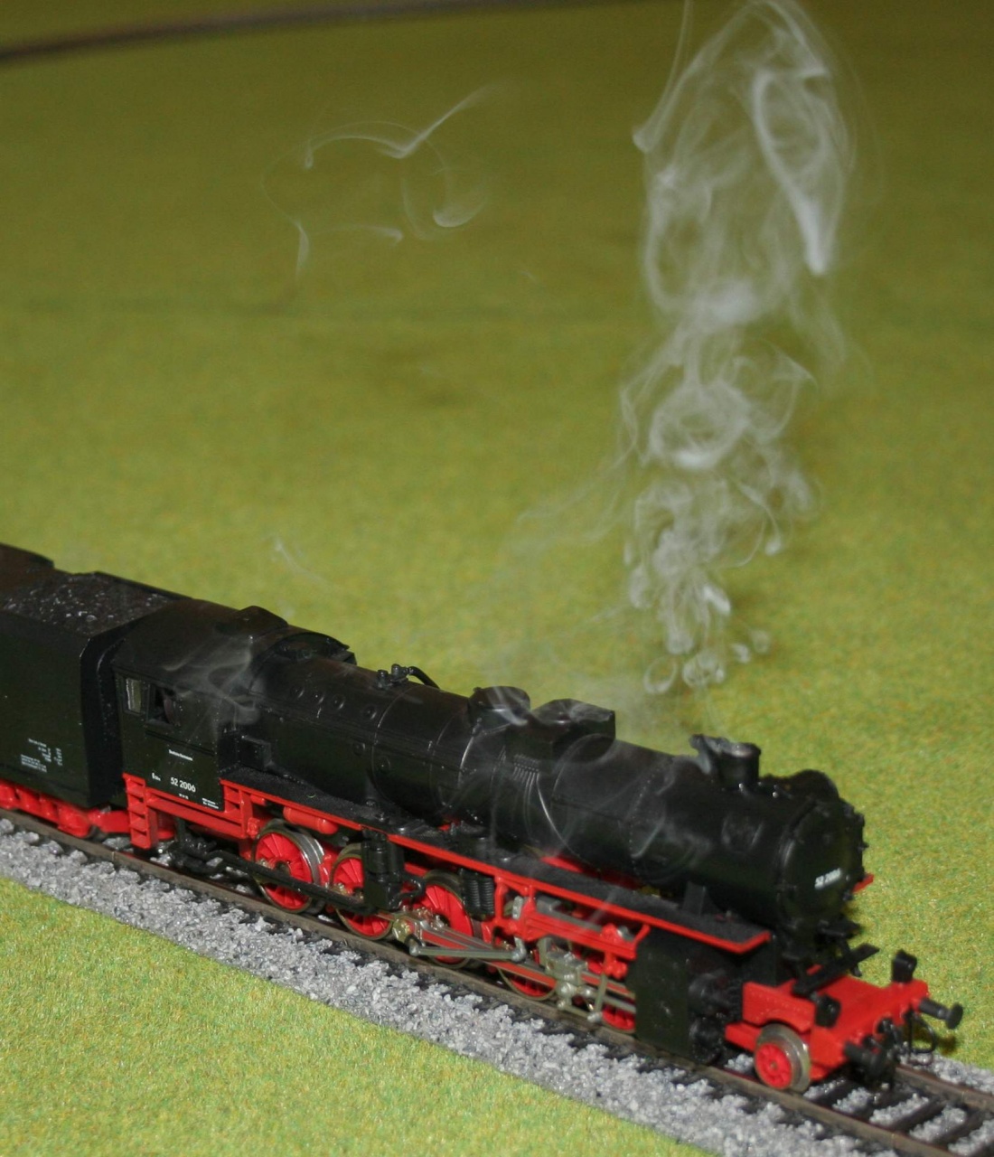

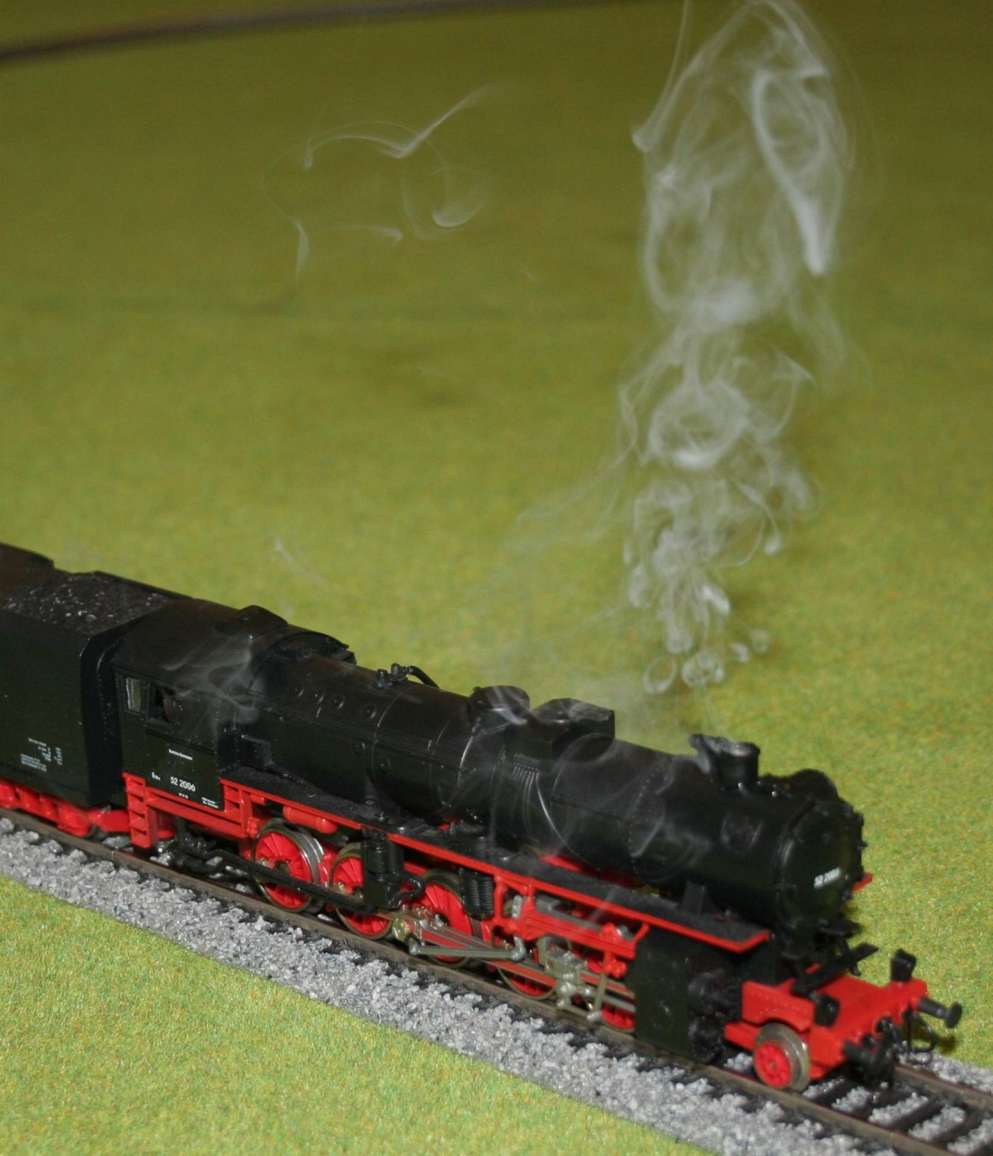

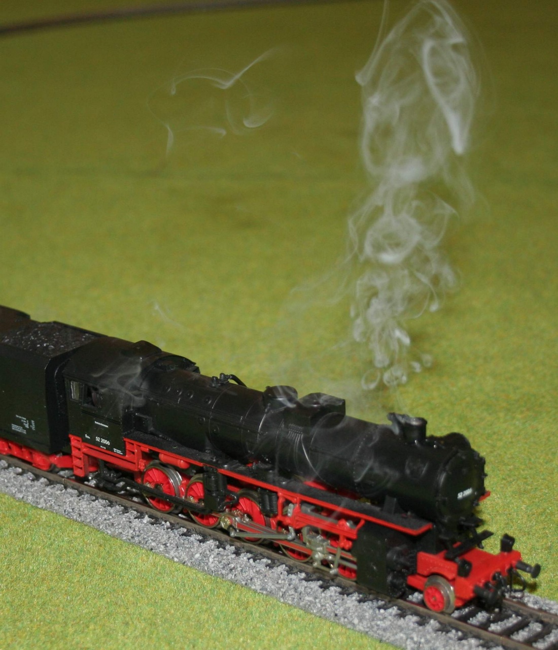

(#30696) diginewl válasza malcolm hozzászólására (#30643)
Márc 7, 2014 |
Nem okoskodásképp, de most tényleg
Ha már be lett linkelve a VMC, meg a seuthe
Körülnéztél ott rendesen?
Seuthe: Für Schiffe (hajók)...
Ezzel biztosan füstölögne

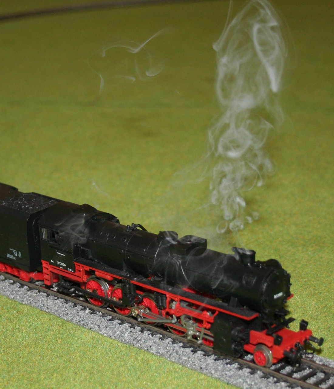

Tudom késő bánat, de az irányt jól megadta Csíkos.
Az alsó értéknél mindig csak "ippeg" füstöl.

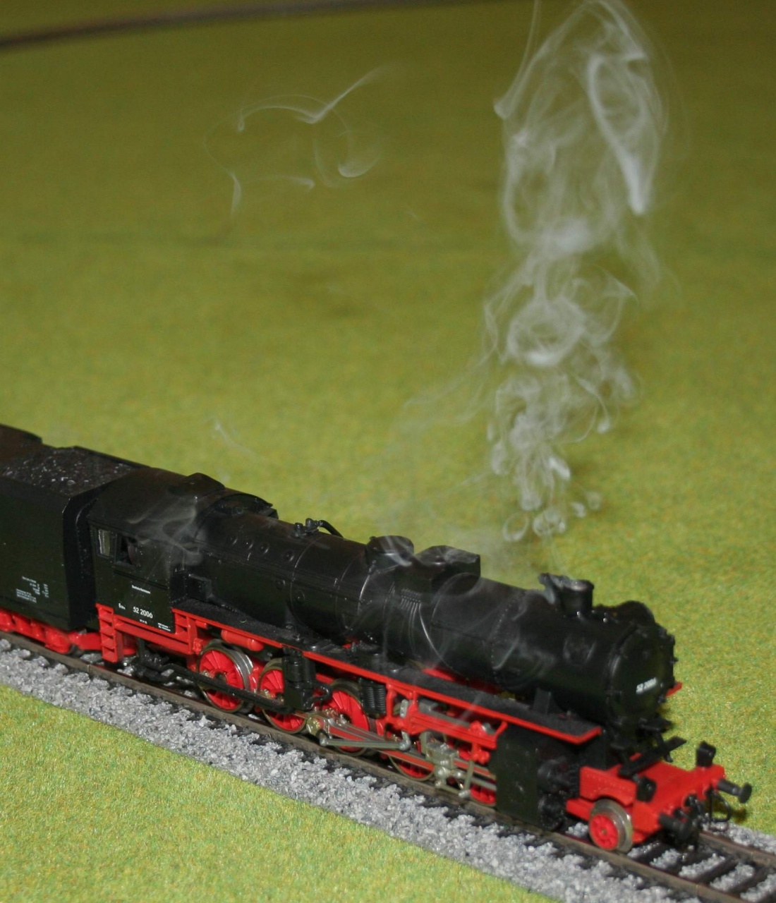

Ilyen amikor rendesen: lásd csatolmány.
Ez egy régi piko br52, amiben digitools dekóder, és seuthe füstgenerátor van.

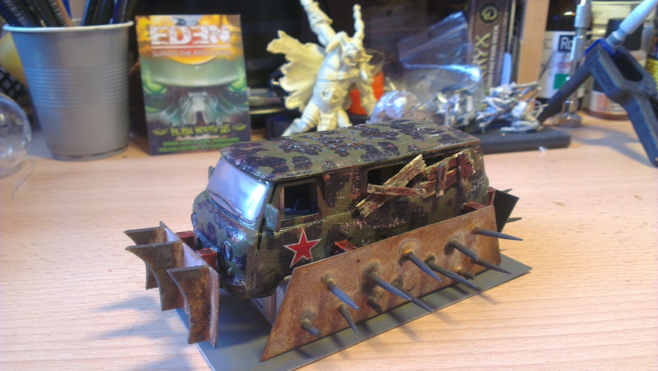

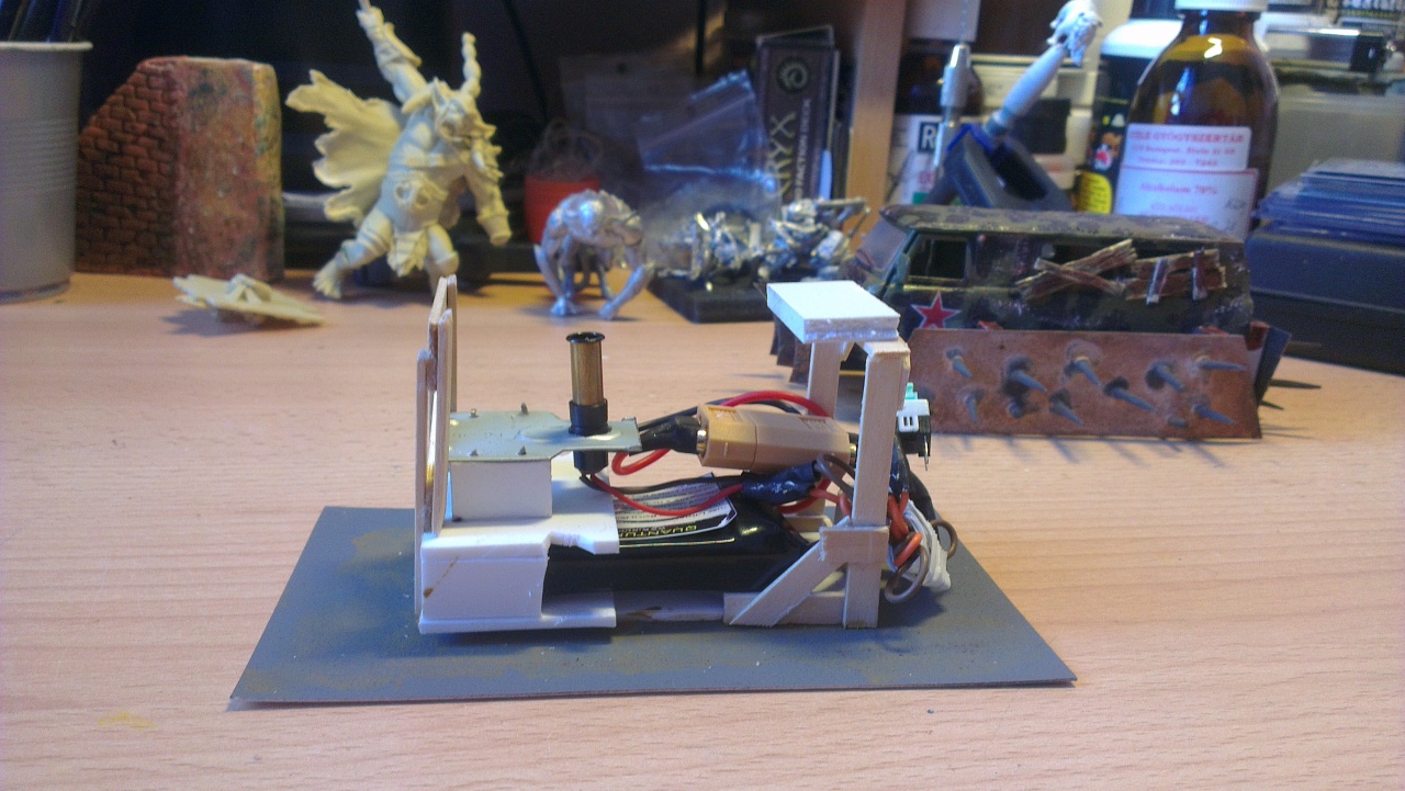

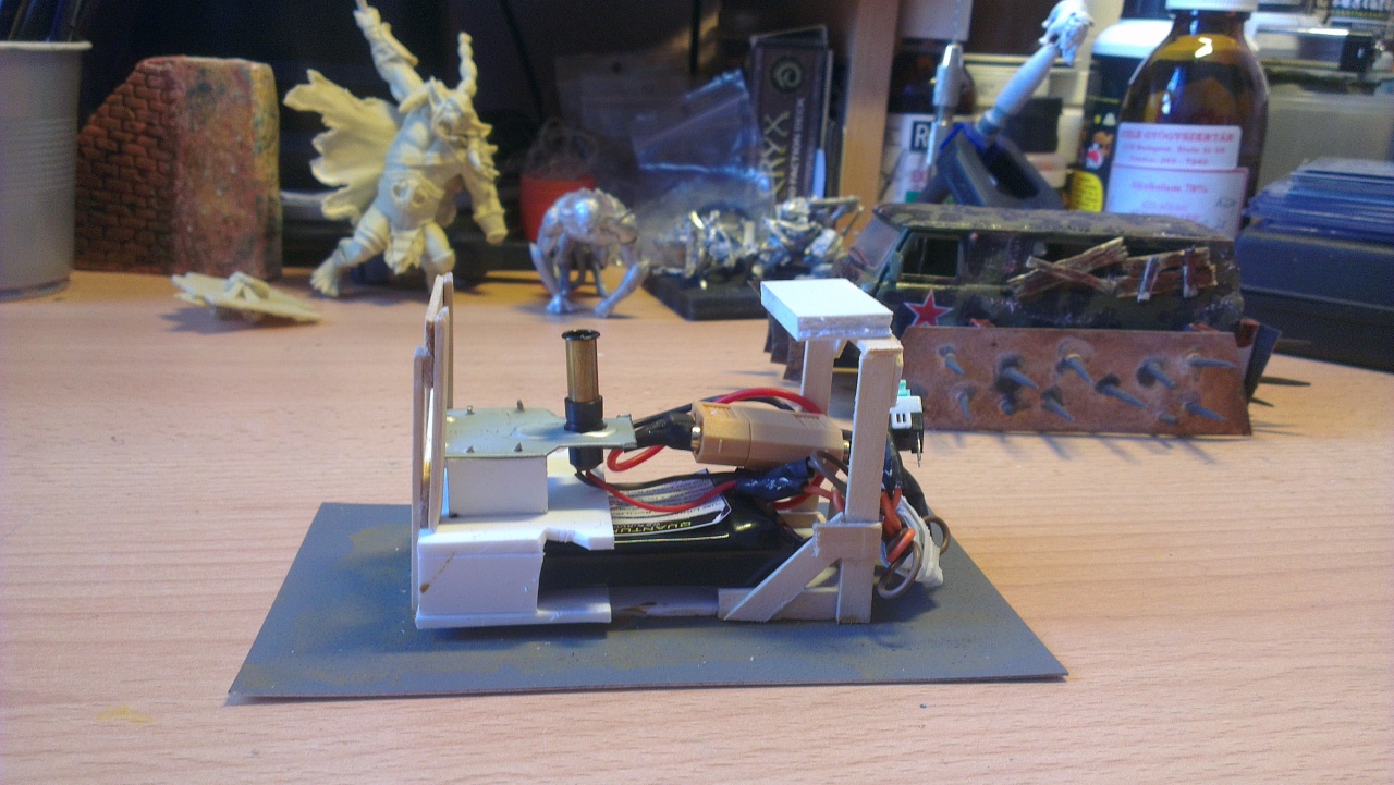

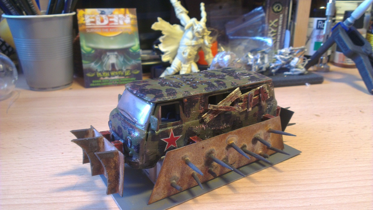

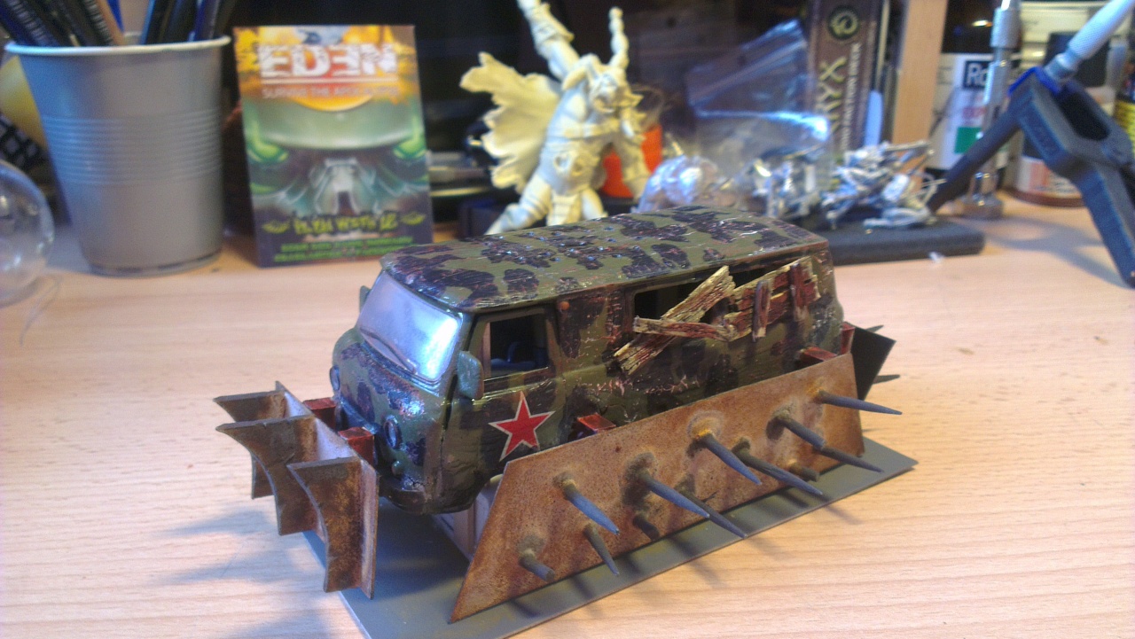

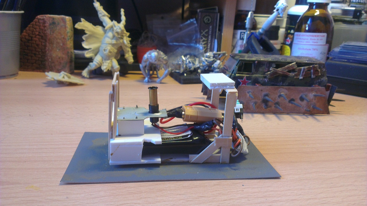

(#32692) malcolm hozzászólása
Ápr 28, 2014 |

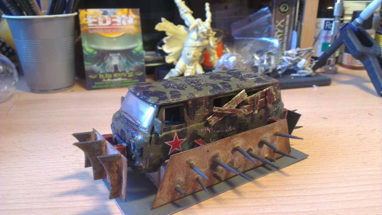

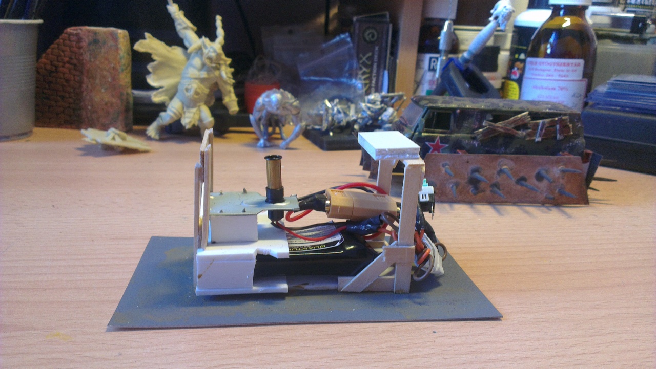

néhány kép és egy videó is linkelődik nemsokára amint a youtube feldolgozza, mert végül csak elkészült a cucc ha még emlékeztek
élőben azért jelenősen látványosabb és a játék hangulatán is sokat dob  |

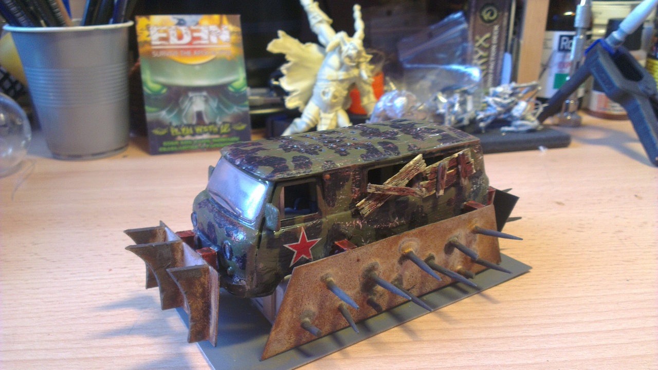

(#32693) malcolm hozzászólása
Ápr 28, 2014 |
