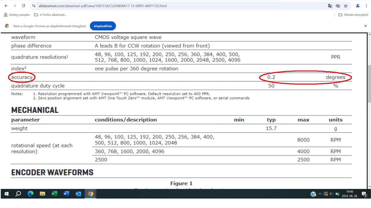

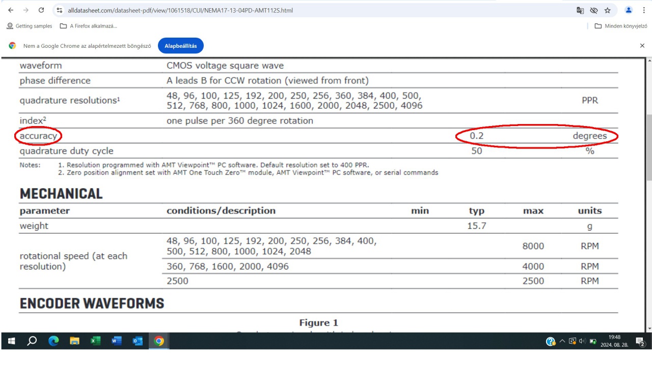

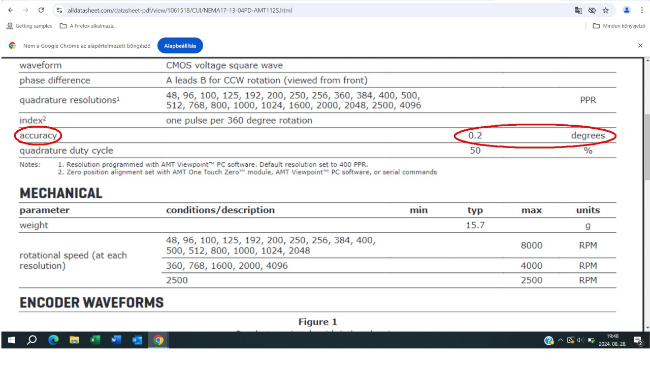

Na, jó. Tegyük most már tisztába a dolgot. Egyrészt a fordítókorong vízszintesen mozog, tehát nem hat rá olyan erő, mint a toronyóra mutatójára 9 és 3 óra állásban.
Egy hirtelen talált léptetőmotor adatlapja 0,2 fok pontosságot ad meg. Ha feltételezzük, hogy egy lépés 1,8 fok, és ez 20 centis hídon 3,14 mm hibát okozna, akkor a 0,2 fok 0,35 mm-es hibát okoz a híd peremén direkt hajtás esetén. Szerintem a valós léptetési hiba ez alatt marad, az áttétel és/vagy a mikrolépés ezt tovább tudja csökkenteni. A fix vágányok fektetési pontossága ezzel bőven összemérhető a motor javára.
(Most remélem nem kezdünk bele abba a körbe, hogy 10 lépésnél ez 3,5 mm hiba lesz, mert akkor nincs miről tovább beszélgetnünk.)
(#70015) Gabi válasza etwg hozzászólására (#70012)
Aug 28, 2024 |
Nem csak az újakban, hanem már a 20 évvel ezelőtti nyomtatókban is ez a technikai megoldás volt. Legalábbis a tintasugarasokban, a mátrixokban léptető volt.
Olyan gépeket javítok, ahol megtalálható mindkét megoldás: DC motor enkóder tárcsával és léptető motor enkóder tárcsával.
Vajon miért bonyolították el ennyire? Többfajta motor, vezérlés egy gépen belül.
Érdekes módon, ahol gyors és nagyobb mozgásokra van szükség ott DC motor van, ahol lassabb, kisebb mozgásokra ott léptető van beépítve. Egyik erre alkalmas, a másik arra.
A nyomtatónál is a nagy sebesség igény miatt van DC motor, nem azért mert pontosabb lenne a léptetőnél, amire szintén lehet enkóder tárcsát tenni. Ha belegondolsz egy ilyen DC motor vezérlése sokkal bonyolultabb, mint egy sima léptetőjé.

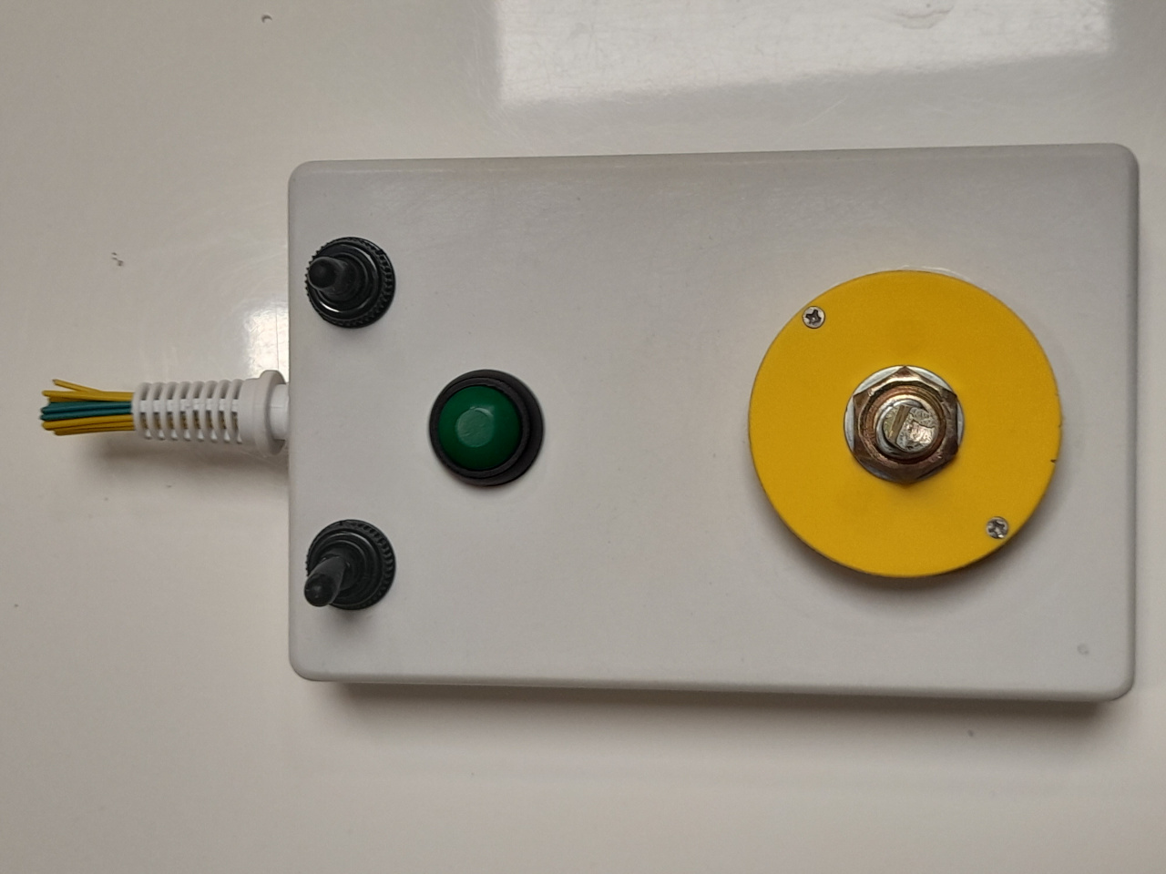

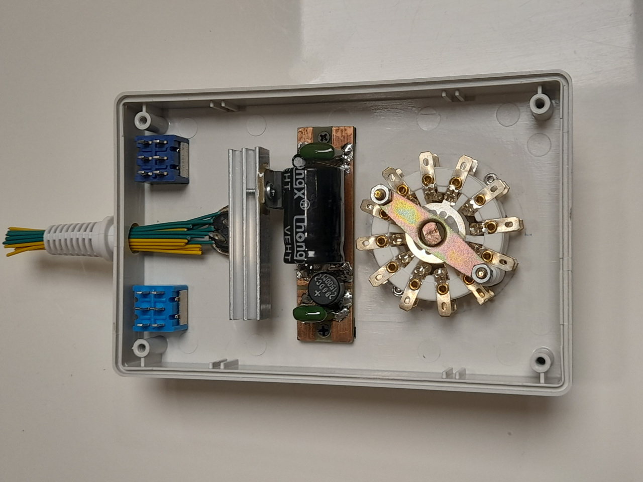

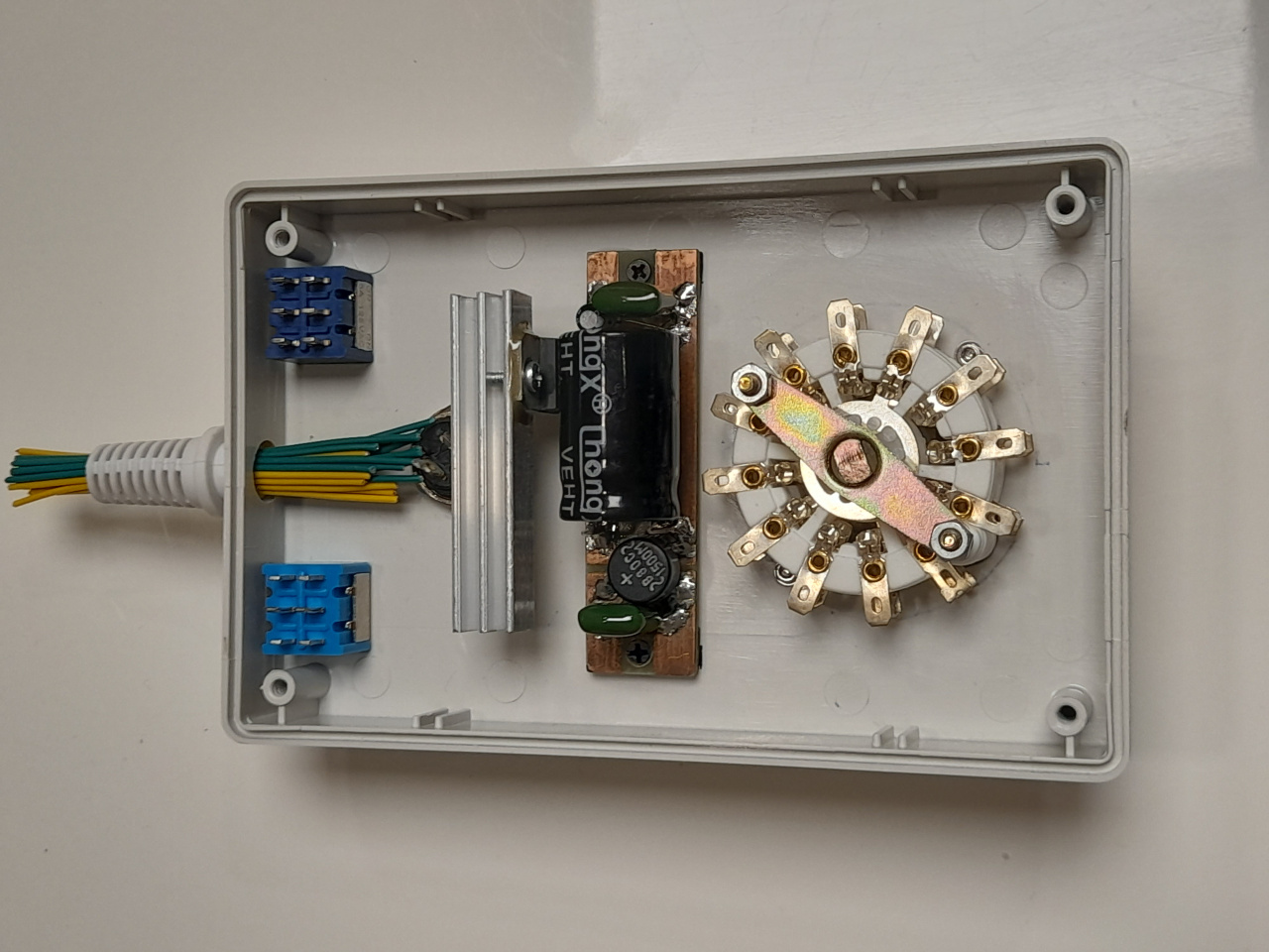

(#70406) TT.F.J. válasza asch hozzászólására (#70401)
Okt 6, 2024 |
Üdvözöllek. Most egyenlőre analógba építem. Ehhez van már meg a hozzávaló 80%-a .
Jövőhétvégén majd az alkatrészekről teszek fel egy képet, amiből megépítem.
De látom te műszaki dolgok bontásában otthon vagy. Amira szükségem lenne egy olyan vezeték mikró foglalatra anya -apa, aljzatra 16-20,kiállású. Azért olyan legyen ami mutatós.( ne egy sima 1,24 mm-es tüske).
H-híd. És egy Arduino (vagy hasonló) mikrokontroller ,ezek a kifejezések mit jelentenek? |

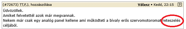

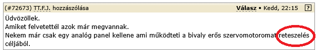

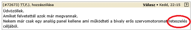

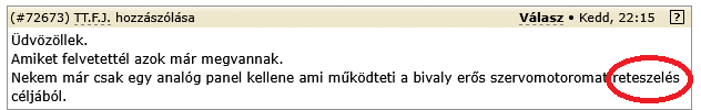

(#72673) TT.F.J. hozzászólása
Okt 14, 2025 |
Üdvözöllek.
Amiket felvetettél azok már megvannak.
Nekem már csak egy analóg panel kellene ami működteti a bivaly erős szervomotoromat reteszelés céljából. |
(#72674) etwg válasza TT.F.J. hozzászólására (#72673)
Okt 14, 2025 |
Keress egy olcso szervotesztert. Azzal lehet mozgatni bármilyen szervo, ha megvan hozzá a jó táp. |

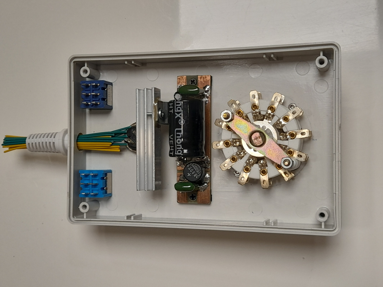

(#72675) TT.F.J. válasza etwg hozzászólására (#72674)
Okt 15, 2025 |
Az még mindig számomra nem jó megoldás.
Az már nem férne bele az irányitó dobozomba. Lenne a szervomotor vezérlő panel kint valahol. És az irányitó dobozban lenne egy egyszerű kétállású kapcsoló amivel üzemeltetném a szervomotort. Hogy értsed itt van egy kép az irányitó dobozról. A pót méteres tester nem jó megoldás, kétállású kapcsolóval kel működtetni mindenféleképpen.
A csikósnak van analógja, de az kevés a meghajtásához. |
(#72676) etwg válasza TT.F.J. hozzászólására (#72675)
Okt 15, 2025 |
Milyen az a szervomoto4, szerintem itt fogalomtévesztés van. |

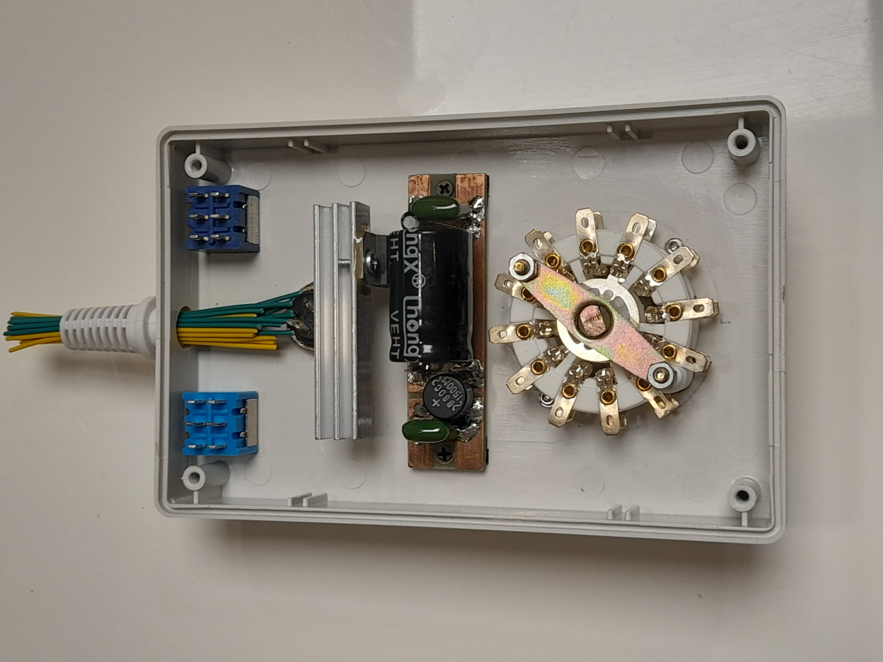

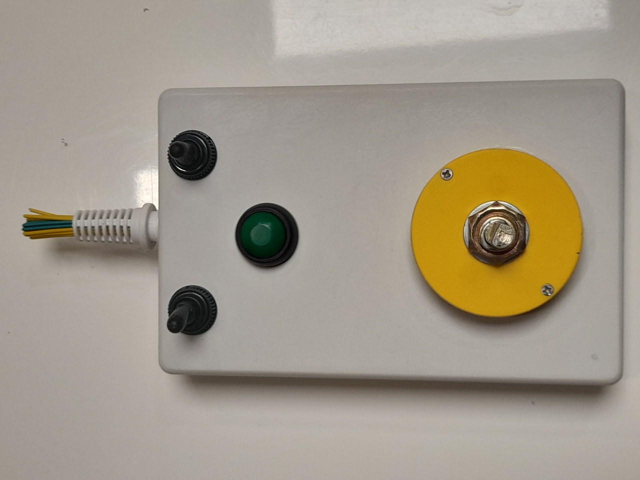

(#72682) Lazsi válasza TT.F.J. hozzászólására (#72675)
Okt 15, 2025 |
A) terv:
1. Potméterrel beállítod az egyik, illetve másik helyzetet, amit a szervónak tartania kell.
2. Kiforrasztod a potmétert (vagy csak az egyik lábát - ehhez látni kellene hogyan van bekötve...) és megméred az ellenállását (mindkét végállásnak megfelelően).
3. Keresel /összeállítasz ugyanekkora értékű ellenállásokat.
4. A kétállású kapcsoló vagy az egyik vagy a másik ellenállást kapcsolja be a potméter helyére.
B) terv:
A potméterrel megegyező értékű, 2 db. trimmer-potmétert kapcsolsz a kapcsolóval. Ebben az esetben pontosan be lehet állítani a két helyzetet akár később is, ha szükséges lesz.
(Szervoteszter helyett a neten található rengeteg egyszerű kapcsolás 555-ös IC-vel. A vezérléshez nem kell jelentős teljesítmény, az IC közvetlenül meg tudja hajtani. De olyan tápegység kell, ami elbírja a motort...)

(#72683) Lazsi válasza csíkosháTTú hozzászólására (#72677)
Okt 15, 2025 |
Tápegységként esetleg szóba jöhet USB-s gyorstöltő?
Nekem a mobilomhoz (nem egy mai darab) olyat adtak, ami 5V-on 2A-t tud leadni. De a modernebb töltők talán nagyobb áramra is képesek lehetnek, ha a 2A sem lenne elég... |
