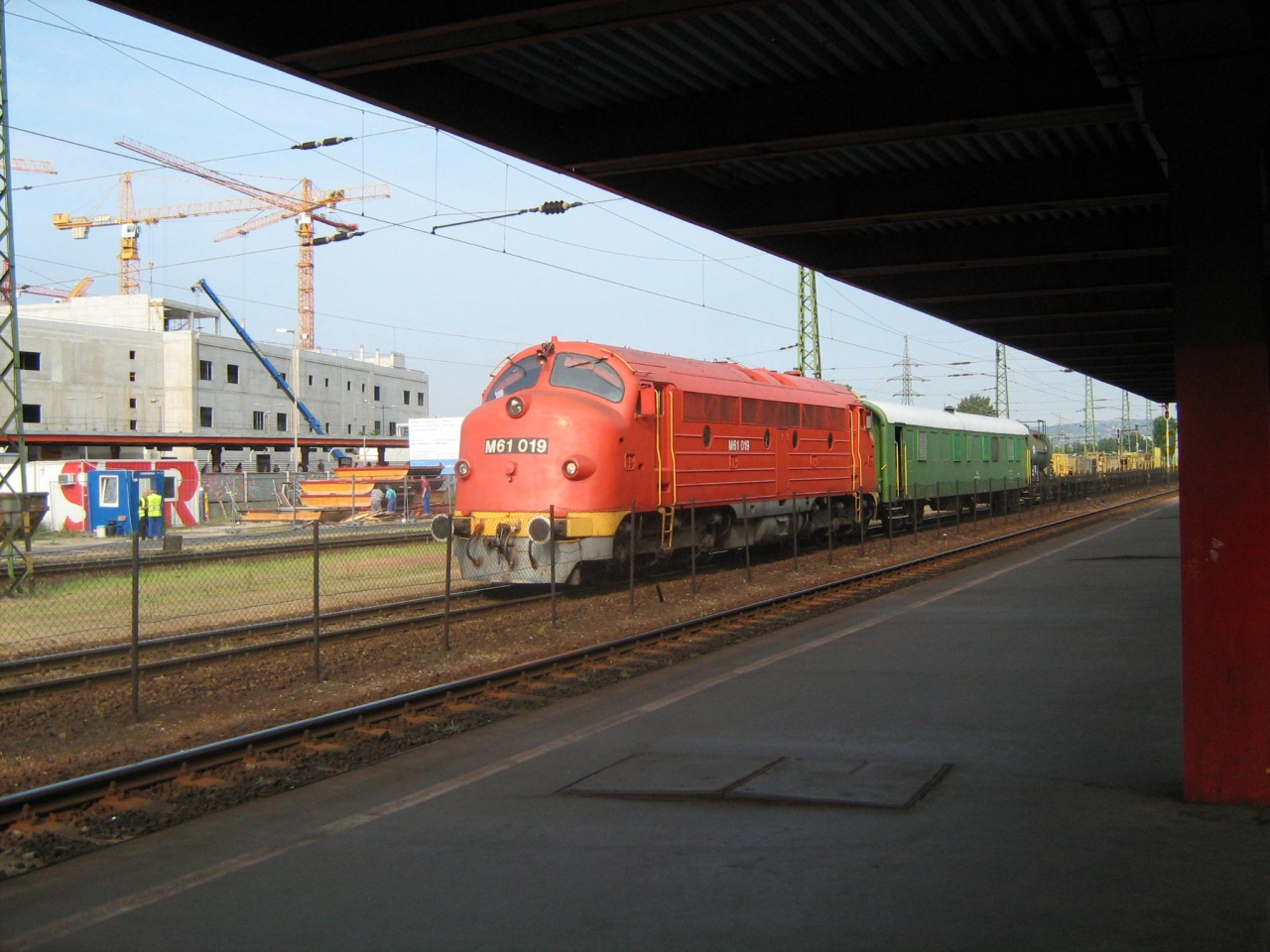

(#33441) csíkosháTTú válasza Fordítókorongos hozzászólására (#33440)
Máj 16, 2014 |
Egy MÁV M61 kürtje az így szól:

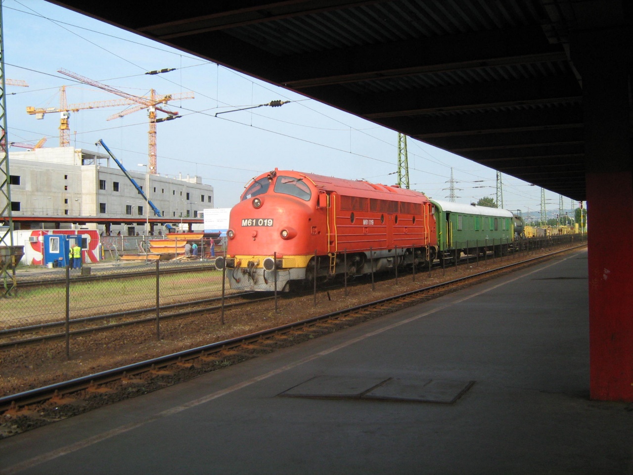

(#33444) csíkosháTTú válasza Fordítókorongos hozzászólására (#33442)
Máj 16, 2014 |

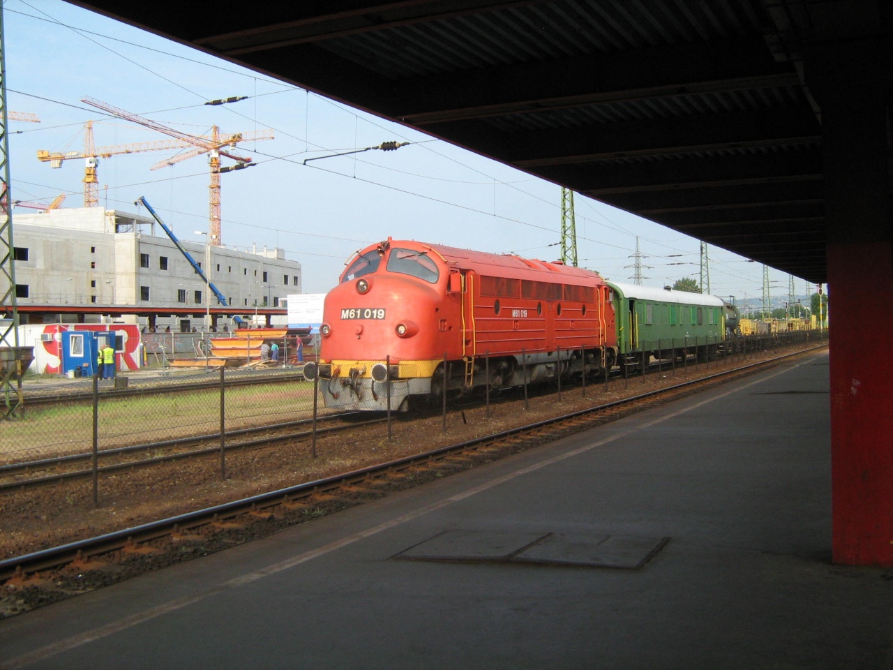

Az, hogy a NoHAB GM alapítvány mit csinált a mozdonyával - milyen kürtöt szerelt rá - az mindegy. A videódon nem az ő mozdonyuk van, hanem a 019-es MÁV gép modellje. Ráadásul a belinkelt különvonaton egy egyszeri mozdony van, nem ez a jellemző a többi MÁV gépre, hanem az, amit én mellékeltem. Az konkrétan az M61 001-ről lett felvéve, de ilyen volt (van) az összes MÁV NoHAB. Nem tudom, hogy az alapítvány újjáélesztett mozdonyára olyan kürt került-e vissza, amilyennel érkezett, vagy rátettek egy amcsi valamit (utóbbit én erős stílustörésnek tartom), de, hogy nem ez volt jellemző egykoron Szeged felé az expressek élén, vagy később a Balaton partján, az fix! Kérdés, hogy mit szeretnénk modellezni? Az egyszeri ritkaságokat, ami vagy nem létezett még abban a korban, vagy ma is csak elvétve találkozhat vele az ember fia? Vagy azt, ami jellemző volt az adott korra, és ma is szembejön?
P.S.: legjobb tudomásom szerin a NoHAB-GM alapítványnak csak egy mozdonya van az ex MÁV M61 010.
Az egykori M61 017-es MÁV NoHAB-ot a pályafelépítmény mérősök használják, ez a mozdony nem az alapítványé. (Át is van építve egy kicsit, mert a gőzfűtés kazánját kiszerelték, és villamos vonatfűtéshez szükséges cuccokat szereltek bele.) |

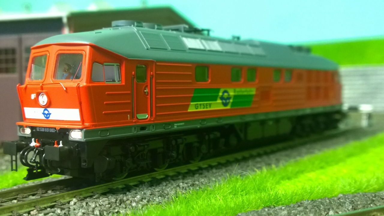

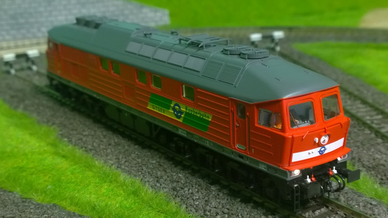

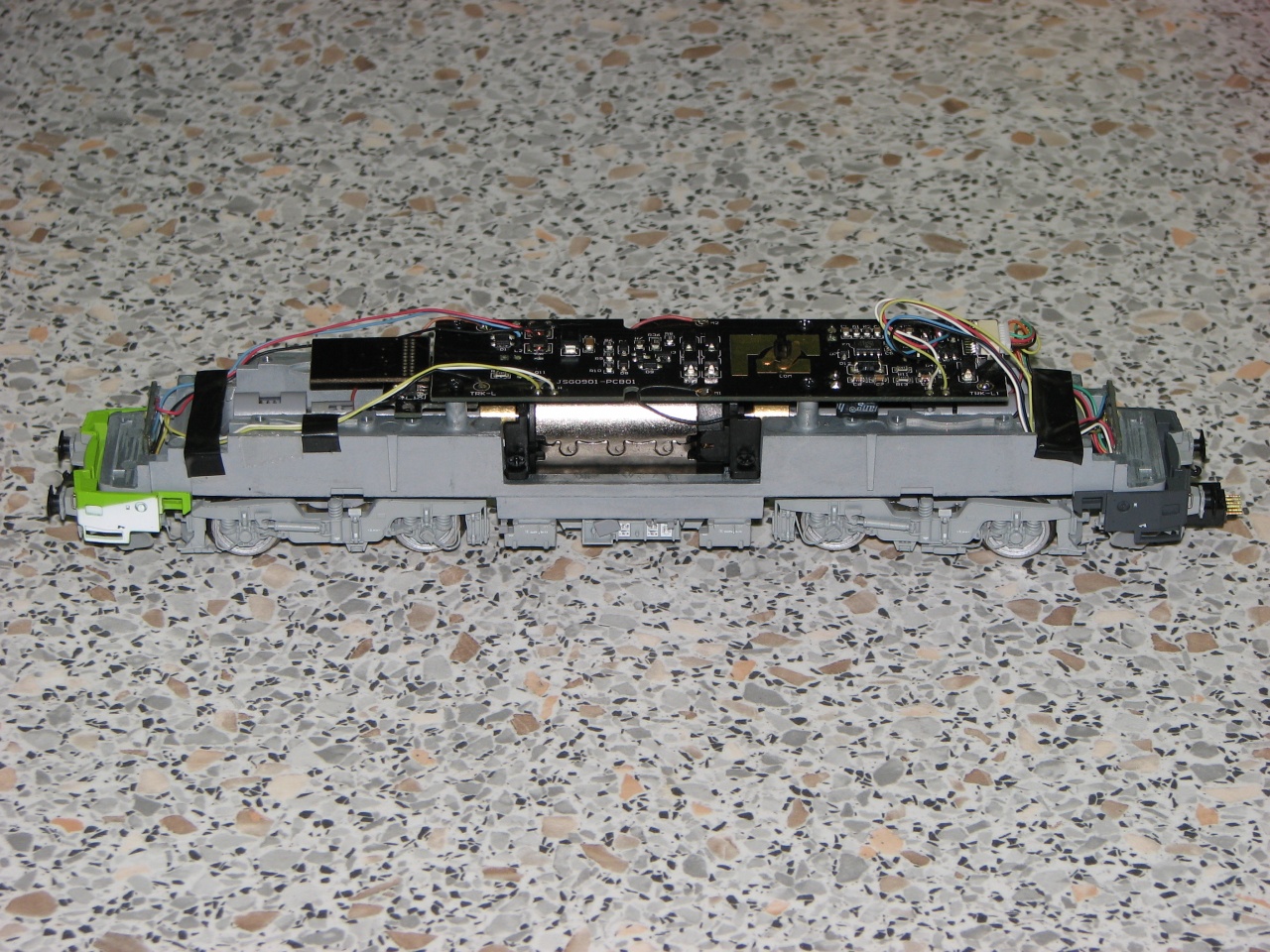

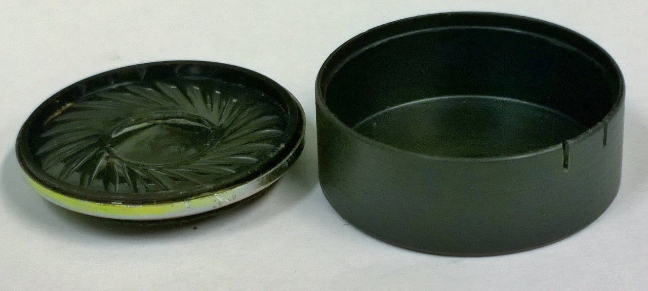

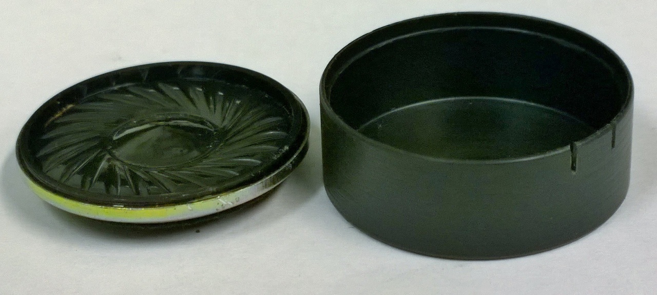

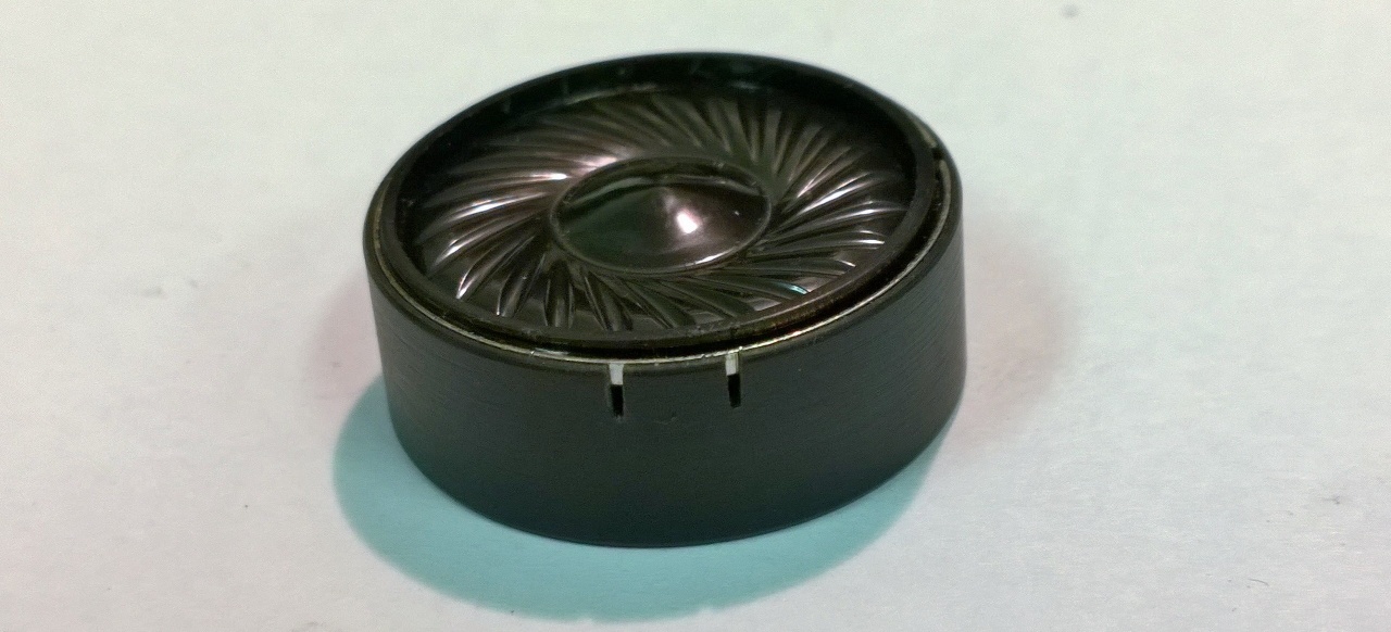

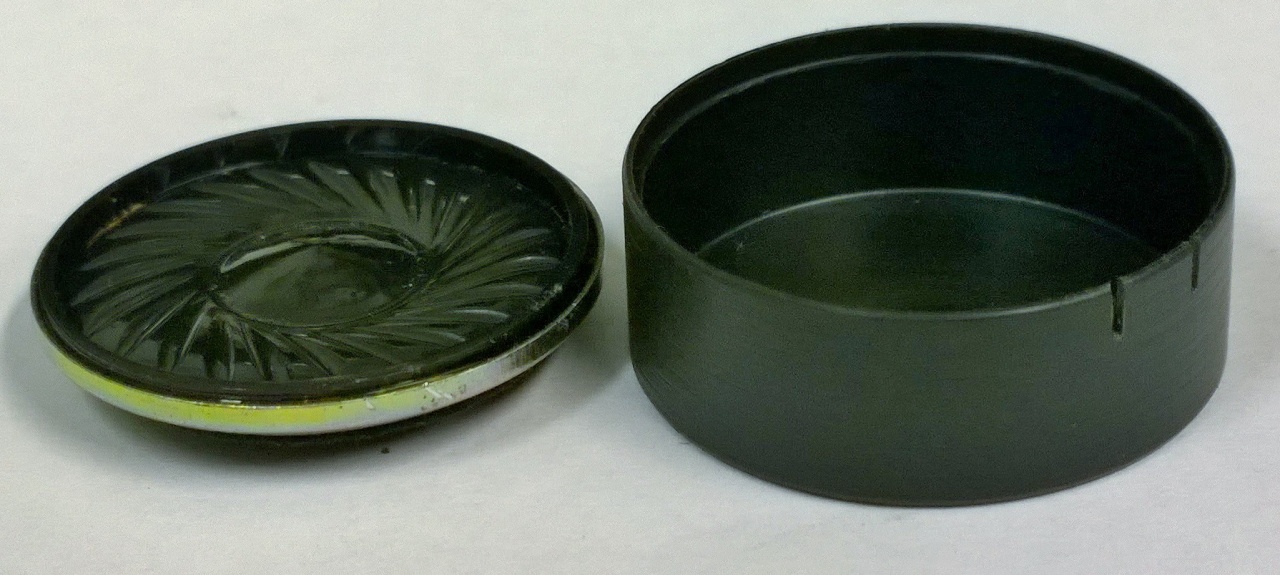

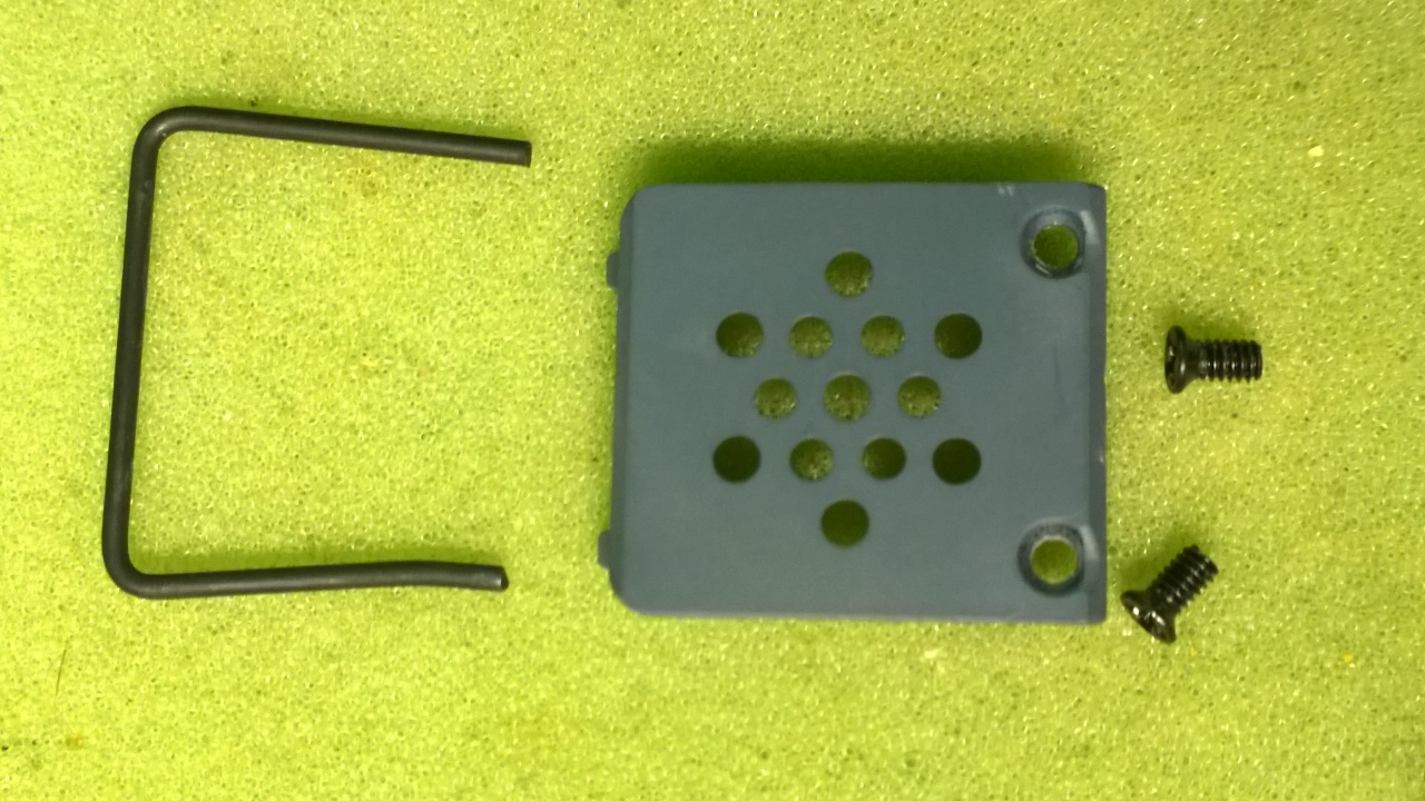

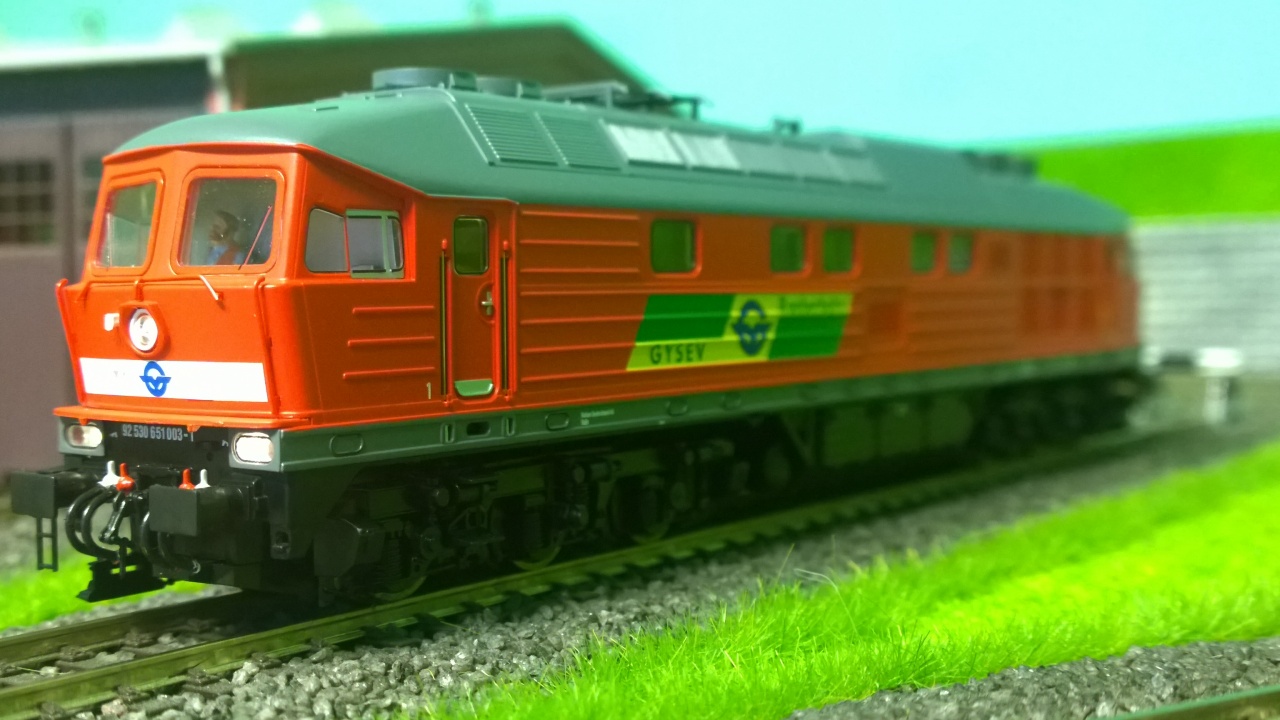

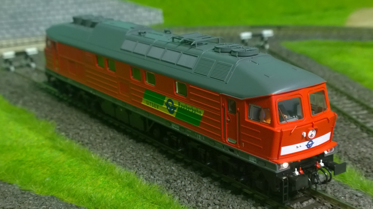

(#33451) Fordítókorongos hozzászólása
Máj 16, 2014 |

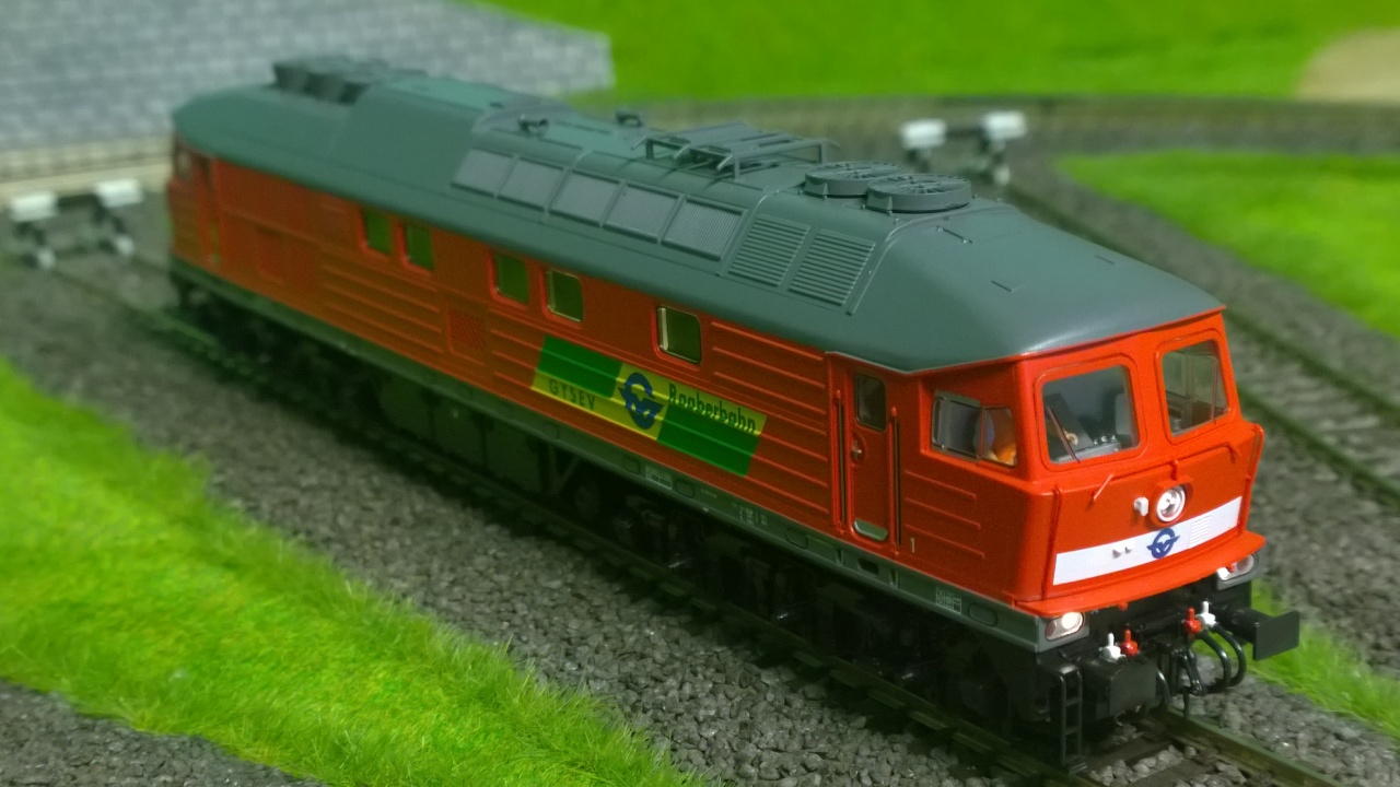

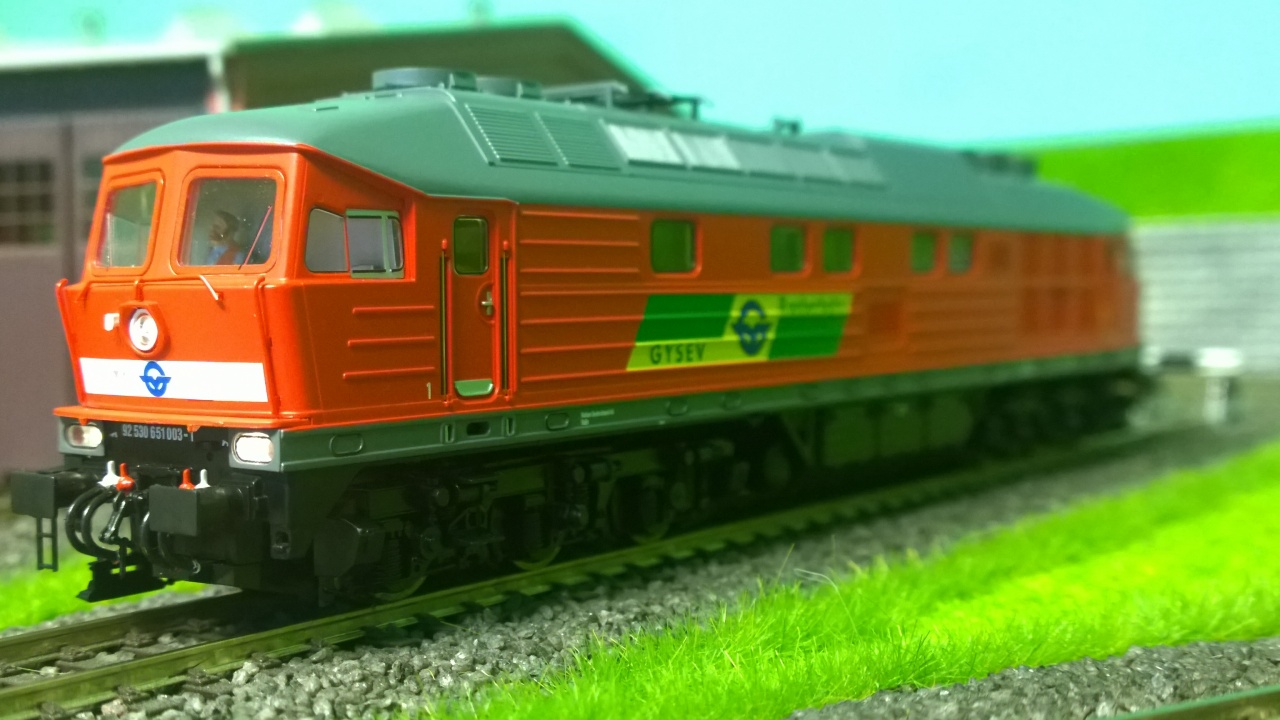

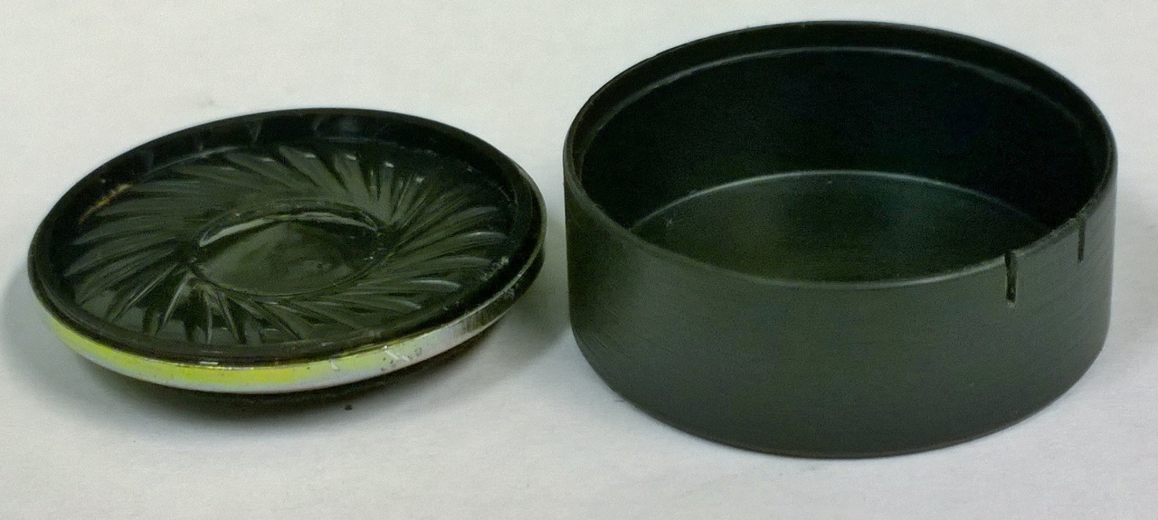

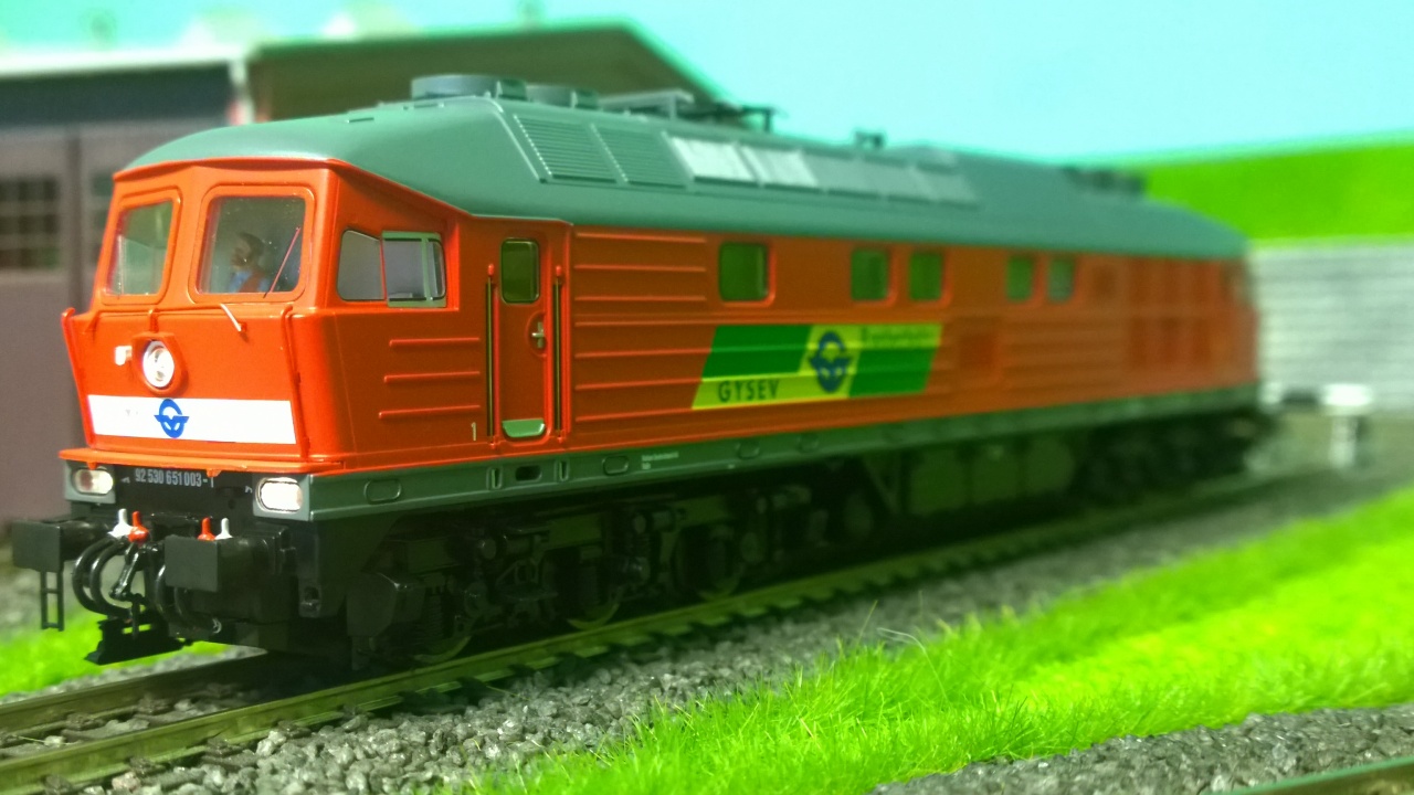

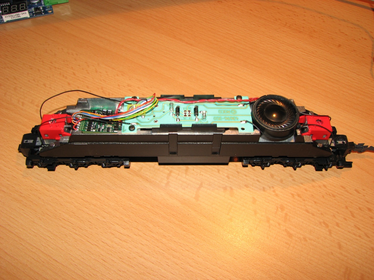

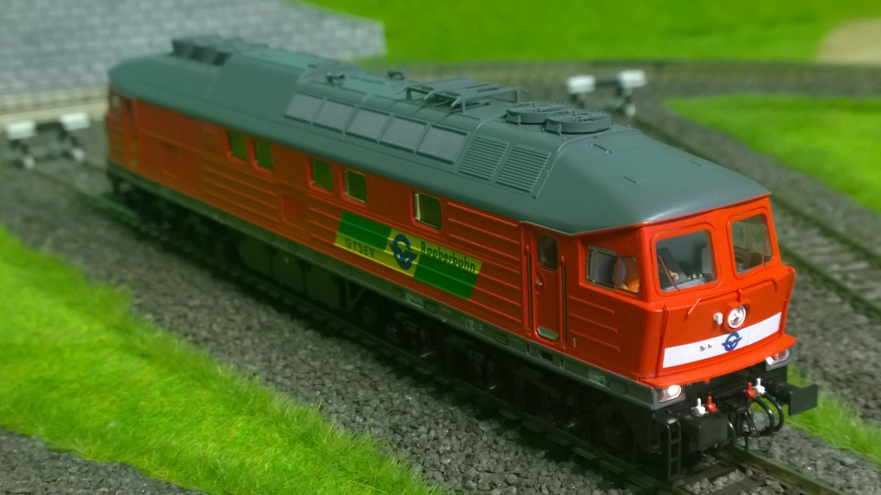

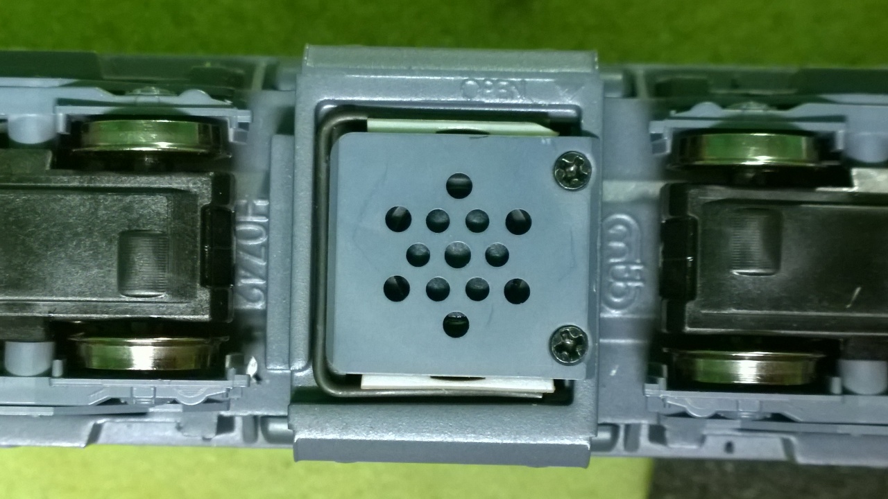

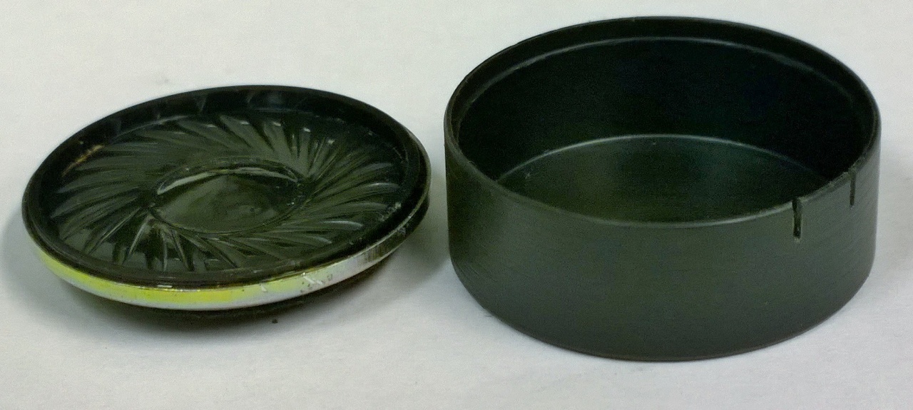

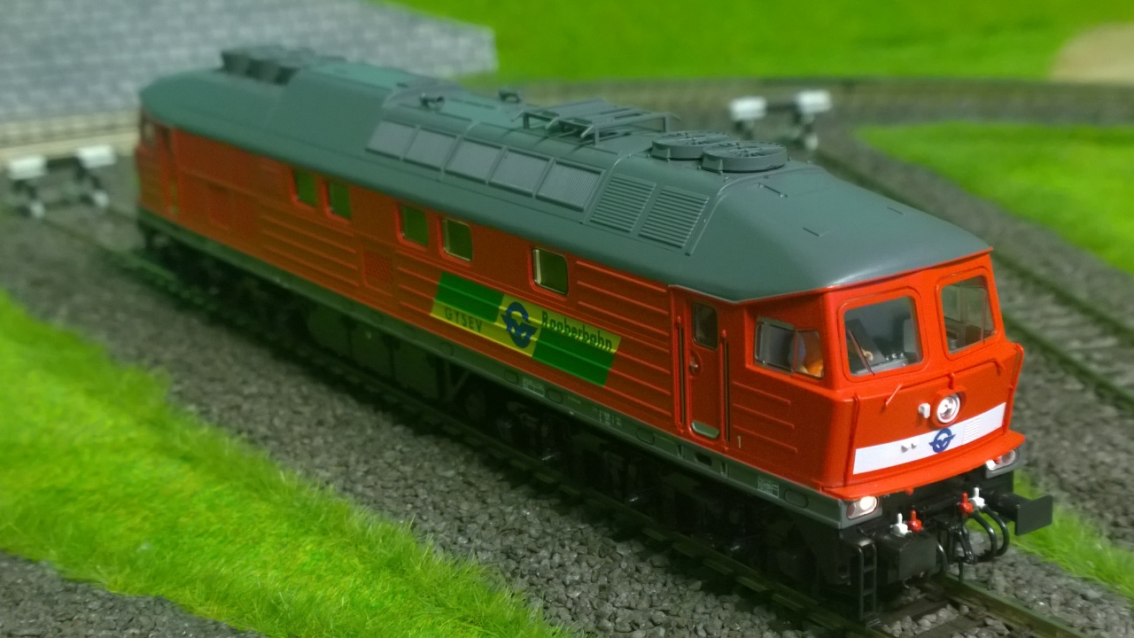

A 10-es kürtjének megbeszélése után,a másik digisound újdonság a Ludmilla hangja.

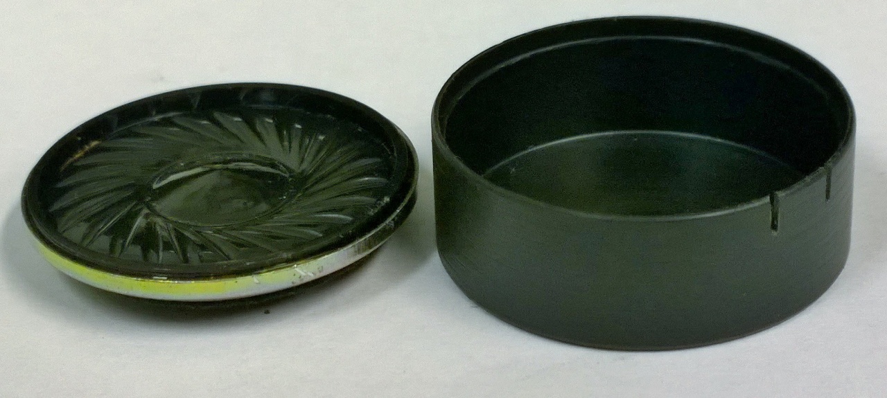

A gyári ESU 28mm-es hangszóró doboza nem fért el benne,ezért csináltam hozzá egy kisebb átmérőjű és valamivel laposabb hangszóródobozt.
A dobozba szorosan lett illesztve a hangszóró,hogy jó legyen a tömítése,a két bevágás pedig a vezetékeknek lett kimunkálva. Elég szívós POM anyagból készült.
Jól szól!
Ilyen lett,nézzétek:

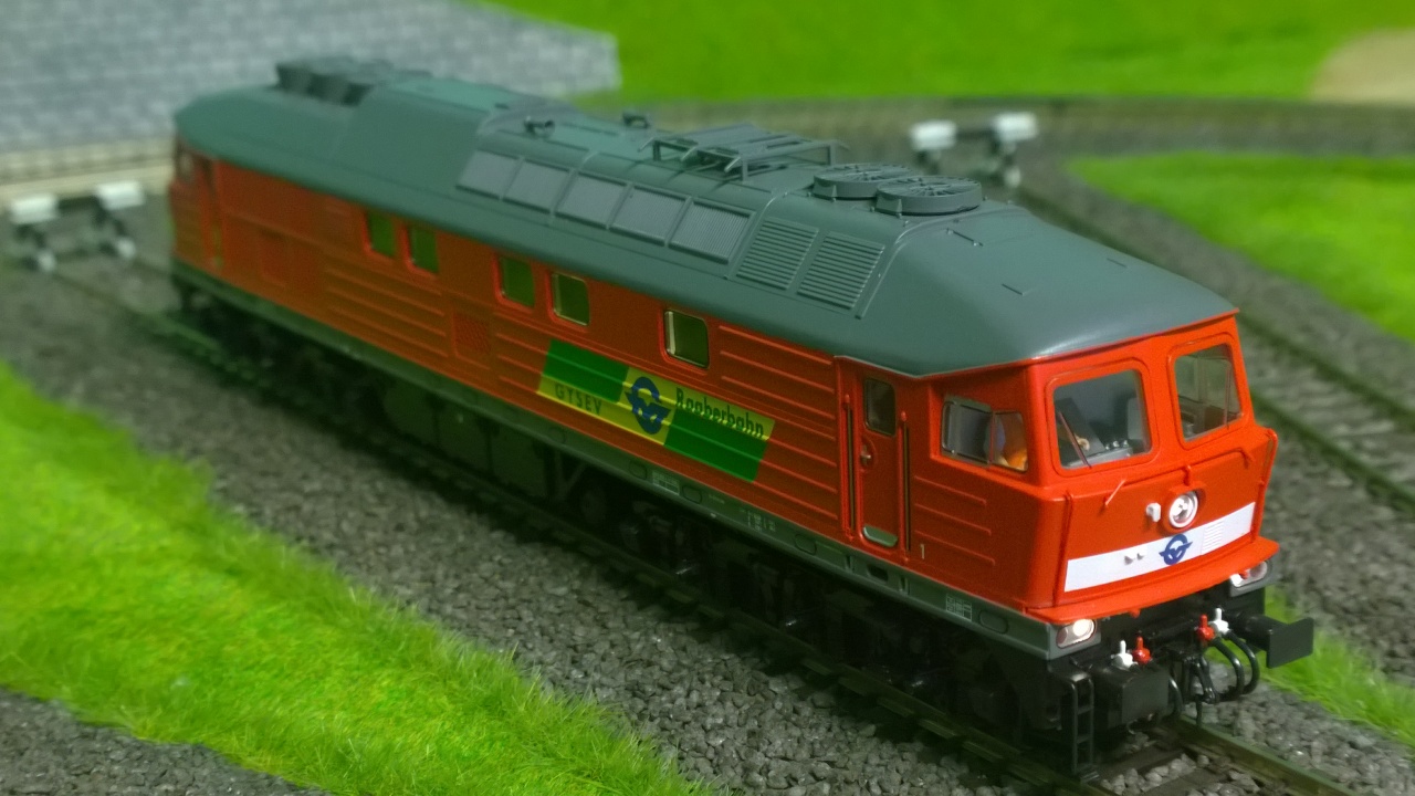

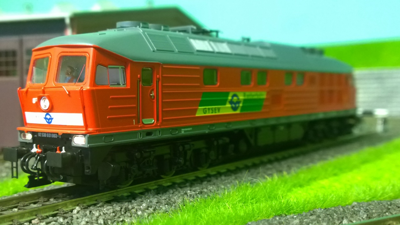

(#33452) Fordítókorongos válasza Fordítókorongos hozzászólására (#33451)
Máj 16, 2014 |
Digisound,Ludmilla hang:
A hangfelvételek a 651 003-mas gépről készültek.
Alapjárat + 7 motorfokozat van benne.
Ebben nem 28mm-es Esu ,hanem 2db. Zimo hangszóró garantálja a hangélményt.
Motor felpörgetése 0-ról Max.-ra , Max.-ról 0-ra .
Hallgassátok meg:
Digisound Ludmilla
Jó hangosítást!  |

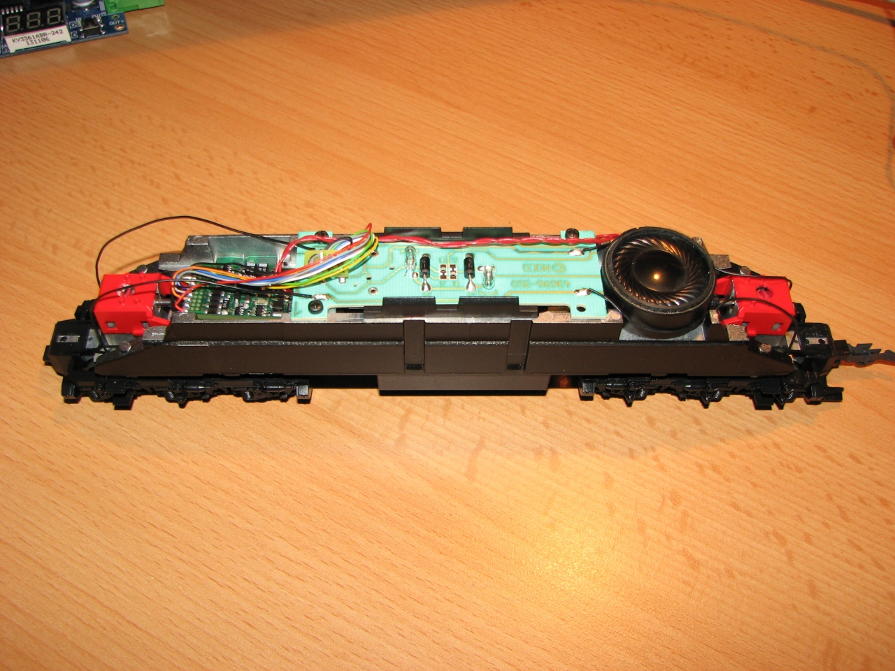

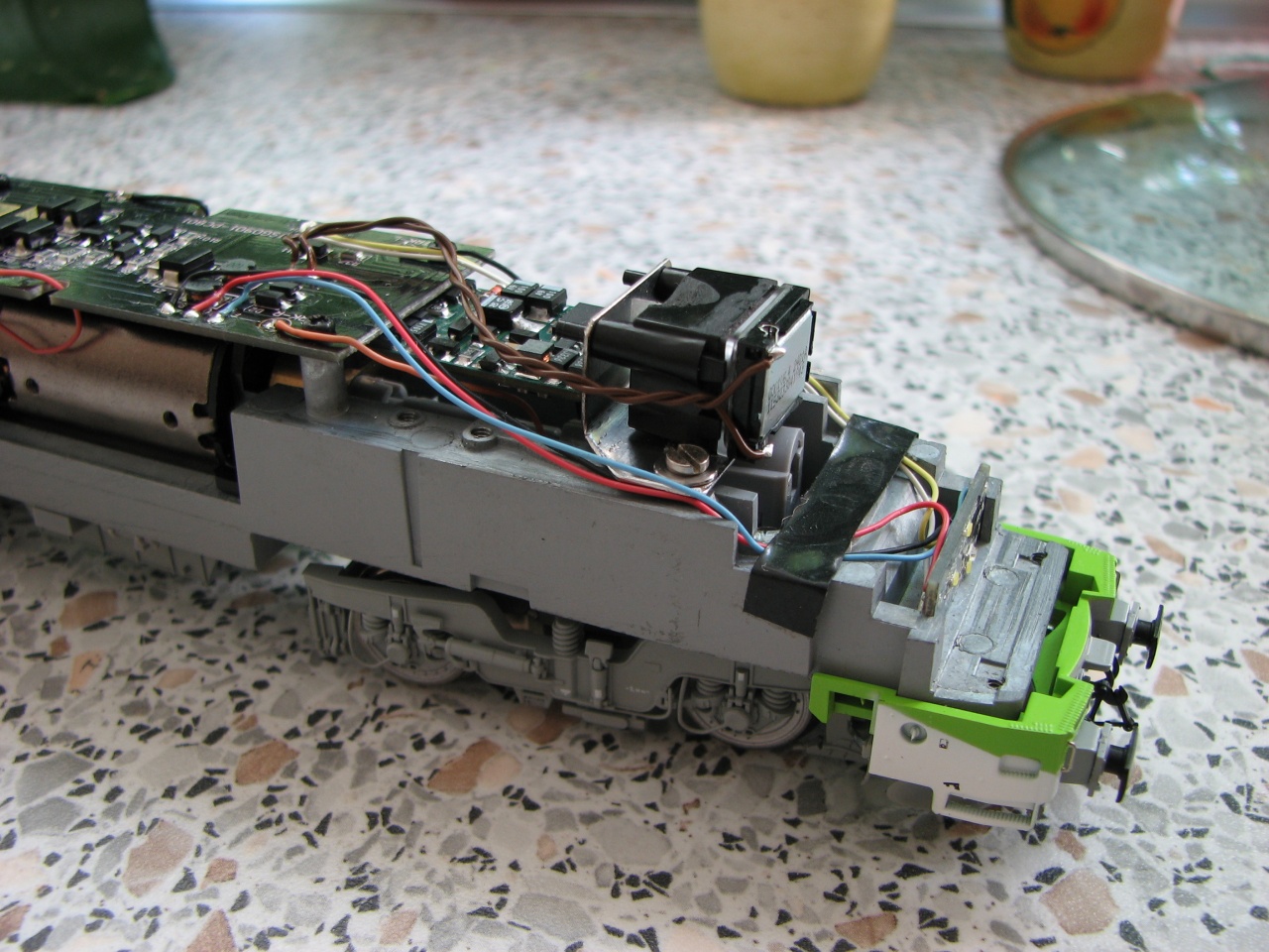

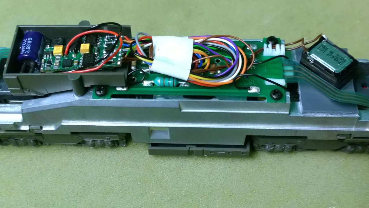

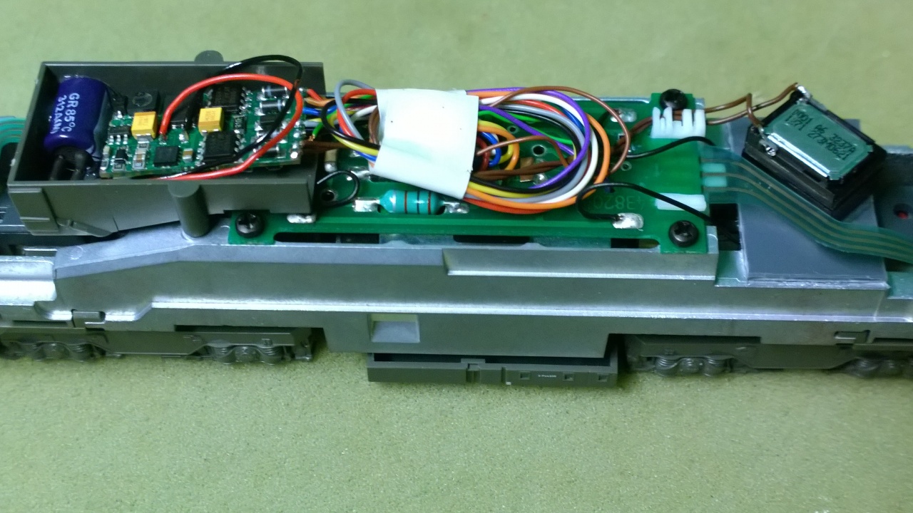

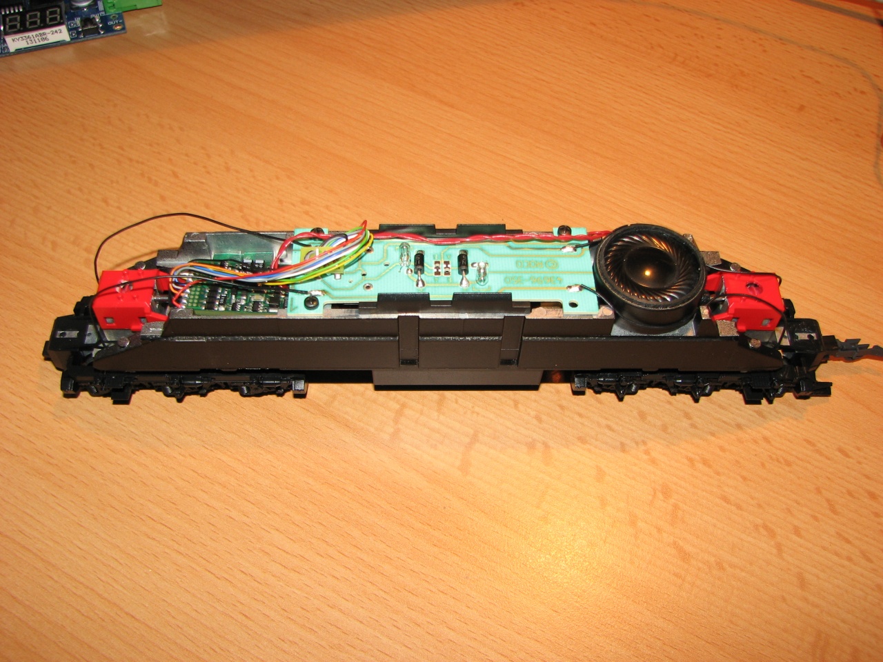

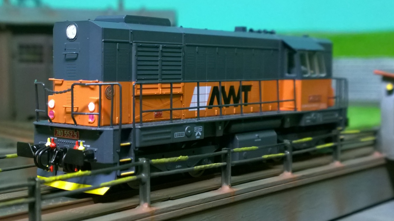

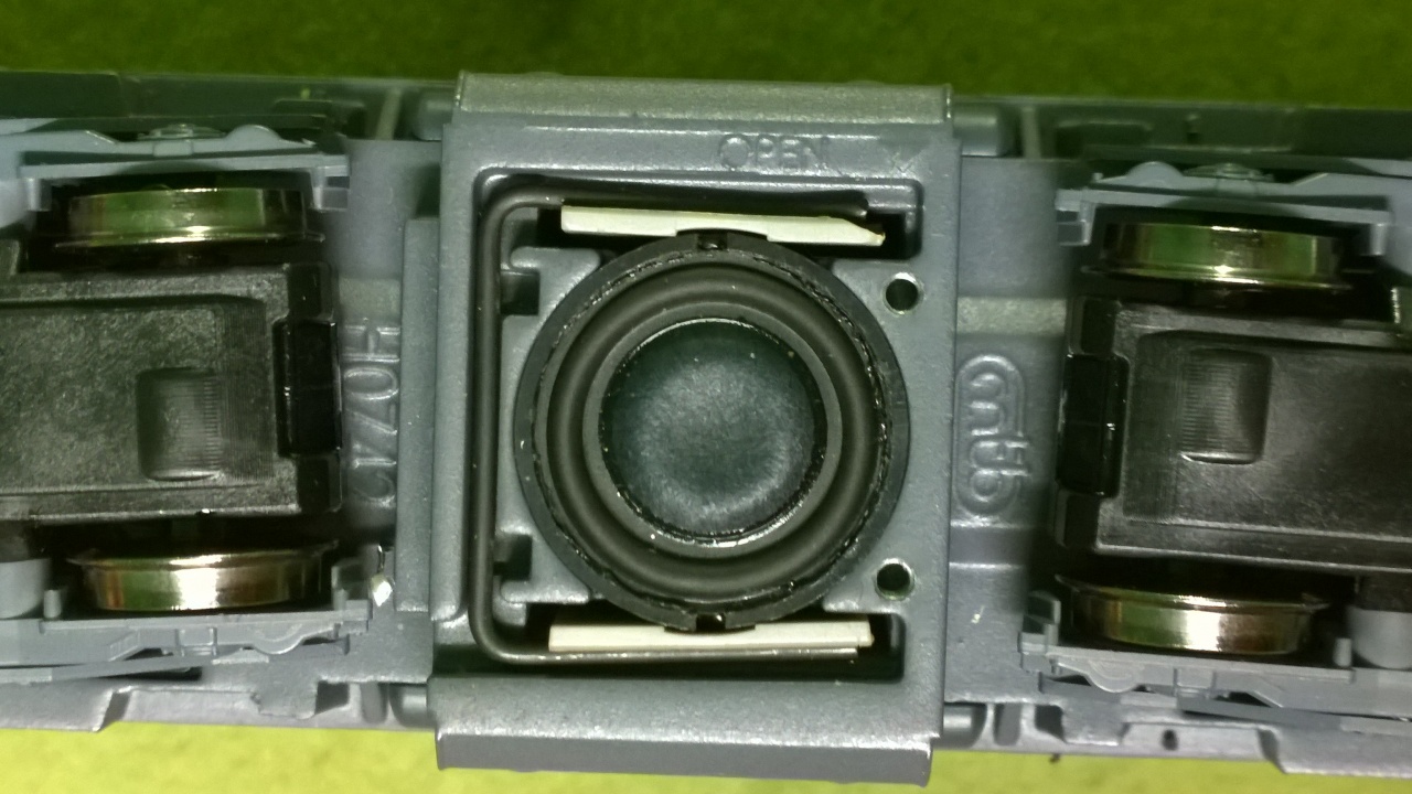

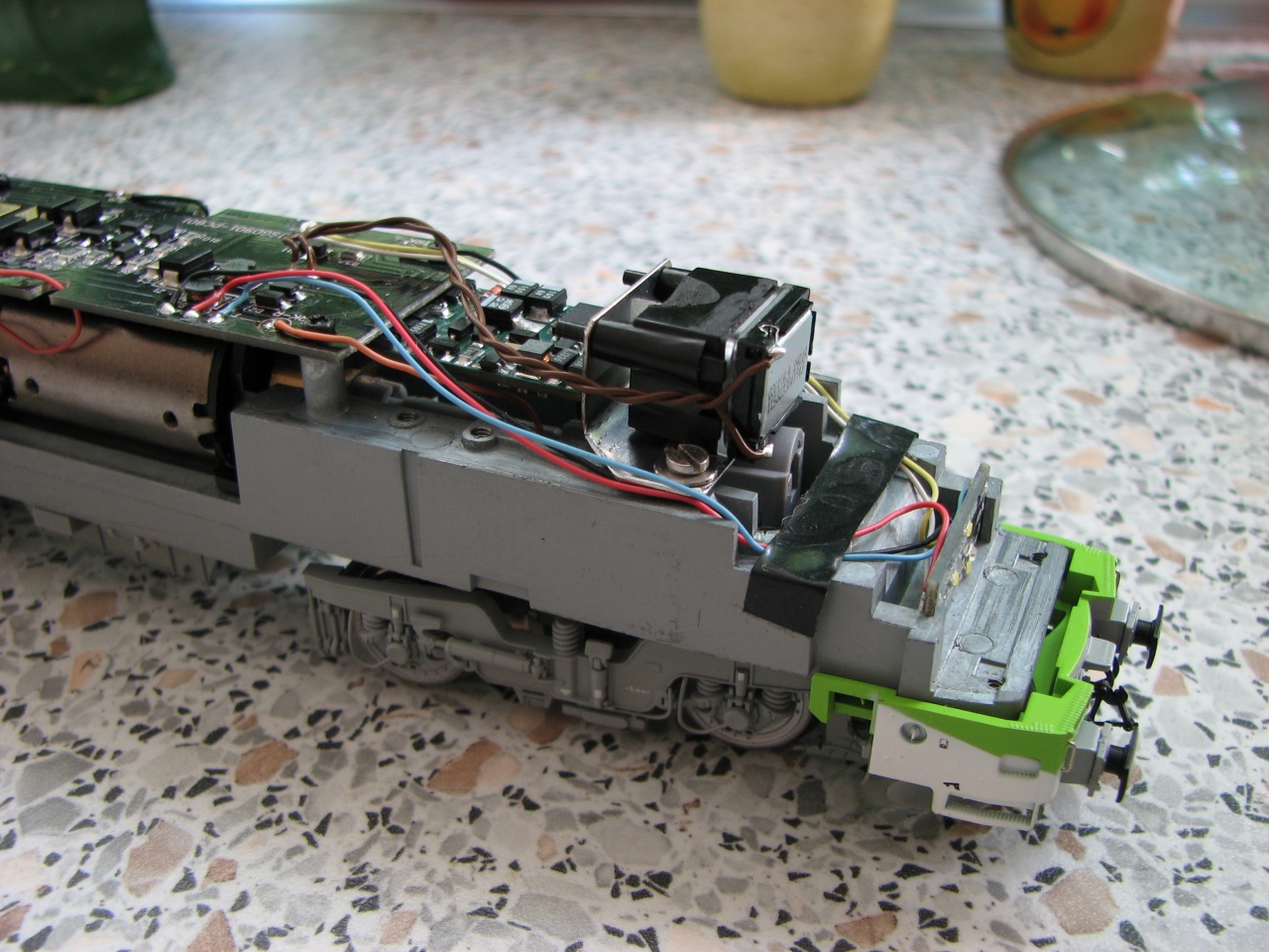

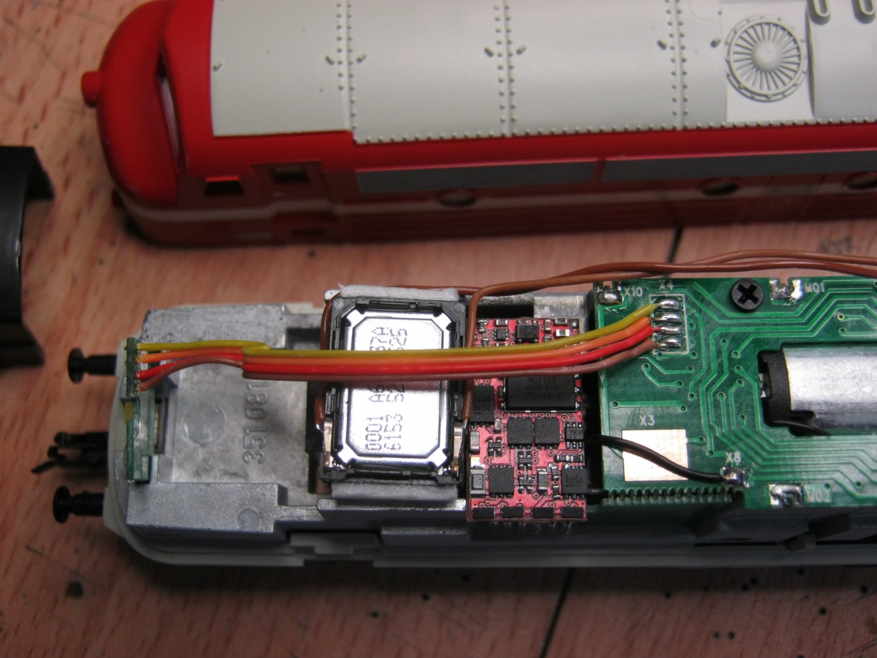

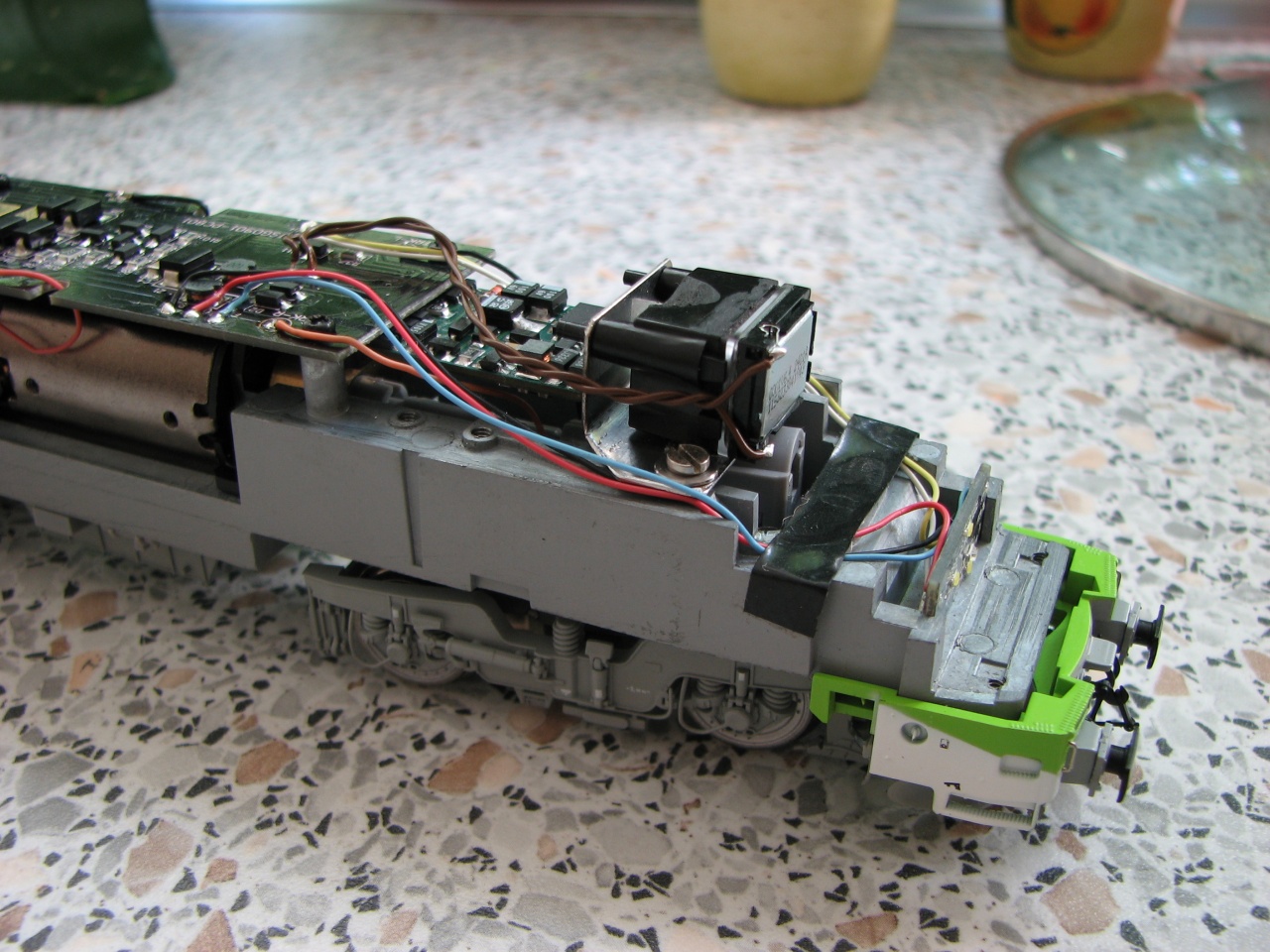

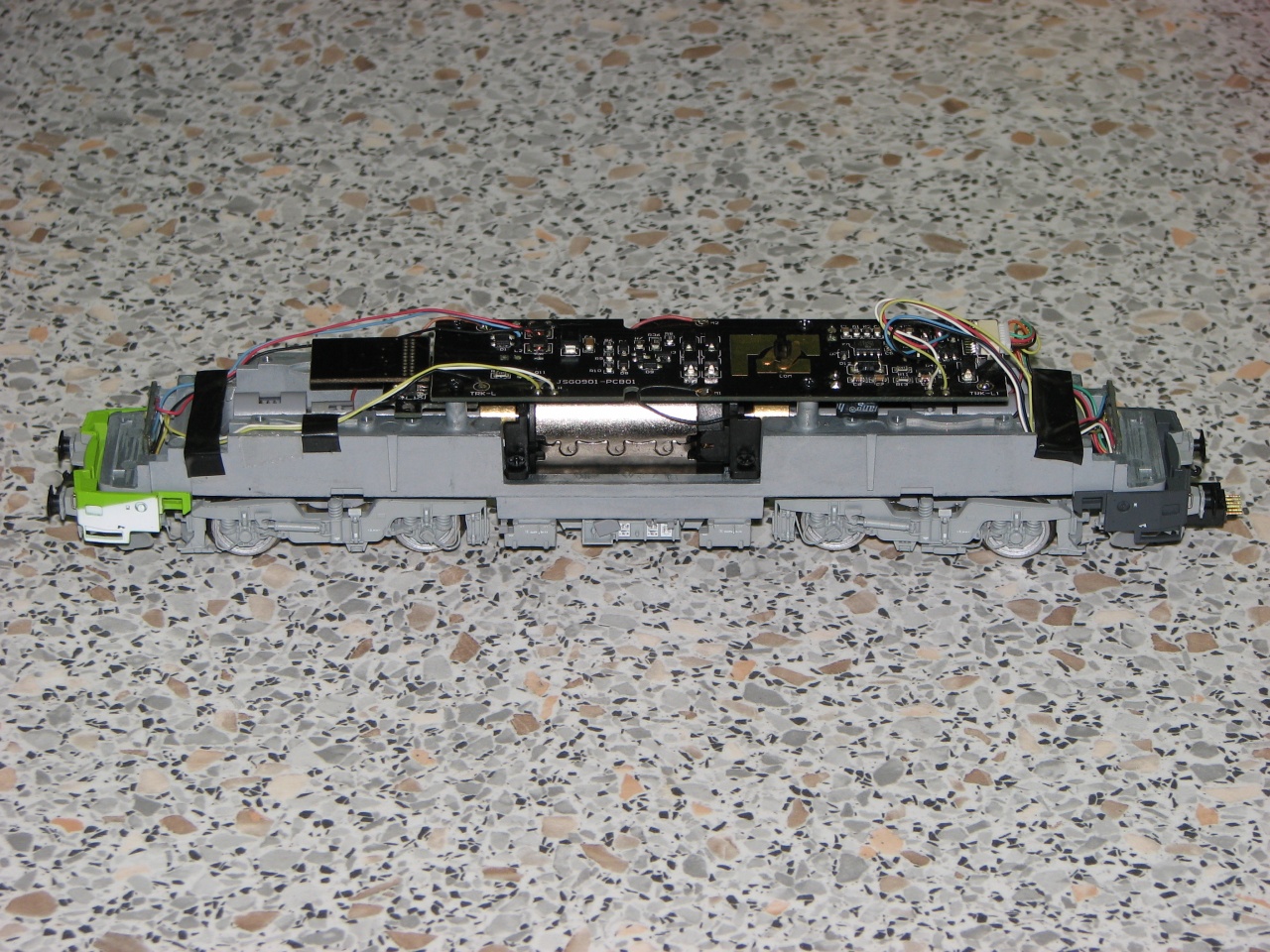

(#34176) dccvillanyos hozzászólása
Jún 10, 2014 |

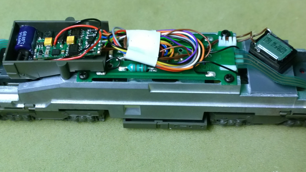

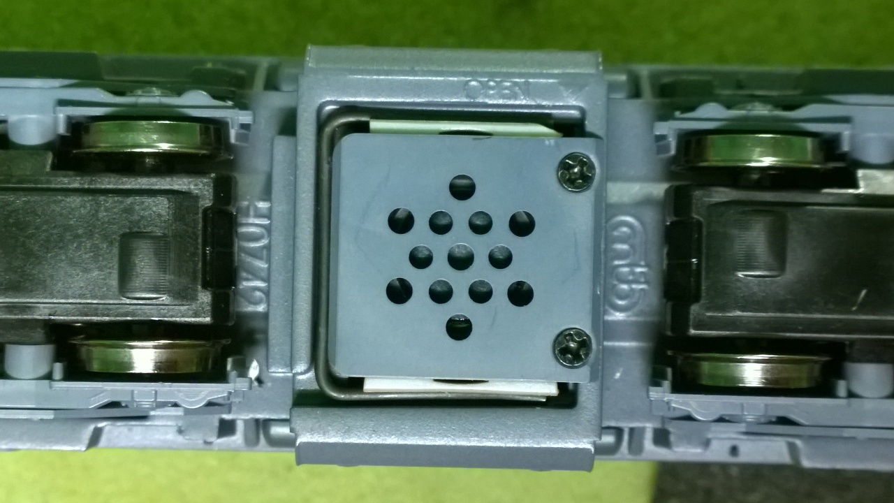

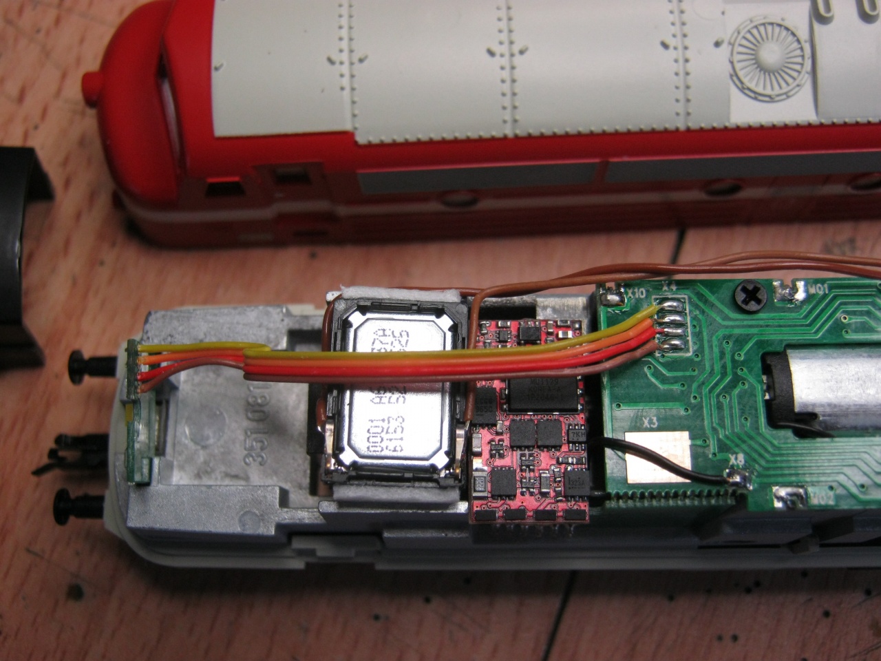

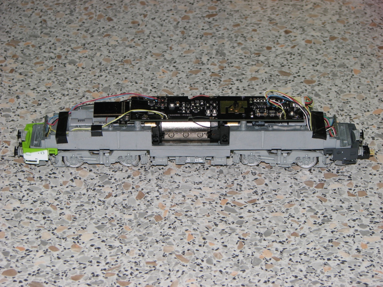

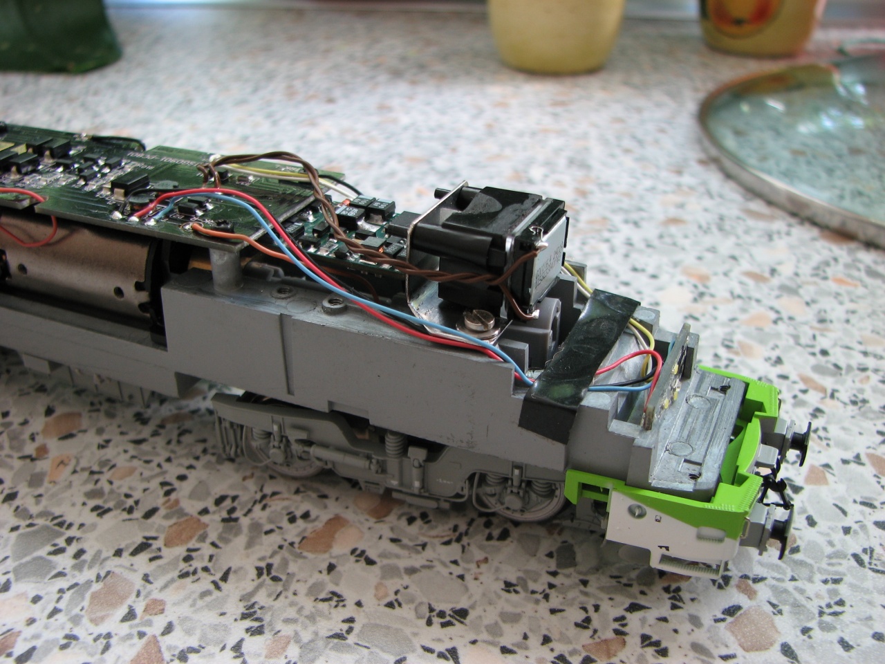

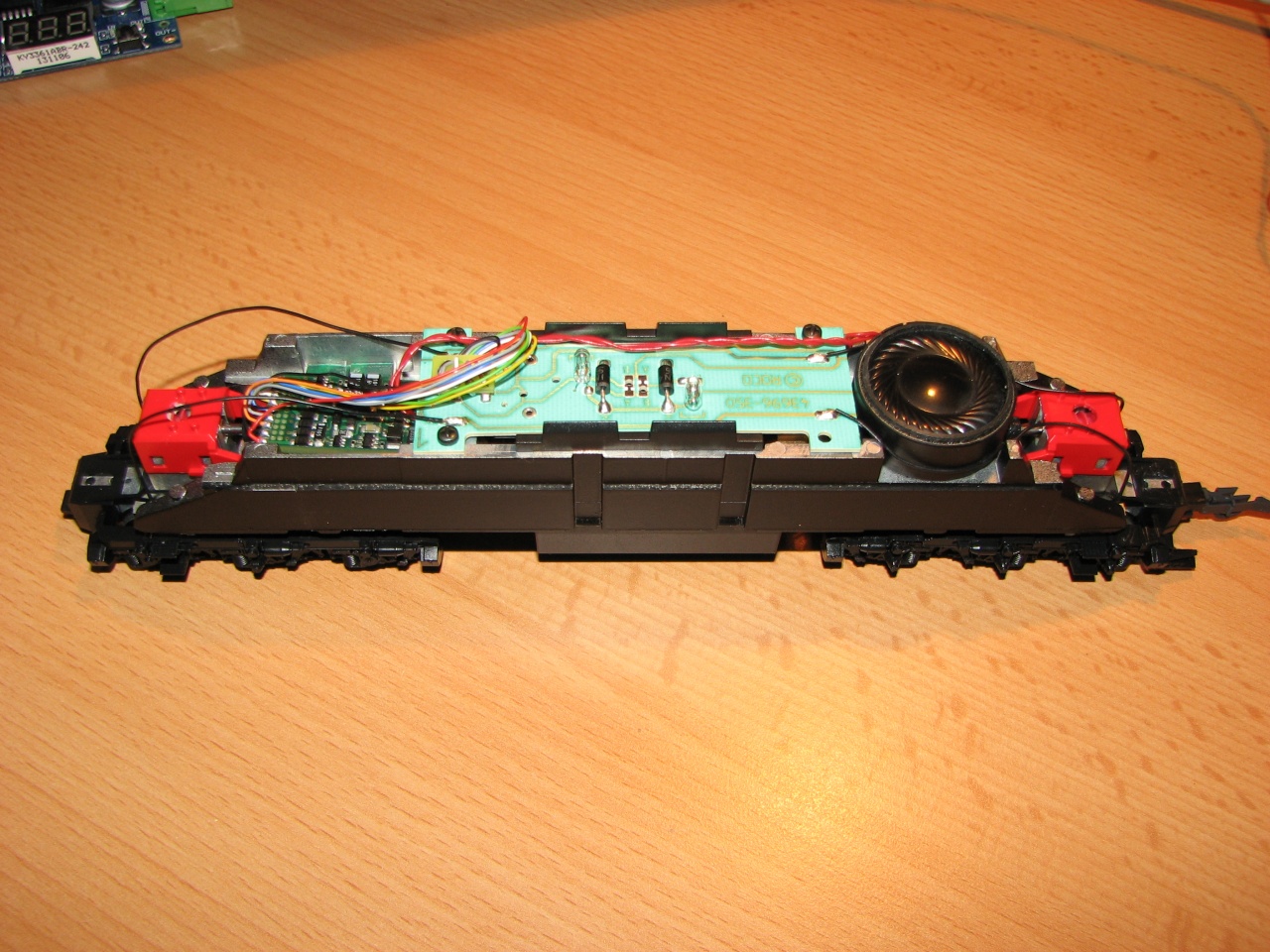

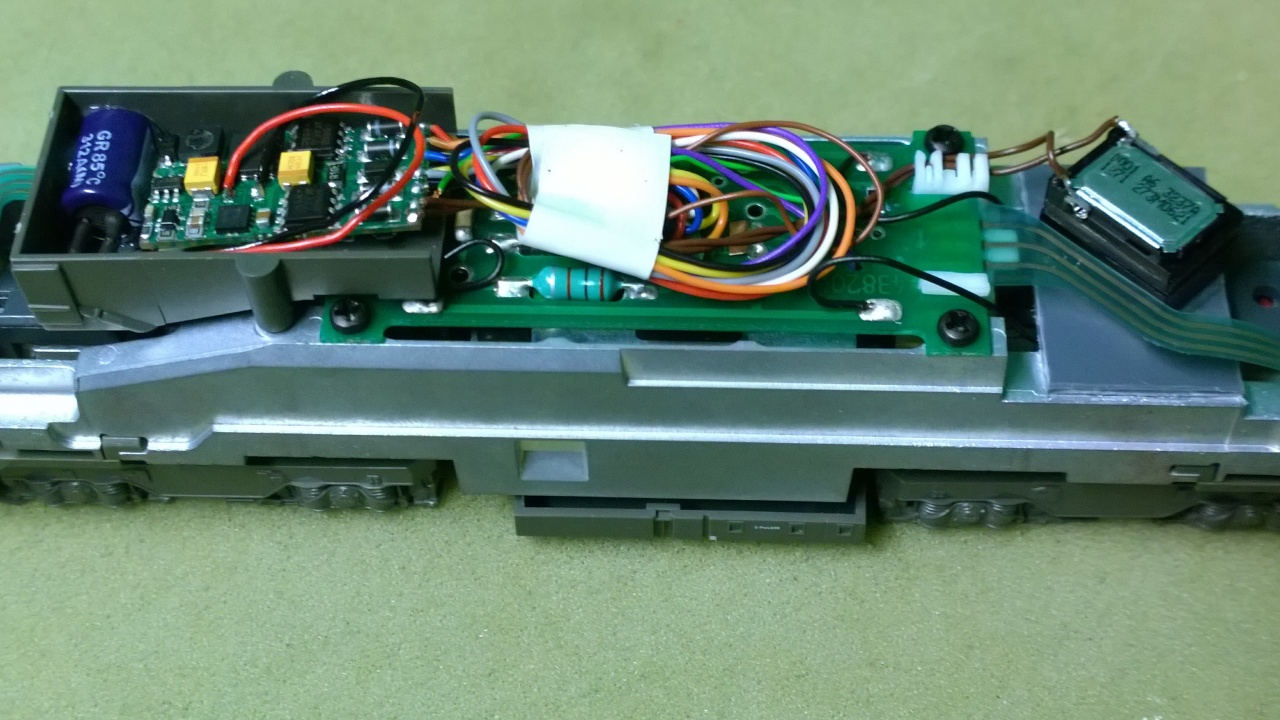

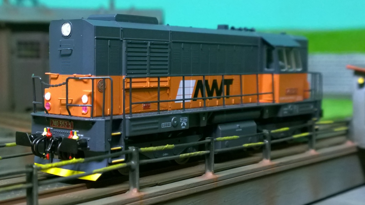

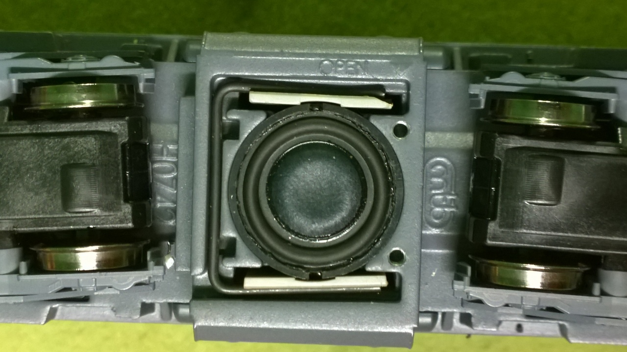

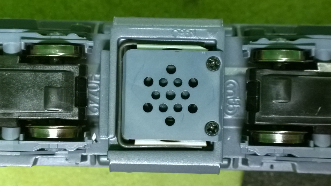

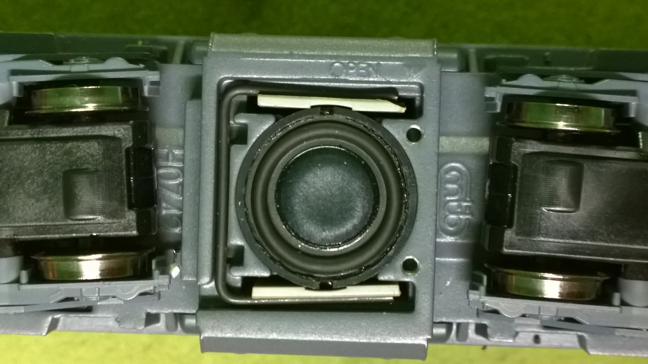

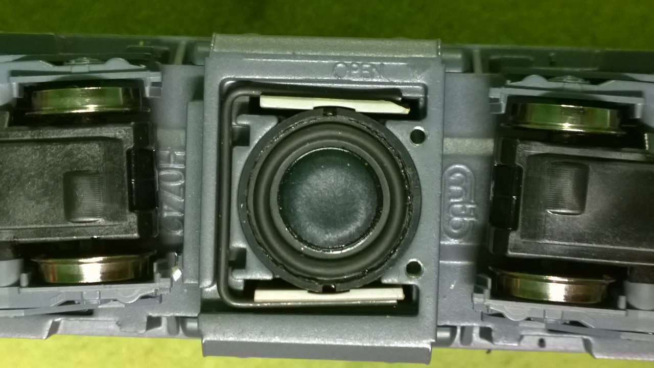

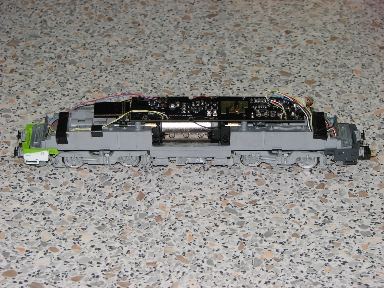

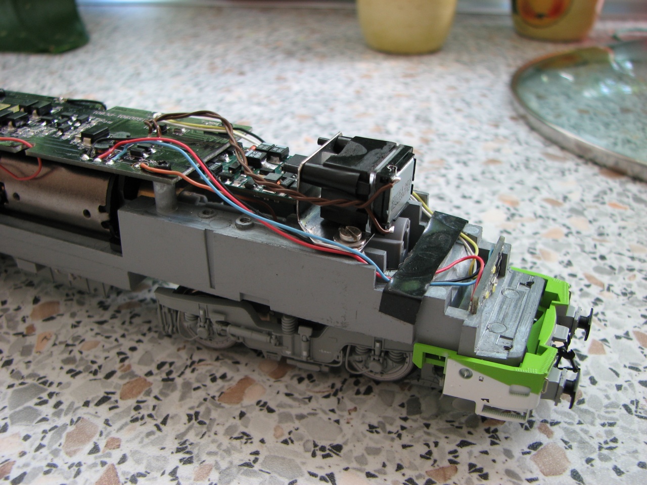

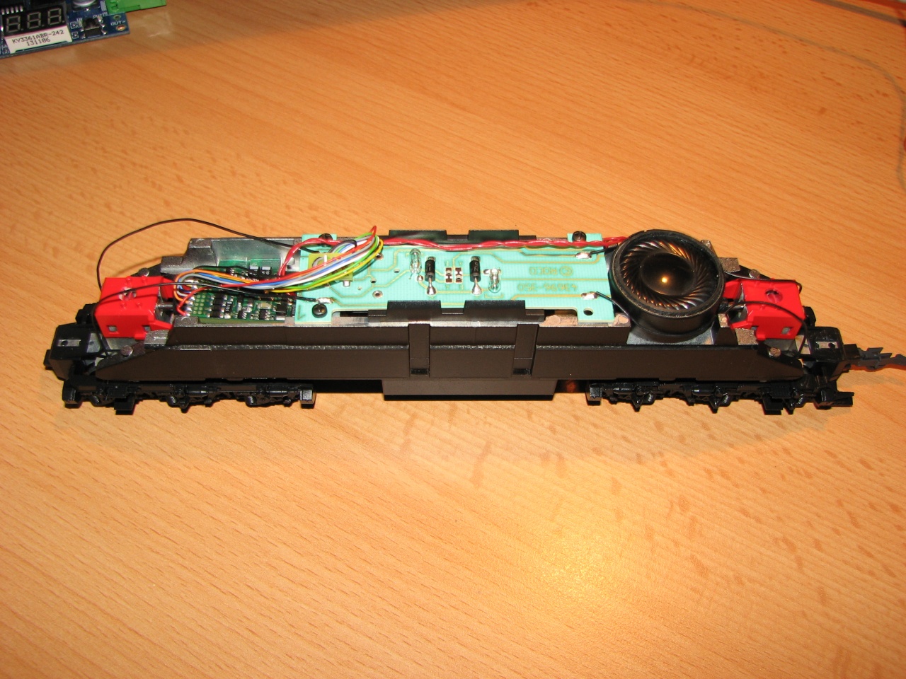

Fordítókorongos kollégának köszönhetően két mozdonyomnak lett hangja, köszönet érte!!

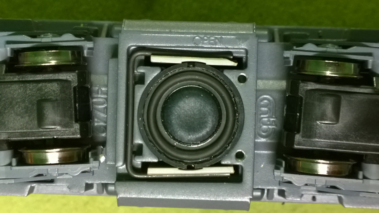

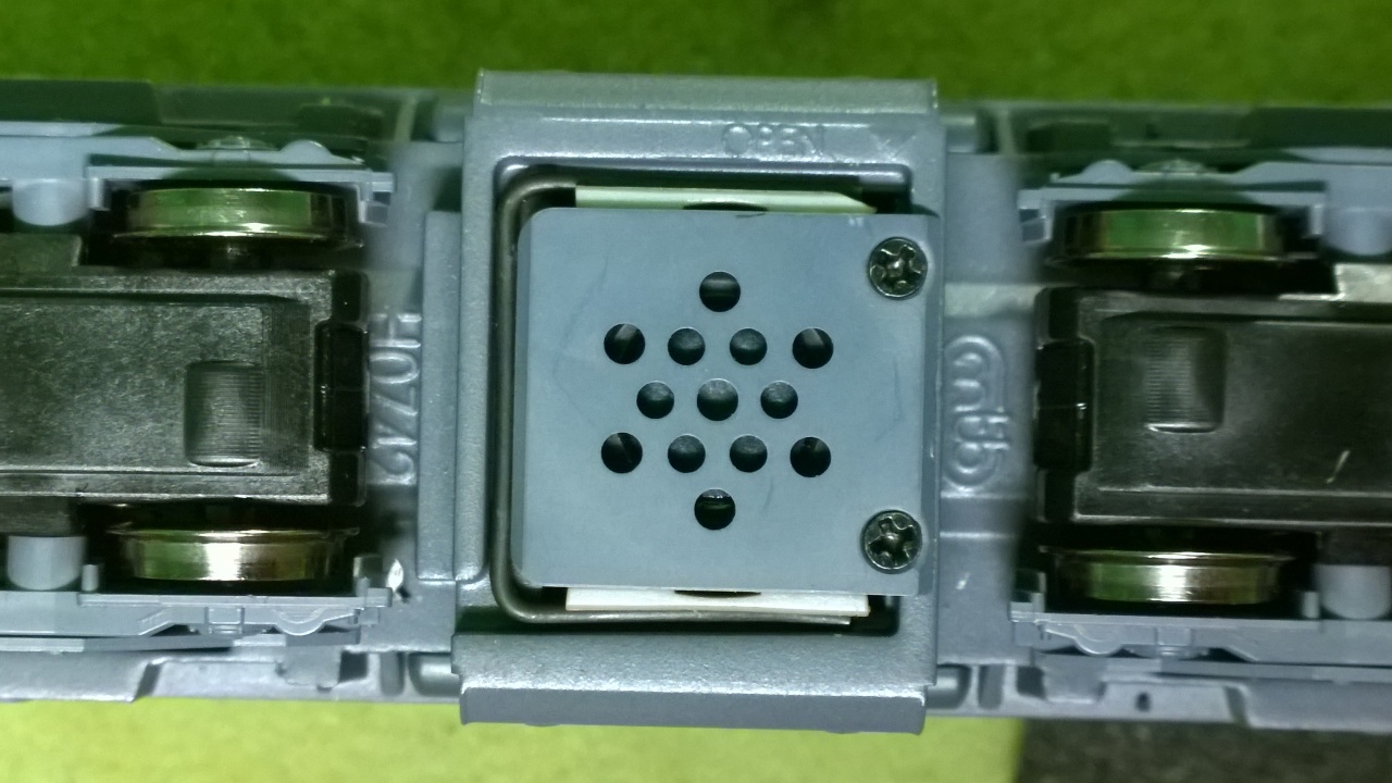

Az egyik egy Roco Ludmilla, ebbe egy 28mm-es hangszórót gondoltam ki (na jó, ez volt itthon), ehez készített nekem egy hangvödröt, mert a gyári túl széles és magas. A beépítés gond nélkül, egyszerűen ment. A végeredmény az én izlésemnek kicsit hangos, én 1-es hangerőn használom. A kasziban minden alkatrészt, ablakok, fényvezetők, rögziteni kell mert rezgésre hajlamos.

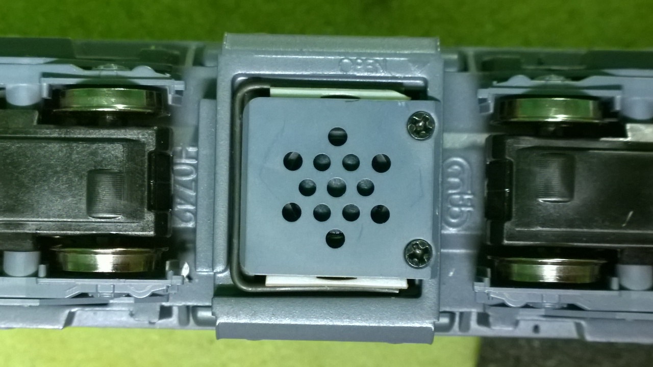

A másik egy kicsit bonyolultabb volt, ez egy Jägerndorfer high end Taurus. Áram átvezetős kuplungján keresztül a hozzákapcsolt kocsik belső világítását is a mozdony táplálja. Ezért a mozdony belső nyák-ja kicsit nagyobb lett, így a hangszóró nem fér el a neki kiképzett helyre. A másik oldalon pedig a dekóder van útban. A megoldás az lett, hogy kidobtam a 21pólusú toldó panelt és a dekódert közvetlen az alappanelra dugtam. A hangszóró 90 fokkal elforgatva, már elfér a dekóder és a fülke között. A forgatást egy hajlított lemez segítségével oldottuk meg. Így is passzos a hely, sajnos le kellett reszelni a hangvödör karmait, és egy bemélyedésre is szükkség volt, hogy az áramszedő csavarja ne nyomja el a kasznit.
Ha valaki ilyen "apróbb" faragnivaló dologba elakad, bátran ajánlom Fordítókorongost! Mégegyszer ködszönet! Üdv. Zsolt. |
(#34181) Fordítókorongos válasza dccvillanyos hozzászólására (#34176)
Jún 10, 2014 |
Szia Zsolt!
Örülök,hogy jók lettek.
A Jéger Tau úgy látom határeset,mert abban épphogy csak elfért,jó szűkösen.
Jó vastag lehetett az a hangszóró doboz,ha ilyen kimunkálásokat elbírt!
Egy laposabb dobozzal kényelmesebben elfért volna,de ezzel szól a legjobban.
Azt még szerintem érdemes megemlíteni,hogy ez egy
H0-ás jaegerndorfer Taurus volt,mégis alig hagytak benne helyet a hangszóró és a dekóder számára.
A Ludmillában pedig lehetett volna hely bőven,csak az elavult világítás fényvezető "száloptikái" elfoglalják a hely nagy részét,ezért kellett vele ügyeskedni.
Jó Mozdony hangosítást!
Üdv.:Árpi |

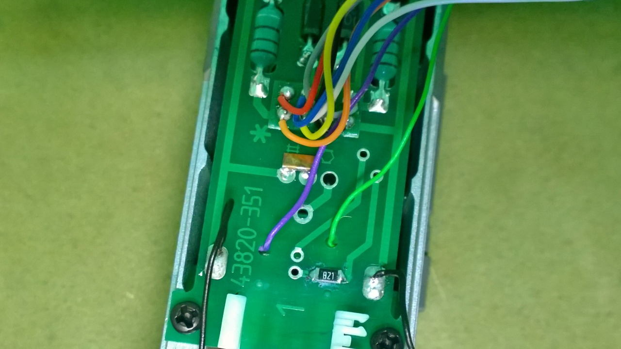

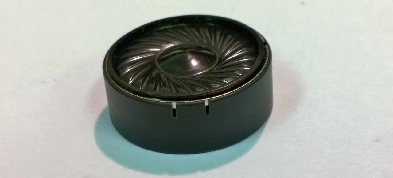

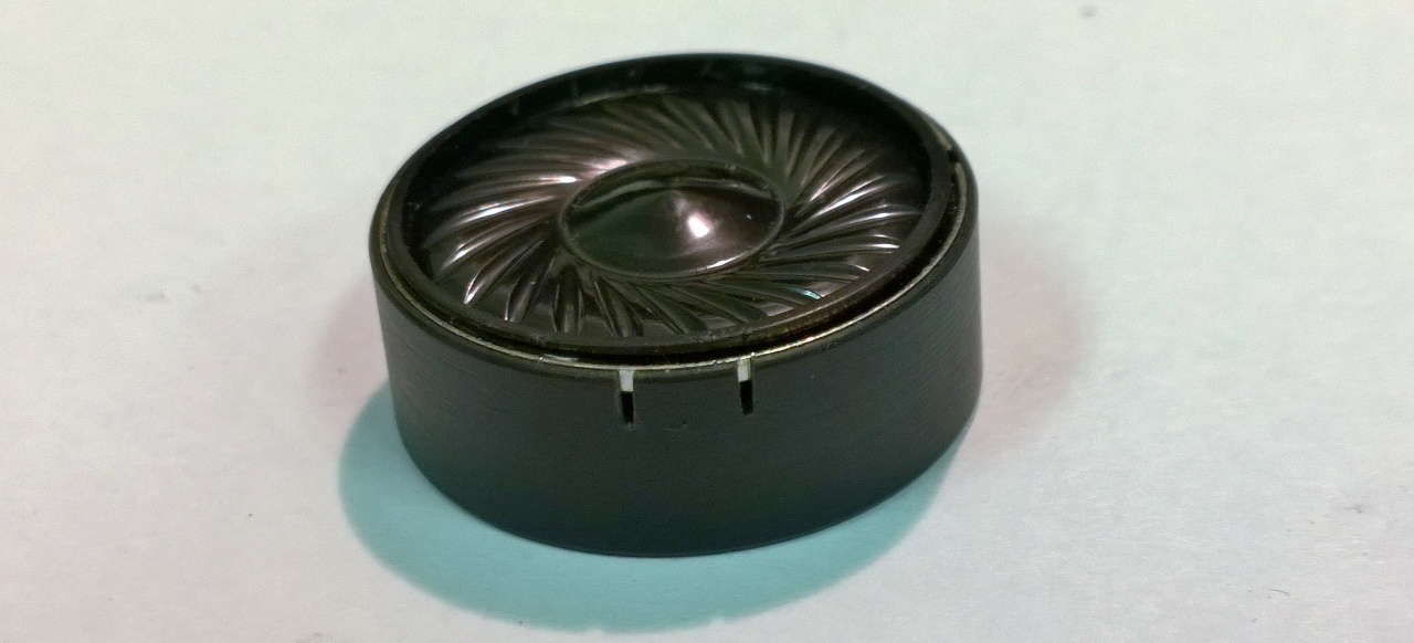

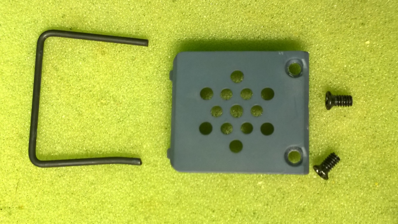

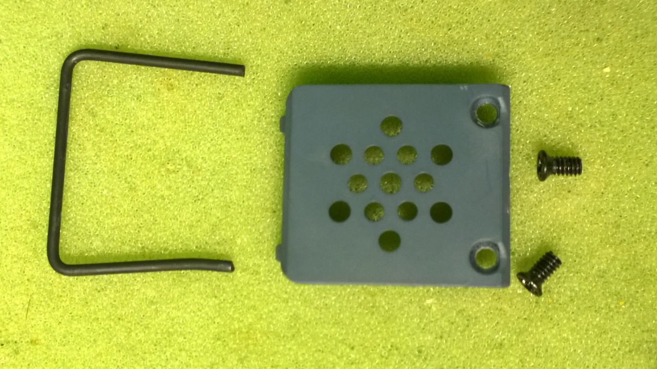

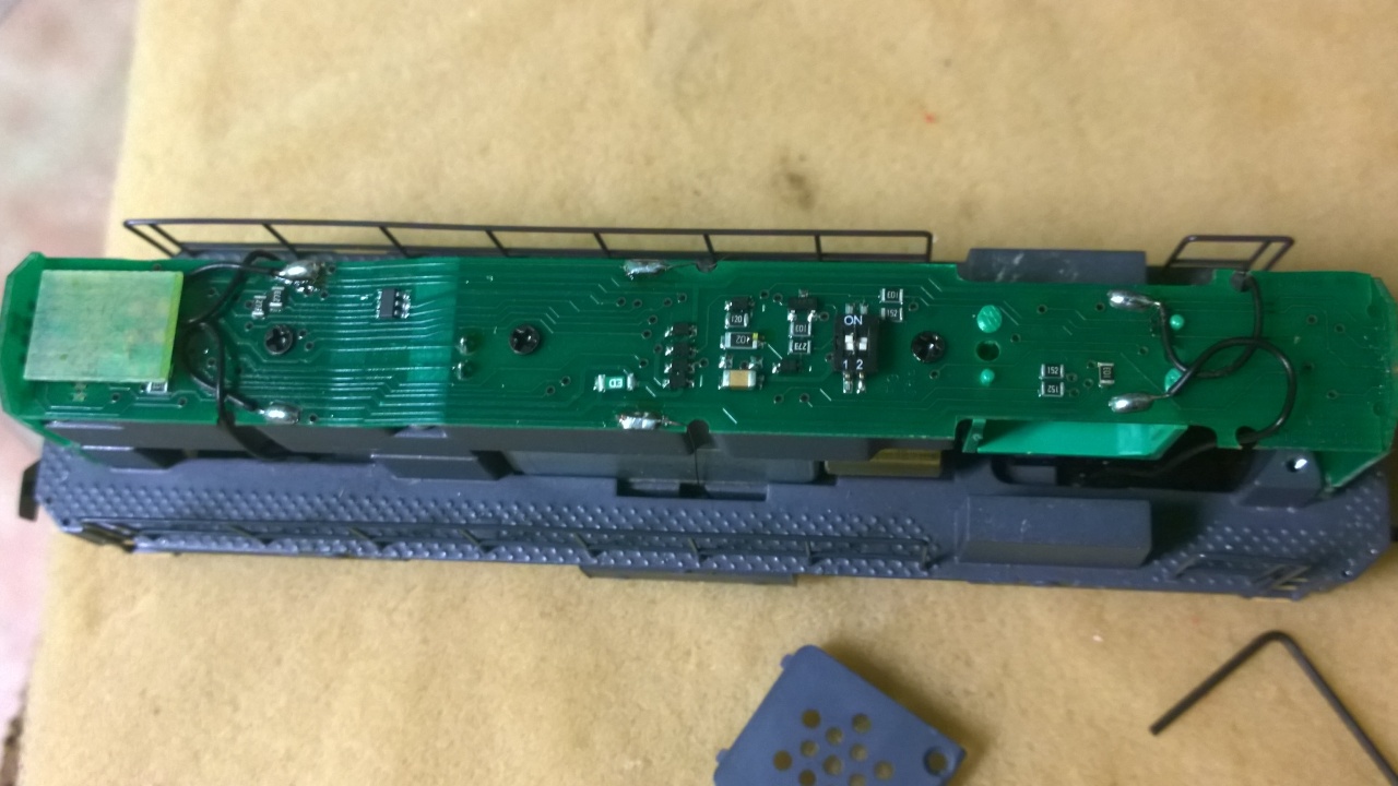

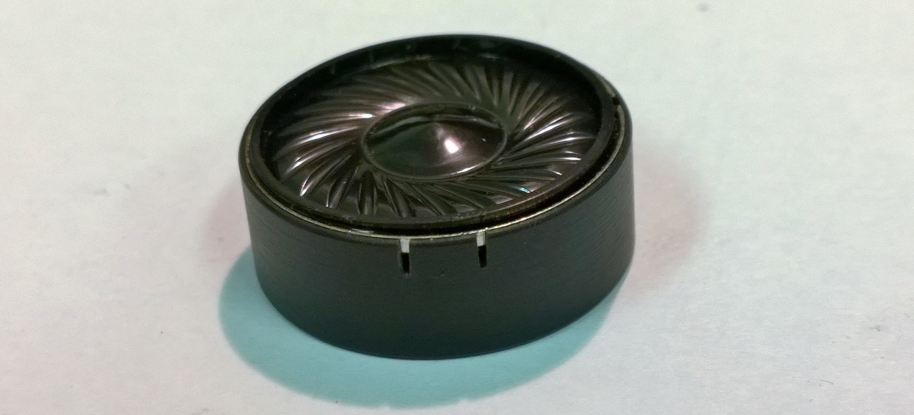

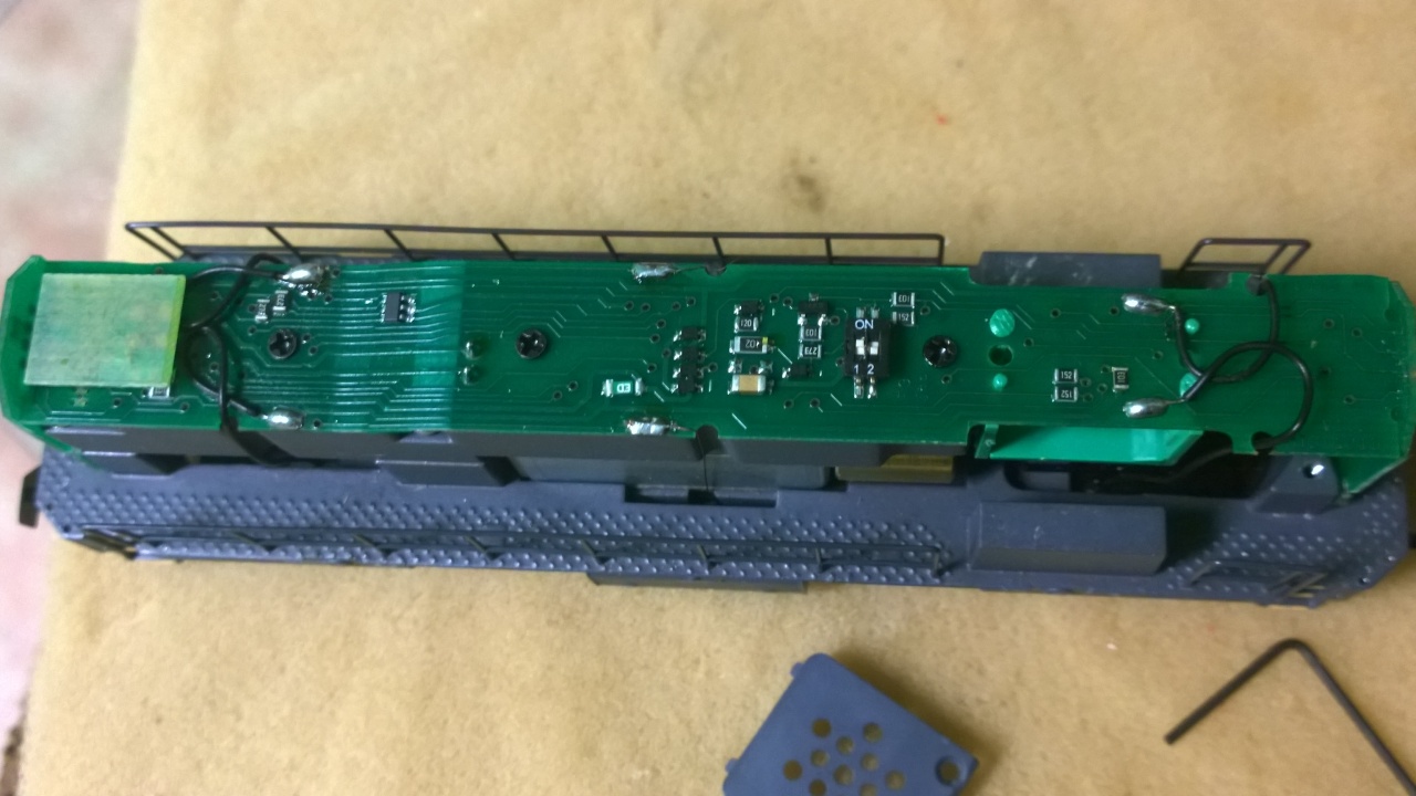

(#34184) Fordítókorongos hozzászólása
Jún 10, 2014 |

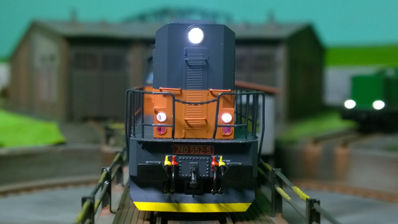

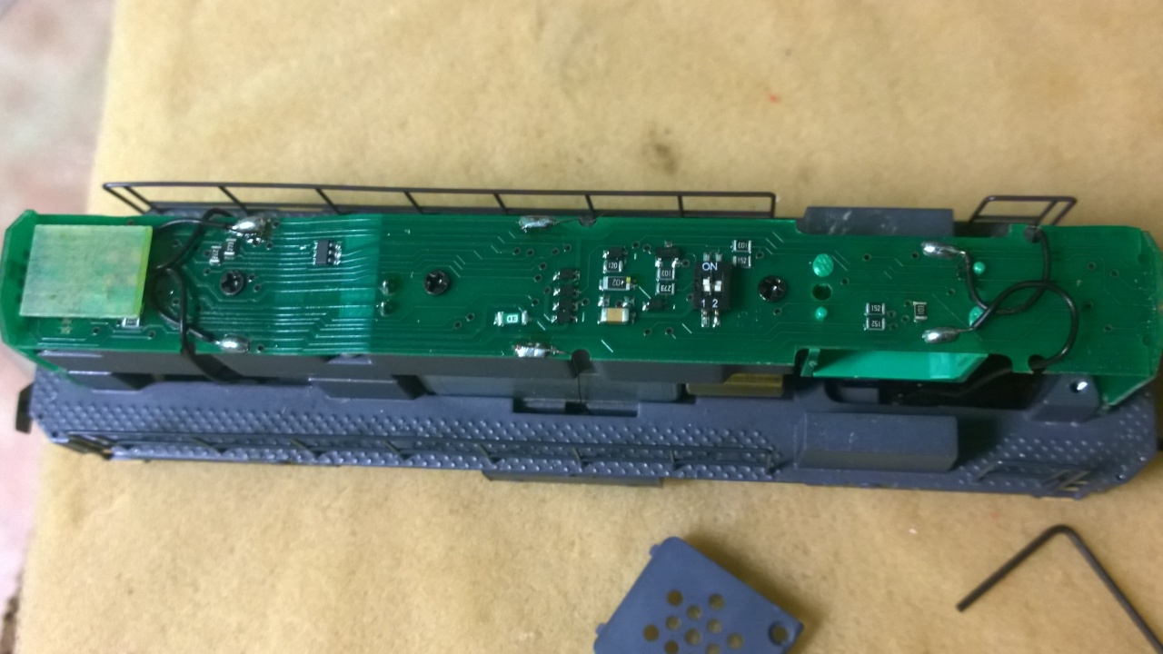

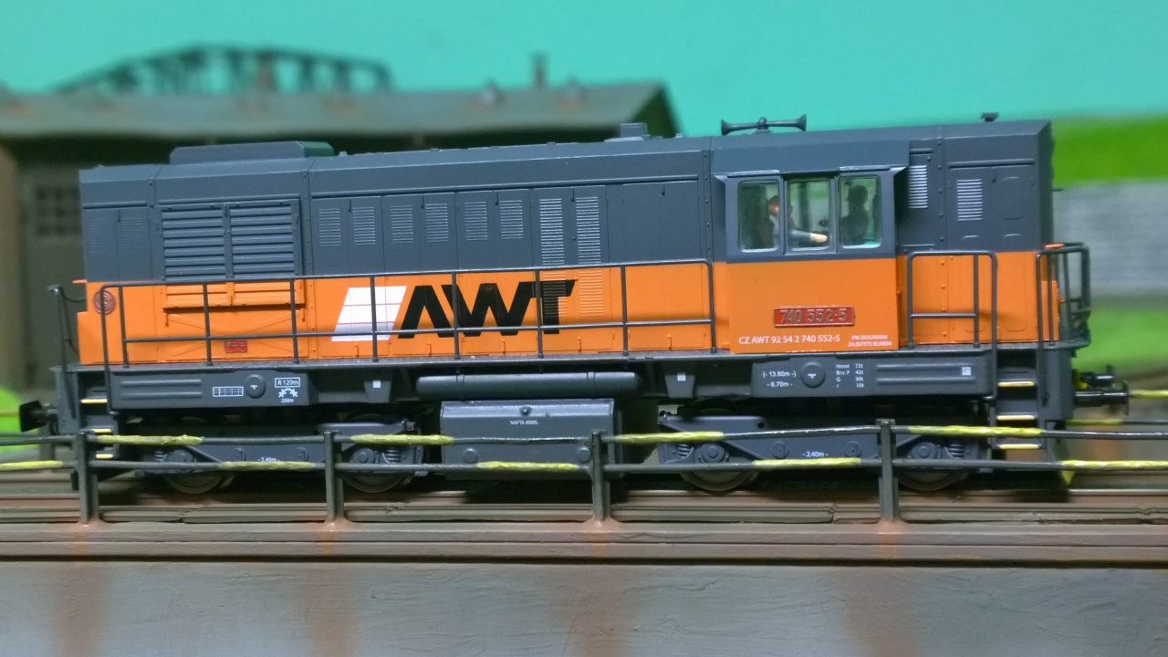

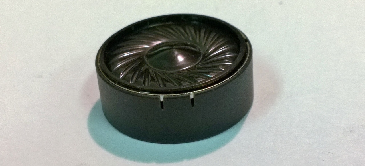

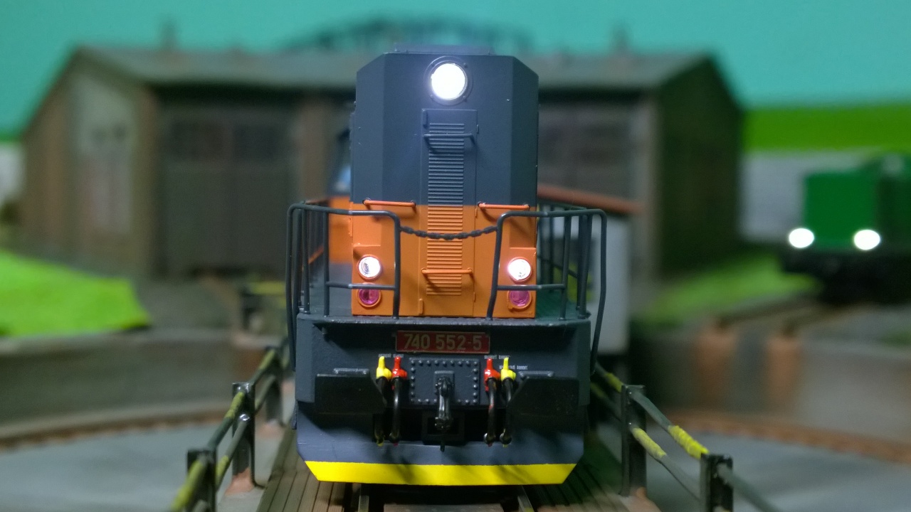

Következő hangosításra váró mozdonyom,az MTB Kocúr!
Dekóderem még sajnos nincs hozzá,de remélhetőleg már felkerültem a várólistára.
Szerencsére a hangszóró már gyárilag be van építve,így azzal már nem lesz szívás.

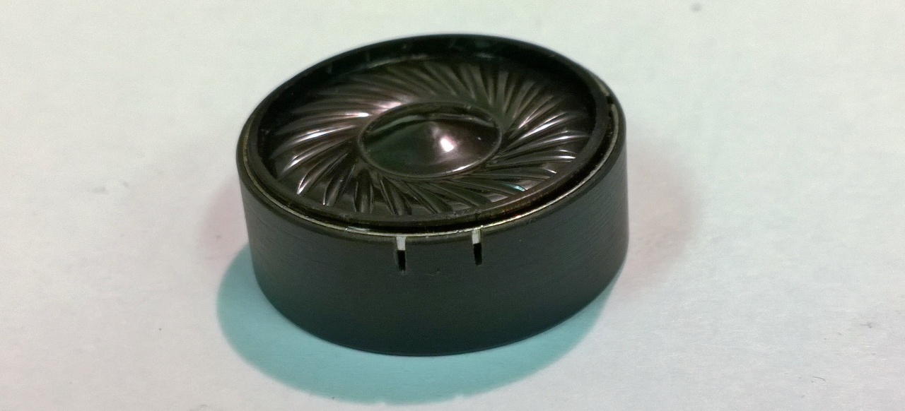

Egy érdekes 19mm átmérőjű,8Ohmos hangszórója van, ránézésre olyan, mintha integrált lenne a dobozával.
Majd kiderül,hogy szól...
,ha kevésnek tartom,majd megspékelem +egy Zimóval.
El fog férni benne,a kötelező kondenzátorral együtt.

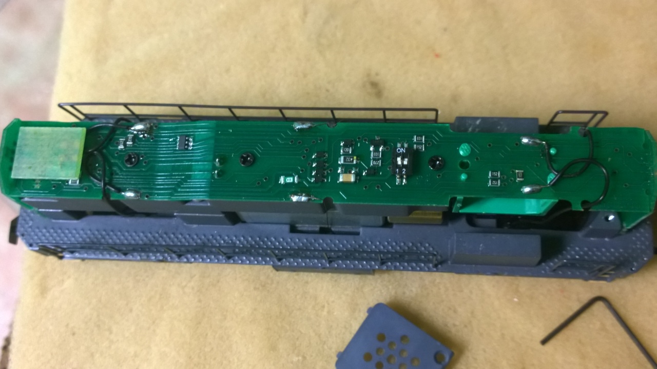

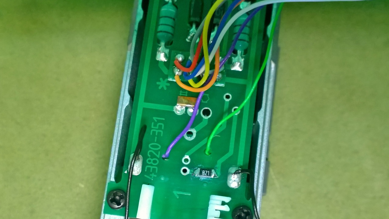

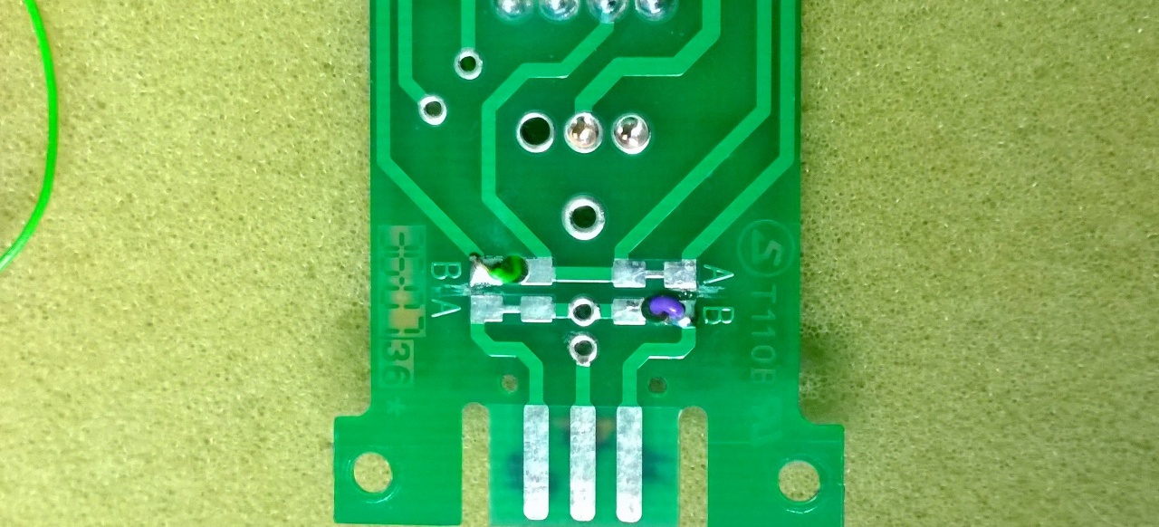

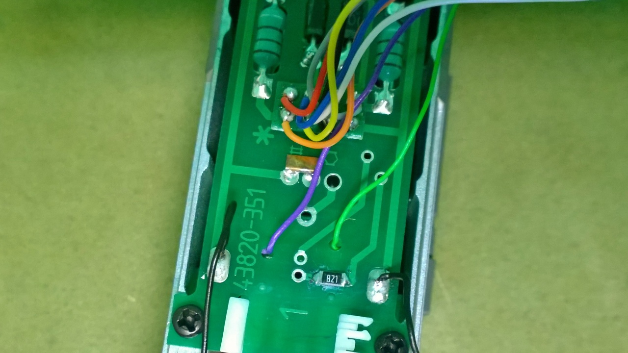

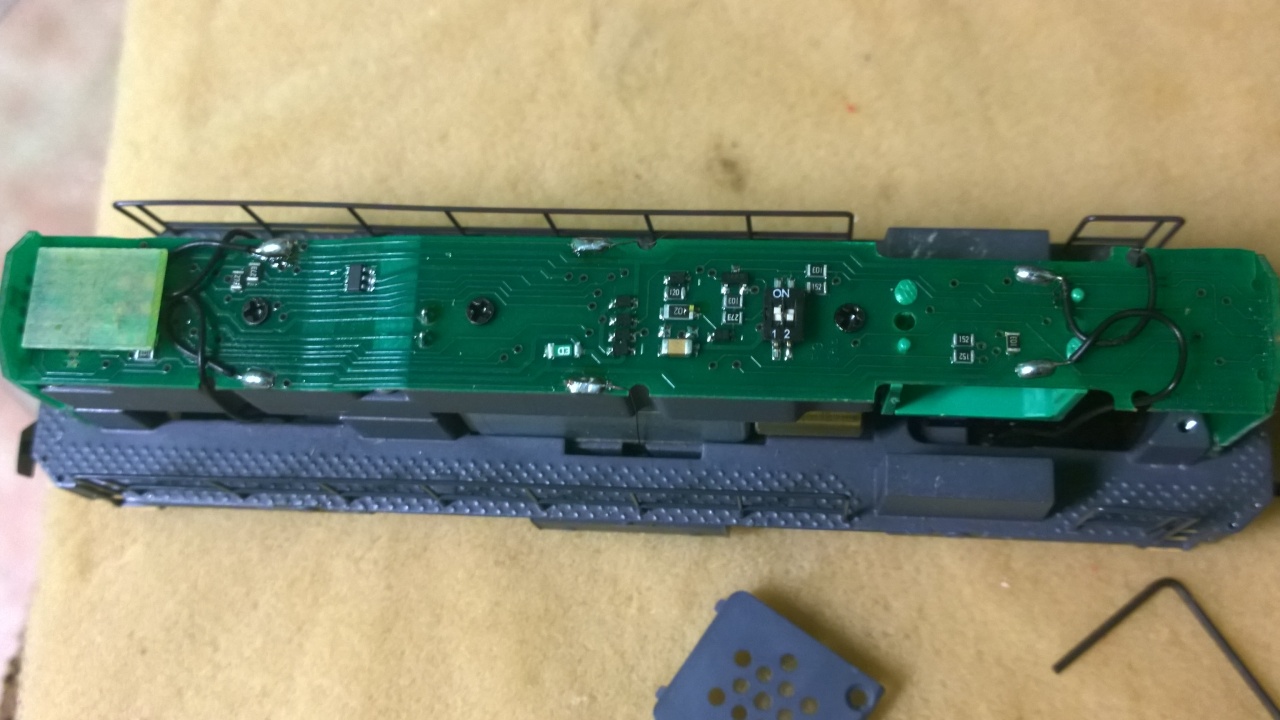

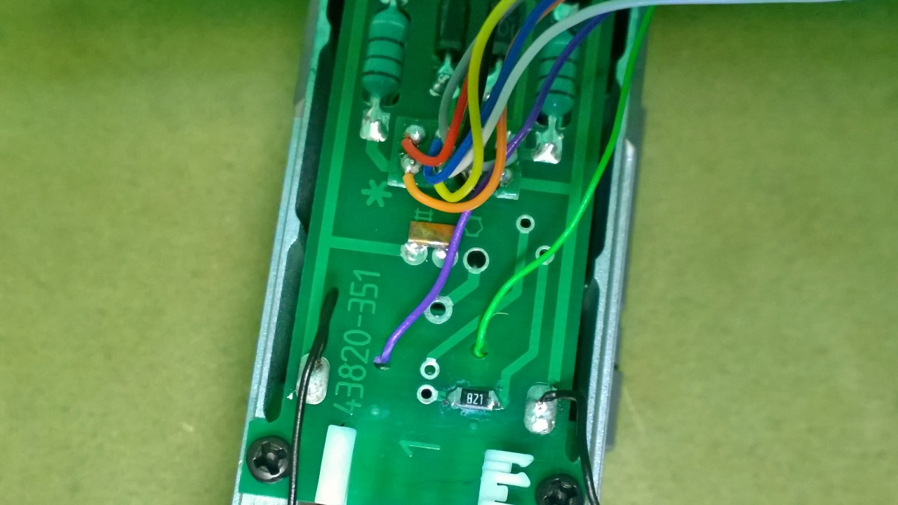

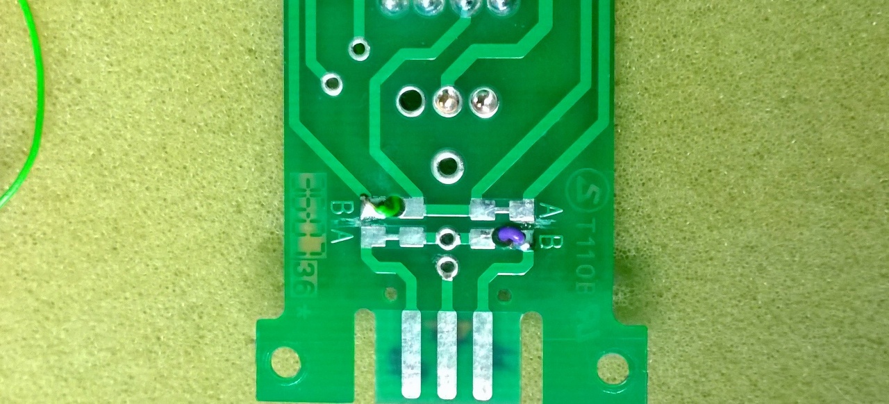

Az előkészítő panel Plux22-es,tele funkciókkal:
Kapcsolható zárfények,felső fényszóró,reflektor,
vezérállás világítás külön jobb és bal oldalon.

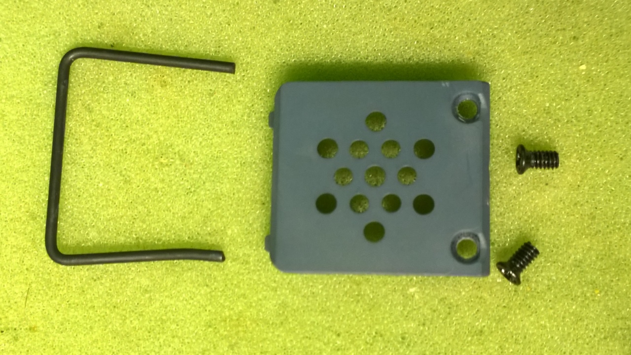

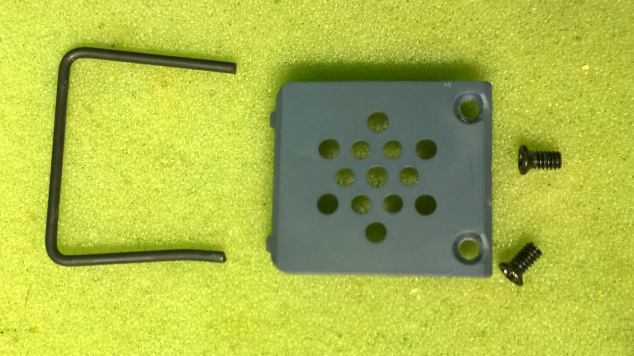

A kaszni rögzítése is egyedi:
Alulról a két csavaros hangszórórács eltávolítása után lehet kipattintani belőle egy Ú-alakúra hajlított rugólemezt(drótot),ami tartja alulról a kaszni rögzítőfüleit,ezután már lazán levehető róla.
(Nincs körömbeszakadásos feszegetés)
Erről beszéltem,nézzétek: |

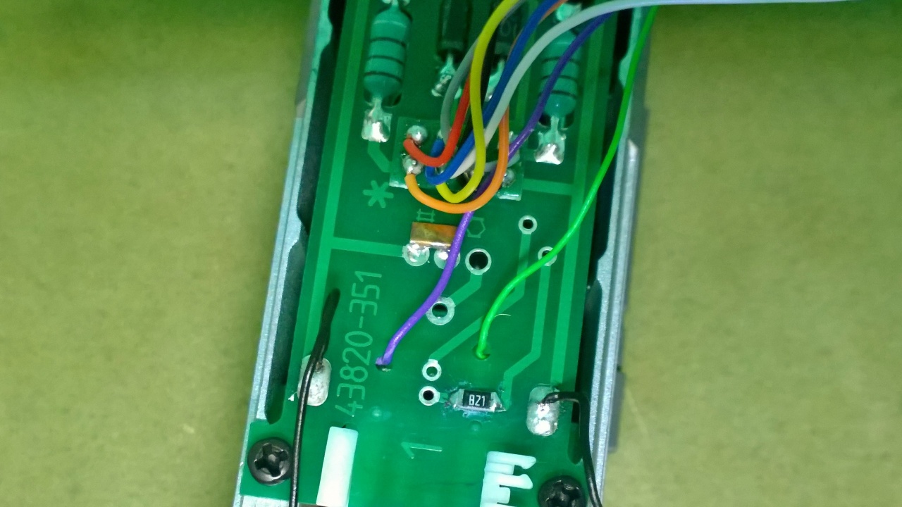

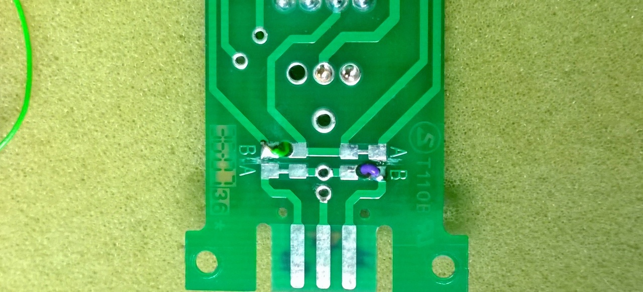

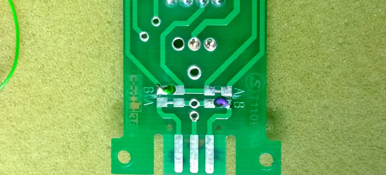

(#34186) Fordítókorongos válasza Fordítókorongos hozzászólására (#34184)
Jún 10, 2014 |
És ilyen az előkészítő panelja:
Jó hangosítást!  |

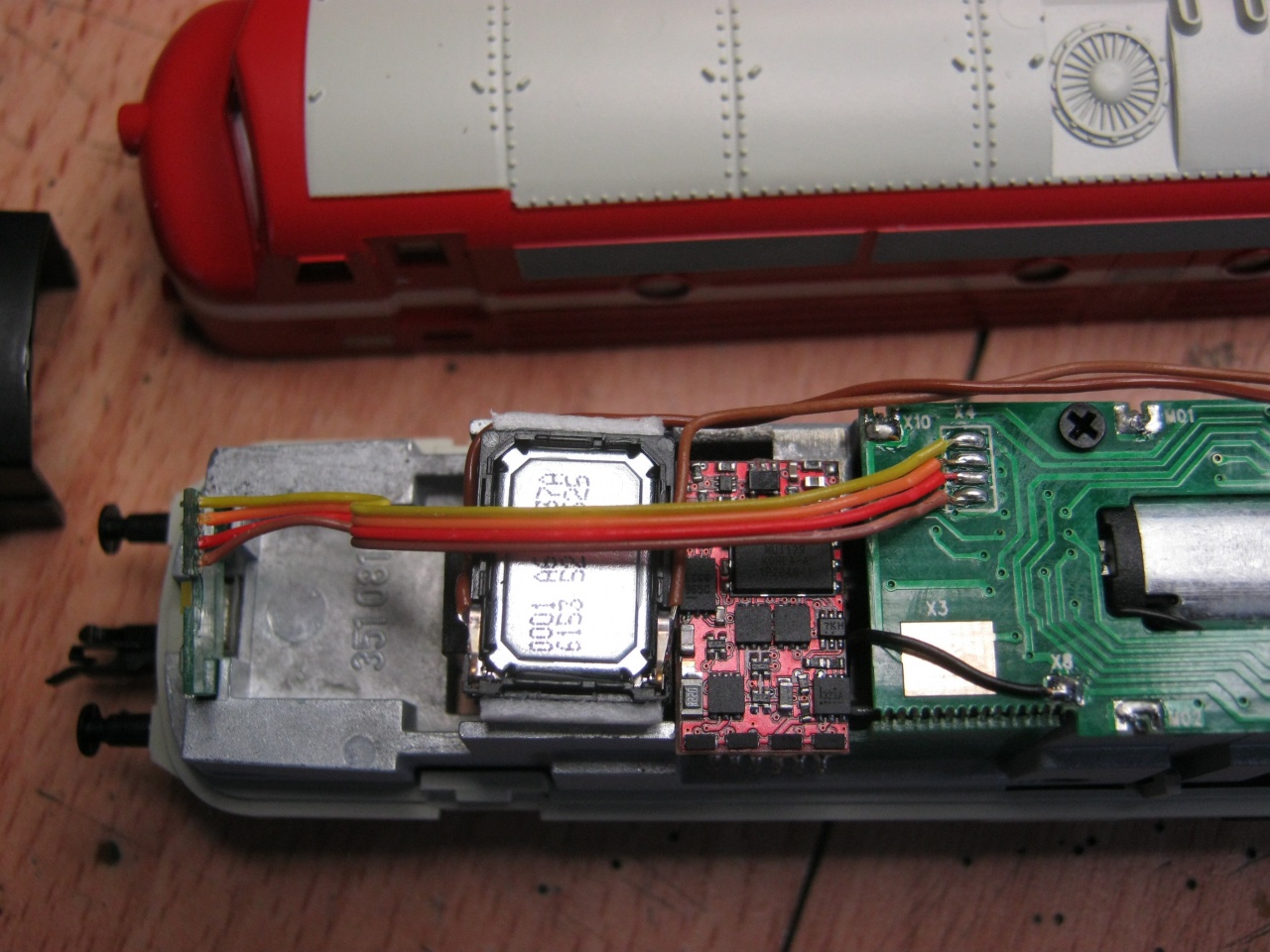

(#35329) csíkosháTTú hozzászólása
Júl 4, 2014 |
A Liszt mozdony mintájára két "freelance" hang készül a műhelyben: Mozart és Haydn. |
(#35345) Fordítókorongos hozzászólása
Júl 5, 2014 |

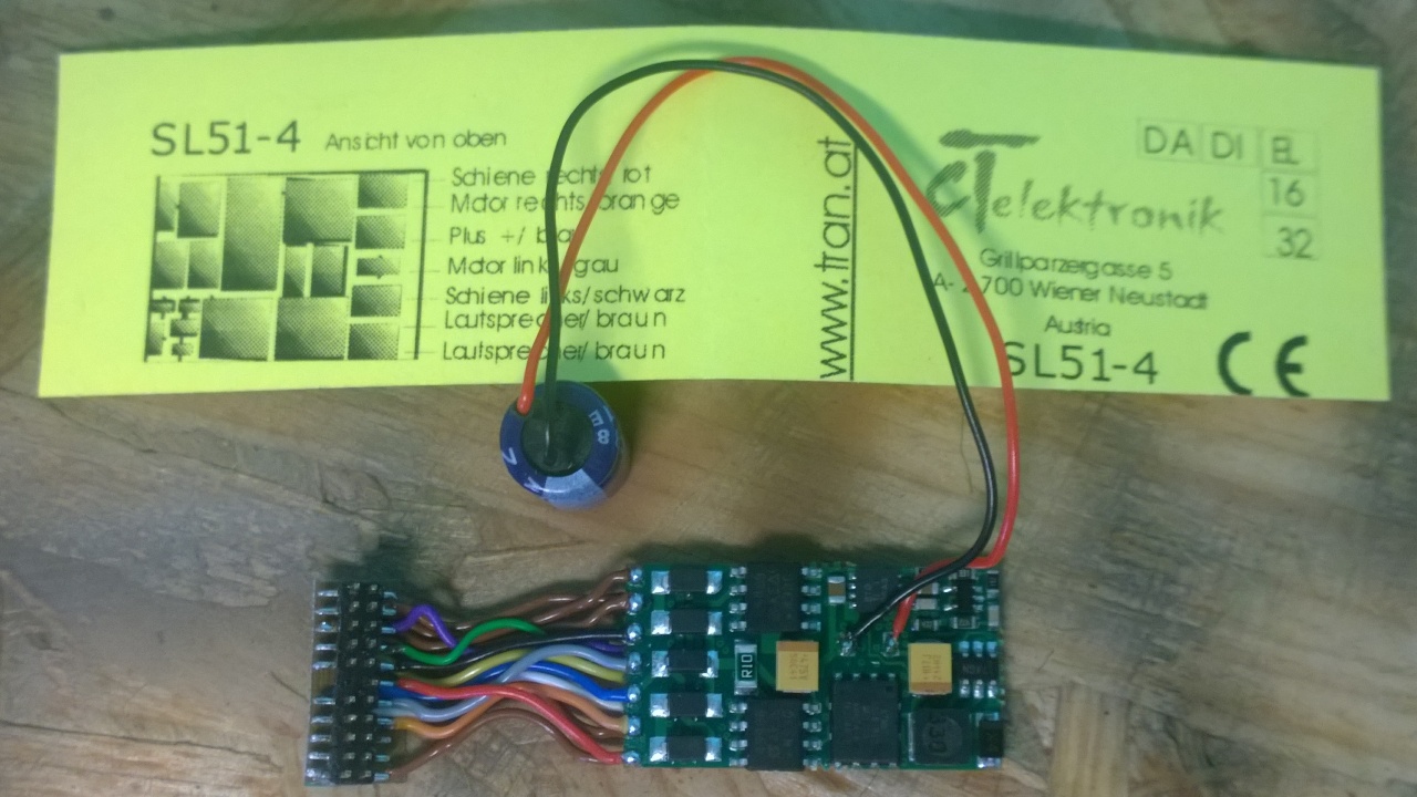

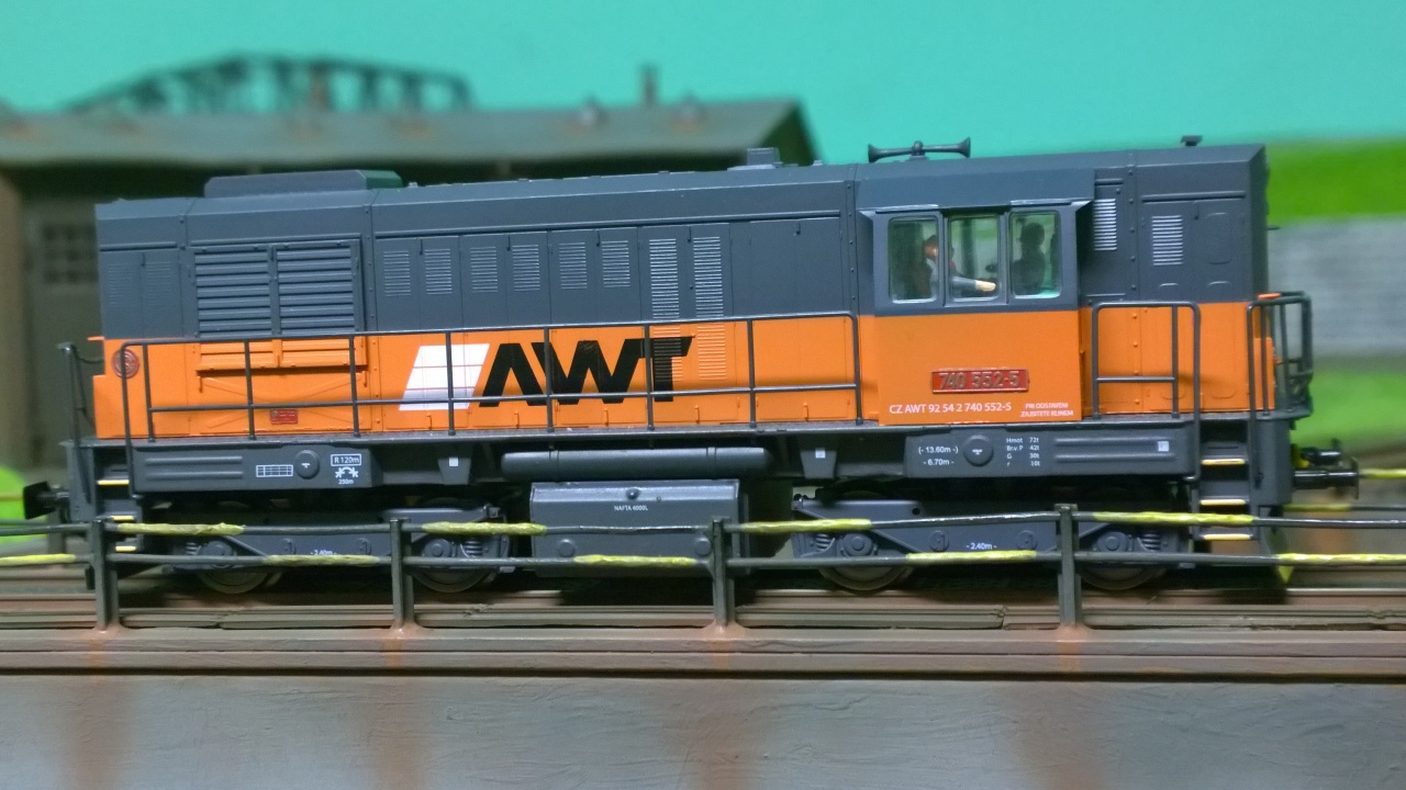

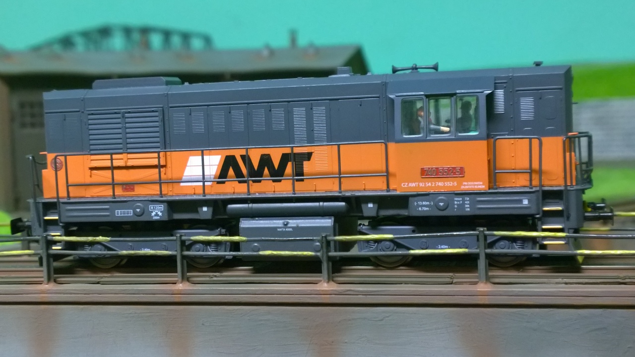

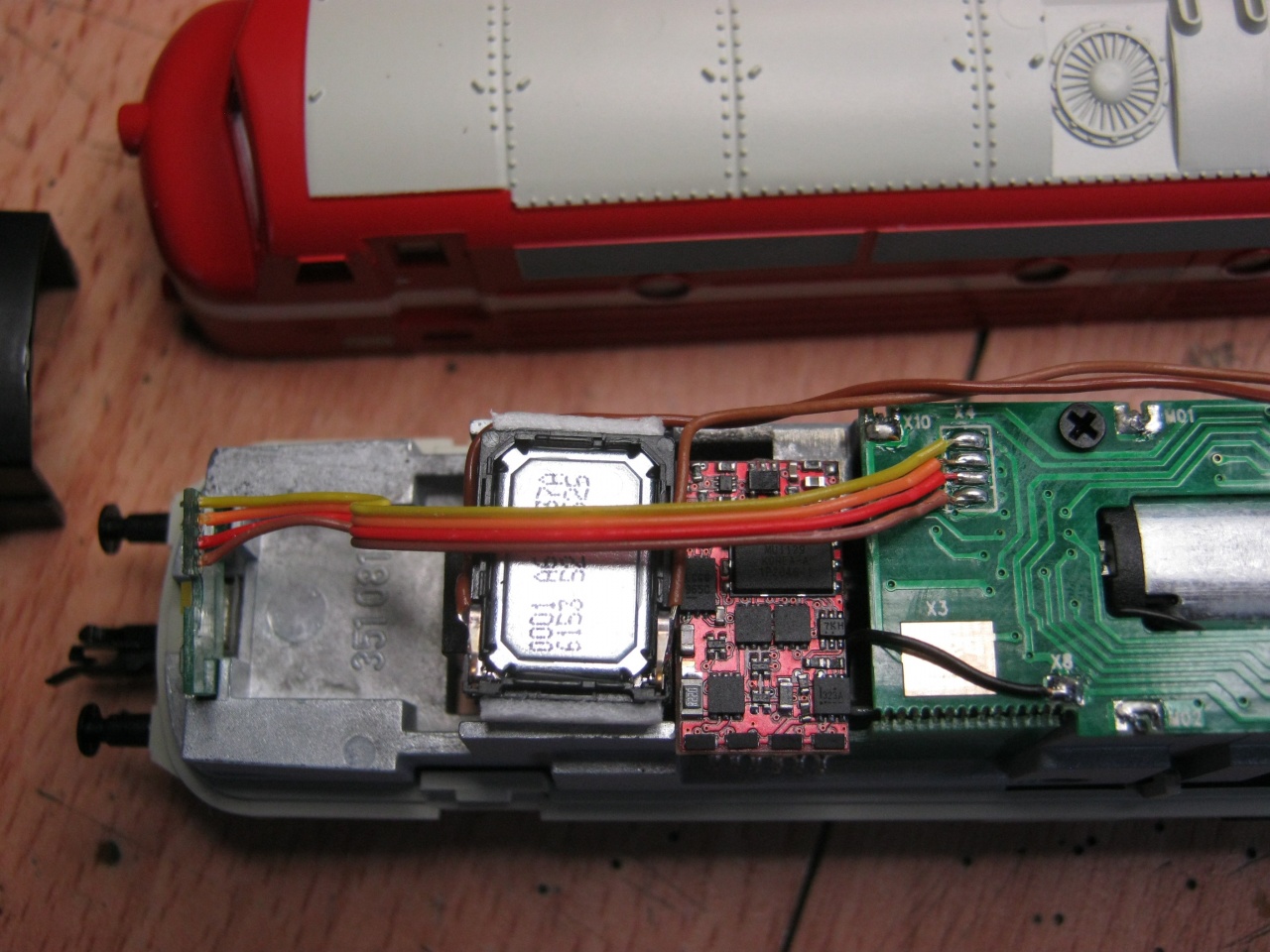

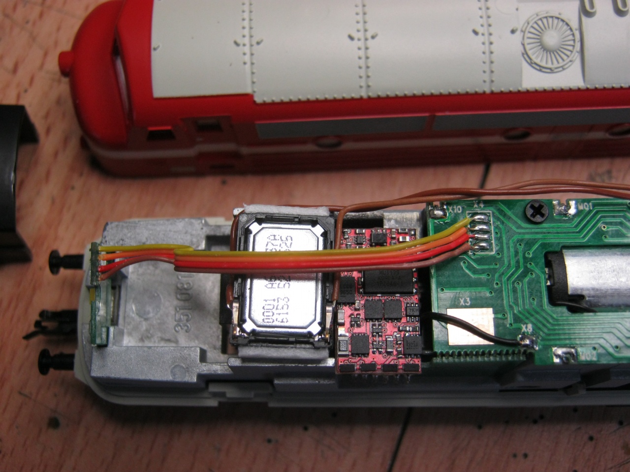

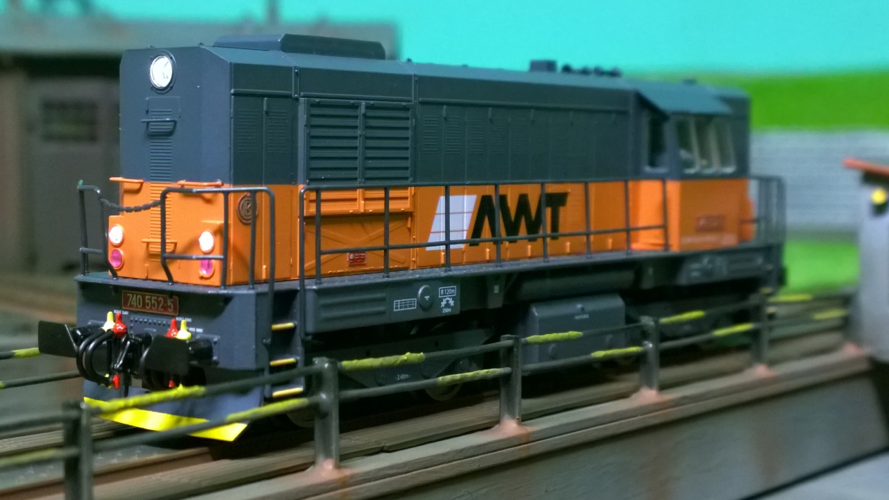

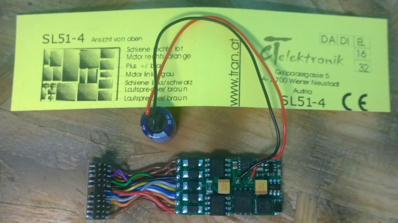

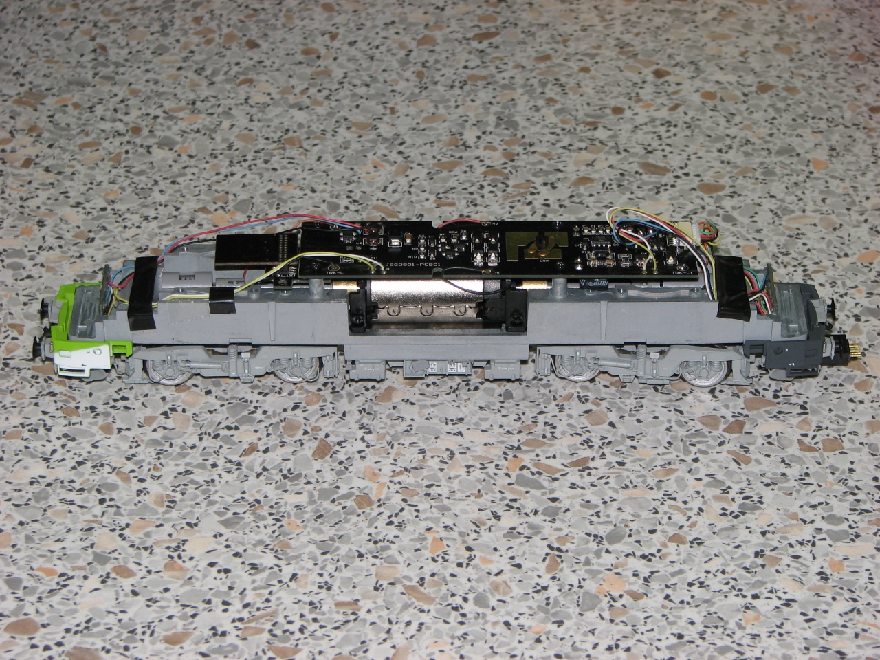

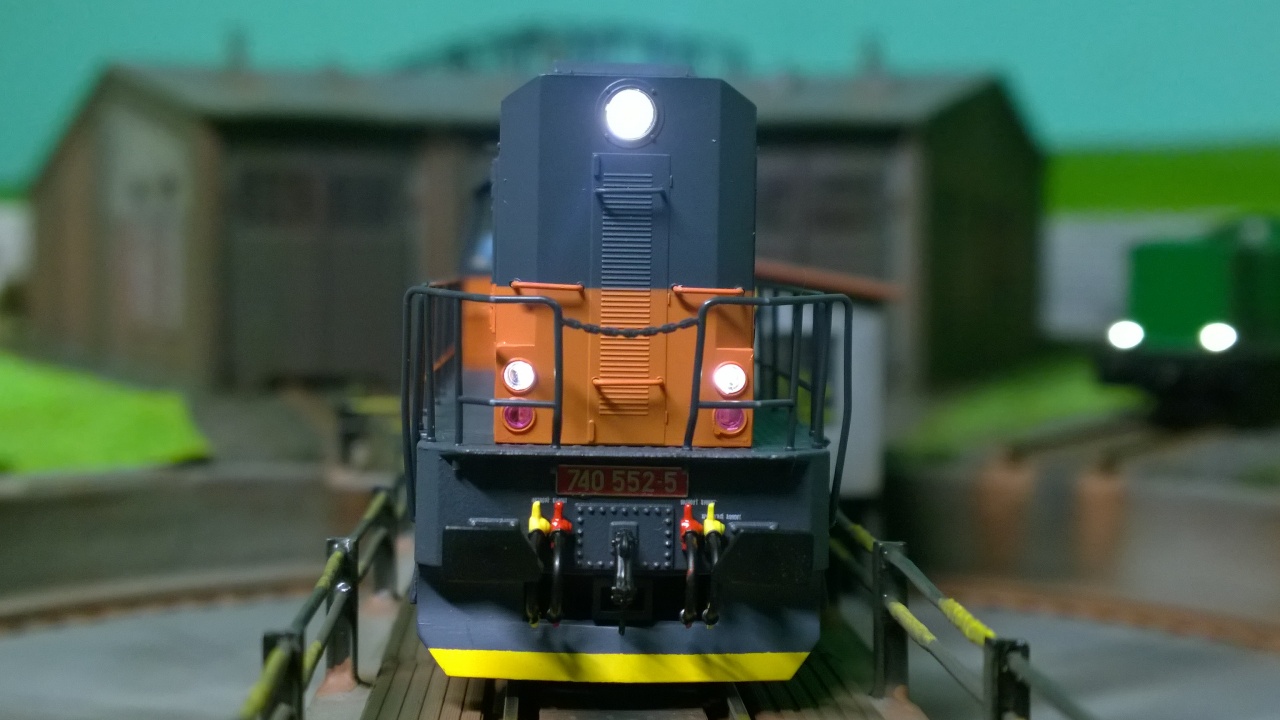

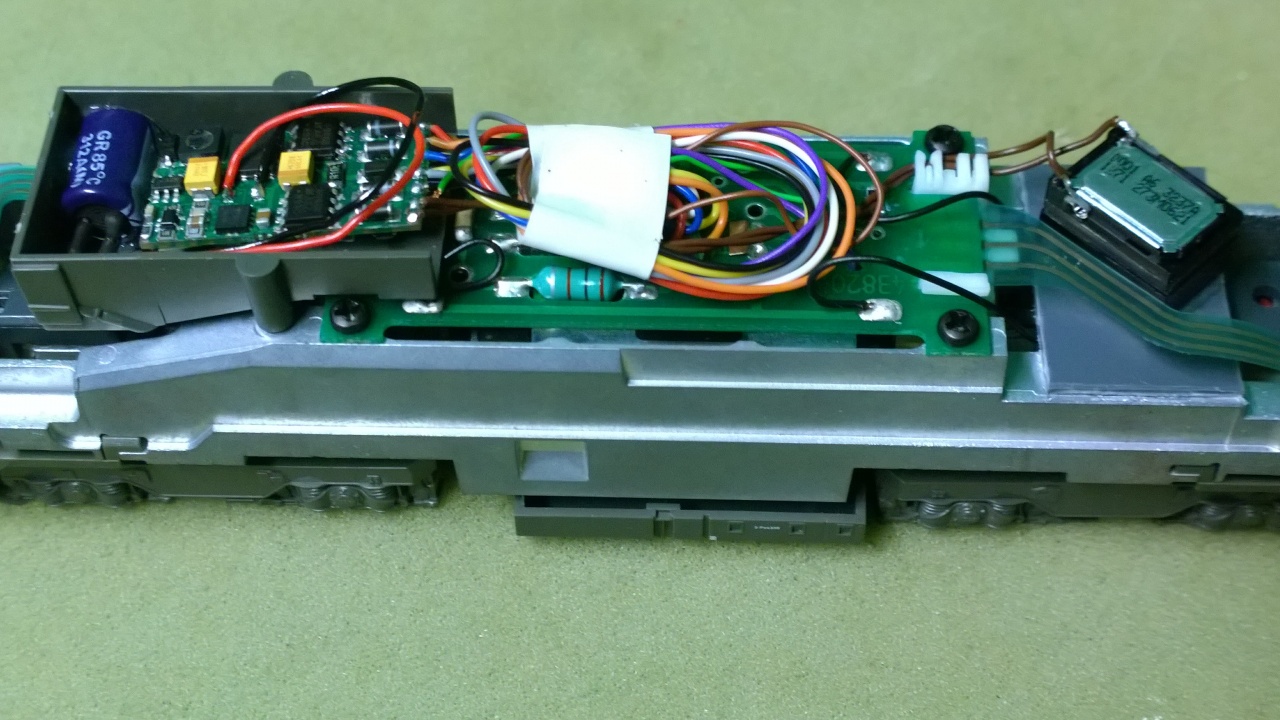

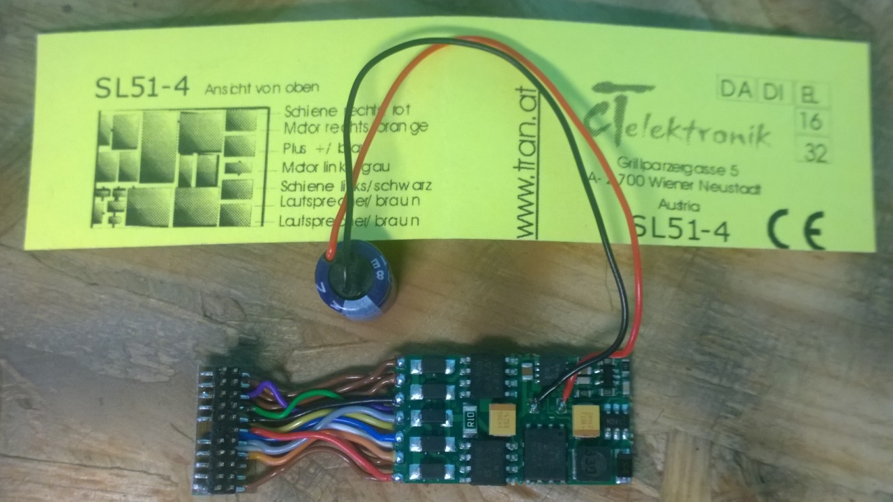

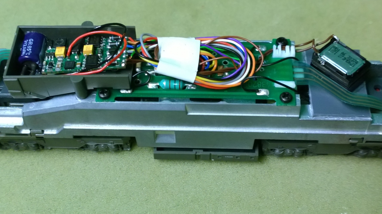

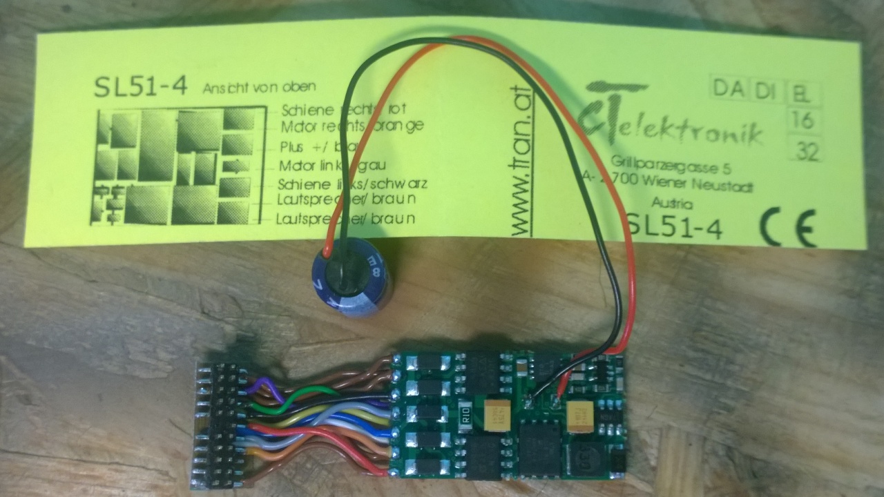

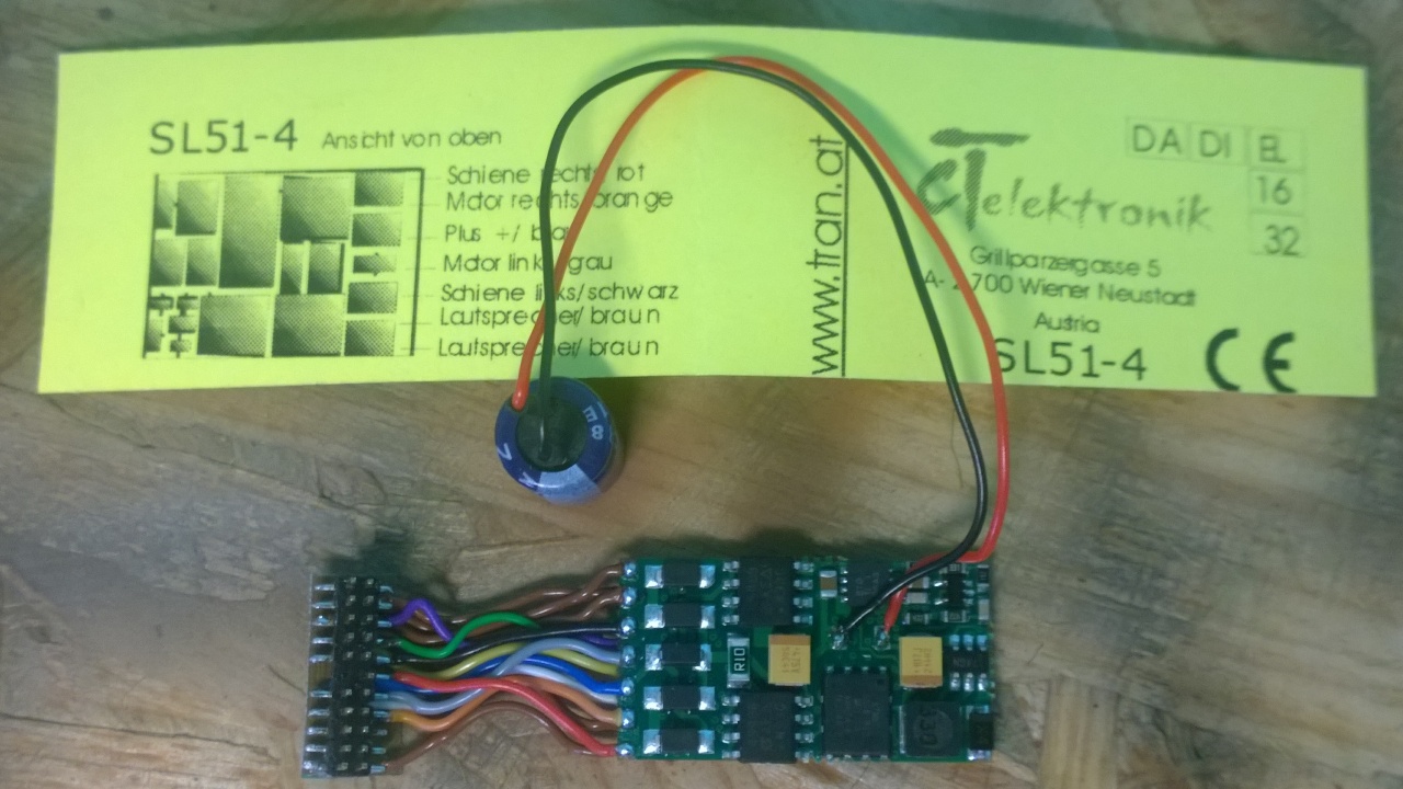

Beszereltem a Kocúr Hangdekóderét!
Egy Tran SL51-4 került bele. Ez eredetileg nem Plux-os volt,de rá lett barkácsolva a Plux22-es tüskesor. Egy 30x17x5 mm-es helyre kellett beszorítani adekódert, vezetékezésével együtt. Erre nagyon ügyelni kell mert elsőre nekem (nagyobb hosszmérettel) nem fért bele!
Még 15mm-rel kellett lerövidíteni a kábelezést.
A dekóder és a Plux 22-es csatlakozó közötti távolság nem lehet nagyobb 5 mm-nél!(különben nem ül vissza helyére a kaszni!)
Legjobb lett volna egy igazi Plux 22-es dekóder....
A dekóder nagyon jó cucc, sokkal jobb, mint egy SL76 D,
nem annyira érzékeny, de a Hang viszont lehetne jobb is.
Itt egy mobilos videó a Mozdonyról:
A Hangos Kocúr |

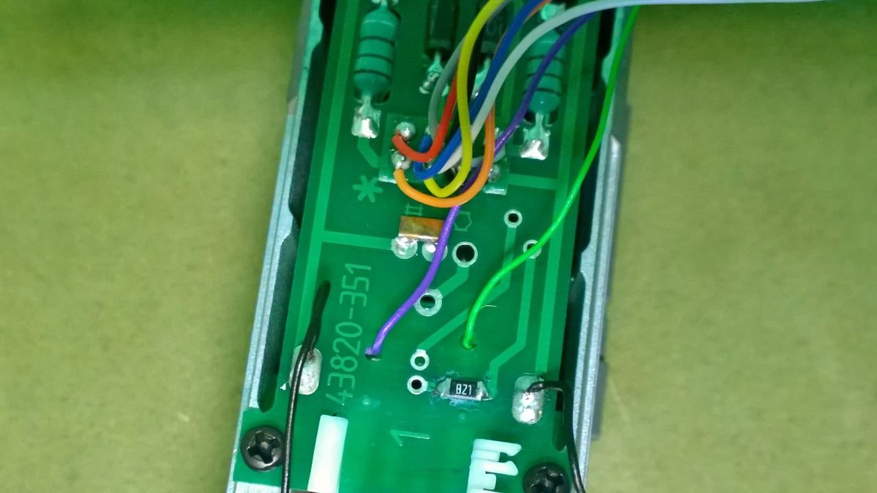

(#35346) Fordítókorongos válasza Fordítókorongos hozzászólására (#35345)
Júl 5, 2014 |
Ez pedig a Dekódere (még a hosszú kábelezéssel,amivel nem fért be):
Jó Hangosítást!  |
(#35378) sunocske válasza Fordítókorongos hozzászólására (#35345)
Júl 6, 2014 |
Tetszetős a főcímzene
Egyébként a kürt tényleg ilyen ezeken a gépeken?
A ČD Kocúrján én még a "hagyományossal" találkoztam: saját videó
Sajnos nem a legjobb a kép- és hang, de a lényeg látható-hallható  |
(#35391) Fordítókorongos válasza sunocske hozzászólására (#35378)
Júl 6, 2014 |
Kössz.
Emlékszem a múlt évi kirándulásotokra,ahol a Bardotka helyett egy Kocúr húzott titeket,jó volt újra látni.
A kürt valószínűleg nem az igazi,de a hanggal ettől jóval nagyobb bajom van.
Alapjáraton felül két menethang van:
(0-sebességnél alapjárat)
1-64-es sebességfokozatig első menethangot játssza,ami nem változik(gyorsul) a gyorsítás hatására,
majd 64-128-as sebességfokozatig a második menethangra vált,és azt játssza le,ami dettó nem változik a gyorsítás hatására.
Nem akarom szidni,mert az enyém...
de nem mondom,hogy jó,mert nem az.
A kürt a legkisebb bajom,de a menethang nagyon zavar.
Valahogy így kéne működnie neki:
Zimós Kocúr
Jó hangosítást!  |

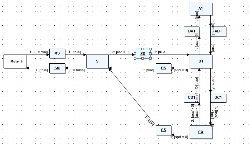

Ez a hang nincs jól megcsinálva. A fokozatokat, amit te is említettél egyáltalán nem tették bele. OK! Kettőt.
De ha nincs meg a fokozatosság, nem is lehet áttekerni négyet, ötöt!
Szerintem ez kifejezetten béna! |

(#35399) etwg válasza sunocske hozzászólására (#35396)
Júl 7, 2014 |
A vontatomotorok hangja majdnem elveszik az áttétel meg a diesel csörömpölése mellett, söt a legujabb mozdonyokban (AC) motorok szinte hallhatatlanok. (Összehasonlitva egy jo pesti villamossal  ). És valoban ugy van ahogy irod, hogy a dieselt felpörgetik közel a maximumra, és más modon ( elektronikusan stb ) szabályozzák a motorokba juto teljesitményt. Igy a diesel hangja nem okvetlenül követi a mozdony sebességét vagy mozgását. Ahogy a filmen is lehetett látni, és ahogy ez CKD mozdonyokon jellemzö, hogy induláskor felpereg nagyon a mozdony ( kell a sok áram), de utánna visszaszabályoz, azaz hangeröben inkább "lassul, csendesedik" . Ez nagyon jol megfigyelhetö északi szomszédainknál a tolato pu.-kon. Ott néha olyan hangokat hallani, mintha világrekordot akarnának dönteni, s amikor odanézel akkor látod, hogy a mozdony éppenhogycsak cammog néhány vagonnal a guritodomb irányába.
Ezt valoban nem egyszerü igy lemodellezni, mert nem igen lesz hihetö a hanghatás. |
(#35406) sunocske válasza etwg hozzászólására (#35399)
Júl 7, 2014 |
Ezen a videón jól észlelhető, amiről írtam. Egyből egy szép kigyorsítással kezdődik.
4:30-nál meg a hídon a kocsik zaján kívül szinte csak a vontatómotorokat hallani. 12:30 után meg egy szuper kigyorsítás, szintén ordító motorokkal
Bővebben: Link |
(#35407) etwg válasza sunocske hozzászólására (#35406)
Júl 7, 2014 |
Amit föleg hallani az a motoráttétel (folyamatos bugás) - ami valoban szinkronban van a sebességgel, de alacsony sebességen alig hallani. A hangot a fogaskerekek egymáshoz csapodása kelti - ezért tünik folyamatos bugásnak.
Szoval nem egyszerü a hang modellezése. ( illetve nem fog sok embernek hihetönek tünni).
Kb. Ezt kellene megvalositani:
1. indulás ( a fokozatok elsö negyede) a dieselmotor felbug, majd amikor eléri a szekvencia végét, a diesel lehalkul és megjelnik a motorok bugása.
2. Menet, a diesel középfokozaton bug a vontatomotorok lesznek hangosak.
3. Minden fokozatváltozásra esetleg felbúgatni a dieselt.
4. Ha van a dekodérben visszacsatolás akkor esetleg azt használni a hanghoz ( ha nagy a terhelés akkor a diesel erösebb, na nincs akkor a motorok bugása.
Szoval érdekes feladat lenne, kiváncsi leszek kinek sikerül ezt összehozni ( amugy az amerikai dieselek is nagyon hasonloan müködnek, igy lehet, hogy onnan el lehet majd lesni). |

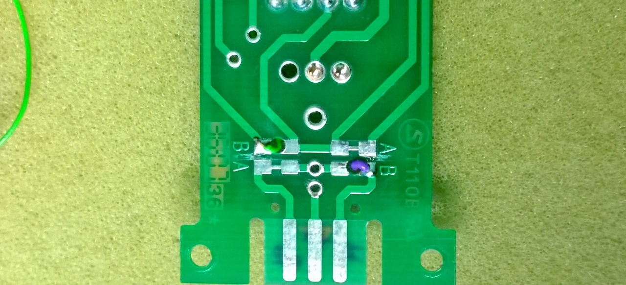

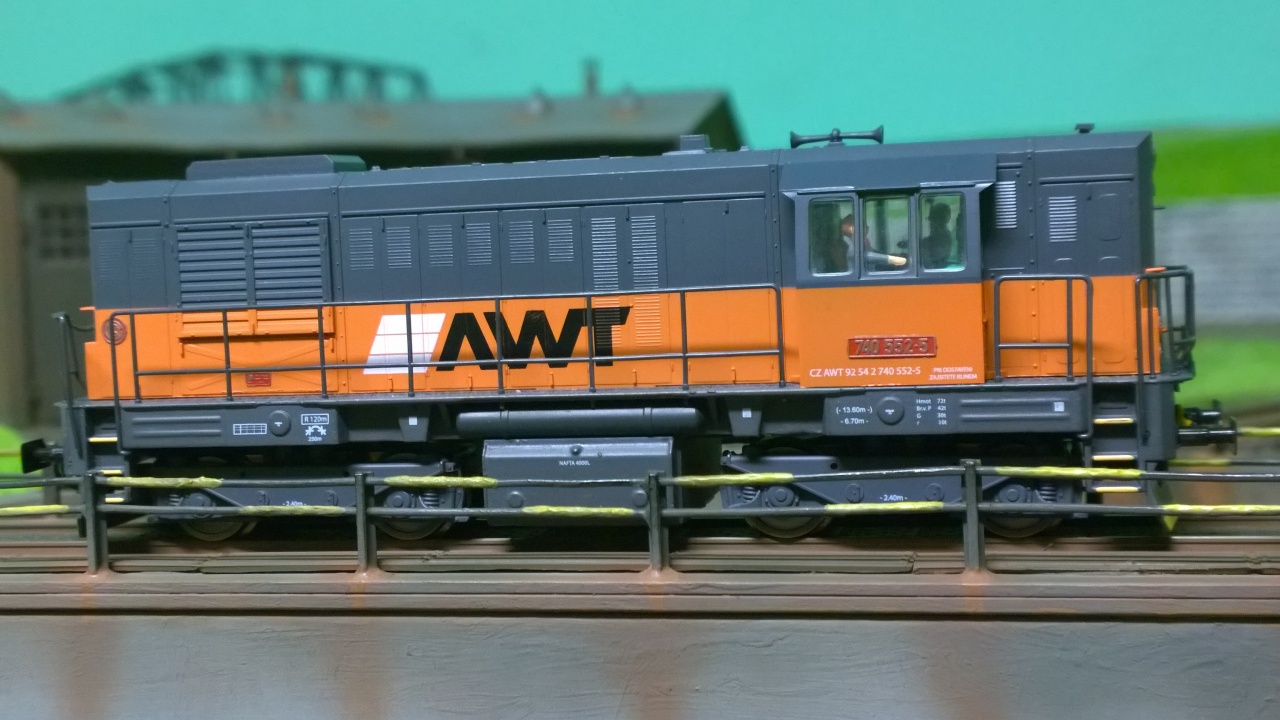

(#35528) Fordítókorongos hozzászólása
Júl 13, 2014 |
A Kocúr hangja nem volt az igazi  ,
dekóderét átraktam egy ÖBB 2043-masba.
Ez már egy jobban sikerült (Tran) hang.
Sok funkció van a dekóderen,ezért megcsináltam kapcsolhatóvá a zárfényeket.
A Roco előkészítő paneljein ezt gyerekjáték megcsinálni:
B A , A B forrpontok között át kell vágni a rézfóliát és rá kell forrasztani a funkciókimenetek vezetékeit,a panelon lévő furatokon tudjuk átvezetni felülre.
(Aki nem szereli le az előkészítő panelt,annak újat mutattam,mert az alsó oldalán találkozunk ezzel a zárfény előkészítéssel,biztos van aki még nem ismerte.)
Egyszerű a szerelés:
egyik végébe a dekóder került,másikba a hangszóró,amit egy kis PVC lappal ragasztottam a helyére.
A mozdonyban jól szól a hang,nem rezonál benne semmi.
Nézzétek:
