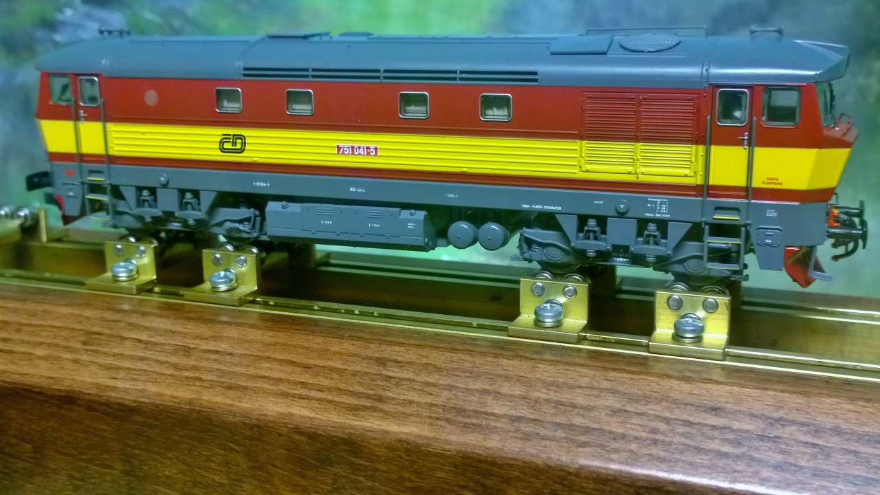

Hangdekóderes mozdonyok
(#42201) Fordítókorongos hozzászólása
Feb 7, 2015 |

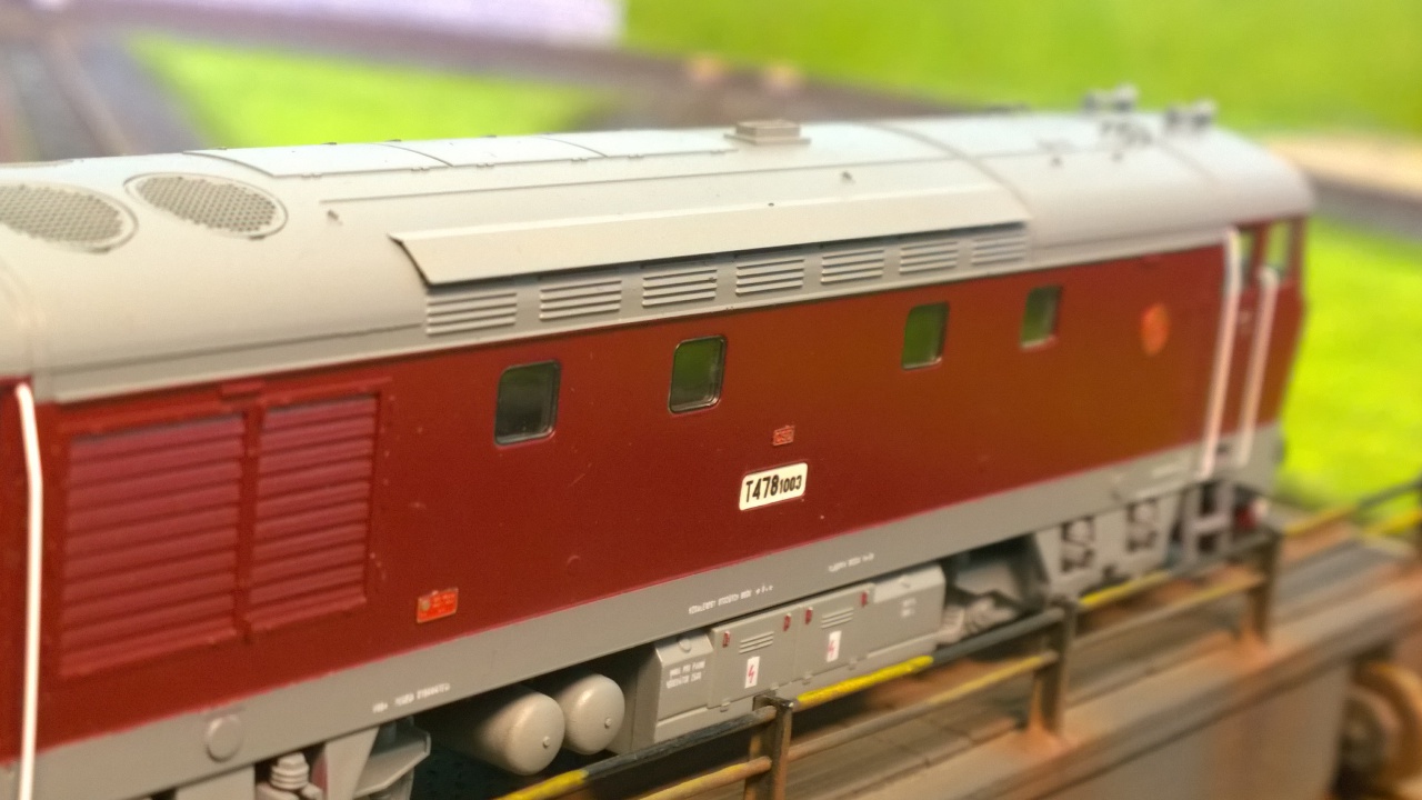

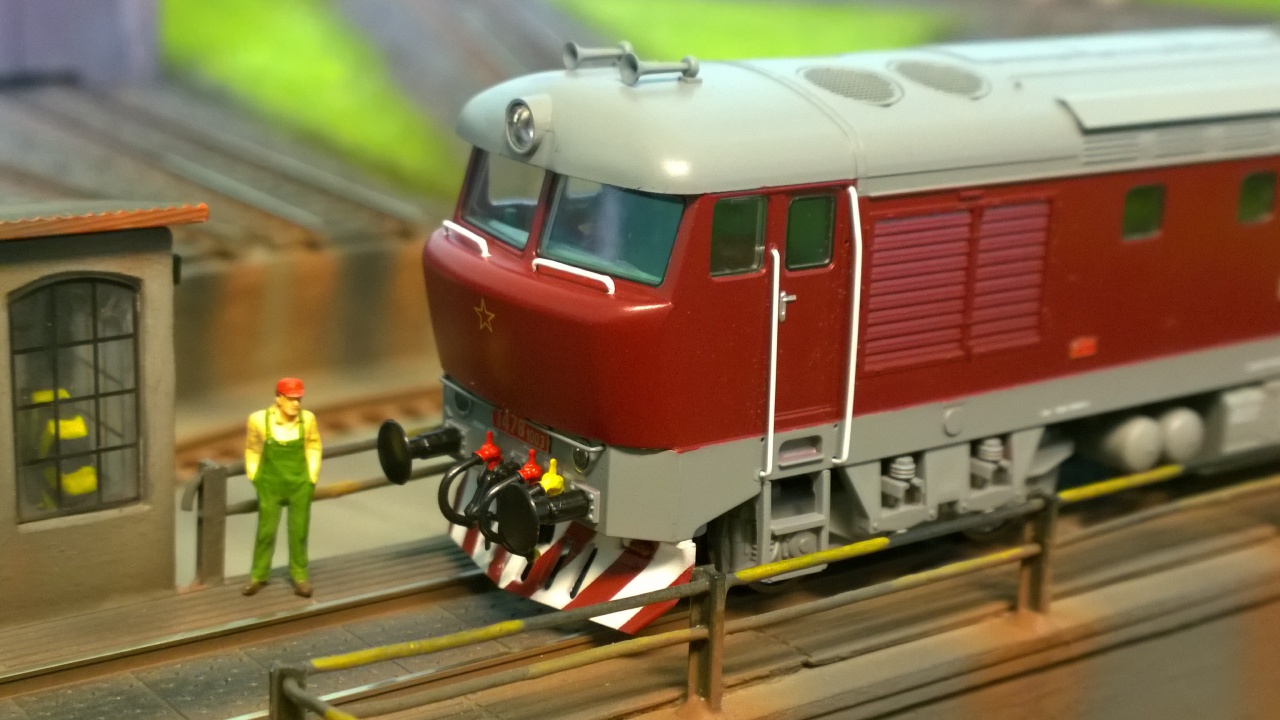

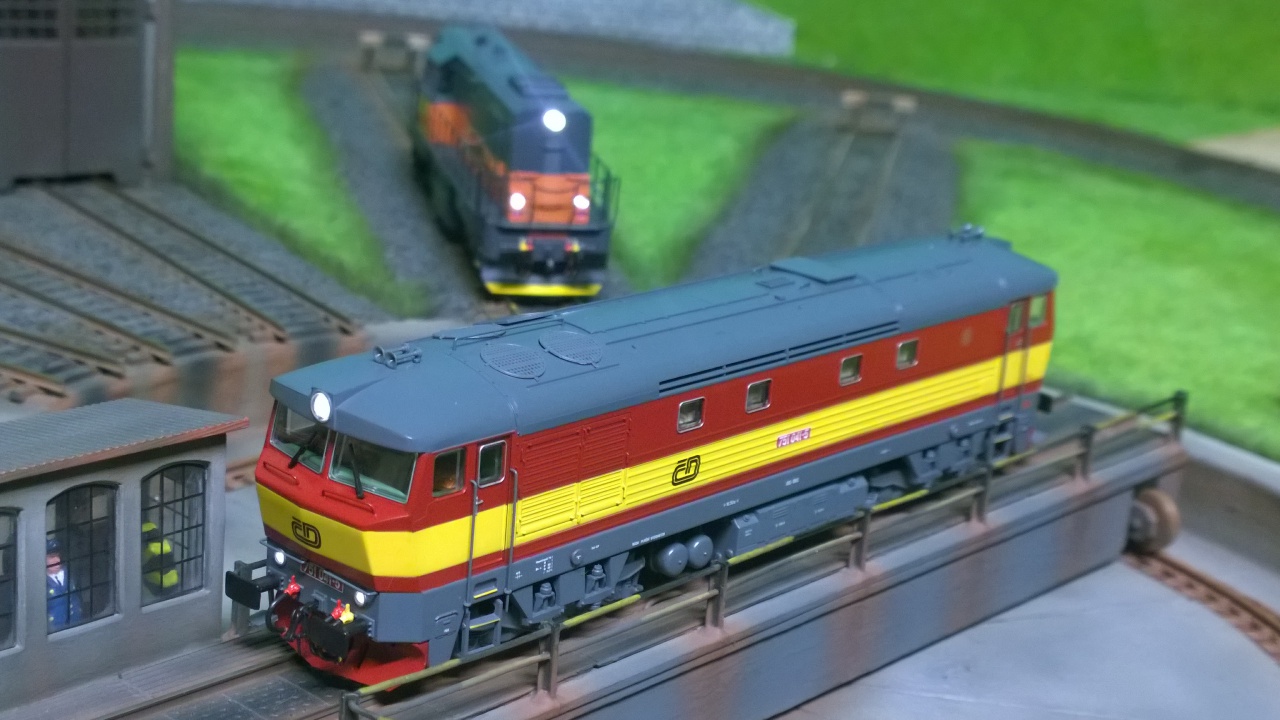

Csináltam egy videót a Bardotkáról!
Nagyon-nagyon jól szól a hang ebben a modellben,remélem valamennyire visszaadja a felvétel !
Hallgassátok:
A Hangos Bardotka!
Jó Hangosítást!  |

(#42231) Fordítókorongos válasza Fordítókorongos hozzászólására (#42201)
Feb 8, 2015 |

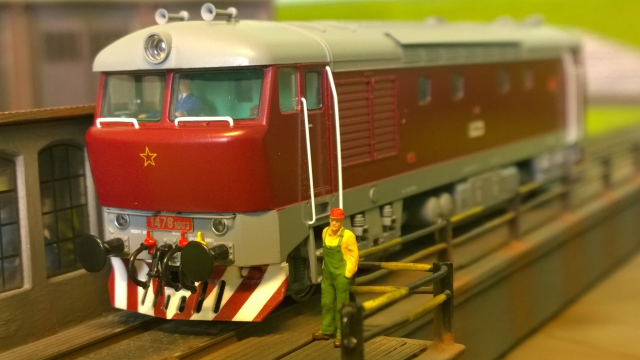

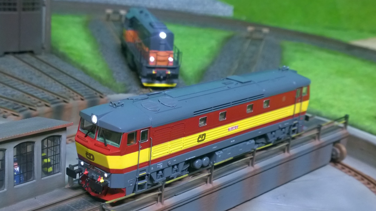

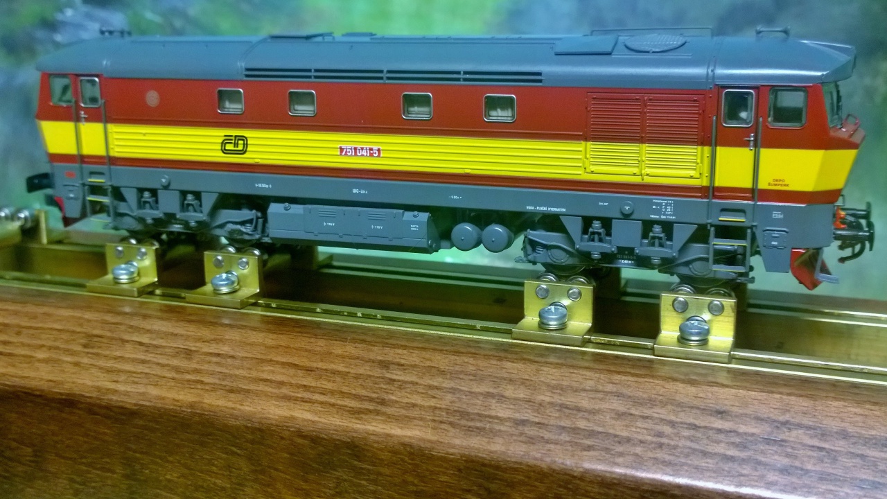

Addig próbálgattam a Bardotkát,amíg kiderítettem,hogy nem 4,
hanem 5 motorfokozat hangja van benne.
A CV5-öst(max. sebesség)nem szabad a 133-mas érték alá állítani,különben leveszi róla a leggyorsabb motorhangot!!!
Azért ciki,mert így a 100 km/h max. sebességű mozdony ~138-al fog száguldani,vagy ha leszabályzom,akkor nincs meg az 5. motorfokozat !
Az előző felvételt töröltem,feltettem egy újat:
CKD 751 Bardotka!

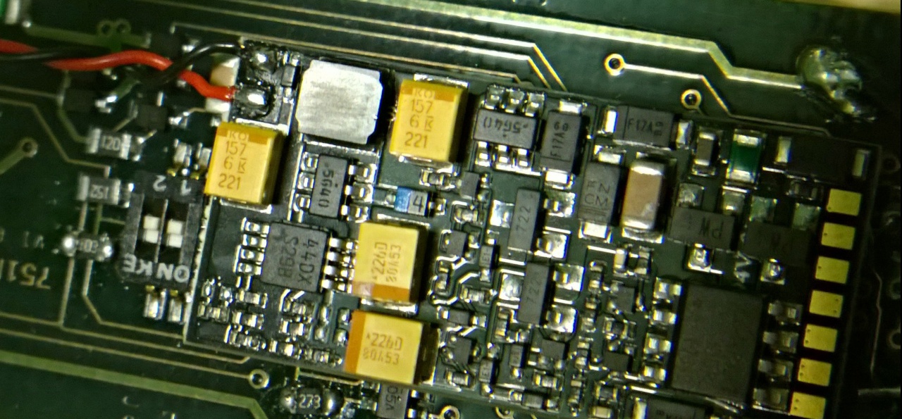

(#42460) DZolTTán hozzászólása
Feb 15, 2015 |

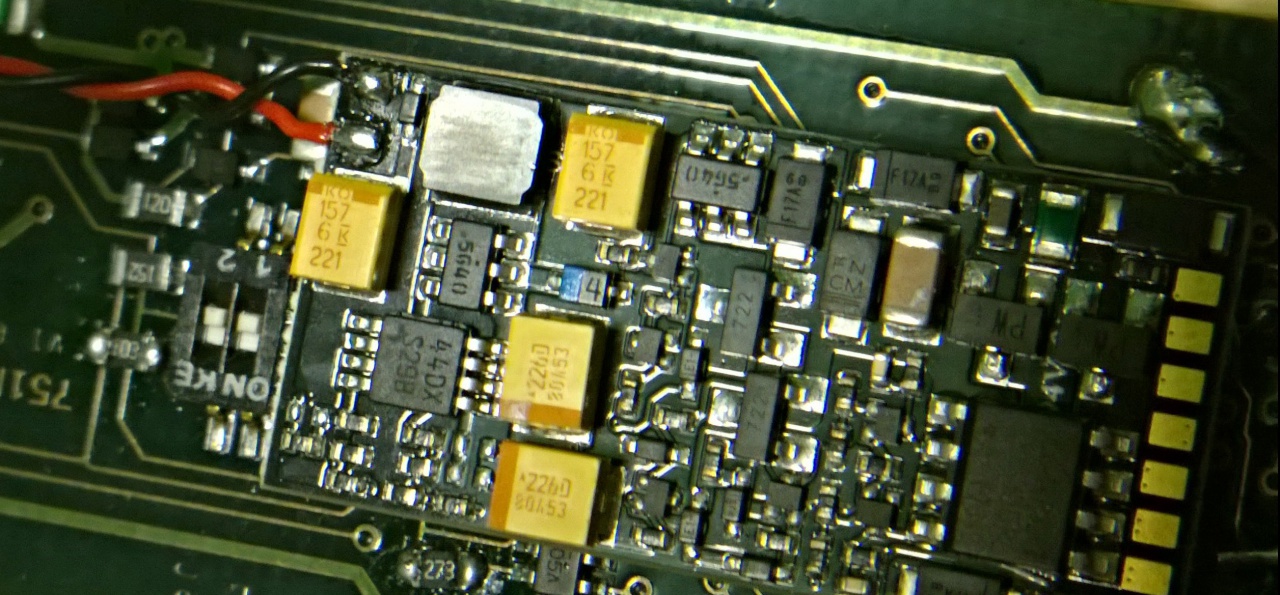

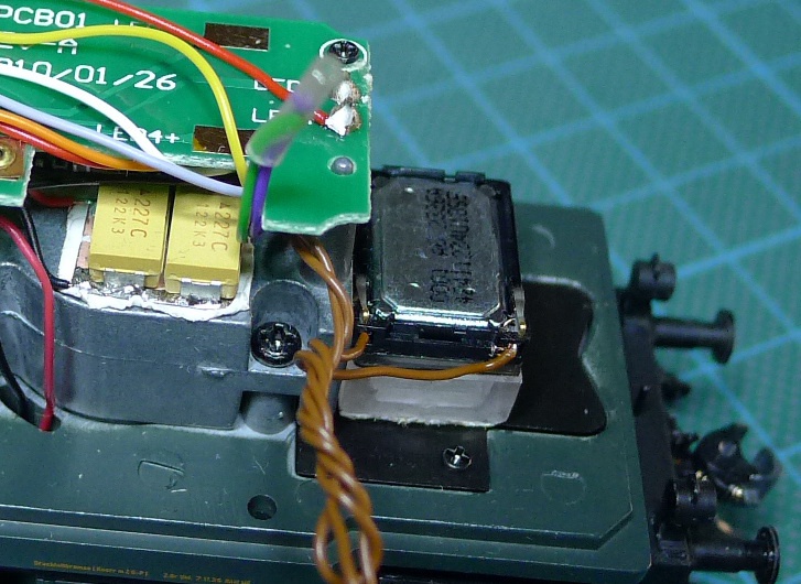

Többször volt szó róla itt a fórumon, hogy a TRAN hang-dekóderek érzékenyek az áramszedésre, hangszórójuk néha kattan egy jól hallhatót, akkor is, ha a hang amúgy ki van kapcsolva, illetve a lámpák is hajlamosak ezekkel a kattanásokkal együtt felvillanni, amiknek amúgy sötétnek kéne lenniük (pl. menet iránnyal ellentétes oldalon).
Ezeket a jelenségeket én is tapasztaltam, hiába töröltem fémtisztára a síneket, illetve a mozdony áramszedését, nem szűntek meg, ezért megpróbáltam puffer kondenzátorral segíteni rajta.
2db 220uF kondi került bele, azaz összesen 440uF-nyi kapacitás.
Jelentem: a zavaró jelenségek megszűntek, műanyag szíves váltókon áthaladva sincs se kattanás, se villanás!
Ezen felül a problémás szakaszokon is segíti a megakadás nélküli áthaladást, lassú menetben. |

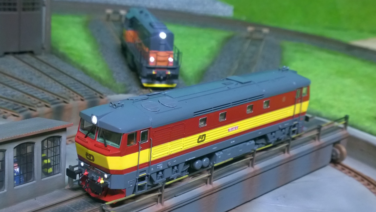

(#42474) Fordítókorongos hozzászólása
Feb 15, 2015 |
Sikerült kipróbálnom Artol Szergej hangját!
Ezzel teszteltük le a kódos hangfeltöltést Zsolt Z21-esével!!
A Hanggal meg vagyok elégedve, sokkal jobb,mint a gyári 130-as Ludmilla-szerű hangja,ami dolgozott benne.
Csináltam egy összehasonlító felvételt,ahol felpörgetem három Szergej motorját:
Szergej hangpróba!
A három különböző Szergej hang: Artol , Digitools , Jacek.
A digitools-nál a kézivezérlővel lehet felpörgetni a motort,olyan ütemben ahogyan szeretnénk,a többinél a motorfelpörgetés funkcióval kapcsolható fix dolog!
Ezután már a c50-esemre fogok koncentrálni.
Jó Hangosítást!  |

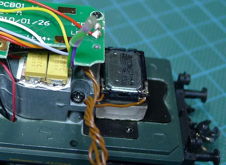

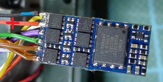

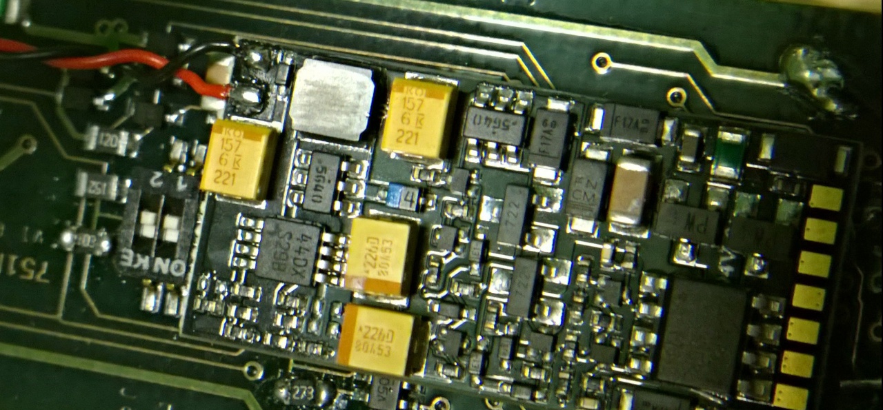

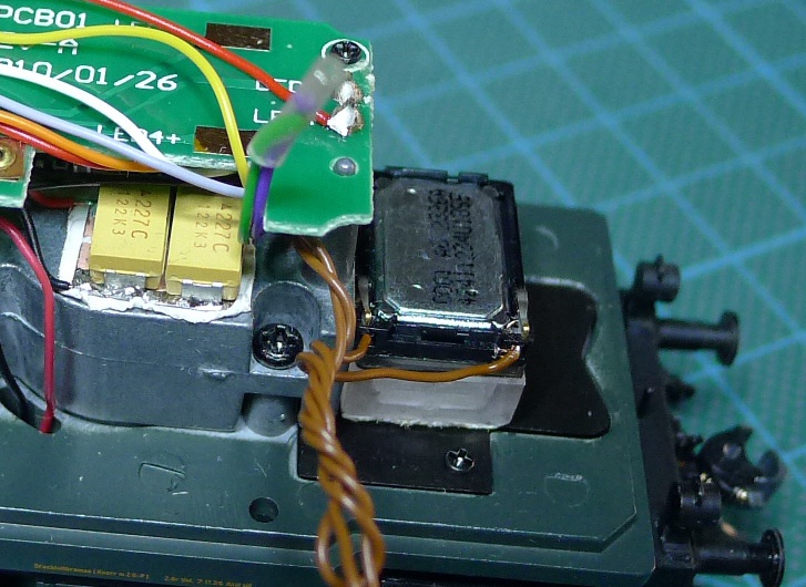

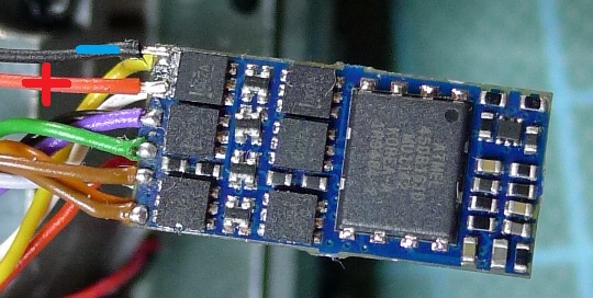

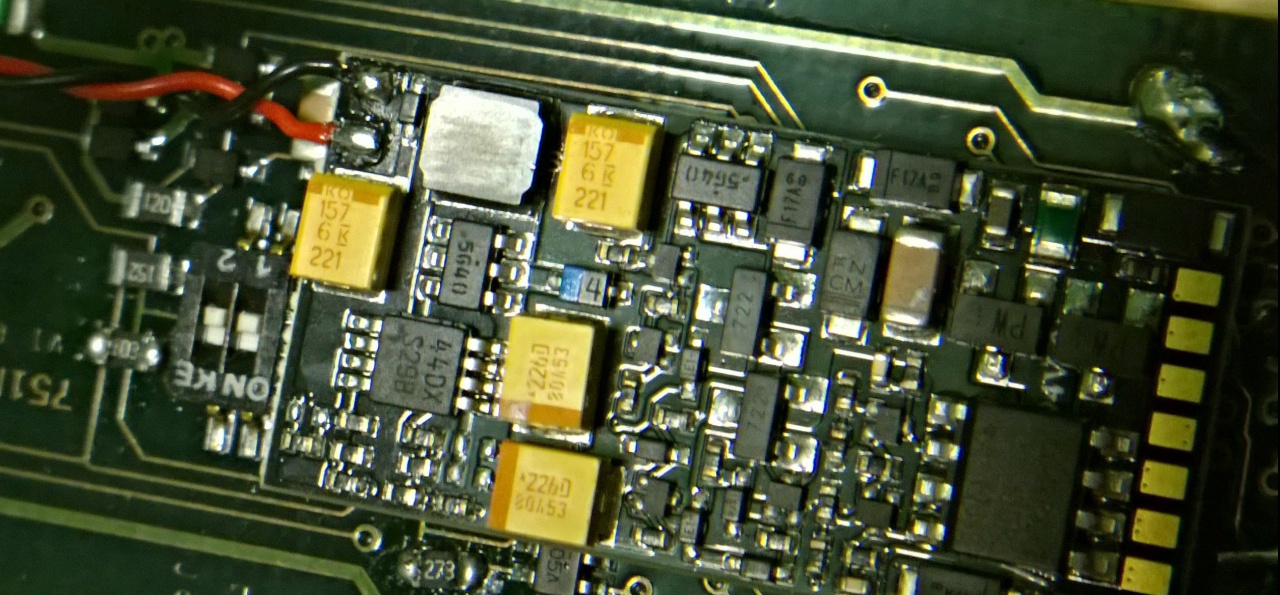

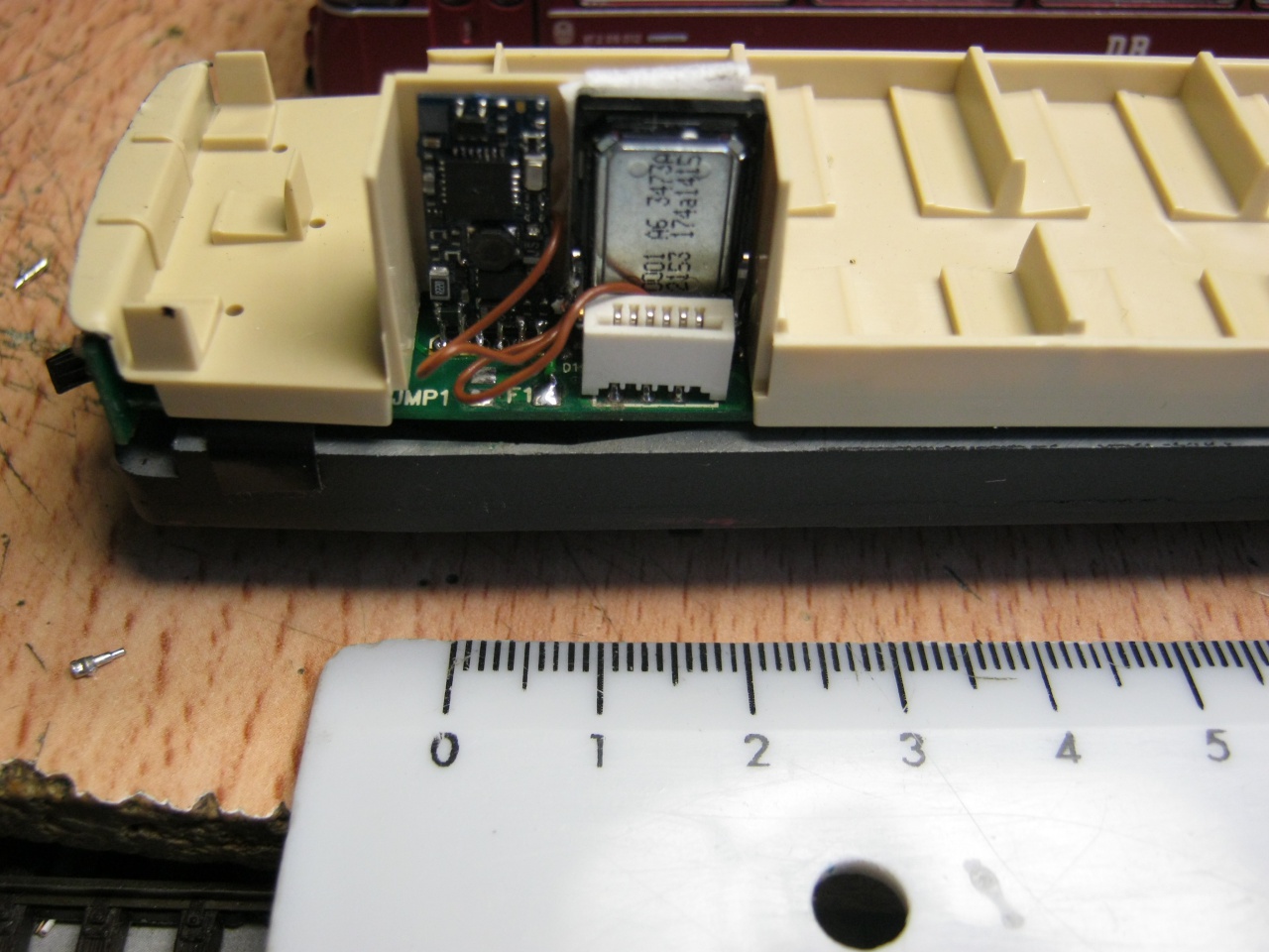

(#43817) csíkosháTTú hozzászólása
Ápr 1, 2015 |
Új projekt a műhelyben, de nem lesz túl bonyolult...
Tillig H0 73140, vagyis a DR VT2.09, a későbbi BR171 "Ferkeltaxe". Azt hittem macerásabb lesz, de nem , mert a belső világításnak van egy jumpere, így azt F1 tartalékra lehet kapcsolni. Ráaádsul az eddigi praxisomban a legügyesebben megoldott a 4 pólusú áramvezetés van a motorkocsi és a vezérlőkocsi között. Sima NEM651 dekoder aljzat van benne, Tran SL76D/N-t fog kapni. |
(#43818) csíkosháTTú válasza csíkosháTTú hozzászólására (#43817)
Ápr 1, 2015 |

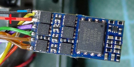

Romlik a szemem, vagy a számolni tudásom. Nem 4, 6 pólust visz át a Tillig két egység között...  |

Szia Csíkos!
Biztos jópofa motorkocsi-mellékkocsi páros lehet,de legközelebb,ha teheted csinálj képet is a beépítésedről, + videót a próbajáratról,hogy jobban érzékeljük a dolgot.
1-2 évvel ezelőtt én is agyaltam egy Tillig CSD M140-esen egészen addig, amíg szépen lecsúsztam róla...

(#43825) csíkosháTTú válasza Fordítókorongos hozzászólására (#43822)
Ápr 2, 2015 |
Nem késtél le semmiről...
Még itt van a műhely asztalán a motorkocsi, szétszedve! Most rakom össze előbb a hanganyagot, aztán majd magát a motorkocsit.
Egyébként a két egységet összekötő kinematikás áramvezetés egyszerűen zseniális! Összekapcsolni egyszerű, nem törik, könnyen kapcsolódik. Ugyanakkor szétkapcsolni már csak nagyobb erővel lehet, a pályán nem kell attól tartani, hogy szétakad a motorvonat. Egyébként a vezérlőkocsi is szed áramot, így a kétrészes egység futása nagyon biztos, nem kell áramszedési gondoktól tartani, mint más kéttengelyes kocsik esetében. A versenytárs Brawa konstrukcióját messze megelőzi a Tillig! |

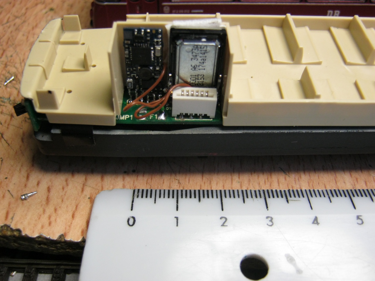

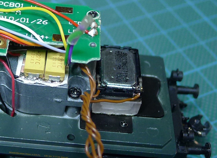

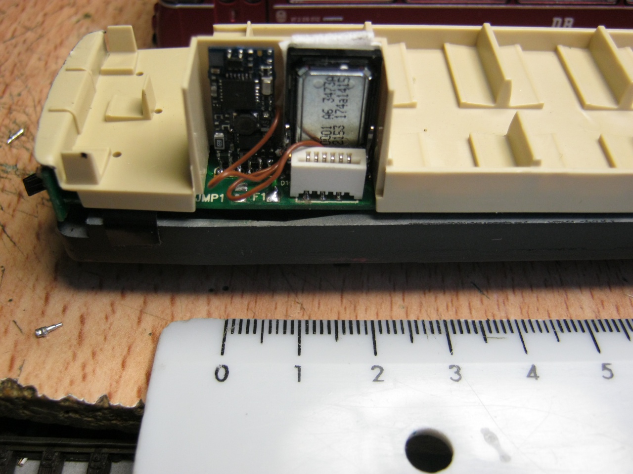

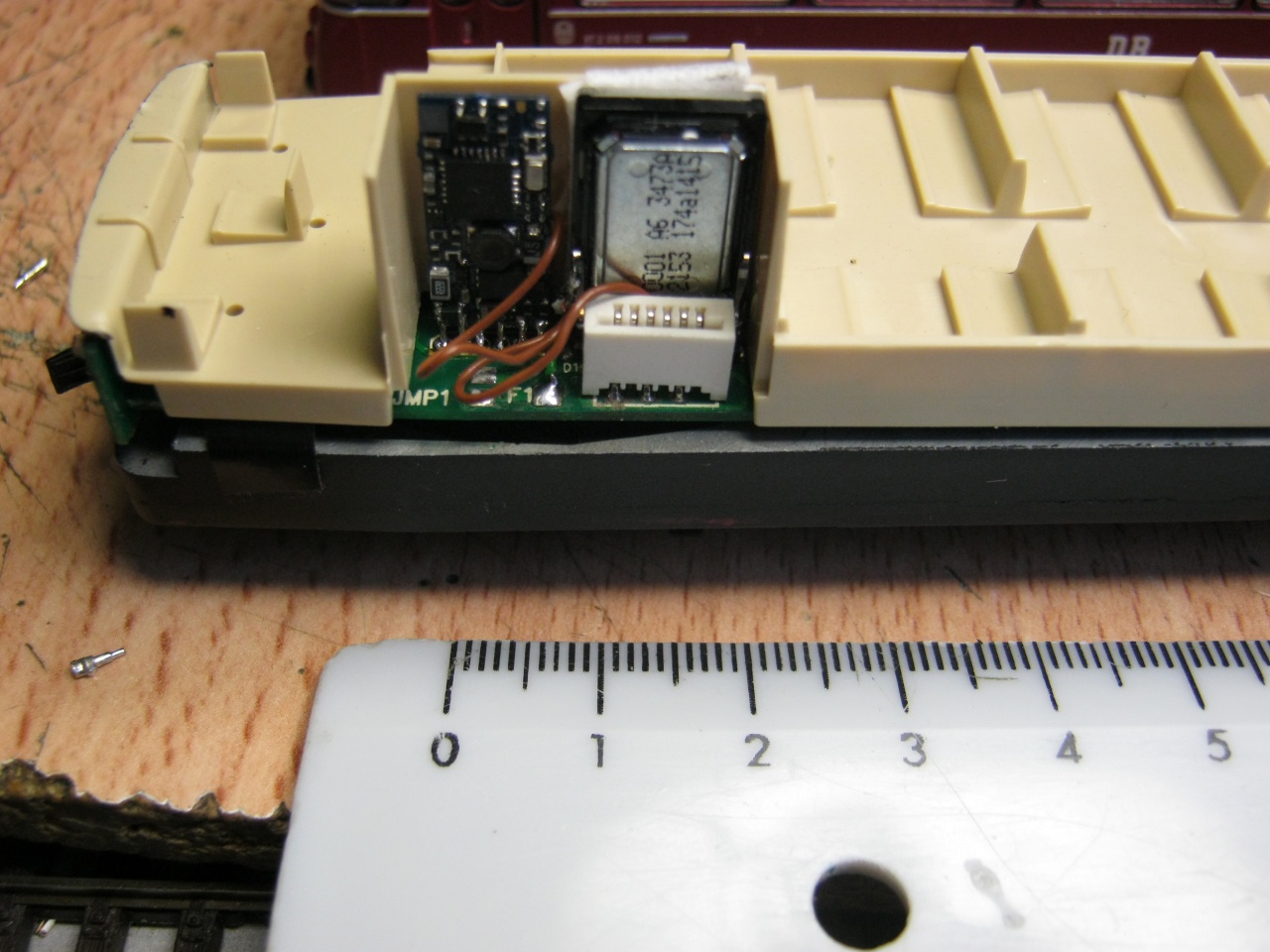

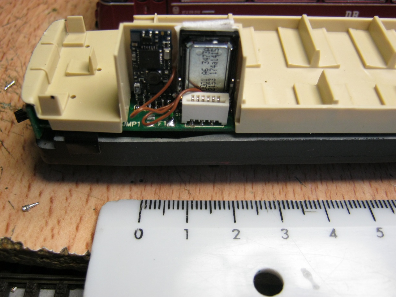

(#43942) csíkosháTTú válasza Fordítókorongos hozzászólására (#43822)
Ápr 8, 2015 |
Nos, a kép. Videót most nincs időm csinálni, bocsánat. |
(#43949) Fordítókorongos válasza csíkosháTTú hozzászólására (#43942)
Ápr 8, 2015 |
Jól néz ki,éppen elfért minden,szépen elhelyezted!
Na de hol az a szuper áramvezetős kinematika,amit agyon dicsértél??
sunocske:
Ezzel megfogtál!
Pont erre gondoltam,de valamiért mégsem rohanok egyből a boltba,pedig még mindig tetszik.  |
(#43962) dccvillanyos válasza csíkosháTTú hozzászólására (#43942)
Ápr 9, 2015 |
Üdv! Az a dekóder méret hihetetlen! Tamásnak az új digisound-ot 11x24 mm-re sikerült összenyomni, kissebb már nehezen lehet.
Más. Van nekem egy roco kamerás, hangos taurusom, benne zimo hangdekóderrel. Namost, elkövettem azt a hibát, hogy ezen a dekóderen próbálgattam a z21 hang letöltést. A letöltéssel nincs probléma, müködik ahogy kell. Azonban egy dolgot azóta nem tudok visszaállítani. A világítás és a kamera elektronikája egy powerpack-ról működik. A dekóder, a plux22 csatlakozó 1-es pontján engedélyezi a powerpack töltését ha van sínfesz. Ebben kellene nekem segítség, melyik cv-t állítsam, hogy az elvileg szinkron jel bemenet átváltson kimenetre, ráadásul függjön a sínfesz meglététől. Ha esetleg valakinek van ötlete nyugodtan írjon.  . Ha pedig valakinek megvan az eredeti hangprojekt azért simán adnék egy digidrive3 dekódert  |
(#43964) csíkosháTTú válasza dccvillanyos hozzászólására (#43962)
Ápr 9, 2015 |
A nem hangos DCX77z-t láttad már?
Zimo: Nem programoztam még ilyesmit, de a CV400, CV401-428 körül kellene keresgélni.
Beszúrtam a pdf-t róla. |

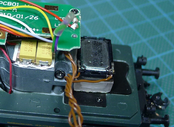

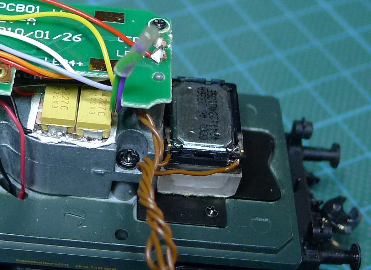

(#44419) Lokomotive hozzászólása
Máj 4, 2015 |
Valaki már épített be a most kiadott Roco 011-es nohab-ba Digisound m61 hangdekódert?
Az lenne a kérdésem, hogy a digisoundhoz járó hangszórót, hogyan lehet beépíteni? Esetleg a gyári hangos verziós nohabban lévő hangvödört lehet-e rendelni külön?
Előre is köszönöm a segítséget!
(#44426) Fordítókorongos válasza Lokomotive hozzászólására (#44419)
Máj 4, 2015 |
Szia Lokomotive!
Csinálhatsz neki lemezből,ahogy én csináltam,néhány h.sz.-al korábban,
vagy megrendelheted a gyári hangszóródobozt ami a zimó hangszóró kockához való.
(Arról is találsz képet korábbról,még Csíkos tette fel nekünk.)
A Mediker-től megrendelheted,mint pótalkatrészt!
Akkor a Roco 114062-es alkatrészt rendeld meg,340Ft.-ba kerül,
~1Hét alatt meg szokott jönni.
Üdv.:korongos |

(#44429) csíkosháTTú válasza Lokomotive hozzászólására (#44427)
Máj 4, 2015 |
4, vagy 8Ohm-os hangszóró kell hozzá (habár általános tapasztalatként azt kell írjam, hogy a 4Ohm-os hangszórókat én nem erőltetném H0, vagy kisebb modellek esetében), ebből egy is elegendő bőven, modern hangdekóderek esetében.
Évekkel ezelőtt a ROCO még az ESU LokSound3.5 hangdekódereket használta, ezek még 100Ohmos kivitelűek voltak, ezekben volt sorba kötve 2db 50Ohm-os hangszóró. (Azon kívül, hogy hang sem stimmelt, az eredményt sem hozta meg.)
A mai hangdekóderek esetében már nem ez a helyzet. Ide lehet sorolni a Tran, Zimo, ESU LokSoundV4 és nem utolsó sorban a DigiTools dekódereit is. |
(#44430) Fordítókorongos válasza Lokomotive hozzászólására (#44427)
Máj 4, 2015 |
Szerintem gyárilag ebbe is kettőt tesznek Rocóék,de nem tudom biztosra!
Jobban jársz kettővel, mostanában a gyári mozdonyokba is kettőt szoktak szerelni (párhuzamosan kötve)....
A gyári doboz a Zimo kockához készül,abba csak bele kell tenni a tömítésével együtt + a pántot is rá kell pattintani.
Ha van rá lehetőséged,csinálhatnál felvételt a Nohabodról!
Jó Hangosítást!  |

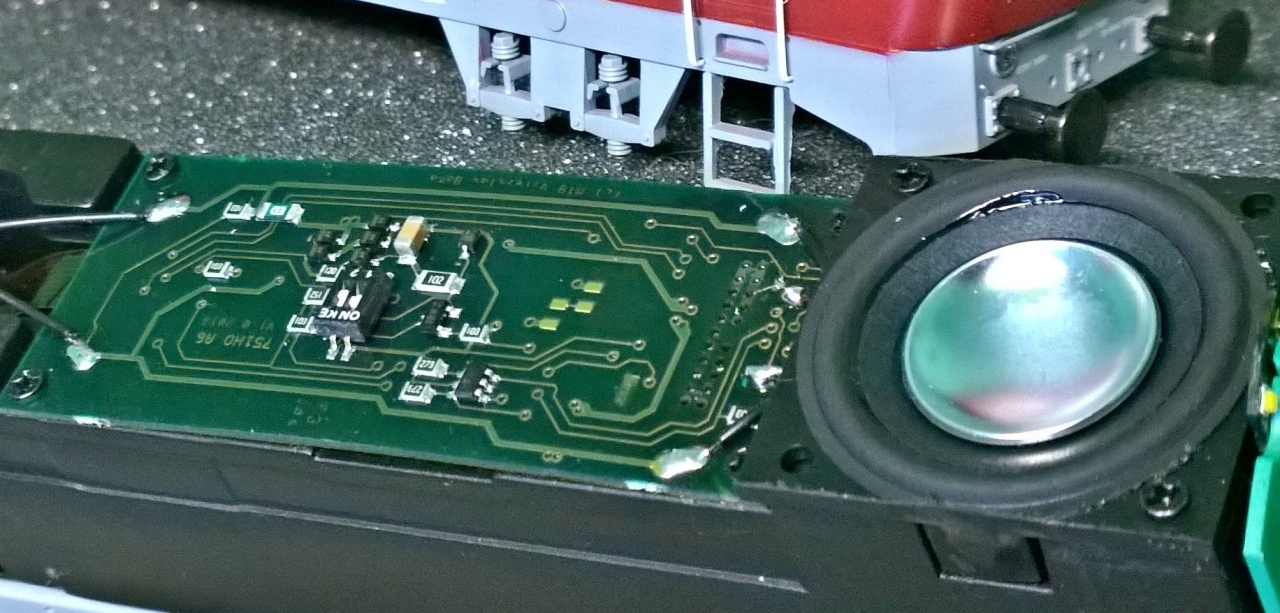

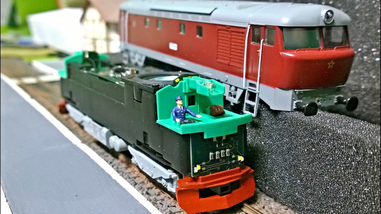

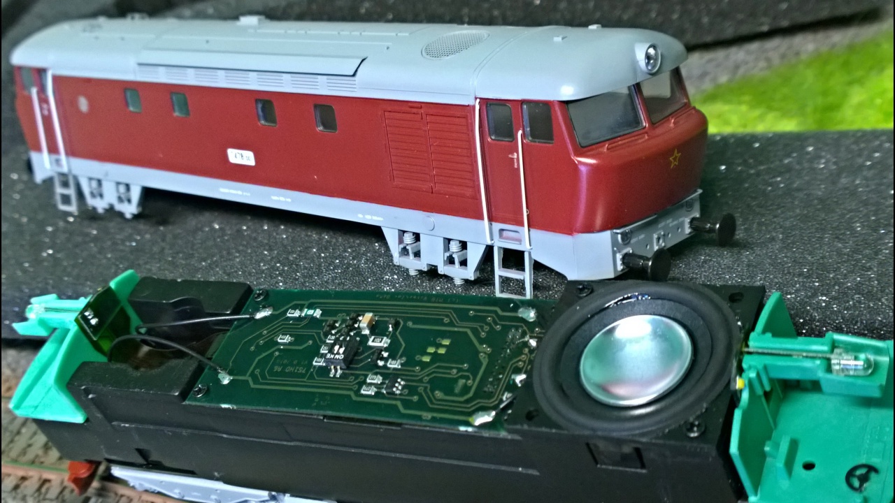

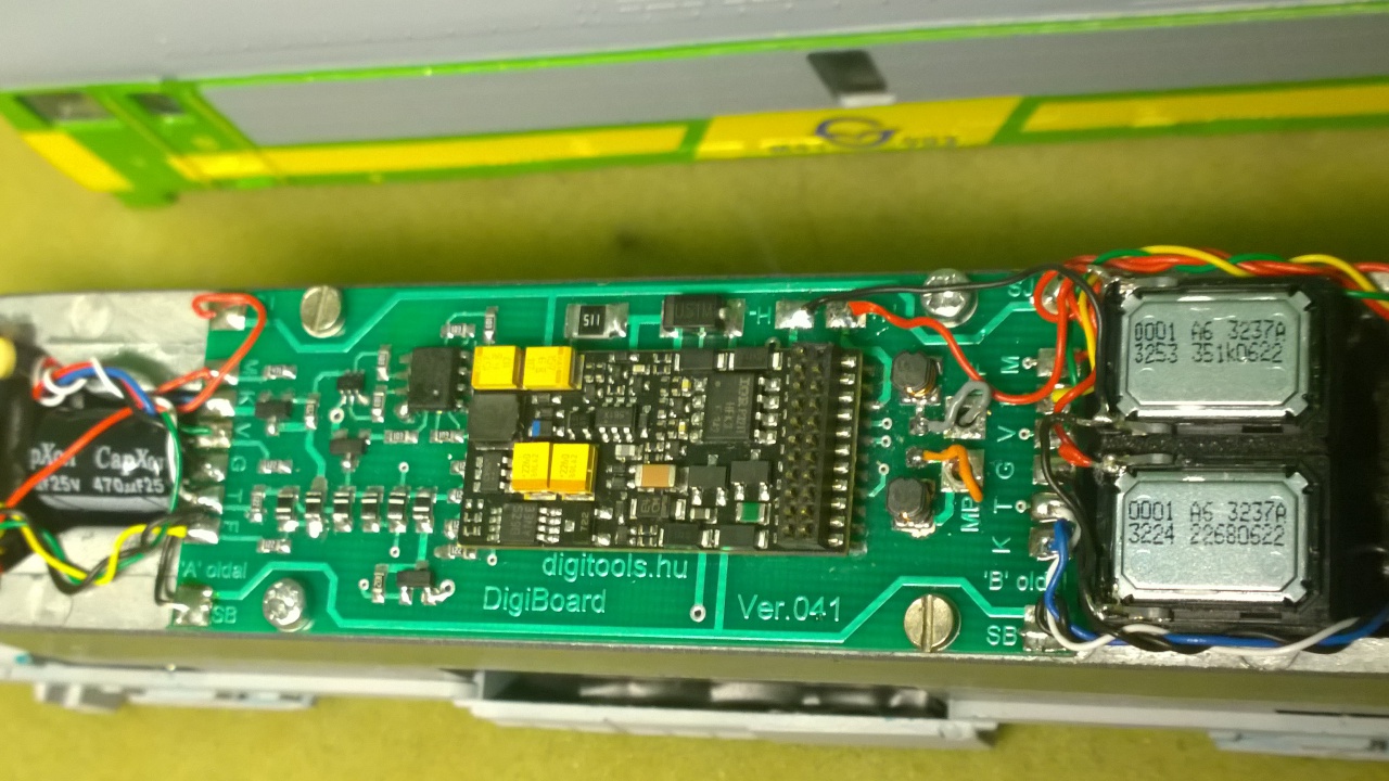

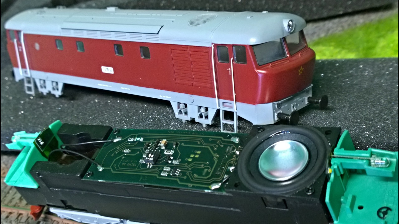

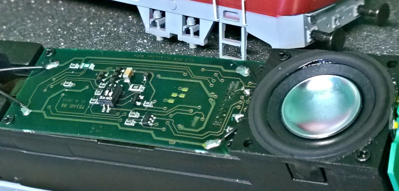

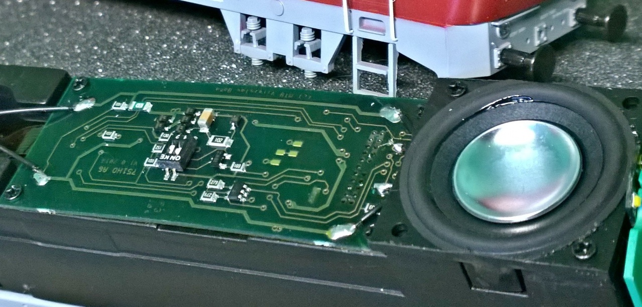

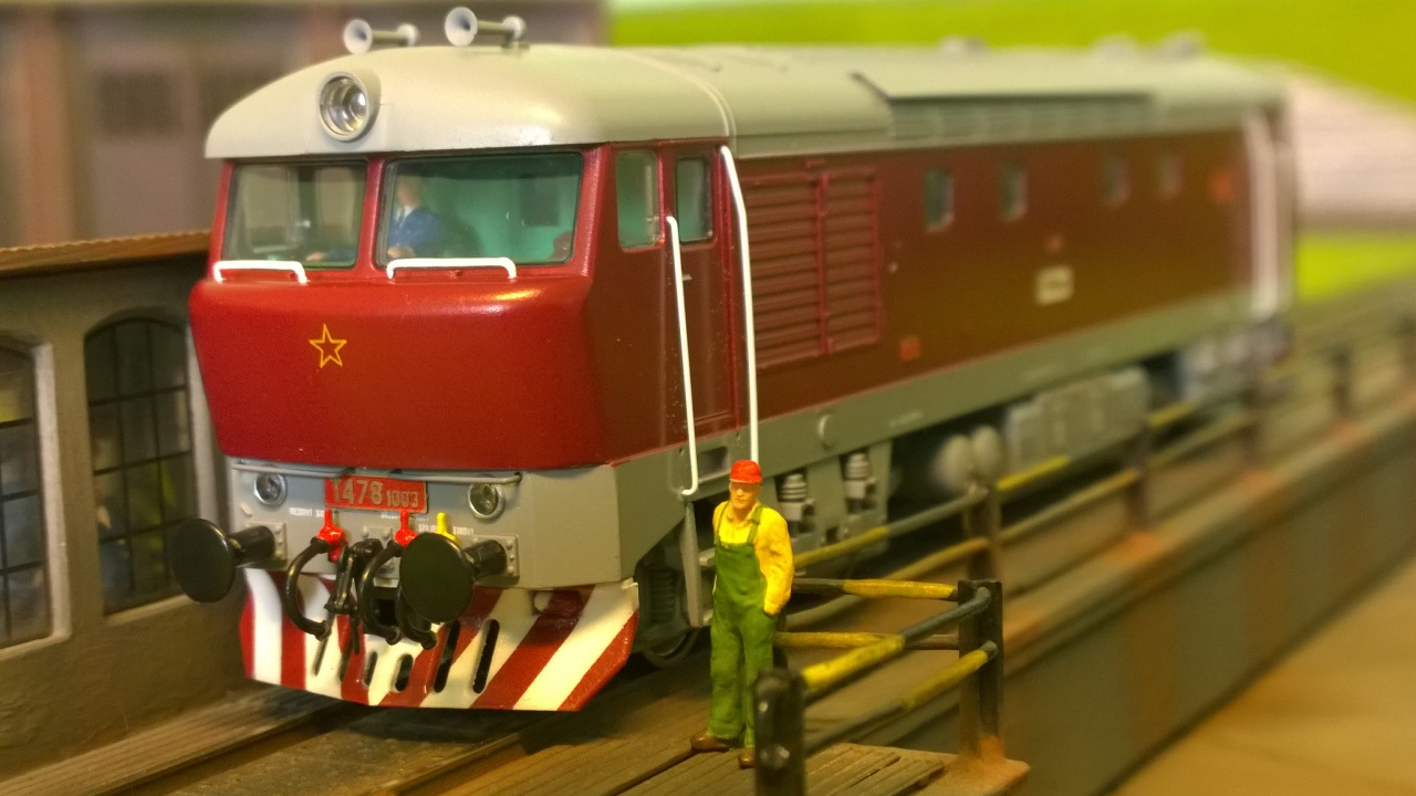

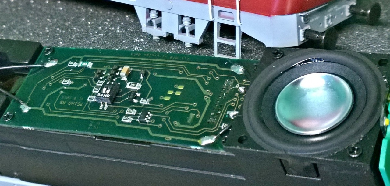

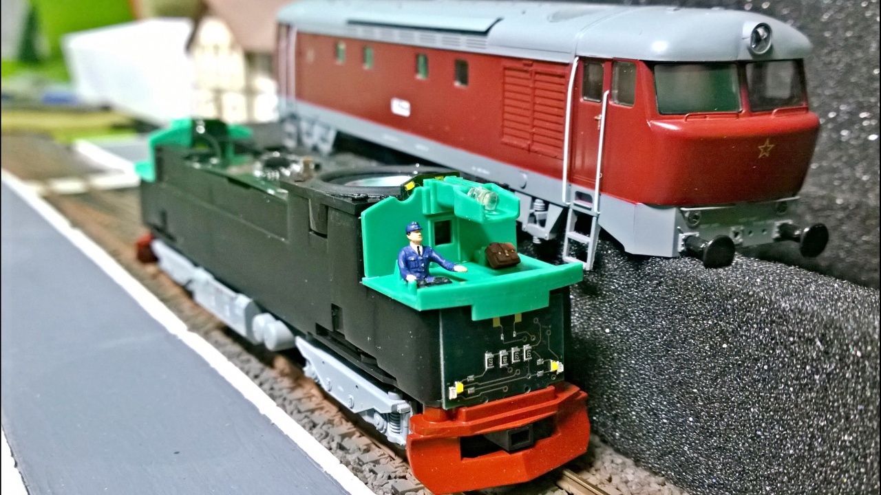

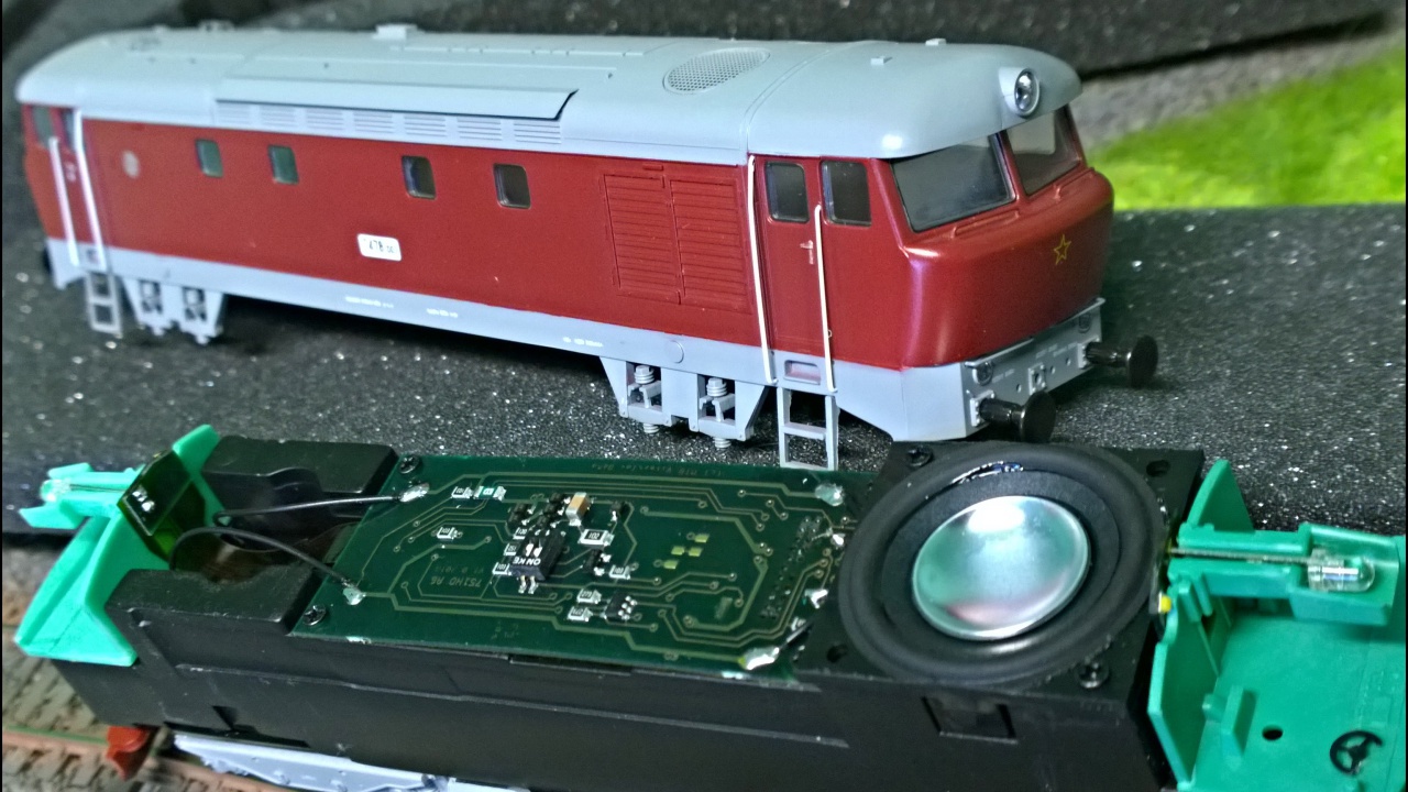

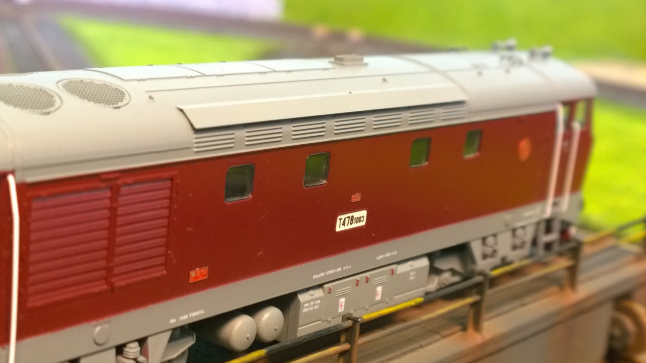

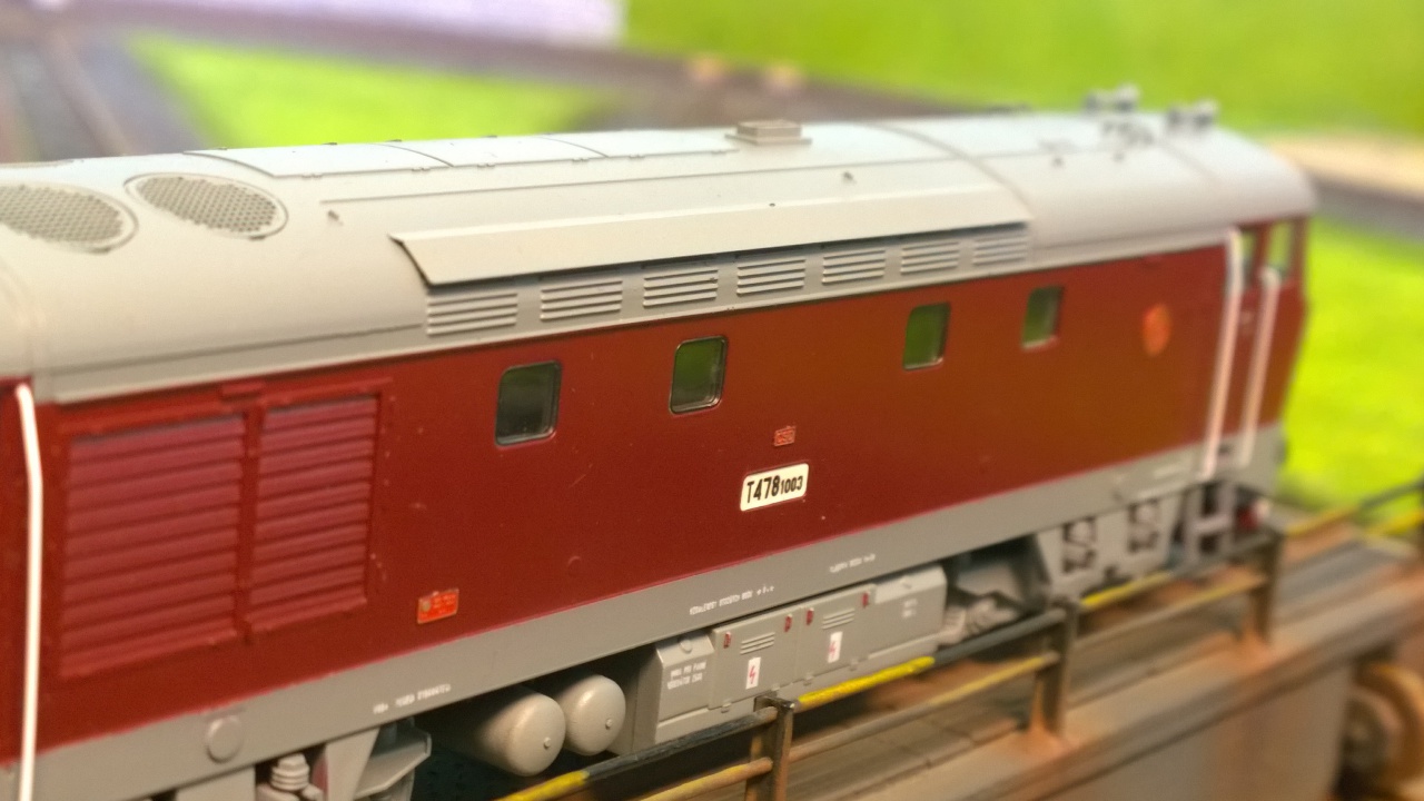

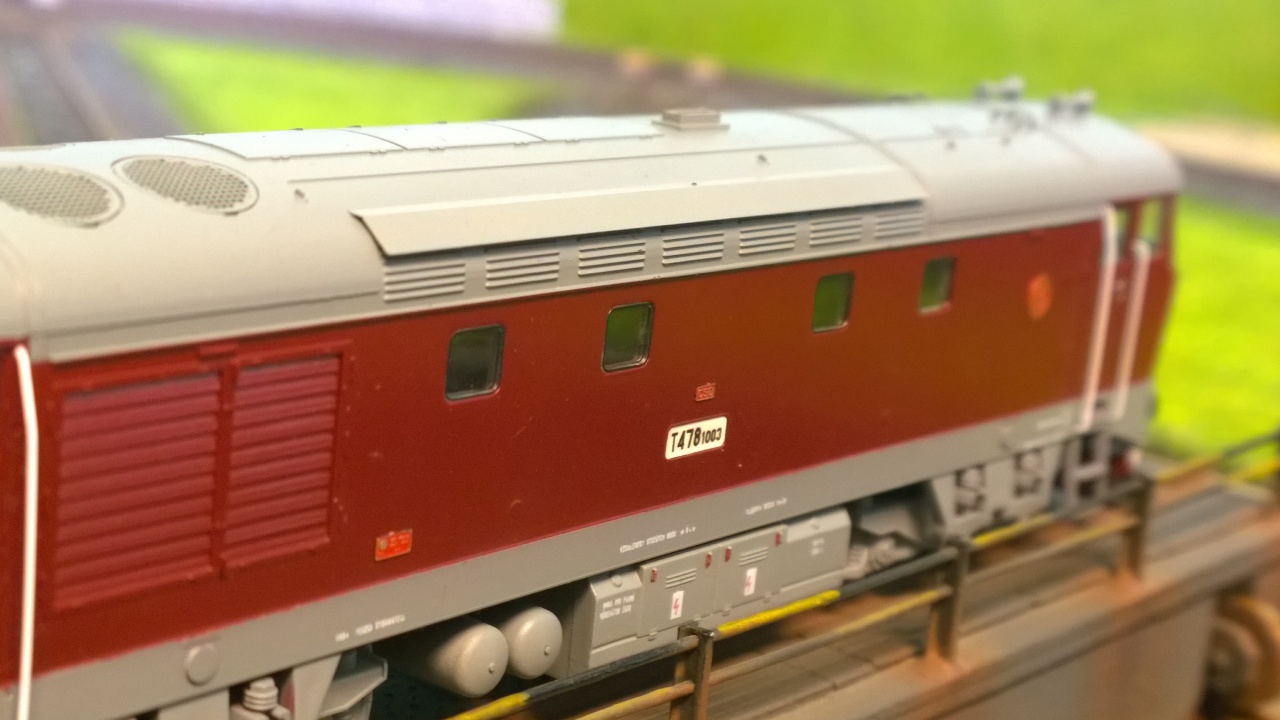

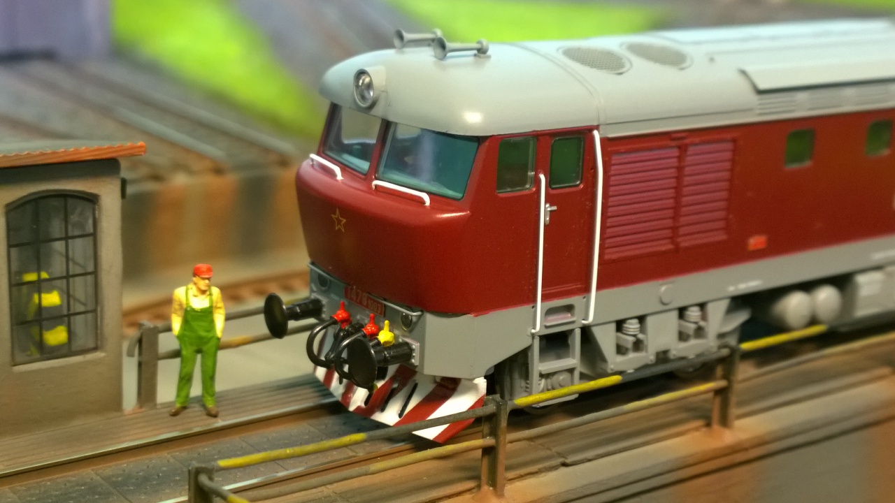

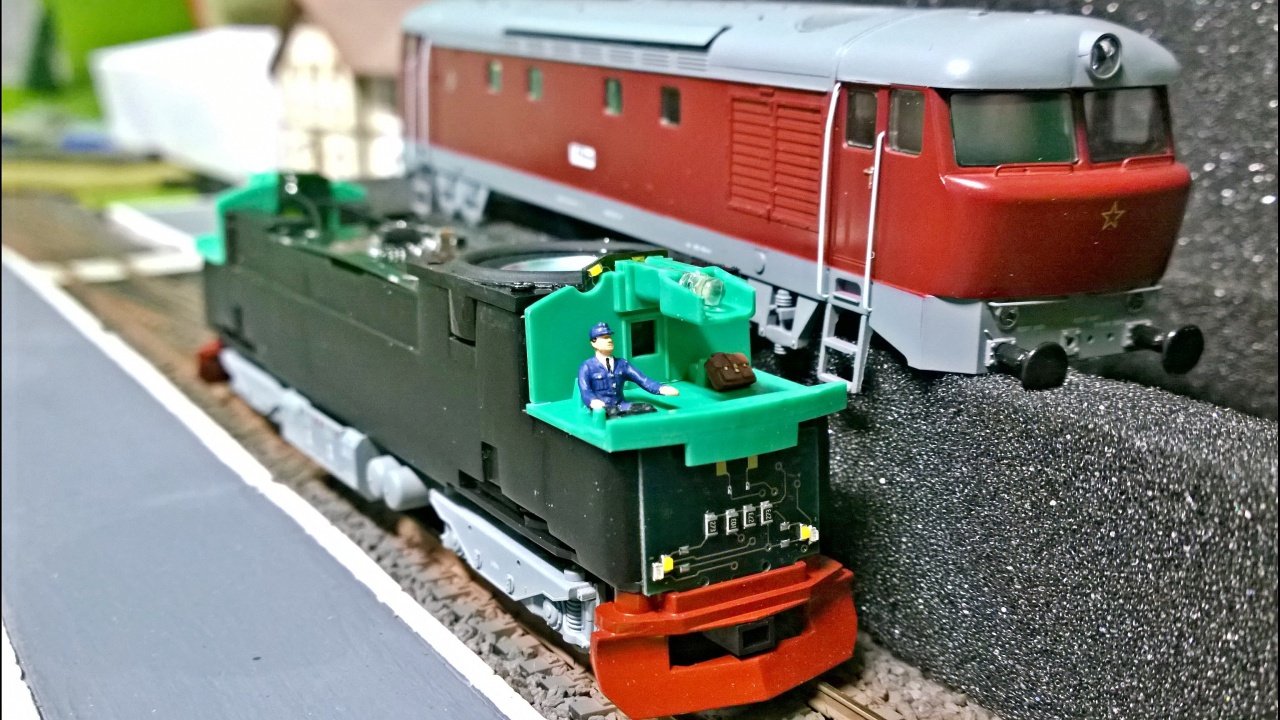

(#44917) Fordítókorongos hozzászólása
Jún 1, 2015 |

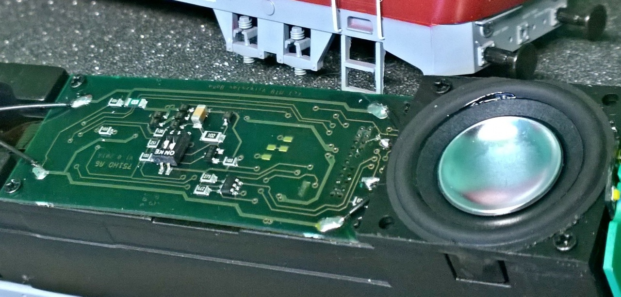

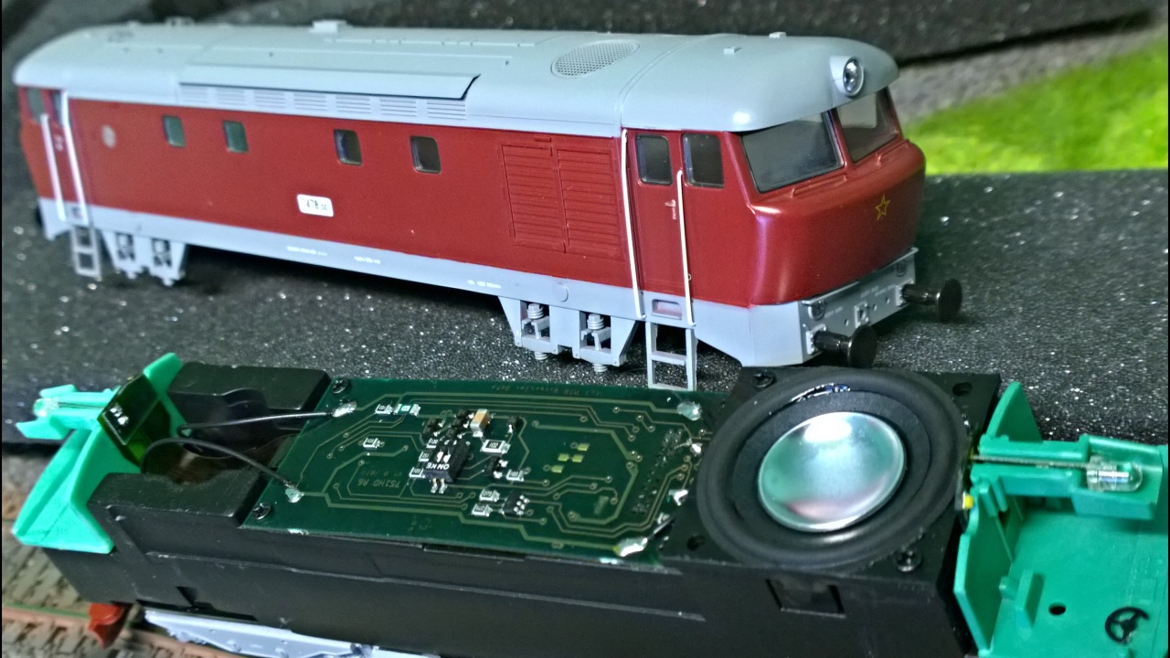

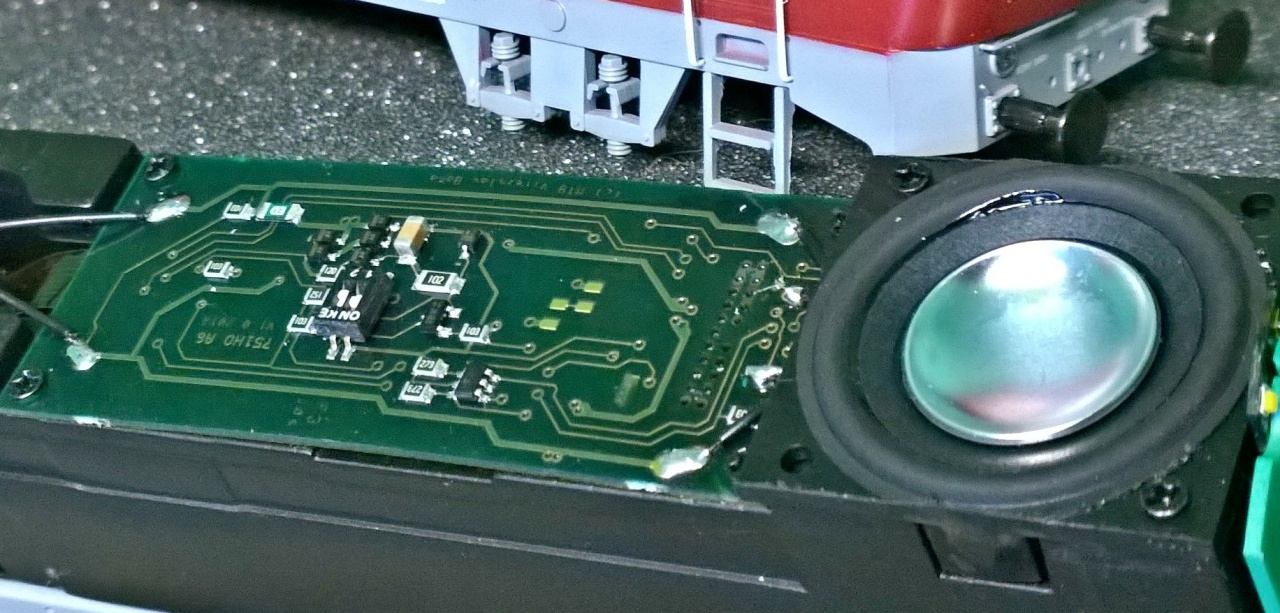

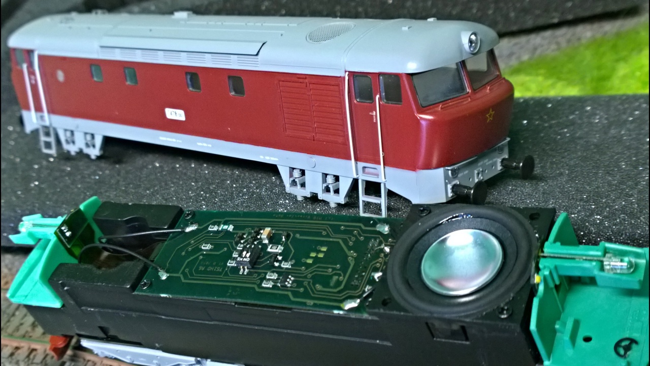

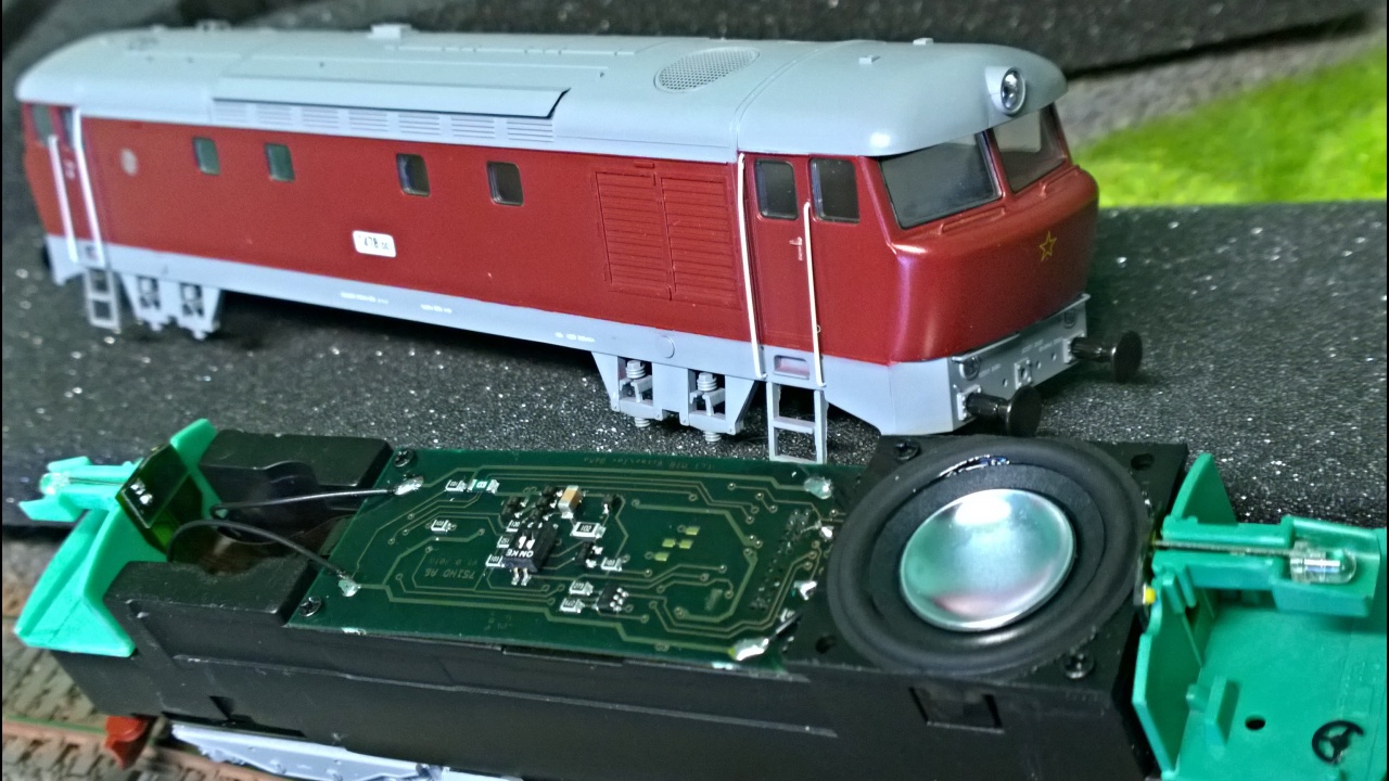

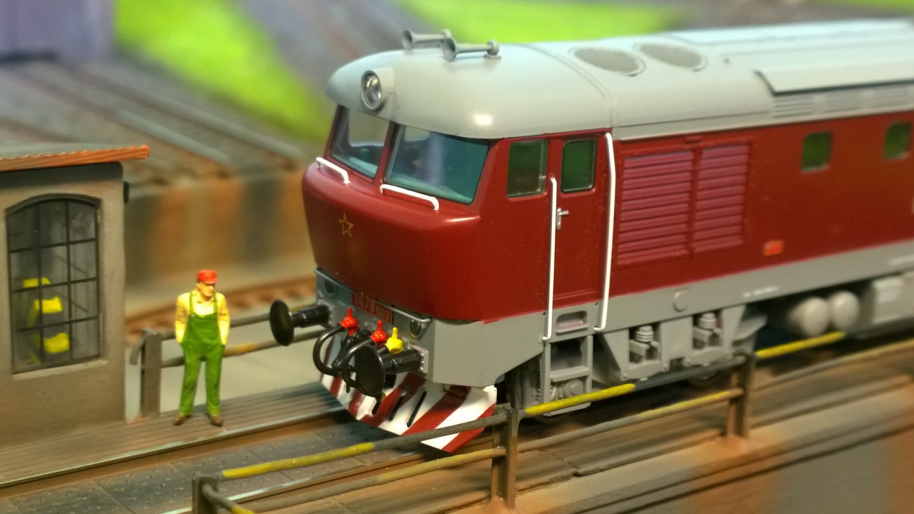

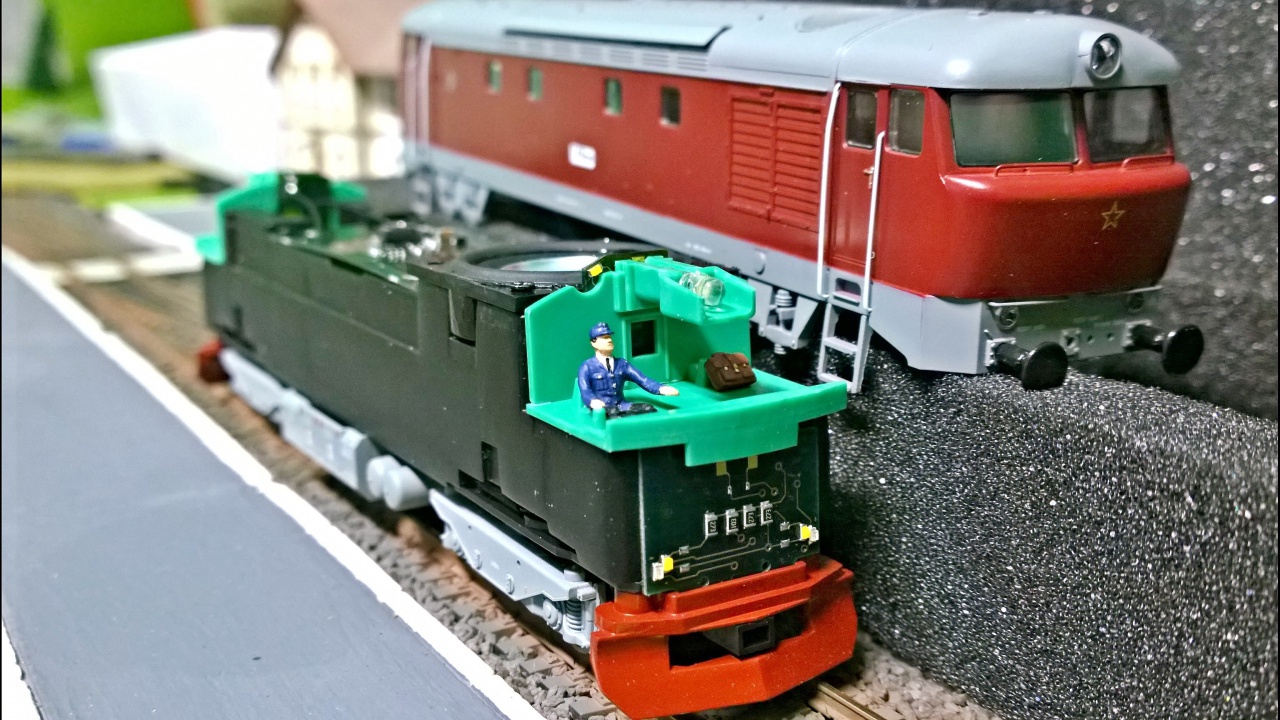

Szétszereltem következő Hangosításra váró mozdonyomat!
Belülről még szebb,mint kívülről!
Plux22-es aljzat , fülkevilágítások , külön kapcsolható felső fényszóró ,
és amitől meglepődtem: gyárilag egy hatalmas 8 Ohmos,30mm-es (!) hangszóróval szerelik !
Ez a legelső 5db.-os sorozatból való gömbölyű pofájú , nézzétek:

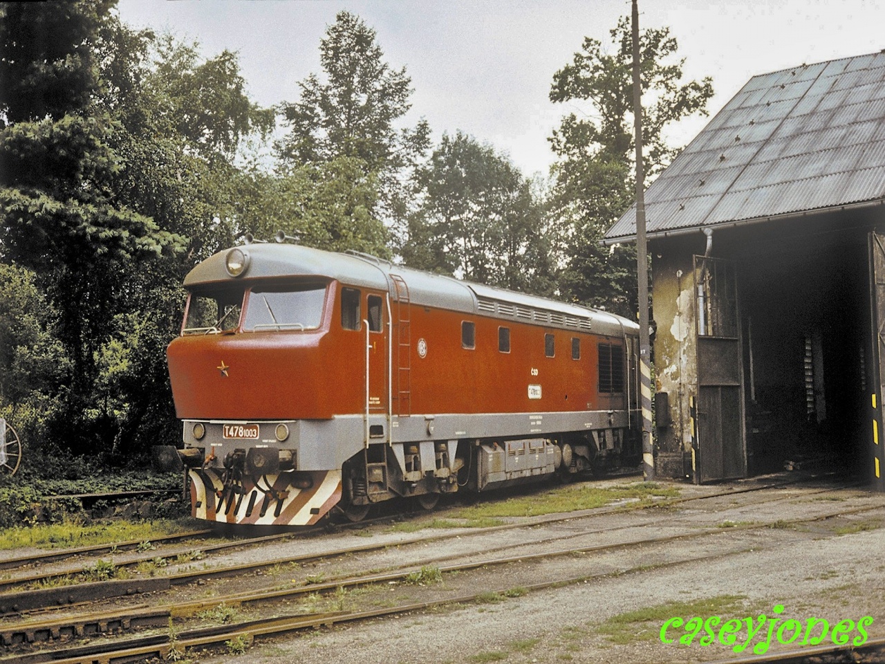

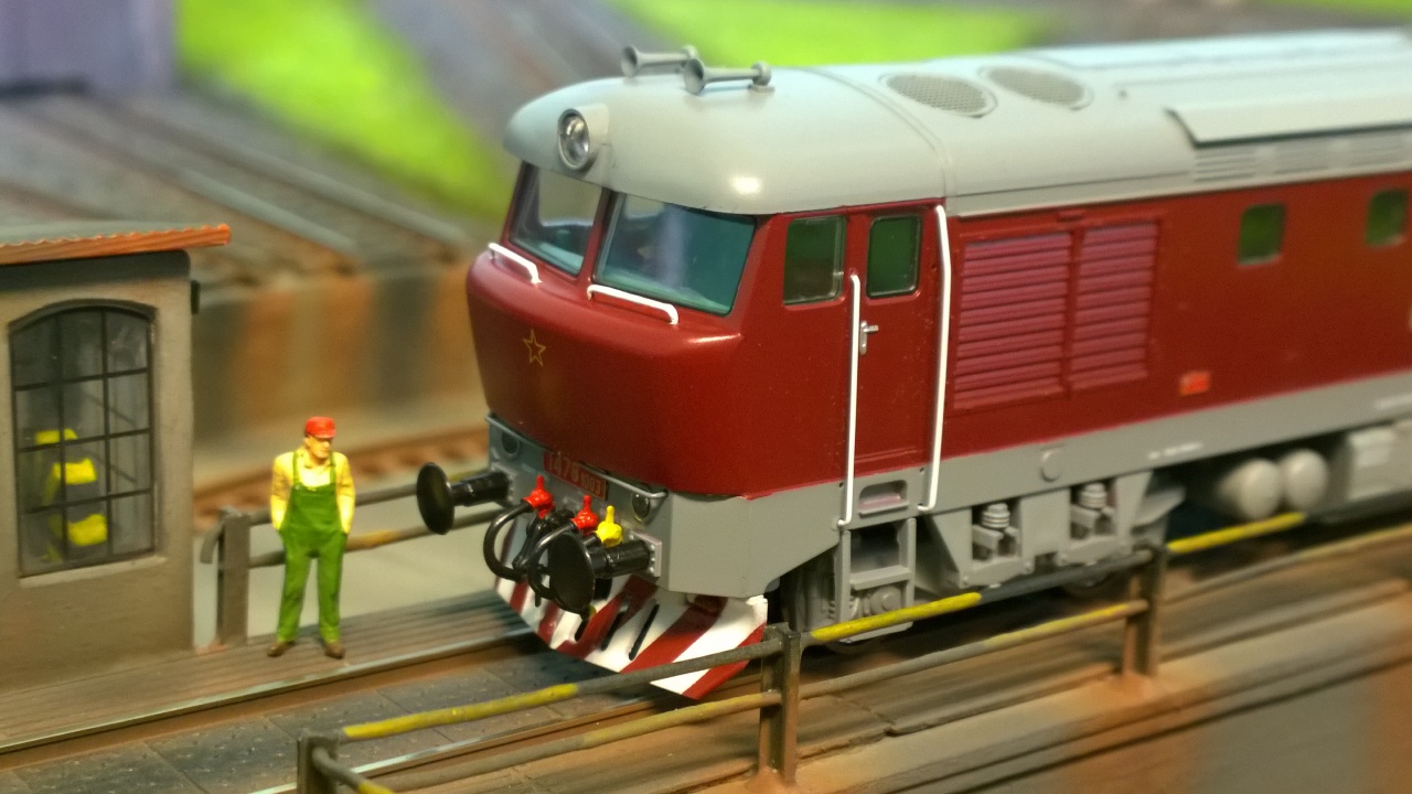

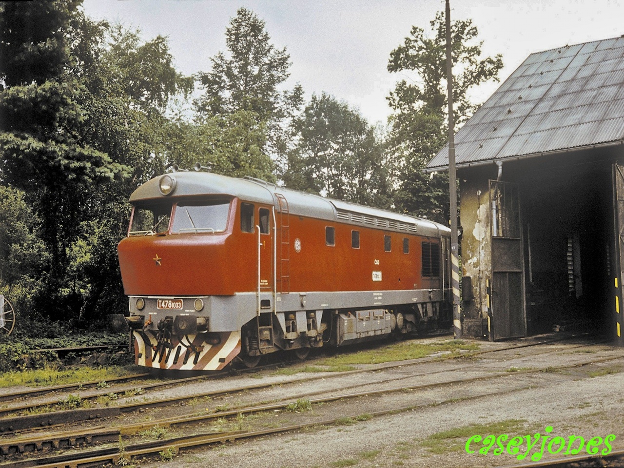

(#44921) Fordítókorongos válasza etwg hozzászólására (#44919)
Jún 2, 2015 |
Hát igen,nagyon megkedveltem őket....
A hangjuk is fantasztikusan szól a nagy 6-hengeres motorjuknak köszönhetően...
Jacek-tól fogom rendelni a dekóderét, kíváncsi leszek,
hogyan fog muzsikálni benne a 30-as hangszóró !
Itt egy jó kép az eredetijéről: |

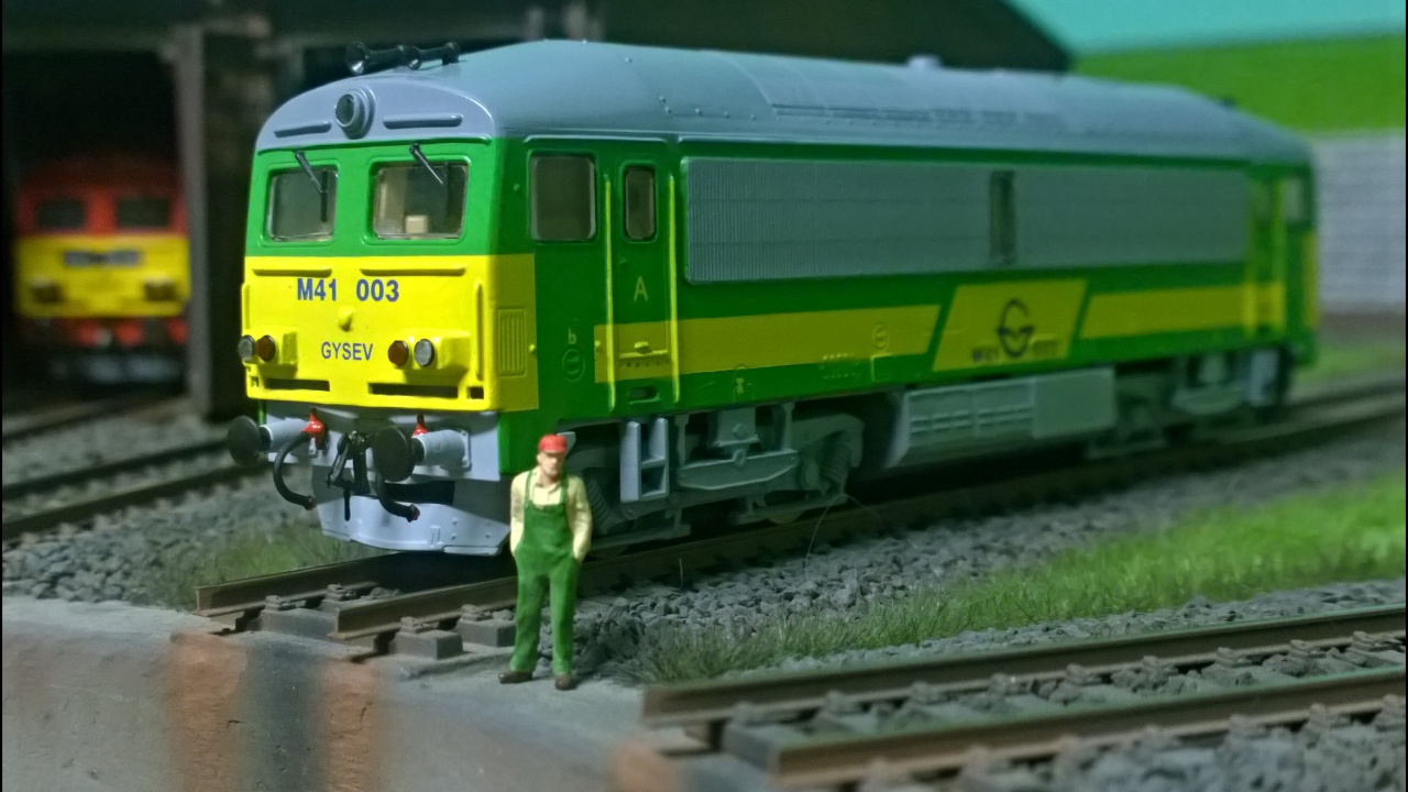

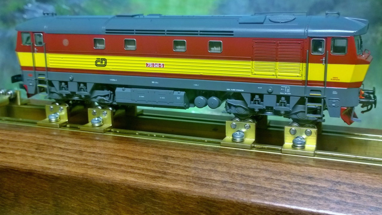

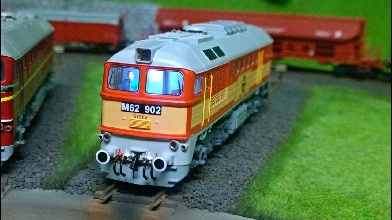

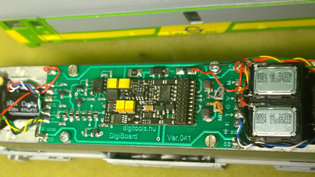

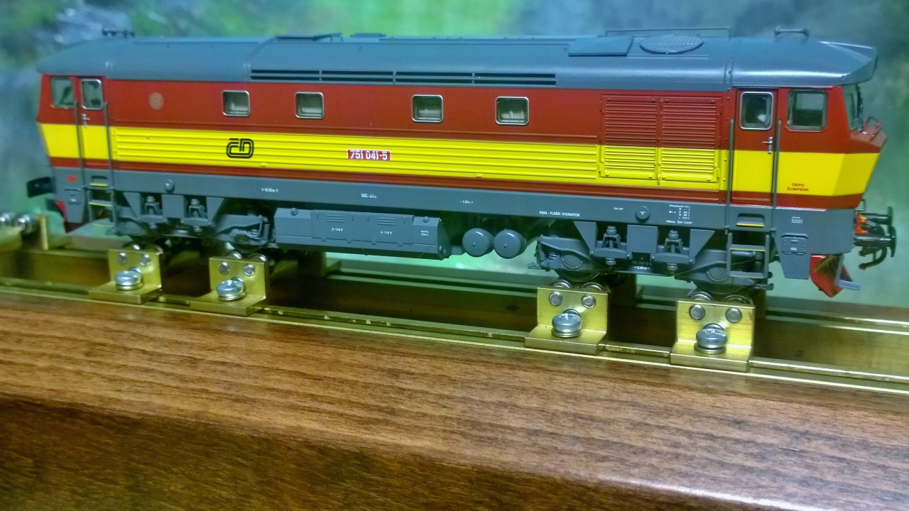

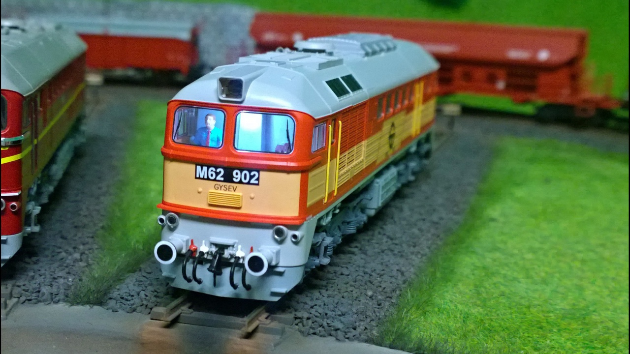

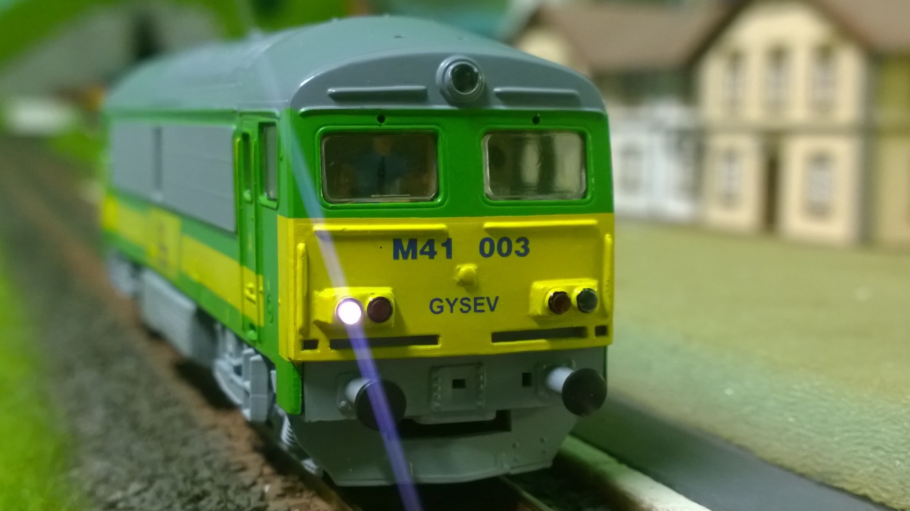

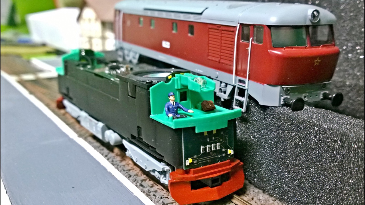

(#45302) Fordítókorongos hozzászólása
Jún 30, 2015 |

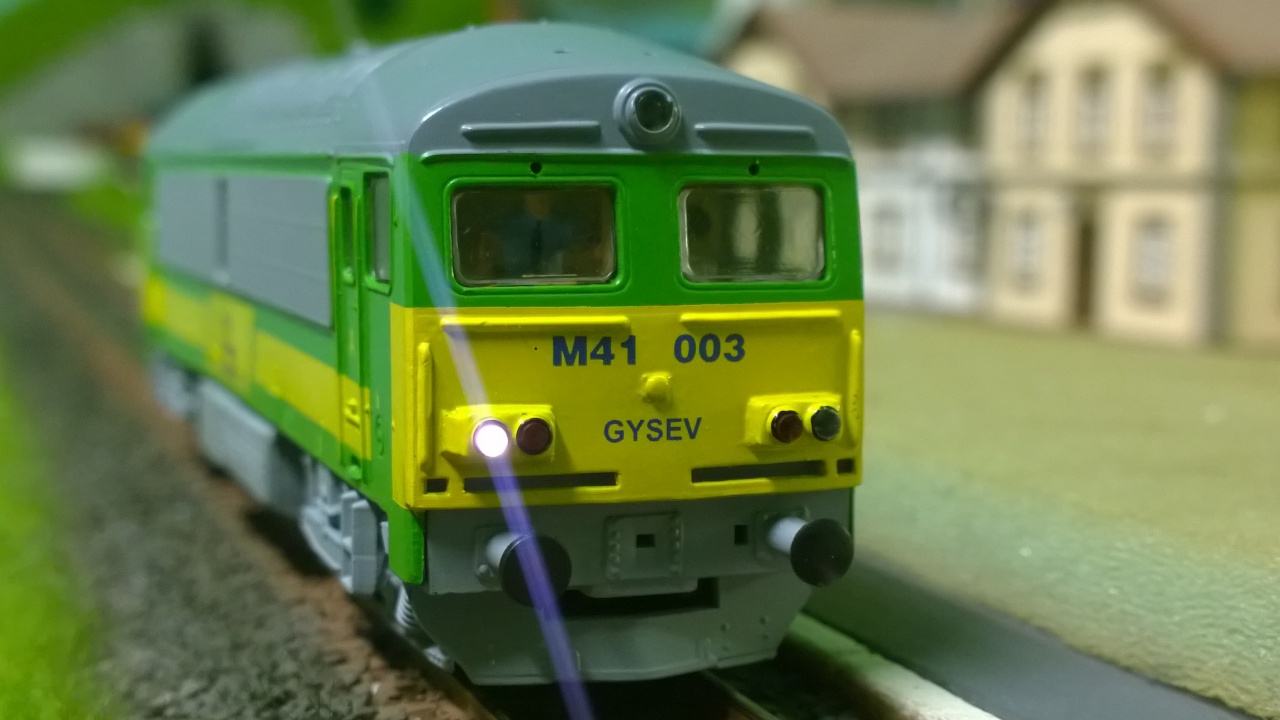

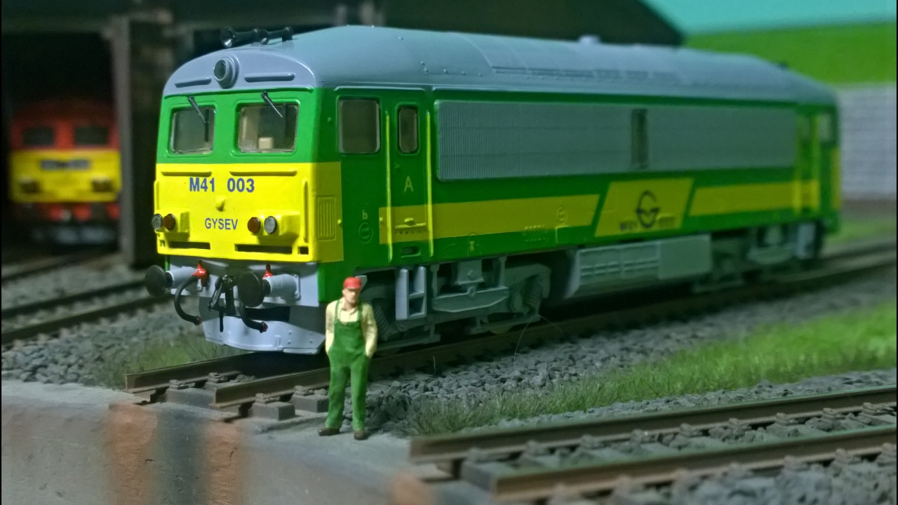

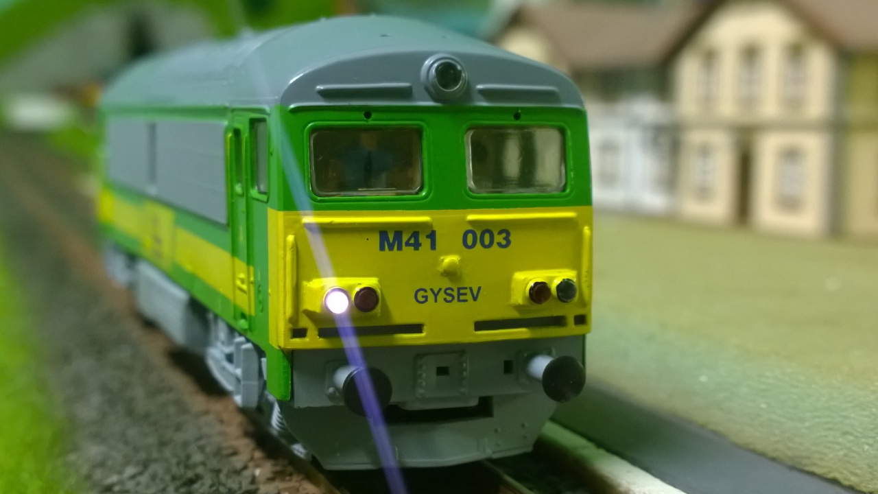

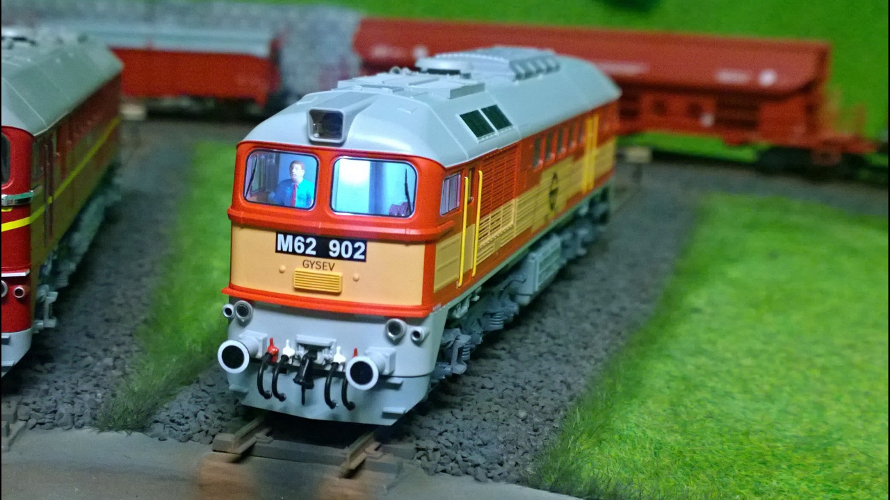

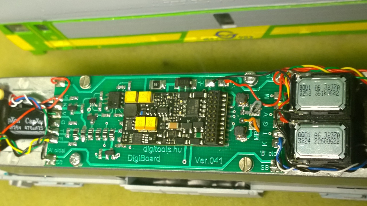

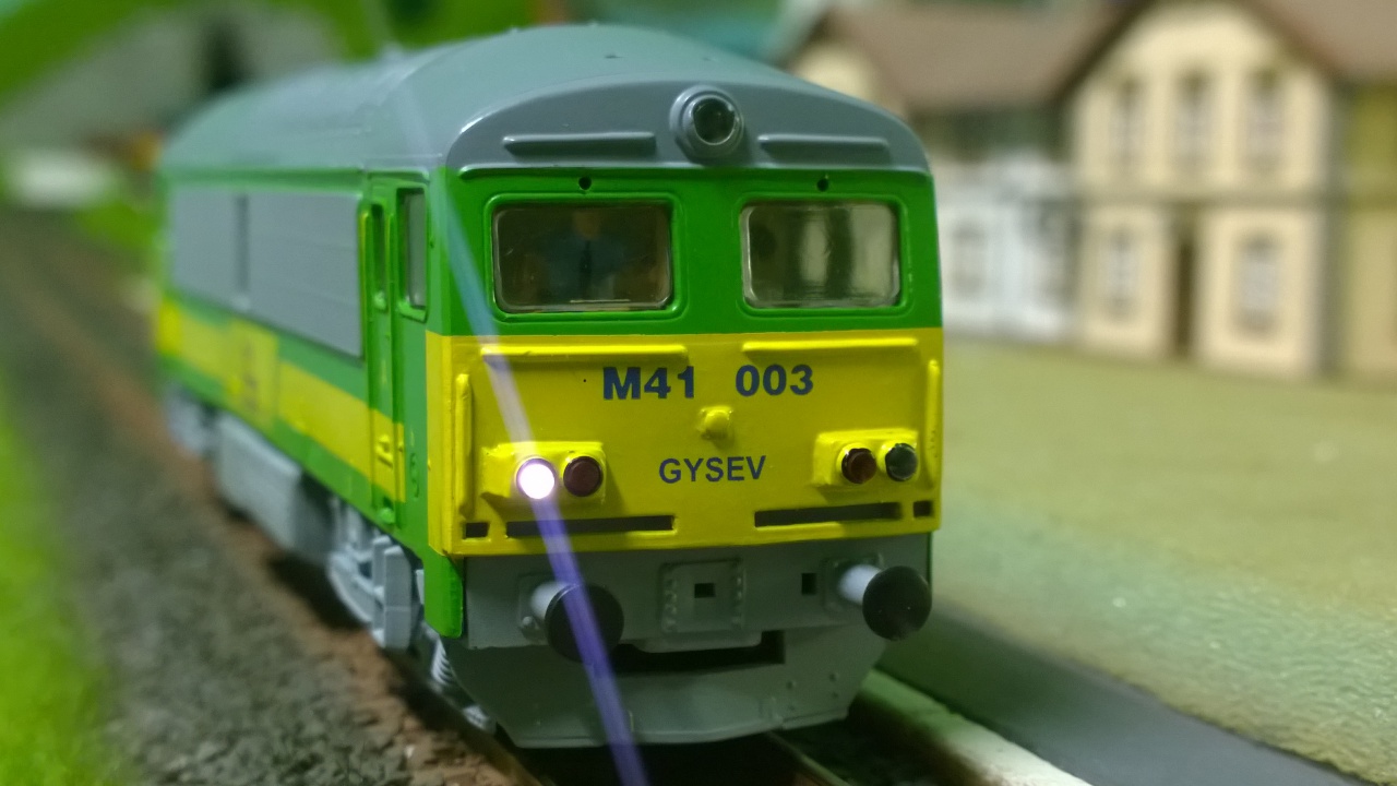

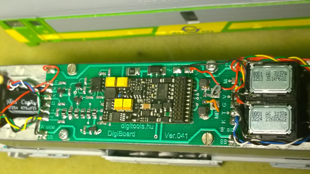

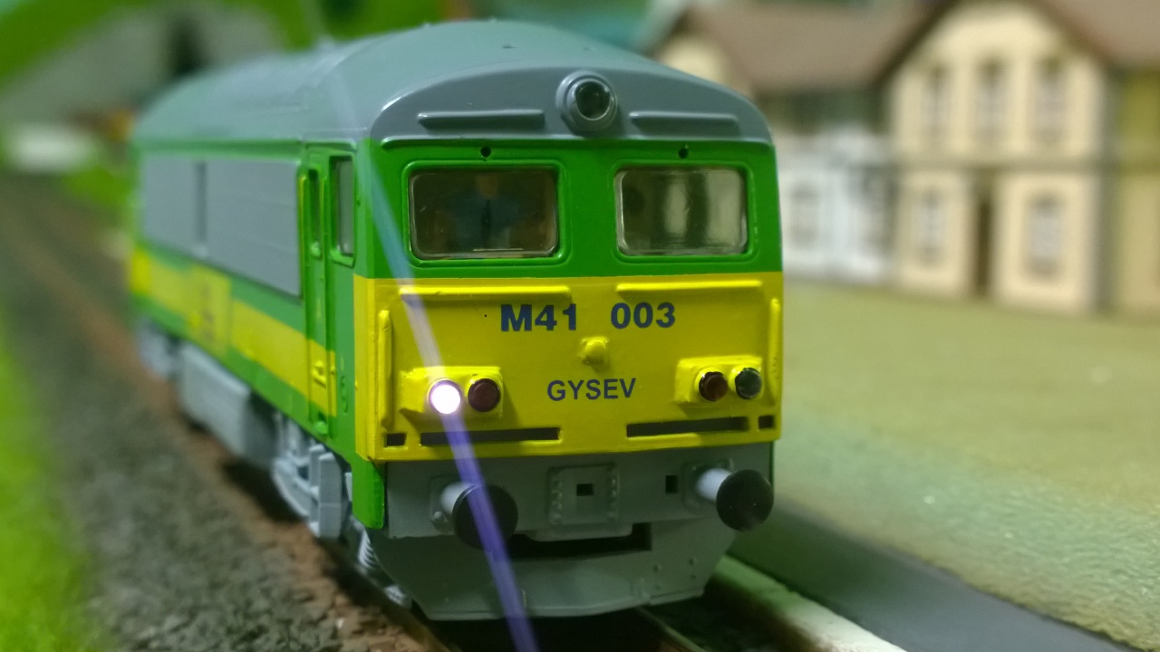

Összeszereltem egy Gysev Csörgőt!
Felhasználtam hozzá a Digitools előkészítő paneljét,
és a Posch-ék vezetőállás imitációit.
A kasznihoz kellett igazítani (fújni) az alvázat és a forgóvázakat,
a "nagyon ütős" lendkereket sajnos még cserélni is kellett.
A lámpafuratokba plexit és piros ledekből készült fényvezetőket illesztettem.
Azért került ebbe a rovatba,mert hogy Hangos lesz,
erről majd két Zimo kocka fog gondoskodni!
Videó a munkálatokról: Csörgő tuningolás!
Nem egy nagy munka,de azért néhány napig eljátszottam vele,
ilyen lett: |

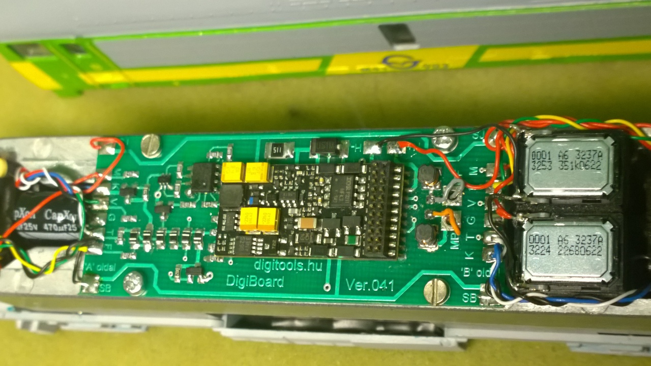

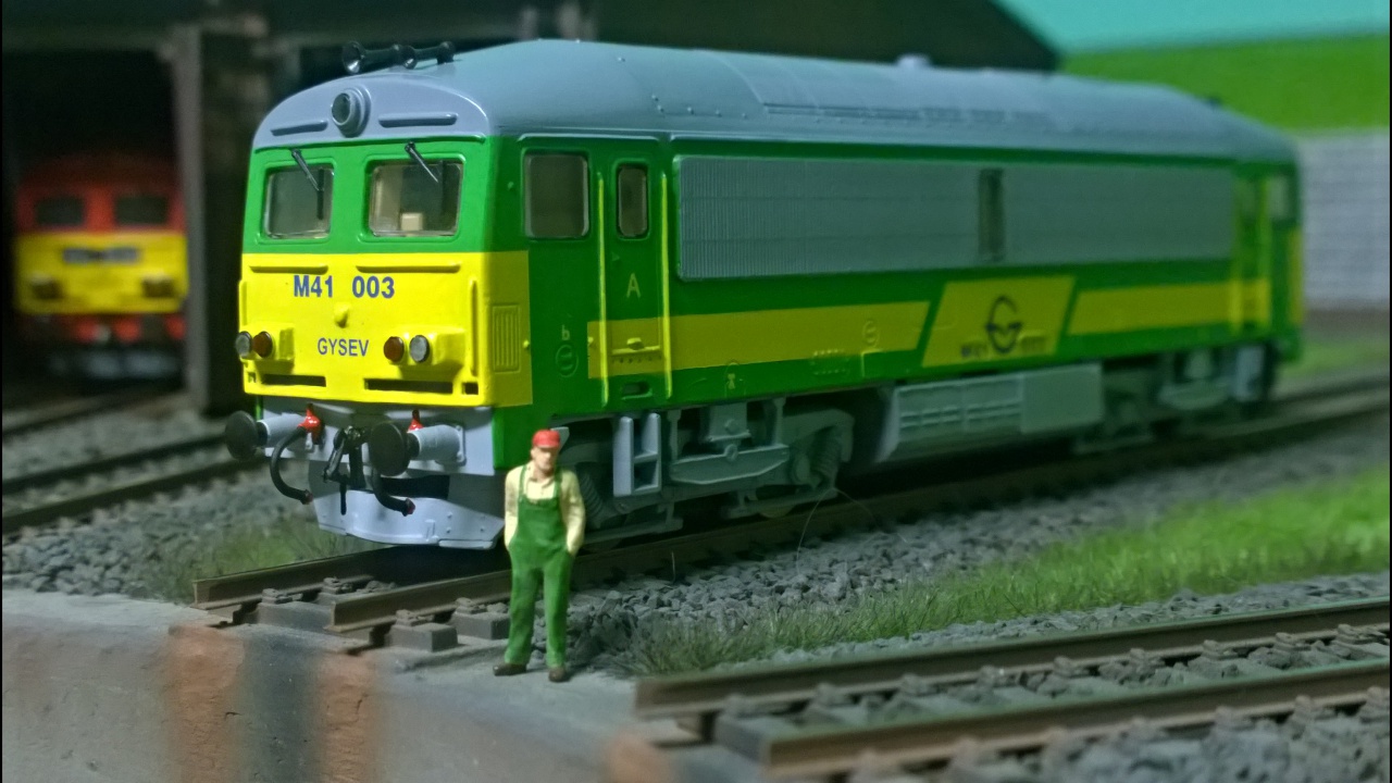

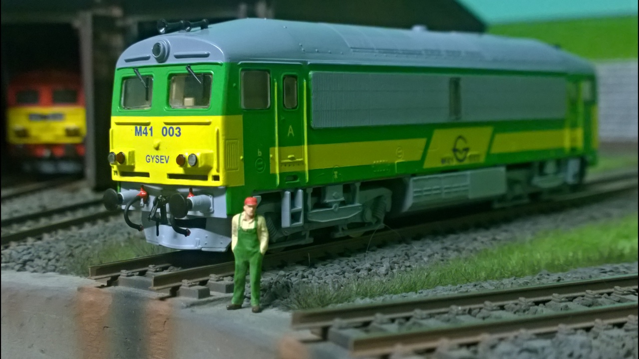

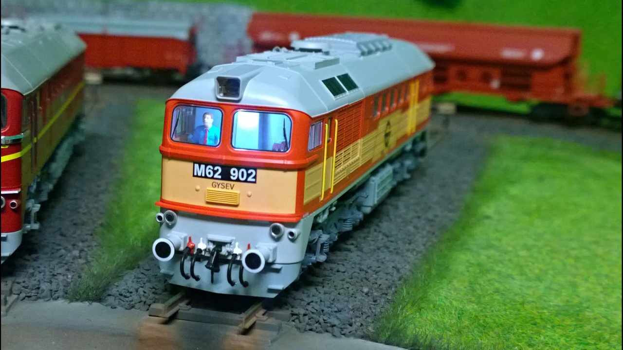

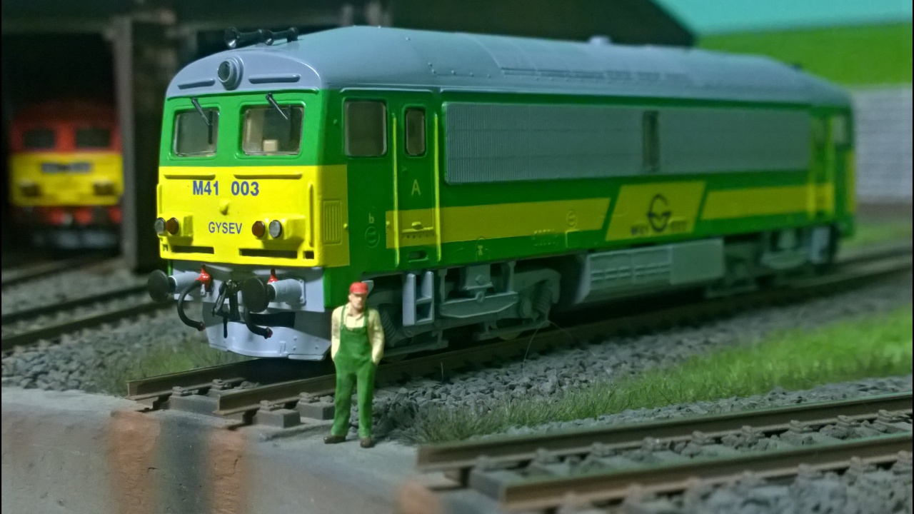

(#45343) Fordítókorongos válasza Fordítókorongos hozzászólására (#45302)
Júl 4, 2015 |
Ez a Csörgő, Szlovákiai modellezőtársunk,Artol hangját kapta meg !
A dekóder egy Zimo MX644D , 21 tűs,a 2050-esem gagyi hangját váltotta le.
Egész jól szól,ráadásul többe kerül,mint a gép,ami szerintem csak játékmozdonynak nevezhető.
Itt egy felvétel a hangjáról:
A Hangos Gysev Csörgő!

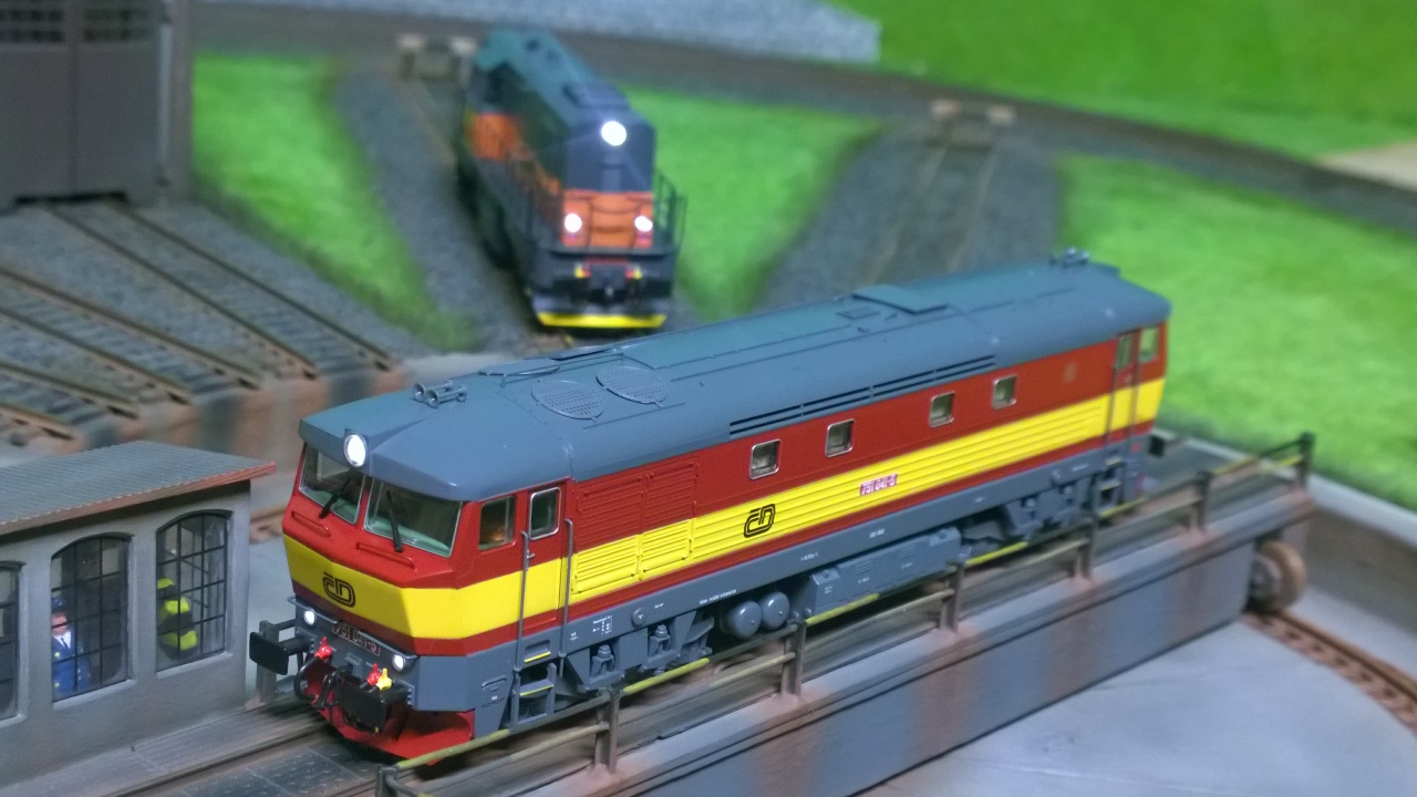

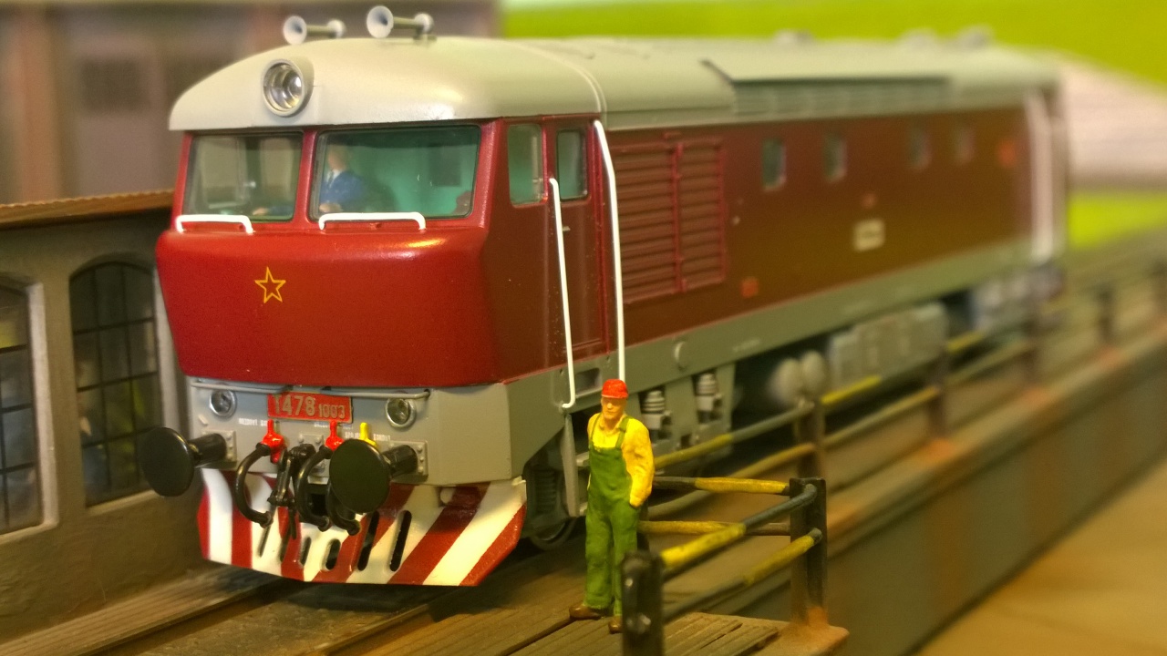

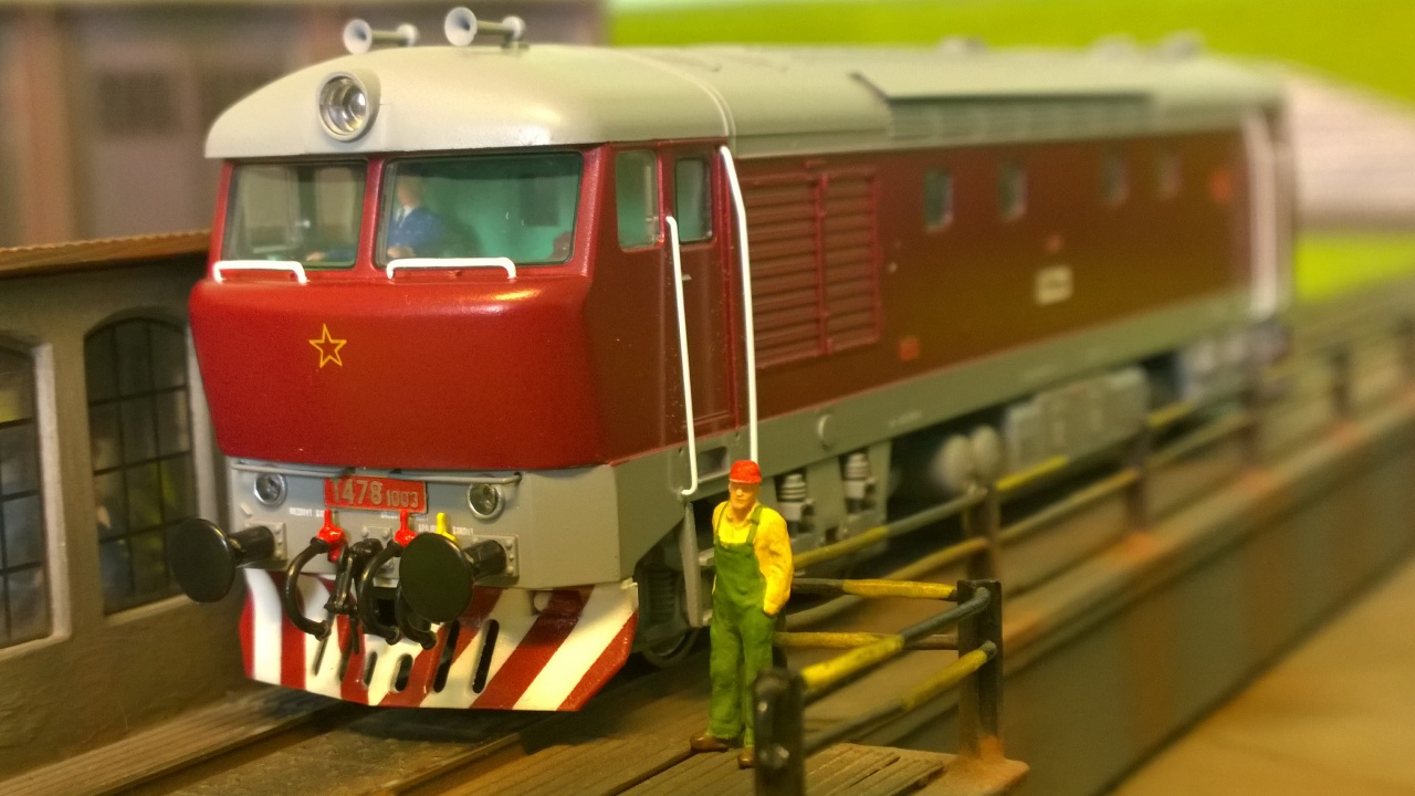

(#45665) Fordítókorongos válasza Fordítókorongos hozzászólására (#44921)
Júl 22, 2015 |

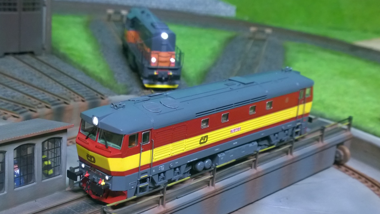

Megjött Jacek-tól ~ másfél hónap után a gömbölyű pofájú Bardotkám dekódere !
A Jacek hangja, a beépített 32mm-es, 3W-os (!) hangszóróval, valami hihetetlenül jól szól!!!
Az MTB kasznija is külön ritkaság számba megy,mert nem zörög,torzít rajta semmi és a rézmaratott tetőszellőzői,szerencsés módon,pont a hangszóró felett helyezkednek el.
Nagyon komolyan szól az Elvtársnő,hallgassátok:
T478 1003, a gömbölyű pofájú Bardotka ! |
(#45781) Fordítókorongos válasza DZolTTán hozzászólására (#42460)
Júl 28, 2015 |
Szia Zoli!

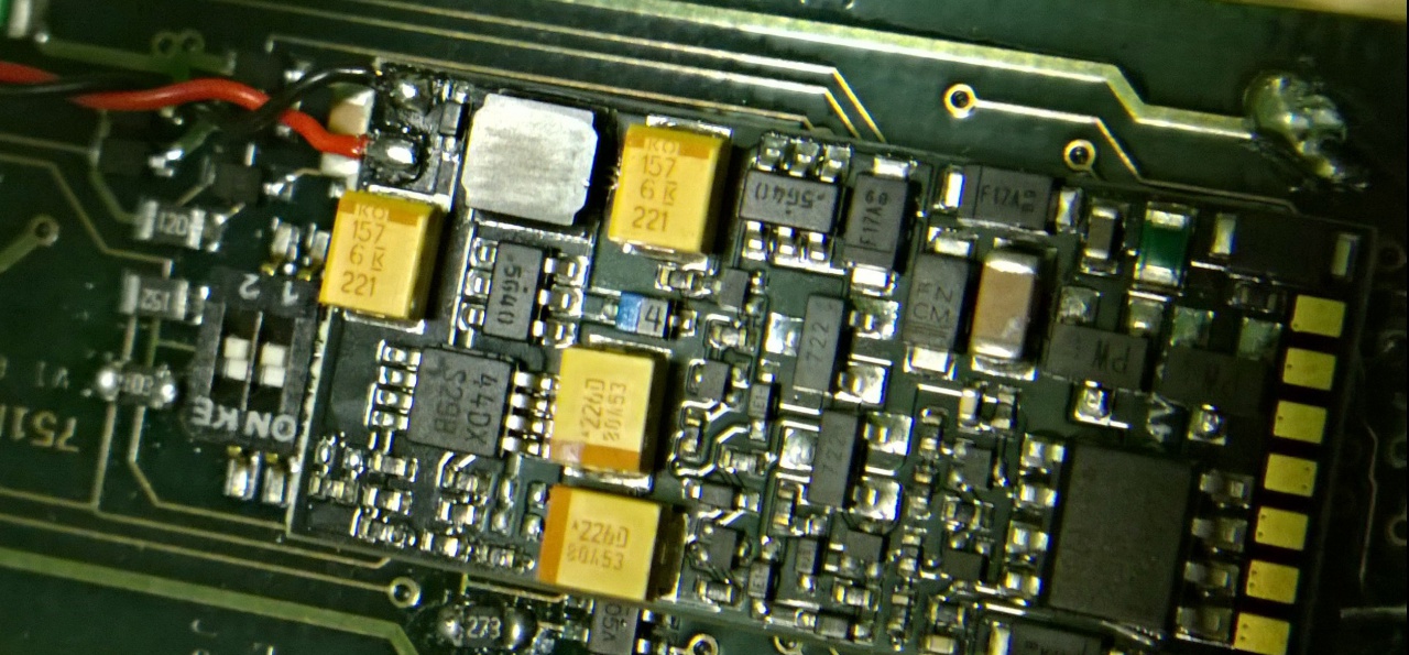

Mérd meg légyszíves a Tran dekóderedhez használt 220mikrós smd kondenzátorod méreteit!
A Hangos c50-esem dekóderét kellene tuningolni velük,
HA sikerülne összehozni a hajtását.  |
(#45817) DZolTTán válasza Fordítókorongos hozzászólására (#45781)
Júl 29, 2015 |
Szia Árpi,
7,3 x 4,5 x 3,0 mm.
De mint mondtam, ez csak 16V-os, szóval csak saját felelősségre, és megfelelő DCC feszültségig...  |
(#45821) csíkosháTTú válasza Fordítókorongos hozzászólására (#45781)
Júl 29, 2015 |
A 16V-os puffert lehet használni HA!
Ha a DCC sínfeszültség nem több, mint 14V. (Mielőtt a szakik belém kötnek: ezen azt értem, hogy az erősítő fokozat H-hídját ekkora, és stabilizált tápfeszültségről hajtjuk meg! ROCO Multimaus tulajoknak ehhez egy 3A-es, max. 16V-os laptop táp kell a gyári trafó helyett.)
Ennél nagyobb feszültség esetén 25V a minimum, stabilizálatlan tápegységek, vagy trafók (pl. a MultiMaus erősítője a ROCO 10725-ös trafóval) 35V.
Ez ökölszabály, be nem tartása esetén füst lesz belőle, és mehet a kukába a dekóder, és szerencsétlnebb esetben a kaszni is. |
(#45845) Fordítókorongos válasza DZolTTán hozzászólására (#45817)
Júl 30, 2015 |
Szia Zoli!
Úgy hallottam ezek nem tolerálják a túlfeszültséget,pedig alapból úgy gondolnám,hogy azért a 19-20V-ot még el kellene viselniük.
A Zimo dekódereken gyárilag is van 2db. 220mikrós kondi,de nem értek hozzá,hogy mekkora feszültségűek lehetnek.
A kondi mérete 3,6 X 3,0 mm.
(A másik két kondi kapacitásáról lövésem sincs,nem értek az smd kondik jelöléseihez,de gondolom a 221-es szám 220mikrós értéket takarhat.)
Csíkos:
Inkább nem teszem kockára a ~30ezres dekódereimet...
Viszont,ha egy Tran SL76-osról lenne szó,akkor arra már muszáj külső kondit tenni,ha pedig mégis eldurranna,az még bőségesen belefér a Csíkos garanciába.
Így néz ki a Zimo-n lévő kondi:
(#45846) csíkosháTTú válasza Fordítókorongos hozzászólására (#45845)
Júl 30, 2015 |
Idézet: „A Zimo dekódereken gyárilag is van 2db. 220mikrós kondi,de nem értek hozzá,hogy mekkora feszültségűek lehetnek.”
6,3V. A processzort és a hangvégfokot pufferelik.
Idézet: „...ha pedig mégis eldurranna,az még bőségesen belefér a Csíkos garanciába.”
Mondjam, vagy mutassam?  |
