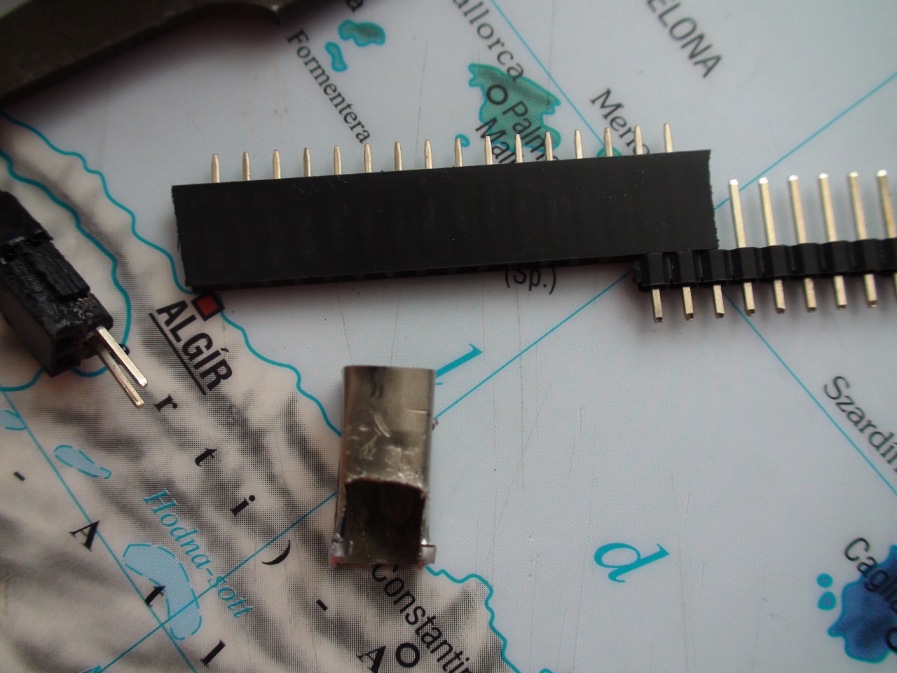

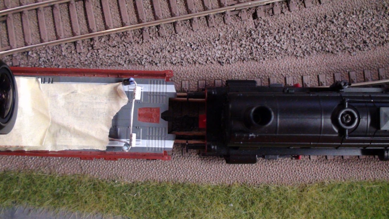

Most este csináltam egy olyan kuplungot ami 4 különböző áramot visz át egyik világítós kocsiból a másikba.
Jó ez csak lehet, hogy van olyan csati is amit lehet venni.(amit pl.: autókban használnak)
Tudom a Roco gyárt ilyet, de utálom, mert egy gyenge ***.
Ha van valakinek ötlete szívesen fogadom, mert ha nincs akkor kénytelen vagyok gyártani ilyeneket.
Előre is köszönöm!

A kuplungot nem látni nagyon a képeden, de az elektronikai iparban vannak ilyen 1,27mm-s csatik. A baj többnyire az, hogy a 4 polus 1 sorban van és anya krimpelten jön a gyárból ( 10-30 cm-s nagyon finom hajlékony kábelekkel). A tüskék forraszthatók.
Az egyik kedvenc boltomban van 2x9 tüskesor 1.27mm-s raszterbe, de most nincs hozzá anya. |

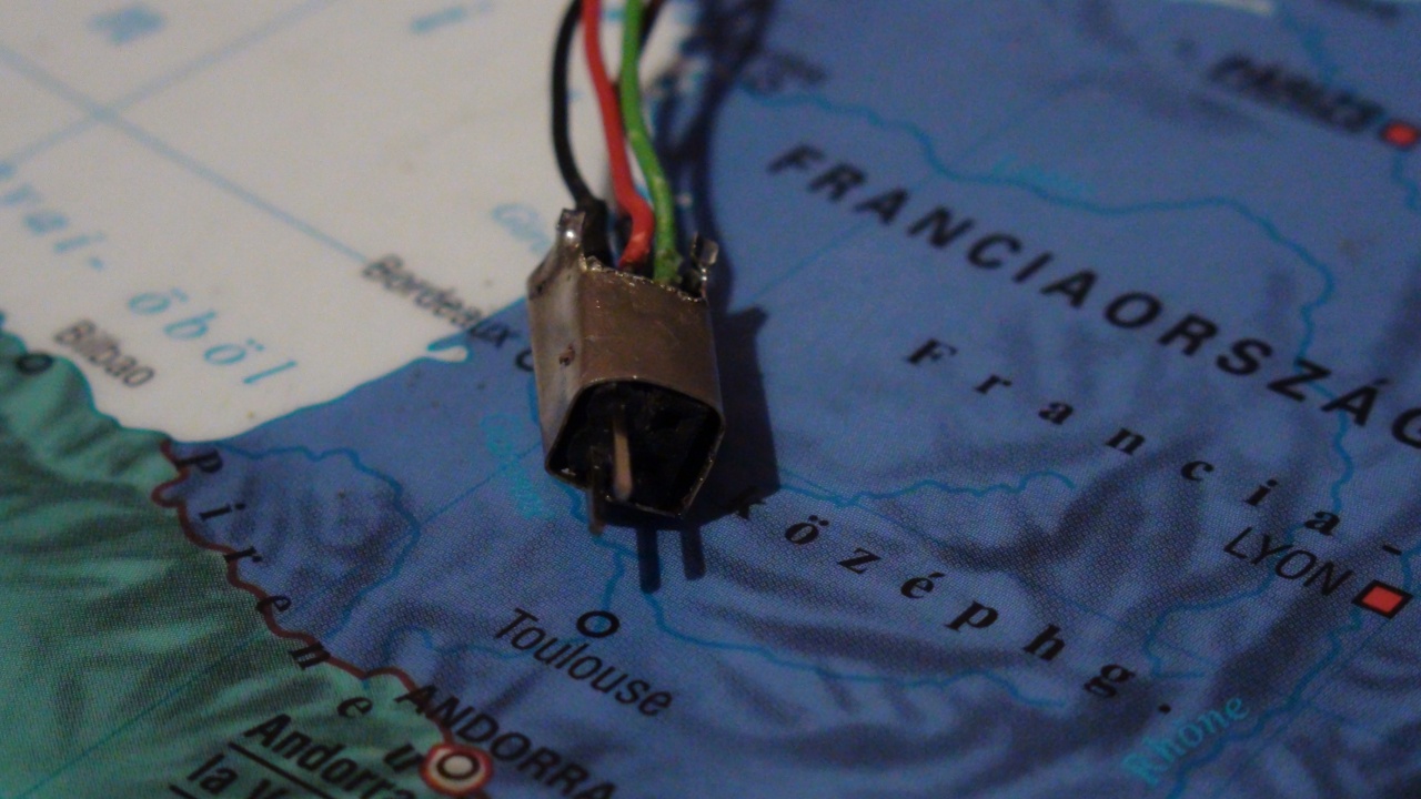

Az én csatlakozómat sima elektronikában használt tüskékből csináltam csak ezek nem látszanak a képen, de itt igen: |
