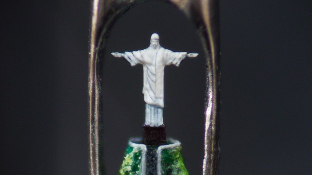

(#55848) mTTamas válasza etwg hozzászólására (#55842)
Ápr 12, 2017 |
Ha más megoldást nem találsz akkor akár tőle is segítséget kérhetsz: Willard Wigan. A képek alapján biztos vagyok benne, hogy a modellvasutállomásod várótermében kiállított modellvasút-modell főterére is tud szobrot készíteni. Lehet, hogy még a felirat is olvasható lesz. |

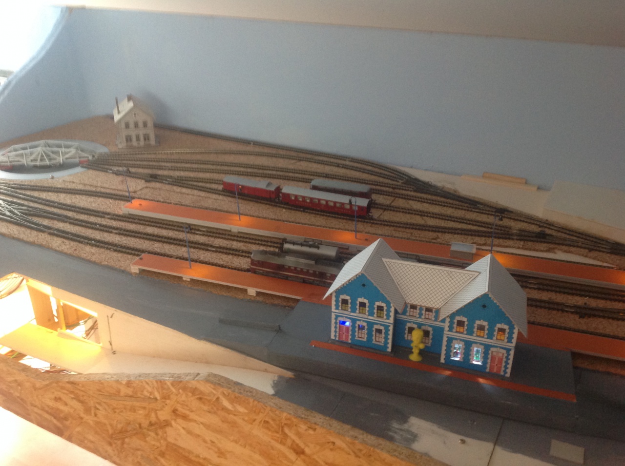

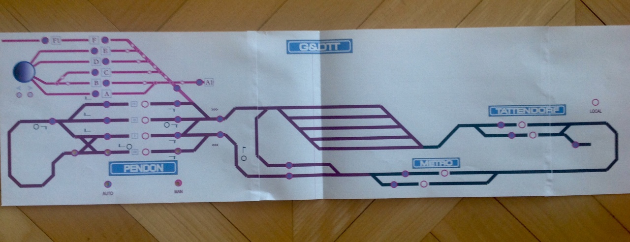

(#56064) etwg hozzászólása
Ápr 29, 2017 |

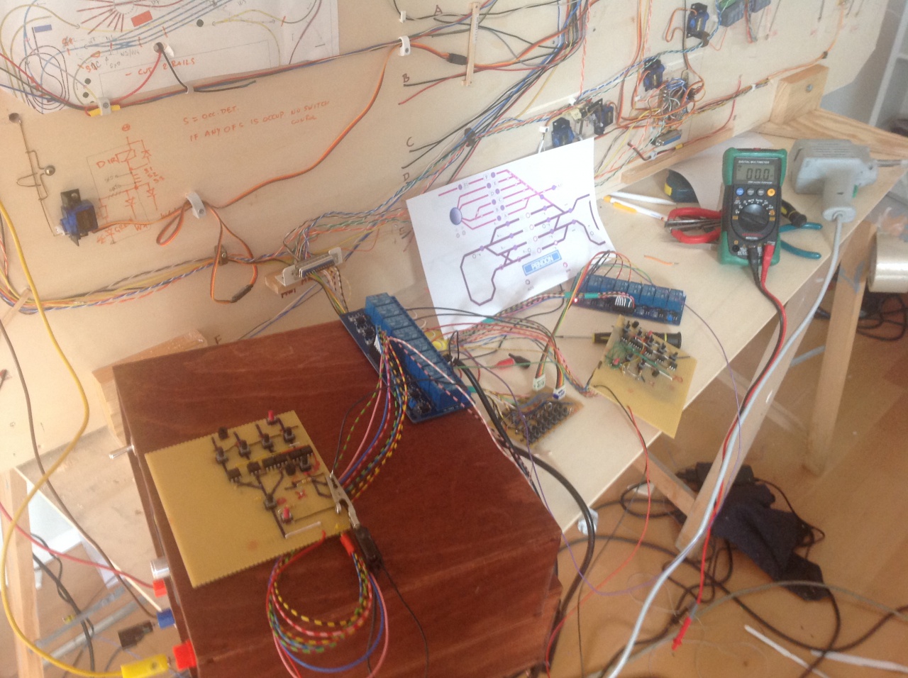

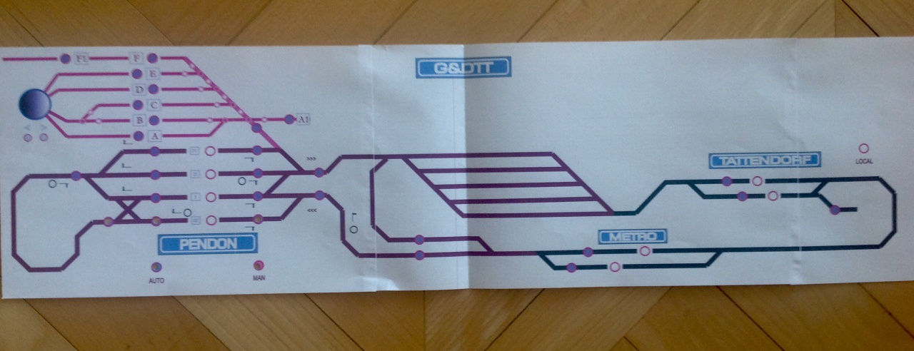

Elkészült a föpályaudvar kezelöszerkezet. A pulton 2 gombbal lehet kiválasztani a vágányutat ( honnan - hova) ami kezeli az összes közbülsö váltot). Ezzel hat gombra sikerült csökkenteni a kezelöszerveket oldalanként. Külön van kezelve az állomás mindkét fele.
A két nyomogombos panel a plexi alá lesz szerelve a többi rész meg a kezelöpult belsejében van.
A háttérben láthato a pult munkarajza - még hiányzik a zöld háttér meg a raszter. Az lesz majd a plexis also oldalán majd pedig jön a NYÁK lemez a gombokkal. A kapcsolok egyenesen a plexire lesznek szerelve. |
(#56067) Frankye válasza etwg hozzászólására (#56064)
Ápr 30, 2017 |
Váó! Ez igen! Tiszta Dominó pult!  |
(#56069) etwg válasza Frankye hozzászólására (#56067)
Ápr 30, 2017 |
Még nem - csak alakulgat.....
Ép most csináltam lyukasztokat, mert a papirba igen nehéz szép lyukakat furni.
Ha majd kész lesz ekkora lesz. |

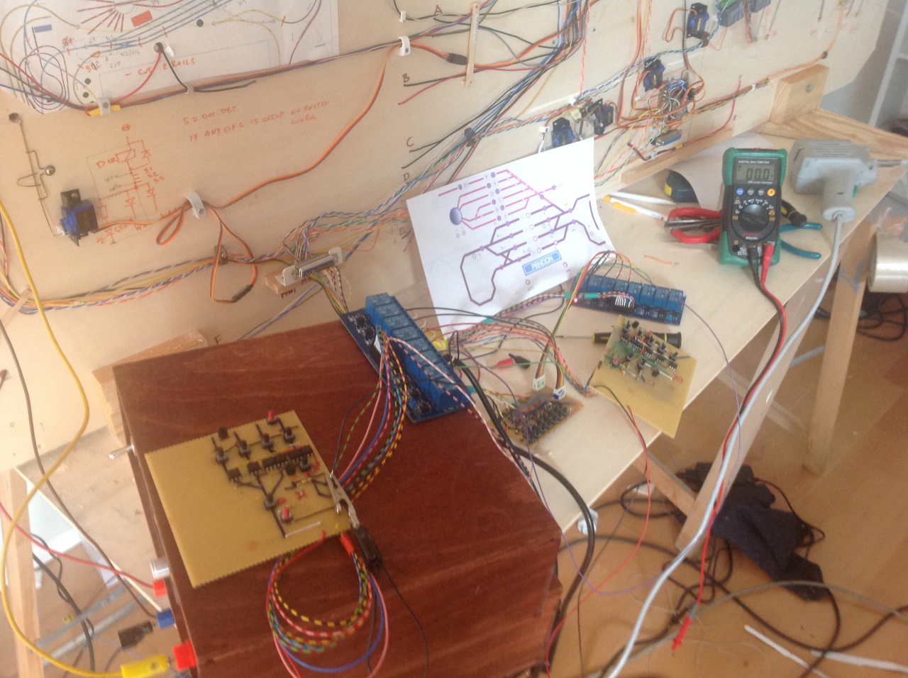

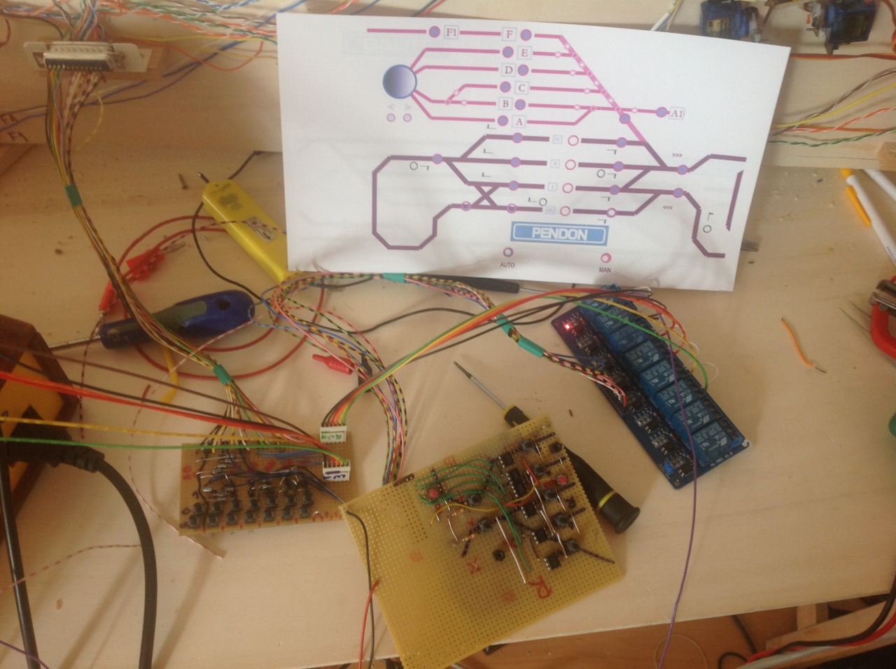

(#56178) etwg hozzászólása
Máj 10, 2017 |

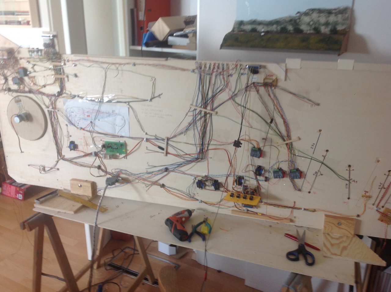

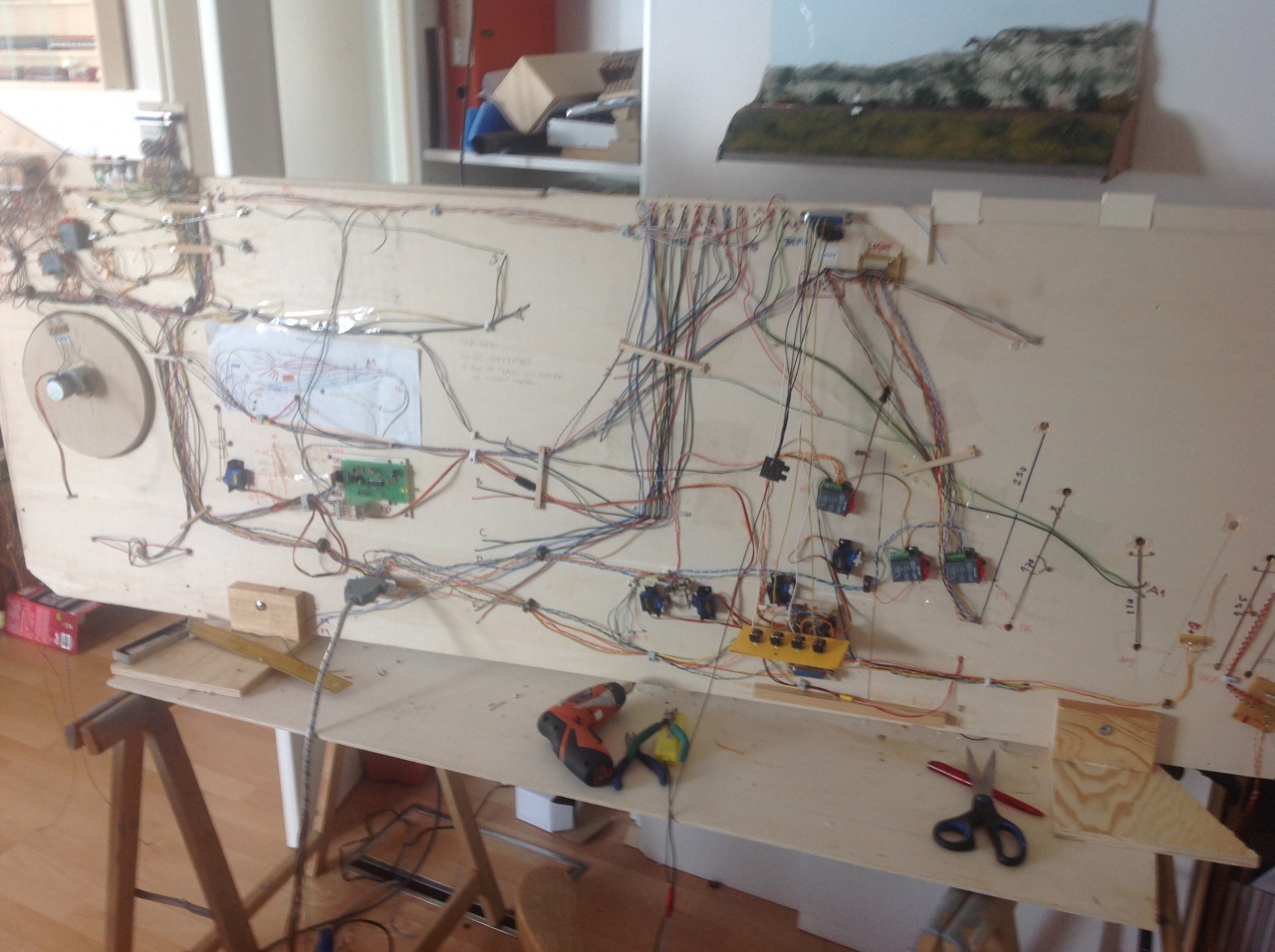

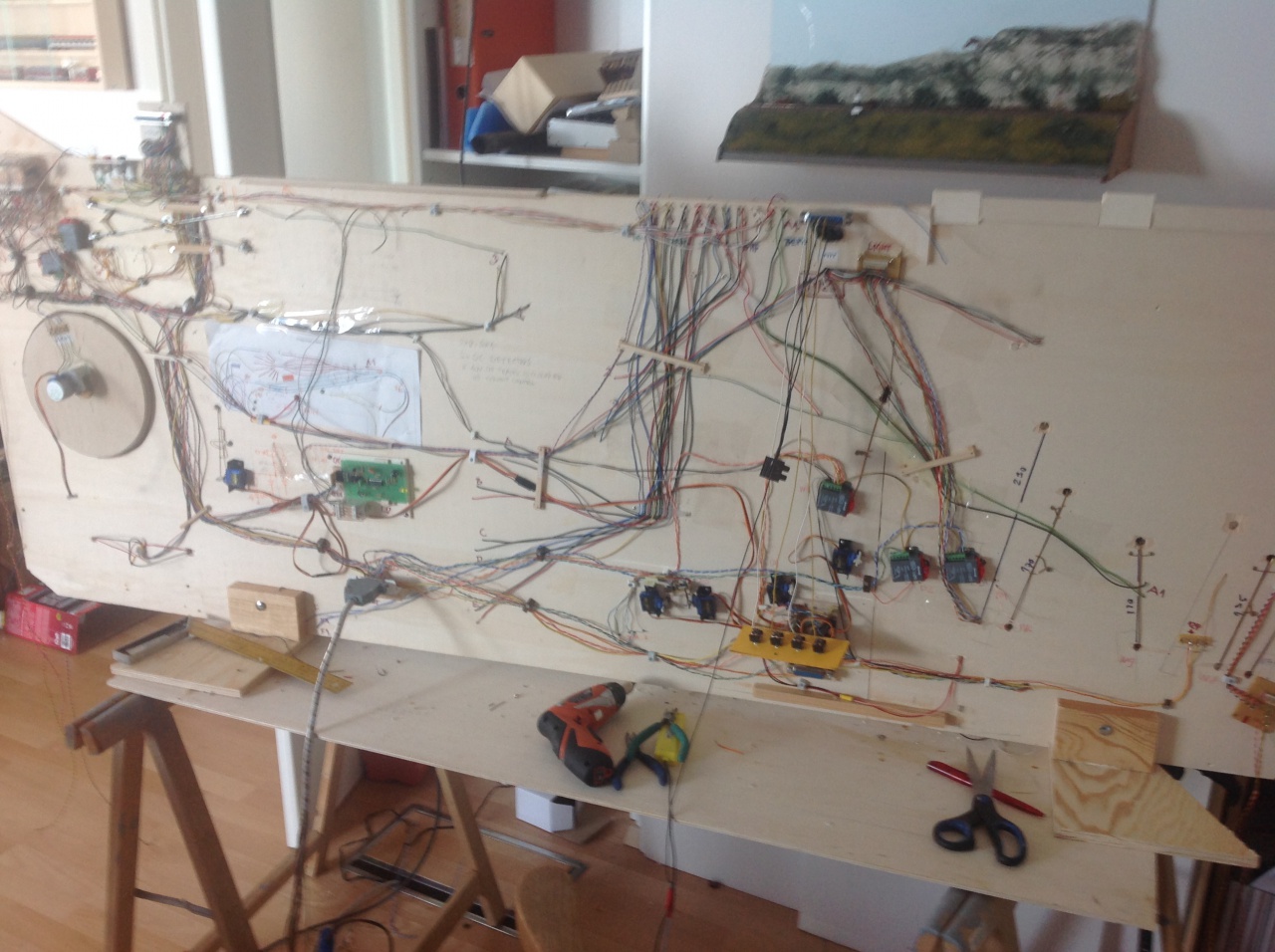

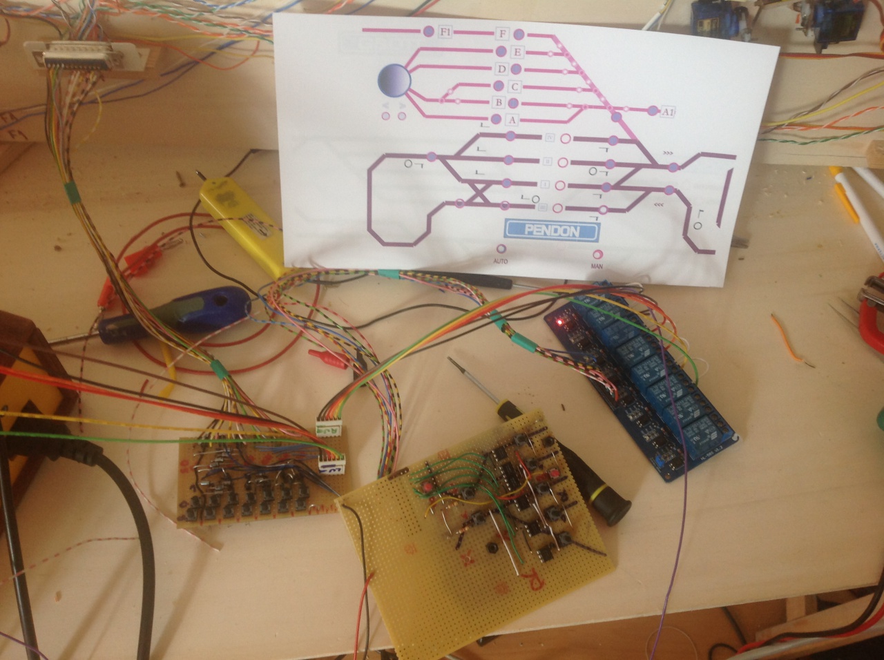

A föpályaudvar alulrol. Még hiányzik néhány tizméter kábel, de már ugy ahogy müködik a szerkezet.
(#56206) Frankye válasza etwg hozzászólására (#56178)
Máj 15, 2017 |
Alakul a spagetti!  |
(#56207) etwg válasza Frankye hozzászólására (#56206)
Máj 15, 2017 |
Már át is drotoztam, mert csak keésön vetem észre, hogy igy látva a tükörképen dolgozok, igy minden forditva lett bekötve. De már átdrotoztam, csak még ki kell probálni...

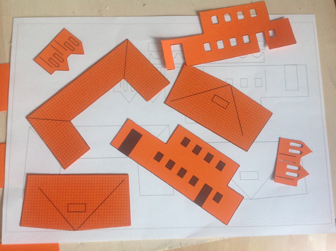

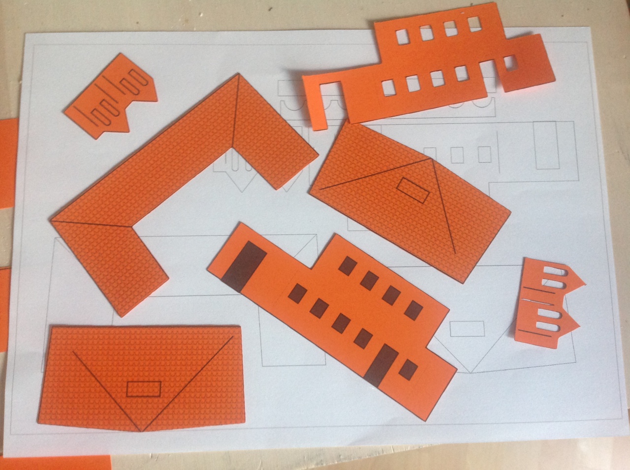

(#57563) etwg hozzászólása
Okt 30, 2017 |

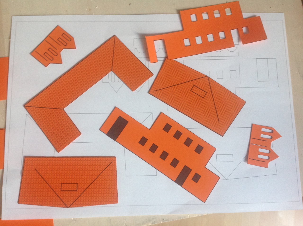

Végre egy uj használhato gép az anyosom tulajdonában.
Ilyen dolgokat lehet vele késziteni akár 400 grammos kartonbol is:
A gépet Scan&cut- nak hivják, és ö föleg kézimunkára vette.
Már én is "kézimunkázok".  |

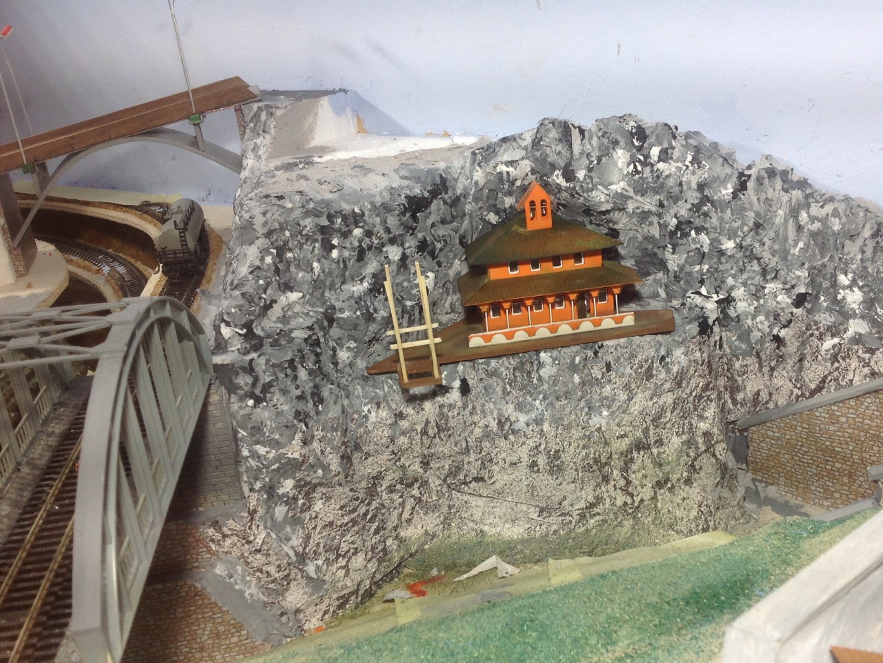

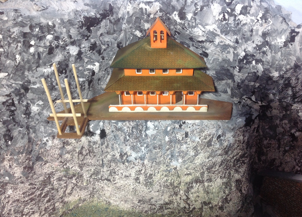

(#57785) etwg hozzászólása
Nov 28, 2017 |

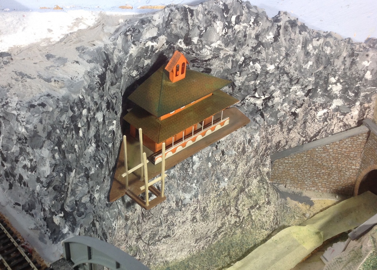

Készül a kolostor.
A világitás már kész, már csak a barátokra várnak (száradnak a festés után). A baloldali szerkezet majd a felvonot fogja alakitani.
(#57787) róbertke válasza etwg hozzászólására (#57785)
Nov 28, 2017 |
Meteorák kicsiben ???  |

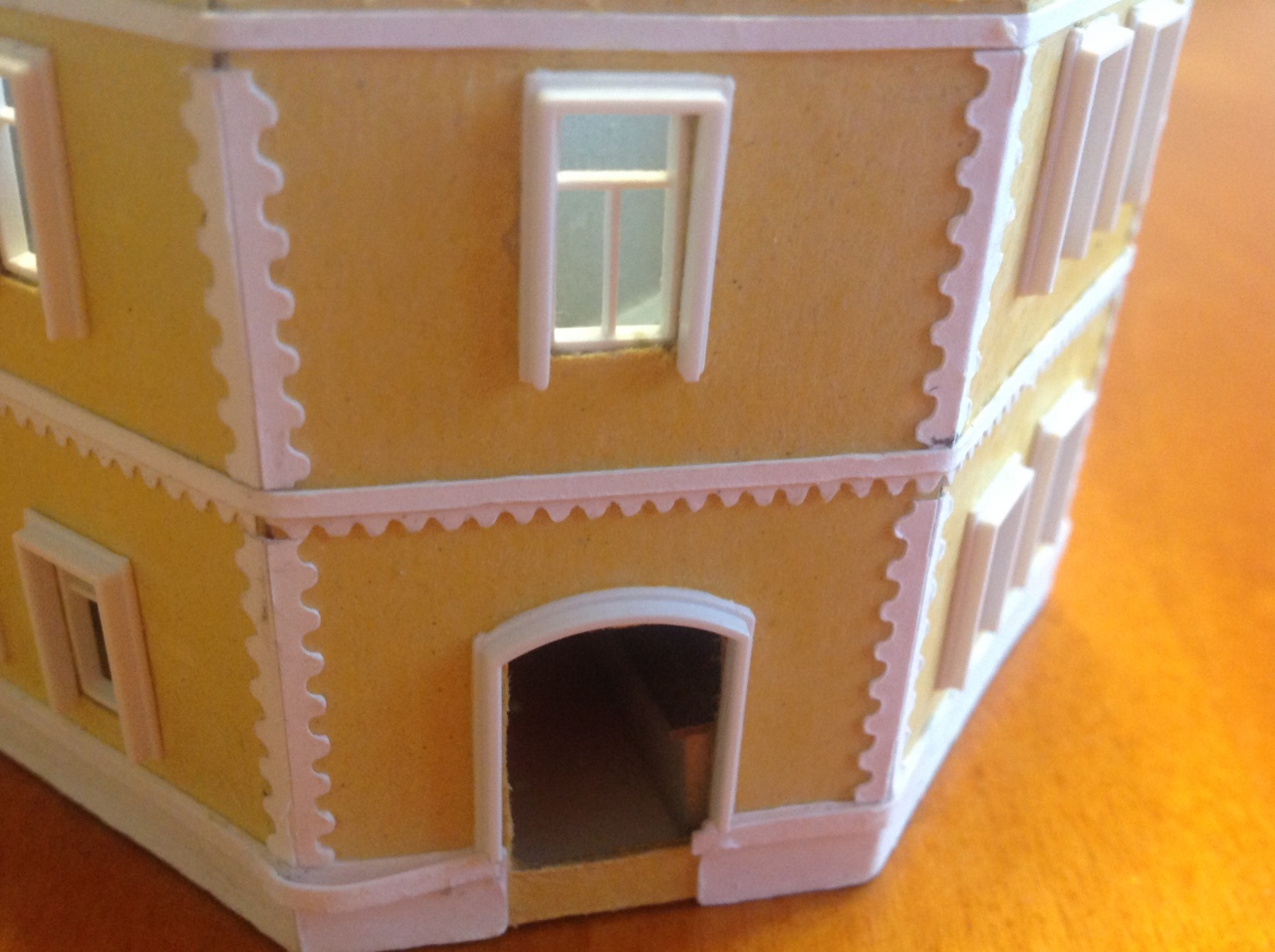

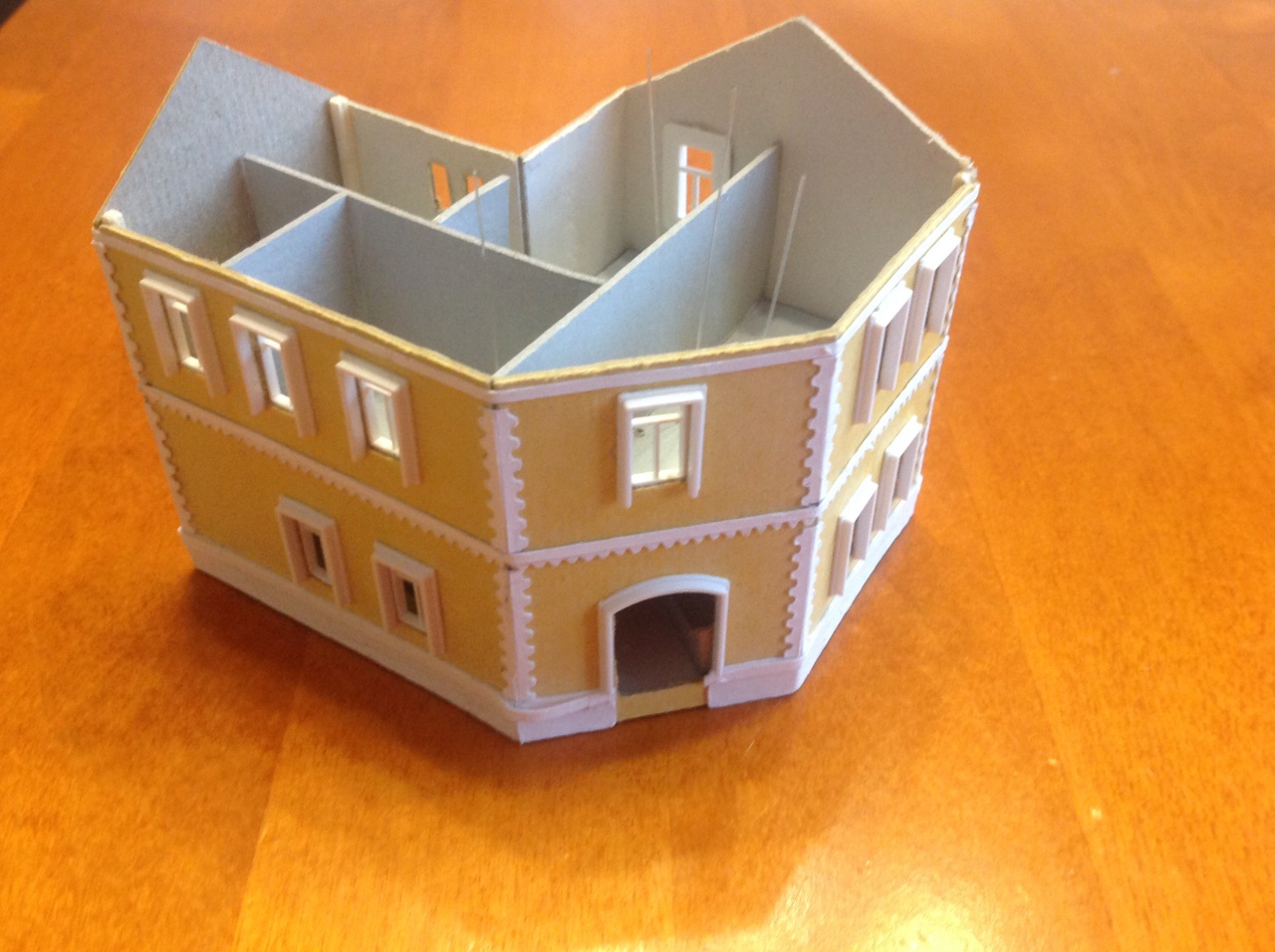

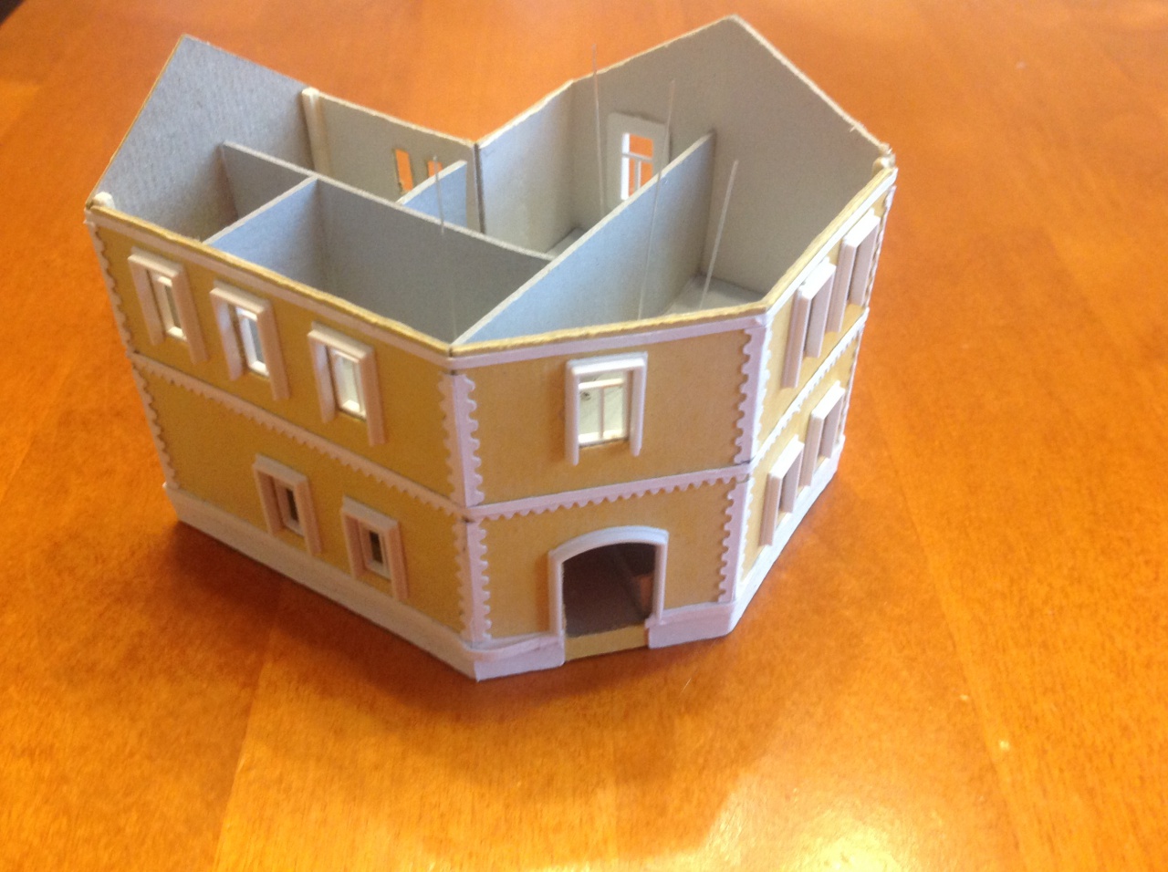

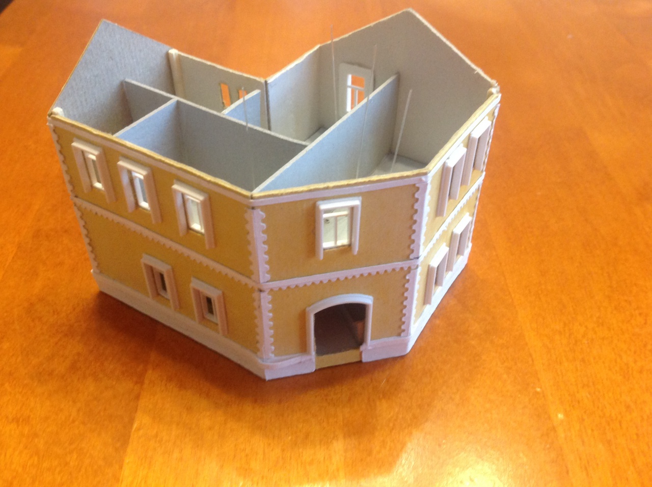

(#58046) etwg hozzászólása
Dec 31, 2017 |
Hogy ne álljon az élet itt sem.
BUÉK 2018
A legujabb épület épités közben.

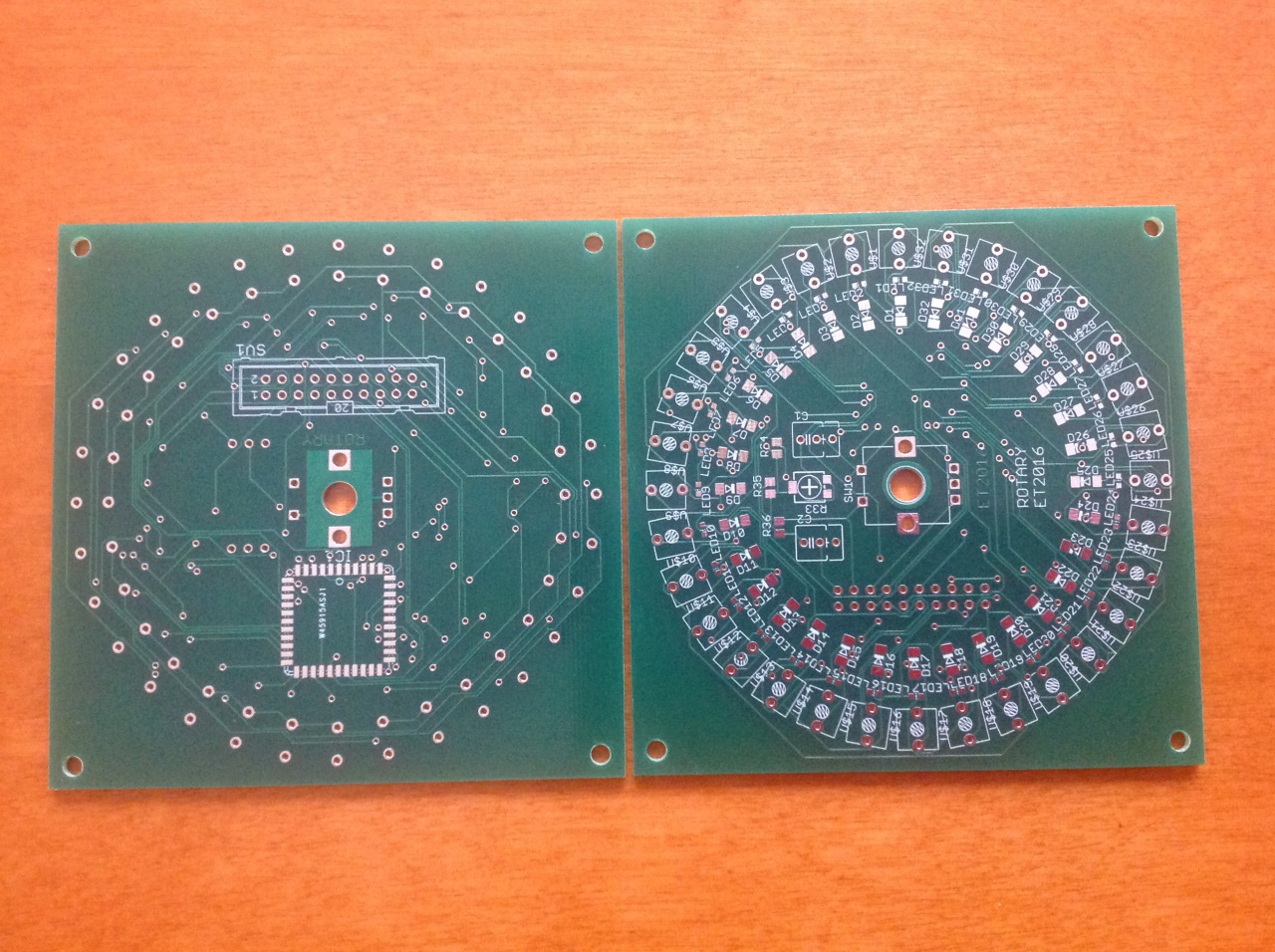

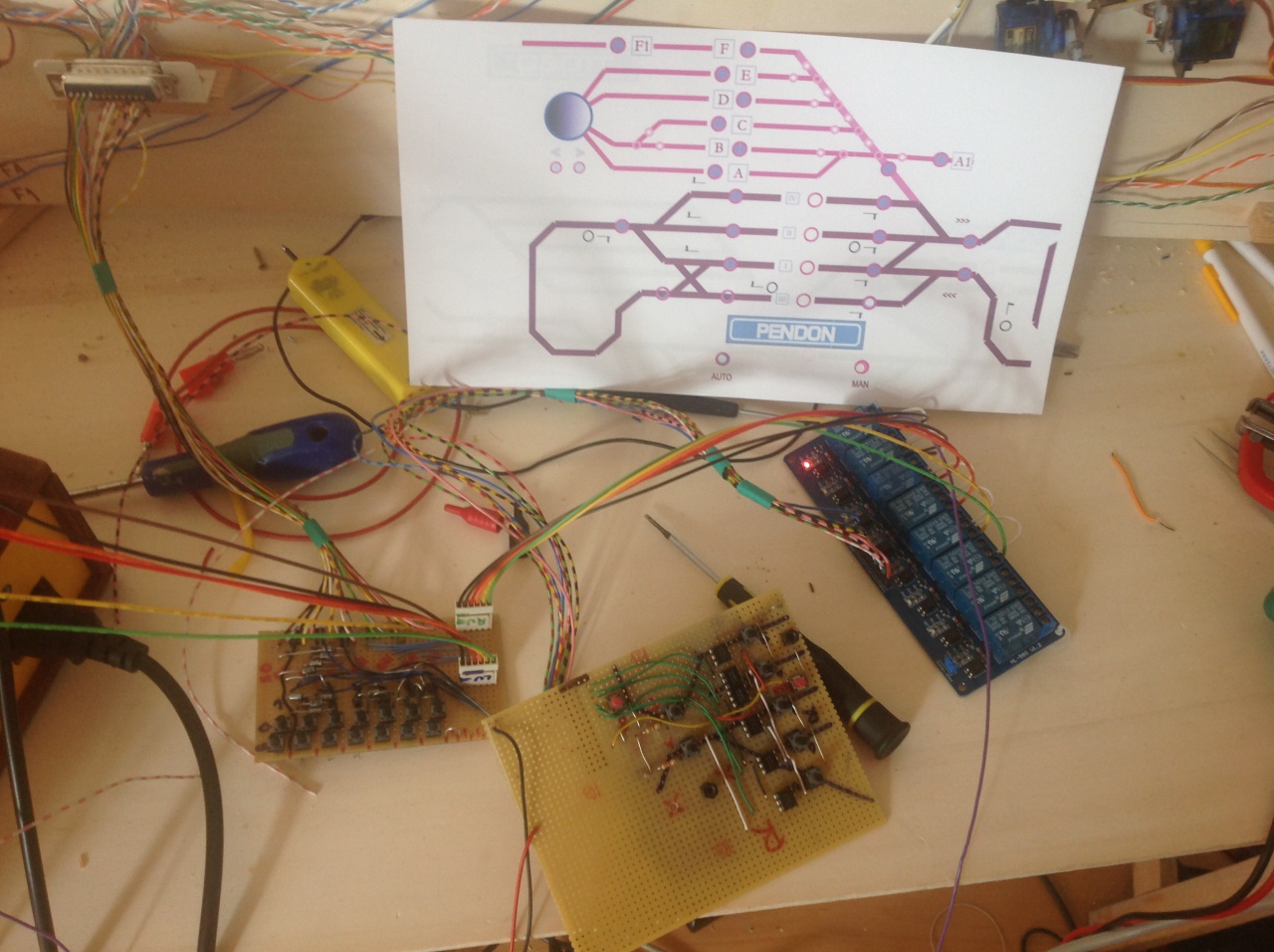

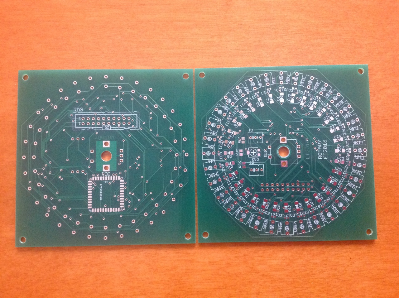

(#58066) etwg hozzászólása
Jan 8, 2018 |
Na nekem is megjöttek a NYAKok Kinábol. Csupan 1 honappal késöbb kint Diginewl kollegának, holott 1 héttel korábban rendeltem meg.
Ennyit a postárol. Na a vasutmodellezés nem a sietösök hobbija.  |

(#58072) etwg válasza diginewl hozzászólására (#58070)
Jan 9, 2018 |
Pillanatnyilag csak 1, de még ahhoz is meg kell irni kodot , hogy olvassa meg irja ezt a kezelöszerkezetet... |
(#58075) JZoli válasza etwg hozzászólására (#58072)
Jan 9, 2018 |
Ez 32 helyzetben fog megállni? Így elsőre eléggé professzionális és univerzális megoldás lesz. Mennyire lesz ez publikus? |
(#58079) etwg válasza JZoli hozzászólására (#58075)
Jan 9, 2018 |
Elvben igen, azaz 32 állása lehet. Itt van még egy aproság amit majd alkalom adtán meg kell oldani - attol függ milyen a korong hajtása. A léptetömotorral történö hajtás esetén olyan kell, ami tudja a 32 állás egészszámu többszörösét (64, 128 stb). Az áttétel nélküli motorok sajnos 200 lépést tudnak igy ezekhez ki kell ötleni valamit. Elektronikusan sajnos a 200 lépés nem oszthato 32-vel, azaz mindenképpen kell némi mechanika. De vannak léptetömotorok, amik 64 lépésben tesznek 360 fokos kört - most nekem is ilyen van.
Maga a szerkezet 2 (3) részböl áll. A bemutatott NYÁK-on van 32 LED ami kijelzi a hid állását és mozgását. Kivül a kör szélén be lehet ültetni 32 nyomogombot, amivel a kivánt helyzetbe lehet küldeni a hidat. ( a nyomogomb megnyomása után a hid elindul az adott irányba amit a LED-k kijeleznek majd megáll.)
A nyomogombokbol csak annyit kell beültetni amennyi a hid valos állása (illetve annak a dupláját, ha minden állásban 180 fokot is akarunk forditani. (nem mindig kell, egy 6 állásu fütöházhoz 12 gomb kell, ha minden allásban 180 fokot is kivánunk forditani.)
A másik lehetöség, hogy a nyomogombok helyett a középre egy encodert teszünk ( filléres alkatrész) és azt forgatva állitjuk be a kivánt állást. Ezt még teljesen nem oldottam meg, mert itt is hasonlo gond van, mint a mezei léptetö motorral. Az encoder egy fordulatban (360 fok) nem adja a 32 állás többszörösét, ezért az encoder állása ( gomb állása) nincs szinkronban a hid állásával. Még gondolkodom, hogyan lehet ezt megoldani. Magát a müködést ez kevésbé folyasolja be, azt már kitaláltam, hogy hogyan jelzi ezt ki. Az encoder elforditásával a LED-k villogva követik a gomb mozgását, s ahol megáll ott villogva marad a LED és elindul a hid. Ha eléri a kivánt állást, akkor megáll és a LED folyamatosan világit. Ez a programrész még nincs meg, elöször össze kell raknom egy panelt, és azon kisérletezni mi lesz a jobb megoldás. |
(#58081) JZoli válasza etwg hozzászólására (#58079)
Jan 9, 2018 |
Ez az enkóderes megoldás tetszik! Szerintem ha nem az enkóder elfordulásával lenne arányos a beállási helyzet, hanem minden egyes "kattanás" lenne egy állás az megoldhatná a problémát, igaz ezzel egy fordulathoz az enkóderen akár másfél fordulat istartozhat, de ha egyértelmű a visszajelzés azzal nem lehet gond. A felhasználó ezt szokja meg és kész.
Mi van ha csak négy-öt állás lesz? Ott honnan lehet majd tudni, hogy hol áll éppen a tekerés, ha csak az a négy-öt LED lesz beépítve? Vagy abban az esetben is minden LED bent lesz, csak az éppen szükséges/valós állásoknál más színű LED lesz? |
(#58082) etwg válasza JZoli hozzászólására (#58081)
Jan 9, 2018 |
Az állást mindig jelzi a LED (elvben csak ott álhat meg, ahol a LED is jelzi. Igy ha nem, ott akkor "szinkronizálni kell". (Mechanikus eröszak miatt - sajnos ez a legnagyobb gond, eddig aki látta a forditokorongomat mindjárt "ki is probálta", hogy vajon forog-e. Ezért kellett a mechanizmusba egy csuszokuplungot is raknom, mert még a fogaskerekek is fájlalták a forgatást  ).
Na szoval (most még nem), de végleges verzionál lesz egy szinkron állás, amit bekapcsoláskor megkeres a hid, és itt szinkronba hozza magát. Innen már csak elektromosan lehet/illik forgatni.
Mind a 32 LED mindig be lesz épitve - az alap, meg jol is mutat - csak a nyomogombokon lehet majd sporolni, azaz csak oda lehet forgatni, ahol valoban sin is van.
Minden LED egyszinü, most éppen sárgát rendeltem, mert akkor minden koronghoz egyedi pultot kellene rendelni/épiteni. (Akinek nem tetszik filctollal szinezheti a LEDeket.  ). Igy a LEDek villogtatásával tudom csak az állapotot jelezni. Ahol áll a korong ott fixen világit, ahova fordulni kell az lassan villog, és amint elindul a korong a közbülsö LEDek felvillanak amig el nem érik a lassan villogot amitöl a korong megáll és a LED sima világitásra kapcsol. ( nem villog)
Az enkoder esetében még pontosan nem tudom mi lesz. Ott is valoszinü, gyors villogással fogja kijelezni, hogy hova akarod a hidat forditani, majd a kiválasztott állás átmegy lassu villogásba amire elindul a hid a fent leirtak szerint.
Sajnos 2 (vagy több) szinü LED-re pillanatnyilag nincs elérhetö meghajto áramkör, egy halom drotot meg portot erre nem akartam áldozni. Jelenleg a 32 LED meghajtás 2 szál huzalt (1 port) igényel, igy maradt elég a nyomogombokra (4+8=12 port) meg az enkoderre 4 port igy a kapcsolat megoldhato egy 20 eres szalagkábellel. |
(#58083) Lazsi válasza etwg hozzászólására (#58082)
Jan 9, 2018 |
Kibicnek semmi sem drága alapon...
Létezik olyan léptetőmotor, ami 0.9 fok elfordulást végez egy lépésre, ez 400 lépést jelent. Emellett vezérelhető féllépéses üzemmódban is, vagyis így már tulajdonképpen 800 lépésed lenne. Így a 32 pozíció 25 (fél)lépésenként ismétlődne.
Az adatokból azt gondolom, hogy a nyomógombok 4x8-as mátrixban vannak, vagyis a lekérdezésük multiplexelt. Ha nem közvetlenül a vezetékeket, hanem egy nyitott kollektoros dekódert vezérelsz az egyik irányból, akkor a 4 helyett 2 db., vagy a 8 helyett 3 db. vezeték is elég lenne. De maradjunk csak a 4->2 átalakításnál, mert akkor 8 bitet lehet egyszerre beolvasni. Akkor is felszabadul 2 vezeték.
A LED-ek vezérlésére bizonyára (a 2 vezetékből kiindulva) shift-regiszteres megoldást használsz. A gombok beolvasásánál használt 8 bites bemenetet kimenetként használva, a 2 bites címzést ugyanígy címzésre használva ki tudsz írni 4db 8 bites tárolóba értékeket. A LED-ekhez eredetileg használt, és így felszabadult 2 vezeték közül az egyik lehet a beolvasás/kiírás (vagyis a gombok/LED-ek) vezérlője, a másik pedig, ha megduplázod a LED-ek tárolóit, akkor a kétszínű LED-ek színének kiválasztása.
Az enkóderhez is van ötletem...  A hagyományos (golyós) egerekben az elmozdulás-érzékeléshez használt tárcsa + a két optikai kapu esetében mindössze 2 vezeték adja az információt. Így további 2 vezetéket nyernél. Ebben az esetben nem lenne szükség a gombok és LED-ek összekeverésére. Az így felszabadult 2 vezetéket felhasználhatod a "másik" színű LED-ekhez az eredetihez hasonló módon.
Mint azt az írásom elején írtam: Kibicnek semmi sem drága...  |
(#58084) etwg válasza Lazsi hozzászólására (#58083)
Jan 9, 2018 |
A motorral nincs gond, az én berendezésem már régen müködik, más meg abbol épit amilye van neki.
Ami a LEDeket illeti, azok egy spéci IC-vel soros porton ( 1 vezeték) vannak meghajtva, igy egyébb alkatrész (ellenállás stb) nem kell hozzá. Ha megnézed a panelt el sem igen férne más.
Ami az enkodert illeti, eredetileg nem is terveztem, de egy barátom beszélt rá mert akkor a panelt máshoz is lehet használni, igy került bele. Keresgéltem olyat aminek 32 állása van ( vagy ennek többszöröse) de gyári nincs. Ha meg bütykölni kell, akkor meg van már kettö is, amibe olyan tárcsát lehet rakni amilyen kell ( annyi lyukut). |
(#58085) etwg válasza etwg hozzászólására (#58084)
Jan 9, 2018 |
Sokkal nagyobb a bajom, hogy nincsenek jelenleg ilyen nyomogombok ( 2 lábu, 6x6 mm, 8 mm-s gombbal), minden más hasonlo nyomogomb 4 lábu (SMD/ vagy normális), de azok sokkal nagyobb méretüek, mert a lábak kinyulnak a házon kivülre, és nem férnek el a panelon. Remélem legalább erre a néhány panelre van még elég nyomogombom. Közben meg igyekszek felhajtani 2 lábu gombokat. |
(#58090) JZoli válasza etwg hozzászólására (#58085)
Jan 10, 2018 |
Mindenképpen 6x6-os gomb kell és kerek "nyomófelület? mert 3x6-os kétlábút találtam ami 8mm-es, az nem jó?
Bővebben: Link |
(#58091) JZoli válasza etwg hozzászólására (#58085)
Jan 10, 2018 |
Vagy ez: Bővebben: Link
Kicsit kiemelve, mert a lábai ezt lehetővé is teszik. De ez csak szintén ötletelés! Beleokoskodni nem szeretnék, csak nagyon érdekel a téma! |
