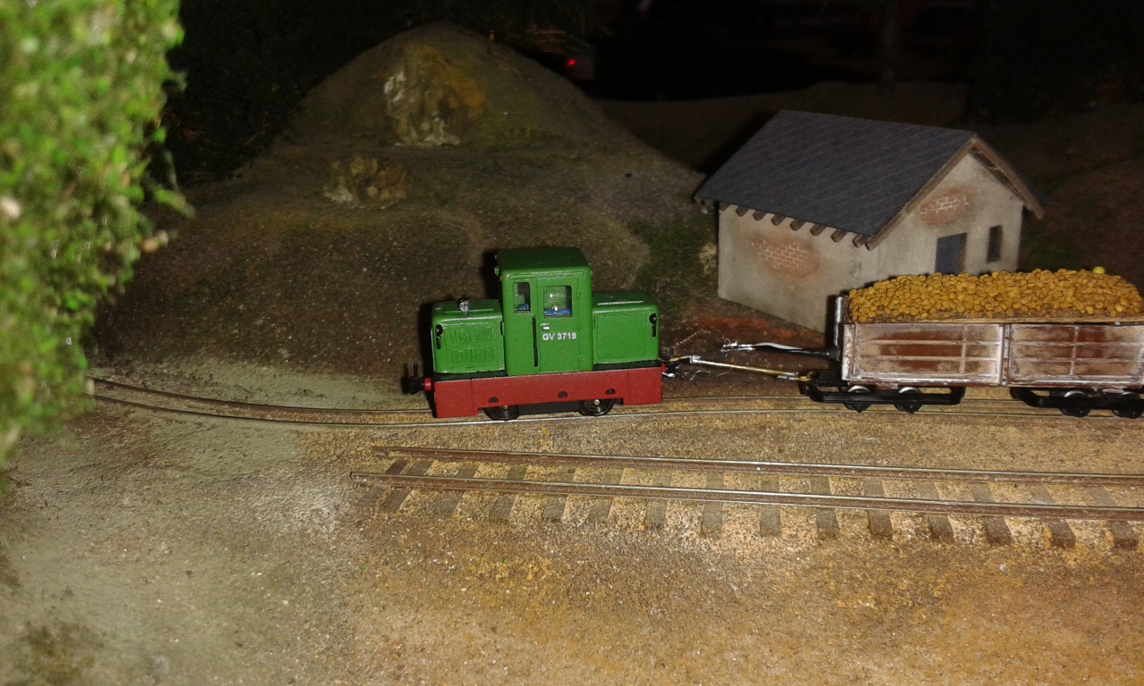

(#50341) róbertke hozzászólása Válasz • Márc 19, 2016
Végszónak erről a gépről:
Addig-addig nyúztam a Netet, amíg a gépről találtam egy robbantott *** Jobbról a második a motor, ami nekem egy Jouef motorra hasonlít! Ha viszont tényleg az - holnap szétszedem a Jouef mozdonyom - akkor akár a kis Bühlernek is be kellene férnie.
Köszönöm a türelmed etwg!!
*** = a link hibás volt, ezért kivettem.

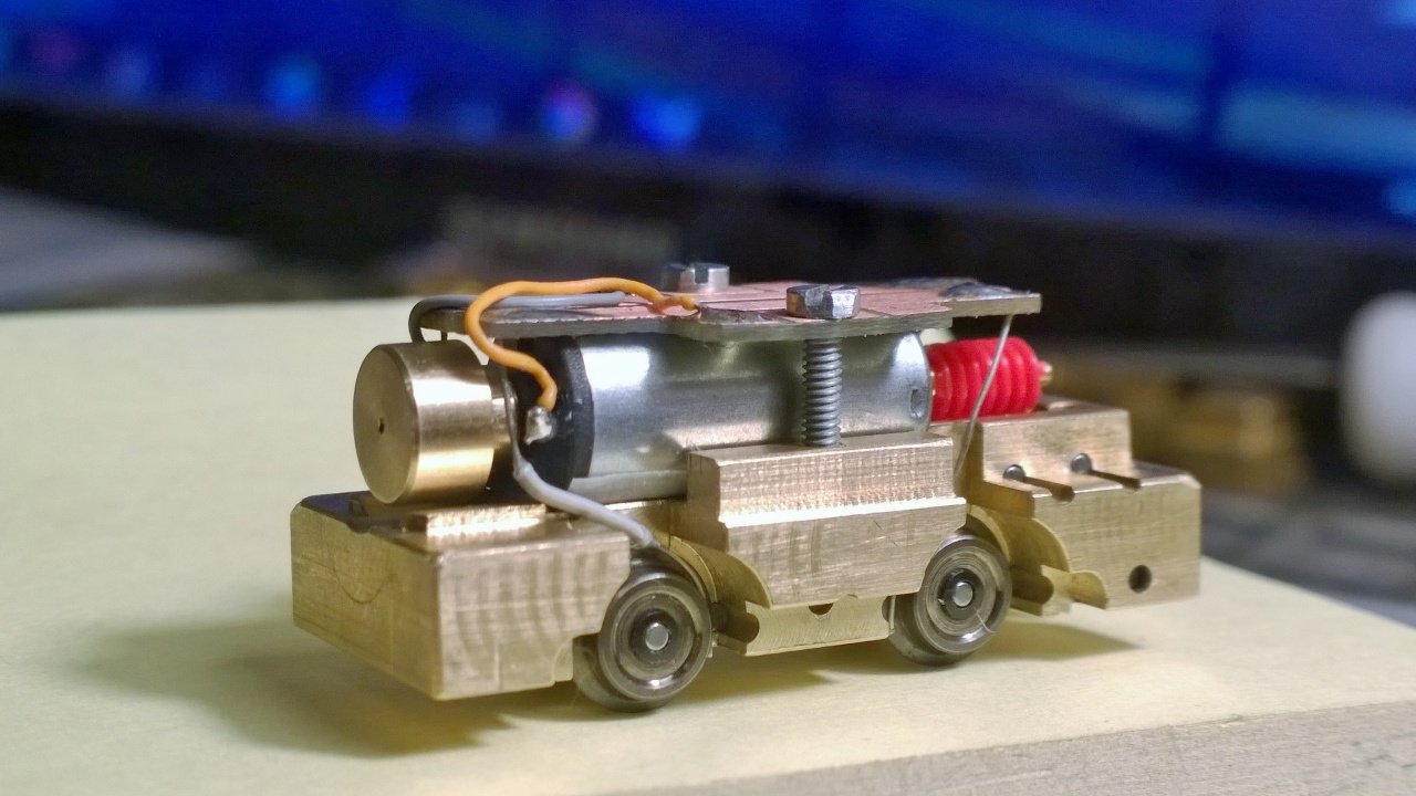

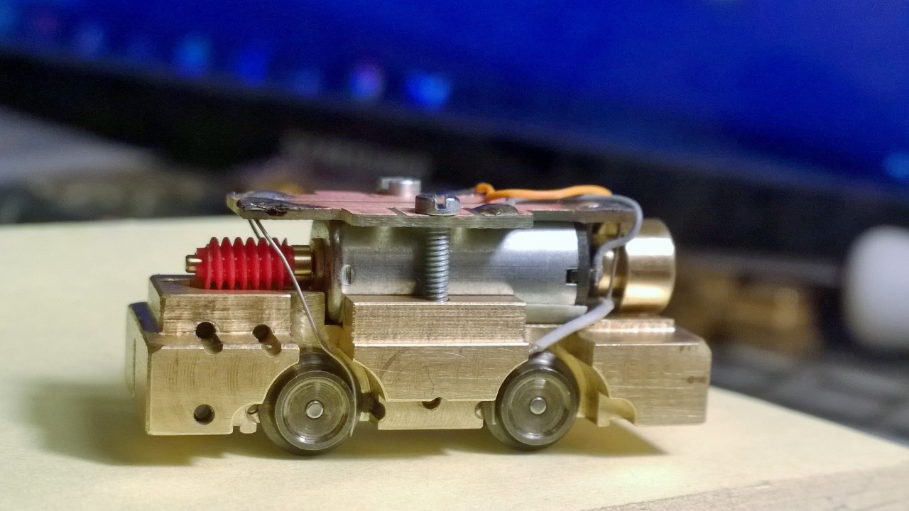

(#50344) Fordítókorongos válasza Fordítókorongos hozzászólására (#49938) Válasz • Márc 20, 2016

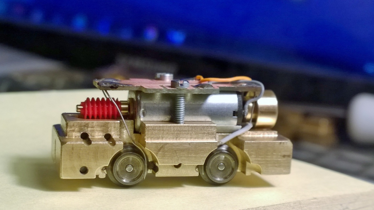

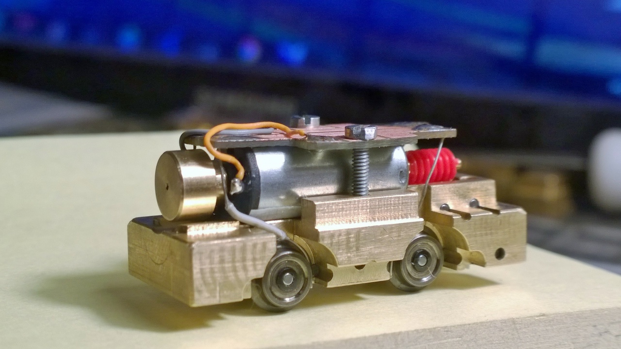

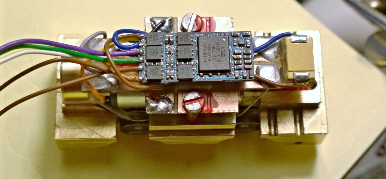

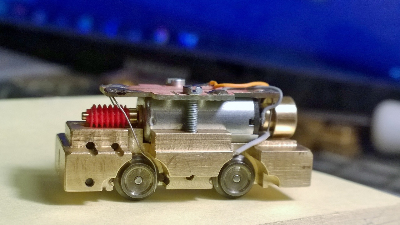

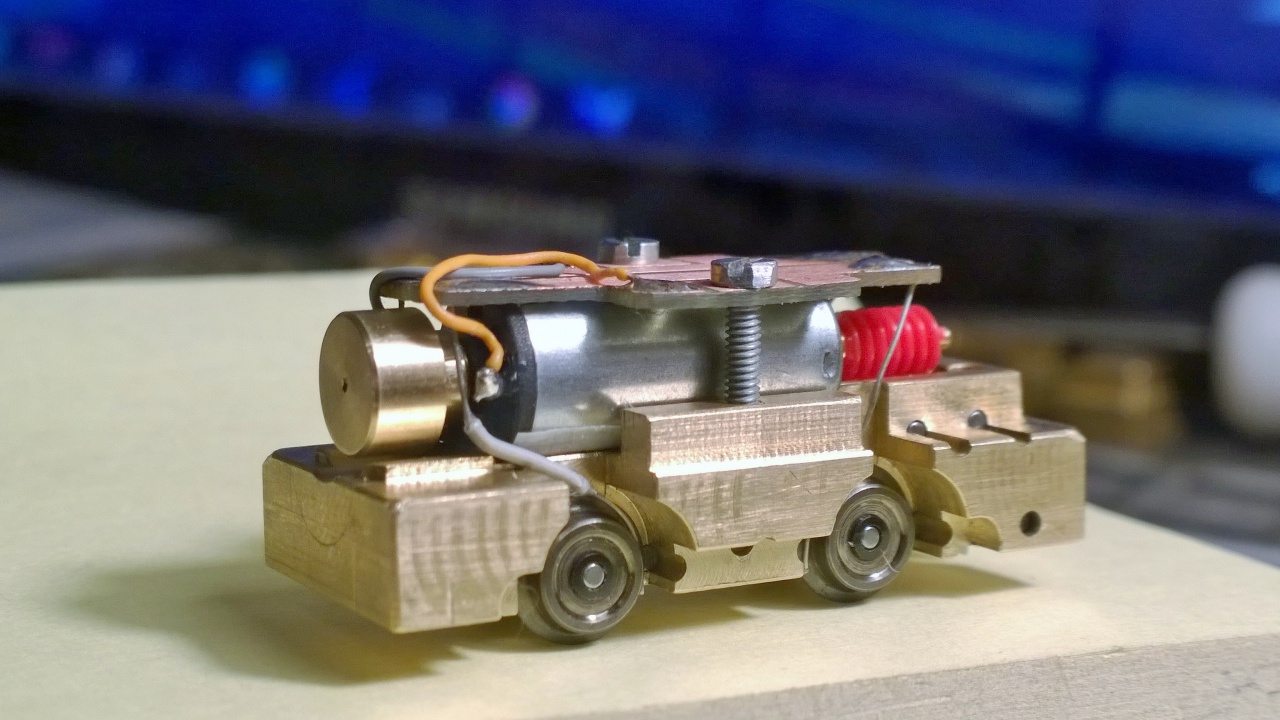

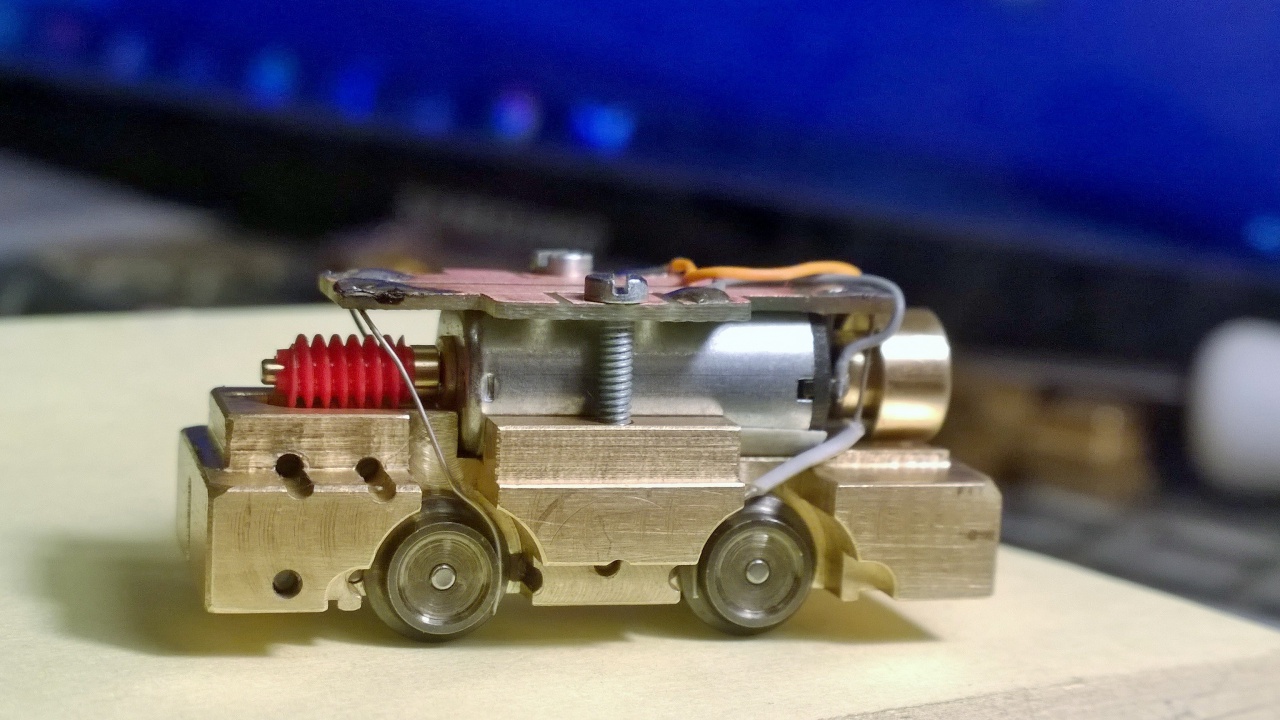

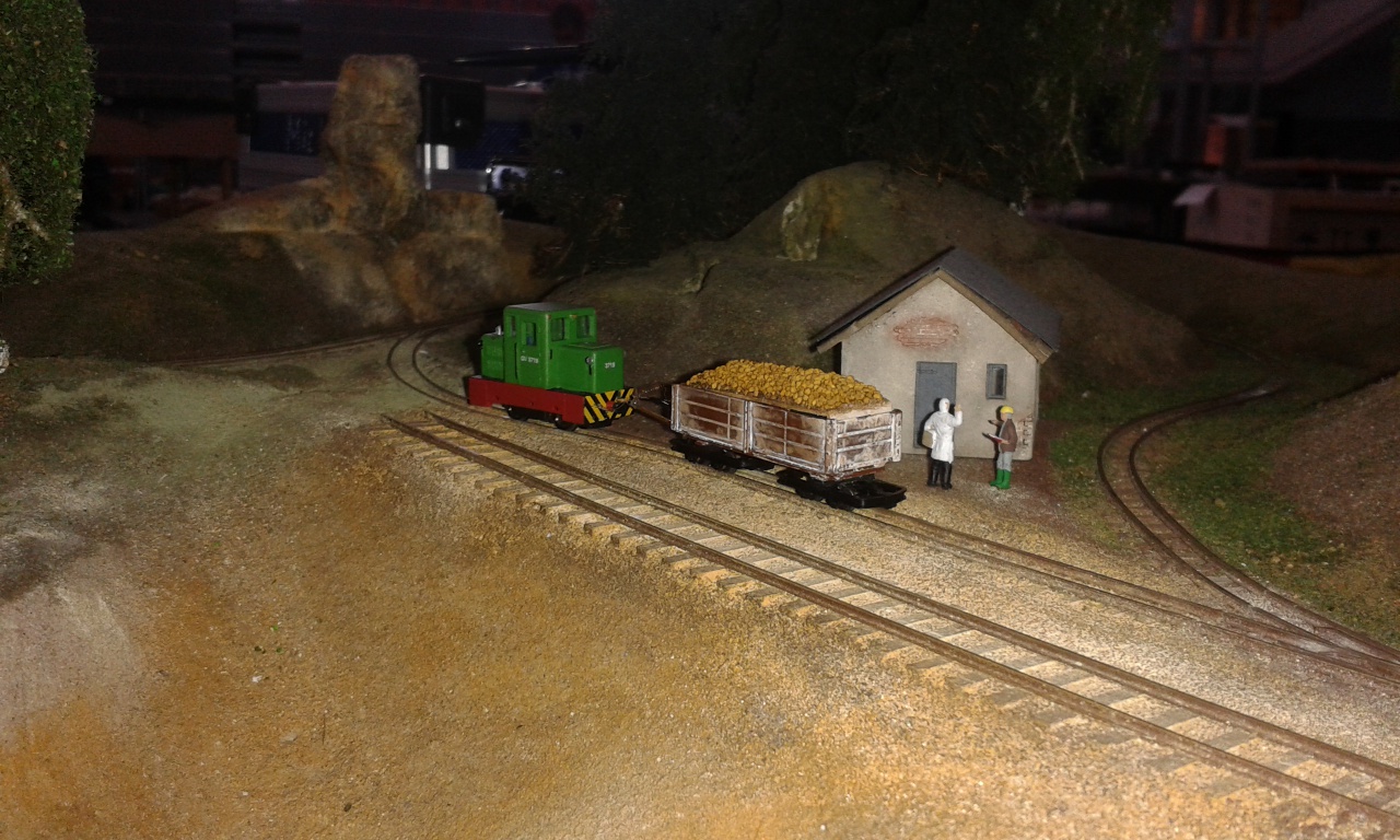

Sikerült összeszerelnem a Conrad motoros C50-est!
A hossza miatt nagyobb szívás összehozni,mint a rövidebb motorral,
de megéri,mert ezzel a magassággal alkalmas lesz a Hangdekóder fogadására.
A Hangos hajtásokban kénytelen voltam kisebb 6,2mm-es kerekeket használni a megszokott 7,5-ös helyett,hogy felette elég hely maradhasson...
Totya:
Eddig ez a leglassabb fordulatú motor!!
Az erejére sincs panasz,magabiztosan viszi a hajtást,melegedés nélkül,
viszont csak ez a kis szánalmas lendkerék fért el rajta.
Így néz ki:
(#50347) etwg válasza Fordítókorongos hozzászólására (#50344) Válasz • Márc 20, 2016
Szép......
(#50371) HOTotya válasza Fordítókorongos hozzászólására (#50344) Válasz • Márc 20, 2016
Na örülök,hogy össze jött az új motorral........ a lendítősúly ahogy innen látom sztem elég lesz!

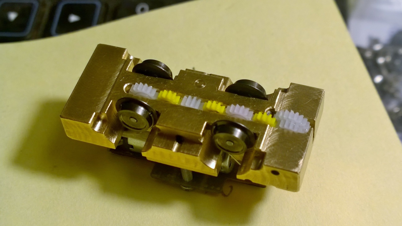

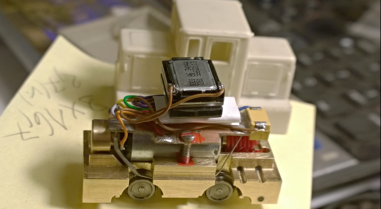

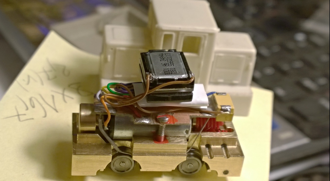

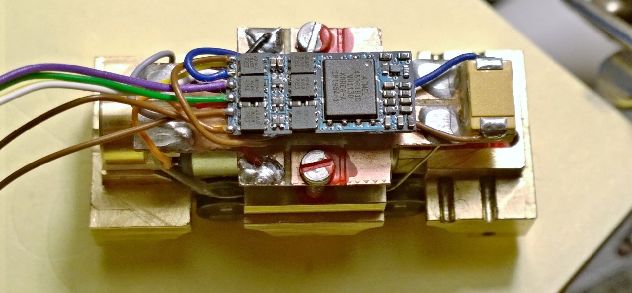

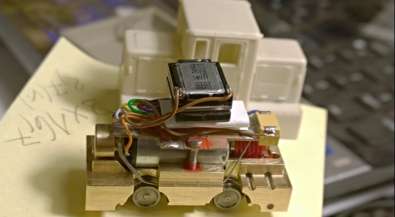

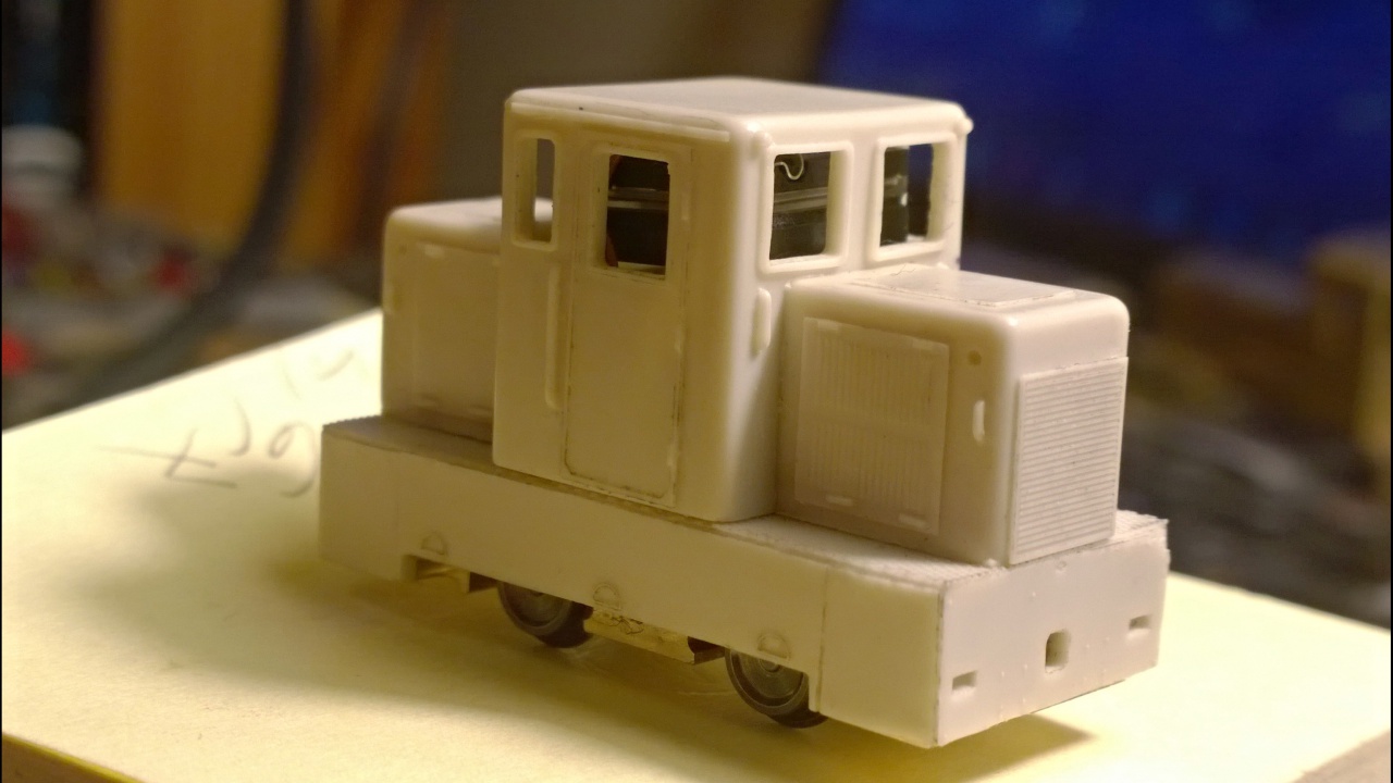

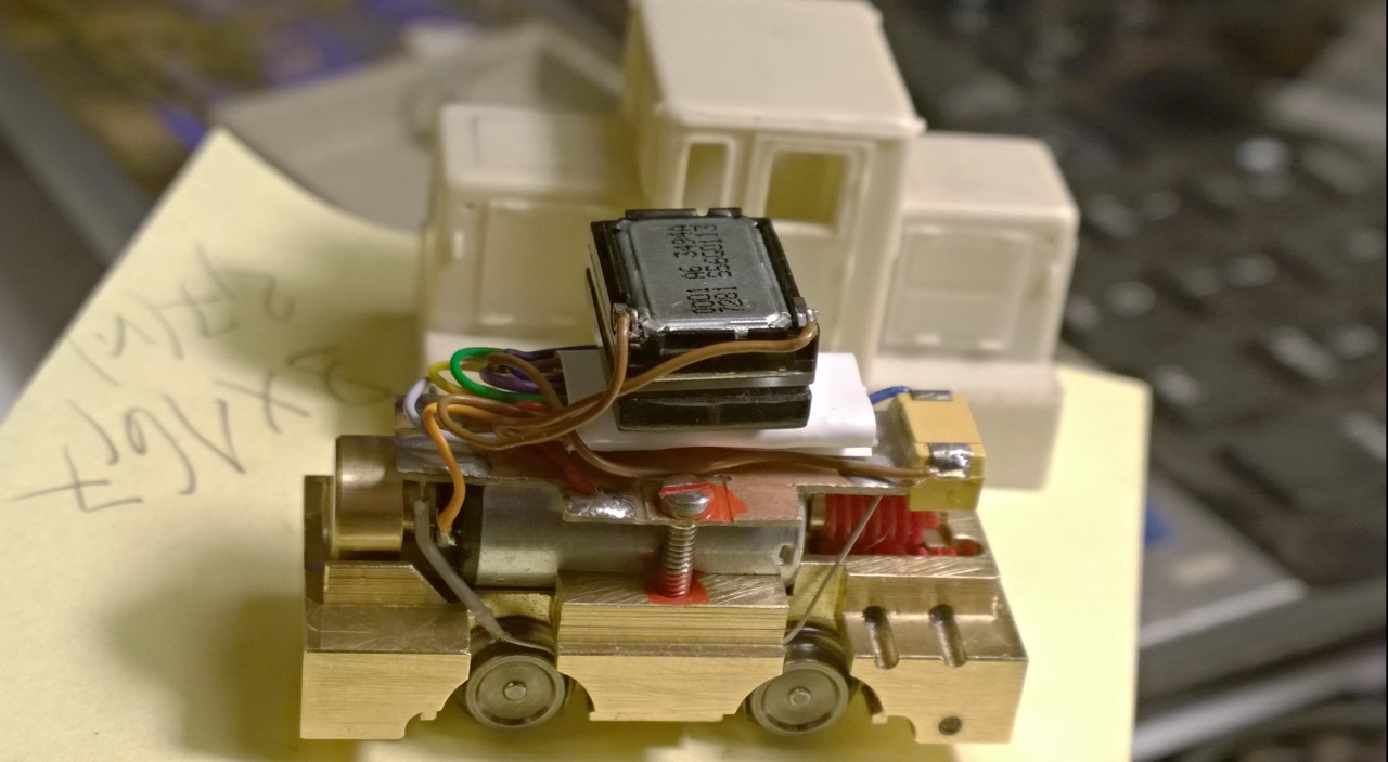

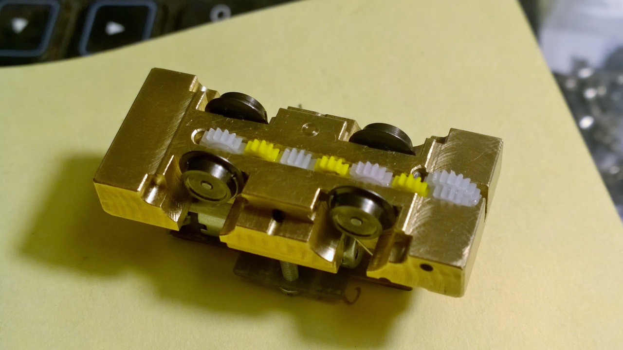

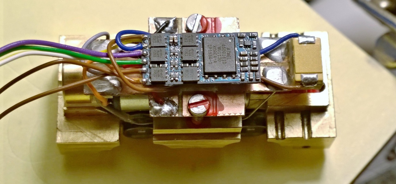

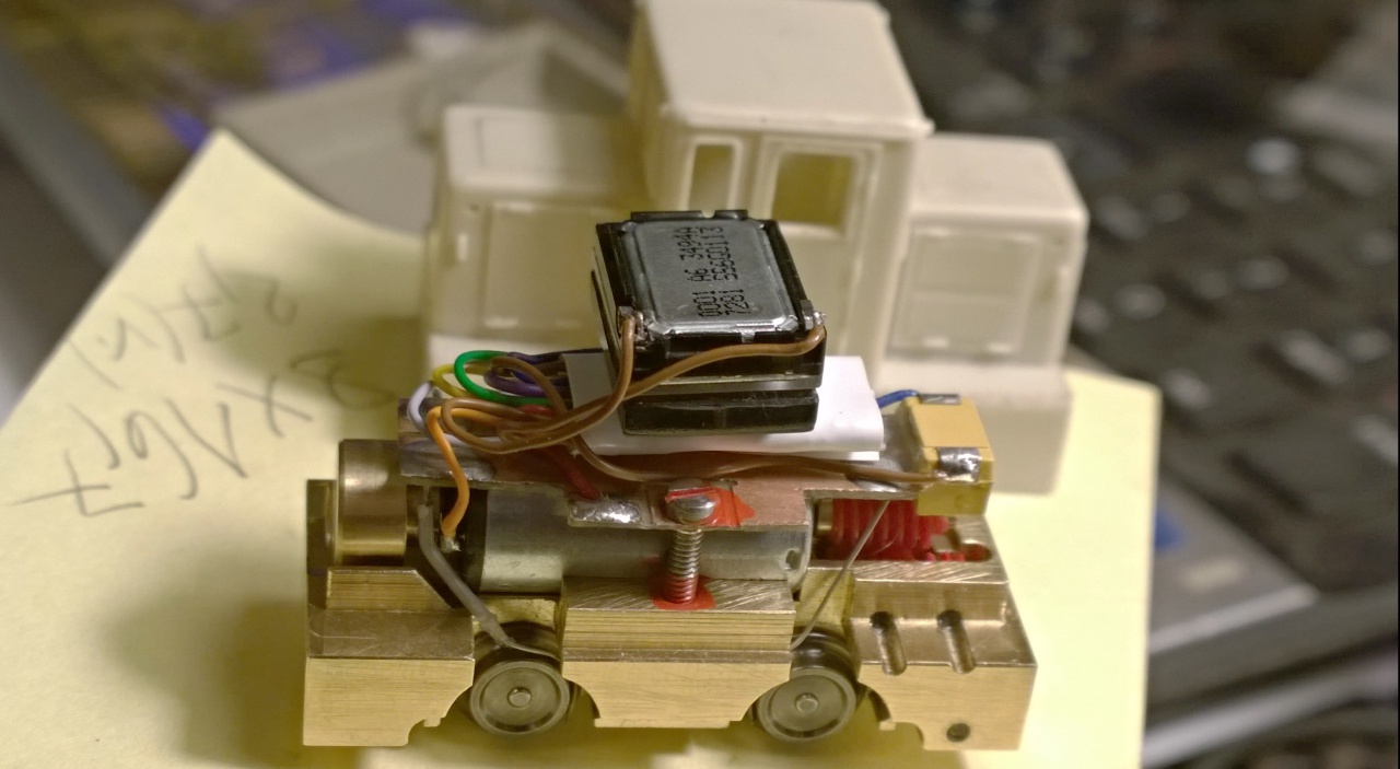

(#51404) Fordítókorongos hozzászólása Válasz • Jún 4, 2016

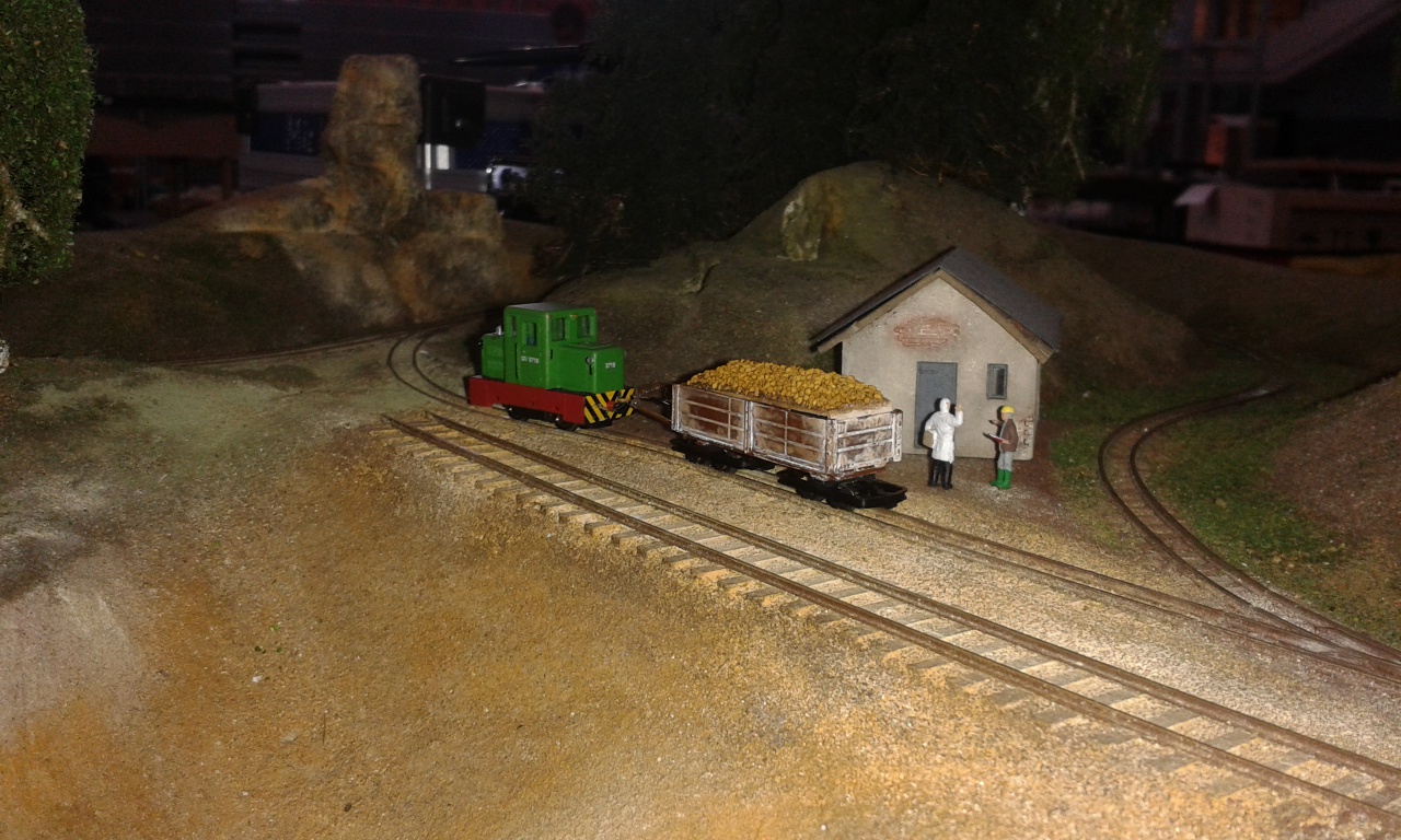

Elkészült a második Hangos C50-es!
A hangdekódernek elképesztő méretei vannak: 8 x 16,7 x 2,7mm-es !
A dekóder és a hangszóró a fülkében és a motortérben,a puffer kondi meg előttük kapott helyet.
Nem túlzottan lötyögősen,de azért kényelmesen elfért a kaszni alatt,
így sikerült elhelyezni:
(#51423) HOTotya válasza Fordítókorongos hozzászólására (#51404) Válasz • Jún 5, 2016
Még működik is.... Ügyi vagy Nem ugrottál be a cuccokért!!
(#51434) Fordítókorongos válasza HOTotya hozzászólására (#51423) Válasz • Jún 5, 2016
Kösz Totya!
Működik rendesen.

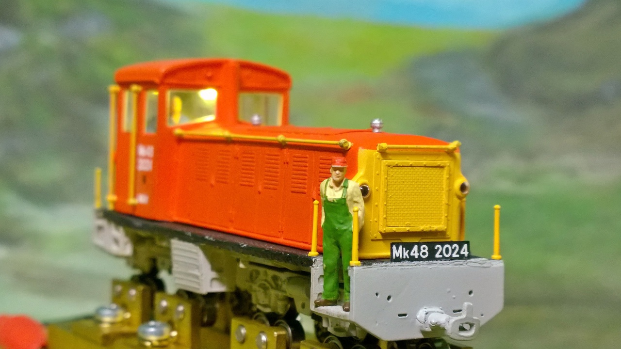

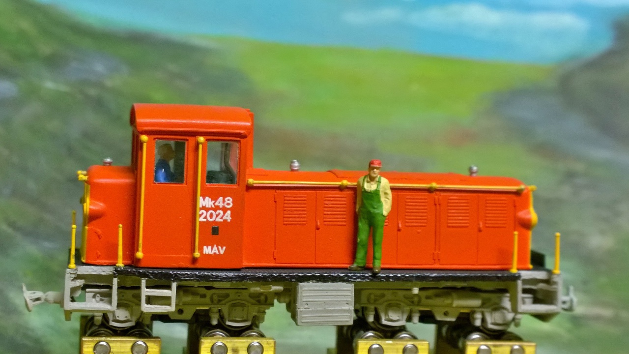

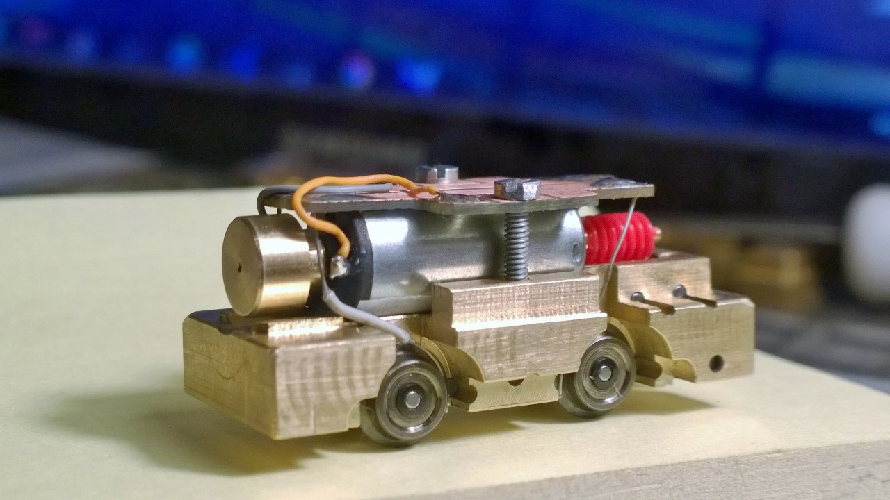

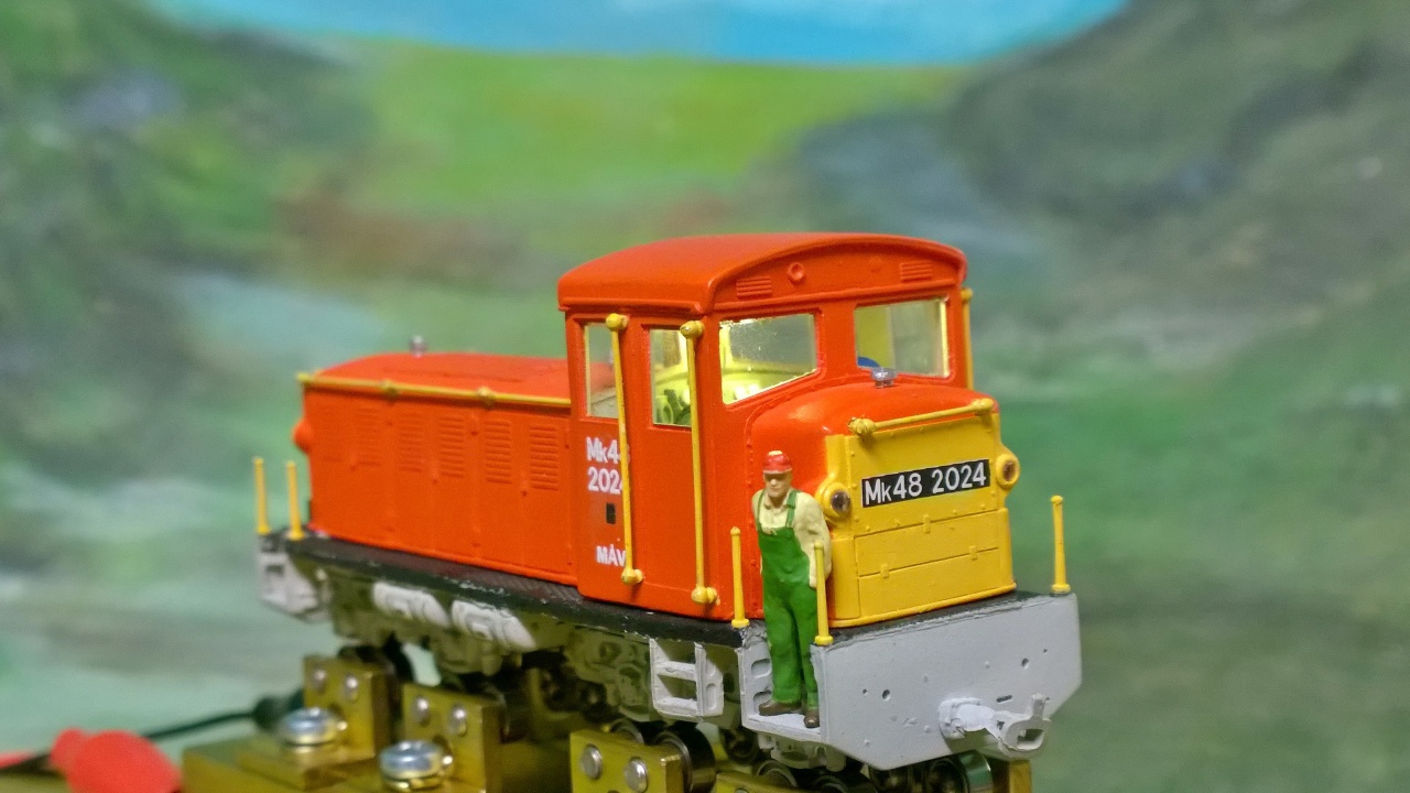

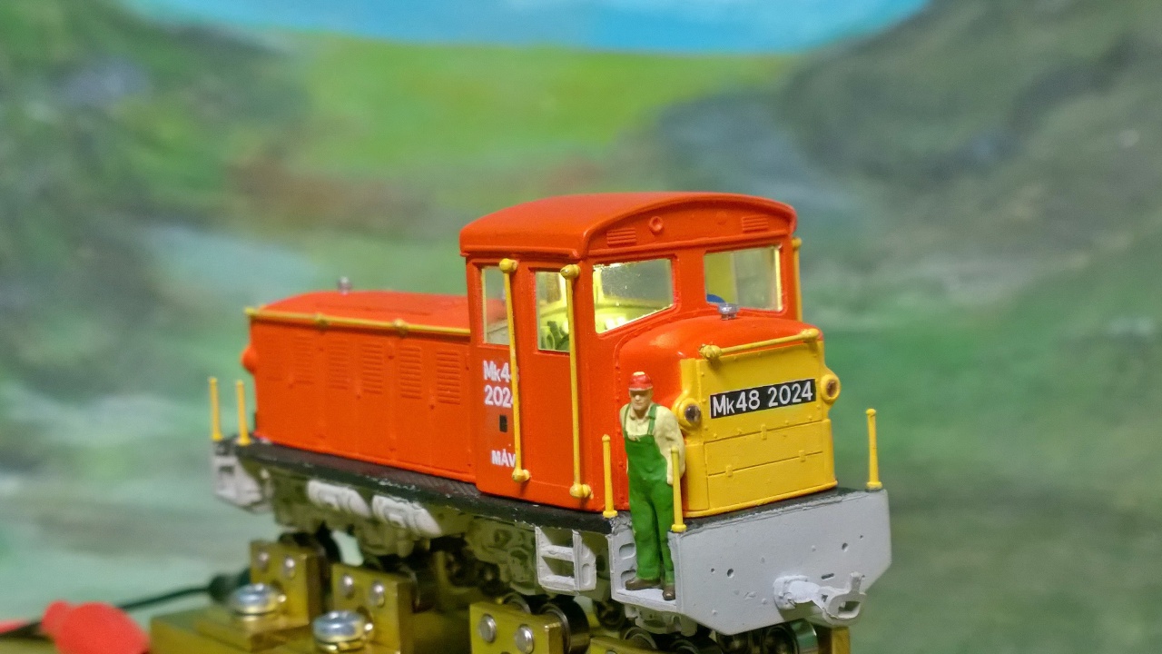

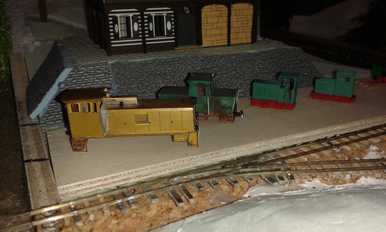

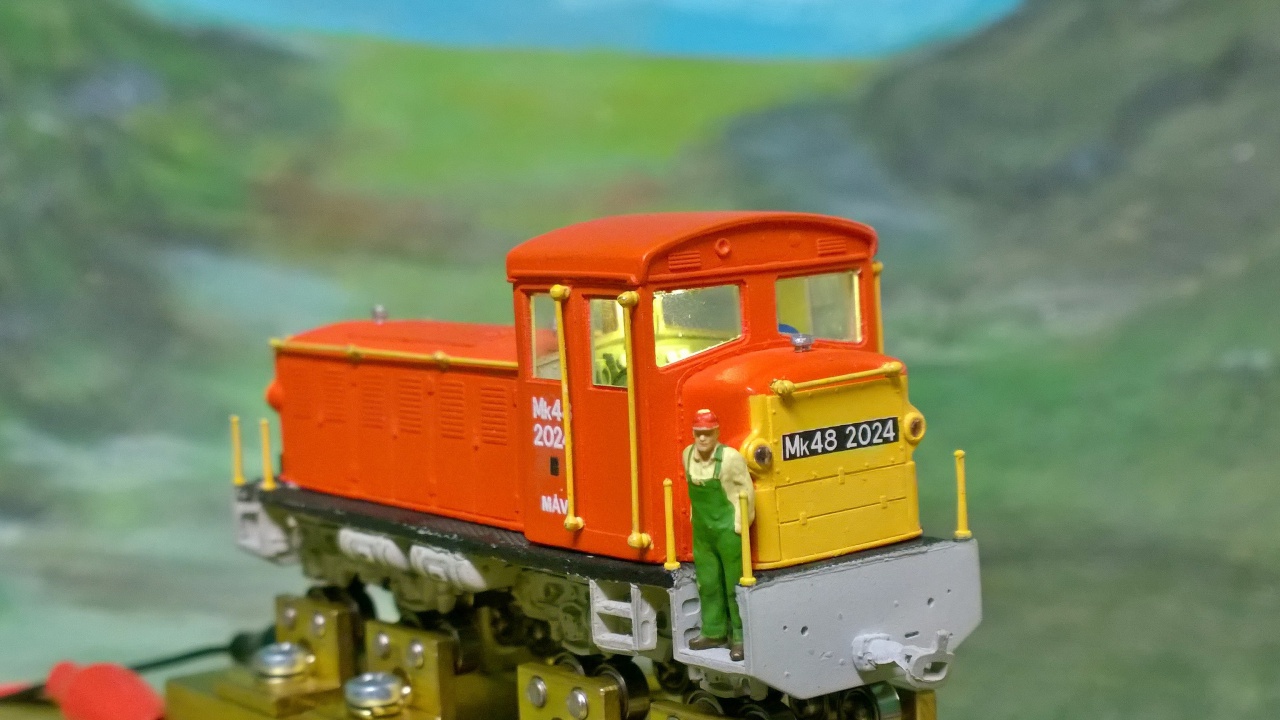

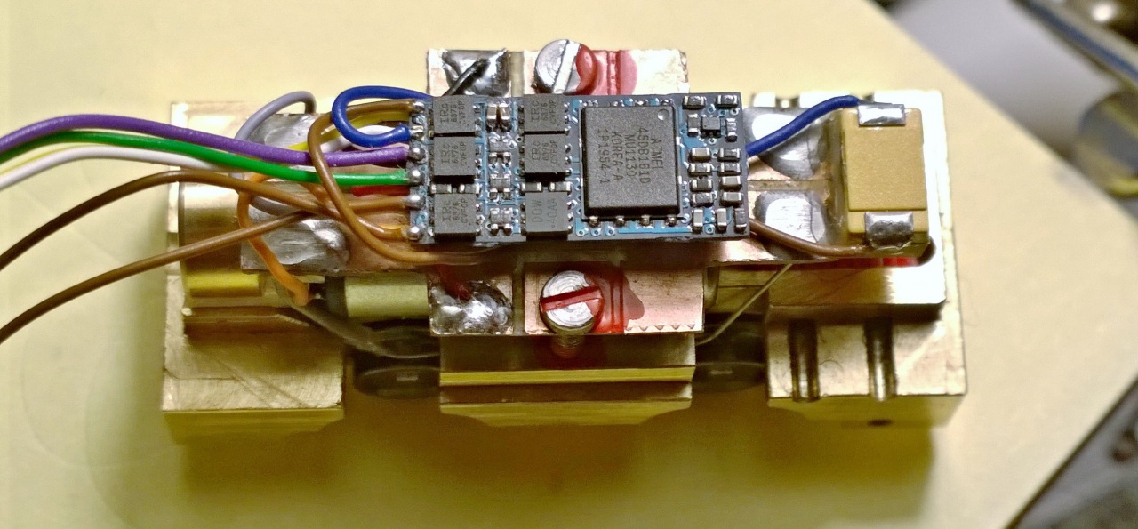

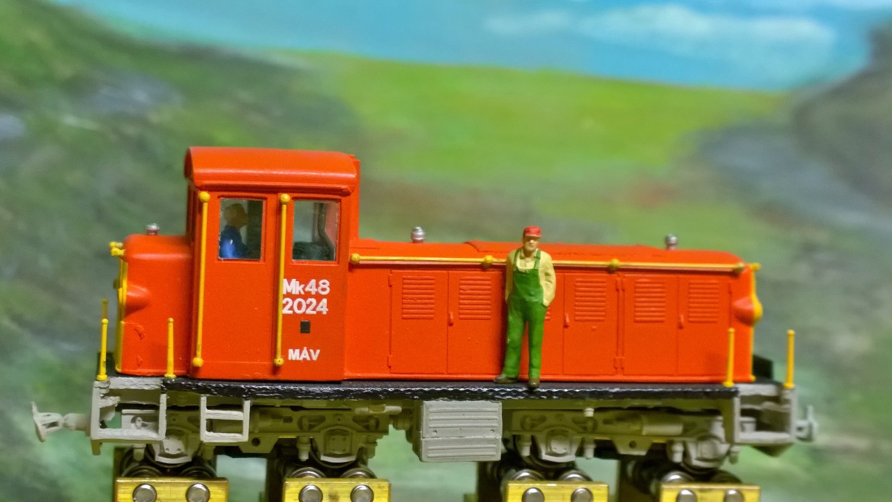

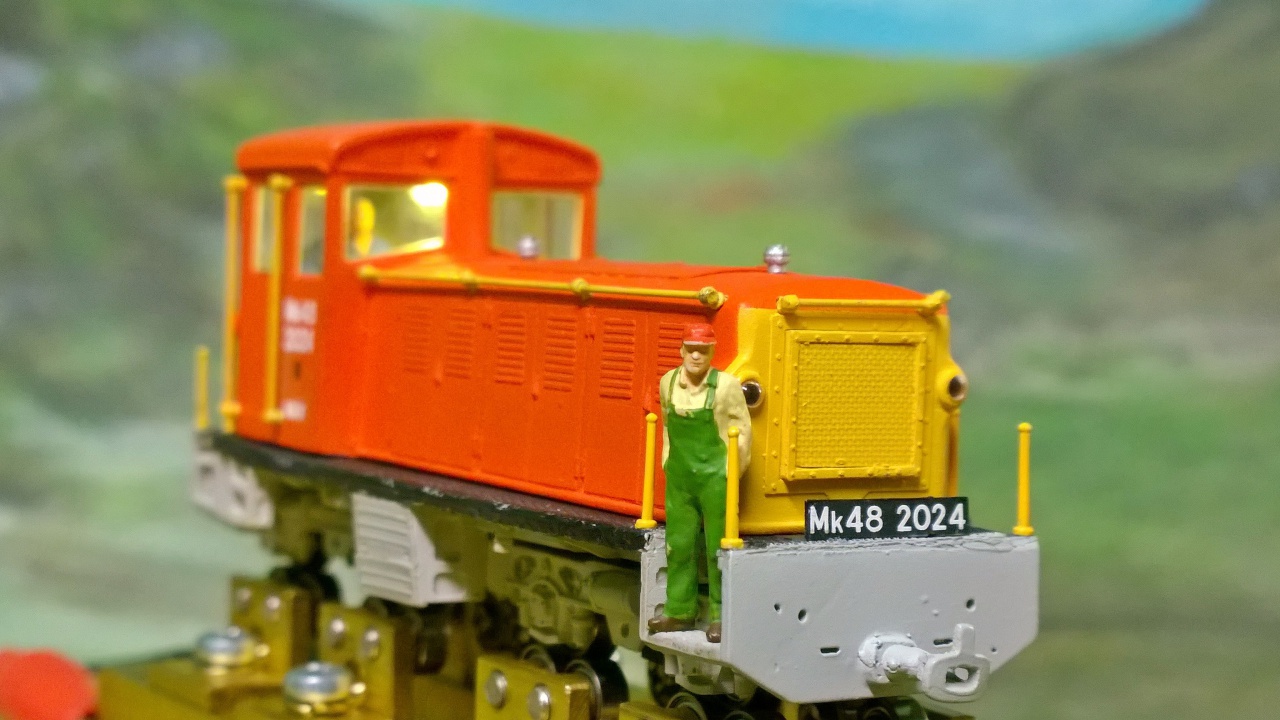

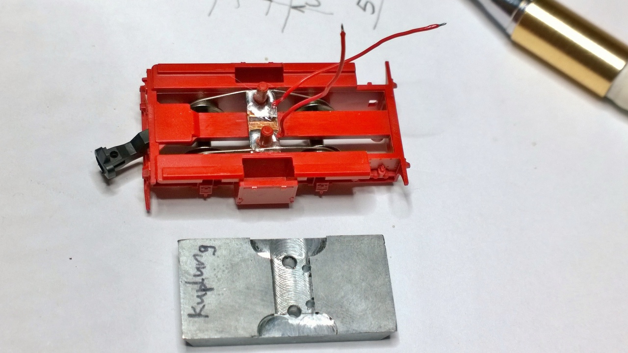

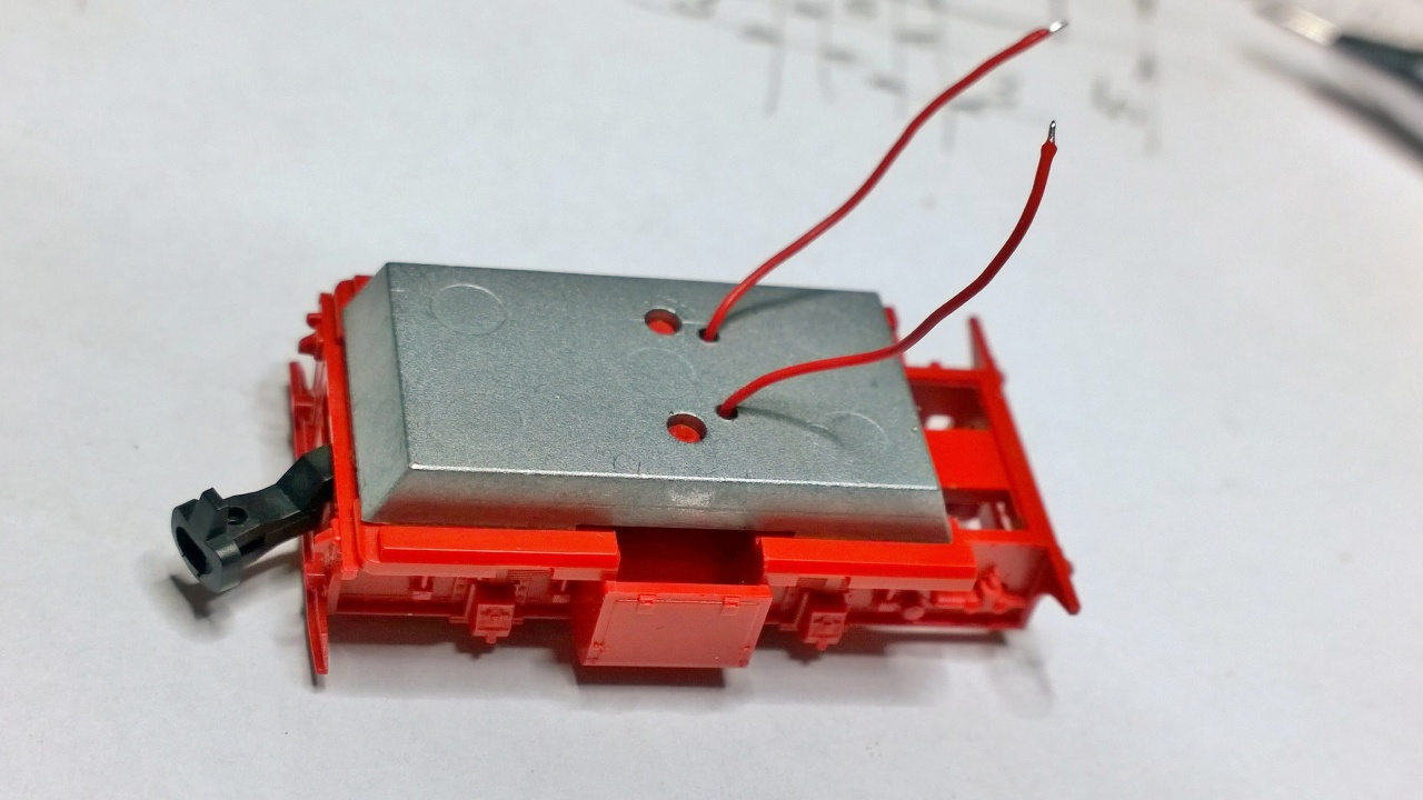

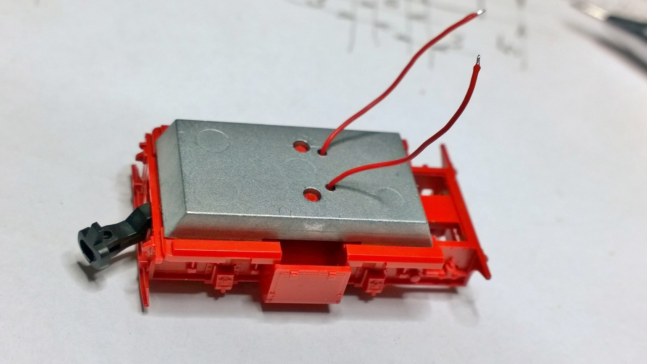

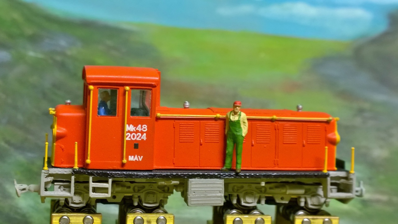

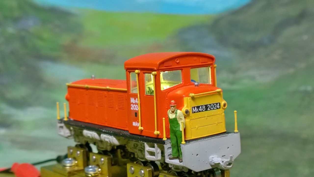

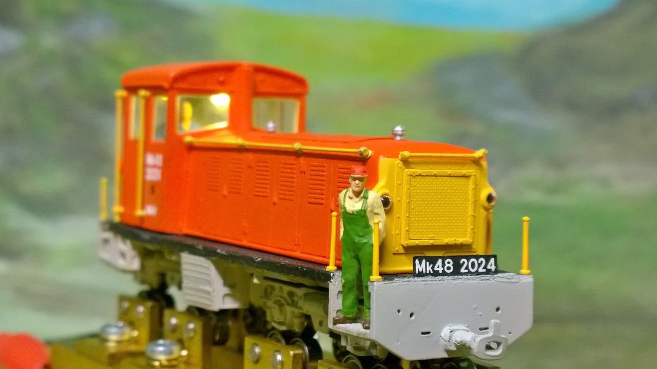

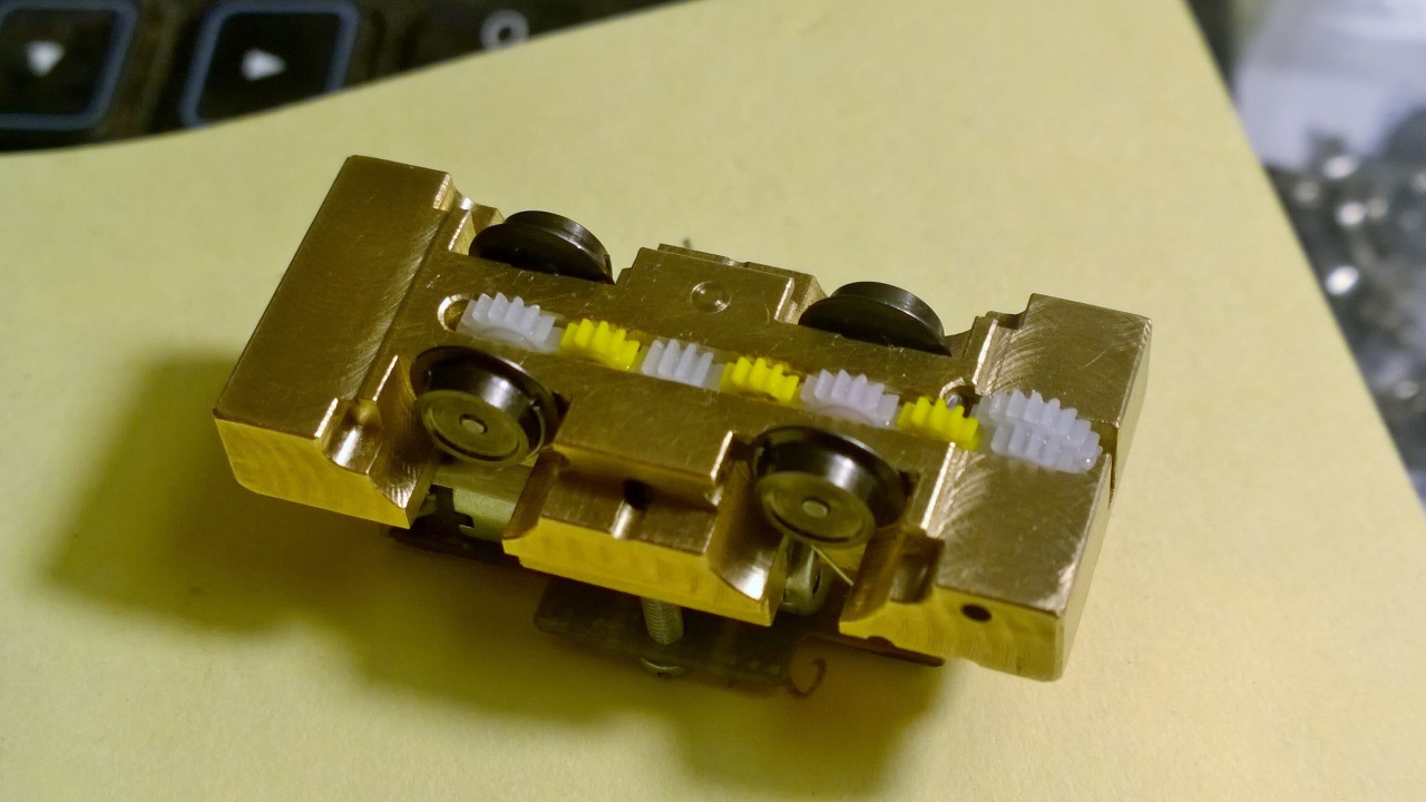

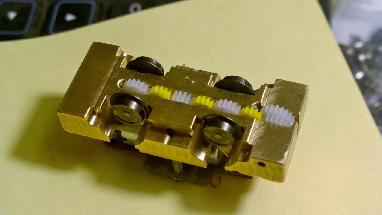

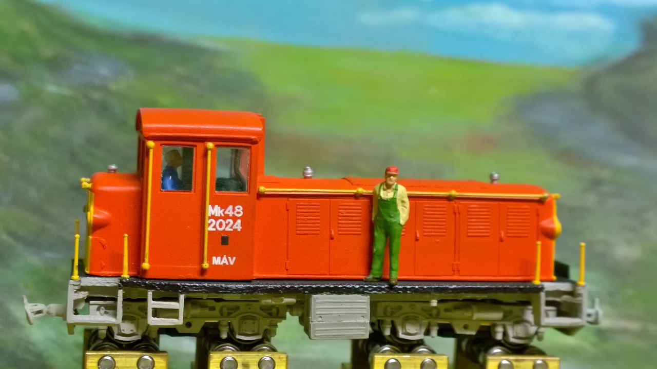

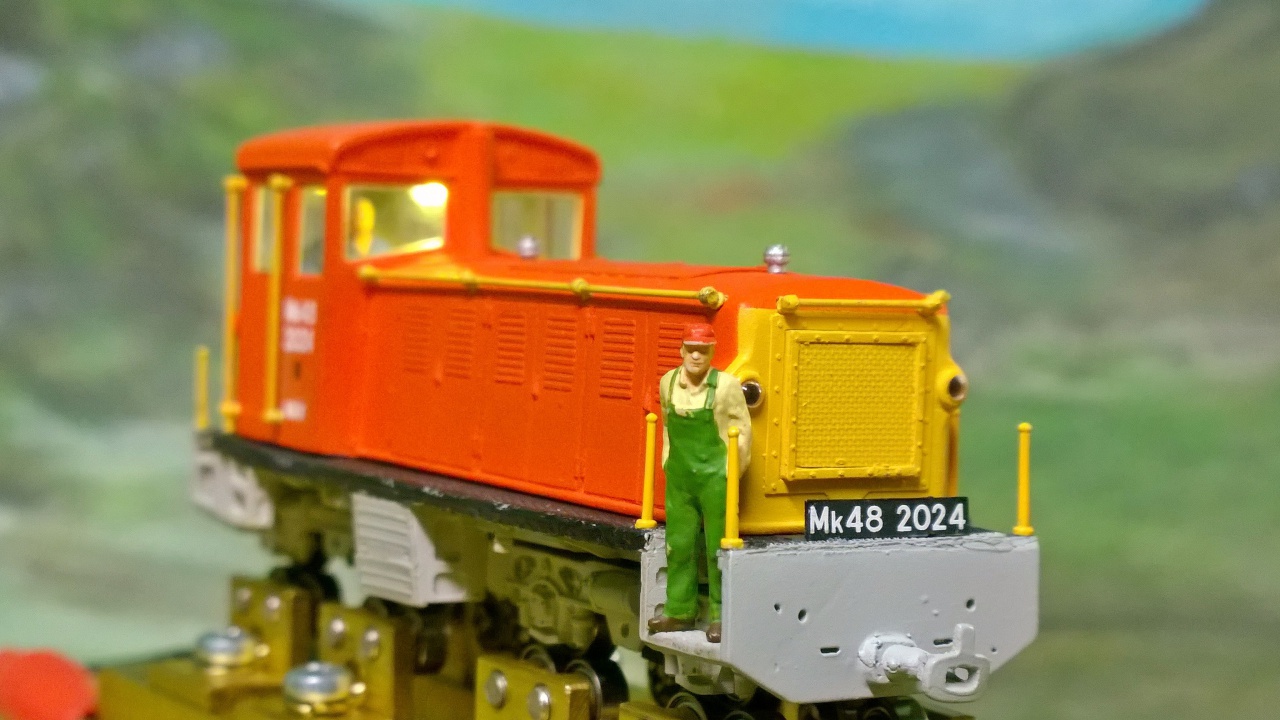

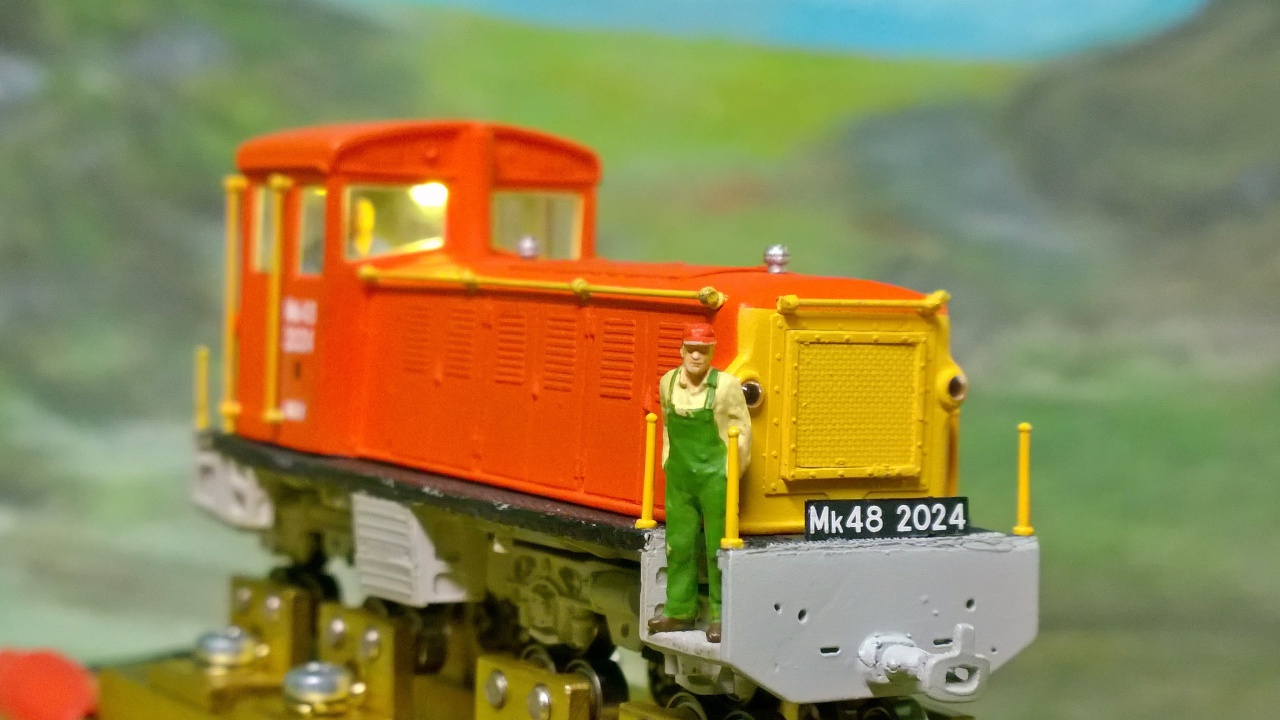

(#52573) Fordítókorongos hozzászólása Válasz • Aug 14, 2016

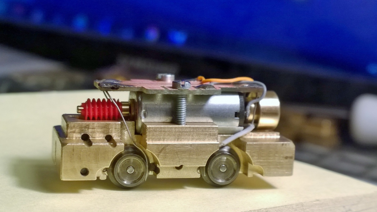

Találkoztam egy Mk48-assal!
Egy Dekóder és egy mozdonyvezető vette fel a munkát.
Hobbytrain E10-es hajtás,Mashima 1020-as,6-pólusú előkészítés...

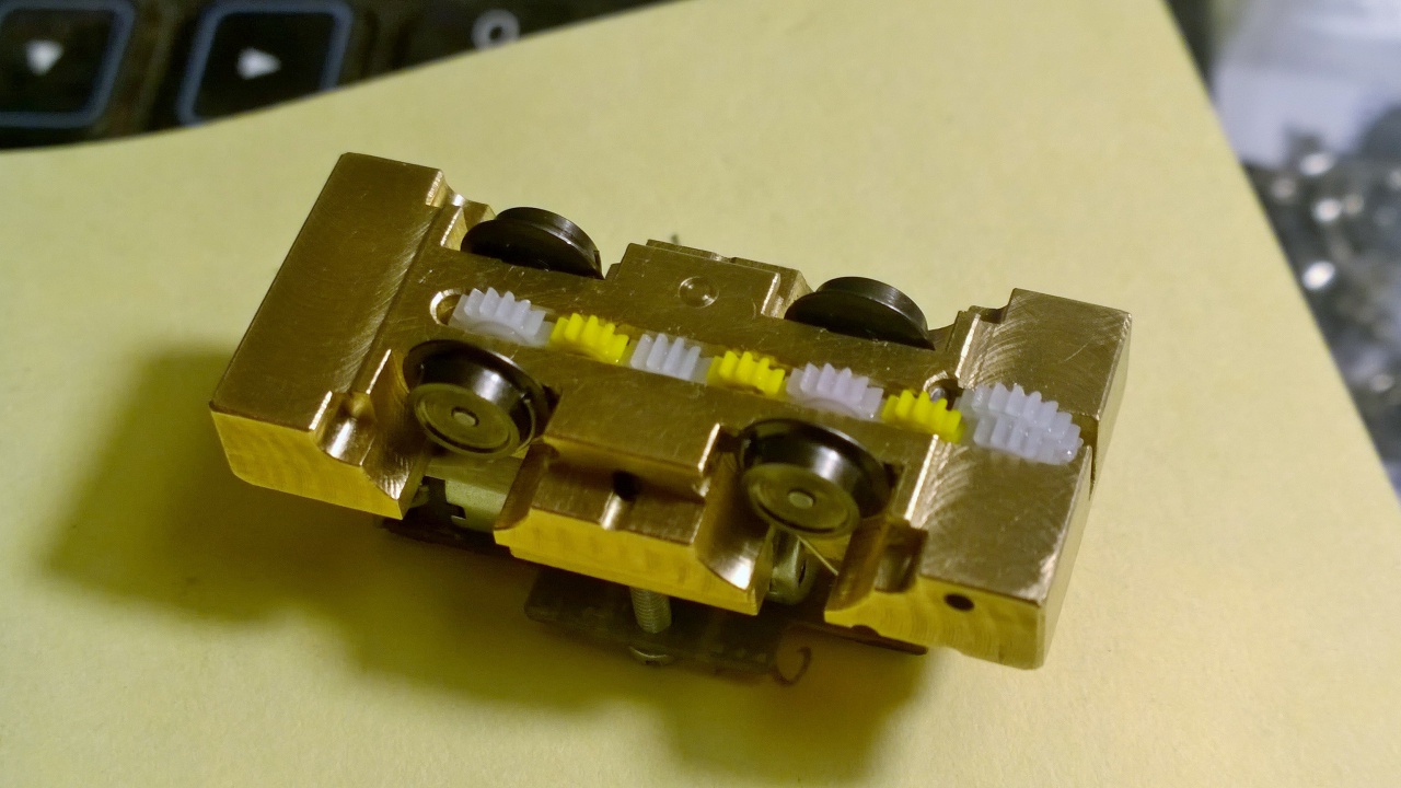

Szokatlan felépítésű hajtás:
A mozdonysúly két félből áll,elszigetelve egymástól,rá van kötve a két sín!!
A motor 4 kivezetéses(!) Mashima,2 a szokott helyen,a tengellyel egy vonalban,a másik kettő a motor tetején,amire rá van feszítve felülről az előkészítő panelja.
Az alsó két kivezetés gondot okozhat digitális módban,ha ha beleér valamelyikük a mozdonysúlyba!
Erre kell nagyon figyelni dekóderezéskor,mert elszállhat a dekóder tőle!
Egyébként nagyon szép futású modell lehet ebből a hajtásból,
így néz ki:
Üdv.:Korongos
(#52574) etwg válasza Fordítókorongos hozzászólására (#52573) Válasz • Aug 15, 2016
A leirtakbol a japán (Kato) modellezö iskolára utal ( hosszában osztott nehéz fémkeret ami egyben áramvezetésre is szolgál). Igen gyakori az N méretben, meg a távolkeleti H0 konstrukciokban.
Amilyen egyszerünek, célravezetönek tünik annyira zürös is tud lenni, pontosan az általad emlitett okok miatt is.
Egyszer egy szép fém felitményt tervezett egy kisszériás gyárto egy KATO alvázra. Majdnem képtelenség volt megoldani az otromba fémblokkok szigetelését a fémkasztnitol.
(#52575) Frankye válasza Fordítókorongos hozzászólására (#52573) Válasz • Aug 15, 2016
Nagyon szép darab. Vörös sapkás zöld melles nadrágban tolat? Nem áll össze valami...
(#52577) csíkosháTTú válasza etwg hozzászólására (#52574) Válasz • Aug 15, 2016
Lévén a HobbyTrain a KATO "budget" márkája...
(#52681) Fordítókorongos válasza Frankye hozzászólására (#52575) Válasz • Aug 20, 2016
Kössz!
Igen szép darab,de az nem vonatmenesztő,nem is tüzér,
hanem én vagyok,és ezzel bizonyítottam a kép hitelességét...

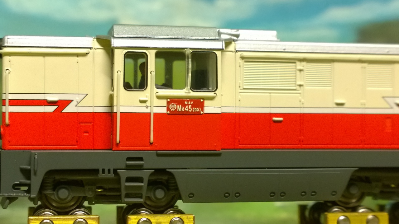

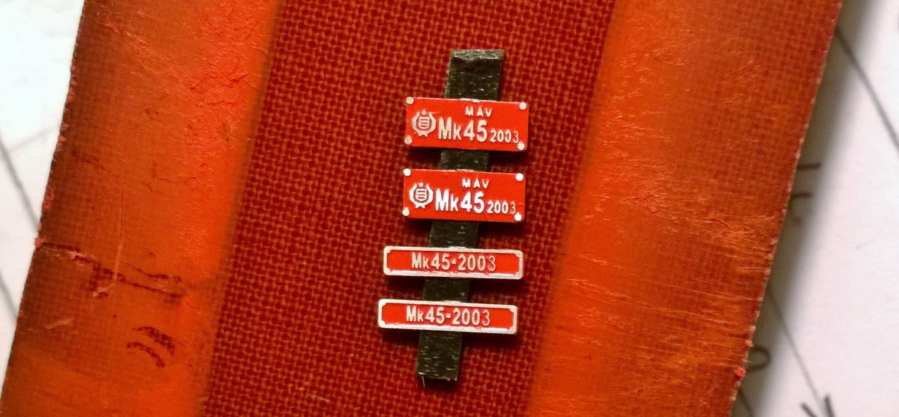

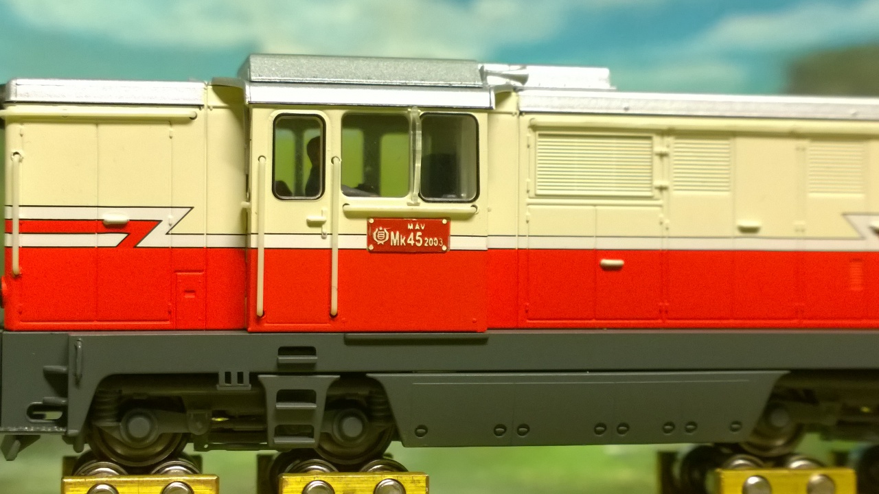

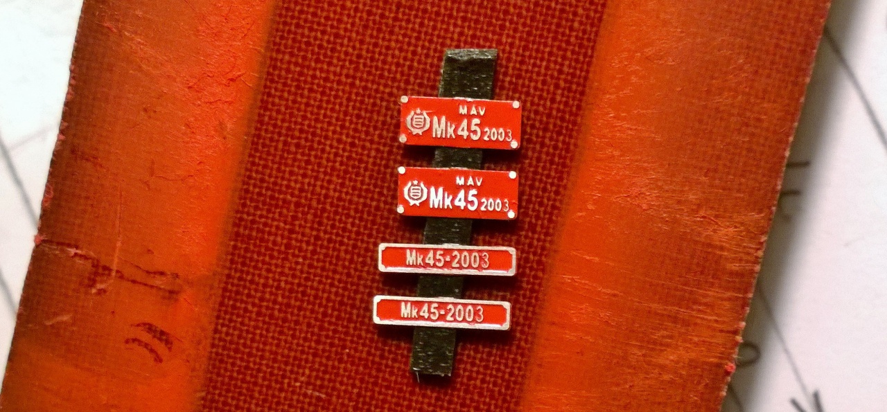

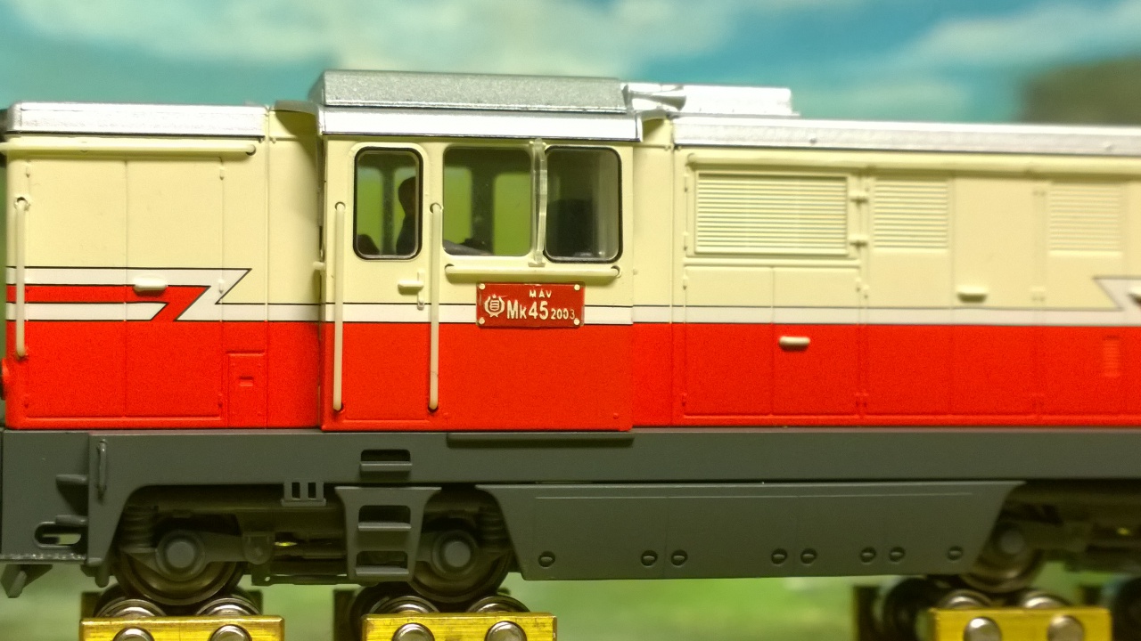

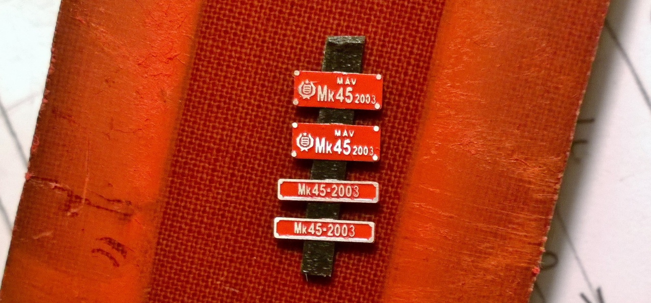

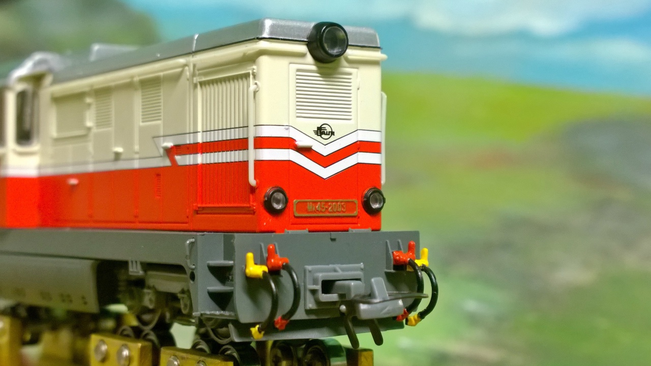

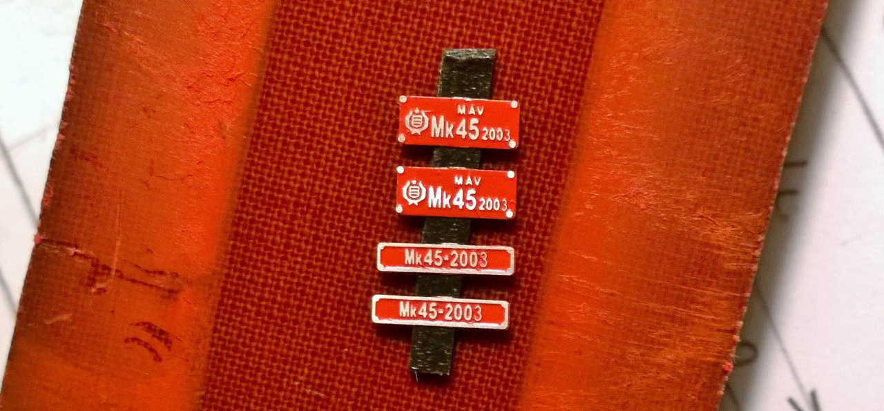

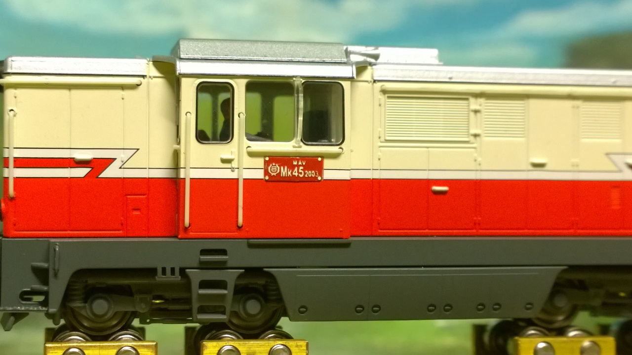

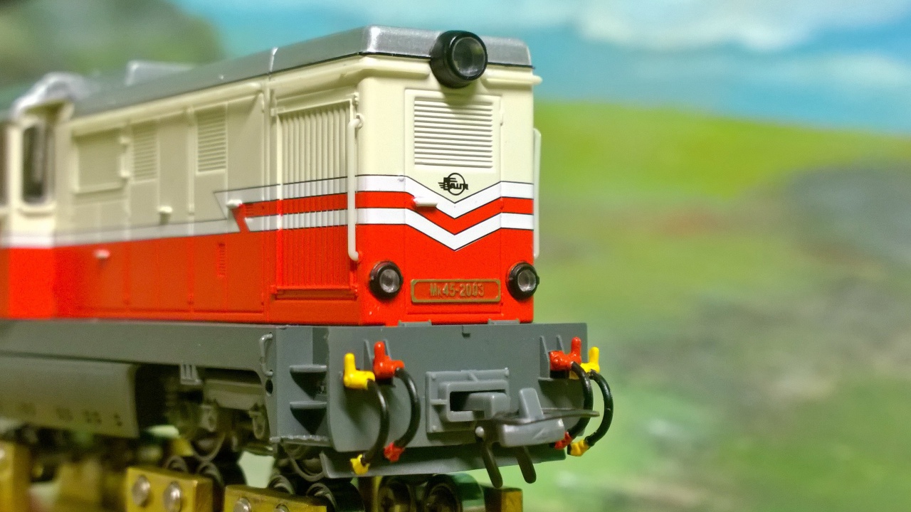

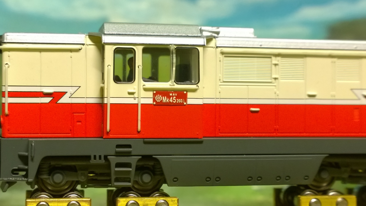

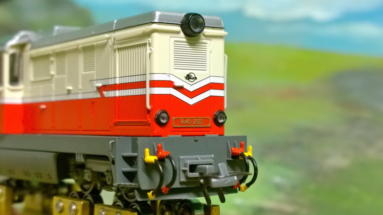

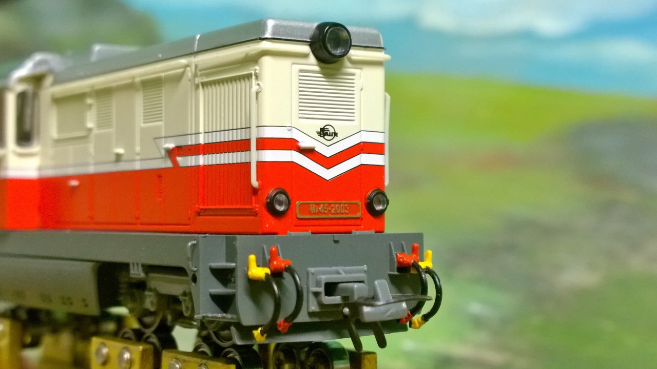

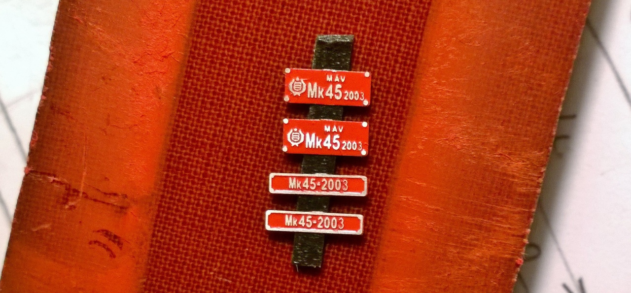

Másik kisvasutas témám az Mk45-ösöm átszámozása.
Maratott alpakka táblákat kapott az eredeti felfestések helyére:

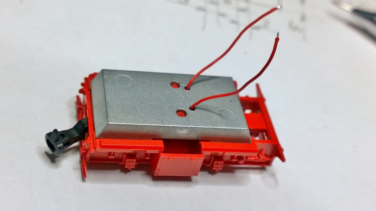

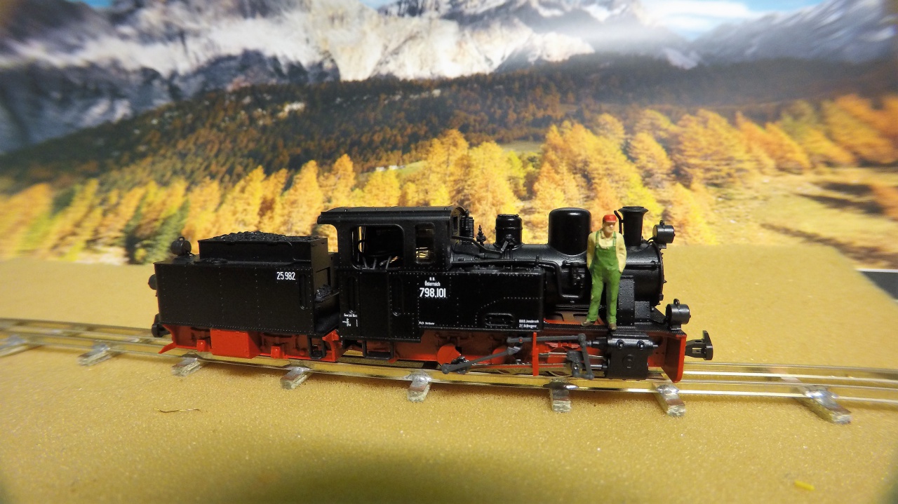

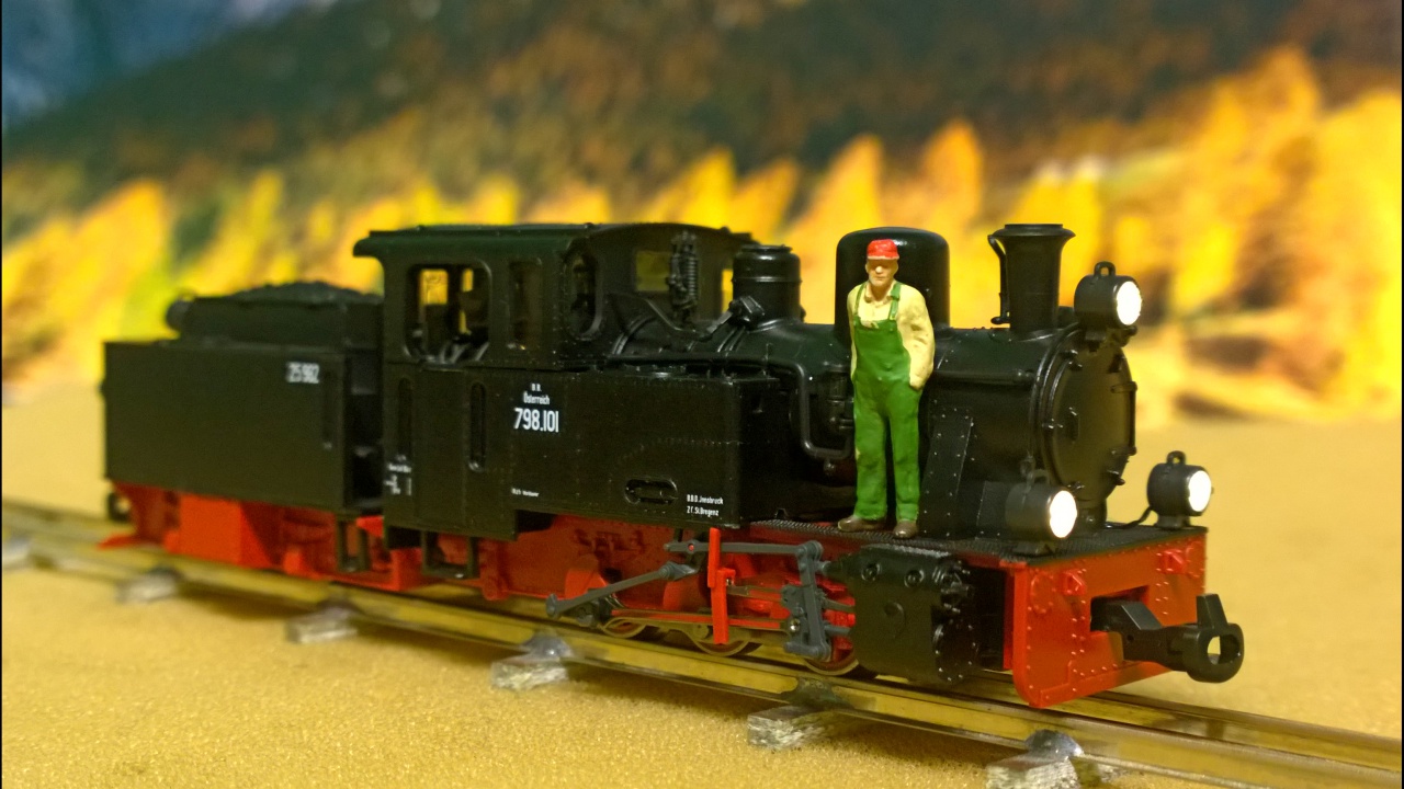

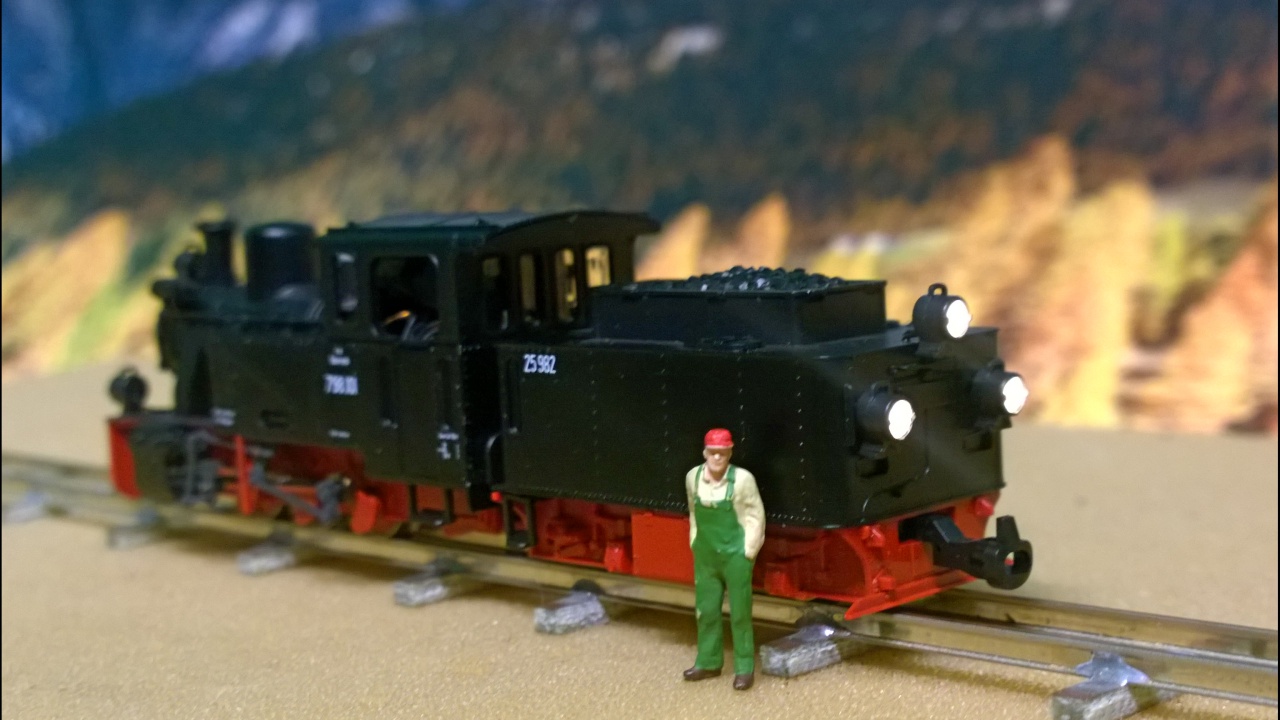

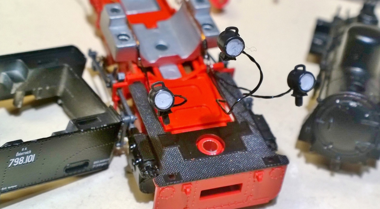

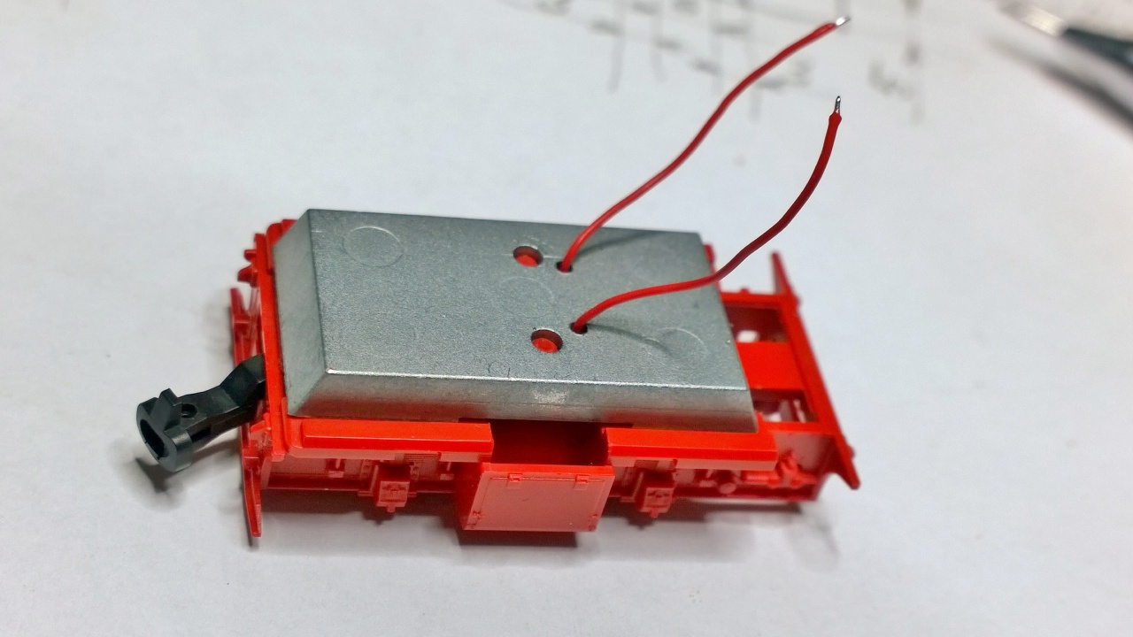

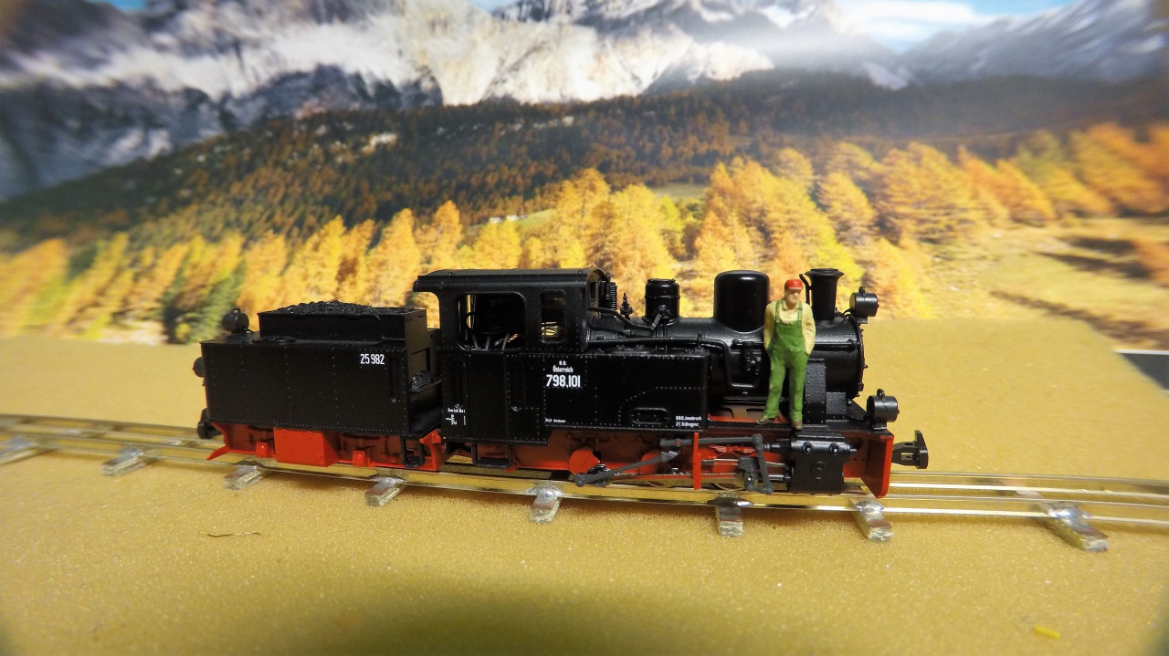

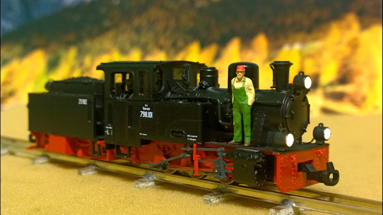

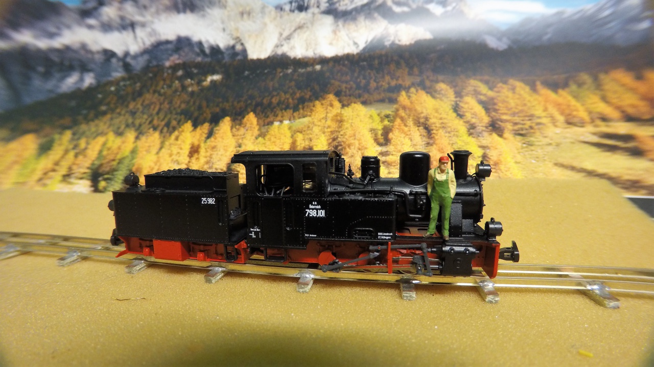

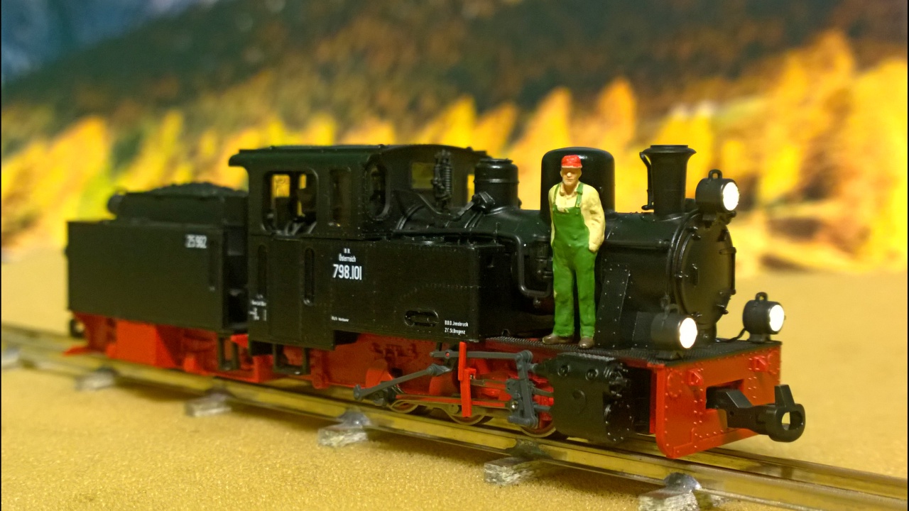

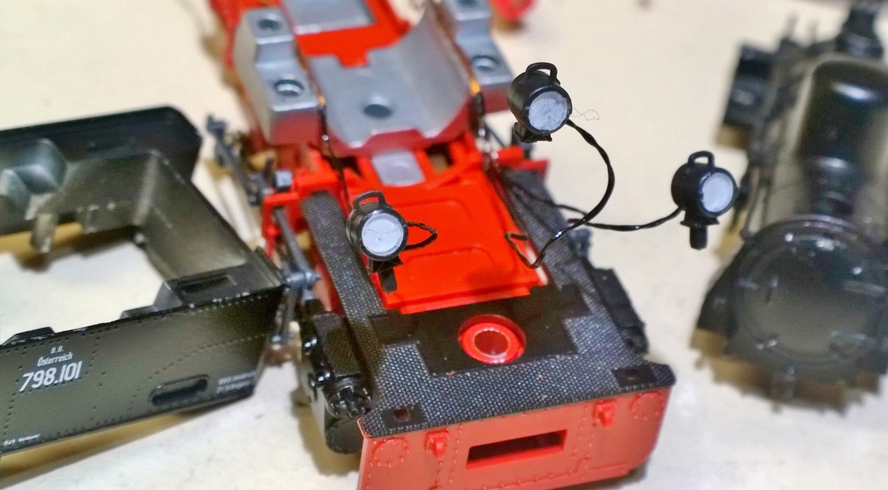

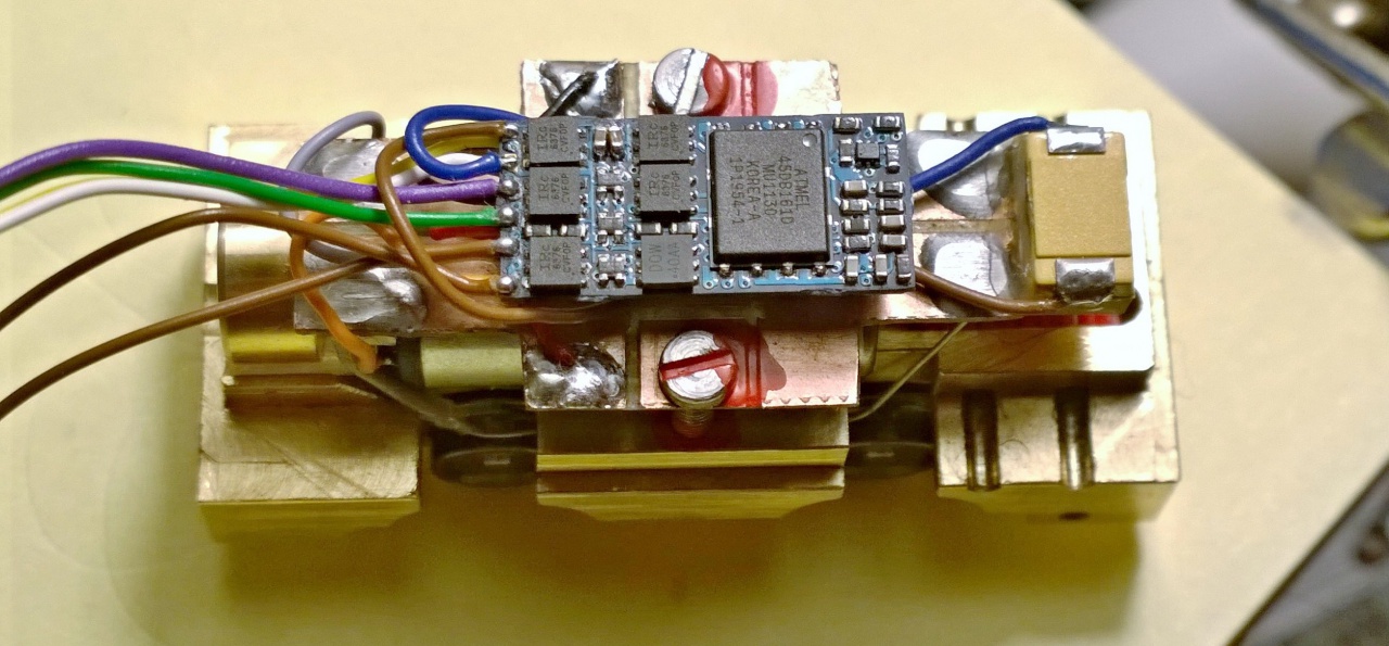

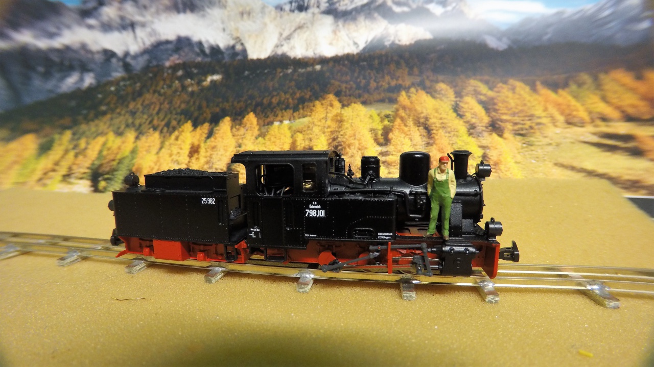

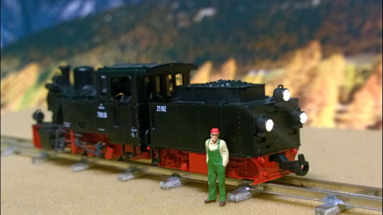

(#54666) Fordítókorongos hozzászólása Válasz • Dec 21, 2016

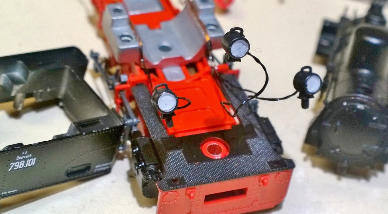

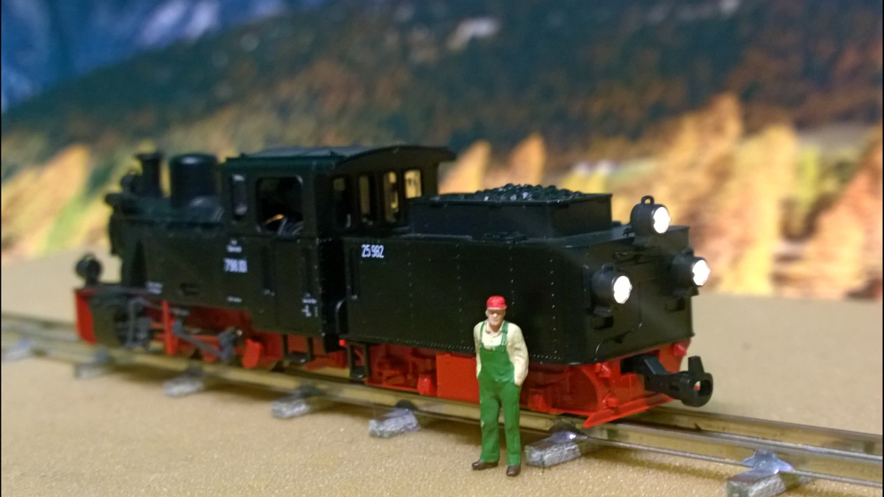

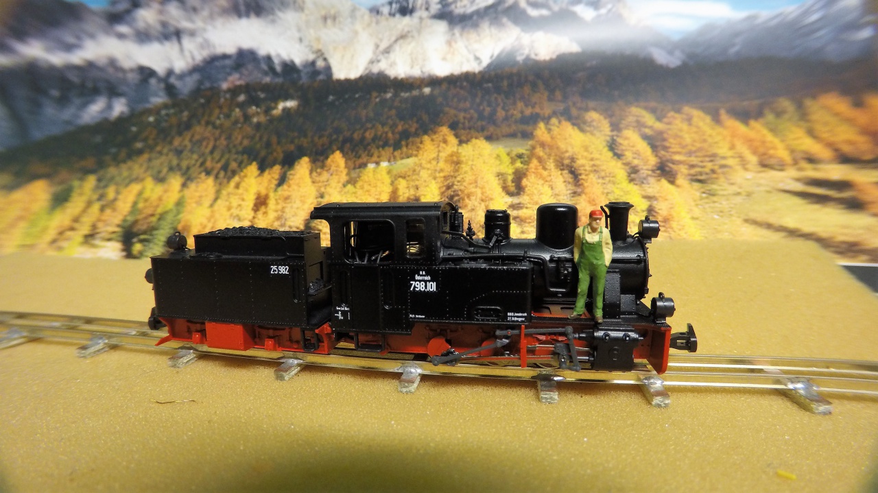

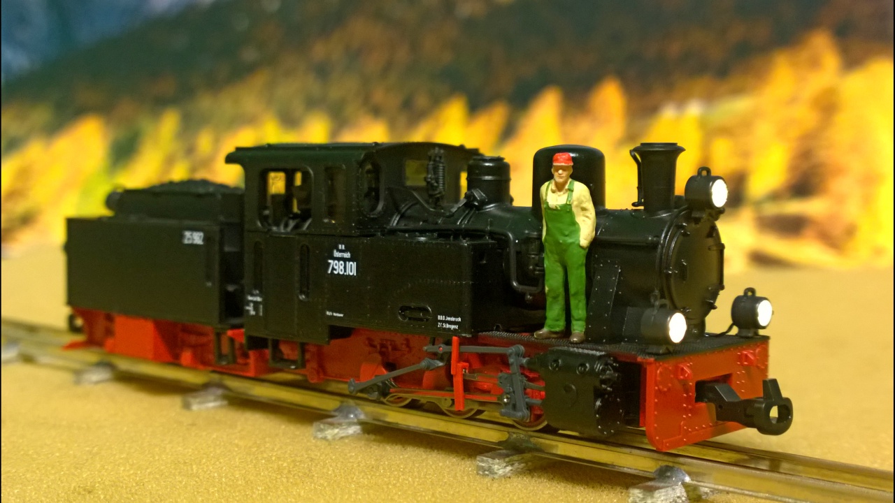

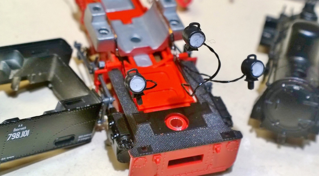

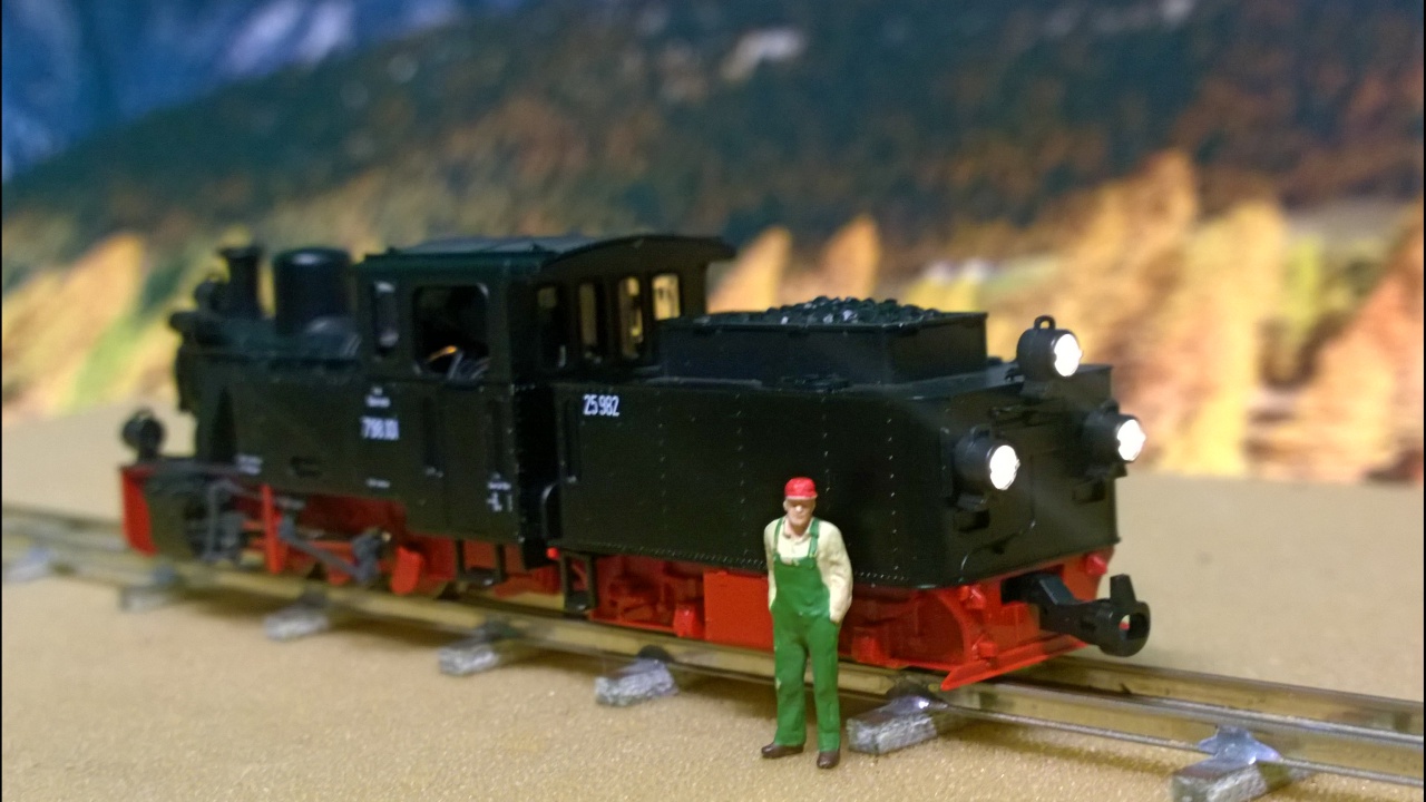

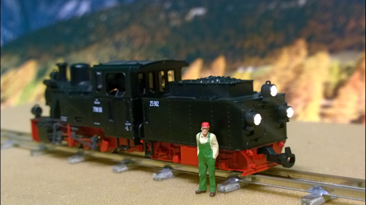

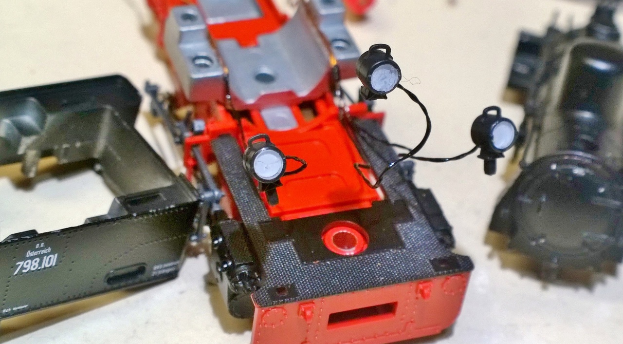

Hangosítottam egy BBÖ 798-ast!
Világítósra szereltem a gyárilag vak lámpáit,0603-mas ledet és 0,2-es rézhuzalt használtam hozzá.
Szerintem csoda,hogy elfért benne egy 645-ös Zimo,ezért a hangszóró már csak a vezetőálláson kaphatott helyet.
A gyenge 3 tengelyes áramszedése miatt megoldottam a szerkocsijában is,ezzel már stabilabban üzemelhet.
Így lett megoldva:
(#54667) Fordítókorongos hozzászólása Válasz • Dec 21, 2016
A hangja így szól neki:
BBÖ 798 hangosítva!
Jó Modellezést!
korongos
(#54668) HOTotya válasza Fordítókorongos hozzászólására (#54666) Válasz • Dec 21, 2016
Nem lenne rossz DE a kábelt alul kellett volna eltüntetni....én midig úgy készítem a világítást.......írtam emilt
(#54669) Fordítókorongos válasza HOTotya hozzászólására (#54668) Válasz • Dec 21, 2016
Alul van elvezetve.
A 6 pólusú aljzat a fülkében van,és oda csatlakoztam rá,alulról van bevezetve,nem feltűnő,szerintem arra gondolsz ami a vezetőállás ablakában látszik,azokat csak ott tudtam behúzni a fülkébe,máshol nem lehetett,majd egy mozdonyvezető és a fűtő fogja kitakarni.
(Furatolni kellett az előkészítő paneljét,hogy át tudjam vezetni a dekóder + a hangszóró vezetékeit valahogyan a fülkébe,az meg csak két oldalt a széleken engedte...)
Válaszoltam.

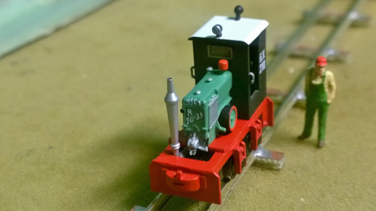

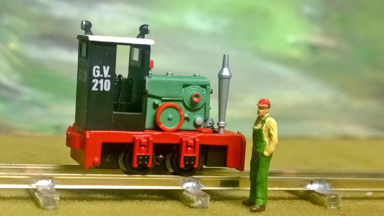

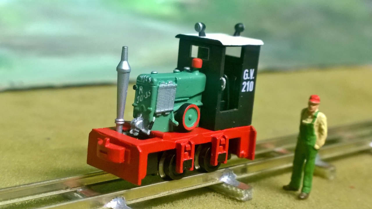

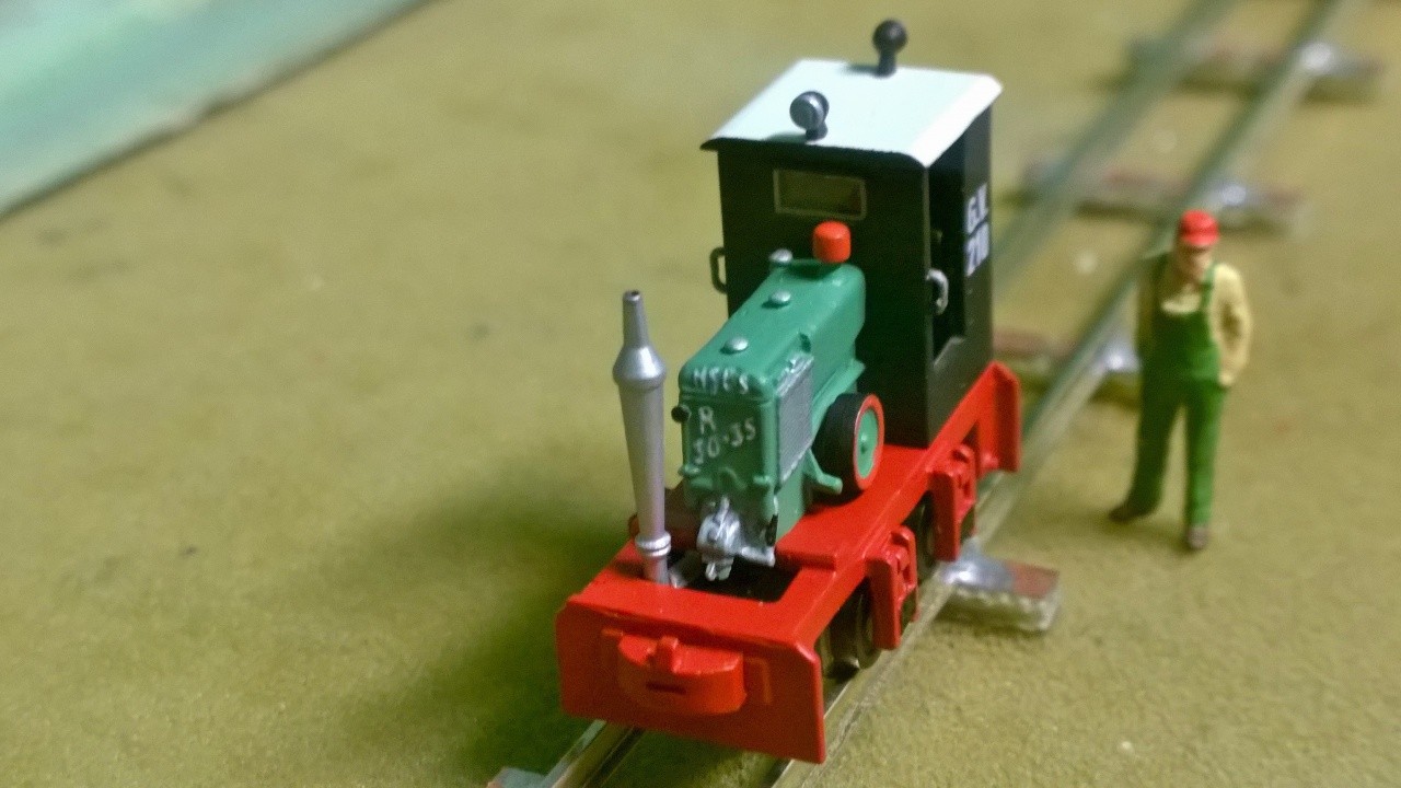

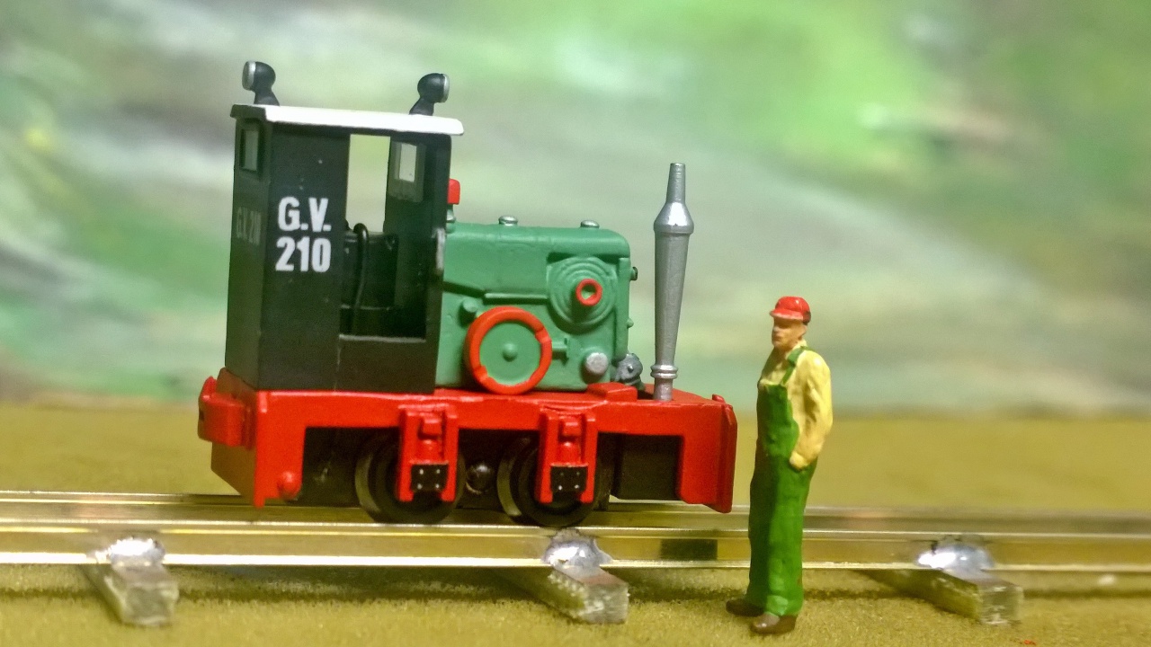

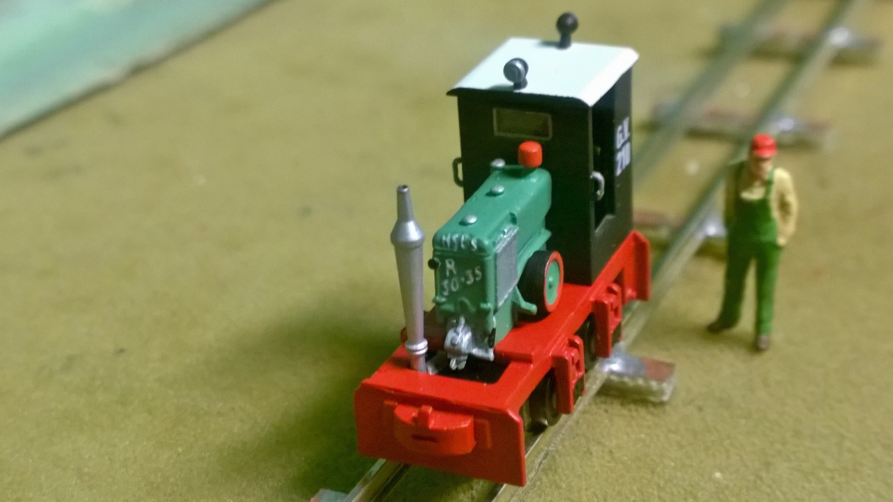

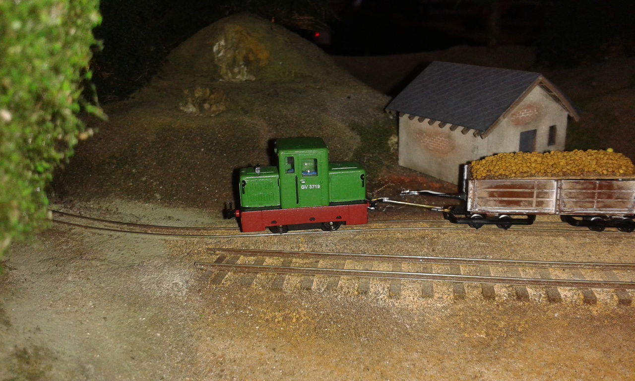

(#54860) Fordítókorongos hozzászólása Válasz • Jan 11, 2017

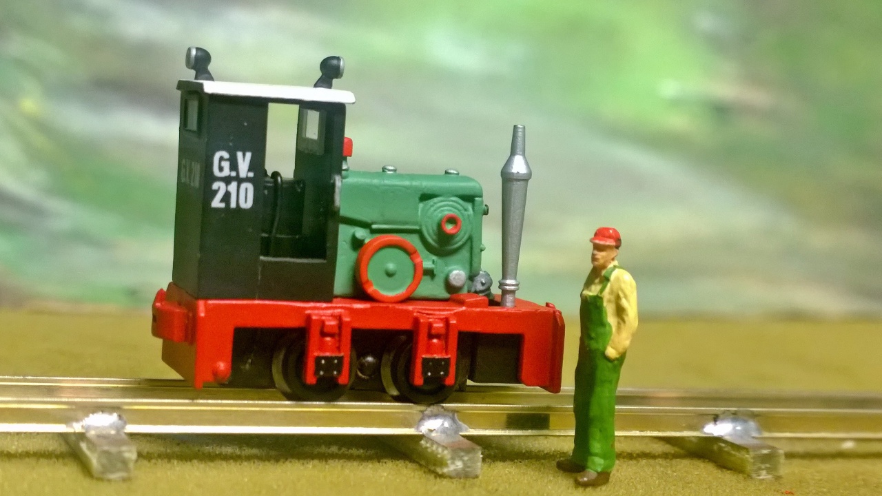

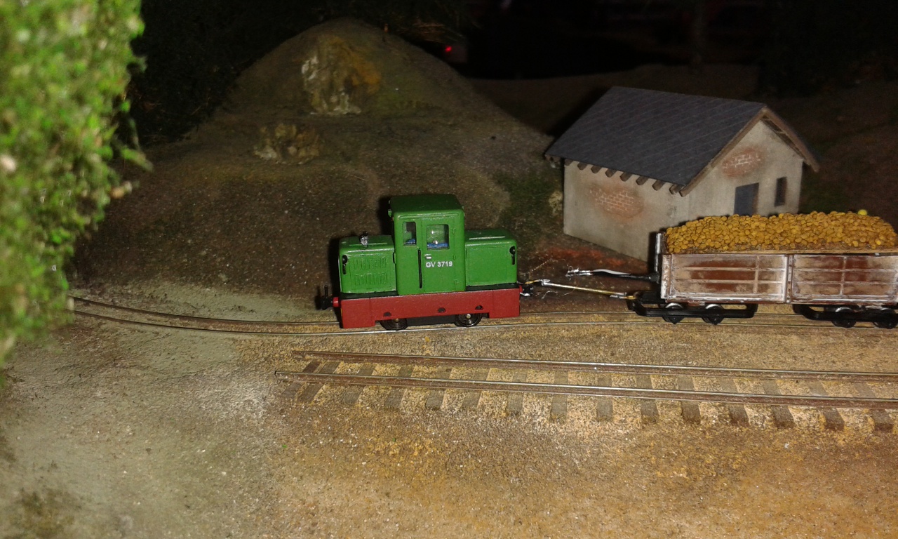

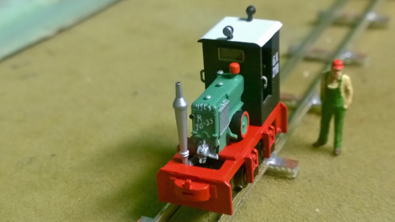

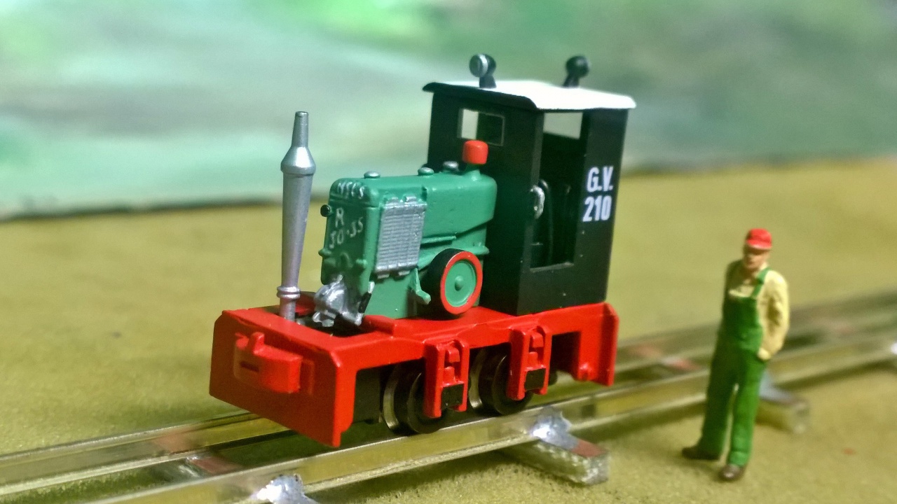

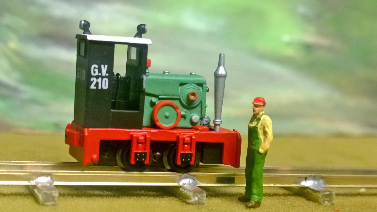

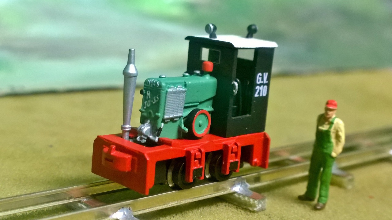

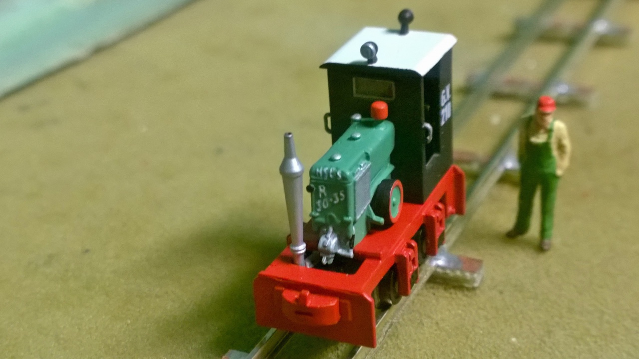

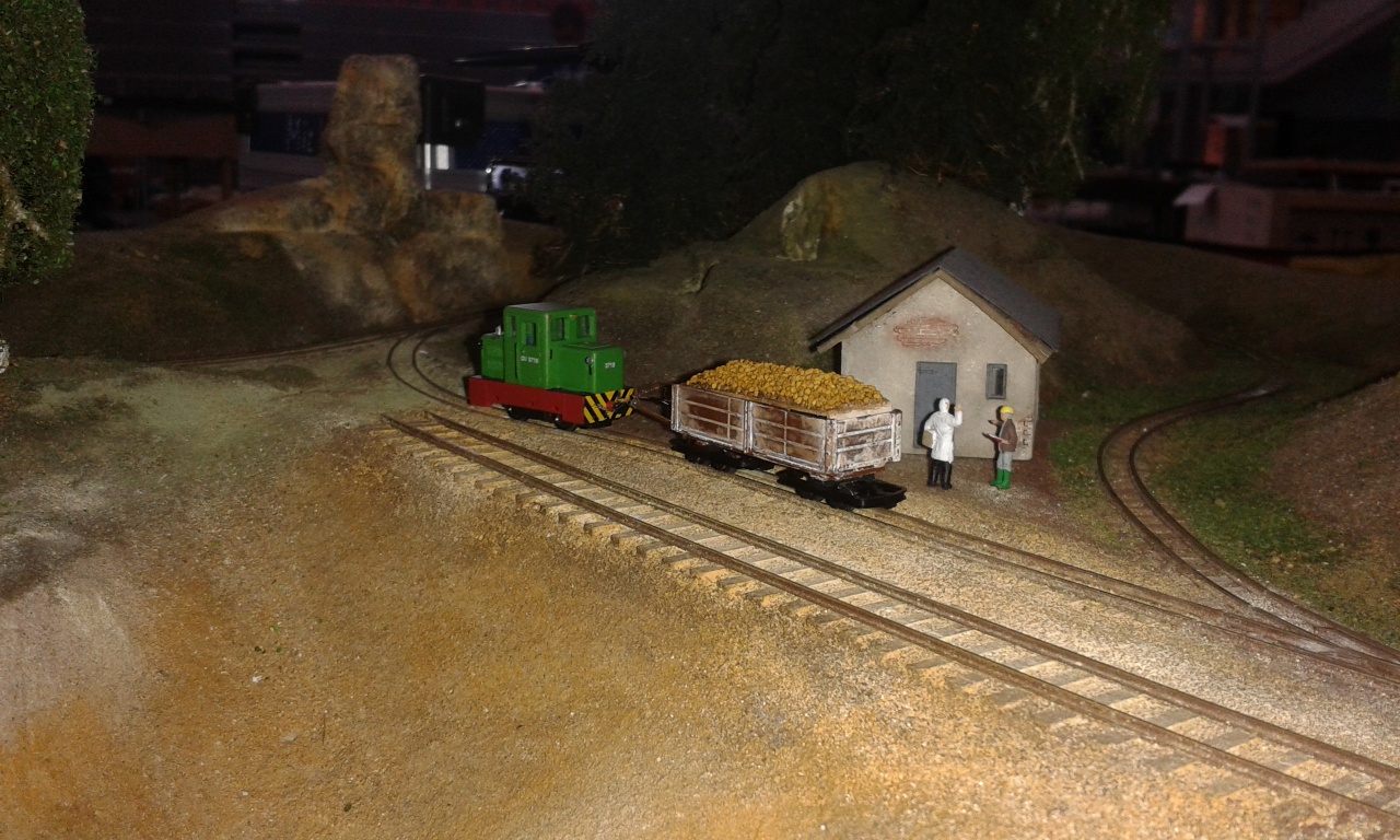

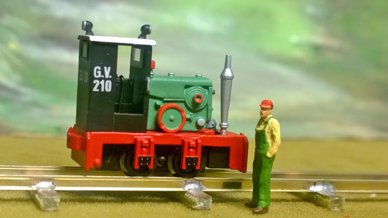

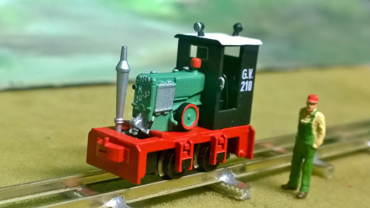

Megmutatom a legkisebb keskeny nyomközű mozdonyomat.
Vasútfejlesztő Rt. HSCS R30-35,Hofherr mozdony,a gazdasági vasutakon üzemeltették őket a ~ harmincas-negyvenes években.
Simán eltörpül egy C50-es mellett:
(#54861) Milos Grimasz válasza Fordítókorongos hozzászólására (#54860) Válasz • Jan 12, 2017
Erről már hallottam, de nem gondoltam volna, hogy lesz is alatta hajtás.
Videjót!!!
(#54863) DZolTTán válasza Fordítókorongos hozzászólására (#54860) Válasz • Jan 12, 2017
Klassz!
Ez is hangos lesz, ugye Árpi?
(#54866) róbertke válasza DZolTTán hozzászólására (#54863) Válasz • Jan 12, 2017
....meg füstgenerátor lesz beépítve a kéményébe.....
(#54867) DZolTTán válasza róbertke hozzászólására (#54866) Válasz • Jan 12, 2017
Árpi nagyon alaposan dolgozik, szóval ezt egyértelműnek vettem, azért nem is kérdeztem!
És gondolom, a motorház két oldalán a nagy lendkerekek is hajtva vannak, és forognak szépen?
A világítás irányváltós piros/fehér, vagy csak simán fehér?
Azt a nagy fekete pálinkafőzőt meg ki kéne dobni a fülkéből, mert szegény Józsi nagyon tanácstalanul áll ott, hogy most akkor ő hova szálljon be?
(#54868) etwg válasza DZolTTán hozzászólására (#54867) Válasz • Jan 12, 2017
Na én mindjárt megeszem a kefét, ha ezen a mozdonyon volt piros lámpa....a pálinkafözö meg jobb ha ott marad, néha szomjas is lehet Jozsi...:
(#54871) Fordítókorongos válasza DZolTTán hozzászólására (#54867) Válasz • Jan 13, 2017
Sajnos nincs igazatok.
Sőt,rosszabb a helyzet,nagyon sajnálom és nehezen fogadom el,
hogy még egy dekódert sem tudok beletenni a 4,5V-os motorja miatt.
Csoda,hogy működik,elvisz 2-3 lórét és ennyi!
A mozdony mellett álló gyereket nem Józsinak hívják,hanem Árpinak,
és csak a képek hitelességét bizonyítja!
A pálinkafőző viszont kikerülhet,egy zárt teherkocsiba rejtett hajtással lehetne digitálissá alakítani,akkor esetleg felvehetné a munkát egy mozdonyvezető.
