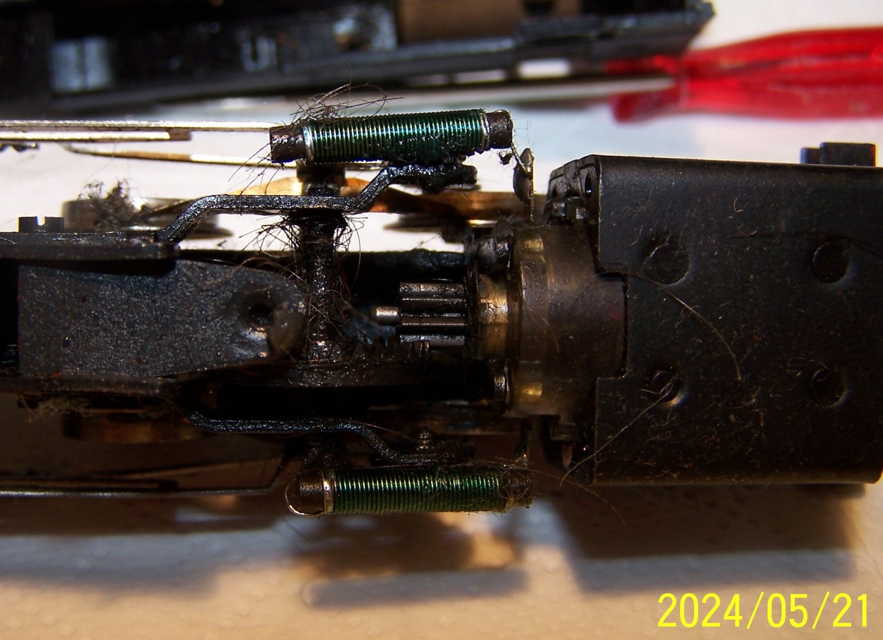

Mivel akad néhány selejtes sínem is, azokon kipróbálom majd a kis kínai ponthegesztő szerkezetemet. Elméletileg képes arra, hogy a toldót véglegesen a sínhez hegessze. Ez megoldaná a kontakt-problémákat, sőt, a precíz illesztéseket is.

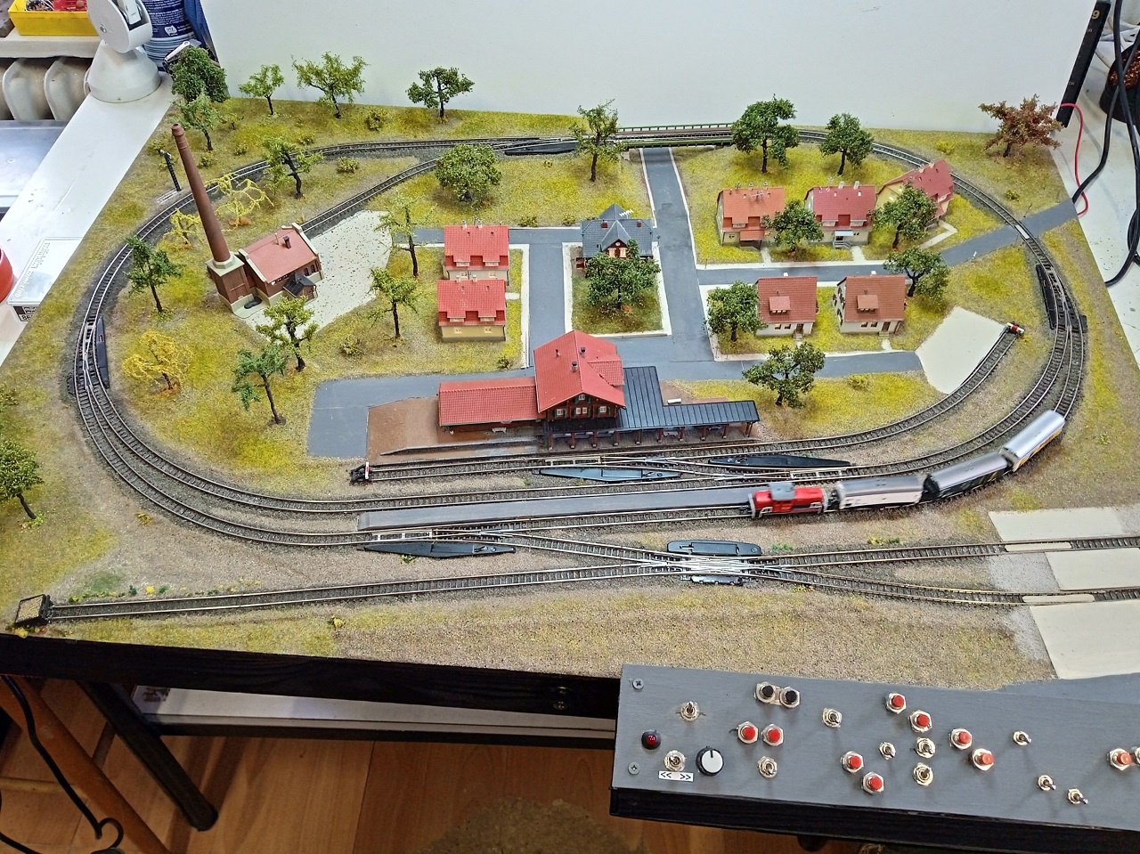

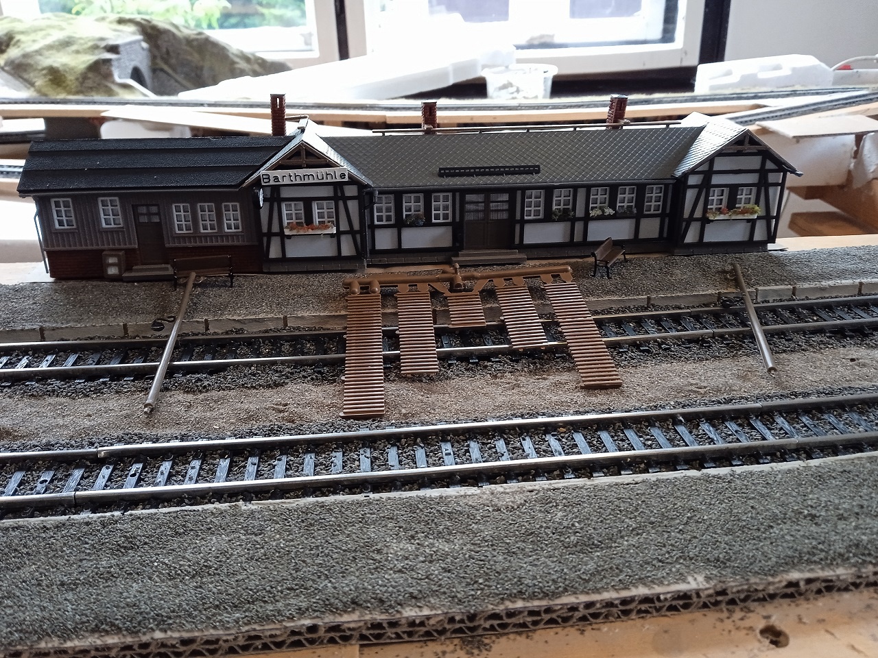

(#69437) csíkosháTTú válasza Mickey5 hozzászólására (#69435) Válasz • Máj 22, 2024

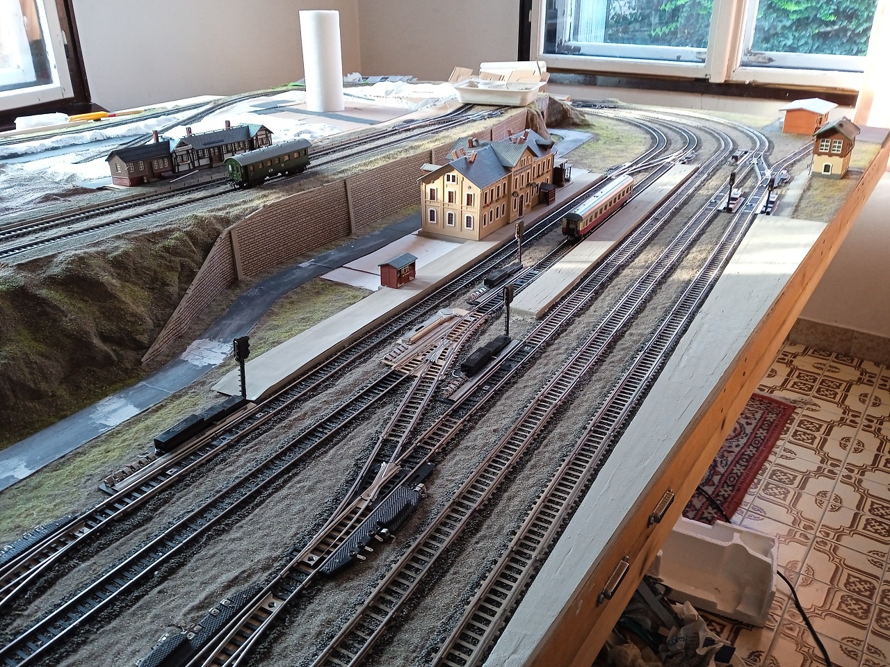

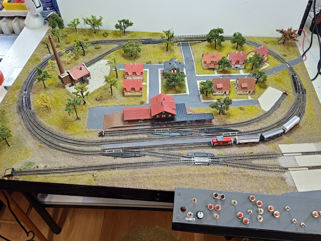

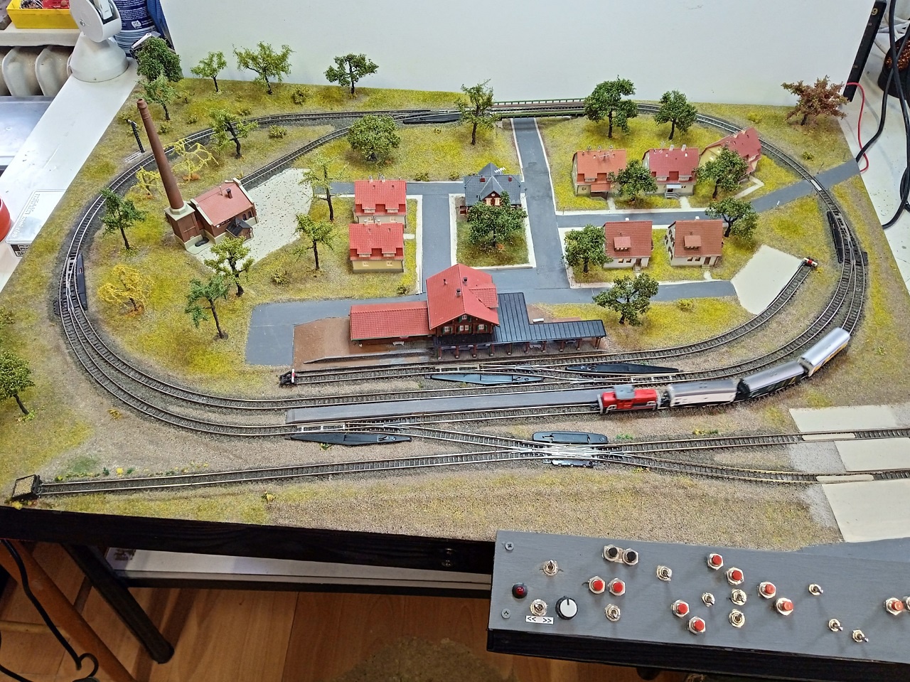

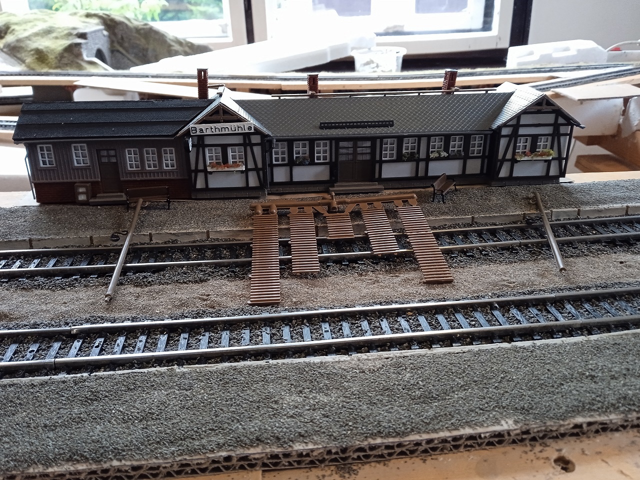

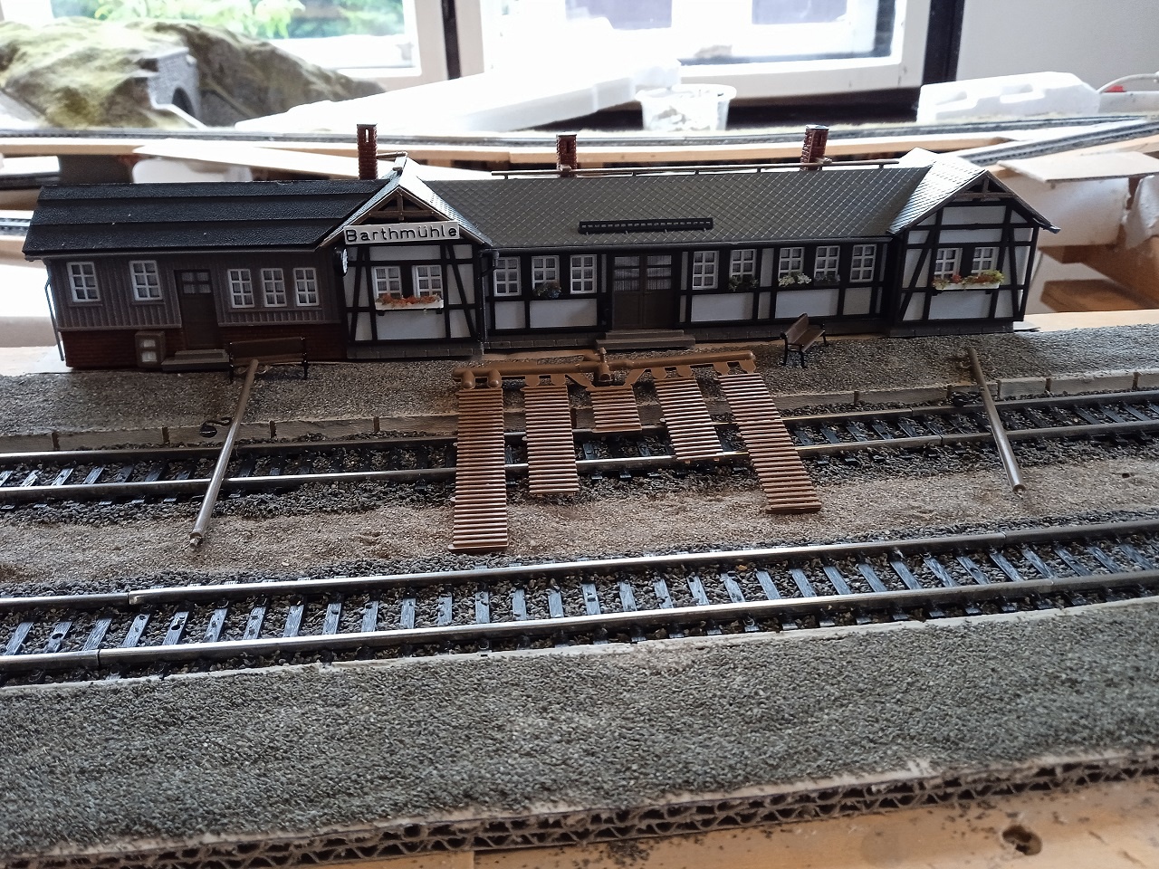

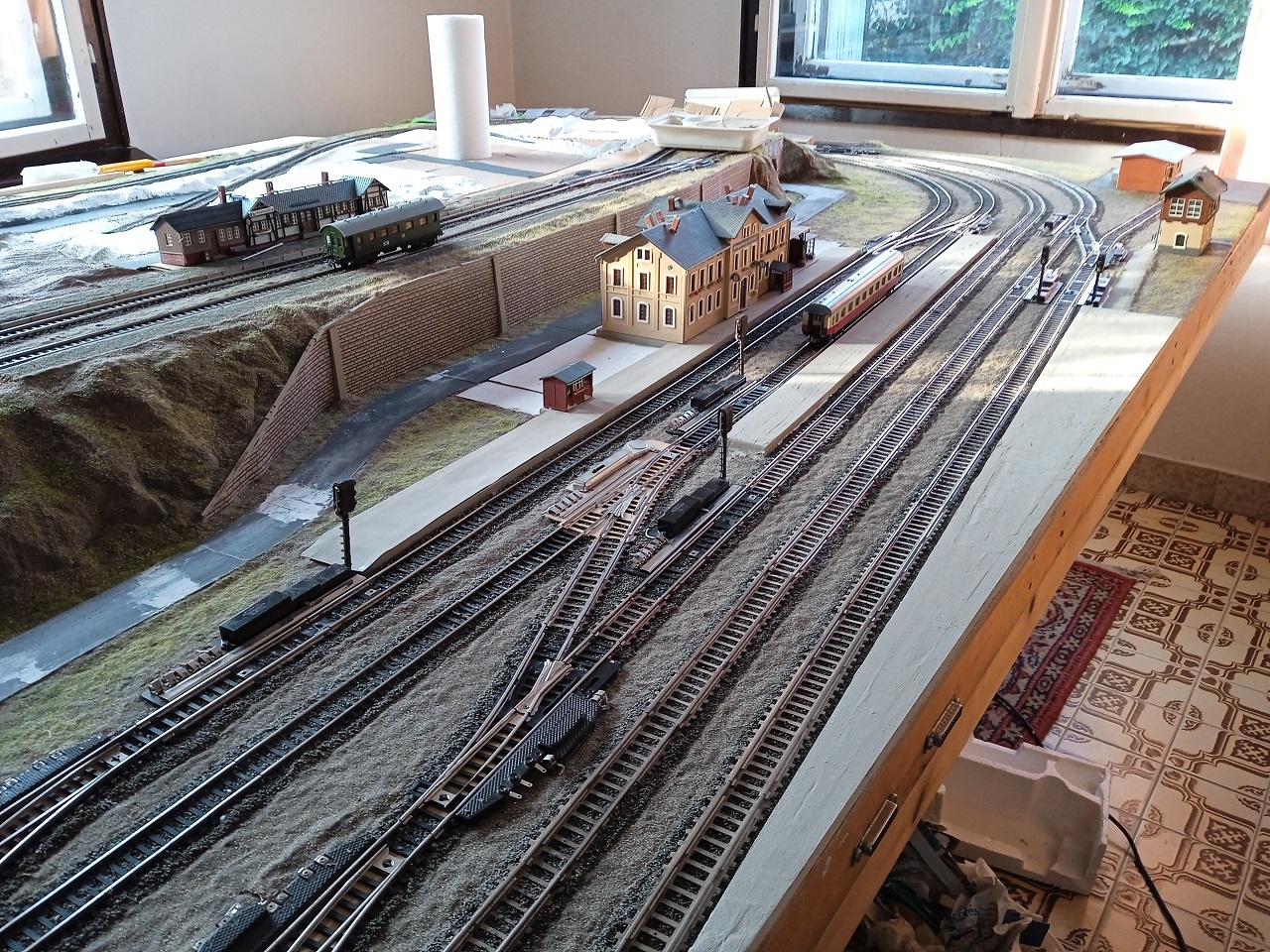

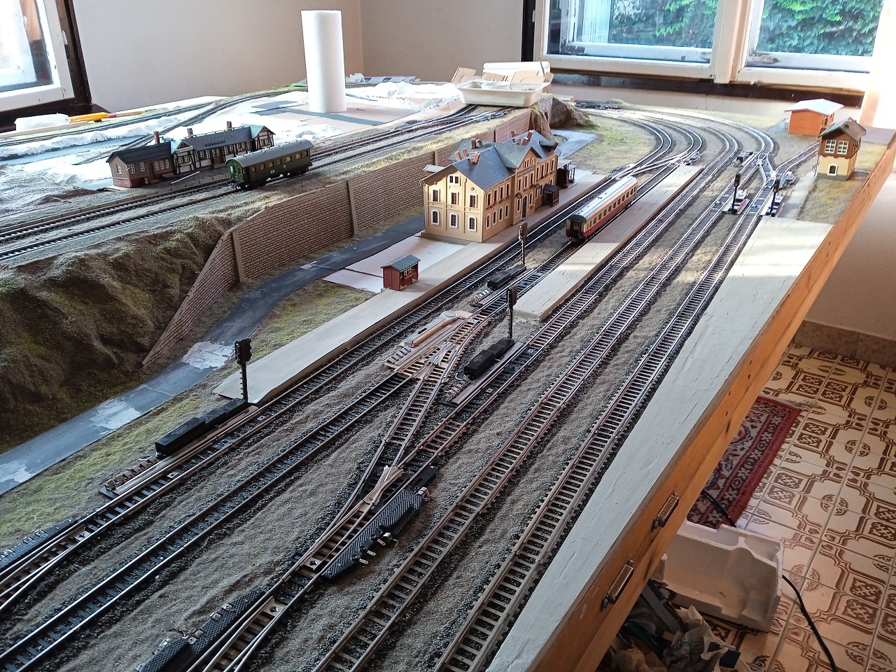

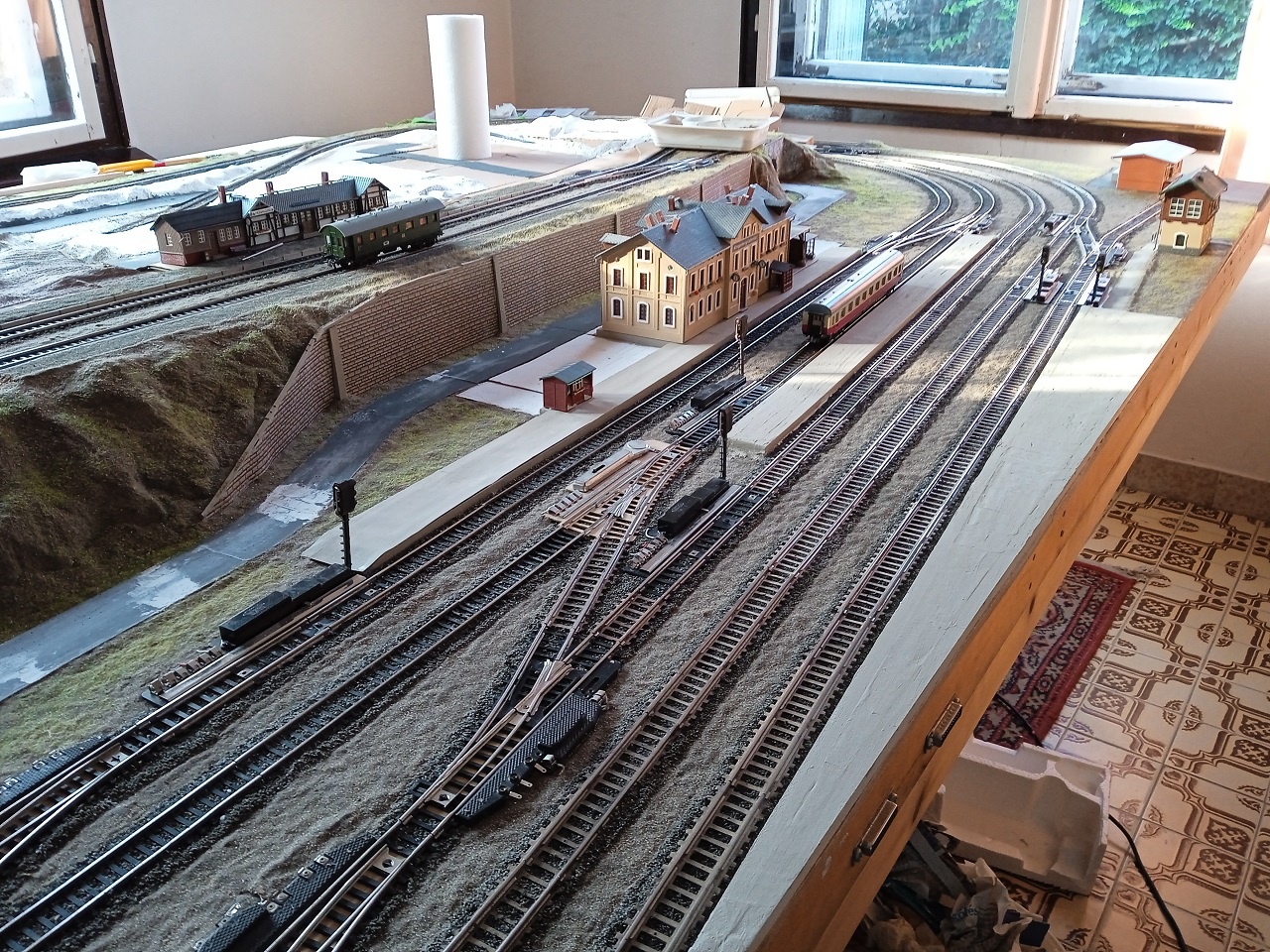

Hosszú táv? Úgy pár hónap...
Egy eléggé nagy H0-s asztalt raktunk össze a srácaimmal ilyen sínekből.
Úgy kezdődött, hogy egy nagy halomból elkezdtük előbb kiválogatni, ami többé-kevésbé egyenes, és nem rozsdás.
Utána tovább szűkítettünk a válogatásban, melyikből lehet tisztességesen kirakni egy félkört?
Aztán azt néztük meg, hogy az egyenes vágánymezőkből melyek azok, amiket, ha összeillesztünk, akkor nagyjából a sínfejek egy síkban vannak.
Aztán jöttek a váltók, a készlet felét ki kellett dobni.
És, még így sem lett olyan a pálya, mint, amit szerettem volna. Z-ben megcsináltunk, ennek az időnek a töredékét rászánva. Röviden: annyi idő alatt, amíg kiválogattuk az úgy-ahogy használható síneket, addig gyakorlatilag lefektettünk egy komplett pályát, és a beüzemelését is megcsináltuk.
Nyilván más a helyzet, ha az ember magának épít, ilyenkor a munkaóra nem számít. De a bosszúság, a maradék hajunk további mennyiség vesztése, és az idegpályák felesleges túlterhelése azért számítanak.

(#69443) Mickey5 válasza csíkosháTTú hozzászólására (#69437) Válasz • Máj 22, 2024
Ó, én ilyen szép asztalokról nem is álmodhatok! Nálam egyébként is a H0 az alsó határ, annál kisebbet már nem tudnék kezelni. Pedig láttam már diplomata táskába épített "asztalt", ami nagyon tetszett.

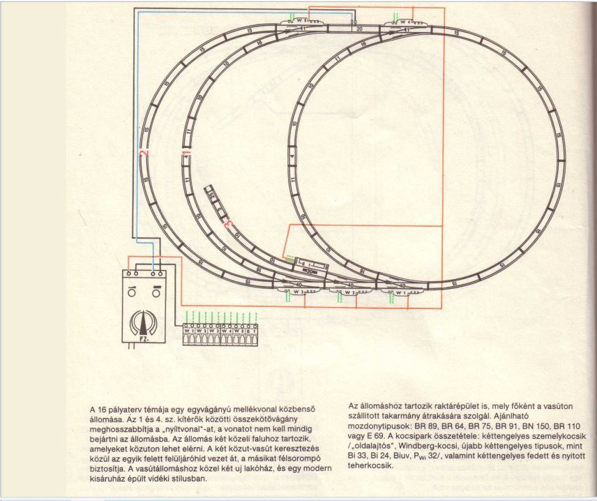

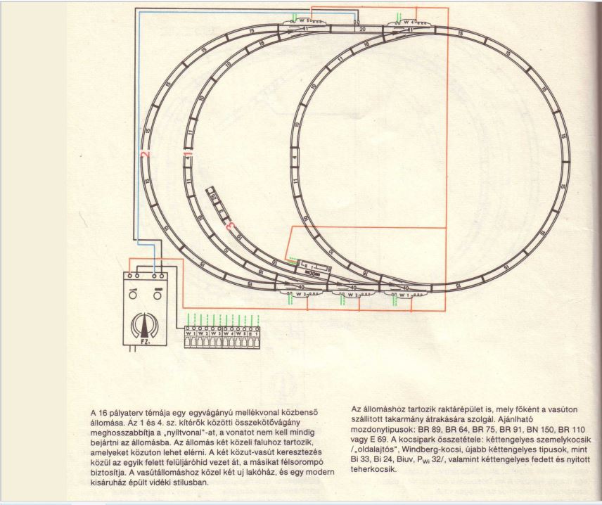

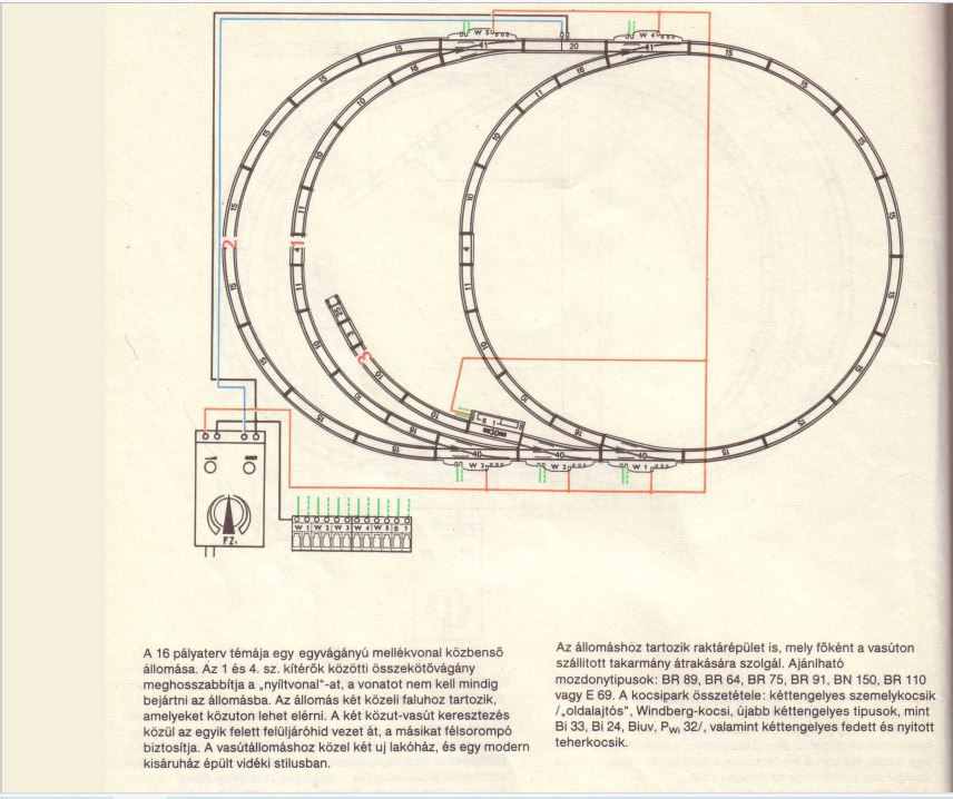

(#69445) róbertke válasza Mickey5 hozzászólására (#69443) Válasz • Máj 22, 2024

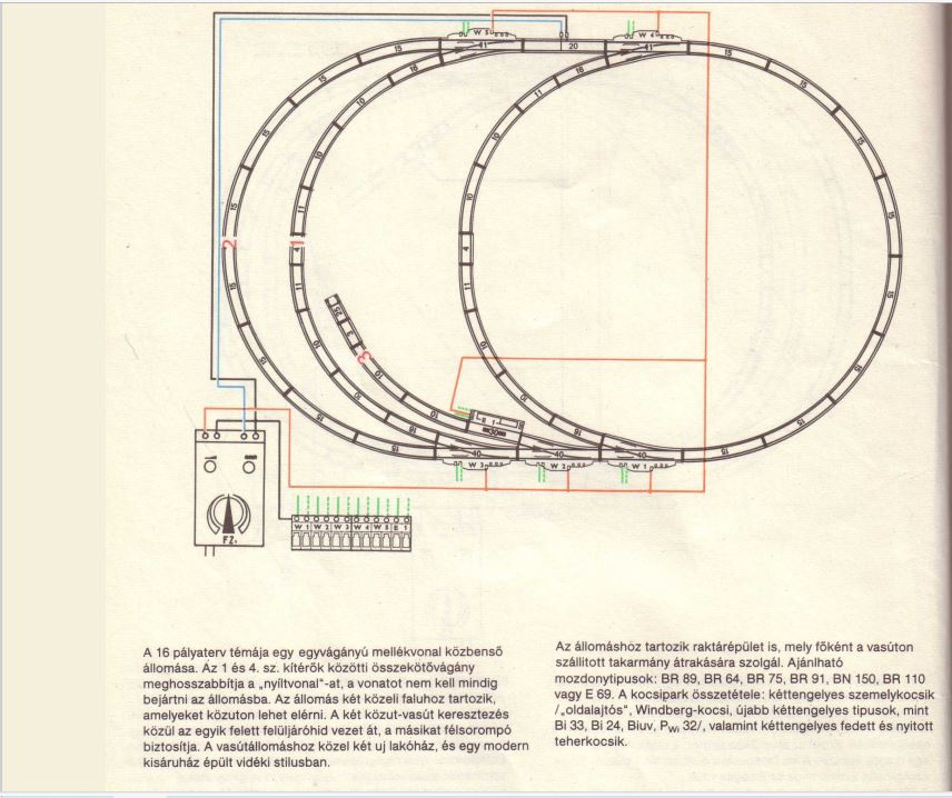

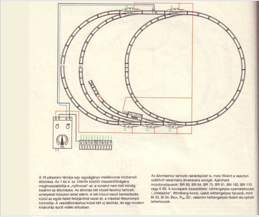

Olvastam, hogy H0 méretben mekkora területen mit szeretnél.
Helyedben én inkább a 16. vágánytervet építeném.
Egyszerre 3 vonat, de kis ügyességgel 4 vonat is közlekedhet felváltva rajta. Térköz, blokkjelző felejtős. Te magad legyél a Forgalmista és a Mozdonyvezető. Sínrendszernek használj Tillig síneket, Csíkos Mester ebben nagyon tud segíteni. Leírásban nem írják, de én még egy motorvonatot és a szerkocsis BR24-es mozdonyt is ajánlanám beszerzésre.

(#69447) Mickey5 válasza róbertke hozzászólására (#69445) Válasz • Máj 23, 2024
Érdekes, nekem fel sem tűnt a 16-os terv. Pedig igazad van, érdemes megfontolni!
A 18-at azért választottam, mert két független pálya van rajta. Ez az egyetlen, ami elfér ekkora asztalon. Mivel nekem is két szerelvényem van, ezek egyszerre járhatnának a külső-belső körön.
Eddig egyetlen blokkjelzőm van (vezérlősínekkel együtt), szóval ez is csak egy elképzelés volt. Ha azt mondod felejtős, akkor most inkább hagyom.
Valahol, a régi kacatok között kell még lenni egy kis tolatómozdonynak. Ha megtalálom és ha működik még, akkor az lehetne a 3. szerelvény alapja (majd, egyszer!).
Úgy látom, hogy egy BR 24-re nekem egyébként sincs esélyem. De már van egy BR 98 002-es szerkocsis gőzösöm, valamint egy BR 80 018-as. Nem tervezem további gőzmozdonyok beszerzését. Inkább a kis tolatómozdonyt keresem elő.

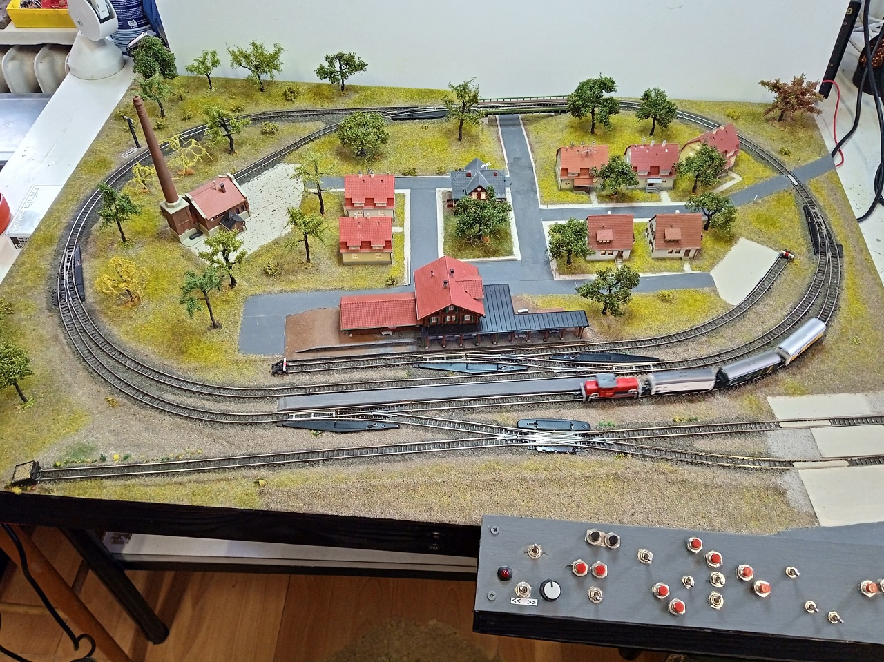

(#69450) csíkosháTTú válasza Mickey5 hozzászólására (#69443) Válasz • Máj 24, 2024
„Ó, én ilyen szép asztalokról nem is álmodhatok!”

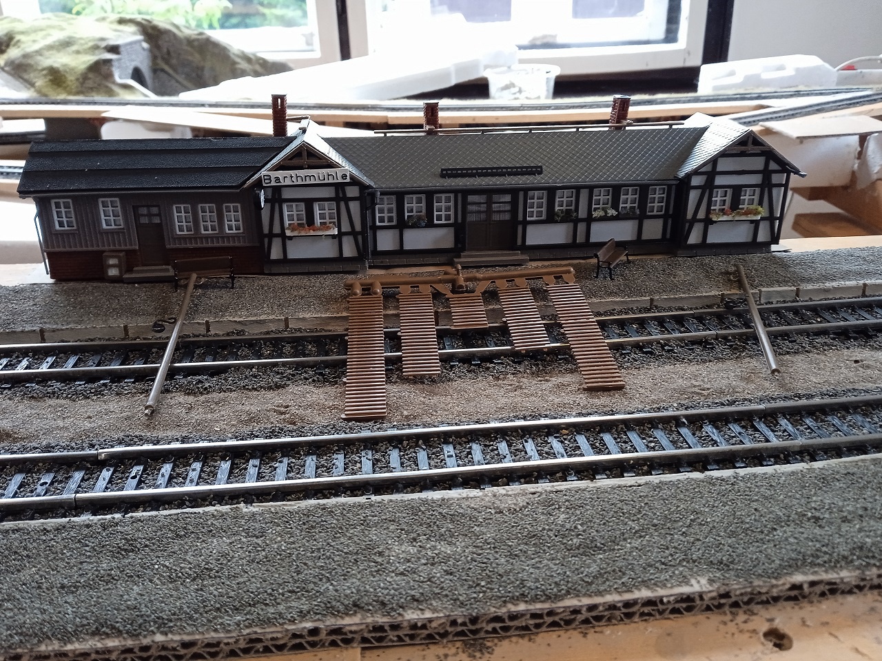

Dehogy nem! Nem olyan komplikált ám megcsinálni! Kicsit keress rá a Z-s topicon, vagy a H0-s klubtopicon, leírtam, fényképeket is tettem fel.
Nem egy korodbéli ügyfelem lelkesen csinálja! Az unokáknak, ez a céljuk, ez élteti őket, nem unatkoznak, csinálnak, létrehoznak valamit. Nem olyan komplikált megcsinálni az ágyazatot, meg a környezetet, és igazából sokba sem kerül.
Ha van olyan vágánymeződ, amit leselejteztél, nem használod, akkor egy kis darab deszkán kikísérletezheted a technikát vele.

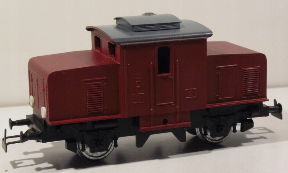

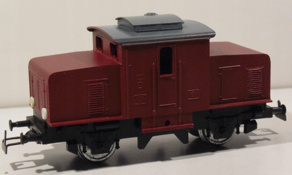

(#69455) Mickey5 válasza csíkosháTTú hozzászólására (#69449) Válasz • Máj 25, 2024

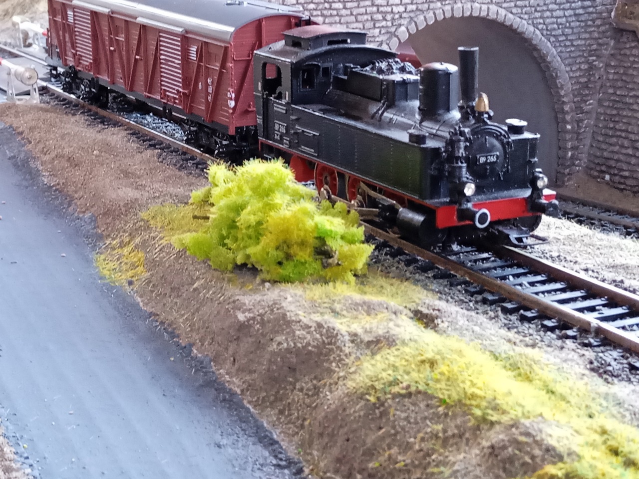

Igen, pontosan azért választottam a 18-as tervet, mert az tulajdonképpen két, egymástól független pálya. Amint írod is, kívül folyamatosan járhat körbe egy szerelvény, belül pedig lehet tolatgatni, vagonokat szétkapcsolni.
Nekem kizárólag kéttengelyes, rövid mozdonyaim és kocsijaim vannak. Kivétel a BR 98-as szerkocsija, mert annak 3 tengelye van.

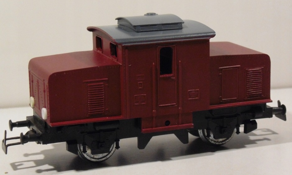

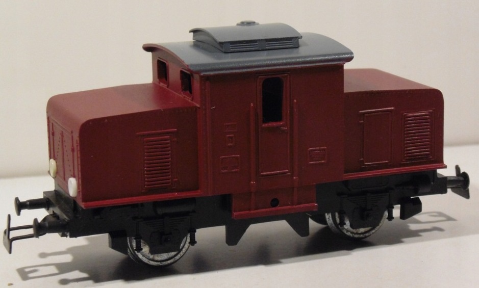

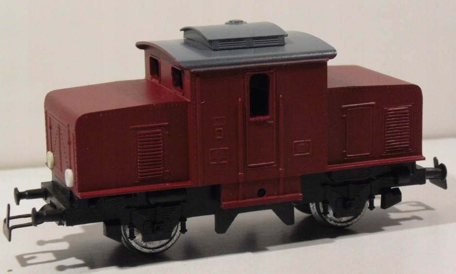

A kis tolatómozdony egy E69-es, mint a képen. Sajnos, ez a legegyszerűbb kivitel, vannak ennél szebbek is. De ez is kéttengelyes és rövid, szóval a tervezett pályához ideális.
A Blocksignal-t elengedtem. Egyébként is kevés az az 1 darab, ami nekem van.
Ezek után átmegyek a H0 topikba, mert ezek már nem kérdések. Köszönöm az értékes tanácsokat!

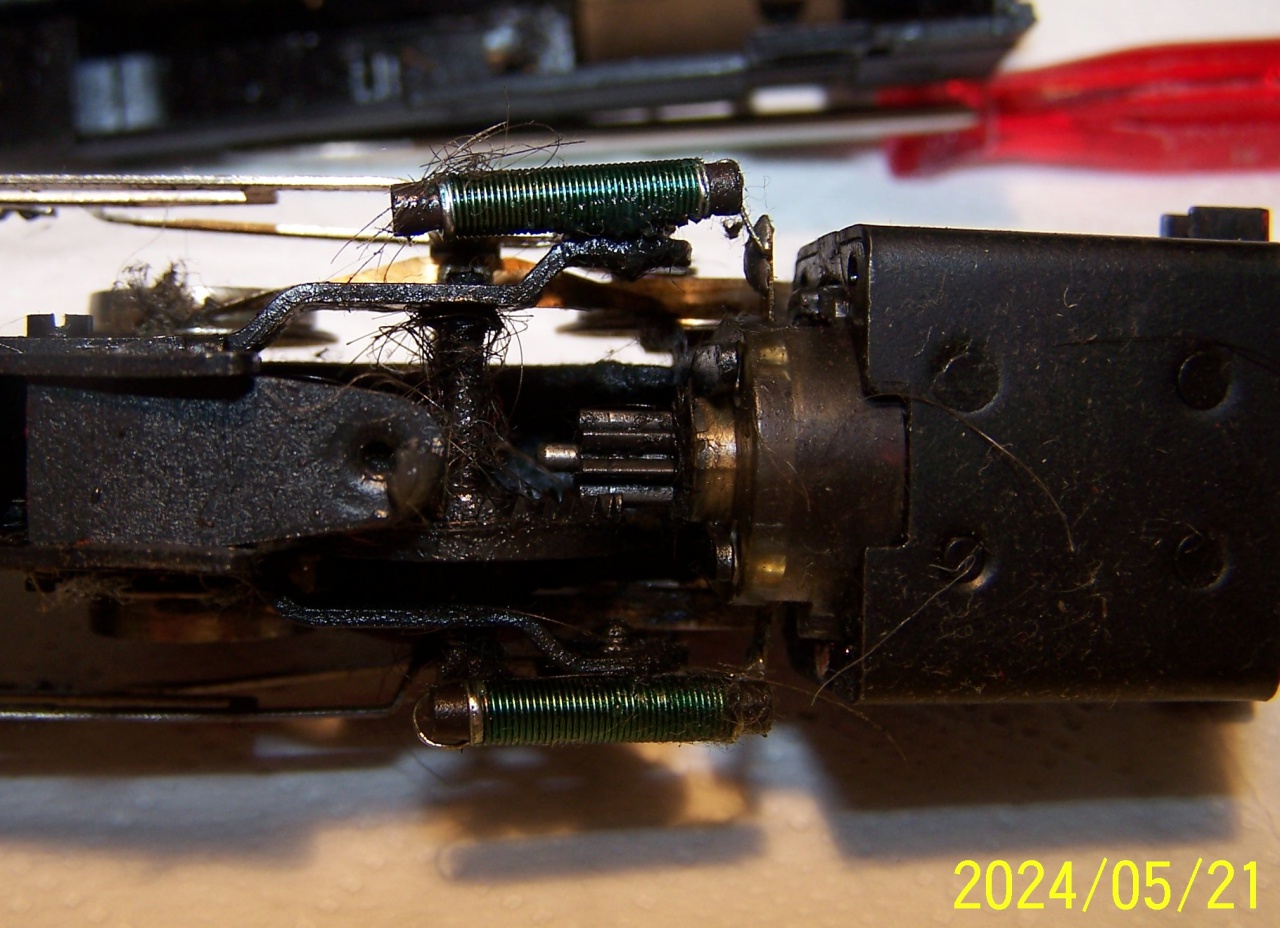

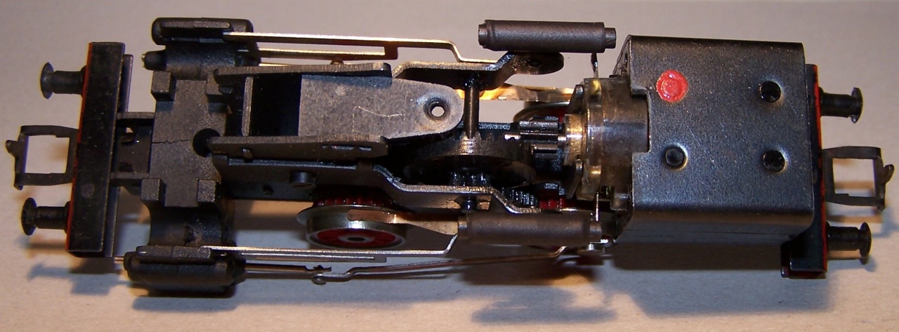

(#69595) Mickey5 hozzászólása Válasz • Jún 12, 2024
Ismét volna egy kérdésem. PIKO H0 mozdonyok estén mi a helyes polaritás? Úgy értem, melyik oldalon melyik pólusnak kell lennie előremenethez, illetve hátramenethez. Biztosan van erre valamilyen szabvány. Sajnálatos módon csak digitalizálással kapcsolatos rajzokat találtam, de az eredeti bekötést nem.
Az én két mozdonyom pontosan ellentétesen viselkedik. Pedig szétszedve úgy tűnik, mintha eredeti, gyári forrasztások volnának. Viszont lehetséges, hogy az előző tulajdonos elforgatta valamelyik motort 180 fokkal.
A választ előre is köszönöm!
(#69596) diginewl válasza Mickey5 hozzászólására (#69595) Válasz • Jún 12, 2024
Nekem úgy volt a legegyszerűbb megjegyeznem, hogy ha képzeletben beülök a mozdonyba, előre menetben 1-es vezetőállásnál, akkor a jobb kezem felé esik a +, azaz piros, bal felé a - azaz a fekete vezeték. Ez digiben/analógban ugyanúgy van. Valamihez kell viszonyítani valamit.
Ha ugyanúgy van bekötve mind a kettő mozdony elektromosan, de fordítva mennek, akkor valaki a motorban felcserélte/megfordította a mágneseket
(#69597) etwg válasza Mickey5 hozzászólására (#69595) Válasz • Jún 12, 2024
Van, a menetirányban a jobboldali sin a pozitiv.
Es valoban sok modellben a motor forditva is visszadughato.
Volt idö amikor a gyárban megjelölték az oldalt vagy a motoron volt valami öntvény/pöcök stb, ami a helyes beszerelésre utalt, de nem igen kötötték ezt a modellezö orrára.
(#69601) Mickey5 válasza etwg hozzászólására (#69597) Válasz • Jún 12, 2024

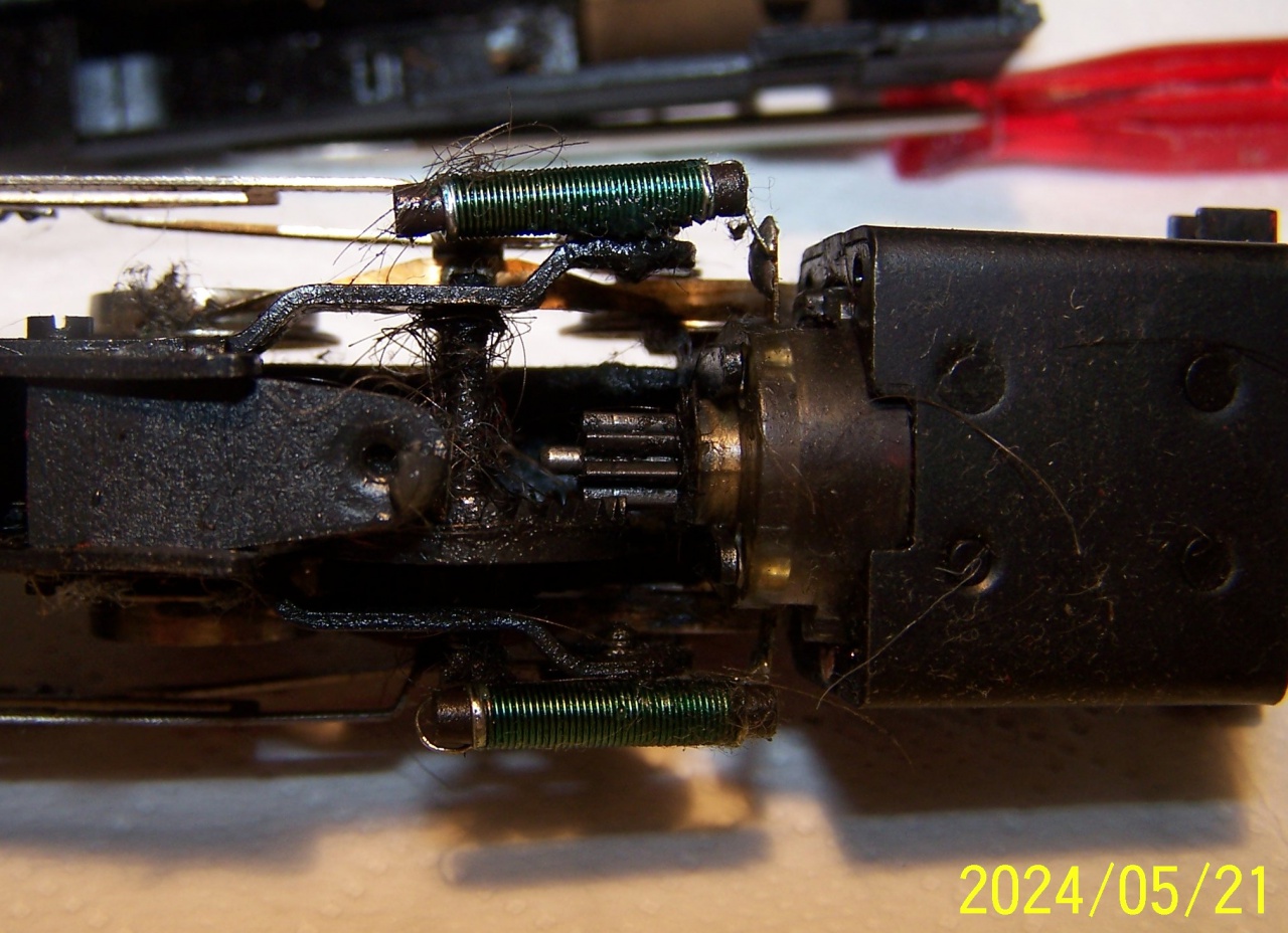

Köszönöm válaszodat! Magam is ezt tartottam valószínűnek, mert az egyik mozdonyban nem csavarral, hanem forrasztással kapcsolódik a motor az áramszedőre. Tehát azt a motort nem lehet forrasztás nélkül megfordítani. No és ez a mozdony pontosan úgy működik, ahogyan írtad: menetirány szerint jobb oldalon van a pozitív sín. Tanulság: megjelölöm piros festékkel a motor jobb oldalát.
#diginewl
Picit félreértettél. Nem kell a mágneseket felcserélni, elegendő a motort 180 fokkal elforgatni (hasáról a hátára), ahogyan írtam és akkor máris felcseréltük a két pólust. A régi PIKO mozdonyokban teljesen szimmetrikus, hasáb alakú a motor, sehogyan sem lehet megállapítani a pontos szerelési pozíciót.

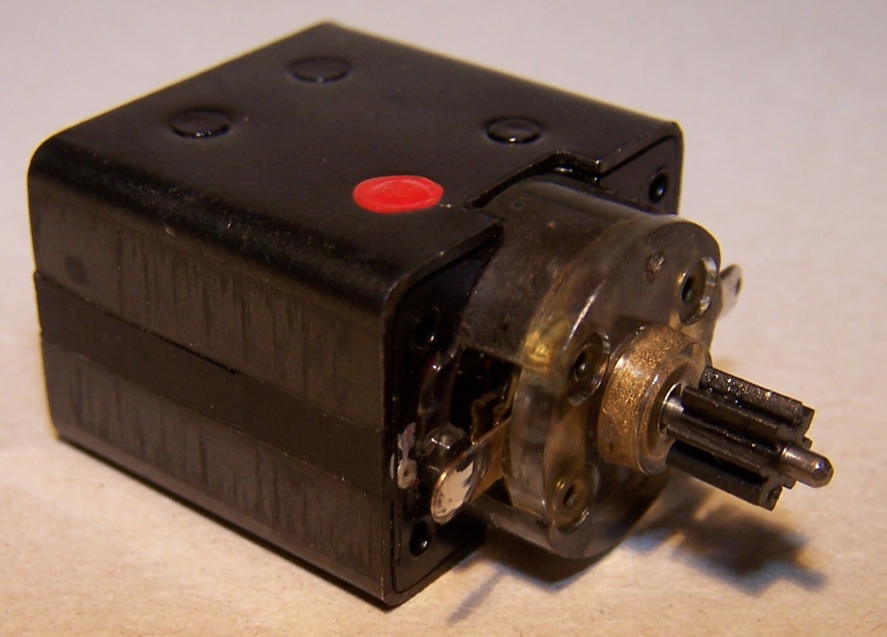

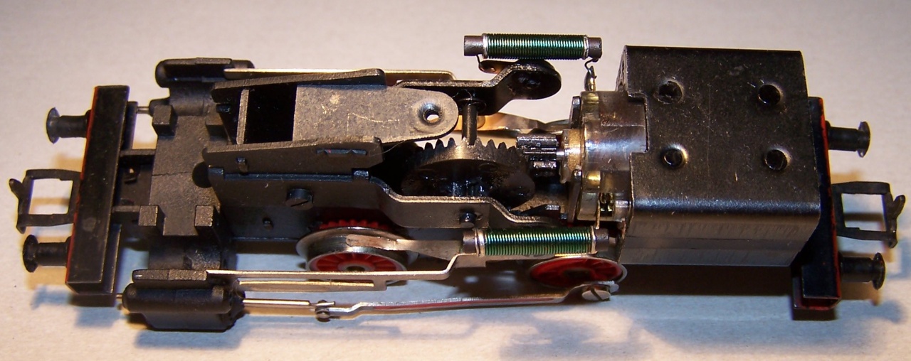

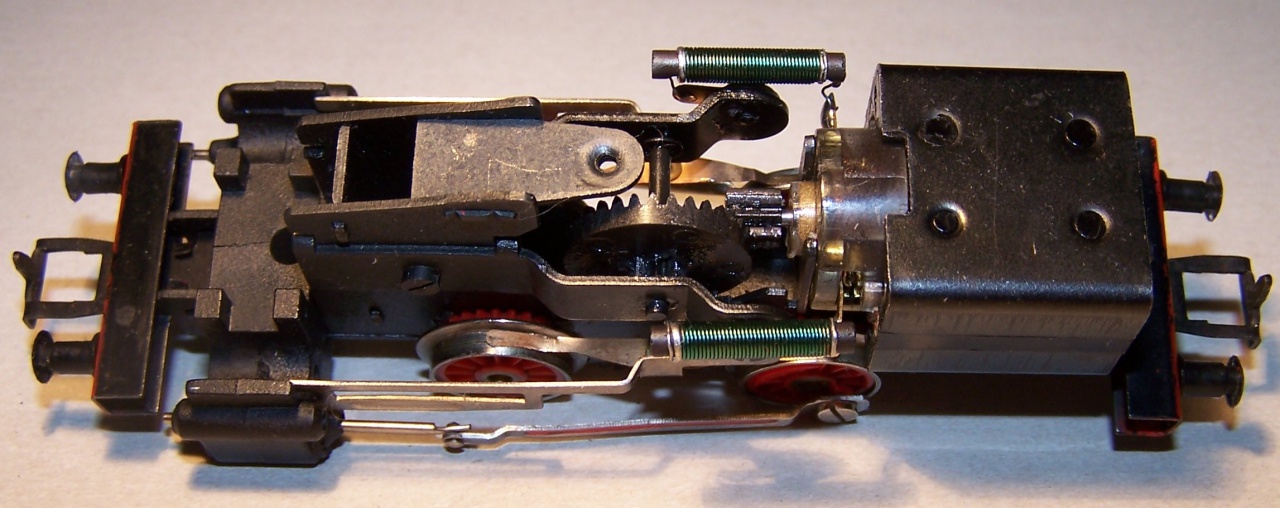

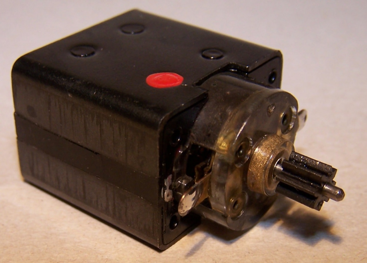

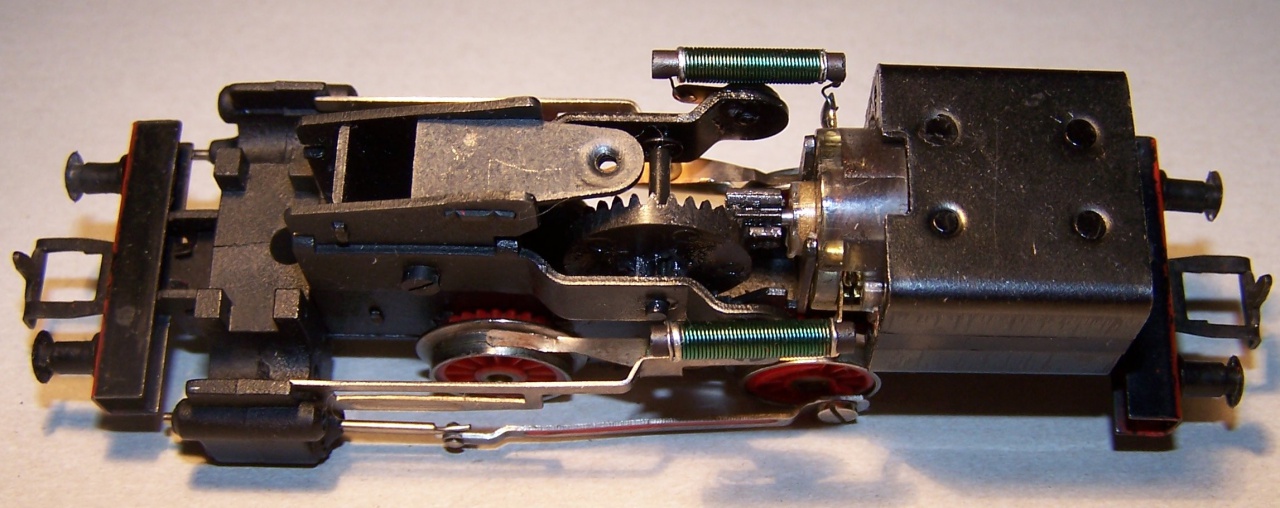

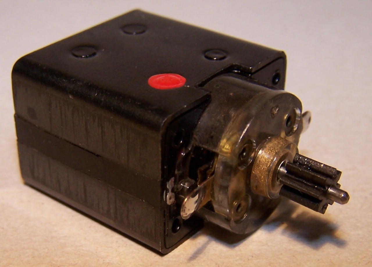

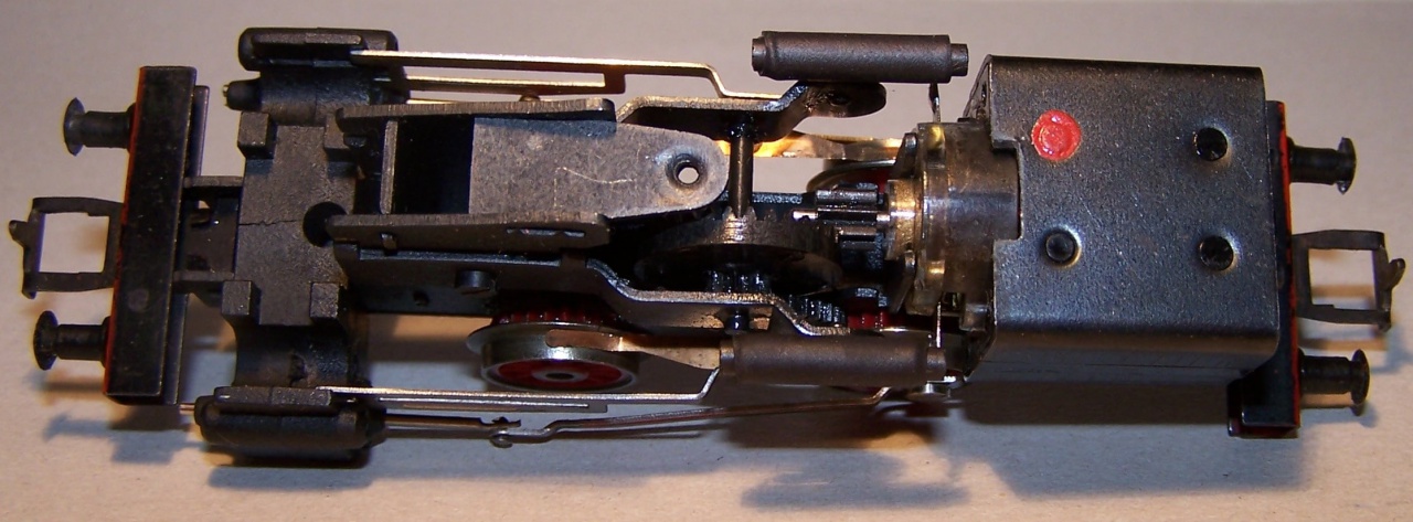

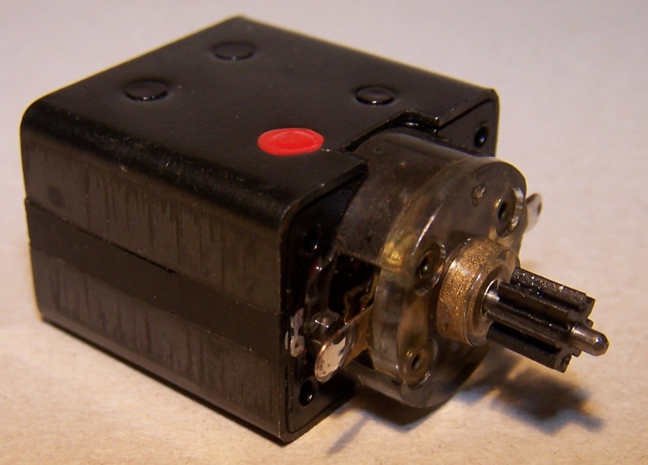

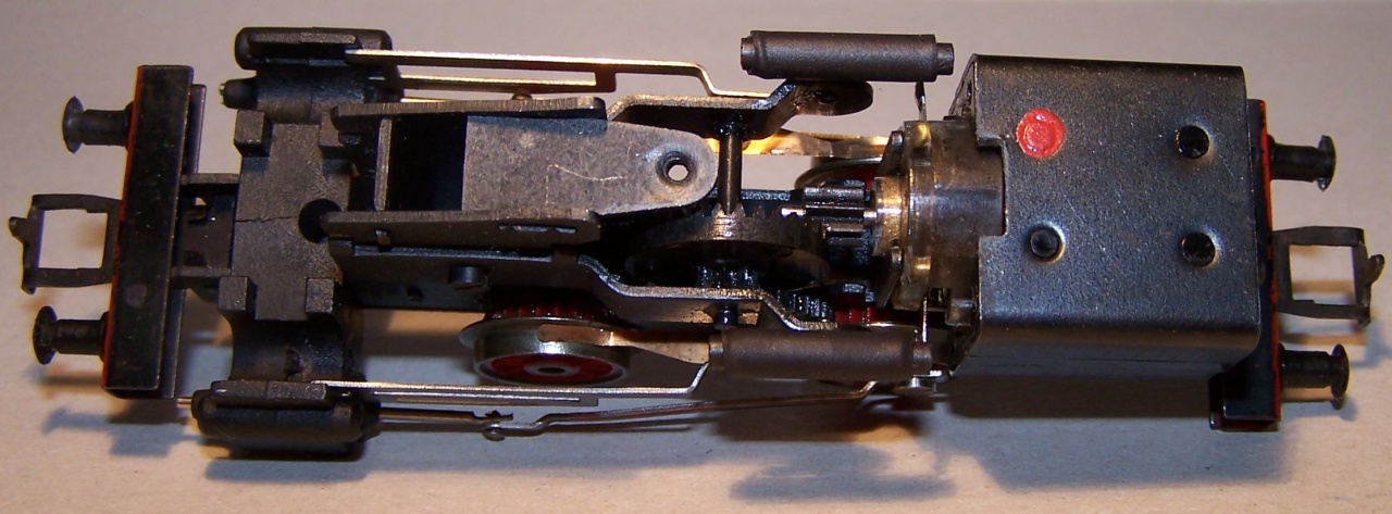

(#69602) etwg válasza Mickey5 hozzászólására (#69601) Válasz • Jún 12, 2024

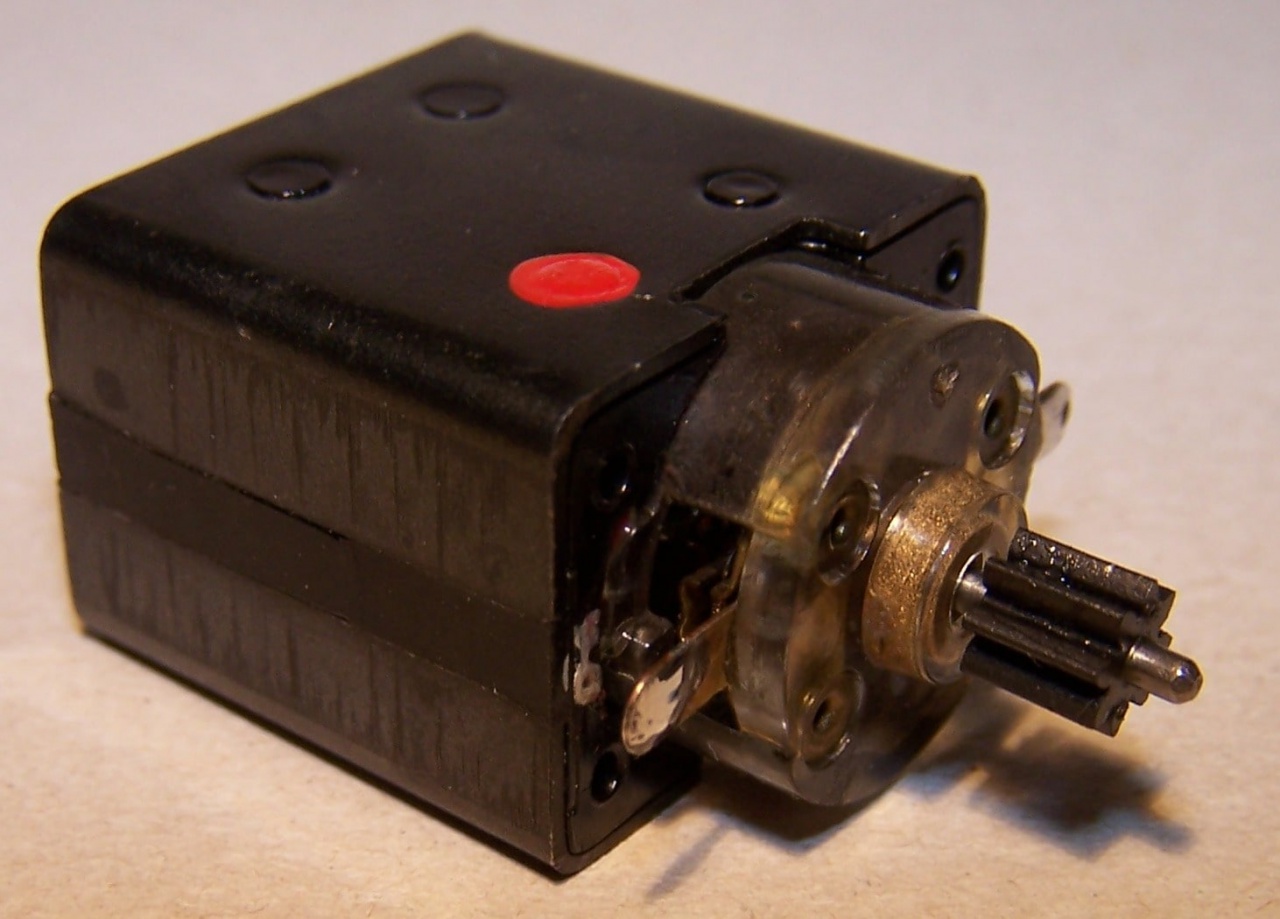

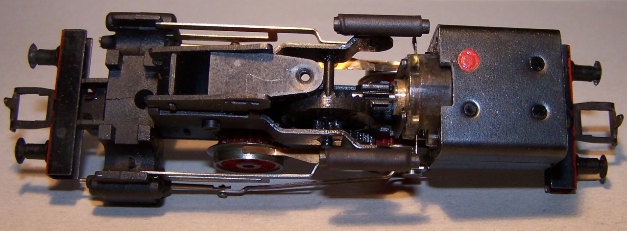

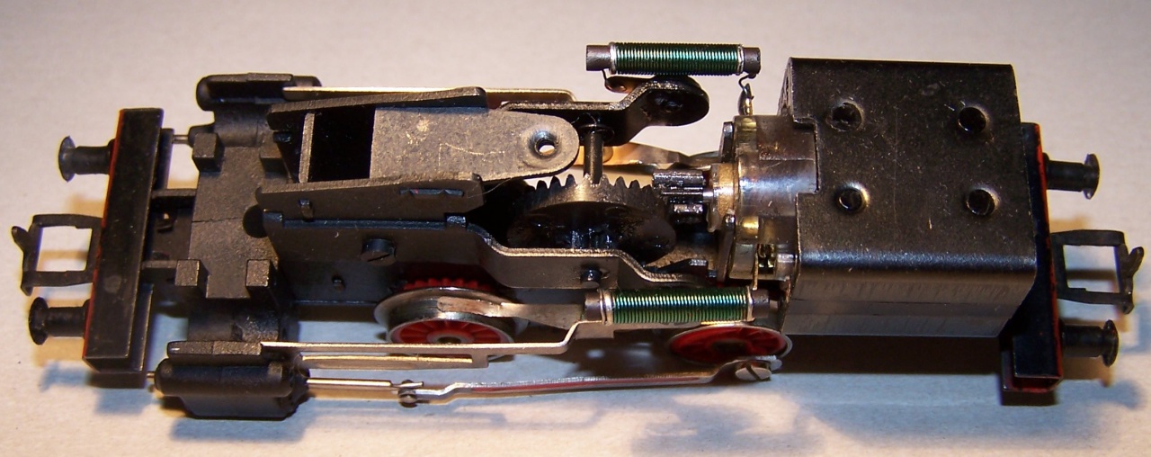

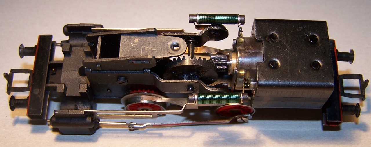

Ha jobban megnézed a motorokat, a többségen van valamilyen jel melyik a hasa vagy a háta, vagy melyik a plusz polus. ( amit most használok motorokon a plusz polus “gallérja” nagyobb átméröjü mint a másiké). A másik motoron a kefetarto oldalon a müanyagban van egy kis U alaku mélyedés stb. Szoval meg lehet találni a motor alját vagy tetejét, mert a gyárban sem méregetik ( arra ott nincs idö) azaz mindig van valamilyen jel. Persze otthon nem tudod milyen, ezért ki kell mérni.
Ime néhány motor ahol megjelöltem azokat a jeleket amik segitenek az orientácioban.

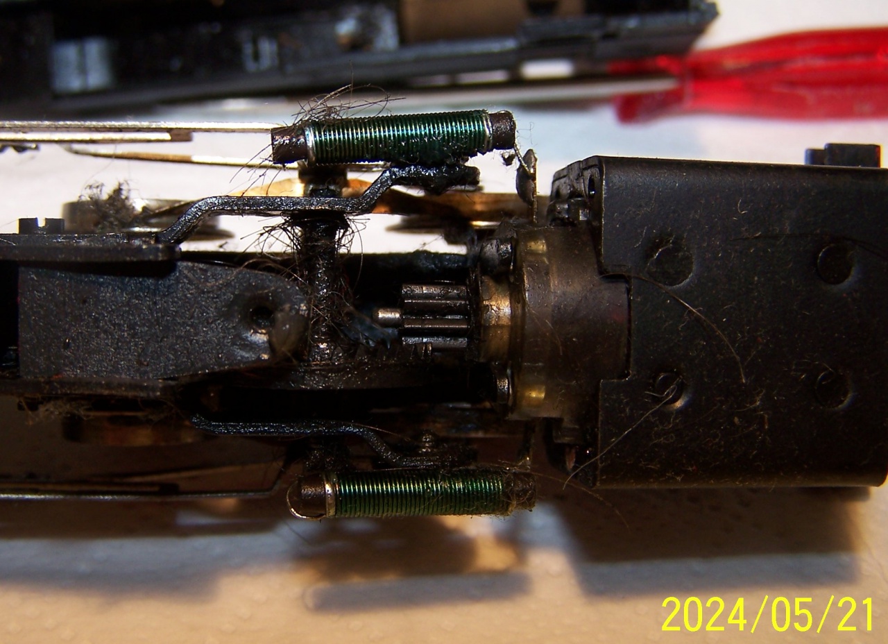

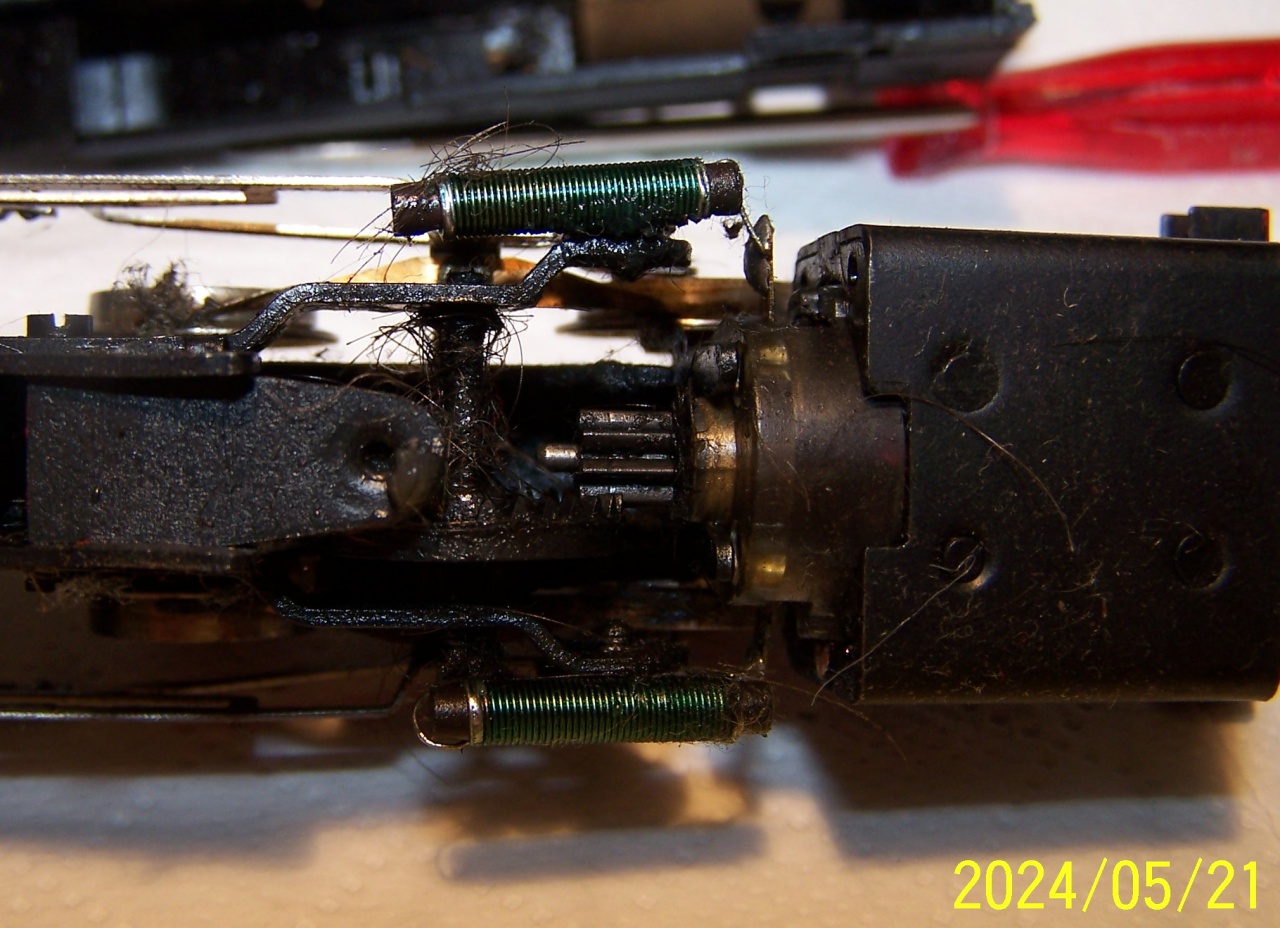

(#69608) Mickey5 válasza etwg hozzászólására (#69602) Válasz • Jún 13, 2024
Köszönöm a fotókat és a hasznos infókat! Ilyen motorokat még nem is láttam. De ha majd szétszedem a BR 80-at, hogy megforgassam a motorját, akkor alaposan körülnézek, találok-e rajta valamilyen árulkodó jelet. Azt már felfedeztem, hogy a műanyag alvázas BR 98-as motorján hátul van egy szám (talán 2234) és annak felül kell lenni, akkor lesz a pozitív pólus a mozdony jobb oldalán.

(#69610) Mickey5 válasza csíkosháTTú hozzászólására (#69605) Válasz • Jún 13, 2024
Köszönöm válaszodat! Szóval a lényeg, hogy a menetirány szerinti jobb oldalon legyen a pozitív pólus.
A BR 80-as működött fordítva. Nem foglalkoztam a motor állásával, mert ugye arra való a fotó, hogy annak alapján szereljem össze. Persze ha eredetileg is rosszul volt benne, akkor az már egy másik történet.

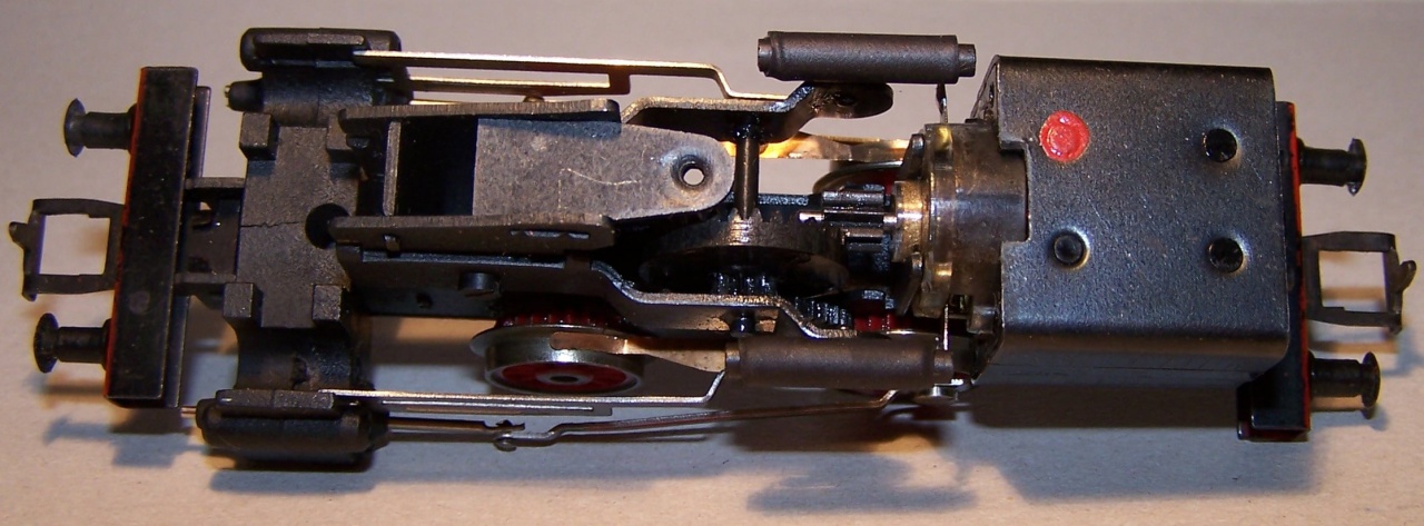

(#69614) etwg válasza Mickey5 hozzászólására (#69608) Válasz • Jún 14, 2024
Ha tudtam volna melyik motorrol van szo, akkor megkerestem volna azt is, mert biztos van a muzeumi gyüjteményemben.
Szoval nem az a gond, hogy milyen a motor, s nyilván ha csak egy ilyen modelled van akkor nem tudod hogyan kell beszerelni, ilyenkor csak a proba marad és ujra forrasztani. Nem gond.
Voltak modellek, ahol hiányzott egy fokozat az áttételböl és a motor fizikailag nem fordithato meg - lásd a régi Zeuke motort, de ilyen Fleischmann stb is. Ilyen esetben gyárilag is keresztezni kell a bekötést, mert csak szabványos polaritással mehet ki a modell a boltokba.
Egy másik dolog sokszor csináltunk olyan trükköt kiállitásra szánt mini asztalokon ( kirakatba stb), hogy az egyik modellben megforditottuk a polaritást s igy a két vonat ugyanazon a dilikörön ellenkezö irányba ment és nem kellett semmi komolyabb vezérlés legfeljebb egy idökapcsolo. Szoval igy is lehet.
(#69616) Mickey5 válasza etwg hozzászólására (#69614) Válasz • Jún 14, 2024
Köszönöm, de igazán kár volna emiatt előkeresni egy motort. Nekem bőven elegendő annyi, hogy menetirány szerint a jobb sín a pozitív. A többit megoldom. A barkácsolást óvodás koromban kezdtem, úgy 62-63 éve: "megolajoztam" a pénzverdei PéVé mozdonyt. Sajnos ecettel! Akkoriban még nem érdekeltek az ilyen apró részletek. De azóta fejlődtem.
Szerintem az a fehér maradék jelölte valaha a pozitív pólust. De most adtam neki egy szép, nagy, piros pontot. Mert megérdemli! Érdemes volt kiforrasztani, mert így a zavarszűrők is kaptak egy-egy zsugorcsövet és most végre helyes irányba megy a kis BR 80-as.
