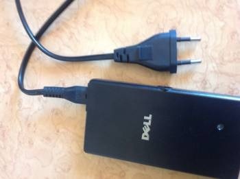

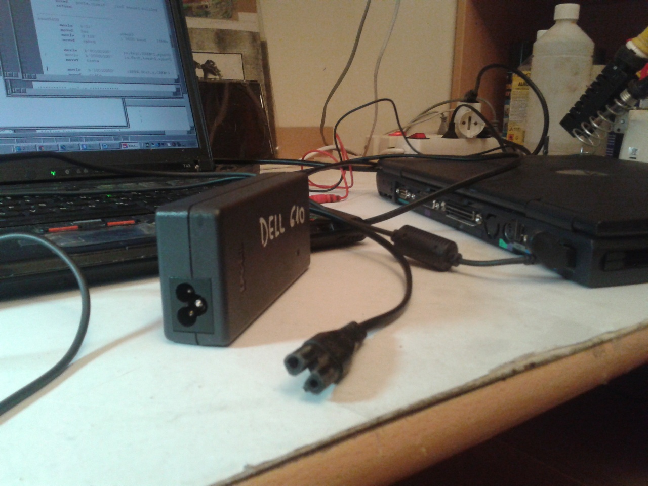

Amugy tudnék egy megoldást az érintésvédelem titkos bajnokainak. Hálozati töltö helyett csomagoljanak egy zsebgenerátort a gépeikhez (lehet nukleáris, folyékony üzemanyagos, de lehet egy kis gözturbina is vagy pedálos áramtermelö), s minden gondjuk meg van oldva.
Csak azt nem igen értem, hogy miért kell nekünk a terepröl elmagyarázni a nagy fejlesztö csapatoknak Californiától - Shenzenig, hogy a nagy alkotásuk csapnivalo, és átalakitásra szorul.
Az esetemben immár harmadszor kellett ilyen modositást utolag végrehajtatni.

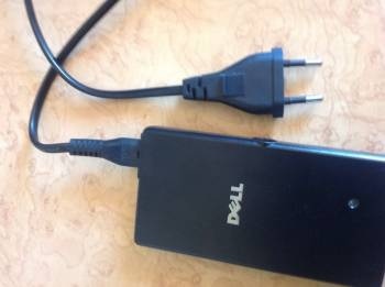

(#36840) etwg hozzászólása
Aug 25, 2014 |

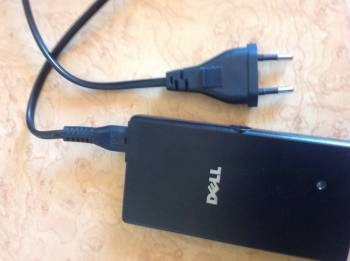

Csak egy kép az emlitett DELL töltöröl.

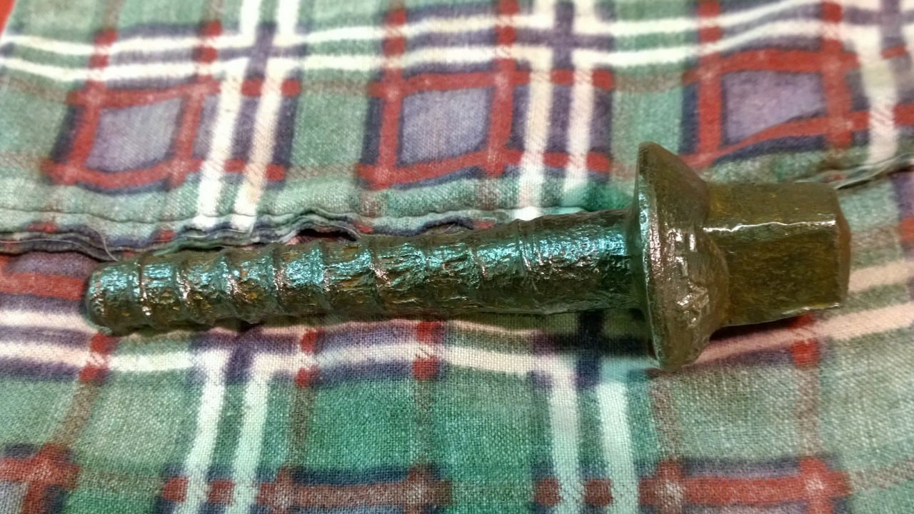

(#36897) Fordítókorongos hozzászólása
Aug 27, 2014 |

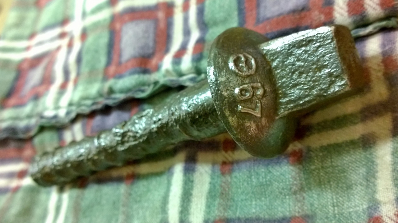

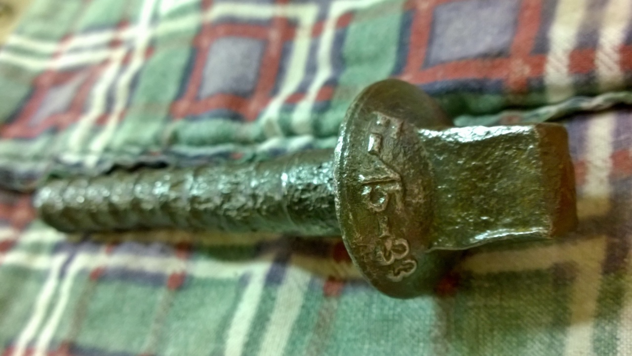

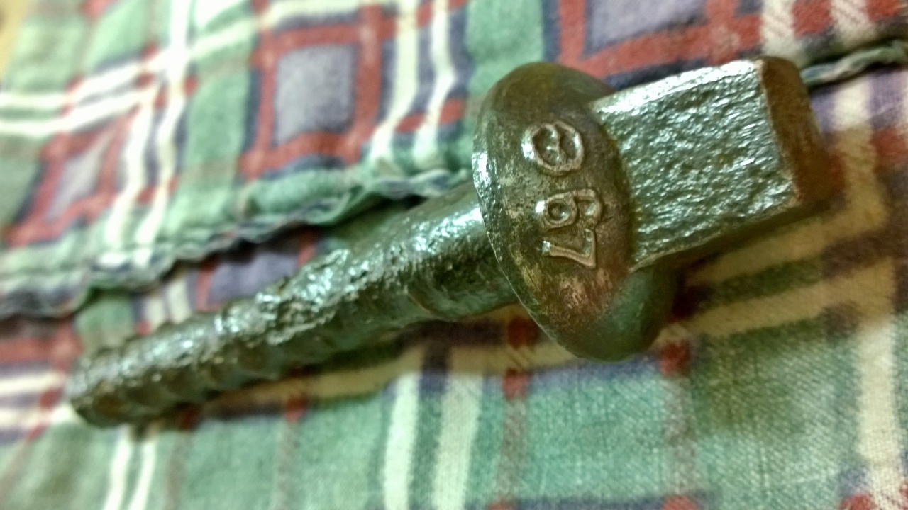

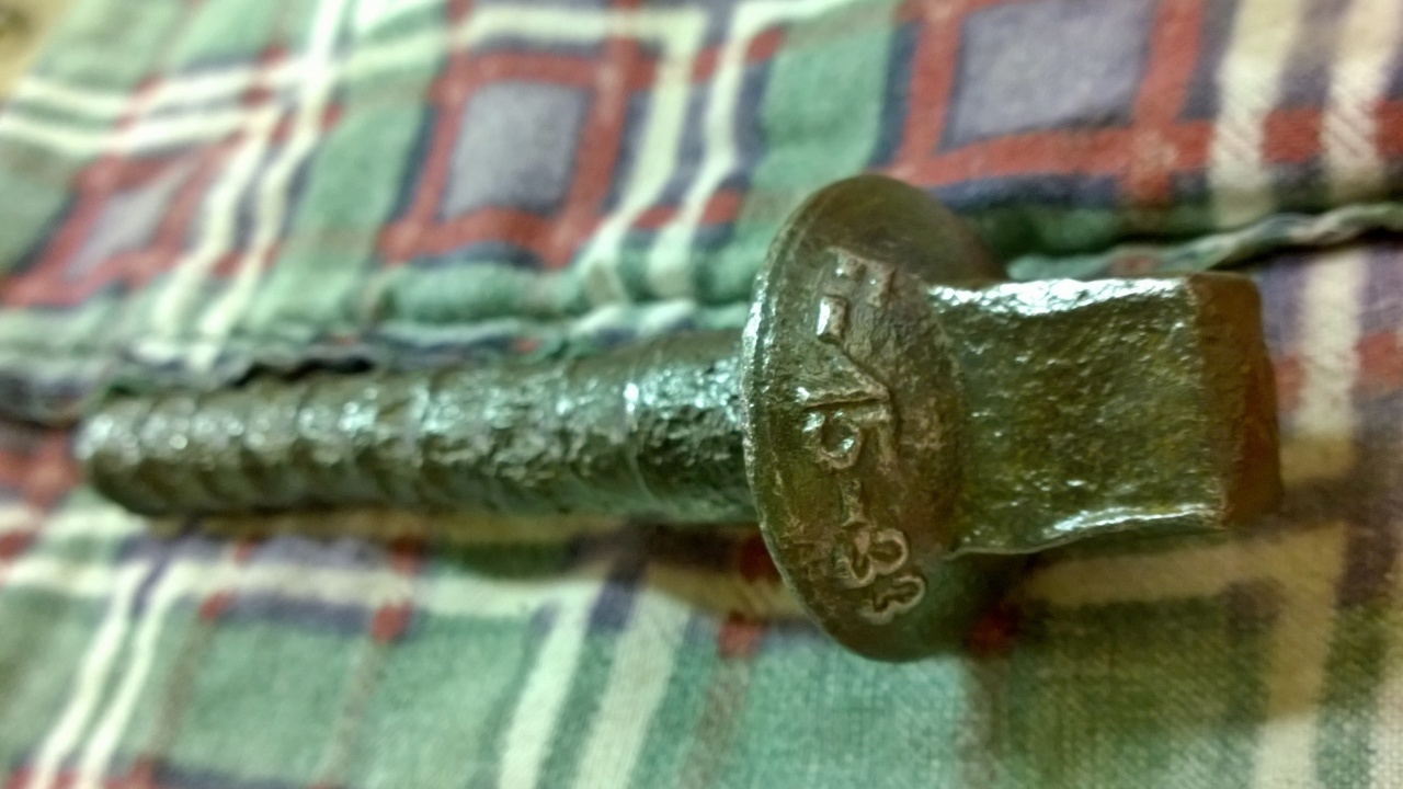

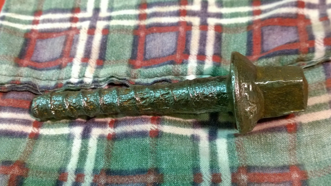

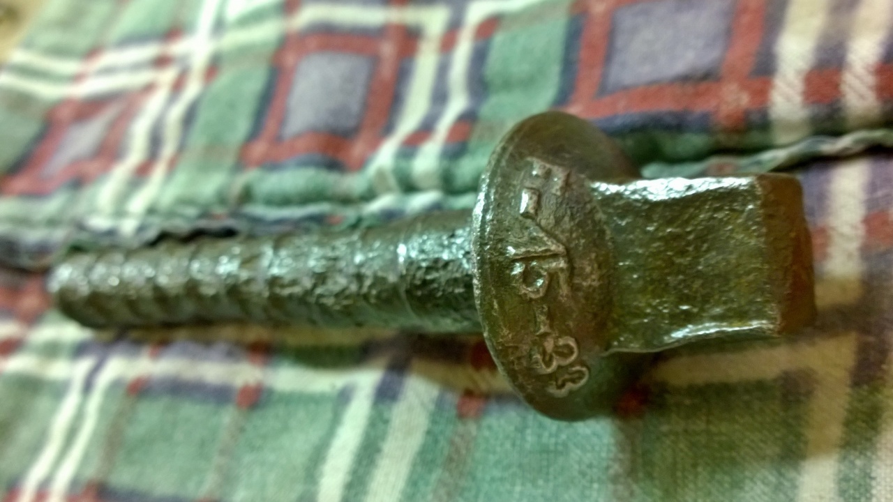

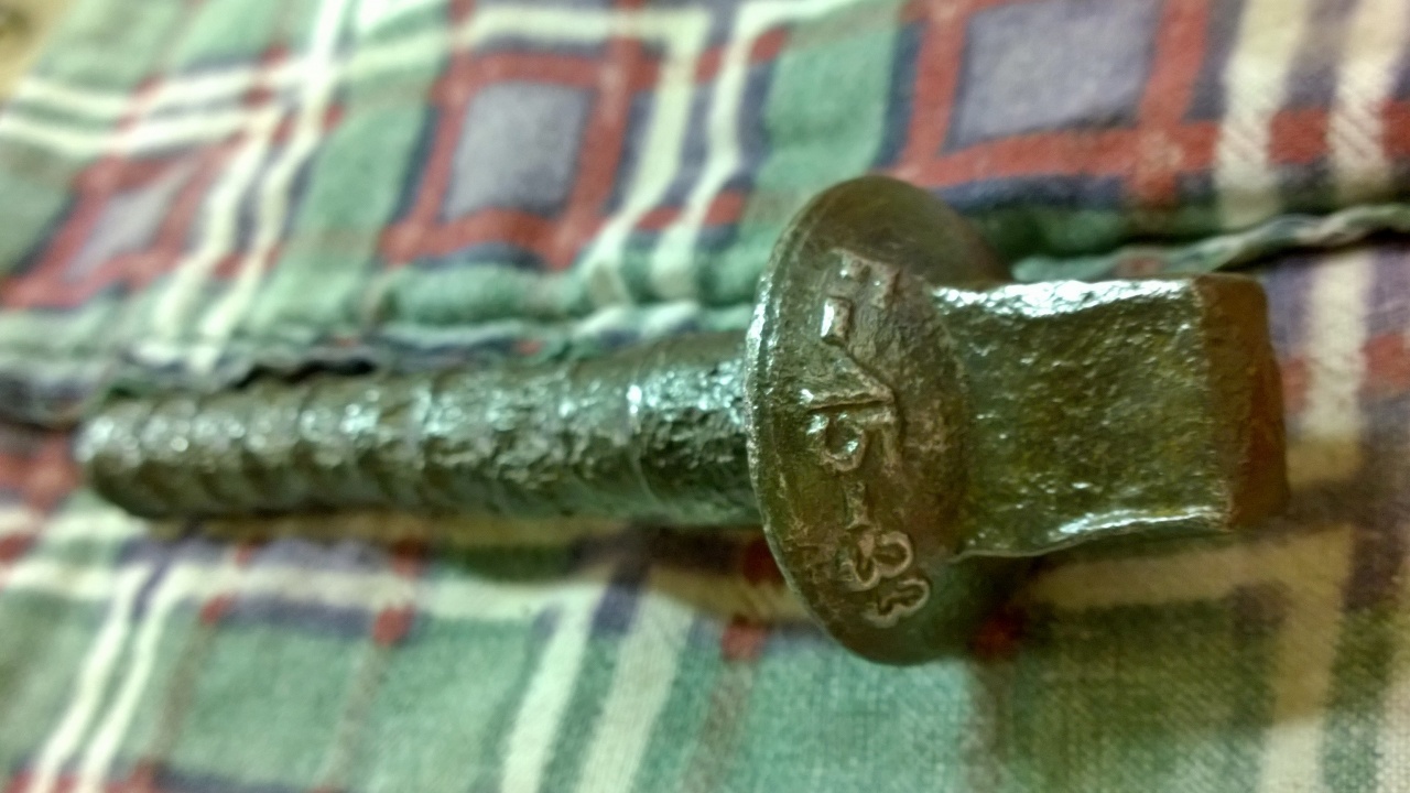

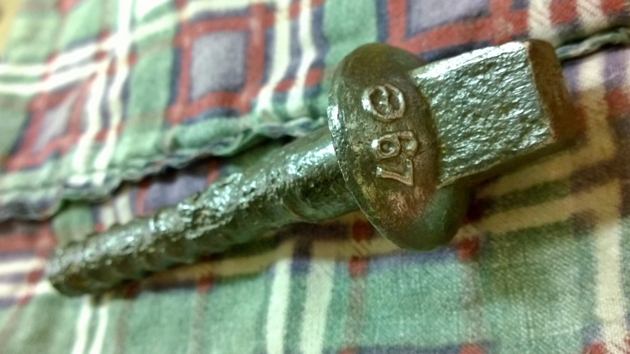

Találtam egy fa talpfához való síncsavart!
Mi tudható a rajta lévő számokról?
Nézzétek:

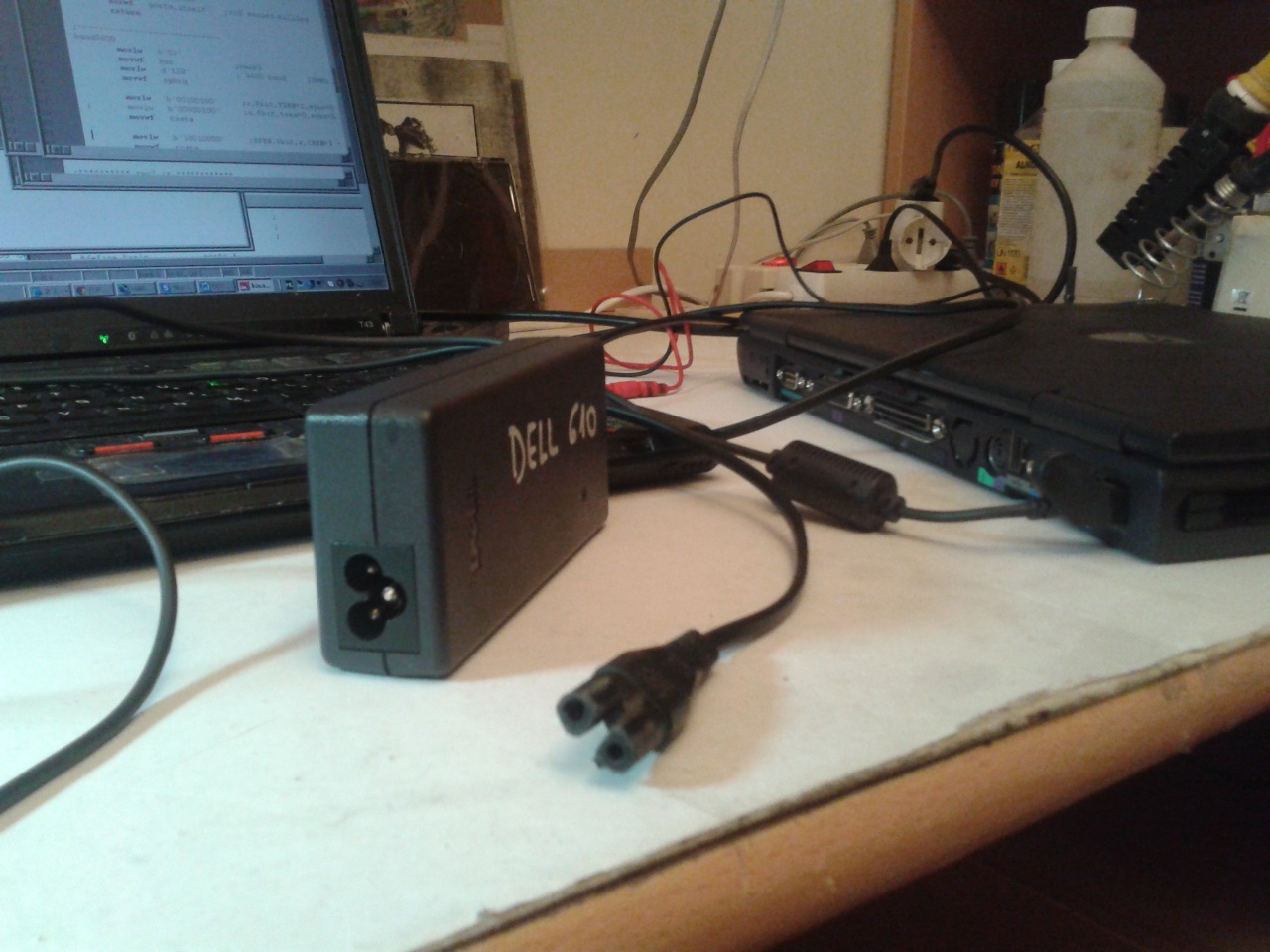

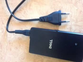

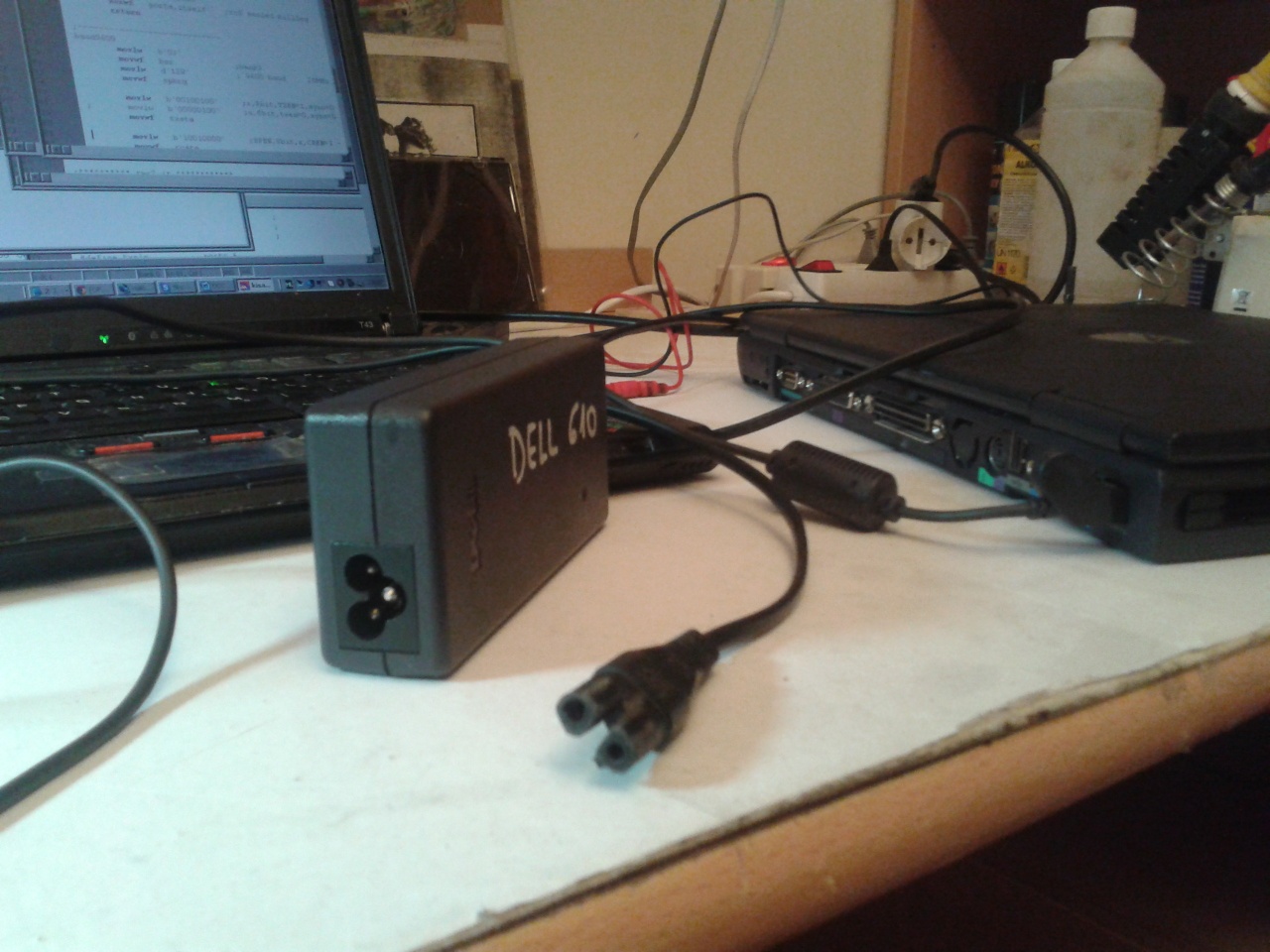

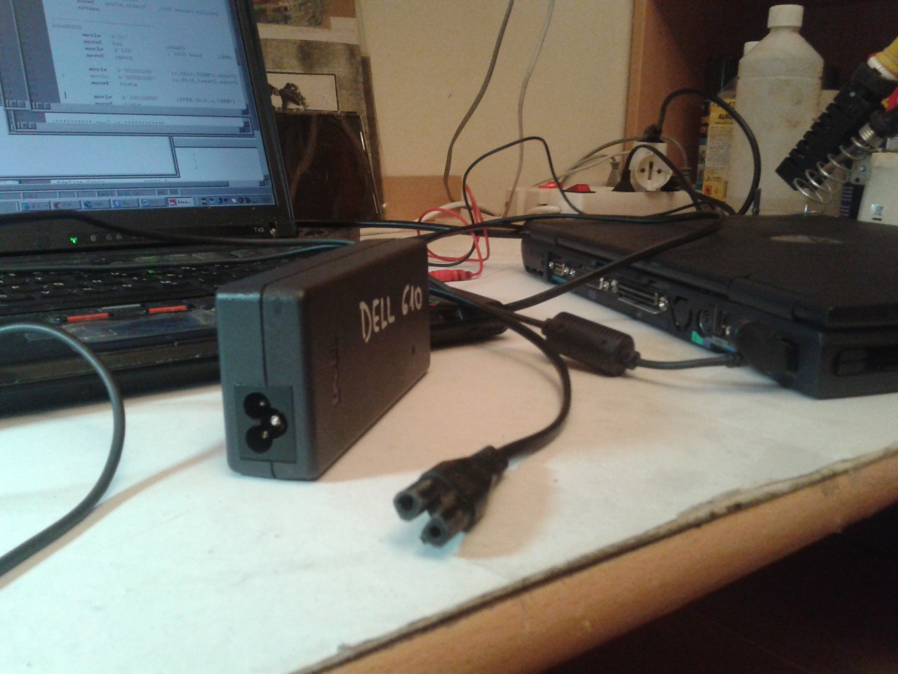

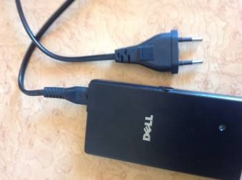

Írtam vala. A Dell noname  . Itt a Dell-em tápja, borotva csatlakozóval adták, de DC oldal mínusza galvanikusan a védőföld pöcökre van kötve. Nem is modellvasutak táplálásra szánták: „For use with information technology equipment only” |

Találtál egy fa talpfához való síncsavart?
Amúgy még miből lehet a talpfa??  |

(#36903) etwg válasza piltdownman hozzászólására (#36900)
Aug 28, 2014 |
A DELL tápodhoz meg csak annyit, hogy az 100%, hogy nem felel meg egyetlen szabványnak sem.
Az ugyanis, ha valoban igy adták, nem más, mint amikor a villásdugobol kiveszed a védöföld csatlakozoját.
Ma megnéztem még vagy egy tucat DELL tápot, és érdekesség képen csak az enyémen van rajta a duplaszigetelés jele (két négyzet egymásban) a a tiedén, nincs ebböl kifolyolag ilyen védöföldmentes zsinórral használni elvben tilos. (Az én hasonlo töltömön ugyanilyen a kábel, de 3 polusú - ez a standard DELL kábel - egyenes vagy 90 fokos.).
Amugy valamikor a Compaq kotorászta elö ezt a fajta csatlakozot, amibe bele lehet eröltetni a 2 eres borotvazsinort is, csak éppenséggel nem nagyon szabályos......
Azt meg, hogy mit firkálnak rá a kinaiak (vagy bárki más) teljesen irreleváns, senkinek nem kötelezö azt sem odairni, sem elolvasni, de a gyártonak kell a biztonságos használatrol gondoskodnia teljesen mindegy, hogy „For use with information technology equipment only”, vagy éppenséggel az éjjeli világitás, netalán egy DCC központ csatlakozojába van dugva (ami ugye elvben informácios technologia, ugyanugy mint a notebook vagy a a nyomtató). |

(#36908) Fordítókorongos válasza róbertke hozzászólására (#36901)
Aug 28, 2014 |
(#36909) Fordítókorongos válasza róbertke hozzászólására (#36901)
Aug 28, 2014 |

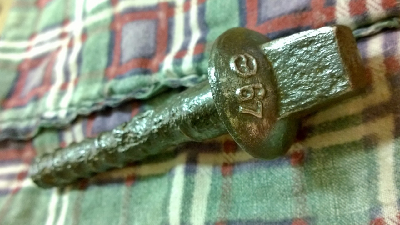

Kismaroson találtam.
Lelőhelye az ott használt FA talpfáktól ~500mm-re esett.
Az ágyazatkövek közül lógott ki a feje.
Keményen rozsdás volt,drótkoronggal kellett letisztítani,hogy ilyen legyen. |

Talpfa, betonalj, acélalj ....
Facebook -on rákérdezek a PFT -s ismerősömnél. |

Ja! Még valami a képen látható tápegység. Ez most komoly? Ez nem táp, hanem ipari hulladék. Ne ebből induljunk már ki! |

(#36919) róbertke válasza Fordítókorongos hozzászólására (#36909)
Aug 28, 2014 |
Pályamester úrtól megjött a válasz: " Üdv! Ha igaz az anyagminőségre vonatkozik, bár ahogy nézem ez talán kisvasúti csavar lenne? Mindenesetre a mostani használatos csavarokon egyiken sincs ilyen felirat." |

(#36929) etwg válasza róbertke hozzászólására (#36919)
Aug 28, 2014 |
Én is ugy tudom, hogy anyagminöség, meg egyes esetekben a gyárto jele van a csavarfejeken. Amerikában a szerszám kodja ( hogy milyen kulccsal kell csavarni) is rajta van. |

(#36944) piltdownman válasza etwg hozzászólására (#36903)
Aug 28, 2014 |
Idézet: „A DELL tápodhoz meg csak annyit, hogy az 100%, hogy nem felel meg egyetlen szabványnak sem.
Az ugyanis, ha valoban igy adták, nem más, mint amikor a villásdugobol kiveszed a védöföld csatlakozoját.”
Amikor megvettem a DELL-t (használtan) több mint 10 éve, utólag szereztem hozzá hárompontos hálózati kábelt, mert a borotva csatlakozóst nem mertem használni,azt hittem, hogy a kereskedő rosszat csomagolt és csak most, a fényképezés kedvéért vettem elő,
Ép azt akahtam íhni  , hogy teljesen egyetértünk  , de a kisördög miatt felhívtam egy DELL szervízt , majd a rosszul lét határán a DELL magyar képviseletét. Mindkét helyről a válasz: ”hogyne, ugyan azt a három pontos tápot adjuk két vagy három vezetékes kábellel”.
Jó-jó, az MSZ172-t lecserélték, de ennyire? Ezek alapján u.a. a berendezés lehet I. vagy II. osztályú??? Úgy tűnik, teljesen le vagyok maradva ÉV szempontból, de keresek egy up-to-date kollégát. Pl.lehet, hogy a hármas szigetelésű (TEX-E) kábelek következtében nem kell figyelemben venni a szabványt, miszerint a kettős szigetelésű berendezések nem köthetők védőföldre.

(#36949) etwg válasza piltdownman hozzászólására (#36944)
Aug 29, 2014 |
Szerintem azokban a Dell tápokban belül van a galiba.
( vagy nincsenek papirjaik leválaszto trafo szigetelésére, vagy elbaltázta valaki a NYÁK-t, ami miatt nem lehet duplaszigetelésü a táp. Nálunk az utobbi eset volt, ami miatt a konténernyi táp a szemétben kötött ki - nem volt meg a szabványos távolság a primér meg a törpefeszültség foliái között - 0,6 mm-n mulott). |
