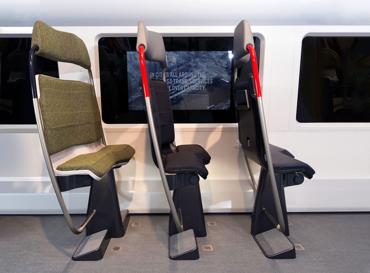

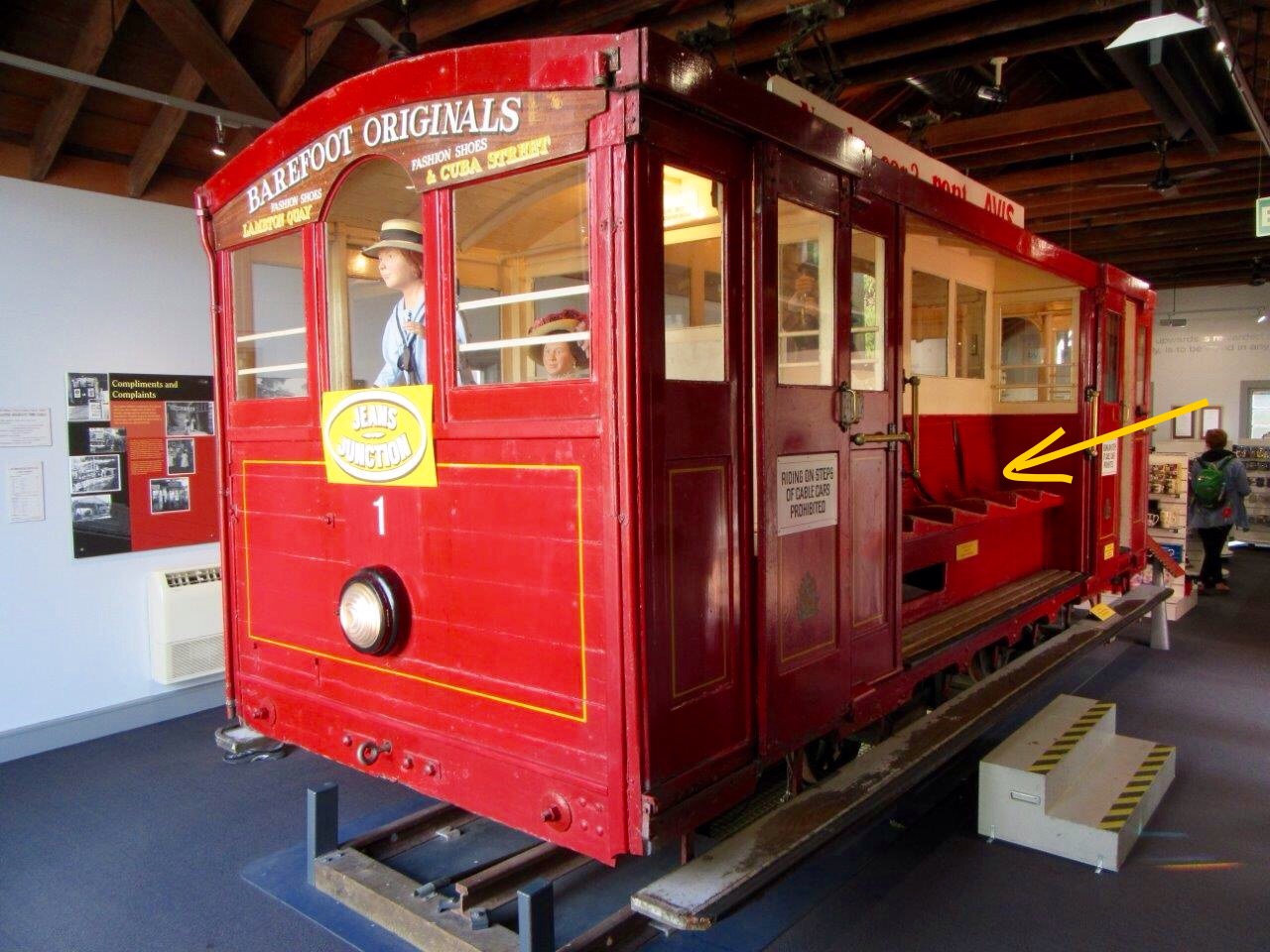

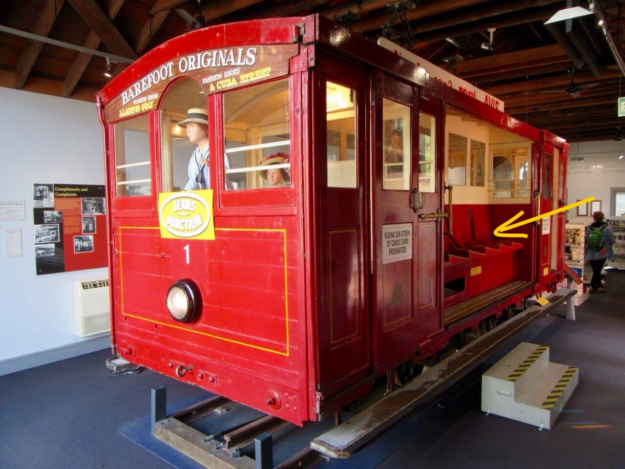

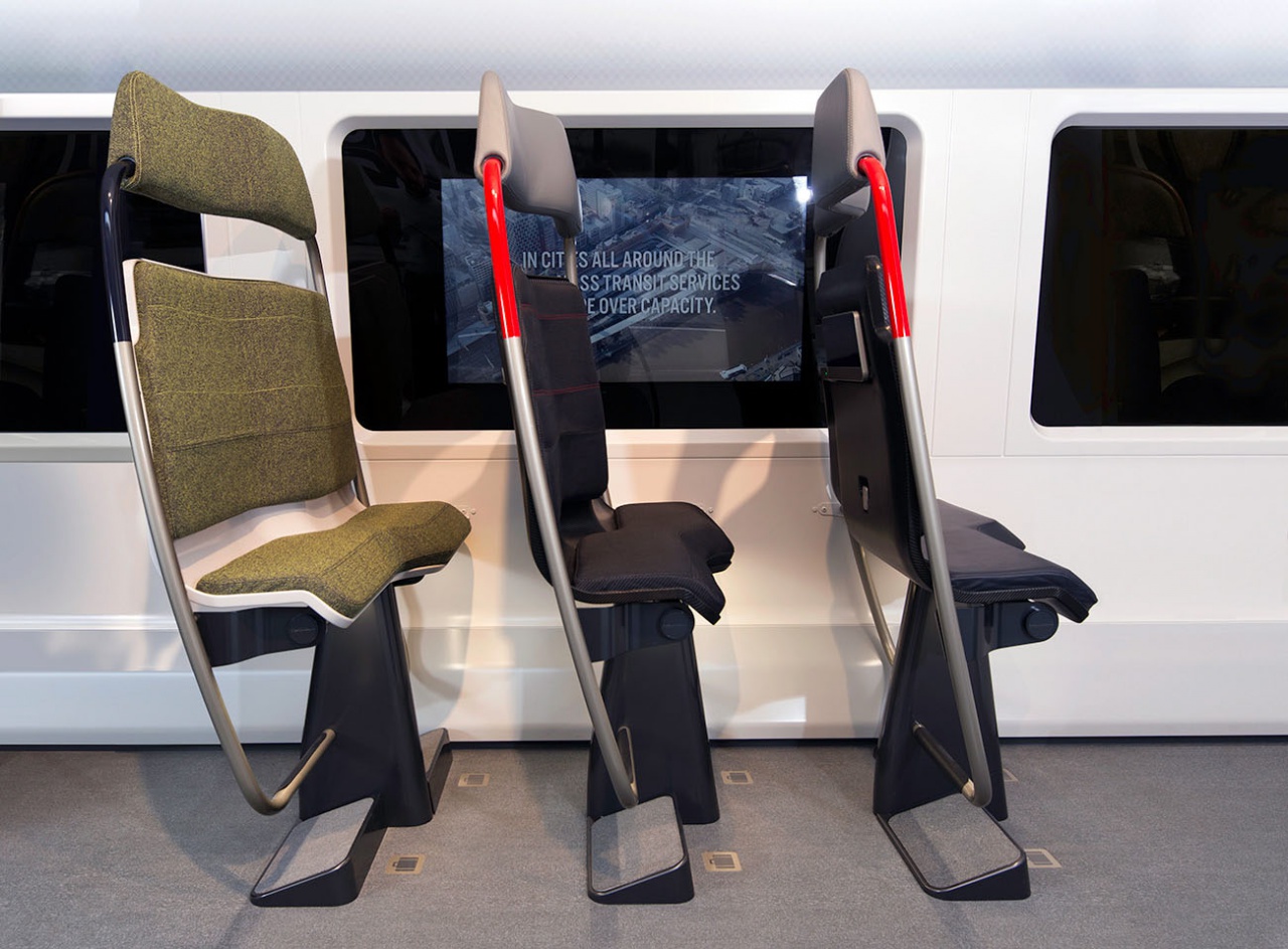

Egy lépés a marhaszállito vagonok felé . Az egyik legujabb kapacitásnövelö ötlete az angol vasutaknak.
(#58781) róbertke válasza etwg hozzászólására (#58777) Válasz • Márc 17, 2018
Ezt hogyan kell használni, mert a 120 kg -os Julcsi nem tudom hogy ülne rajta??
(#58782) róbertke válasza etwg hozzászólására (#58777) Válasz • Márc 17, 2018
Volt egy régi kollégám aki azt mondta:
- Addig volt jó a Vasútnak, amíg a marhákat csak szállította!
Na de amióta alkalmazza....

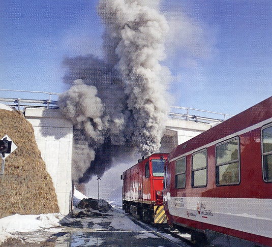

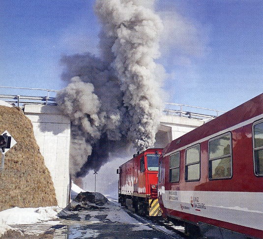

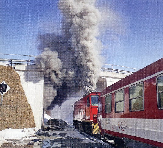

A világ legmagassabbra menö vasutja a Manitou Springs fogaskerekü, Colorado Springsben (USA) be van zárva, mert a pálya olyan rossz állapotban van, hogy nem tudják garantálni a biztonságos üzemet. A vasut 1891 ota müködik, és az utobbi idöben évi 300000 fizetö utasuk volt.
A pályát jo fél évszázada svájci technologiával ujitották fel, de azota valoszinüleg hozzá sem nyultak, annak ellenére, hogy meglehetösen borsos áron szállitották az utasokat (10 éve is közel $100 volt egy returjegy).
Mostanában meg egy szomoru tábla várja az odakeveredö turistákat.
"A fogaskerekü nem üzemel 2018-ban"
