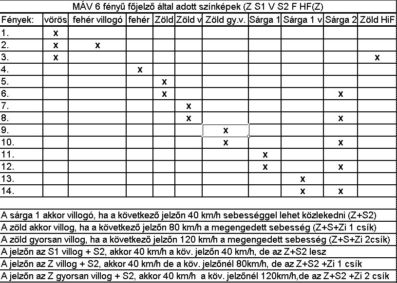

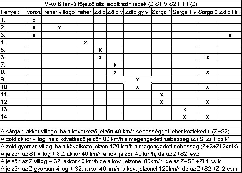

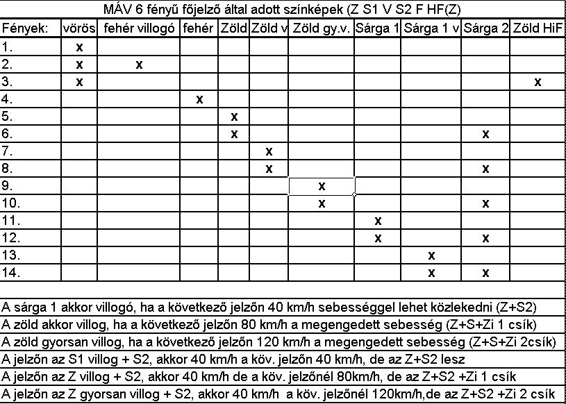

(#70137) PepeNoFear13 válasza Lazsi hozzászólására (#70127)
Szept 9, 2024 |
Mivel nincs a jelzőmön indikátor "csak" 11 színképet kellene kivezérelni, tehát még egyszerűbb lenne a dolog. |

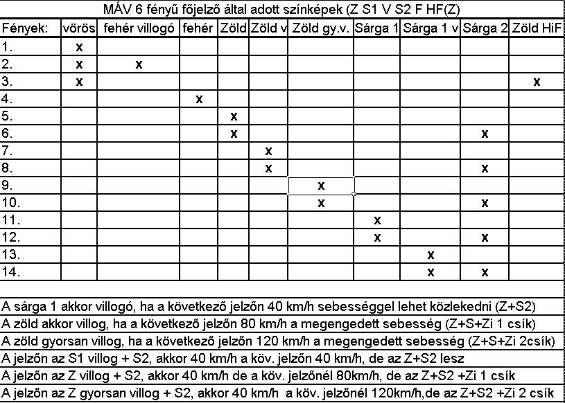

(#70138) PepeNoFear13 válasza etwg hozzászólására (#70135)
Szept 9, 2024 |
Szia.
A jelzőmön hat fény van: zöld, sárga 1, vörös, sárga 2 , féhér(hívó) és az extra a hívásfeloldó fordított V ami zöld. |
(#70139) etwg válasza PepeNoFear13 hozzászólására (#70138)
Szept 9, 2024 |
Akkor minden OK egy mezei arduino elég lesz. Ha majd lesz kolléga aki a kodot fogja irni akkor vele megbeszélheteted, hogy számodra mi az elfogadhato megoldás a kezelésre. (NANOhoz van egy csavaros foglalat akkor csak a jelzöt kell forrasztani. Az Arduimo csak 5 Voltra meg igy talán az eredeti 12 Voltos jelzö halványabban fog világitani, ami talán élethübb is, de ki kell probálni.
Én csak leirtam, hogy csinálnám ( egy vagy két nyomogombbal) mert szerintem eddig nem igen emlegetted, hogy egy bizonyos fogalmat akarsz alkalom adtán megjelentetni. Mint disznek ( diorámának) meg bizonyára érdekesebb, ha a jelzö változo fogalmakat mutat minden beavatkozás nélkül. ( lejátsza az F1 2.5 szakaszát). A nyomogombnak két funkcioja lehet. Ha megnyomod gyorsitja a ciklust azaz kikeresheted melyik fogalmat akarod megmutatni. Egy ujabb benyomásra onnan indulhat a ciklus ujra. De ezt rád hagyom, hogyan képzeled el. ( söt ezt utololag is aránylag könnyü változtatni.) Ha 2 nyomogomb lesz, akkor még raffináltabb funkciokat is be lehet épiteni. Majd a kolléga, aki a kodot fogja irni biztos jön még néhány ötlettel. Akkor majd megbeszélhetjük, hogyan tovább.
Most lényeges az a táblázat amin dolgozol. Ott fogod látni hány lépés kell, ami majd a kollégának a kiindulási infoja lesz. |

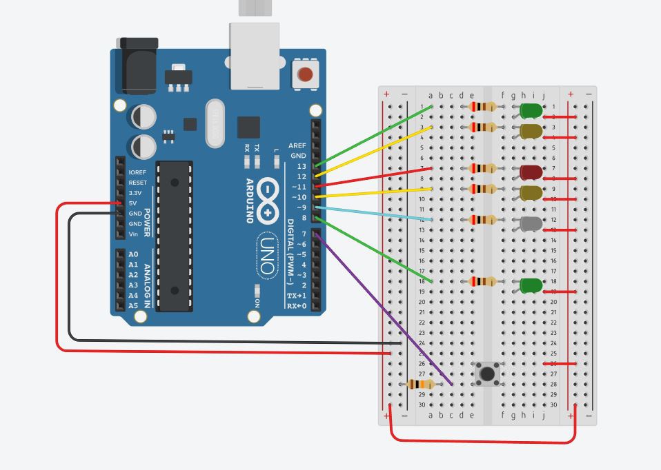

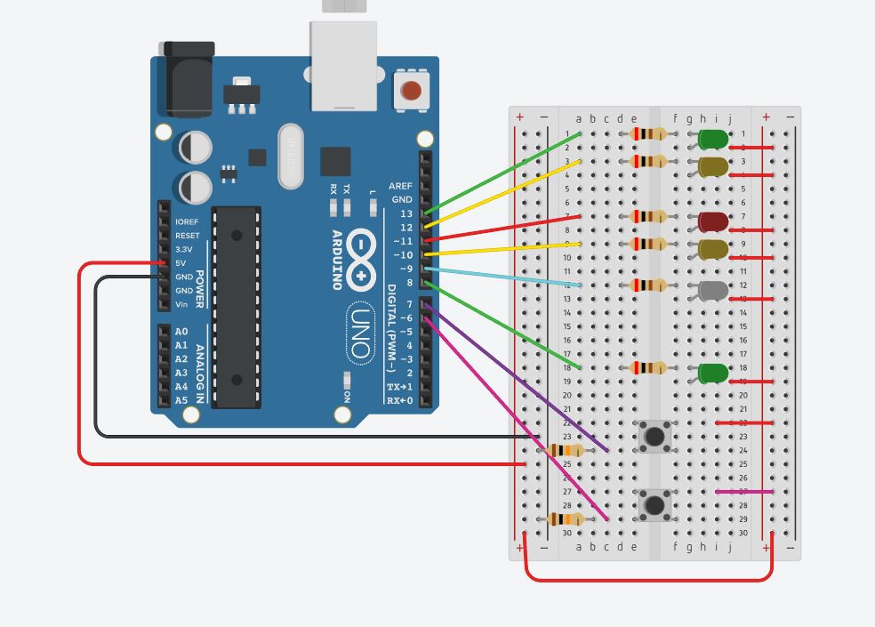

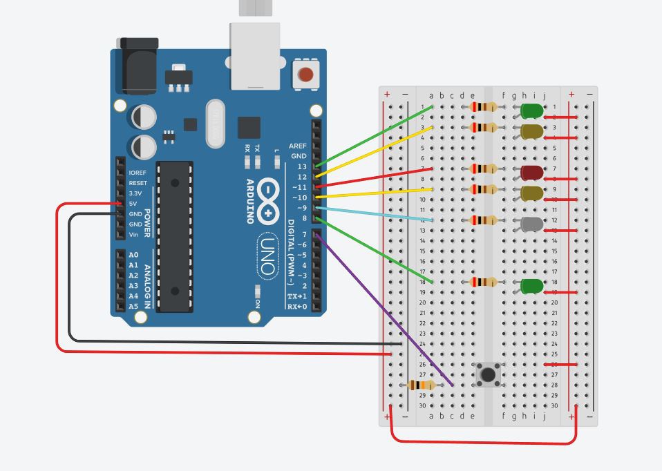

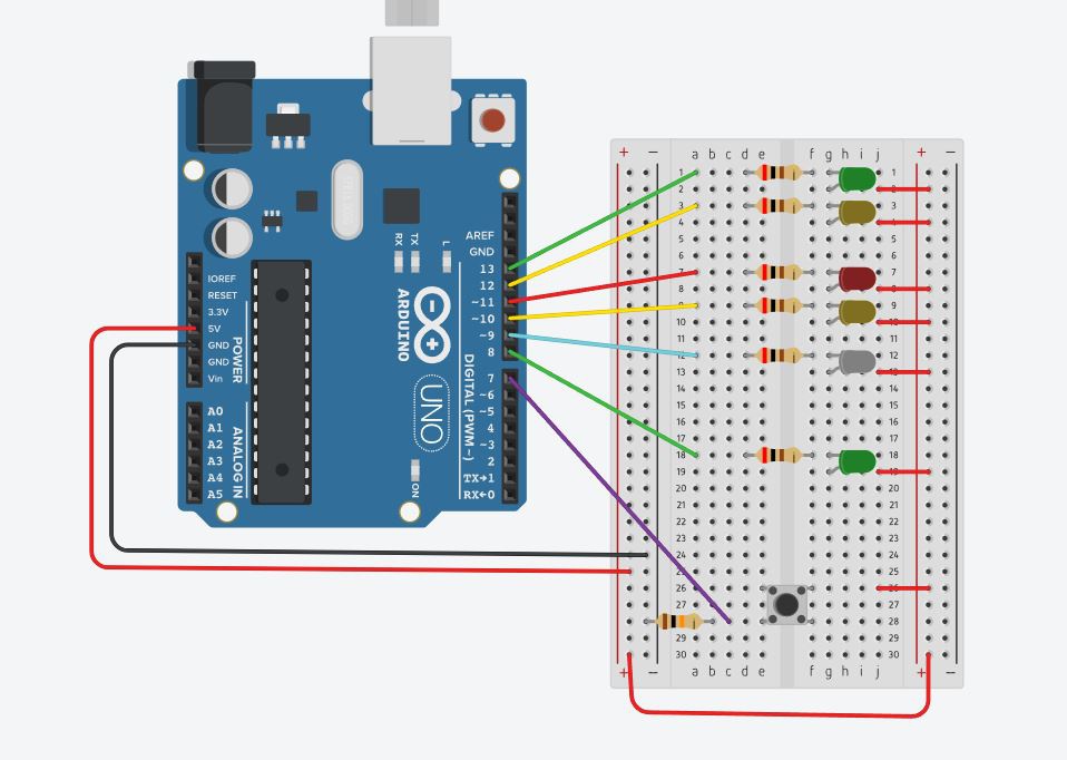

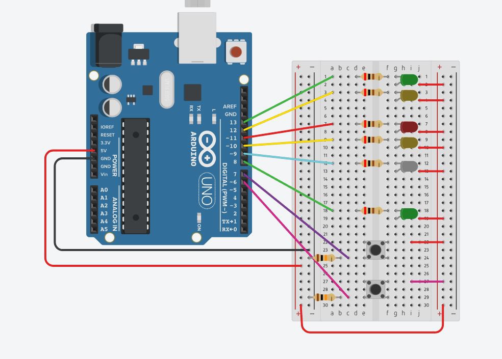

(#70141) PikoDCC hozzászólása
Szept 9, 2024 |

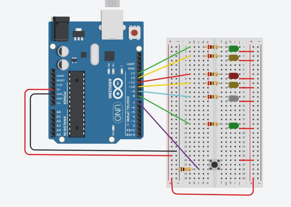

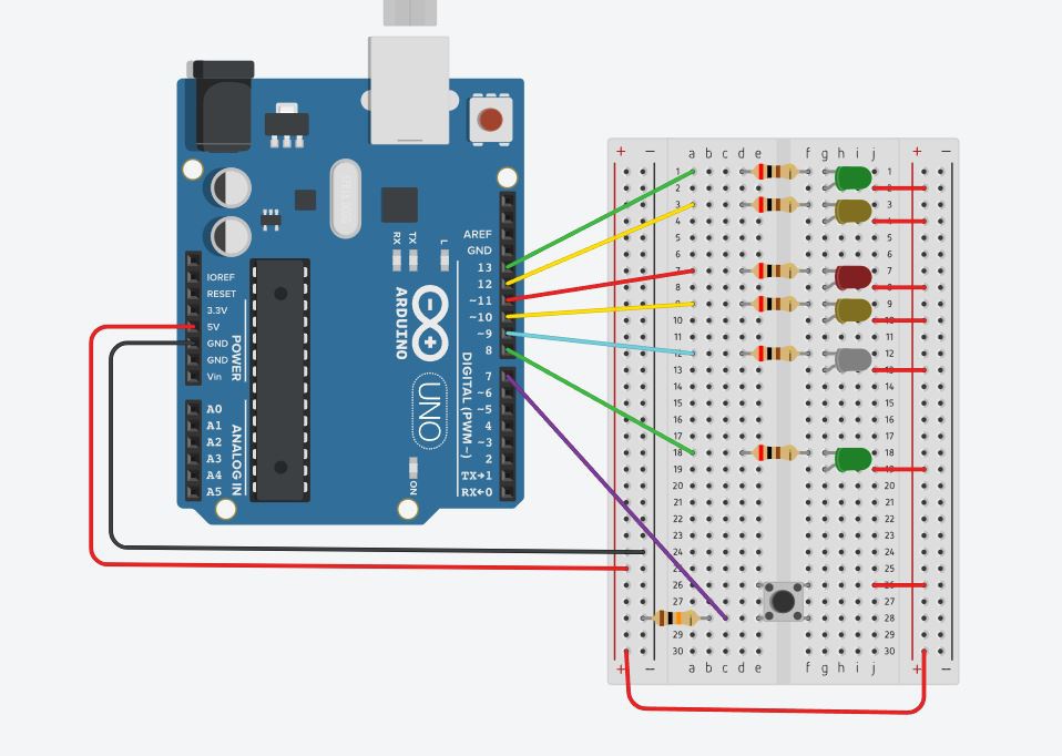

Csináltam Tinkercad-ben egy szimulációt a bekötésről (igaz ez most 5V-ról megy, de ugyanúgy közös pozitív lábai vannak a LED-eknek összekötve). Leprogramoztam amire gondoltam még pár napja és fentebb is írtam. Mivel nem használtam még Arduino-t, így élőben nem tudtam összerakni, de lehet majd rendelek Kínából egy készletet, mert kedvet adott most ez nekem így a programozáshoz  .
A program:
Egy gombbal megyünk végig az előre megírt fix fénymódokon. Most a róbertke #70035 számú hozzászólásában leírt funkciókat raktam bele a kódba. A gombot nyomogatva szépen végigmegy, majd végére érve kikapcsol.
Videó róla működés közben. Ez egy Arduino Nano-val csupán 7 csatlakozót foglalna el. Itt online verzióban nem találtam Nano-t csak a nagyobb Uno-t. Kódban lehet még fényváltást picit szebbé tenni, hogy ne legyen átfedés a LED-ek között, ez csak kód sorrend csere lenne, csak most erre nem figyeltem annyira részletesen.
Ezt lehet tovább fejleszteni még, például amit írt etwg kolléga is, hogy plusz egy gombot rákötni, amivel például visszafele is tudunk váltani az előző módokhoz ami csak egy plusz csatlakozó lenne (ezt most nem tettem bele, de szívesen megcsinálom). Sajna a 4x4-es mátrix gombot nem ismerem, annak kicsi utánanézés kell, hogy miként is lehetne programban használni, de azt se hiszem hogy bonyolult.
A két gombos megoldás talán a legegyszerűbb és legolcsóbb megoldás egy diorámához. |
(#70142) etwg válasza PikoDCC hozzászólására (#70141)
Szept 10, 2024 |
Bravo.
És ugy van ahogy irod, ha elindul a kod finomitani mindig lehet, lehet szép átmenetek csinálni a fények között stb.
Nem tudom hogyan csináltad. Én egy tömböt csináltam volna az összes verzioval és abbol olvastam volna ki az éppen aktuális jelzést. |

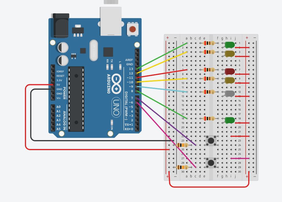

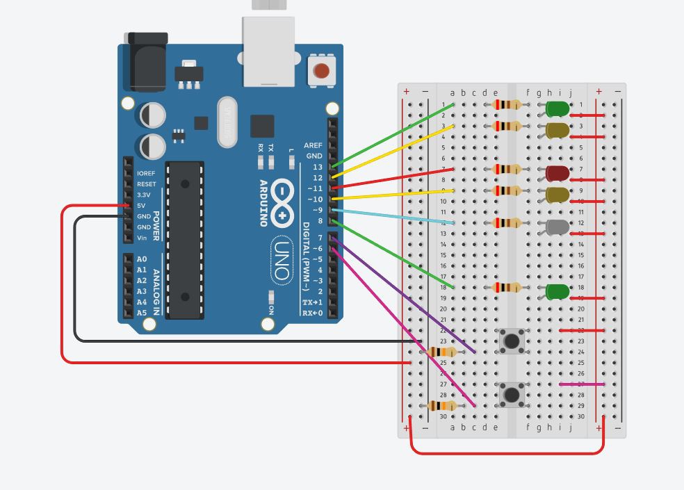

(#70143) PikoDCC válasza PikoDCC hozzászólására (#70141)
Szept 10, 2024 |
Meg is csináltam mégis csak a két gombos verziót, így oda-vissza lehet menni a listában már.  |
(#70144) PikoDCC válasza etwg hozzászólására (#70142)
Szept 10, 2024 |
Hát most tanuló kódként egy nagy switch-ben van minden, de optimalizálni már utána nem nehéz, hogy egy tömbben lehessen definiálni az aktív LED kombinációkat és utána csak azon menjen végig. Héten ha lesz kis időm összedobom azt a verziót is majd, és akkor még szebb lesz az egész. |
(#70146) sunocske válasza PikoDCC hozzászólására (#70141)
Szept 10, 2024 |
Megnéztem a videót. Amit egyből kiszúrtam, hogy a "hívójelzés feloldása" jelzésnél a vörösnek is világítania kellene. |
(#70147) PepeNoFear13 válasza PikoDCC hozzászólására (#70141)
Szept 10, 2024 |
Szia.
Nagyon szuper lett!  Az egyetlen "hiba" , hogy az alsó zöld, azaz a hívásfeloldó a vörössel együtt ég folyamatosan, mivel a kijárati jelzőn lévő hívójelzést a bejáraton lévő jelzés oldja fel, e közben a nyílt vonal felé vöröset mutat. |

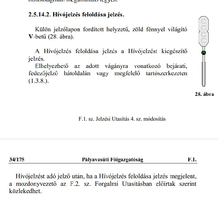

(#70149) etwg válasza sunocske hozzászólására (#70146)
Szept 10, 2024 |

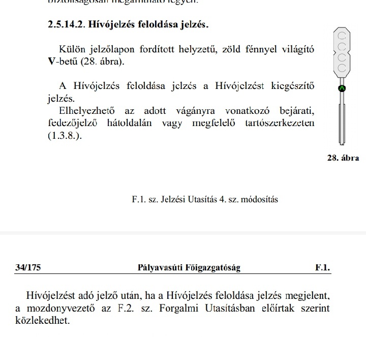

Érdekes lenne egyszer elbeszélgetni erröl a V fényröl, mert szerény véleményem szerint szöges ellentétben áll sok vasuti axiomával, biztonsági logikával. Vajon kinek jelez egy jelzö fény, ami az oszlop hátso oldalán van. |

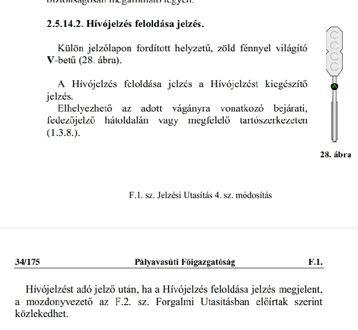

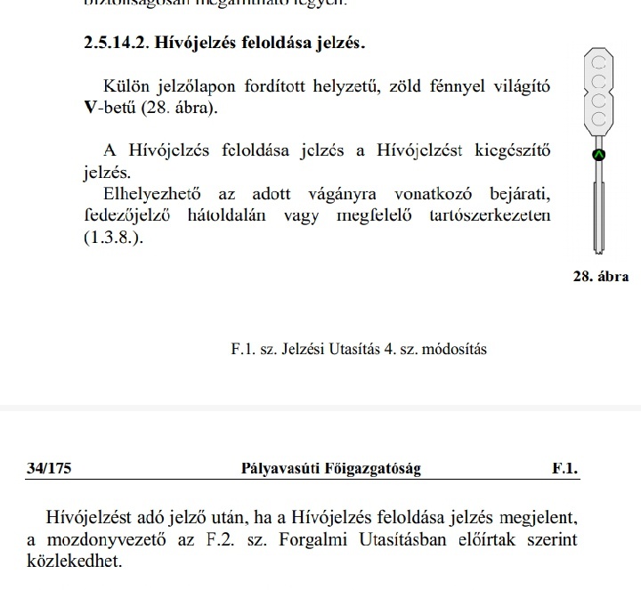

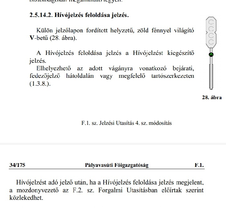

(#70150) PepeNoFear13 válasza etwg hozzászólására (#70149)
Szept 10, 2024 |
Szia.
Remélem ez elég magyarázat lesz! |
(#70152) etwg válasza PepeNoFear13 hozzászólására (#70150)
Szept 10, 2024 |
Kösz én is ott olvastam minap a te jelzöddel kapcsolatban és elkezdtek a hajszálaim az égnek állni. ( eddig nem is tudtam, hogy ilyesmi is létezik).
Ugye a vasuton az alapszabály az, hogy amit nem kell látni ( figyelembe venni) azt szürkére kell ( kötelezöen) festeni. ( sivatagi országokban homokszinüre  )
Nos erre valaki kitalál egy jelzöt, ami a szürke árbocon van.
Nem tudom kinek kötelessége ezt olvasni? Mozdonyvezetönek vagy kinek?
Mert, ha neki, akkor azt valamikor be kellett irni a fedélzeti menetrendbe meg a pályakönyvbe, hogy ott és ott ( km szelvény) van egy ilyen jelzö ( számmal, névvel) amit figyelembe kell venni. Azaz egy ilyen jelzönek kell egy számának is lenni, márpedig egy szürke oszlopnak nem igen lehet száma, mert azért szürke, hogy ne tévesszen meg senkit (azaz mintha ott sem lenne).
S mi történik akkor, ha nem veszi figyelembe? Van ennek valamilyen következménye?
Lehet, hogy lemaradtam valamiröl az utobbi fél évszázadban, és azota sok minden változhatott. Nem kötözködésnek szánom, csak kiváncsiságbol, mert eddig fel sem figyeltem arra, hogy a MAVnál ilyen jelzö is van, igy nem is igen tudom pontosan kinek és mire szolgál |
(#70155) sunocske válasza etwg hozzászólására (#70152)
Szept 10, 2024 |
Tulajdonképpen az állomásról kijáró vonat mozdonyvezetőjének mondja meg, hogy az ellenkező irányú bejárati jelzőt (amelyre a HiF! kivezérelhető) elhagyva gyorsíthatja-e a vonatát (világít) vagy sem (nem világít). Előbbire akkor van példa, ha az állomási biztosítóberendezés hibája miatt kellett hívójelzést kivezérelni az induló (áthaladó) vonat részére a kijárati jelzőre, utóbbira meg pl. azért, ha mondjuk az első térköz hamisfoglalt.
A magyar szolgálati menetrendben egyébként nincsenek a jelzők egyesével feltűntetve, csak a szolgálati helyek, ahogy ezen a linken láthatod. |
(#70157) sunocske hozzászólása
Szept 10, 2024 |
Egyébként az F1-ben tömören elintézett F2 hivatkozások az alábbiak (csak a lényeget mazsoláztam ki):
"3.17. A mozdonyvezető az útátjáróhoz történő közeledéskor a vonat sebességét - a látási viszonyoknak megfelelően - úgy köteles szabályozni, hogy a vonat sebessége - az útátjáró előtt megközelítőleg 30 m-re - legfeljebb 15 km/h lehet, és Figyelj! jelzést köteles adni, ha:
- továbbhaladást tiltó vagy Hívójelzést adó Útsorompót ellenőrző fedezőjelzőhöz közeledik,
A legfeljebb 15 km/h sebesség csak akkor növelhető, ha:
- az ellentétes irányú Útsorompót ellenőrző fedezőjelző hátoldalán megjelenő Hívójelzés feloldása jelzést a vonat eleje meghaladta."
Ugrunk egy nagyot:
"15.17.1.5. Önműködő biztosított térközjelzőkkel fel nem szerelt pálya állomásának Hívójelzést adó kijárati jelzője, vagy az ellenmenetet kizáró biztosítóberendezéssel felszerelt állomásközök elején alkalmazott állomásköz fedezőjelző Hívójelzése esetén a mozdonyvezető csak akkor alkalmazhatja a vonatnál alkalmazható legnagyobb sebességet, ha:
- a Hívójelzés feloldása jelzés kivezérelhető volt,
- a vonat eleje már meghaladta a Hívójelzés feloldása jelzést,
- a vonat utolsó járműve is elhagyta már a Hívójelzés feloldása jelzés előtti váltókörzet utolsó váltóját.
Hívójelzés feloldása jelzés hiányában a mozdonyvezető csak akkor alkalmazhatja a vonatnál alkalmazható legnagyobb sebességet, ha a vonat utolsó járműve is elhagyta már a váltókörzet utolsó váltóját."
"15.17.1.7. Nem biztosított állomásokon az állomási útsorompó előtt
alkalmazott és az útsorompó használhatatlansága miatt Hívójelzést adó sorompó fedezőjelző esetén, ha a Hívójelzés feloldása jelzés kivezérelhető volt, a mozdonyvezető csak akkor alkalmazhatja a vonatnál alkalmazható legnagyobb sebességet, ha a vonat eleje már
meghaladta a Hívójelzés feloldása jelzést.
Hívójelzés feloldása jelzés hiányában a mozdonyvezető csak akkor alkalmazhatja a vonatnál alkalmazható legnagyobb sebességet, ha a vonat eleje áthaladt az útátjárón."
"15.17.1.9. Két- vagy többvágányú pálya helytelen vágányára
Hívójelzéssel csak akkor lehet vonatot indítani, ha:
- a helytelen vágányon önműködő térközbiztosító berendezés üzemel,
- a menetirány a vonatot indító állomás birtokában van,
- a helytelen vágányra vonatkozó Hívójelzés feloldása jelzést kivezérelték,
- a vonatszemélyzetet a helytelen vágányon történő közlekedésről értesítették."
"15.17.1.13. Önműködő biztosított térközjelzőkkel felszerelt pályán
Hívójelzést vagy Megállj! jelzést adó kijárati jelző mellett kijáró vonatok jól működő vonatbefolyásoló berendezés nélkül — szükség esetén a vonatszemélyzet megfelelő értesítése után — a kihaladást követően térközi követési rendben közlekedhetnek:
a) Ha a forgalmi szolgálattevő (forgalomirányító) a térköz foglaltságáról nem tud meggyőződni, akkor a vonatnál alkalmazható legnagyobb sebesség az első önműködő biztosított térközjelzőig legfeljebb 15 km/h lehet. Erről a vonatszemélyzetet a forgalmi szolgálattevő (forgalomirányító) Írásbeli rendelkezésen köteles értesíteni. A következő térközjelző melletti elhaladásra és a továbbhaladás sebességére a térközjelzőn kapott jelzés a mérvadó.
b) Ha a vonat olyan állomásról halad ki Hívójelzés mellett, ahol a Hívójelzés feloldása-jelzés kivezérelhető, a vonat az első önműködő biztosított térközjelzőig a vonatnál alkalmazható legnagyobb sebességgel közlekedhet, ha a vonat eleje meghaladta a Hívójelzés feloldása jelzést és a vonat utolsó járműve is elhagyta a Hívójelzés feloldása jelzés előtti váltókörzet utolsó váltóját.
c) Ha a vonat olyan állomásról haladt ki Hívójelzés mellett, ahol a Hívójelzés feloldása jelzés nem vezérelhető ki, a vonat az első önműködő biztosított térközjelzőig legfeljebb 15 km/h sebességgel
közlekedhet." |

(#70167) PikoDCC válasza PepeNoFear13 hozzászólására (#70147)
Szept 10, 2024 |
Közben javítottam is a hibát, nem ismertem ezt a jelzést, de ezeket szerencsére gyorsan lehet orvosolni. Megcsináltam a szebb megoldásos kódot is, nem volt annyira bonyolult, így egy nagy tömbben tudjuk definiálni a 6 fény típusát. (értékei lehetnek: 0 - nem világít, 1 - világít, 2 - villog)
Ami a villogást illeti két kérdésem is lenne hozzá. Tudja valaki esetleg, hogy milyen gyorsan villognak ezek? Én most 500ms-re állítottam be, de nem tudom, hogy ténylegesen ennyi, vagy picivel több-e.
A másik kérdésem pedig, hogy ezen a jelzőn egyszerre ugye csak egy LED villoghat ha jól értelmezem az F.1. utasítást? Kód szempontból így egyszerűsíteni tudtam, hogy mindig csak 1 fényt szabad beállítani villogóra, de ha ez nem így van a valóságban kigondolok valamit a kódba is hozzá.
Esetleg akinek van otthon arduino-ja és kis ideje építeni egy ilyen áramkört, az letesztelné a kódot? Szimulációban szerintem lassabban reagál a gombokra, ha megy a villogtatás éppen. |

(#70175) asch válasza PikoDCC hozzászólására (#70167)
Szept 11, 2024 |
Az lehet az oka, hogy várakozással (delay) időzíted a villogást, helyette állapotgéppel kell megvalósítani. Egy leírás erről, ami szerintem jó - bár csak átfutottam: Bővebben: Link Ők csinálták, keresővel találtam a linket: Bővebben: Link
A tesztelés valódi áramkörben a legidőigényesebb legpepecselősebb része a munkának, nem tudom lesz-e vállalkozó megcsinálni neked. Én sajnos nem tudom bevállalni. Én a helyedben addig nem állnék neki élesben tesztelni, ameddig nem tökéletes a program szimulációban: éppen azért csinálunk szimulációt, mert ott egy nagyságrenddel egyszerűbb hibát keresni. (Bár pont az Arduino szimulációt nem használtam még, de feltételezem, hogy elég jó.)

(#70178) PikoDCC válasza asch hozzászólására (#70175)
Szept 11, 2024 |
Köszi, erre nem gondoltam, hogy a delay függvény itt is teljesen "lefagyasztja" a futást ameddig vár, pedig például Java GUI kezelésben pont hasonlóan jártam már és kellett sokszor több szálat indítani, hogy a háttérben dolgozzon.
Állapotgépem ilyesmi lett mint amit küldtél, igaz nem teljesen azonos logika, de elég hasonló felépítésű. Ami miatt itt bonyolultabb, hogy több villogásképet tárolok ugye, és azokat is léptetni kell. De végül a biztos villogás most a jelenlegi idő Millis() függvénnyel és az utolsó villogásnál elmentett idő különbsége nagyobb-e mint a szükséges fél másodperc, vagy amennyit szeretnénk, ha igen akkor átváltom a LED-t és mehet újra a timer csekkolás. Ezzel egylőre most a hiba eltűnt, és minden gombnyomást érzékel.

(#70180) etwg válasza PikoDCC hozzászólására (#70178)
Szept 11, 2024 |
Egy interrupttal csinálsz egy változot, aminek az értéke fél másodpercenként változik. Legyen IMP
Ezt a változot utánna szabadon használhatod minden jelzöhöz, amelyiknek villognia kell. Ez független a delaytol.
Azaz a kimenet lehet GND ( folyamatosan világit) vagy IMP villog vagy HIGH = nem világit. |
(#70181) PikoDCC válasza PikoDCC hozzászólására (#70178)
Szept 11, 2024 |
(#70182) etwg válasza PikoDCC hozzászólására (#70181)
Szept 11, 2024 |
Jol néz ki.
Egyet még nézzetek meg. Szerintem a hivo jelzö ( fehér villogo) kizárolag a tilto ( vörös) jelzés felülbirálata lehet azaz csak a vörös alatt villoghat. Gyorsan átfutva az utasitást más nem találtam, de lehet, hogy a népmüvèszet már ezt a szabályt is felülirta. |

(#70184) sunocske válasza etwg hozzászólására (#70182)
Szept 12, 2024 |
Ez így van, ahogy írod, azért is van az F1-ben mindig vörös jelzéssel együtt ábrázolva a hívójelzés.
Szabad a tolatás jelzés esetén pedig a jelző főlapja mindig sötét. |
(#70185) etwg válasza sunocske hozzászólására (#70184)
Szept 12, 2024 |
Nem tudom, hogy a tolato jelzö kombinálhato-e egy szines föjelzövel. Valamikor ezek teljesen el voltak különitve. A tolato jelzök általában külön egységek, külön oszlopok vagy törpe jelzök. |
(#70186) csíkosháTTú válasza etwg hozzászólására (#70185)
Szept 12, 2024 |
Annyira muszály volt értenem a magyar F1-hez, hogy ez a MÁV-nál úgy van, hogy a 4+1, vagy 3+1 optikás jelzőknél a tolatást engedélyező fehér fény, az elkülönülten, de ugyanazon az árbócon van. Ilyenkor a tolatás engedélyezése egy fehér fény azon a külön lámpában, míg a fő lapon minden sötét. 4+1-es jelzők vannak jellemzően Cegléden, 3+1 optikás jelző hozzám legközelebb az Kispest bejárati jelzője Köbánya-Kispest felől. Ennek az a magyarázata, hogy Kispest állomás fénykorában összesen 4 iparvágányt szolgált ki. Ebből egy nyíltvonali kiágazás volt a Kistext felé, egy szintén nyílt vonali a hajdani vágóhídra az allomás másik vége után, és kettő az állomásból ágazott ki a Lőrinci Hengerműbe, és a Vöröscsillag Gépgyárba (Dutra). Ebből a két nyílt vonali kiágazás már megszűnt. A vágóhíd helyén parlagfű van, a Hengerművet pár hónapja bontják, a Dutra helyén raktárak vannak, meg ital nagyker, ahogy a Kistext helyén is. |
(#70188) sunocske válasza etwg hozzászólására (#70185)
Szept 12, 2024 |
Csak Domino 70 vagy attól korszerűbb (elektronikus, számítógépes) biztosítóberendezéseken. Onnan lehet felismerni az erre alkalmas jelzőket, hogy a vörös-fehér árbócszínezésben középen van egy ferde kék sáv. A kiegészítő fehér optika egyébként ilyen jelzőkön általában a hívójelzés funkcióját is el tudja látni, mikor mire van szükség. |

(#70196) PepeNoFear13 válasza PikoDCC hozzászólására (#70183)
Szept 12, 2024 |
Szia PikoDCC!
Itt van a táblázat a 6 fényű MÁV jelző jelzésképeivel.
A végén csak sikerült 14-et összehoznom!
Eszembe jutott, hogy a zöldnek gyors villogása is van!
Üdv István. |
(#70197) PikoDCC válasza PepeNoFear13 hozzászólására (#70196)
Szept 12, 2024 |
Frissítettem is gyorsan a kódot, a gyors villogás mennyi idő kb? Ha az alap 500ms akkor ez fele idő lenne 250ms? |

(#70201) PepeNoFear13 válasza PikoDCC hozzászólására (#70197)
Szept 13, 2024 |
Szia.
Igen a 250 ms jó lesz.  |
