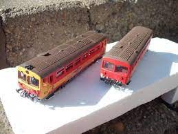

Ime a mozdony legujabb, már majdnem kész részei. Még hiányoznak a fékcsövek meg a villanycsatlakozok. |

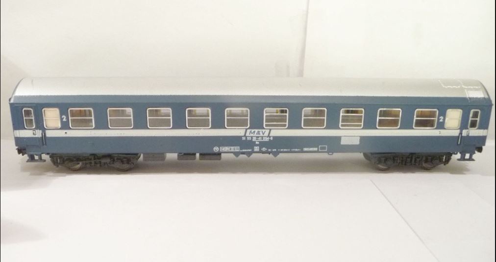

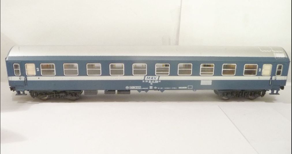

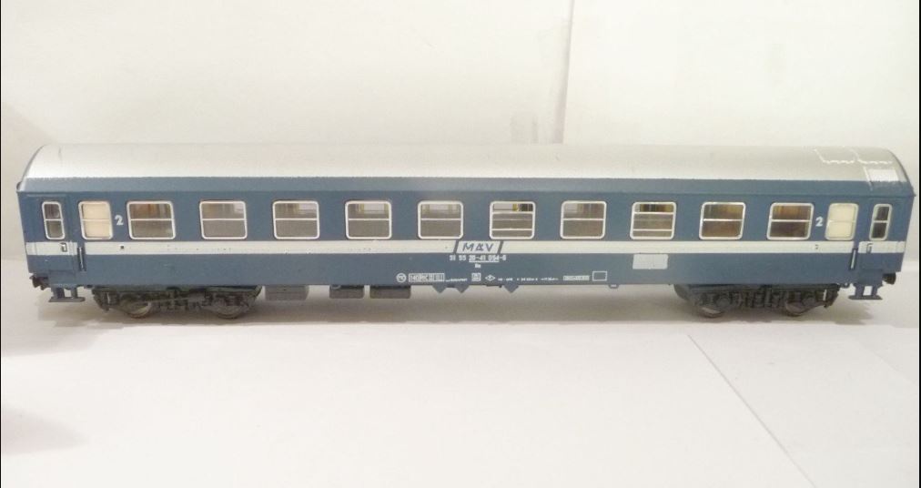

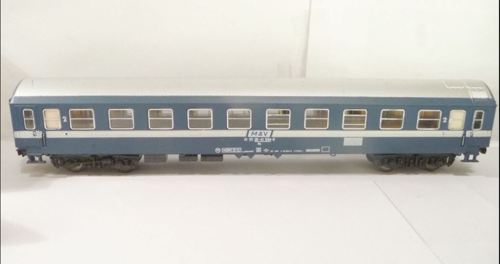

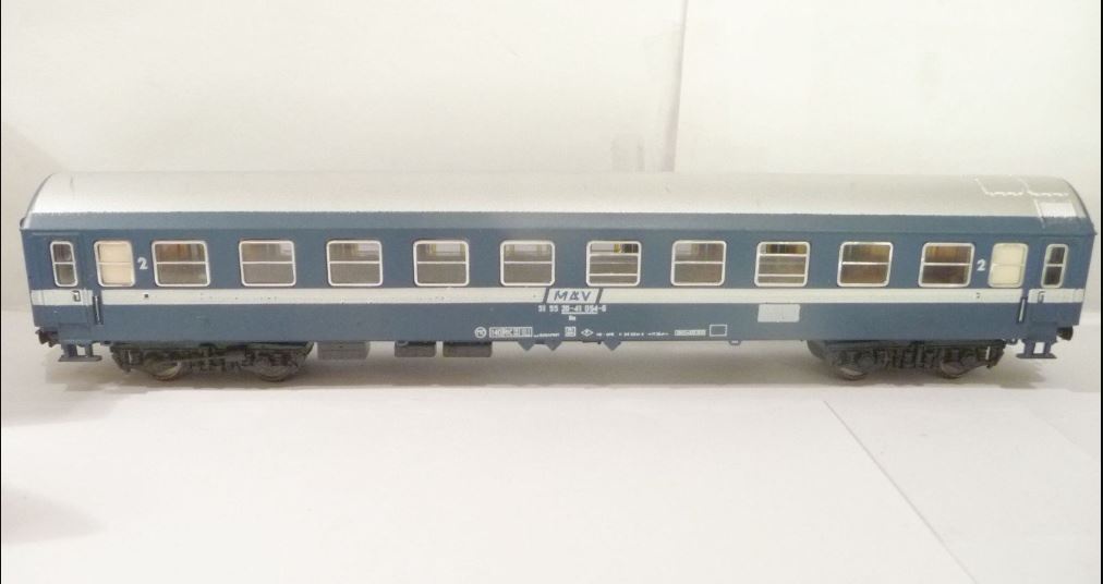

"V" börzén sikerült hozzájutnom egy nagyon jó állapotú Schicht MÁV 2.o. gyorsvonati kocsihoz, így egy újabb taggal bővült egyre gyarapodó MÁV Mecsek-Expressz flottám.
Futása tökéletes az eredeti kerekein, világítása a 40 éve megszokott Disco villogó, de javítható.
(#66676) Antal Miklós válasza róbertke hozzászólására (#66674)
Júl 10, 2022 |
Szia.
Bocsi, tudatlan vagyok, hol van, mi az a "V" börze?
Köszi ha nem titkos. |
(#66678) róbertke válasza Antal Miklós hozzászólására (#66676)
Júl 10, 2022 |
Vatera, csak vannak olyan fórumok ahol tilos leírni. pld.: Index |
(#66680) Antal Miklós válasza róbertke hozzászólására (#66678)
Júl 10, 2022 |
OK. Köszi. Így még nem hallottam.
Üdv és csodálatos szerelvényed van. |

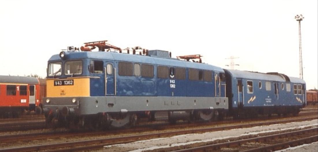

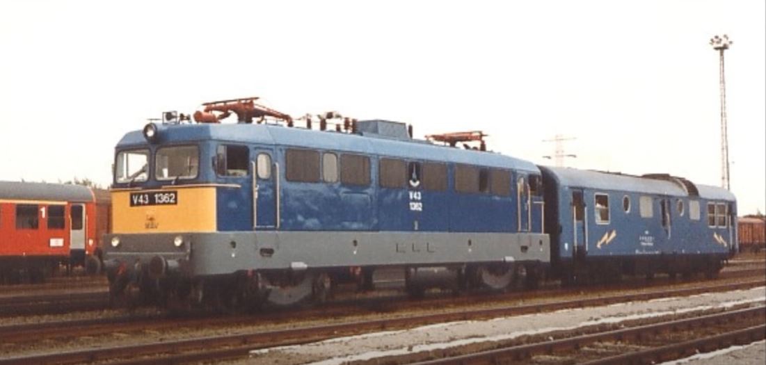

(#66816) róbertke válasza asch hozzászólására (#66807)
Aug 14, 2022 |

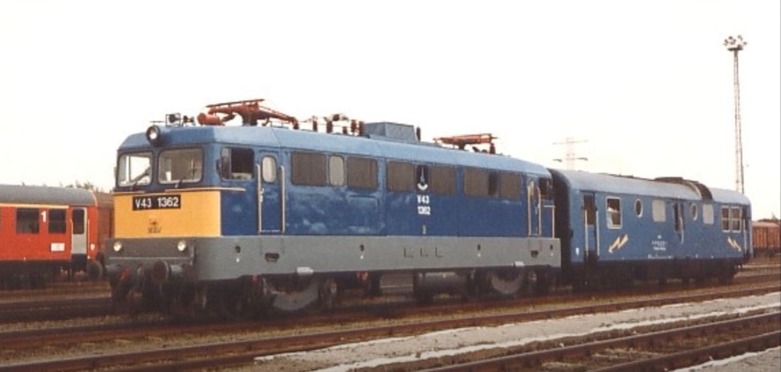

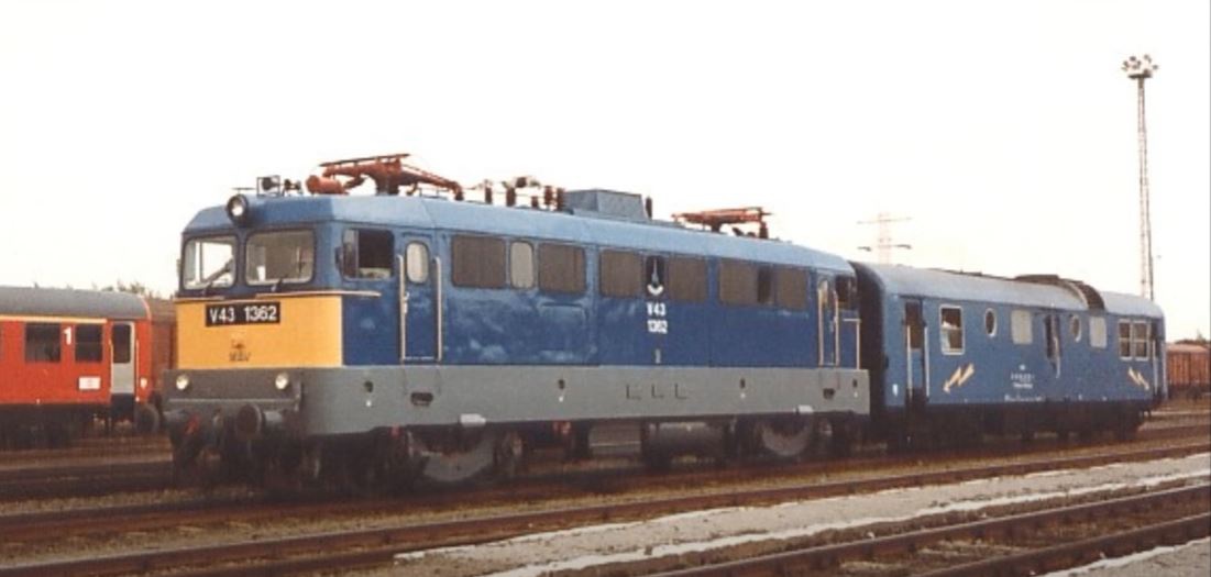

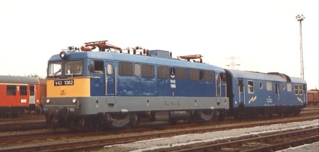

1993-as Angyalföldi parádén mindenki csak nézett, mert a 1362-es Szili úgy ment az akkor még felsővezeték nélküli pályán, hogy a mögé akasztott Rezsóról táplálták. |
(#66819) csíkosháTTú válasza róbertke hozzászólására (#66816)
Aug 15, 2022 |
OK, de a V43-nak soros gerjesztésű, kefés, 1500V-os, egyenáramú motorjai vannak. A Kandó mozdonyoknak meg nem, vagyis olyan "fűtőkocsi" kellene mögé, amiben a dízel generátor a fázisváltót szolgálná ki 15.000V/50Hz-cel.
Csöppet komplikált lenne...  |
