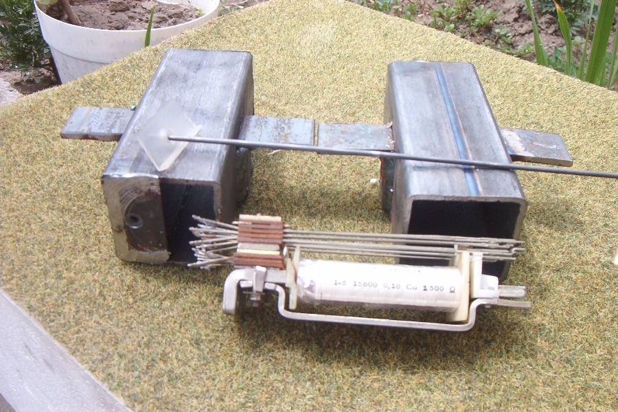

(#2973) kisKirály válasza Frankye hozzászólására (#2971)
Okt 28, 2010 |
Egyenlőre házi készítésű "buher" típusú állítómű lesz alatta. Ha nem válik be, akkor majd megvakarom a bubómat, és változtatunk rajta. |

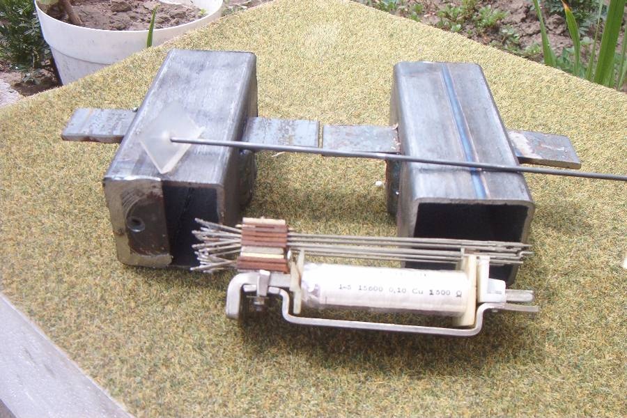

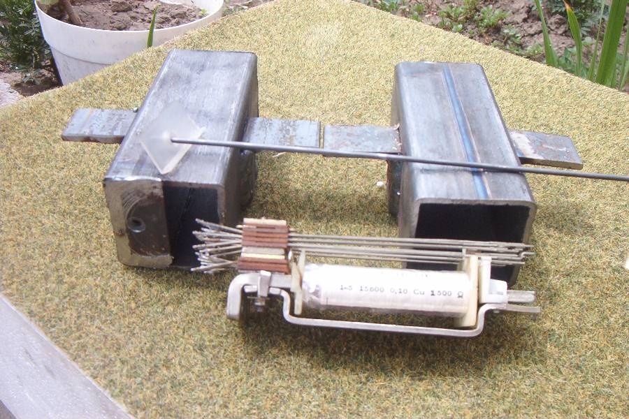

(#2981) kisKirály válasza Frankye hozzászólására (#2980)
Okt 28, 2010 |

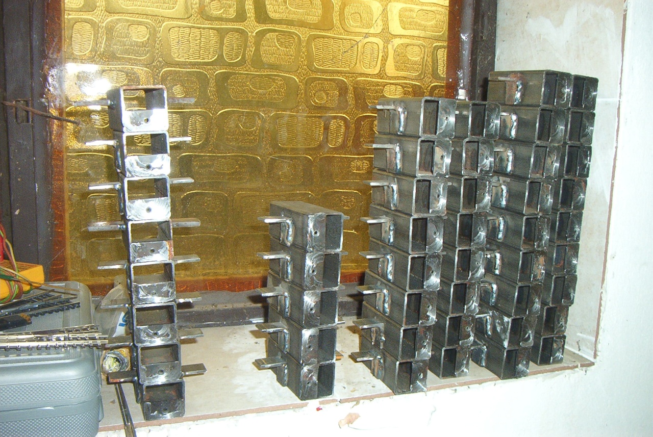

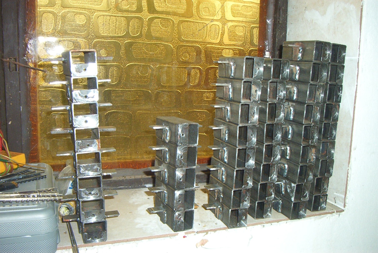

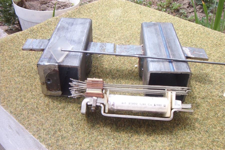

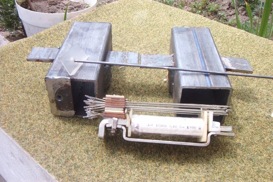

Hááát....

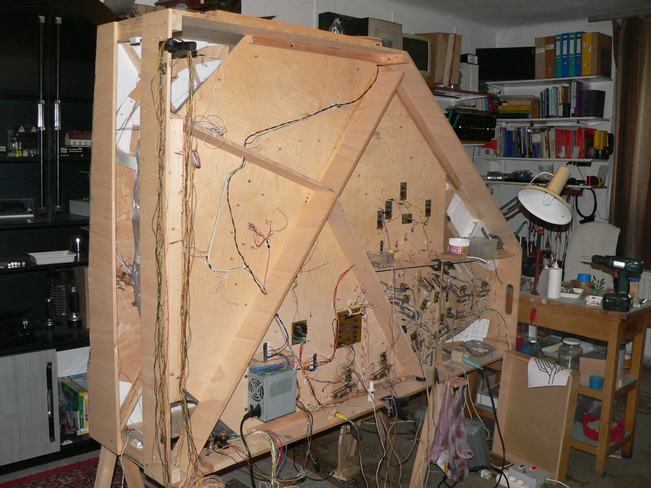

.... tulajdonképpen ez egy kezdetleges "állítómű" lenne. Egy telefonközpont jelfogója van egy 40x40 zártszelvény darabba beépítve. Egy pálca van rögzítve a jelfogóhoz, ami a mozgást viszi át az állítandó szerkezethez. Ez nálam váltó, kocsi szétkapcsoló.
Nem szép, nem könnyű.... de az enyém!  |

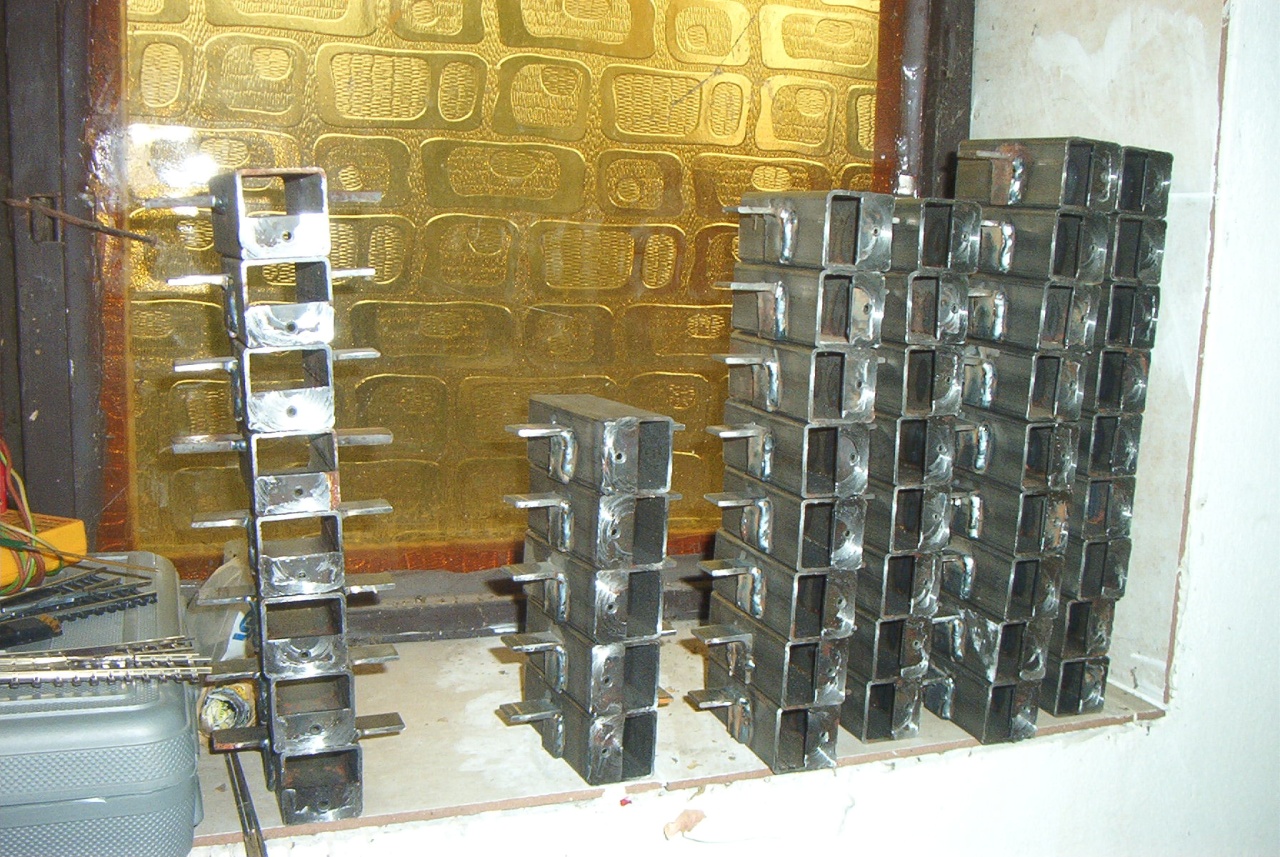

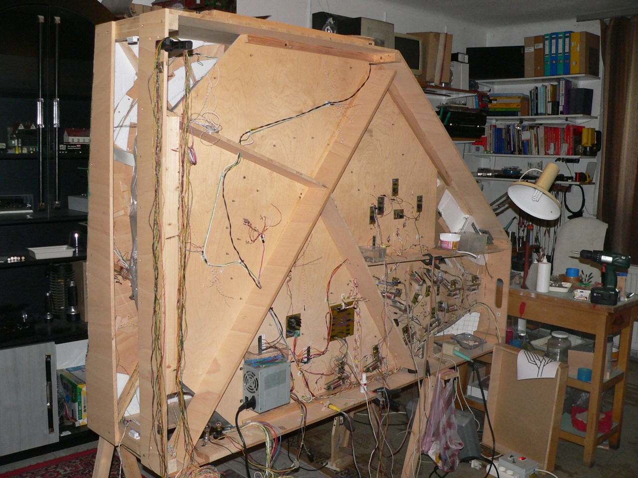

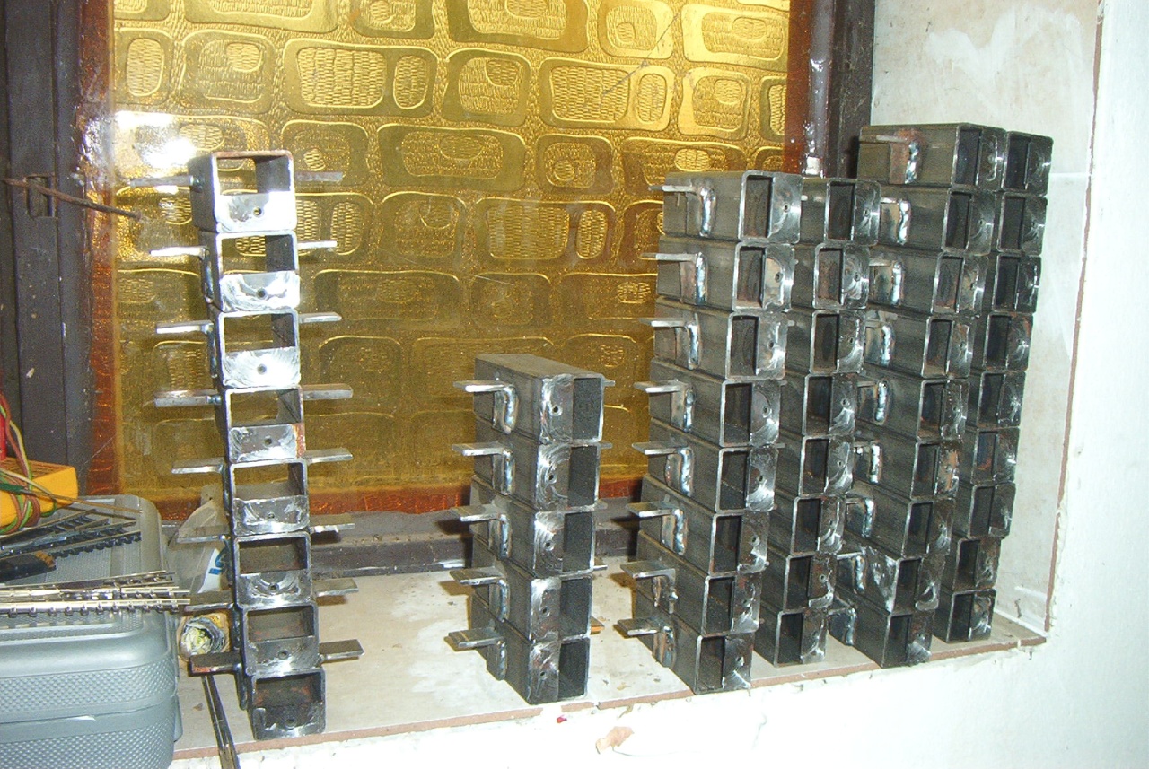

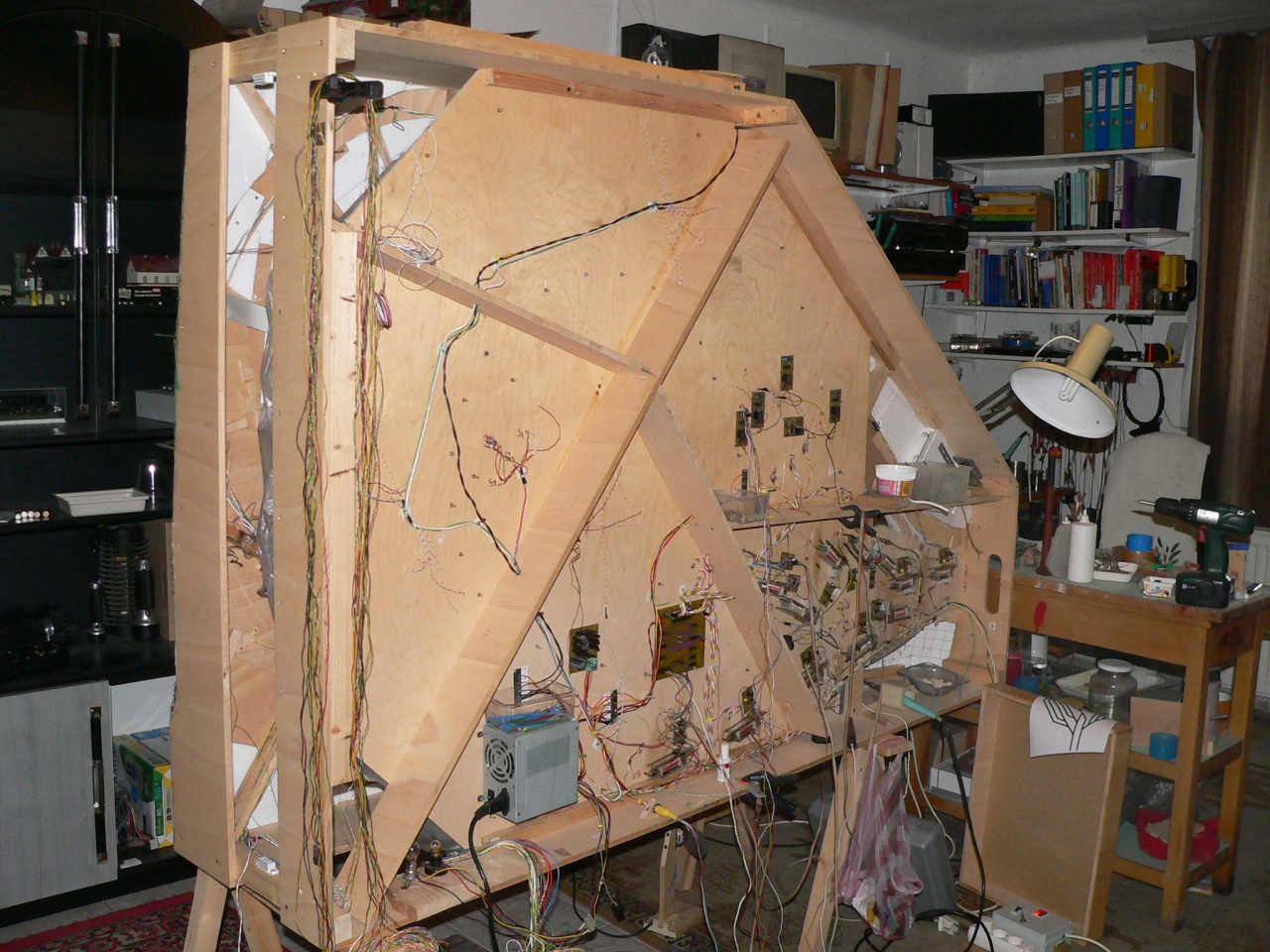

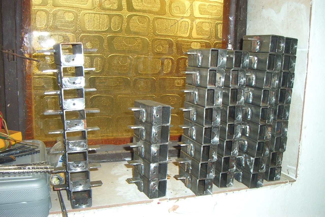

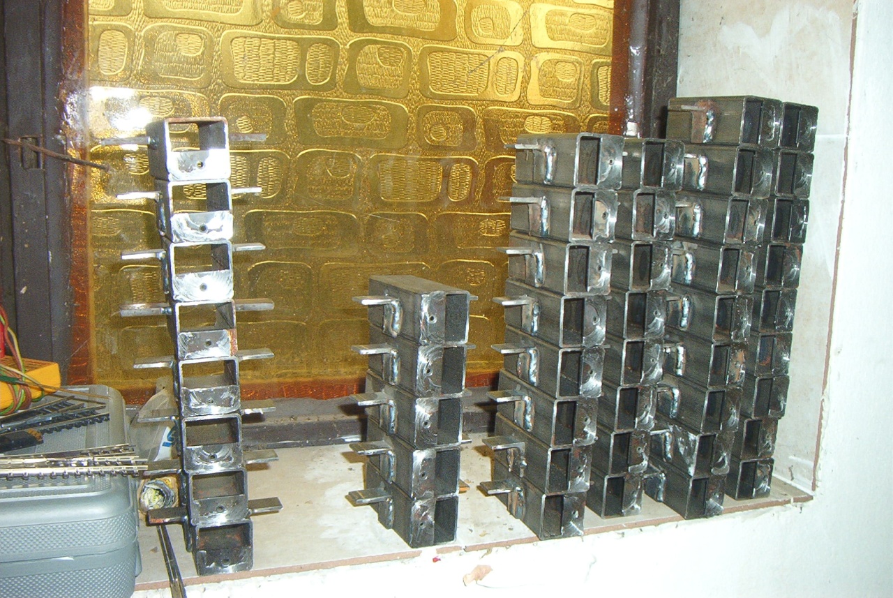

(#2984) kisKirály válasza kisKirály hozzászólására (#2981)
Okt 28, 2010 |
A múltból túrtam elő képeket, egy kicsit már finomodott azóta.
(#2991) SzerNoh válasza kisKirály hozzászólására (#2984)
Okt 28, 2010 |
Királyom... nem vagy vashiányos |
(#2993) Frankye válasza kisKirály hozzászólására (#2984)
Okt 29, 2010 |
Uram Atyám! izé... Királyom! Hány tonnás a terepasztalod?  |
(#2995) cs.csaby válasza kisKirály hozzászólására (#2984)
Okt 29, 2010 |
Ezekkel majdnem, hogy nagyvasúti állítóművet lehetne gyártani  |

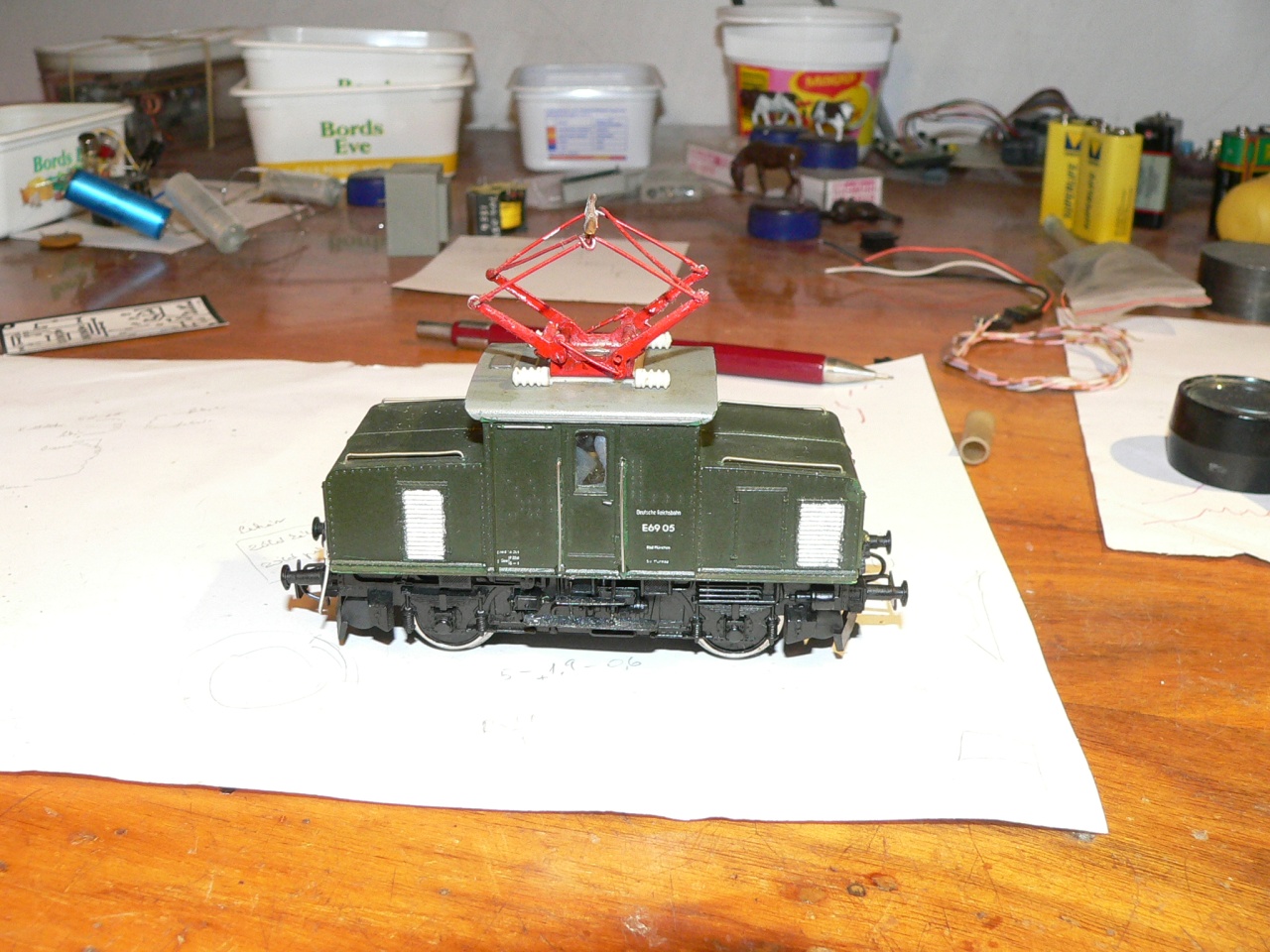

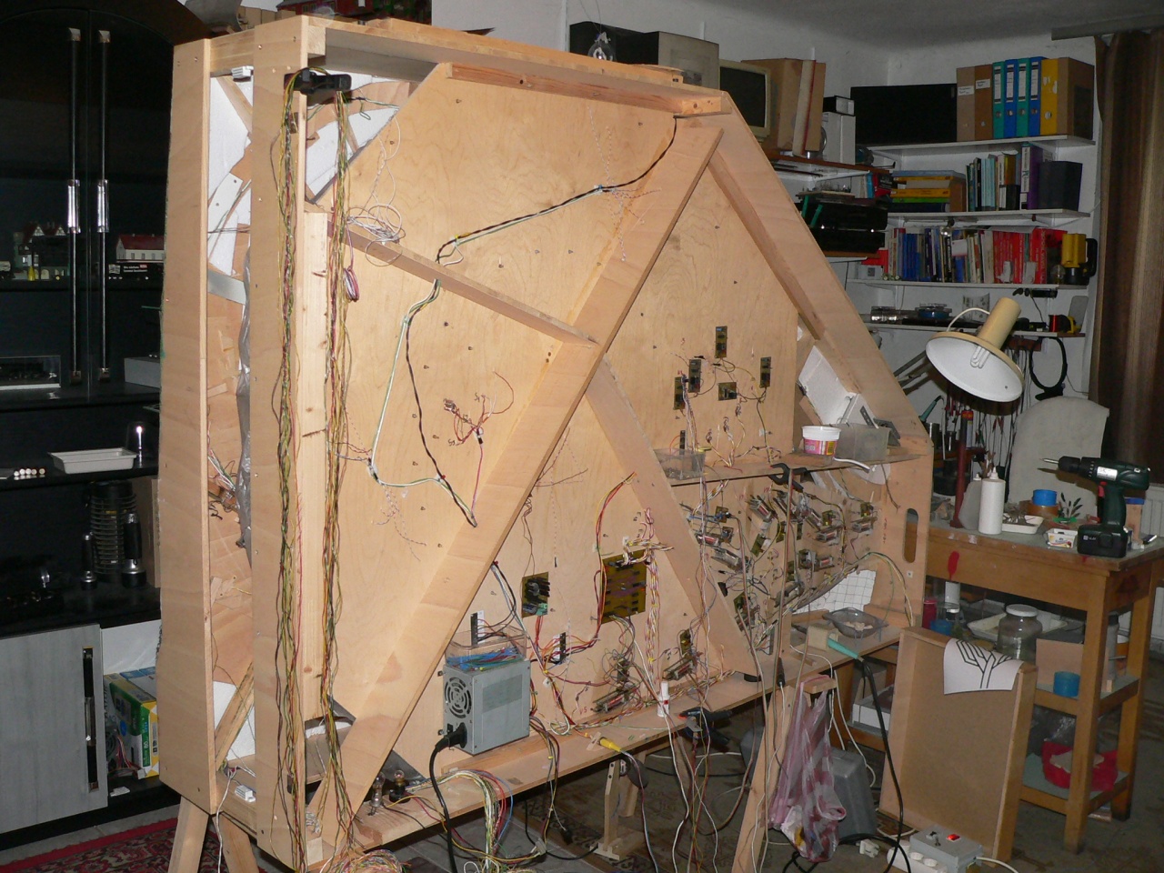

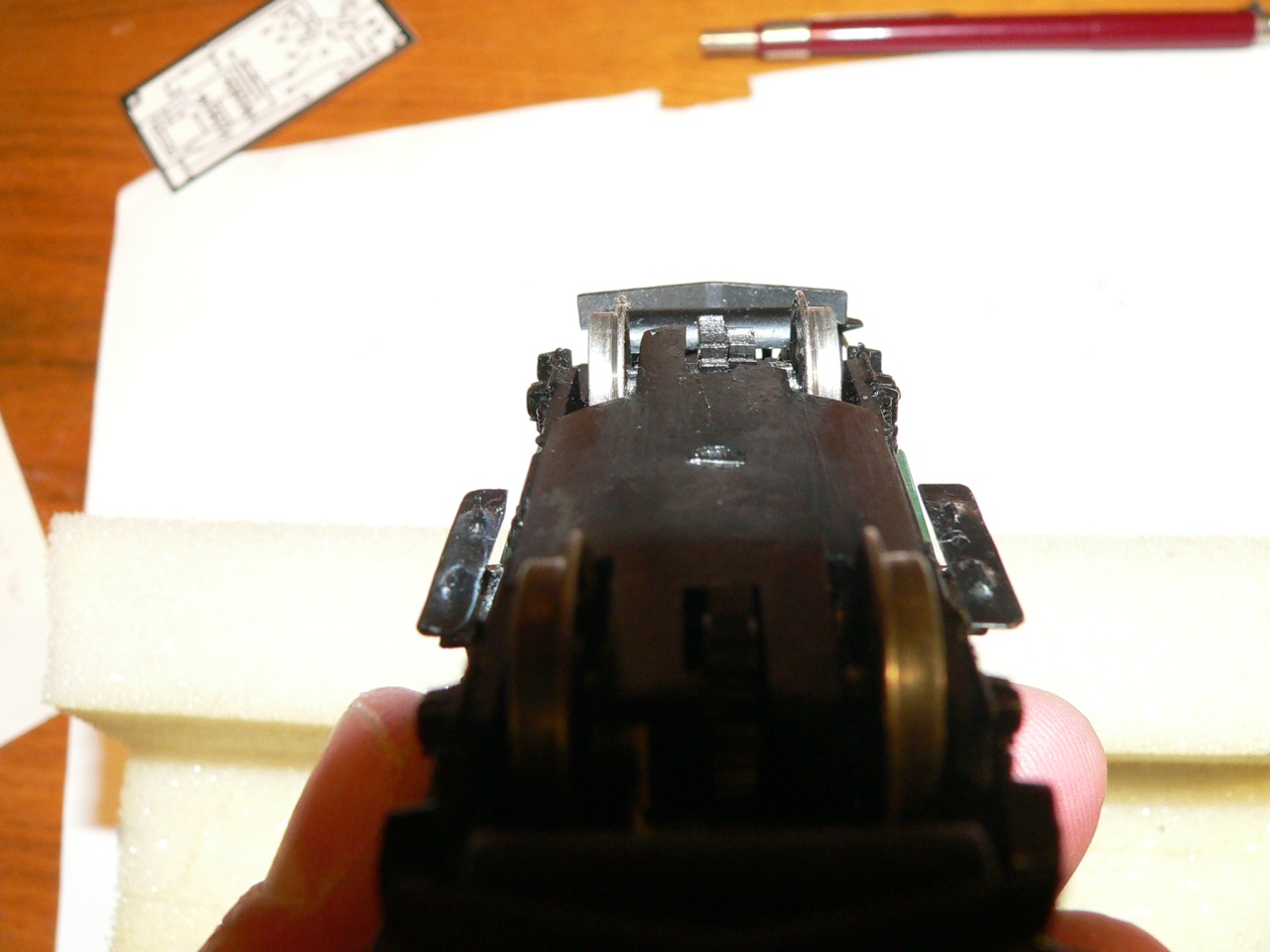

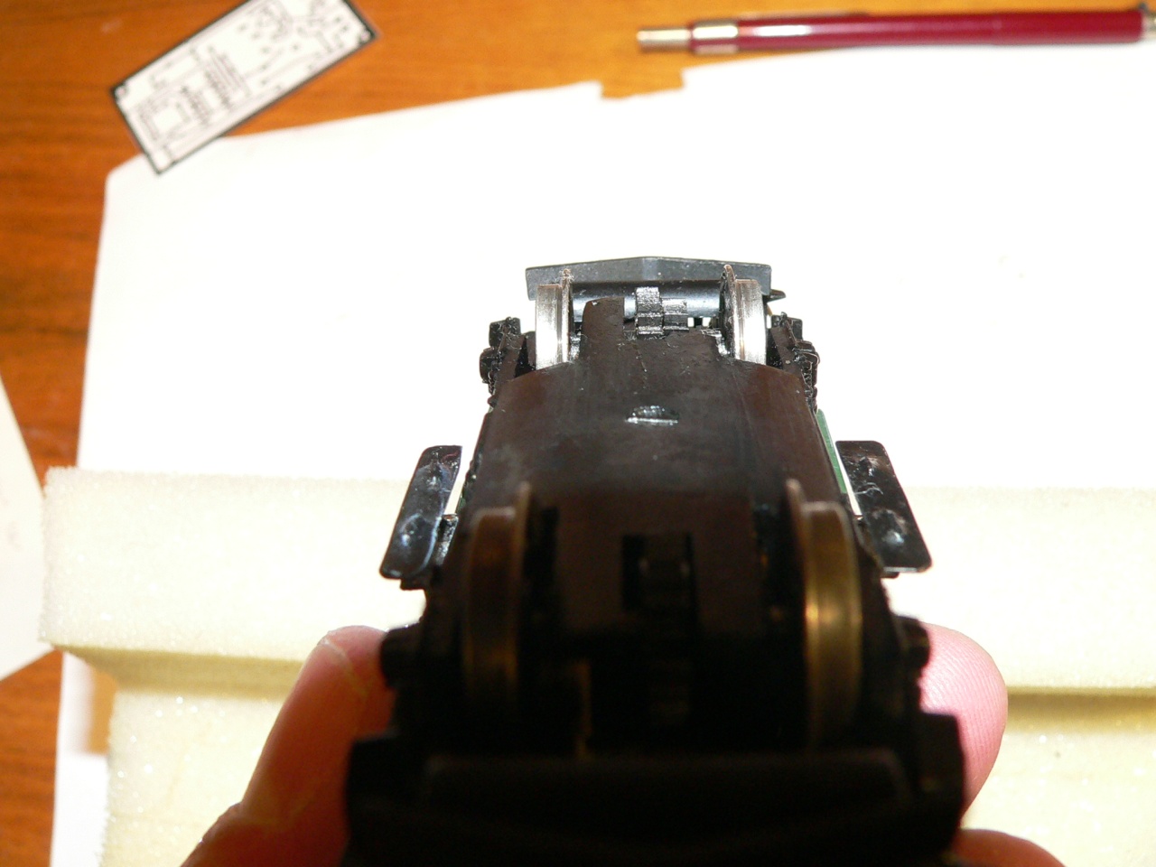

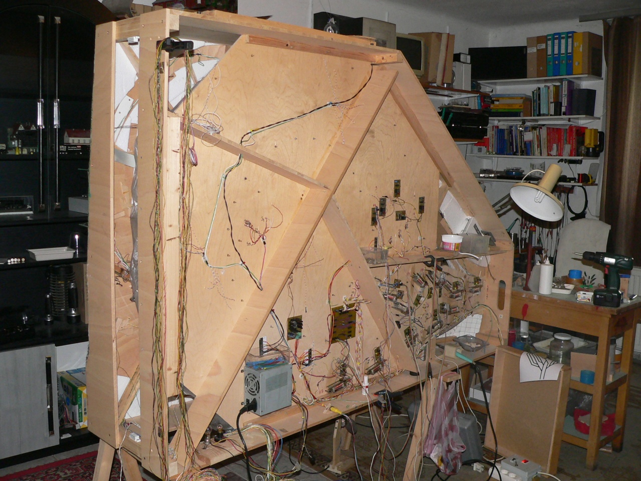

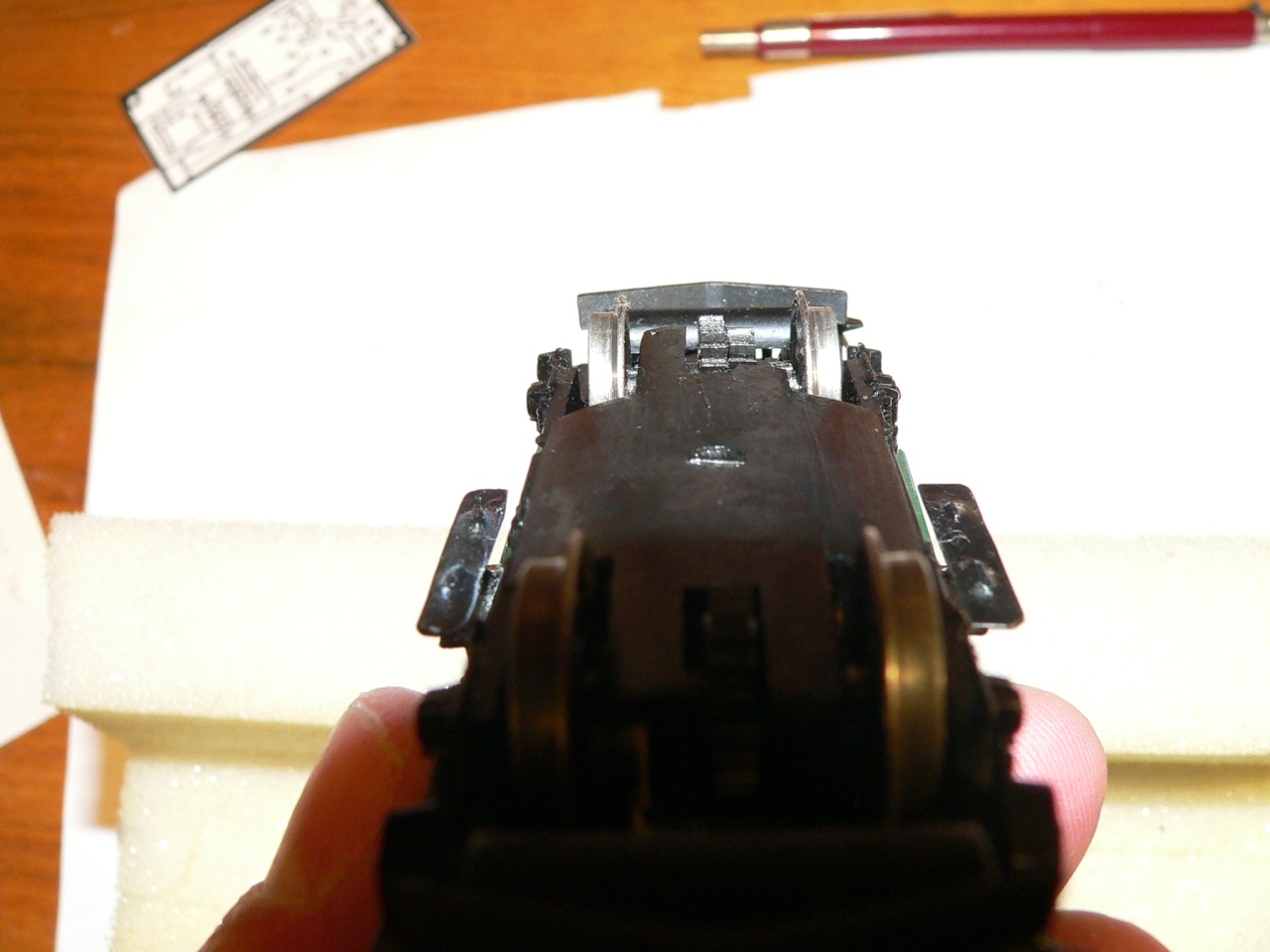

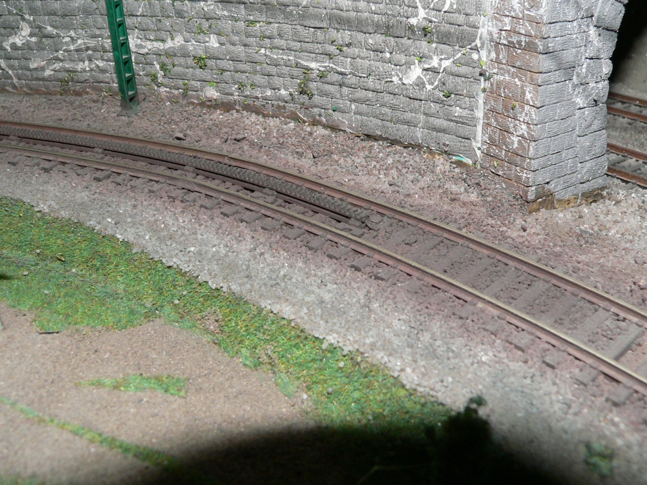

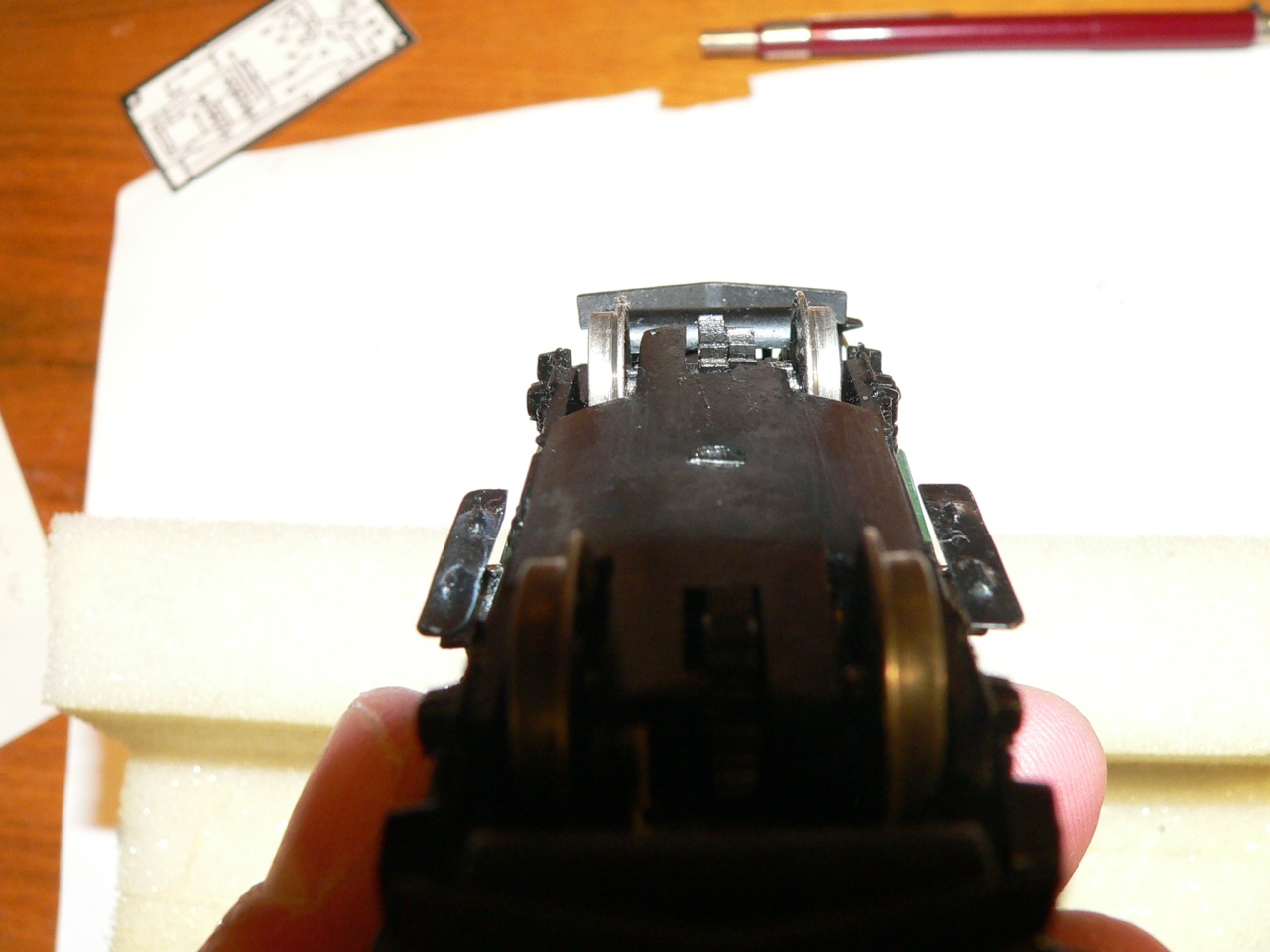

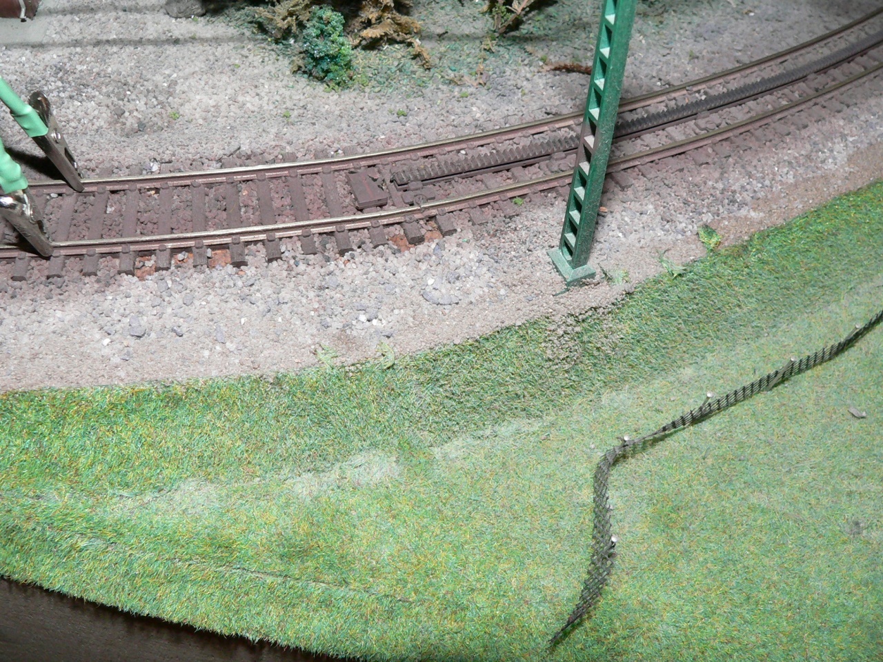

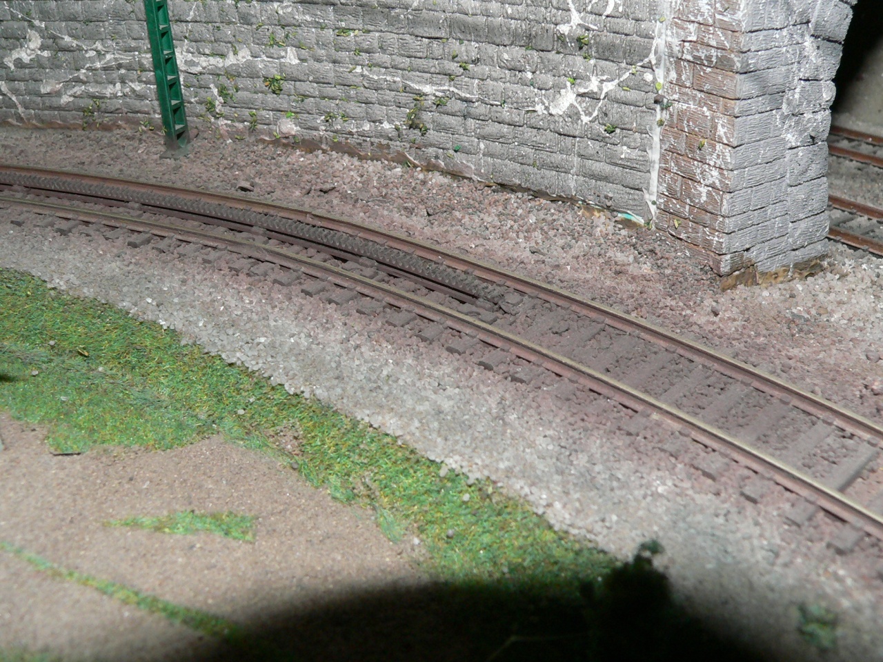

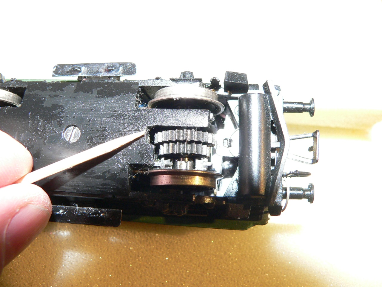

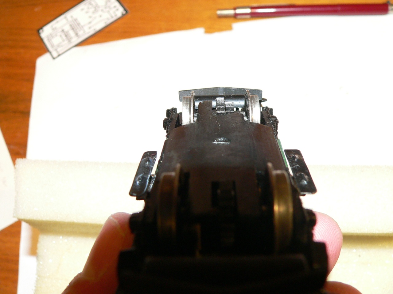

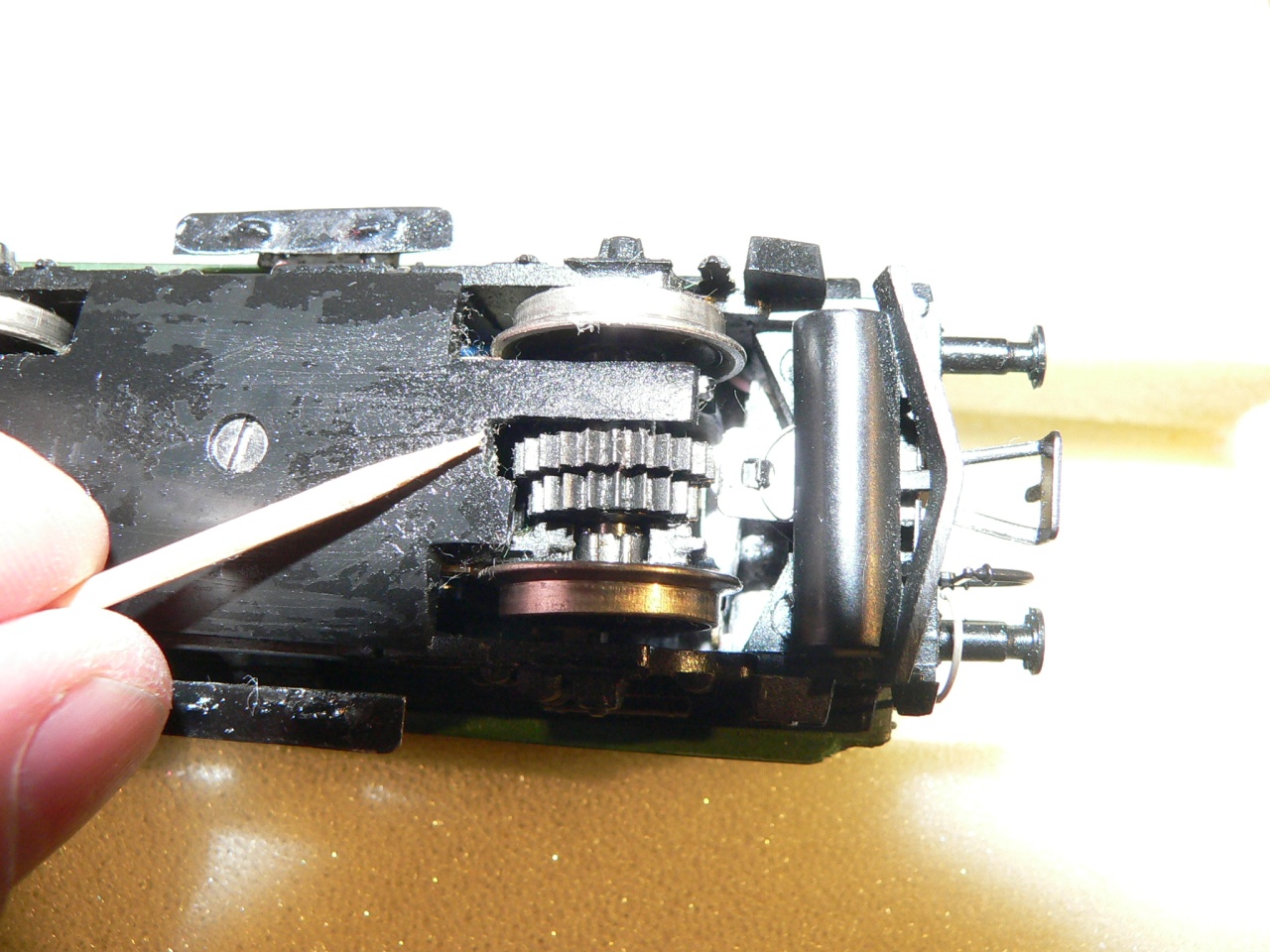

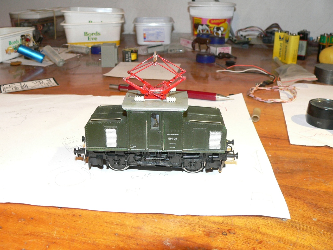

Szia Frankye. Szóval a modul most éppen az elektronikával bővül, és ezért is kedveltem meg ezt az épitési elvet. Lásd az első képet.

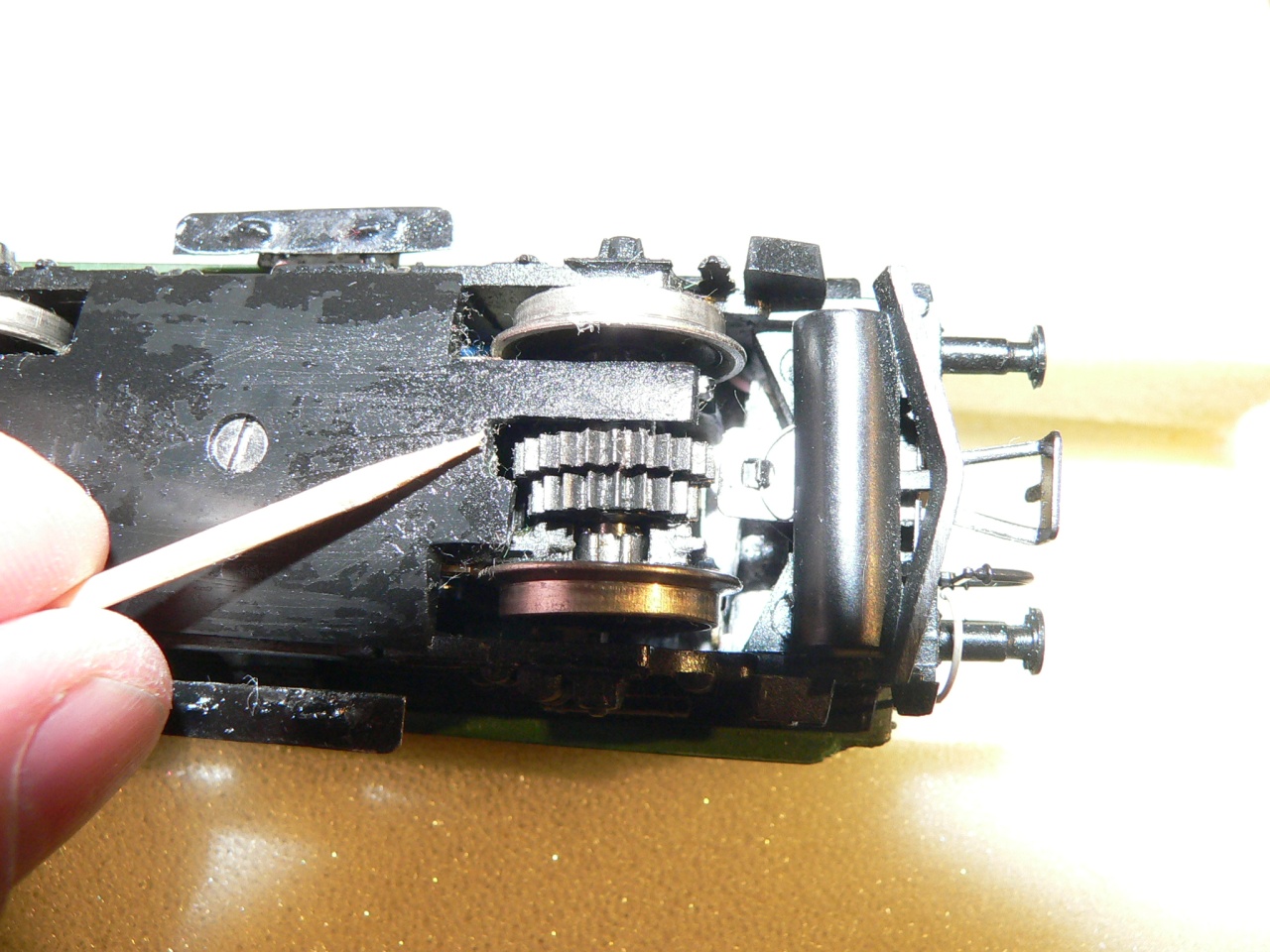

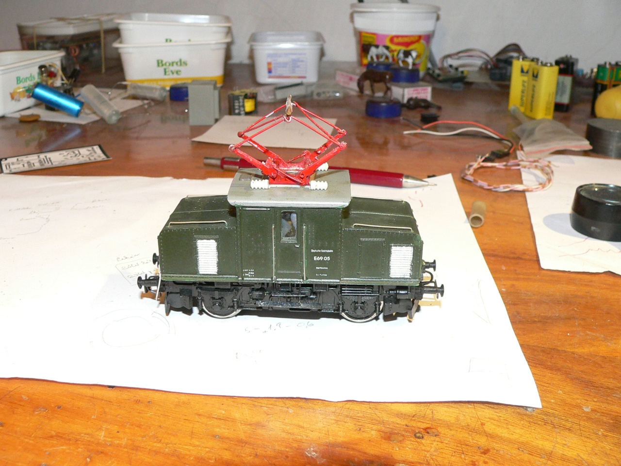

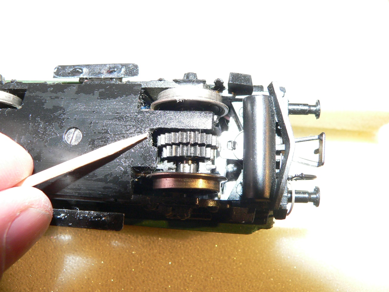

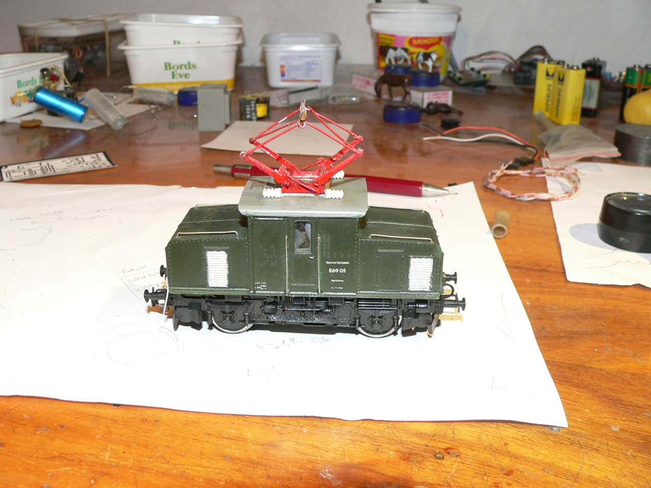

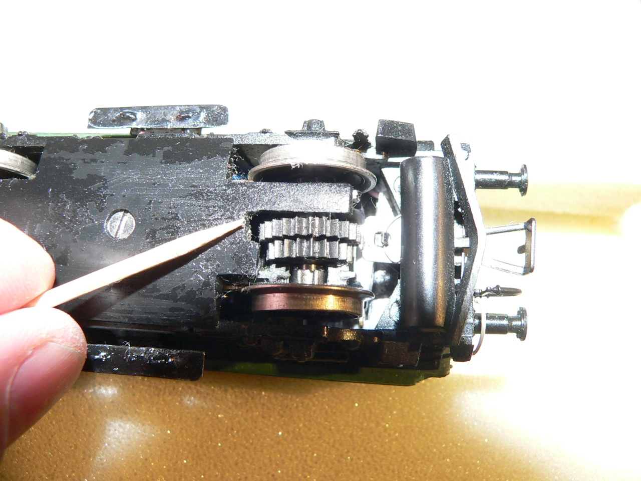

Fogaskerekű: Átalakítottam egy E69 PIKO gépet, az egyik hajtó tengelyen egy nagyobb fogaskereket kapott, amely modulja illeszkedik a Fleischmann fogasléchez. A mozdonyon belül az egyik közvetitő fogaskereket kellett átfordítani, hogy a meghajtás ne a középtengely felé, hanem a mozdony széle felé legyen. Az eredeti vaslemez pótsullyokat kicseréltem ólombol önöttekre, igy a mozdony kb 340gr lett, valamint a futása szebb lett.
A mozdony mindig hegymenetben tolja a szerelvényt, és a kapcsolodó fogaskerék a legutolsó tengely a szerelvényben, igy az egész suly a fogasléces kapcsolódáson van. (kipróbáltam húzásra is, négy- öt négytengelyes "Langenschwalbacher" kocsival is kényelmesen felkapaszkodik az általa épített emelkedőn. Úgy számoltam, hogy 25% lejtés alkalmazok, tehát 1m alatt 25cm-re tud felmászni. Fontos, hogy a ráfutásnál, valamint a lefutásnál legyen minimális az átmeneti iv, inkább vizszintesben kapaszkodjon rá a fogaslécre. Ezeknél az átmeneteknél kb 2-3 cm hosszon a fogasléc tetejét, kicsit lejtősre megcsiszoltam, hogy könnyebben ráfusson. Amikor az asztal még vizszintesben állt, akkor sokat próbáltam, siklás nem volt.

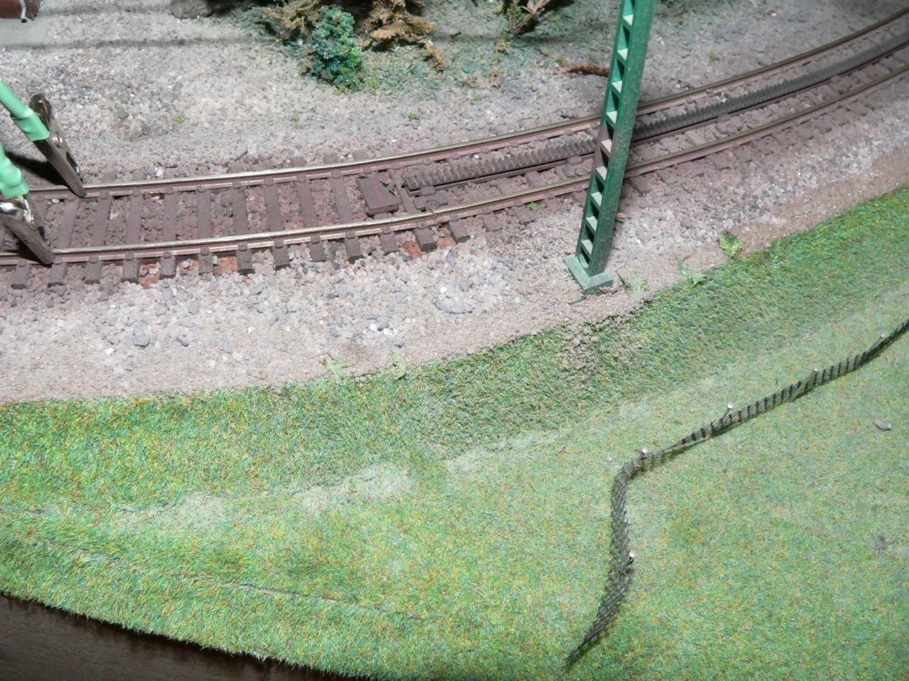

Felsővezeték: Ha az épitésnél betarjuk a szabványt, tehát a HO-nál a sin középvonal 10 mm-t, akkor nincs probléma. Én minden oszlopnál forrasztással rögzítettem az egyes szakaszokat, természetesen a forrasztás után az áramszedő felé eső részt finom csiszoló papirral egyenesbe csiszoltam. NYÁk segitségével nagyon könnyen lehet üzembiztos felsővezeték szakaszolót épiteni. Még nem volt áramszedő törésem. A mozdonyról képek a következőkben.
(#3020) Antal Miklós válasza Antal Miklós hozzászólására (#3019)
Okt 30, 2010 |

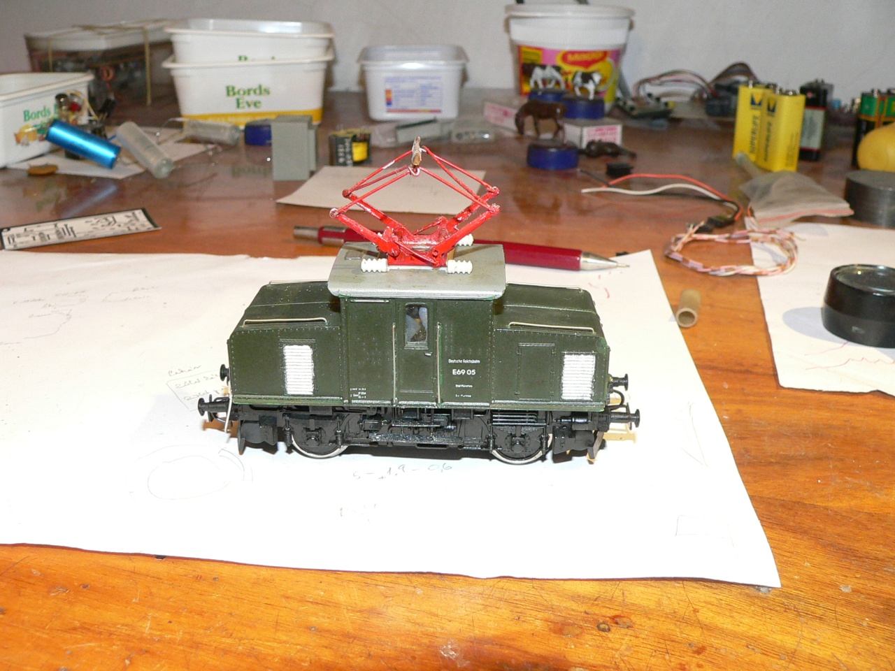

Képek az átépitett E69-ről |

Ezeknek lehet állítani a járom szerkezetén, de max 5 mm. Viszont a 12 V-t el is lehet felejteni, mert így meg nagy lesz a légrés. Min. 24 V, de még azis kevés lehet, ha nagyobb erőt kell kifejteni. Nálam 5 db AT táp van sorba akasztva erre a célra. No, az már csattan rendesen! |
