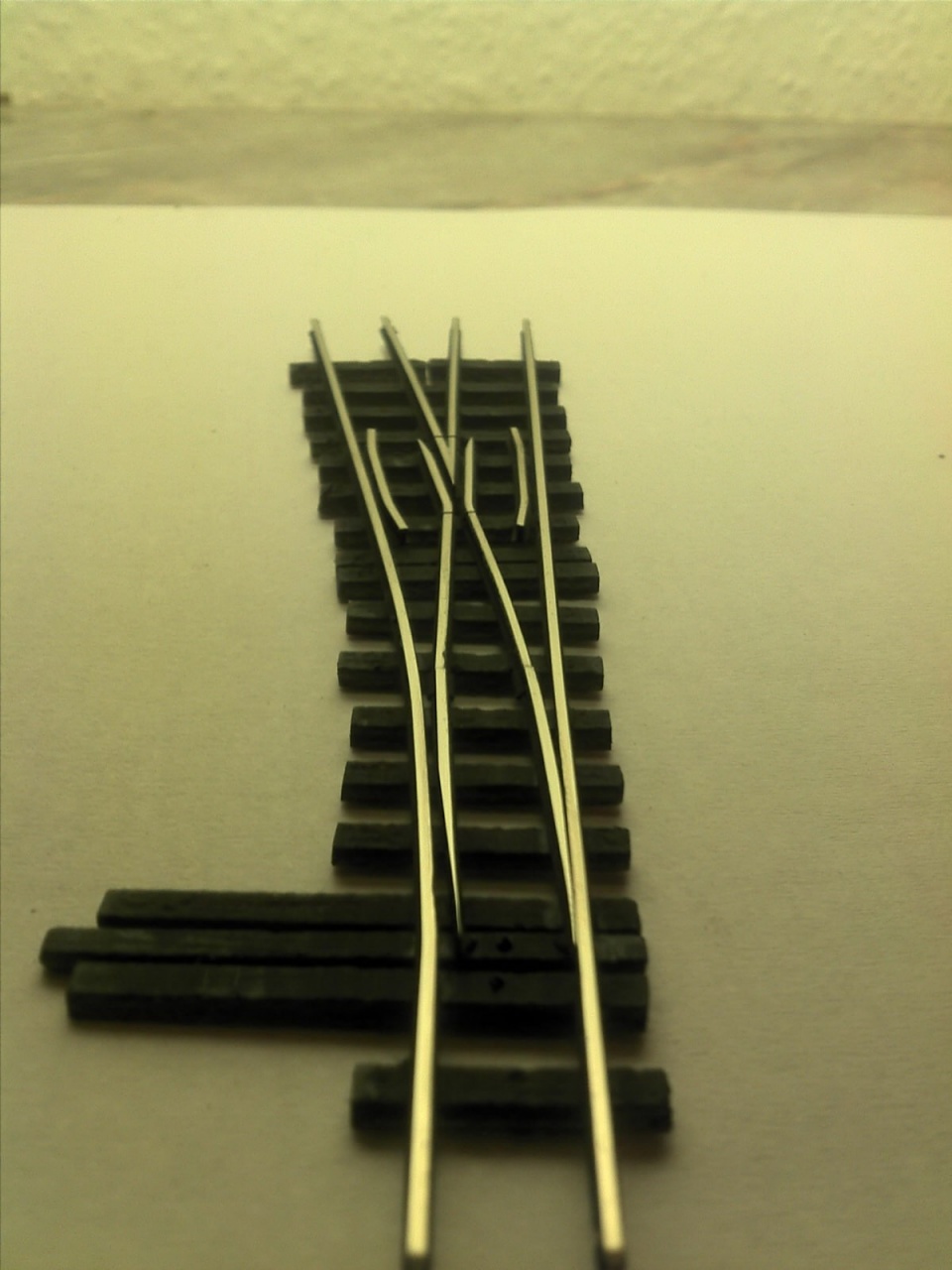

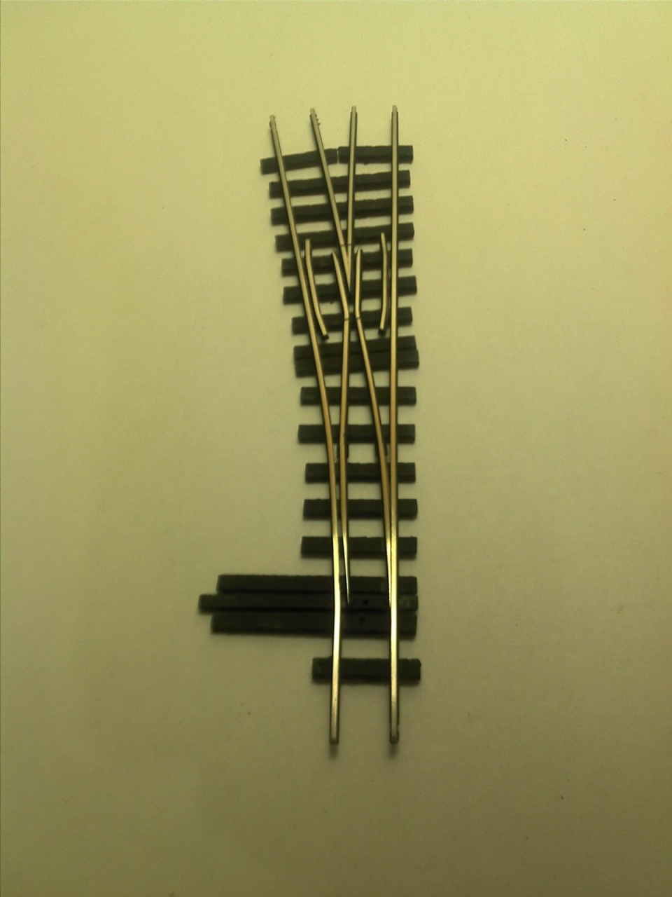

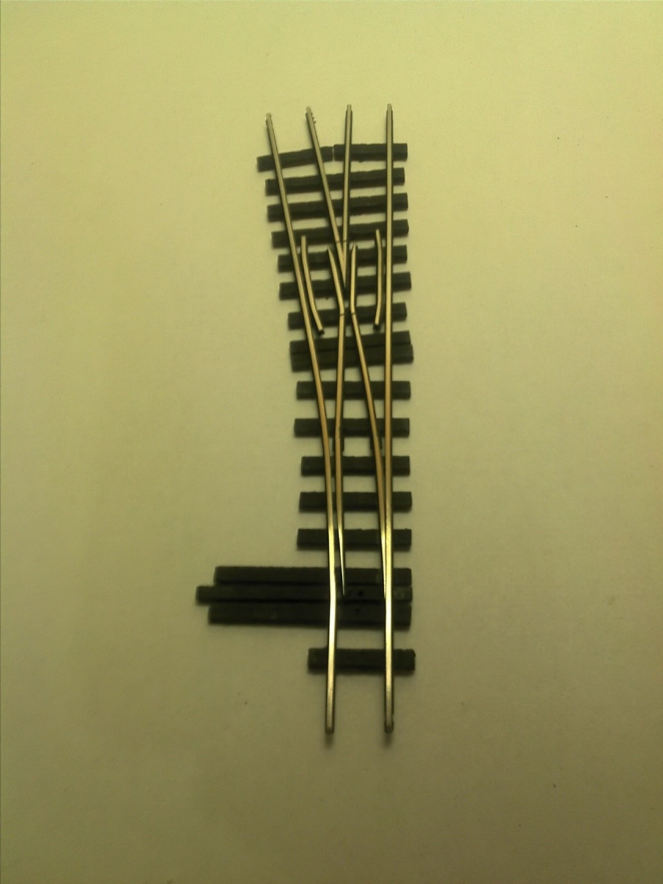

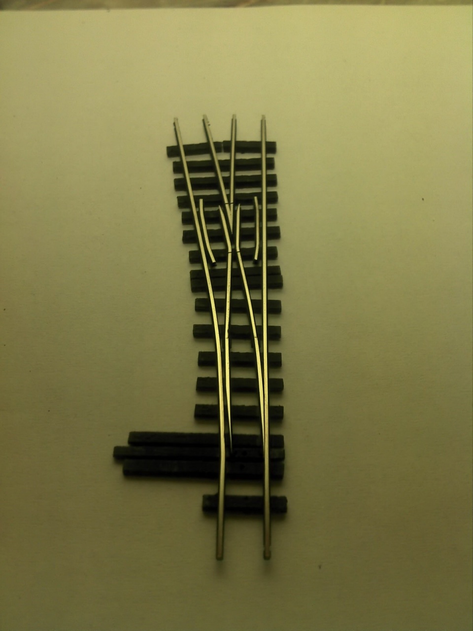

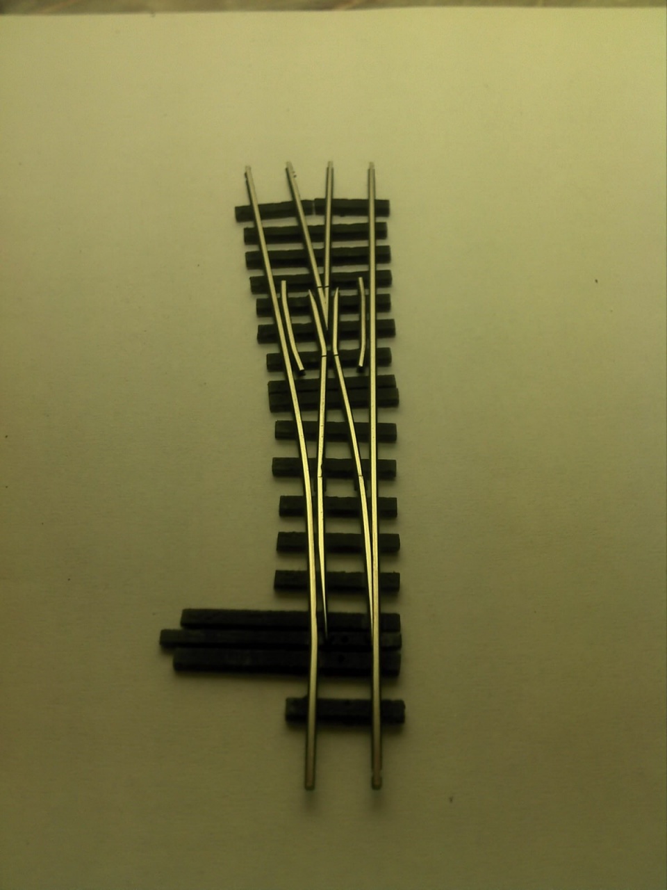

(#12114) Váltógyártó válasza Mk48 2024 hozzászólására (#12099) Válasz • Jan 2, 2013
Hogy lásd, nem hiába jöttél!
(#12115) Váltógyártó válasza Mk48 2024 hozzászólására (#12099) Válasz • Jan 2, 2013
Azért elég kicsinek tűnik egy H0 forgózsámoly mellett!
(#12116) Váltógyártó válasza tt73 hozzászólására (#12112) Válasz • Jan 2, 2013
Nekem valami ~6e forintos OBI-s cuccom van, vettem hozzá vékony fúrókhoz való tokmányt, tökéletesen műxik.

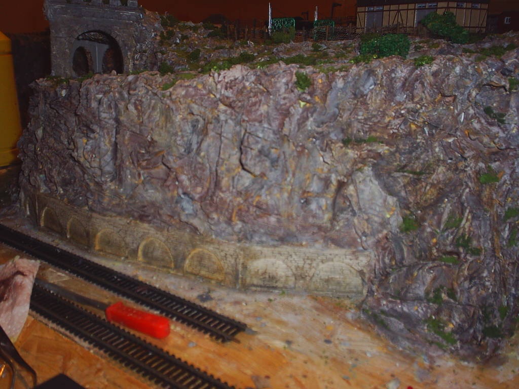

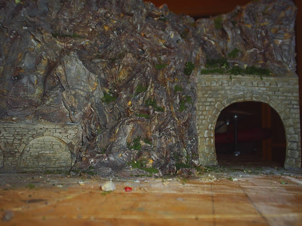

(#12120) TTomi hozzászólása Válasz • Jan 2, 2013

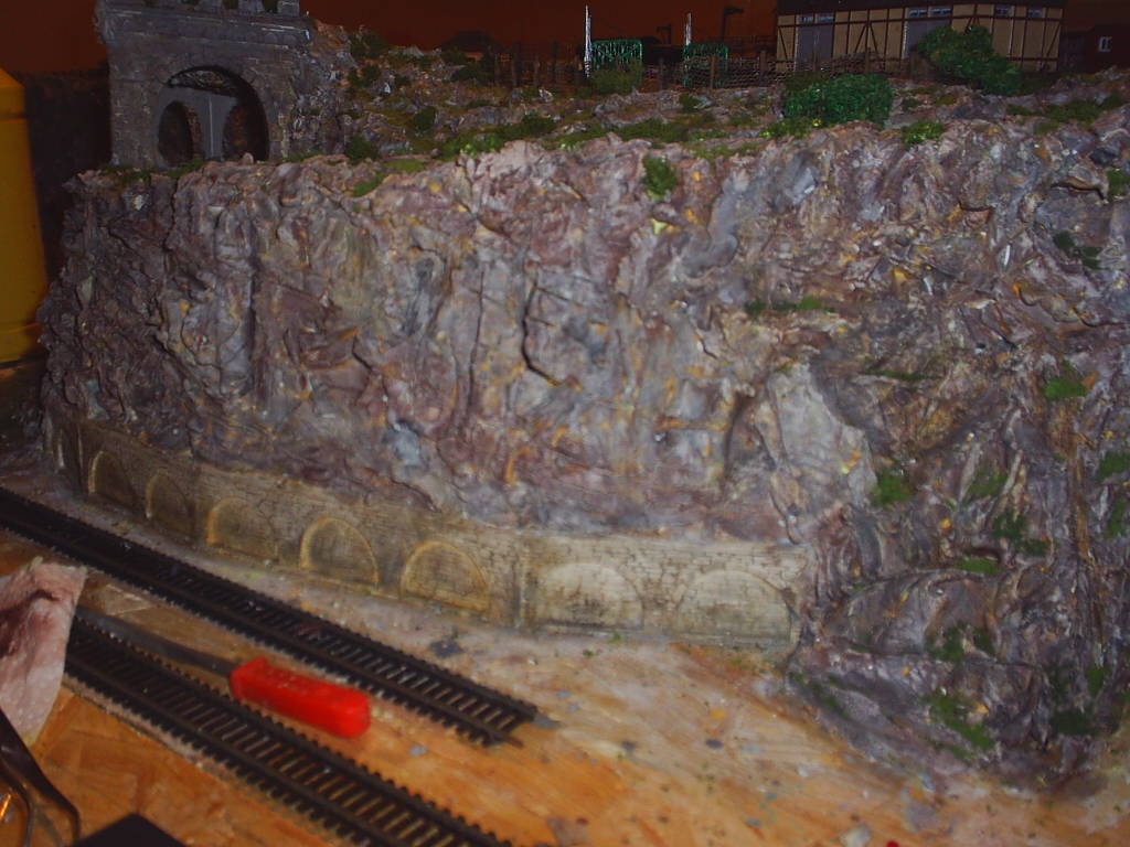

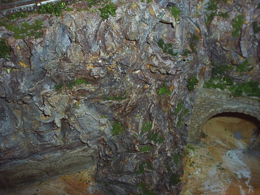

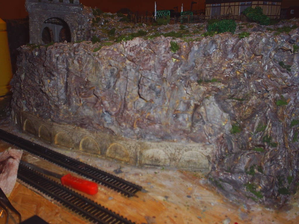

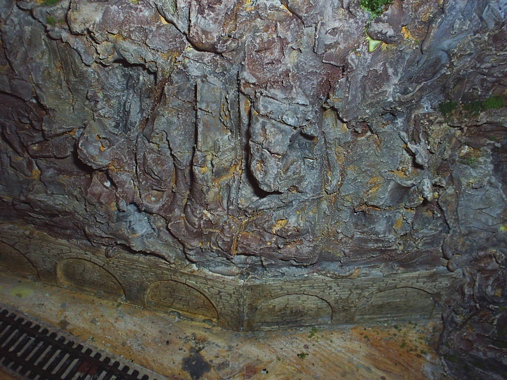

Idei első alkotásom. Ezzel befejeztem a sziklafal építést, most már teljes az asztalkép. A következő feladat a főállomás kiépítése és egy FORDÍTÓKORONG elkészítése.
Több kép
(#12121) Váltógyártó válasza TTomi hozzászólására (#12120) Válasz • Jan 2, 2013
Nem lett ez egy kicsit túl szürke?
Én egy kis fehér szárazecsetet még adnék neki!
(Persze ez szubjektív)
(#12123) TTomi válasza Váltógyártó hozzászólására (#12121) Válasz • Jan 2, 2013
Igen, ezen én is erősen tanakodom. Én inkább barnás-vörösnek látom. Nálad mit jelent a " száraz ecset " ?
Első festéskor, kihúztam a sziklák éleit (kontúrjait) nem folyós fehérrel. Tetszetősnek tűnt de mégis túl erősnek ítéltem, ezért átfestettem.

(#12127) Váltógyártó válasza TTomi hozzászólására (#12123) Válasz • Jan 2, 2013
Az én monitorom elég hideg színeket ad, de tényleg inkább barnás. Szárazecset röviden annyit tesz, hogy egy ecsetet festékbe mártasz (leginkább olajjal jó ez a technika, de mással is működik), majd egy papíron addig dörzsölöd, amíg már nem jön le róla több festék. Ami marad az ecseten, azzal dörgölöd át a felületet. Ezzel az alappal a fehér nem lesz fehér, de lehet világosszürkével, világosbarnával is.
(#12130) TTomi válasza Váltógyártó hozzászólására (#12127) Válasz • Jan 2, 2013
Akkor ezt a technikát kipróbálom, mert én ugyan hasonlóképp csináltam de nem dörzsöltem ki annyira az ecsetet. Köszi az útba igazítást.

(#12136) Frankye válasza TTomi hozzászólására (#12120) Válasz • Jan 3, 2013
Nagyon klassz lett, de a színeken tényleg lehetne picit "finomítani", persze a fényképezőgép és a monitor is torzíthat a színeken. Igazán "élőben látva" lehetne korrektül megítélni.
A fordítókorong-vezérlésben, ha kell, szívesen segítek!

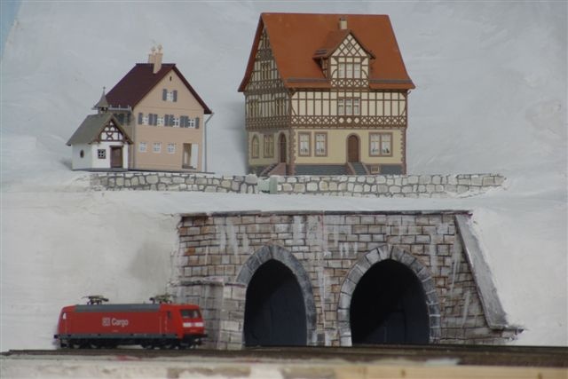

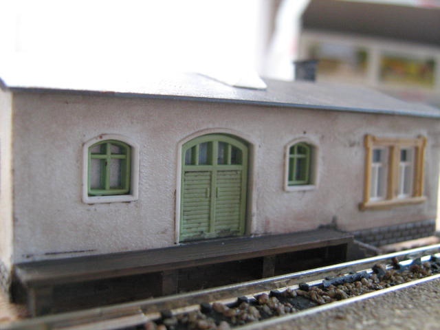

(#12170) csíkosháTTú válasza Mk48 2024 hozzászólására (#12168) Válasz • Jan 3, 2013
Ez az Auhagen 14 453 "Bahnhof Radeburg". Csak én nem egyben építettem meg, hanem a raktárat külön fogom majd telepíteni "Unterbremsenfeld" állomáson. Amúgy N-es méret.

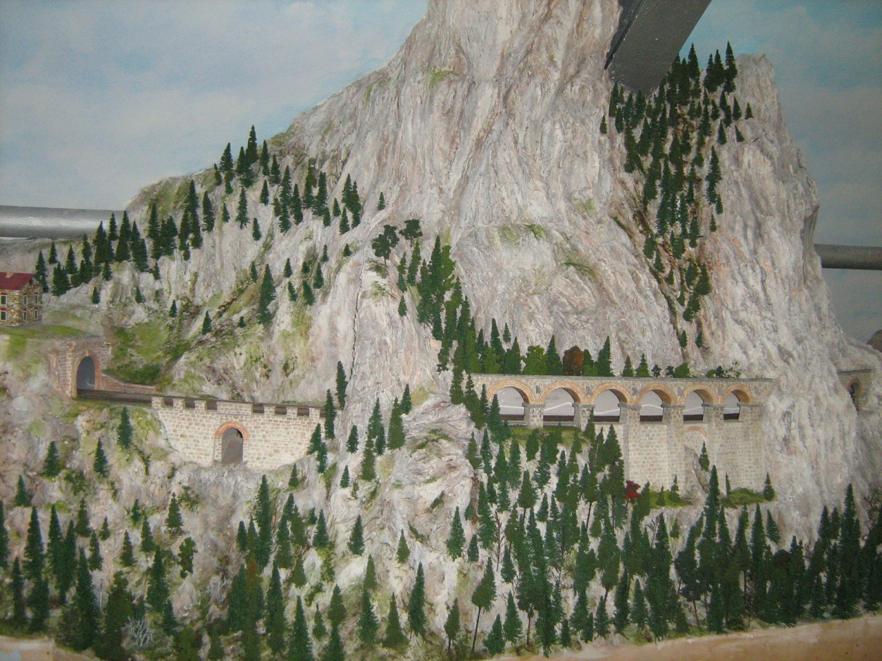

(#12175) TTomi válasza Frankye hozzászólására (#12136) Válasz • Jan 3, 2013
Hú, az jó lesz. Majd jelentkezem ha odakerül a sor.
(#12176) TTomi válasza csíkosháTTú hozzászólására (#12149) Válasz • Jan 3, 2013

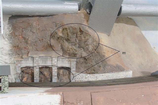

Na ,ez az amikor nem lehet minden monitoron azt látni, amiről beszélünk. Csak sejtem, hogy a száraz ecset nyomai a falon található, mint elkoszolódott falfesték. Nálam túl fényes a kép.
Valaki tegyen már fel saját készítésű sziklafal részletet! Hátha azon jobban látom a lényeget.

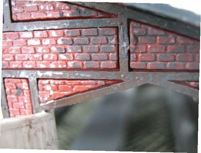

(#12178) csíkosháTTú válasza TTomi hozzászólására (#12176) Válasz • Jan 3, 2013
Ugyan fűtőház, de hátha ezen jobban látszik.

(#12181) TTomi válasza csíkosháTTú hozzászólására (#12178) Válasz • Jan 3, 2013
Ez tuti!
Köszi, de azért várom a sziklás képeket is.

(#12281) csíkosháTTú válasza TTomi hozzászólására (#12181) Válasz • Jan 4, 2013
Keszthely, anno:

(#12310) TTomi válasza csíkosháTTú hozzászólására (#12281) Válasz • Jan 4, 2013
Köszi a képeket!
A középső és a jobb oldali képen látom azt, amit az én képemen is lehet látni, de a jobb oldali az nagyon "színtelen" szerintem. Persze, nem egyformák a szemünk sem. Nem igaz?
Még egyszer köszönöm hogy foglalkoztál a témával.

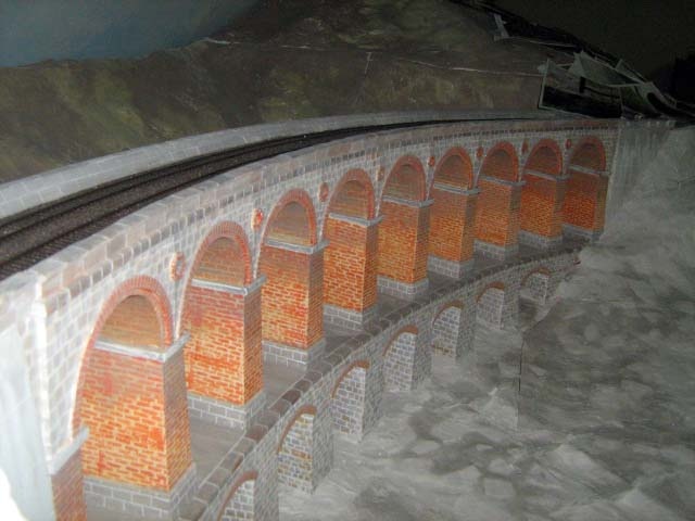

(#12324) csíkosháTTú válasza TTomi hozzászólására (#12310) Válasz • Jan 5, 2013
Még egy kicsi Keszthely anno:

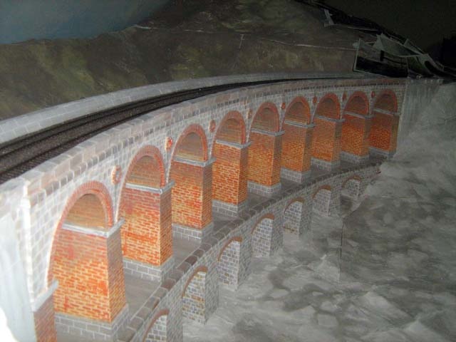

(#12326) csíkosháTTú válasza Frankye hozzászólására (#12325) Válasz • Jan 5, 2013

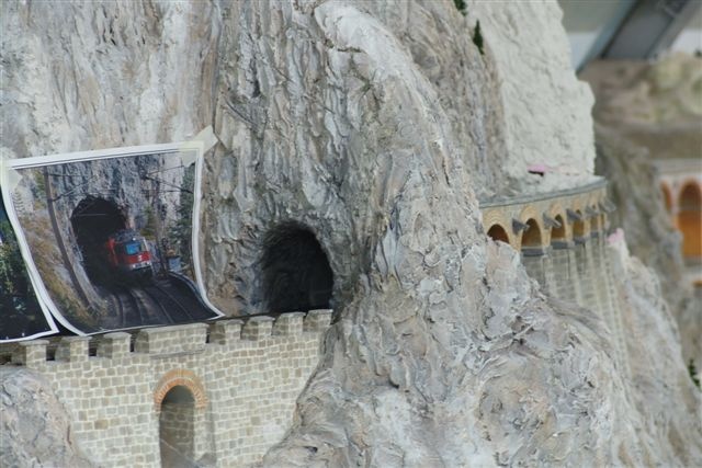

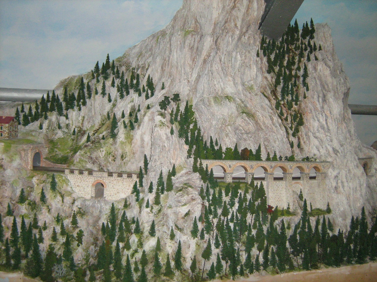

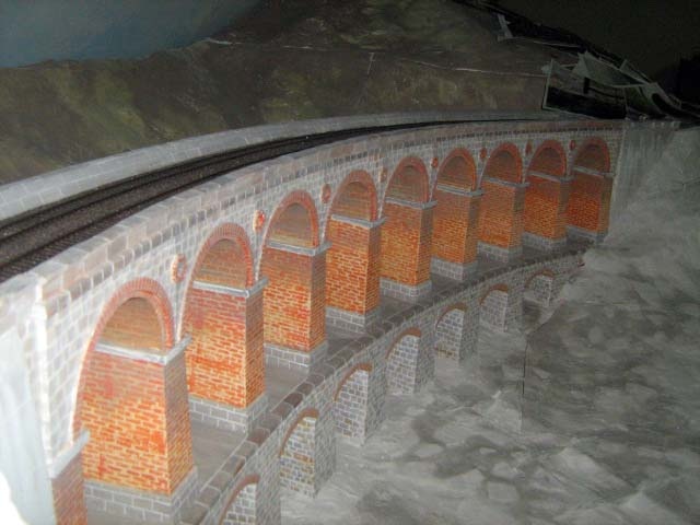

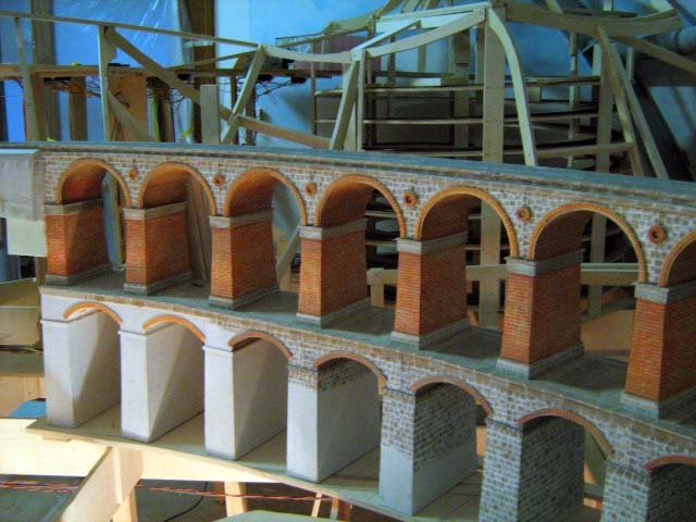

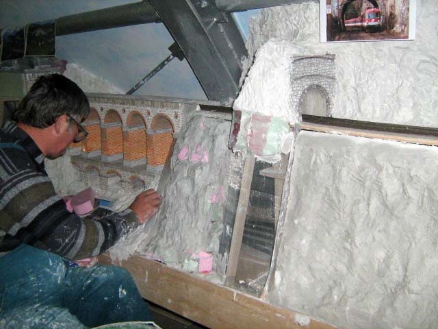

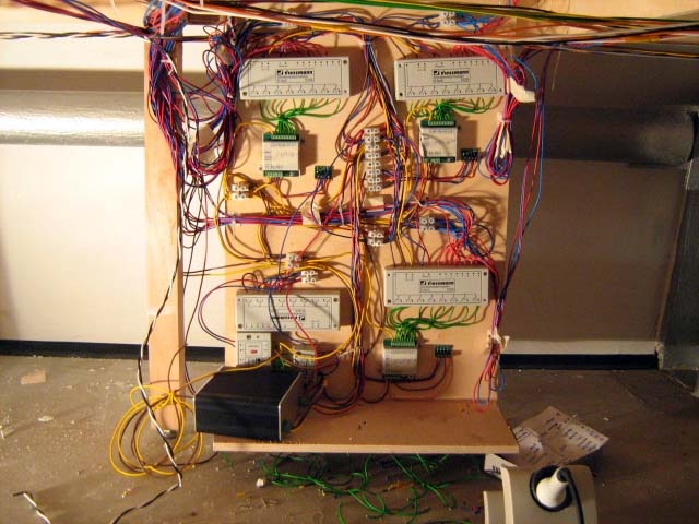

A semmeringi vasút Semmering - Breitenstein közötti szakasza, 1/87-ben van megépítve, eredeti tervek, és helyszíni fotók alapján. Amiben én dolgoztam egy keveset, az nem látszik, mert az elektronikát nem mutogatjuk))
Érdemes elmenni Keszthelyre, ma már sokkal szebb is.
Aktuálisabb állapotokat itt lehet megtekinteni.

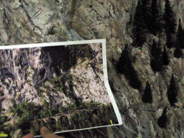

(#12327) TTomi válasza csíkosháTTú hozzászólására (#12324) Válasz • Jan 5, 2013
Ez nem semmi! Akik ezt készítették, ezért dolgoznak ott Keszthelyen. Egyébként a nyár elején voltam ott, Zalaegerszegen dolgoztam épp.
Ha én is így tudnék akkor lehet hogy most grafikus, szobrász lennék.

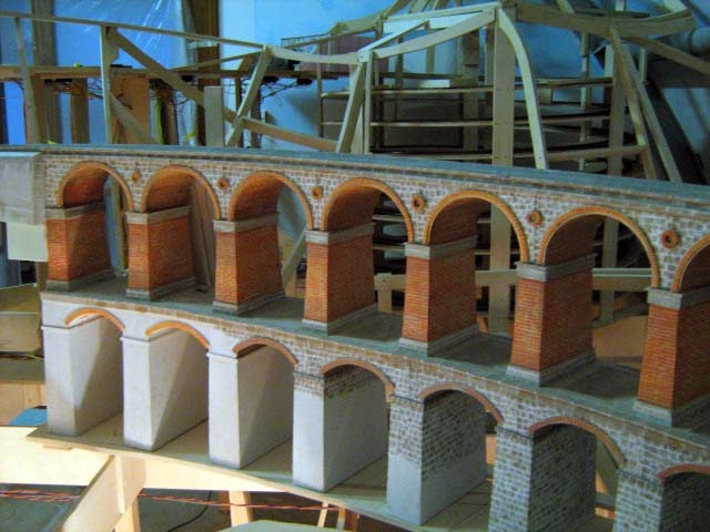

(#12329) csíkosháTTú válasza TTomi hozzászólására (#12327) Válasz • Jan 5, 2013

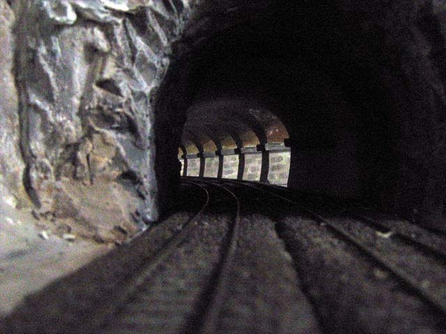

Első képen egy tanácstalan alak valamikor késő este A másodikon egy kis része annak, ami általában nem látszik. A harmadikon az egyik alkotó, aki előtt azért sorban lengettük a kalapunkat.

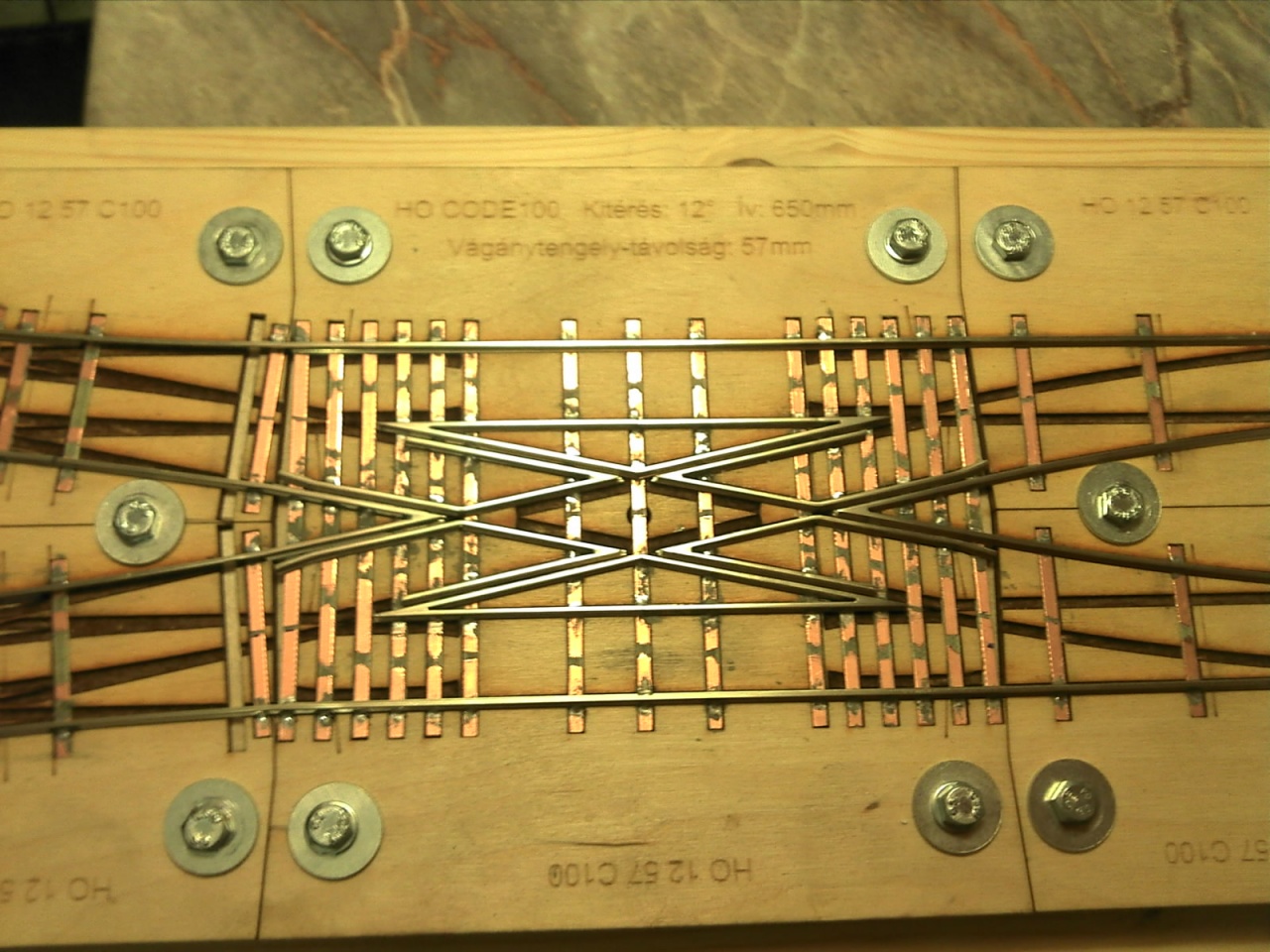

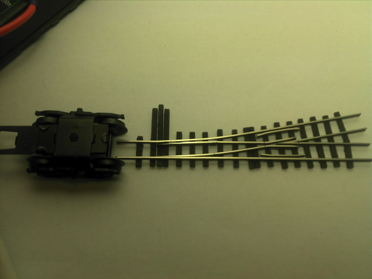

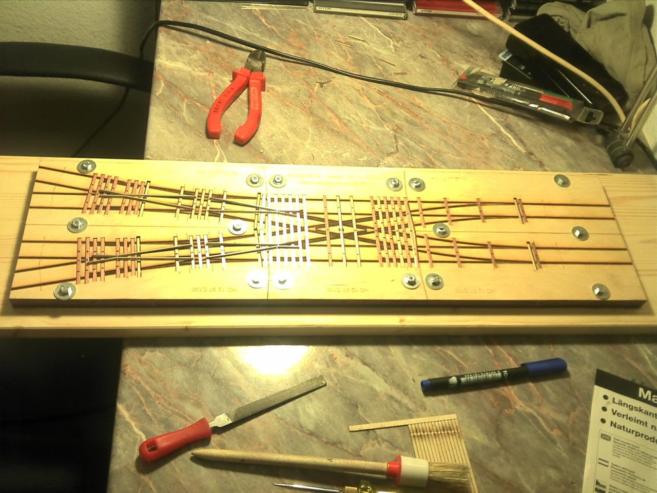

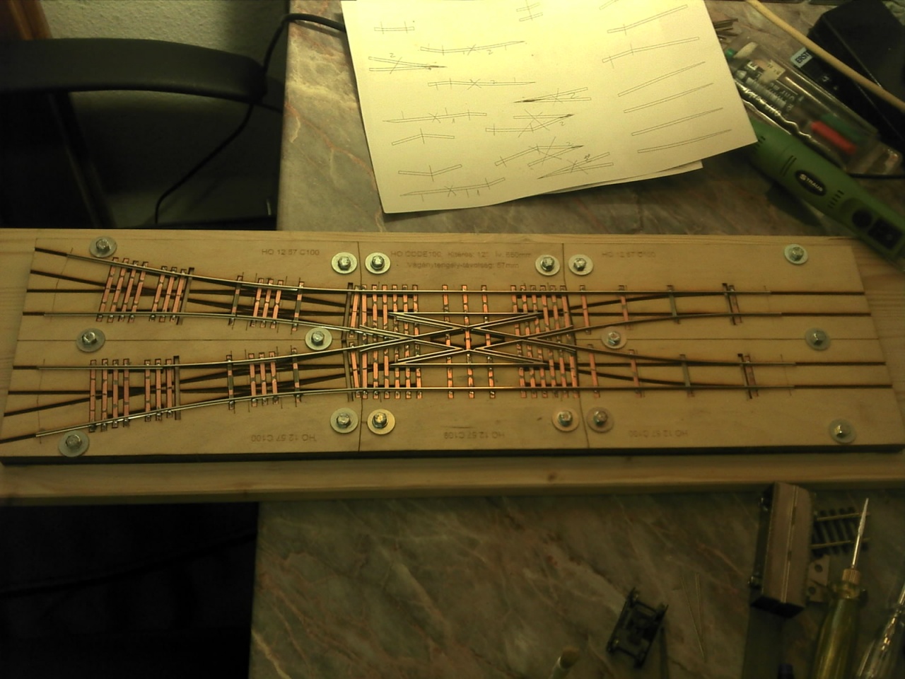

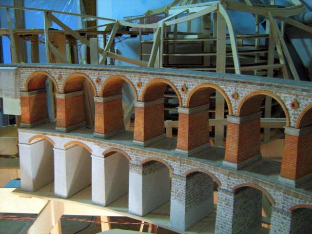

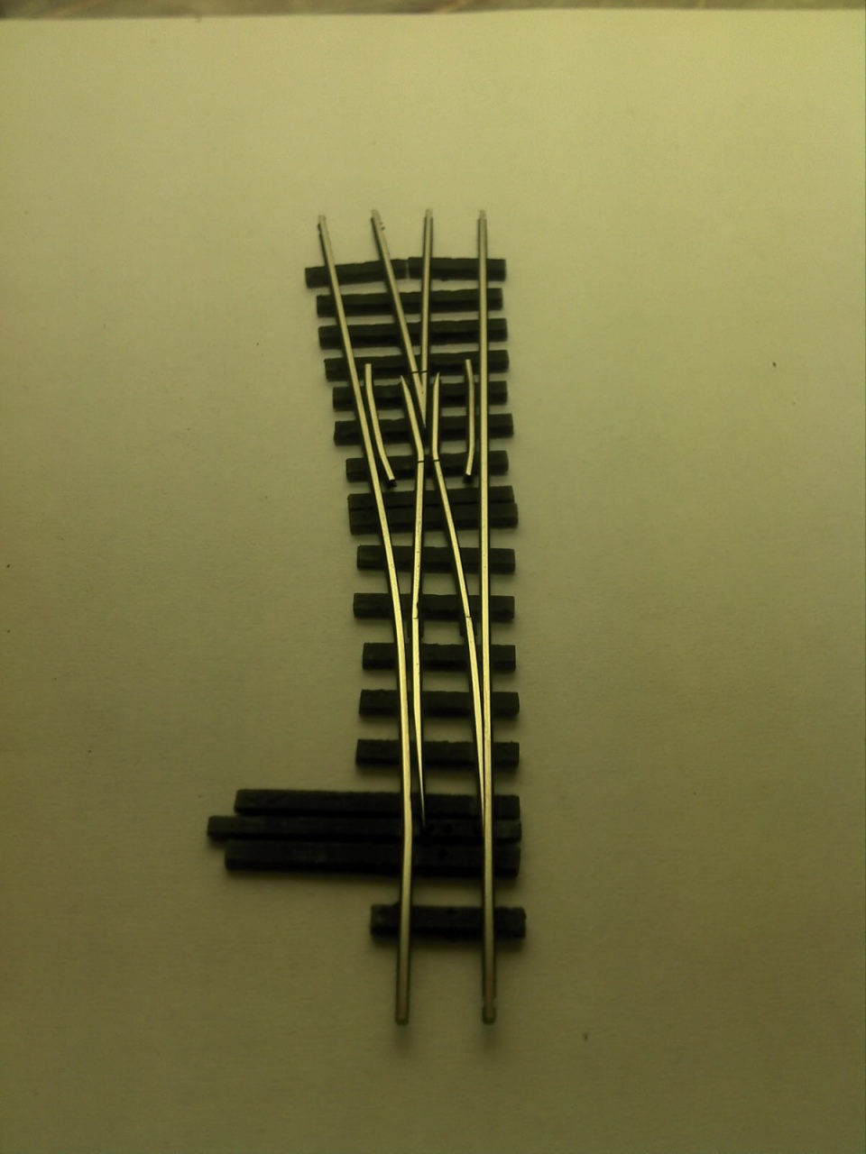

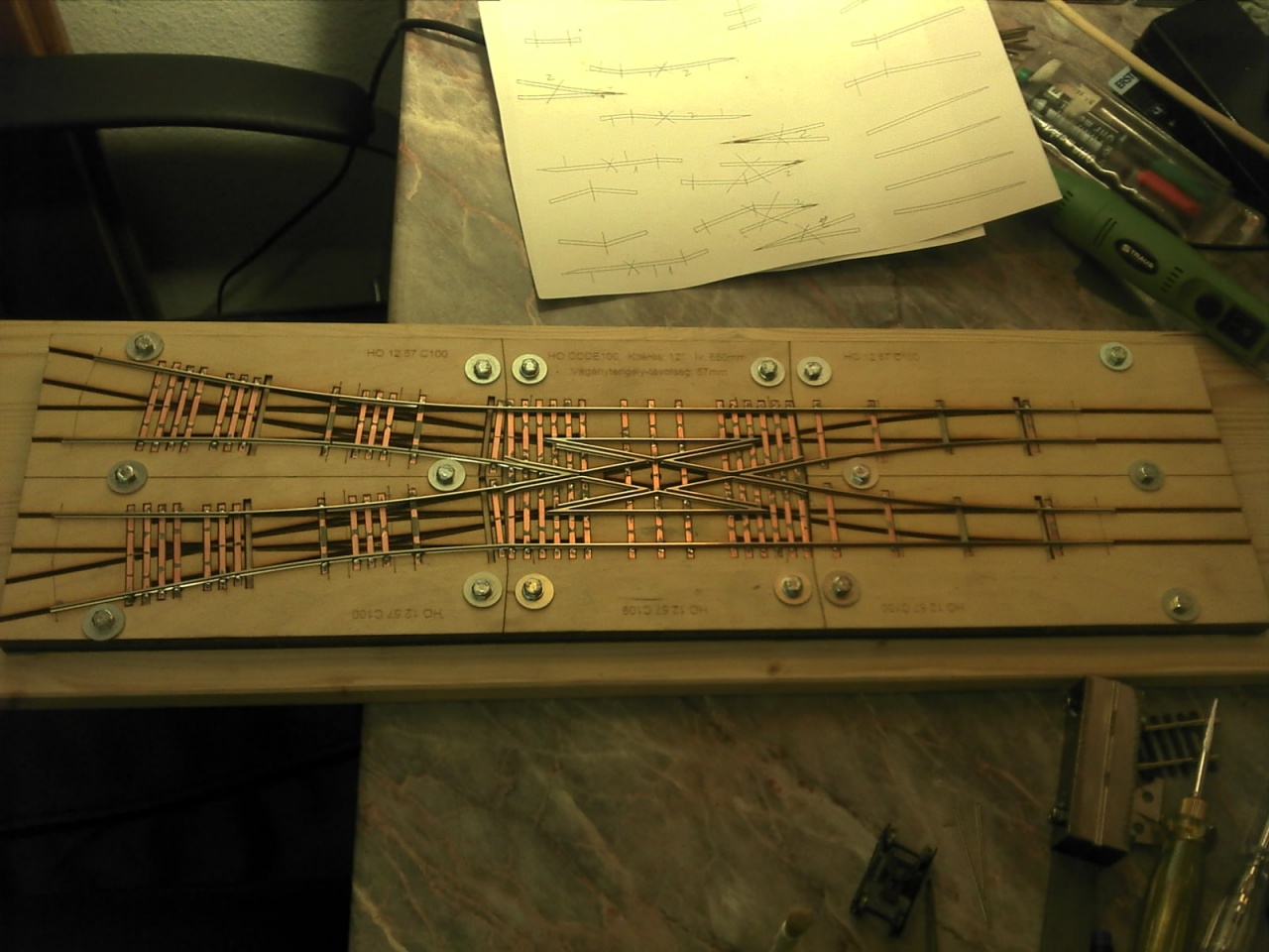

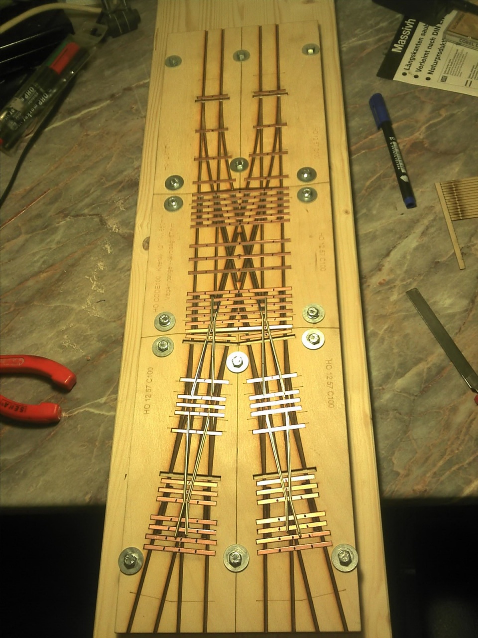

(#12355) Váltógyártó hozzászólása Válasz • Jan 5, 2013

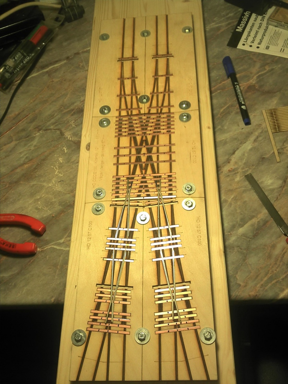

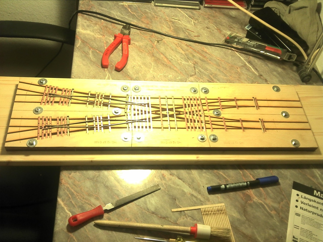

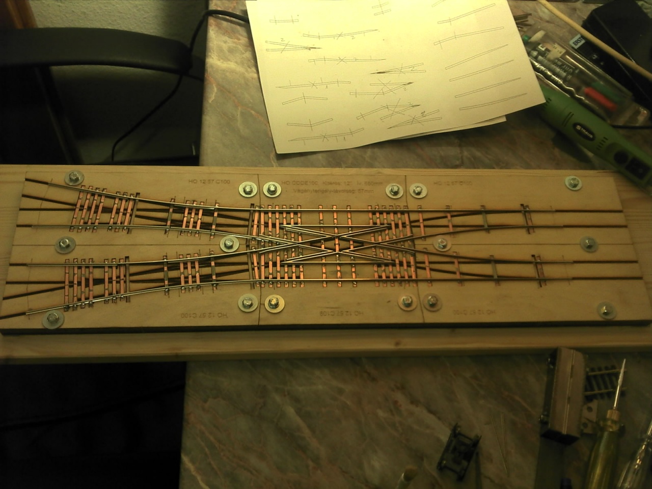

No, elkezdtem a két angolos hózentrógert.
(#12390) Váltógyártó hozzászólása Válasz • Jan 6, 2013
Ma meglepően sokat haladtam! Nagyon jól sikerült a középrész, mindkét forgózsámolyom szépen fut rajta, alig döccen a keresztezésen, és vezetősín nélkül se fut fel a szívre egyik oldalon sem.

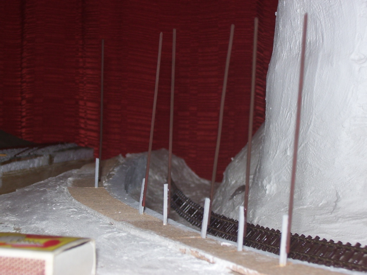

Én most ezekkel pepecseltem egy kicsit: (Csak a száradás idejére lettek oda tűzve)

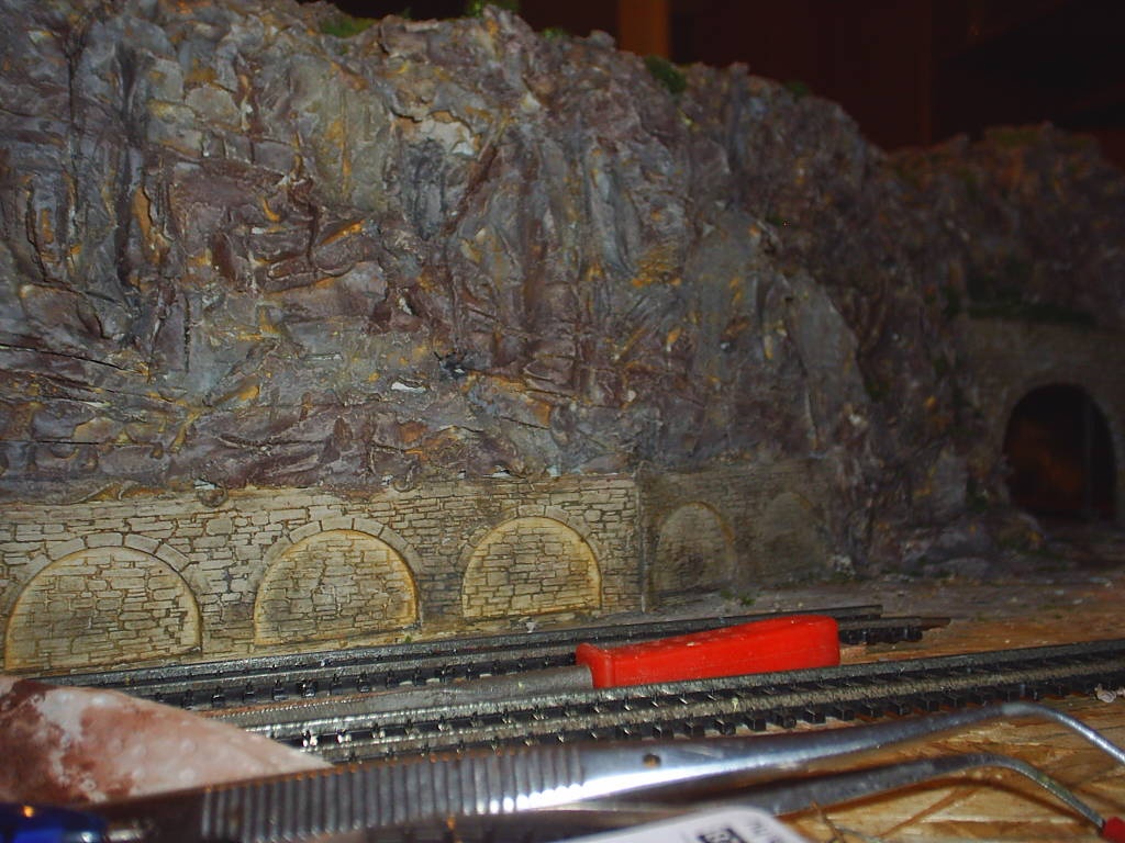

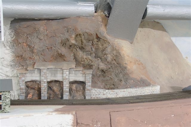

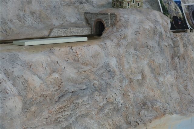

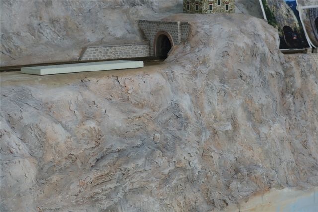

(#12417) reszelozsir hozzászólása Válasz • Jan 7, 2013
Paksinuti oldaláról való az ötlet, miszerint gipszkartonból készüljön az alagútkapu.
Ilyen lett
(#12419) Váltógyártó válasza reszelozsir hozzászólására (#12417) Válasz • Jan 7, 2013
Eltörött?
Sz.tem egy kicsit mélyebbre kéne karcolni!
(Ez persze szubjektív!)
(#12420) reszelozsir válasza Váltógyártó hozzászólására (#12419) Válasz • Jan 7, 2013
Enyhe talajmozgás volt Mélyebbre nem merem, majd a festés után meglátom milyen lesz, legfeljebb csinálok másikat. Anyag van bőven...
(#12429) SzerNoh válasza reszelozsir hozzászólására (#12420) Válasz • Jan 8, 2013
A védő papírt hogyan szedted le róla?
(#12430) reszelozsir válasza SzerNoh hozzászólására (#12429) Válasz • Jan 8, 2013
Bevizeztem, hagytam, hogy átáztassa, de nem elég ideig, így az alsóbb rétegeket késsel kapartam le. Utána a kicsit csiszoltam rajta, hogy az ív és a felső sor kijjebb legyen a síkból és mivel géppel csináltam, még egyenetlenebb is lett.

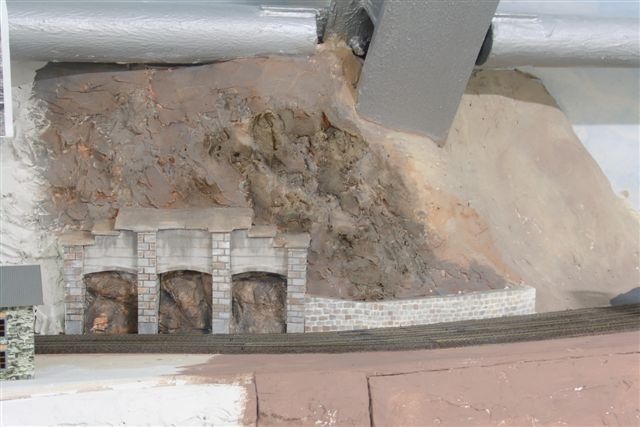

(#12431) csíkosháTTú válasza reszelozsir hozzászólására (#12417) Válasz • Jan 8, 2013
Egy alagútkapu a Mestertől:
(#12432) SzerNoh válasza reszelozsir hozzászólására (#12430) Válasz • Jan 8, 2013
Értem, mert én is néztem az oldalát, és láttam hogy bekente valamivel.
Köszi a választ!
