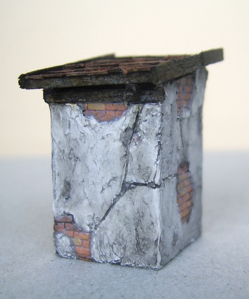

(#14294) BaTTka hozzászólása Válasz • Feb 22, 2013
Mai projektem: kerti budi H0-ban
(#14296) etwg válasza BaTTka hozzászólására (#14294) Válasz • Feb 22, 2013
Ez már tulzottan huzatos...
(#14300) BaTTka válasza etwg hozzászólására (#14296) Válasz • Feb 22, 2013
Nem itt kell kiolvasni a NÉPSZABADSÁG-ot
(#14302) etwg válasza BaTTka hozzászólására (#14300) Válasz • Feb 22, 2013
Miért mást lehet?
(#14304) reszelozsir válasza etwg hozzászólására (#14296) Válasz • Feb 22, 2013
Van úgy, hogy jótékony az a nagy huzat
Egyébként nagyon állat, de lassan már felesleges is lesz mondani
(#14306) BaTTka válasza reszelozsir hozzászólására (#14304) Válasz • Feb 22, 2013

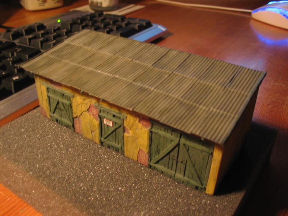

Közben a múltkori raktár egy klónja megérkezett az ország másik végébe, és az új gazdája már le is festette. Ilyen lett:
(#14307) Frankye válasza BaTTka hozzászólására (#14306) Válasz • Feb 22, 2013
Lehet ezeket még fokozni?
(#14308) etwg válasza Frankye hozzászólására (#14307) Válasz • Feb 22, 2013
Oda kell küldeni néhány fémgyüjtöt....
(#14309) BaTTka válasza Frankye hozzászólására (#14307) Válasz • Feb 22, 2013
Remélem, mert messze még a cél
(#14310) reszelozsir válasza BaTTka hozzászólására (#14309) Válasz • Feb 22, 2013
Igazából egy kollégával már megfejtettük, hogy aki ilyet tud alkotni, az tuti, hogy másik bolygóról jött.

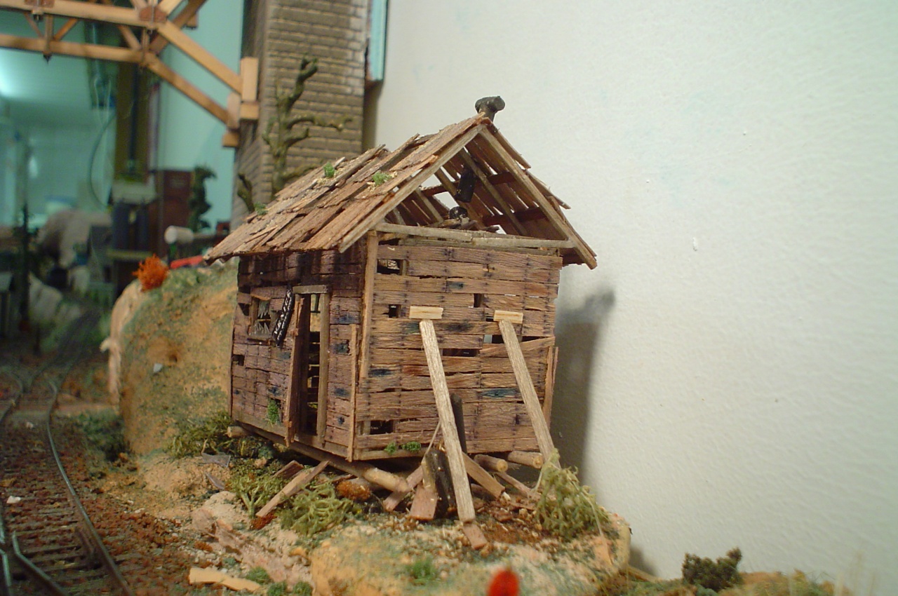

(#14311) etwg hozzászólása Válasz • Feb 22, 2013
Hogy ne csak mindig dumáljak, ime a hajdani immár kissé viharvert állomás.

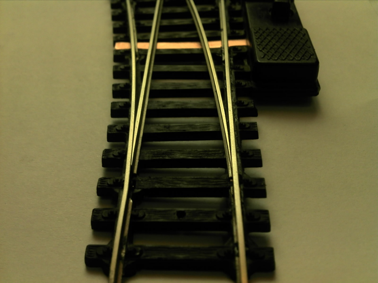

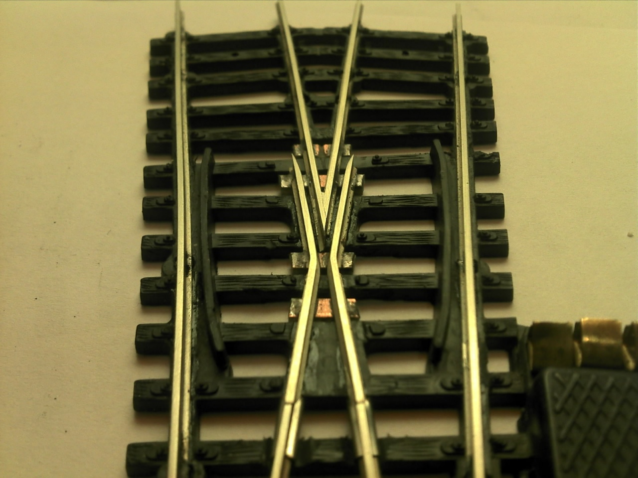

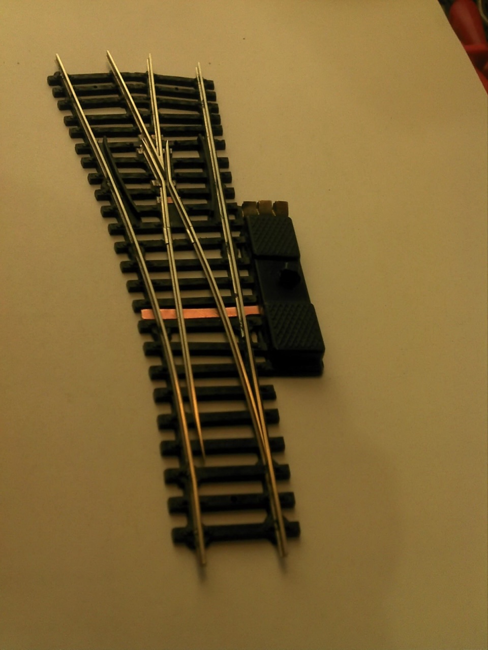

(#14326) Váltógyártó hozzászólása Válasz • Feb 22, 2013
Ma én is alkottam egy kicsit, bár most inkább javítottam (ill. feljavítottam). Egy nagypapa megkeresett Fugi váltók átsínezésével. A vágányzattal már kész vagyok, de az állítással akadtak gondjaim, mert a gyári állítómű iszonyat nagyot nyit, a műanyag rudazat meg nem elég stabil, hogy csökkentsem a mozgást. Csináltam egy új rudat rézlapból, szépen beillesztettem, azután rájöttem, hogy remekül rövidre zártam az egészet. Mára feladtam, majd holnap befejezem. A vágányzatról csináltam pár képet (Azért ilyen szívdarab kevés Fugi váltón van! ):

(#14328) Váltógyártó válasza etwg hozzászólására (#14311) Válasz • Feb 22, 2013
Ez is nagyon jól néz ki! Nem kis türelem kelhetett az összes szög kidolgozásához!

(#14334) etwg válasza Váltógyártó hozzászólására (#14328) Válasz • Feb 22, 2013
Kösz!
Valoban minden deszka egyedien lett felragasztva, és nem kis fejtörést okozott, hogy a házat már a viharverés utánnira kellett épiteni (azaz egyik szög sem meröleges, de mégis azt a benyomást kell kelteni, hogy azok valamikor szépen merölegesek voltak).
Természetesen van belsö berendezés is, kályha, asztal, szék, faliszekrény stb.
Valamennyi deszkára felkerültek a szögek, és egyébb vasalások (már ami még megmaradt), és végül meg is kellett támasztani, nehogy teljesen összedöljön...

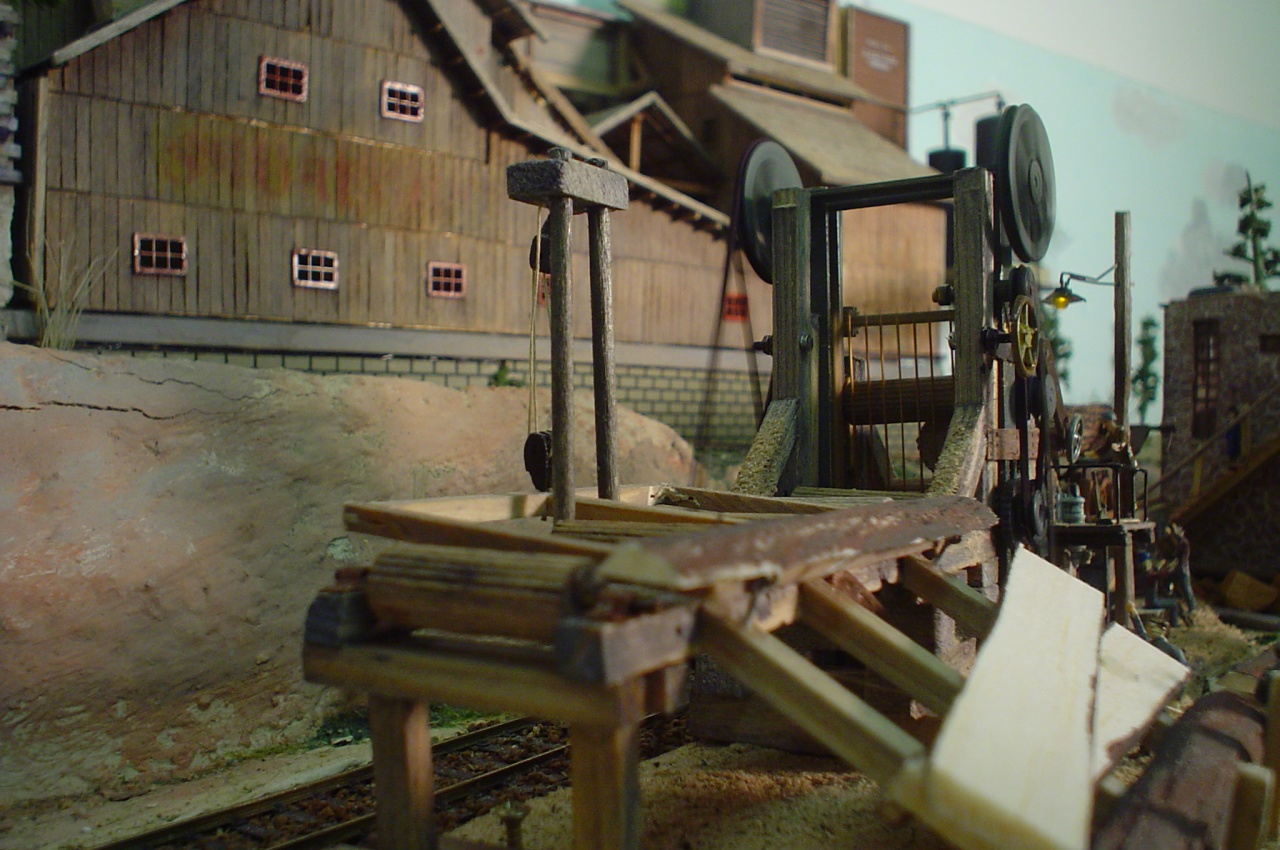

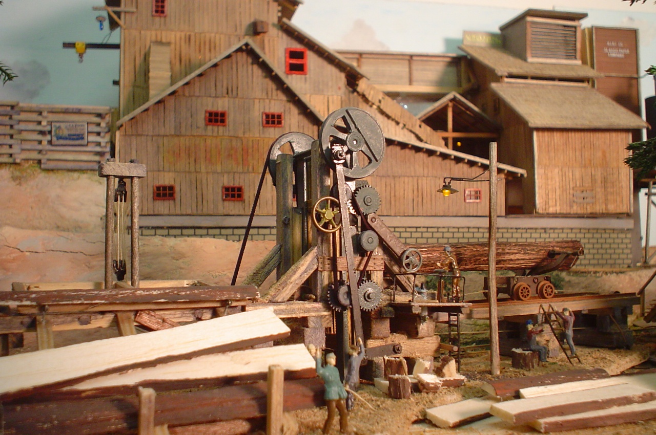

(#14371) etwg hozzászólása Válasz • Feb 23, 2013
Itt meg egy müködö gatter (valoban lehetne vele deszkát vágni).

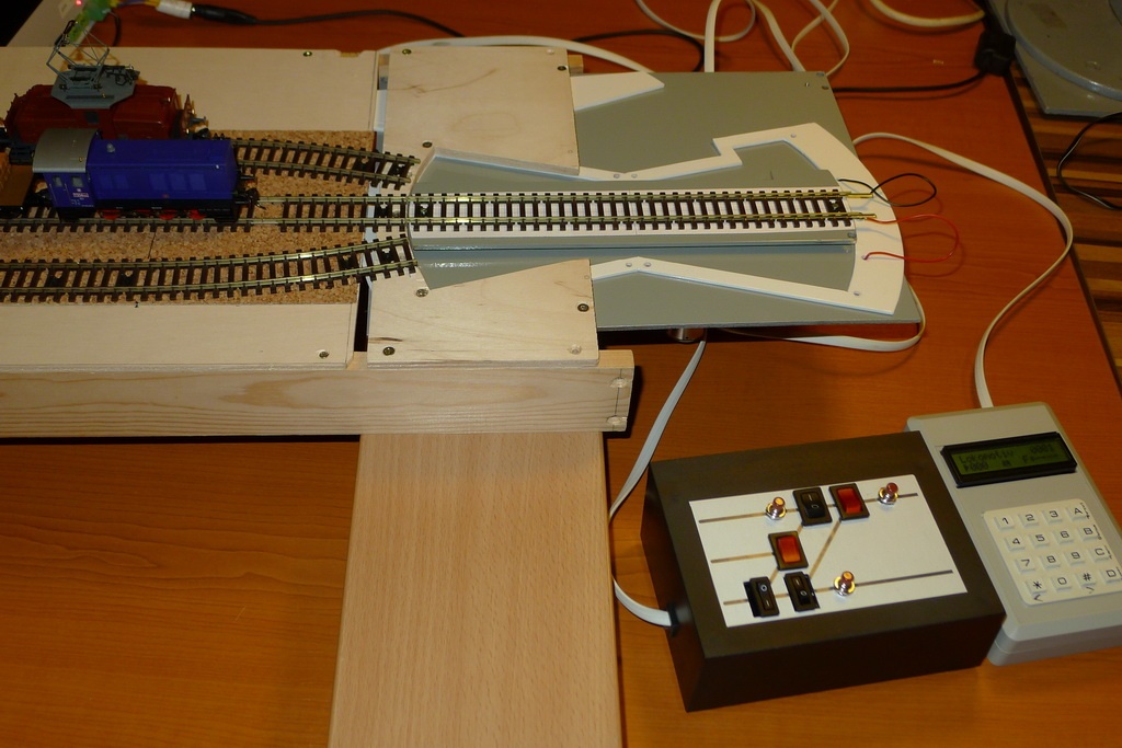

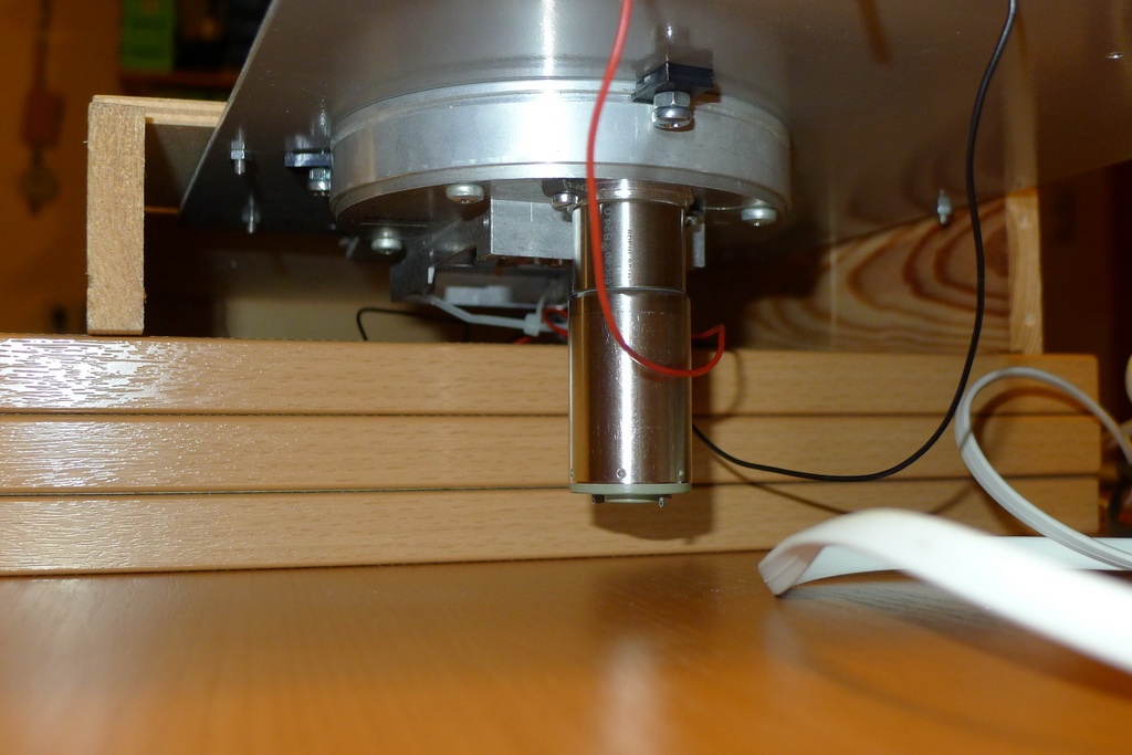

(#14373) DZolTTán hozzászólása Válasz • Feb 23, 2013
Régóta terveztem fordítókorong készítését, a nemrég felkerült cikk és a hozzászólások pedig megadták a szükséges kezdőlökést. Íme, az első deszkamodell, kísérlet egy szegmens fordítóra. 6mm-es, duplán csapágyazott tengelyen fordul, a híd egy 3.2mm-es alu lemez, merevítés nélkül. Alátámasztó görgők nincsenek a végén, így is elég stabil. A mechanika egy mutatós kijelzőből való, kb. 1:250 áttétellel, a motort egy Tran DCX75-ös dekóder vezérli.
Működés közben itt látható
(#14374) BaTTka válasza etwg hozzászólására (#14371) Válasz • Feb 23, 2013

(#14375) etwg válasza DZolTTán hozzászólására (#14373) Válasz • Feb 23, 2013

(#14377) TTomi válasza etwg hozzászólására (#14371) Válasz • Feb 23, 2013
Eszméletlen, azért az az 50 év modellezés jelent valamit.
Nem azért mondom, de tényleg kórterembe való vagy.

Fordítókorong témában, tud valaki valamilyen pénztárca barát megoldást? Természetesen elektromos megoldás érdekelne. Motorok vannak különböző áttétellel (10, 13, 20, 42 RPM), az nem gond, csak a pontos pozicionálás, vezérlés.
(#14406) etwg válasza Tapti hozzászólására (#14393) Válasz • Feb 24, 2013
Ez a kérdés korábban egészen részletesen ki lett vesézve. Olvass vissza, és döntened kell, hogy melyik utat választod.
Univerzális és olcso megoldás nincs (nem okvetlenül a pénzre értve), némi szivás mindegyikkel van. (Az áttétel nagyon kicsi; 42 RPM az kb. 1,5 mp alatt fordit egy kört - ami kozmikus sebesség, tehát ennek a 10x-20x-sa kellene - lásd Zoli kolléga korongját.
Mielött segiteni tudunk tisztázni kellene lehetöségeidet. (Mühely felszereltsége, elektronikai tudásod...)

(#14418) Tapti válasza etwg hozzászólására (#14406) Válasz • Feb 24, 2013
Olvastam a fordítókorongos cikket, de konkrét dolog érdekelne. Programozni nem tudok, elektronikai ismeret alap.
Mint írtam 10RPM -től 42RPM-ig és esetleg egy csiga+ fogaskerék megoldással tovább lassítható.
Műhely sajnos nincs, de adott esetben tudok segítséget kérni.
Olvastam, hogy valaki ardunio-s programmal bíbelődik, ha ez jó útnak bizonyulna és tudunk egyeztetni hogy mi kell hozzá, mondjuk pár ezer Ft. egy L298N stepper motor driver board, konkrétan 8$ postával.
(#14419) etwg válasza Tapti hozzászólására (#14418) Válasz • Feb 24, 2013
Nem a cikkre gondoltam (az a valodi korongokról szolt), hanem az itt leirt eszmecserére (már nem tudom pontosan melyik rovatban volt, ezen a forumon az biztos).
Szoval az ott leirtakat kell mérlegelni.
Olvashattad és láthattad, hogy a Zoli korongja milyen meghajtású, nem irta, igy nem tudjuk, hogy van-e rajta pozicionálás vagy kézzel vezérelte (ilyen nagy áttételnél ez aránylag könnyü), majd bizonyára megszólal ö is.
Ezért nem okvetlenül a uC-vel, léptetömotorral kell kezdeni, hanem a mechanika kivitelével.
Ha azt meg tudod csinálni nagyon pontosra (csapágyazás), akkor még mindig kérdés az áttétel. Egy csigaáttétel jár bizonyos kotyogással, ami már kizárja, hogy a motor fordulatából határozd meg a poziciot.
(Ha jól emlékszem, korábban kiszámoltam, hogy 0,5 fokos kotyogás - az nem sok, kb 1,5 mm pontatlanságot okoz a perem szélén (30cm átmérönél)).
Ha nincs hézag- és kotyogásmentes áttételed, akkor a perem szélén kell megoldani a pozicionálást, ami sok esetben egyszerübb és pontosabb, mint jobb áttételt szerezni vagy csinálni. Esetleg szerezz egy vekkert amiben van másodpercmutato is, mert akkor abbol ki tudsz termelni egy 1:3600 aránylag pontos, kotyogásmentes áttételt (az oramutato fogja mozgatni a hidat) és a másodpercmutatot hajto fogaskeréken megoldhatod a pozicionálást, ami már közel lesz az 1/20 foknyi pontossághoz.
(#14423) DZolTTán válasza etwg hozzászólására (#14419) Válasz • Feb 24, 2013
Nálam egyelőre kézi, "szemre" pozicionálás van, mert először a stabil mechanikát szerettem volna látni működni. A dekóderrel tág határok között, jól állítható a sebesség, nagyon lassan is képes mozogni, így könnyű a pontos megállítás.
De tervben van az automata üzem is, az lesz a következő lépés.
