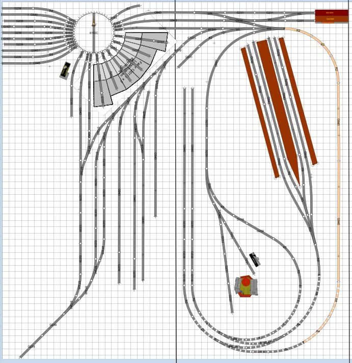

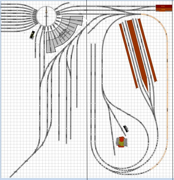

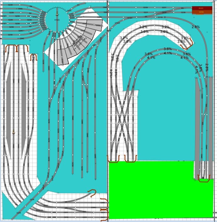

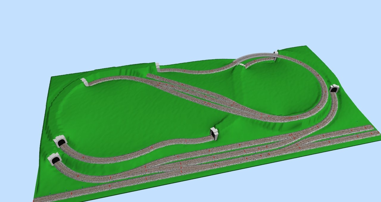

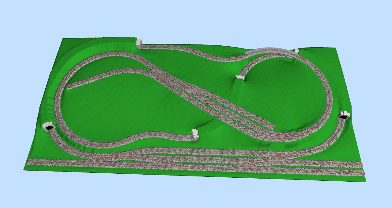

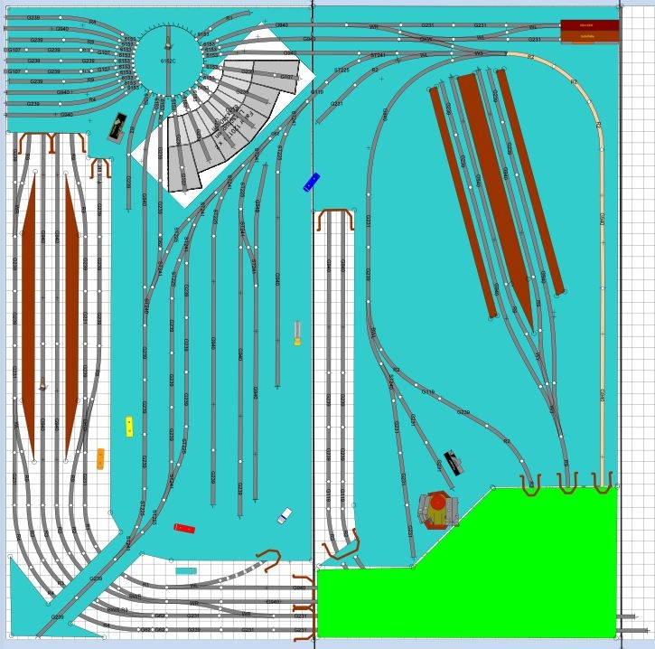

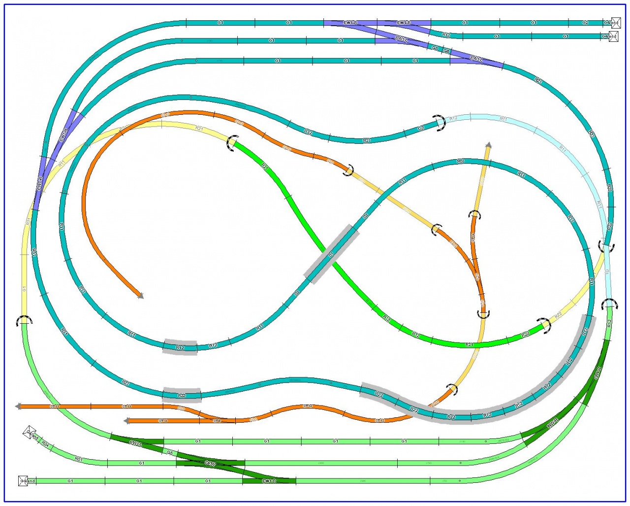

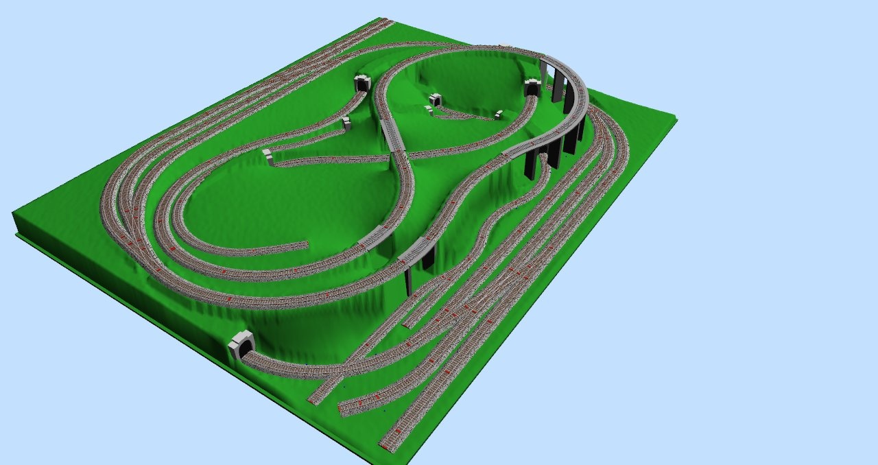

(#29132) enamessias hozzászólása
Feb 2, 2014 |

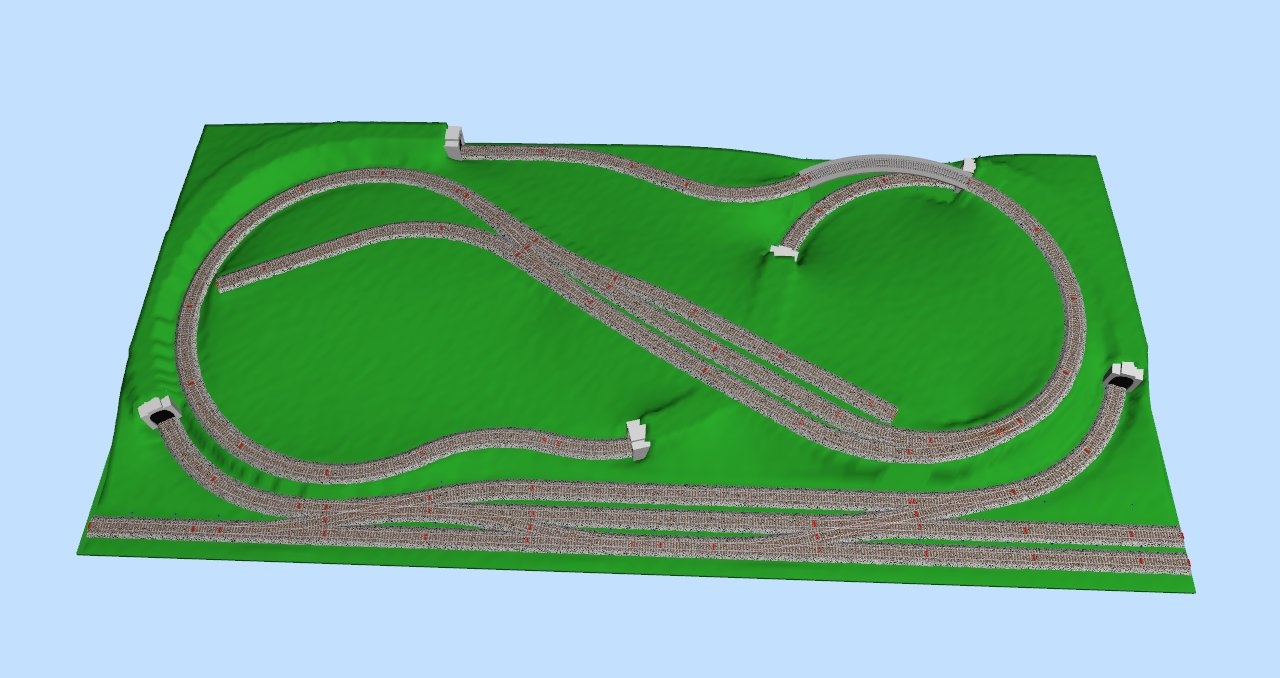

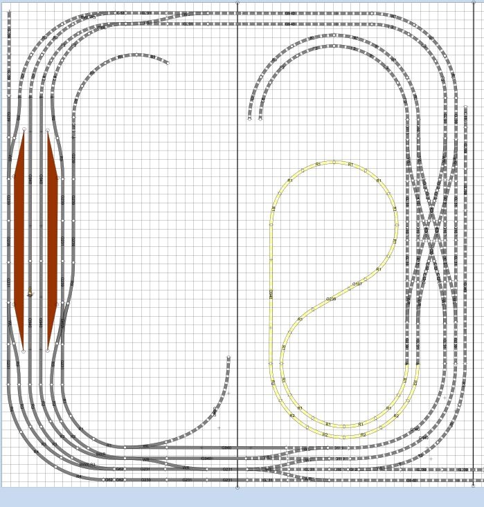

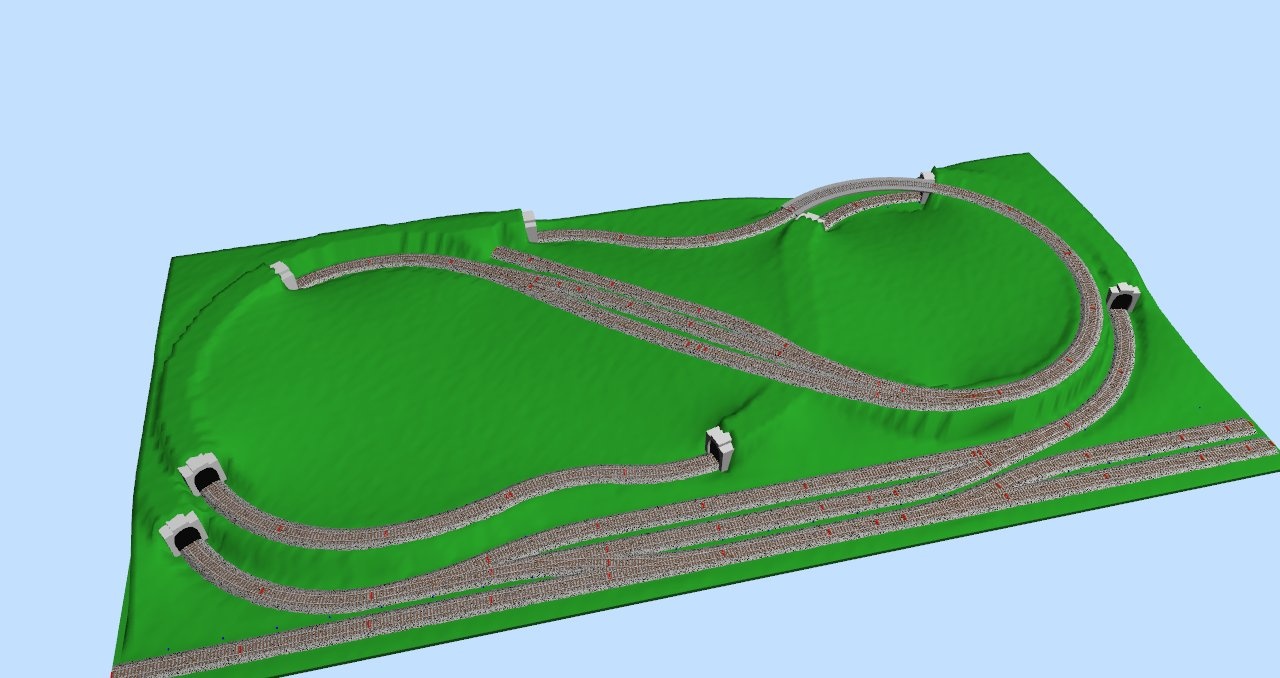

Elkészült az átdolgozott tervem. Madártávlatból kb igy fog kinézni. Zöld egy hegy/domb lesz. A kékes terület az emeleti rész. A fehér a földszint és lejtők. Ezek alatt van még egy alsó szint ahol forditó hurkok és árnyék pályaudvarok vannak.
278cmx270cm alapterület (7.5m2), 140m vágányzat, 65 kitérő, legnagyobb szintkülönbség 30cm, lejtők max 4%. Kb 20 szerelvény mozoghat egyidőben.
Lehet véleményezni! Pl.: túlzsúfolt, dilikörre hajaz, nem jók a váltóközetek, stb. (Mondjuk a legtöbb kitérő nem látszik a képen, azért takartam ki szinessel, hogy jobban átlátható legyen) |

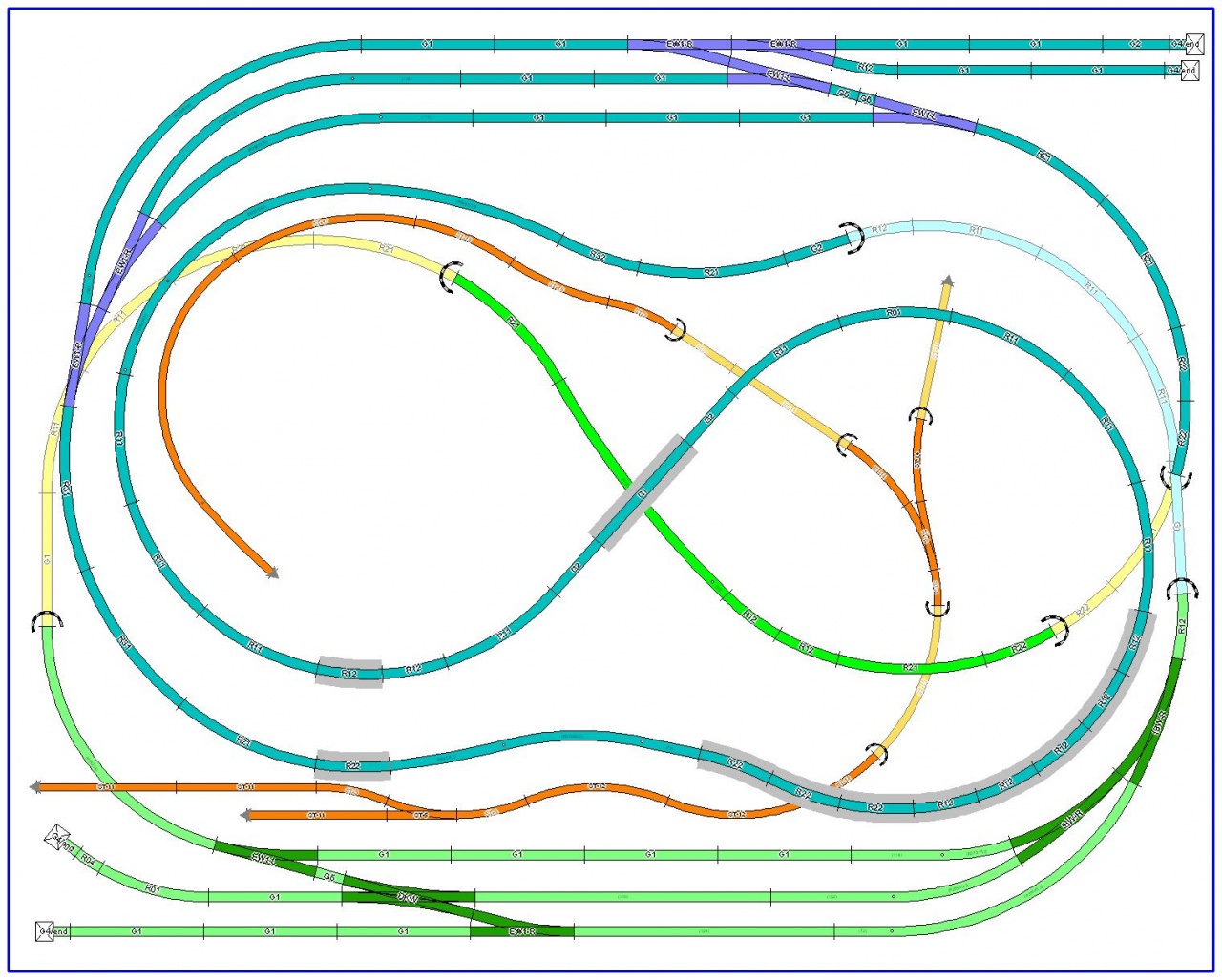

(#29214) TTGuszti válasza enamessias hozzászólására (#29132)
Feb 2, 2014 |
Milyen progival tervezted? ha SCARM-al akkor rakd fel kérlek vagy küld el priviben az eredeti fájlt, szívesen átnézném. |
(#29217) enamessias válasza TTGuszti hozzászólására (#29214)
Feb 2, 2014 |
AnyRail-el terveztem. (Fizetős program) SCARM nagyon nem esik kézre, nehézkes a szerkesztés benne számomra.
A 3 szintről tudok külön képeket csinálni, ha érdekel. |

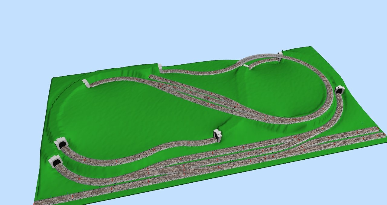

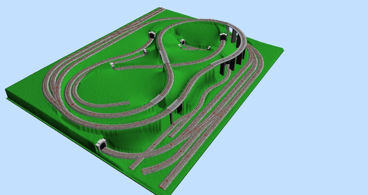

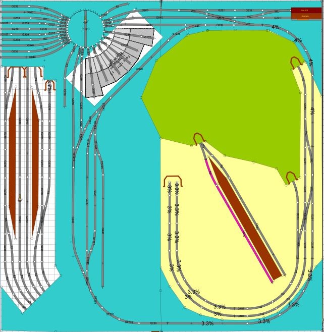

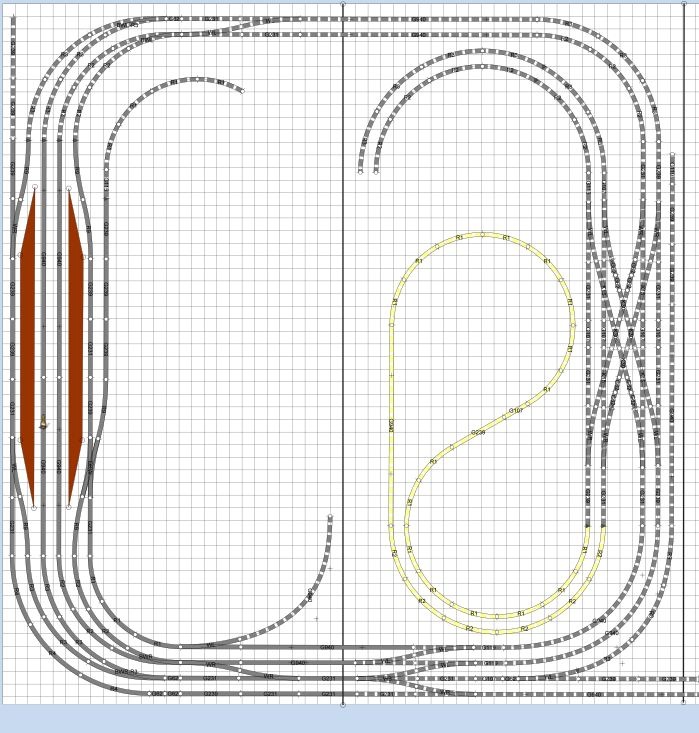

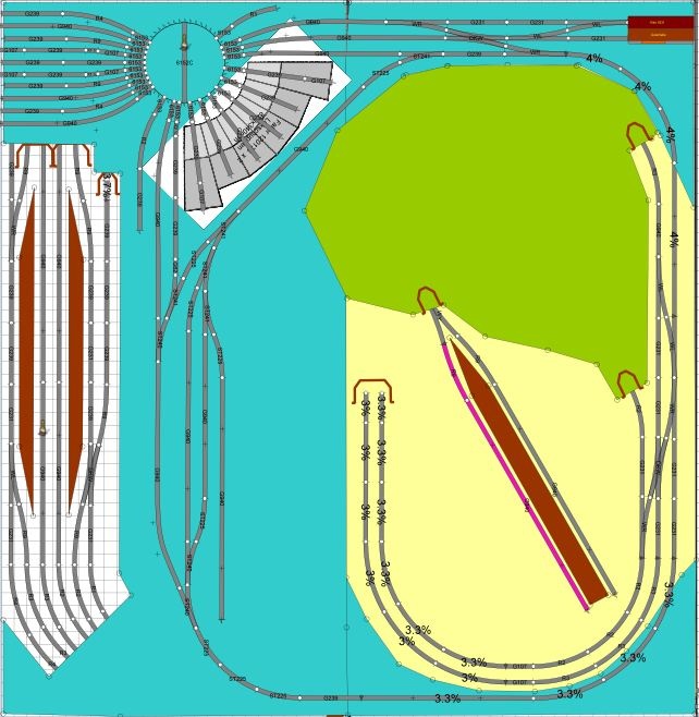

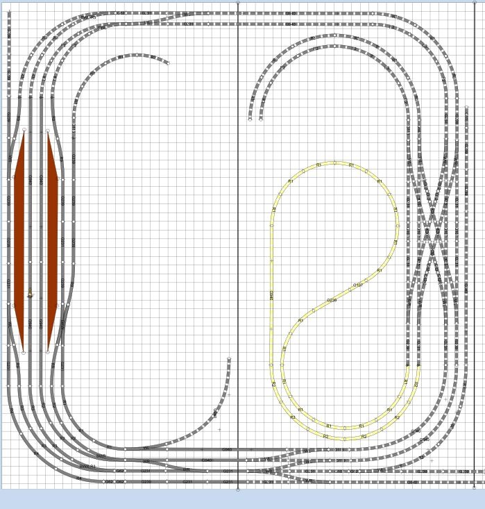

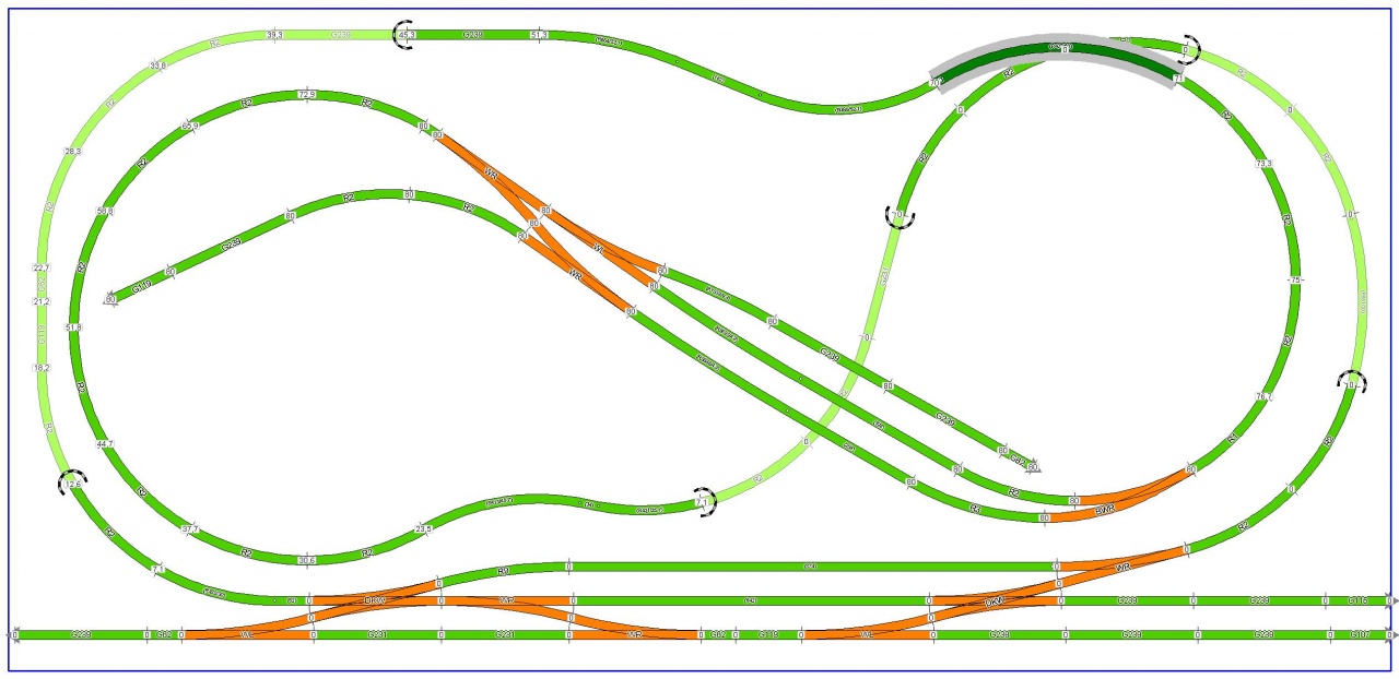

(#29221) enamessias hozzászólása
Feb 3, 2014 |

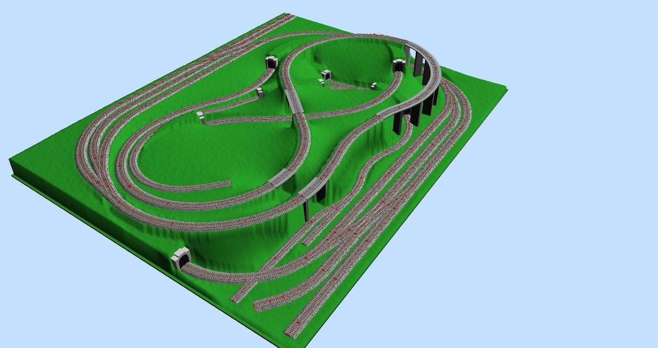

Következő verzió. Dupla hozentroger megmaradt, de egy szintel lentebb került. Igy nem lesz majd látható, cserébe a felső szint jobban kihasználható.  |

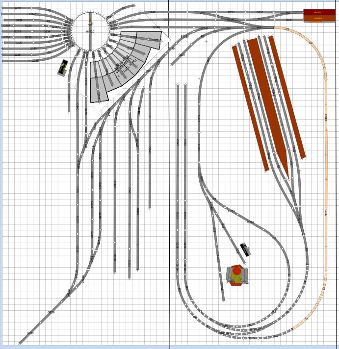

(#29226) etwg válasza enamessias hozzászólására (#29221)
Feb 3, 2014 |
Te ez valahogy nagyon kacifántos terv. Az állomásokon meg a fütöházon kivül nem látni semmit ( a hatalmas területen). Ráadásul azon mütárgyak is nagyon játékszerüek. Pl. A mozdonytelepröl hiányzik szinte minden a forditokorongon meg a fütöházon kivül.
Már többször irtam, egy házi terepasztalra nem valok ilyen nagy, sok peronos állomások, az ilyen pályákon a szép pályavezetés ( föleg, ha ennyi helyed van) sokkal jobban mutat ( meg még olcsobb is). Ide lehetne akár egy 10m-s egyvágányu kacskaringos pályát is épiteni egy vagy több rejtett állomással a vonatok cseréjére meg egy nagyobb meg egy kisebb állomással. Igy a vonatok hosszu ideig tudnak futni a mozdonyok pihenhetnek a kisebb vontatási telepen stb.
Meg még valami, nem az a lényeg, hogy milyen vagy hány válto marad, hanem a pálya értelme kizárolag üzemi szempontbol. A vasut kerül minden komplikáciot, ahol csak lehet. A modellvasutban sincs ilyesminek értelme! |

nekem a SCARM-al nincs gondom, azt viszont megköszönném ha küldenél az egyes szintekről jpgket. Nekem határozottan tetszik a terved, talán kicsit valóban "sok" lehetne néhol kivenni néhány tároló vágányt és cserébe beiktatni egy hosszabb pályát, de ugyanakkor nekem kifejezetten tetszik ha sok a váltó és a tároló, tehát ha olyan állomás, vagy rendező-pályaudvar jellegű egy asztal és nem szeretem ha egy szál vágány fut egy hatalmas terep közepén. Az viszont meggondolandó, hogy ha ilyen rendező-pályaudvar szerű asztalt szeretnél építeni akkor a vasúti jelző és biztonsági berendezéseket érdemes volna szintén betervezni és modellezni. |

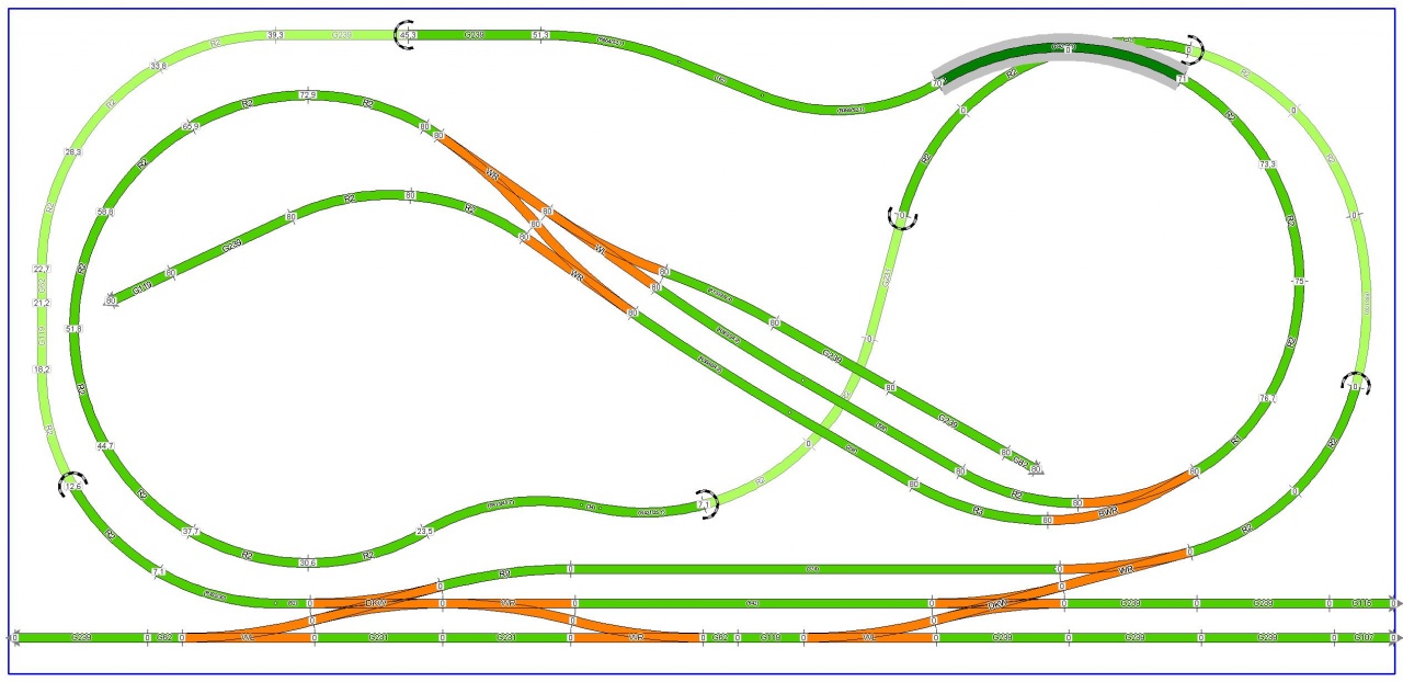

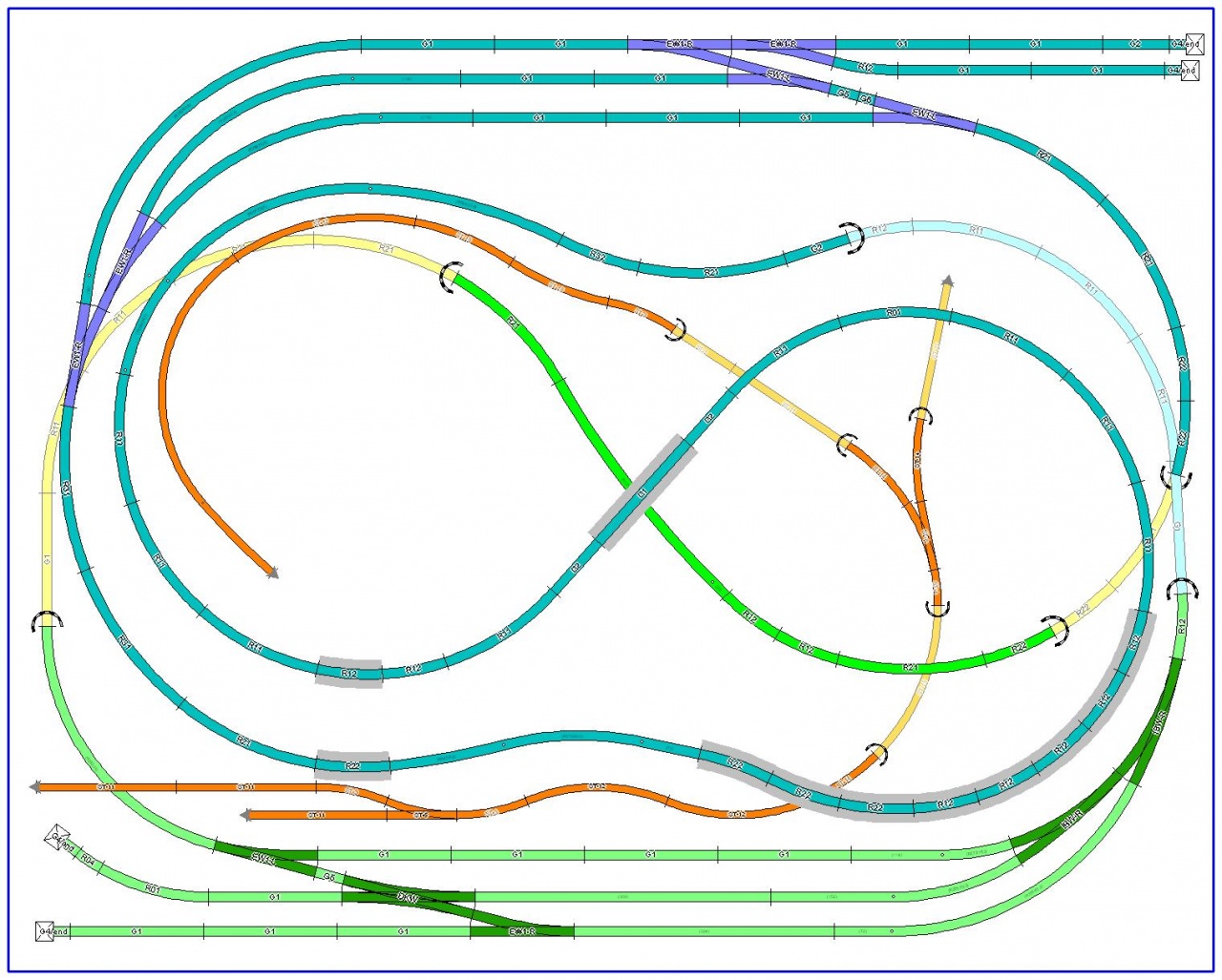

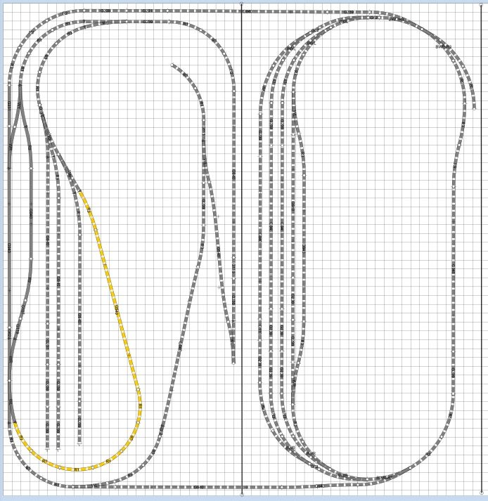

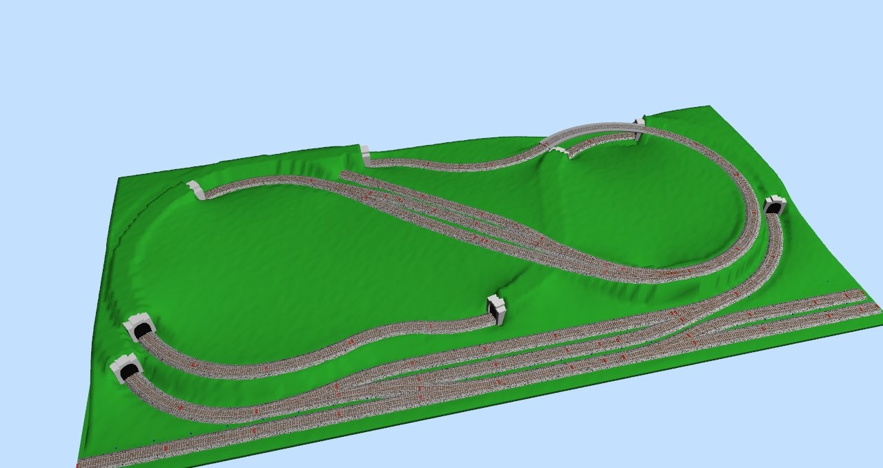

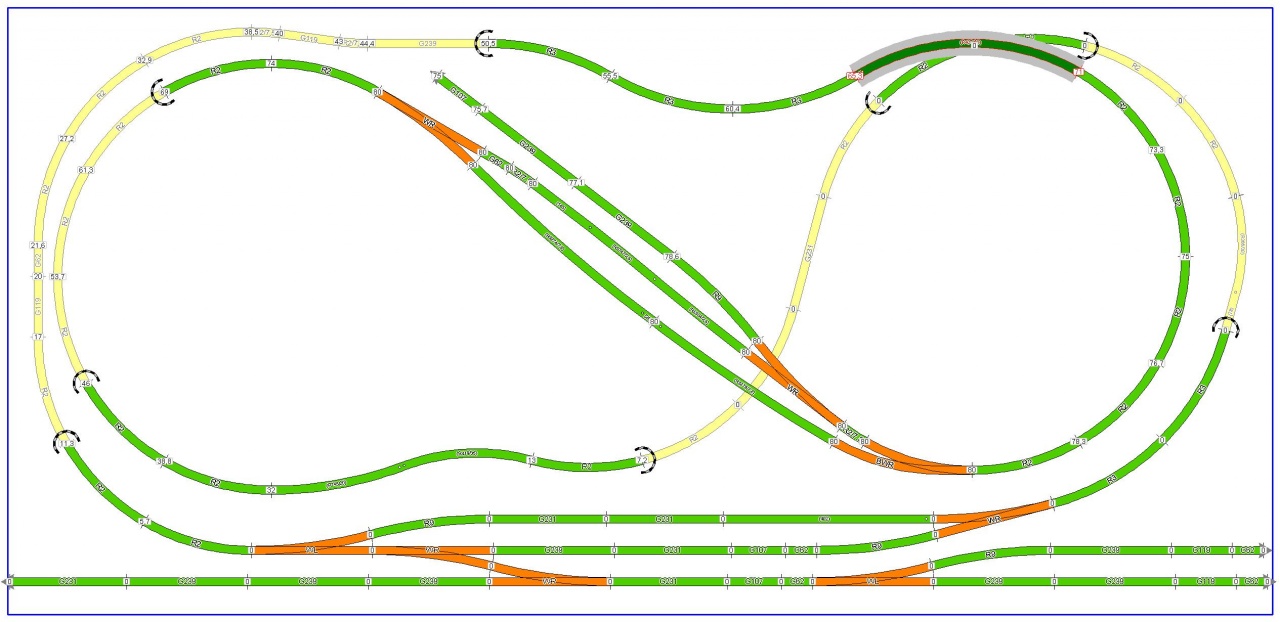

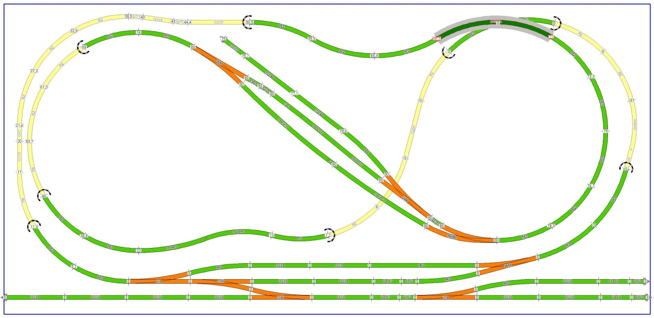

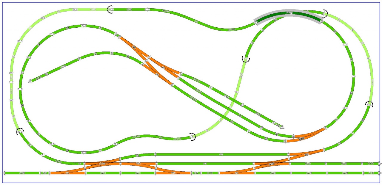

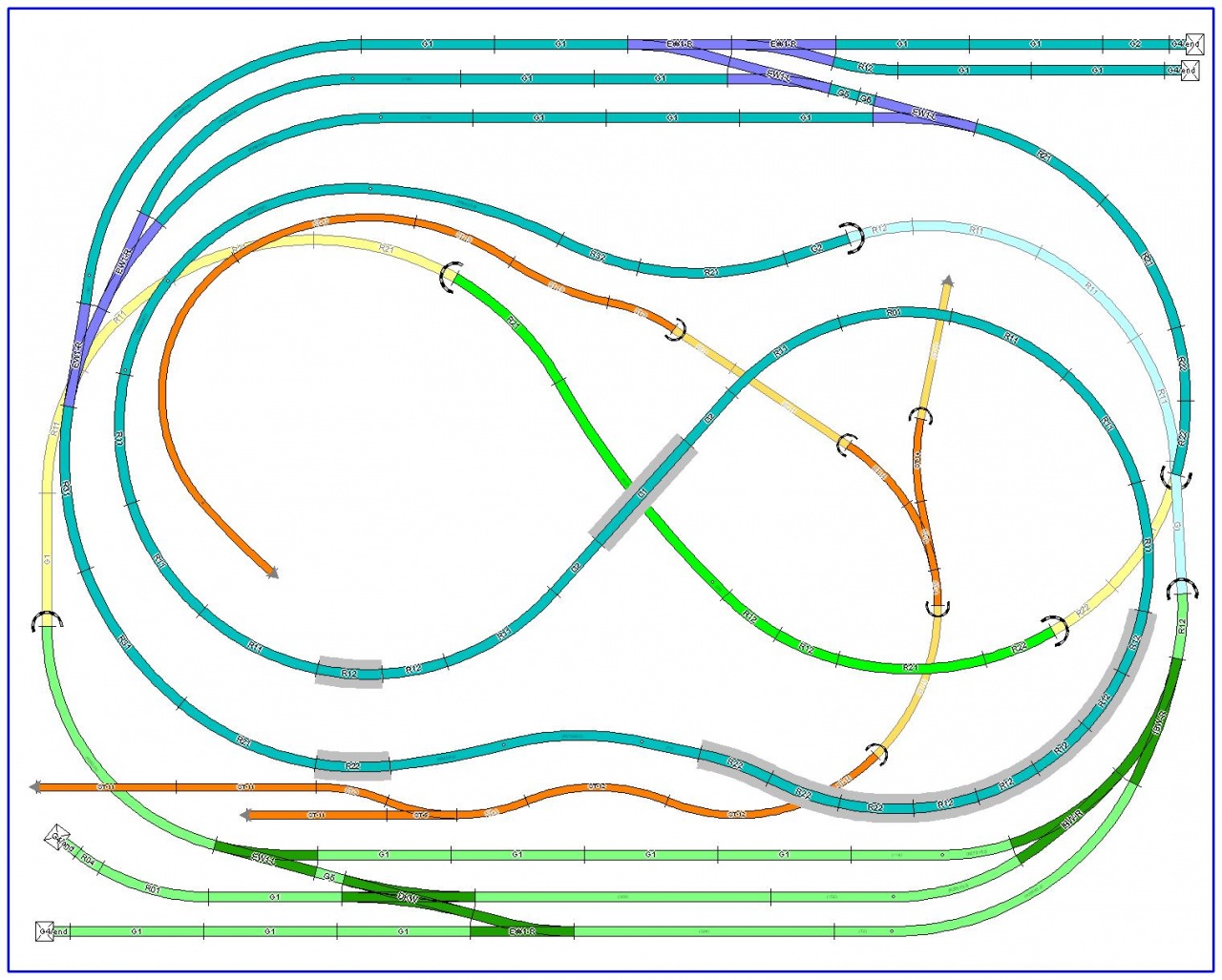

(#29233) FriTTz hozzászólása
Feb 3, 2014 |
Vettem a fáradtságot és utólag megterveztem a jelenlegi asztalomat!
120x150 cm
A két állomás közötti egyik vonal 2 méter a másik 4 méter hosszan kanyarog!
A kisvasút utólag lett beletervezve és a bal alsó sarokban látható az a hely ahol a kisvasút (váltó és vágánykapcsolat gyártó jóvoltából) keresztezi a nagyvasutat mégpedig azért mert közben bővítés lett tervbe véve. |
(#29251) FriTTz hozzászólása
Feb 3, 2014 |
jzoli részére!

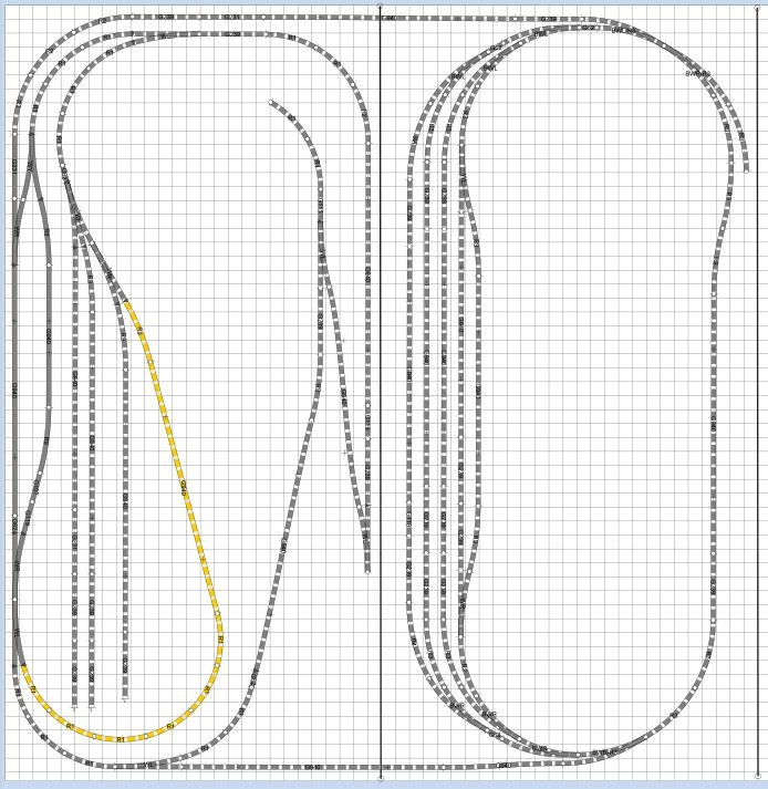

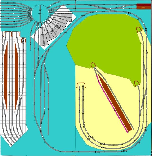

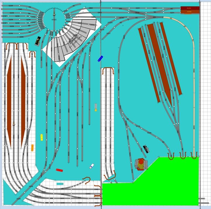

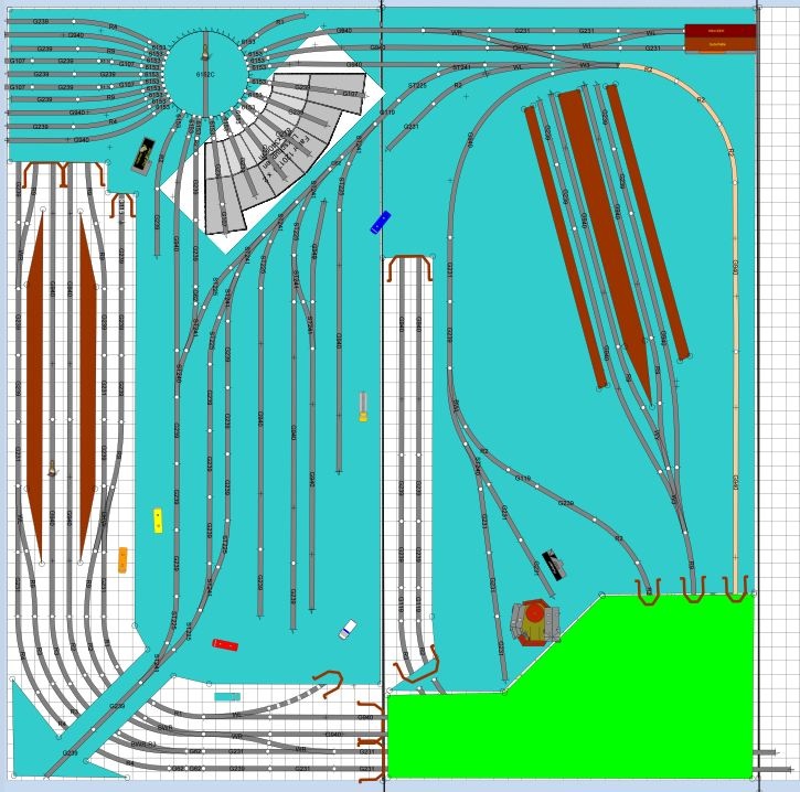

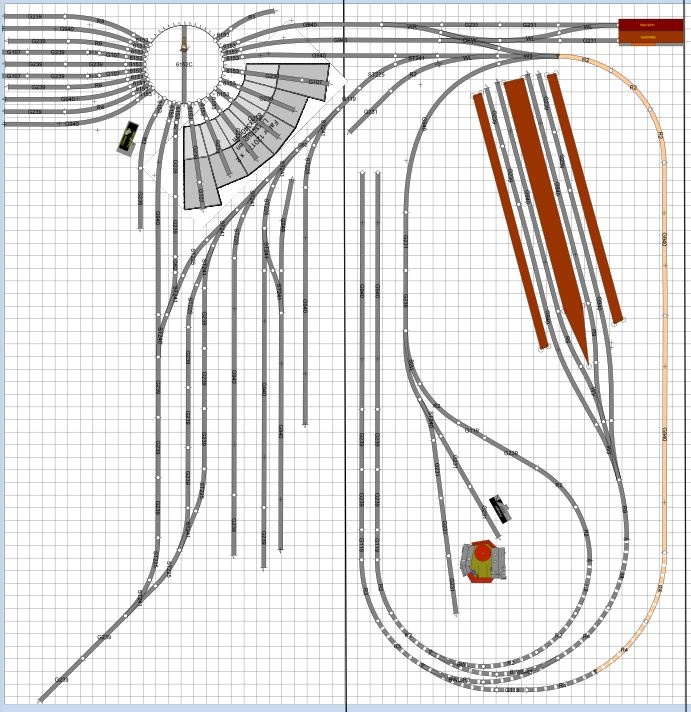

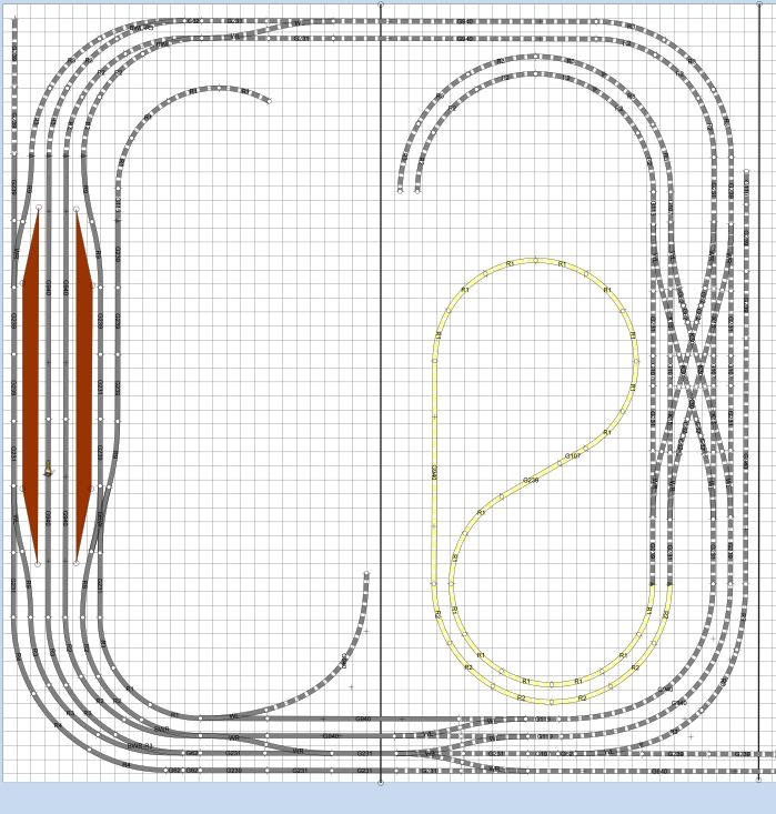

(#29255) enamessias válasza etwg hozzászólására (#29226)
Feb 3, 2014 |
Köszönöm a véleményed!
Amikor leülök tervezni, mindig azon kapom magam, hogy pár kanyar után elfogy a helyem. Érzem én, hogy sok, de nekem ez tetszik. Ezért vagyok kiváncsi a véleményetekre, s probálok egy köztes utat keresni.
Tervezésnél a szempontjaim:
-1db sokperonos állomás
-1 vagy több kis állomás, hogy legyen hova menjen
-kétvágányú/kétirányu közlekedés
-lehetőleg minnél nagyobb forgalom egyidejü lebonyolítására lehetőség
-szétszedhetőre, szállíthatóra kialakítani. (ezért vannak a 278x135-ös asztalok)
-két asztal közti átmenetek lehetőleg merőlegesek legyenek.
Nem érzek kihivást egy egyszerű asztalban, annál inkább egy bonolult, vagy csak annak tűnőnek, a irányításának és változatos forgalomszervezésében.
Porblémám, hogy rengeteg jó ötletem van, de kevés hozzá a helyem.
Kanyargós egyvágányos hegyi témát amúgy a 3. asztalra tartogatom, azt talán ellensújozná az első kettő sürűségét és teret engedne a terepépítésnek. A hegyek jól néznének ki a háttérben a viaduktal....
De ennek megépülése még nem biztos, mert amíg a 2 asztalnak megvan a helye, a 3. már belógna a szoba, a velem együtt lakók által, közösen használt területére.
Ami tetszik: Bővebben: Link
Ami nincs hozzá: ennyi helyem és pénzem |

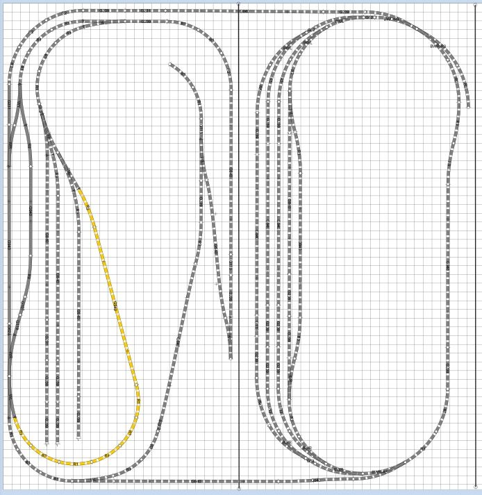

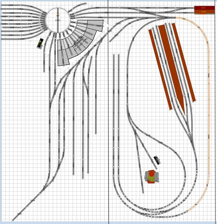

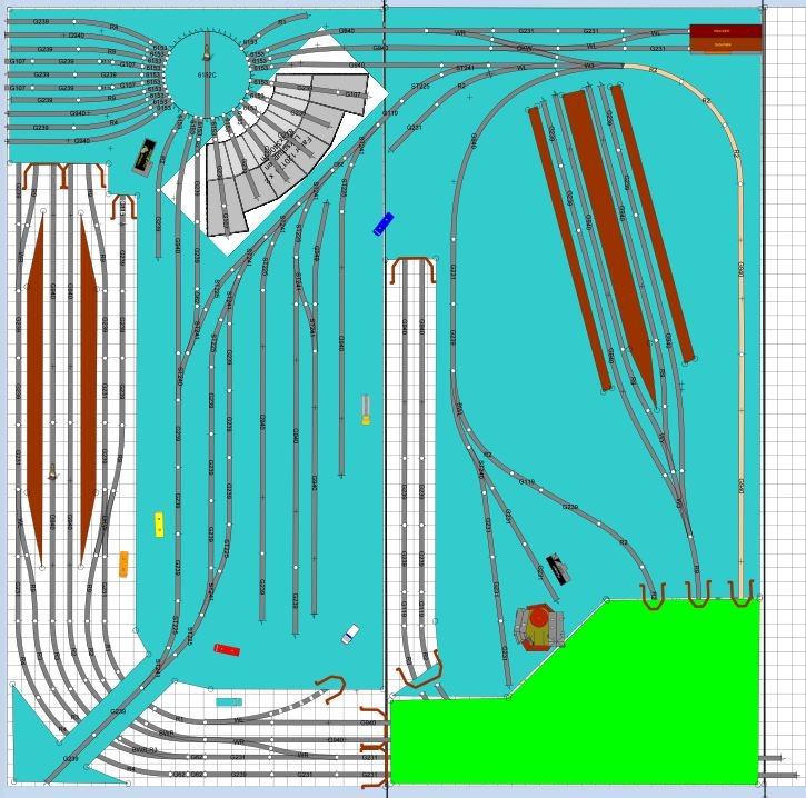

(#29256) enamessias válasza TTGuszti hozzászólására (#29229)
Feb 3, 2014 |
Megegyezik az izlésünk.
Idézet: „ha ilyen rendező-pályaudvar szerű asztalt szeretnél építeni akkor a vasúti jelző és biztonsági berendezéseket érdemes volna szintén betervezni és modellezni.”
Ez a célom.
Itt vannak a képek: |

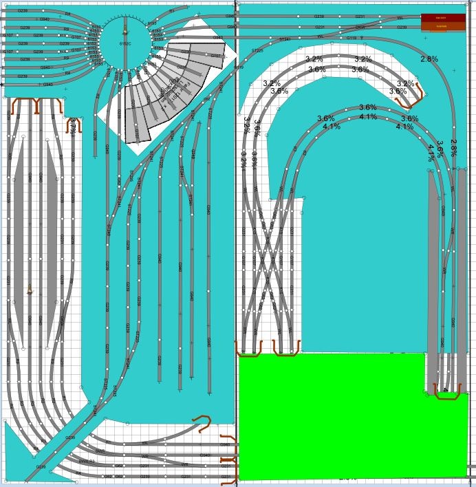

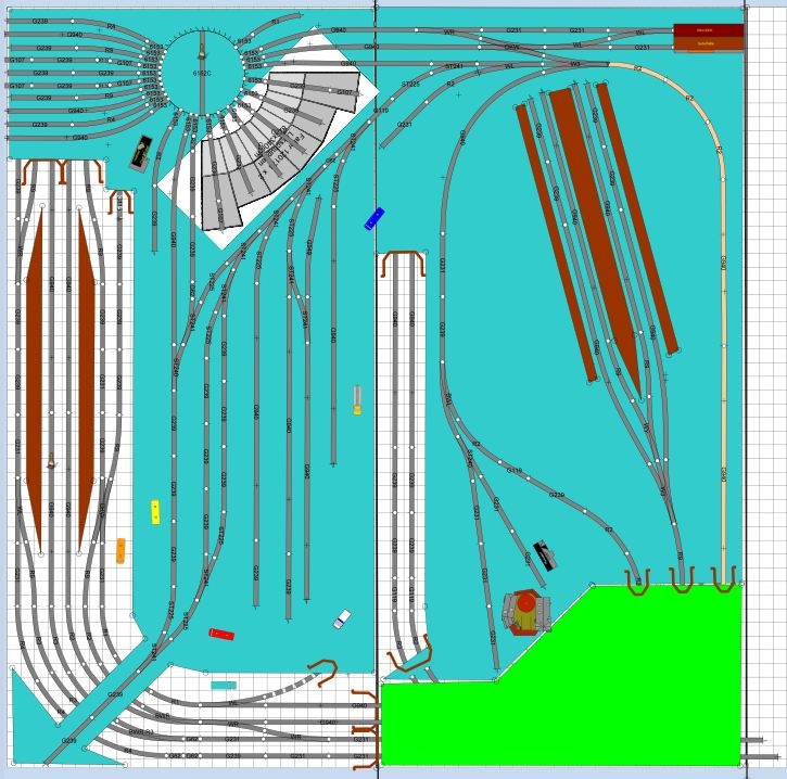

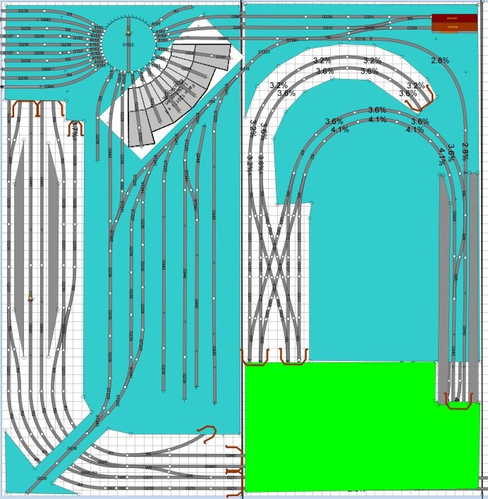

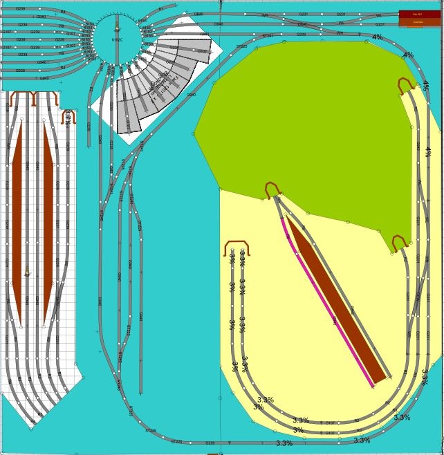

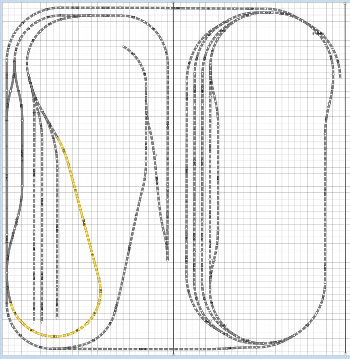

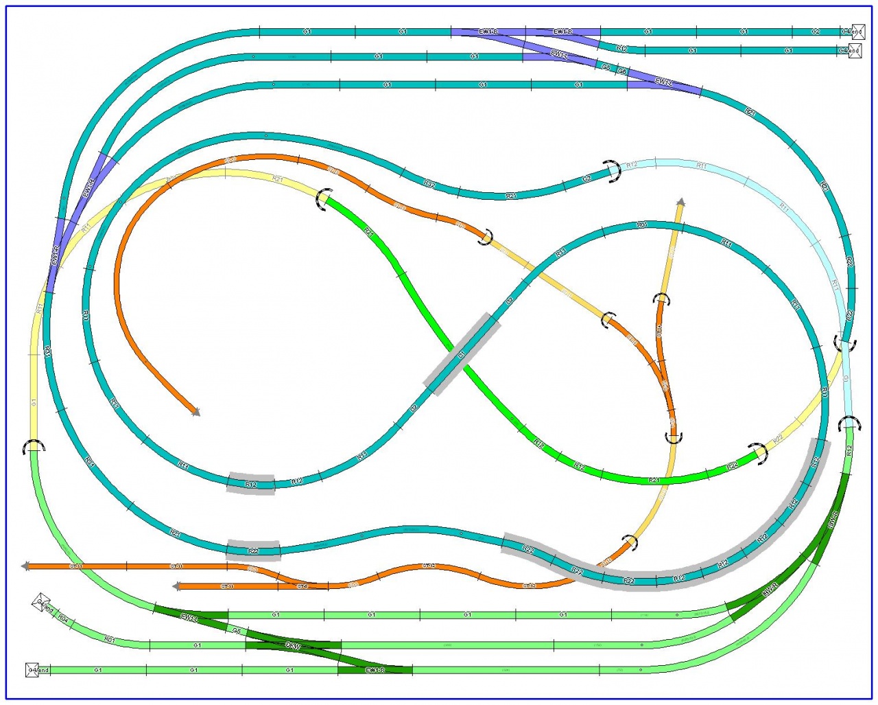

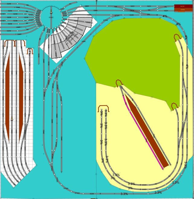

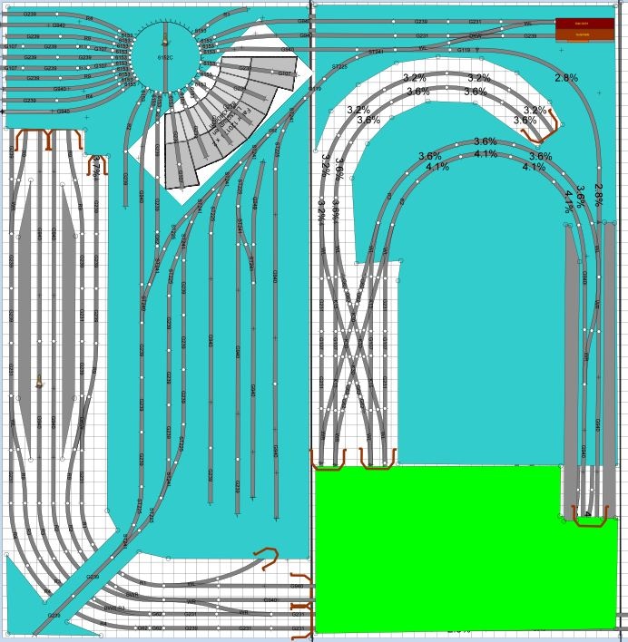

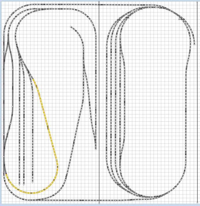

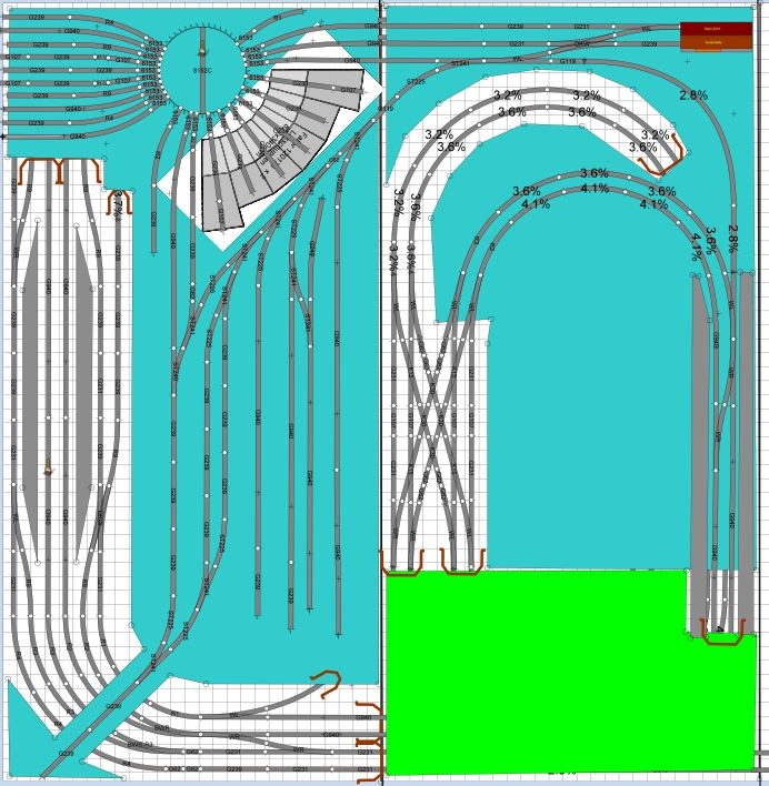

(#29260) enamessias hozzászólása
Feb 4, 2014 |
Tanácsokat figyelembe véve ma este ezt sikerült alkotni. Kicsit tisztult a kép.
Egy kis magyarázat: fehér terület a fölszint, attól 10cm-el magasabb a sárga, 15cm-el a kékes, és 20+ (hegy) a zöld, hogy takarja a forditó hurkot. |
(#29267) etwg válasza enamessias hozzászólására (#29255)
Feb 4, 2014 |
Nem akarok extra vitát gerjeszteni, de ezért engedj meg néhány megjegyzést.
Ismerem ama terepasztalt is ami a filmen van, de magad is mondod, hogy erre nincs helyed.... (Keszthelyen stb. is ilyen gondok voltak pedig ott sok 100 nm állt a rendelekezésre, ezért jobb ezt sokszor átrágni).
. sok peronos állomás szép, csak azon nem igen járnak a vonatok, hanem ott állnak. Azaz szerintem feleslegesen foglalják a helyet.
.a második (stb.) állomás jo, de nem okvetlenül fontos, szebb, ha a fejekben alakitod, ki mintha lenne, (mert megy valahova a vonat), de nem muszáj okvetlenül (teljesen) kiépiteni.
.Kétvágányú pálya a házi terepasztalok sirja. Nem tudod szépen (modellhüen) összehozni N-töl nagyobb méretben, mert nincs helyed. Az nem kétvágányu pálya, ha ilyen formában hagyják el a sinek az állomást. Sokkal jobb és szebb (söt értelme is van), ha egy egyvágányu pálya ugy van vezetve, hogy a legszebb (hosszu egyenes vagy nagy iv) találkozik saját magával és mintha az a szakasz 2 vágány lenne. A kis ivekben (mert másra nem lesz helyed) a 2 vágányu pálya nagyon rosszul néz ki - nagy sintávolság (a hosszu vagonok miatt) azok kinézete a kis ivekben stb.
. a fentiek miatt nem tudsz nagy forgalmat sem bonyolitani, mert a kétvágányu pálya gyakorlatban rövidebb lesz, mint a lehetséges egyvágányu pálya fele!! (Az egyvágányura térköztávolságra tudsz vonatokat küldeni igy oda több fér el).
. egy hatalmas állomás vágánymezejének és forgalmának a kezelése még a profiknak sem leányálom, és sajnos nagyon rosszak a tapasztalataim, amikor a nagyot álmodo modellezök beletörik a fogukat a váltok, szakaszok és vágányutak kezelésébe. Ha nincs ilyen irányú tudásod, tapasztalatod, akkor inkább kerüld.
.egy állomás duplavágányú kijárati része nagyságrenddel bonyolultabb (több pénzt és helyet igényel) mint ugyanazon vágánymezeje 2 vagy több egyvágányu kijáratra (több irányba menö vonatokkal).
.lassan 14 éve lesz április elsején, amikor megalakitottam a MMMK-t (Magyar Metro Modellezök Klubját), sajnos a mai napig egyedül én vagyok a tagja pedig már a 3. metrovnal épült meg a terepasztal belsejében........    - egy baja van, hogy eddig senki sem látta......

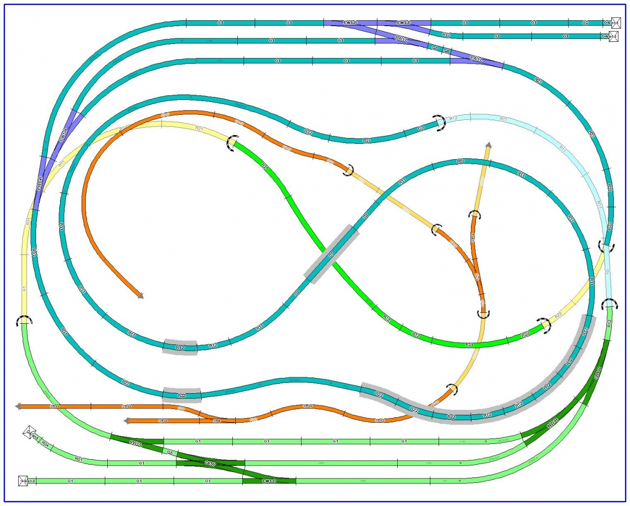

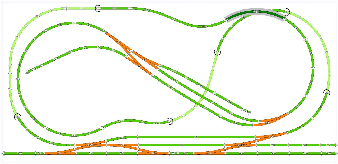

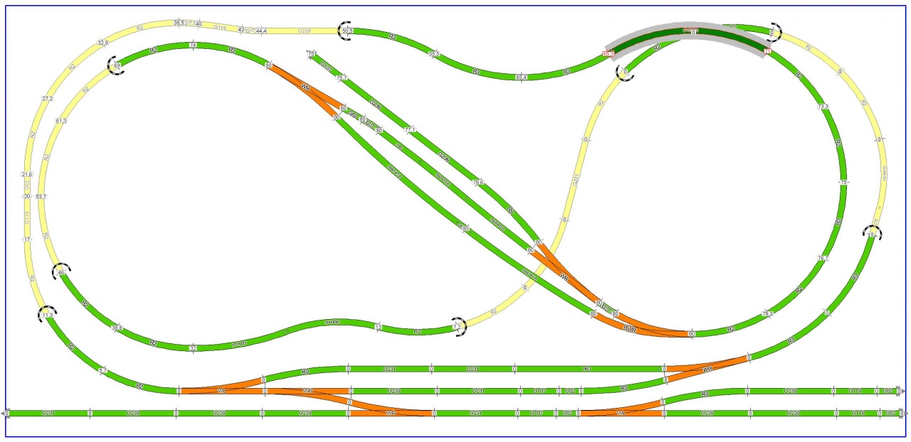

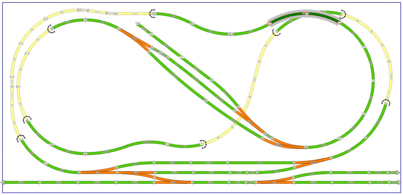

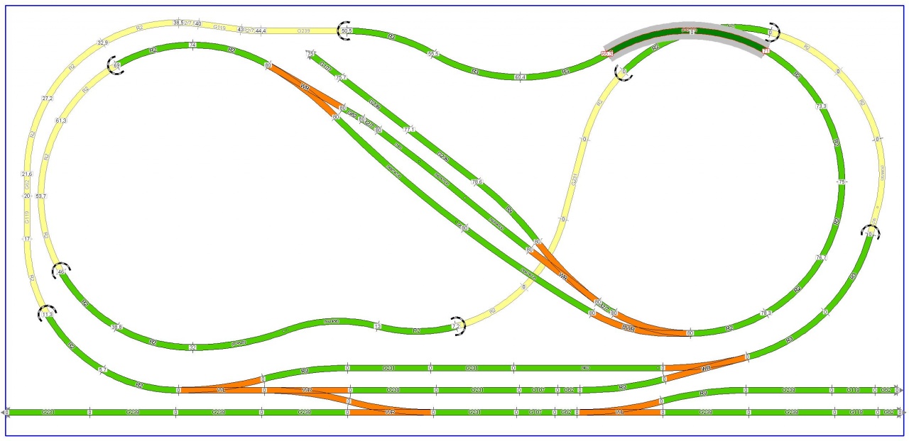

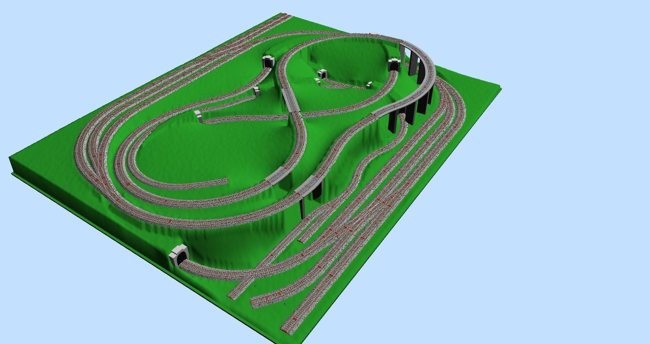

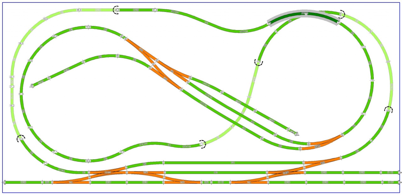

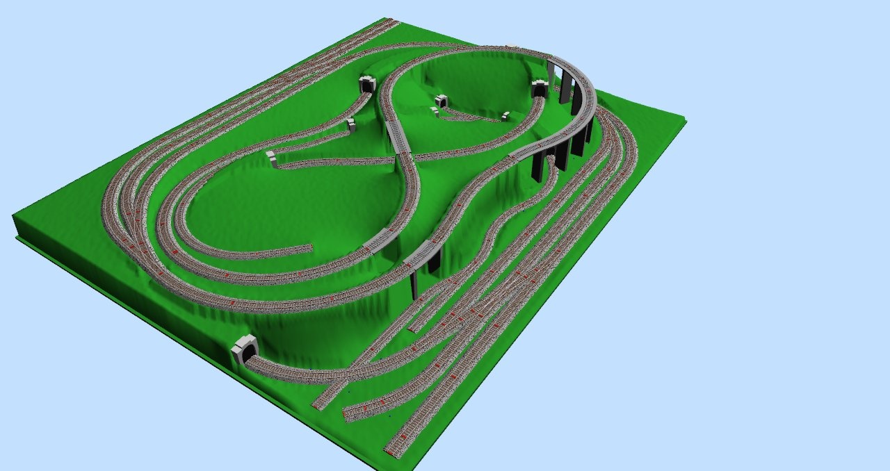

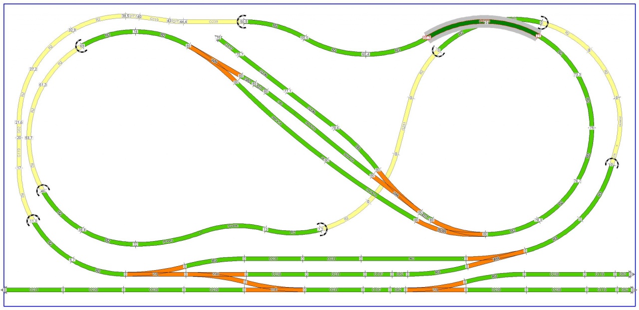

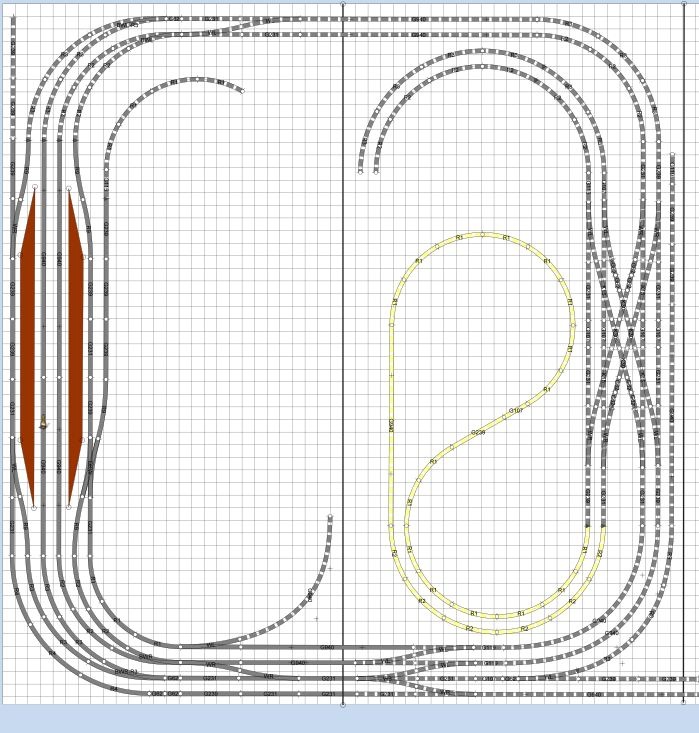

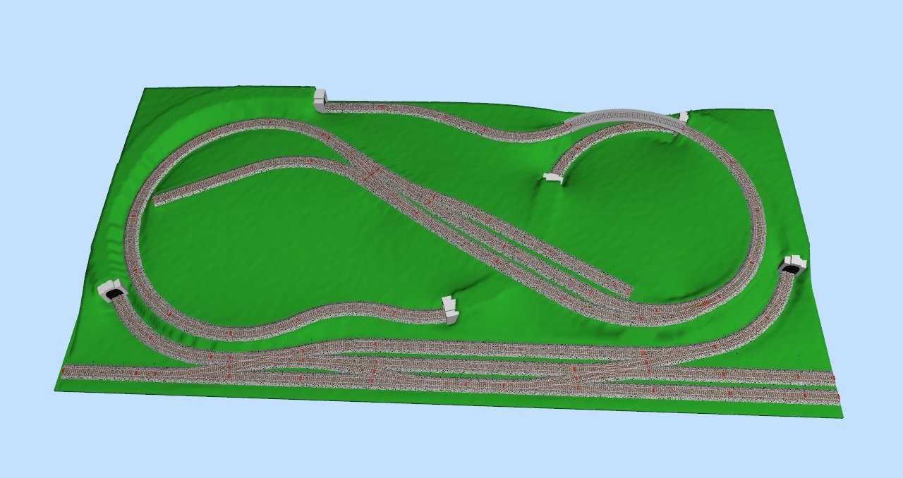

(#29294) FriTTz hozzászólása
Feb 4, 2014 |
Átdolgozva kicsit a támasztott igények és lehetőségek szerint.
jzoli részére |

(#29303) enamessias válasza etwg hozzászólására (#29267)
Feb 4, 2014 |
Egyáltalán nem vitázunk! Véleményt kértem és tőled kaptam is. Csak örülök neki, mert sokat tudok tanulni belőle! Ihletet is tudok belőle meríteni.
Úgy látom totál különböző az izlés világunk, de ez nem is baj.
Én nem akarom a nagyvasutat élethűen modellezni (bár nem baj ha hasonlít rá), nem akarok diorámát építeni. Egy látványos, sokakat elgondolkodtató, izgalmas játéknak szánom, saját magam szorakoztatására, a lehetőségeim szerint díszítve, dekorálva.
Jelenleg a terep másodlagos prioritást élvez. Azon dolgozok, hogy a nyomvonal vezetés legyen nekem tetsző és működő képes, ha ez megvan, majd akkor foglalkozok a terepépítéssel, szépítéssel. Nem a nyomvonalat igazítom a terephez.
Idézet: „A kis ivekben (mert másra nem lesz helyed) a 2 vágányu pálya nagyon rosszul néz ki - nagy sintávolság (a hosszu vagonok miatt) azok kinézete a kis ivekben stb.
Egyvágányos kivitelnél se lesz nagyobb az asztalom !? Ugyan úgy csak kis iveket tudok használni. Azt, hogy a a husszú vagonok belógnak a kanyarban azt tudom, teszteltem is. A belógás ugyanúgy csúnya egy vágánynál is, nem csak a paralellnél. Pont ezért látható helyre a lehető legnagyobb iveket használom, r1-er íveket meg csak végszükség esetén.
Idézet: „kétvágányu pálya gyakorlatban rövidebb lesz, mint a lehetséges egyvágányu pálya fele!!
Ezzel a kijelentéssel tudnék vitatkozni. Ugyanazon nyomvonalat tekintve a kettő több mint egy. De mivel Te a " lehetséges egyvágányu pálya"-t irtad, ez más nyomvonalat feltételez. Meggyőzhető vagyok, ha mutatsz egy példát, ahhol 7.5m2 területen 210m-nél több vágány van lefektetve értelmesen.  Igyazábol értem, hogy mit akarsz ezzel mondani, hogy a párhuzamos vágányvezetésnek több hely kell és ezt a helyet az értékes díszítésektől, makett várostól vesszük el. Főleg pazarlás, ha ki se tudom használni azt a sindarabot. De a terveimnek a lefektetett teljes vágányhosszának mintegy 90%-nak van funkciója is, folyamatos forgalmat lehet rajta végbevinni.
Idézet: „Az egyvágányura térköztávolságra tudsz vonatokat küldeni”
Ez mitől lenne másként több vágány esetén?
Remélem nem veszed ezt részemről kötekedésnek, csak próbállak megérteni. Azt érzem, hogy kicsit különc vagyok a modellvasút kifejezés értelmezésében és stílusban. Lehet sokaknak nem tetszik amiket megállmodok, lehet egy megnemértet zseni vagyok, vagy csak egy modell ámok futó, a szakma barbárja. De az asztalom végső kinézetén ugyis én döntök.
Utolsó gondolatként, ha nem volna bonyolult a vezérlés, irányítás, akkor nem is kezdtem volna bele. És mégegyszer köszönöm, hogy megosztod velem a véleményed. |
(#29306) etwg válasza enamessias hozzászólására (#29303)
Feb 4, 2014 |
Ez nem izlés kérdése, hanem tapasztalat.
Mégha nem is nagyon szeretem a kétvágányu pályát , mert valodi szépet nem sokat lehet látni modellben (még a sok 100 nm-es pályákon sem), lehetne, ha meg lehetne csinálni, de magad is látod, hogy nem.
Az valoban filozofiai alapkérdés, hogy mit is épitünk modellben - a nagyvasut lehetséges kicsinyitéset, vagy a vurstliban összehozott tákolmány mását. (ala egyes német márkák álmait).
Egyvágányosnál a kis években lemondasz a kocsik szép ivbeállásáról (mert azt valoban ott sem lehet elkerülni), de nem vesztesz helyet a másik vágányra, amit ilyen esetben a szabványos tengelytávolság 30-40%-nak nagyobb értékére kell venni (teljesen atipikus a nagyvasut esetén, ott a sinek a duplavágányon a nyilt pályán mindig egyforma távolságban vannak. (ha csak nincs egyébb akadály köztük).
A kétvágányu pálya rövidebb lesz, de ezt magad is kimérheted (minden valamire valo CAD program tudja - igaz elöbb meg kellene rajzolnod az egyvágányu alternativát). De ha csak azt veszed figyelembe, hogy a kétvégányu pályára ha felmegy mondjuk 2x4 térköz, az összesen 6 vonatot jelent, mert 1-1 térköz mindig szabad), az egyvágányúra ha felviszel 8 térközt, arra 7 vonat fér el. (azaz 1-el több!).
Szoval tovább nem ragozom, probáld, majd meglátod mire jutsz.
Még valamit, amit már elöször is irtam. Egy mozdonytelepnek van egy sereg pontosan leirt tulajdonsága (pl. általában csak egyetlen vágány vezet oda), és technologiai szempontokból kivan alakitva mindennek a helye (még a gözös idökböl maradt igy a vasutra. de a dieseles, villamos telepeknél sincs másként, és nemcsak egy tulzsufolt körfütöház adja a lényeget).l
(#29309) enamessias válasza etwg hozzászólására (#29306)
Feb 4, 2014 |
Ezt a 30-40%-ot nem értem! Ugy érted, hogy a modell méretben túl távol vannak egymástól a párhuzamos sinpárok? Nincs arányban a nagyvasútéval? Piko A sinrendszerénél két egymással szembe fordított kitérő már megadja az a 61.9mm vágánytávolságot amire a sinkészletüket építik. Ívekben ezeket megtartja. Ettől eltérni igen nehéz és szerintem felesleg is. Ráadásul engem abszolut nem érdekel hogy az eredetiileg közelebb vannak egymáshoz.
Másik dolog amit nem értek: ha pl. 1m vágányt 8 szakaszra lehet bontani, akkor a kétszer 1m párhuzamosat miért csak 2x4-re? Szerintem meg 2x8-ra lehet.
Próbáltam kissmilló egyvágányos asztalt tervezni! Semmivel sem voltam előrébb. Ugyanugy a második kanyarnál visszaérek önnön magába mert mindenhol ott az asztal széle. Sőt! mindig egyvágányossal kezdek és mivel marad kihasználatlan terület, ezért ki tudom bővíteni 2-re.
Végül halvány lila dunsztom sincs hogy kéne kinéznie, vagy miknek kéne megfelelnie egy mozdony telepnek. Egyáltalán miért kéne neki megfelelni  Túlzsúfoltságnak meg megint oka van, ugyanis nem egy mozdont szándékozok ott tárolni.  |
(#29310) etwg válasza enamessias hozzászólására (#29309)
Feb 5, 2014 |
Ha egy kicsit olvasgattál volna értenéd:
Itt az ürszelvény a kanyarban NEM1ß3
Azok az E méretek az extrák, ami a nagy vasuton nincs.
Meg itt a vágánytávolságok:
NEM112 (és nem valamelyik singyár hasmenése a mérvadó).
Térköz: 1 méteres pályát felesleges felosztanod (mert arra amugy is csak egyetlen vonat fér el - még TT-ben is). Te itt forgalomról meg vonatokról regéltél, gondoltam, hogy ez azt jelenti, hogy a nyilt pálya mondjuk 3-4 m hosszu (egy 7 nm-es területen!), azt már esetleg fel lehet osztani 3-4 térközre, hogy a pályára több vonat is elférjen, és ne lásd a pályaudvar végén egyszerre ugyanannak a vonatnak az elejét meg a végét..
Ha mindenáron mozdony meg vonattárolót akarsz, akkor talán jobb lenne csak egy mozdonytelepet (de hüet, értelmeset) épiteni, vagy egy rendezö pu.-t, de egyik sem lesz arról hires, hogy ott eszeveszett forgalom lesz.
(Meröben függetlenül attól, hogy te mit és hogyan gondolsz).
