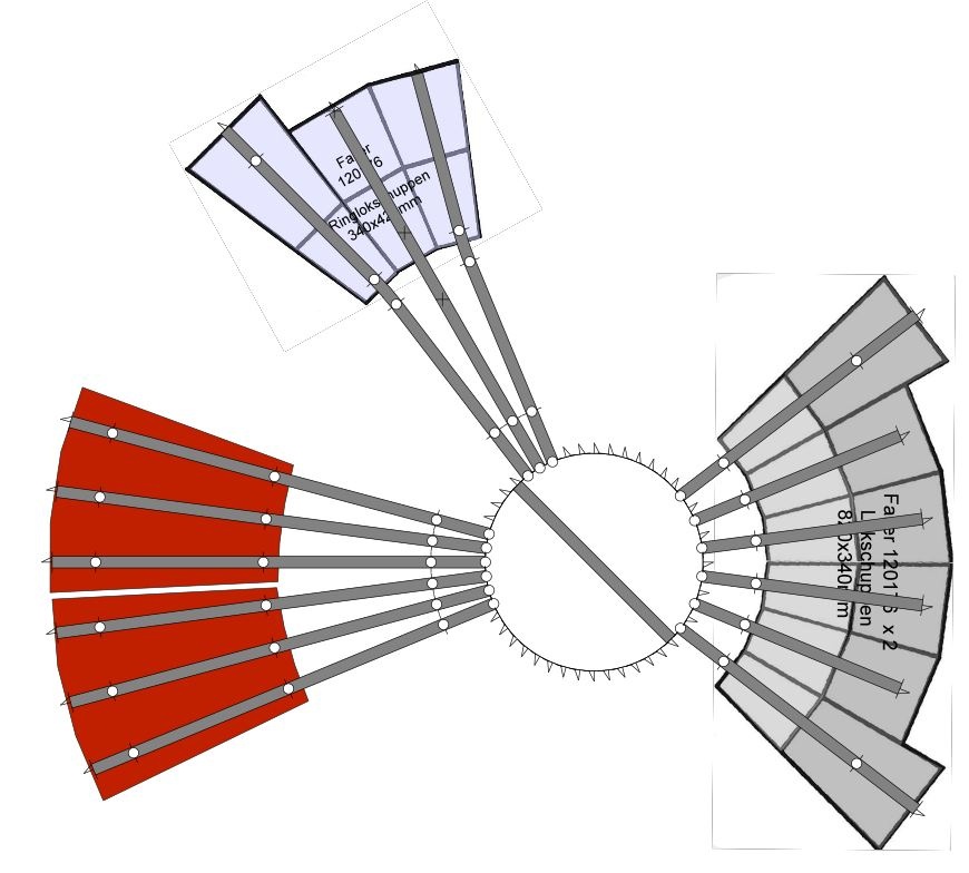

(#30732) enamessias válasza etwg hozzászólására (#30723)
Márc 8, 2014 |
Akkor ezek szerint Fleischmann 6152 fordító koronghoz inkább a 7.5 fokos körfűtőházat válasszam? |
(#30733) BR95 válasza enamessias hozzászólására (#30732)
Márc 8, 2014 |
Lehet rosszul emlékszem, de mintha a Fleischmann/Roco korong 15°-os osztással működne... kicsit fura ehhez 7,5°-os körfűtőházat illeszteni, mert minden második ajtó funkció nélkül marad. |
(#30734) enamessias válasza BR95 hozzászólására (#30733)
Márc 8, 2014 |
Fleischmann 6152, ami nekem is van, az 7,5°-os! |
(#30735) etwg válasza enamessias hozzászólására (#30732)
Márc 8, 2014 |
Elvben mindegy, hogy milyet választasz, a lényeg a kapuk osztása.
Ha pl. azok 60mm-re vannak egymástól (középvonal-középvonal), akkor ha jol számolom, a középpontól 228 mm-re vannak (7,5fokos osztás esetén, azaz a kapukör átméröje 456 mm lesz).
Ha 15fokos osztással dolgozol, akkor a távolság 112 mm-re csökken. ( azaz a korong átméröje max 224 mm lehet.). Ez most mindegy, hogy milyen méretben dolgozol.
Ezt érdemes elöre megszerkeszteni, megelözve sok csalodást meg káromkodást...... |
(#30736) etwg válasza enamessias hozzászólására (#30734)
Márc 8, 2014 |
A számolás biztos benne van a dobozban, hogy milyen távolságra kell épiteni a középponttól. |
(#30737) etwg válasza etwg hozzászólására (#30736)
Márc 8, 2014 |

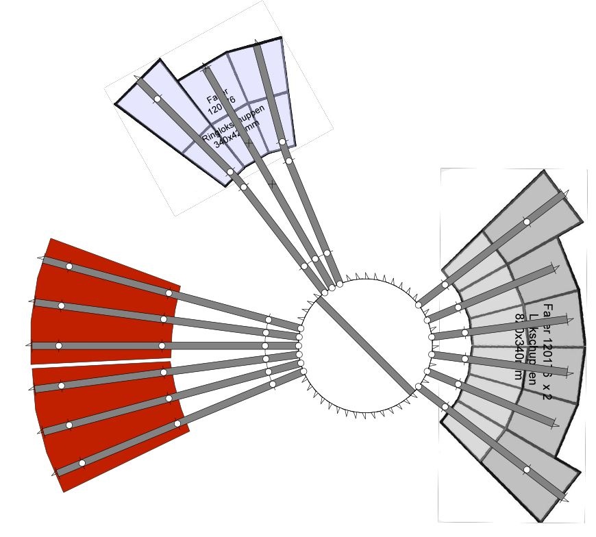

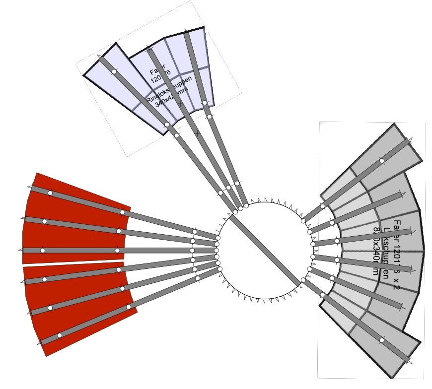

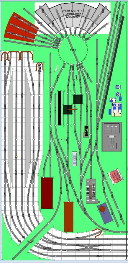

(#30738) enamessias válasza etwg hozzászólására (#30735)
Márc 8, 2014 |

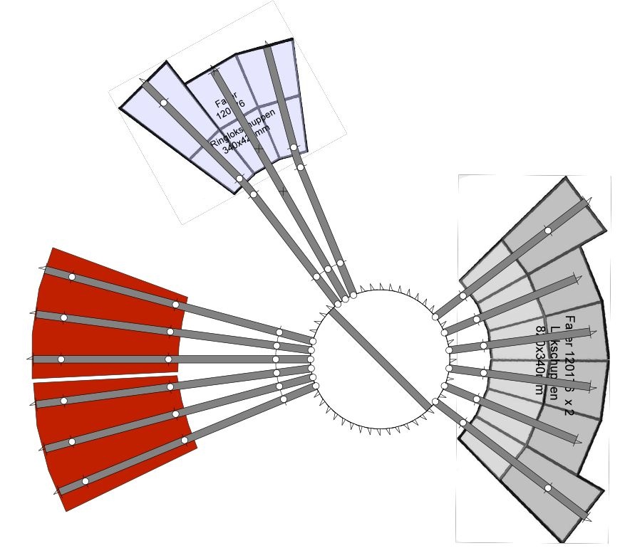

Három esetet tudok elképzelni:
-kép jobb oldalán: 15 fokos ház, 15 fokos kijárat. Kis helyigényű, építhető 3, 6, 9, stb kijárattal. Viszont így nem fér a korong és a ház közé normális méretű mozdony.
-középen: 15fokos ház, 7.5 fokos kijárattal. Ház ajtajánál a két szélső vágány kikanyarodik fejenként megint 7.5 fokot. Így a korong és ház közé elfér egy mozdony, de nem lehet körívben folytatni, megmarad 3 állásosnak.
-bal oldalt: 7.5 fokos ház, 7.5 fokos kijárattal. Van hely a korong és ház között, lehet több kiállással is, de nagyobb a hely igénye.
Mivel szeretném minimum 6 férőhelyesre megcsinálni és azt akarjuk hogy teljesüljön a feltétel, miszerint legyen hely a ház előtt, így arra a következtetésre jutottam, hogy jobban járok a 7.5 fokos házzal, csak legyen elég helyem hozzá.
(rajz és rajta lévő épületek is méretarányosak) |
(#30739) etwg válasza enamessias hozzászólására (#30738)
Márc 8, 2014 |
Nyilván, hogy minél kisebb a szög annál meszebb kerül a ház a középpontól, sokkal több hely kell hozzá. Itt megint a valoság meg a modell verekedik egymással. Ha betartják az eredeti méreteket, akkor még TT-ben is több nm kell egy mozdonytelephez. Igy kerültek ilyen épületek a modellkatalogusokba. |
(#30740) etwg válasza enamessias hozzászólására (#30738)
Márc 8, 2014 |
Még annyit, ha jobb oldalit választod ( ilyen is elöfordult a valoságban), akkor mindenképpen kell a ház mellett néhány elökészitö vágány a szabad ég alatt, ahol a mozdonyokat be- vagy kiállás elött elö lehet késziteni a további álláshoz. |

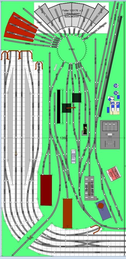

(#31505) enamessias hozzászólása
Márc 29, 2014 |
Visszaültem a tervező asztalhoz és a tereptárgyak nagyságának megfelelően kialakítva a vágányzatot, így nézne ki az első asztal. Elég sűrűnek hat, de a valóságban majd talán jobban néz ki, a szintek eltolásával, s nem így felülről nézve. Az egész mozdony telep (zöld terület) egy emelettel az állomás felett lenne. |

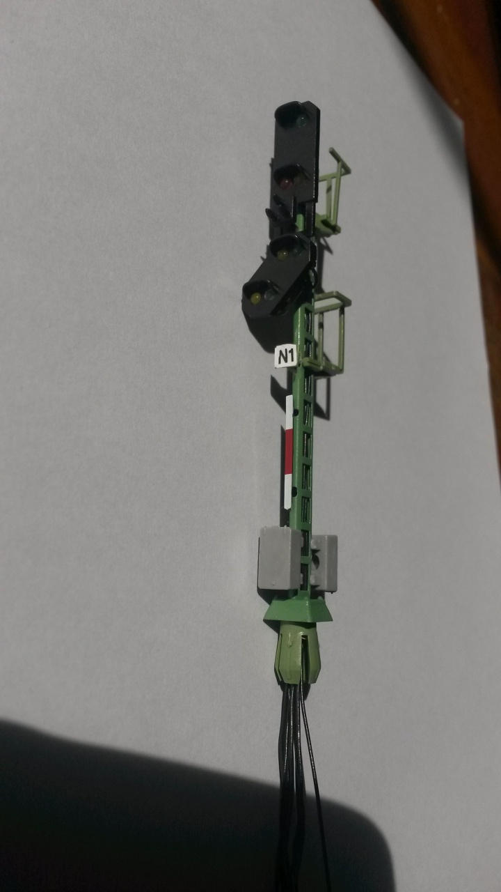

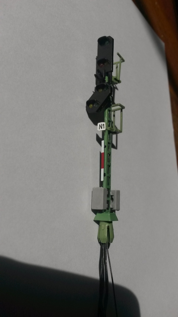

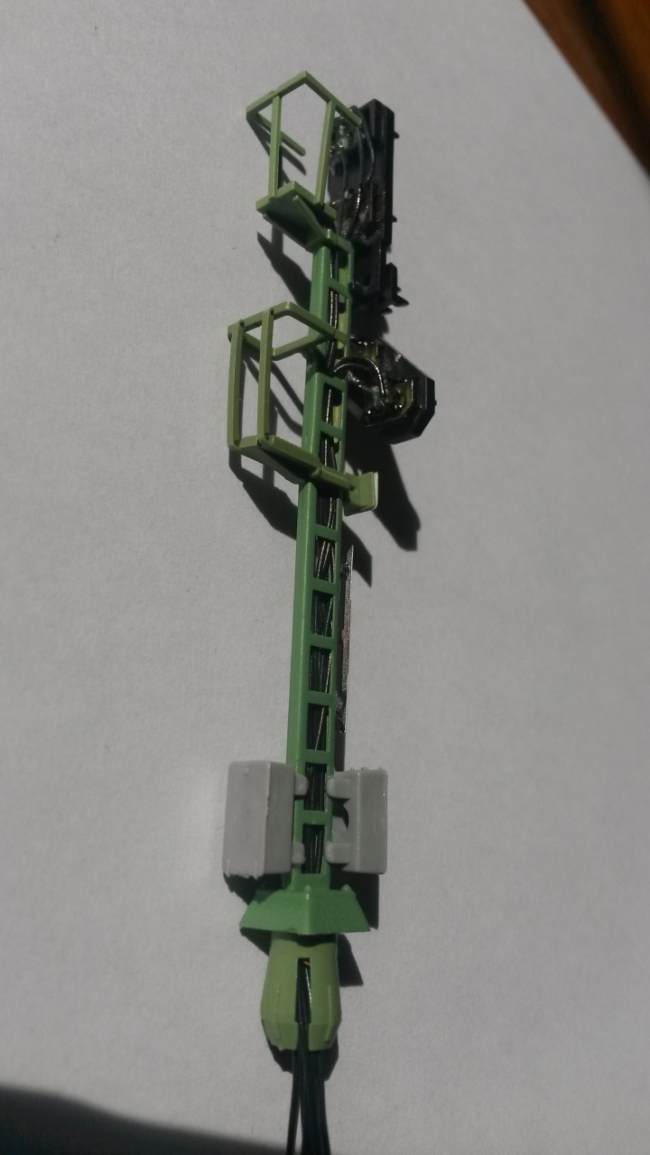

(#31506) enamessias hozzászólása
Márc 29, 2014 |

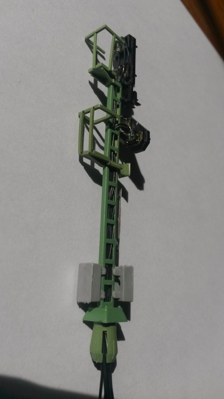

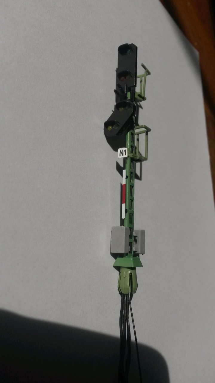

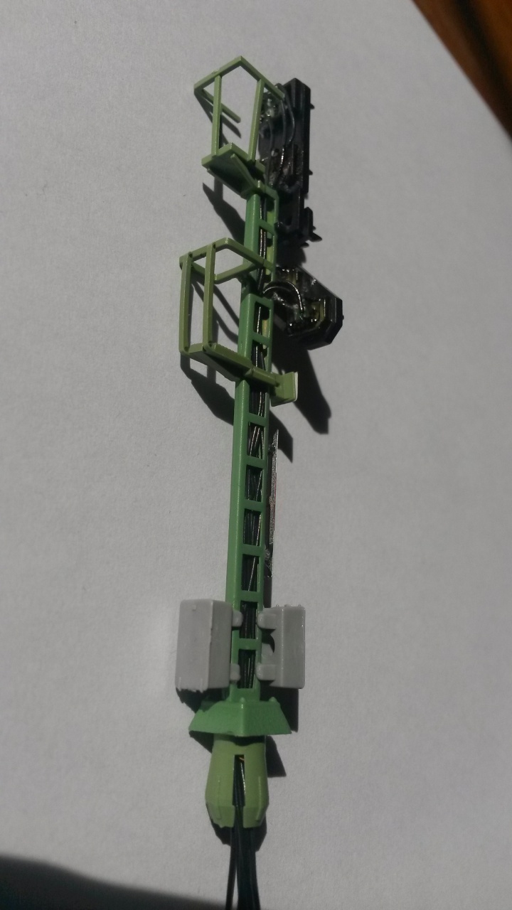

Időközben összeraktam egy Wiessmann építőkészletes fényjelzőt. Csakhogy a LED-ek hátrafelé is világítanak/fénylenek. Gondoltam a hőpisztolyos ragasztóra, de egyrészt az is valamilyen szinten fényvezető, másrészt nekem csak nagyméretű van belőle, nem tudom mennyire lehetne ezt jól és szépen kivitelezni vele. Mivel lehetne őket a legegyszerűbben letakarni? |
(#31509) BR95 válasza enamessias hozzászólására (#31505)
Márc 29, 2014 |
Látványos vontatási telep!  |
(#31514) HOTotya válasza enamessias hozzászólására (#31506)
Márc 29, 2014 |
Próbáld meg fekete festékkel!! Talán sűrű állagú az takar(matt kéne)   (majd írj mikor kaptad meg a csomagot) |
(#31515) zsolesz74 válasza enamessias hozzászólására (#31506)
Márc 29, 2014 |
Én is a Humbrol modellfesték feketéjét használom. Matt 33 a fekete színű neve. |
(#31528) enamessias hozzászólása
Márc 30, 2014 |
Köszönöm a tippeket. |

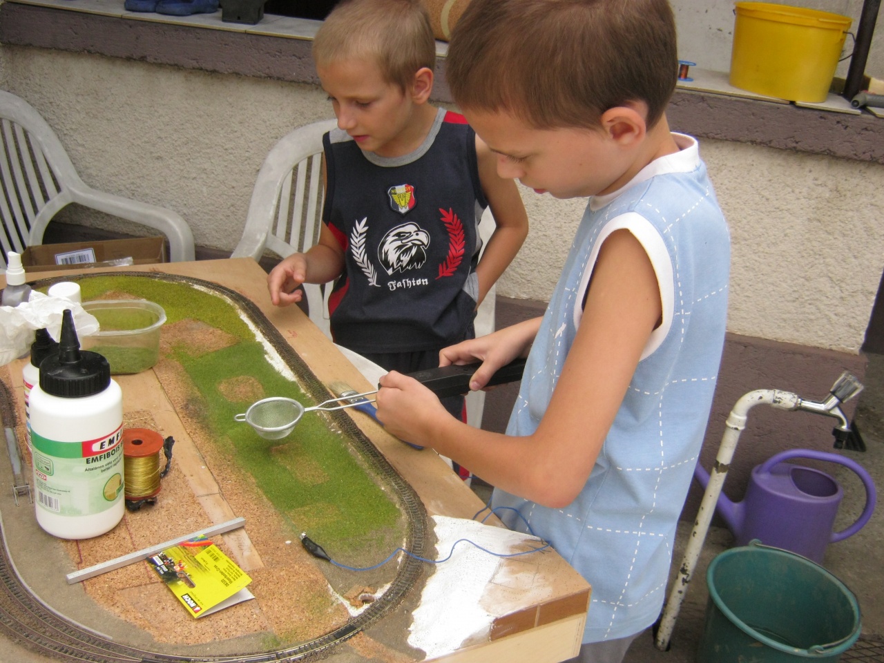

Bocs, ha túl buta a kérdés: lehet azt tudni hogy egy bizonyos mennyiségű fű-szóróanyag kb. mekkora területre elegendő? Bár még messze vagyok a füvesítéstől, de ha arra kerül a sor, jó lenne tudni, mennyi kell... |
(#31821) csíkosháTTú válasza Sandrusz hozzászólására (#31814)
Ápr 8, 2014 |
Az attól függ.
Ha úgy csinálod, ahogy a fiaim az első képen, akkor sok kell egy adott felületre.
Ha úgy, ahogy a második képen van, akkor meg kevés is elégendő.
Ha egy szépen ápolt gyepet akarsz modellezni, vagyis egy díszkeretet, akkor ahhoz sok anyag kell.
Ha egy nem művelt, szabadföldi területet, akkor meg kevés. |

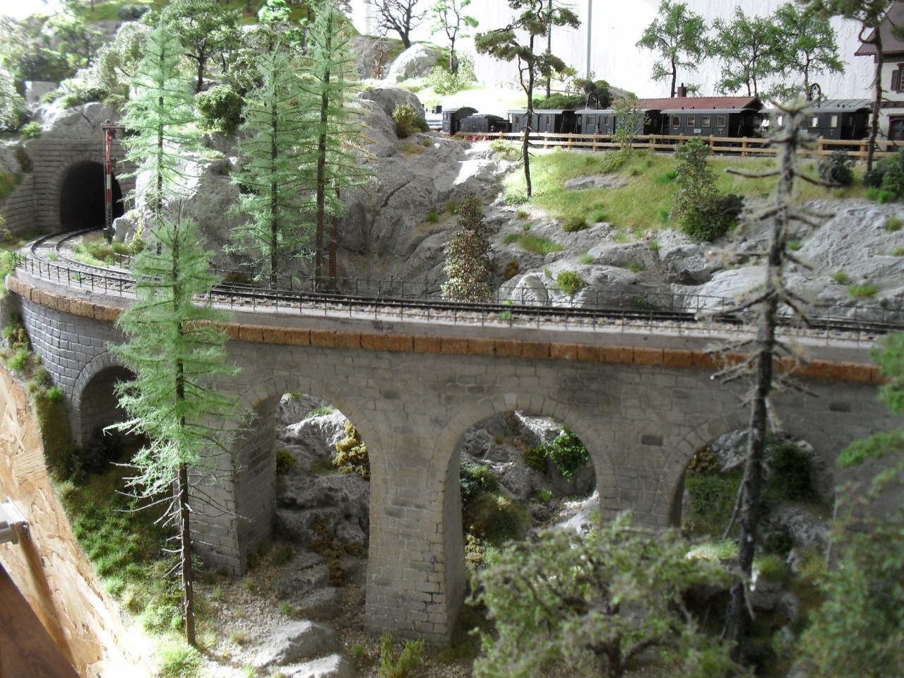

(#32215) jumo31 hozzászólása
Ápr 16, 2014 |
Mondjátok, ti már próbáltatok gémkapcsot forrasztani?
Korlát gyanánt, vagyis készíteni belőle, megpróbáltam forrasztani "sárgaréz színű" gémkapcsot, de úúúú nem volt egyszerű...
és nem is tökéletes.
Egyáltalán lehet?

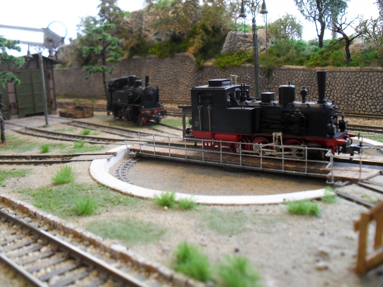

(#32219) etwg válasza jumo31 hozzászólására (#32215)
Ápr 16, 2014 |
Lehet, de megfelelö eszközök és tisztességes pucolás kell. Ehhez fog kelleni jo forrasztoviz, és forro paka. A sárgaszinüre vigyázz mert azon a sárga szin lehet, hogy lakk, de szinte biztos, hogy nem réz. |
(#32220) zsolesz74 válasza jumo31 hozzászólására (#32215)
Ápr 16, 2014 |
Keresd meg H0Totyát, neki sokkal jobb és több méretű réz csövei vannak, azokkal nem kell szívni!  |
(#32224) HOTotya válasza jumo31 hozzászólására (#32215)
Ápr 16, 2014 |
Az nem hiszem,hogy réz!! max. festett vas kapocs!!Én nem biztatlak,hogy használd,mert nehezen lehet forrasztani(kalmopyrinnel!! de rohadt büdös és tönkre teszi a páka fejét) Viszont lehet kapni 0,2 mm-s huzalt is!!!(0.3,0.4,0.5,stb.)Rézből!!!! http://www.hobbivasut.hu/forum/topic_41.html 29444-s hozzászólást nézd meg 300-400 mm-s szálak félkemény és szépen hajlítható!! |

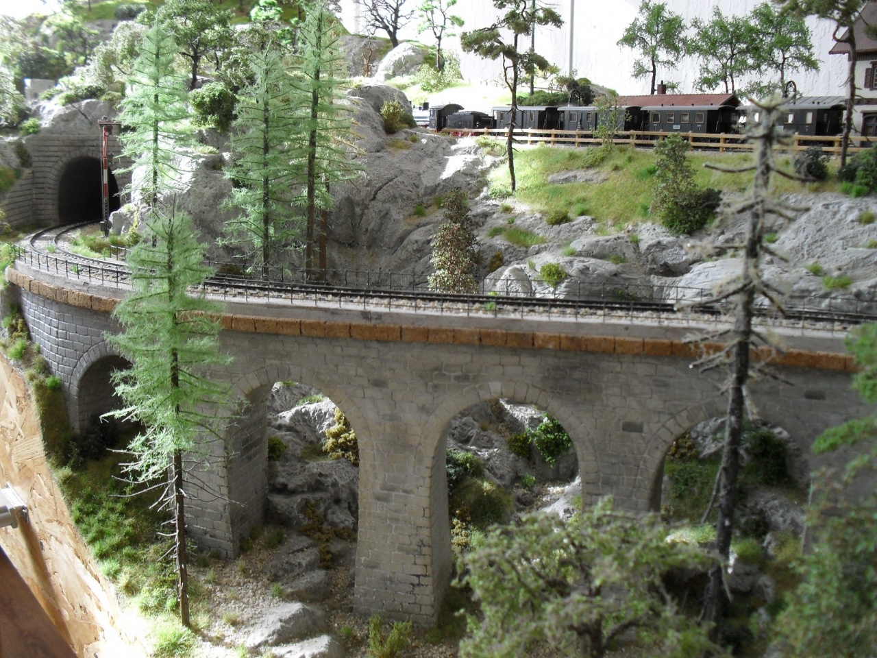

(#32225) Váltógyártó válasza jumo31 hozzászólására (#32215)
Ápr 16, 2014 |

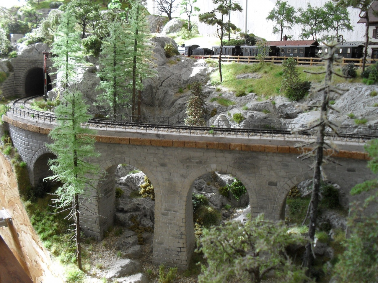

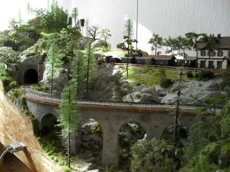

Kisfa csirkehálóból készítette a viadukt meg a fordítókorong korlátját. Sajnos jobb képet nem találtam, de láttam élőben is, nagyon jól néz ki, ráadásul forrasztgatni sem kell, csak méretre vágni!  |

(#32339) Kisfa válasza Váltógyártó hozzászólására (#32225)
Ápr 19, 2014 |
Sajna nem volt elég csak méretre vágni. Négyzetes volt a rács, nagyon sűrű lett volna az oszlop, így minden másodikat ki kellett vágni és csiszolni.
Viszont a korongnál a híd külső oldalára kellett felraknom, mert másképp a gőzösök hengerdómjai beleértek. Így mivel több soros rács, könnyen megtudtam csinálni a híd oldalánál az alsó merevítő vasalást is.
(#32343) Kisfa válasza Kisfa hozzászólására (#32339)
Ápr 19, 2014 |
Másik nagy előnye, hogy bazi erős, eltörni csak készakarva lehet sok-sok hajtogatás árán. A műanyag korlátaimra elég volt csúnyán nézni, már ugrott is le a helyéről.  |
(#32356) jumo31 válasza Kisfa hozzászólására (#32343)
Ápr 19, 2014 |
Szia Kisfa!
A korlát illesztéseknél akkor te a forrasztás technológiáját alkalmaztad?
Vagy esetleg ragasztás?
Előre is köszi szépen!
(#32374) Kisfa válasza jumo31 hozzászólására (#32356)
Ápr 20, 2014 |
Ez egy drótháló. ahogy Váltógyártó írta. Gyárilag forrasztva, csak kivágtam belőle a megfelelő formát és minden második oszlopot.

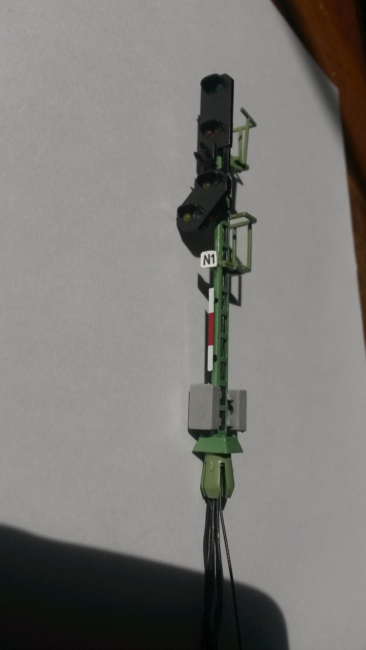

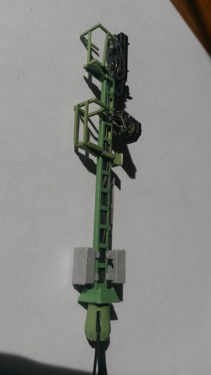

(#32383) jumo31 válasza etwg hozzászólására (#32219)
Ápr 20, 2014 |
Lecsiszoltam, igazad lehet, valami lakkféle lehetett...
Annyival lett jobb, hogy hamarabb forrasztotta, de ez tényleg nem az igazi így, ahogy HOTotya is írta...
A jó "forrasztó víz", ami épp itthon van az RO-55  , a forrasztó páka, pedig egy pisztoly 100 W.
Azt hiszem ez kevés erre.
Ráadásul, a kapcsok egyenesítése sem egyszerű és sablon is jó lenne.
Köszi szépen az ötletet, de más kell megpróbálnom.
