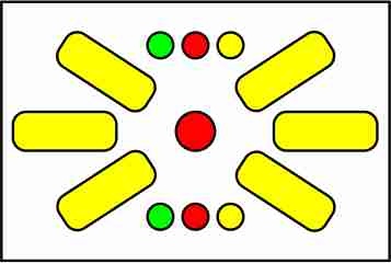

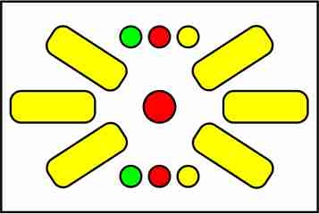

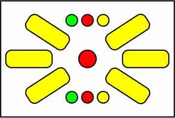

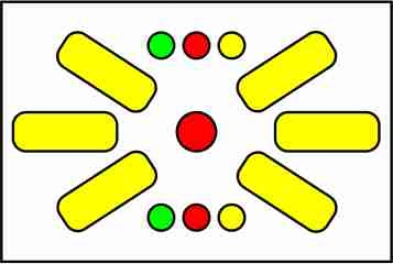

Nemrégen láttam valahol és ez alapján megterveztem a saját domino kockámat. Ezt aránylag könnyü kimarni egy müanyaglapból. A szines felületek mind lyukak, amiket majd a fedöfólia az igény szerint fog takarni. Éppen most keresek valami fekete vagy szürke müanyaglapot amiböl nekifogok majd marni (kb 2-3mm vastag.). Plexiböl nem jo mert azt átvilágitják a LED-ek. A 3 kisebb lyuk a jelzöknek lett szánva , a nagy piros a közepén a nyomogomb, a sárga hosszukás lyukak meg a pályát modellezik.

Hm. Ötletes elképzelés, szó se róla. Kérdés, hogy lesz-e olyan műanyag, amely kellően vékony, de ugyan akkor fényzáró is. Lehet, hogy festéssel (matt fekete, az alsó, azaz nem látszó oldalon) lehet rajta segíteni, különösen, ha nem izzós, hanem LED-es megoldás lesz. (Az izzólámpák melege rendszerint nem tesz igazán jót a festékeknek, de a LED-ek melegedése elhanyagolható.) |

(#35304) etwg válasza Frankye hozzászólására (#35302)
Júl 4, 2014 |
Vannak anyagok amik már eleve szinesek (szürke ABS lapok gyakran vannak épületek oldalán a vakolat helyett). Festés nem a legjobb, a fehér meg áltvilágit. Ha más nincs, akkor 3mm-es rétegelt lemez is talán jo lesz.
Sokkal nagyobb gondnak látszik a keret, az elég nehéz ilyen kis méretben pontosan összehozni - házi mühelyben. |
(#35311) Frankye válasza etwg hozzászólására (#35304)
Júl 4, 2014 |
Persze, csak kérdés, hogy az anyagukban színezett lapok mennyire fényzáróak. A festést én sem preferálnám.
De ne felejtkezzünk meg fszt fórumtárs kéréséről sem! |
(#35312) proba válasza etwg hozzászólására (#35298)
Júl 4, 2014 |
Nem sok köze van a valóságoshoz. Az eredeti kocka az 3*4 kis kockából áll.Tehát függőlegesen 3 vízszintesen négy talpérintkezője van. A váltó állító gombok az alsó harmadban vannak, a jelzők, sorompók, váltók sem illeszkednek erre a sémára.
Persze ha nem fontos a valósághű kinézet....
(#35314) etwg válasza proba hozzászólására (#35312)
Júl 4, 2014 |
Nem is volt az a célom, hogy az eredetire hasonlitson, hanem, hogy kielégitse a terepasztal igényeimet. (az eredetinek is ez volt a célja  ).
Ráadásul a méretekkel az ember amugy is nagyon nagy bajban van. Ez csupán 2x3 cm, mégis joval 1 méter amire kiraksz egy kisebb állomást. (egy váltohoz 6 cm kell!).
A sorompot stb. megy egyszerüen ugy oldottam meg, hogy a jelzöknek szánt lyukba kerül a gomb a másik oldalon meg a sorompo LEDje.
Ilyen kiegészitökre rendszerint van hely , hiszen sok meddö (üres kocka szokott lenni), igy azokat szépen ki lehet használni a tábla alját vagy a tetejét. Ennek ellenére sajnos igen helyigényes a megoldás, ezért sokáig teljesen más elveket követtem.
Amügy az ÖBB-nél az uj kockák is csak 2,5x2,5 cm-sek. Igaz már nincs rajtuk kezelö elem (gomb) csak a kijelzés maradt a táblán a többit PC-röl csinálják.

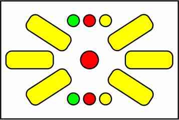

(#35315) etwg válasza etwg hozzászólására (#35314)
Júl 4, 2014 |
Itt van egy valamivel egyszerübb szimmetrikus rendszer (fele annyi elem kell hozzá) |

Pedig hasonlít, a németeknél tonnaszám vannak ilyen vagy legalábbis ehhez hasonló "dominó" kockák, amik valójában téglalap alakúak  |

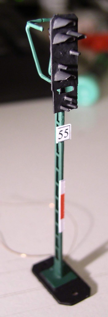

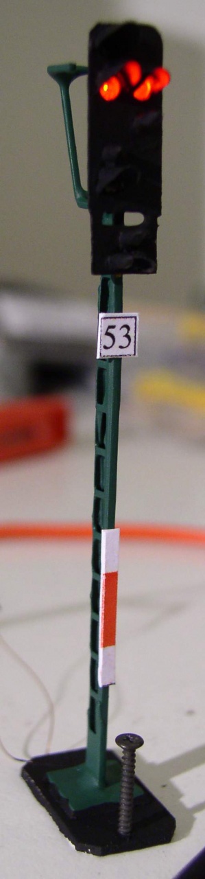

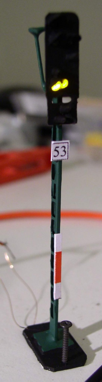

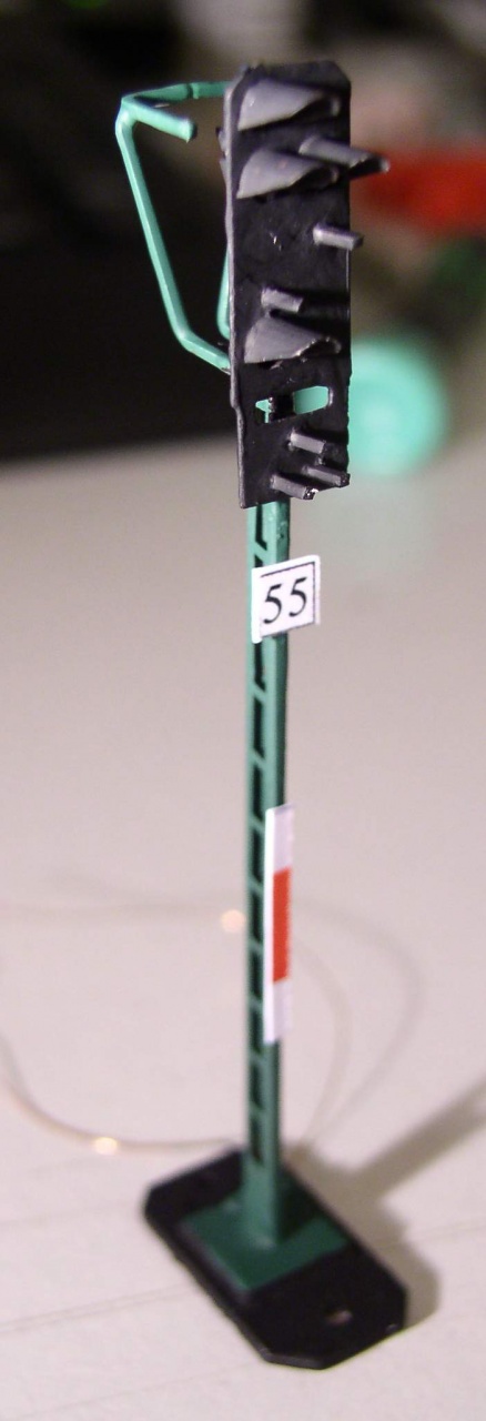

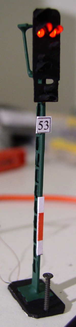

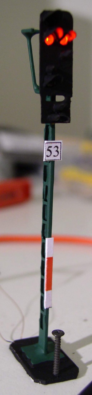

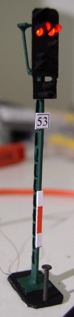

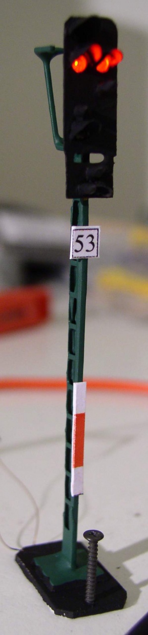

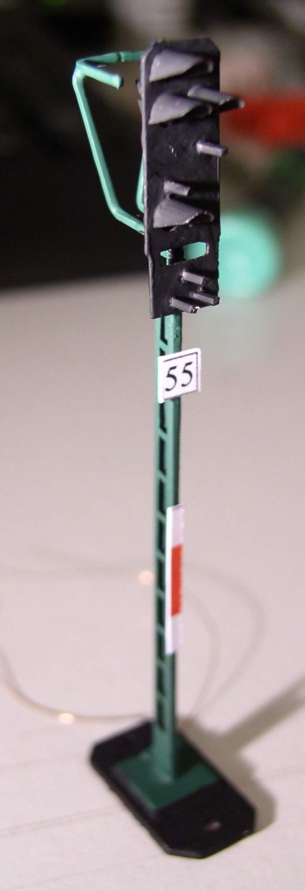

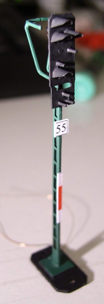

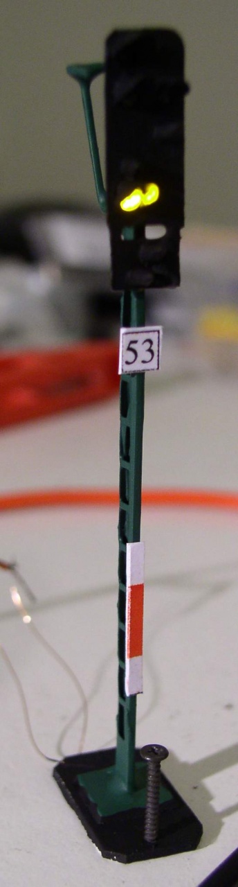

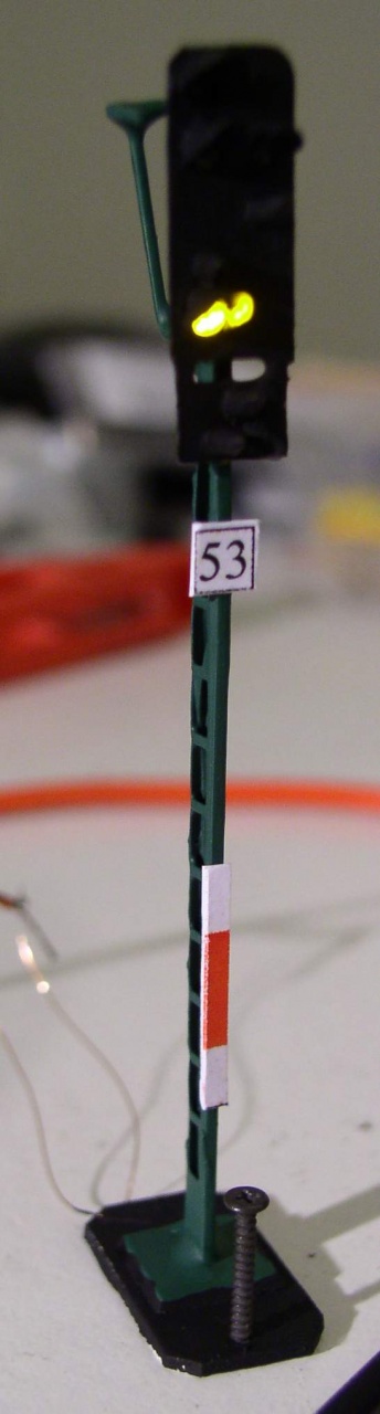

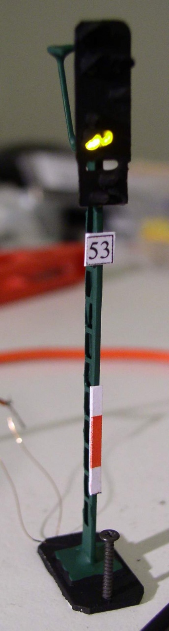

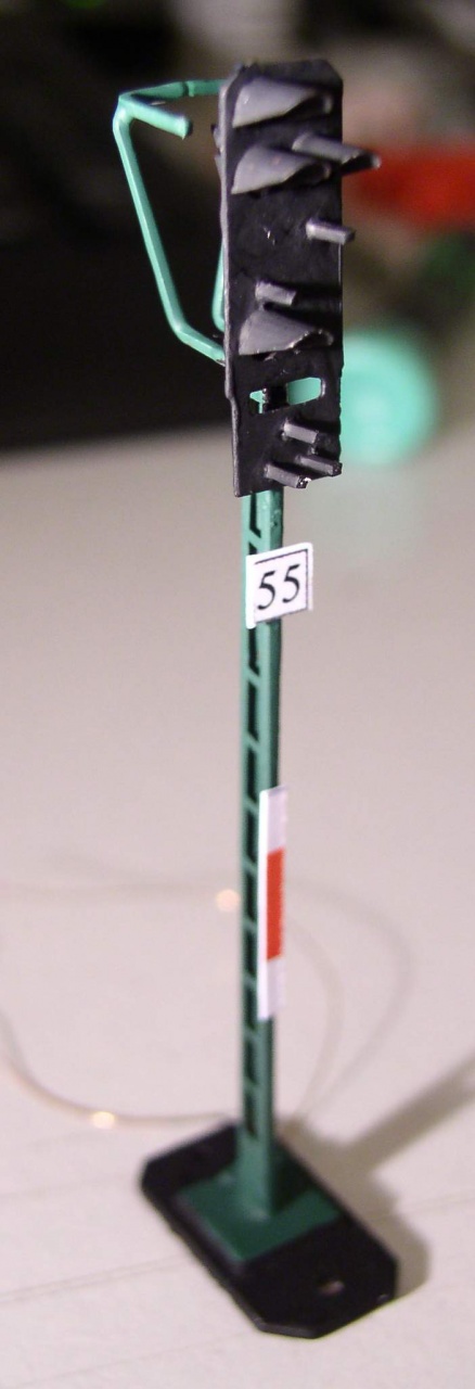

(#35368) diginewl válasza Frankye hozzászólására (#35360)
Júl 6, 2014 |
Kedves Frankye, és mind a többi Topiktárs!

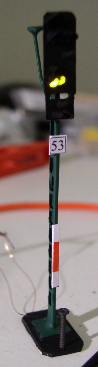

Igen, innen vettem a kb. számolást.
Az optocsatoló infra led-je 10mA-t fogyaszt.
A fényjelzők pedig 7-6mA között esznek.
Elkészültem a vitrinbe szánt jelzőimmel 5db.
JakóA-féle oszlopok, azokat is én hajtogattam meg, a többi saját gyártmány/tervezés/kivitelezés - látszik rajta. (Ez van. Nekem ezek a ledfények tetszenek.)
Az itt kitárgyalt, és finomított fordított polaritásos vezérléssel működik mind, azaz 2-2 vezeték jön le belőlük.
Köszönöm a Segítséget Mindenkinek!!!

(#35384) Frankye válasza diginewl hozzászólására (#35368)
Júl 6, 2014 |
Patentek!  |
(#35386) slogan válasza diginewl hozzászólására (#35368)
Júl 6, 2014 |
Szépek ,gratula !  |

(#35426) proba válasza diginewl hozzászólására (#35368)
Júl 9, 2014 |
Bár nem igazán ide illik, meg lehet tudni hogyan készül a jelző oszlopa? |
(#35441) diginewl válasza proba hozzászólására (#35426)
Júl 9, 2014 |
Khmm. Kérem szépen olvass, le volt írva:
Idézet: „JakóA-féle oszlopok, azokat is én hajtogattam meg”
Ha az érdekel konkrétan, hogy hogyan hajtogattam, meg azt leírom, de nem itt, hanem a másik topikban. |
(#35446) proba válasza diginewl hozzászólására (#35441)
Júl 9, 2014 |
Eléggé kezdőként, semmit nem tudok a JakoA-féle oszlopokról. A google sem akart segíteni, bár lehet rosszul kérdeztem.
Minden részlet érdekel, mert szeretnék házilag magyar vonatkozású jelzőket készíteni.A jelzőlap talán nyomtatott kartonon lesz, az árbóccal viszont még nem jutottam dűlőre.
Nem tudom mely topicban nem off... |
