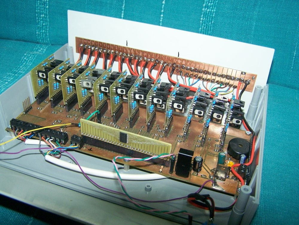

(#35738) csabeszq válasza etwg hozzászólására (#35731)
Júl 21, 2014 |
Egyelőre nem DCC-zek. Természetesen szoftvermódosítással DCC jeleket is ki tudnék adni a tápegységgel, de még kérdés, hogy kell-e nekem DCC, amikor a tápegység is képes szakaszonként különböző PWM-et kiadni.
A tápegységem több modulból áll:
- szakaszvezérlők (PWM jelet adnak és érzékelik a vonatot a szakaszokon)
- központi egység irányítja a szakaszvezérlőket, összehangolja az órajeleiket, hogy szakaszváltásnál ne bolonduljon meg minden. A gyorsabbik szakasz tovább tartja a PWM jelet, mint a lassabbik.
Egyik sín van szakaszolva, a másik közös. A PWM vezérlés FET-ekkel megy (H híd), a vonatok kizárólag egy irányba mehetnek.
Az árammérés baromi egyszerű: párhuzamosan kötsz 2 diódát (szembe) és ellenállást. Ha megy a vonat, akkor a diódákon 0.7V esik, ha nem megy, akkor meg az ellenállások felhúzzák.
Ha van vonat, akkor 0.7V-ot, vagy 12V-van, ha nincs, akkor pedig 0V, vagy 12.7V-van. Ezt ellenállásosztóval hárommal osztod és rárakod a mikrovezérlő ADC bemenetére. Ha a vonat áll, akkor néhány us-ig felkapcsolod a jelet, mérsz, majd lekapcsolod. Ettől még nem fog elindulni. |
