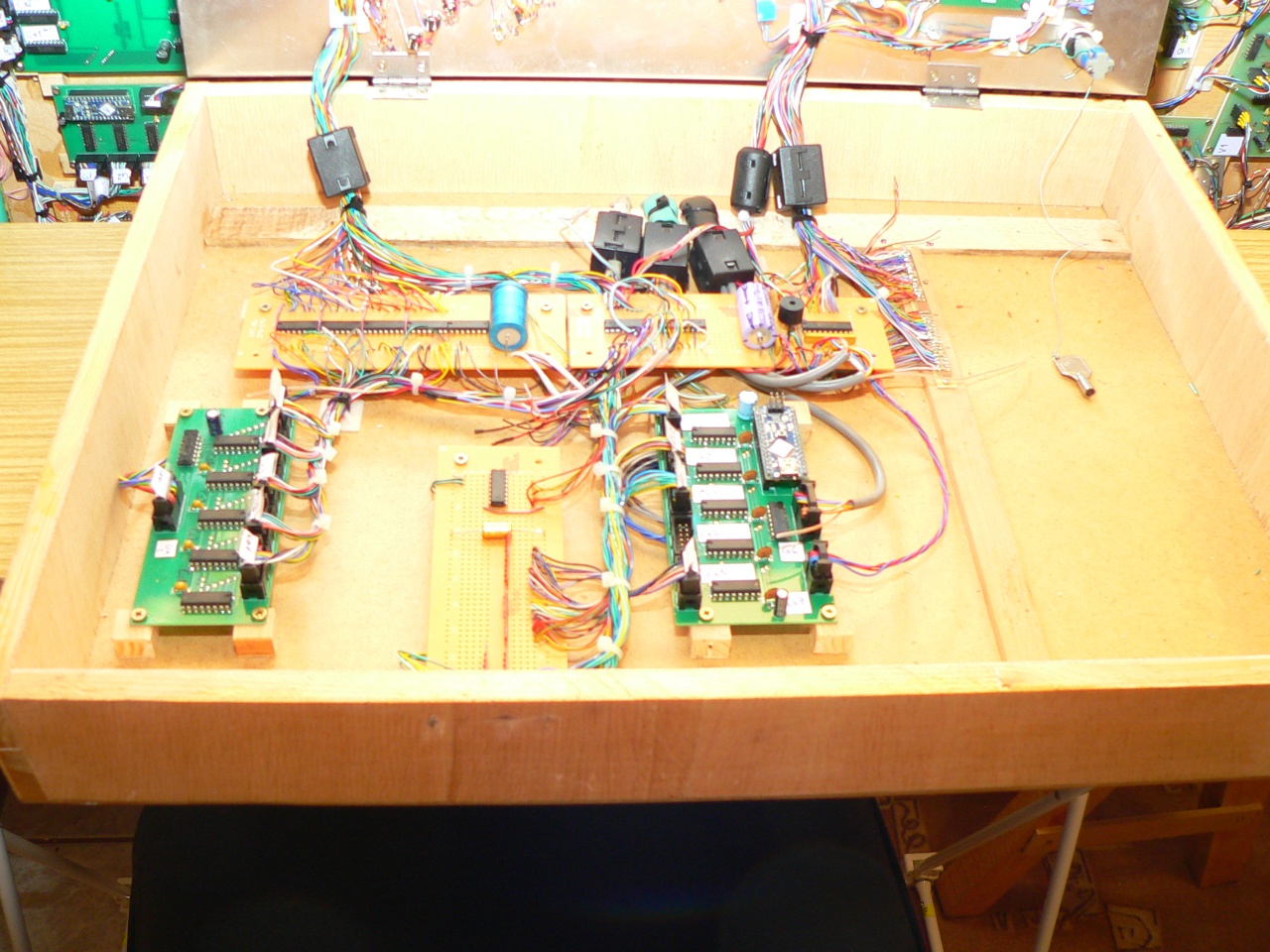

(#56282) Antal Miklós hozzászólása
Máj 24, 2017 |
Sziasztok.
Én az Arduino MEGA 128-t használom a terepasztalon a tároló pályaudvar vezérlésére. Itt ellenőrzi a vágányfoglaltságot, a szabad utat, és ha minden szabad, beállítja a bejárati váltóutat és ha ez beállt (visszaellenőrzi) akkor szabad utat enged a szerelvénynek.
Hasonlóan a kijáratnál is, útvonal beállítás, ellenőrzés, majd kijárati jelző szabad út.
Az Arduino nano-t használom a terepasztal és a vezérlő pult közötti kommunikációra is, egy irányba csak 3 vezeték kell + a táp.
Az áthidalható távolság 2méter. Nálam vezérlőpult és a terepasztal között 10 eres a kábel: 6 ér kommunikáció 2+2 a táp (+5V).
Persze a terepasztalon és a vezérlő pultban is meg kell oldani a teljesítmény illesztést, amire nagyon jó IC-k vannak pl ULN2803 stb.
Az adatátvitel igény szerint bővíthető, nálam 40 be és kimenetet visz át a 3-3 ér.
Arduino shift regiszter beolvasás+kiíratás a kulcs. |

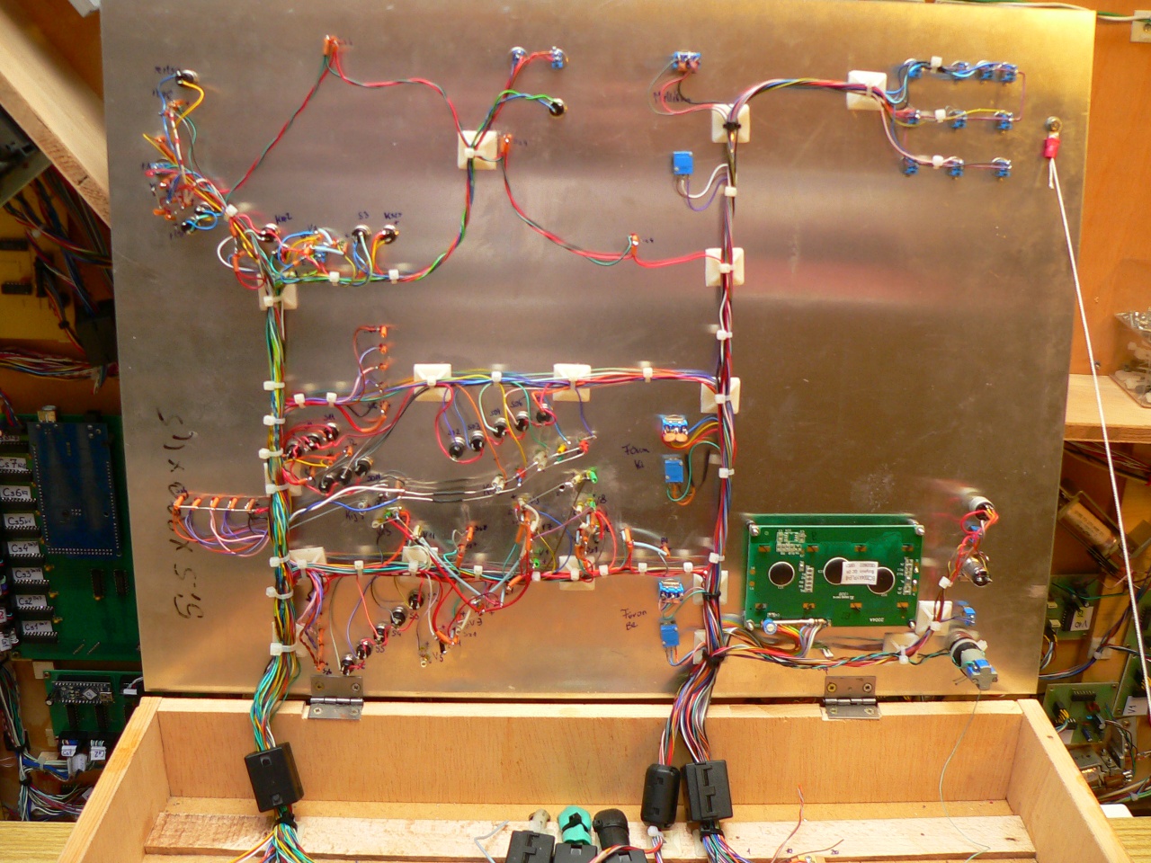

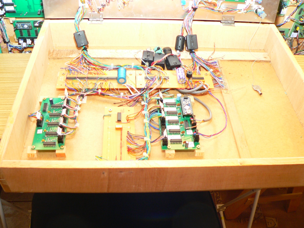

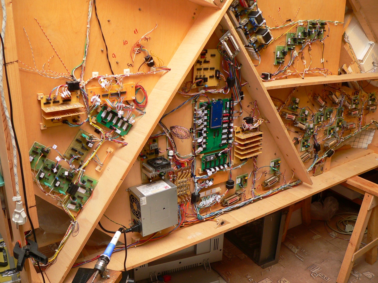

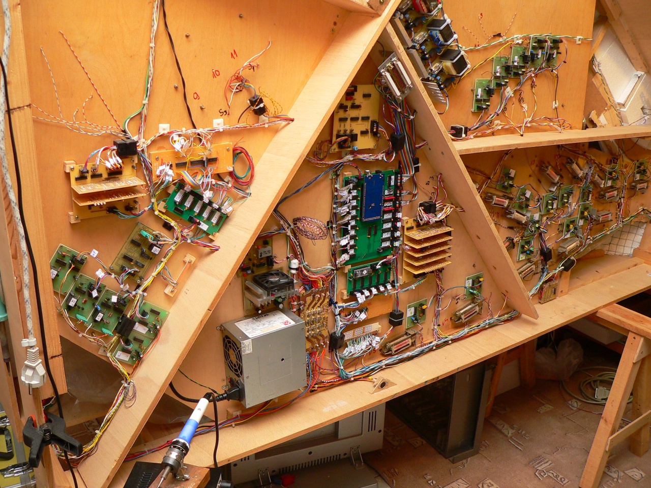

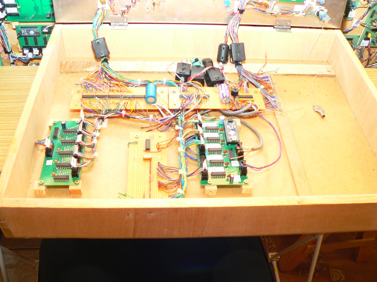

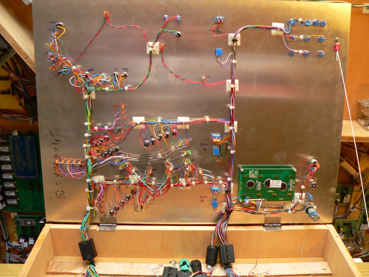

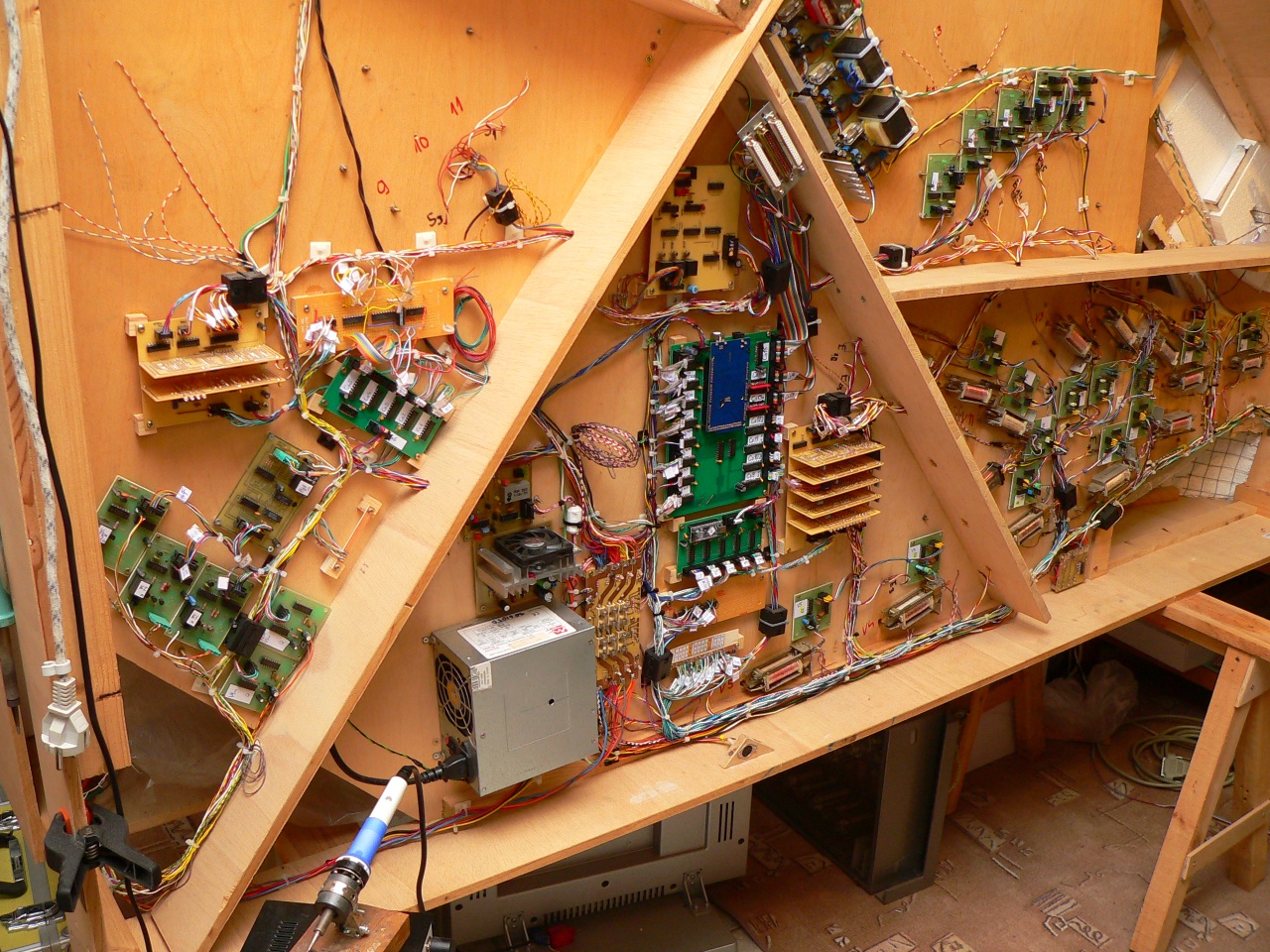

(#56288) Antal Miklós válasza JZoli hozzászólására (#56284)
Máj 25, 2017 |
Szia.
Én analóg HO üzemben modellezek már jó rég óta.
Amit elkészítettem, és egységesítettem: TTL szintű váltóvezérlő ák és panel, hasonlóan a különböző jelzők vezérlését is egységesítettem TTL bemenet/kimenet vezérlő ák-val. Itt jelfogókkal kapcsolom a szigetelt szakasz áramát, ami DC/AC is lehet.
A váltó vezélrlésnél gondoltam a jelfogó típusú egytekercses hajtóműre, az újabb kétekercses hajtóműre, és az elv alapján a motoros állítómű is elkészíthető.
A jelző vezérlésnél is egységesítettem az alak és fényjelzők vezélését a központ felöl, mindenütt TTL (0 {L}- 5V {H}). Persze meg különböztetek a német vasút III. időszak szerinti jelzés képeket, valamint a bejárati- kijárati és vágányzáró jelzőket.
ezeket a váltó és jelző vezérlő paneleket a terepasztal alatt az adott eszköz alatt helyeztem el. Természetesen a tápegységet is így kellett kidolgoznom (+5V; +12V, és +24V), de a PC táp kis átalakítással erre a feladatra is verhetetlen.

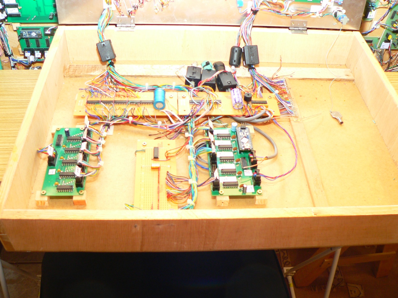

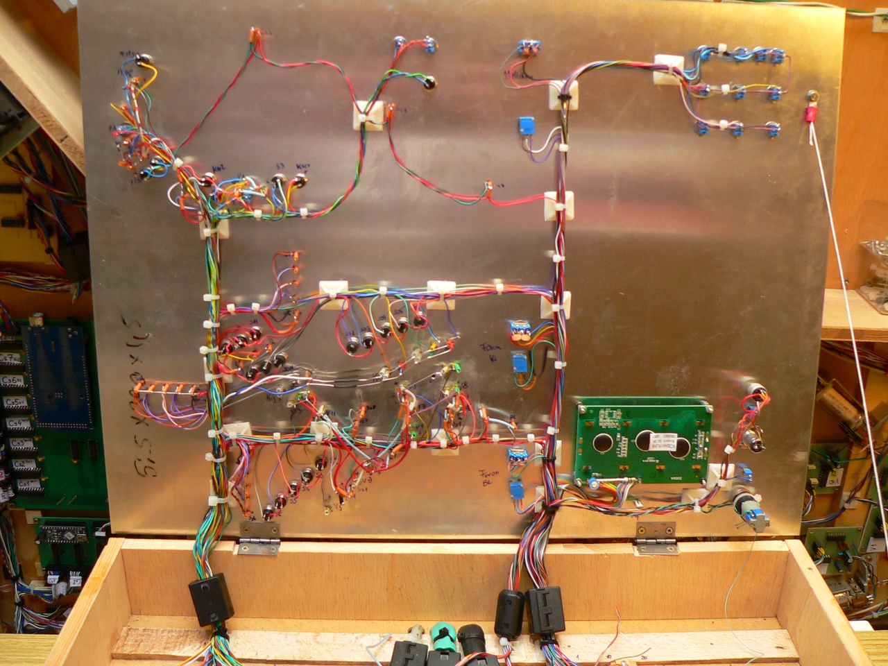

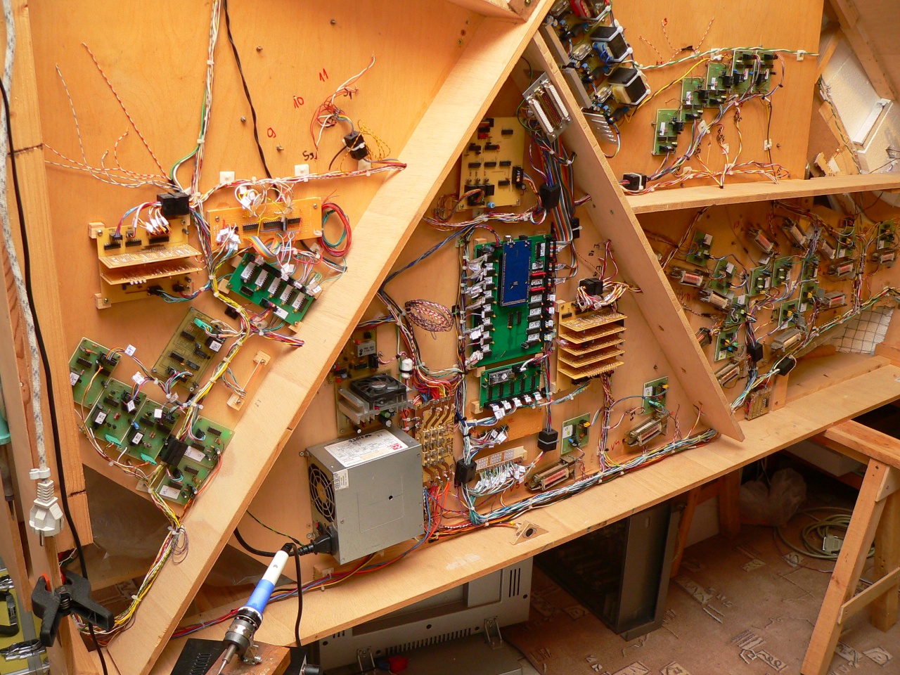

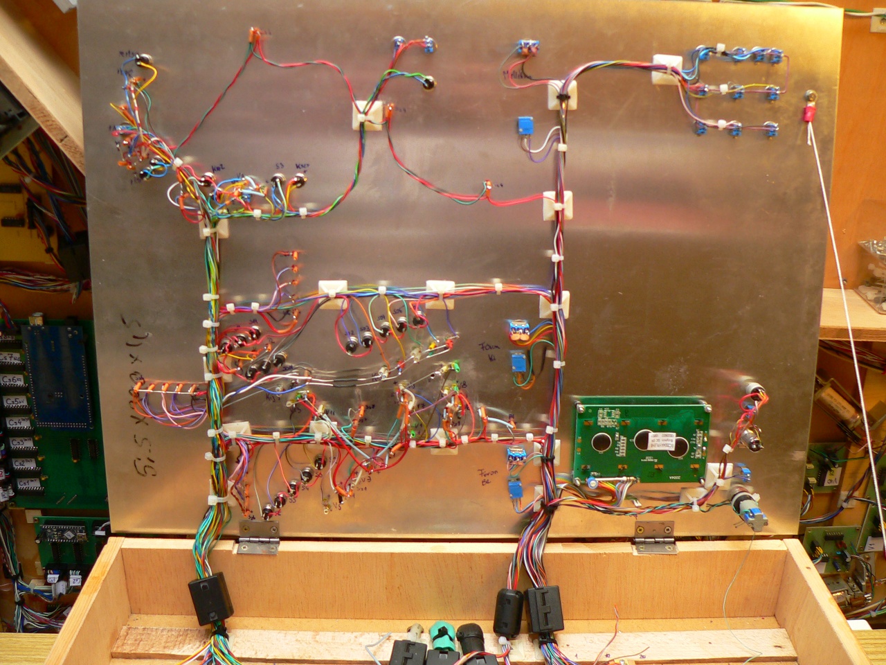

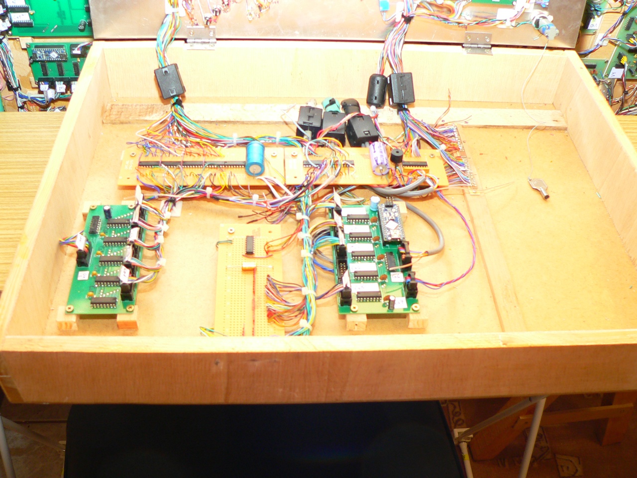

Két képet mellékeltem: modul rendszerben dolgozom (ez a harmadik terepasztalom) a modul egy végmodul mely két funkciót lát el: kétvágányú fővonal 8 vágányos tároló állomása egy hegy belsejében, és a hegyre egy fogaskerekű vonal vezet ahol egy kétvágányos fejállomás található.
Ennek megfelelően az összes vezérlés a terepasztal alsó szintjén helyezkedik el: tápegység, Arduino Mega 128-al a központi vezérlő a fővonalhoz, Arduino Nano-k a jeltésképek és váltóállások átitele miatt a kezelőpult felé, valamint a független vágányfoglaltság ellenőrző két rendszer.
A foglatság ellenőrzéshez mágnes-t és Hall IC-ket használok, melyek minden egyes szakasz be- és kimenetén találhatók. A szakasz foglaltság ák független a központi vezérlő "milyenségétől" és a jelzőkhöz a szükséges engedélyező "kapuzó" jelet biztosítsák.
Szeretnék majd cikket írni a műről, de fő ellenségem az idő, nem ártana ha a nap 24 óra helyett több lenne, (és nem kellene dolgozni néha)! |

(#56290) Antal Miklós válasza dikdom hozzászólására (#56285)
Máj 25, 2017 |
Helloka. Amikor az Arduinos adatátvitelt fejlesztettem, elkészült az adó és vevő panel. Ezt ideiglenesen összekötöttem egy 20-30cm-es kábellel. Kitűnően müködött. Majd növeltem a távolságot, két méter esetében az összekötő kábelben az egyes ereknek árnyékoltnak kell lennie.
Az összekötő kábelben kétirányú adatforgalom van!
Amikor a távolságot tovább növeltem, már be kellett tennem vonalmeghajtó és vevő IC-ket a biztos adatátvitel miatt, hiszen az Arduino órajel, a shift regiszter léptető jele kb 10 MHz.
Nálam a modul oldalán két helyre tehető/felszerelhető a vezérlő pult, ehhez a 2 m kábelhossz elegendőnek bizonyult. Lásd az előbbi válaszokat is. |
(#56292) Antal Miklós válasza JZoli hozzászólására (#56284)
Máj 25, 2017 |
Még egy info:
A tápegységnek +5V; a TTL logika, +12V a jelzők vezérlése; és +24V-t a váltó meghajtóknak kell biztosítania.
Ez a modul - látod van benne elég IC - a +5V-ról kb 2 A-t, a +12V-ról kb +1A-t, a 24V-ról ha minden váltó jelfogó meg van húzva akkor kb +2A-t fogyaszt.
A tapasztalat az mondja, hogy inkáb a 74LSxxxsorozatú IC-t érdemes használni, zavarvédettebb.
A CMOS tehát a HCT sorozat zavarérzékenyebb. Igaz sokkal kevesebb áramot is vesz fel.
A fő zavarforrás az asztallap másik oldalán lévő mozdonyok elhaladása okozza.
Minden egyes IC bemenet a relatív hosszú vezetékekkel antennaként üzemelnek,és sajnos egy-két modellmozdony gyártó elfelejti (pl: Brava Köf) a zavarszűrést a DC mozdonyból, de a világítással ellátott személykocsi áramszedő kerekei is okozhatnak problémákat.
Még egy info: a sebesség vezérlésre PWM tápegységet használok. Az adott modulnál ebből 3 db üzemel.
Erről egy regényt tudnék írni. Pl::zavarszűrés és a kábelre helyezett ferrit gyűrümag hasznossága!!!

(#56316) Antal Miklós válasza dikdom hozzászólására (#56304)
Máj 25, 2017 |
Helloka. Váltó hajtóműveknek mindent használok: jelfogó-t és kéttekercsest is pl.: HOe. A legbiztosabban a Crossbár relék működnek és majdnem mindegyiken van egy morze- átváltó érintkező a visszajelzéshez. Mindegyik váltóvezérlő elektronika 8 vezetékkel kapcsolódik a központ felé, itt már TTL jel van. Azt mondtam vezérlés: egyenes = L ; kitérő = H, a visszajelzésnél is. De a váltóknak kell egy engedélyező jel is, mert ha egyszerre kapcsolsz 5-6 váltót Pl egy vágányútnál, akkor a csúcs áramfelvétel már eléri a 5-6 A-t. ezért ha az engedélyezést szekvenciálisan végzed, azaz egymás után 200-300msec akkor egy normál táp is elbírja. El kel tárolni helyben a váltó állapotot - JK FF - melynek engedélyezésével már kész is a vezérlés, mert az FF kimenetére csak egy tranyó kell. A kéttekercses hajtómű esetében kell két monostabil Flip-Flop 100-msec idővel és soha le nem ég a tekercs.
A visszajelzés is hasonló elv alapján van felépítve, még szerencse, hogy két Flip-Flop van egy tokban.
De kell még egy alaphelyzetbe állító jel is, - nálam Master Reset . mely a bekapcsolás után amikor minden tápfesz megvan 300msec mulva MINDENT alaphelyzetbe állít (váltók egyenesbe, jelző tilosra). ezután már lehet vezérleni, játszani. A tápegység felett a +24V táp felett látható.
Hall Ic. Régi számítógép billentyüzetből szedtem ki a B61 típusú hall IC-t, de ide másfajta Hall is megfelel. Ha egy szakasz be és kimenetére egy-egy Hall-t teszel, és a jelüket egy FF-re kötöd, akkor az FF kimenete akkor vált amikor a vonat behalad, majd a második törli.
Ha egy helyre két Hall IC-t teszel, és a két Hall egymást kapuzza az FF bemenetén, akkor már van menetirányod is.
Kapcs rajzot holnap küldök neked, mert csak sPlan formátumban van meg, konvertálnom kell pdf-re. Van egy www.szupermagnes.hu cég . a 2,5x10x1,2 és a 4x10x2 mm-t használom, azért a téglatest alakút, hogy a két Hall egymás mellett áthidalva legyen egy pillanatra.

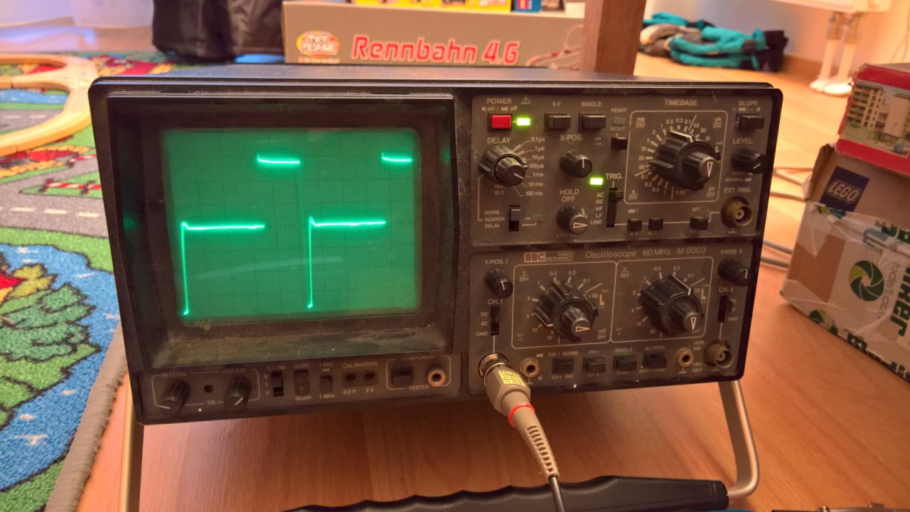

(#56318) etwg válasza dikdom hozzászólására (#56315)
Máj 26, 2017 |
Van 8 kész kártyám a 8255-l, csak ezért emlitettem. Ma én sem épitenék ujra igy, de akkor más nem igen volt
A TTL jelekkel nagyon haragban vagyok a modellvasuton. Ahogy a kolléga is irta a modellvasut irtoan zavaro szerkezet, és szinte lehetetlen kiszürni a zavarjeleket, föleg olyan esetben, ha olyan áramkör is van a berendezésben amik egy jel élére billenek.
Igen a uC-vel sok mindent lehet vezérelni, de a modellvasut gyakran egy nagyságrenddel több portot igényel. Igy szinte mindig gond van a ki és bemenetek mennyiségével. Ezt valoban csak a DCC vagy hasonlo cimzett adatátvitellel és minden szerkezethez egy dekoderrel lehet kielégitöen kezelni, de akkor viszont már nagyon közel vagy a kész DCC megoldáshoz és valamelyik PC-s vezérléshez. |

(#56329) etwg válasza Antal Miklós hozzászólására (#56321)
Máj 26, 2017 |
Nálam pontisan ezek az áramkörök buktak el teljesen, ( valamennyi TTL tipust leteszteltem). A 15 V-s CMOS (CA4xxx) már sokkal jobb volt, de megbizhato az sem igen volt, pedig a bemenetek optokoplerek voltak ill REED relék).
Szoval ezeket az élre reagálo áramköröket én azota kerülöm, és ha ilyen feladat van, akkor nagyságrenddel biztonságosabb egy kis AVR ahol a bemeneteken megvan a hardveres ( RC tag) meg a szoftveres pergés kizárás. ( pl ugy hogy egymásután 5x ugyanazt a bemeneti szintet kell kapnia.
Tudom, hogy ez zürös, de az ember megcsinál egy kis progit pl a tinyre, és azokat sorba beültetheti mindenhova ahol ilyen feladat van. ( ugy irtam meg a programot, hogy ahány port áll a rendelkezésre mindegyiknek legyen valami hasonlo funcioja igy mintegy univerzális ASIC-t (  ) lehet használni az ilyen jelek kezelésére. |

(#56333) etwg válasza dikdom hozzászólására (#56332)
Máj 28, 2017 |
Én vagy 30-35 éve szivtam meg amikor, egy barátomnak TTL vezérléssel automatikus mozdonyforditot épitettem, ( anno még egy cikket is irtam rola egy külföldi ujságba).
A korong tökéletesen müködött a mühelyben ( csak a forditást kezelte meg az indexelést), amint beépitettük a terepasztalba egyböl baj lett. Ha elindult valamilyen vonat a környéken a flip flopok összevissza billegtek, a számlálo elvesztette a tartalmat stb.
Aztán átépitettem 15 V-s CMOSra ami sokkal jobb lett, de még mindig elöfordult, hogy itt-ott elakadt. Az egész elektronikát egy földelt fémdobozba épitettem, saját táppal, igy csak a kábelek mennek a külvilágba. Minden bemeneten ott volt a ferritgürü meg az RC tag, és a bemenetek optkoplerrel voltak leválasztva.
Azota kerülöm a TTL elektronikát a terepasztalon, föleg olyankor amikor a jel éle tartalmazza az informáciot. A mindenféle kapuk még elmennek amik logikai feladatokat végeznek. |
(#56334) Antal Miklós válasza etwg hozzászólására (#56329)
Máj 28, 2017 |
A terepasztalra történő ráépítés és a vonatforgalom sok zavarjelet produkált.
Az egyik közülük a statikus feltöltődés miatt volt: egymástól elszigetelve a vasút és a vezérlés. Kipróbáltam 4 féle PWM-es vezérlőt (555; TL074, stb)
Ezért a vontatás egyik pólusát és a vezérlést is 10-10kOhm-on keresztül összekötöttem a védőfölddel.
A PC táp is még egy LC szűrést kapott hasonlóan a PWM-es vontatás is.
Ezért építettem egy dilikör terepasztalt (1,5x1,2m két váltóval, 5 jelzővel) ahol a fejlesztést és a mozonyokat is tesztelhettem.
Nagyon jól bevált a HALL Ic-k és a mágnesek elhelyezése miatt. |
(#56335) etwg válasza Antal Miklós hozzászólására (#56334)
Máj 28, 2017 |
Ama forditokorongnak semilyen galvanikus kapcsolata nem volt a terepasztal vonatmozgato/vezérlö áramköreivel, mégsem lehetett kiszürni a zavart.
A jelenlegi terepasztalomon csak sztatikus logikai körök vannak, amiket manuálisan vagy egy AVR-rel lehet vezérelni. Itt egyelöre nincs semmi gond.
Abban a pillanatban ha majd dinamikus jelek is kellenek, akkor már jönnek a tinyk a dinamikus jelek kezelésére. |
(#56341) proba válasza Antal Miklós hozzászólására (#56334)
Máj 28, 2017 |
Olvasgatva, az jutott eszembe, ha az asztal alja valami lemezzel (kérdés hogy mágneses, vagy elektromos árnyékolás kellene) bevonva segítene e a zavarok kiszűrésében. A sín mint antenna, így már nem zavarná annyira a közvetlen alá elhelyezett paneleket vezetékeket. |
(#56342) etwg válasza proba hozzászólására (#56341)
Máj 28, 2017 |
A baj ott van, hogy az a rengeteg kábel is sugározhatja a zavart, igy ha azoket lehuzod az asztal alá, akkor már nem segit a fémlemez sem. |
(#56350) proba válasza etwg hozzászólására (#56342)
Máj 29, 2017 |
Az igaz, de az könnyebben kontrolálható nyomvonalvezetésű, megfelelő pontokon szűrhető, árnyékolható, csavartan vezethető... |
(#56351) etwg válasza proba hozzászólására (#56350)
Máj 29, 2017 |
A baj ezzel az, hogy annyit segit mint az oktoberi esö.
Ezek a zavarjelek igen nagy szintüek lehetnek ( egy motor 12V-rol akár 50-60 V-s impulzusokat is képes generálni). A terepasztal ritkán olyan nagy, hogy méterekkel arrébb huzzuk az zavaro kábelt a vezérlö (TTL) kábelektöl.
A csavart kábel meg legfeljebb az aktiv jelszintnél alacsonyabb zavarok hatását tudja mérsékelni, de a nagyokat nem. Nálunk meg TTL esetén az aktiv jelszint 5 V, ami rossz esetben csak 1 V-ig immun a zavarokra, a gyakorlatban viszont 50-60 V-s impulzusok vannak a drotokban.
Szoval a baj sokkal nagyobb mint gondoljuk. A CMOS esetében a zaj immunitás már 5 V-ra nöhet (15V Vcc-nél).
Az igazi megoldás a processzoros, ahol a bemeneteket kezelni lehet (pergés ellen vagy ismételt lekérdezéssel).

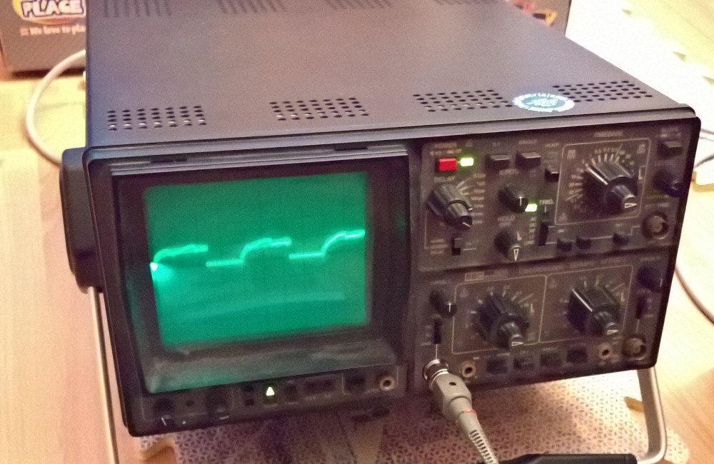

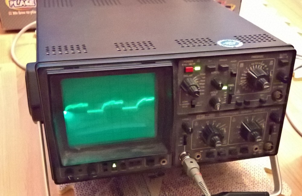

(#56360) dikdom válasza etwg hozzászólására (#56351)
Máj 29, 2017 |
"a gyakorlatban viszont 50-60 V-s impulzusok vannak a drotokban"
Ez a +5V feszültséghez képest óriási. Meddig tart egy ilyen tüske? Az ICk nem sülnek meg tőle?
Azt hiszem HarciSün említette, hogy a szervókat diódákon keresztül vezérli csak, mert elfüstöltek neki egy arduinot. Az is ilyesmi lehetett? Mondjuk a dióda csak ellenkező polaritású fesz esetén véd, a tüske ellen nem jó.

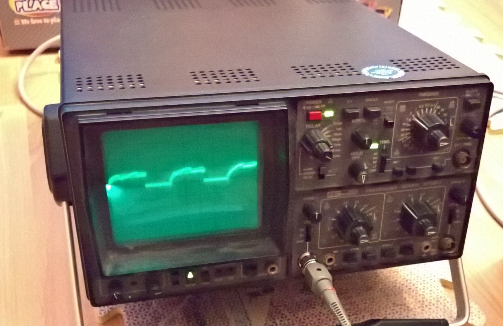

S ha már tüske. Én egy egyszerű PWM jellel hajtom meg a mozdonyt (arduino, ~110Hz) Oszcilloszkóppal megnéztem, hogyan néz ki a sínen a feszültség váltakozása. Oda kellenek a diódák, különben készen lenne szerencsétlen L298N IC: oscilloscope.jpg (csalok, mert kb16V -os a tápom)
/offtopic
Egyébként az volt a nagy ötlet, hogy a nyugalmi tartományban mintát veszek és abból megmondom, hogy (kb) milyen gyorsan halad a mozdony. Ez pl emelkedőnél vagy kanyarnál jöhet jól, ahol igazítani kell(-ene) a sebességet. Olvastam erről egy tök jó - angol nyelvű - blogban. BEMF-nek hívják ott ezt a hatást, hogy amikor nincs feszültség alatt a motor, akkor is mozog és egy visszairányú feszültséget produkál (back electromagnetic force). Azt az oszcilloszkóppal kimérem, arányokat állítok föl és minden kész. Ezt a hatást tényleg lehetett látni a szkópon, de a valóságban sokkal jobban fluktuált, minthogy egy pontban megmérve pontos adatot kaptam volna, szóval nem építek rá.
Áramerősséget viszont mérek s az a zárlatvédelmem! Ami meglepő volt, hogy nincs szoros lineáris kapcsolat a feszültség és a mozdonyon átfolyó áram között (vagy valamit nagyon rosszul mértem...)
/ontopic
A hall IC -s leírást még el fogom párszor olvasni, annyira nem mozgok otthonosan az elektronikában.

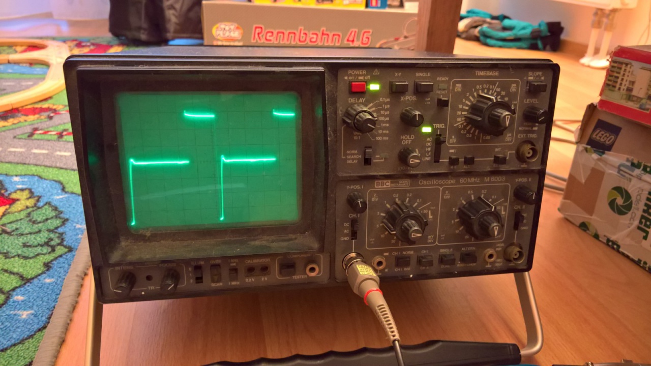

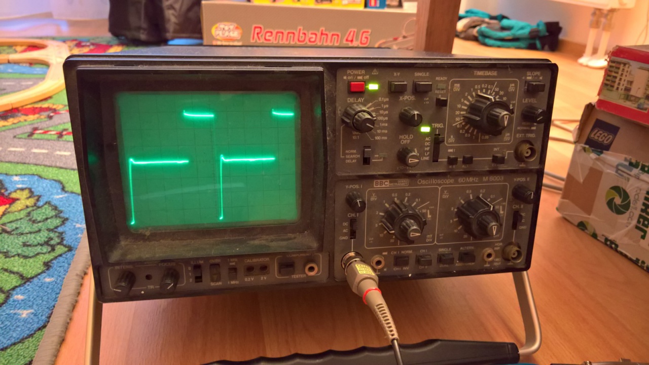

(#56361) etwg válasza dikdom hozzászólására (#56360)
Máj 29, 2017 |
Éppen elég ideig, hogy egy J-K vagy D áramkört átbillentsen.
A tüskék a levegöben vannak azaz csak imdukálodnak a bemenetekre. Azok bemenetei kb x kOhm tartományban vannak. Igy kár népem okvetlenül okoznak.
A szervok ilyet nem igen okozhatnak, mert azok közvetlenül a vezérlöelektronikához kapcsolodnak és ott kezelve vannak ezek a dolgok. Szoval a szervo nem igen nyirhatja ki az arduinot ( ott inkább rossz csatlakozás lehetett az ok).
Az L298-s hoz jo a 4 szabadonfuto dioda.
A BEMF aránylag ismert fogalom sok DCC is használja. A baj az, hogy a PWM jel nem okvetlenül szinkron a BEMF jellel, igy elég nehéz használni ( ha a PWM szünetében is van kommutácio - (gyakori eset) - akkor a tüskét is méred). Ha tul rövid a szünet, akkor meg nem áll be az értékelhetö szint...
Sok DCC-ben hosszabb szüneteket iktatnak be a BEMF mérésére.
A visszacsatolásra használhatod a BEMF-t, de hasonlo elven mint a zárlatvédelmet. Azaz egy kis sorbakötött ellenálláson méred a motoráramot. Ezzel a feszültséggel (ami az ellenálláson keletkezik) lehet ezt azt kezdeni. Az én TATET tápjaimban kétféle visszacsatolás van; egy AC ( a motor pillanatnyi nehézségeit hivatott kompenzálni) meg egy DC ami a motoron átfolyo áramot tartja a beállitott szinten. Mindkét visszacsatolás a te esetedben a PWM kitöltési tényezöit lenne hivatott befolyásolni. |
(#56362) dikdom válasza etwg hozzászólására (#56361)
Máj 29, 2017 |
"Igy kár népem okvetlenül okoznak." ? Telefonon gépelsz? Az javít ilyen vicces módon..
"Az L298-s hoz jo a 4 szabadonfuto dioda." - Rajta is van a modulon.
"A baj az, hogy a PWM jel nem okvetlenül szinkron a BEMF jellel, igy elég nehéz használni " - A szinkronitást nem mértem ki (nem lett volna rossz), mert csak egy próbom van az oszcilloszkóphoz, egyelőre. De a jelszint kuszasága és a periódusok közötti rövidség jobban zavart, amiatt álltam le.
Ha kihagyok 1-2 periódust mondjuk 1s-onként - az már 20-30ms szünet - az nem érezhető a mozdony futásán? Mondjuk ezt meg is nézhetném.
Amikor a 'BEMF' -et próbáltam kimérni, akkor én a sínfeszültséget néztem, amikor nem 'táplált' a táp (a PWM jel 0 szintjeinél). Ott láttam eltérést a nullától. Amikor a motor áramot néztem - ahogyan mondtad is, egy fél ohmos teljesítmény-ellenálláson eső feszültséget mértem - ott a nulla valóban nullának tűnt. De mindegy is, már letettem róla. Ennél sokkal kisebb dolgok is megakasztanak.
(#56363) etwg válasza dikdom hozzászólására (#56362)
Máj 30, 2017 |
Bocs az összekuszált szövegért. Tapiképernyön irkálok, néha egyébb munka mellett, s nem mindig veszem észre az ilyen beavatkozást, vagy hibás szöveget.
Egy kicsit érezni a motoron, ha a BEMF mérése miatt megszakitod a PWM jelet. Ezt ki kell kisérletezni, mert a motortol is függhet. |

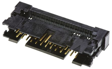

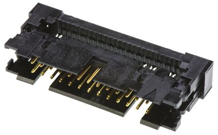

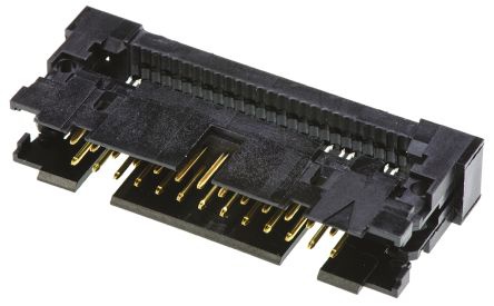

(#56398) diginewl hozzászólása
Jún 5, 2017 |

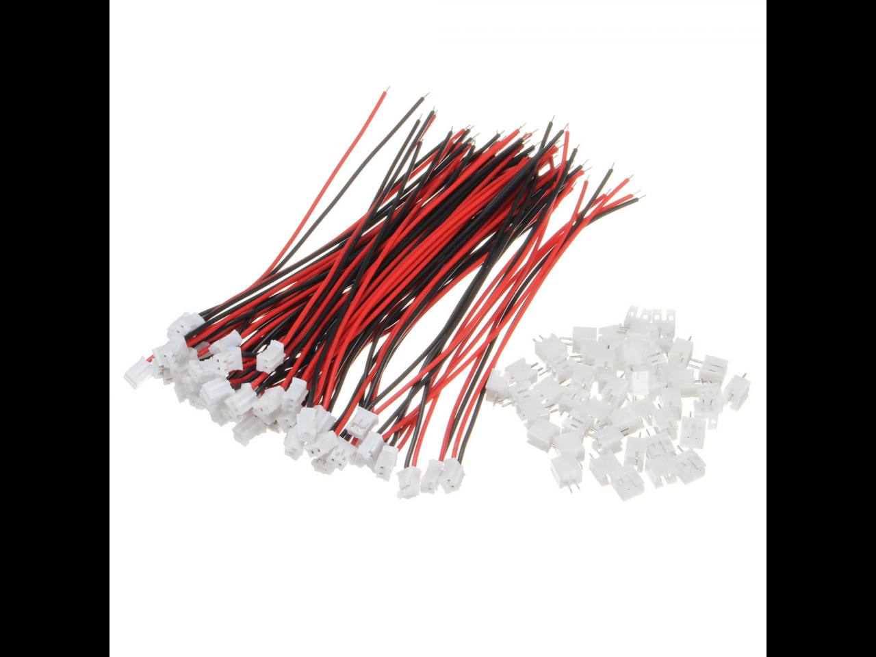

(#56399) HOTotya válasza diginewl hozzászólására (#56398)
Jún 5, 2017 |
NE mert az egyik az (oda is van írva) szalag kábelhez való és nyákba forrasztva használatos! kotyogni fog azaz könnyen ki fog csúszni!keress más típust.... |

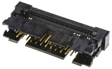

(#56400) etwg válasza diginewl hozzászólására (#56398)
Jún 5, 2017 |
Az apa dugo csatlakozo nem stimmel az ugyanis nem konnektor, hanem egy NYAK csatlakozo a szalagkábelhez.
A tüskesor igy néz ki: Tüskesor
Fontos, hogy a tüskék oldala egyforma vastag ( kb 0.8x0,8 mm). Ez passzol a te foglalatodba.
Ehhez a huzalokat egyenként kell felforrasztani ( nem szalagkábel).
Igy néz ki a szalagkábeles kivitel, de ezt nem lehet a te csatidra rányomni a hiányzo kulcs miatt. Ehhez a megfelelö anya kell.

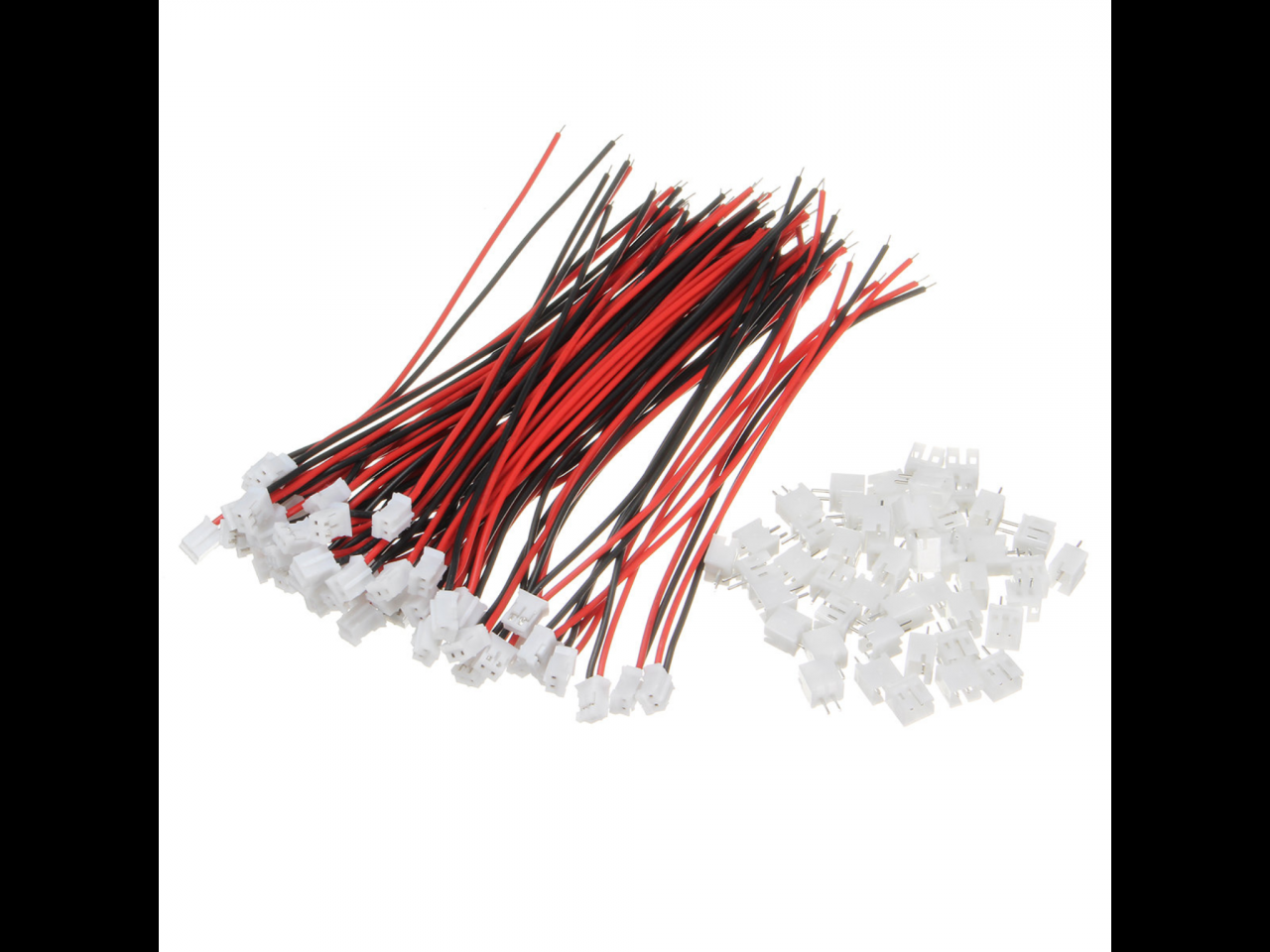

(#56401) proba válasza diginewl hozzászólására (#56398)
Jún 5, 2017 |
Ha egymásba dughatót akarsz, szerintem ilyen létezik kissebbe nagyobba..  B25 Ribbon Connectors |
(#56402) etwg válasza proba hozzászólására (#56401)
Jún 5, 2017 |
Vannak kisebbek is ( balanszerhez valok) |
(#56403) diginewl válasza HOTotya hozzászólására (#56399)
Jún 5, 2017 |
Köszönöm Mindenkinek a gyors választ!
Sejtettem, hogy nem lesz jó, mert az apa csati lábai téglalap formájúak, és egyik oldala nagyon vékony.
Olyan jó lett volna, ha mégsem.....  |
(#56404) etwg válasza diginewl hozzászólására (#56403)
Jún 5, 2017 |
Van olyan is csak a fene tudja mi a neve. Ugyanolyan mint ami te beraktál csak mások a lábai és más az anyacsati ( az is lapos) bonthato szalagkábet csati. |
