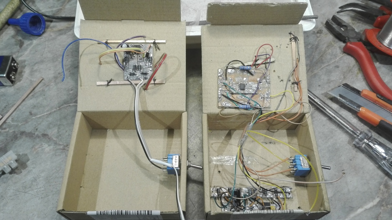

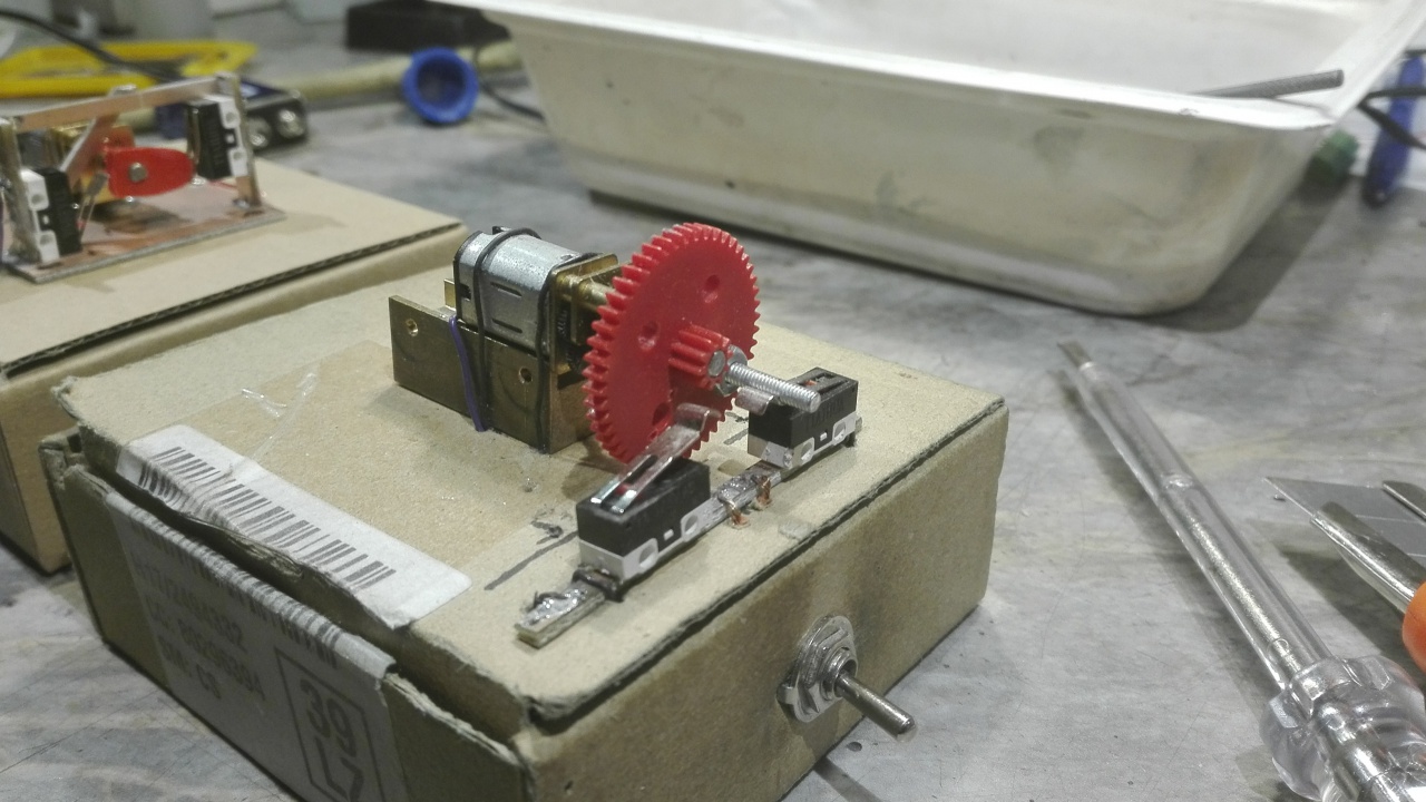

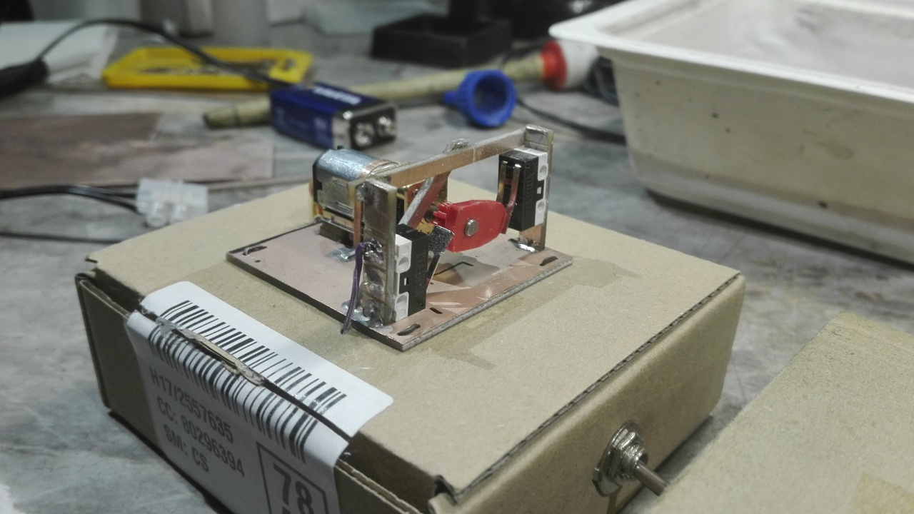

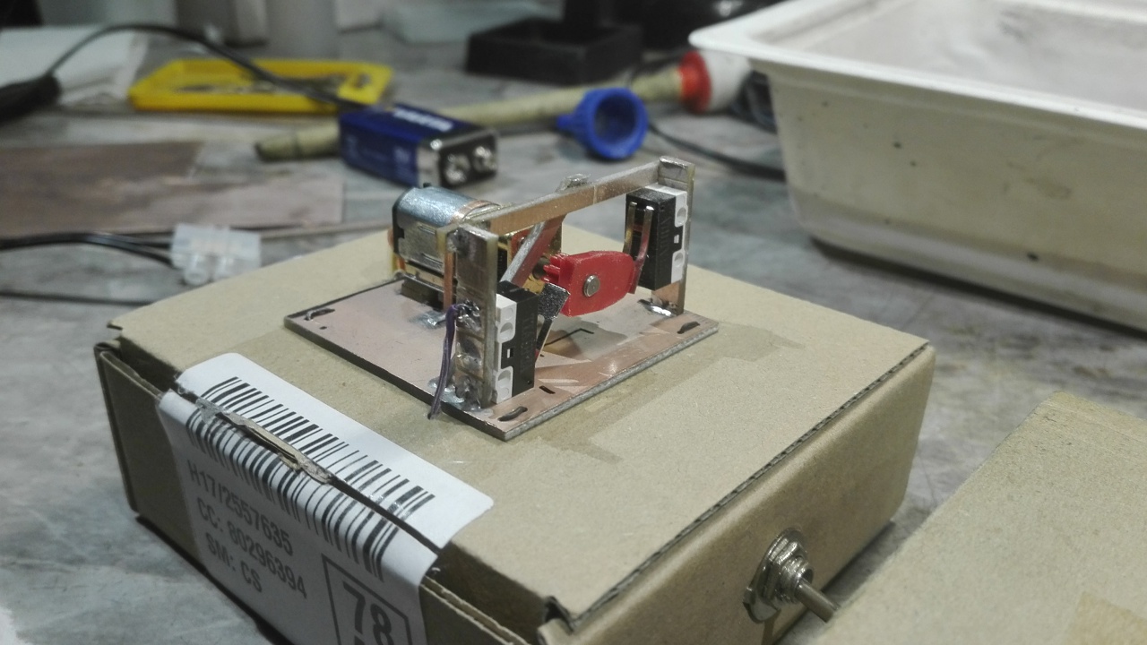

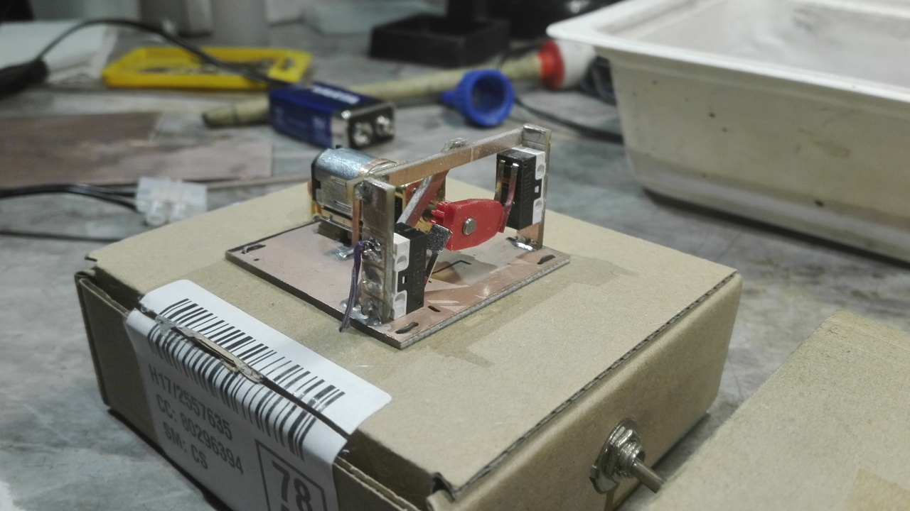

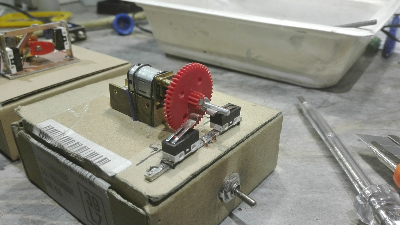

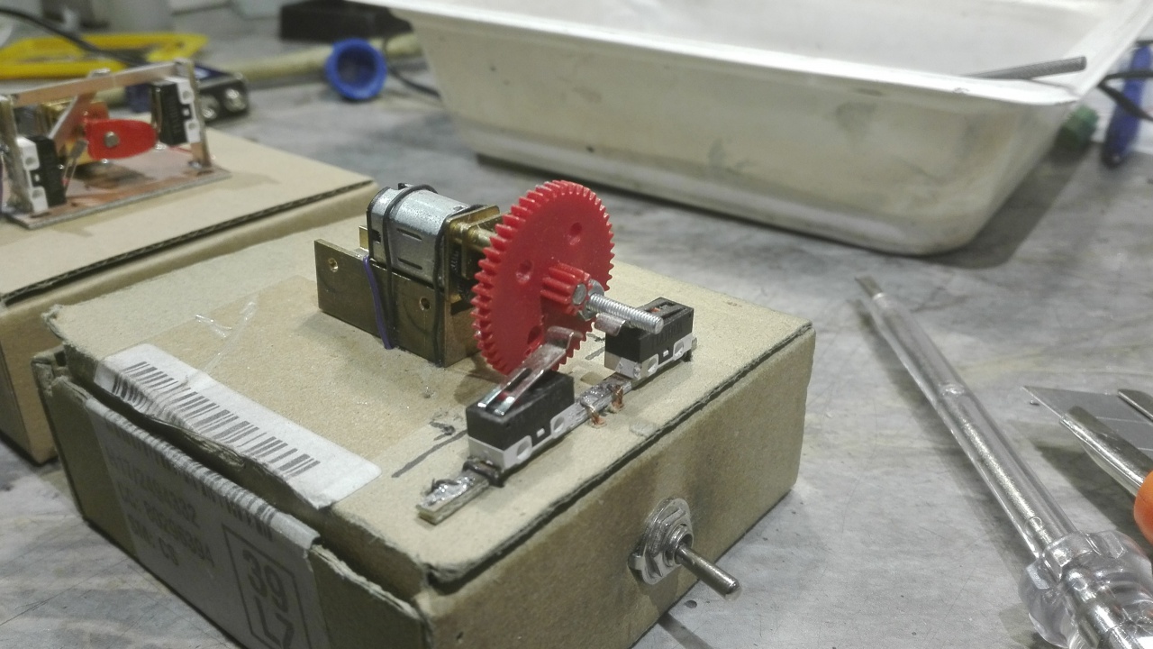

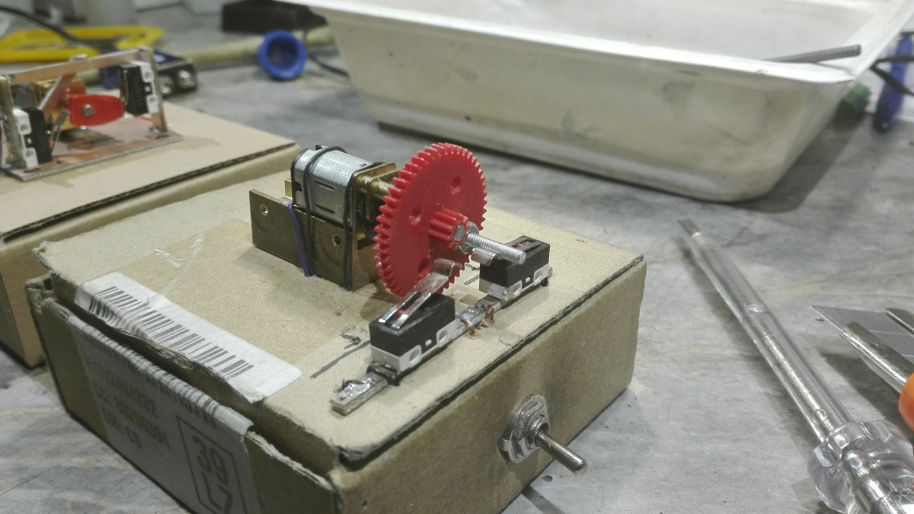

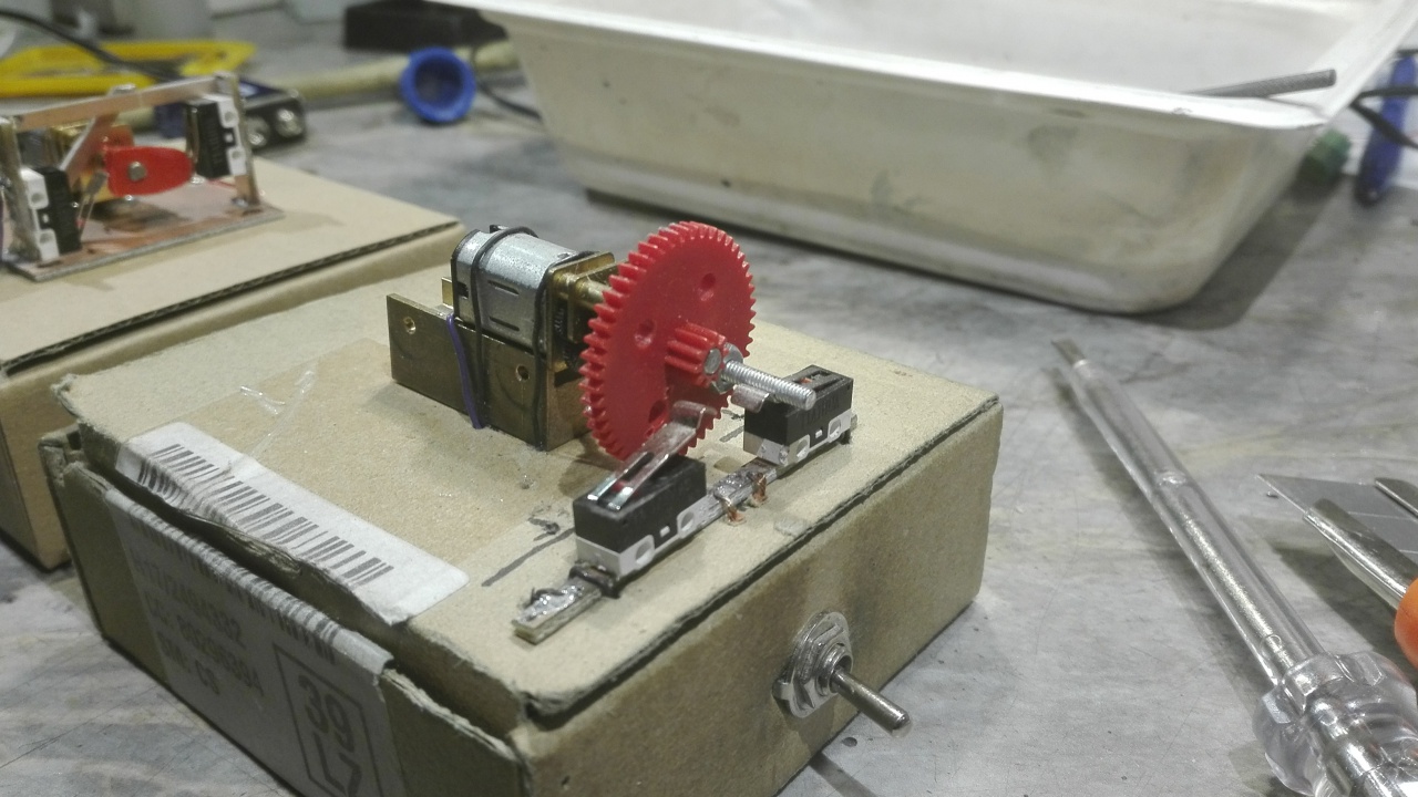

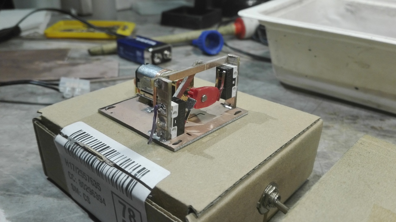

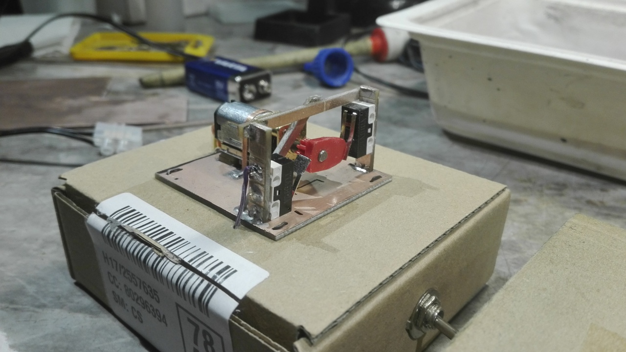

(#59207) Váltógyártó hozzászólása
Ápr 30, 2018 |
Nos Uraim!
Egy kicsit besokalltam a váltóktól, muszáj volt valamit pihenésképpen csinálni, így elővettem az állítómű projektet, ezért volt a múltkori kérdés is. Ezt az "óccsóbbikat" mindenképp egy irányba forgósra akarom csinálni, azután elkezdtem nézegetni a fullos verziót, és rájöttem, hogy kb. 3mm magasságkülönbségért szívatom magam azzal a bonyolult vezérléssel. Úgyhogy gyorsan összedobtam egy egy irányba forgó elektronikát (már ha annak lehet nevezni egy egyenirányító diódasort és egy fesszabályzót). A 21 alkatrész helyett kell vagy 9, ennek ellenére minden elvárt tulajdonság megmaradt. Akinek meg pont az a 3mm lesz útban, annak majd csinálunk kiegészítő kart, és odébb tudja majd tenni az állítóművet, ahol már nincs útban.
A képeken jól látszik a különbség. Ennek az új verziónak a körbeforgás miatt kellett építeni azt a kis kalodát, természetesen a kész verzión nem így lesz.
Szóval kösz Jenő, hogy beletetted a bogarat a fülembe, igazad volt, így jobb!  |

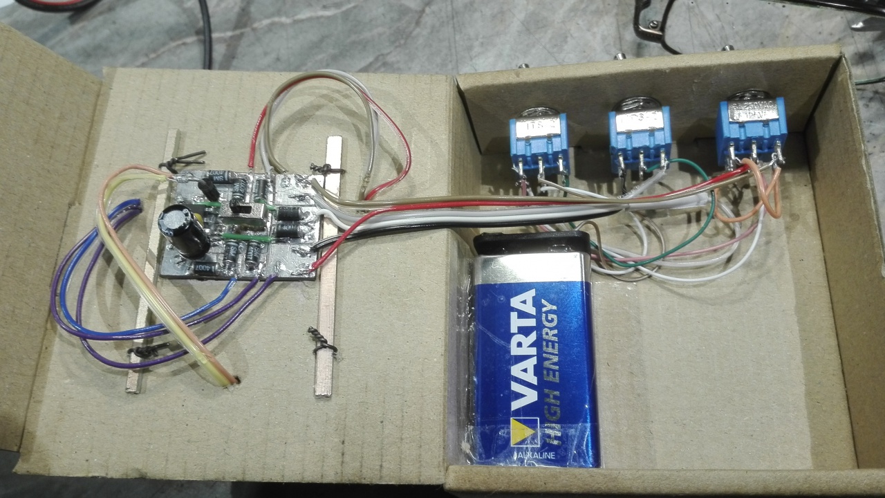

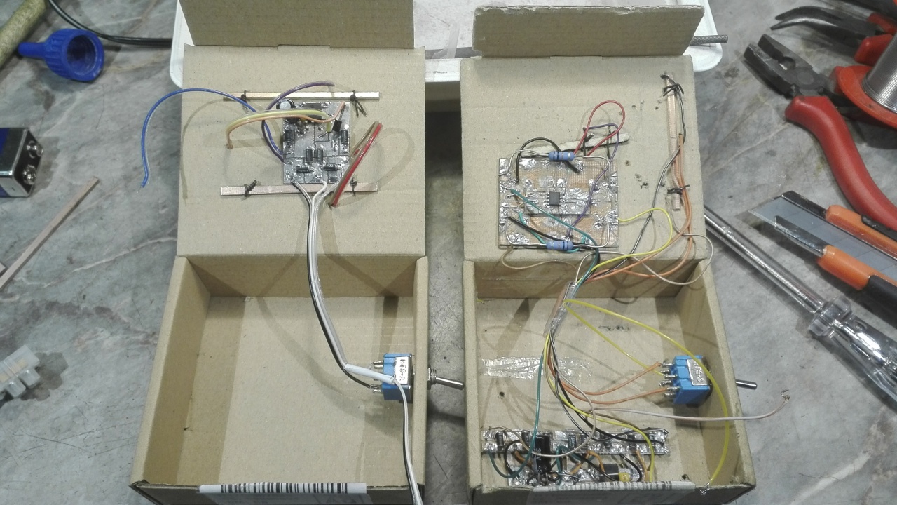

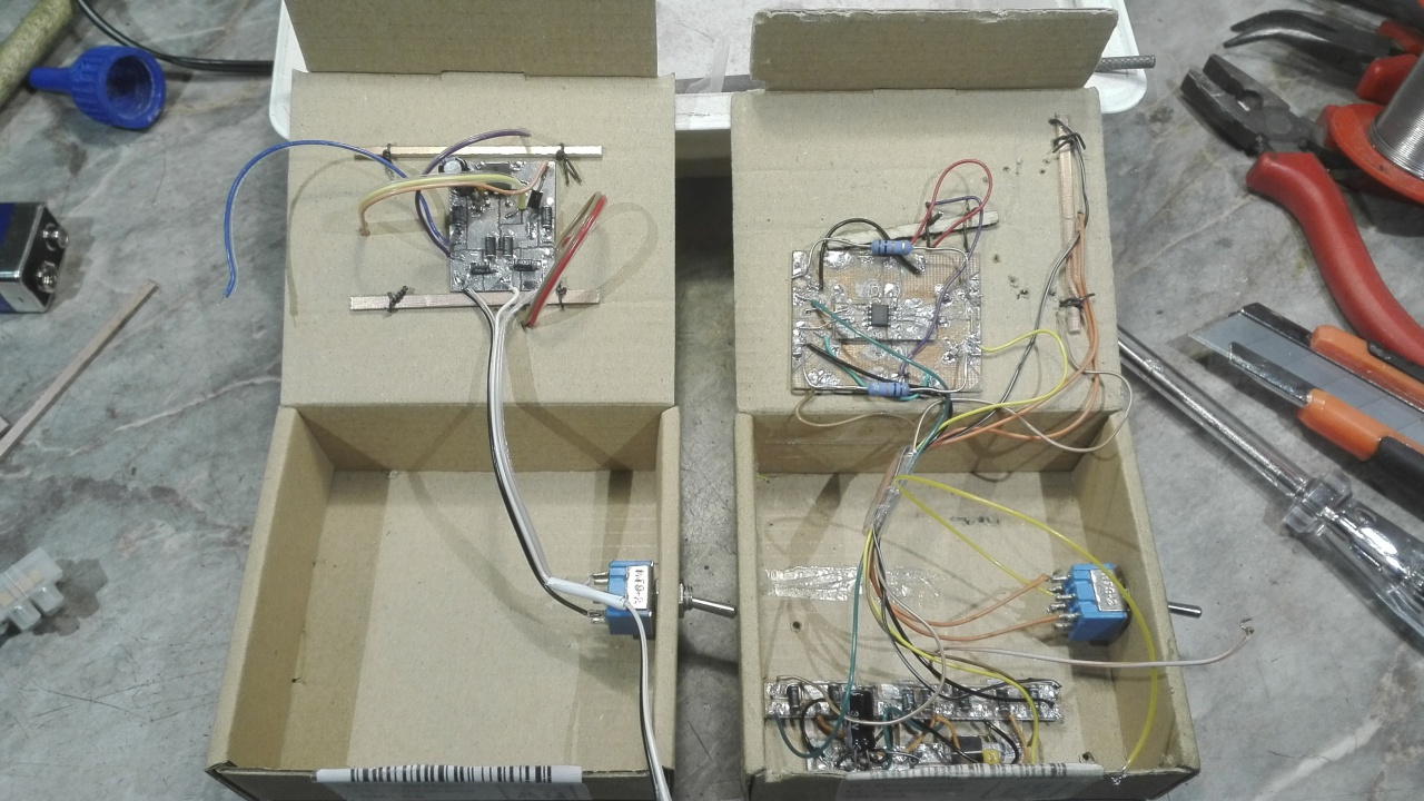

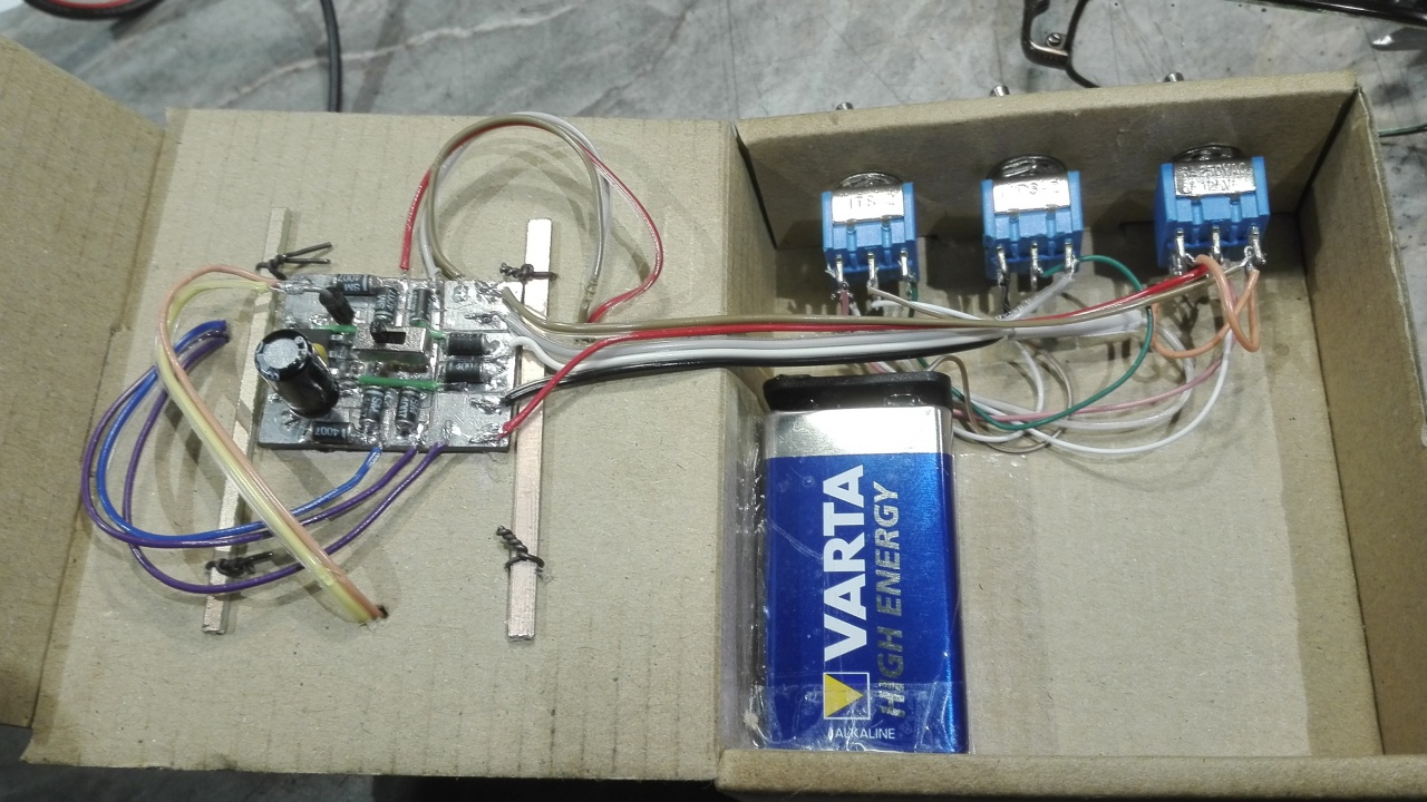

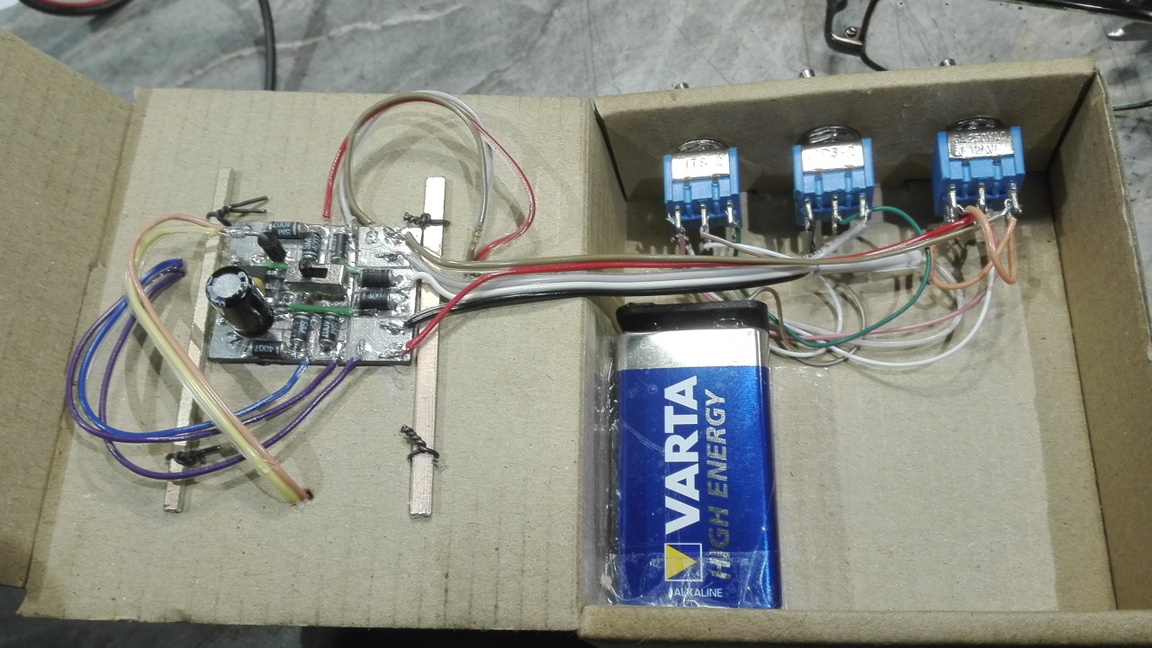

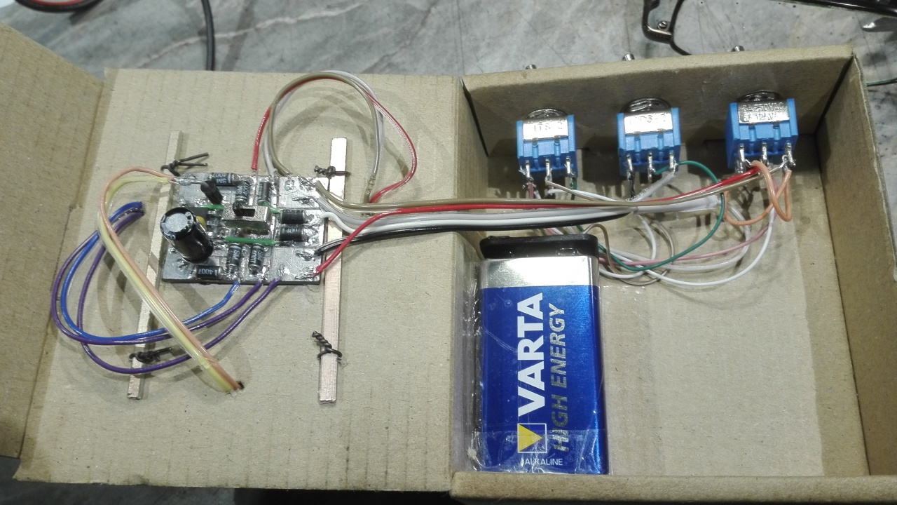

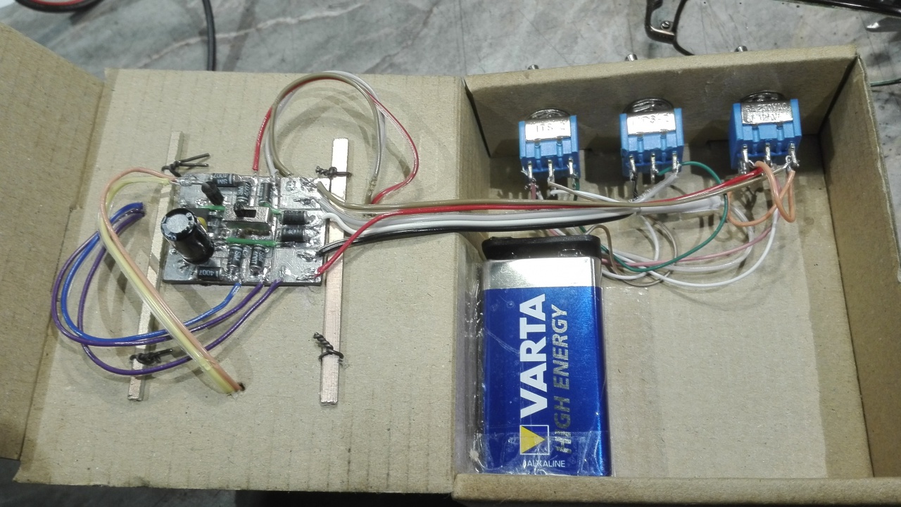

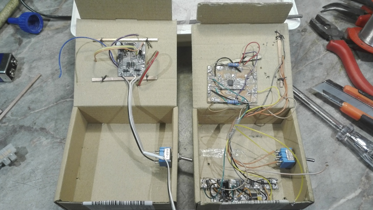

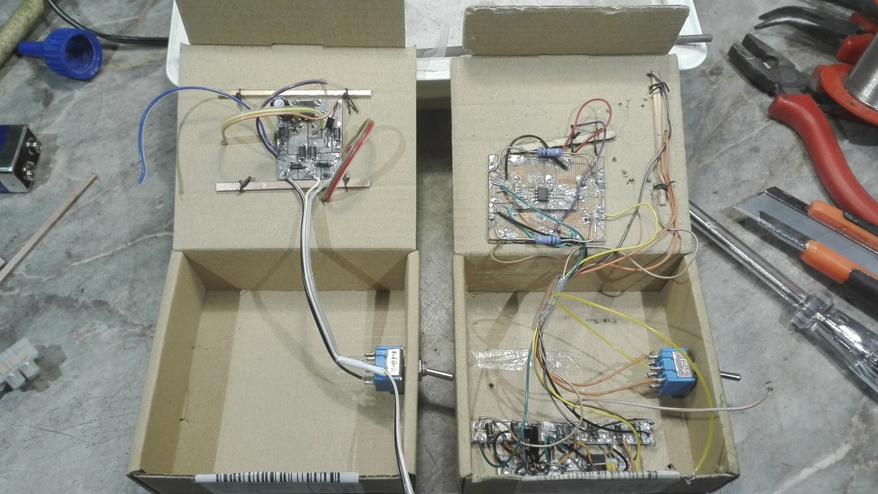

(#59230) Váltógyártó válasza Váltógyártó hozzászólására (#59207)
Máj 3, 2018 |
Megcsináltam rendesen a tesztelős dobozkát. Az elem feletti kapcsolóval lehet a két és három vezetékes állítás között váltani, a középső a három vezetékes kapcsoló, a harmadik kitalálását rátok bízom!
Viszont most sem egyszerű az élet, mert az előző verziónál a mikrokapcsolók után kezdődött minden élet, így viszont két vezetékes (polaritásváltós) módban nem működött, hiszen a mikrokapcsolót a polaritáscsere nem zárja. Így a pozitív bemeneteket a mikrokapcsoló elé kötöttem, ekkor viszont váltóáram esetén folyamatosan forgott a motor, hiszen ebben az esetben csak az egyik félhullám van elzárva a kapcsolókkal, a másik gond nélkül átforgatja a motort azon a szakaszon, amíg nem nyit újra a mikrokapcsoló.
Úgyhogy ezeket a mikrokapcsoló elől induló pozitív ágakat egy kapcsolóval láttam el. Így ha váltóáramról megy a cucc, akkor ezt a két ágat leválasztom az áramkörről. A kész cuccon valószínűleg majd két tüskével és egy jumperrel oldom meg, de most a kapcsoló egyszerűbb volt.
Bár az is megfordult a fejemben, hogy lesz két és három vezetékes verzió, mert a NYÁK lehet mindegyiknél egyforma, csak a diódák közül nem kell mindegyiket berakni, és ekkor a kapcsoló sem kell. |
(#59232) Frankye válasza Váltógyártó hozzászólására (#59230)
Máj 4, 2018 |
Én az utóbbi verziót tartanám jónak. (Ti., hogy nincs jumper/kapcsoló, hanem vagy be vannak ültetve a diófák, vagy nem, kétféle panel van.) Tapasztalatom szerint a több alkatrész = több hibalehetőség, ráadásul az egységnyi sugarú felhasználó (és itt nem azokra gondolok, akik ide járnak, hanem akik csak megveszik a cuccot), ha két lehetőség közül választhatnak, tuti, hogy a rosszat választják (értsd: a jumperrel/kapcsolóval a nem nekik kellő helyzetet állítják be...) Több évnyi tanári múltammal (andragógia, azaz felnőtt képzés) bizton állíthatom, hogy ez igaz a csemetékre éppúgy, mint a szülőkre. |
(#59233) etwg válasza Frankye hozzászólására (#59232)
Máj 4, 2018 |
Nemcsak a több alkatrész = több hibalehetöség a gond, sokkal inkább ennek az ára. Most nem okvetlenül a filléres alkatrészárakra gondolok, hanem magára a szerkezetre. Minden alkatrész beépitése növeli a szerkezet árát nemcsak magával az alkatrész árával, hanem az ehhez járulo munkával stb.
A váltomotoroknál mindenki az árral küzd. Elég végignézni a kinálatot, a Conrad mai ára (2 dioda van mindössze benne, és egy csapnivalo mechanizmus) az utobbi 10 évben több mint 30%-l növekedett.
Az MTB a kitünö mechanikával és kb 7 alkatrésszel is kénytelen volt több mint 20%-l növelni az árakat. Ráadásul a legujabb fejlesztések nem okvetlenül vezettek jo irányba, mert az állitomü mérete meglehetösen növekedett az uj konnektor miatt.
Az a két állitomü ma a mérce szinte minden szempontbol (ár, kivitel, méret és funkcionalitás: az egyik a negativ a másik a pozitiv véglet). Sajnos a többiek vagy leragadtak a régi, ma már muzeumi megoldásokon, vagy teljesen irreális árképzéssel teszik terméküket feleslegessé. (Kizárolag a motoros állitomüvekre gondolok).
Abban sem vagyok biztos, hogy valoban szükség van-e alternativ áramköri megoldásra (2-3 vezeték). Én a 2 nyomogombos megoldást szeretem - az egyöntetü és világos (azaz 3 vezeték megy minden állitomüre) ráadásul többnyire automatikusan (minden extra vezeték nélkül) kinál visszajelzést is egyenesen a nyomogombok/kapcsolok vezetékein. |
