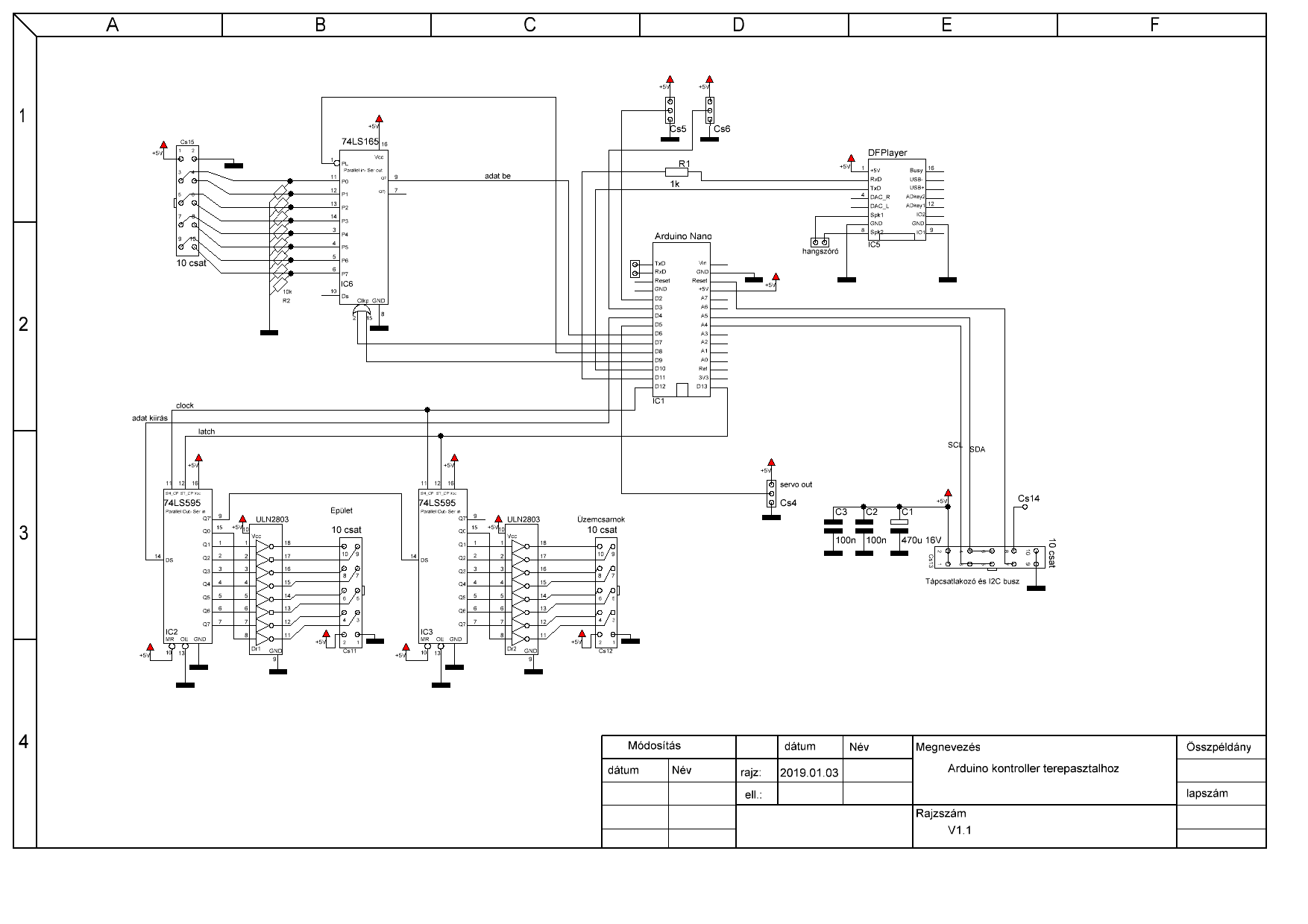

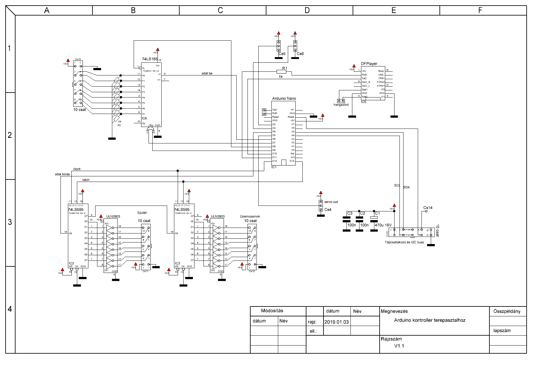

Sziasztok.
Még korábban készült a terepasztalhoz egy "showkontroller".
feladata. a terepasztalon lévő házakban, üzemekben, utcákon stb, lévő lámpák idővezérlése, s hozzá hangok kiadása.
Nálam egy fűrészüzemet vezérel, ahol van iroda, portásfülke, kerítésvilágítás, stb, s hozzá a munkaidőnek megfelelően hangok lejátszása SD kártyáról.
A 2x8 db LED kimenet ULN2803 500mA-t tud kapcsolni.
A hangok lejátszása a DFPlayer modulon keresztül lehetséges, bár ennek a saját hangteljesítménye 2W nagyon kicsi ezt erősíteni kell.
Rendelkezik 8 db bemenettel is, az egyes világítás - vagy kimenet - be és kikapcsolásához, és még kapott egy digitális szervo vezérlést is pl: üzemkapu mozgatáshoz.
Mivel a panelon csak +5V tápfesz áll rendelkezésre, ezért ide nagyobb teljesítményű hangerősítőt nem terveztem, azt mellette lehet elhelyezni.
Kívánságra az Arduino minta sketch-t elküldöm.

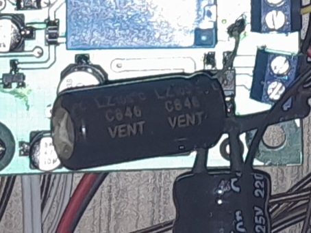

(#67689) diginewl hozzászólása
Márc 31, 2023 |

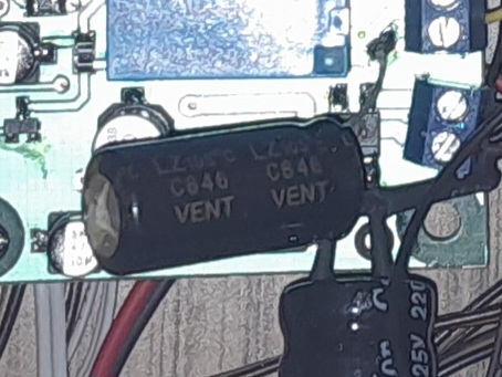

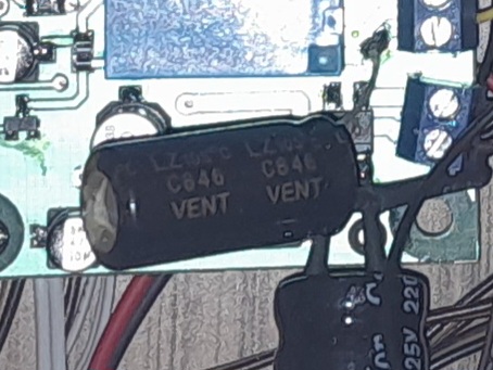

8 év napi szintű működés után....
egy kondi megadja magát. Szépen felpuffad, és kiereszt. Vitrinvonat állandóan rövidzárra fut, lekapcsol a táp... Csere után újra rendesen megy a vitrinvonat!
(ma pl. egy ovis csoport jött a város túlsó végéről. Olyan csendben nézte a sok apróság a vonatokat, hogy azthittem üres a patika, elmentek. Képesek voltak 10-15 percig (mindenki!) csendben maradni, és figyeltek. Meglepő volt).
Szóval itt a show-nak állandóan mennie kell (show must go on...), mert nem tudhatom mikor esik be egy másik csoport, teljesen véletlenül

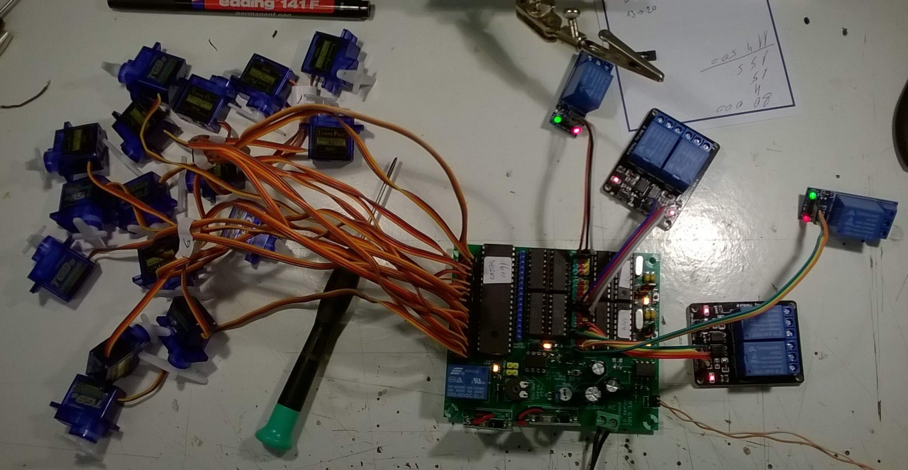

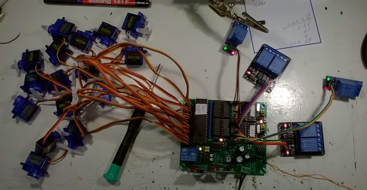

(#68586) diginewl válasza etwg hozzászólására (#68585)
Nov 4, 2023 |

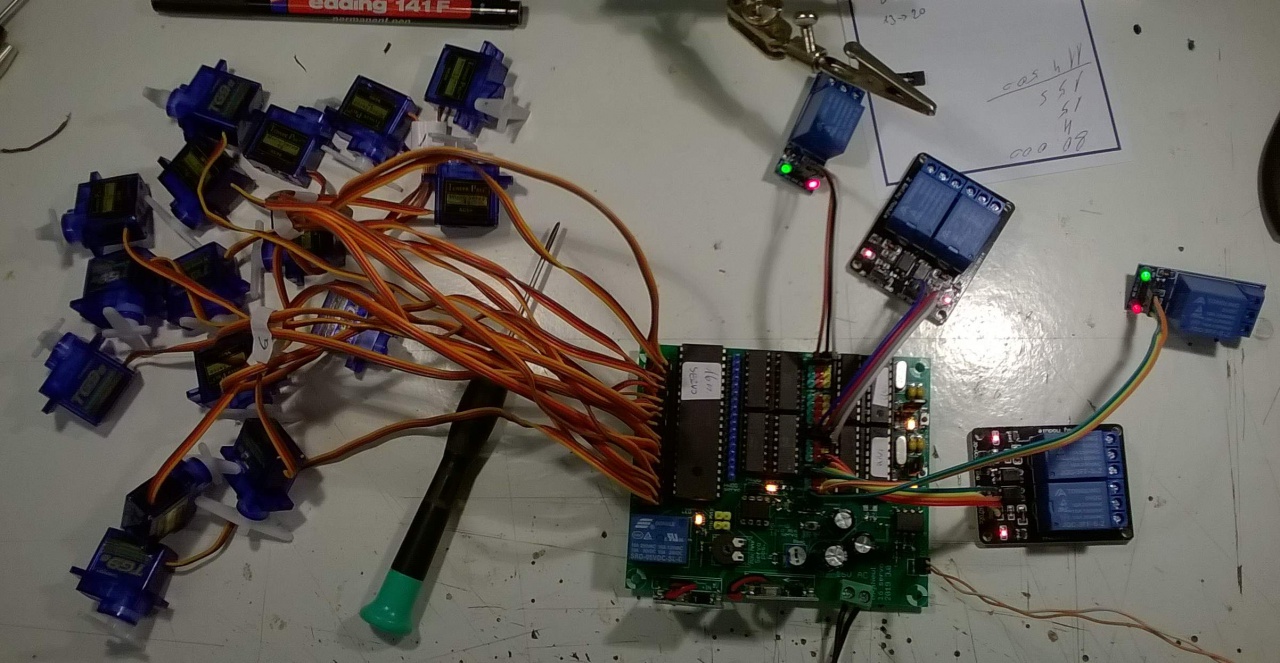

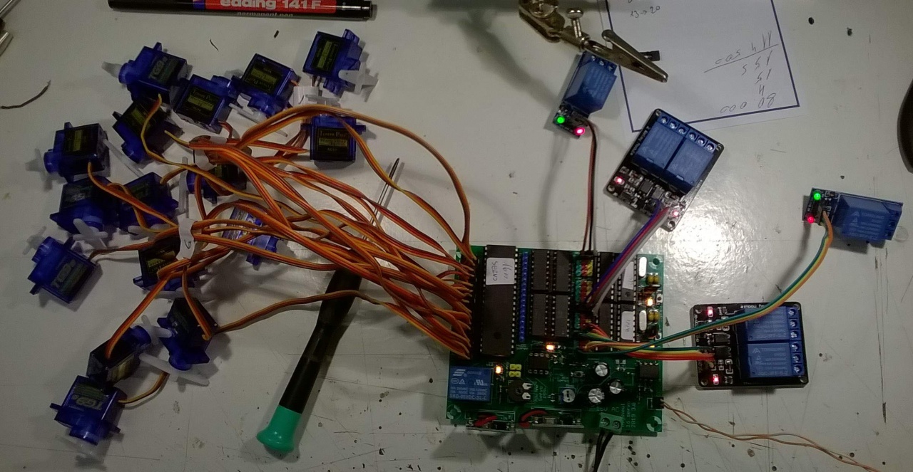

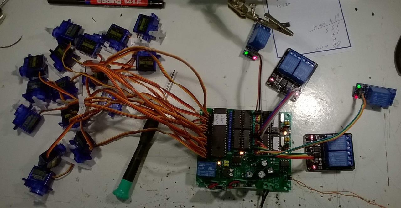

Igen én is így voltam vele. Aztán "összetákoltam" a szervóvezérlőmet.
DCC, 16 szervót irányít, beállítás potival, pozíciót visszajelez, polarizál. Indulása késleltethető, így minimális az áramfelvétele.
Néha az első szervó pozíciója elugrik, ha a többit módosítom, de más mellékhatást nem tapasztaltam
