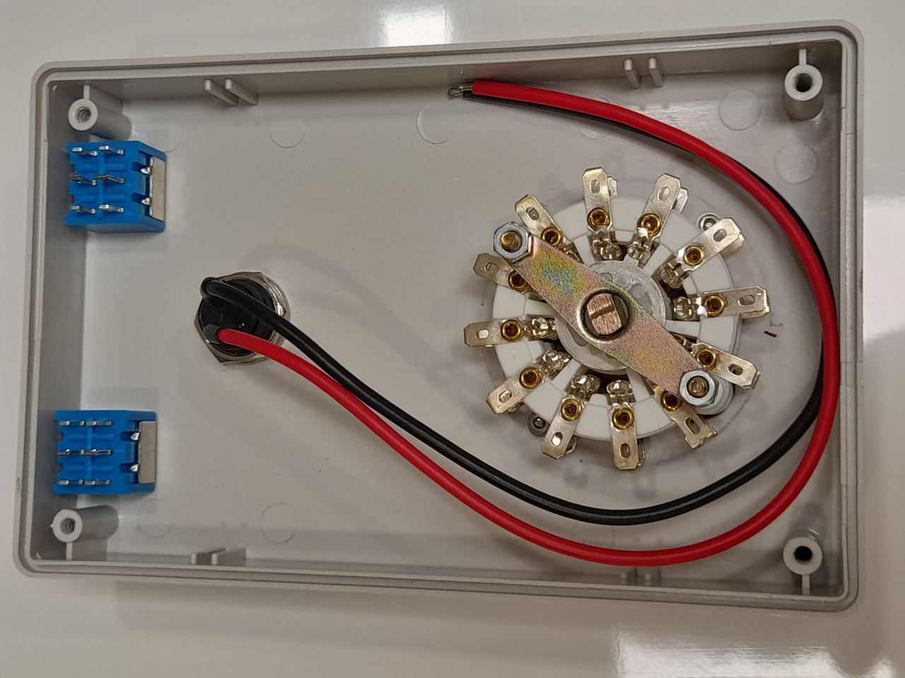

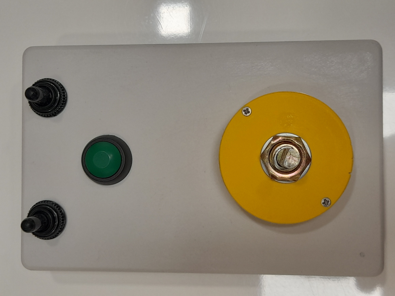

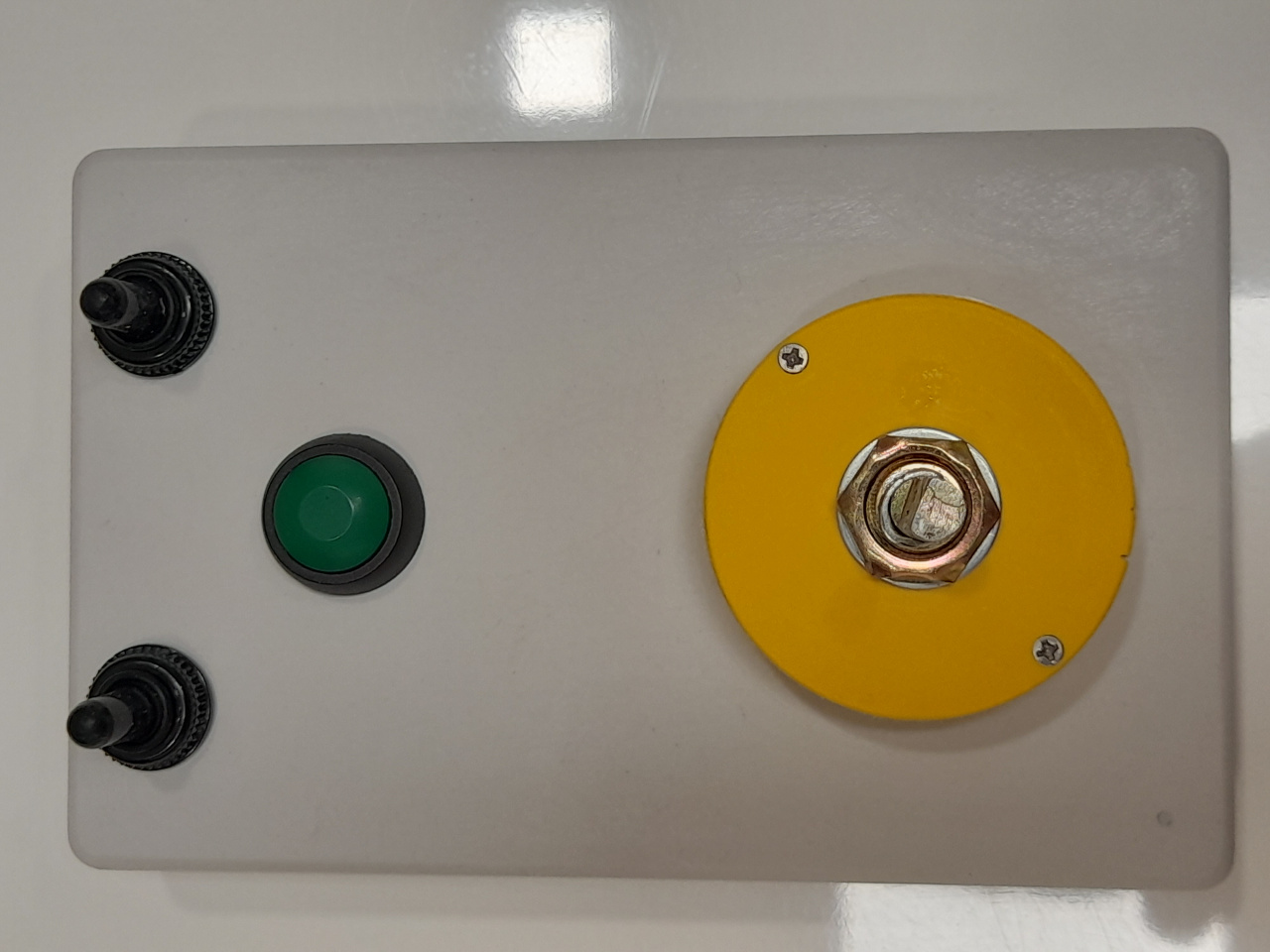

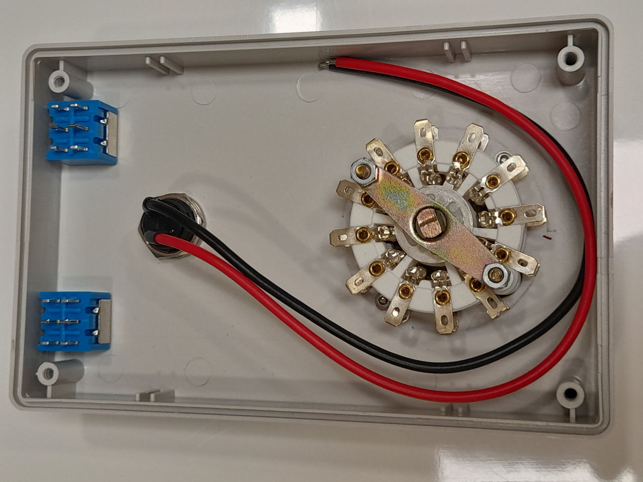

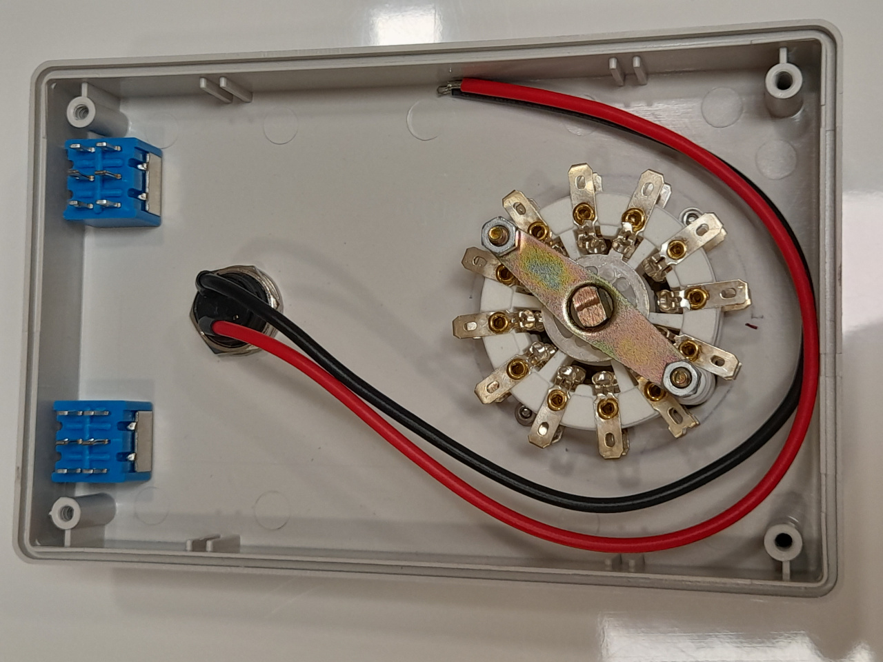

(#72400) TT.F.J. hozzászólása
Aug 18, 2025 |
Üdvözlők mindenkit.

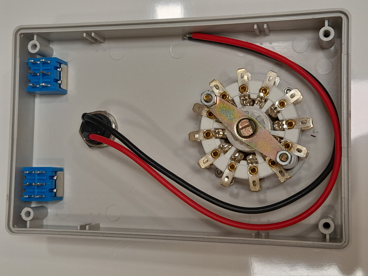

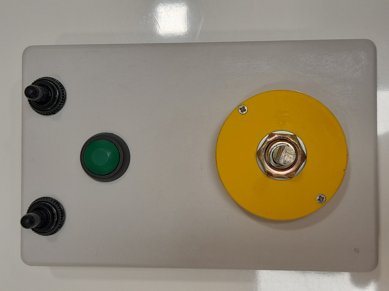

Már régebben említettem a digitális dolgokhoz nem nagyon értek, ezért is teljesen analog módon építek magamnak egy mozdony fordítót.
Az irányító kis kapcsoló pult mérete: 125x80x belmagassága 26.mm. Tehát nem nagy. A pozíció kapcsolom kétszer x 11. pólussal rendelkezik, vagyis 22 sínkiállást tudok elérni.
A kérdésem a következő. Mikor a mechanikus pozíció kapcsolót eltekerem a kívánt állásba , lehetséges valamilyen elektronikai kütyüvel elérni hogy, ezt egy led kijelző mutassa számmal? (léptető motor Kizárva).
Köszönöm a hozzászólásokat. |
(#72401) etwg válasza TT.F.J. hozzászólására (#72400)
Aug 19, 2025 |
Lehet, de bonyolult, és ha nem értesz hozzá akkor csak gondjaid lesznek. |

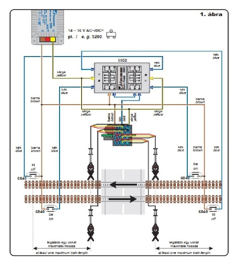

(#72404) JZoli válasza TT.F.J. hozzászólására (#72400)
Aug 19, 2025 |
Rengeteg diódával megoldható, elég körülményes lenne! A képen lévő kapcsolás nem ehhez való, de azért tettem be, hogy az elvet szemléltessem! |
(#72405) slogan válasza TT.F.J. hozzászólására (#72400)
Aug 19, 2025 |
Egy microcontrollerrel megoldható. |
(#72406) diginewl válasza TT.F.J. hozzászólására (#72400)
Aug 19, 2025 |
Még mielőtt itt elszomorítanálak: ez a nagyon profiknak is a legnagyobb kihívás a fordítókorong egyedi meghajtása, és pozícionálása!!!
Az addig rendben van, hogy ott a kütyü a kezedben, de mi fogja adott ponton megállítani a korongot??? Majd valahogy megoldod??? Ajaj.
Én is vettem egy leharcolt FL fordítókorongot, aminek a reteszelő mechanikája jó volt. Ehhez már meg tudtam oldani a megállítást, és hurokfordítást a hídon. Az egésznek rákfenéje a pontos megállítás, és a lötyögésmentes hajtás, de a kettő összefügg.
Sajnos ez van.
videjó
FL korong |
(#72407) JZoli válasza slogan hozzászólására (#72405)
Aug 19, 2025 |
Hát, ha nem ért a digitális dolgokhoz (ahogy írta) akkor kontroller+program+felprogramozás nem lesz egyszerű. |
(#72408) slogan válasza JZoli hozzászólására (#72407)
Aug 19, 2025 |
Nem is arra gondoltam, hogy ő csinálja.
Amúgy meg a sok dióda helyett egy ADC-n egyszerűbb. |
(#72409) Antal Miklós válasza TT.F.J. hozzászólására (#72400)
Aug 19, 2025 |
Szia. Szerintem az elektronikától el kellene tekinteni. A legegysszerűbben és költség hatékonyan inkább a teljesenmanuális meghajtásra gondoltam. Ott látod, hogy melyik vágányt választottad ki, sőt a hajtás is egyszerűen kivitelezhető. Vagy megvásárolod.... |
(#72410) TT.F.J. válasza Antal Miklós hozzászólására (#72409)
Aug 19, 2025 |
Üdvözöllek. Igazad van. Bekell látnom hogy ez téves irány lenne részemről. Marad az eredeti terv. Én mindent a nulláról építek ,és nem egy leharcolt fordítókorongot megveszek, és felújítok. A korong 70%-os állapotban már meg van .És tű pontosan ott fog megállni ahol kel.
A kétkedőknek majd küldök képeket ,ha teljesen kész leszek.

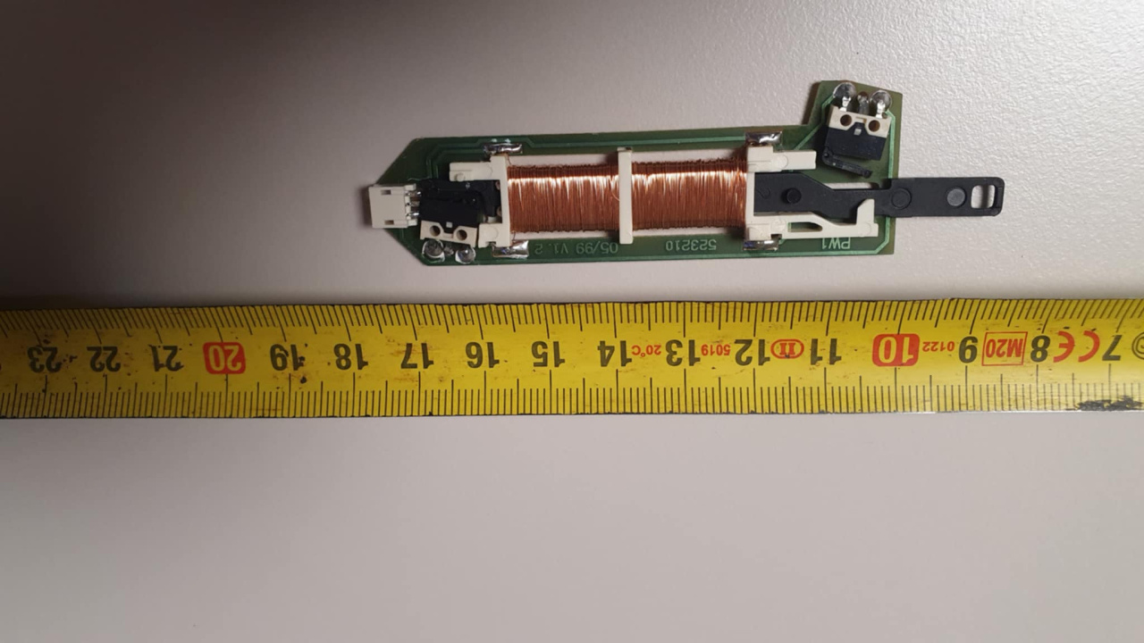

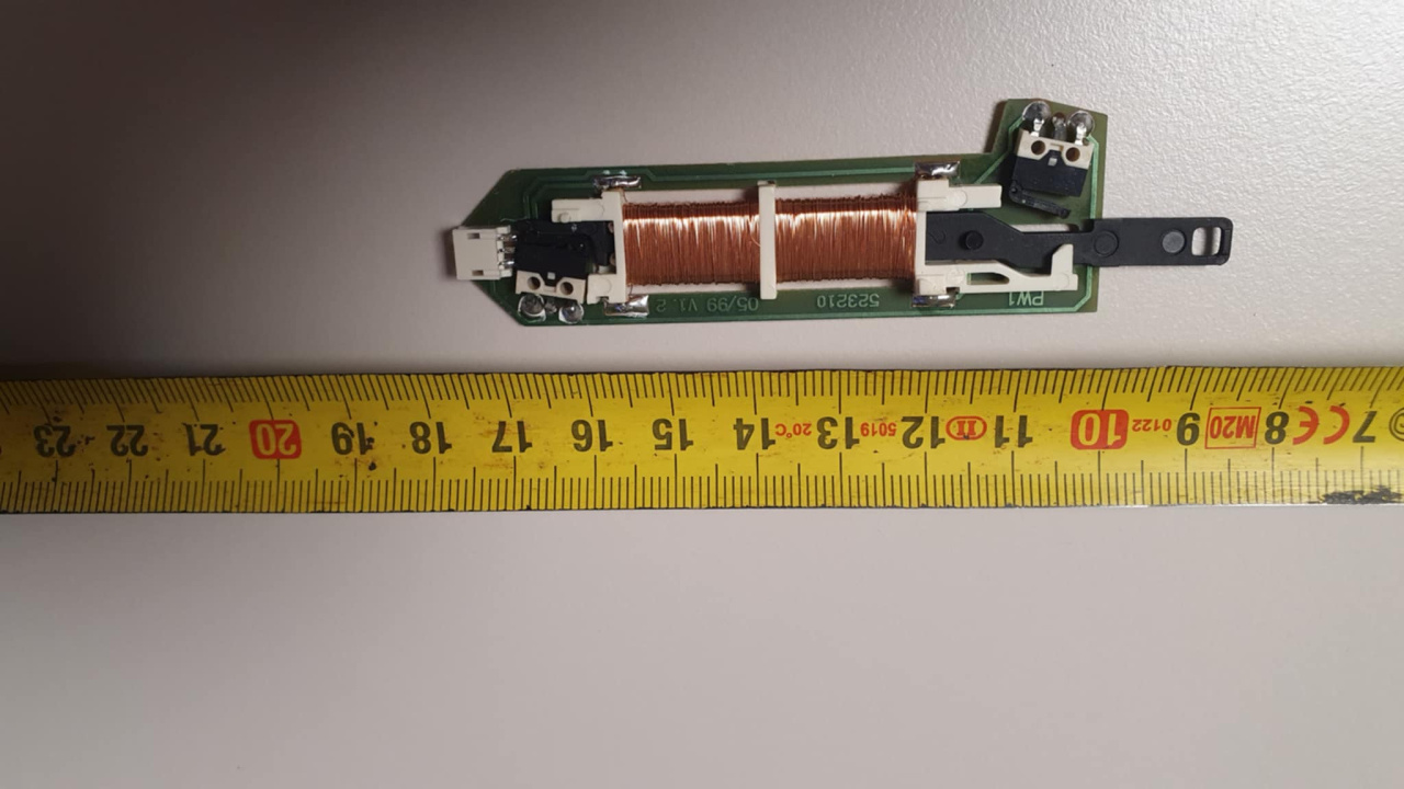

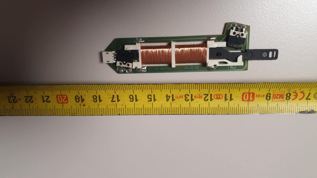

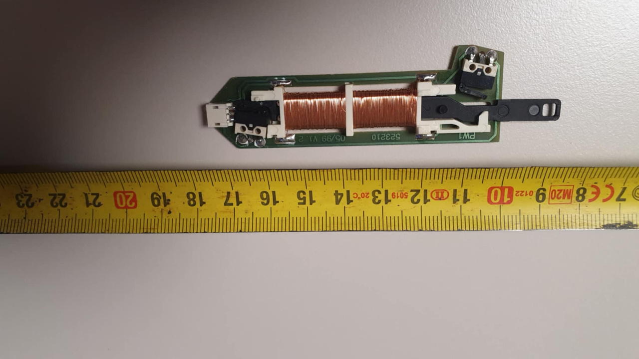

Adott egy Viessmann 4554 -es váltó kitérő. A képen látható a kitérőt mozgató elektromágnes. Ez a kitérő egy gyors mozgású elektronikával szerelt. Azonban nekem az lenne a kérdésem, hogy valahogy át lehetne-e alakítani ennek a gyári kitérőknek az elektronikáját, hogy ne gyorsan, hanem lassan húzza az adott kitérőt egyik állásból a másikba?
Csatoltam egy videót. Ezen videón lassú mozgású váltó látható.
Ismeritek ezt a kitérőt? Illetve tudjátok, hogy kellene átalakítani? Esetleg lenne öltetettek mit kellene csinálni?
U.i.:
A probléma megoldása egy ismerősömnek kellene, nekem nincs terepasztalom. Esetleg, ha szükséges, akkor tudok még képet kérni tőle. Ha lehetne, akkor én csak elektronikát tudnék csinálni hozzá majd.
Nagyon köszönöm a segítségeteket! |
(#72856) etwg válasza sany hozzászólására (#72855)
Nov 9, 2025 |
Ez az un.két tekercses válto állitomü. Ezt nem lehet lassitani.
Ami a videon van az egy motoros váltóállitó.
Azt lehet lassitani. Kb ugyanabban az árban kaphatok és többnyire sokkal kisebbek mint a tied. |
(#72857) sany válasza etwg hozzászólására (#72856)
Nov 9, 2025 |
Értem. Akkor bonyulultabb a helyzet.
Ebben az esetben, az áthúzàsi vagy behúzási időt pl. egy kondenzátor segítségével nem lehetne befolyàsolni?
(#72858) etwg válasza sany hozzászólására (#72857)
Nov 9, 2025 |
Nem, mert ennek a mágneses meghajtonak az ereje az impulzusban van, azaz nagyon rövid ideig kell kb 1-2 Ampert küldeni a tekercsbe, hogy beszivja a vasmagot és abban a pillanatban le is kapcsolodik az áramforrásrol, mert különben elég.
Ha ezt lassitod, akkor nem éri el soha az 1-2 Ampert, mert elötte leég a tekercs és a vasmag meg ott marad ahol volt. Ezt csak mechanikailag lehetne lassitani, de az tul bonyolult. |
(#72861) csíkosháTTú válasza sany hozzászólására (#72855)
Nov 9, 2025 |
Ez egy elektromágneses hajtómű, ennek a sebességét nem tudod befolyásolni elektronikai eszközökkel. |
(#72869) sany válasza csíkosháTTú hozzászólására (#72861)
Nov 10, 2025 |
Rendben. Köszönöm a válaszaitokat. |

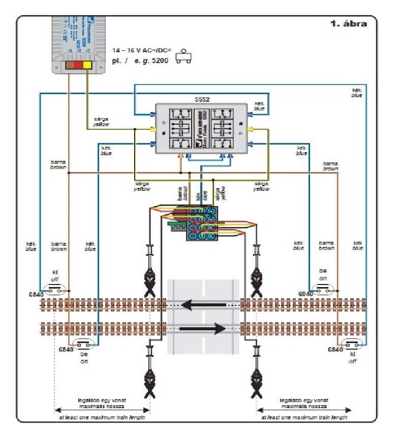

(#72977) 73 Gábor hozzászólása
Dec 2, 2025 |

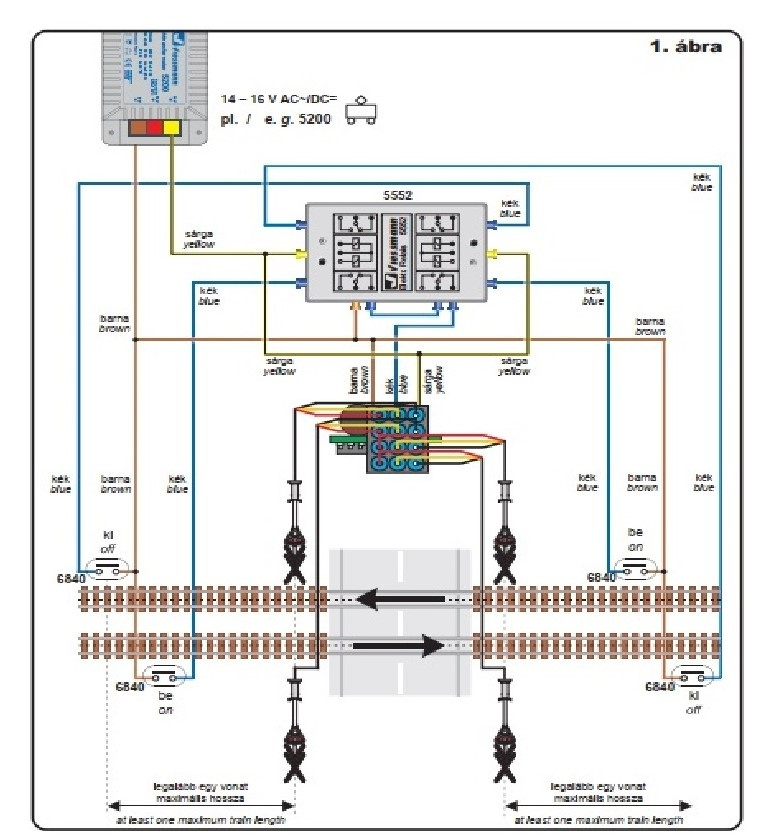

Szép estét mindenkinek! Egy kis segitség kéne. Fénysorompót kötnék be,az alábbi rajz szerint,de nem müködik.Igaz nem a terepasztalba épitve.csak próbábol az asztalon. |
(#72981) csíkosháTTú válasza 73 Gábor hozzászólására (#72977)
Dec 3, 2025 |
Ha ez a MÁV fénysorompó, akkor arra vigyázz, hogy csak AC-ről, azaz trafóról megy. |
(#72986) 73 Gábor válasza csíkosháTTú hozzászólására (#72981)
Dec 3, 2025 |
Szia! Köszönöm az infót! Azthiszem ezt jól benéztem .Egy PIKO analóg vezérlöre kötöttem,de az csak 16V DC-t ad. |
(#73125) etwg hozzászólása
Feb 7, 2026 |
Na mi lesz, ha elkészül?
(#73126) slogan válasza etwg hozzászólására (#73125)
Feb 7, 2026 |
Throttle ?  |
(#73128) etwg válasza slogan hozzászólására (#73126)
Feb 7, 2026 |
Igen , mégpedig nagyon primitiv, egy F1-es modernebb kivitele. Remélem majd egy 3 napos kiállitást kibir. |
(#73129) Antal Miklós válasza etwg hozzászólására (#73125)
Feb 7, 2026 |
Kézivezérlő. Szuper aranyos.
A 3D technika és az elektronika ötvözete.
Gratulálok.
Ez egészen feldobott. Én is meg szeretném építeni.
(#73131) etwg válasza Antal Miklós hozzászólására (#73129)
Feb 7, 2026 |
Még egy kicsit pofozni kell, de már közel van a végeredményhez. |
(#73132) promise válasza 73 Gábor hozzászólására (#72986)
Feb 7, 2026 |
DC 12V-ról is kiválóan működik kettő is a klub terepasztalán hónapok óta. |
