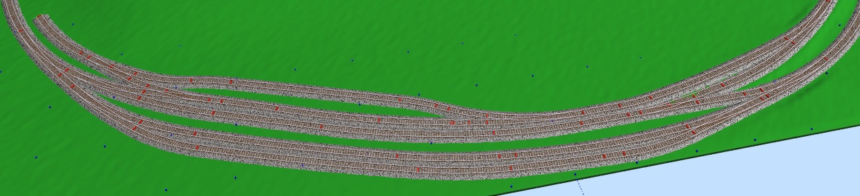

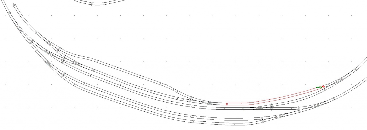

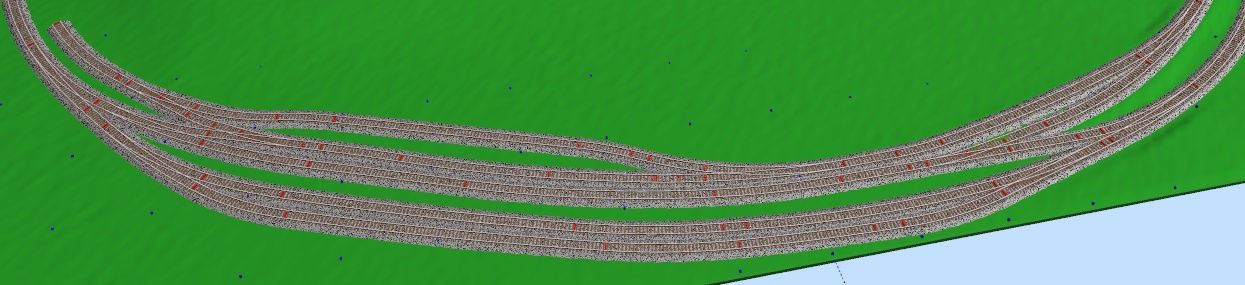

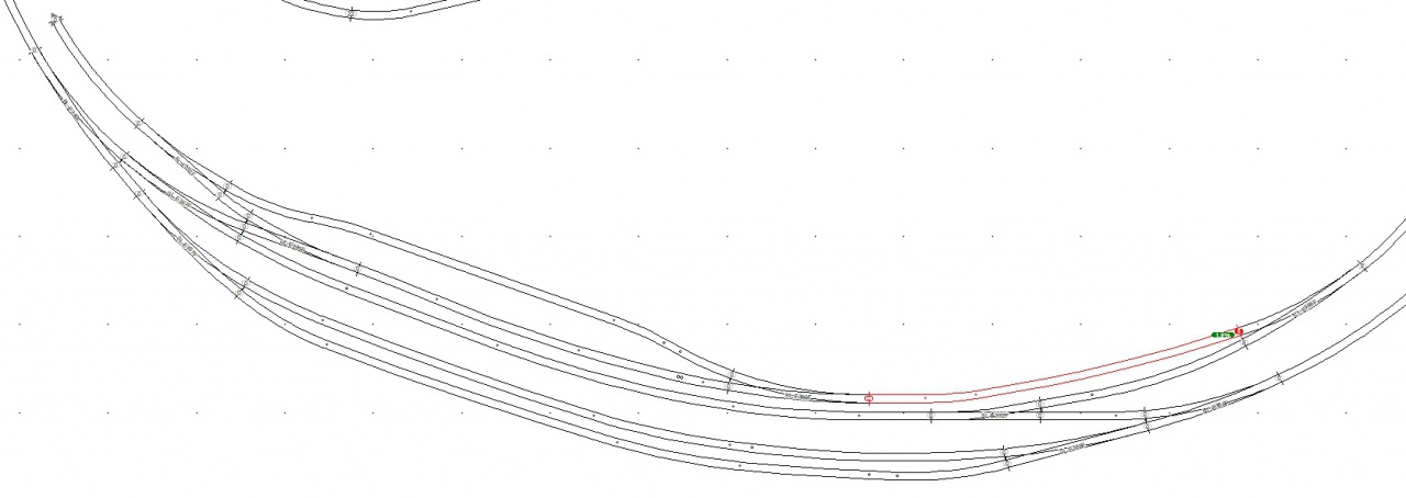

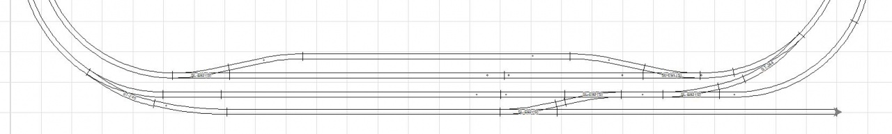

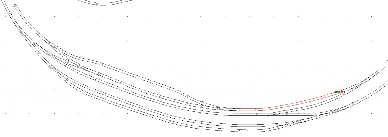

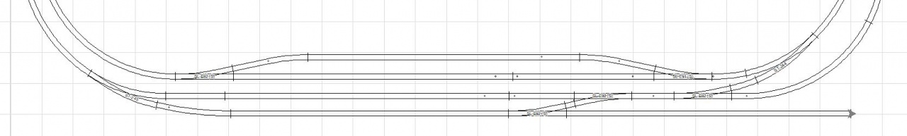

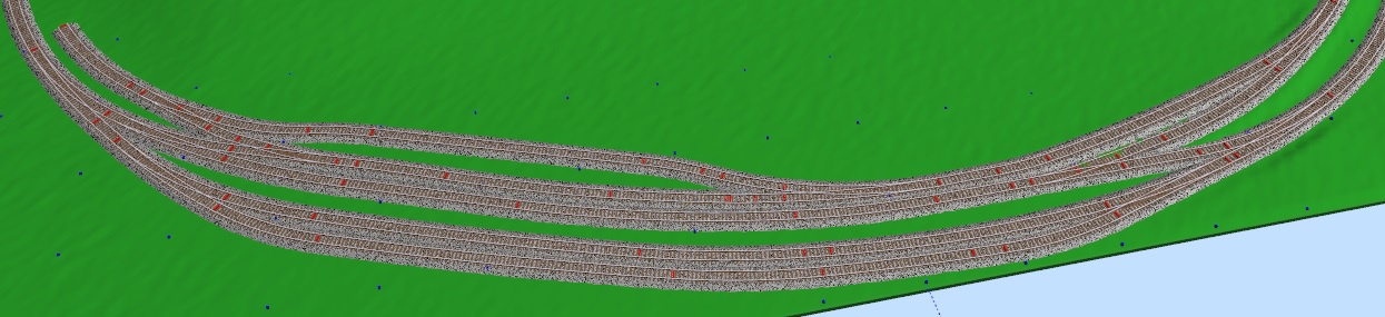

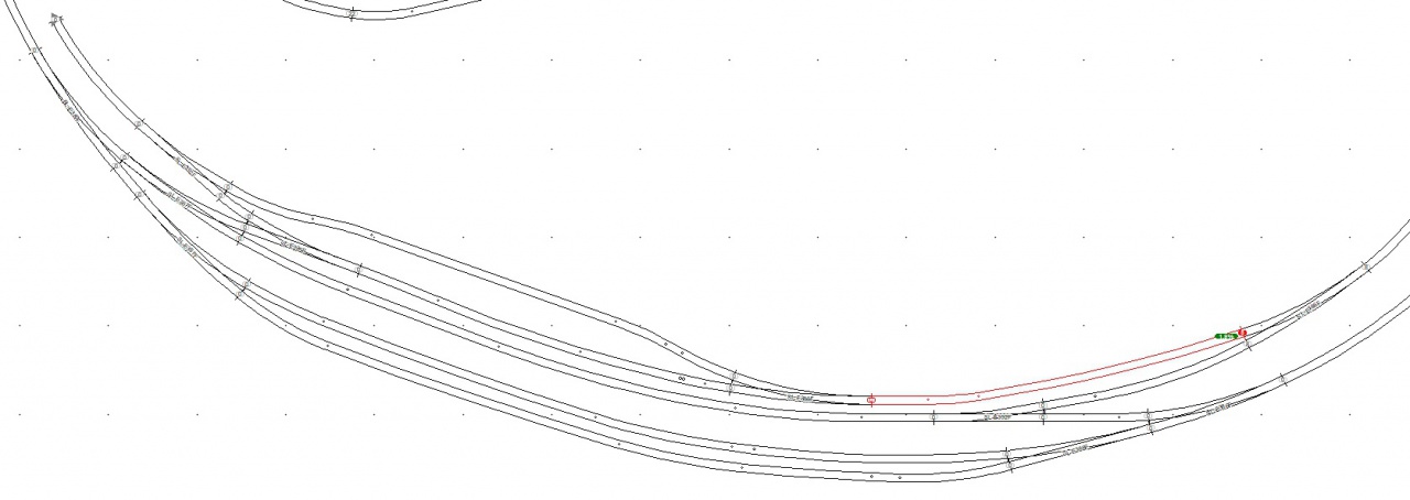

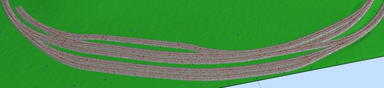

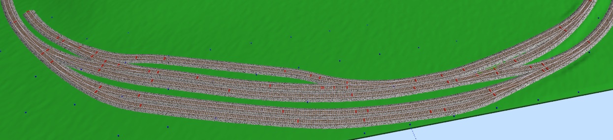

(#64658) D.Józsi hozzászólása Válasz • Ápr 24, 2021
Nos, az ígért képek. Elgondolkodtam arról, hogy tényleg szükséges-e a III. vágányt és a mellékvonalat összekötő vágány.
Mennyire probléma, hogy ha az 5-ös váltó emelkedőre kerül?
Természetesen az állomás vágányai vízszintben lesznek, megfutamodást elkerülendő. Azért köszönöm az emlkékeztetést
Nem volt kedvem bíbelődni a számítógépes megtervezéssel, de ha kimarad a fent említett váltó, lehet még egy csonkavágány az V. meghosszabbításaként. Rajzolgatok, s jelentkezem. Addig is szép hétvégét!
(#64666) etwg válasza D.Józsi hozzászólására (#64658) Válasz • Ápr 24, 2021
Na ilyen állomást ne épits modellben. Ez az egyik legnagyobb hiba amit a modellezö elkövethet, ha ivbe rakja az állomást. A modellivek nagyságrenddel kisebbek, még a legnagyobbak is, mint a nagyvasuton, igy a vonatok katasztrofálisan néznek ki, föleg ha még peront is akarsz oda.
A modellvasuti állomás legyen nyil egyenes vagy inkább ne is legyen.

(#64682) D.Józsi válasza etwg hozzászólására (#64666) Válasz • Ápr 27, 2021
El fogok rajta gondolkodni. Amikor kitaláltam az ívben fekvő állomást, előtte láttam már ilyet, beszélgettem is róla. Teljesen rendben lévőnek tűnt a terv, amit - kell-e mondani - a helytakarékosság szült. Most így elég rossznak látszik a helyzet, hogy kezdhetem előről a tervezést.
(#64683) etwg válasza D.Józsi hozzászólására (#64682) Válasz • Ápr 27, 2021
Amennyiban rövid 2 tengelyes kocsikkal jàrsz és nincs magasperon addig még elmegy. De ha a mai hosszu kocsikkal ( személy és teher) vagy motorvonatokkal tervezel vonatozni akkor nagyon csunyán néz ki egy ilyen állomás.
(#64689) D.Józsi válasza etwg hozzászólására (#64683) Válasz • Ápr 27, 2021
Alacsony peront terveztem (aluljáró nélkül), de hosszú, modern kocsikkal (mínusz a mellékvonal). Megpróbálom első körben kiegyenesíteni a vágányokat, meglátjuk, hogy mi fér el az asztalon. Gondolom a váltókörzet azért lehet már ívben
(#64690) diginewl válasza D.Józsi hozzászólására (#64682) Válasz • Ápr 27, 2021
"Most így elég rossznak látszik a helyzet, hogy kezdhetem előről a tervezést."
Már megbocsáss, de akkor miért van ez a fórum (is)? Minden, ami ebben a világban van, erről kellene szólnia: tervezni, hibát keresni, javítani, tervezni, aztán kivitelezni. Lehet, hogy elsőre nem tűnik túl szépnek, de hidd el: inkább tervezz 10szer, mint egyszer építs rosszat, aztán 20-szor annyi időd megy el a javítással - ha egyáltalán lehetséges.
Lehet ívben állomást tenni, r=900-nál már biztosan szép is, de itt sajnos nincs annyi hely. Amivel helyet tudsz elérni az az átlós megálló, vagy ívben végződő/kezdődő megálló.
(#64691) sunocske válasza D.Józsi hozzászólására (#64689) Válasz • Ápr 27, 2021
Szerintem a legjobb, amit tehetsz, hogy veszel egy flexi síndarabot, nagyjából kitűzöd azt az ívet, amit az állomáson használni szeretnél, meghajlítod a sínt erre az ívre, ideiglenesen lerögzíted - akár egy darab deszkára is -, és ráteszel egy-két kocsit, hogy meglásd, hogy mutat. Esetleg mellé kartonból kivágod a peront mellé, és ha még így is vállalhatónak érzed a végeredményt, akkor megcsinálod így.
Elsősorban magadnak építesz, neked kell tetszenie az alkotásodnak. Szerintem mindenki leírta a véleményét, javaslatát és a lehetséges buktatókat, de egyiket sem kell kötelező érvényűnek tekintened magadra. Te döntsd el, hogy hol húzod meg a határt a kompromisszumokban!
(#64692) sunocske válasza D.Józsi hozzászólására (#64689) Válasz • Ápr 27, 2021
„Gondolom a váltókörzet azért lehet már ívben ”
Ha nem lehetne, nem gyártanának ívesített kitérőket

(#64695) etwg válasza D.Józsi hozzászólására (#64689) Válasz • Ápr 27, 2021
Itt a szabvány, ahol az E méret a felhasznált kocsik hossza szerint 3 kategoriába van osztva. Az A a legrövidebb a C a leghosszabb. Alul van egy táblázat az ivek sugara függvényében.
Rad kb a C oszlop érvényes ennyivel kell nagyobb szakadékot hagyni az egyenes ürszelvényhez viszonyitva. Az a 6 mm már nagyon nagy hézag a az N méretben, és láthatod a 275 mm sugár alatt ki sem számitották és akár 6 mm is lehet az extra bövités, ami ugy N méretben 1 m körüli távolság a kocsitol.
NEM103

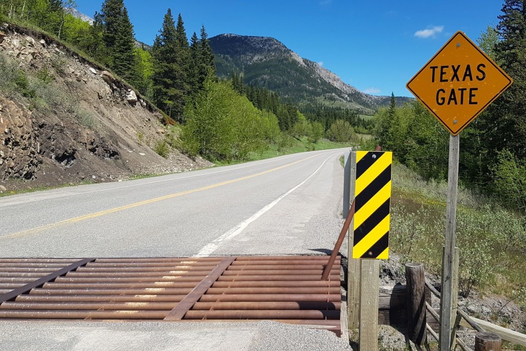

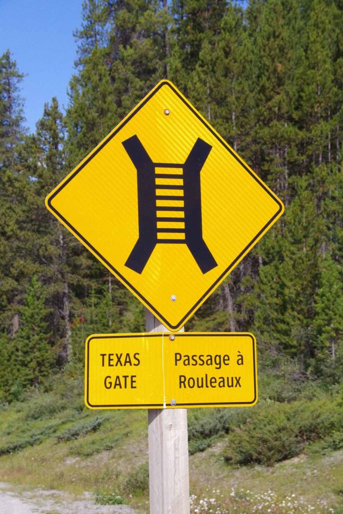

(#65356) Frankye válasza somitomi hozzászólására (#65353) Válasz • Okt 1, 2021
Ennek a kanadai megfelelője egy sárga, élére állított négyzet, benne a felirattal: "TEXAS GATE". Eleinte csak lestem, hogy hogyan kerül ide Texas, és miféle kapuja van itt, mígnem felvilágosítottak, hogy ez egy olyan, rácsos-görgős, az útba épített rész, ami megakadályozza hogy a tehenek - és más állatok - kikószáljanak a farmról.
Nomármost, túl azon, hogy szöveg, és ott - sajnos! - még ma is rengeteg az írni-olvasni nem tudó (analfabéta), aki ráadásul kaphat jogosítványt (!) - ez is milyen már?! - még annak, aki nem tudja, mit is jelent ez a felirat, illetve mit takar, túlságosan sokat nem mond... (Mint ahogy nekem sem mondott addig, míg el nem mondták, miről van szó.)

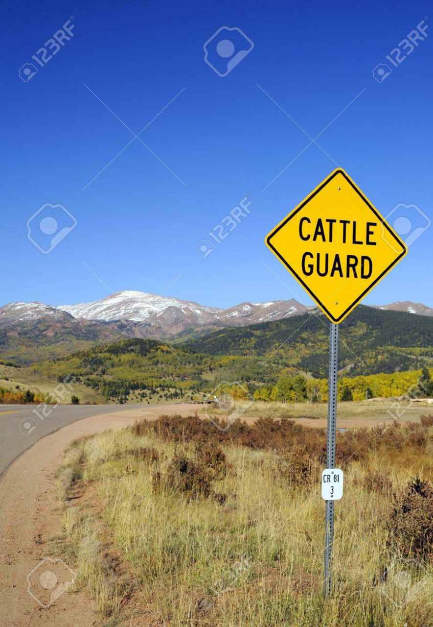

(#65358) róbertke válasza Frankye hozzászólására (#65356) Válasz • Okt 1, 2021
1) Cattle Guard - Szarvasmarha -őr
2) Texas Gate - Marha fogó ;
(#65359) róbertke válasza Frankye hozzászólására (#65356) Válasz • Okt 1, 2021
Ne kószáljanak az állatok az Autópályán.
(#65360) Frankye válasza róbertke hozzászólására (#65358) Válasz • Okt 1, 2021
Ez az, igen!
(#65361) Frankye válasza róbertke hozzászólására (#65359) Válasz • Okt 1, 2021
Ezzel a fajtával viszont nem volt szerencsém találkozni. Csak a feliratossal.

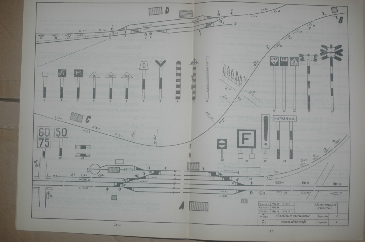

MÁV szabványú vasúti jelzők a terepasztalon 1960.

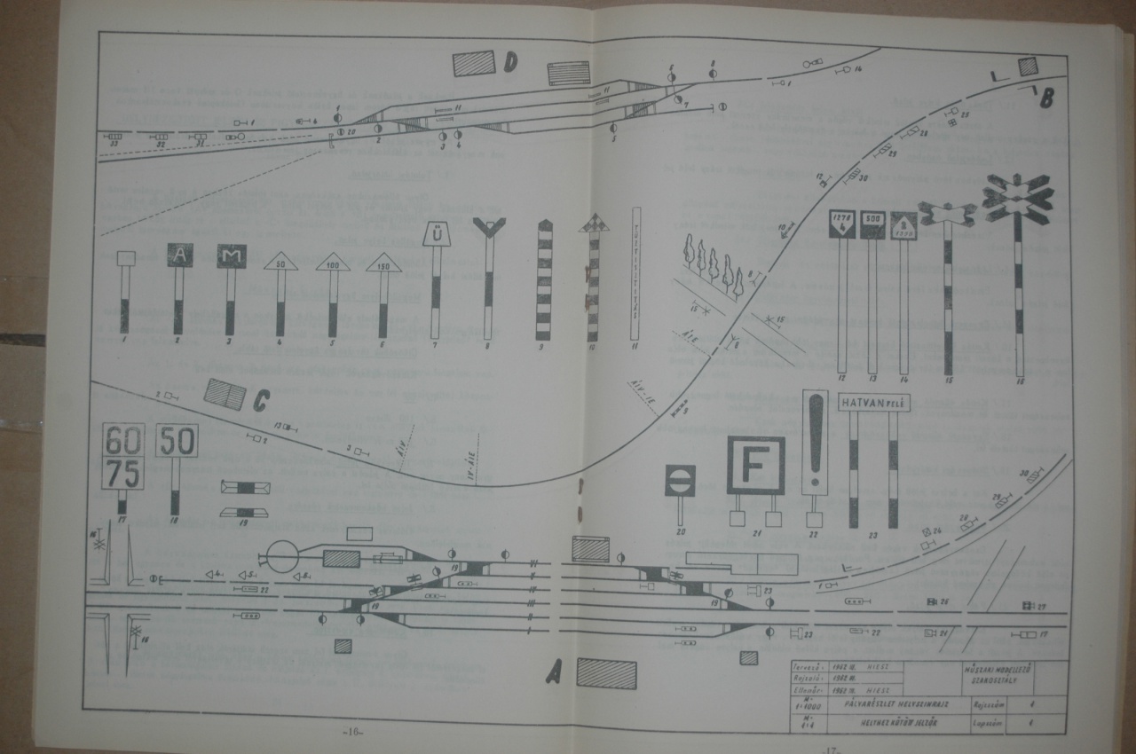

(#65367) róbertke hozzászólása Válasz • Okt 2, 2021

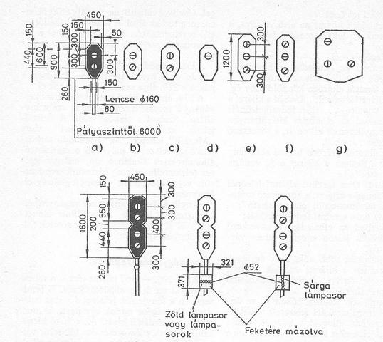

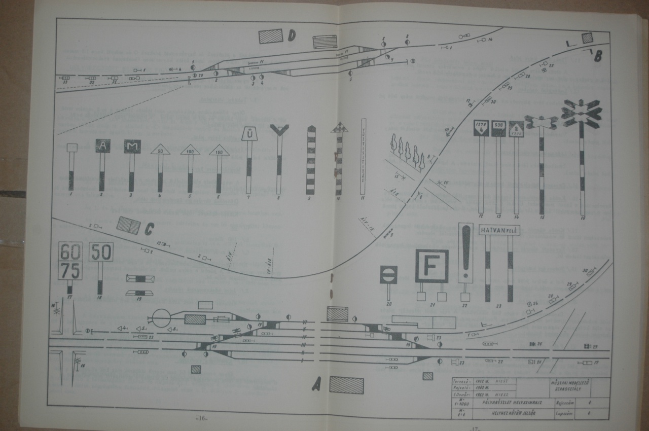

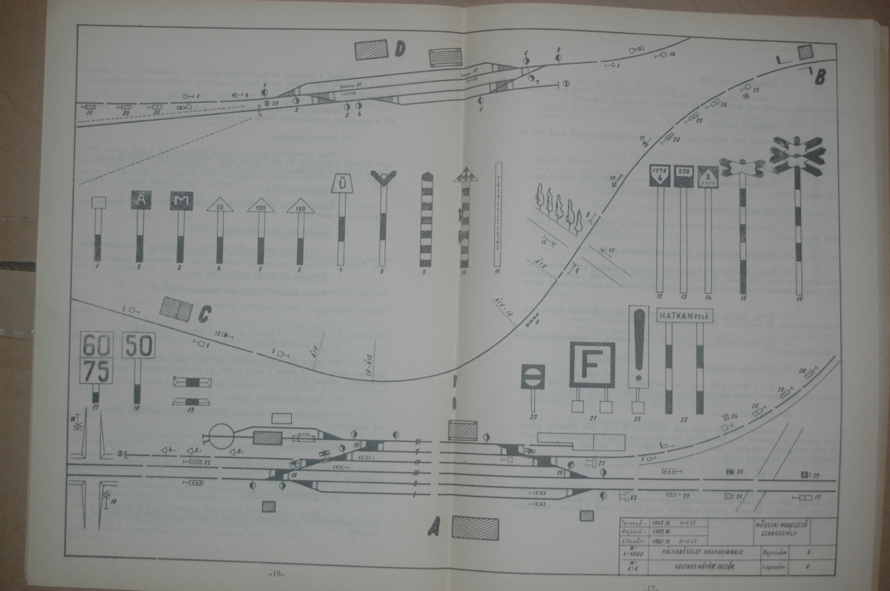

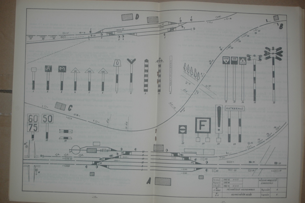

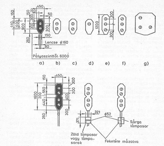

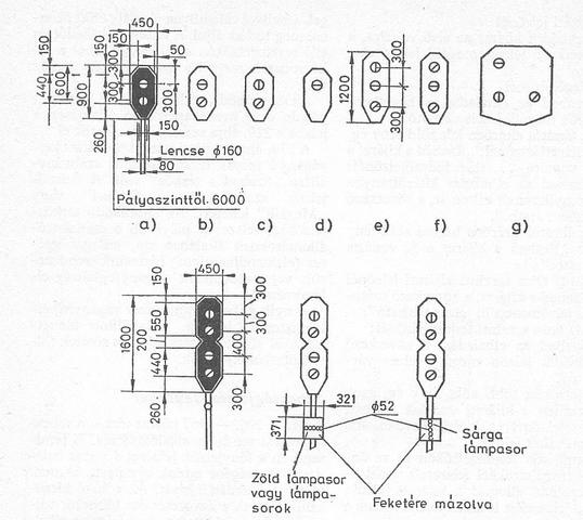

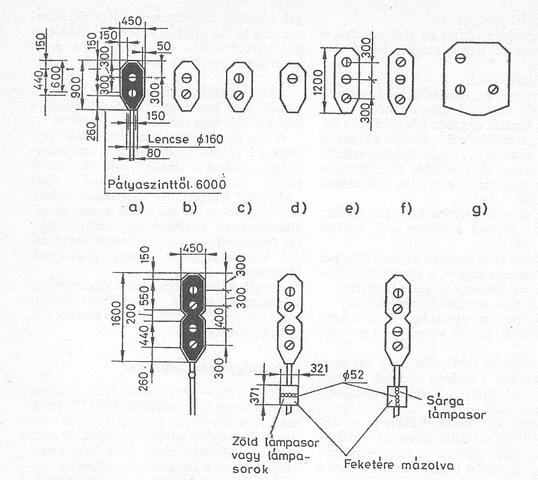

(#68111) Reboot hozzászólása Válasz • Aug 8, 2023
Nincs meg valakinek a MÁV 2509-2:1991, 2509-3:1991 illetve 2509-4:1991 szabvány?
A 2, 3 illetve 4 optikás MÁV jelzők jelzőlap méretei érdekelnének.
(#68112) Frankye válasza Reboot hozzászólására (#68111) Válasz • Aug 8, 2023
Az index fórumán ezt találtam.
(#68113) Reboot válasza Frankye hozzászólására (#68112) Válasz • Aug 8, 2023
Köszönöm szépen!
Uhh, ezek H0-ban is igen aprók, fel kell kötni a távcsövet ...
Gondolom a boltokban kapható jelzők (Maxtrain féle, Minibox, Vamitools) is korrektül méretarányosak.

(#68117) Reboot válasza Frankye hozzászólására (#68115) Válasz • Aug 9, 2023
Nem baj, a méretek már nagy segítség

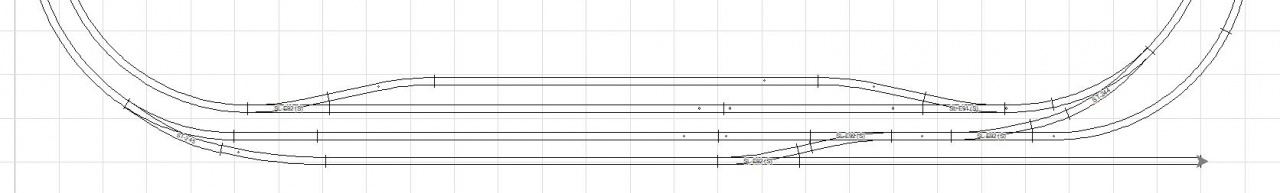

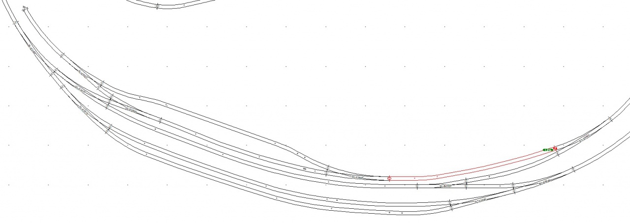

Esetleg valaki állomás ki-bejárati jelzőinek telepítésében segíthetne.
Nem akarom túlbonyolítani, illetve van 4db egyfogalmú karos jelzőm, azoknak is jó lenne itt helyet találni.
Bejárati jelzők gondolom 4 optikásak legyenek.

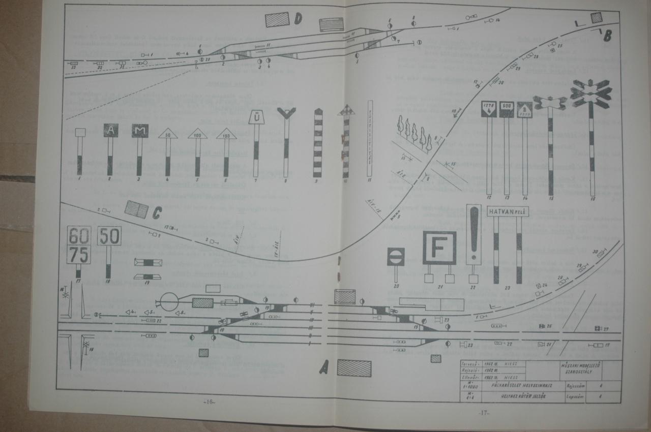

(#68129) etwg válasza Reboot hozzászólására (#68117) Válasz • Aug 11, 2023
Hát az a 4 karos jelzö majdnem tul sok egy ilyen állomáshoz. Ne bonyolitsd tul, mert erre helyed sincs. A bejárati jelzöknek jo 700 m-re kellene lenniük az elsö váltotol ( ami valoszinü már nincs is a terepasztalodon. Mindenképpen olyan messze, hogy a jelzö meg a válto közé elférjen egy rövidebb tolato vonat.
Szoval elvben 2 (3) karos jelzö elég a két ( esetleg 3 ). bejáratnak. ( a rajz baloldalán nem világos, hogy egy vagy 2 bejárat van.)

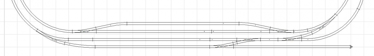

Kijáratnak sem biztos, hogy minden vágánynak kell jelzö, ekkora állomáson elég nagy luxus lenne.
Esetleg azt megteheted, hogy 2 belsö vágányt definiálod átmenö vonali vágánynak ( a vasut is ezt szokta tenni ) azaz, csak azokon lehet megállás nélkül átmenni egy vonatnak, oda rakhatsz kijárati jelzöket. Gyakorlatilag 2 fogalmu elég. A többi vágány meg másodrendü lesz, azaz arrol nem lehet csak kézi irányitással ( forgalmista) vonatot inditani jelzö nélkül.
Nagyon körülményes egy ilyen kis állomáson ilyen szükös helyen valodi értelmezhetö jelzöket telepiteni. Ne feledd a fontosabb jelzökhöz elöjelzök is tartoznak, a fogalmakhoz vágányutzárak stb. Ez elég bonyolult dolog. Talán még jobb ha fényjelzök helyett kijáratnak is karos jelzöt használsz, ott nem veszel a fogalmak/fények halmazában.
Probáld beszerezni a Linzbauer könyvet, abban van néhány példa.
(#68130) Reboot válasza etwg hozzászólására (#68129) Válasz • Aug 11, 2023
Köszönöm a választ!
Bal illetve jobb oldalon az alsó-felső íves szakasz két külön pálya ("kör").
Igen, nagyon kompromisszumos a dolog, semmiképp sem bonyolítanám túl.
Köszönöm még egyszer!
(#68131) Frankye válasza Reboot hozzászólására (#68130) Válasz • Aug 11, 2023
Ha nem a valós vasútüzem leképezése a cél, akkor én is azt mondom, hogy alakjelzők, két-, illetve a bejáratokon esetleg háromfogalmúak elegek. A fényjelzők használata "kicsit" bonyolítják a dolgokat.
