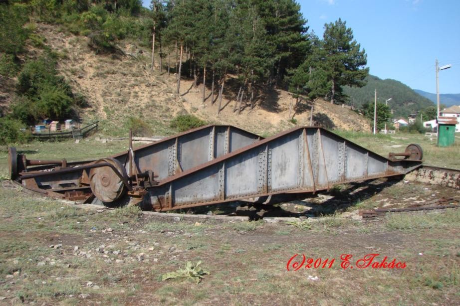

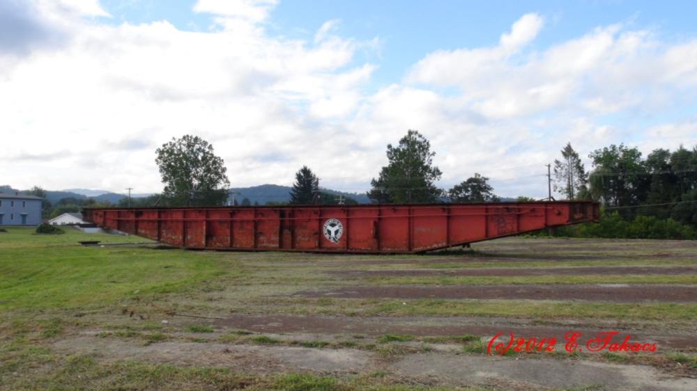

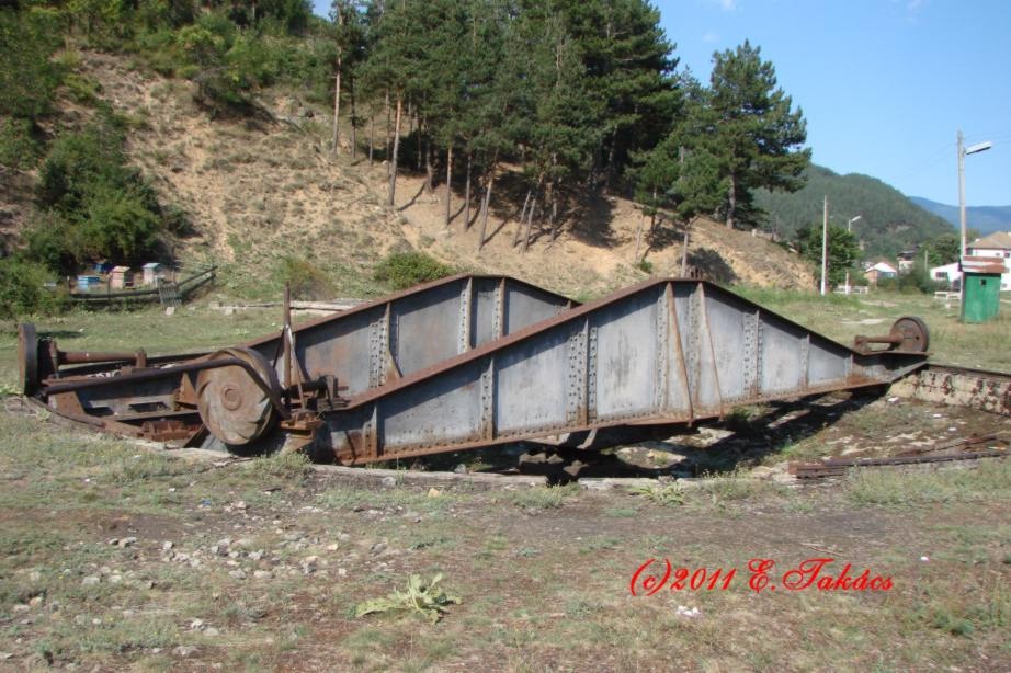

(#12321) etwg válasza bcs szgab hozzászólására (#12319) Válasz • Jan 5, 2013
cseh fordítókorongok pont olyanok
Biztos, hogy nem!
A fizika szabályai arra is érvényben vannak (habár van parlamentjük.....).
Itt egy nagyon szép:
Forditokorong

(#12356) lakasi válasza etwg hozzászólására (#12317) Válasz • Jan 6, 2013
A hozzászólásaidat olvasva nagy tiszteletet érzek modellező tapasztalatod és tudásod iránt. Néha azonban – így például ennek az olvasása és az eredeti foto sorozat megtekintése után – olyan kifejezések jutnak az eszembe, hogy „szőrszálhasogató”, „kákán is csomót kereső”. vagy „szép is, jó is, de....”.
Ha valaki a Munkácsy Trilógia megtekintése után csak arra emlékszik vissza, hogy az egyik kép sarkán a mester ecsetkezelése nem volt tökéletes, akkor romba dönti saját élményét. Minden alkotásban – még az olyan tökéletes műben is, mint az EMBER – lehetnek, vannak hibák.
A fordítókorong – az építésről készült igen részletes foto sorozat alapján állítom – profi munka. Le a kalappal készítője valószínű több hónapos munkája előtt. Jól megválasztott anyagokkal, jó ízléssel, precízen készített darab. Valószínű nem csak az általad említett dologban tér el a valóságtól, a méret, a szilárdsági problémák, az anyag korlátai, sok helyütt késztetik a modell építőt kompromisszumokra. Ezzel a dilemmával mindenki szembe találkozik, aki a valóságot 1:120 arányban kívánja reprodukálni.
Ahogy egy festményt sem tíz cm távolságból szemlélünk, ami úgy egy megszáradt festék katyvasz, úgy egy elkészült modellt is csak bizonyos távolságból, az összkép alapján keletkezett benyomásokból tudjuk igazán értékelni. A hozzáértő, tapasztalt modellező szem észreveszi, de tudomásul is veszi, hogy a modell építőjének hol kellett a fentiek miatt kompromisszumokat kötnie.
A kritikai észrevétel ellenére modellező baráti üdvözlettel,
István
(#12357) etwg válasza lakasi hozzászólására (#12356) Válasz • Jan 6, 2013
Eszem ágában sincs szörszált hasogatni, hiszen nem az uriembernek irtam, hanem azoknak, akik a remek beszámolója alapján utánna kivánják épiteni,
Amint látod nemcsak én, hanem mások is találtak könnyen kiküszöbülhetö hibákat a konstrukción.
Ne essünk már abba a hibába, amit a nagy müvészek és alkotásaik magyarázoi tesznek. Az az ö dolguk, hogy egy szép festményt, képet, szobrot, hogyan kell nézni, meg elemezni.
A modellezés exakt tudomány beleértve a kompromisszumokat is. De ez már ne legyen kompromisszum, hogy az ismeretek hiányában vagy lustaságból nem a valoságot modellezzük, hanem egy fantáziát.
Ilyen is volt a modellezés höskorában, hogy valamit nem ugy modellezünk le ahogy van. Ismerjük a multból, hogy a mozdonyokon kihagytak egy-két tengelyt, mert ugy jobban megy és nem siklik ki minden váltón, és ismerjük néhány "szakértö" véleményét is, aki visszaviszi cserére a legujabb modellt, mert elirtak rajta egy számot vagy az i-re nem rakták fel a pontot. Az utobbi a szörszálhasogatás.... .).
Szoval, mint már irtam, ugyanannyi energiával, csak egy kis odafigyeléssel hiteles és pontos modellt is lehet épiteni, föleg egy olyan embernek, akinek adva van ehhez minden feltétele, hiszen valoban profi munka, nagyon szép kivitel.
A kompromisszum nem arra van, hogy valamit ignoráljunk, készakarva/tévedésböl másképp épitsük meg, hanem arra, hogy a méretarány miatt bizonyos részleteket egyáltalán modellezni tudjunk - pl. a kerekeket az adott korongon - azért nem szolhat senki egy szot sem - pedig még csak nem is hasonlit a valoságra, de azért már azt hiszem igen, ha nem ott vannak, ahol lenniük kell az adott tipusu hidon. Ezért raktunk be, és ha kell, akár még keresek más képet is, néhány forditokorong rajzát, hogy legyen példakép, hogy néz ki egy hid. (ha még nem késö)
Ha kell, esetleg irhatunk egy tanulmányt is a forditokorongok tipusairól, amiböl egyböl kitünik, mi mért van ugy az adott tipusban, ahogy van. (Majd szól Frankye, hogy kell-e egy ilyen irás vagy nem).

(#12366) Frankye válasza etwg hozzászólására (#12357) Válasz • Jan 6, 2013
„Ha kell, esetleg irhatunk egy tanulmányt is a forditokorongok tipusairól, amiböl egyböl kitünik, mi mért van ugy az adott tipusban, ahogy van. (Majd szól Frankye, hogy kell-e egy ilyen irás vagy nem).”
Ha valakinek (akár Neked, akár másnak) kedve, affinitása van hozzá, akkor hajrá! Minden, közzé tett tudással gazdagabbak leszünk, hogy úgy mondjam: "össznépileg".
