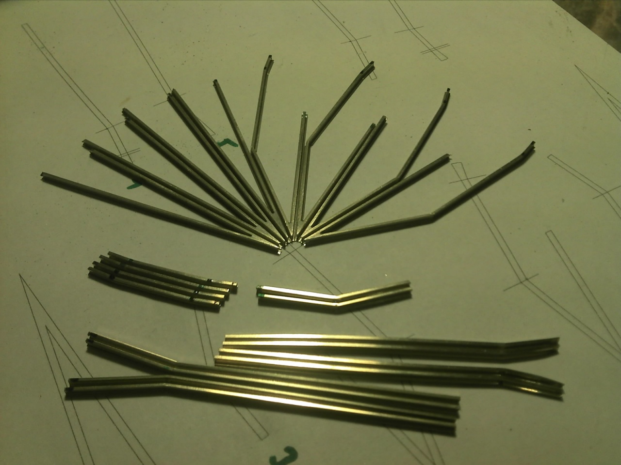

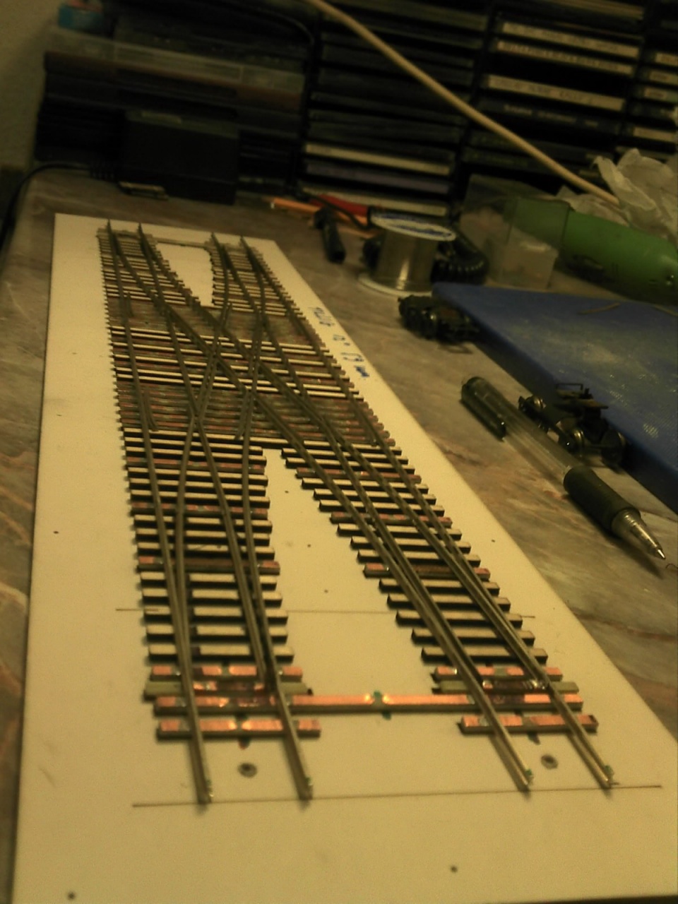

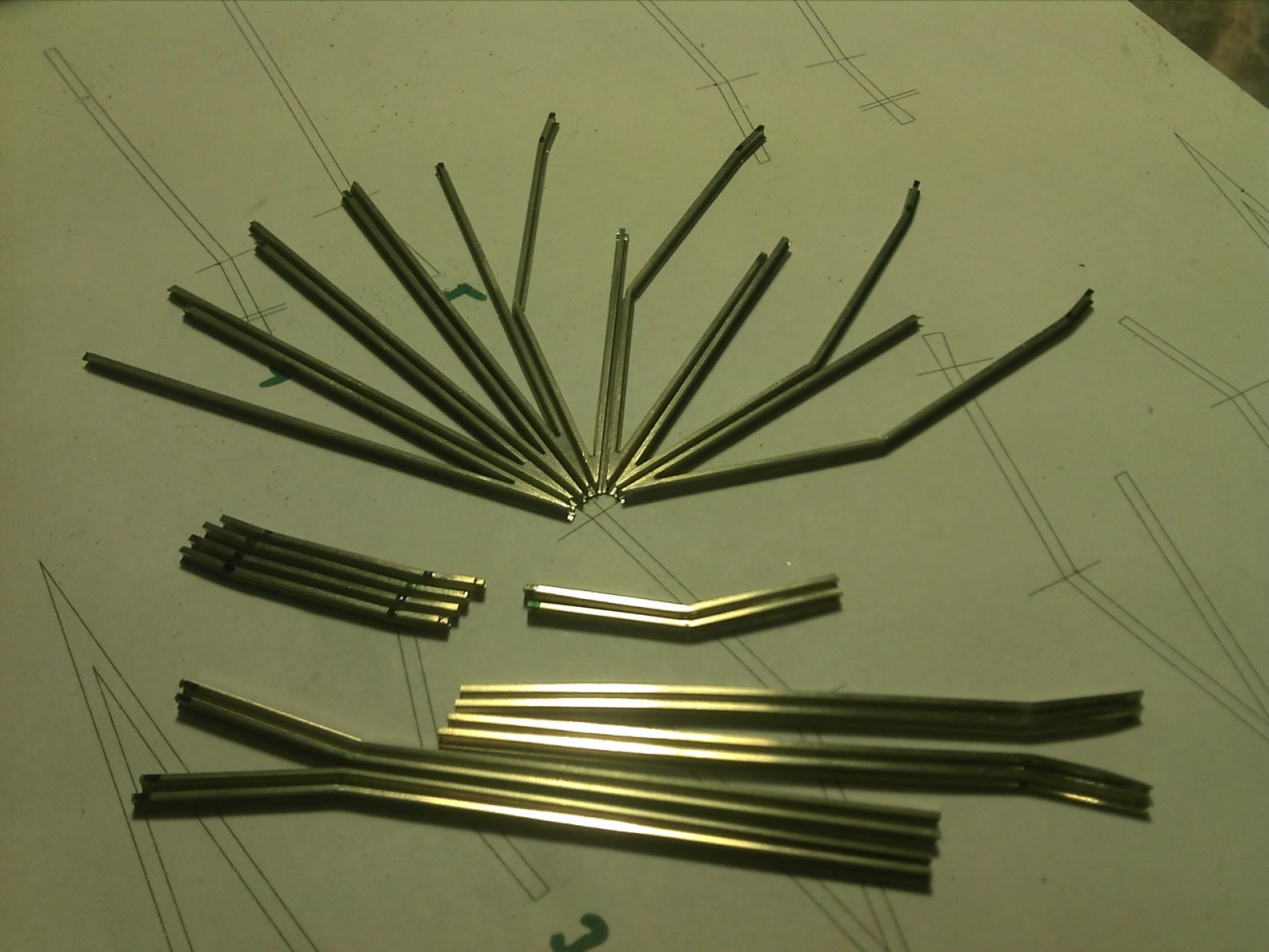

Most már tényleg elmondhatom, hogy kész a szerkezet, de nem volt egyszerű menet. Természetesen a saját figyelmetlenségem volt az oka. Befejeztem az elektromos átkötéseket, azután, ahogy illik, ellenőrzés. Persze zárlatos. Ó, semmi baj, biztos a takarításnál egy kis cin került valamelyik szigetelt rész közé. Nagyító (kösz Totya), nézelődés, semmi... Áttisztítani az összes szigetelést, semmi... BakkeR, másfél órát küzdöttem, mint disznó a jégen, de nem találtam semmi hibát. Végezetül lementem alfába, és átgondoltam, hogy minden helyen átvágtam e ahol kell, lelki szemeim előtt összehasonlítottam az előzővel, és megtaláltam a hibát! A keresztezési résznél a három középső talpfát nem vágtam át az egyenes szakasz és az átszelés között. Miután ott ellentétes polaritásnak kell lennie, még szép, hogy zárlatos volt, mint állat!!! No, de most már minden szép és jó, nyílnak a virágok, és a madarak dalolnak!

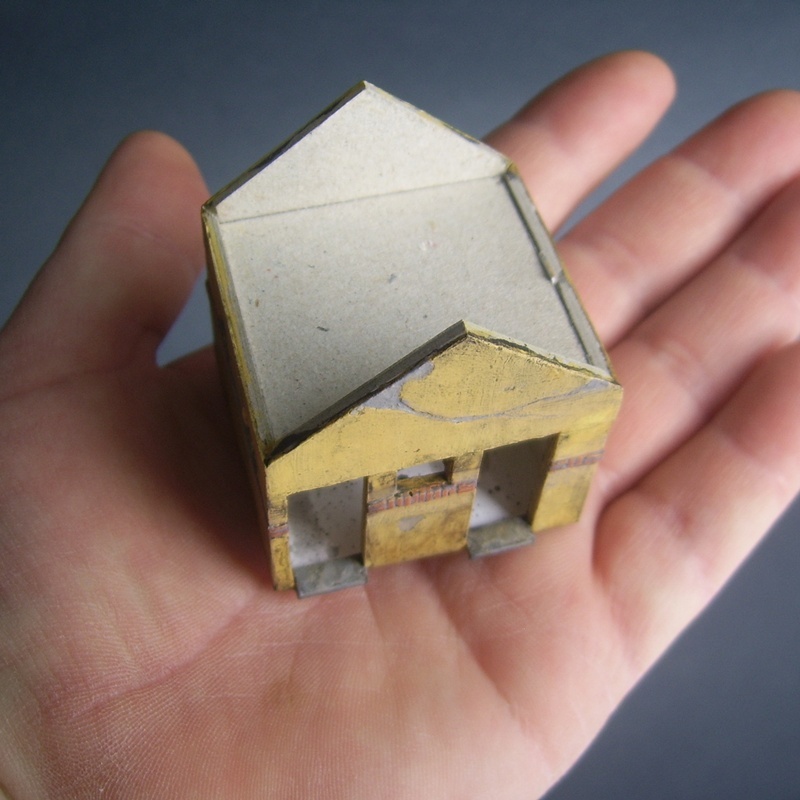

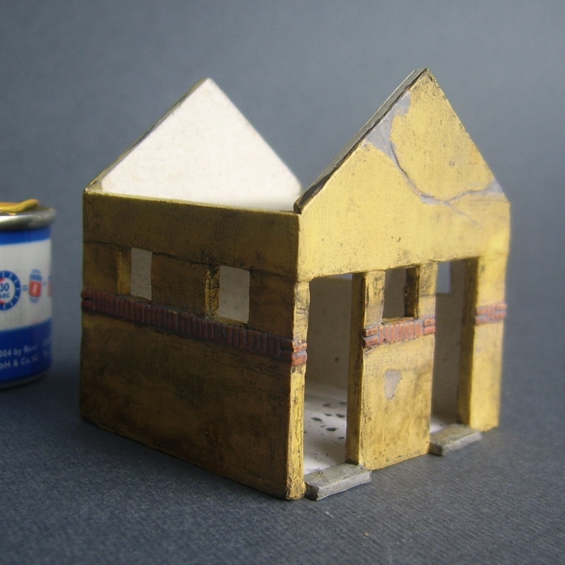

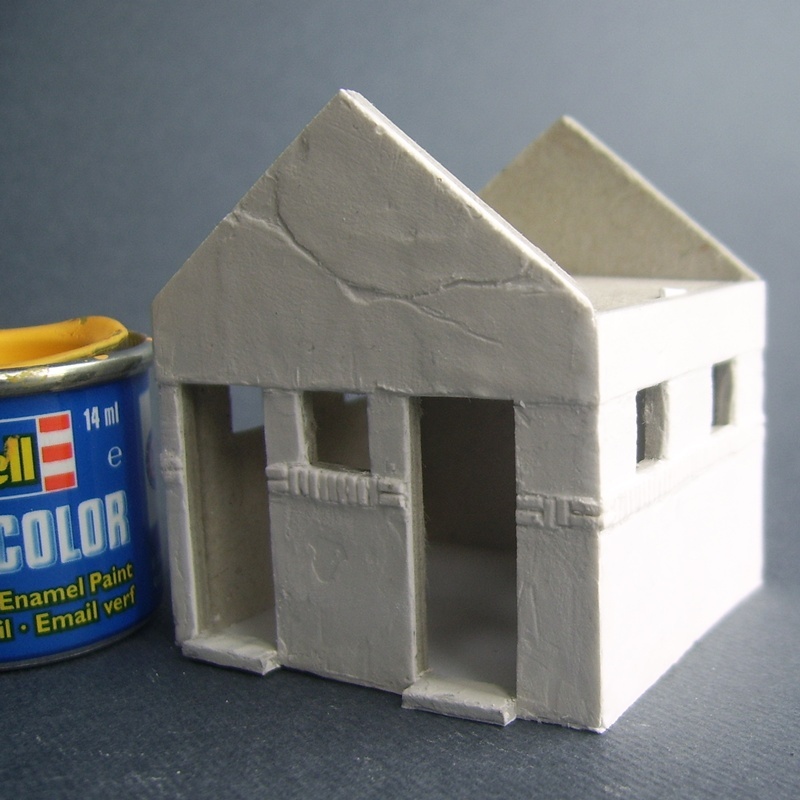

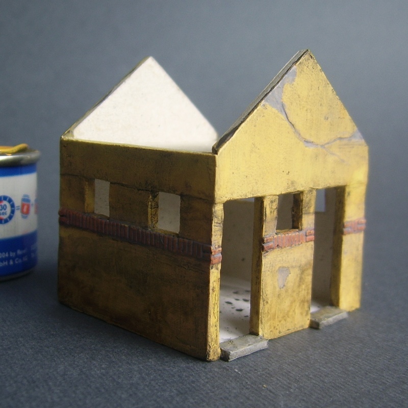

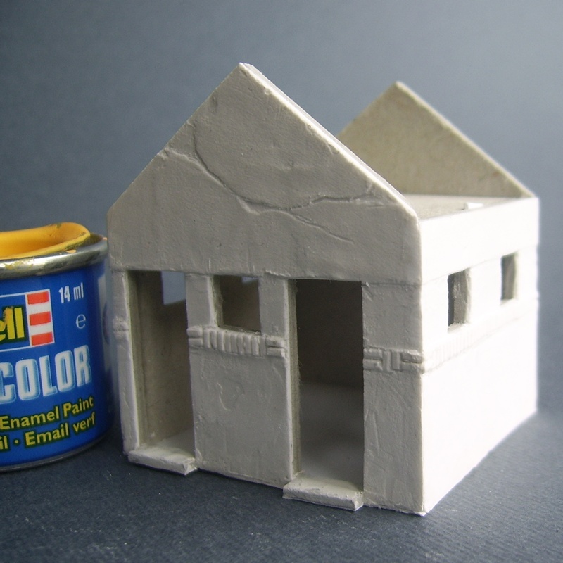

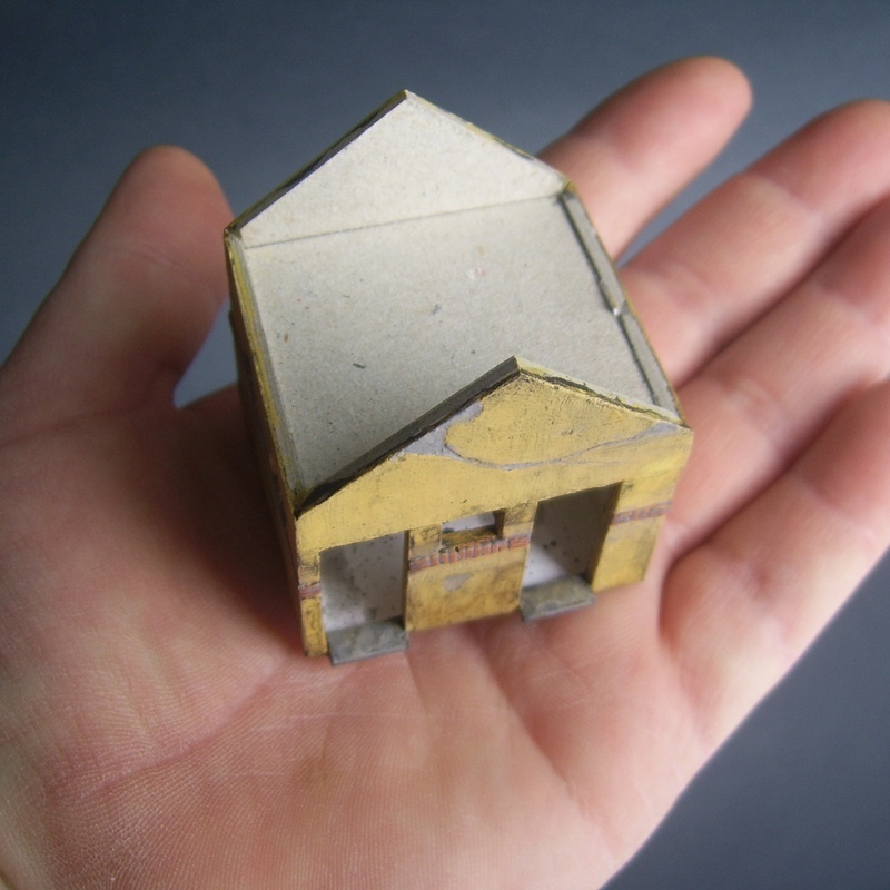

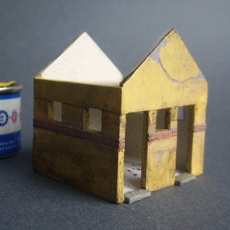

Készülget a következő projektem. Nevezetesen egy H0 illemhely a'la MÁV Igazából egy (számomra) új építési mód kipróbálása végett álltam neki, de úgy tűnik működni fog a dolog.

(#12920) HOTotya válasza BaTTka hozzászólására (#12910) Válasz • Jan 21, 2013
Tesztelned is kell..............
(#12928) Váltógyártó válasza vasasgabri hozzászólására (#12914) Válasz • Jan 21, 2013
Hi! 487mm.
(#12939) BaTTka válasza HOTotya hozzászólására (#12920) Válasz • Jan 21, 2013
Ha Te mondod))

(#12979) Frankye válasza BaTTka hozzászólására (#12910) Válasz • Jan 22, 2013
Ez valamiféle karton? Vagy esetleg gipsz? Nagyon jól néz ki!
(Ugye, lesz teteje is? )

(#12997) BaTTka válasza Frankye hozzászólására (#12979) Válasz • Jan 22, 2013
Kartonon mestertapasz. Lesz teteje is természetesen, de ha már úgyis meg kell csinálnom, akkor csinálok egy szilikon mintát róla. Ehhez egyelőre hiányzik a szilikon

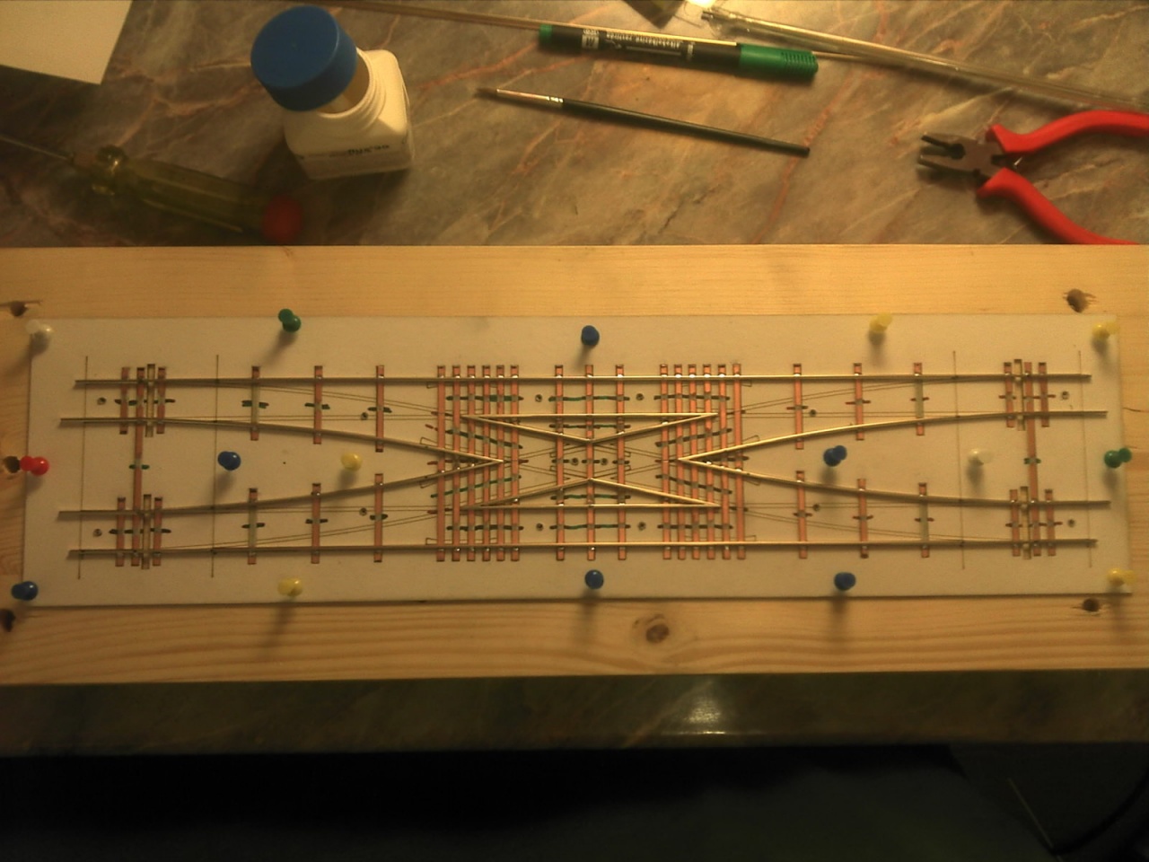

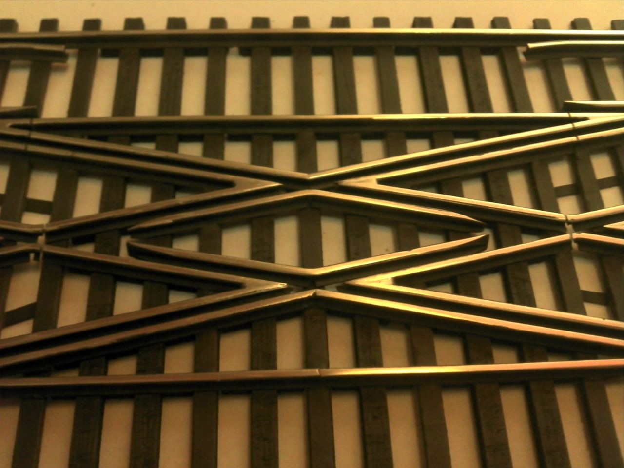

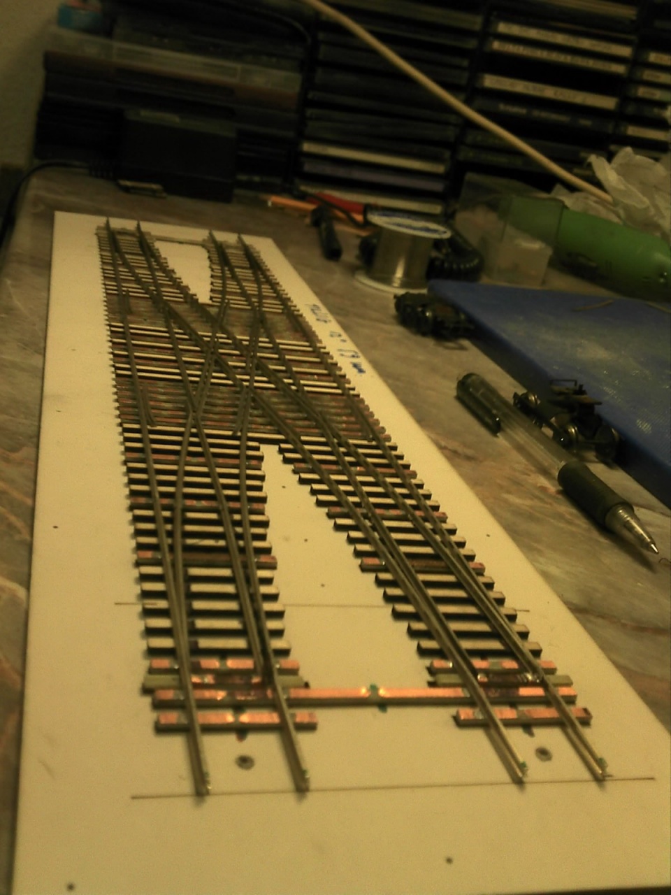

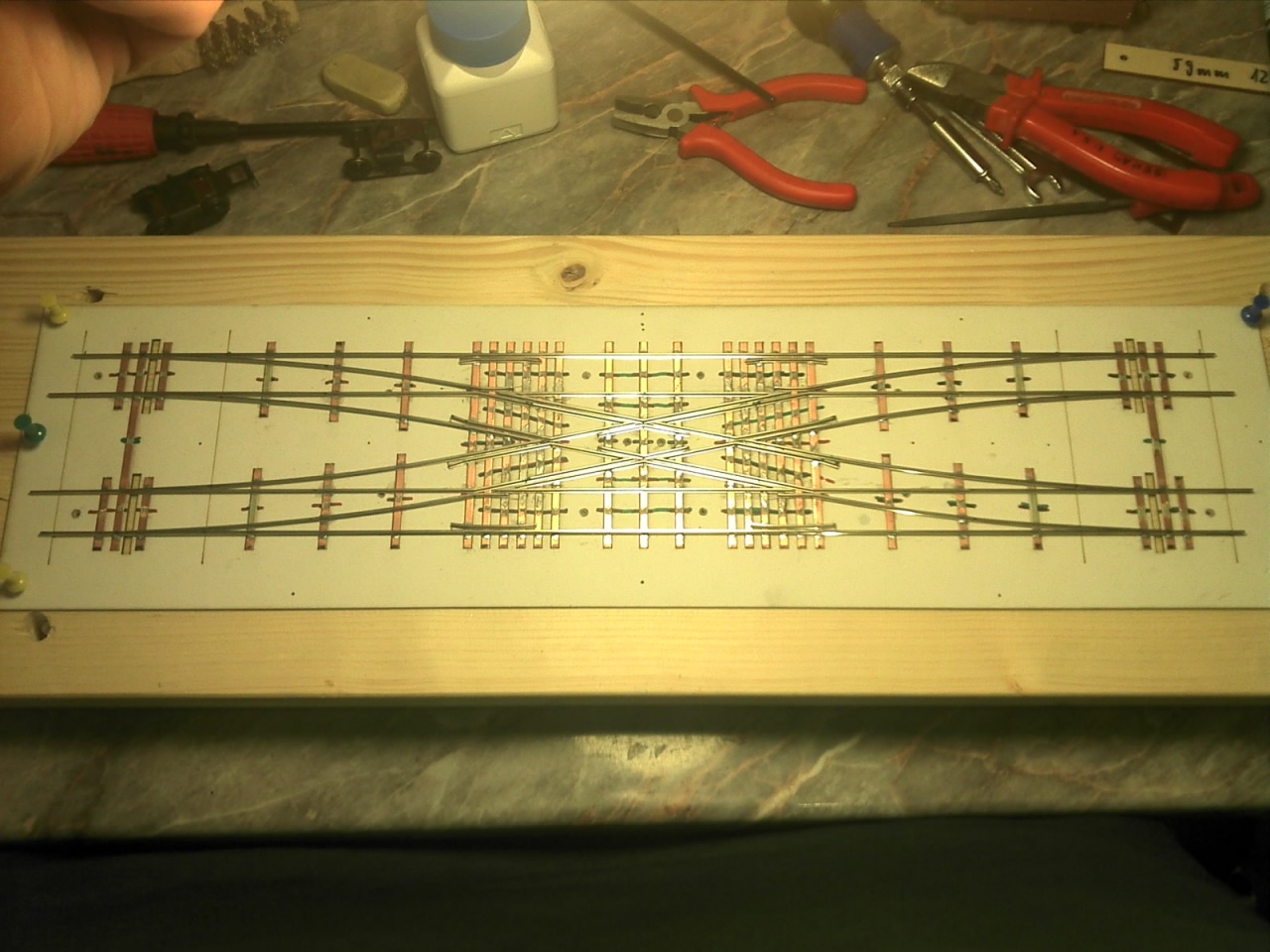

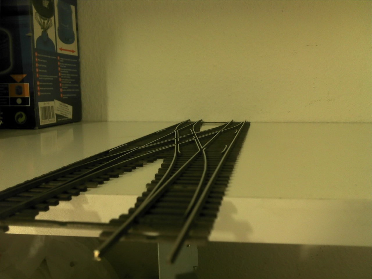

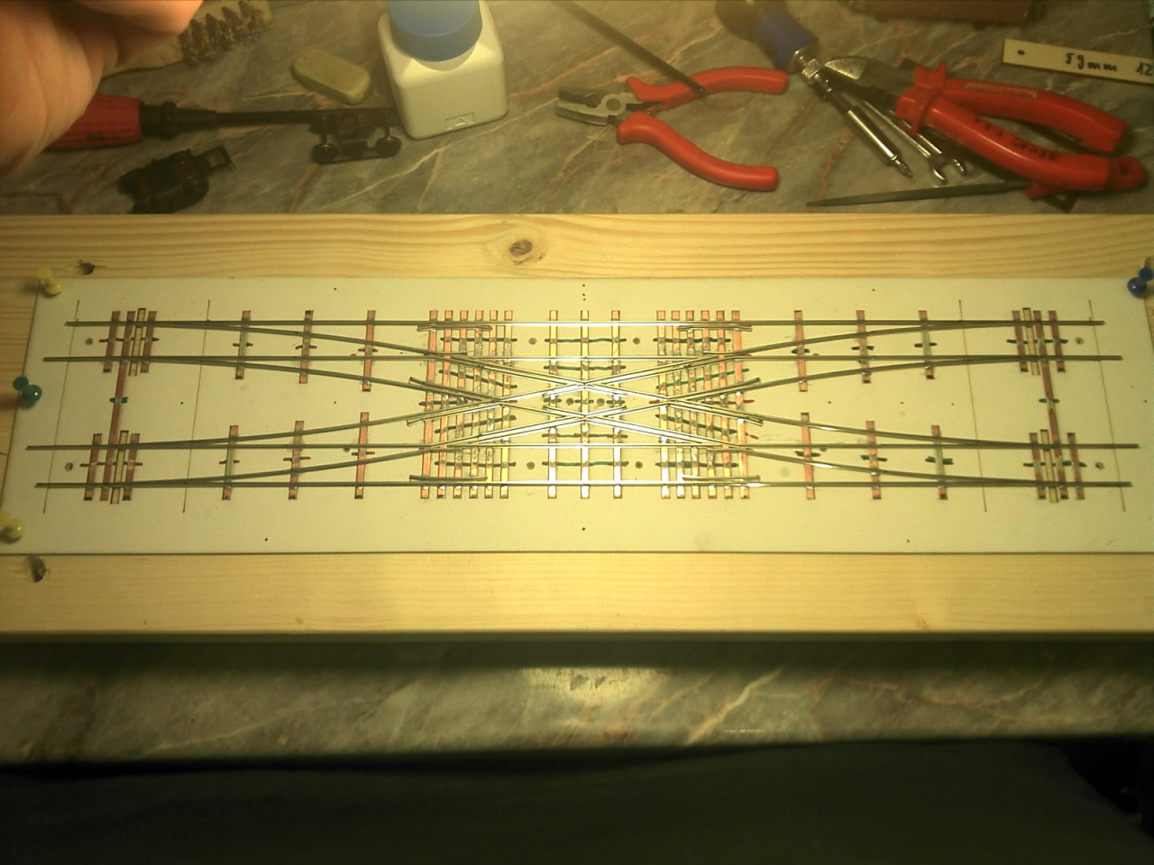

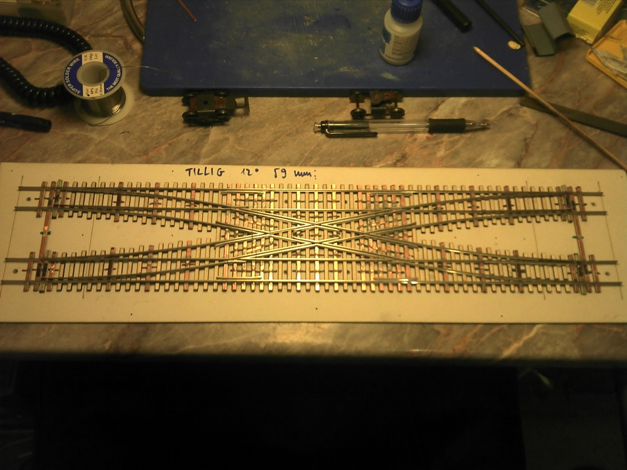

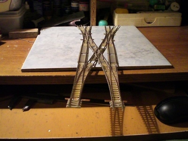

(#13197) Váltógyártó hozzászólása Válasz • Jan 26, 2013

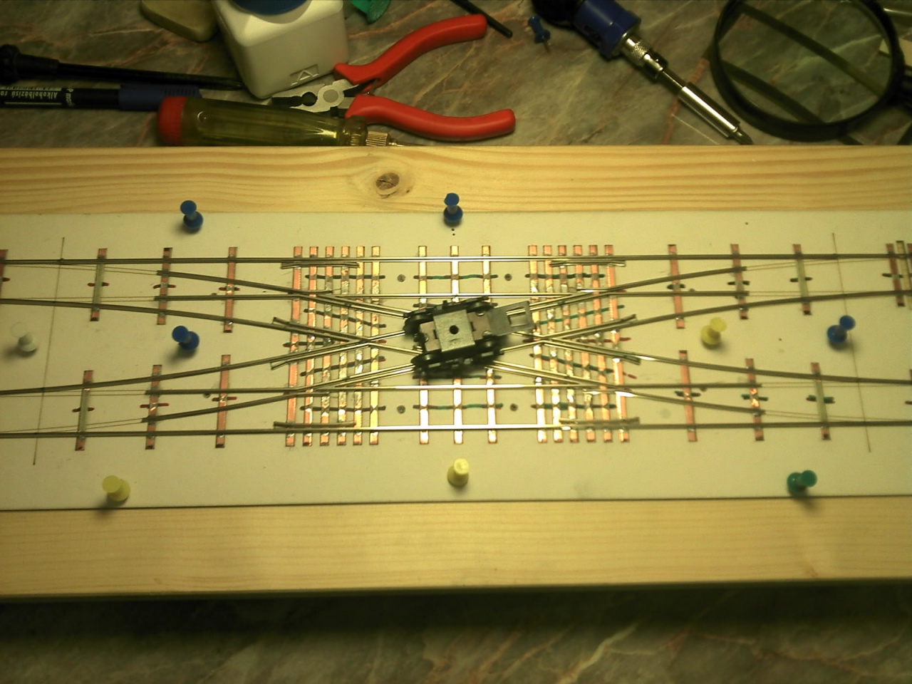

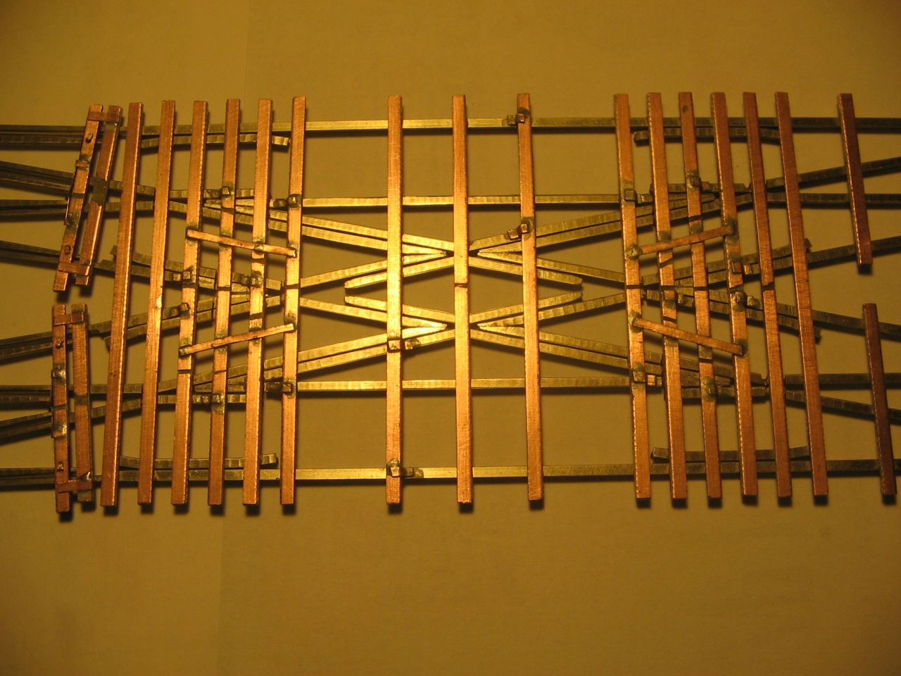

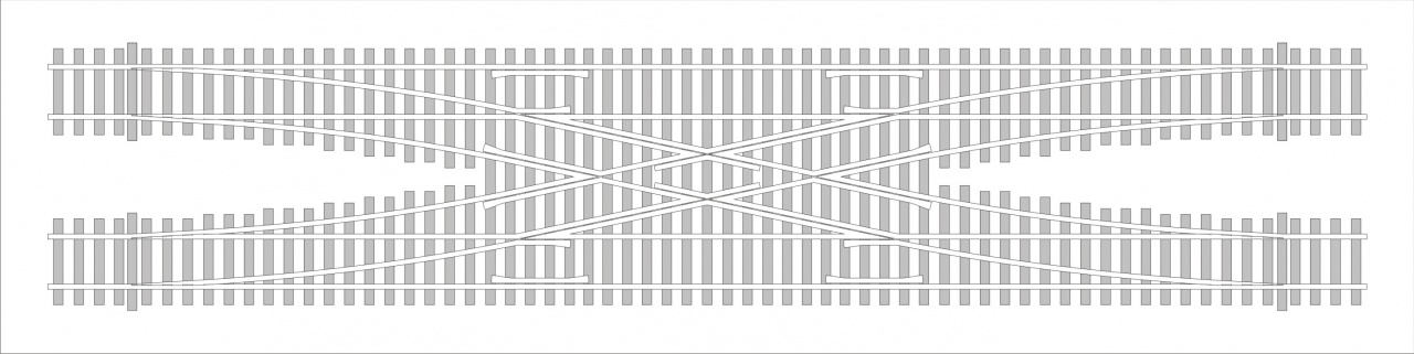

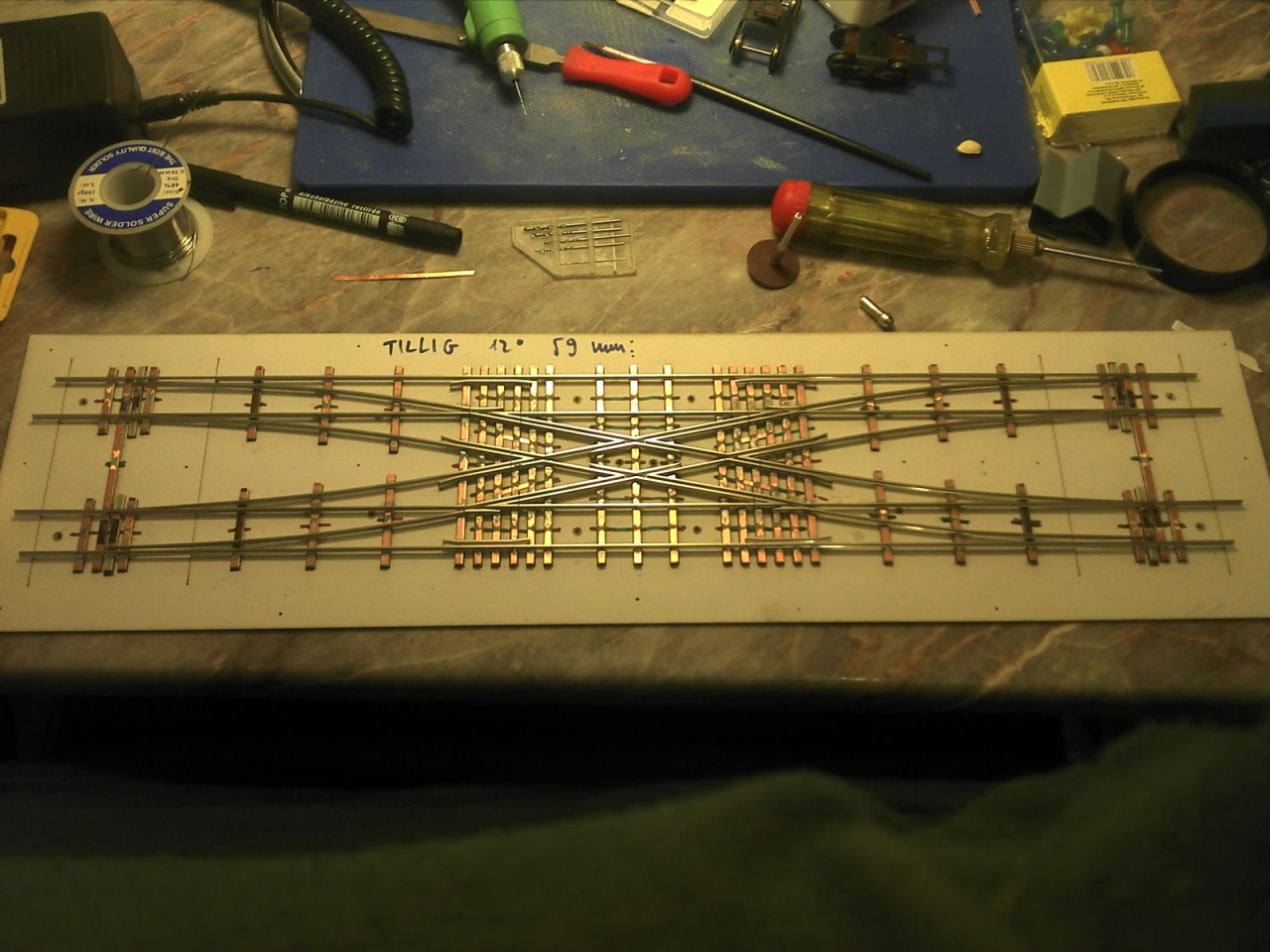

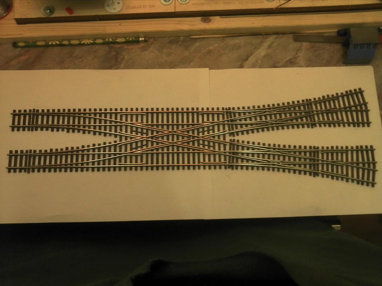

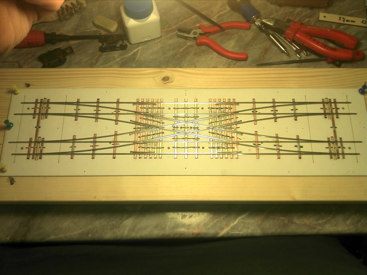

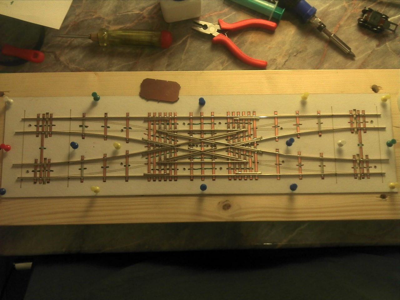

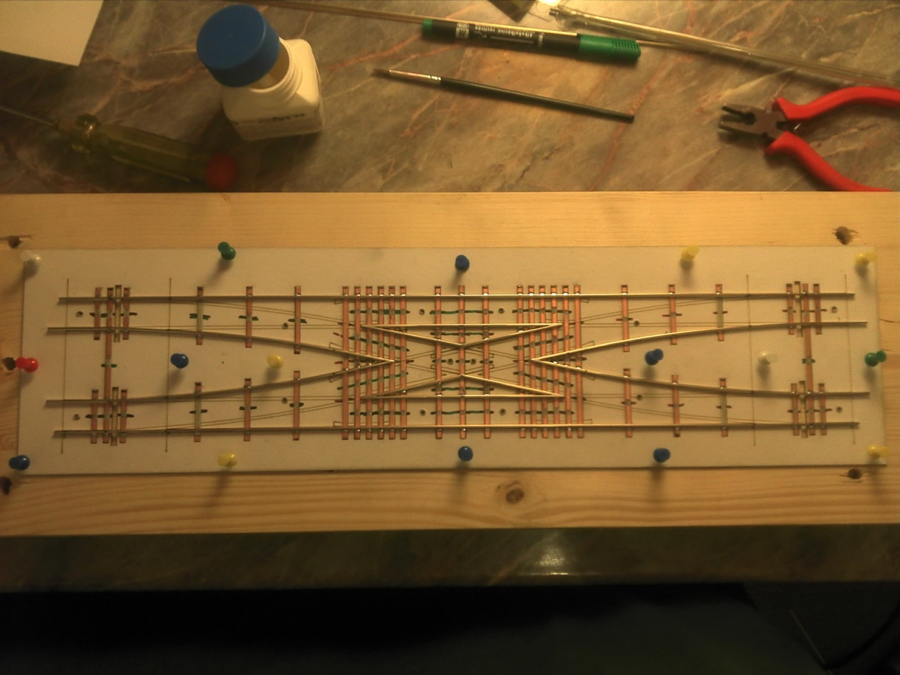

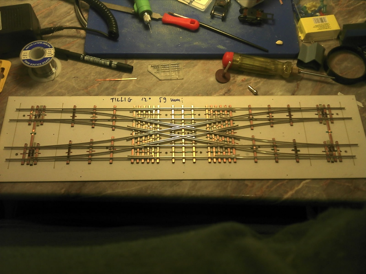

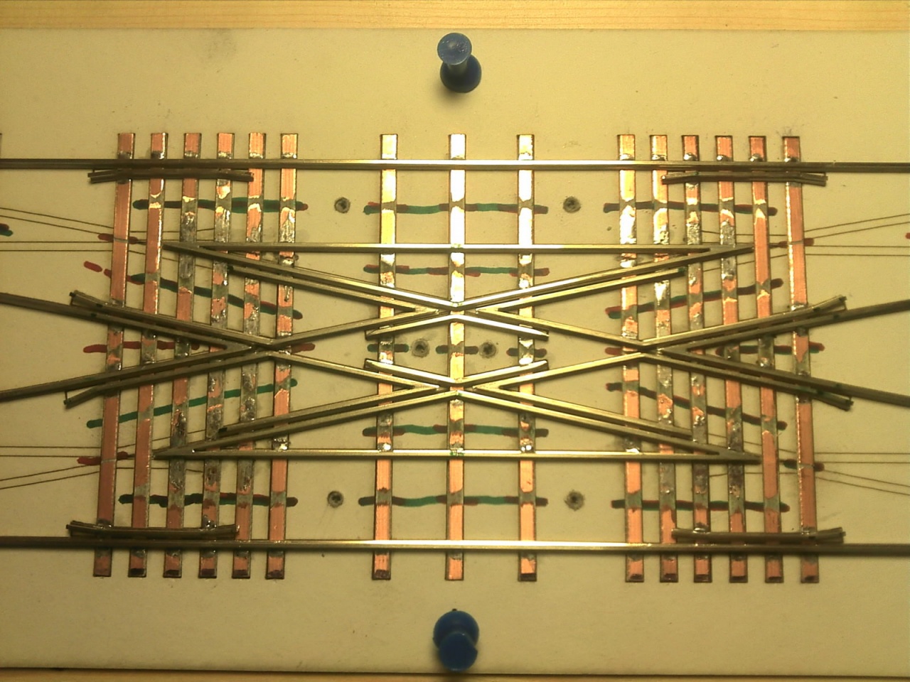

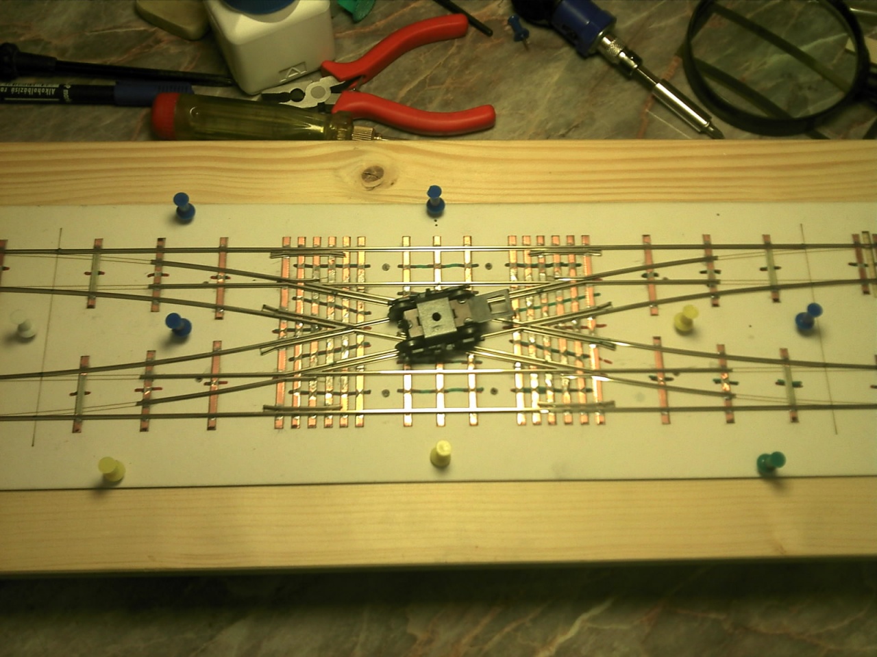

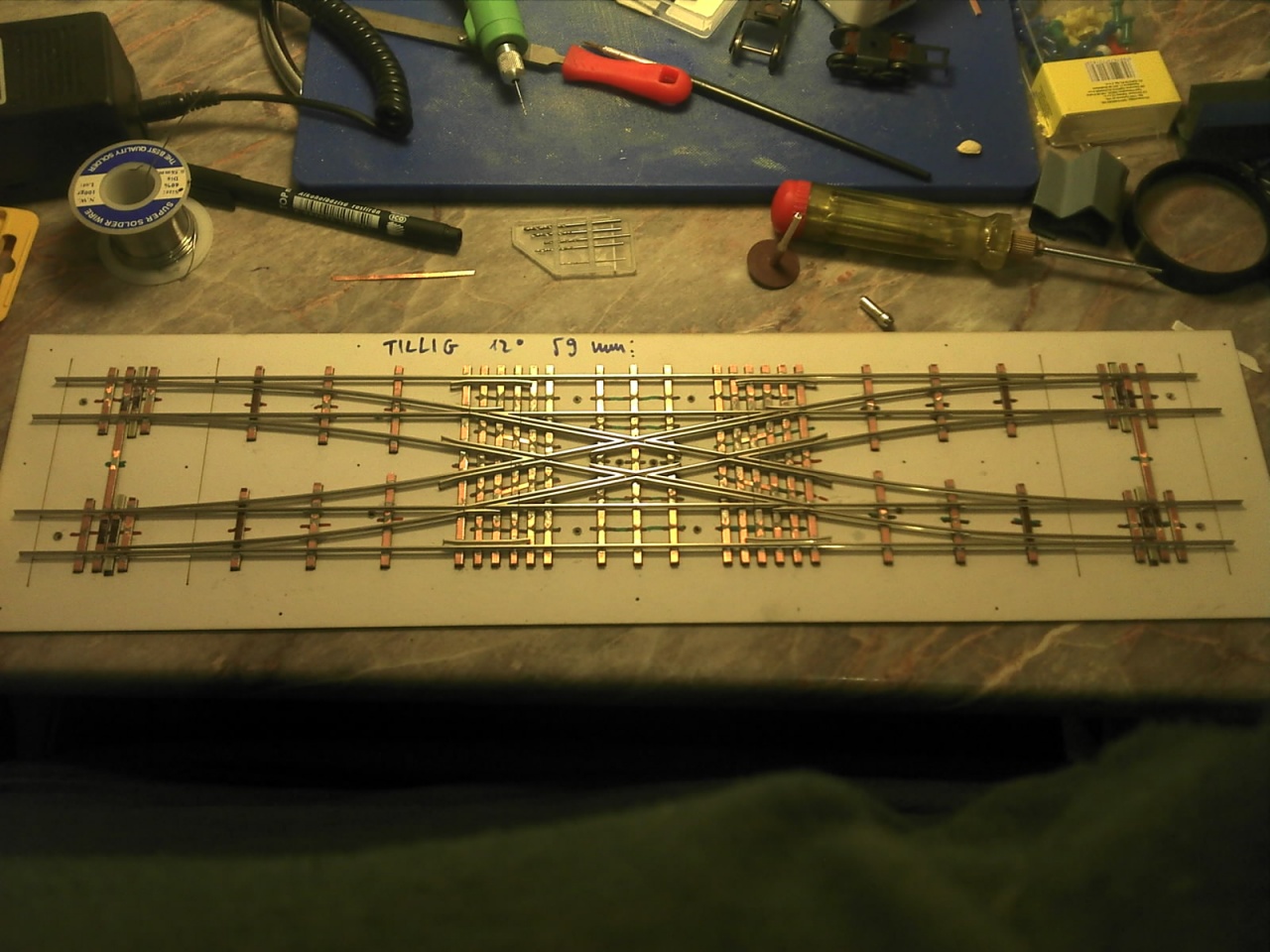

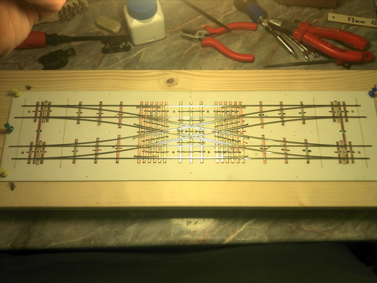

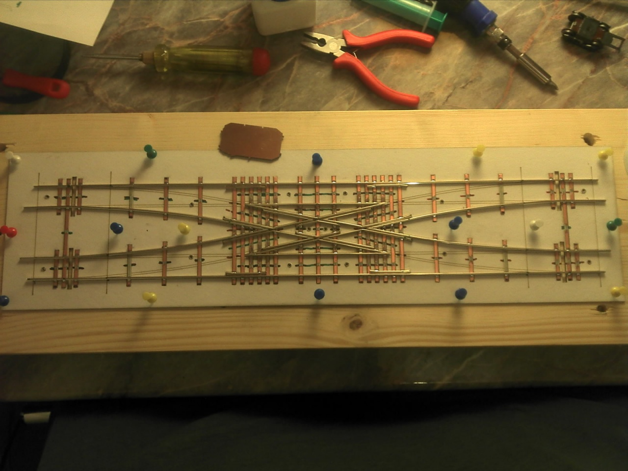

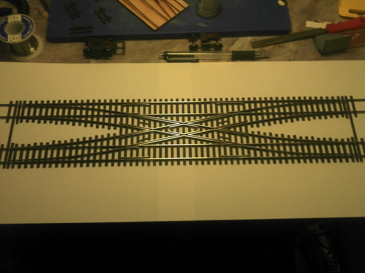

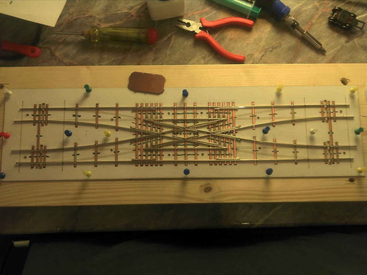

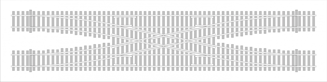

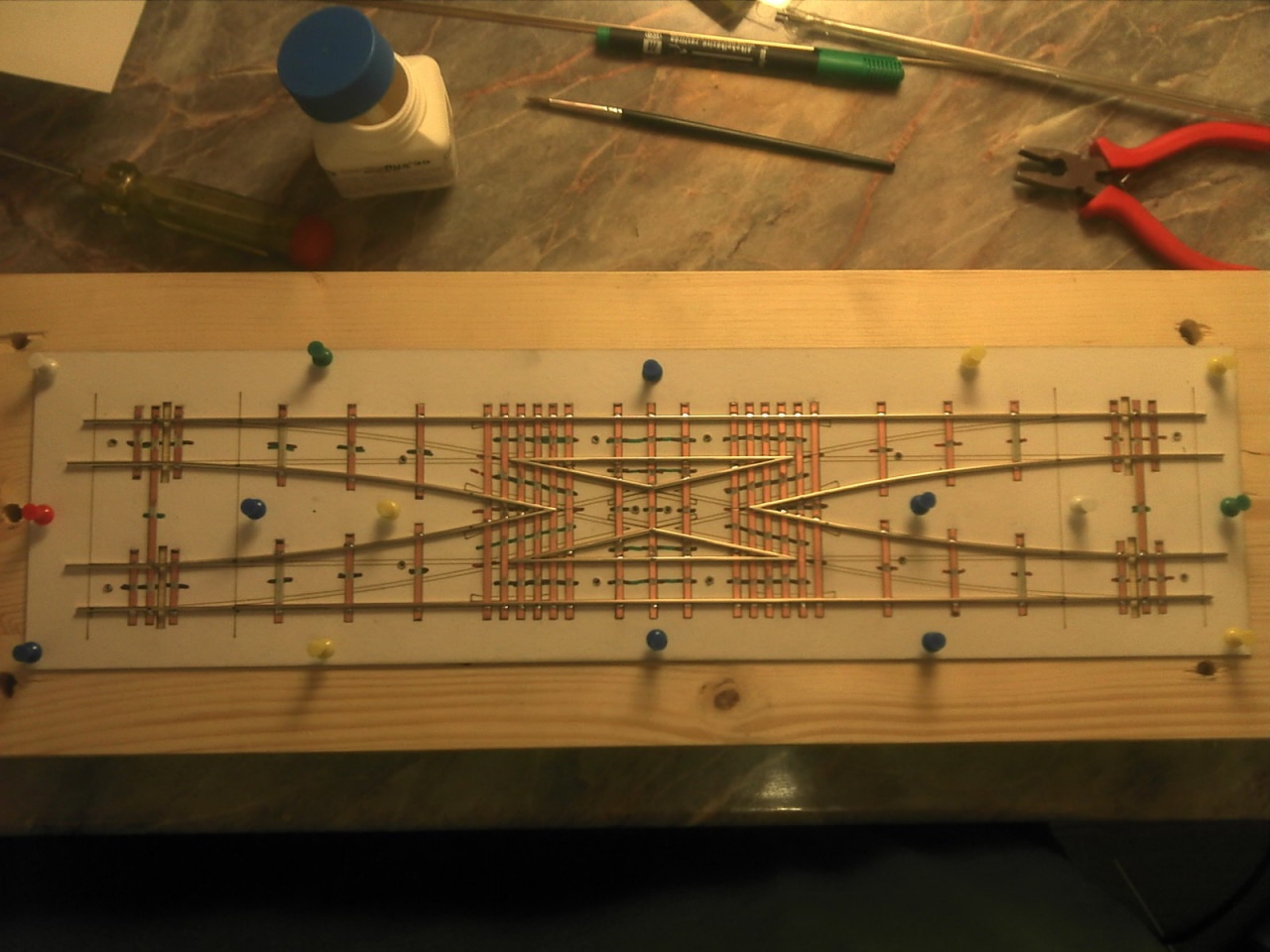

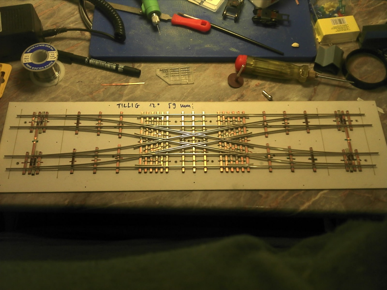

Nekiugrottam egy sima H0 hózentrógernek. Tillig profilból, Tillig geometriába készül, vágánytengely-távolsága 59mm, a hossza 2 db EW2-nek felel meg. Az EW2 15 fokos kitérésű átmenőköríves váltó, de abból elég nehéz lenne hózentrógert faragni, ezért ez hosszban megegyező, de 12 fokos egyenes váltókból lesz.
(#13205) Váltógyártó válasza Váltógyártó hozzászólására (#13197) Válasz • Jan 27, 2013
Persze itt az EW1 váltóra gondoltam, mert az EW2 15 fokos egyenes váltó, az EW1 az átmenőköríves.

Én ezeket nem azért töltögetem fel ide, hogy dicsérjetek, hanem hátha kedvet kap valaki help-ez kollégán kívül is, és megpróbál házilag váltót készíteni. Nem olyan ördöngősség, egy egyszerű kitérőt mindenféle speckó szerszám nélkül is össze lehet hozni. Az első váltómat egy kézi csiszolóval és egy reszelővel készítettem el, mechano íves sínből. Nem lett túl szép, de tökéletesen működik. A képen a mellette lévő már egy tökéletes 12 fokos váltó, pedig azt sem sablonban építettem.
Nekem nem volt aki segítsen, de én szívesen segítek bárkinek, aki megkeres. A fejlesztéseim lassan beérnek, és más számára is elérhetőek lesznek, de addig nem akarom piacra dobni ezeket, amíg nem tökéletesek annyira, hogy bárki, minden előképzettség nélkül is el tudja készíteni a kitérőket.
Ide feltöltöttem az eddigi műveimet:
Facebook/Váltógyártó
Azt nem ígérem, hogy mindenki el tud majd azonnal készíteni egy "kétangolos" hózentrógert, de az egyszerű kitérőket biztosan.

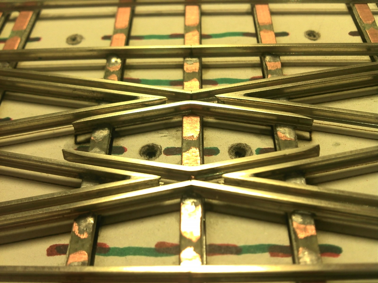

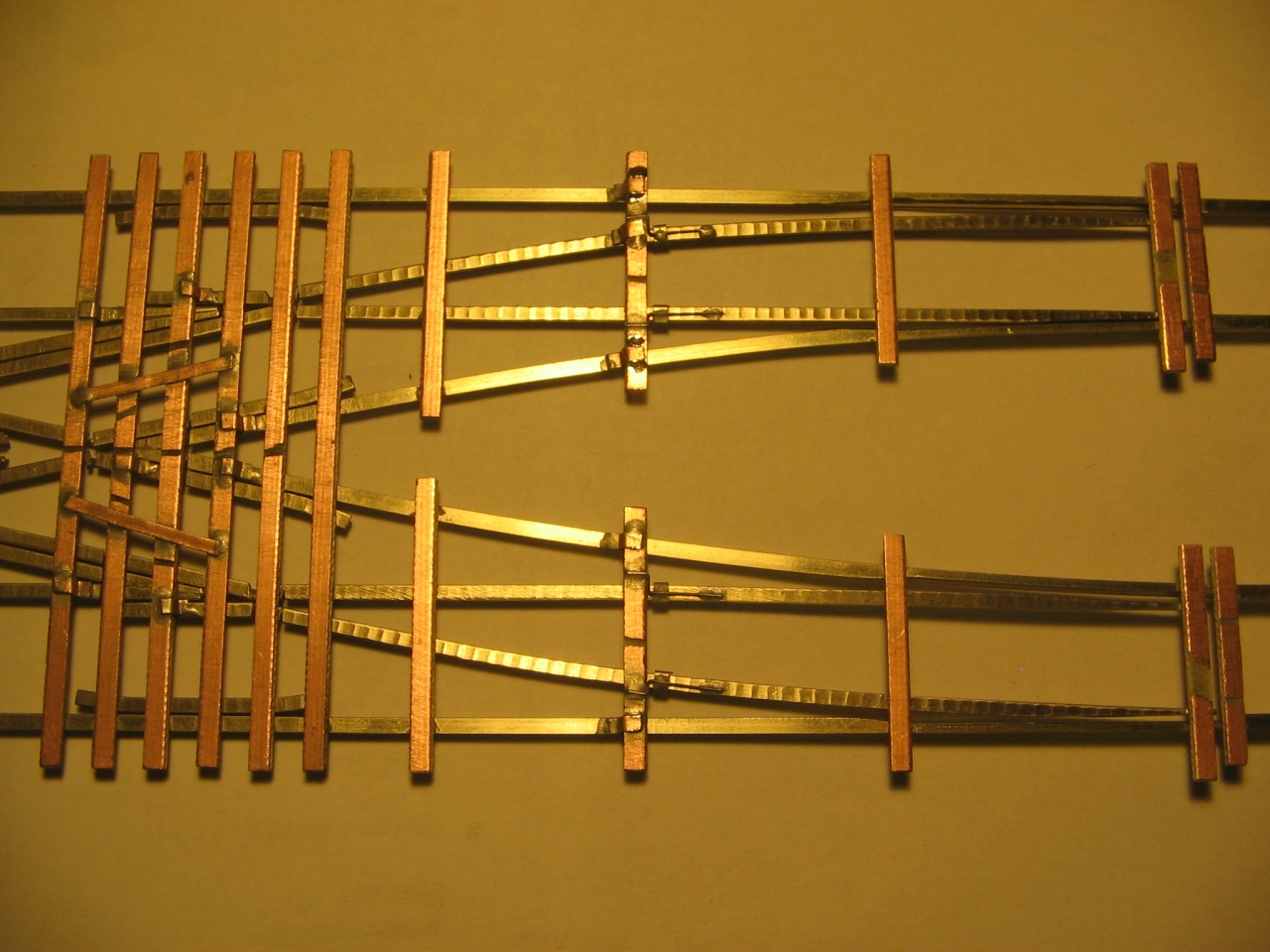

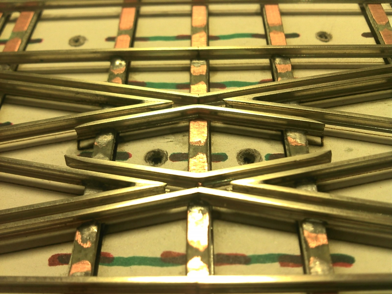

(#13219) Váltógyártó hozzászólása Válasz • Jan 27, 2013

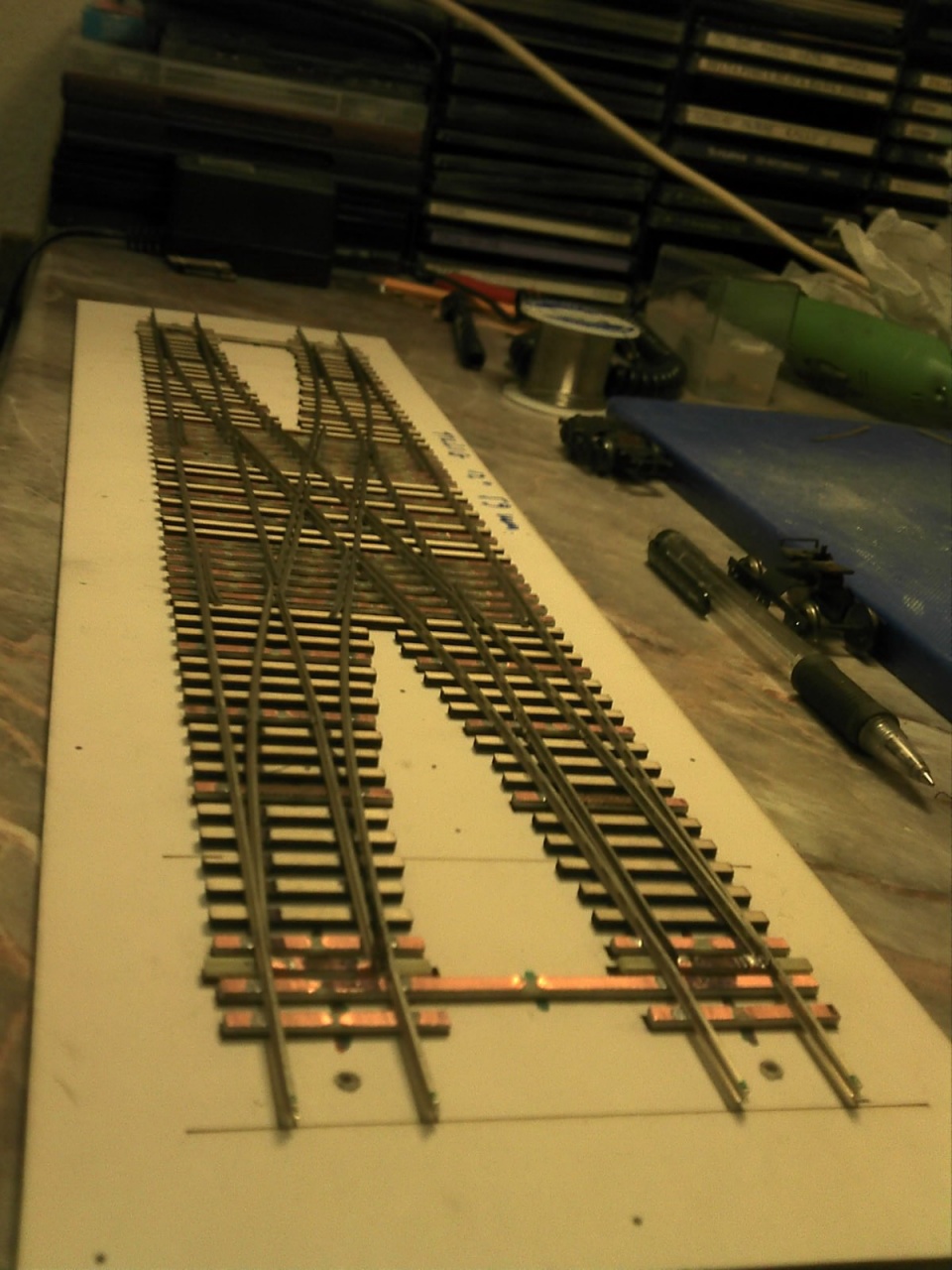

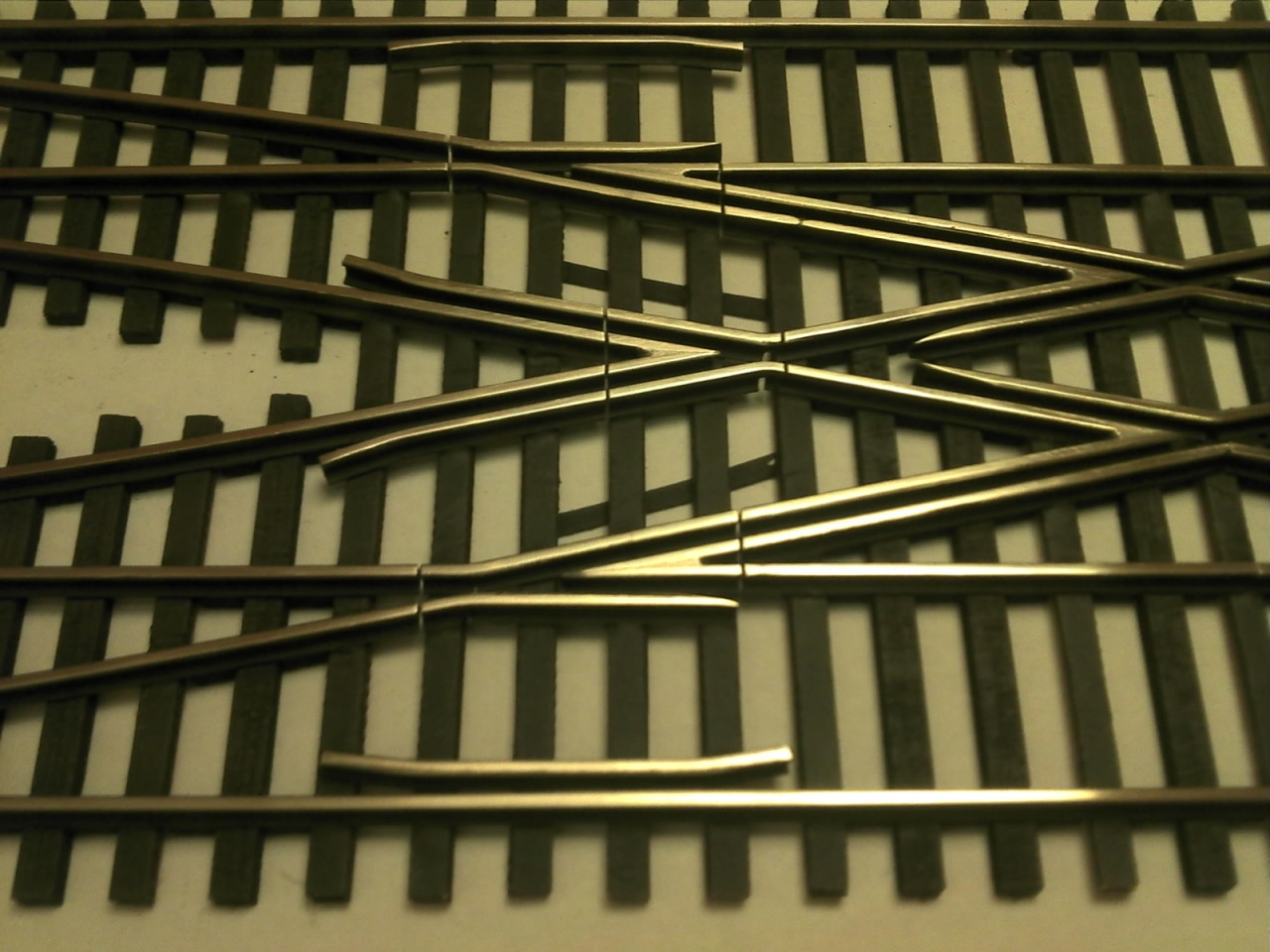

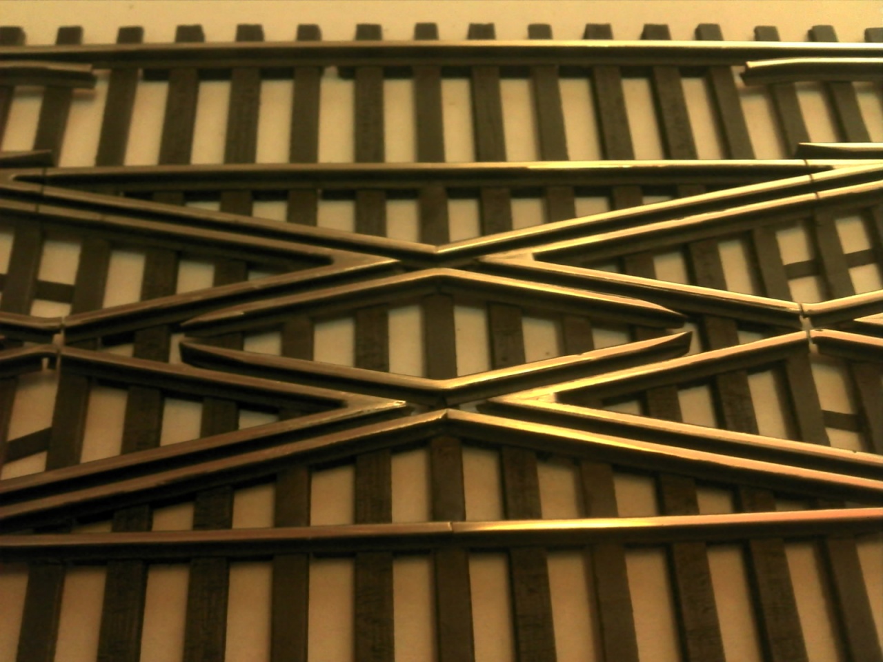

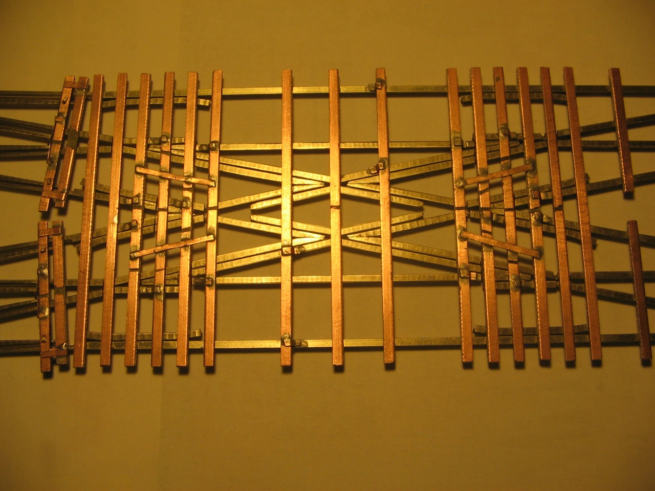

Elkészültem az átszelési résszel.
(#13220) HOTotya válasza Váltógyártó hozzászólására (#13219) Válasz • Jan 27, 2013
Csiszoljuk az egónkat mikor jössz át a golyóidért
(#13221) Váltógyártó válasza HOTotya hozzászólására (#13220) Válasz • Jan 27, 2013
Fél óra múlva!

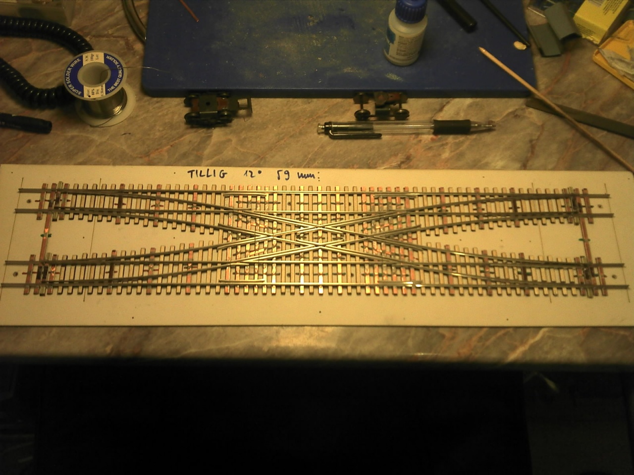

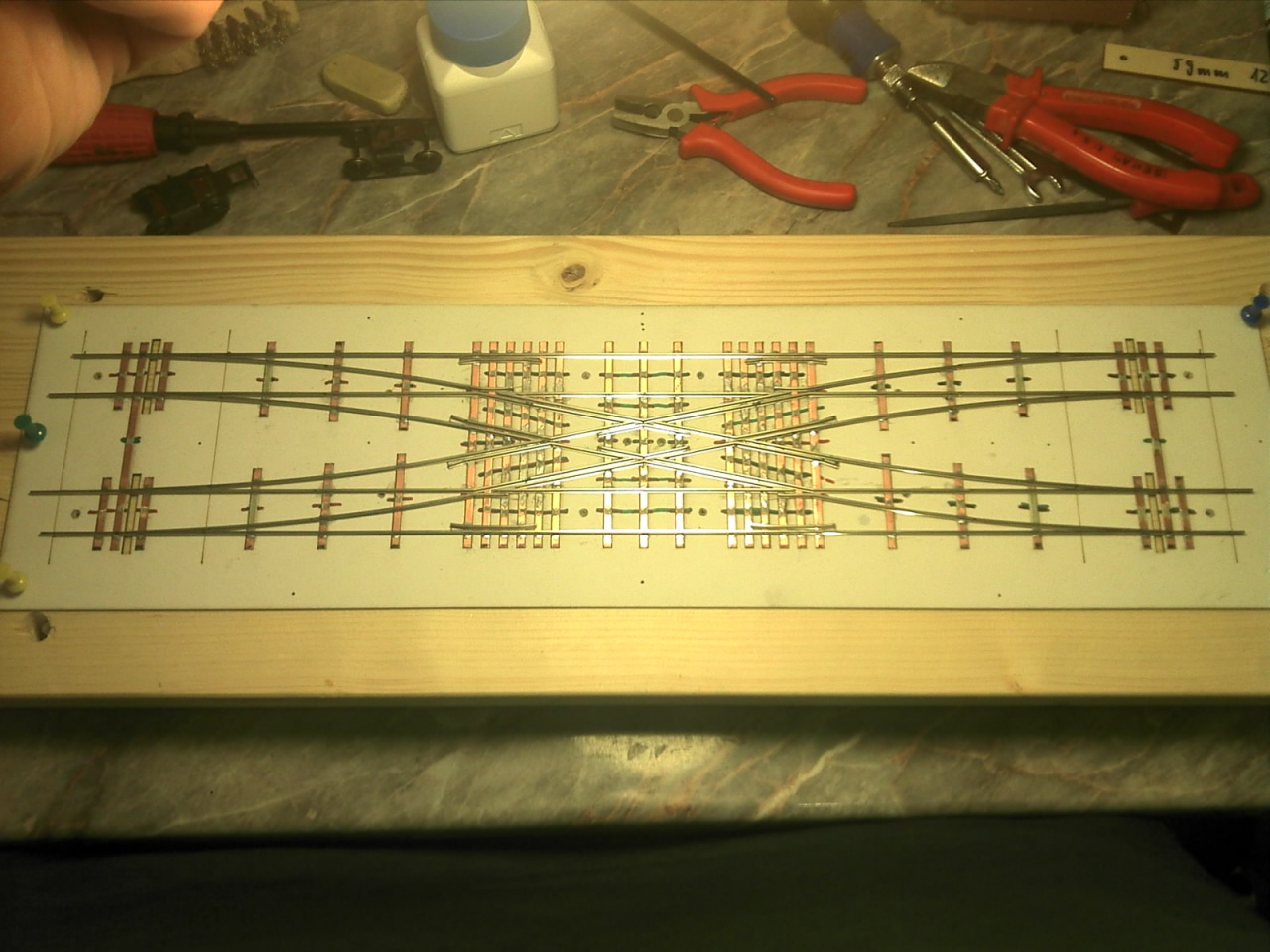

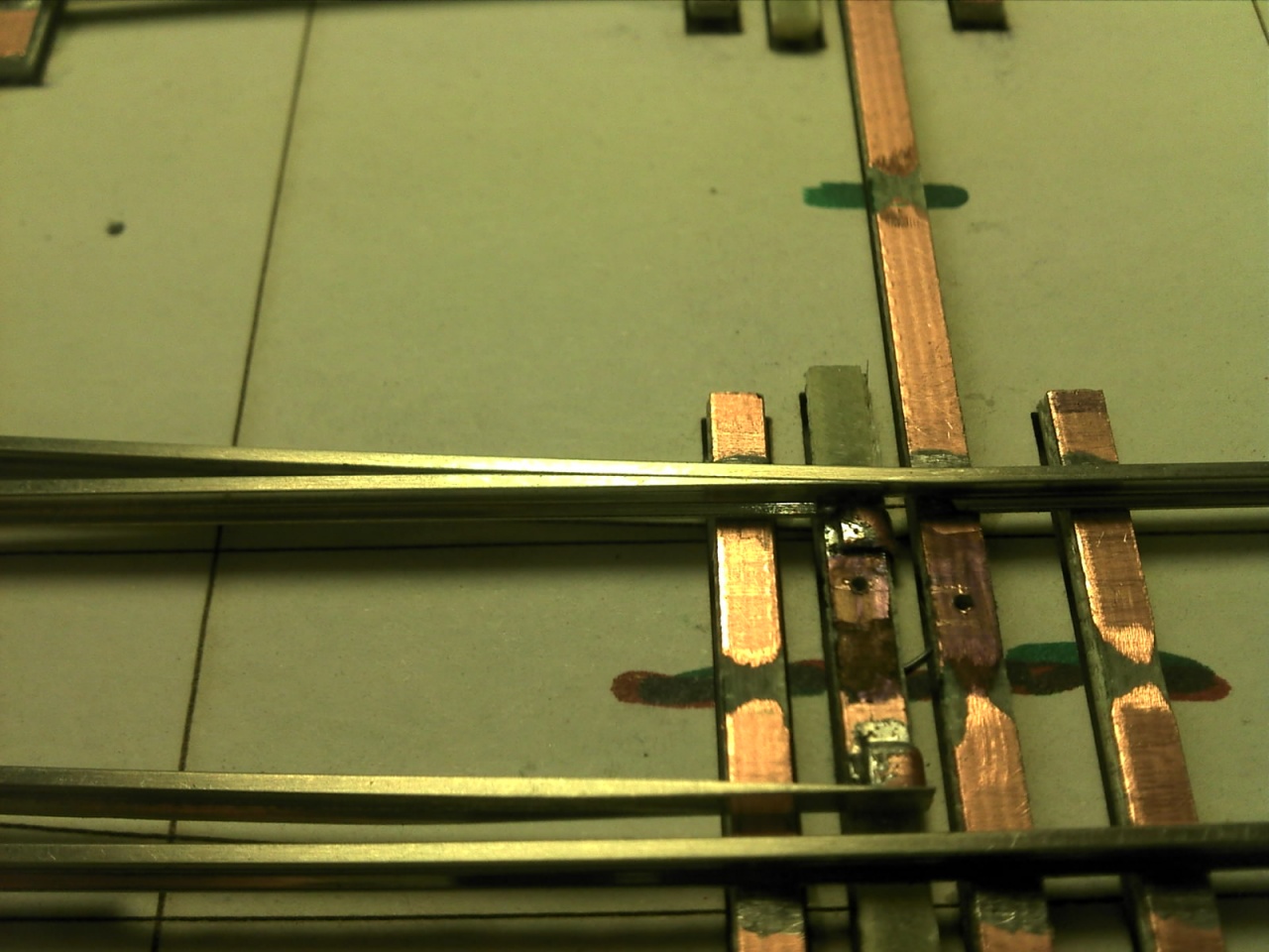

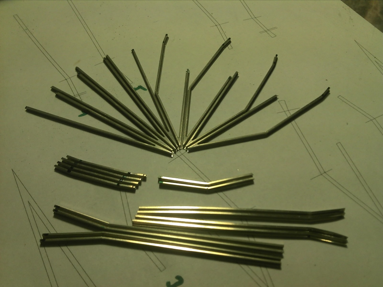

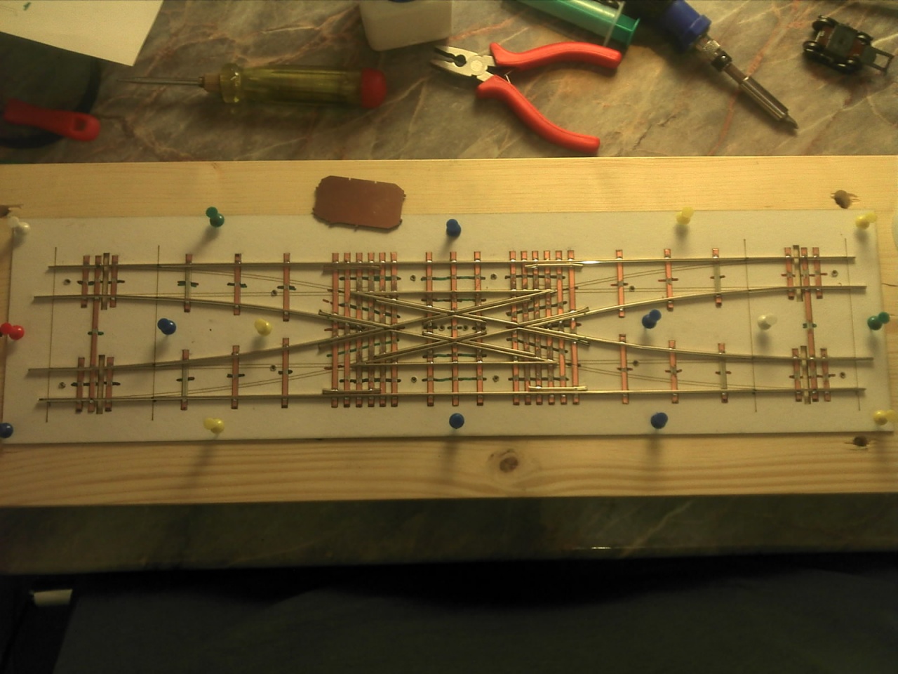

(#13227) Váltógyártó hozzászólása Válasz • Jan 27, 2013

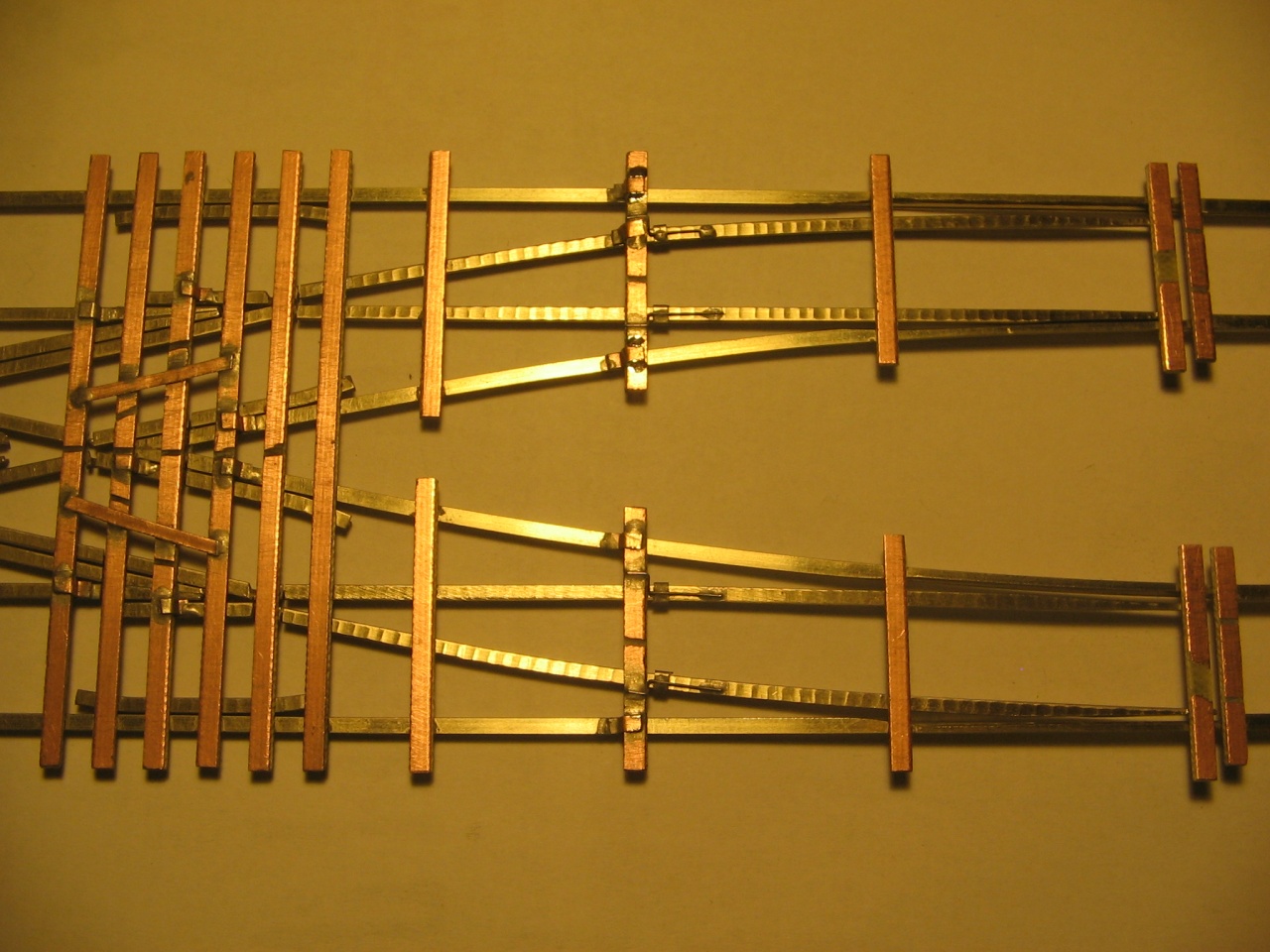

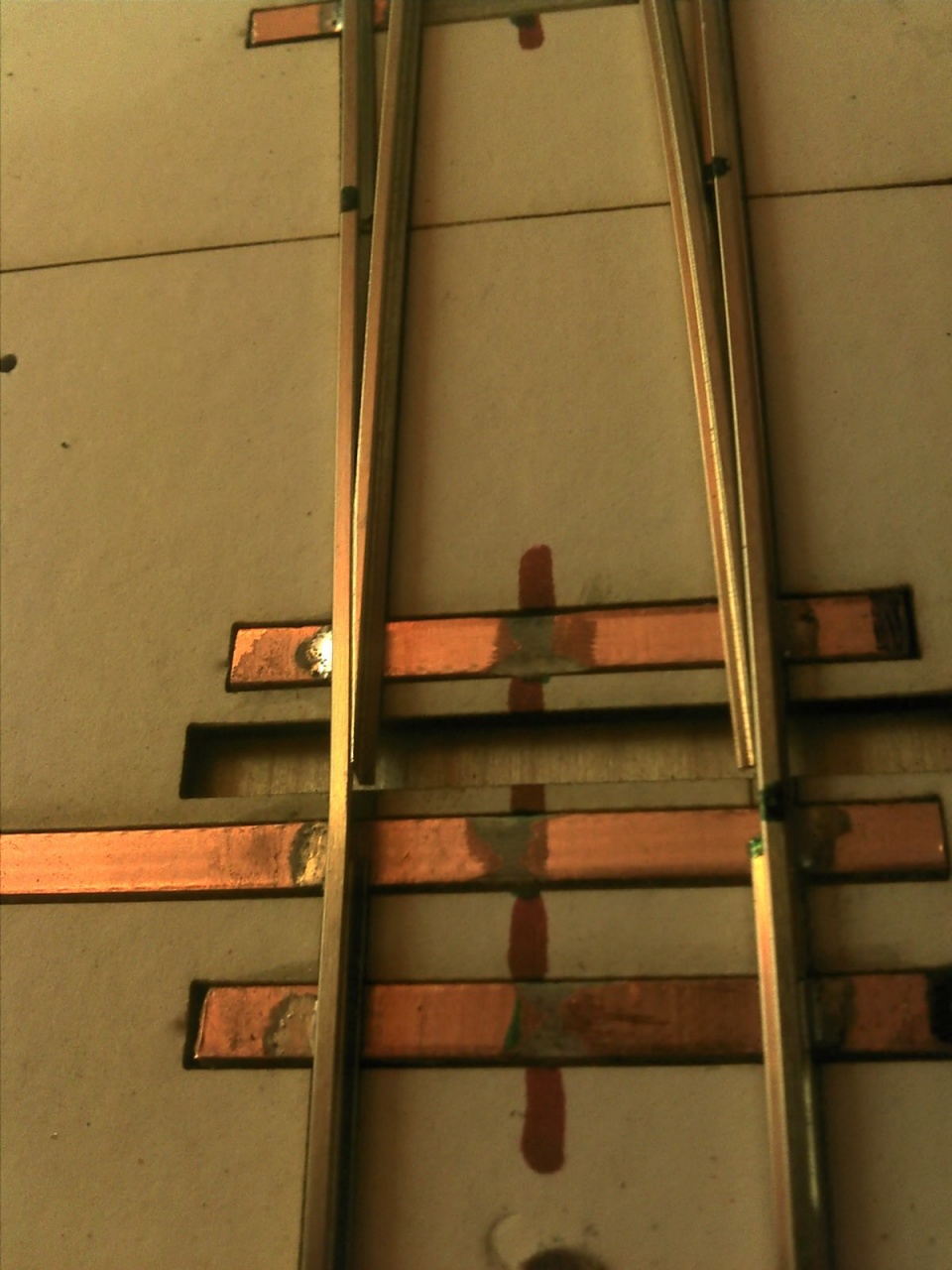

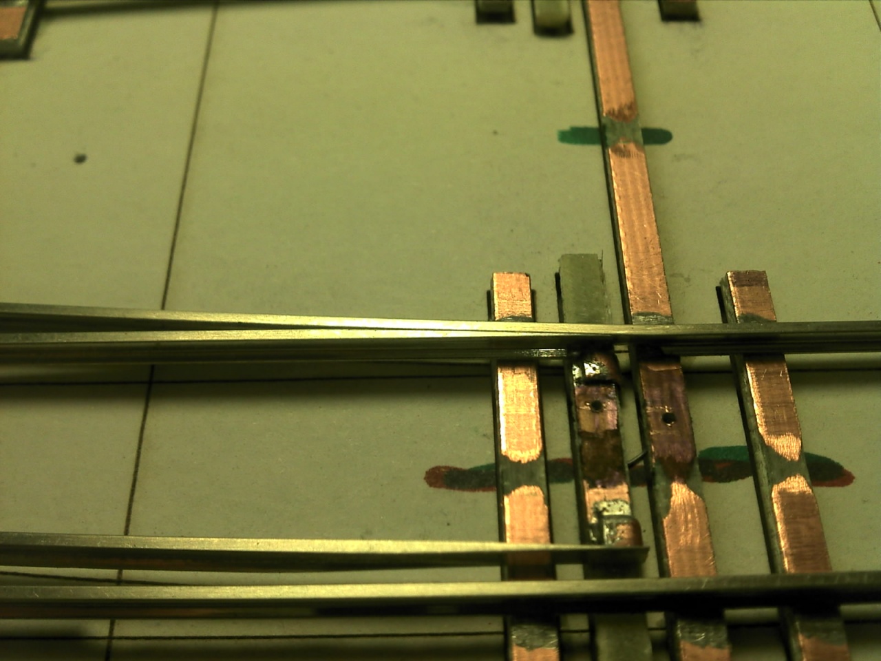

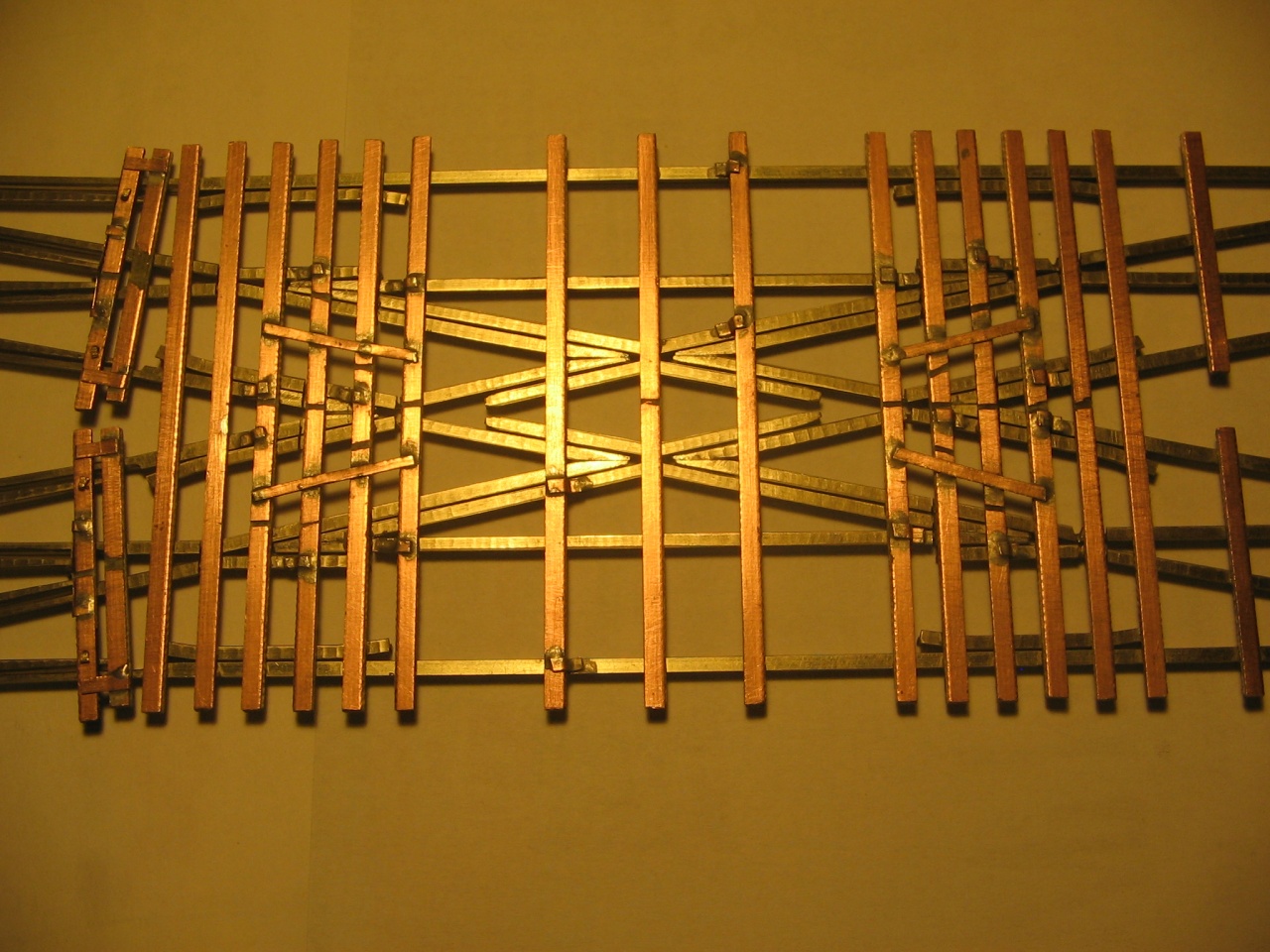

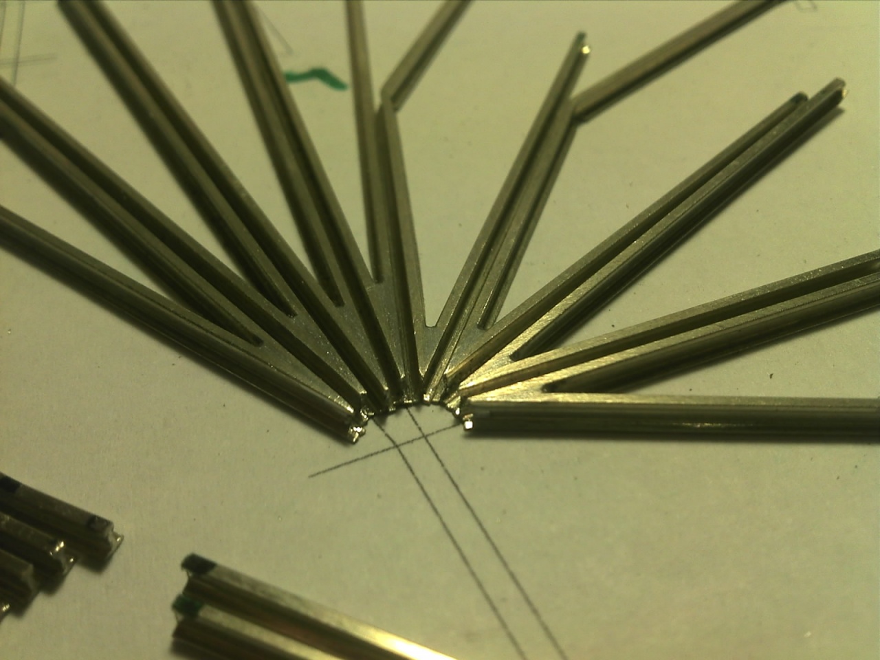

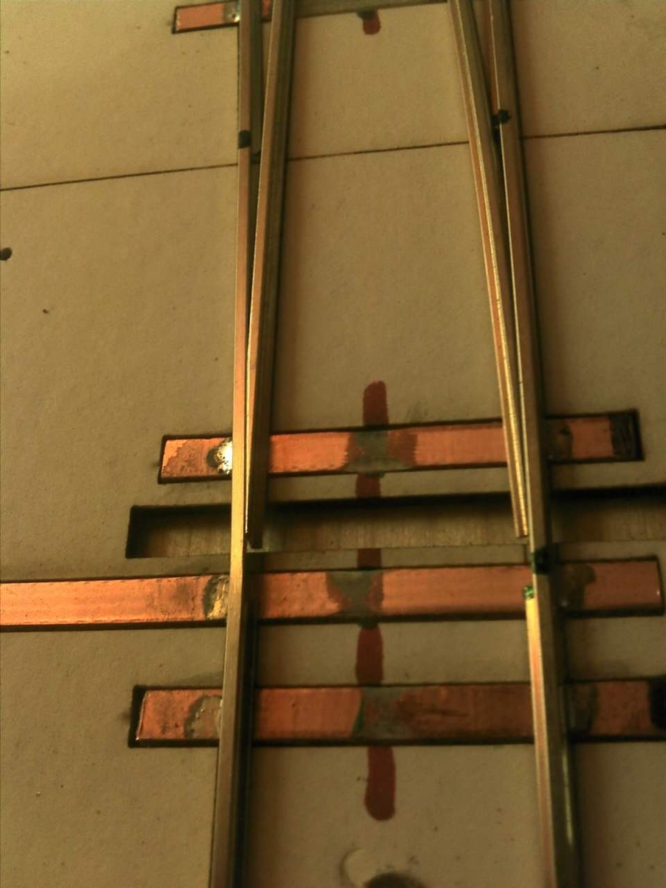

Még emberi időben értem haza, úgyhogy befejeztem a vágányzat fix részeit. Már csak a csúcssínek mozgó részének elkészítése van hátra. Tillig profilból könnyen lehetne folyamatos csúcssínes verziót készíteni, de ezt csuklópontos megoldással kell elkészíteni, mert egyenlőre csak tesztvágányzatban lesz, felülről, kézzel állítva.

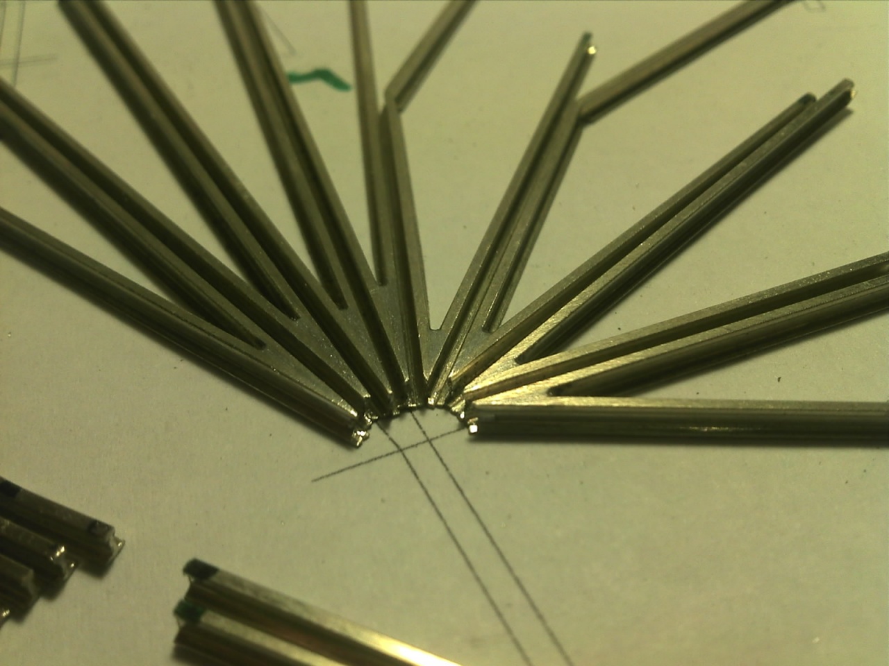

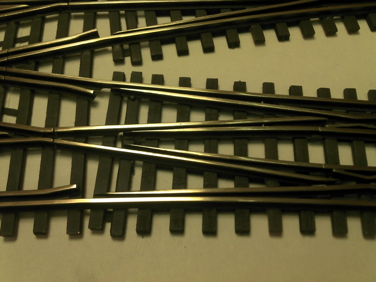

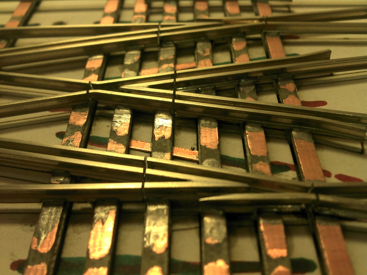

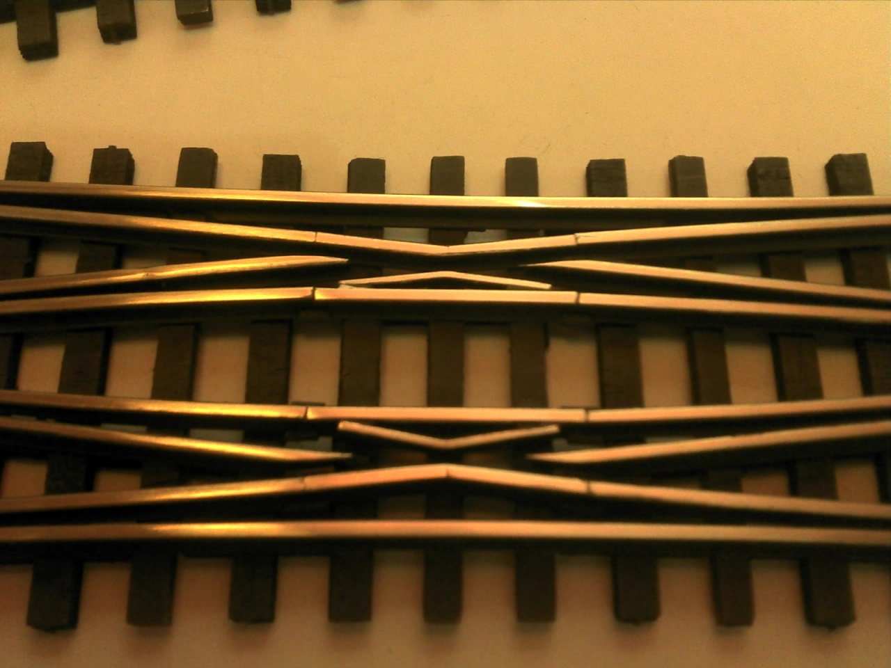

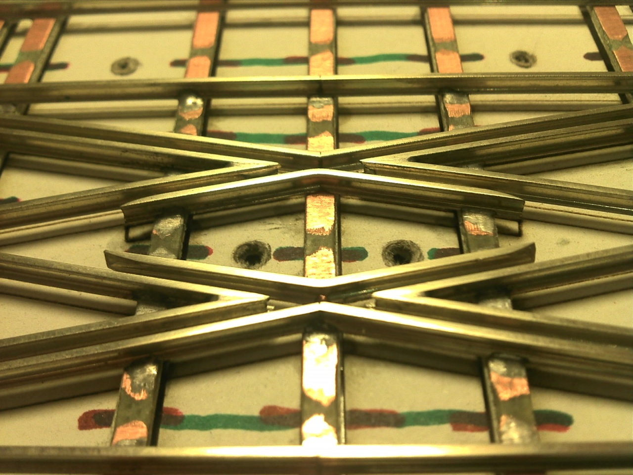

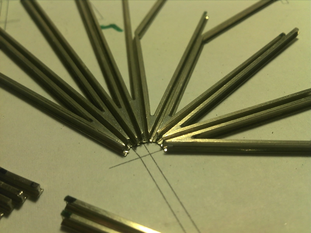

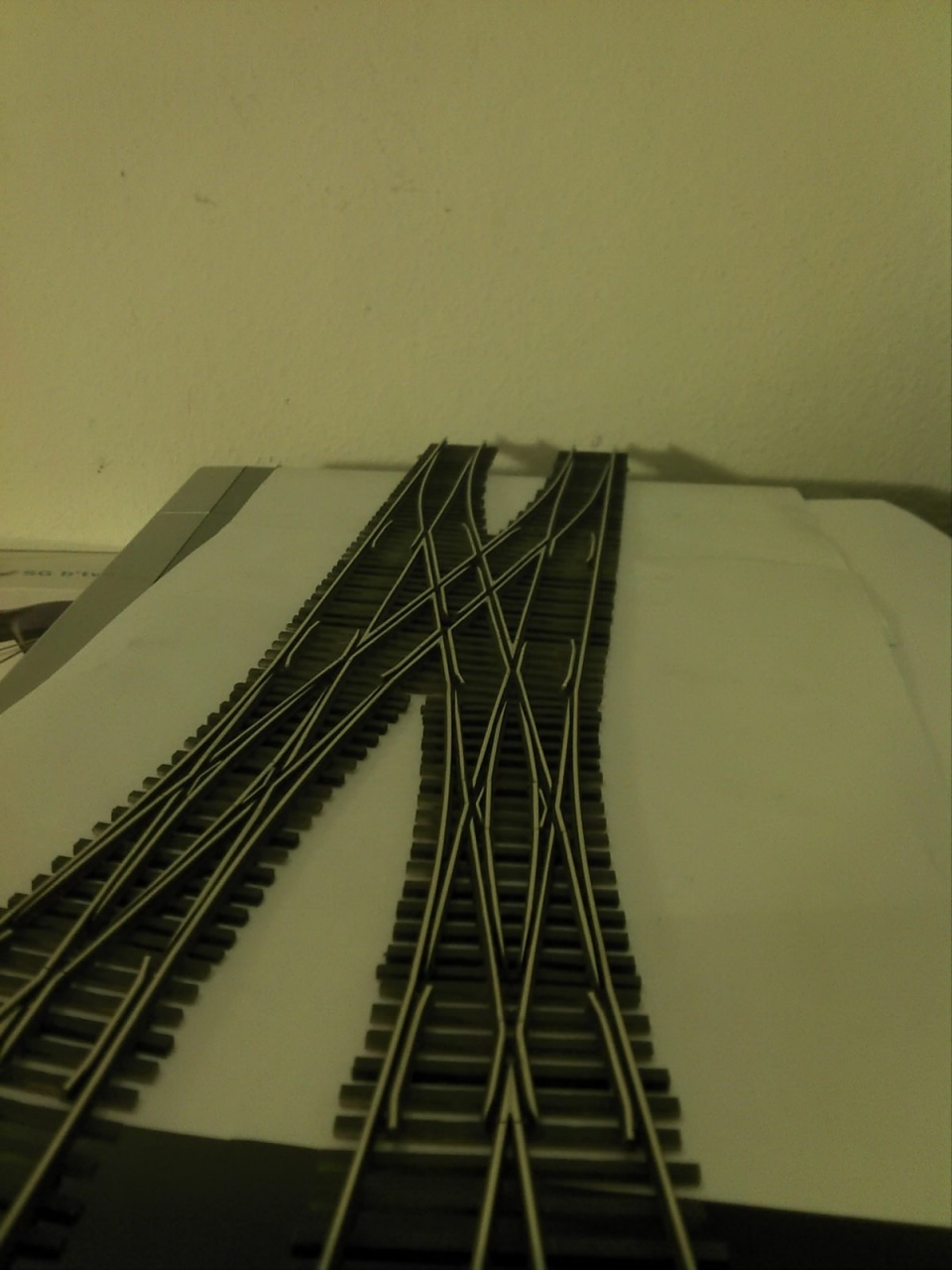

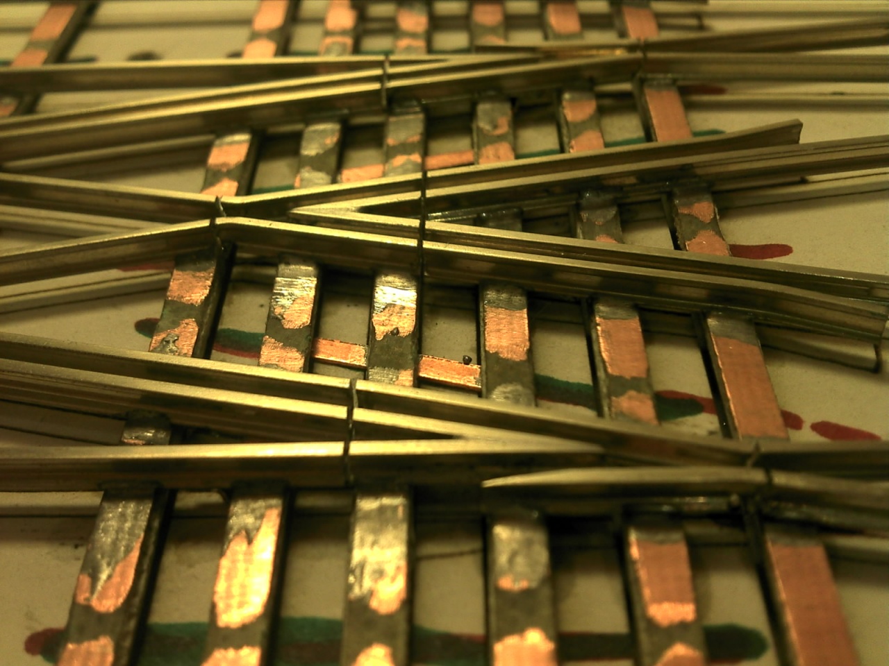

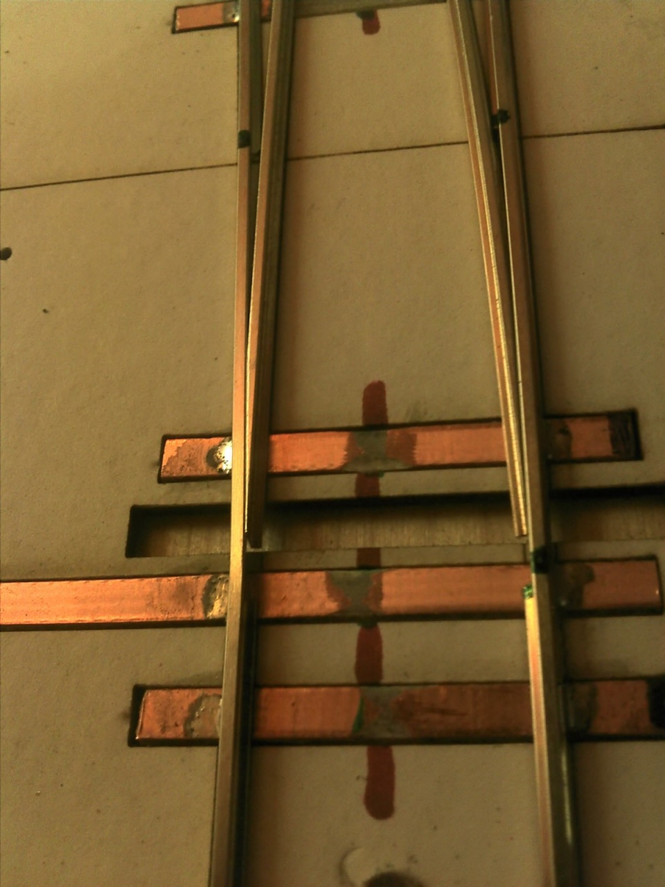

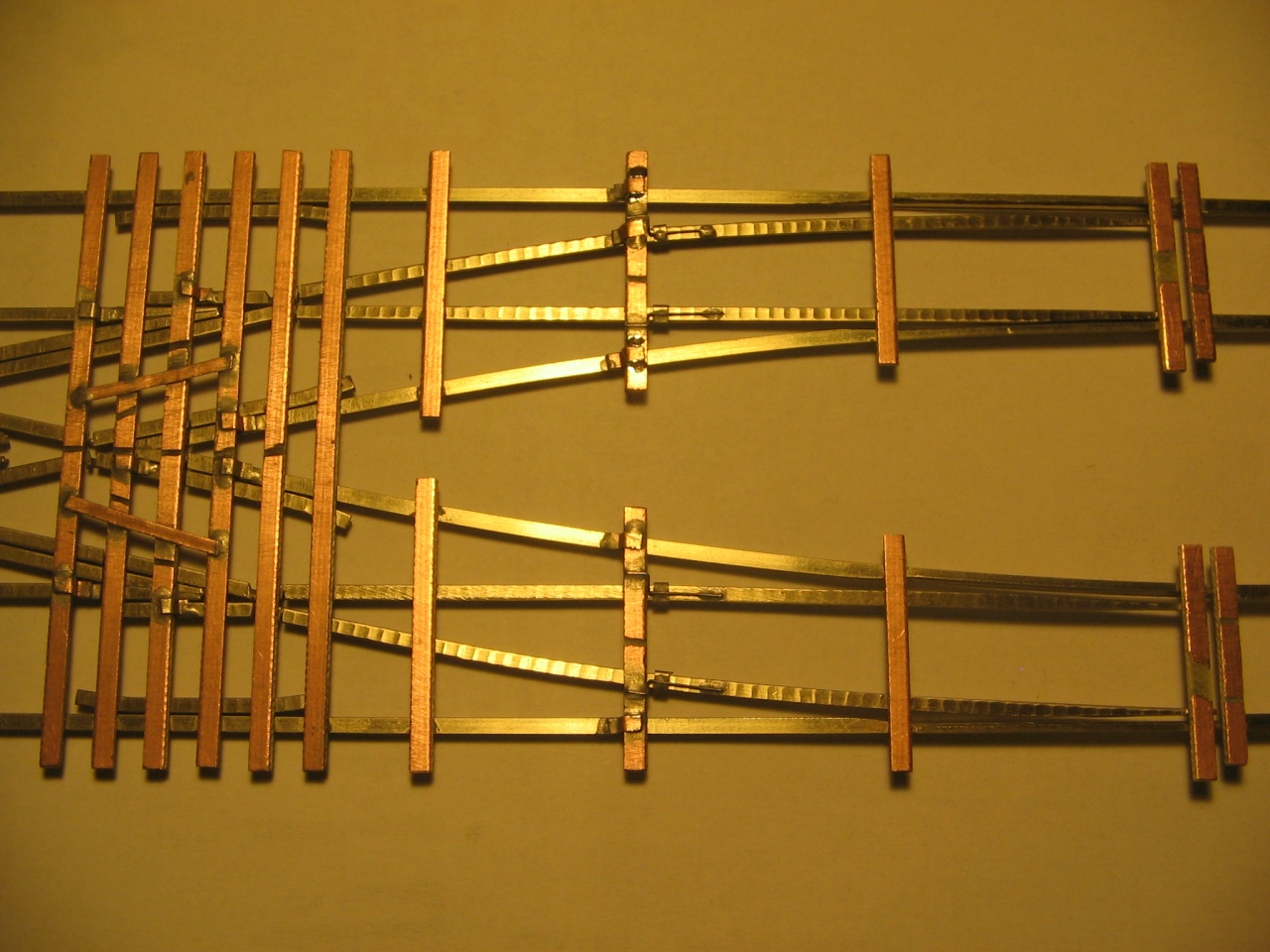

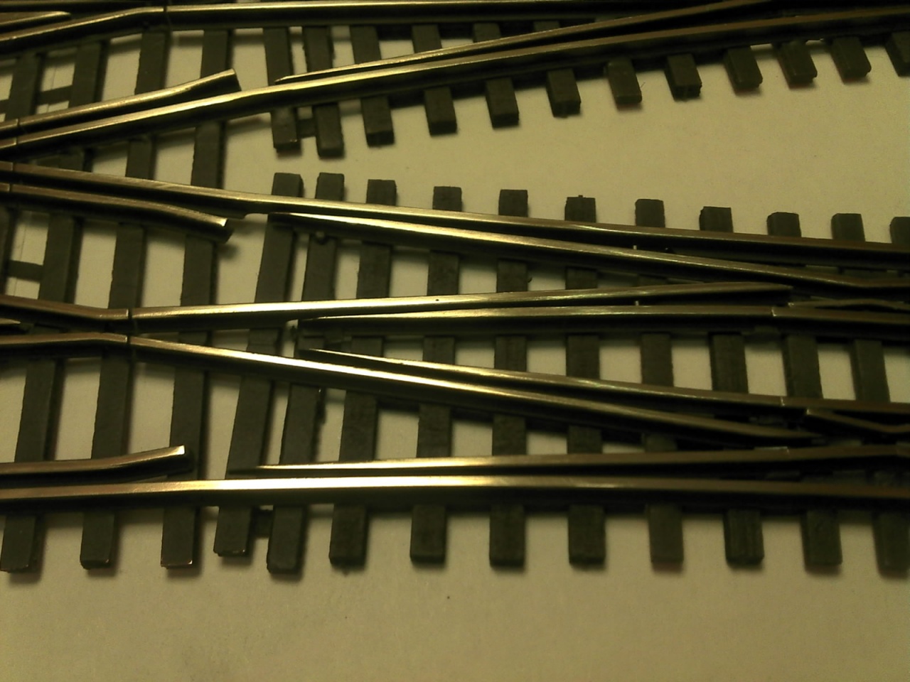

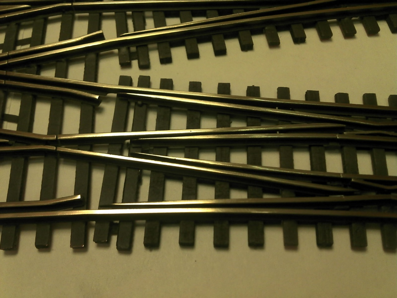

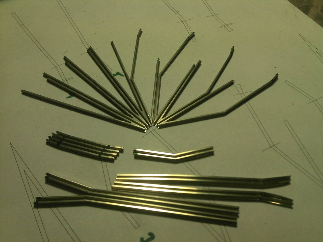

(#13465) Váltógyártó hozzászólása Válasz • Jan 30, 2013

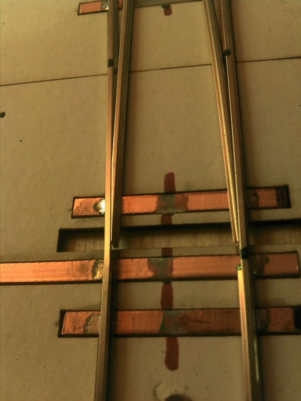

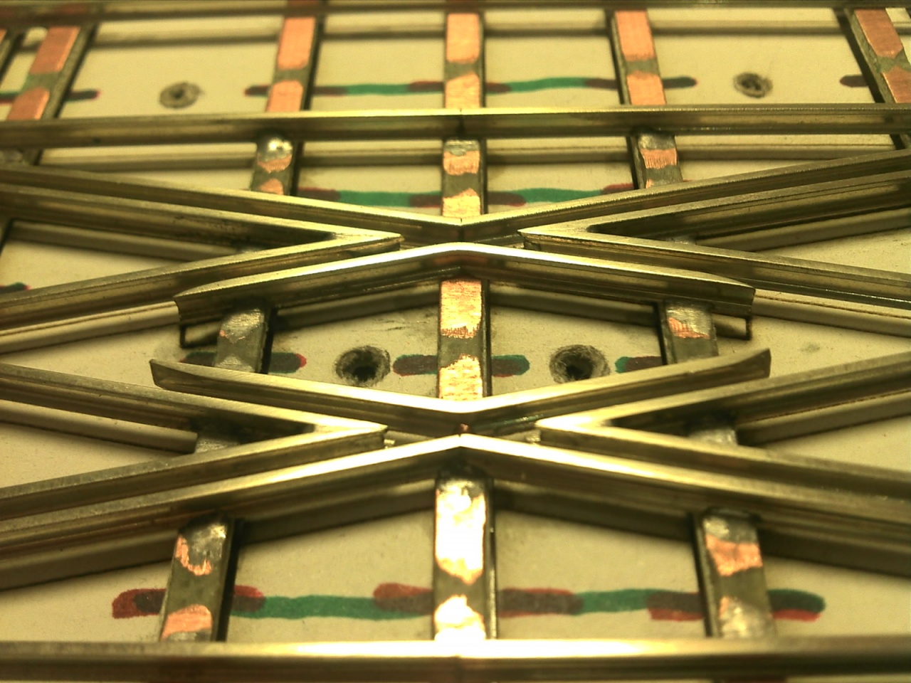

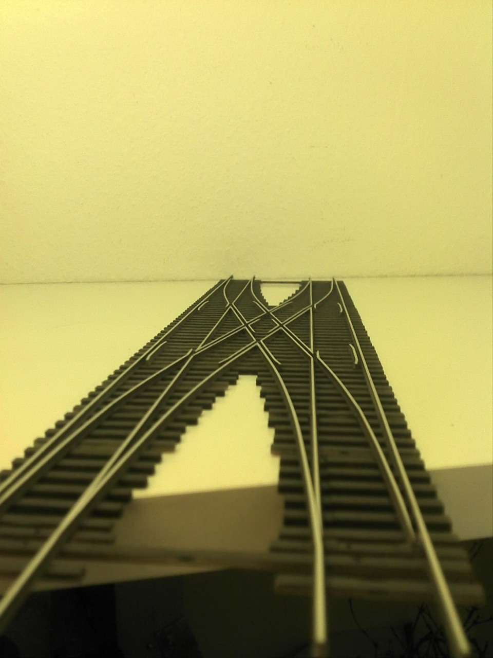

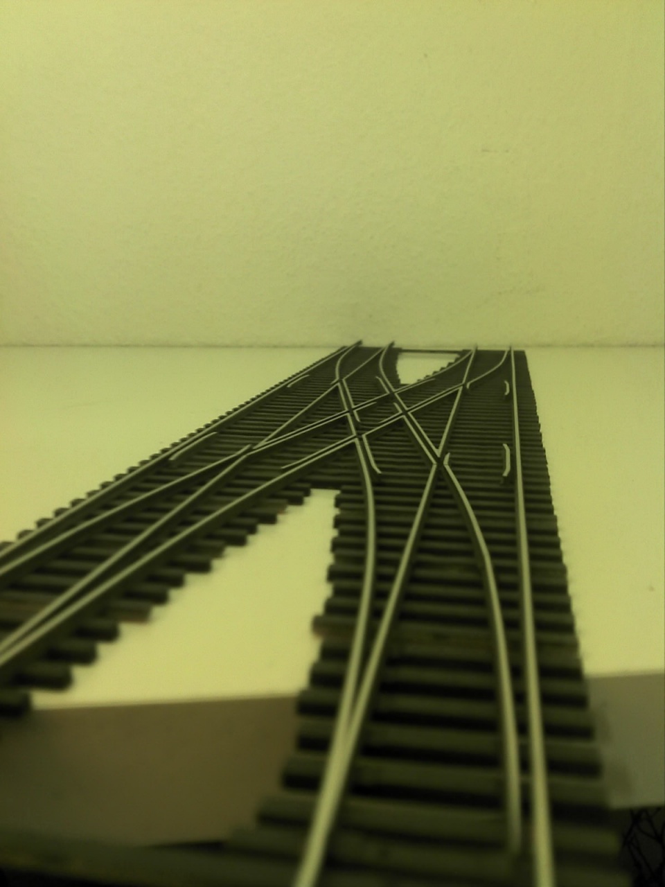

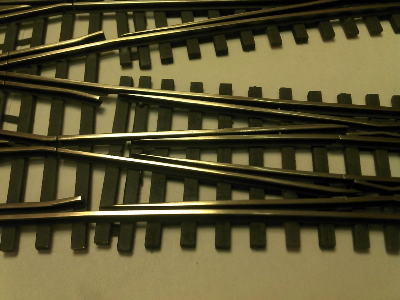

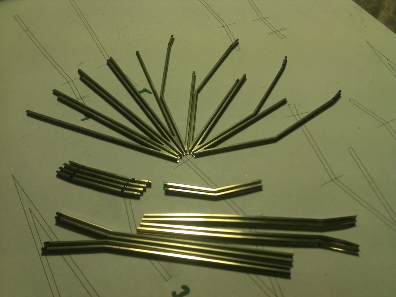

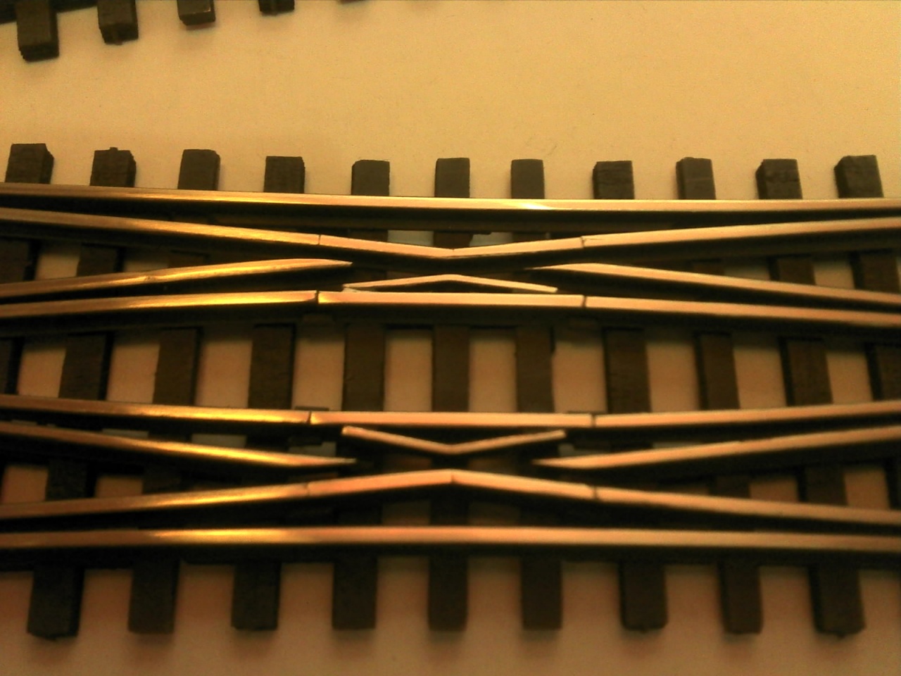

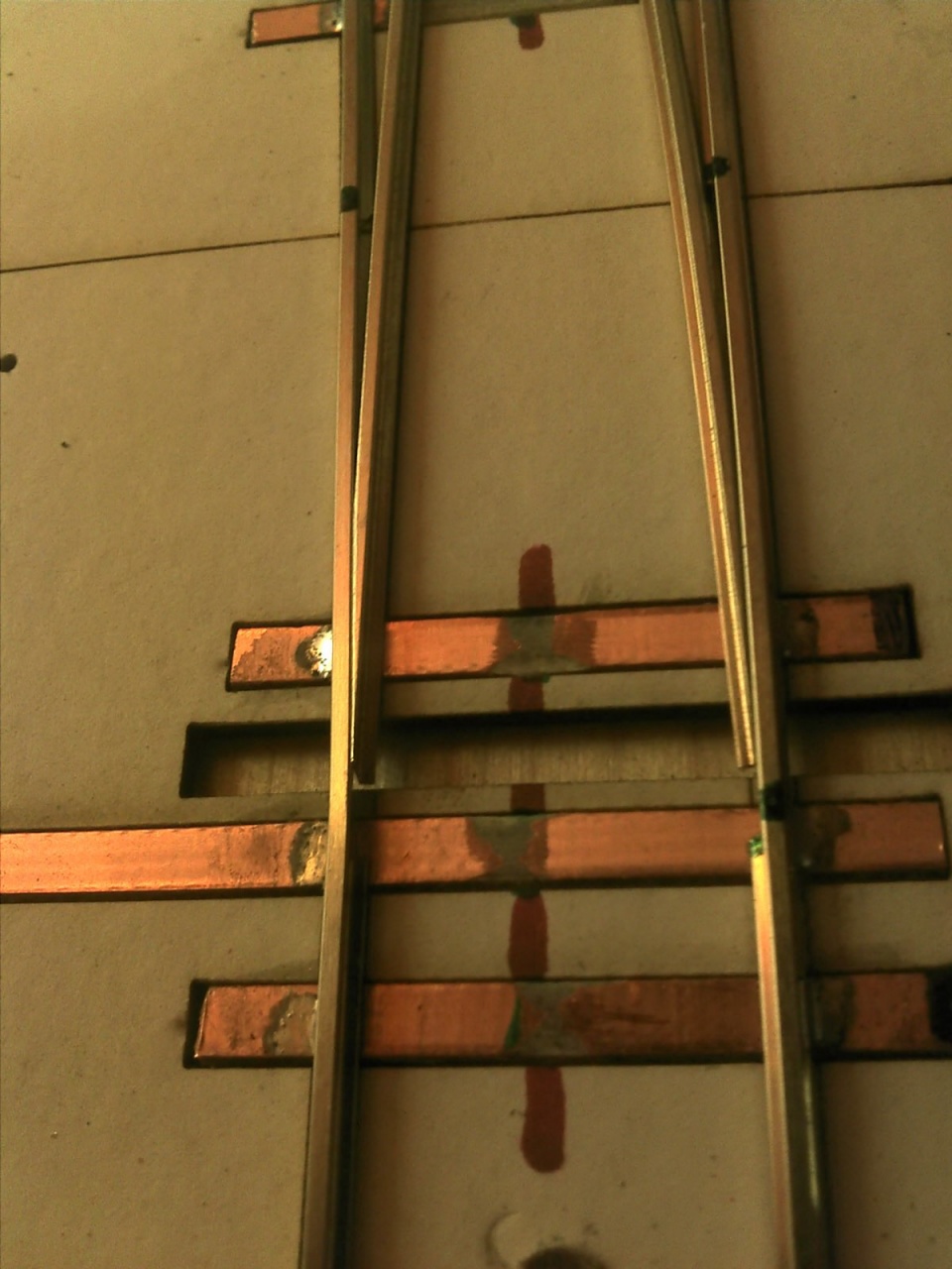

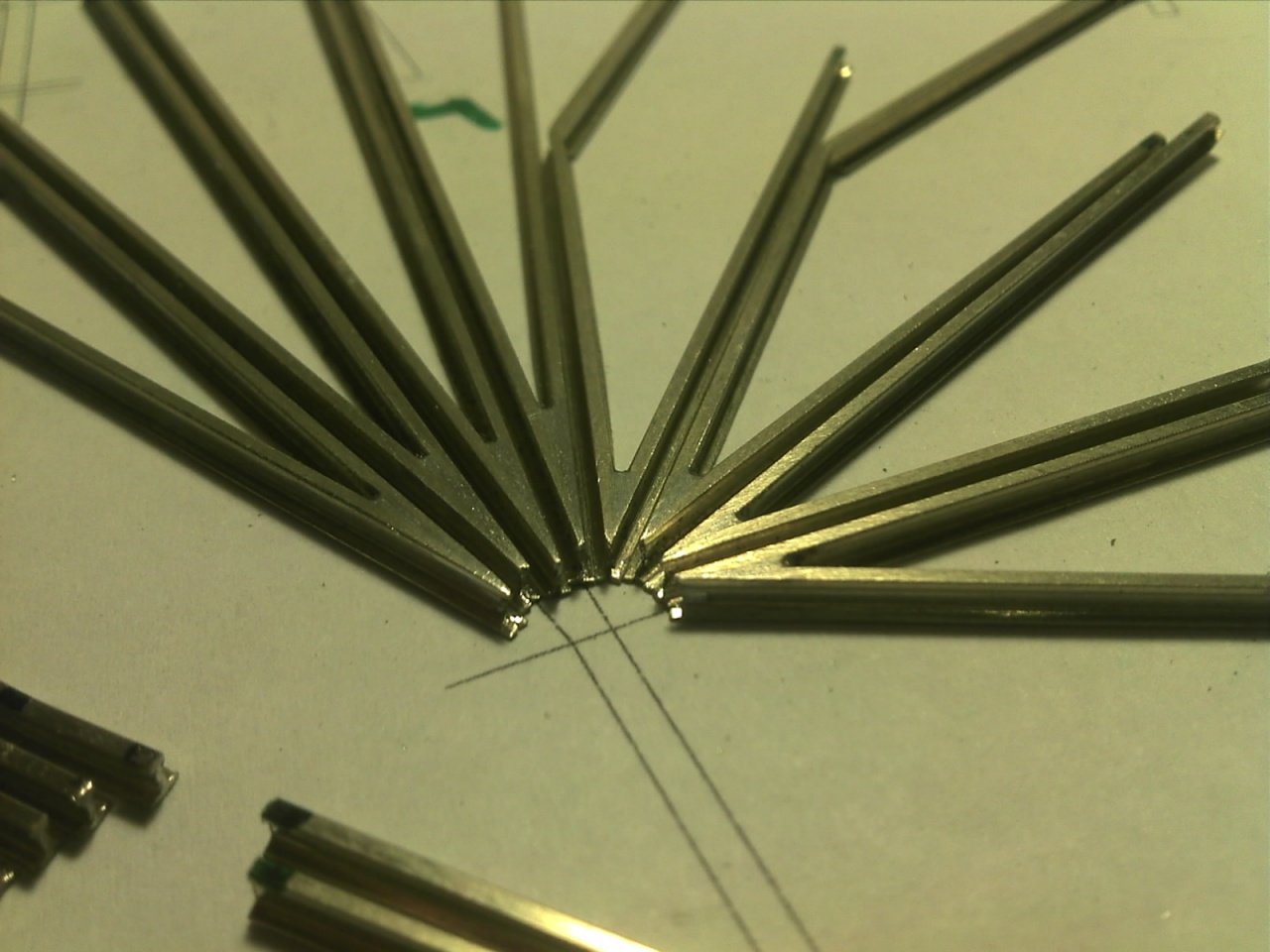

Sajnos a héten eddig nem sokat tudtam hozzátenni a készülő hózentrógerhez, ma is épp csak el tudtam készíteni a csúcssínek mozgó részeit.
Tény, hogy nagyon szép ez az alacsony keskeny profil. Az ebből készített 12 fokos angol is nagyon szépre sikeredett, és ezen is látszik már, hogy nagyon szép lesz, amikor kész lesz. Ha egyszer én is eljutok oda, hogy nekiálljak a saját asztalomnak, megcsalom a PECO-t, és Tillig szálakból fogom megépíteni a vágányzatot.
A második képen látható csúcssín illesztésnél elég valószínűtlen a siklás!

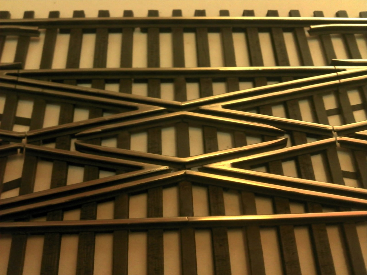

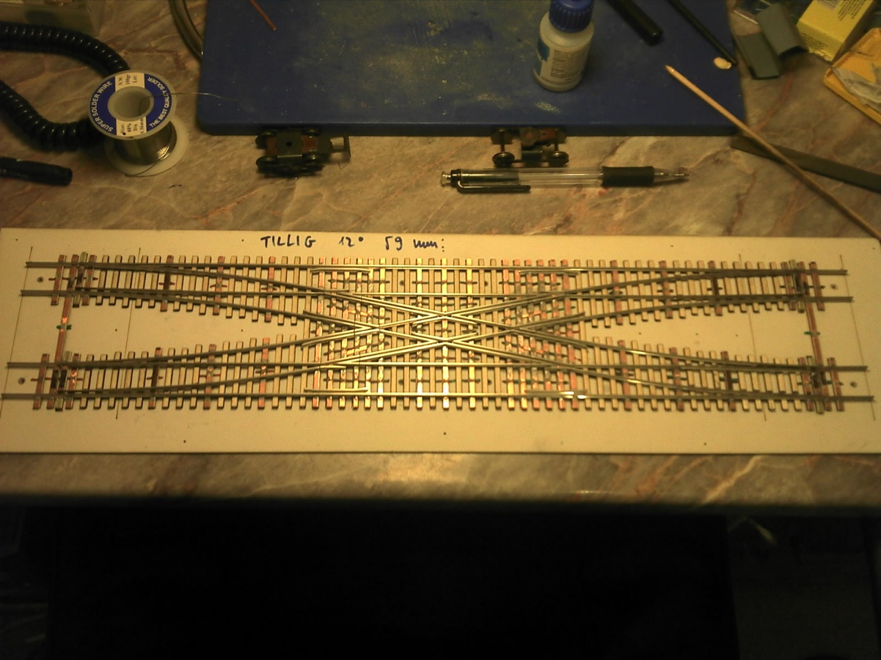

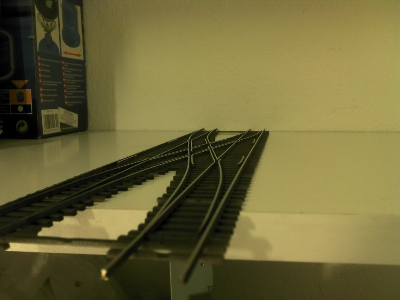

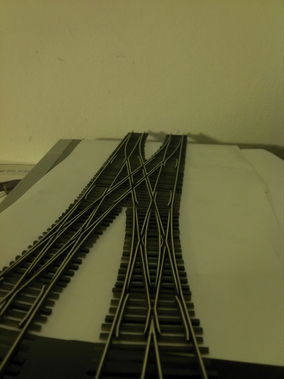

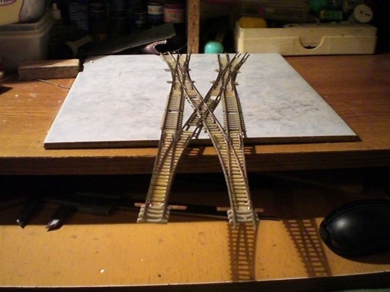

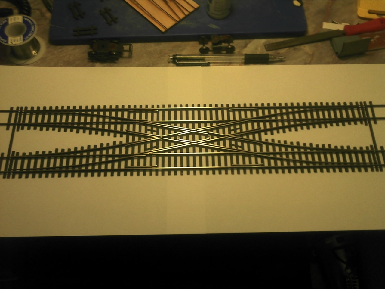

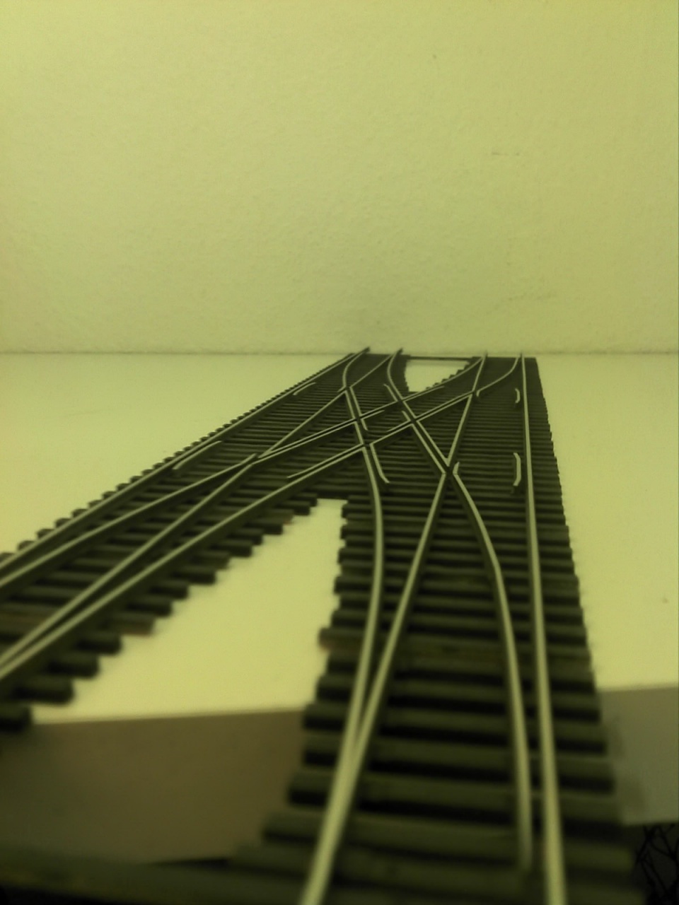

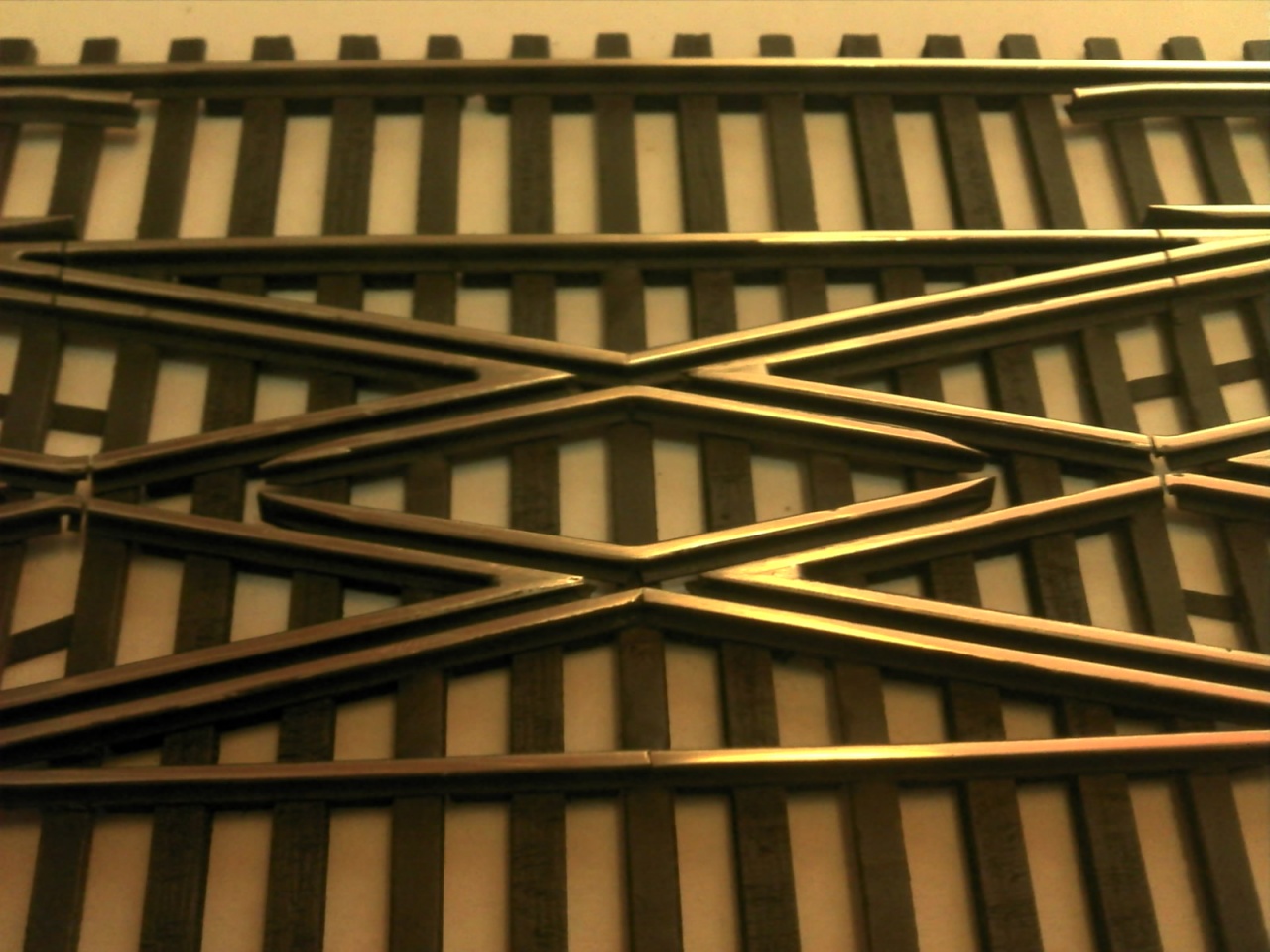

(#13548) Váltógyártó hozzászólása Válasz • Feb 2, 2013

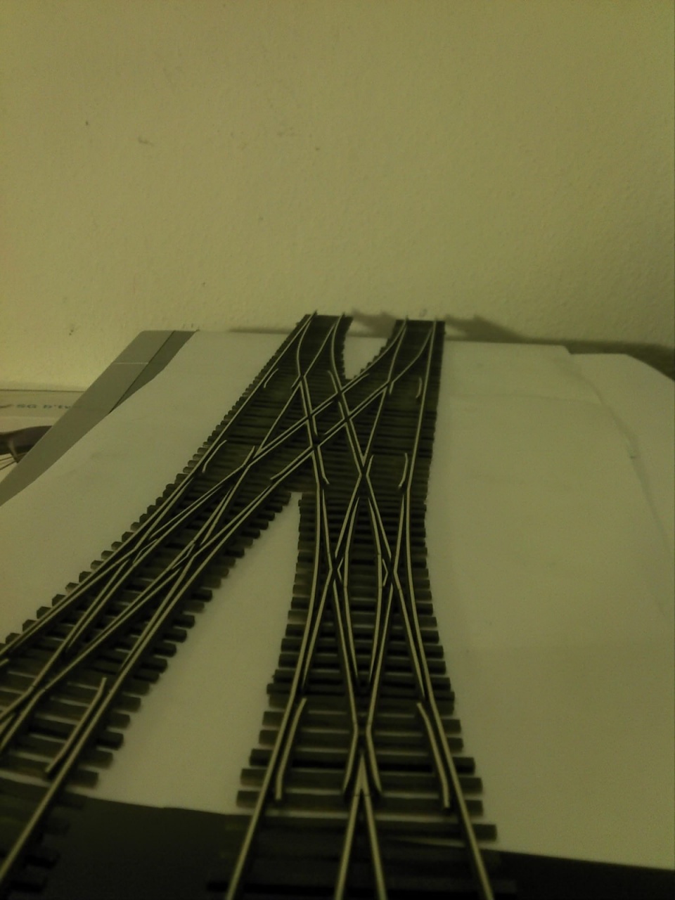

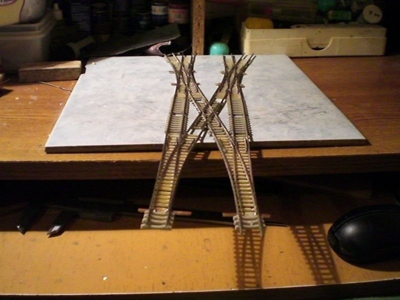

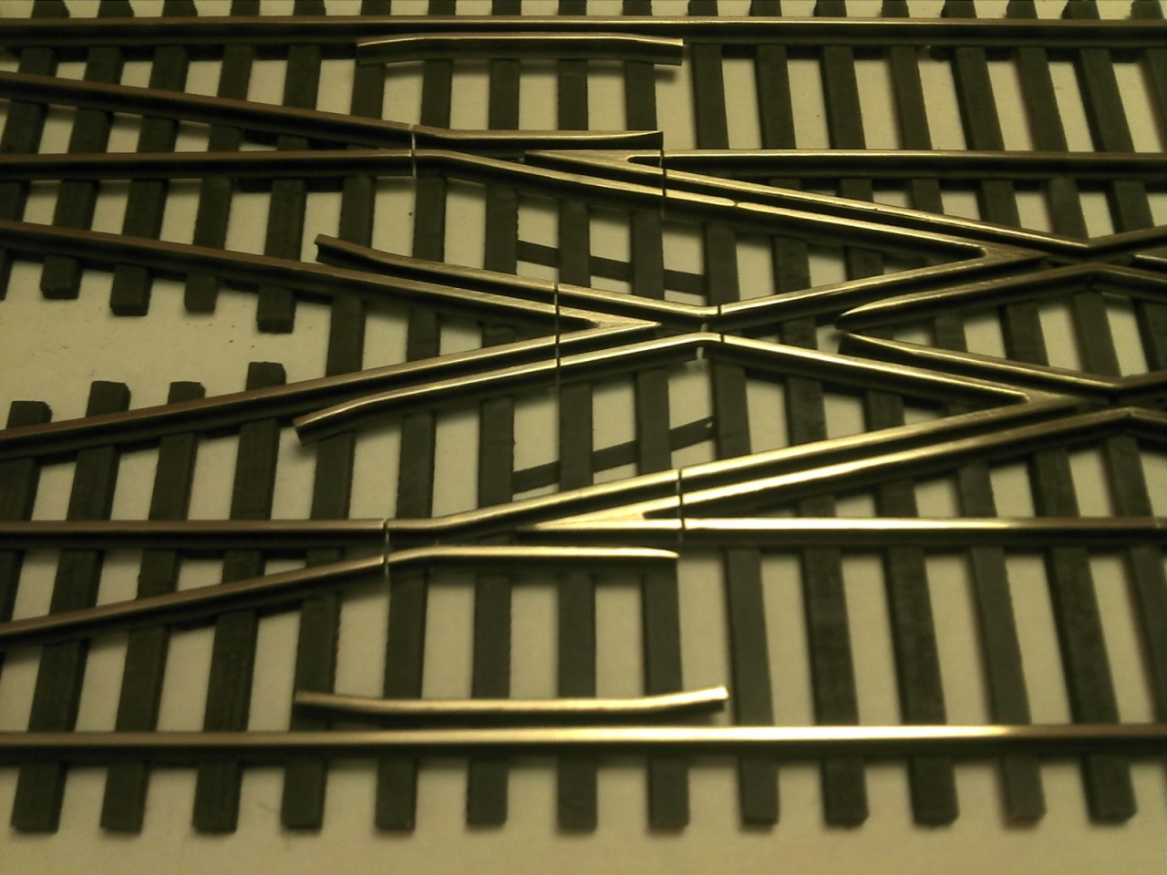

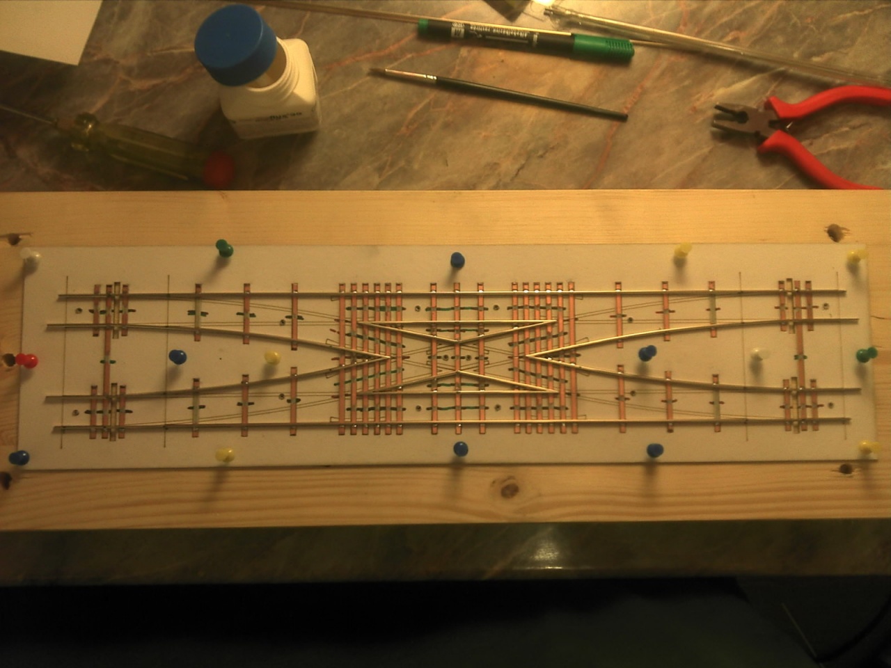

Elkészült a szerkezet. Végállásban tartó rugót is kapott, mert egy ideig még nem kerül beépítésre, csak szőnyegvasutazásra fogják használni.
(#13549) Váltógyártó hozzászólása Válasz • Feb 2, 2013
Még két kép:
(#13568) Váltógyártó hozzászólása Válasz • Feb 3, 2013
Festés előtt:
(#13570) TTomi válasza etwg hozzászólására (#13501) Válasz • Feb 3, 2013
Brutál!

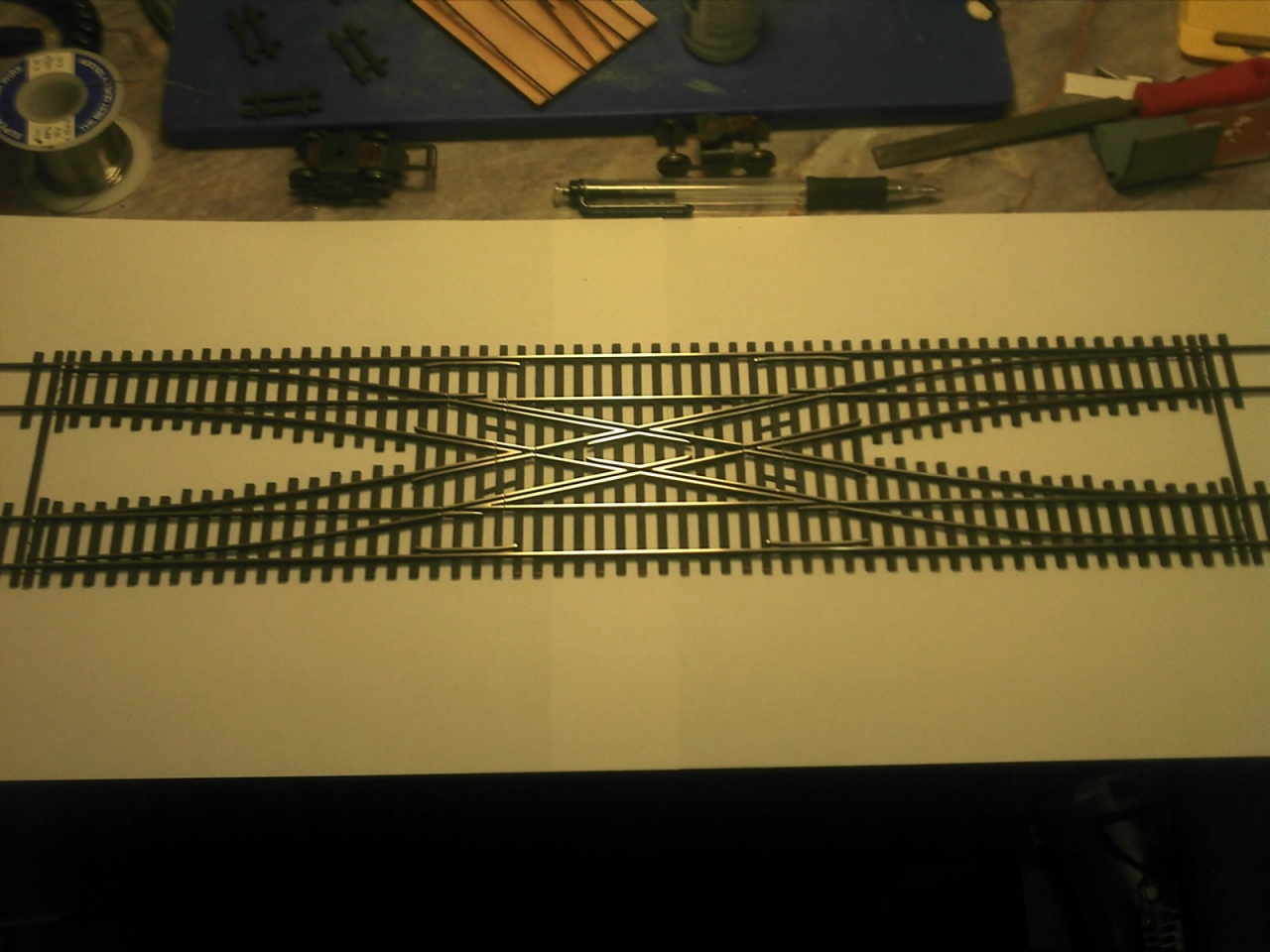

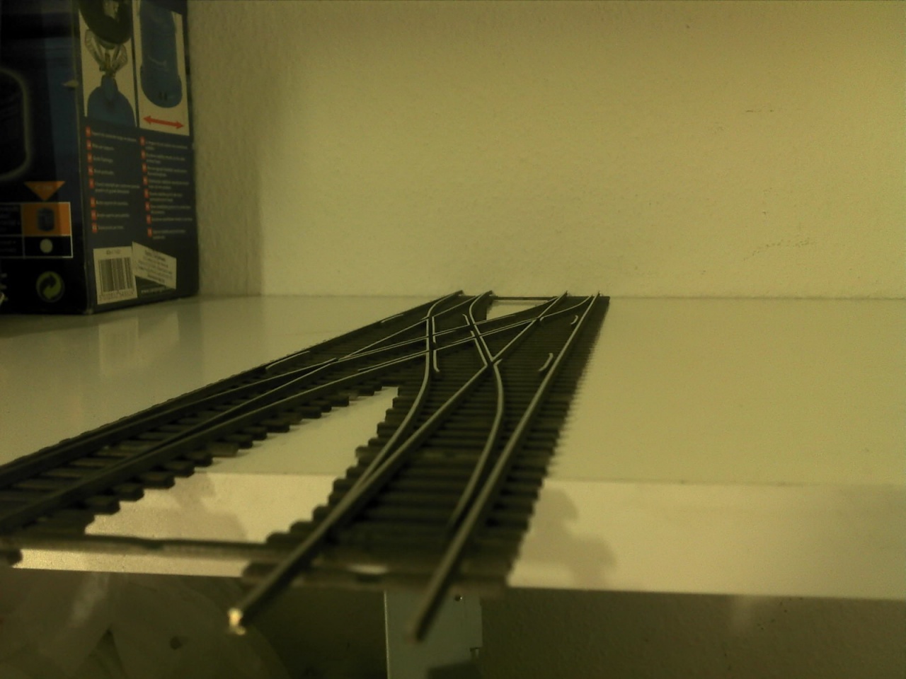

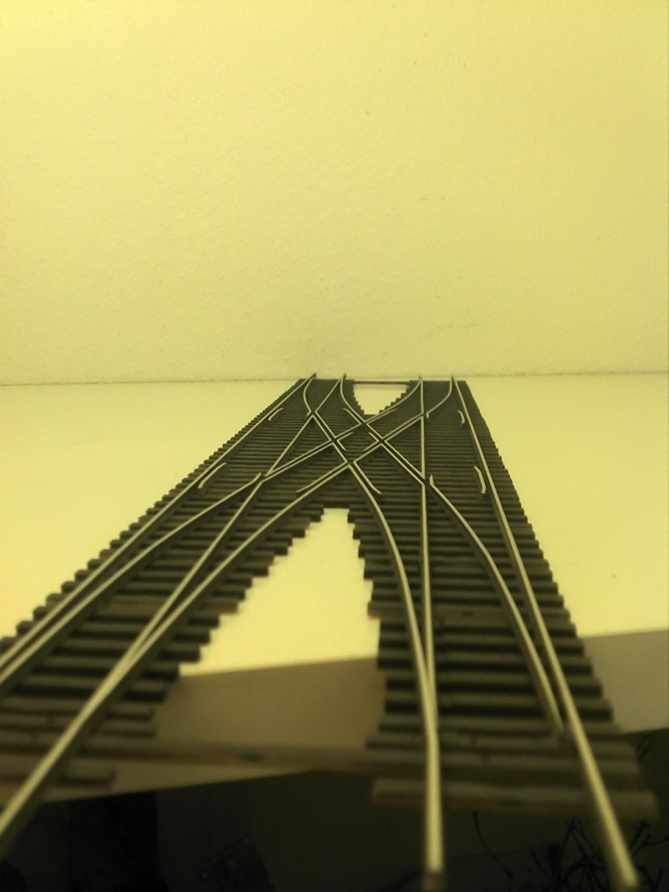

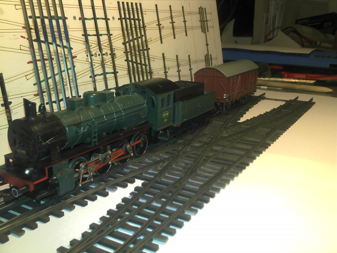

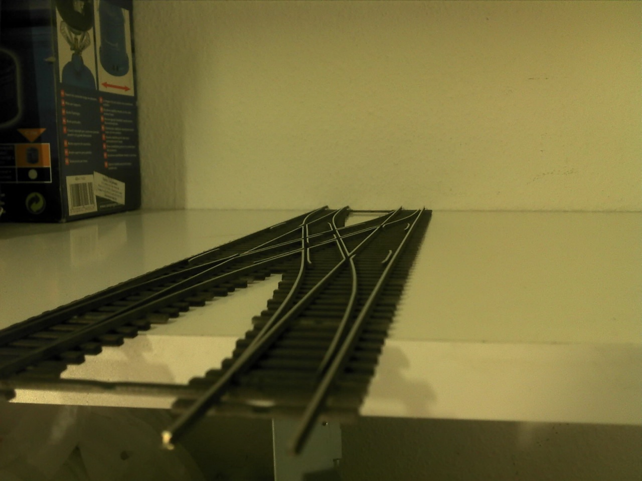

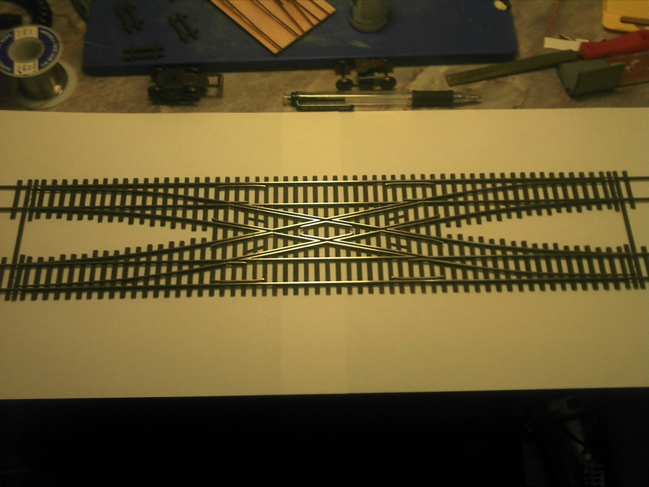

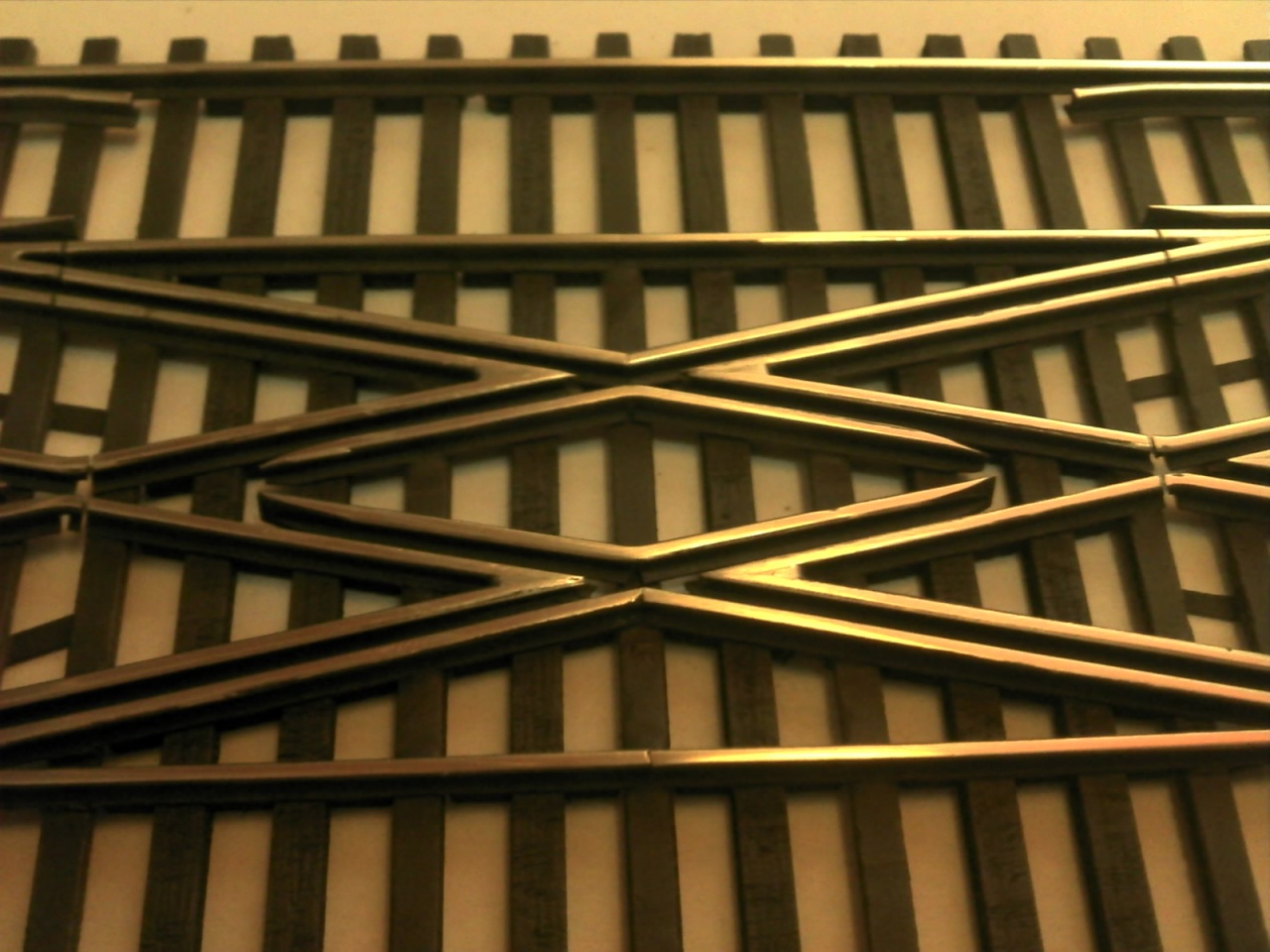

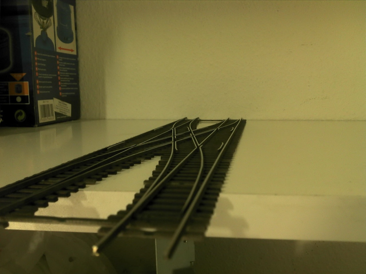

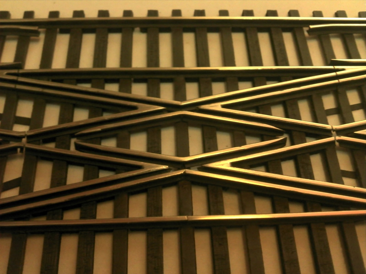

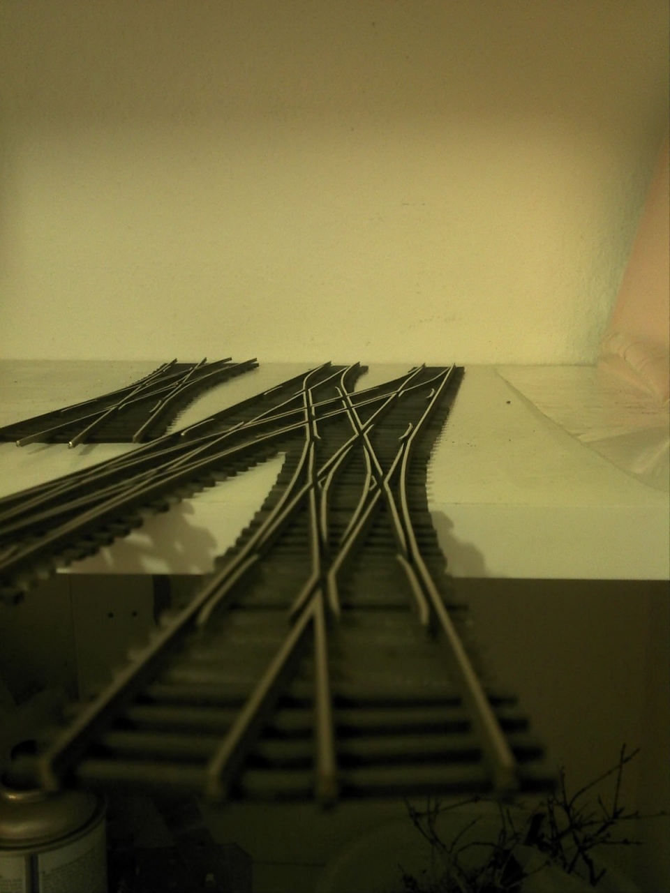

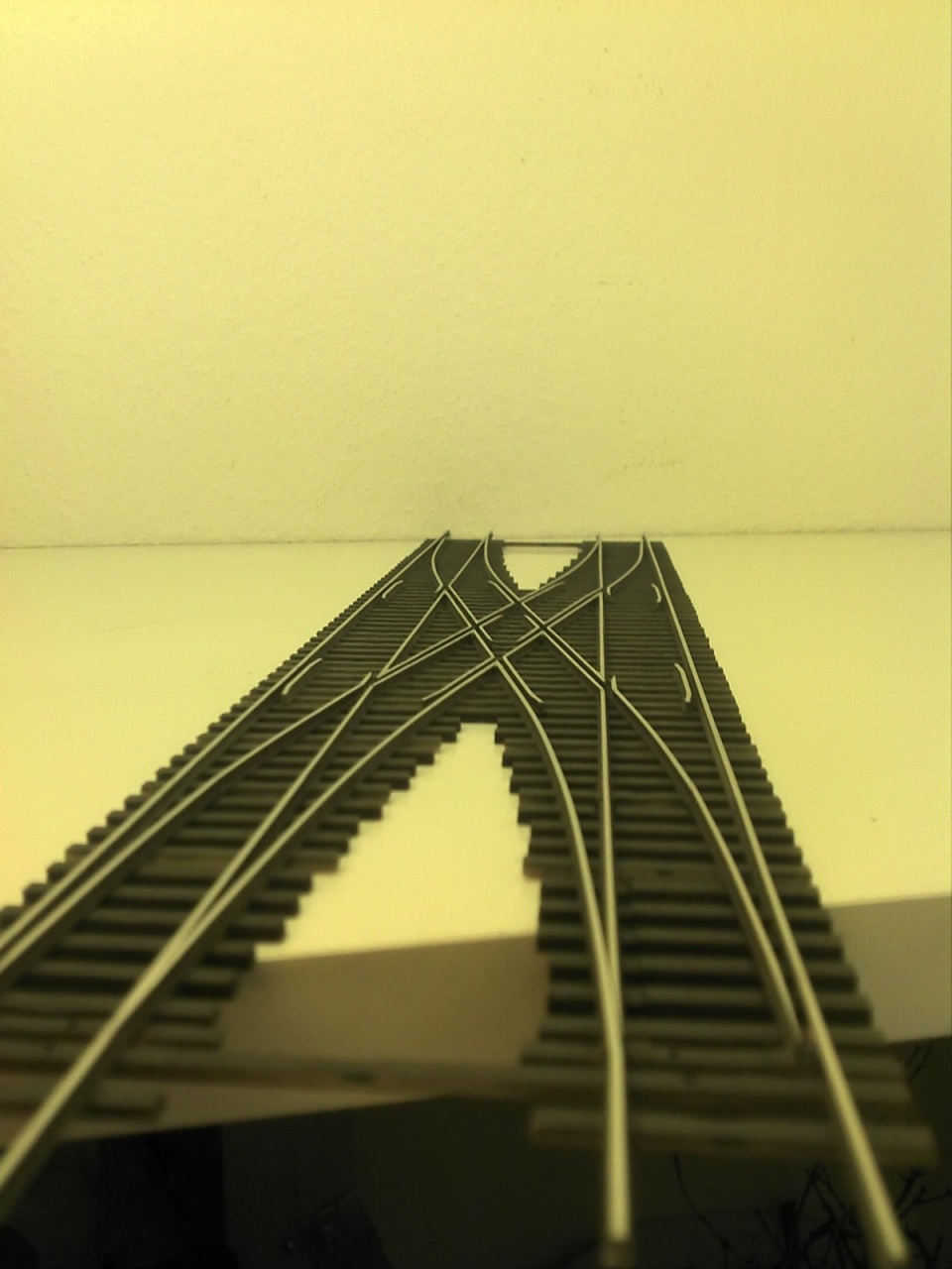

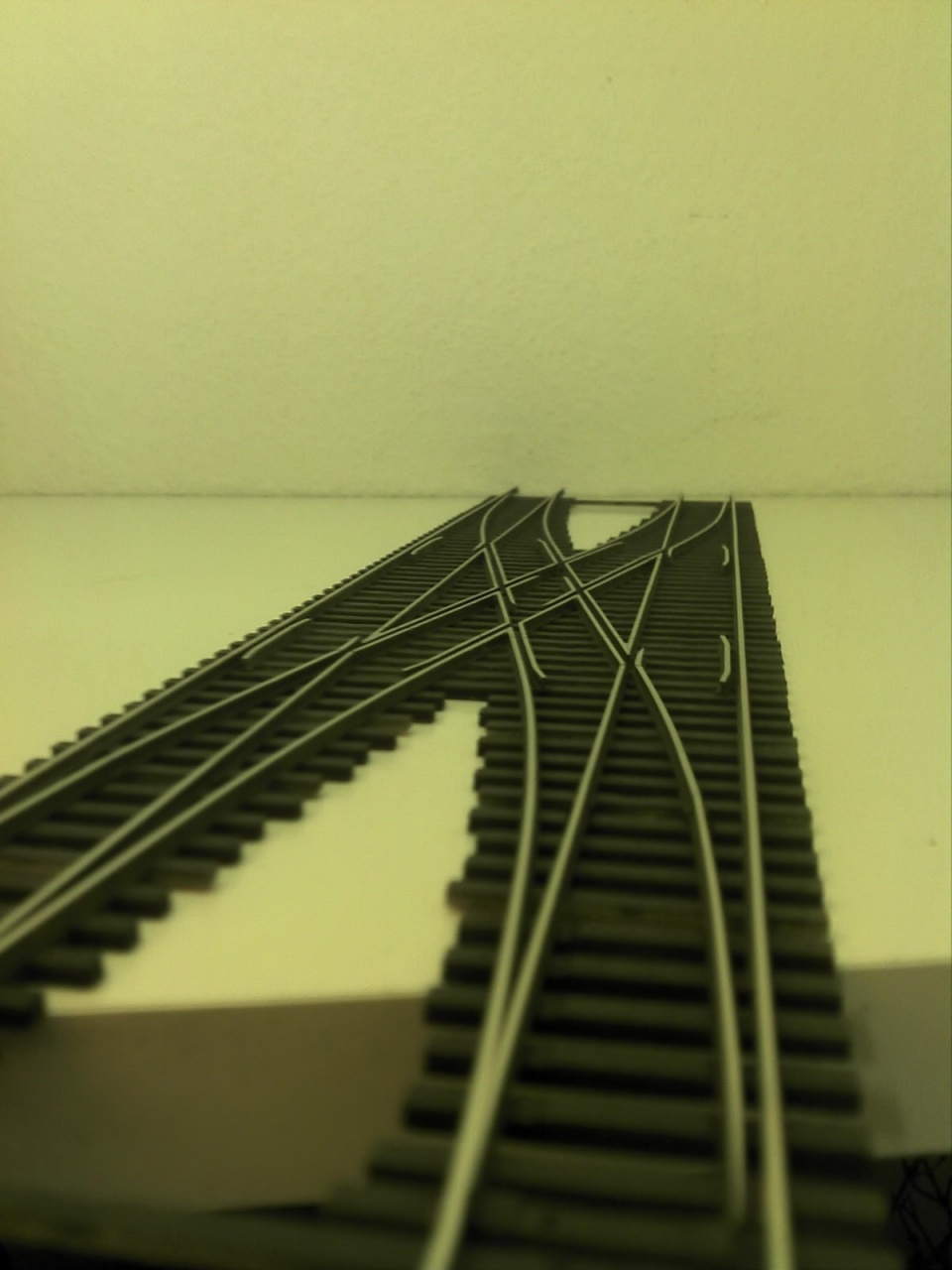

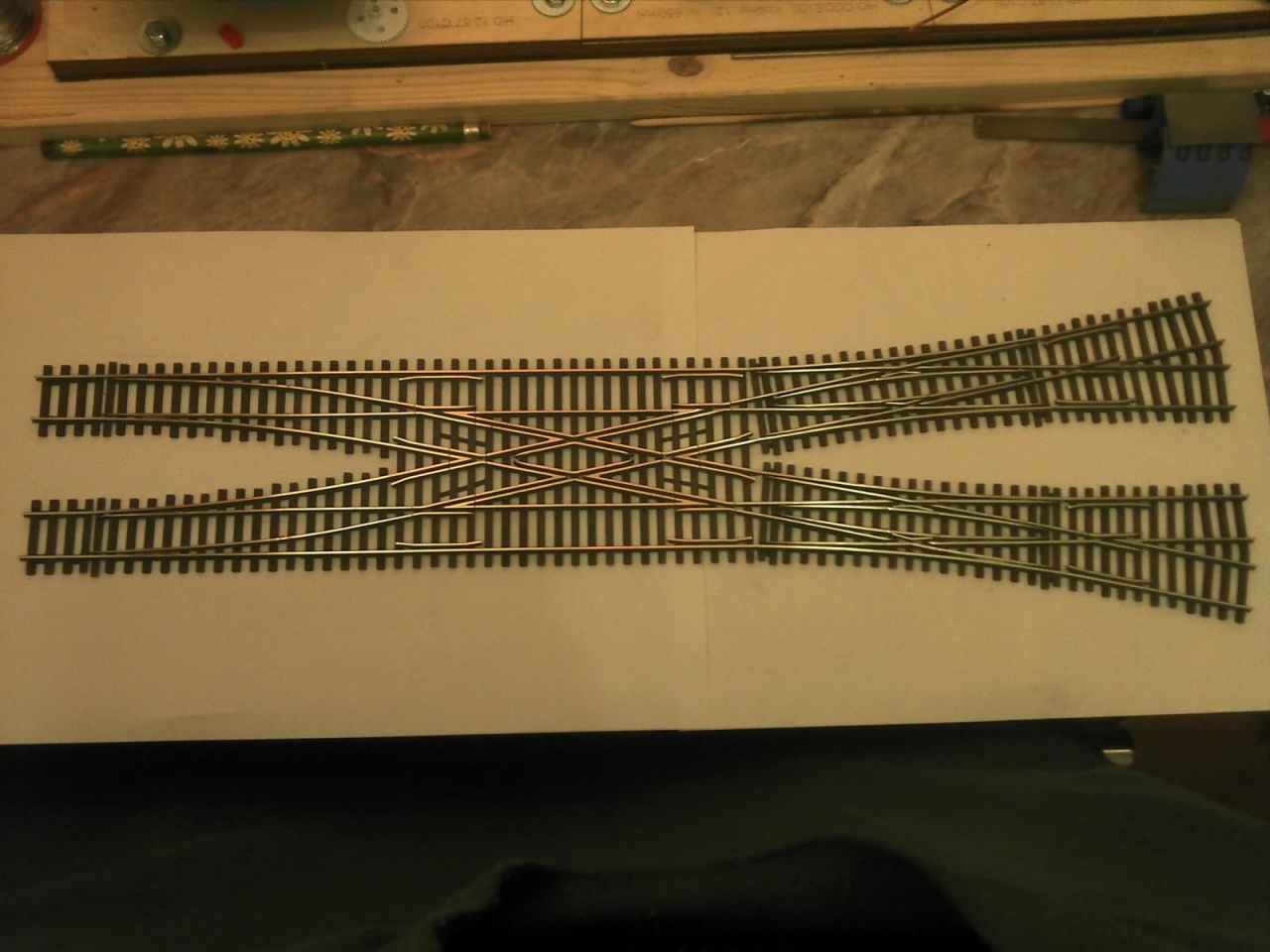

(#13577) Váltógyártó hozzászólása Válasz • Feb 3, 2013

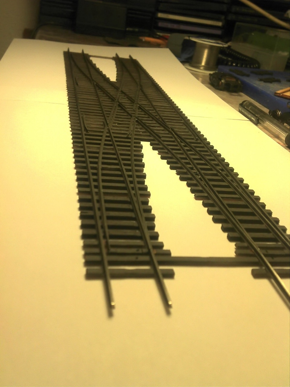

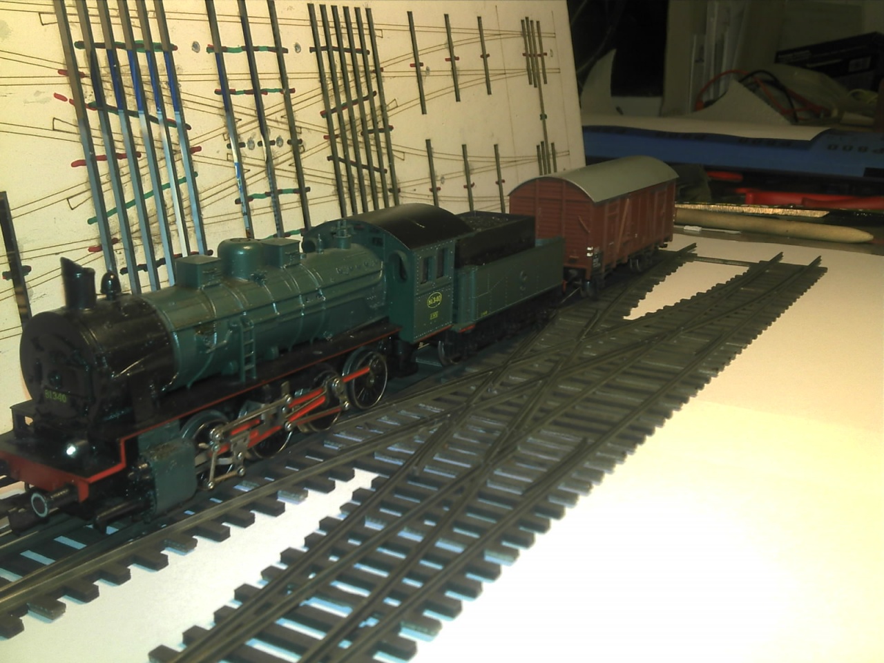

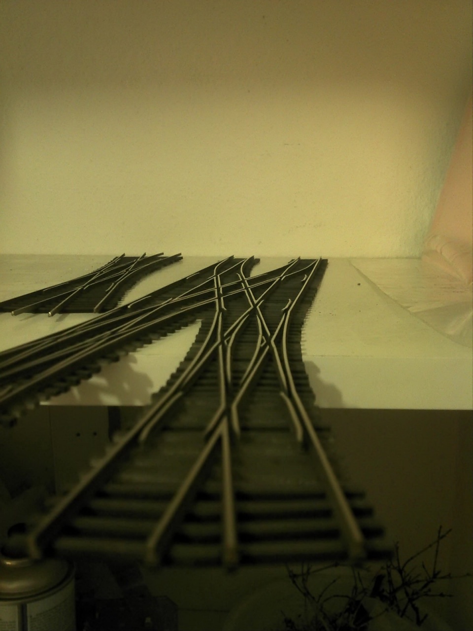

Elkészült!

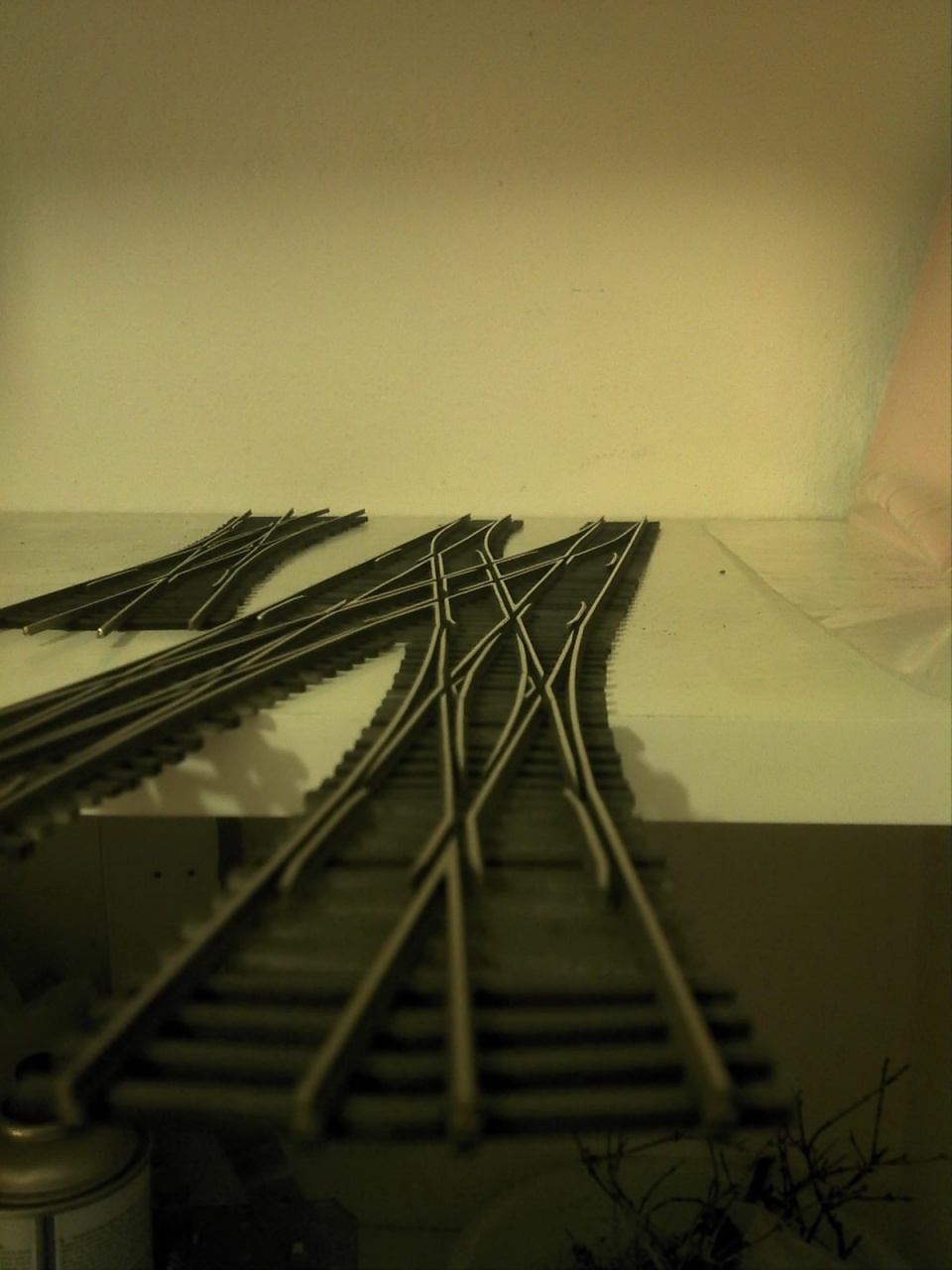

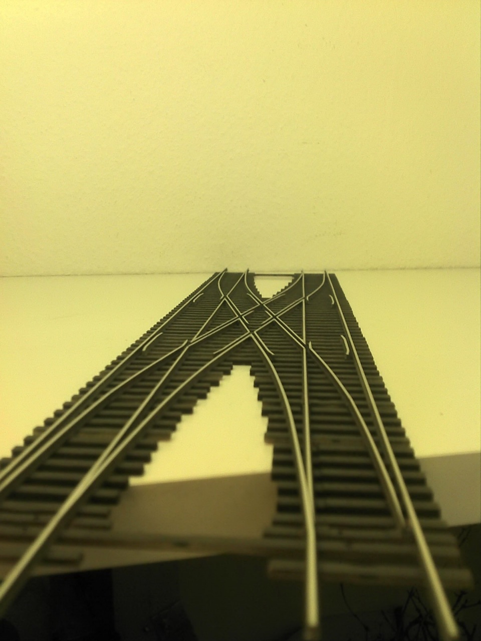

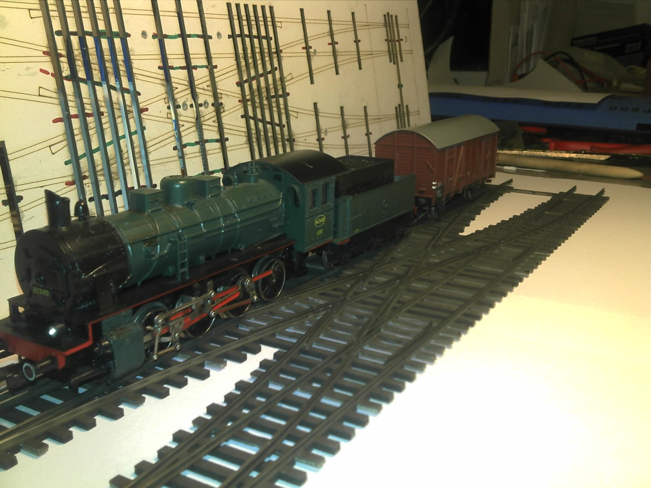

(#13578) Váltógyártó válasza Váltógyártó hozzászólására (#13577) Válasz • Feb 3, 2013
Békaprerspektívából:

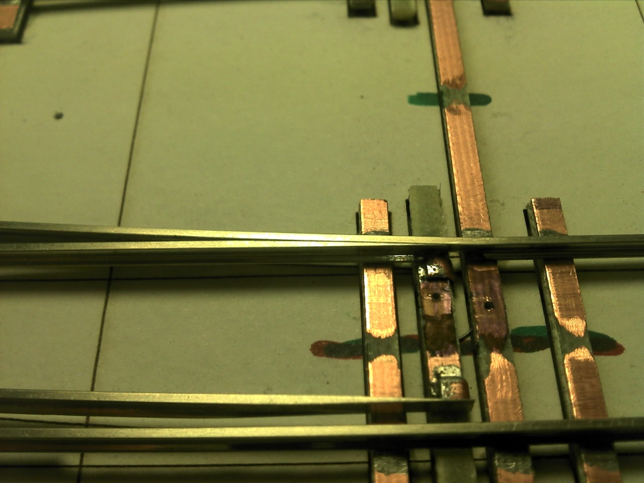

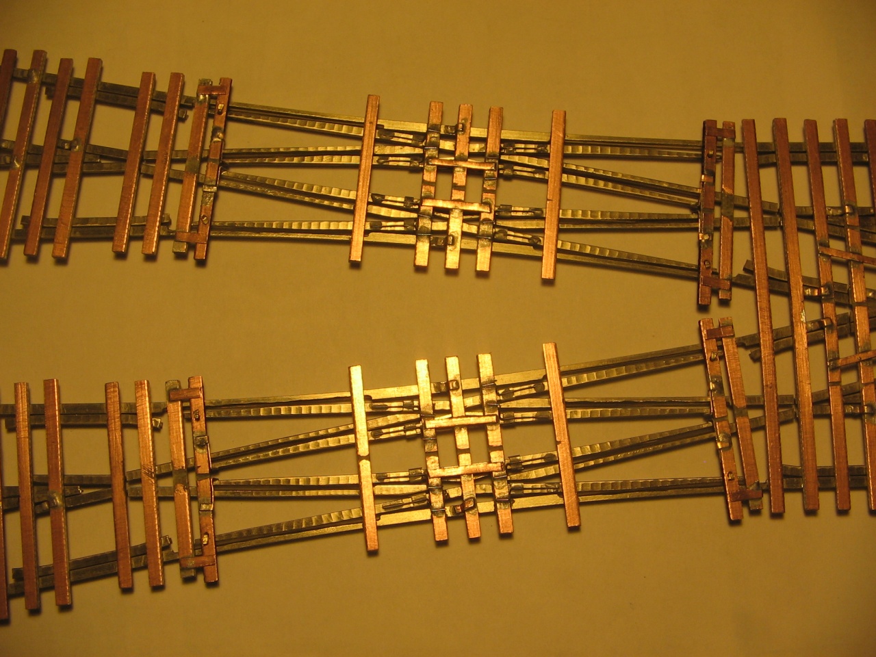

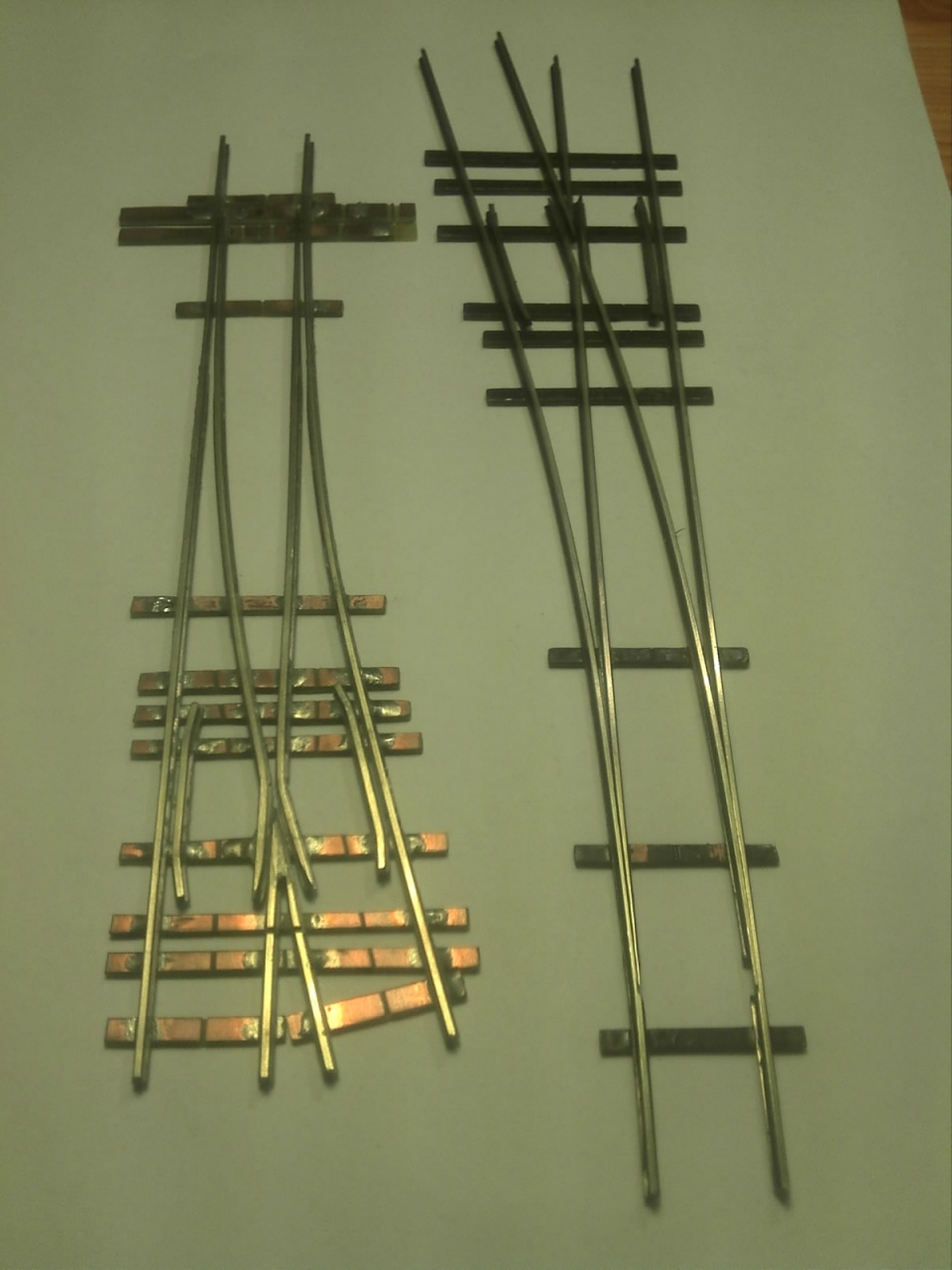

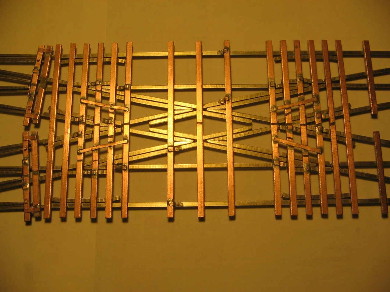

(#13581) Mk48 2024 válasza Váltógyártó hozzászólására (#13578) Válasz • Feb 3, 2013

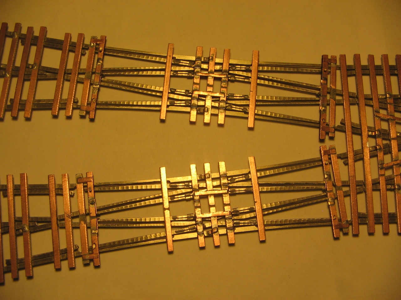

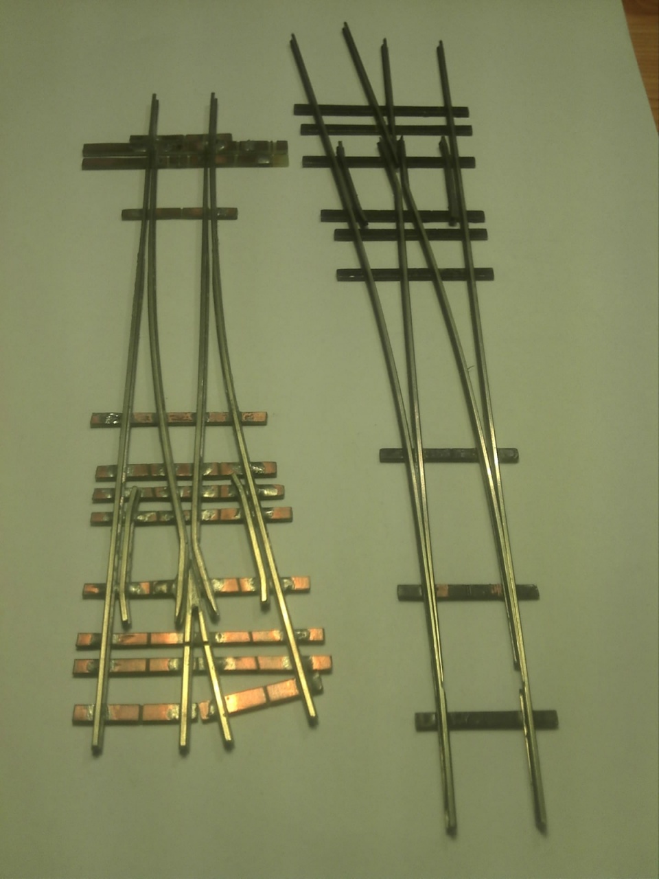

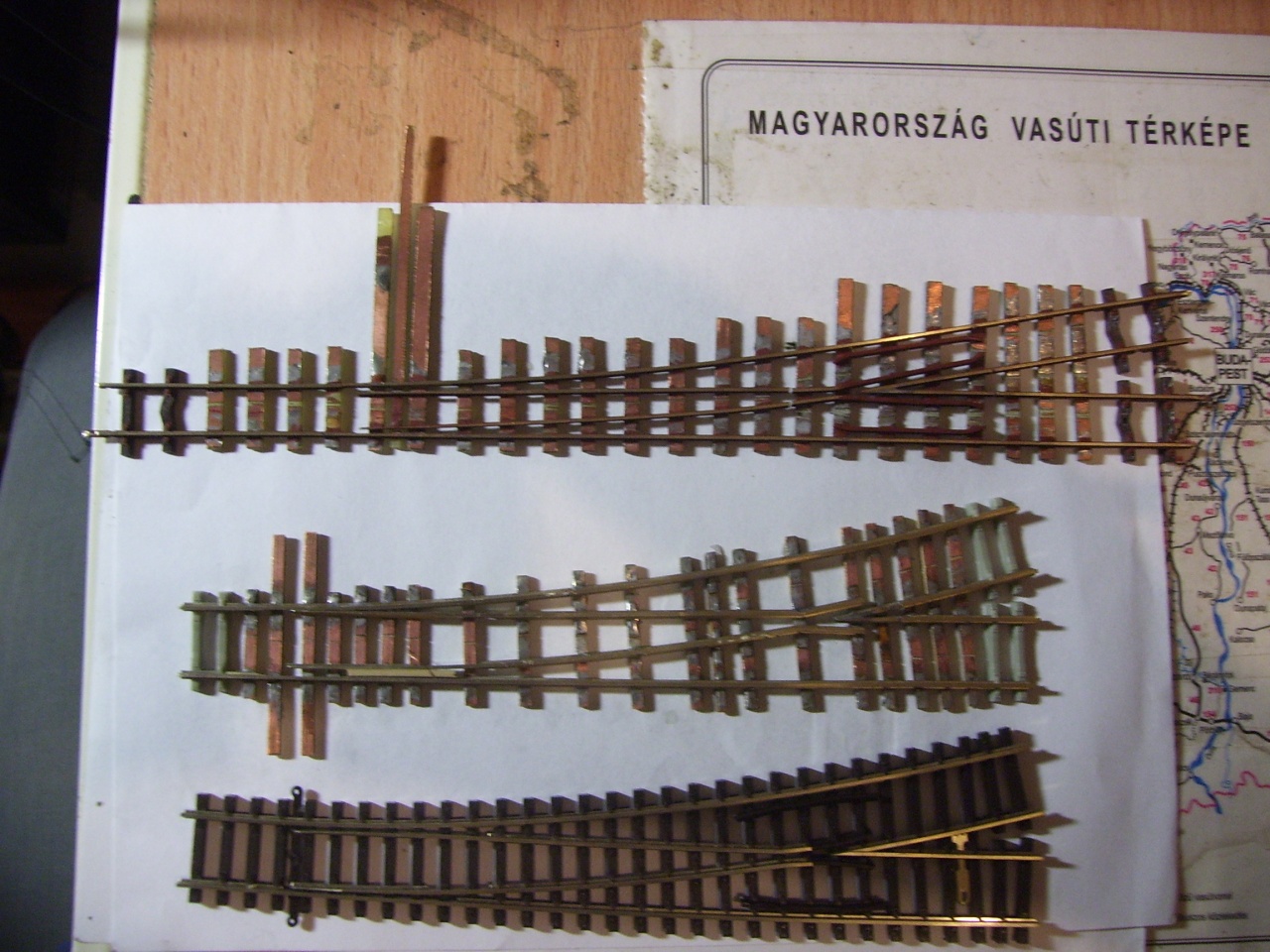

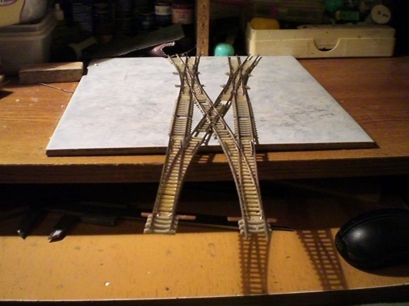

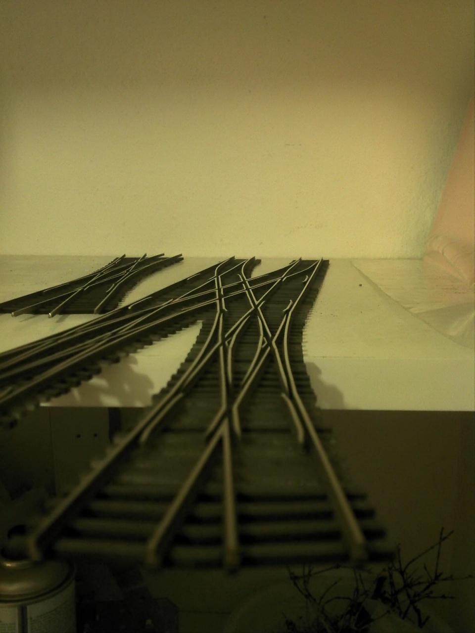

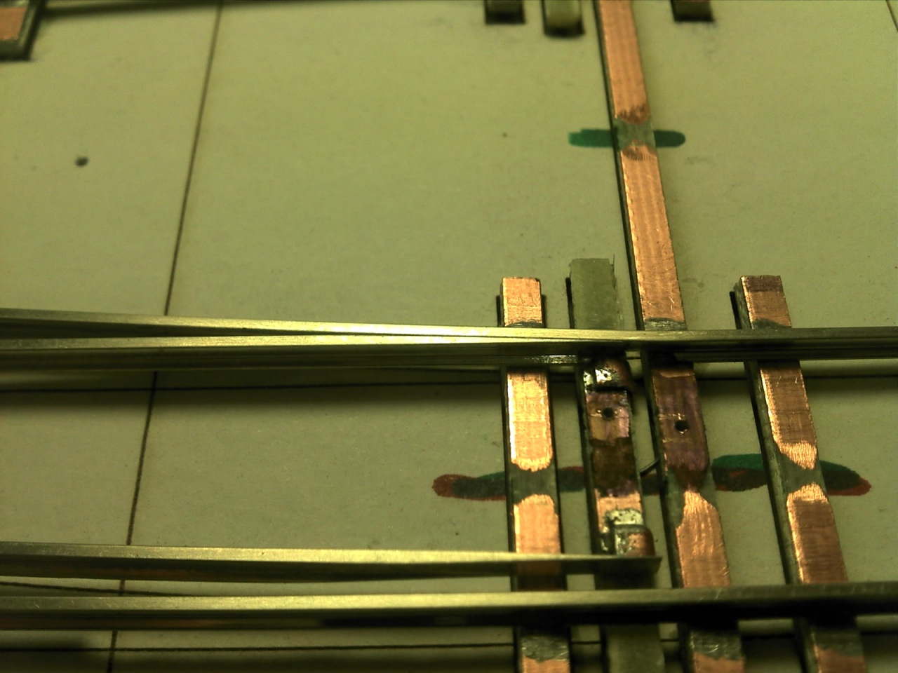

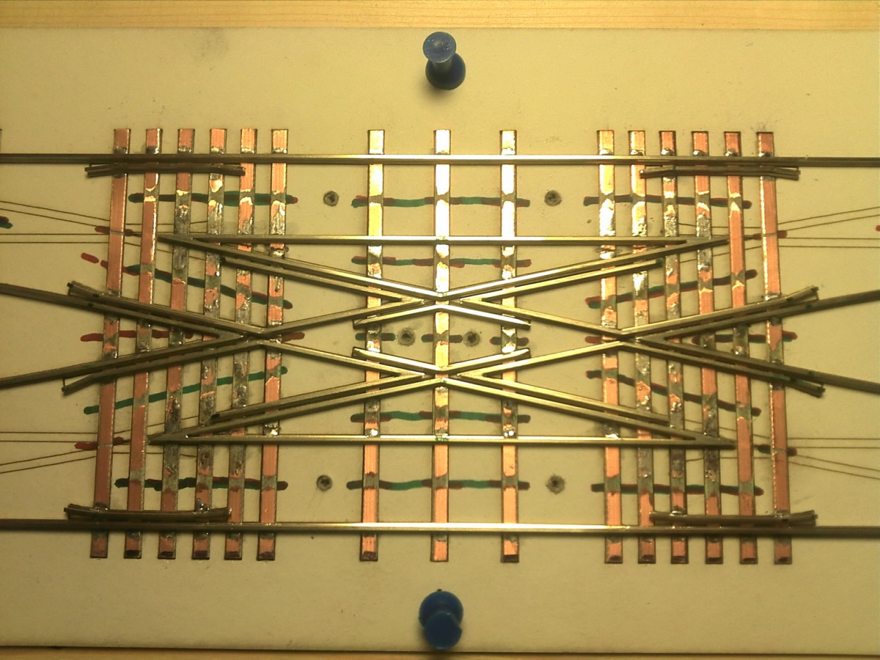

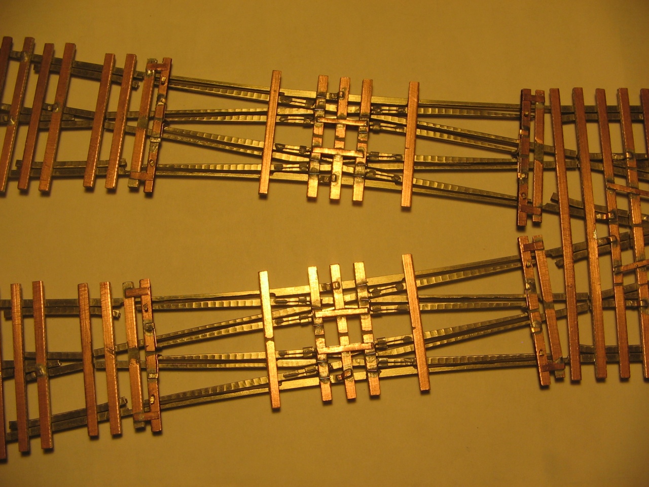

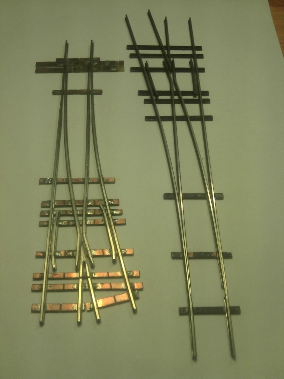

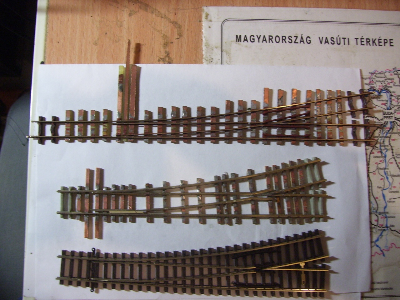

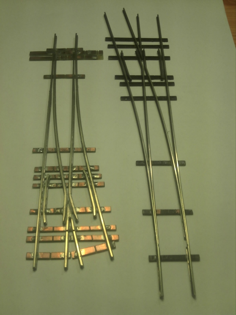

Nos van mit tanulnom még, de én sem voltam rest gyakorolni és elkezdtem egy TT EW2-es kitérőt.
Észrevételeket, tanácsokat örömmel veszek.
A felső a korábban épített H0e a középső a most elkezdett, allúl pedig a minta kitérő.
(#13582) TTomi válasza Váltógyártó hozzászólására (#13577) Válasz • Feb 3, 2013
Egy másik oldalon ment a like, de azért itt is:
(#13583) Váltógyártó válasza TTomi hozzászólására (#13582) Válasz • Feb 3, 2013
(#13584) Váltógyártó válasza Mk48 2024 hozzászólására (#13581) Válasz • Feb 3, 2013
1. Vezetősíneket mindenféleképp tegyél rá, nem csak a szem kívánja!
2. Miért így csináltad a talpfakiosztást?
3. Szigetelő vágások?
Ha kell TT-s nyák talpfa (2,3mm), keress meg!
