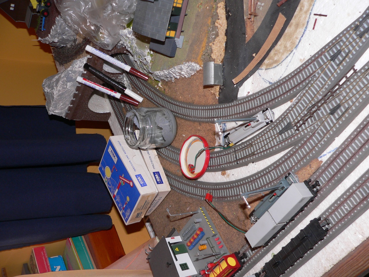

SziaszTTok!

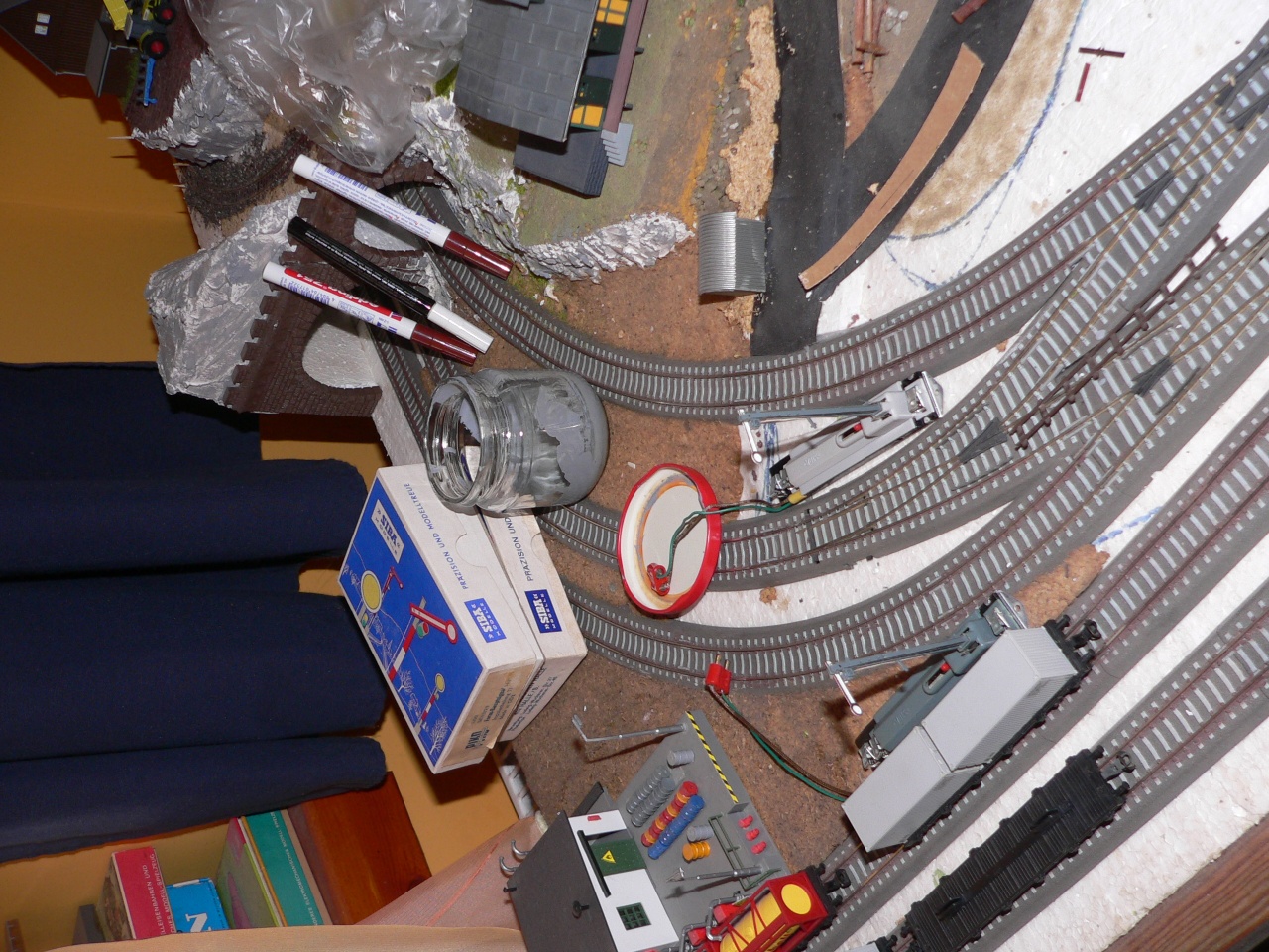

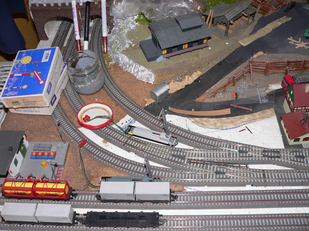

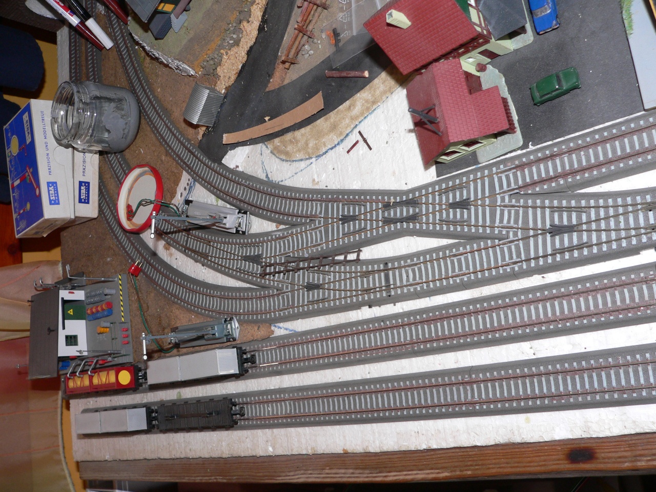

Valaki segítsen már nekem!
Megvettem a szakanyagot meg minden olvasmányt,képezgetem magam...DE
Nem tudom a karos jelzőket a terepasztalomon elég a bejárati oldalon elhelyezni?Egy karos jelzőkre gondoltam és a két fő "átmenő" vonalra szerelnék be egy-egy db-t.
Ha kapok(van ígéret) akkor még a mellékvonal bejáratához is szeretnék beszerelni egyet.
Hangsúlyozom nem ragaszkodok a teljes valósághoz,hiszen azt nem is tudnám kialakítani...pl.helyhiány miatt...
Tanácsot kérek...
Üdv:Miki |

(#13240) Frankye válasza kaTTonai hozzászólására (#13231)
Jan 28, 2013 |
A bejáraton (azaz az állomás előtt, a nyílt vonal felől) elegendő egy kétfogalmú bejárati jelző. A kijárati oldalon (tehát az állomáson belül, a nyílt vonal felé) a hazai gyakorlatban háromféle megoldás szokott lenni:
1. Egyetlen kijárati jelző, amely az állomás valamennyi vágányára vonatkozik (közös kijárati jelző)
2. Több kijárati jelző, amelyek a vágányok egy-egy csoportjára érvényesek (csoport kijárati jelző)
3. Valamennyi vágány mellett alkalmazott kijárati jelző, melyek mindegyike arra a vágányra vonatkozik, amely mellett áll (egyéni kijárati jelző)
Ezen felül vannak állomások, amelyeknél egyáltalán nincs kijárati jelző, és olyan is akad, ahol a fenti háromnak valamiféle "keveréke" található (pl. van egyéni kijárati jelző, és ezen felül további, második pl. közös kijárati jelző is van).
Amit mindenképpen szem előtt kell tartani, hogy azokon az állomásokon, ahol van kijárati jelző (bármelyik fajta), ott a jelző és a váltók között szerkezeti függésnek kell lennie, azaz amíg a jelző a továbbhaladást engedélyező állásban van, addig a váltók nem állíthatóak, ill. ha a jelző egy/több vágányról engedi meg a kihaladást, akkor a jelző csak abban az esetben állítható továbbhaladást engedélyező állásba, ha a hozzá tartozó vágányról kivezető váltók helyes állásban vannak. Ugyan ez igaz a bejárati jelzőre is.
Mellékvonalak esetében viszonylag ritkán alkalmaznak kijárati jelzőt, tehát nem "szentségtörés", és nem "Istentől elrugaszkodott elképzelés" az sem, ha egy ilyen vonalon nem alkalmazol kijárati jelzőket, hanem csak "egykarú", azaz kétfogalmú bejárati jelzőket telepítesz. |

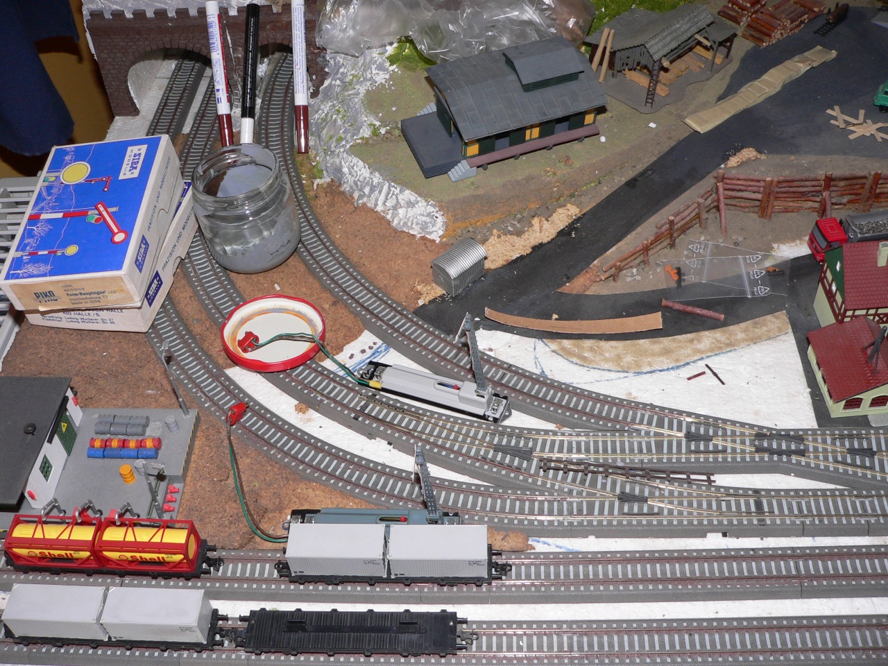

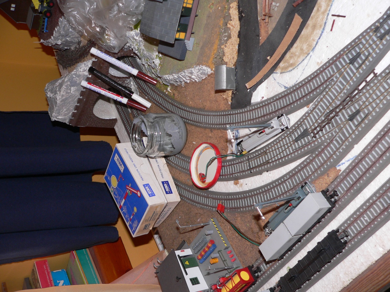

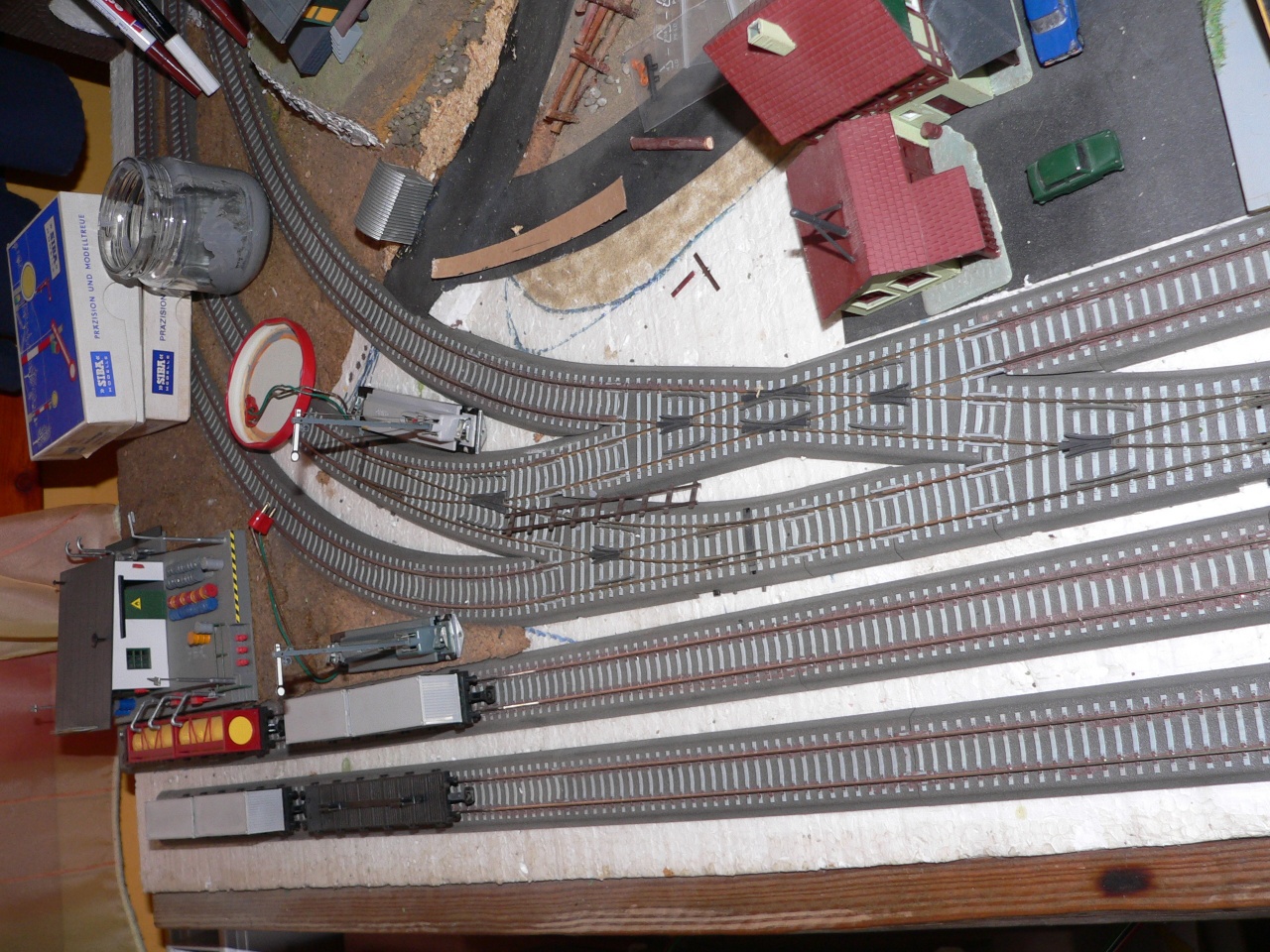

(#13250) kaTTonai válasza Frankye hozzászólására (#13240)
Jan 28, 2013 |
Köszönöm szépen a segíTTségedet!
Végre kezdem érteni,ezek szerint a bejárati oldalon beérkező két "átmenő" vágány mellé elegendő egy-egy db egykaros jelző.
Nem lesz egyszerű az elhelyezés,mert ágyazatos sínekkel építkeztem...
Üdv:Miki |

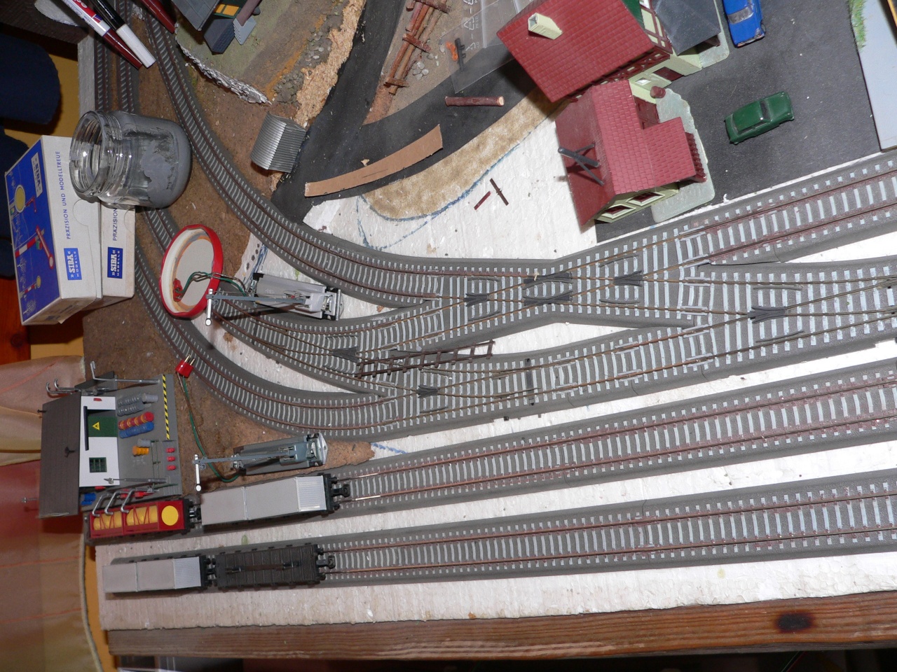

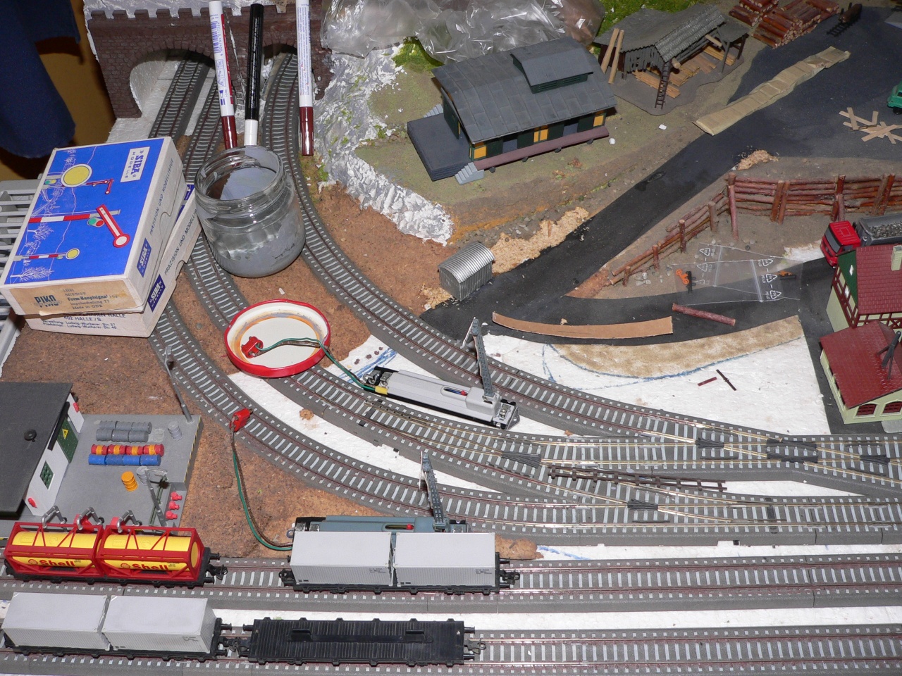

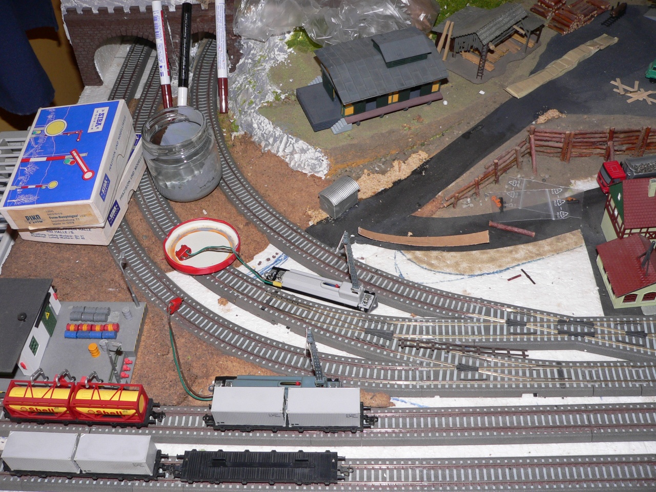

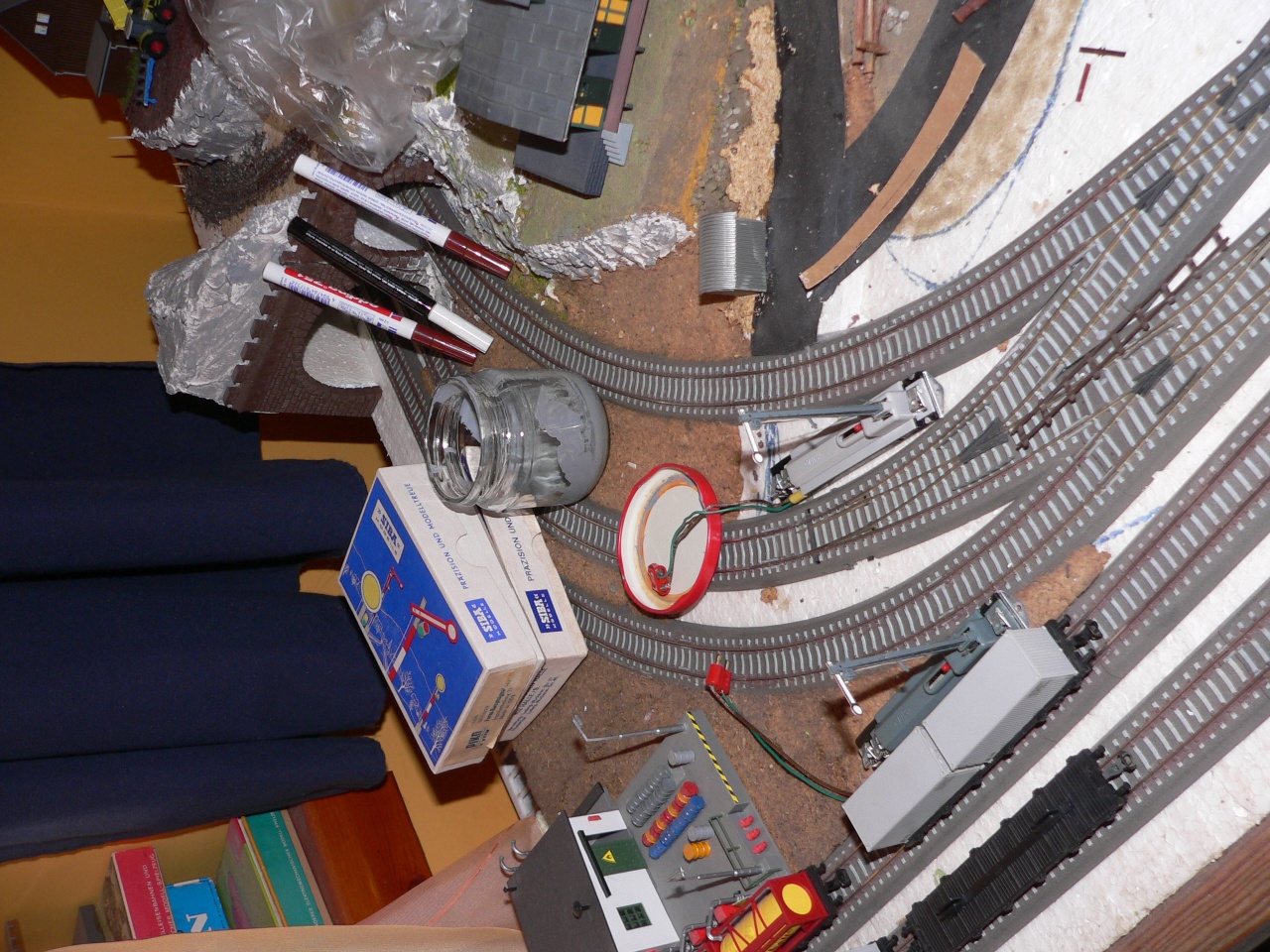

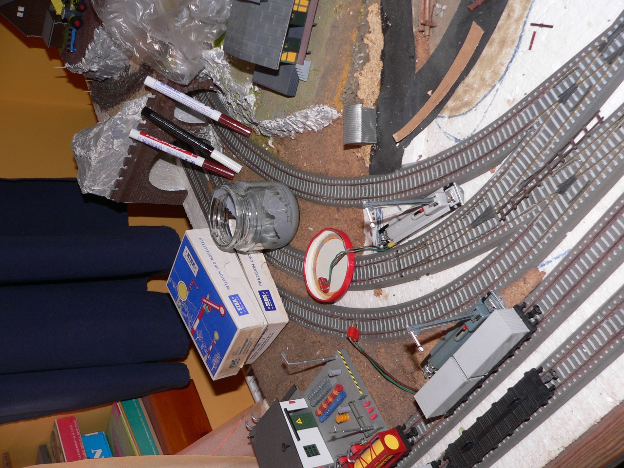

(#13251) kaTTonai hozzászólása
Jan 28, 2013 |
Máris elb...tam...
A 2 képen a középső vágány jobb oldalára kellene raknom a jelzőt nem?A 3. vágány a hegyre felvezető mellékvágány.
Üdv:Miki  |
