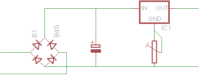

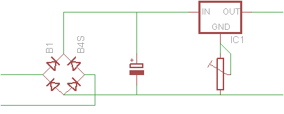

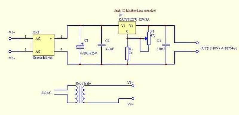

(#14443) RoninTT hozzászólása
Feb 25, 2013 |
István!
Elkészítettem a kapcsolást, az általad javasolt módosításokkal.
Nem egészen úgy működik, ahogyan kellene neki.
Nem tudom levinni a feszültséget 17 V alá.
Szerinted mi lehet a gond?
Esetleg nem osztanál meg velem /velünk/ egy használható kapcsolást?
Megpróbáltam úgy, hogy a P1 potit betettem az R1 helyére. Így már megfelelően tudom szabályozni a feszültséget.
Jó lesz úgy?
/1. rajz az eredeti, 2. ahogy megváltoztattam/ |

(#14446) csíkosháTTú válasza RoninTT hozzászólására (#14443)
Feb 25, 2013 |
ITT
az IC-d adatlapja. Konkrétan ez egy sima 7812-es. Tartós üzemben azért 3A kimeneti terhelést ne várj tőle, mert a max terhelésébe az eldisszipálandó feszültséghez tartozó teljesítmény is beletartozik!
Most nézem az eredeti kapcsolást, az nem is működhet, látván az IC adatlapját!
Ha a 2. lábat a negatív feszültségre kapcsolod direktben (vagyis a - pontra), akkor az IC kimenetén egy stabil 12V DC jelenik meg, ha a bemenetére legalább 3V-tal nagyobb stabilizálatlan fesz, vagyis 15V érkezik. Ezt a kis áramkört azonban be lehet csapni, vagyis a 2. lábát - ahogyan a Te rajzodon is van - elemeljük a negatív pontról! DE ehhez nem kell valami tetemes ellenállás érték, az a 470R poti épp jó lesz! Ekkor, ha a poti csúszkája a negavív lábra van tekerve, vagyis az IC 2. lába tulajdonképpen ott van, akkor 12V DC kapsz a kimeneten. Ha a potit elkezded feljebb csavarni, vagyis az IC 2. lábát elkezded elmelni a negatív ponttól, akkor a kimeneti feszültsége is emelkedni fog, de nyilván ennek a korlátja a bementi feszültség, az fölé nem tud menni. Amit érdemes megtenni, hogy a potival párhuzamosan, vagyis az IC 2. lába és a negatív pont közé kéne tenni egy 470nF értékű kondenzátort, meg az IC kimenete (3. láb) és a negatív közé is. |

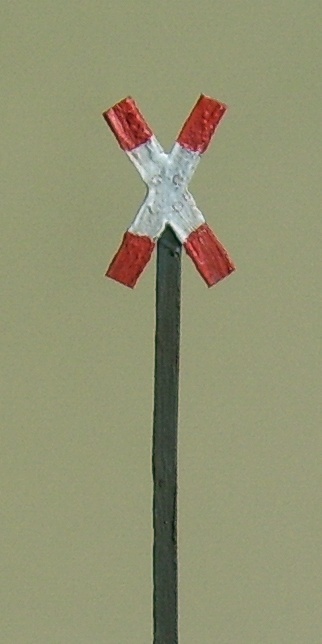

(#14449) kaTTonai válasza csíkosháTTú hozzászólására (#14441)
Feb 25, 2013 |
(#14450) kaTTonai válasza csíkosháTTú hozzászólására (#14441)
Feb 25, 2013 |
Kicsit nagynak tűnik az a kereszt nekem...
TT-ben hány mm-nek kellene lennie?
Üdv:Miki |
(#14451) sunocske válasza kaTTonai hozzászólására (#14450)
Feb 25, 2013 |
Kb. 11-12 mm-nek kellene lennie. |

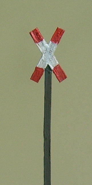

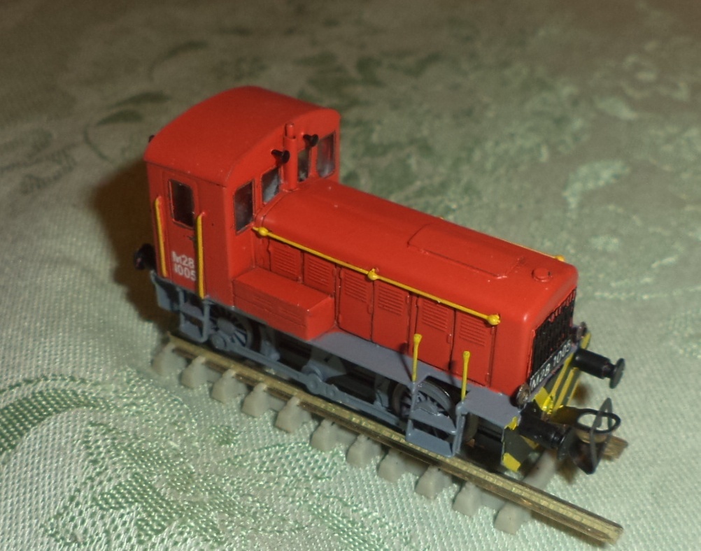

(#14465) BaTTka válasza kaTTonai hozzászólására (#14430)
Feb 25, 2013 |
Ja,ja tartson
Így megfelel? Itt még a festés egy kicsit csíkos, mert siettem és sűrűbb festékkel kentem. Egyébként ez élőben szabad szemmel nem látszik, csak így a képen tíz-tizenötszörös nagyításban. |

(#14470) kaTTonai válasza BaTTka hozzászólására (#14465)
Feb 25, 2013 |
Kedves BaTTka MesTTer!
Persze,hogy megfelel!
Hálától remegő szívvel várom a küldeményt!
Nagyon szépen köszönöm!!
Üdv:Miki  |

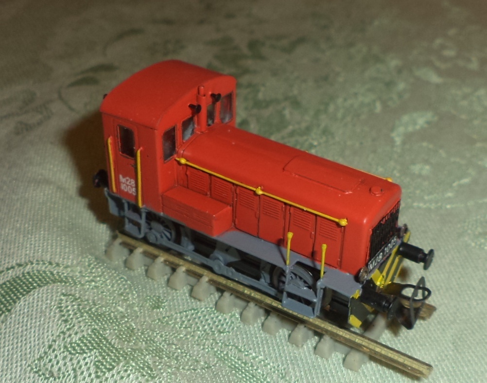

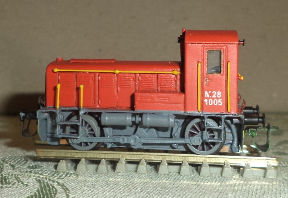

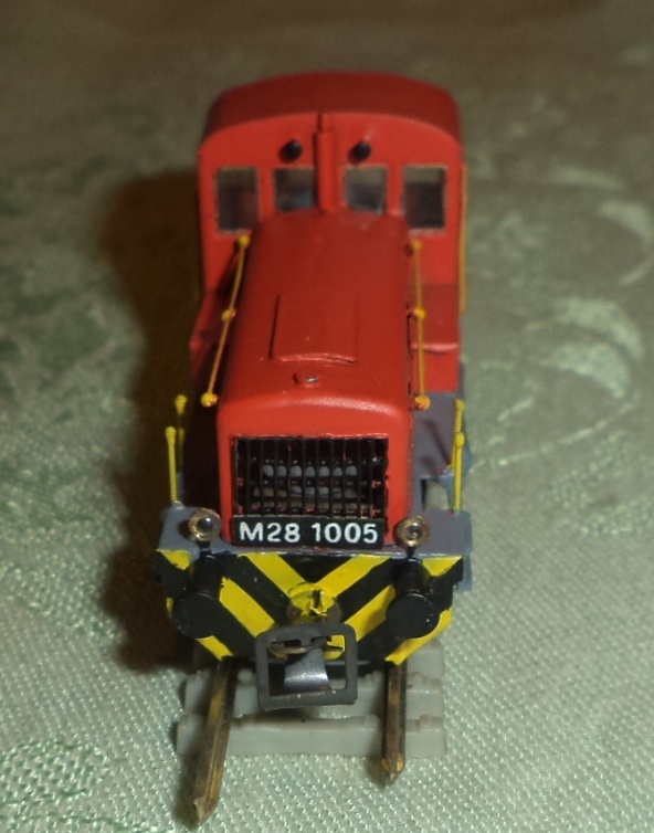

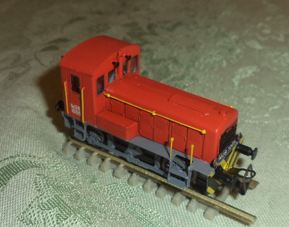

(#14471) GABA TT hozzászólása
Feb 25, 2013 |
Sziasztok ! Egy kis mazsola . A megújul hajtóművet múltkor már láttátok a külső, ilyen lett! |
(#14472) kaTTonai válasza GABA TT hozzászólására (#14471)
Feb 25, 2013 |
Nagyon szép lett!Még mindig keresem az állam...
Lesz mire gyűjteni!
Üdv.miki |

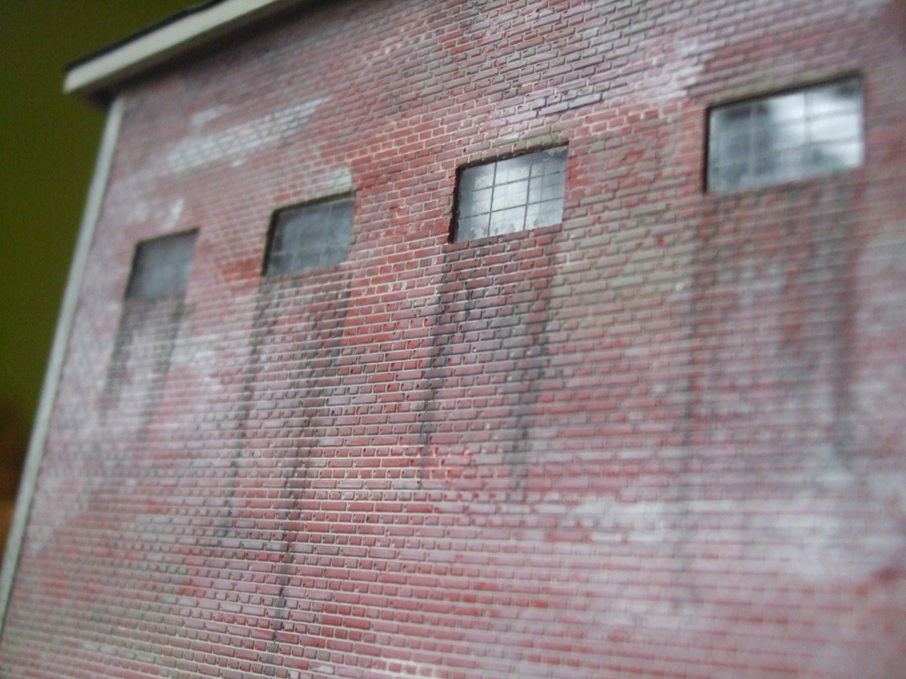

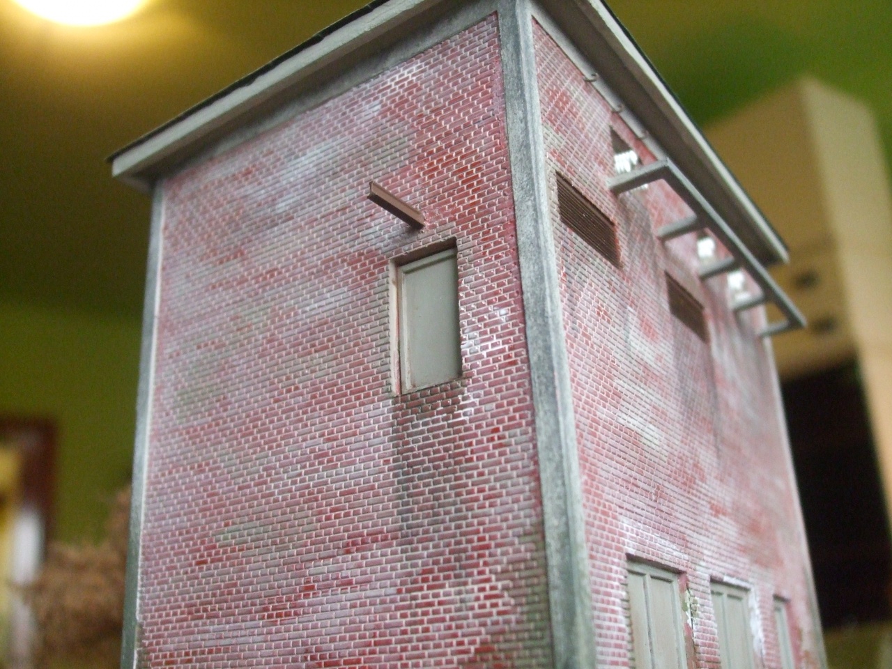

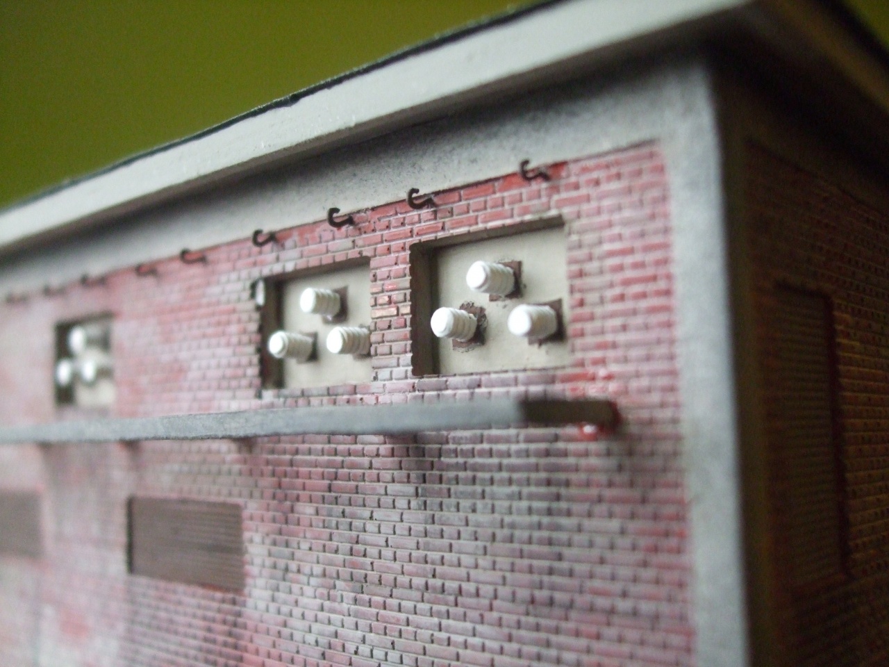

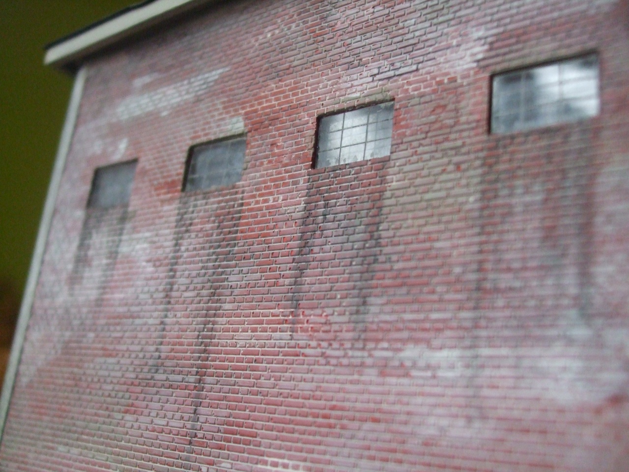

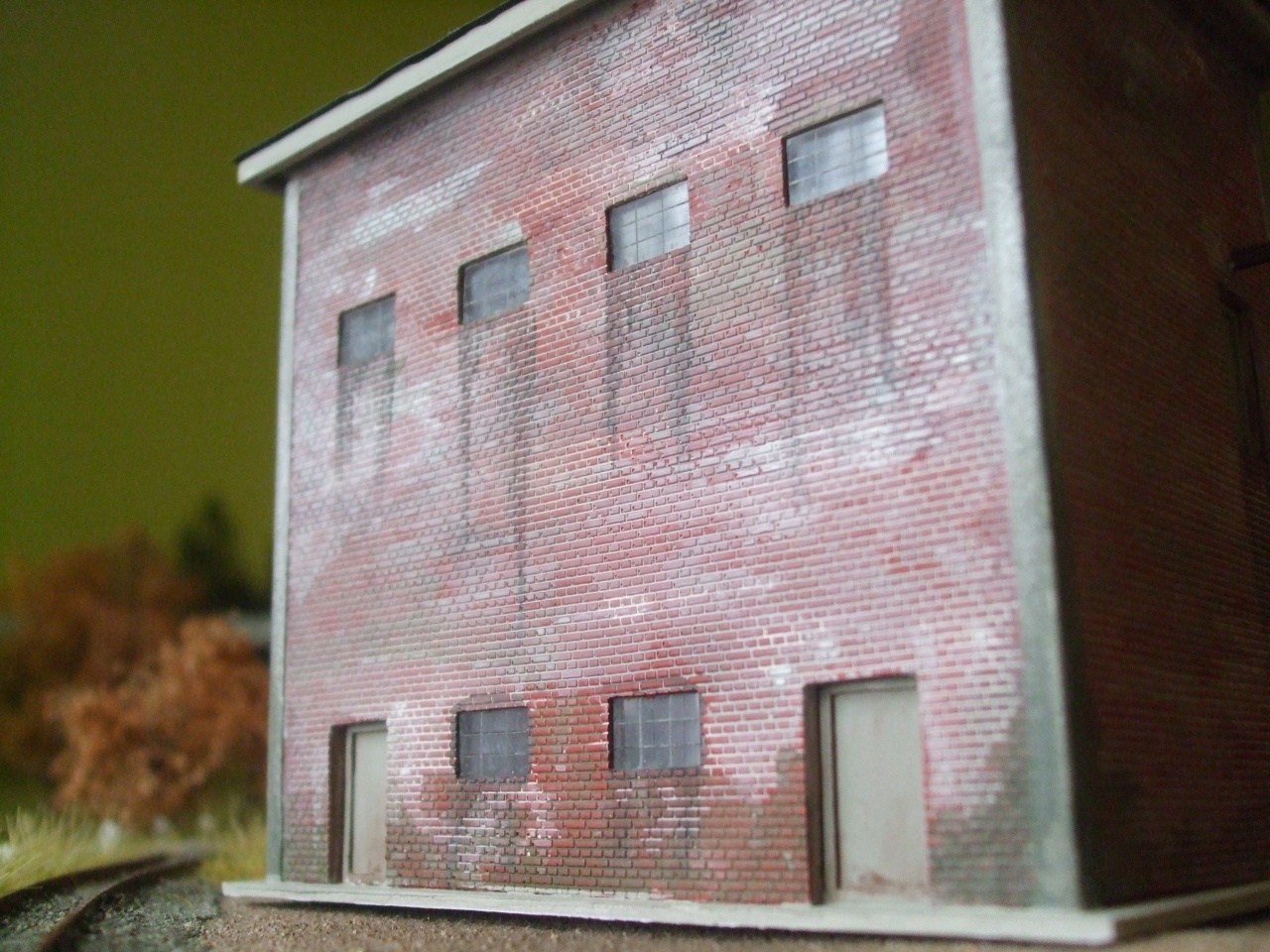

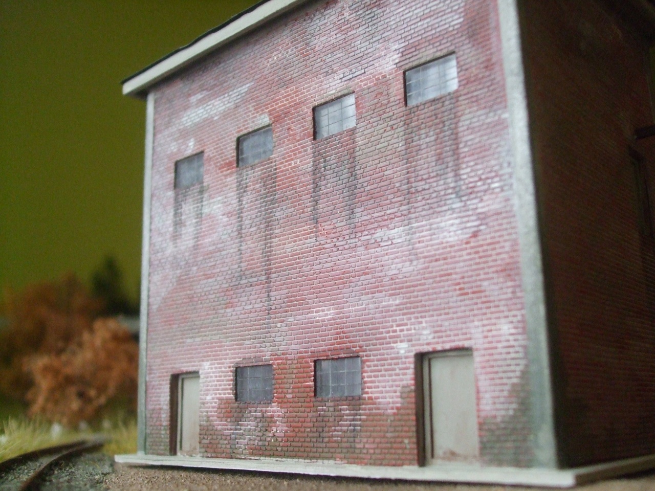

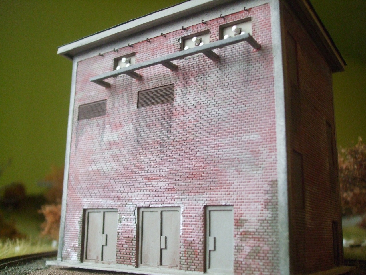

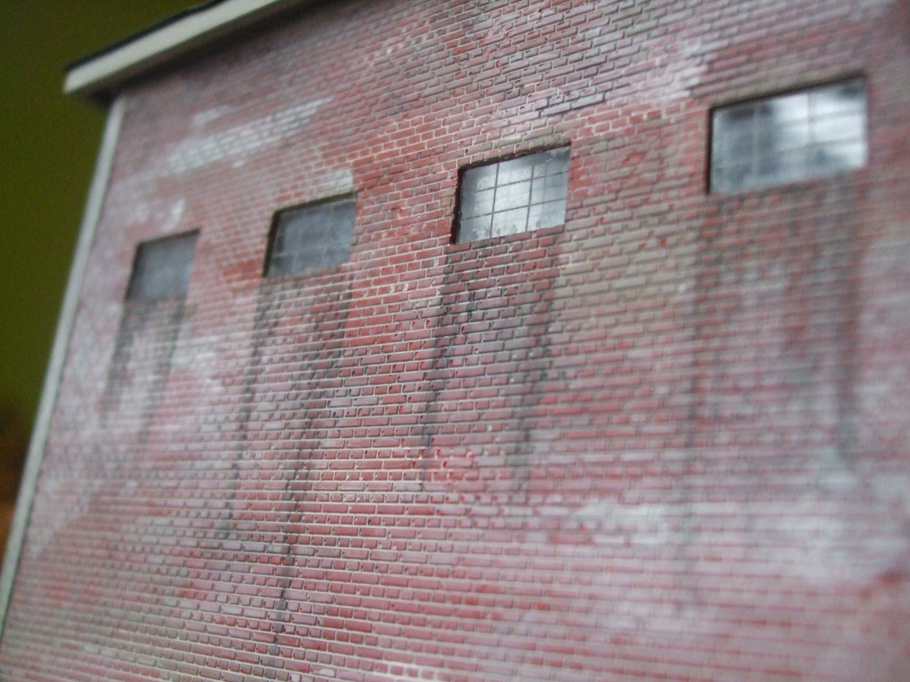

(#14487) Lezlinilzen hozzászólása
Feb 26, 2013 |
Sziasztok Uraim!
A félig kész állapotú trafóházról néhány fotó: |
(#14488) Lezlinilzen válasza Lezlinilzen hozzászólására (#14487)
Feb 26, 2013 |
folytatás.. |
(#14489) kaTTonai válasza Lezlinilzen hozzászólására (#14488)
Feb 26, 2013 |
Basszus!
Na ilyenkor látom csak,hogy milyen pancser vagyok....
Ideje sutba vágnom a terepasztalomat is..Hol vagyok én ehhez képest...
Gratulálok!Pont mint az eredeti!
Üdv:Miki  |
