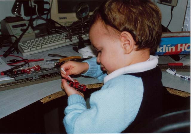

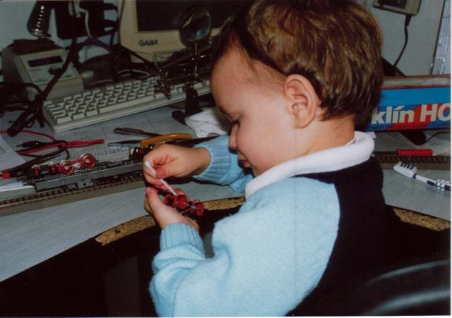

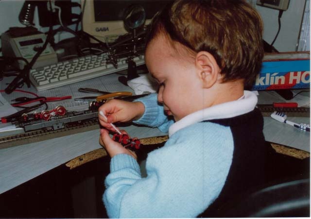

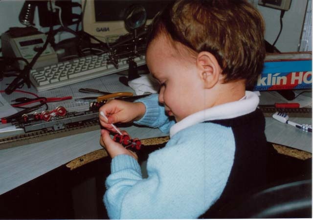

Amúgy, ha valakinek tisztítani támad kedve, de hatásosan, annak egy tipp:
Az Erdőkémia ISZ gyárt literes kiszerelésben aromás szénhidrogénektől mentes TISZTA FOLTBENZINT. Ez a patikai sebbenzin, csak nem steril. Jobb festékboltokban van, úgy 650-720Ft egy literes flakon. De ezt is ésszel kell használni, nem szétlocsolni a modellen, meg a pályán!
Sínek tisztítása: háztarási papírtörlőt kell egy kicsit benedvesítenni vele, és végigtörölni a síneket. Meglepő, hogy mi fog lejönni a fémtisztának látszó vágányokról!
Modellek kerekei: ugyanez. Vagyis benzines papírtörlőn kell megfuTTatni, aztán lehet csodálkozni!
Modellek áramszedése, vagyis a lamellák és kerekek között: kiszolgált, puha fogkefét kell benedvesíteni ezzel, és ragyogóan kihozza a beragadt olajos, poros szöszöket onnan. Különösen érvényes ez a V36, BR81, BR92 mozdonyokra.
De lehet használni a klasszikus fülpucoló pálcikát is tisztítgatni. A képen az akkor még 2,5 éves nagyobbik fiam egy OFF méretű Märklin-Hamo E52 kerekeit tisztítja így.
Végül a feleségem ötlete, hogy egy már nem használt spricnis flakonba kell áttölteni (pl. ablakpucoló), és onnan kijuttatni a papírtörlőre, mert így gazdaságosabban lehet használni.
Ja, és persze szellőztetni közben, mert párolog rendesen!
P.S.: A régi modellek festését, de különösen a feliratokat (Zeuke, BTTB) az alkoholos anyagok ragyogóan, és nyom nélkül távolítják el! A foltbenzin, na az nem.
