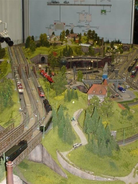

(#2424) soma válasza Sittes hozzászólására (#2422)
Szept 25, 2010 |

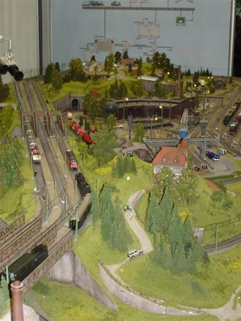

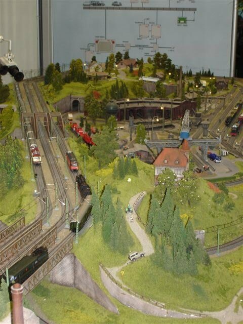

Frankye! A képet amelyiket Sittesnek küldted kedvcsinálónak holnnét töltötted le? |

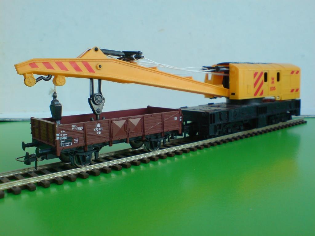

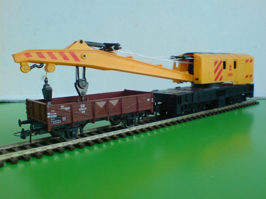

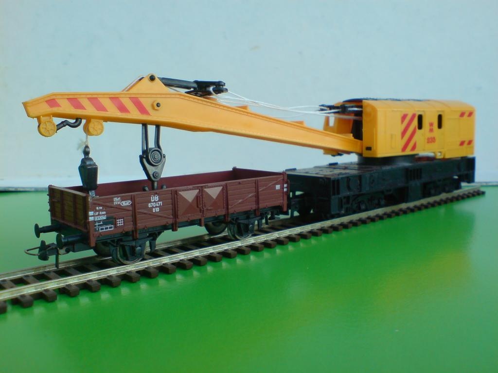

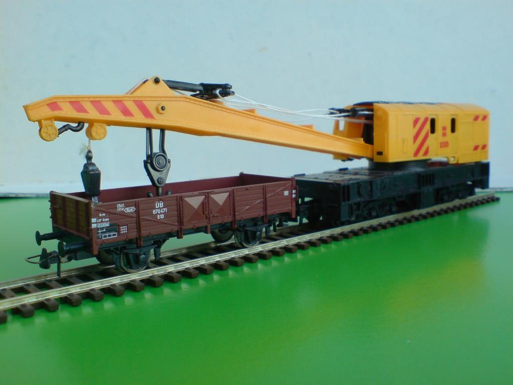

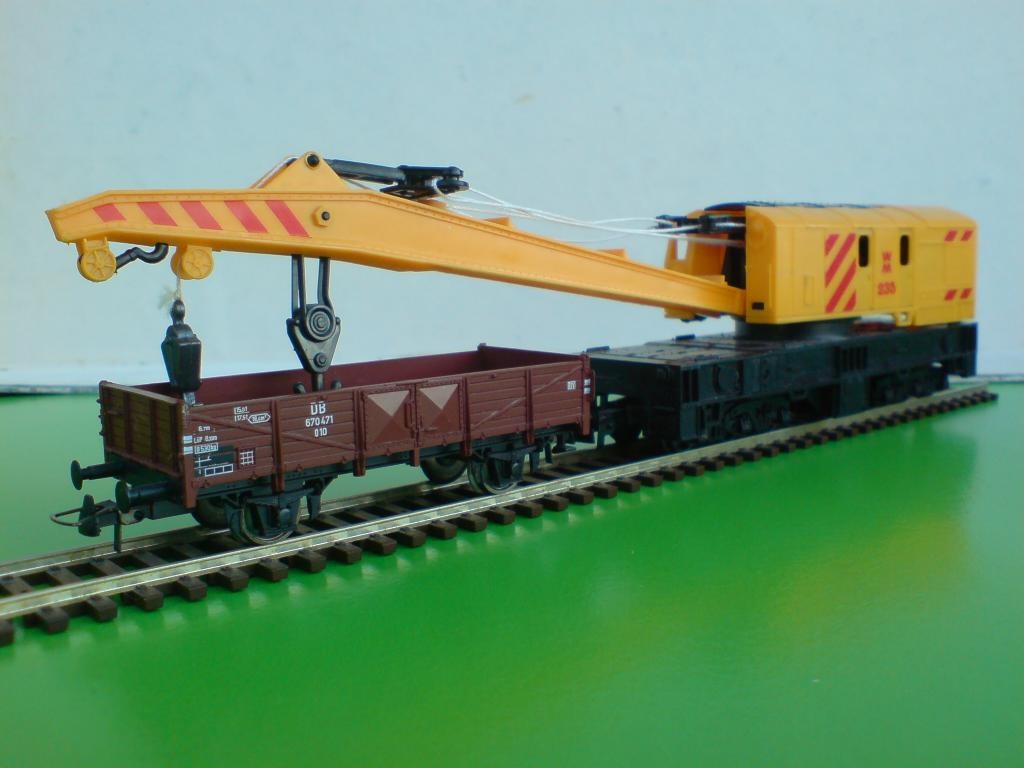

Sziasztok. Szerintetek ez a daru jól mutatna az ipartelepen? |
(#2429) Frankye válasza soma hozzászólására (#2424)
Szept 26, 2010 |
A honlapomról.
De hogy honnan származik, azt már igazán nem tudom. |
(#2430) Frankye válasza Sittes hozzászólására (#2428)
Szept 26, 2010 |
Egészen biztosan. |

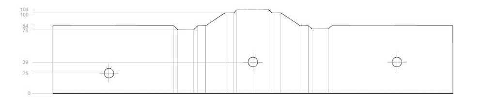

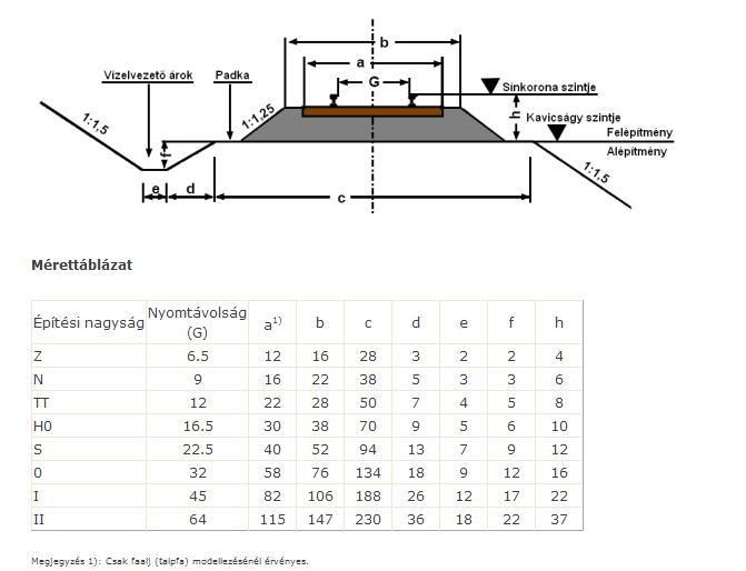

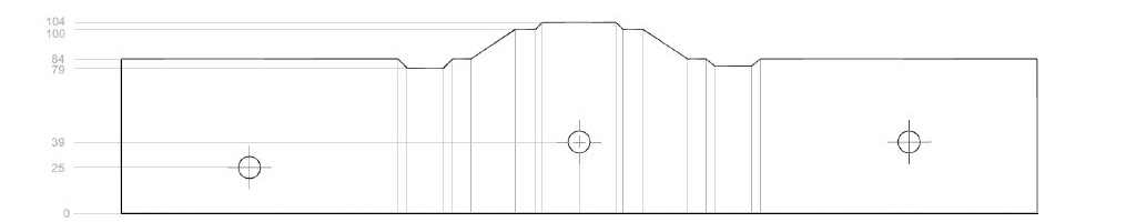

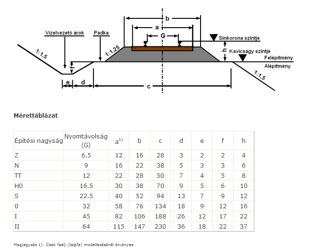

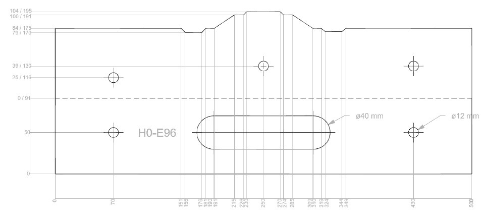

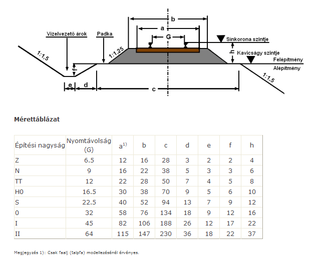

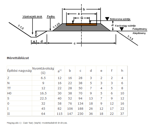

A kérdésem az lenne hogy..... Modul asztalnál (FREMO) A sínkorona magasságának értéke a padlótól 1300mm. Akkor elegendő lesz a 10mm-es nyomvonalléc a felépítménynek? Tehát akkor maga a modulkeret 1290mm-en lenne+felépítmény 10mm=1300mm Jól gondolkodtam?
( A többi terep-alépítmény a súly miatt polisztirolhabból kell csinálni.) |

Ebben mindent megtalálsz. Van angolul is, de nem találtam meg

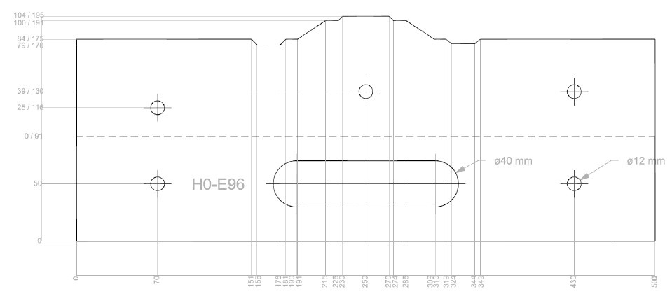

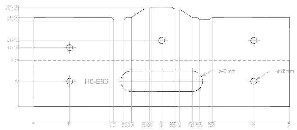

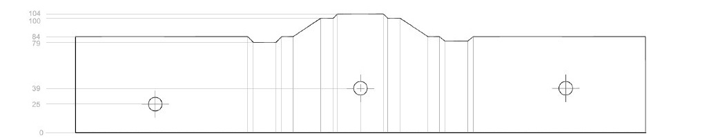

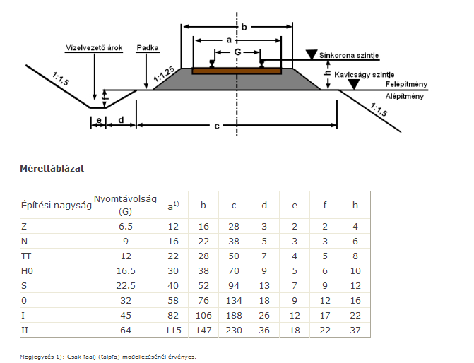

Így tatán egyértelműbb!

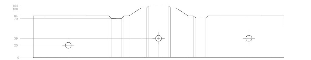

A számok ugyanazok
Abs |
(#3538) MarkTrain válasza Abs hozzászólására (#3537)
Nov 22, 2010 |
értem, az ábrák is jók. |
(#3539) MarkTrain válasza Csukló hozzászólására (#3536)
Nov 22, 2010 |

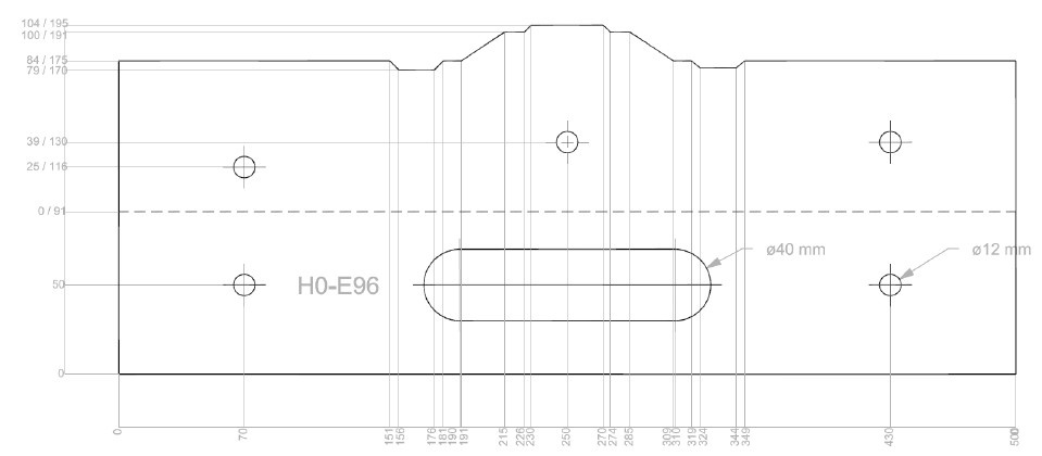

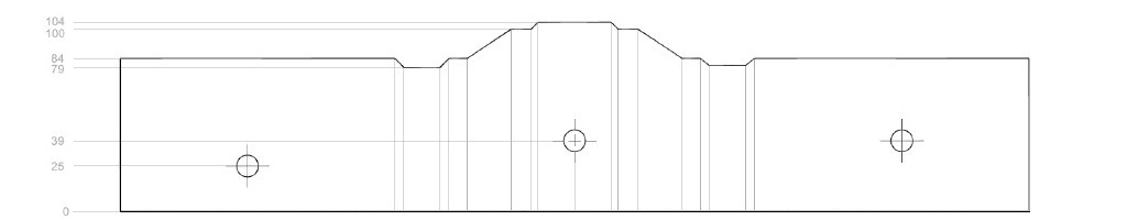

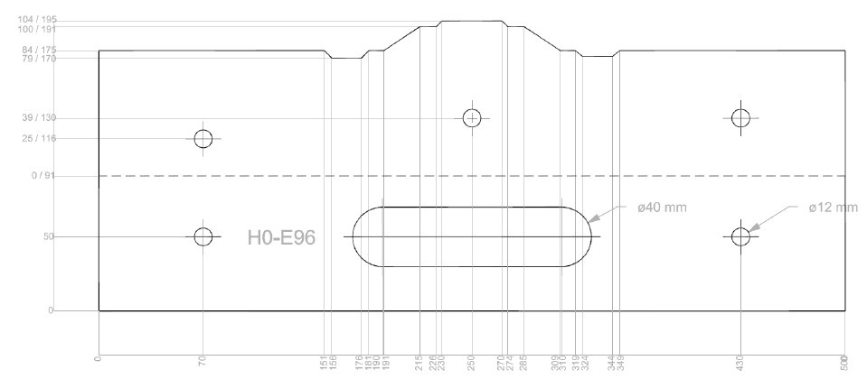

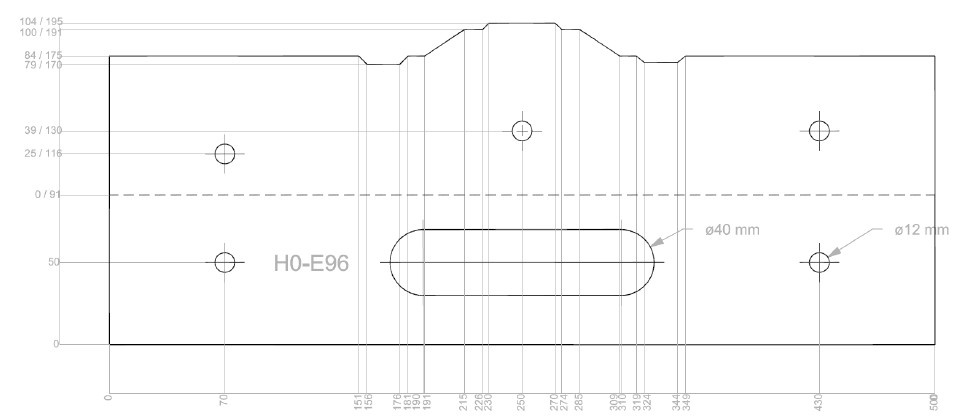

Itt az oldalt és az alul lévő számokat hogy kell értelmezni? |
(#3548) Abs válasza MarkTrain hozzászólására (#3539)
Nov 23, 2010 |
A bal alsó sarok a viszonyítási pont, (0;0). Ettől mérik mm-ben a távolságokat jobbra, illetve felfelé. Az újabb szabvány megengedi az ún. "vékony modult". Ekkor a modulkeret alja a 91 mm "magasan" lévő szaggatott vonal, ezért van ott egy 0/91 méret. A további méreteknél az x/y formátum értelmezése: az x értékek a szaggatott vonaltól, az y értékek az "eredeti" alapvonaltól vannak mérve. Így könnyebb, hogy nem neked kell kivonni 91-et mindenhonnan, hanem odaírták mindkét verzióhoz.
Abs |
