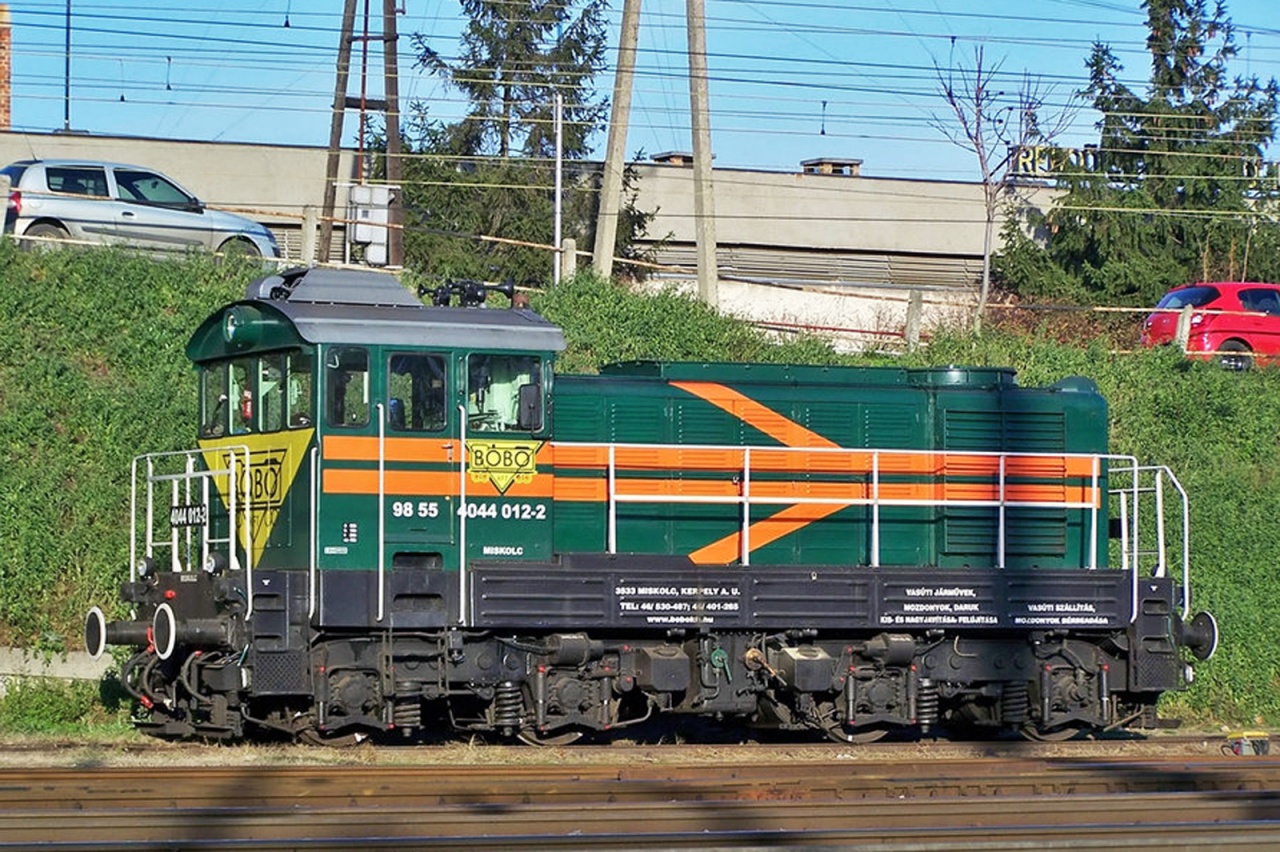

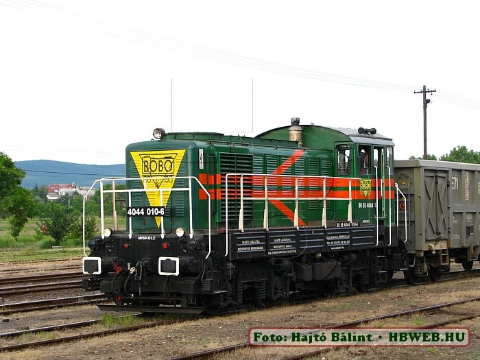

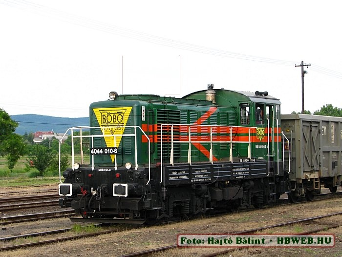

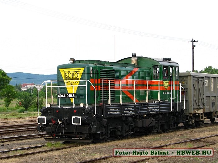

(#24086) G.F. Rákoskeresztúr hozzászólása
Okt 9, 2013 |
Volna valakinek egy ilyen BOBO kft-és 44-esről olyan fotója, amin a "szoknyán" lévő feliratok jól látszanak!?
Sajnos a neten csak olyan képeket leltem amik nagyításnál olvashatatlanná válnak. A cég honlapján található képekre hiába kattintgatok, valami hiba miatt semmi nem jön be, a hibaüzeneten kívül.
Köszönettel: Hubert F. |
(#24088) gumidani válasza G.F. Rákoskeresztúr hozzászólására (#24086)
Okt 9, 2013 |
Nem mondanám, hogy jól, de talán hasznát veszed. |

(#24098) G.F. Rákoskeresztúr válasza gumidani hozzászólására (#24088)
Okt 10, 2013 |
Nagyon is jó kép ez számomra! Mindent látok rajta, amit akartam.
Köszönettel: Feri |
