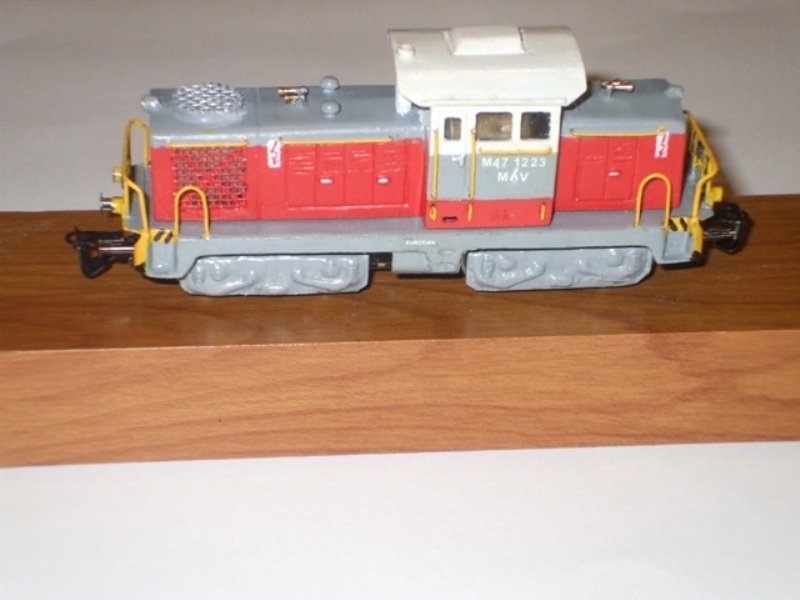

(#26976) GABA TT válasza Bácsi Attila hozzászólására (#26951)
Dec 25, 2013 |
Jól néz ki! Pár fotót, meg némi le írást tegyél fel róla, sok lakót érdekelhet. |

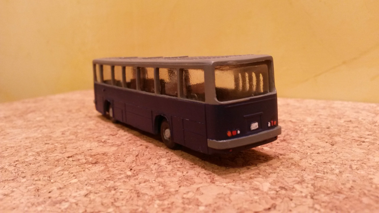

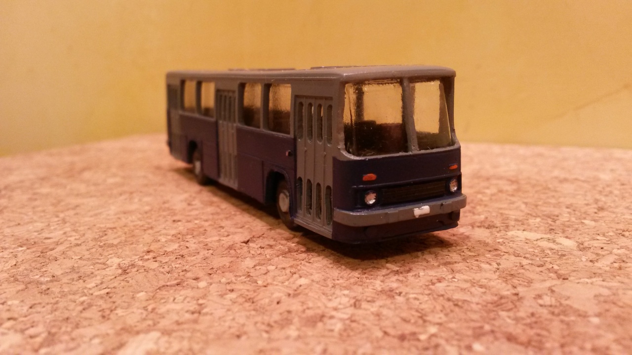

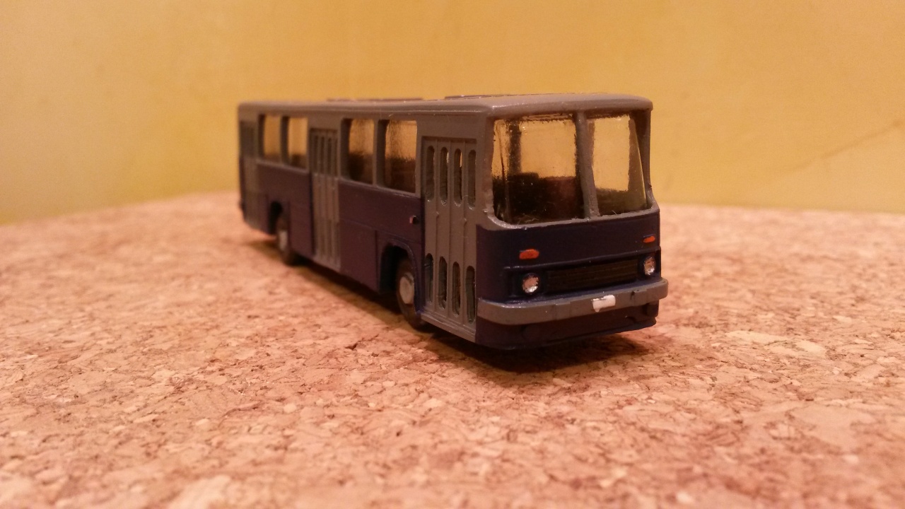

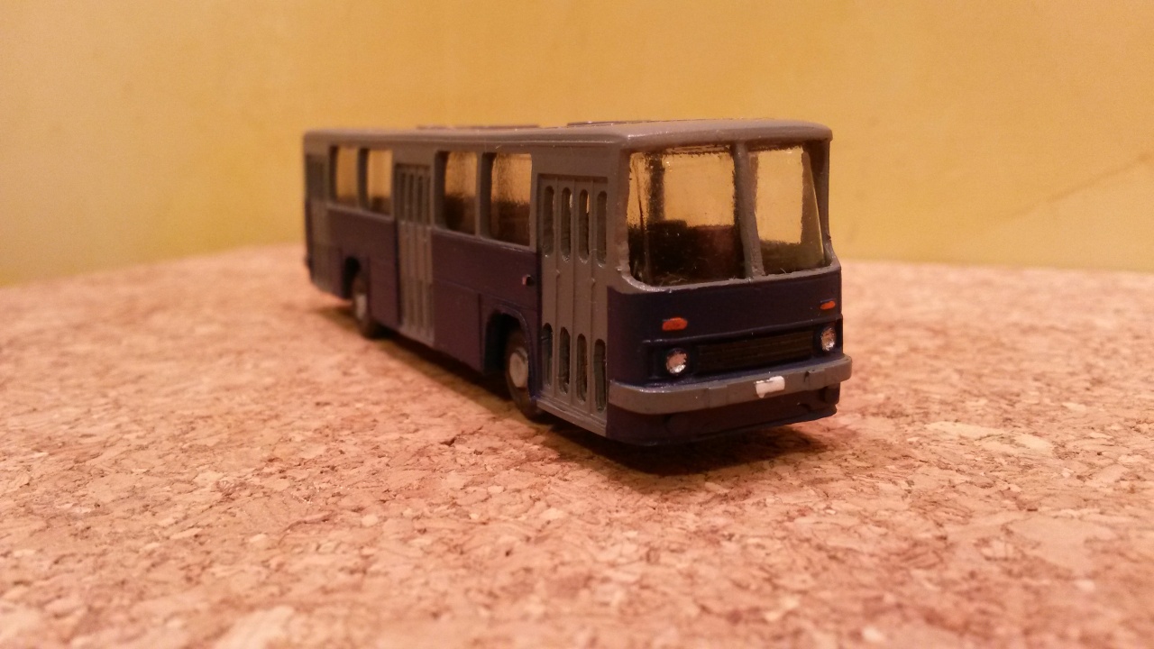

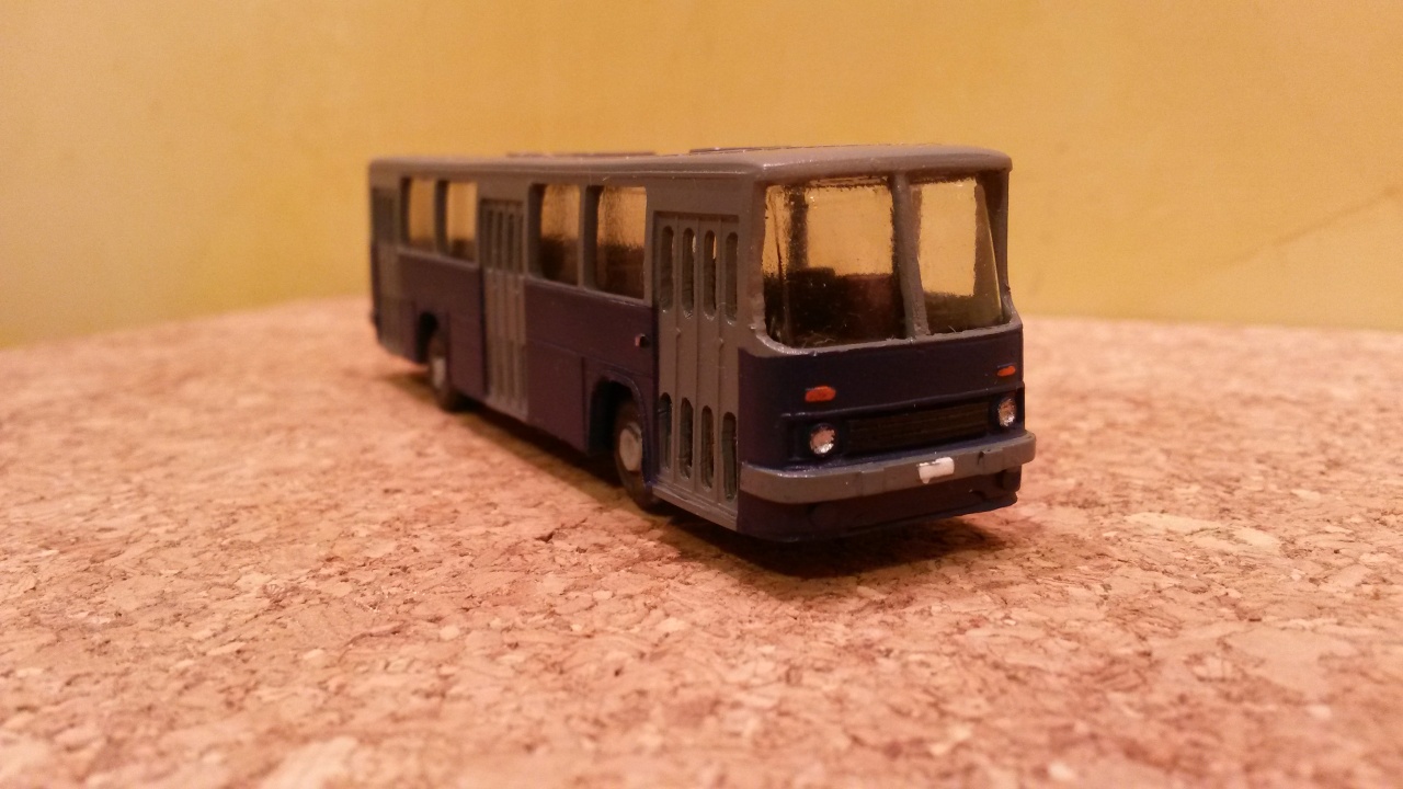

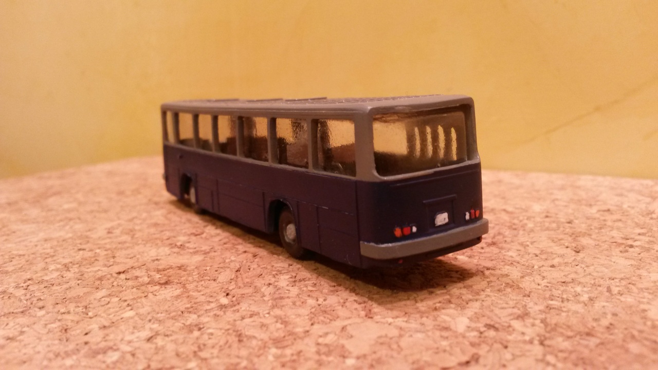

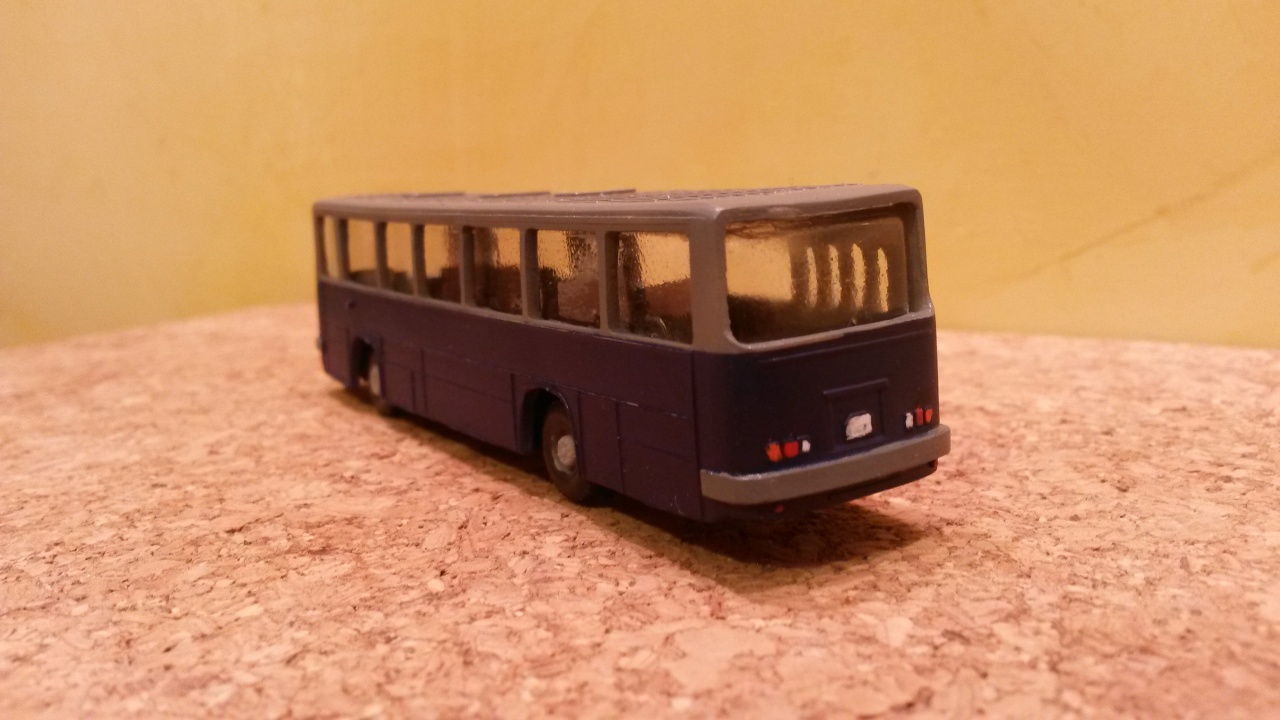

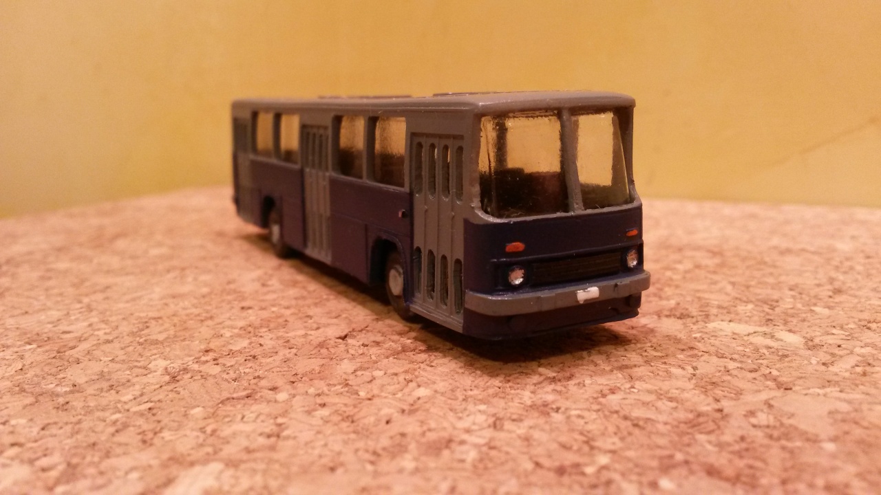

(#26984) DinoTT hozzászólása
Dec 25, 2013 |

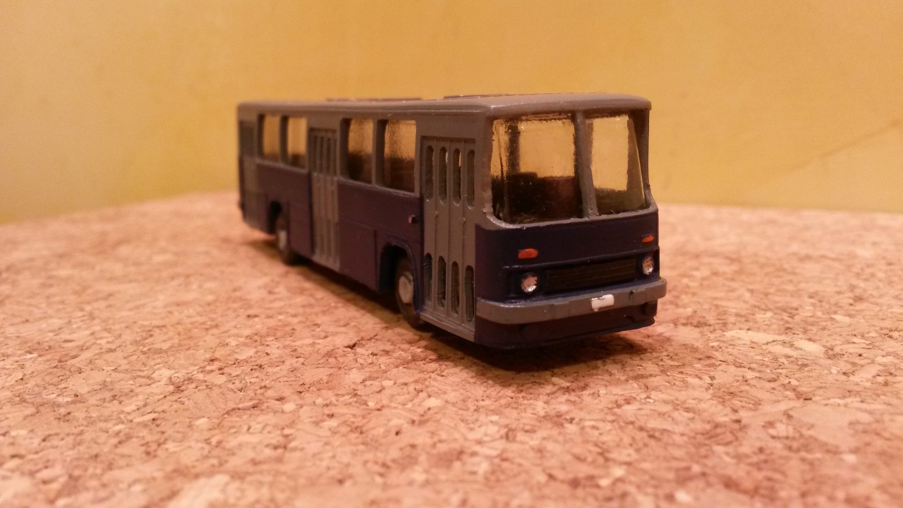

Ma befejeztem a festést. A mügyanta öntet német kisszériás. |

(#26990) masTTertape válasza DinoTT hozzászólására (#26984)
Dec 25, 2013 |
Jók a színek.
Az ablak Posch-modell öntetért kiált.  |

(#26993) DinoTT válasza masTTertape hozzászólására (#26990)
Dec 25, 2013 |
A kasztni az alváz és a belső öntet nagyon pontos. Ez az ablak megoldás amit adtak hozzá hát hagy némi kívánnivalót maga után. Direkt nem is ragasztottam bele az alvázat így az ablak cserélhető. Ha Útitársunk hoz majd belőle akkor érdemes lesz egy egész sorozat ablakot öntetni. Akarok még Volánbuszt is csinálni. |

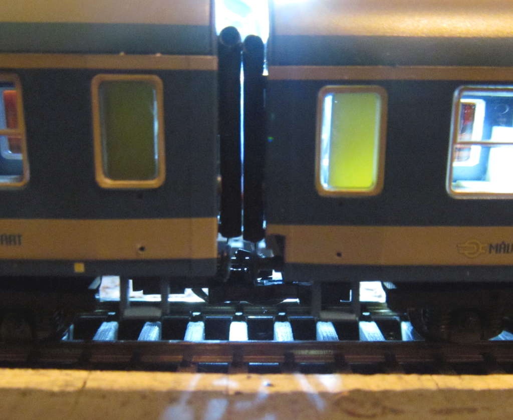

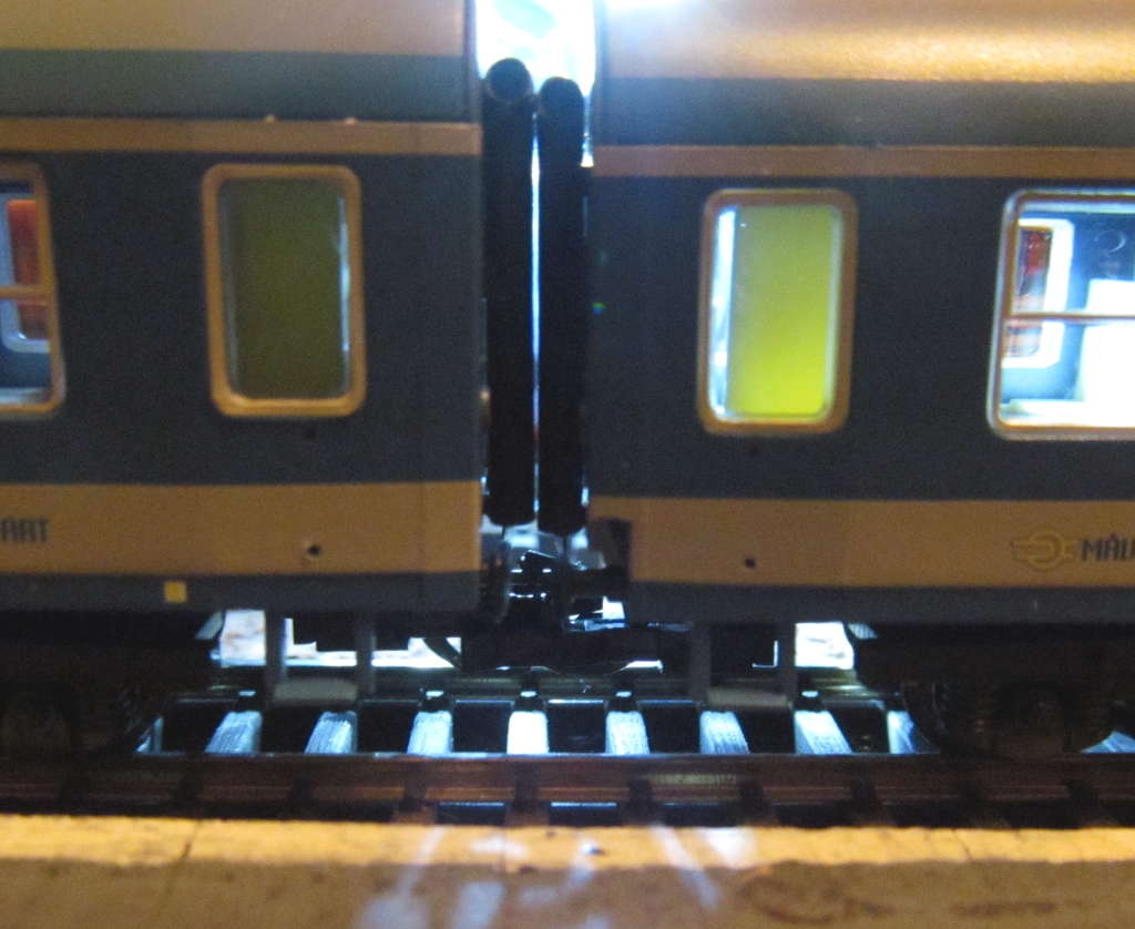

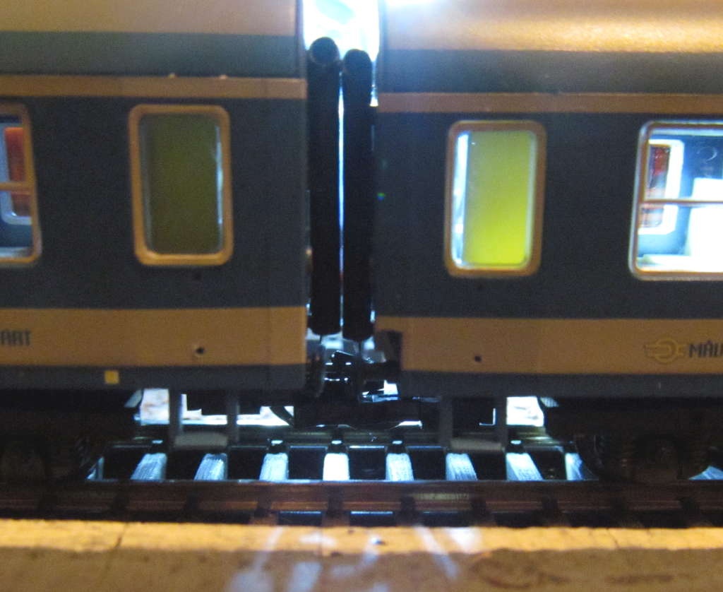

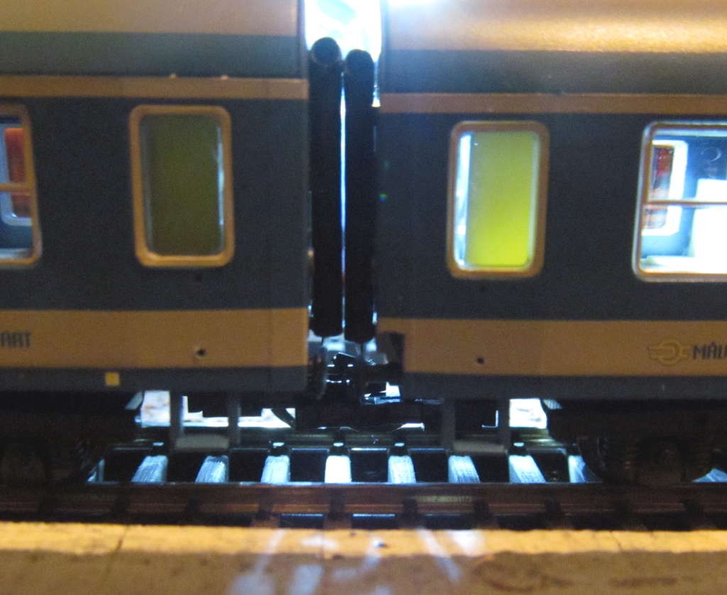

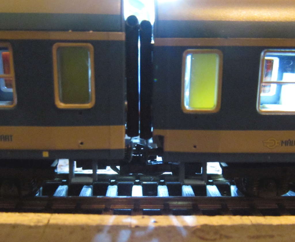

(#27004) tt73 hozzászólása
Dec 26, 2013 |
Kedves topikTTársak!

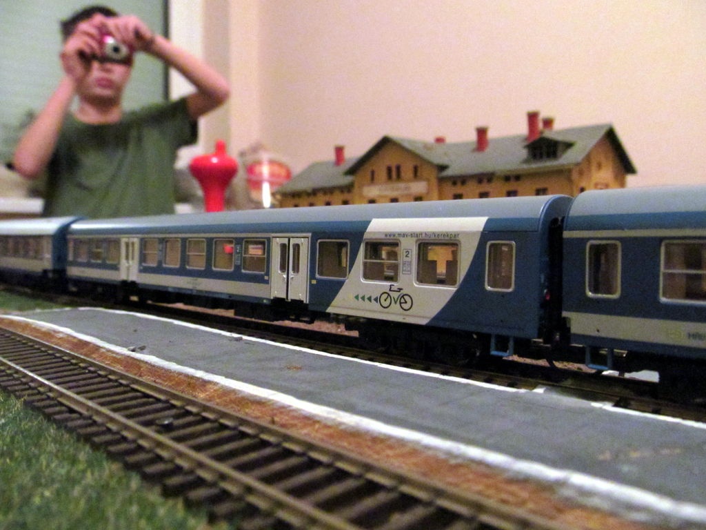

Jézuska megörvendeztetett egy halbi szettel. Van vele viszont egy kis gondom: nagyon szépen összezárnak a kocsik egyenesben, de nehezen is akadnak össze.
Mellékeltem egy képet, amin talán látszik, hogy - sajnos nem tudom a kuplung egyes részeinek elnevezését - milyen állapotig jut el, mi ami nem ugrik a helyére.
Előre is köszönöm a tanácsokat!
Sajnos a régi (1980-as években épült) pályát nagyon nehezen bírják ezek a vagonok az ívek miatt és a régi váltókat (talán Zeuke típusú) meg felszelik szemből (úgy látom, hogy a kerekek kisebb karimája miatt). |

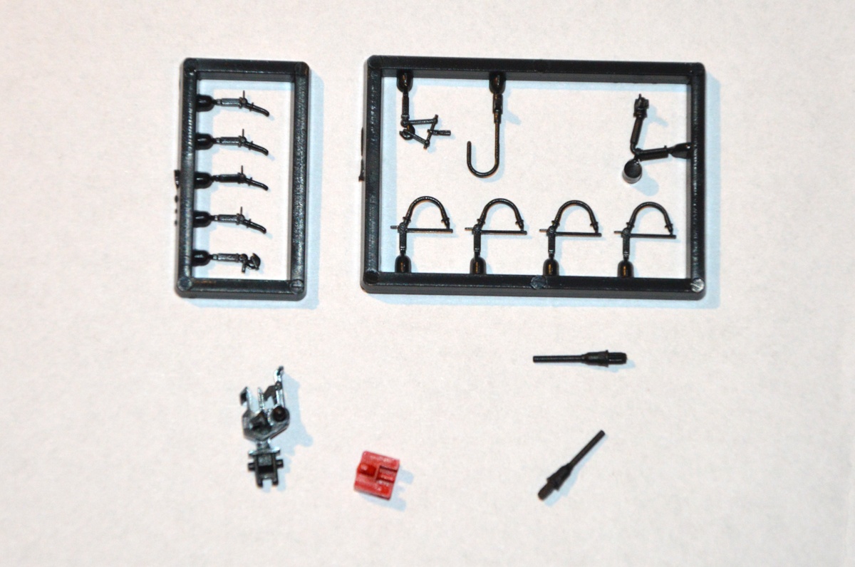

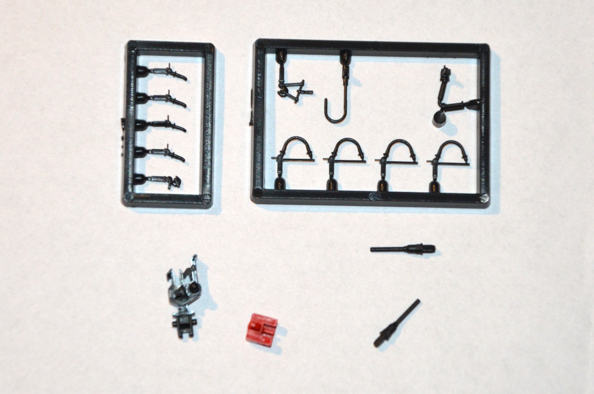

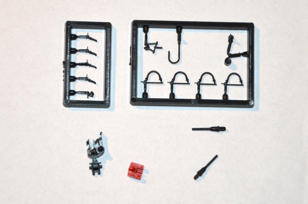

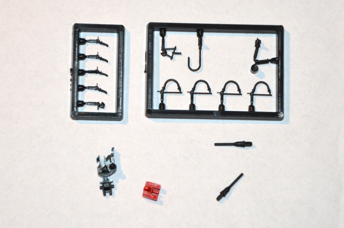

(#27008) masTTertape válasza etwg hozzászólására (#26991)
Dec 26, 2013 |

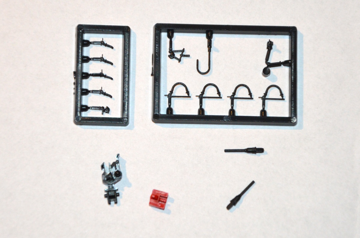

Megvizsgáltam a BR38-asok ZRT helyzetét.
Abban igazat adok, hogy a fekete öntvények mindenhol egyformák. A zacskók tartalma változhat, így az alapfelszereltségnek számító két öntőkeret mellett a NEM foglalat színe változik (fekete, vagy piros), illetve a legutóbbi modellekhez már nem adnak pótkereket (érezhető a Roconál is a válság), illetve az erfurti P8-ashoz jár még egy külön tasak maratott psz. tábla, három vasúttársaságnak megfelelően.
A fotón a tiedhez közeli 36048-as modell ZRT tartalma látható. |

(#27010) masTTertape válasza tt73 hozzászólására (#27004)
Dec 26, 2013 |
Tipikus Halbi probléma.
Az ejtőhorog nem esik be a helyére.
Vagy sorjás a kapcsoló, vagy erős a kinematika rugó.
A levegőben kell összeakasztani őket úgy, hogy a két kocsi kicsit szögben legyen egymáshoz képest. Reményteljest, ha megy néhány kört, akkor az ívekben annyira bejáratódnak a kinematikák, hogy teljesen összeérnek majd a kapcsolók. |
(#27012) etwg válasza masTTertape hozzászólására (#27008)
Dec 26, 2013 |
Kösz ezek nekünk is szerencsére meglettek. Ezenkivül azonban találtunk egy kis fekete idomot is ami nincs ezen a képen. Az nem tudom mire valo ( még). |

(#27019) masTTertape válasza etwg hozzászólására (#27012)
Dec 26, 2013 |
Hmm. Nem tudom. Nekem három ilyen mozdonyom van és ez az alapcsomag mindegyikben egyforma. Pontosabban az egyiknél fekete a foglalat. Egyikben sincs plusz alkatrész. Esetleg le tudod fotózni és megmutatni, hogy mi lehet az az idom?
Nem lehet, hogy egy másik modell, rég keresett alkatrészét találtátok meg?  |

(#27026) etwg válasza masTTertape hozzászólására (#27019)
Dec 26, 2013 |
Közben még egyszer jobban megnéztem, és látom, hogy a te képeden a fékcsöveket tartalmazo keret jobb oldalán levö csonkon két alkatrész van a mienken meg csak egy, igy ez lehet az ami a zacskoban önállo utakra vergödött. Akkor szerencsére mindent megtaláltunk.
Kösz! |

(#27035) masTTertape válasza etwg hozzászólására (#27026)
Dec 26, 2013 |
Nincs mit. Legalább megoldódott a rejtély. |

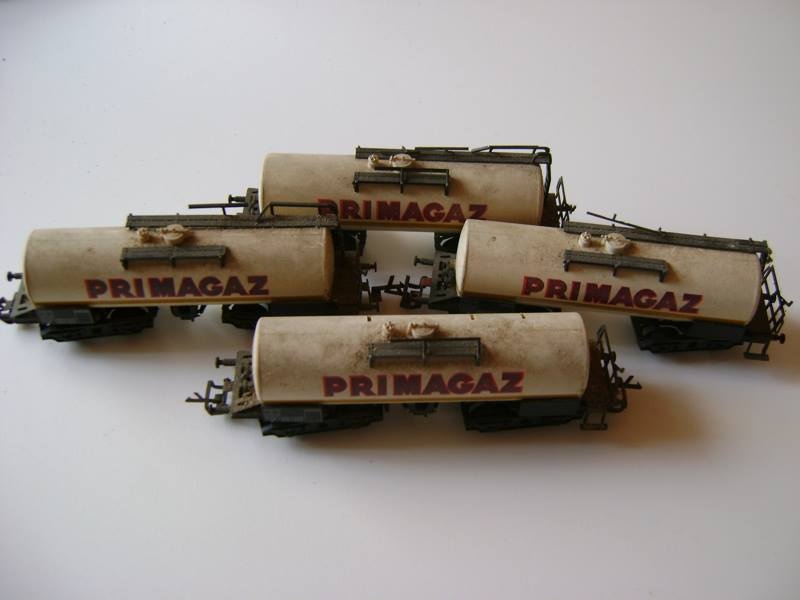

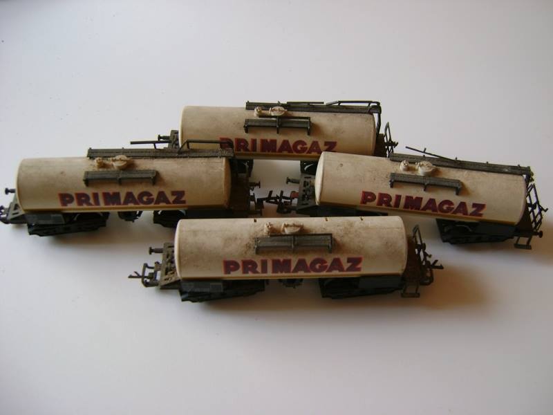

(#27038) wolfchild hozzászólása
Dec 26, 2013 |

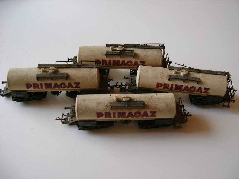

Egy kérdés, BTTB 4 tengelyes tartályvagon eredeti műanyag korlátját miképpen lehet fájdalommentesen eltávolítani?! Úgy értem hogy lehetőleg egy darabban jöjjön le ami megmaradt belőle, de ha ez nem lehet, akkor legalább bele ne essen semmi, hogy ott bent csörögjön.
Köszönöm a tippeket. |

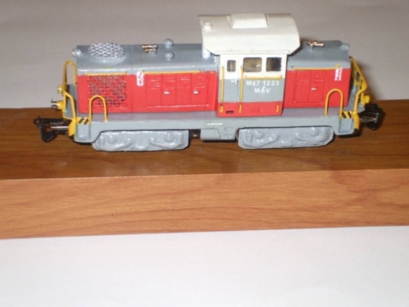

(#27039) Bácsi Attila válasza GABA TT hozzászólására (#26976)
Dec 26, 2013 |

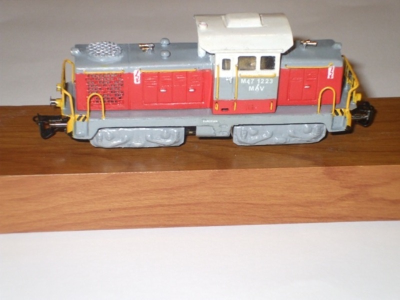

Egyedi építésű remot M47 a kaszni rézlemezből a hajtása BR92-esből készült
Világítás az első és hátsó homlokfalon van. A fogóvázmaszk
cinből lett öntve. |
(#27042) masTTertape válasza wolfchild hozzászólására (#27038)
Dec 26, 2013 |
Annak idején ragasztóval rögzítették és ennek tartóssága erősen függött a dolgozó anyaghasználatától. Miután sikerült meglazítanod, mindenképp fejjel lefele szedd ki belőle, hogy kijöjjön a még le nem törött csonk. Ha már letört, akkor meg mindegy.
Jakó Attilánál tudsz rendelni rézmaratott korlátot hozzá. |
(#27043) wolfchild válasza masTTertape hozzászólására (#27042)
Dec 26, 2013 |
A korlátot már megvettem a decemberi klubnapon lassan összeraknám ezeket, csak azt hittem van opció a megfogom és kirángatom a fenébe módszeren kívül is  |
