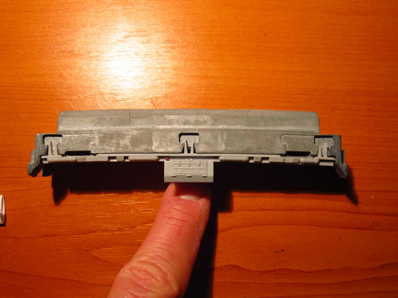

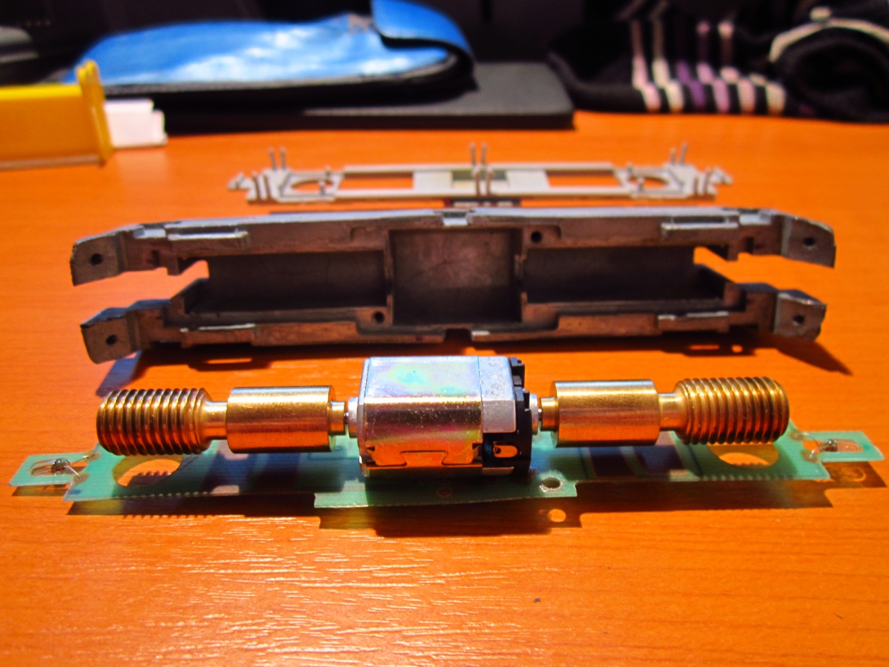

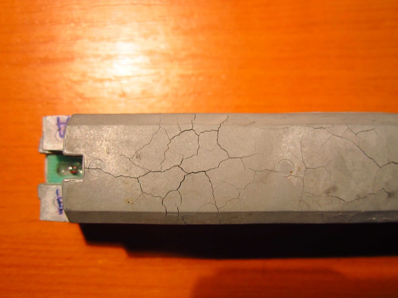

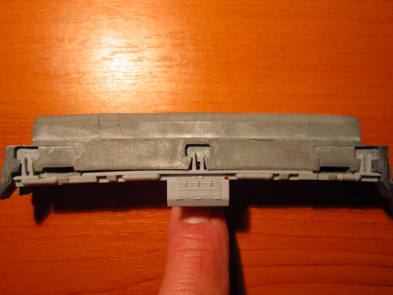

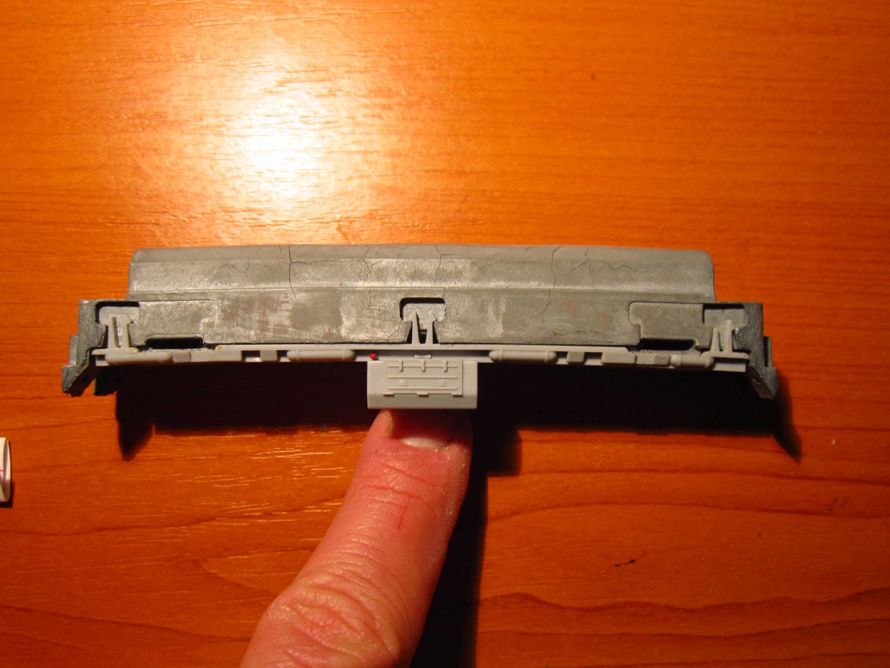

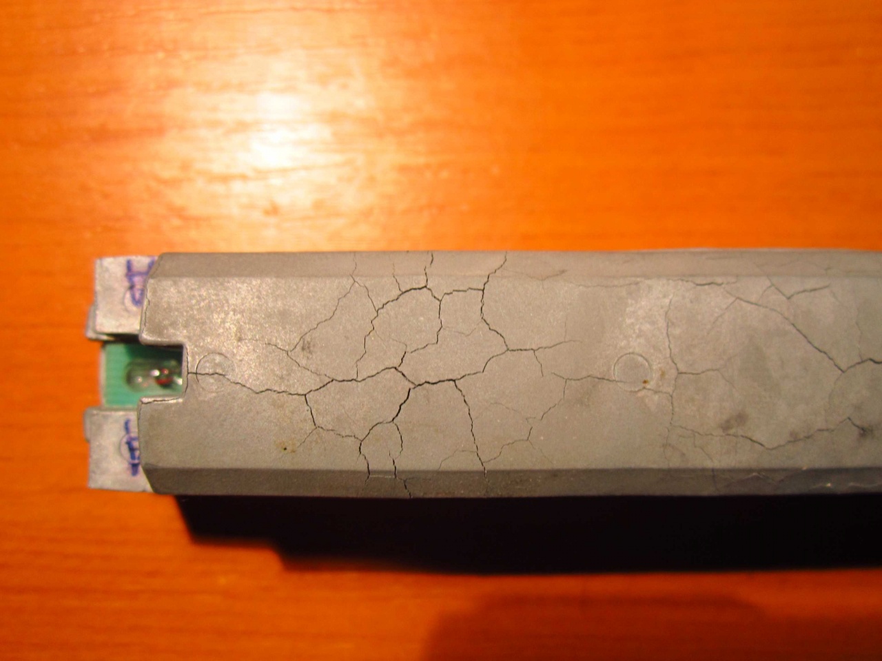

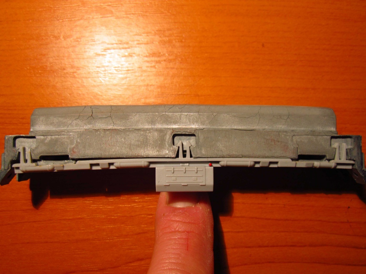

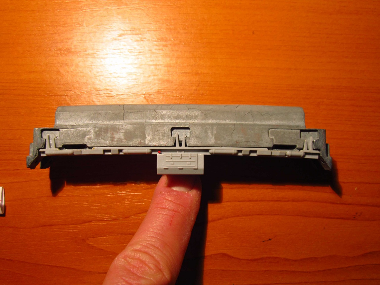

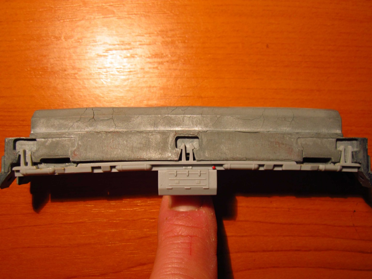

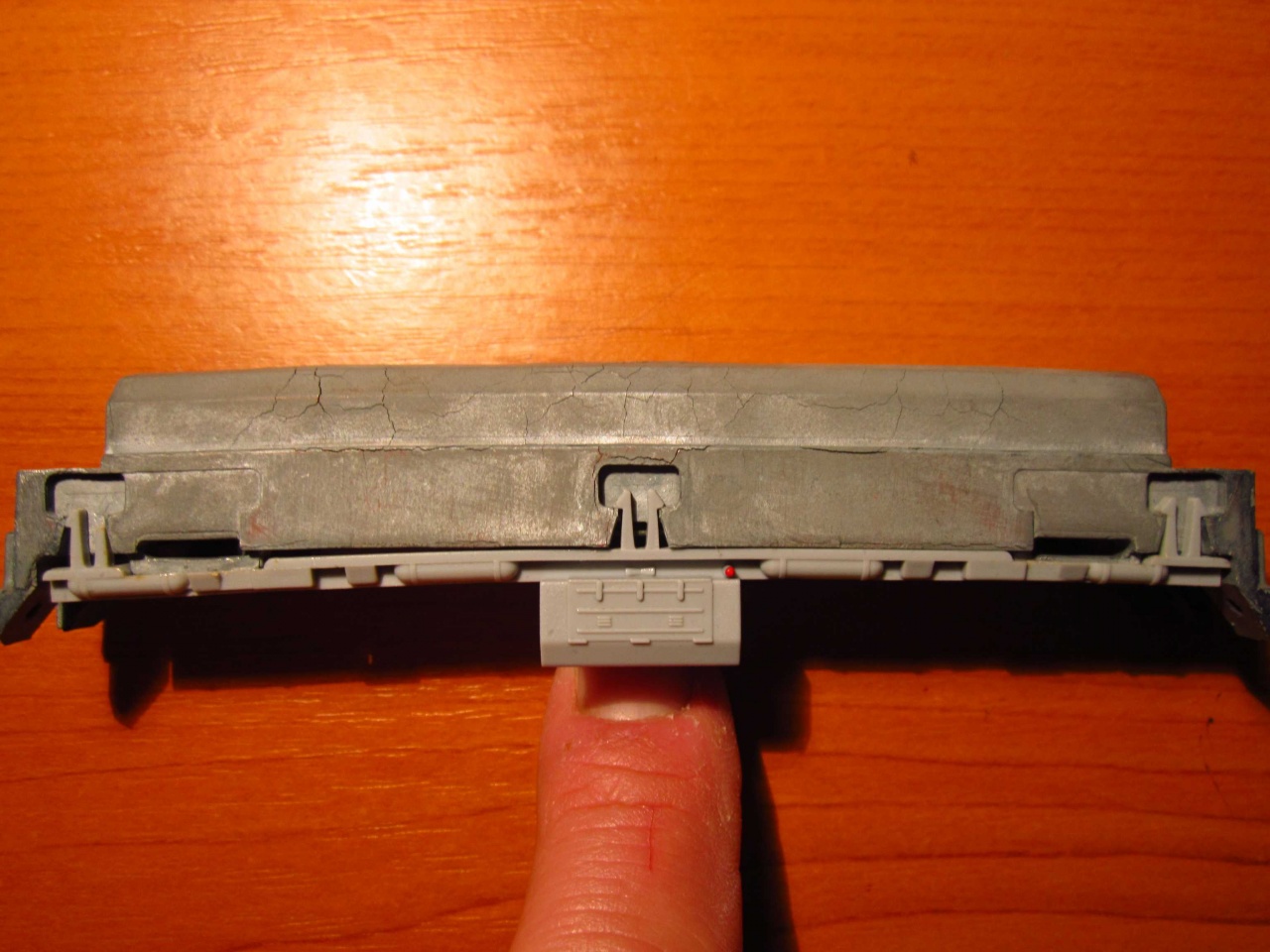

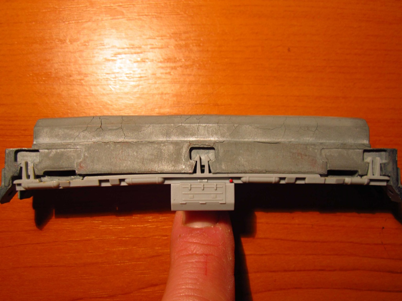

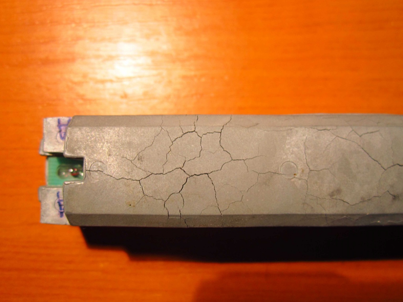

(#27415) dlaci69 hozzászólása
Jan 2, 2014 |
Valaki találkozott már hasonló problémával?
Ha igen mitől lehet ez?
Ez egy Tillig 02562-es fődarabja:
Akartam vele menni egy próbakört és nem akart elindulni,
meg sem mozdult,most már tudom miért
a kasznit is alig tudtam leemelni,inkább csak lefeszíteni lehetett.
(#27417) masTTertape válasza dlaci69 hozzászólására (#27415)
Jan 2, 2014 |
A másikon is válaszoltam, de egyszerűbb, ha itt kezded mindig.
Nem is olyan rég volt téma a cinkpestis. Volt egy idő, úgy a 90-es évek elejétől a közepéig, amikor is a Tillig (vagy a jogelőd) olyan fémötvözetet használt, amelyek az idő múlásával ezt produkálták. Sajnos nem javítható, a gyár 2010-ig garanciában cserélte az ilyen alkatrészeket, viszont most már max kuka. Nézd meg, hogy ez a régi Bühler motoros-e, tehát a csiga és a lendsúly egybe van-e öntve, mert ha mázlid van, akkor tudok ilyet adni raktárról.
Keress meg! |

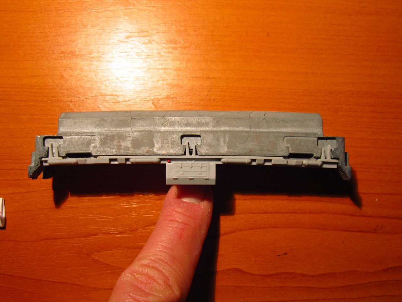

(#27421) dlaci69 hozzászólása
Jan 2, 2014 |
 Rendben.
Írtam egy emailt is,de mutatom az első darabok közül való még.

(#27424) masTTertape válasza dlaci69 hozzászólására (#27421)
Jan 2, 2014 |
Ok, nézem. |

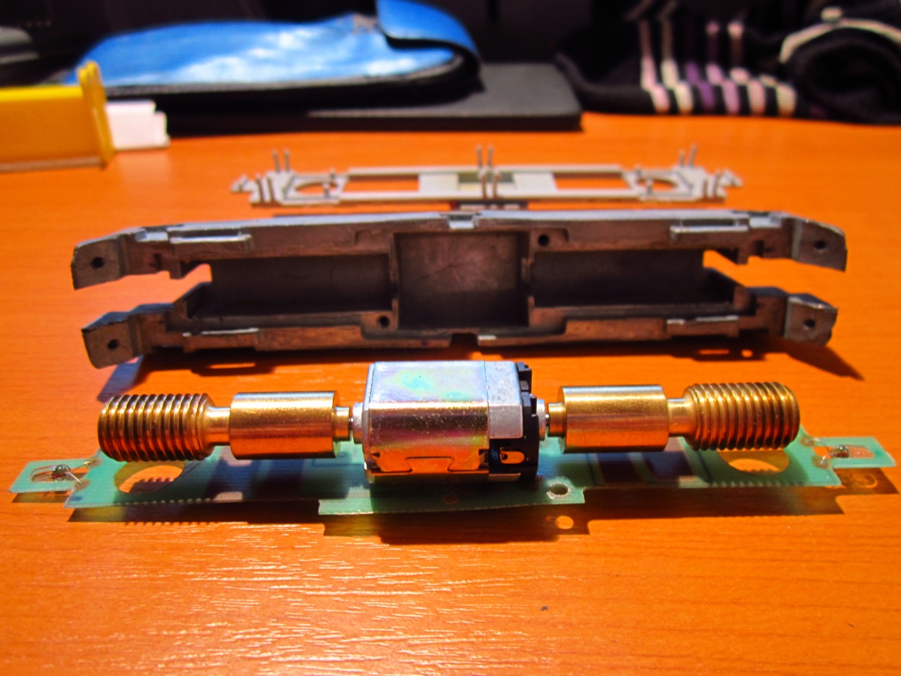

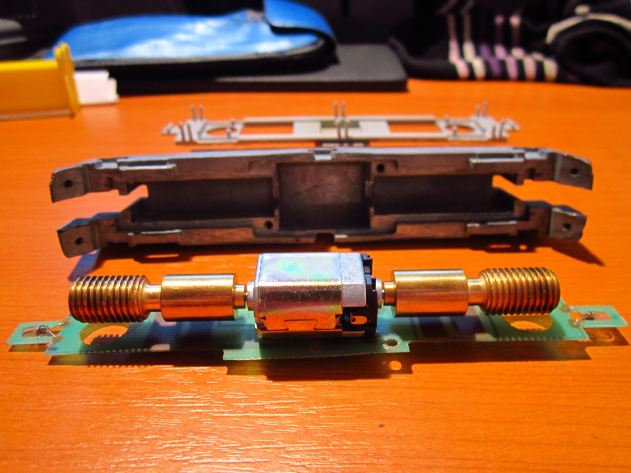

(#27437) masTTertape hozzászólása
Jan 3, 2014 |
Szolgálati tájékoztatás.
Aki frissen vásárolt Tillig mozdonyánál világítási, vagy elektronikai problémát tapasztal, ne csüggedjen, mert a gyári hiba gyorsan és szakszerűen javítható.
Sajnos a külső beszállítótól származó MG márkajelzésű paneleken az utóbbi időben zavaró szerelési hibákat lehet felfedezni. Valószínűleg rossz smd alkatrészeket használnak, mert rendre futok bele olyan hibába, hogy a led felső burkolata hiányzik, így sajnos nem világít. Mivel a gyárban nem ismerik az alkatrész típusát (nem foglalkoznak vele), így komplett panelt küldenek garanciálisan, tehát a javítás nem kerül semmibe és a bekért alkatrész 3 nap alatt itt van. A csere gyors és eredményes.
Sajnos a gyári minőségellenőrzés hiányos, mert olyan is előfordult, hogy a beszerelt panelről hiányzott egy előtét ellenállás (konkrétan nem volt beforrasztva), ezért nem világított a homlokfény. De ez is gyorsan orvosolható.
Tehát ha bárki ilyen hibás modellt vesz elő a dobozból, akkor ne ijedjen meg, nem kell feltétlenül visszaküldeni a gyárba, mert létezik a gyors megoldás. |
