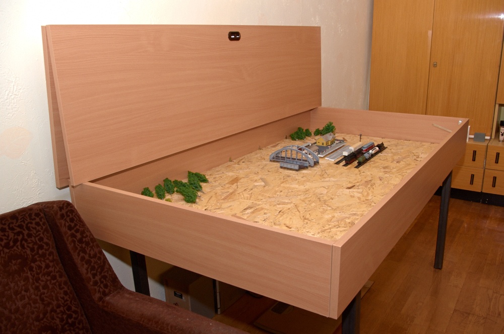

Az asztal már részben meg van: nem röhögni - egy nagy méretű "vendégváró asztal, aminek a lapja 780x1800mm-es és csuklósan felnyitható. Az asztal lapját felnyitva szabaddá válik a 150mm mély 900x1700mm-es "doboz", aminek az előlapja is lehajtható. Ebből adódik hogy felfelé csak korlátozott a mozgásterem és az esetleges alagútbeli katasztrófa is nehezen lenne hozzáférhető.
Holnap csinálok pár képet (úgy talán érthetőbb lesz), ma már nem akarok zörögni mert a nejem már alszik.
Mint írtam, nem vagyok igazi vasút őrült (a kifejezés jó értelmét vegyétek), tehát nem lesz sok szerelvényem. Nem akarom túlbonyolítani vagy túlzsúfolni. Az alagút azért elgondolkodtató mert azzal is felszabadul valamennyi tér, ahol lehet építkezni - persze az adott magasság limiten belül. |

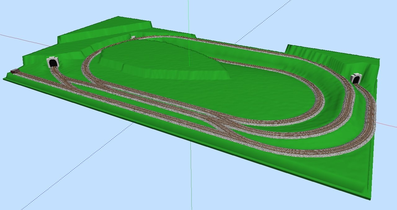

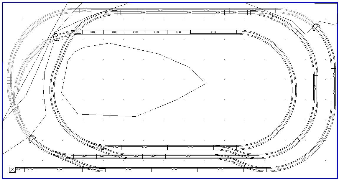

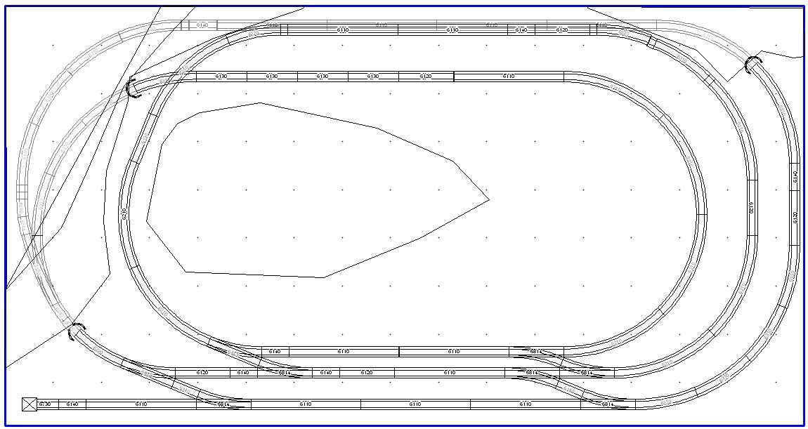

(#30040) Gashpy válasza Sandrusz hozzászólására (#30031)
Feb 19, 2014 |
Megpróbáltam összeütni, amit korábban írtam...   No meg egy kicsit még kombináltam rajta...
A két egymástól függetleníthető kör megvan, de kiszedtem a keresztet. Ha várakoztató automatát akarsz, akkor az alagútban lévő váltónál lehet betenni egy ilyet. az egyik vonat az alagútban, a másik a híd előtt lenne megállítható.
Az 5 mm-eseket kiszedtem, de került bele 330 mm-es sugarú ív is, mert ezzel jobban kijött...
A kritikus meredekség az állomásról bal oldalon a hídra fel... 4 %-os...

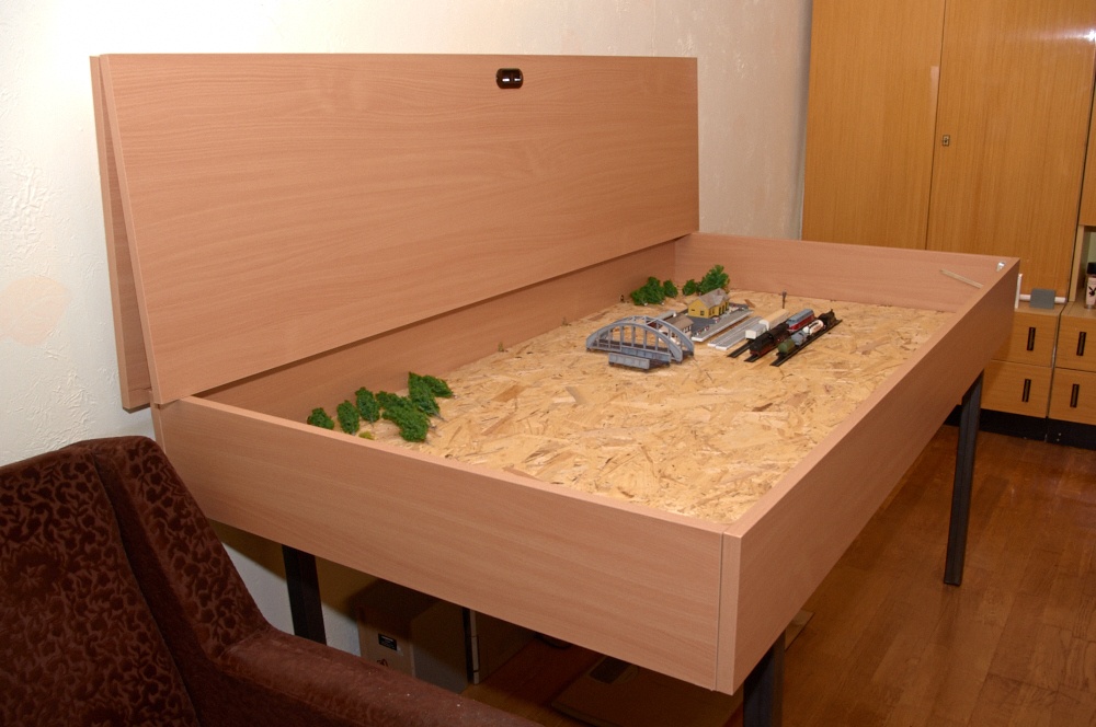

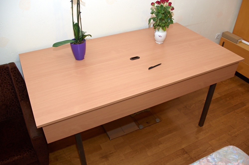

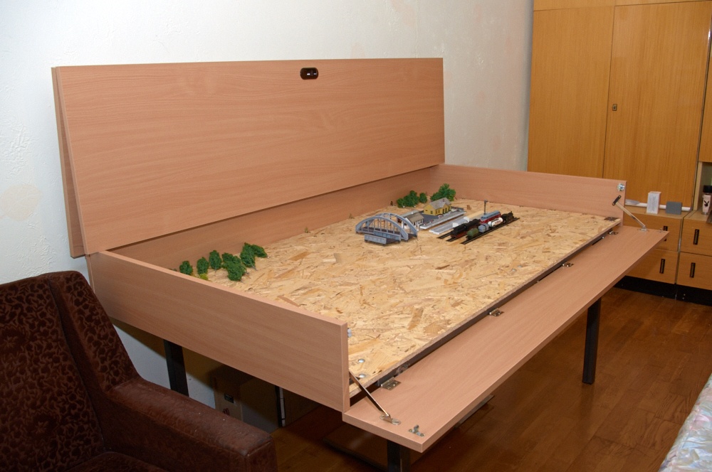

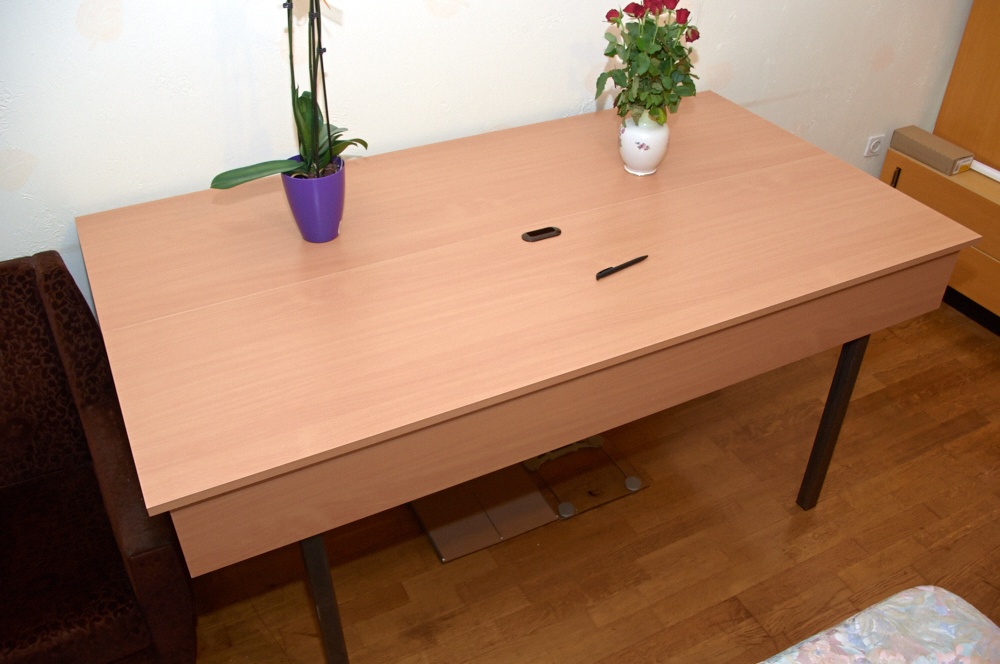

(#30045) Sandrusz válasza Sandrusz hozzászólására (#30031)
Feb 19, 2014 |
Bocs, az asztallap méretét rosszul írtam: 980x1800mm! |
(#30046) Sandrusz válasza Gashpy hozzászólására (#30040)
Feb 19, 2014 |
Na - ez a változat már tetszik. Egy baj van: mint írtam, a hosszú alagút nem praktikus számomra mert csak elölről és esetleg néhány kivágott nyíláson keresztül alulról férnék hozzá ahhoz a szakaszhoz. Viszont talán megoldható hogy csak a két hátsó sarokban legyenek alagutak, a kettő között meg szabad legyen a pálya. |

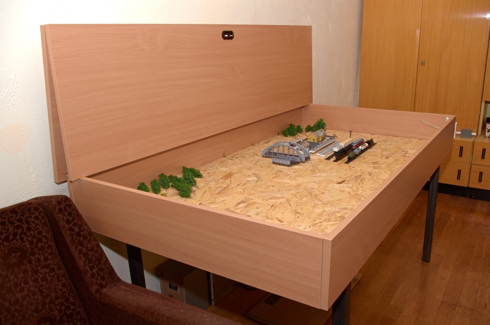

(#30080) Sandrusz válasza Sandrusz hozzászólására (#30031)
Feb 19, 2014 |
Itt van néhány kép az asztalról: |
