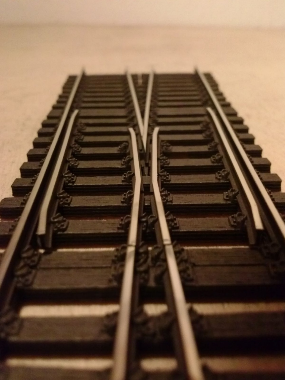

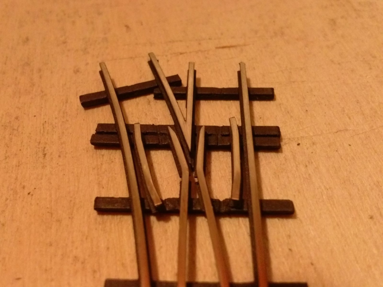

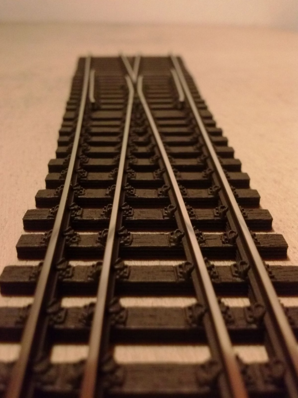

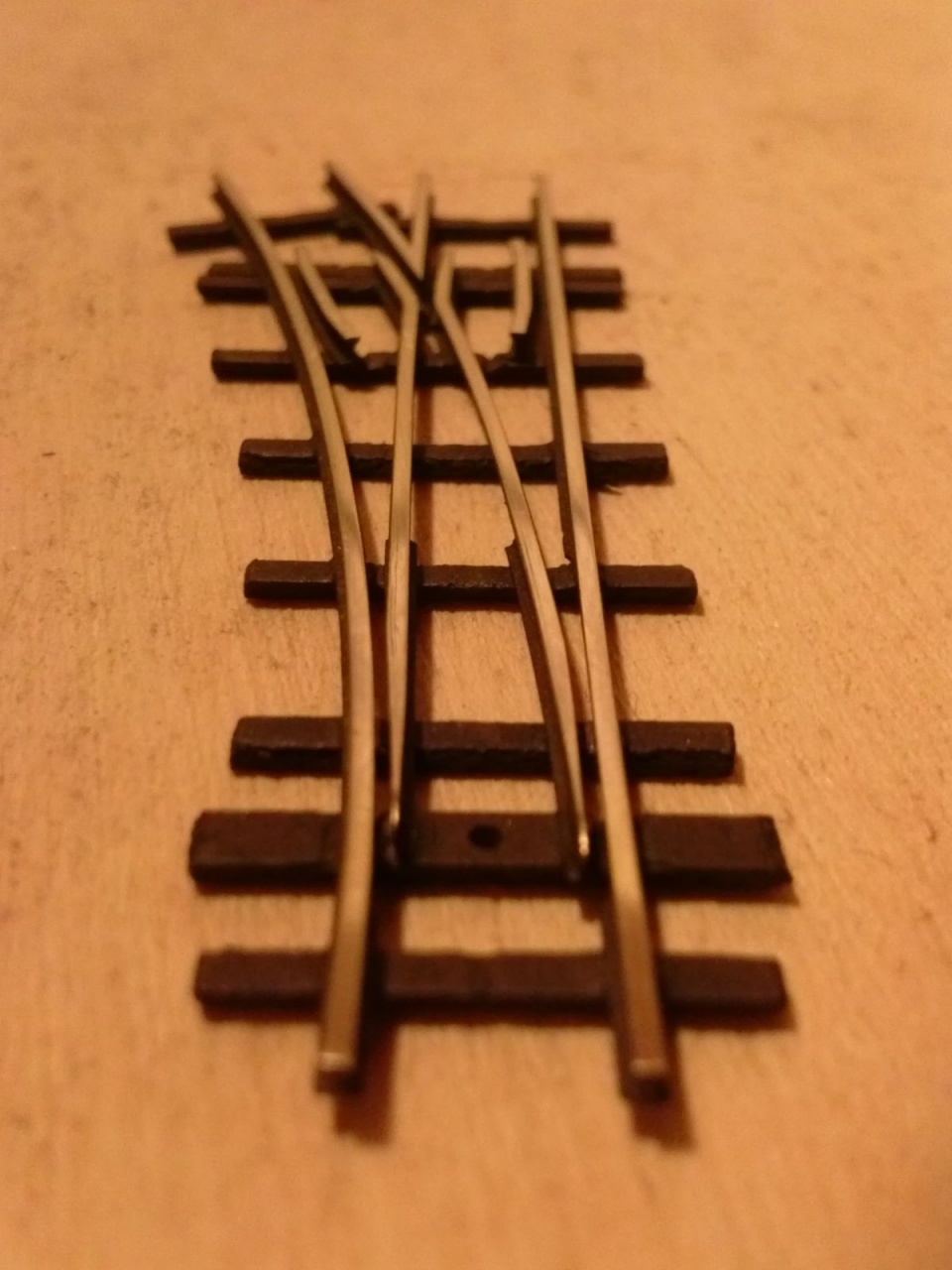

(#30308) Váltógyártó válasza Váltógyártó hozzászólására (#29684) Válasz • Feb 23, 2014

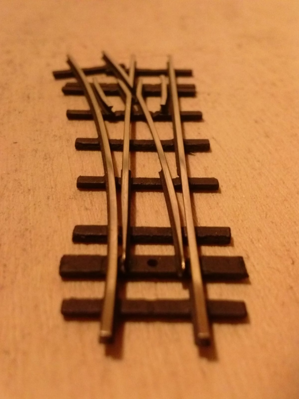

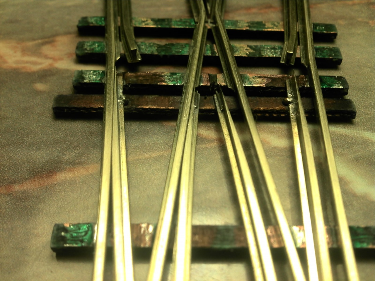

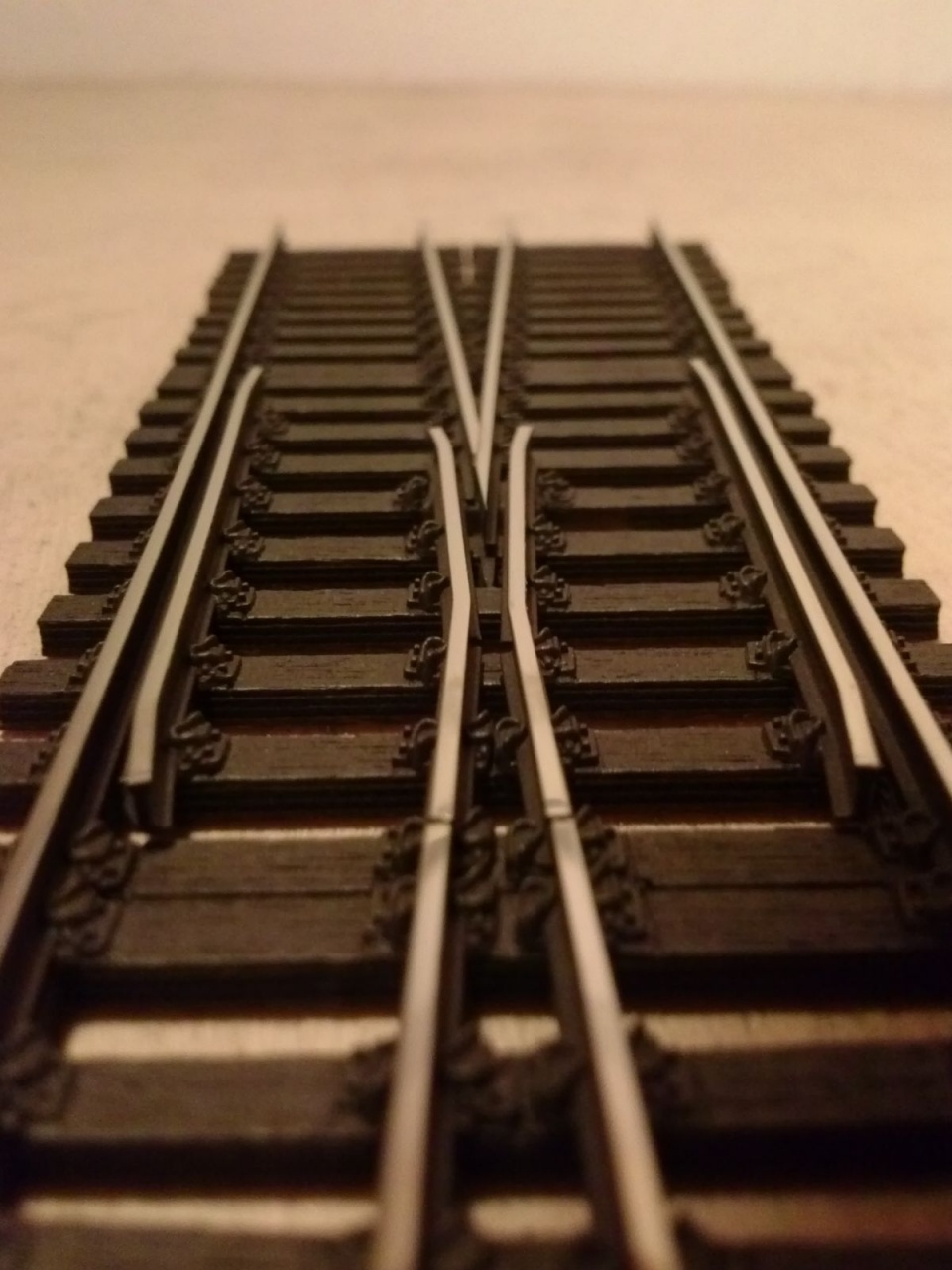

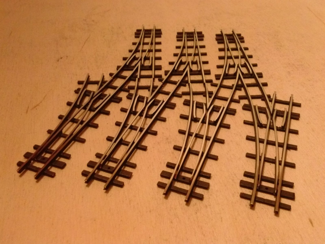

Befejeztem a Román kitérőt:

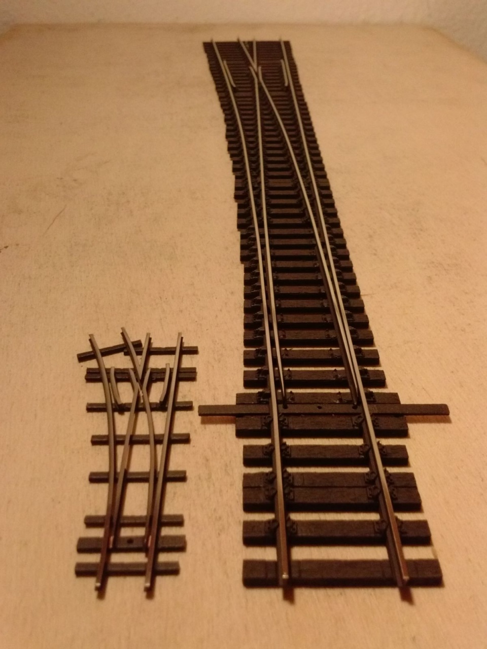

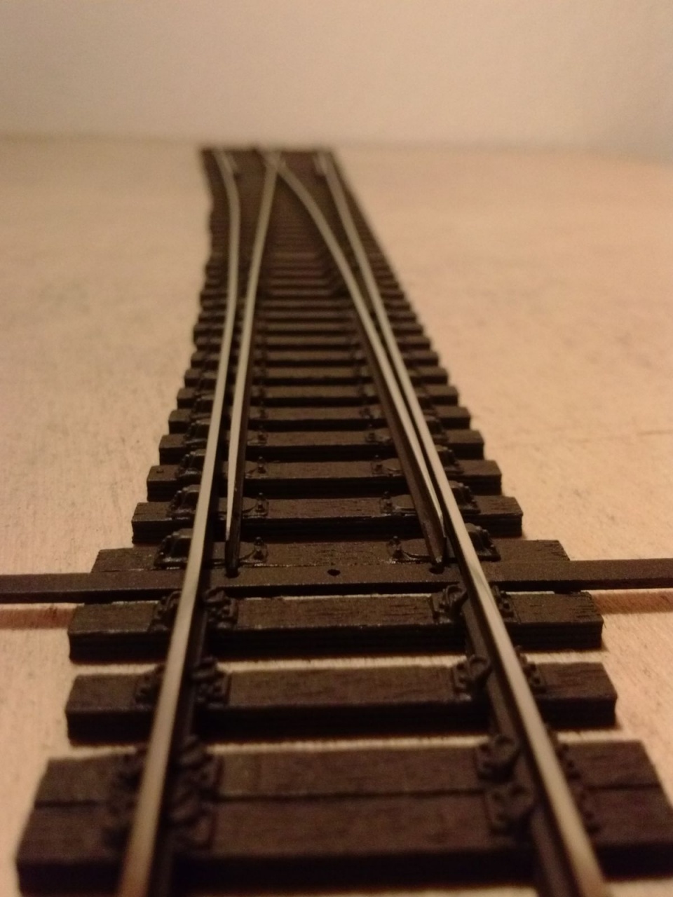

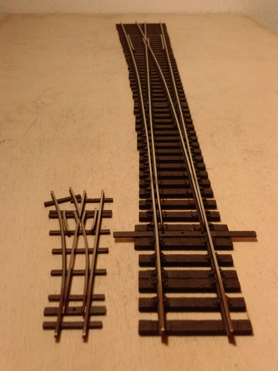

(#30309) Váltógyártó hozzászólása Válasz • Feb 23, 2014

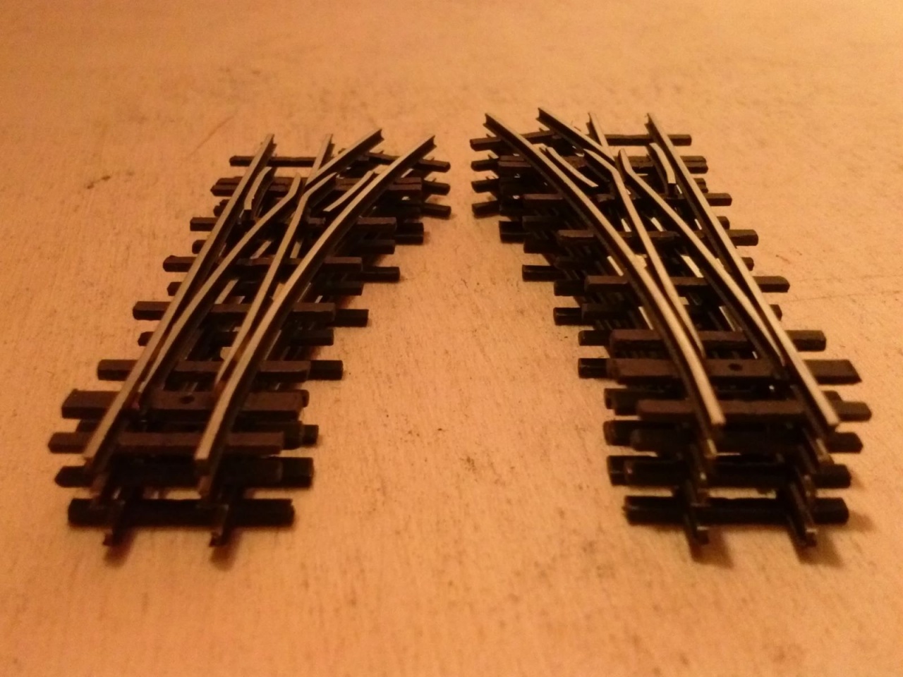

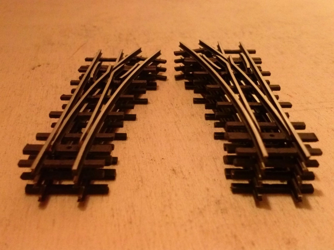

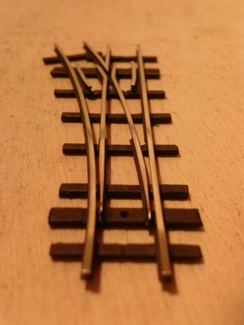

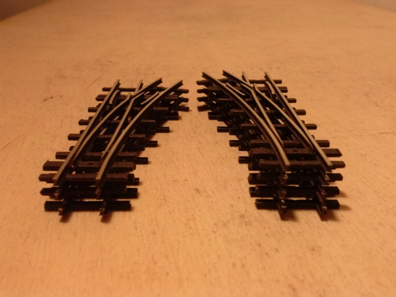

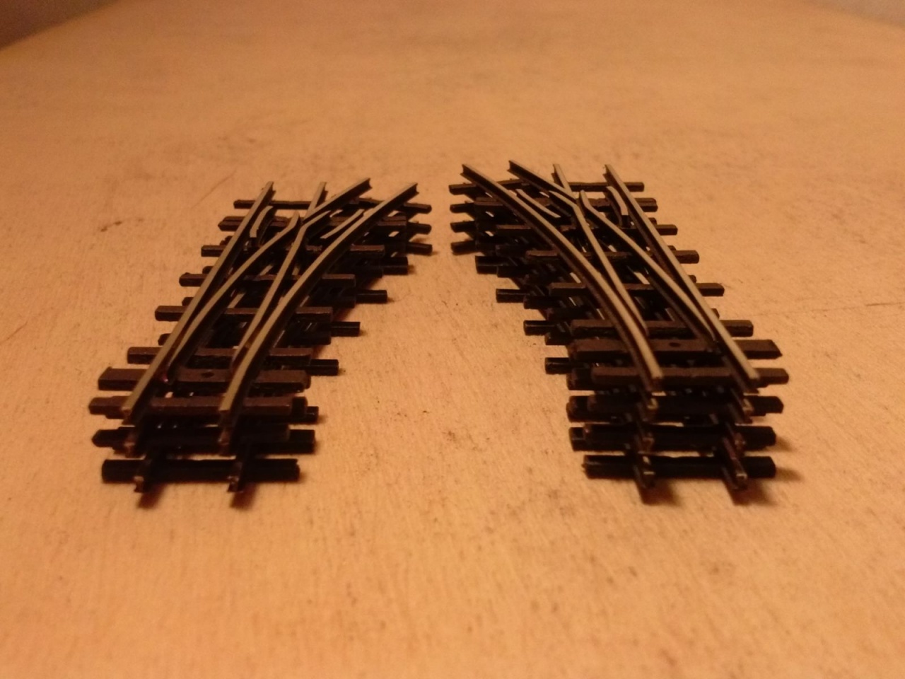

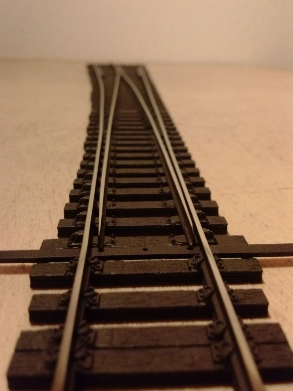

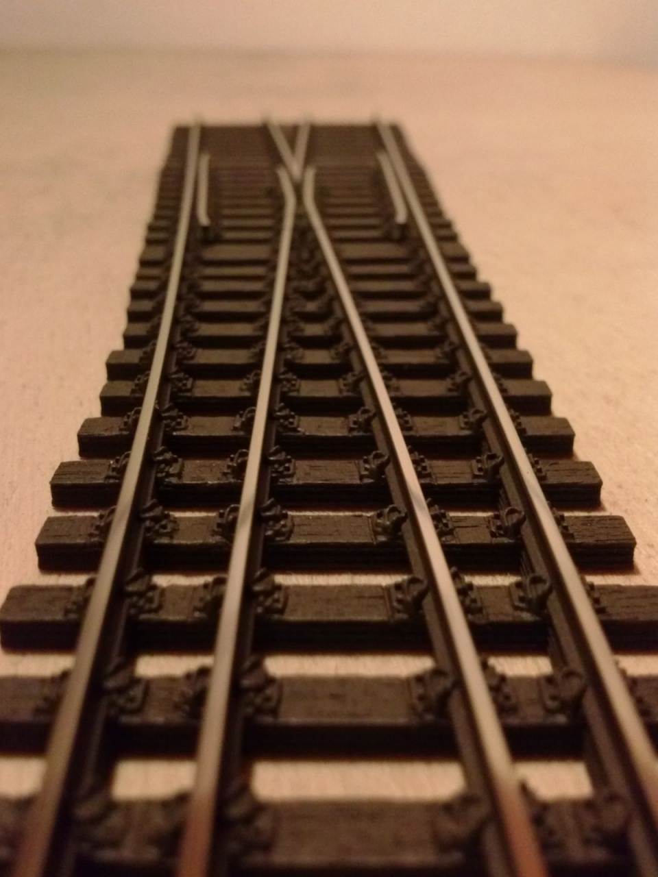

... és csináltam 7 darab TTe kitérőt is. Aki esetleg úgy látja, hogy ezek ugyanazok, mint a H0f kitérők a múltkor, az nem a véletlen műve. Mivel ezek szervóval lesznek állítva, ezért rugalmas csúcssínekkel készültek.

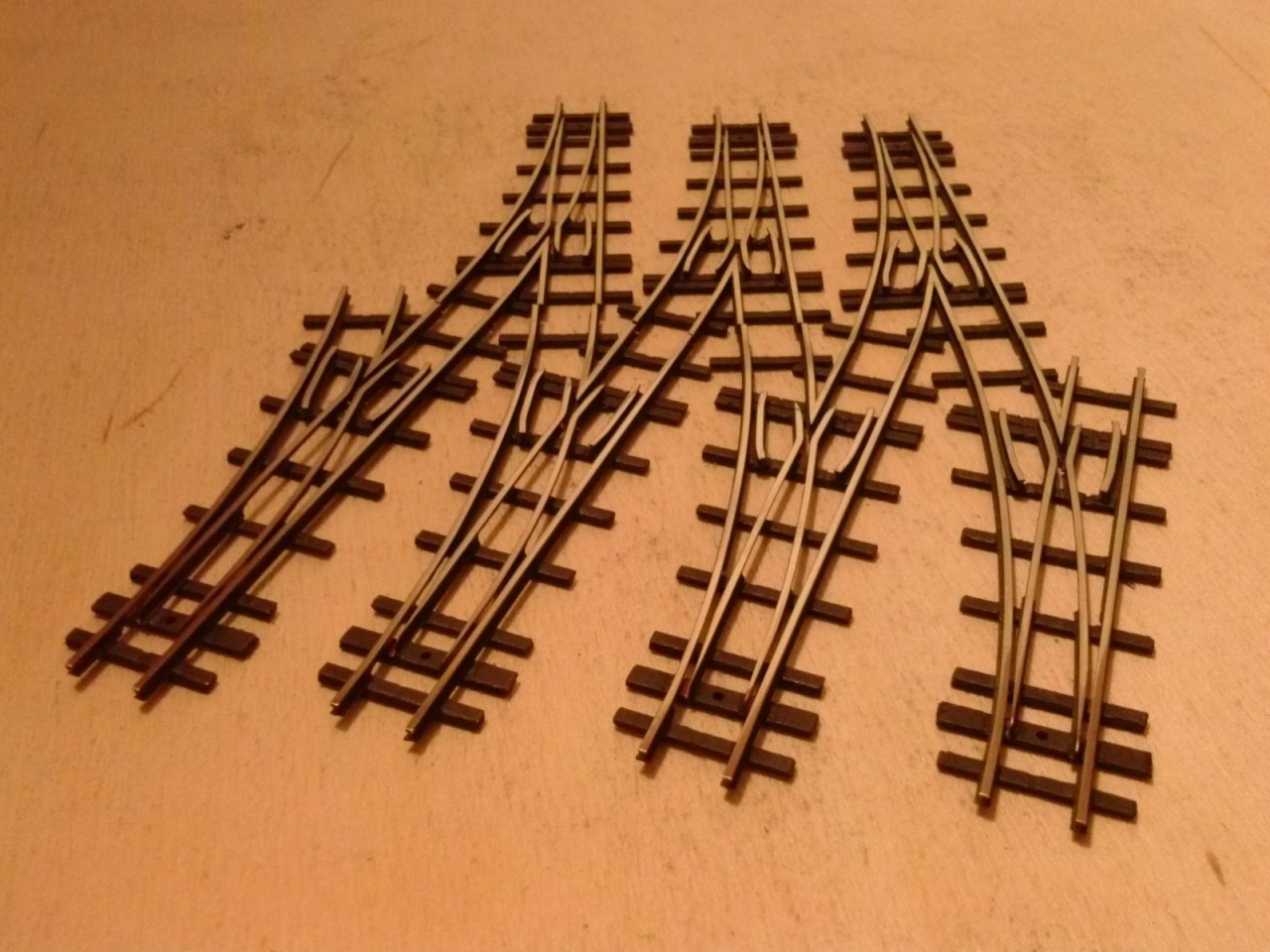

(#30310) Váltógyártó válasza Váltógyártó hozzászólására (#30309) Válasz • Feb 23, 2014
(#30315) etwg válasza Váltógyártó hozzászólására (#30308) Válasz • Feb 23, 2014
Mi ebben a román?
(#30317) baker6600 válasza Váltógyártó hozzászólására (#30308) Válasz • Feb 23, 2014
Ez fantasztikus.
(#30318) baker6600 válasza Váltógyártó hozzászólására (#30301) Válasz • Feb 23, 2014
Jaaaa... Nem hiszem, hogy azért vásárolnék külön anyagot, de azért köszi.
(#30322) Váltógyártó válasza etwg hozzászólására (#30315) Válasz • Feb 23, 2014
Ez egy valós Román kitérő rajza alapján készült. Egész kicsit csaltam csak, hogy a geometria is jó legyen, és a talpfakiosztás is hasonlítson. Konkrétan egyel több egyenes talpfa van benne, mint az eredetiben.
(#30323) etwg válasza Váltógyártó hozzászólására (#30322) Válasz • Feb 23, 2014
Nem is tudtam, hogy ott más talpfakiosztás van.

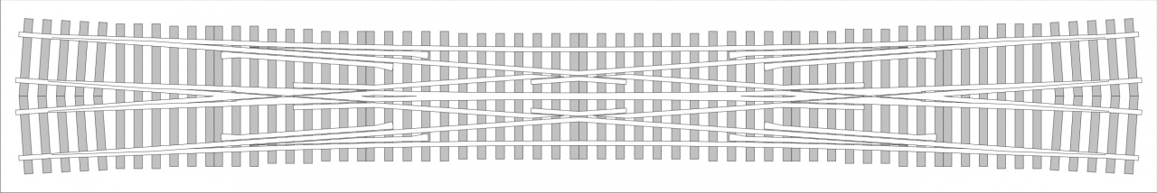

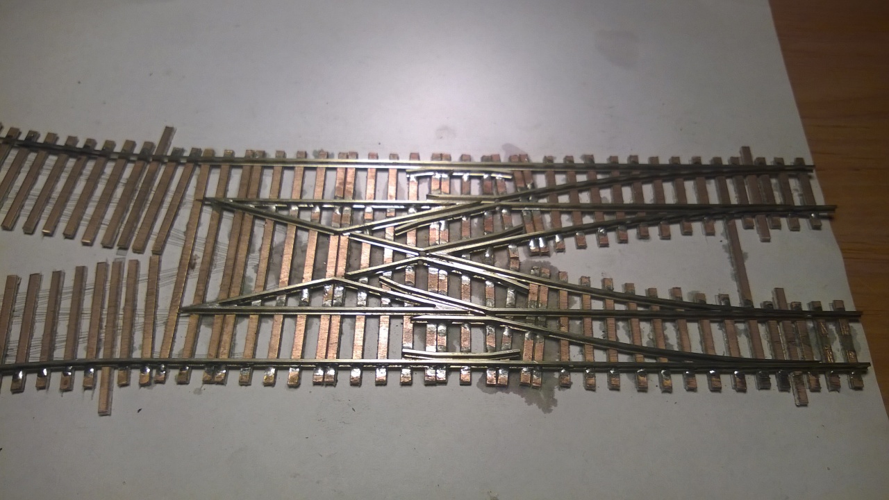

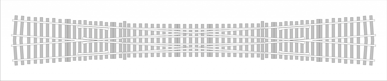

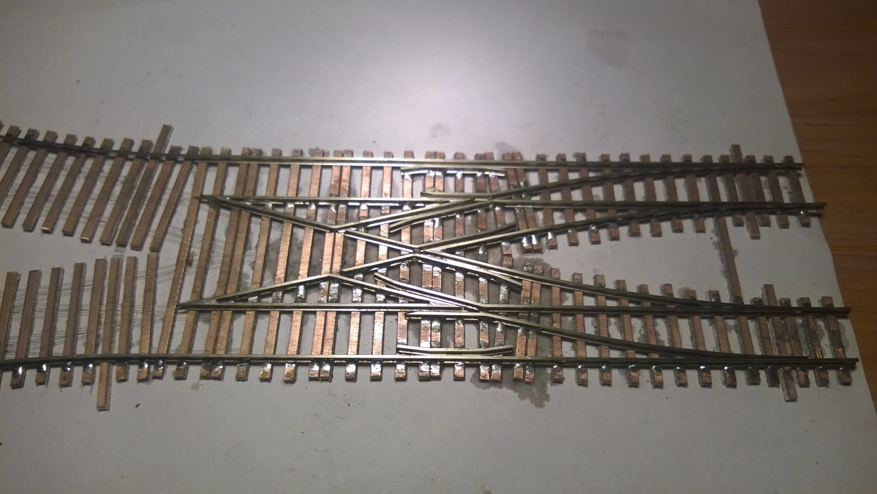

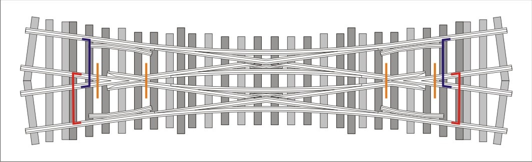

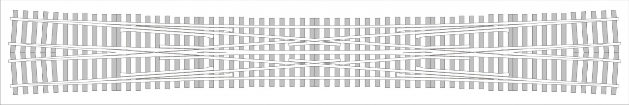

(#30325) baker6600 hozzászólása Válasz • Feb 23, 2014

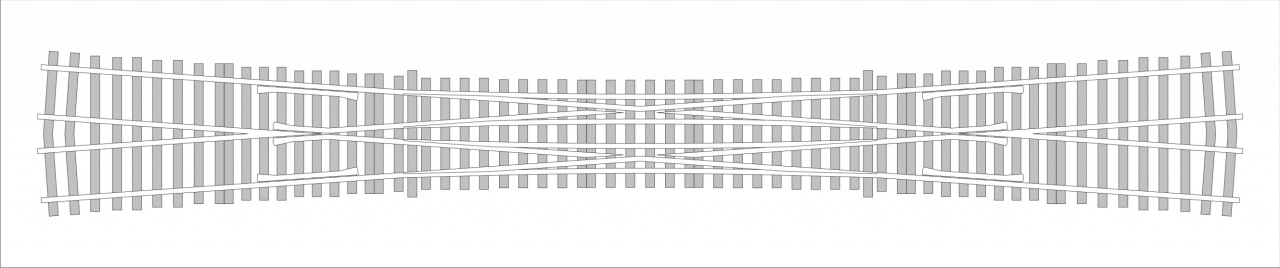

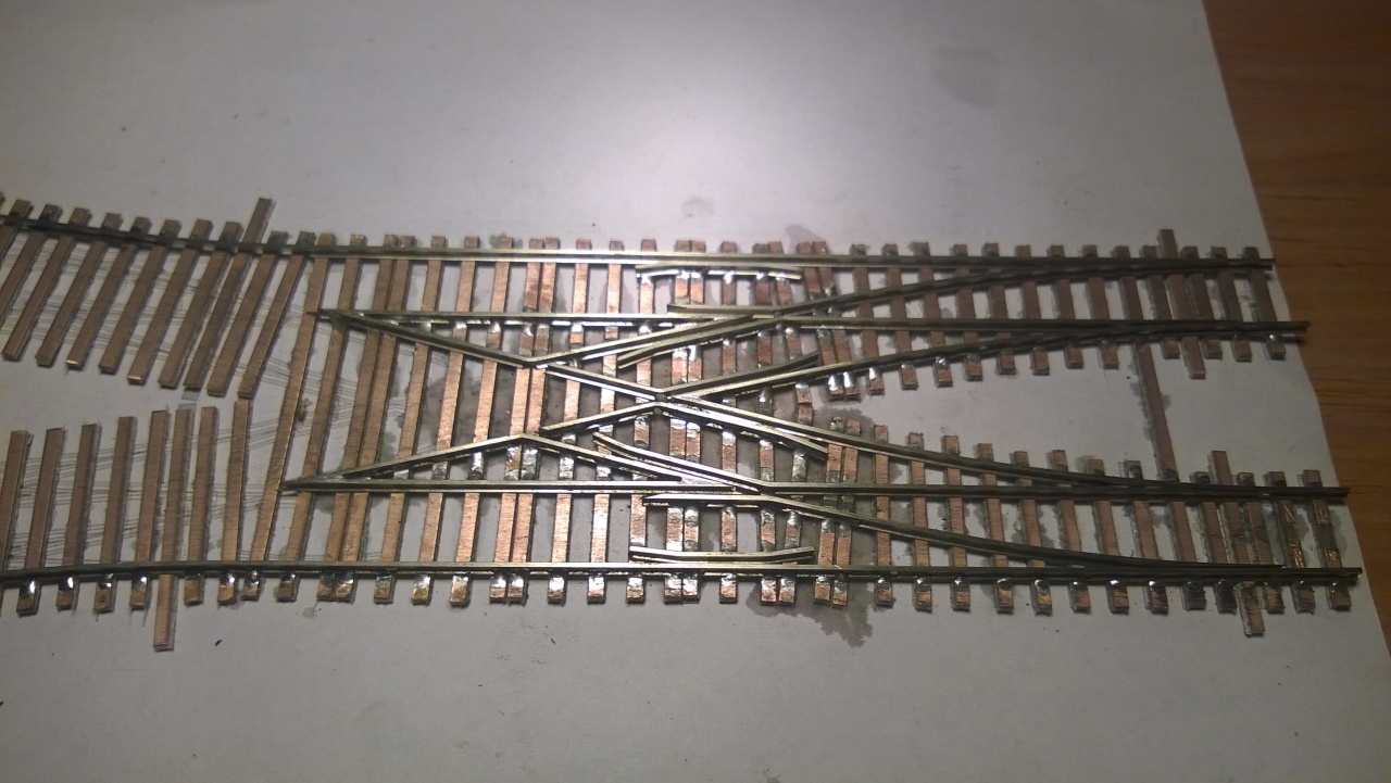

Váltógyártó, lenne 2 szakmai kérdésem, meg 1 bónusz.
Az angolon jelölnéd nekem a szigetelő vágások helyét, mert nem biztos, hogy jó helyen vágnék.
Illetve szintén angol, átkötésekben is segítetnél?
Mi a különbség az angol és a bázeli között?

(#30330) Váltógyártó válasza baker6600 hozzászólására (#30325) Válasz • Feb 23, 2014
No, akkor a rajzok majd mennek.
Az angol és a bázeli mindkettő átszelési kitérő, de oszt itt vége is a hasonlóságnak. A bázeli esetén az ív a kitérő végétől indul, az angol csak a szívdarabok között íves. A bázelinél a csúcssínek a szívdarabok mögött vannak, míg az angolnál ezek is a két szív között helyezkednek el. Az angolnak oldalanként egy normál szívdarabja van, míg a bázelinek három.
A bázeli forgalmi szempontból jobb, mint az angol, mert ugyanakkora kitérés mellett jóval nagyobb ívet lehet kialakítani, vagy egyforma ívnél jóval nagyobb kitérés lehetséges. Cserébe jóval bonyolultabb kitérő, jóval drágább, és v.színűleg jóval több karbantartást igényel, mint egy "sima" angol.
Süni, ha valamit rosszul írtam, javítsd ki!
(#30331) Váltógyártó válasza baker6600 hozzászólására (#30325) Válasz • Feb 23, 2014
Inkább ide teszem fel, hátha egyszer kell másnak is.
(#30334) sunocske válasza Váltógyártó hozzászólására (#30330) Válasz • Feb 24, 2014
Szerintem még szabályozni is nagyobb szívás. Hál' Istennek, kis hazánkban nem építettek ilyet.
Műszaki szempontból egyébként rengeteg az eltérés (a bázelinél négy egyszerű váltó van, négy hajtóművel, míg az angolnál kettő-kettő össze van fonva, és csak két állítóműve van)
Egyébként a bázelin kialakítástól függően kitérő irányba 60 km/h is alkalmazható, hagyományos angolnál ilyennel még nem találkoztam.

(#30347) baker6600 válasza Váltógyártó hozzászólására (#30330) Válasz • Feb 24, 2014
Köszi a kimerítő választ, látom is a különbséget.

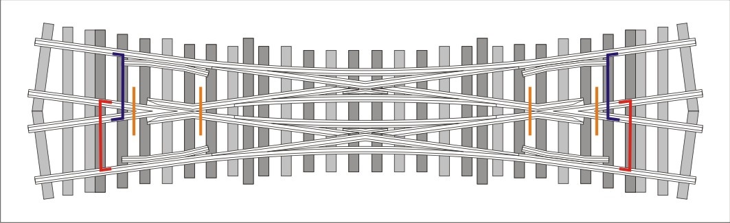

Az angolnál az átkötések csak ennyi lenne? A középső résznél nem kell?
(#30348) baker6600 válasza Vova hozzászólására (#30345) Válasz • Feb 24, 2014
A Baker csak egy kezdő kisinas, a mester megszólítást hagyjuk meg a mestereknek.
(#30351) Váltógyártó válasza baker6600 hozzászólására (#30348) Válasz • Feb 24, 2014
„Az angolnál az átkötések csak ennyi lenne? A középső résznél nem kell?”
Nem, hiszen ott csak középen van a két oldal elválasztva egymástól, oldalanként pedig azonos a polaritás.
Átszelési kitérők elektromos bekötése
Ami viszont fontos az angolváltóknál, hogy a belső csúcssínek föl-le is mozognak, ezért ott nem jó a csapos illesztés. Én 0,3mm-es acélszállal oldottam meg.
A másik, hogy a gyökcsapos csúcssíneket rögzíteni kell. Régebben azt is acélszállal oldottam meg, ahogy a képen van, manapság már egy vékony rugóbronz csíkot forrasztok a sín oldalára a hajlás szerinti belső oldalra, úgy, hogy csak a két végét forrasztom oda, és a csík legalább 10mm hosszú. Ezek, azon kívül, hogy helyén tartják a csúcssínt, még a tökéletes áramellátásról is gondoskodnak.
(#30358) baker6600 válasza Váltógyártó hozzászólására (#30351) Válasz • Feb 24, 2014
Köszi, az elektromos részét megértettem.
Ami viszont fontos... föl-le mozognak gyökcsapos csúcssínek
Ha kérhetnék némi továbbképzést

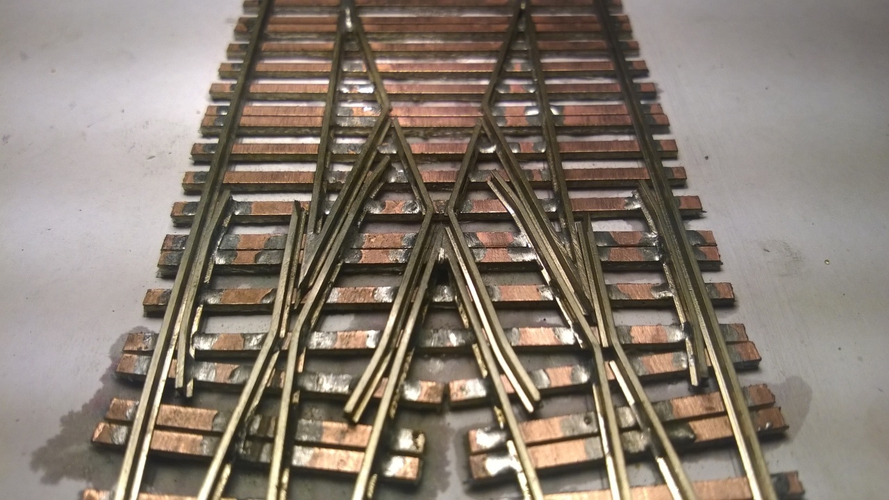

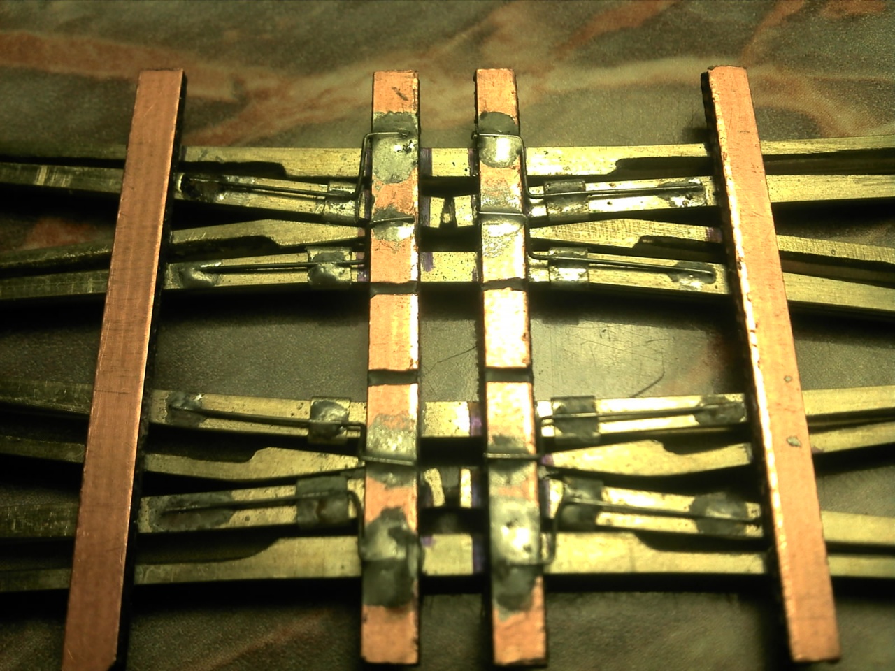

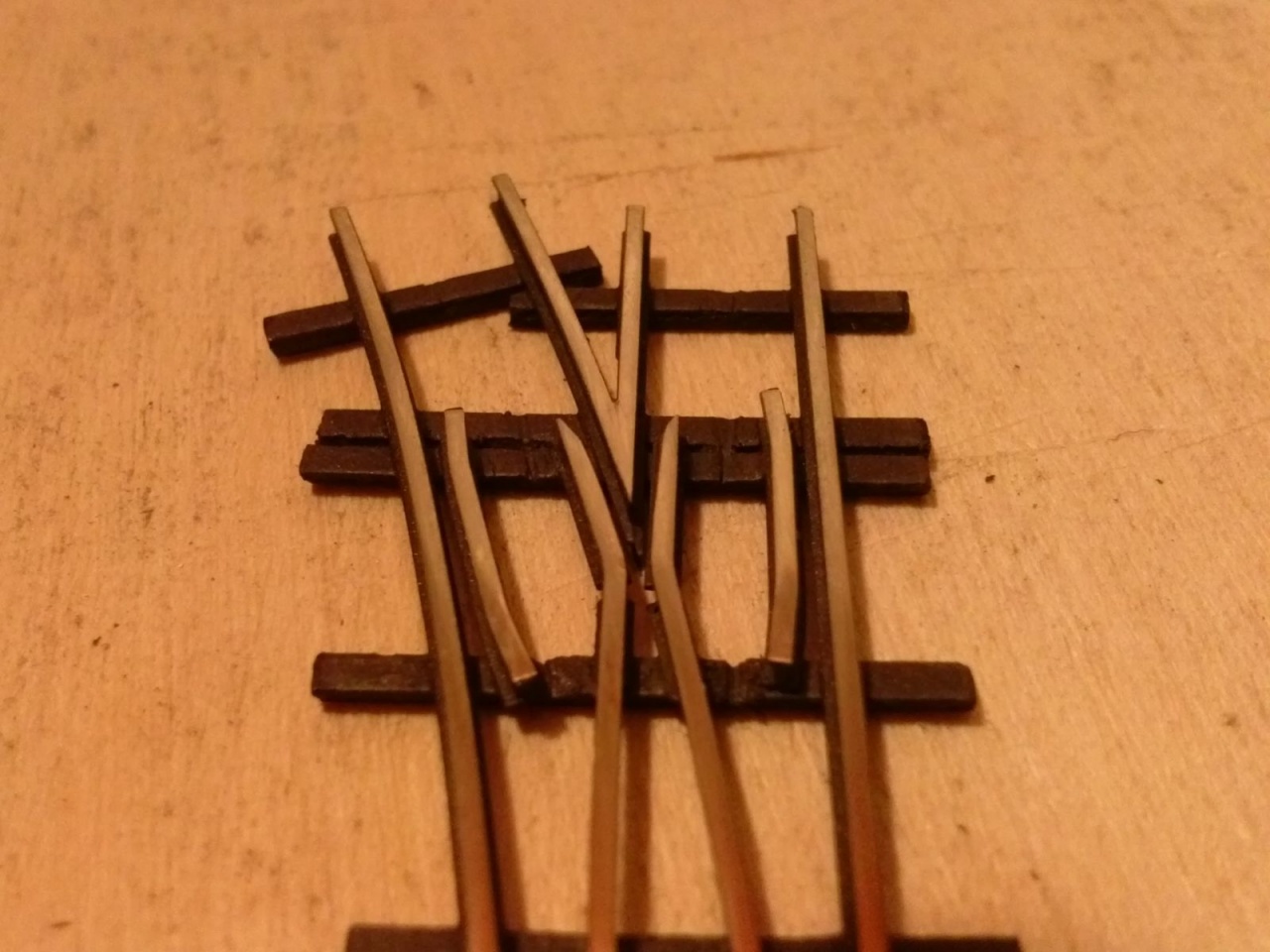

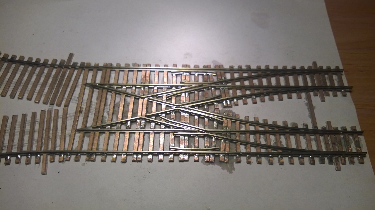

(#30361) Váltógyártó válasza baker6600 hozzászólására (#30358) Válasz • Feb 24, 2014

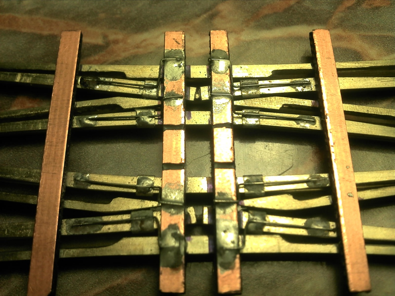

A csúcssínek nem mozognak egy pályán. Amíg csak kettő van belőlük, és elég hosszúak, addig nem gond, rá lehet forrasztani őket az állító talpfára. Ha már túl rövidek a csúcssínek, akkor kell csapozni az elejüket, de nagy gond itt sincs, legfeljebb az állító talpfa mozgatás közben elfordul egy kicsit.
Angolváltónál viszont négy csúcssínt állítasz egy talpfával. Ennél a 15 fokos kitérőnél ráadásul nagyon rövidek, főleg a belső kettő. A belső csúcssínek végei más pályán mozdulnak el, mint a külsők (és a csúcssínek hossza itt nem is játszik szerepet), ezért a csúcssínek végei (bekötési pontjai) soha nem fognak egy egyenes mentén elmozdulni. Az állító talpfa meg ugye egyenes.
Az ábrán láthatod (erősen torzítva), hogy mozognak a csúcssínek. A két szélső csúcsa befele mozduláskor emelkedik, a két belső viszont mindíg lefele mozdul el, ergó, ha mind a négyet fixen rögzíted, befeszül az egész. Ezért kell a két belsőt olyan módon rögzíteni, hogy az állítótalpfához képest föl-le is tudjanak mozogni.

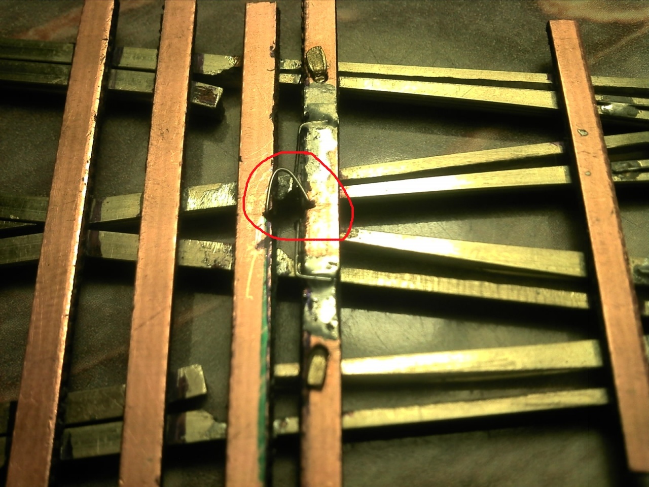

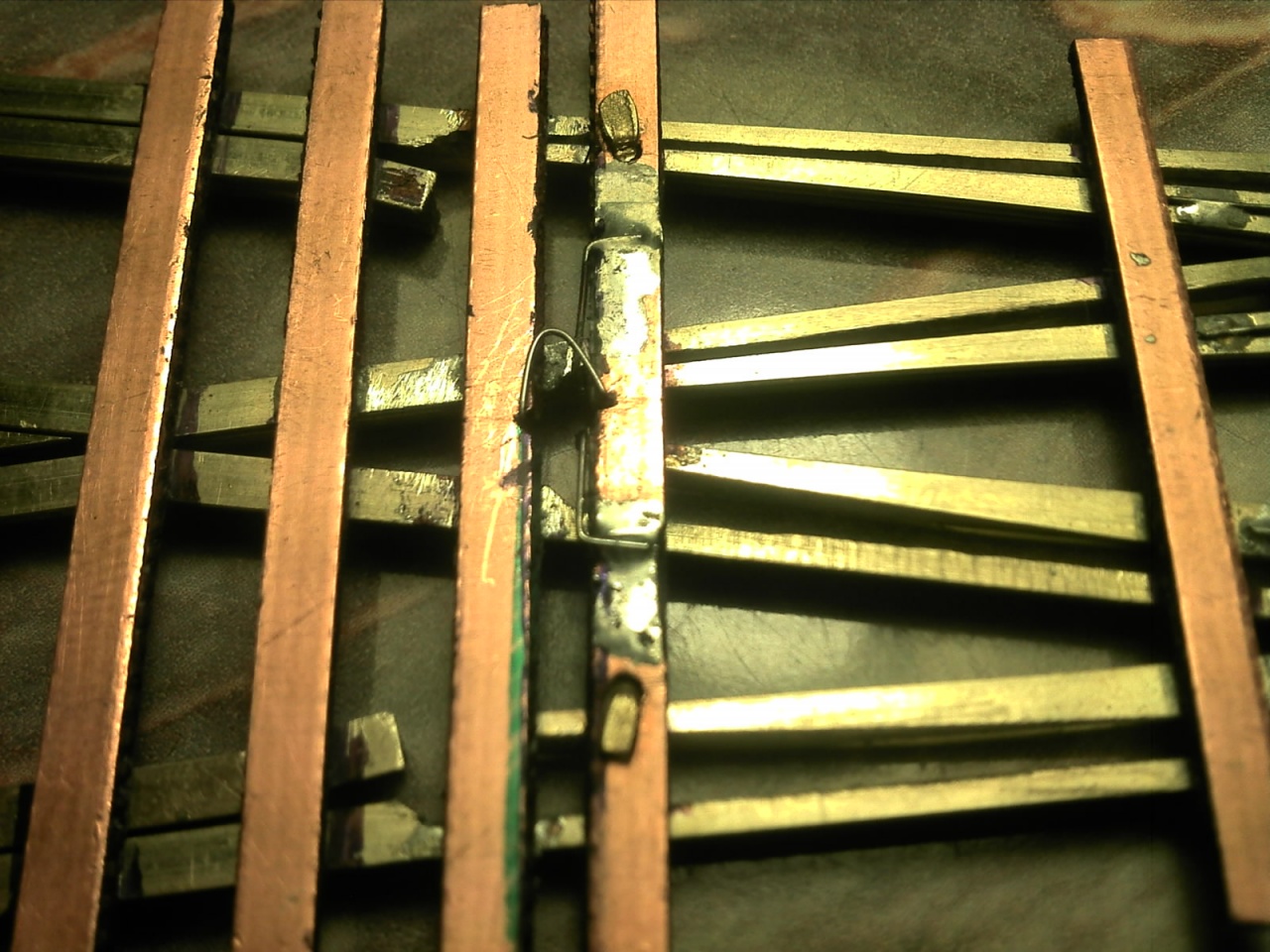

(#30372) baker6600 válasza Váltógyártó hozzászólására (#30361) Válasz • Feb 25, 2014
Köszi, tökéletesen érthető.
Akkor ahogy a képeken látom, a két szélét lehet rögzíteni rendesen, a belsőket rugalmasan.

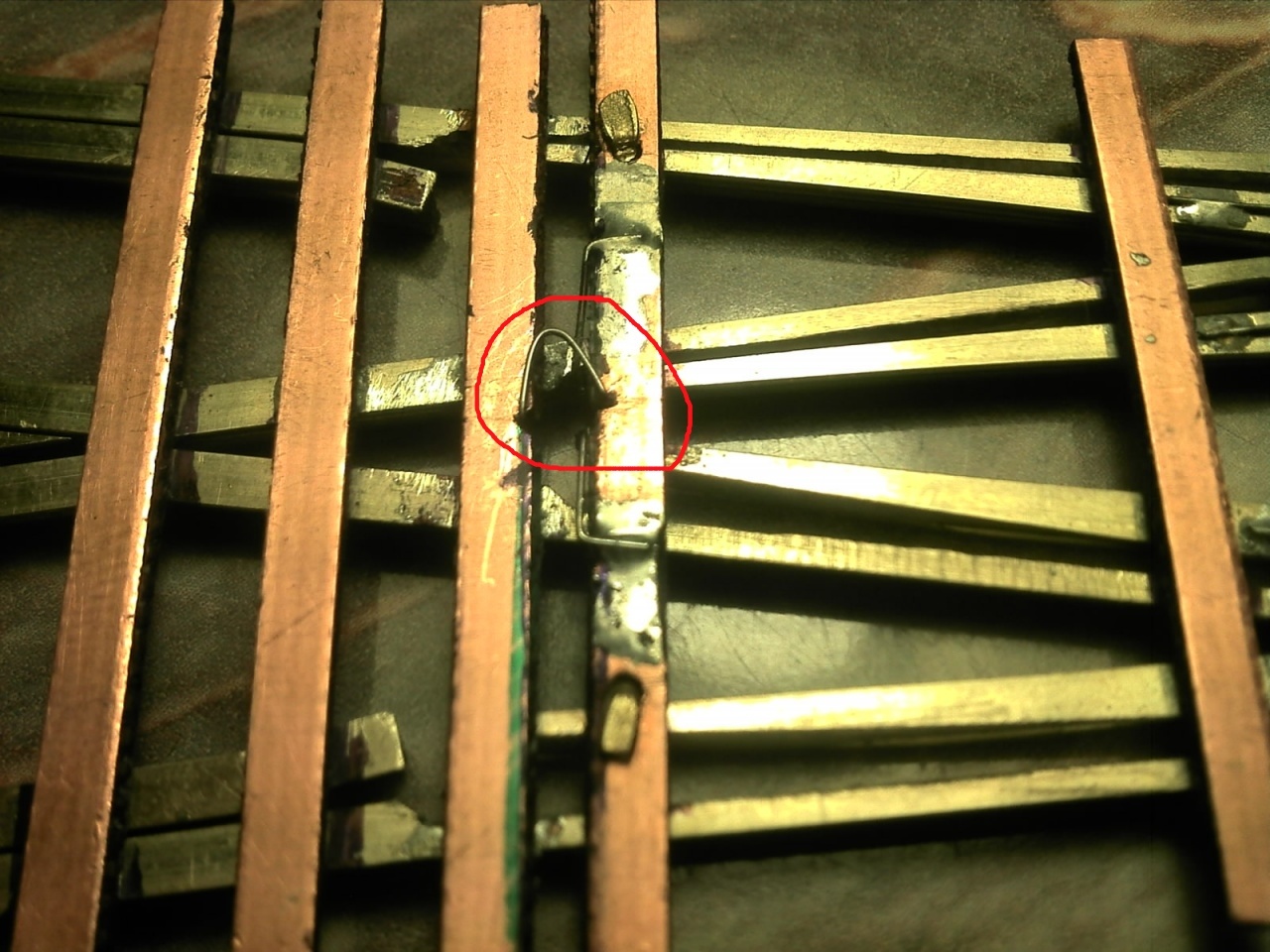

Azt nem értem mi célt szolgál amit bejelöltem a képen. Az valami feszítő rugó akar lenni?

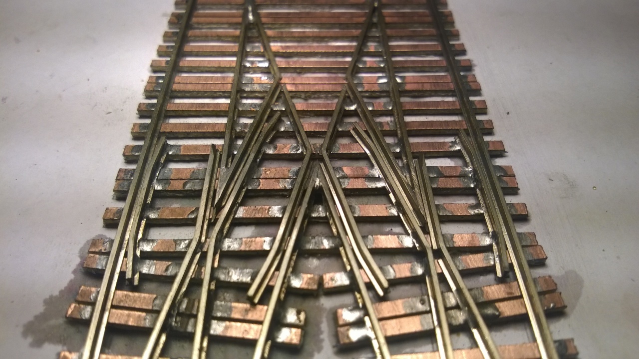

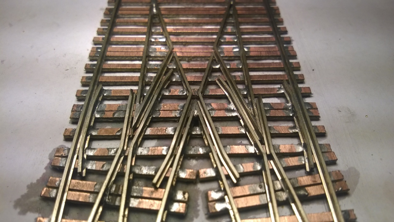

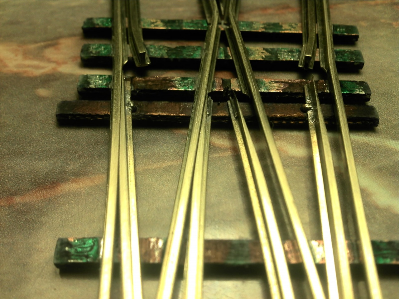

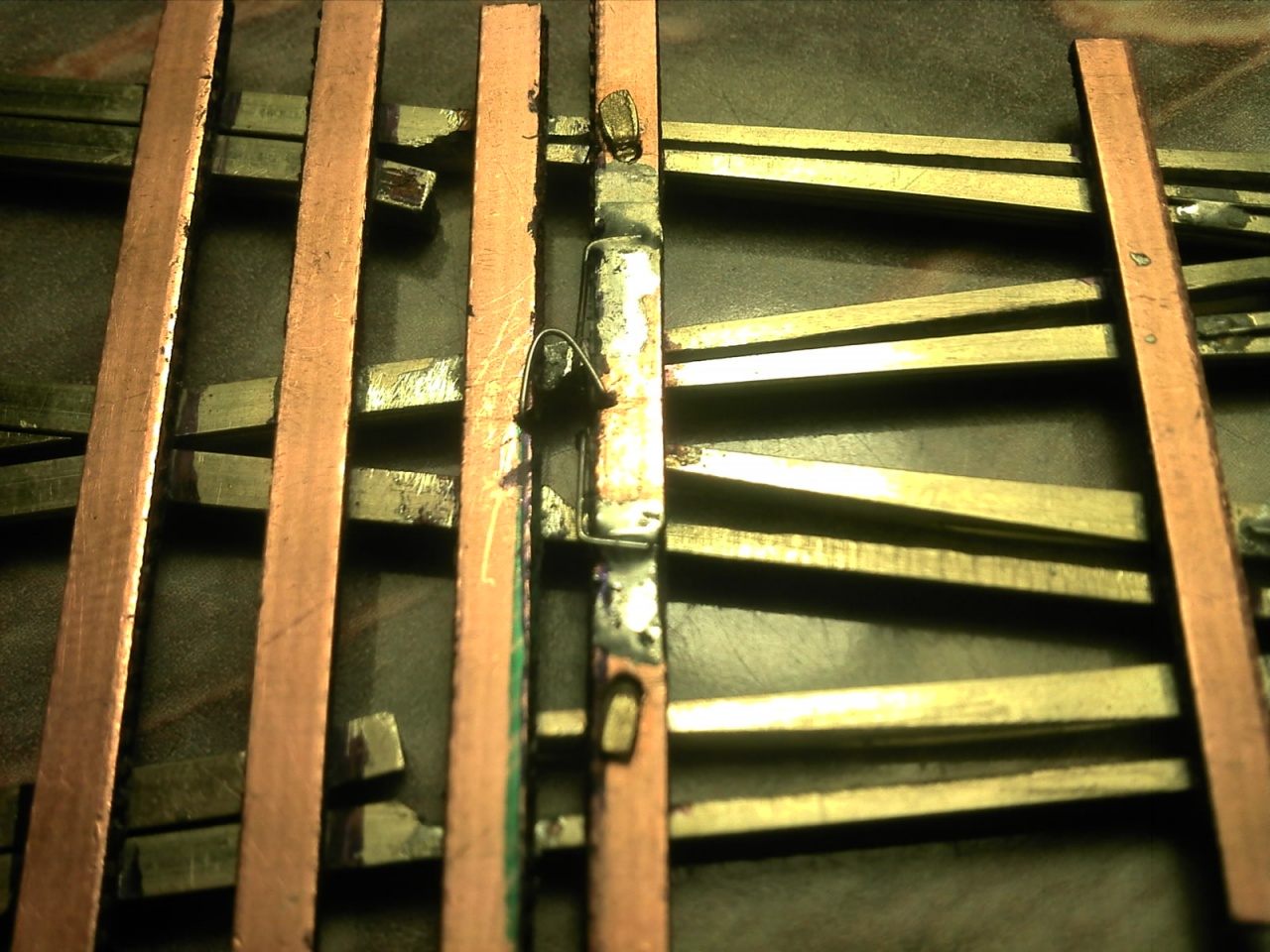

(#30373) baker6600 hozzászólása Válasz • Feb 25, 2014

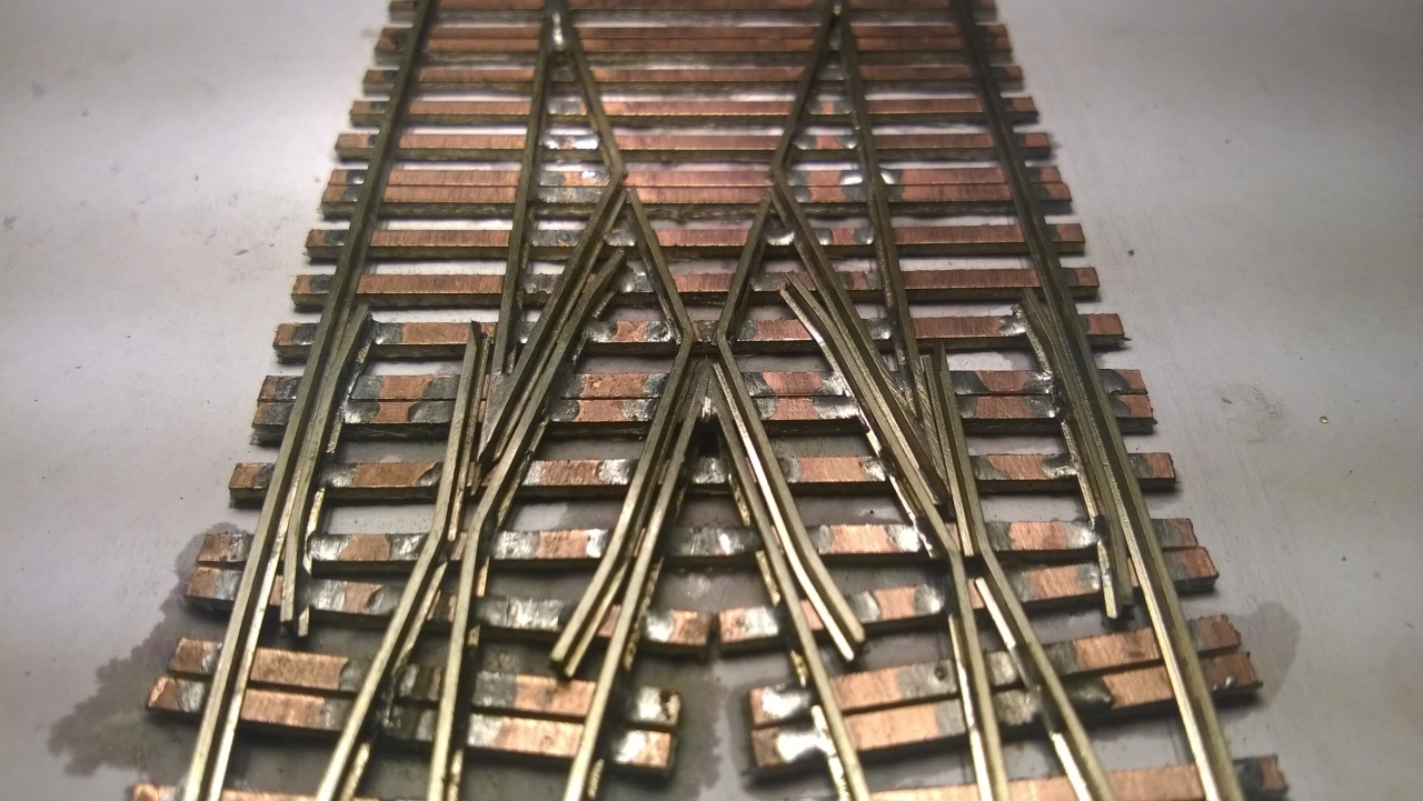

Befejeztem a könnyebbik végét, most figyeltem a csúcsok forrasztására. Azt hiszem ez elég jól sikerült
(#30374) Váltógyártó válasza baker6600 hozzászólására (#30372) Válasz • Feb 25, 2014
Használsz folyasztószert? Egy kicsit nagyok a forrasztások! A másik, hogy figyelj a szimmetriára. Az átszelés egyik vezetősíne több, mint egy talpfával hosszabb a másiknál.
Az a rugó odafeszíti a csúcssínt az adott oldalra. A PECO és a PIKO váltókon is van ilyen. Akkor van rá szükség, ha olyan állítóművet használsz, ami nem tartja meg végállásban a csúcssíneket, pl. a PECO mágneses állítóműve. Igaz, hogy lehet hozzá kapni kb. egy ezresért kiegészítőt, ez meg lehet vagy 3 forint...
(#30375) baker6600 válasza Váltógyártó hozzászólására (#30374) Válasz • Feb 25, 2014
Használok, csak fura egy kicsit. Lehet hogy lejárt a szavatossága? Igen, észrevettem hogy felemás, de már csak amikor a képet csináltam.
Ha szervóval állítom akkor nem kell rugó.
Köszi, előbb-utóbb csak kikupálódok
(#30376) Váltógyártó válasza baker6600 hozzászólására (#30375) Válasz • Feb 25, 2014
Erre van ez a fórum!

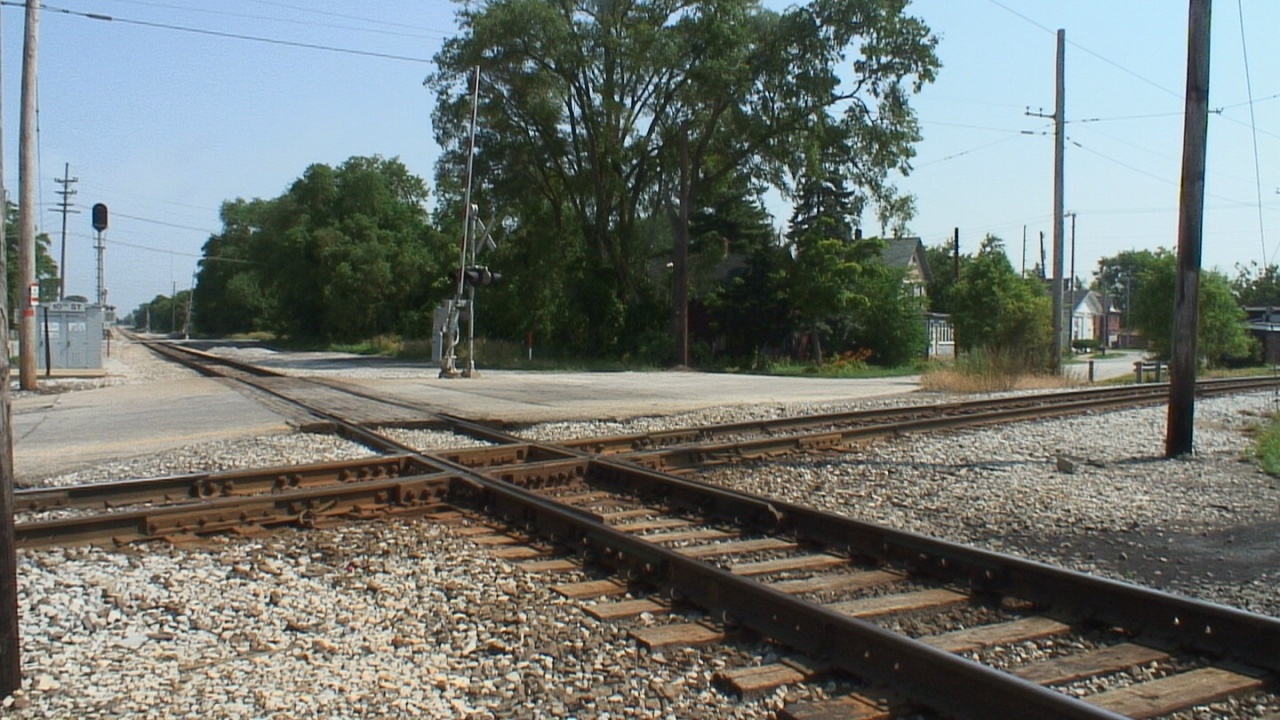

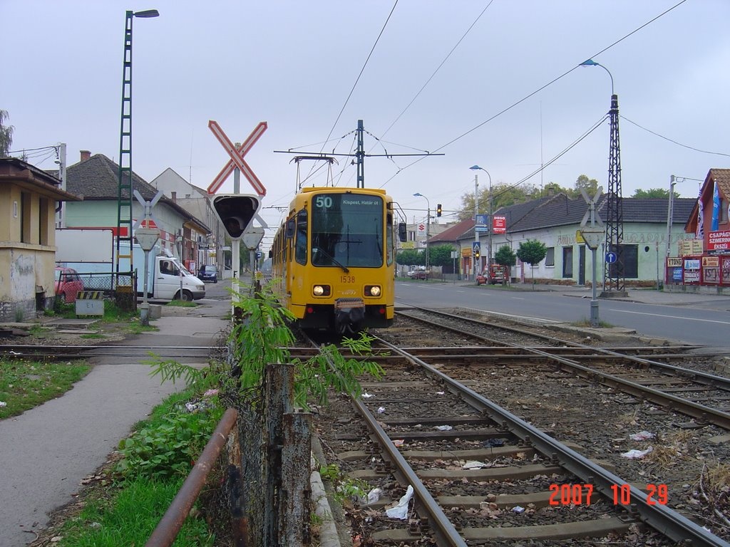

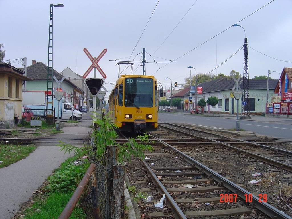

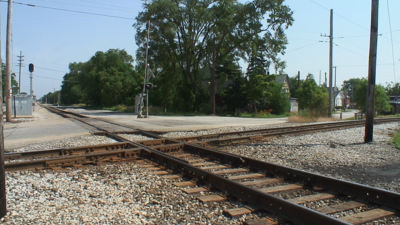

(#30447) Gonda László válasza etwg hozzászólására (#30138) Válasz • Feb 27, 2014
Az Üllői úton a 142-es nagyvasút, meg az 50-es villamos kereszteződésében nem a nyomkarimán megy a villamos. Rendes, lényegében nagyvasúti kereszt van, mert ott a villamos is Vignoles féle sínen halad, nem pedig Phoenix sínen. Holnap dobhatok róla képet.
(#30449) etwg válasza Gonda László hozzászólására (#30447) Válasz • Feb 27, 2014
Nem is mehet, mett az kizárná a nagyvasutat. Igy valoszinü, hogy nagy zöttyenések közepette veszik az akadályt. 90 fokos a kereszt?
(#30450) Gonda László válasza etwg hozzászólására (#30449) Válasz • Feb 27, 2014
Nem teljesen 90 fokos, de nagyon kicsit tér el a derékszögtől. Már-már 90-nek mondható.
(#30451) róbertke hozzászólása Válasz • Feb 27, 2014
http://www.panoramio.com/photo/5636403
(#30452) etwg válasza róbertke hozzászólására (#30451) Válasz • Feb 27, 2014
Na ezen nagyvasut már régen nem ment.....
Ezen viszont az egyik irányba 100mph-val mennek.
