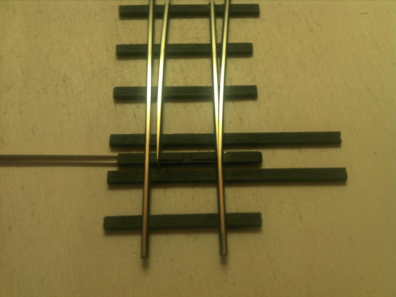

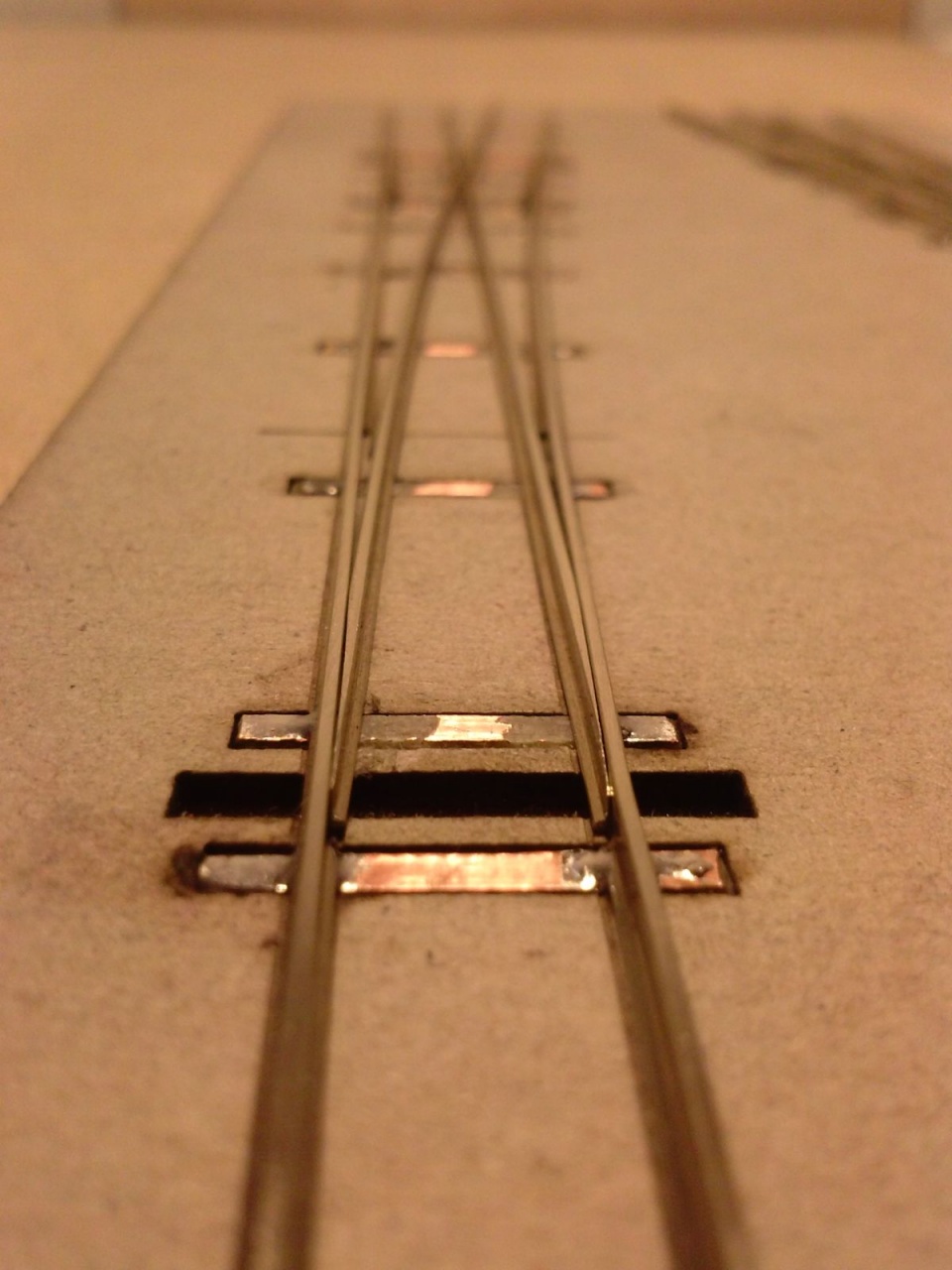

(#31970) Váltógyártó válasza enamessias hozzászólására (#31968) Válasz • Ápr 12, 2014

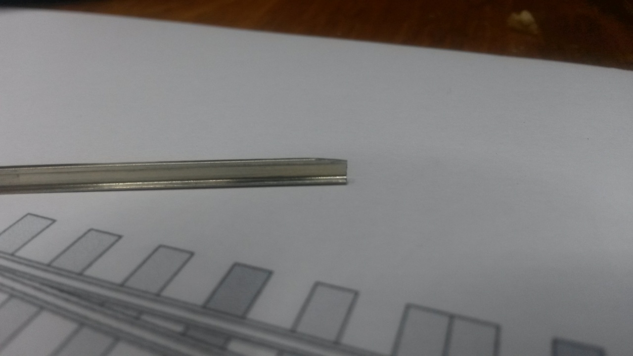

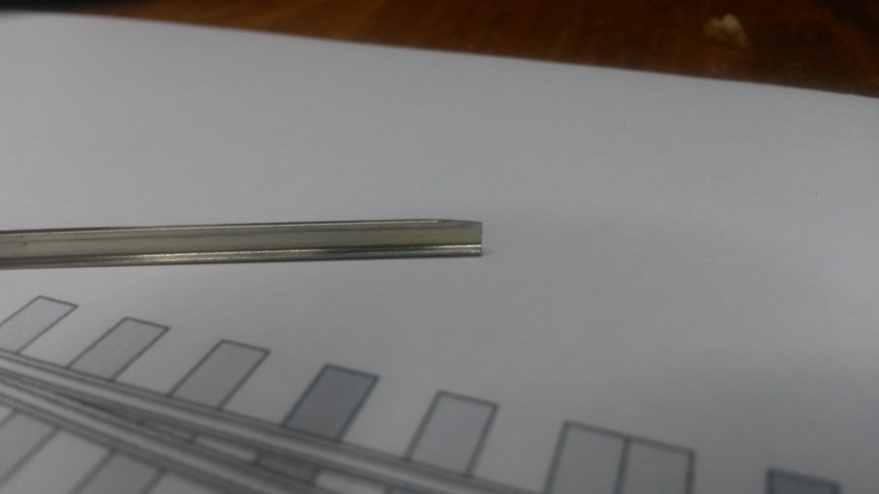

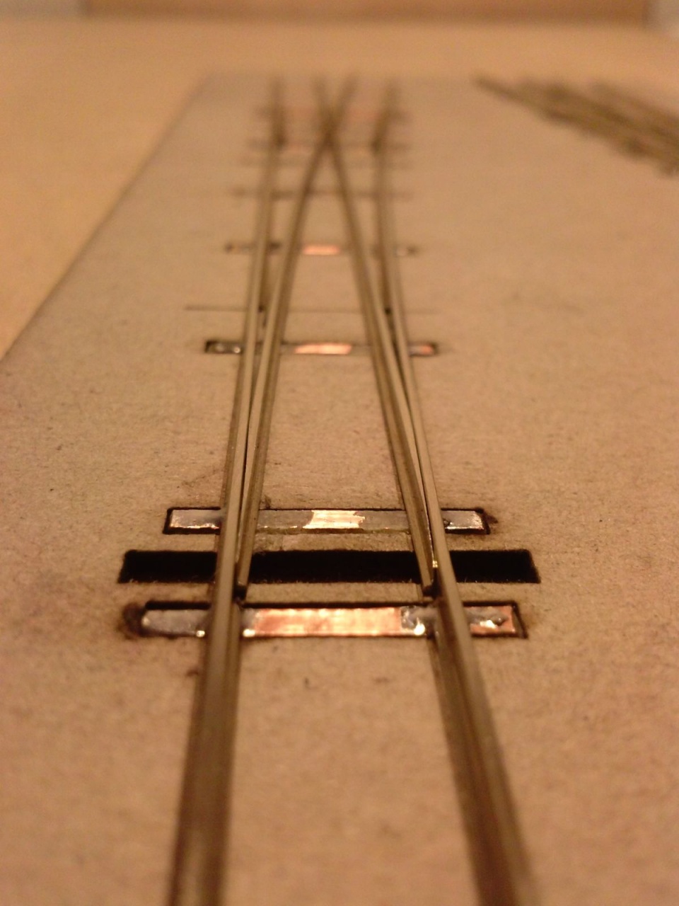

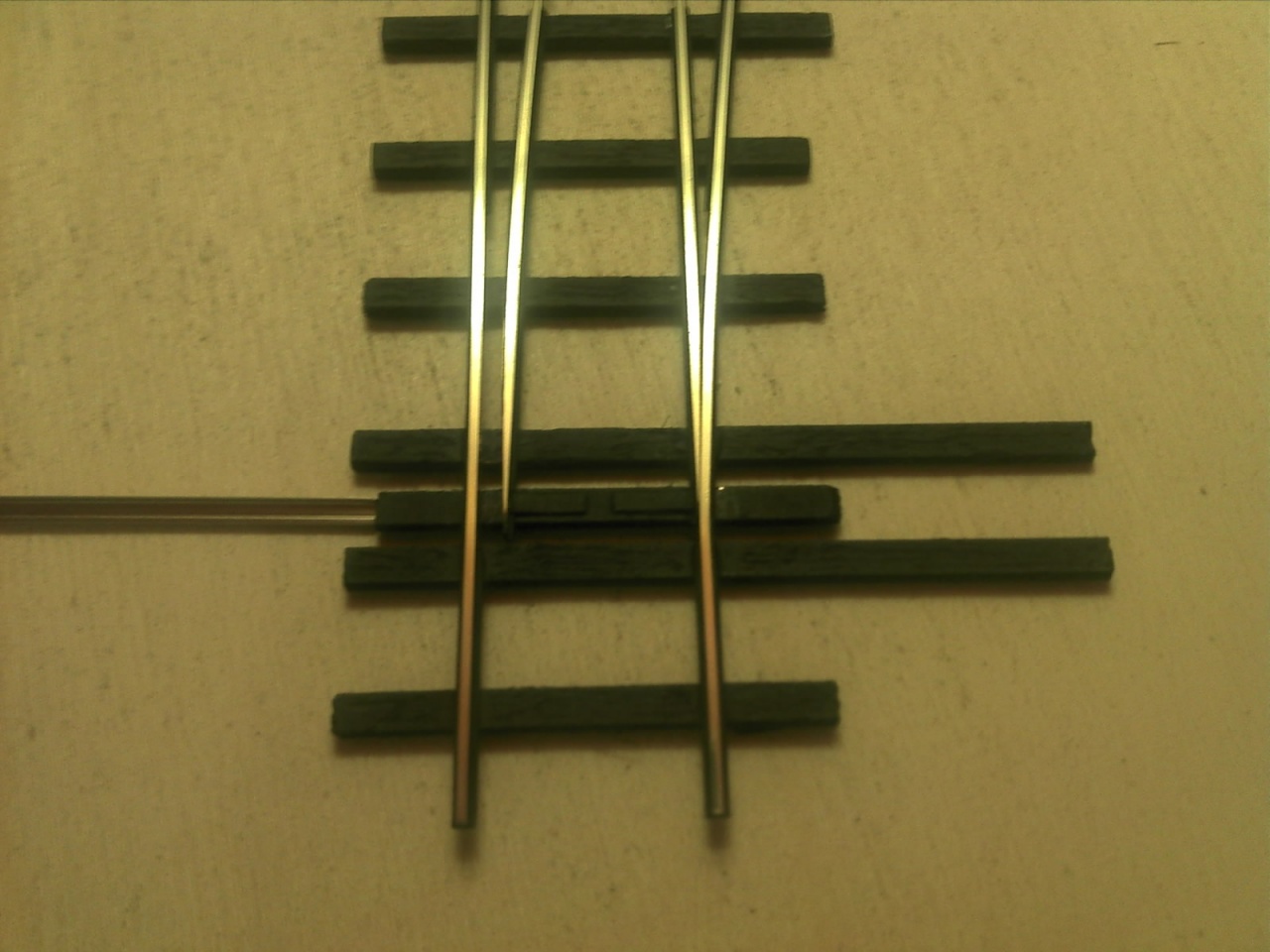

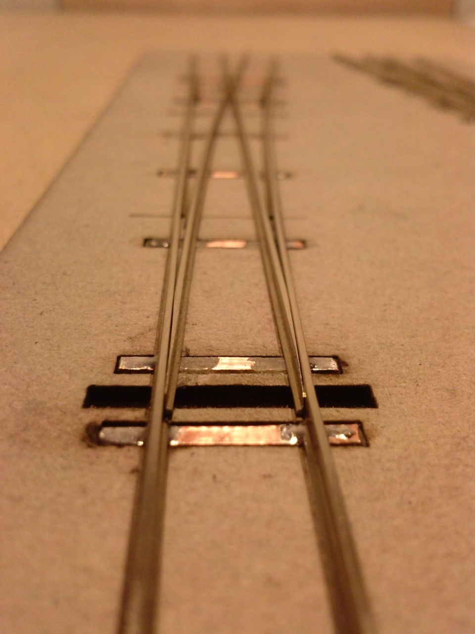

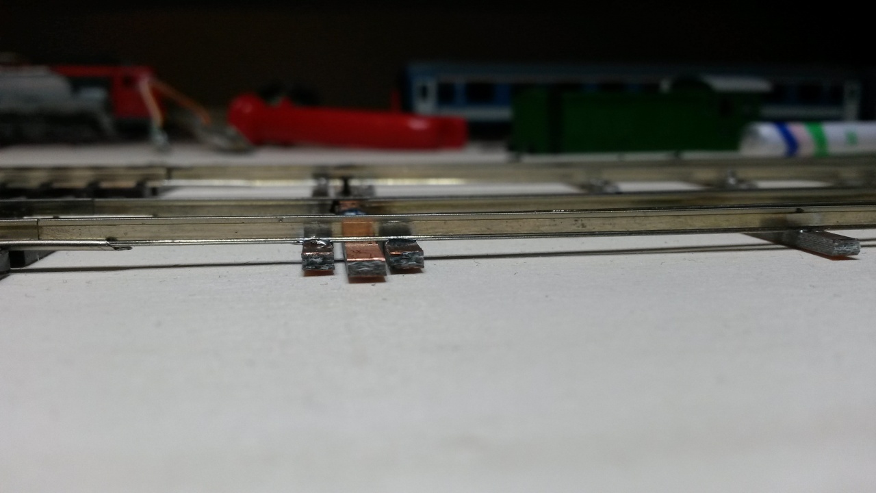

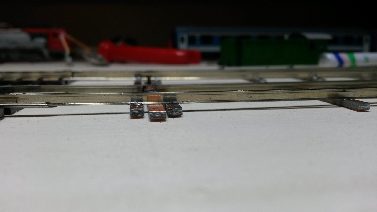

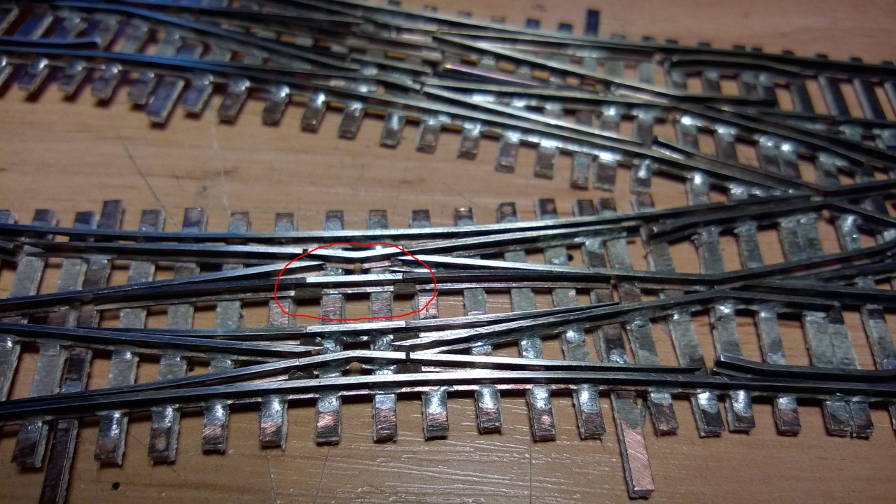

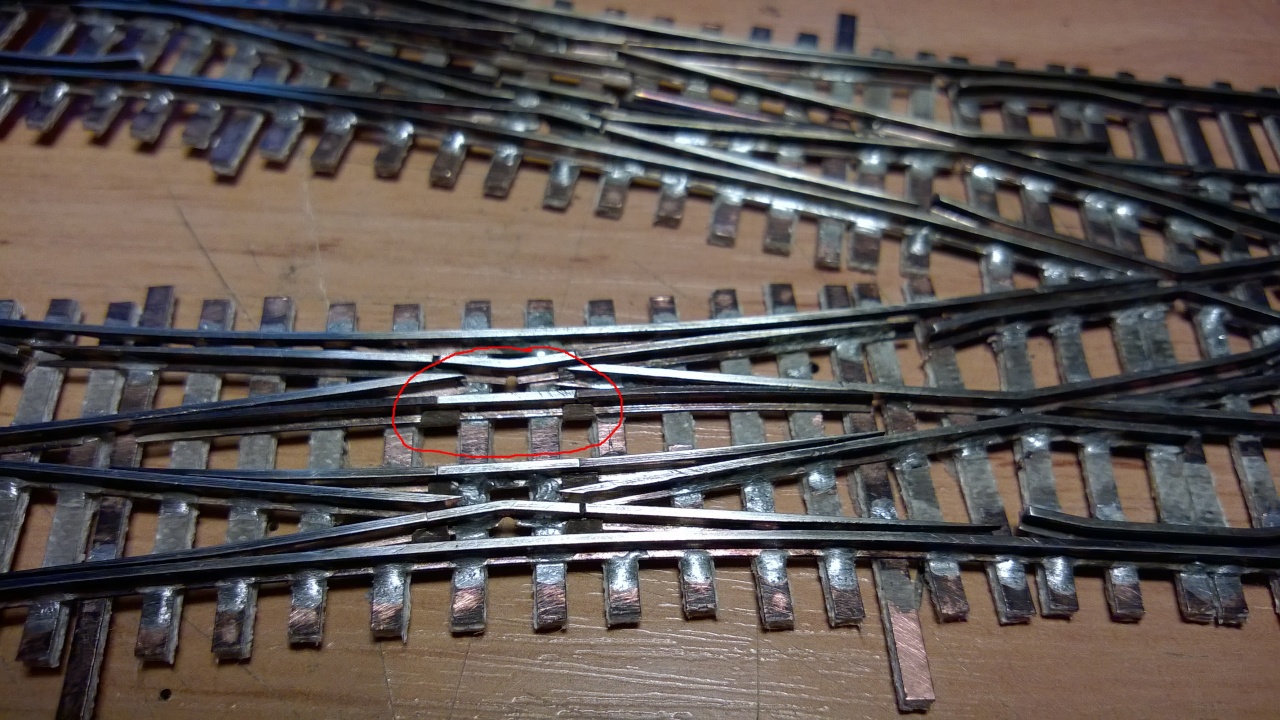

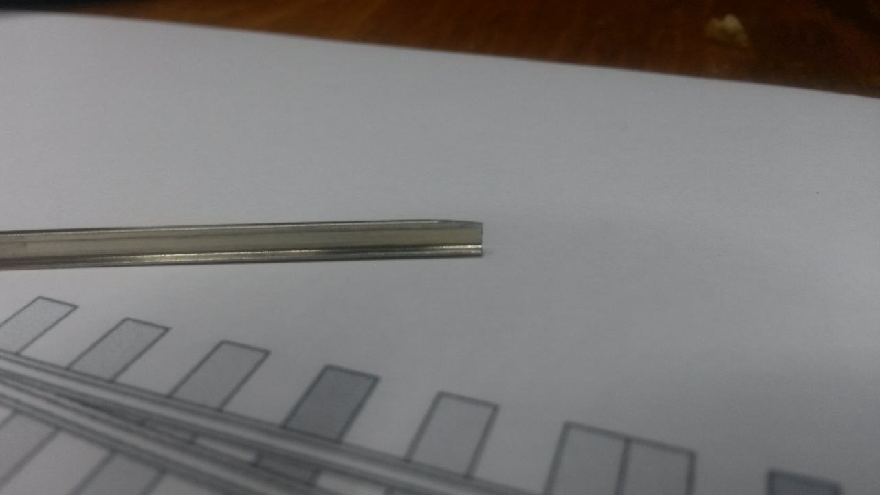

Tudsz valami jó közeli képet készíteni az ominózus csúcssínről?

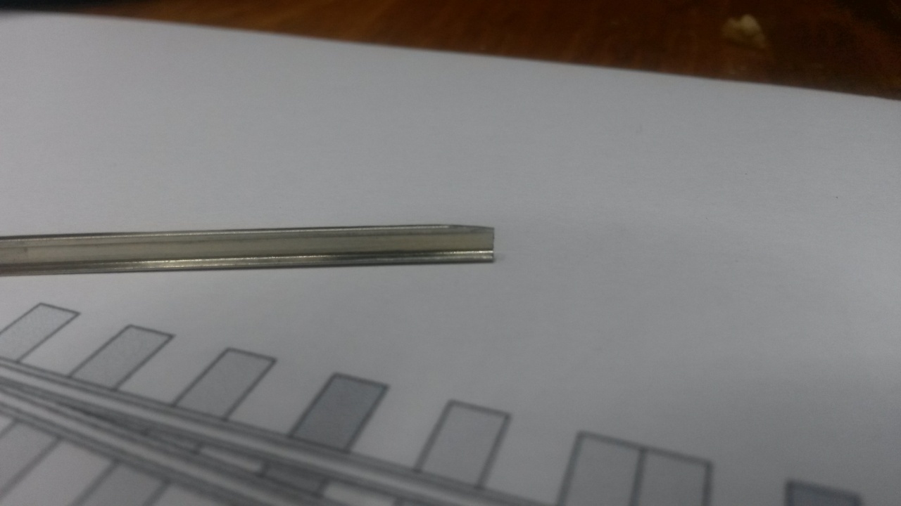

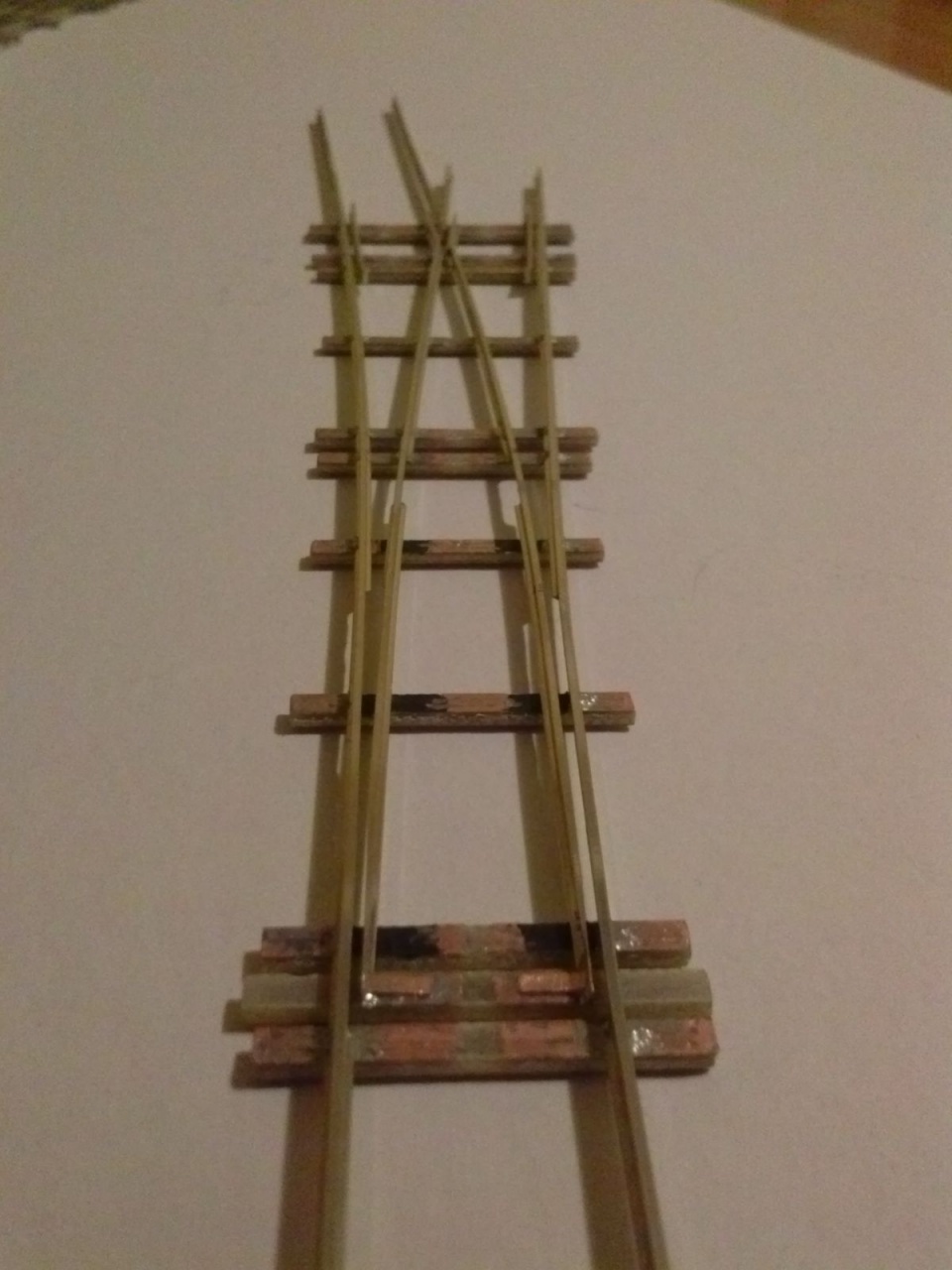

(#31971) enamessias válasza Váltógyártó hozzászólására (#31970) Válasz • Ápr 12, 2014
Megpróbálhatom, de szerintem nem látszik majd, mert olyan apró különbség van csak a többitől. A vége kb félszázad milliméterrel vastagabb mint a többi, nem annyira hegyes, ezért nem simul fel olyannyira a tősínre. Ezen nem segített az se, hogy mindegyik csúcssín végét picit lejtősre csiszoltam.
A gyengébb minőségű kerekek karimái csak koppannak rajta, de a ROCO BR151-é nekimegy és átugratja azt. De ez is csak közel maximum sebességnél.

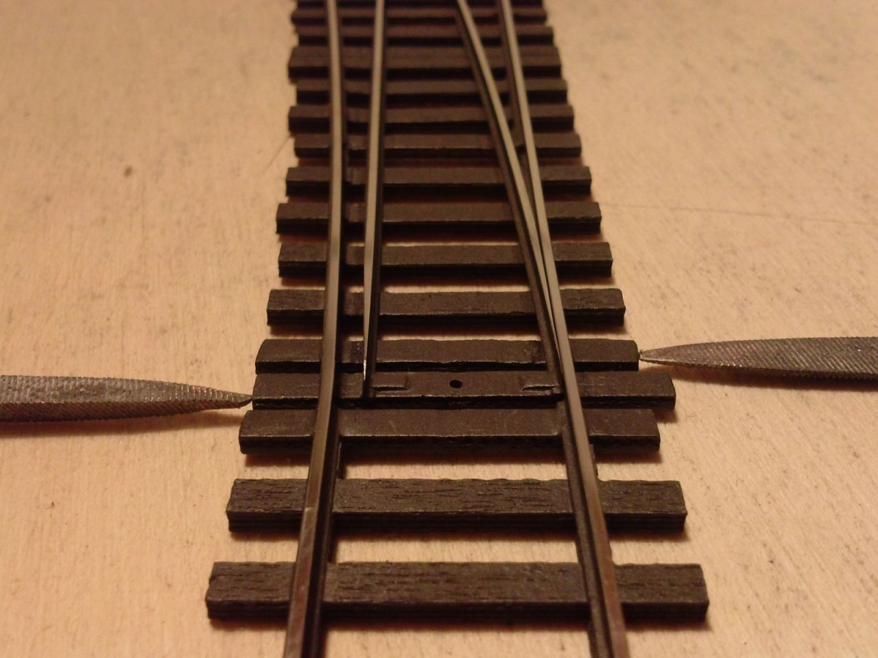

(#31974) enamessias hozzászólása Válasz • Ápr 12, 2014

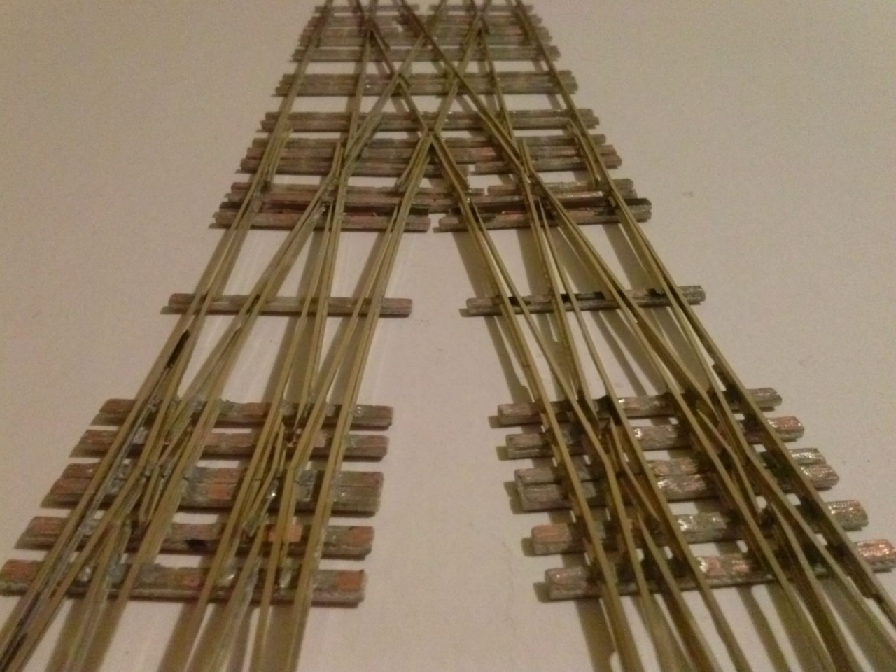

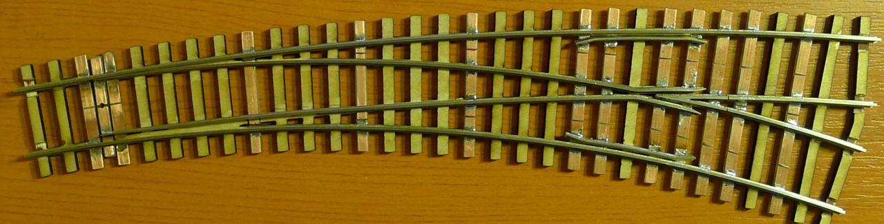

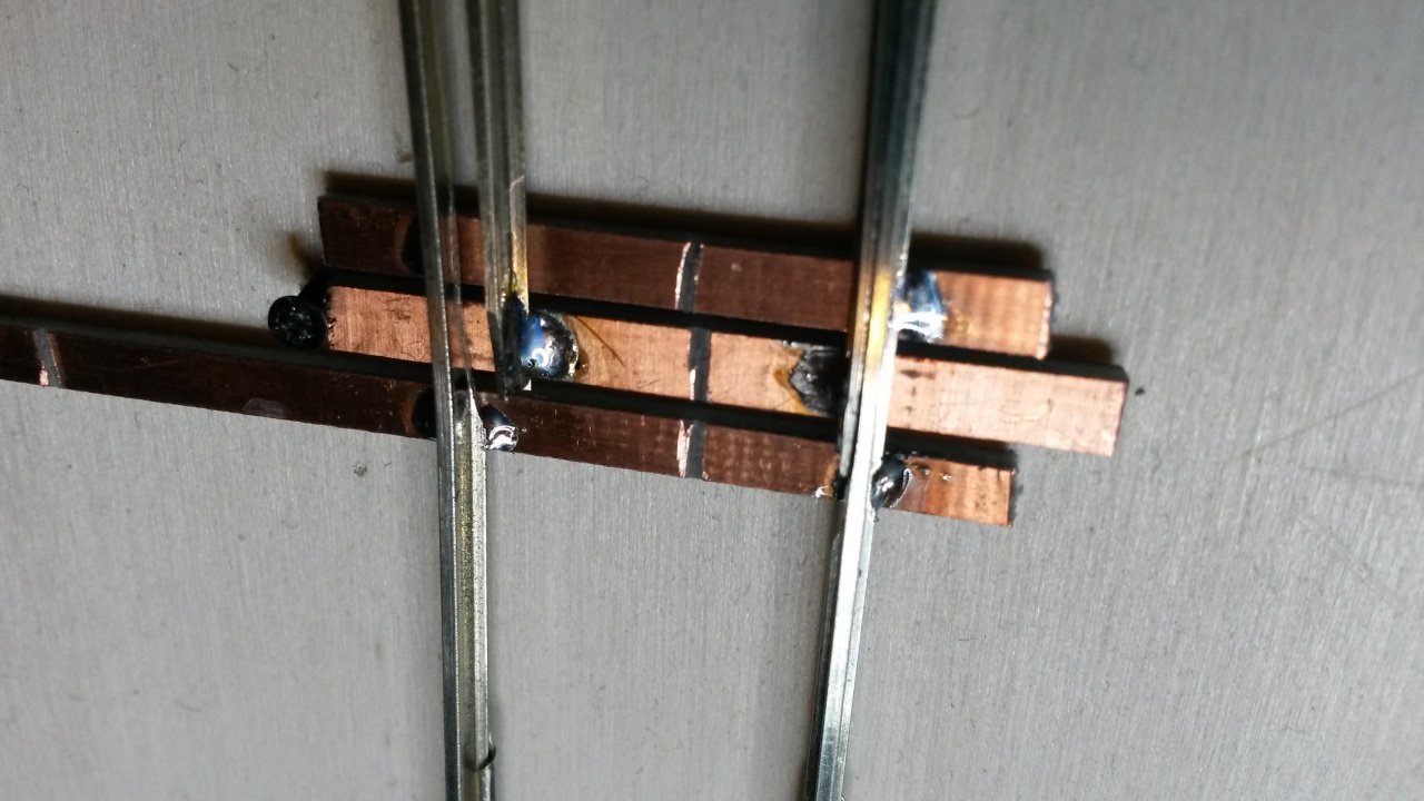

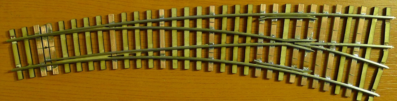

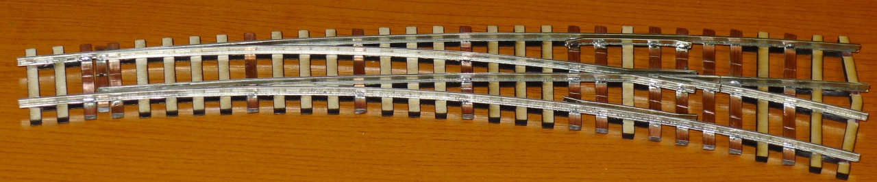

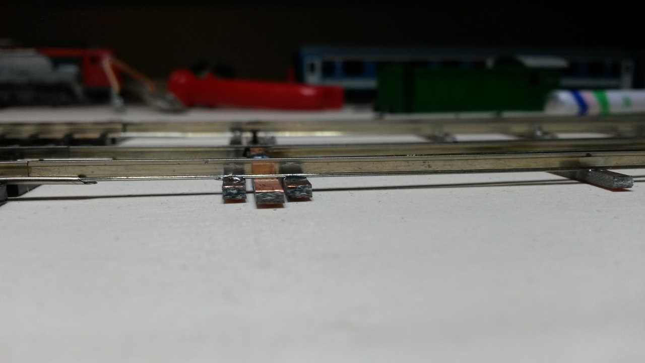

A harmadik képen látható a letörés. Másik kettőn meg a problémás beépített darab. Így a nagy képet nézve, látszik, hogy nem annyira hegyes. Valóságban nem annyira feltűnő.
(#31975) enamessias válasza enamessias hozzászólására (#31974) Válasz • Ápr 12, 2014
Pont ez lett hosszabb a többitől, nyugodtan csiszolhatom tovább, hogy hegyesebb legyen.
(#31976) Váltógyártó válasza baker6600 hozzászólására (#31973) Válasz • Ápr 12, 2014
Leméred a gyárit, vagy azokat a rajzokat, amiket adtam!
(#31979) Váltógyártó válasza enamessias hozzászólására (#31974) Válasz • Ápr 12, 2014
No, ez a csúcssín azért elég vastag! Két megoldás van, vagy vékonyabbra reszeled a csúcssínt, vagy kialakítasz egy fészket a tősínben, ahova be tud feküdni a csúcssín.

(#31983) enamessias válasza Váltógyártó hozzászólására (#31979) Válasz • Ápr 12, 2014
Ezek után le fogom fényképezni és úgy megnézni monitoron! Jobb mint a nagyító!

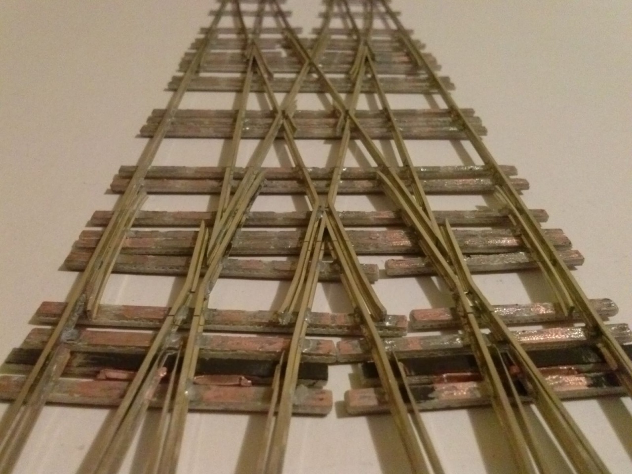

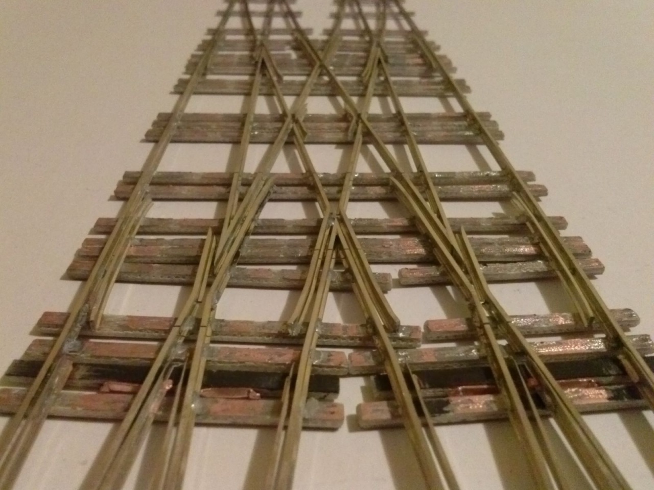

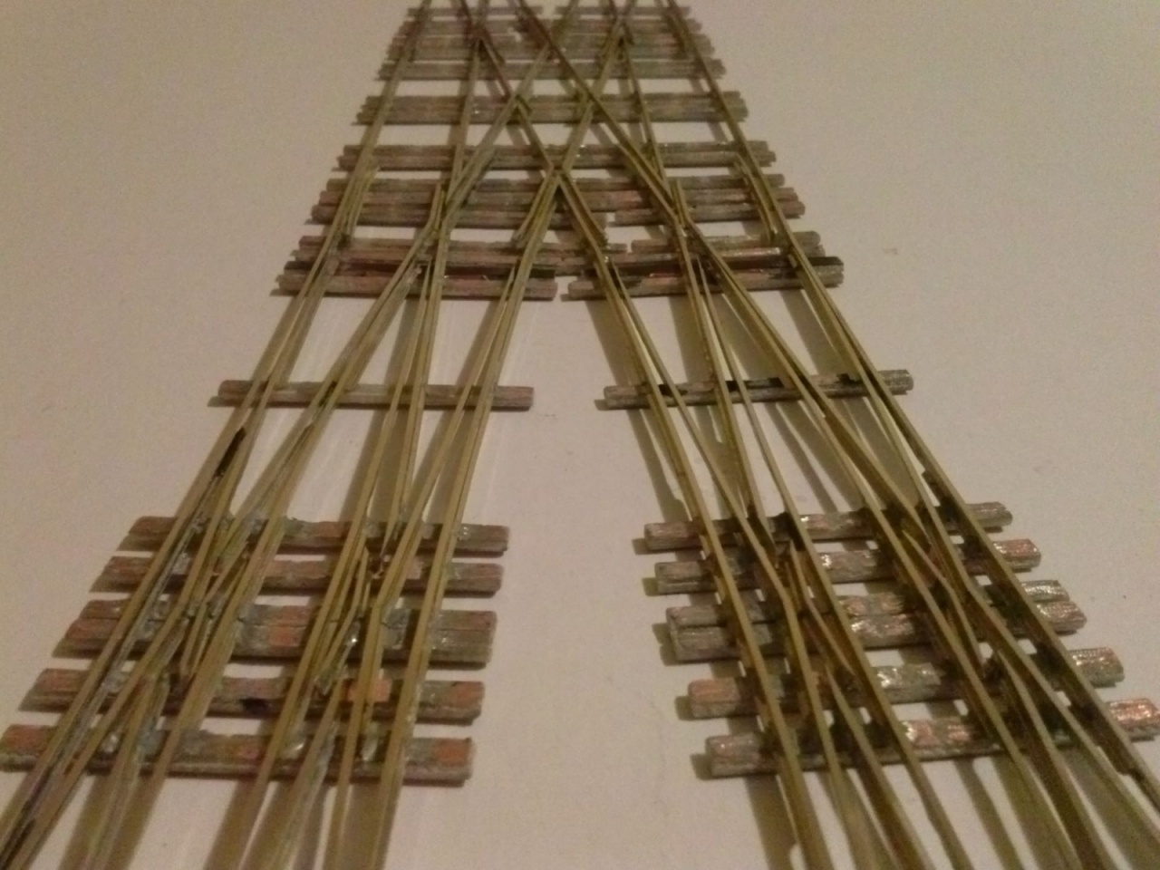

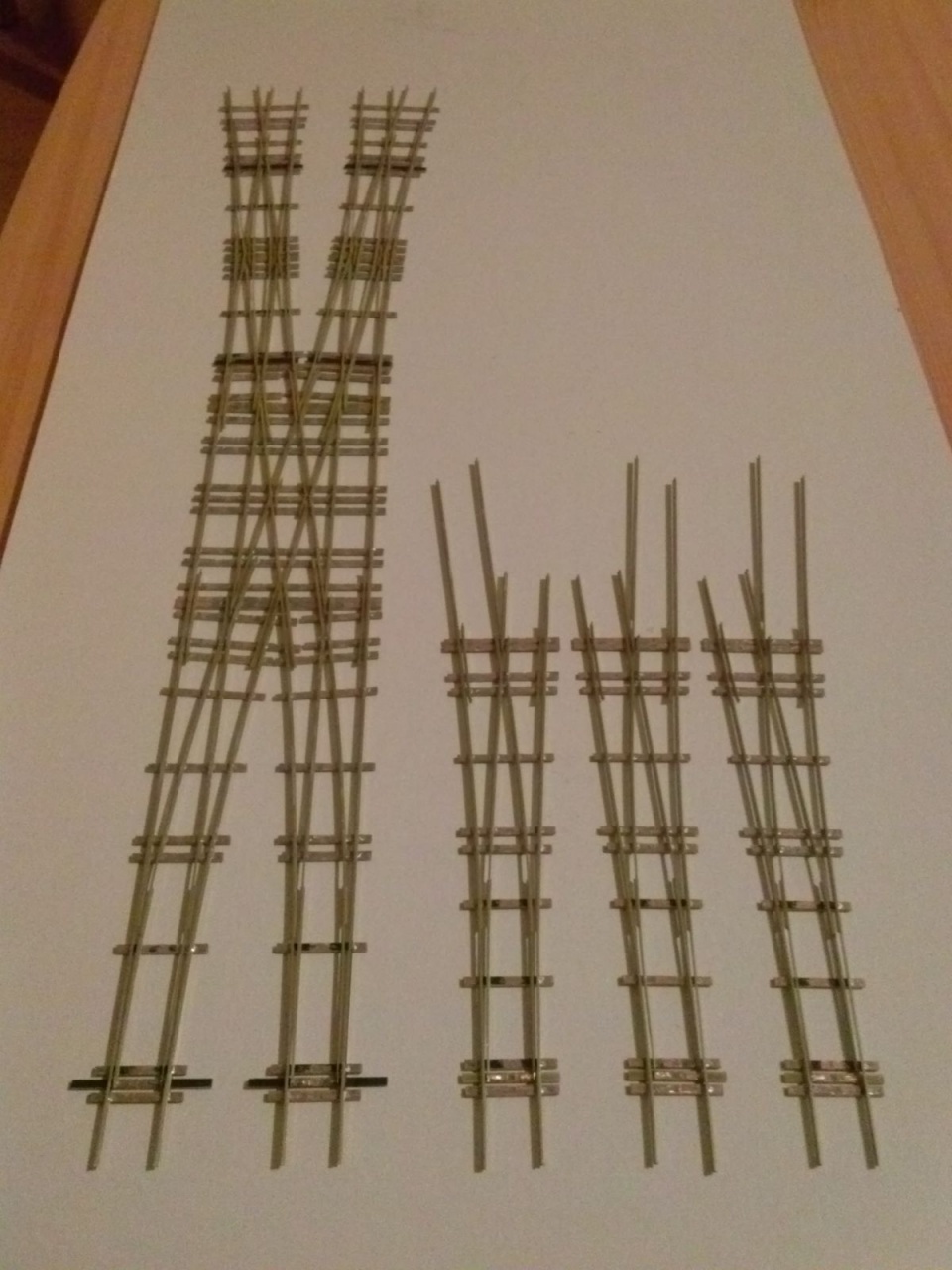

(#31990) Váltógyártó válasza Váltógyártó hozzászólására (#31715) Válasz • Ápr 12, 2014

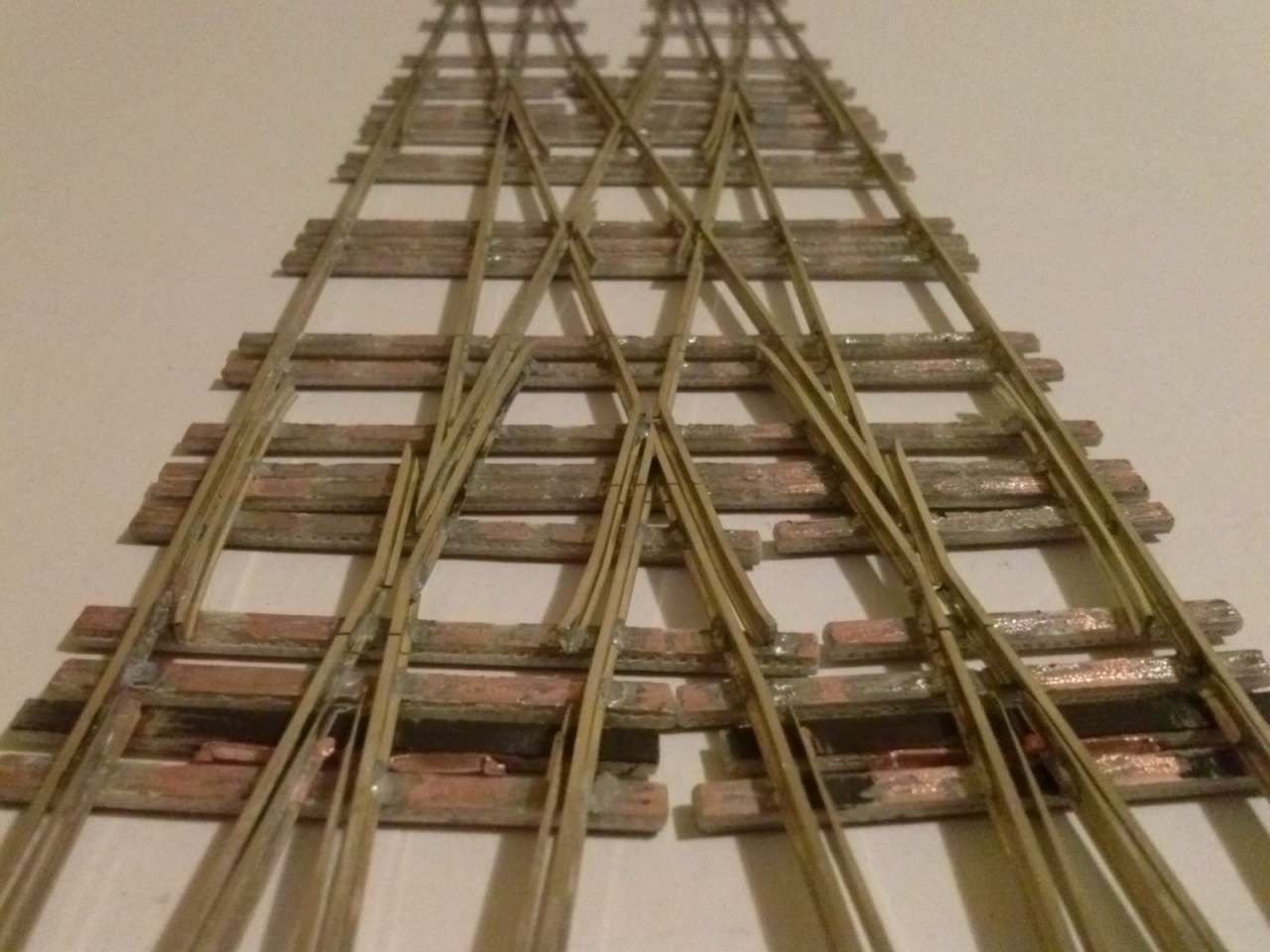

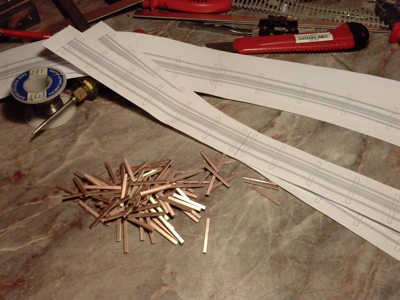

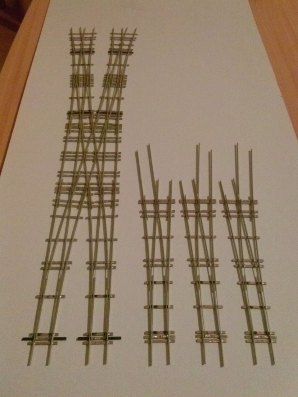

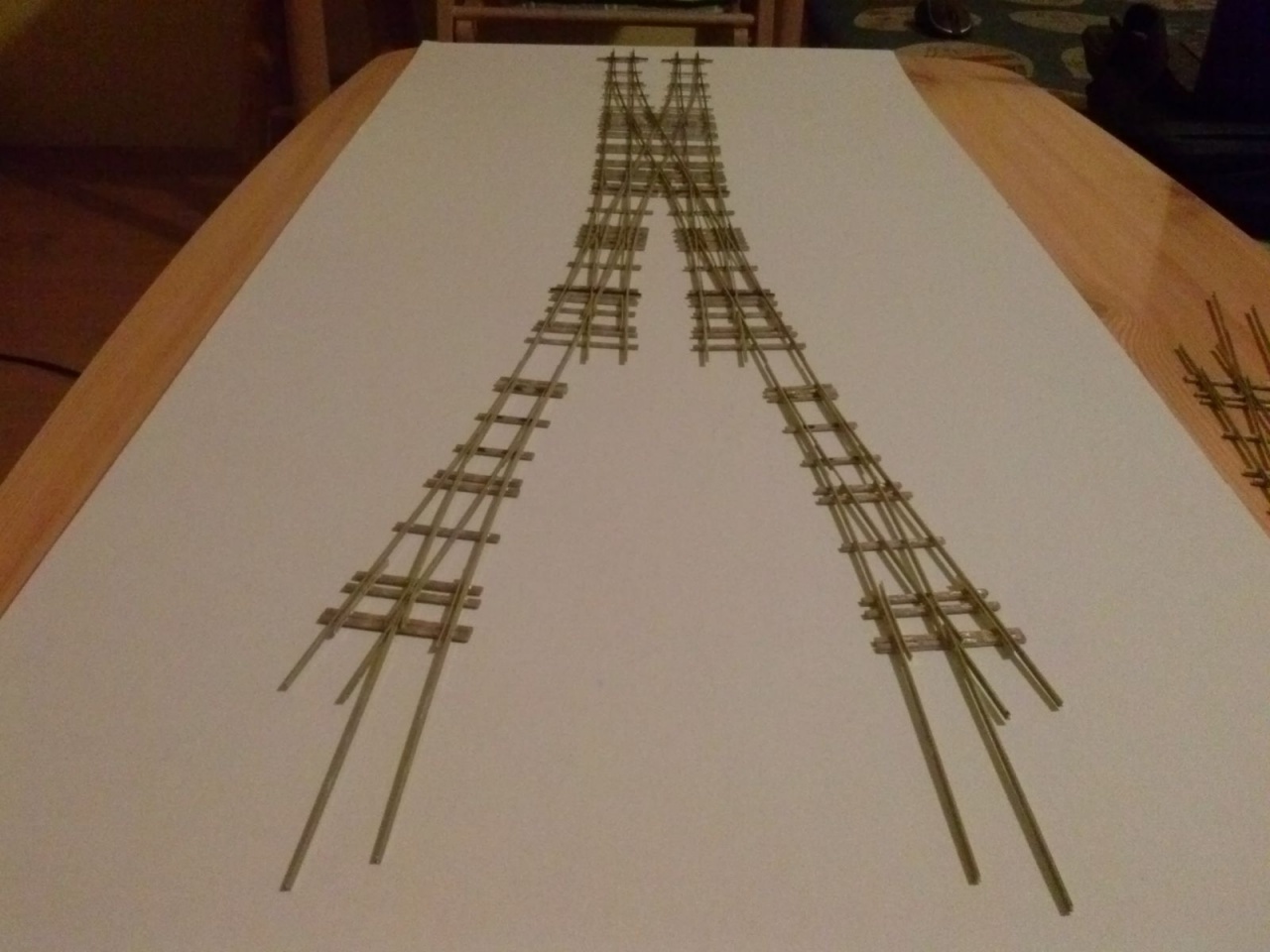

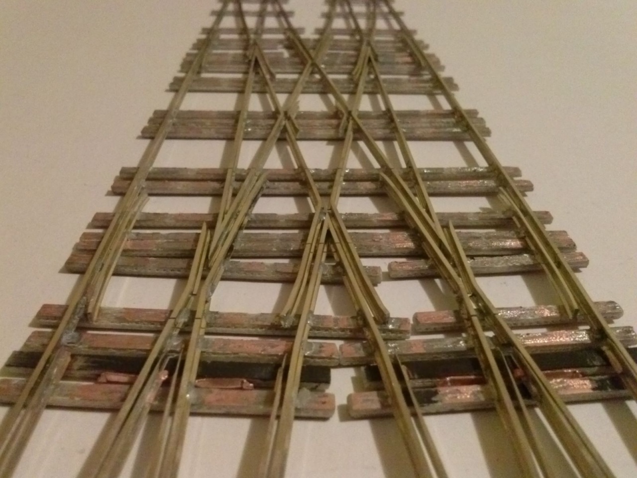

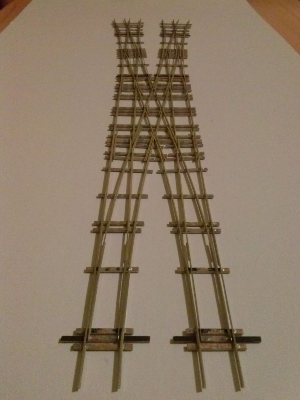

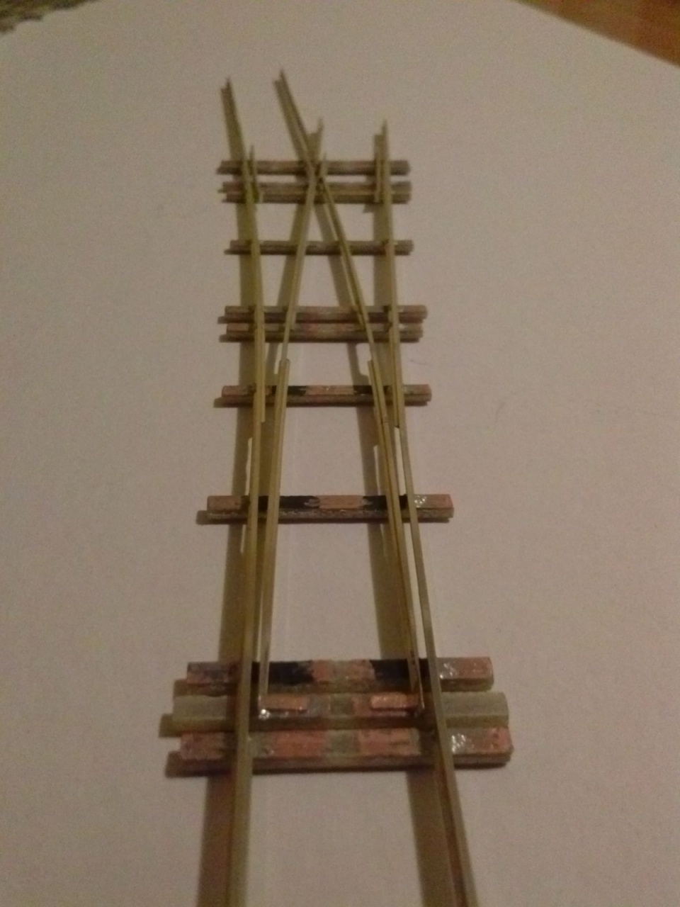

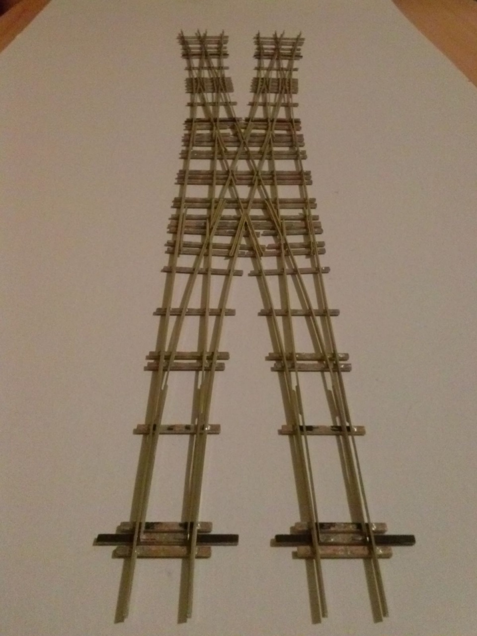

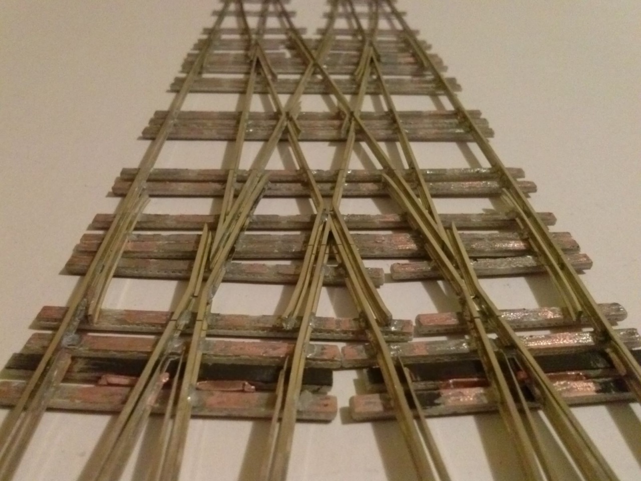

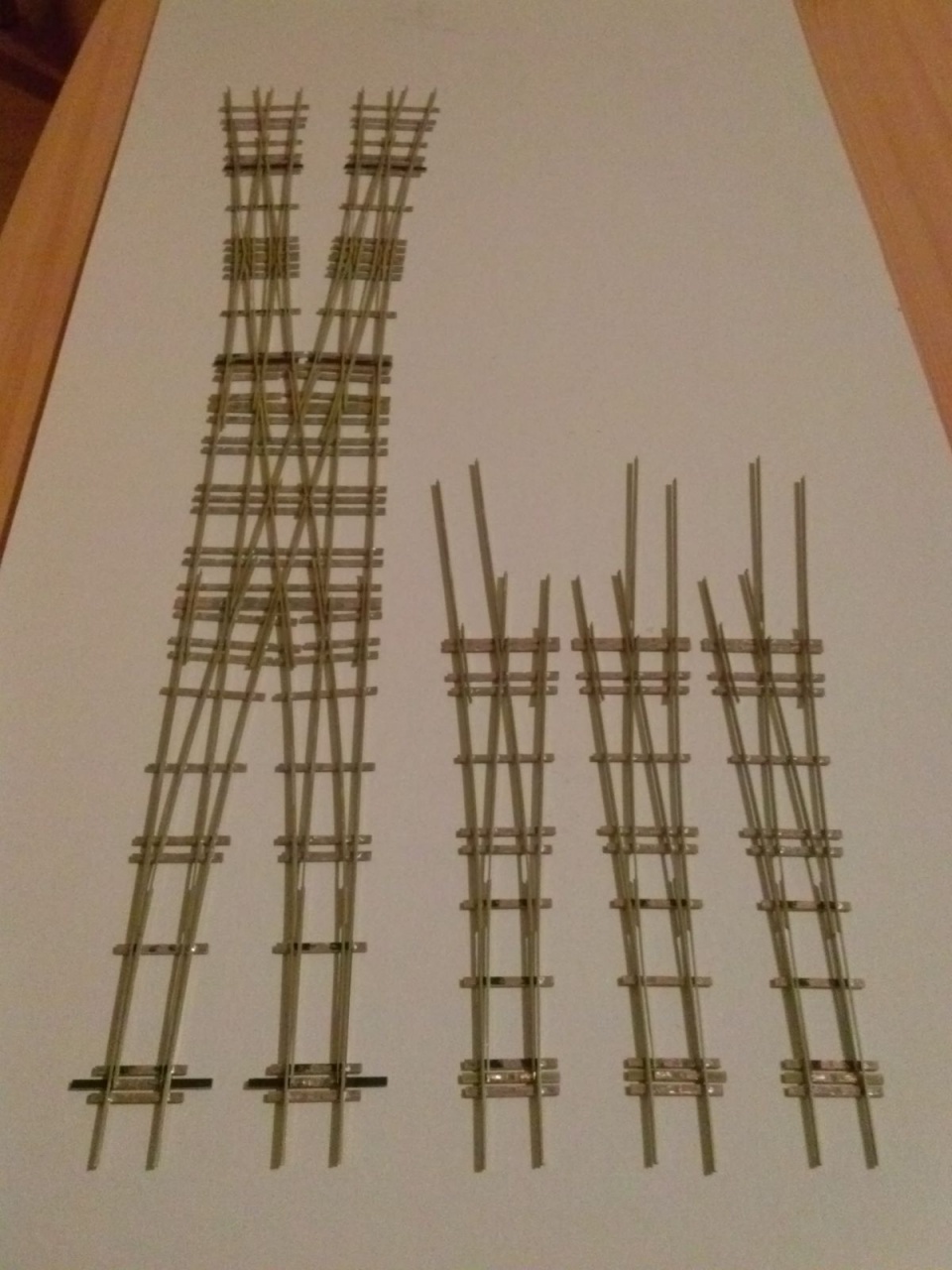

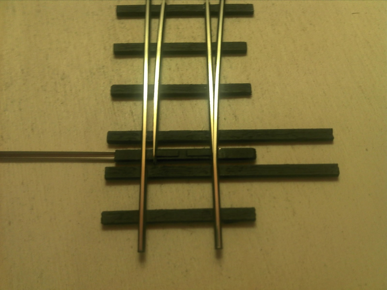

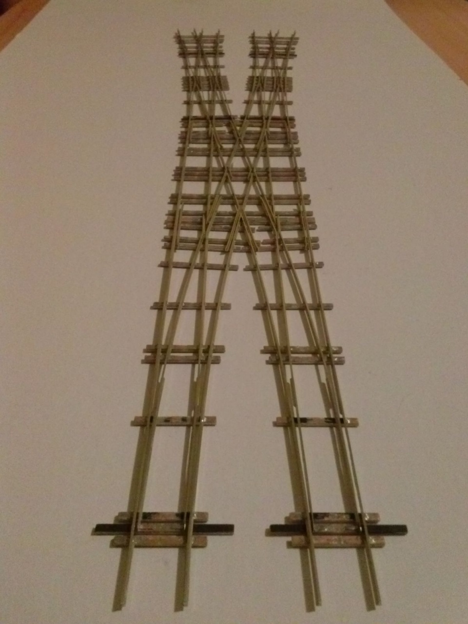

Haladtam egy kicsit Zirc állomás kitérőivel. Kész a hózentróger és a három darab XII-es szerkezete. Érdekes módon a hózentrógereknél megszokott "elektromos szívás" elmaradt! Egy kis hibától eltekintve, amit rögtön észrevettem, rögtön jó lett. El sem akartam hinni!
(#31991) Váltógyártó válasza Váltógyártó hozzászólására (#31990) Válasz • Ápr 12, 2014

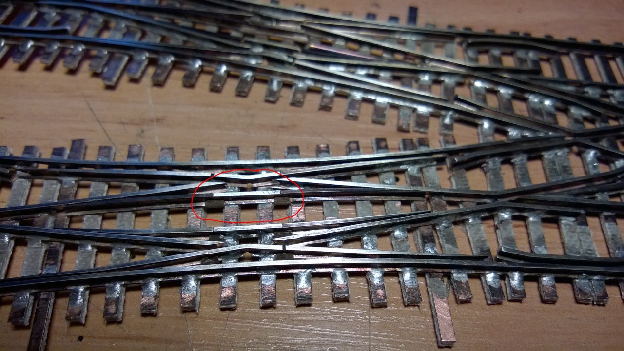

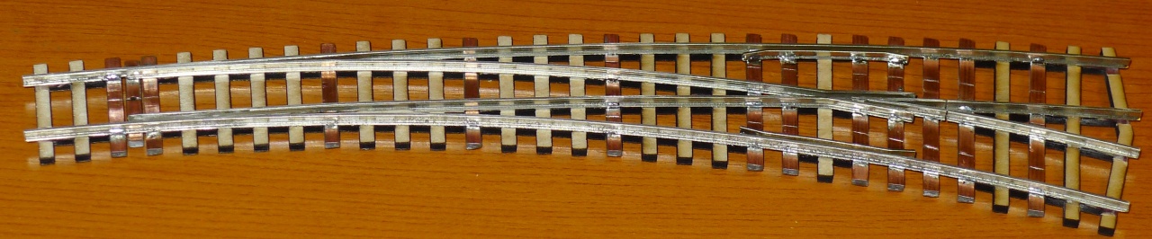

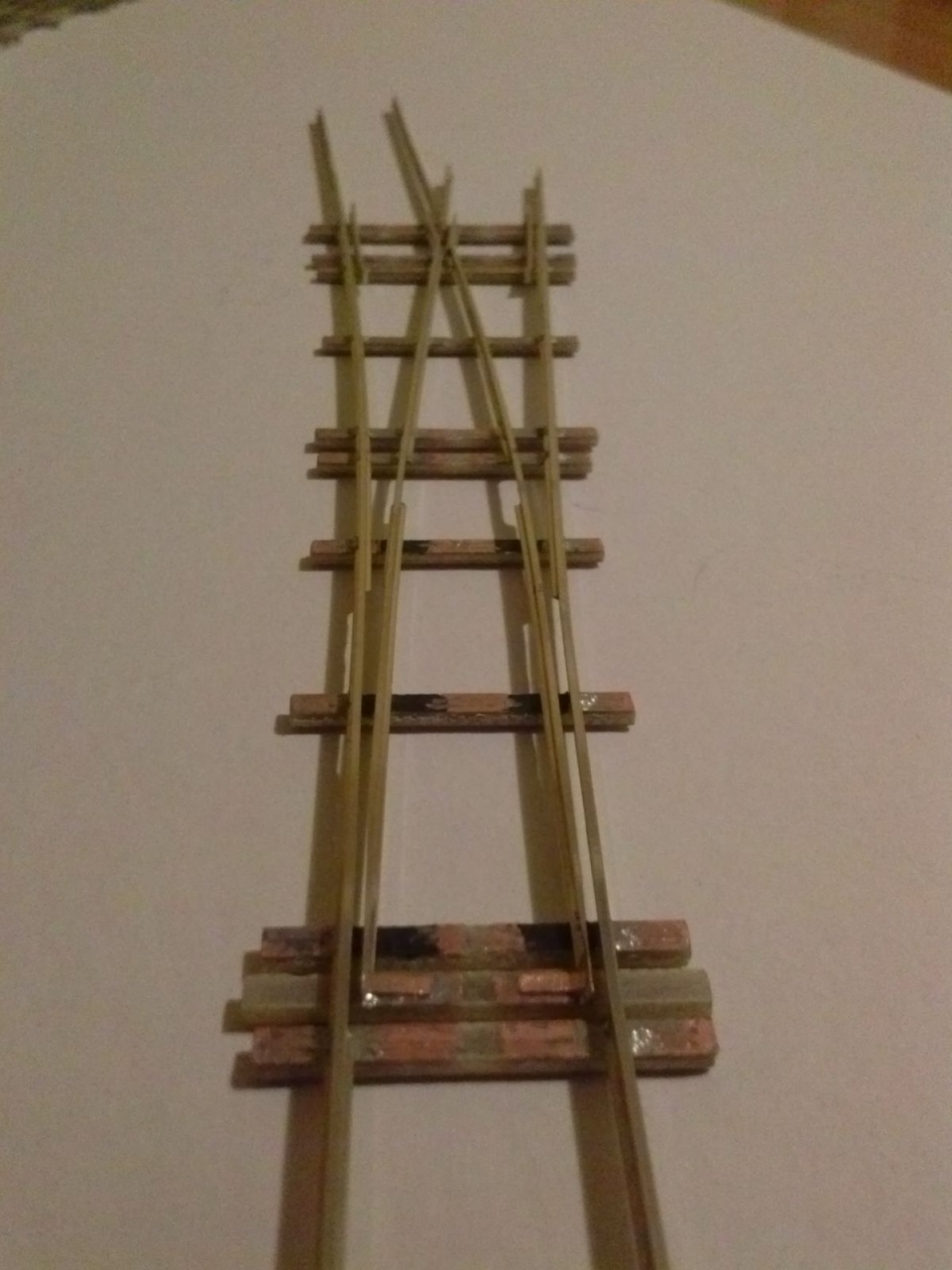

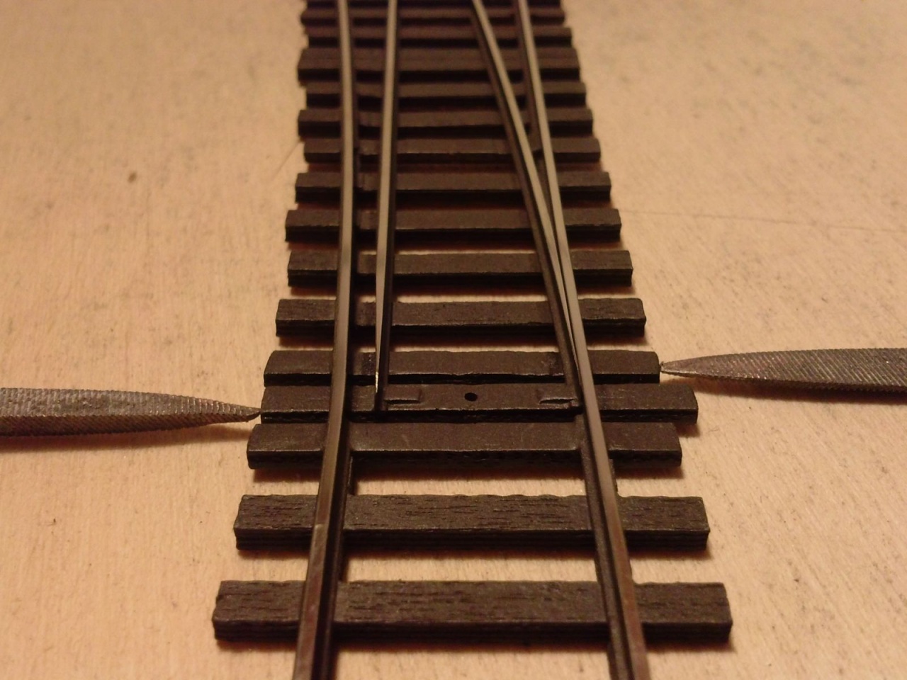

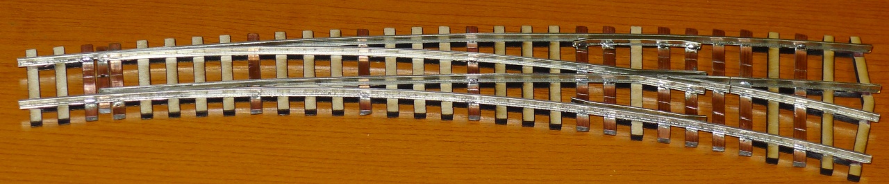

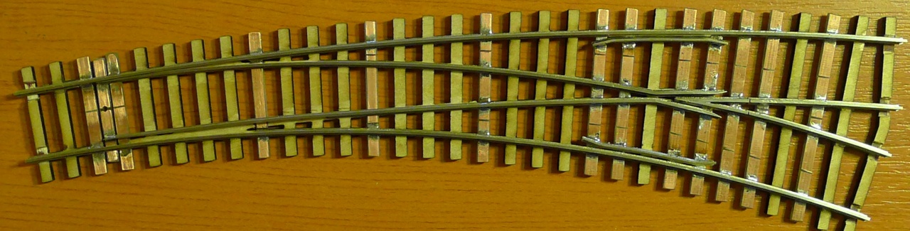

(#32034) DZolTTán hozzászólása Válasz • Ápr 13, 2014

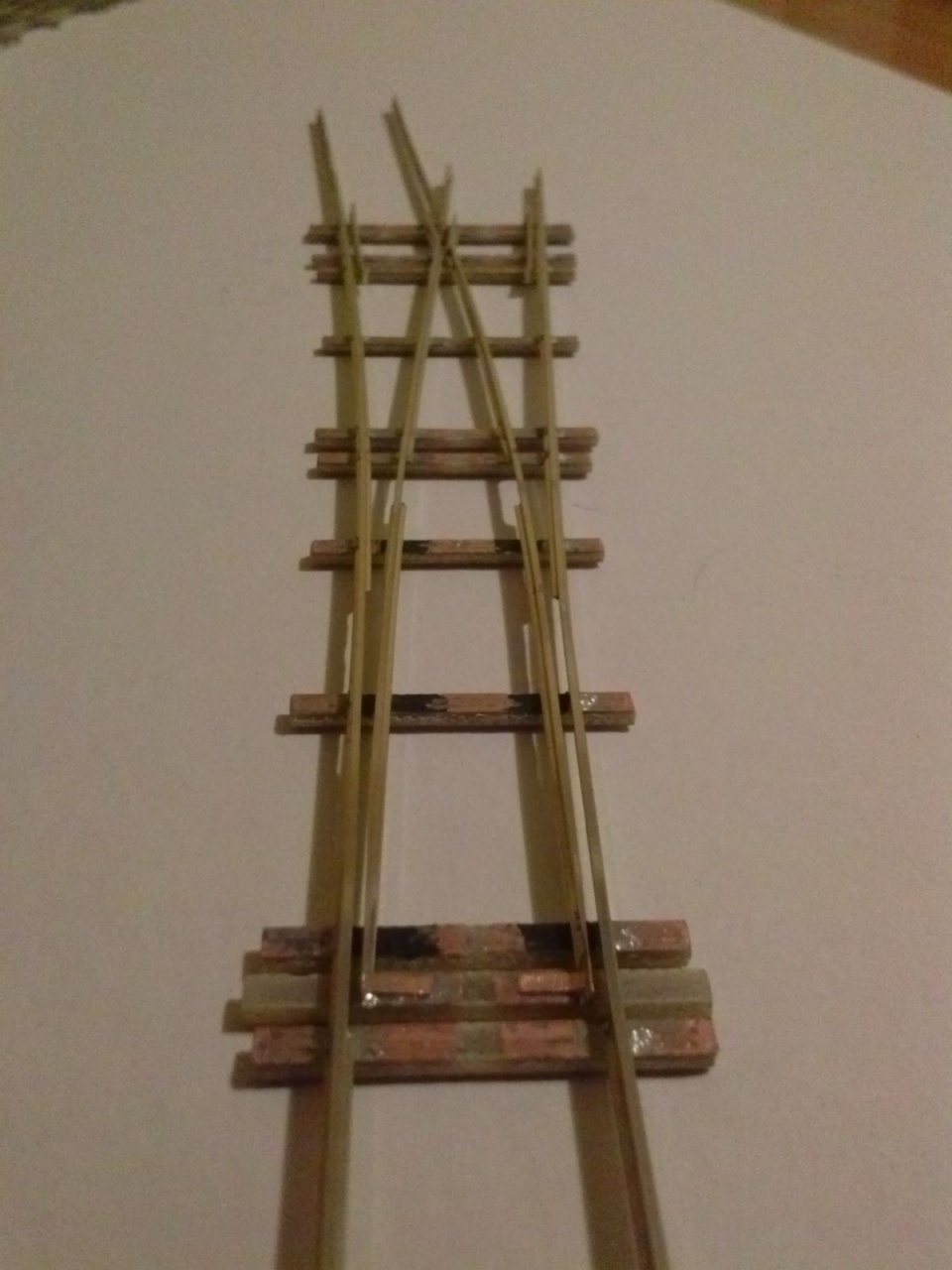

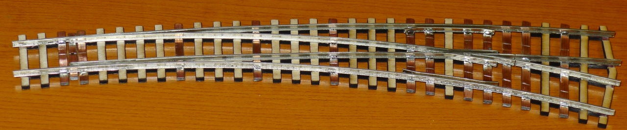

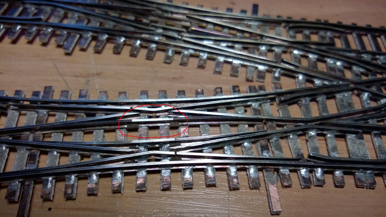

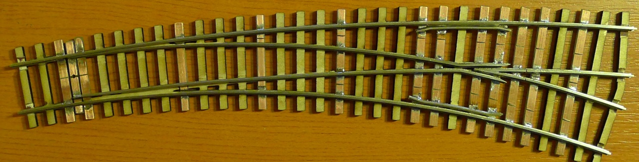

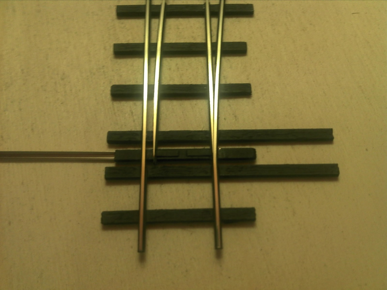

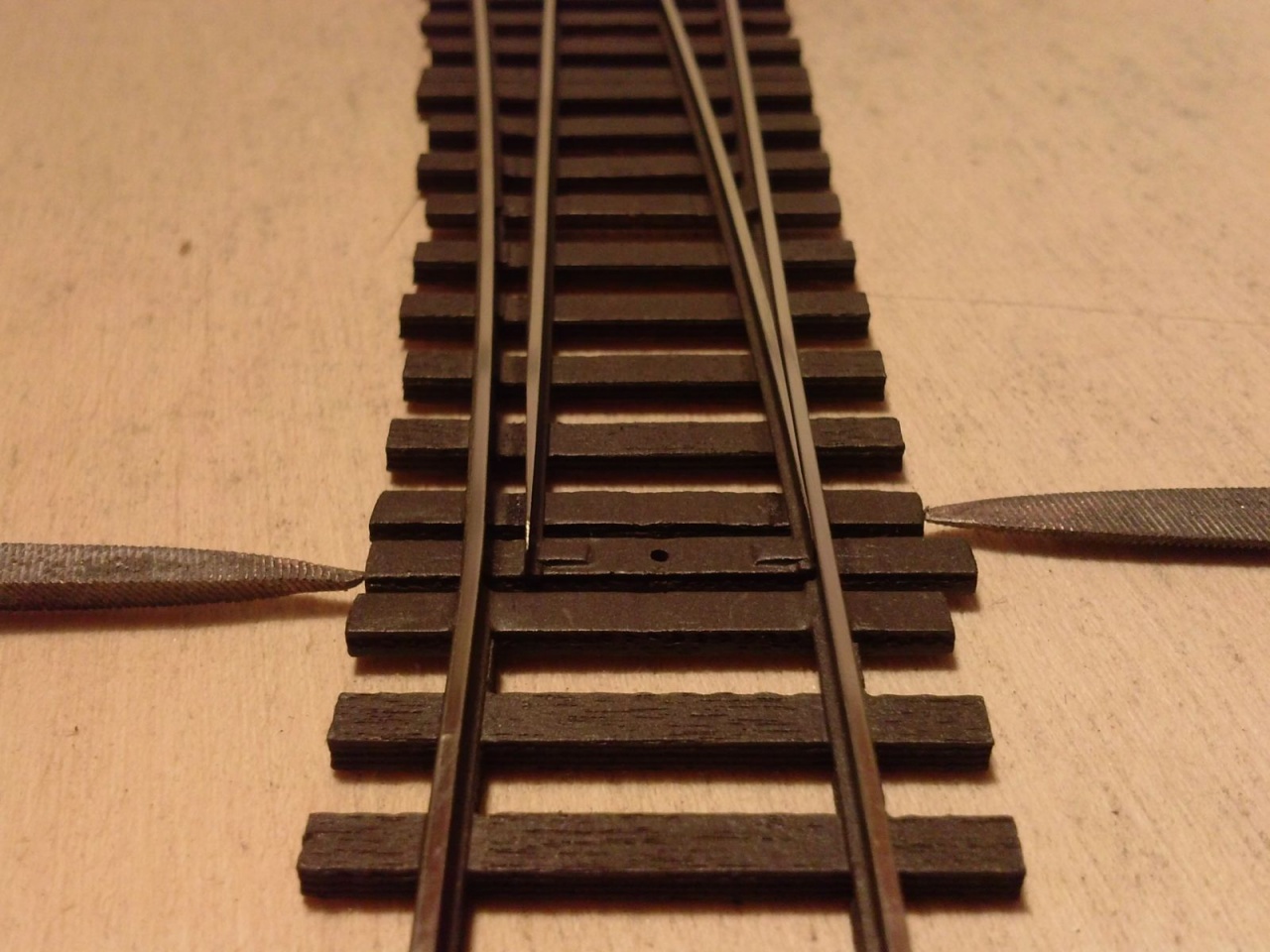

Elkészült a második darab IBW. Egy fokkal talán jobb az elsőnél, de nem vagyok elégedett.
Pl. a csúcssínek mozgó része alól elfelejtettem „kitörölni” a talpfát.
Ha íves szívdarabot kell csinálni, akkor mi az üdvös megoldás? Mert ugye a reszelő és a forrasztó sablonba csak az egyenes sín megy bele, utána kézzel nem lehet tökéletesre görbíteni.
Ha meg előre pontosan megcsinálom az ívet a sínhajlítóval, akkor azt csak köszörűn tudom hegyezni, ott meg nehéz eltalálni a pontos szöget...

(#32036) baker6600 válasza DZolTTán hozzászólására (#32034) Válasz • Ápr 13, 2014
Az ívessel én is szívtam, kiderült, hogy a kéttengelyes vagon szorult rajta, úgyhogy utólag kellett alakítanom rajta.

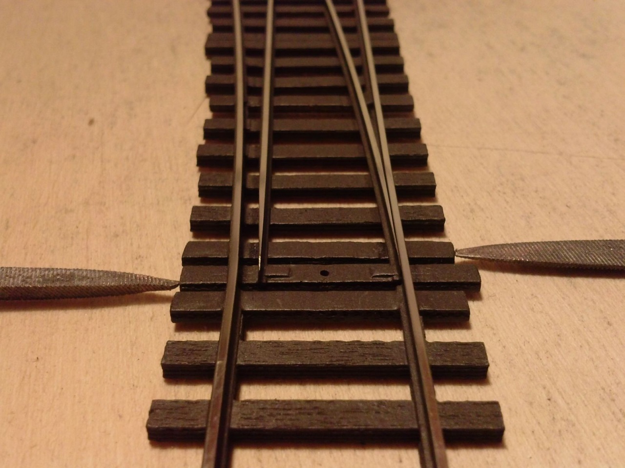

(#32046) Váltógyártó válasza DZolTTán hozzászólására (#32034) Válasz • Ápr 13, 2014
Azt bizony kézzel kell meghajlítani, pont az általad felsorolt okok miatt!
Amúgy mi bajod van ezzel?
Ha a csúcssín alól kireszeled a talpfa felesleges részét, hibátlan lesz!

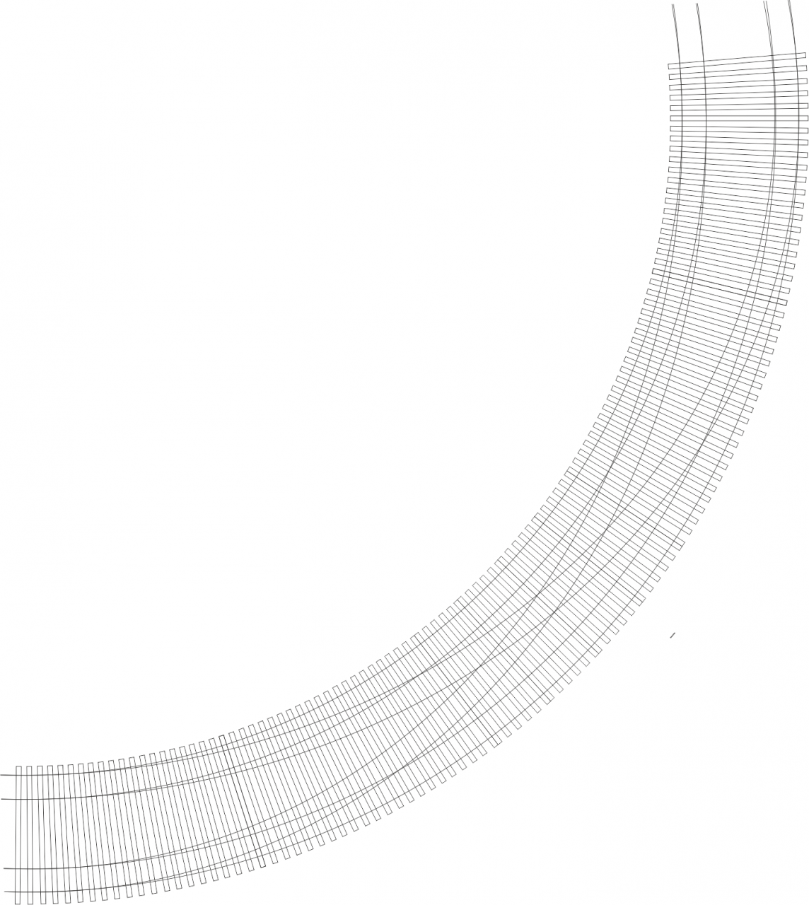

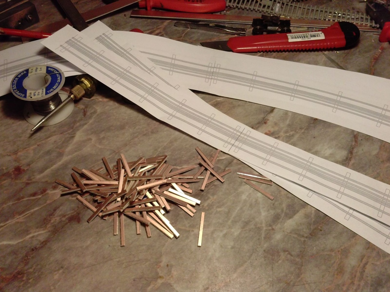

(#32047) baker6600 hozzászólása Válasz • Ápr 13, 2014

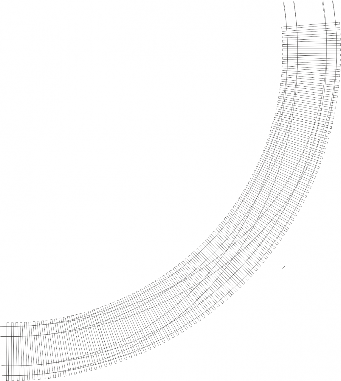

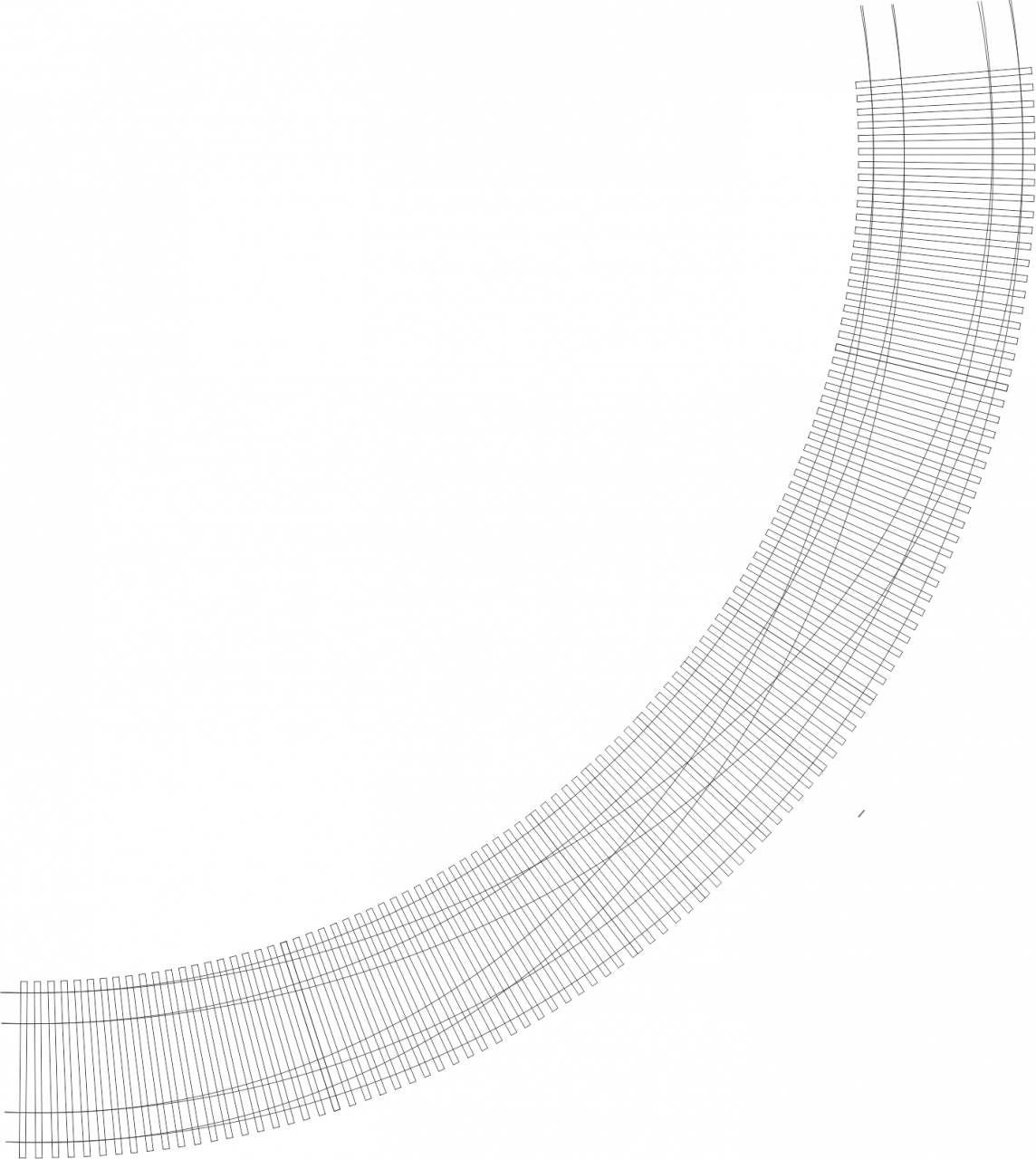

Sikerült megrajzolnom.
(#32048) Váltógyártó válasza baker6600 hozzászólására (#32047) Válasz • Ápr 13, 2014
No, erre nagyon kíváncsi leszek!
Hajrá!

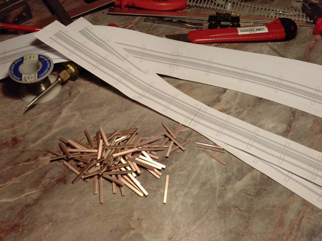

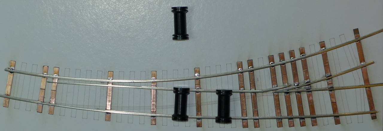

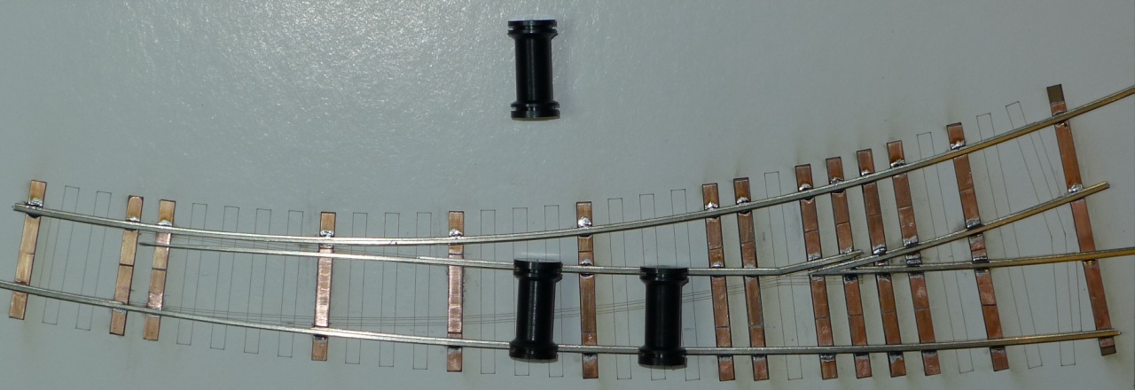

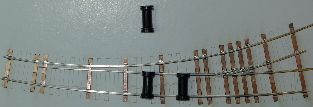

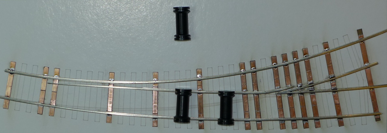

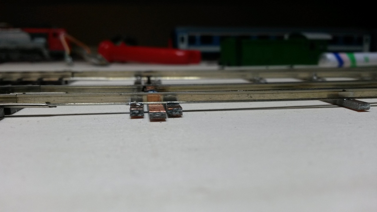

Egy netes videó alapján esztergáltunk POM-ból távtartókat, nagyon hasznosnak bizonyult a precíz összeállításhoz:

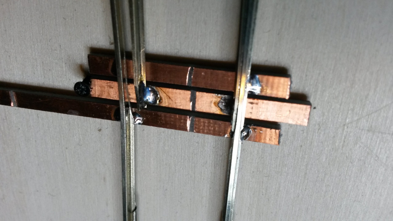

(#32083) DZolTTán válasza DZolTTán hozzászólására (#32081) Válasz • Ápr 14, 2014

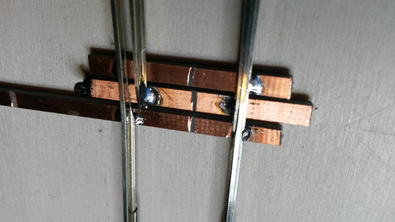

Illetve még azt találtam ki, hogy az utolsó 2-2 fa talpfa után még beteszek egy ideiglenes NYÁK csíkot, hogy a fa felragasztásáig tartsa a pontos irányt és nyomtávot, ha megkötött a ragasztás, akkor lecsípem a sínt a végleges méretre.

Akkor minden megvan!
(#32092) Fordítókorongos válasza DZolTTán hozzászólására (#32081) Válasz • Ápr 14, 2014
Szia Zoli!
Jó távtartókat csináltál.
Én is csináltam távtartókat lemezből,de a tied egyszerűbbre,és ügyesebbre sikerült.
Nekem is nagyon hasznosak voltak.
Annak,hogy középen vissza van véve az átmérő,van valami jelentősége?
(#32093) DZolTTán válasza Fordítókorongos hozzászólására (#32092) Válasz • Ápr 14, 2014
Igen, amikor pl. elmegy egy 3. sín, azok között, amiket épp állítasz.

(#32131) etwg válasza Fordítókorongos hozzászólására (#32092) Válasz • Ápr 15, 2014
Ha fémböl csinálod ( sárgaréz, alu) akkor sokat segit a sinek forrasztásánál is. Egyszerüen odaguritod ahol forrasztani kell és egyböl stimmel a nyomtáv.

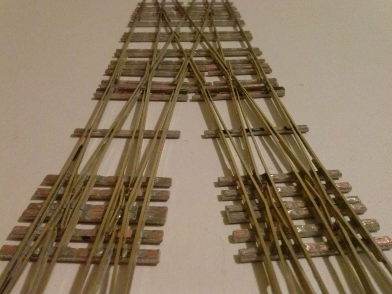

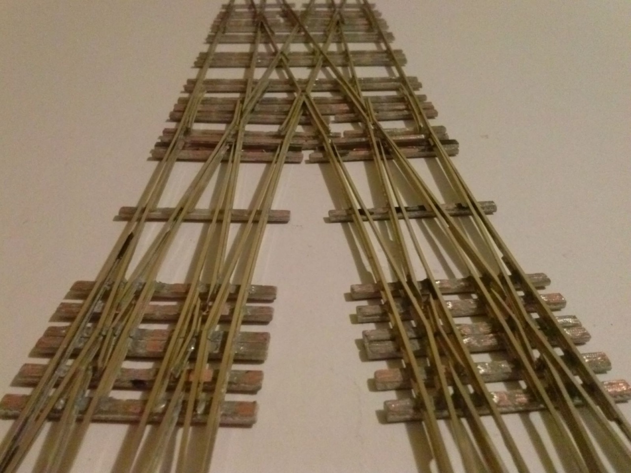

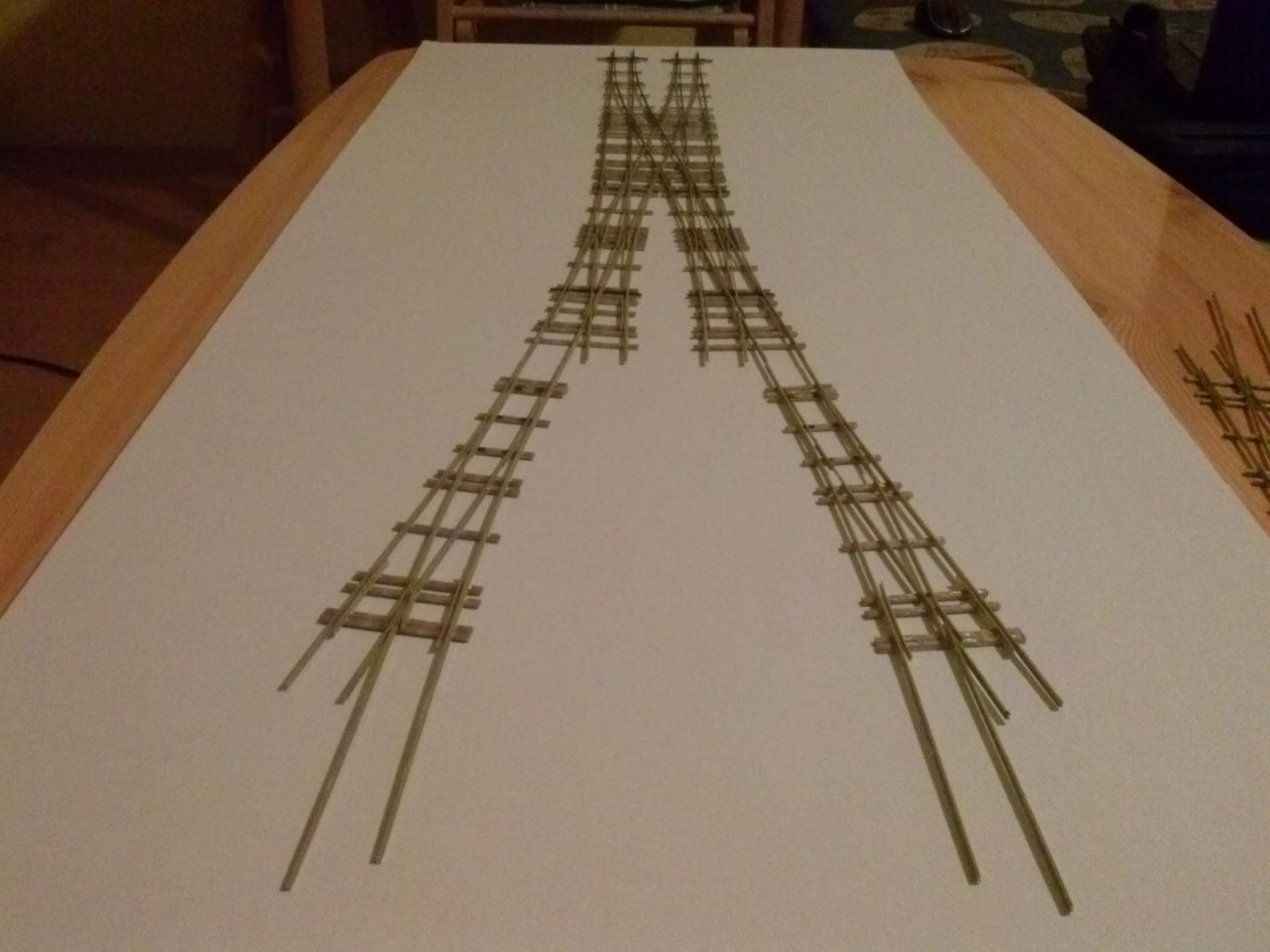

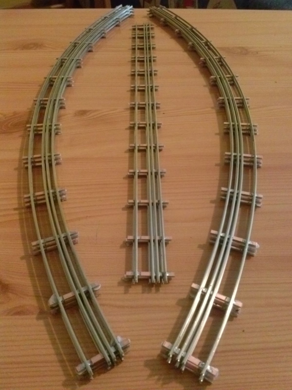

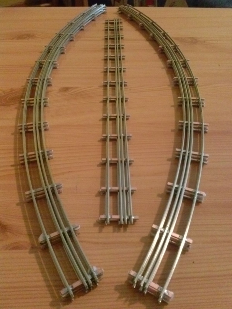

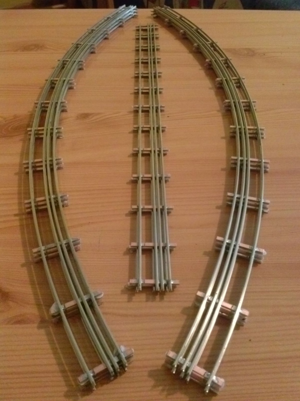

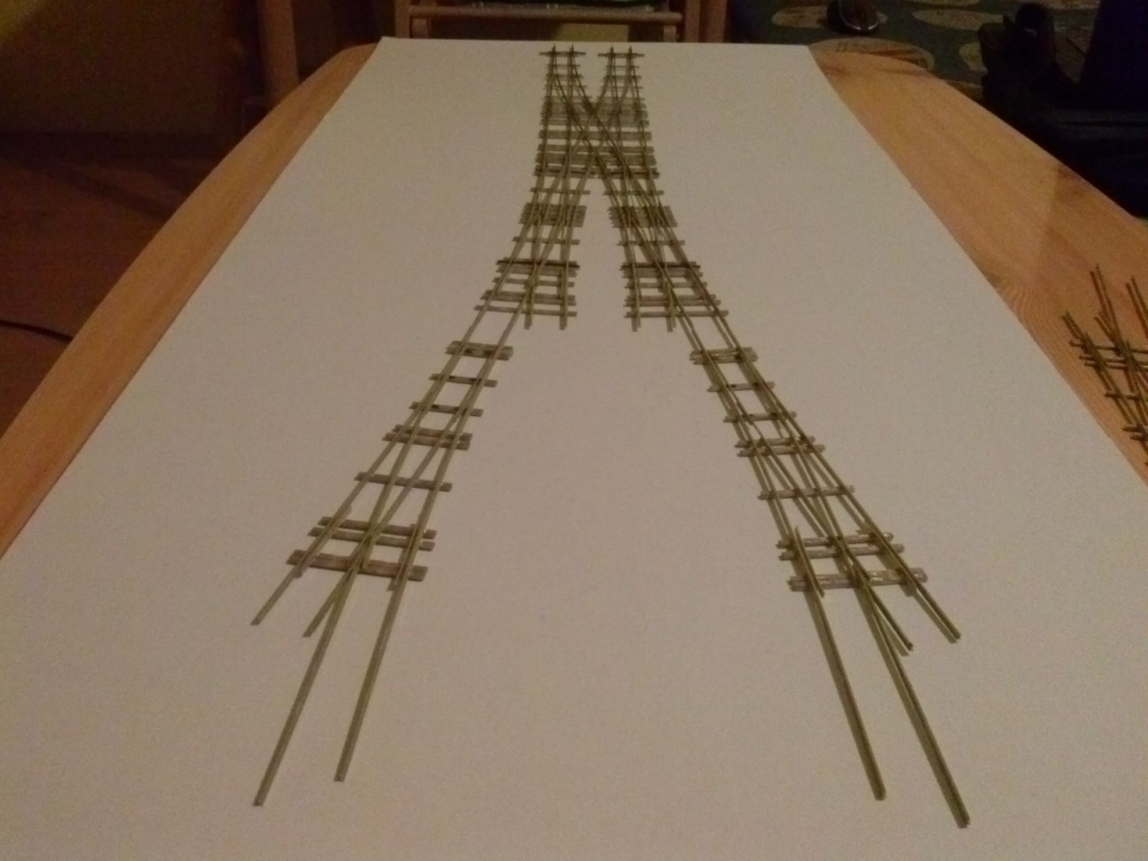

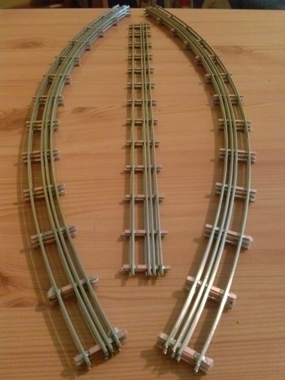

(#32300) Váltógyártó hozzászólása Válasz • Ápr 18, 2014

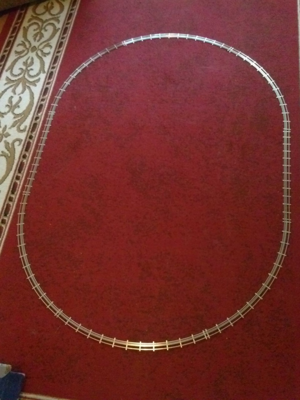

Egy kedves barátomnak építettem egy három nyomtávos dilikört tesztvágányzat gyanánt. H0, TT és N-es cuccokat lehet rajta futtatni, persze, ha rájön az őrület, és kitalálja, hogy Z-s hajtást is akar csinálni, akkor gond nélkül bele lehet forrasztani azt a nyomtávot is.
(#32315) kombi válasza Váltógyártó hozzászólására (#32300) Válasz • Ápr 18, 2014
Óriási ötlet!
Egyébként a képek láttám beugrott az egykori Ganz néhai népligeti próbapályája. Volt azon vagy 4-5 különböző nyomtávú vágány egyszerre, első látásra nem is volt olyan könnyű kiigazodni rajta.
Fiatal koromban mindig csodálkoztam is, hogy a búbánatba is találja meg ott a vonat a neki megfelelő sínt?
