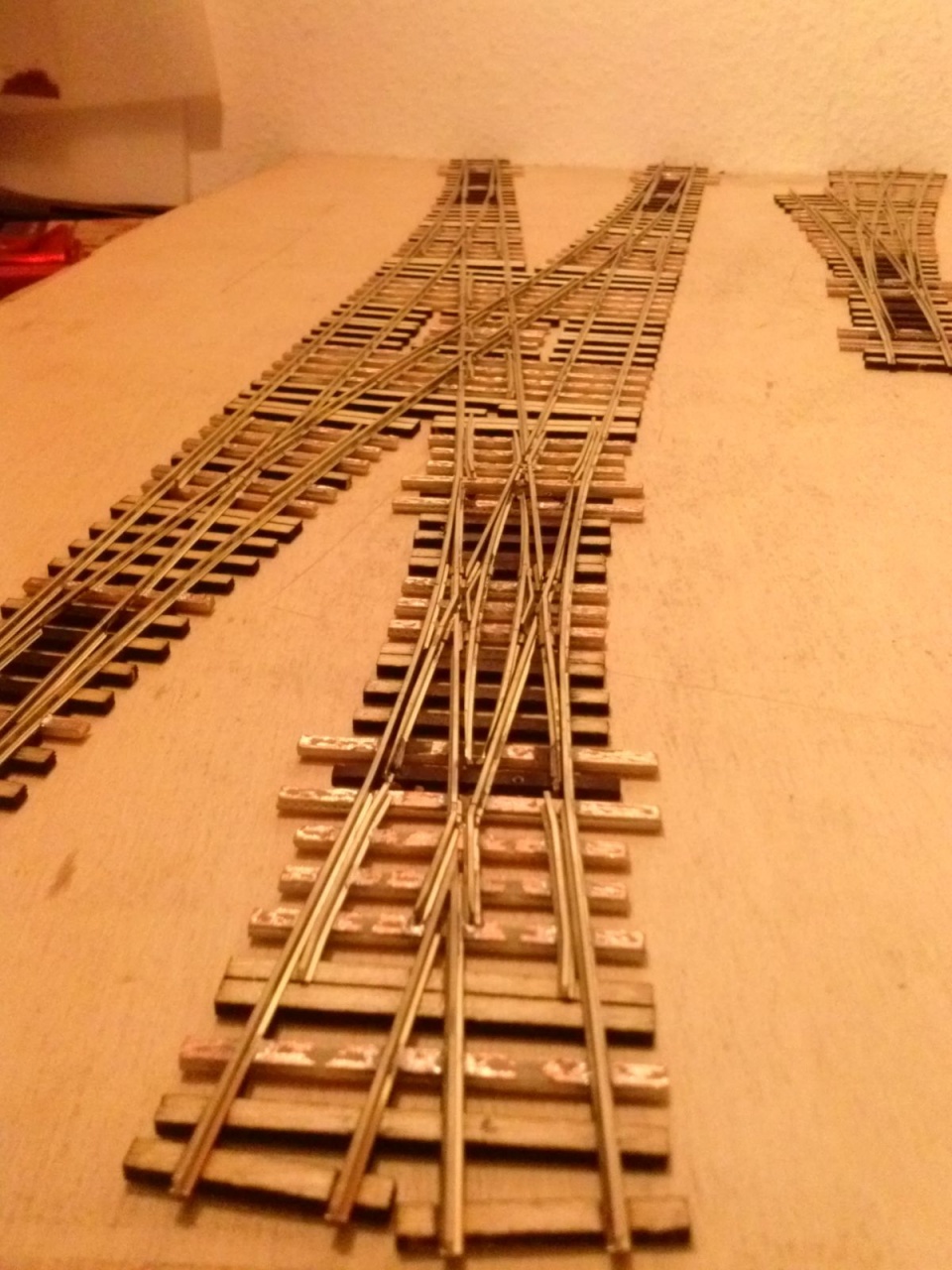

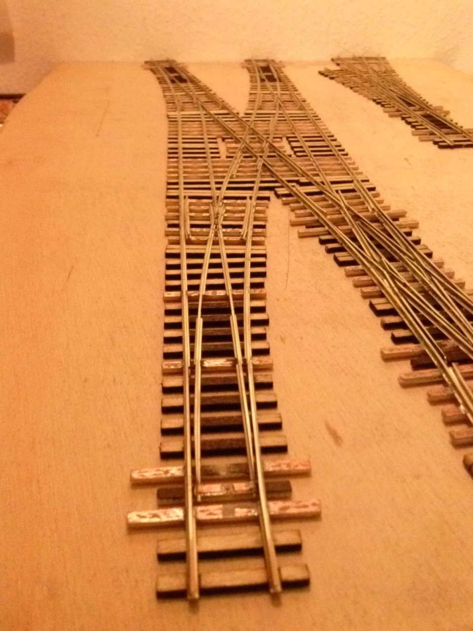

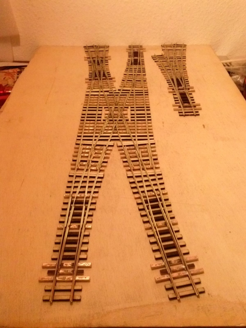

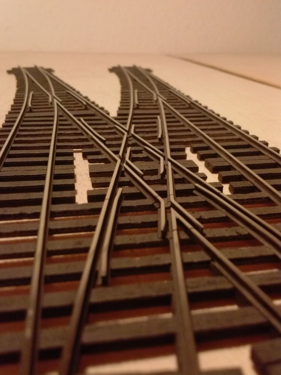

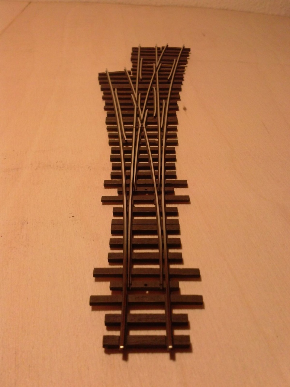

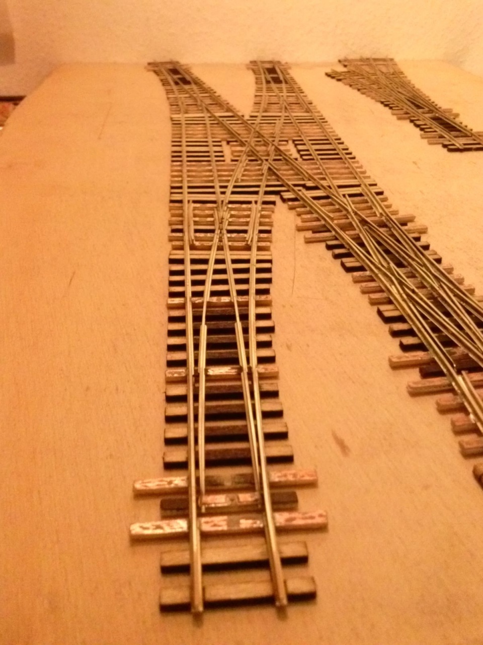

(#34094) Váltógyártó válasza Váltógyártó hozzászólására (#34017) Válasz • Jún 7, 2014
Készül a H0m állomás...

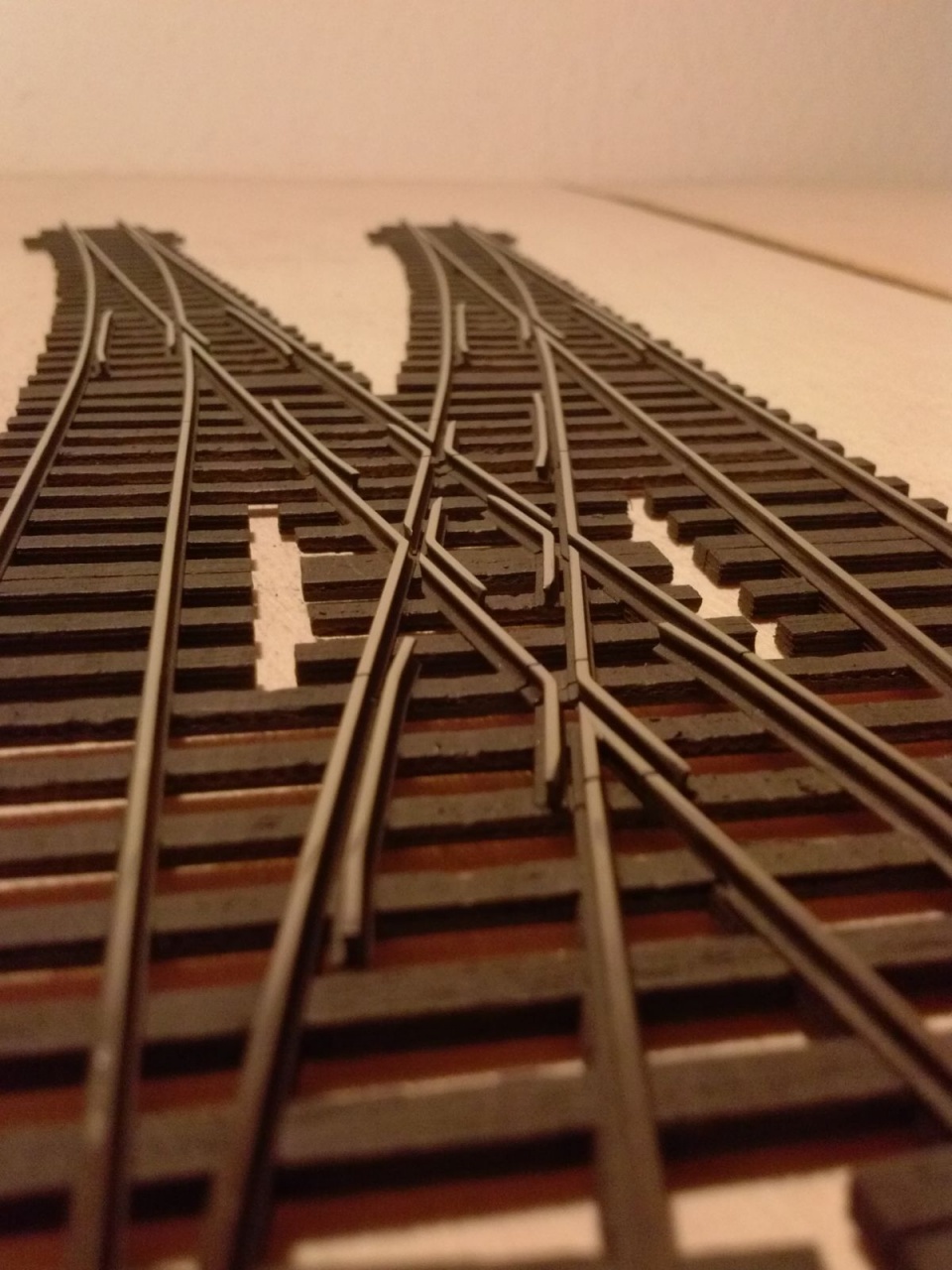

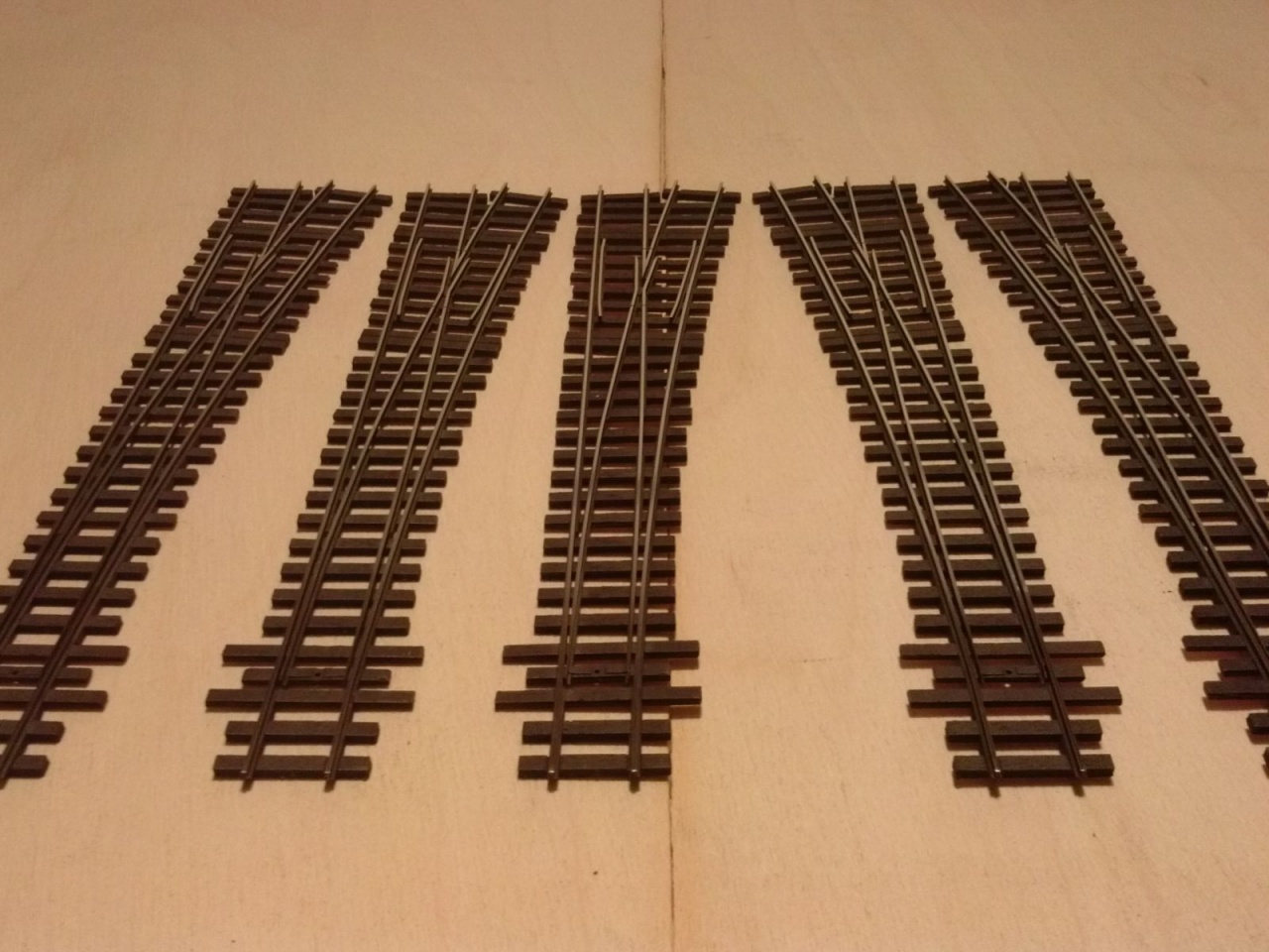

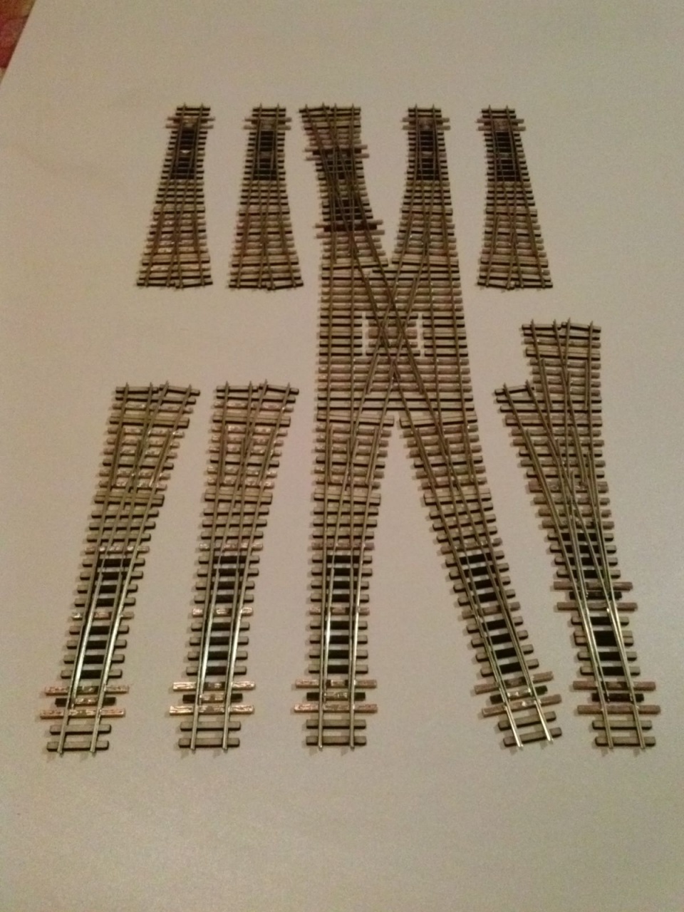

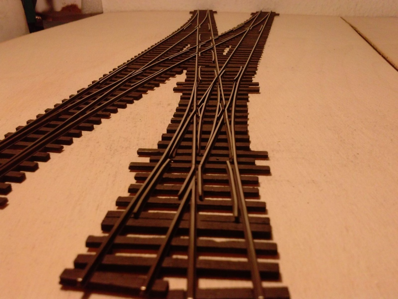

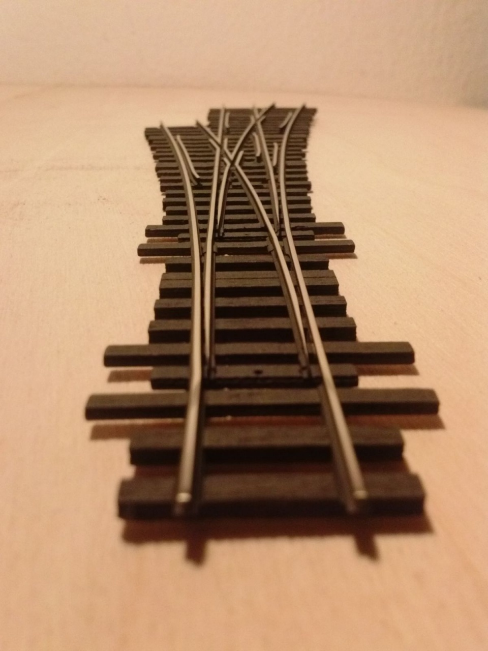

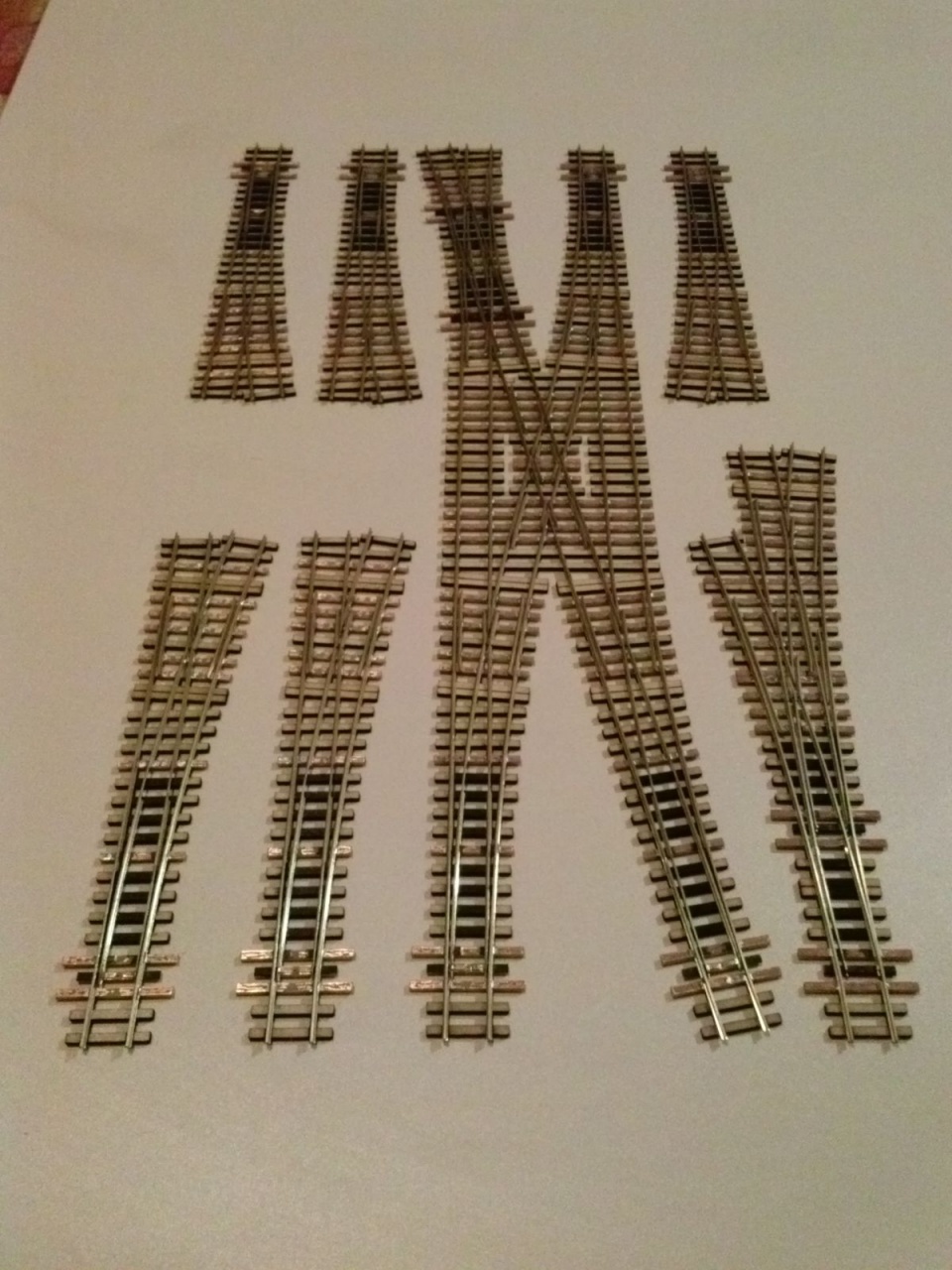

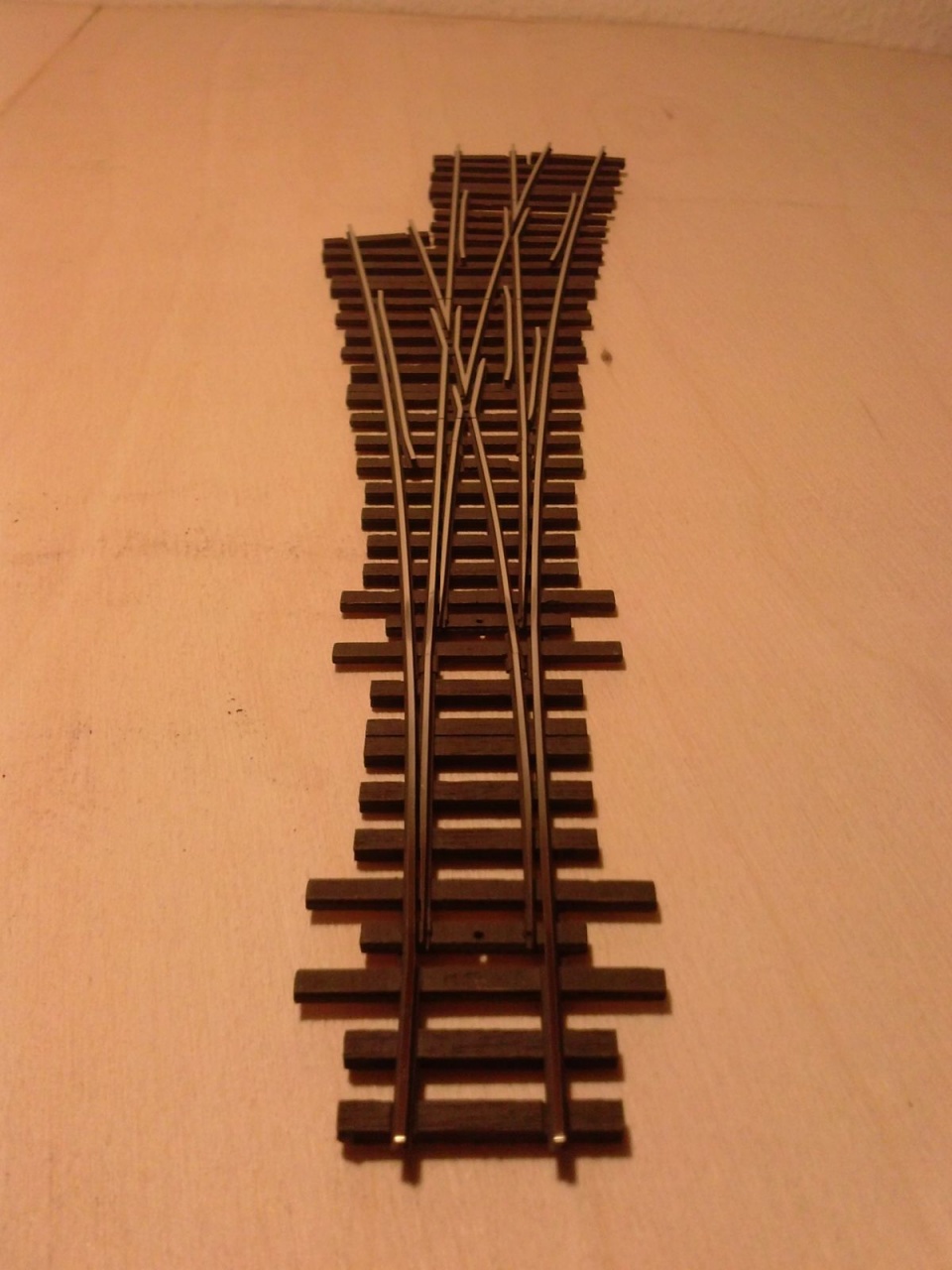

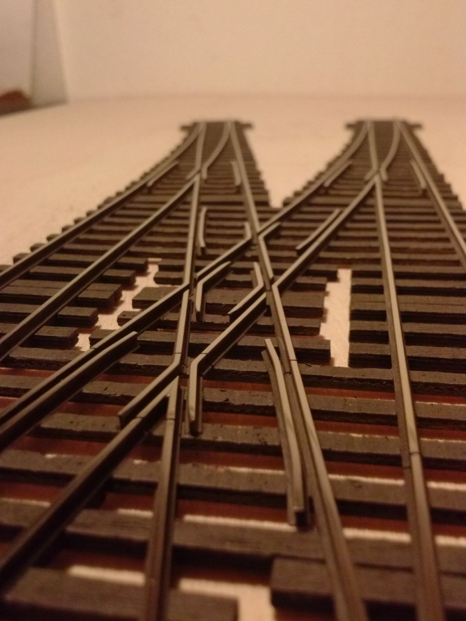

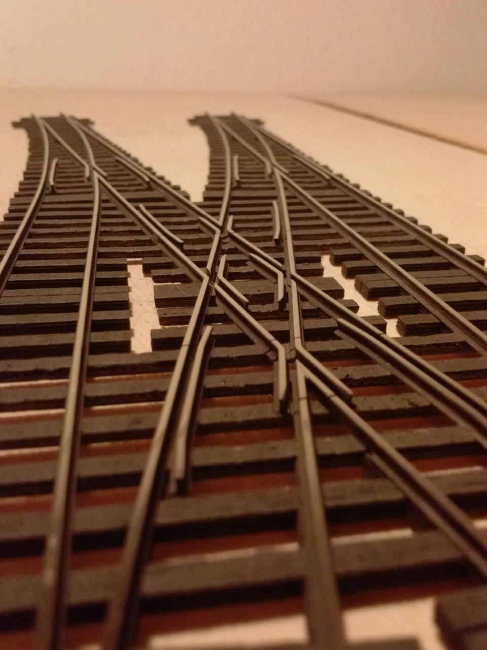

(#34387) Váltógyártó válasza Váltógyártó hozzászólására (#34094) Válasz • Jún 14, 2014
Nos, már csak festésre várnak a H0m kitérők:

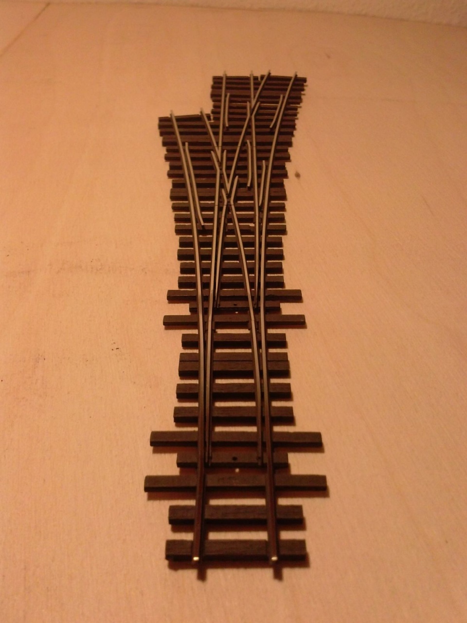

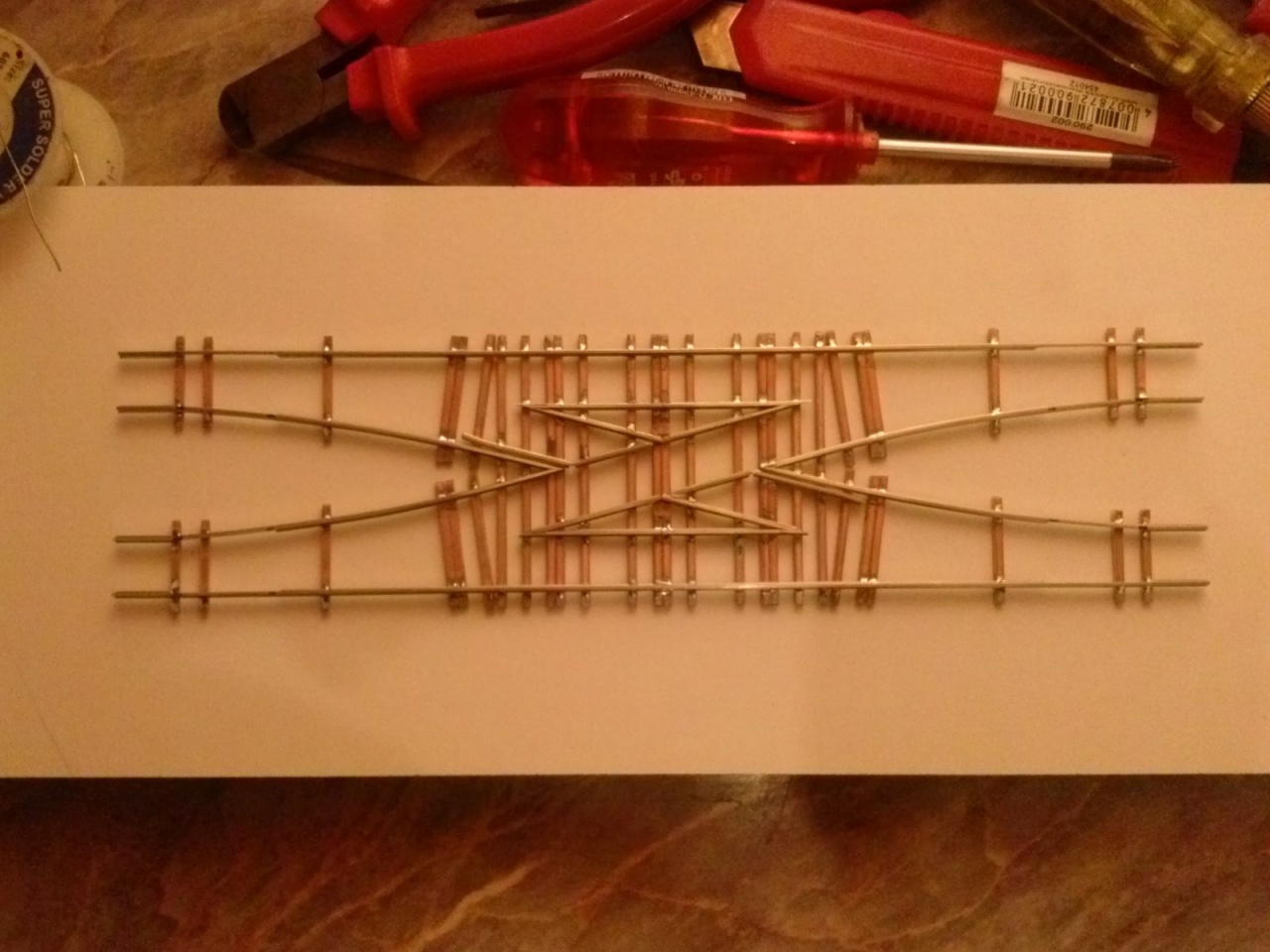

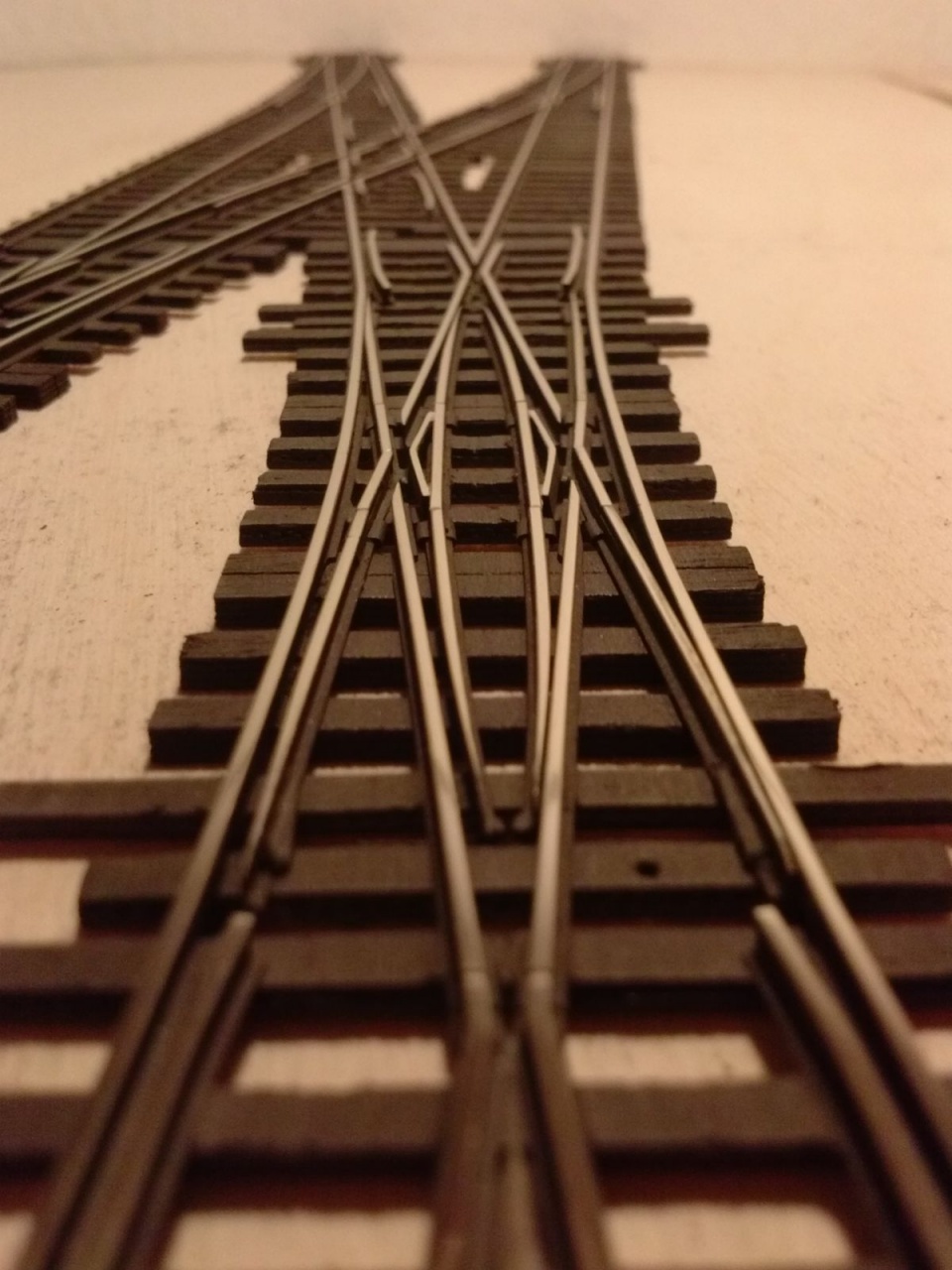

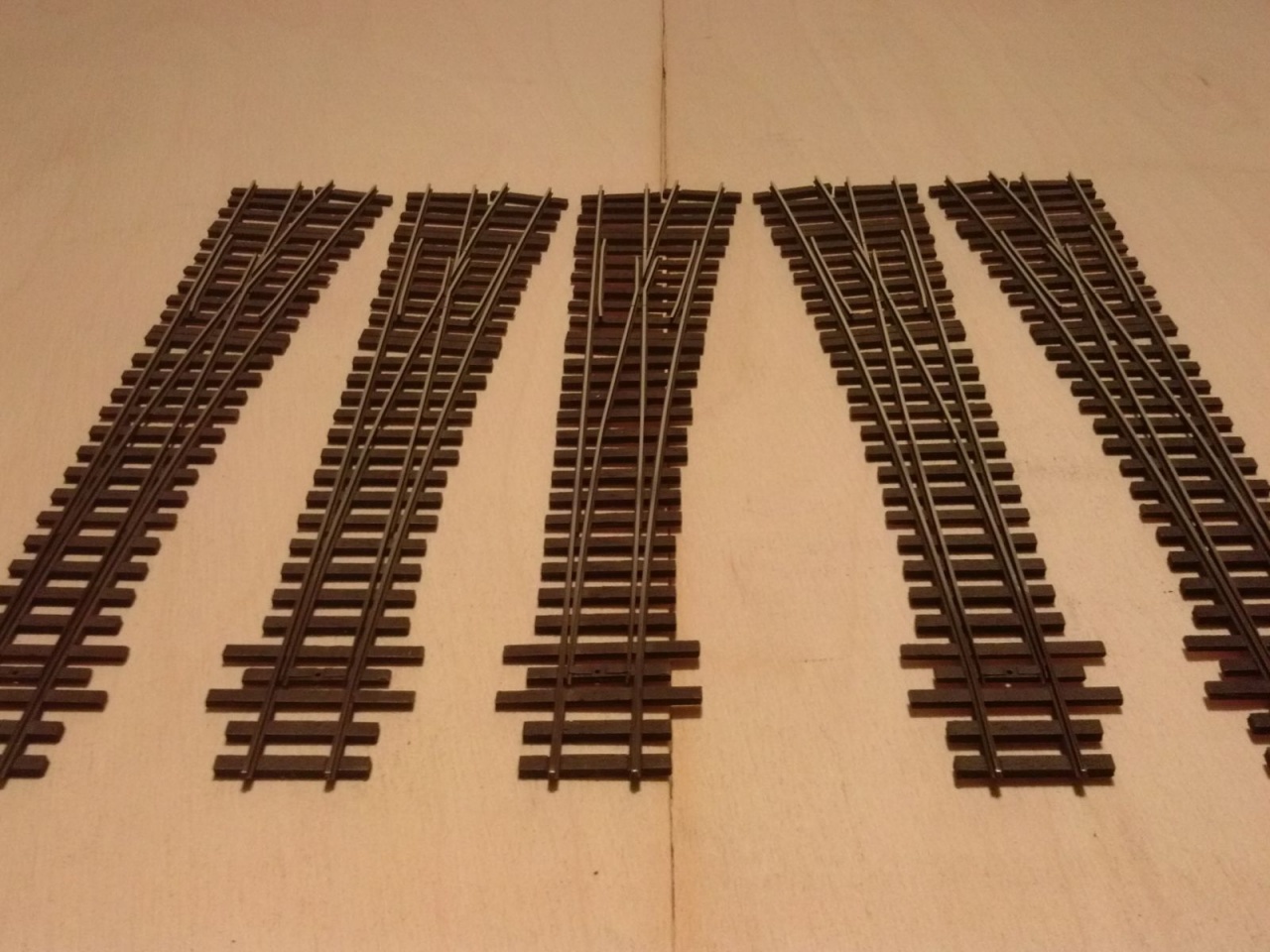

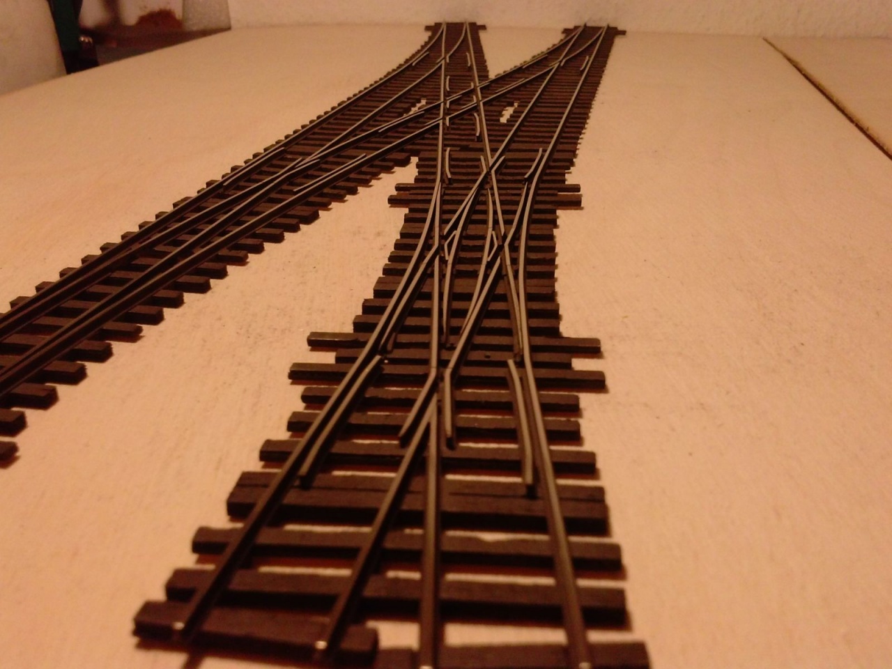

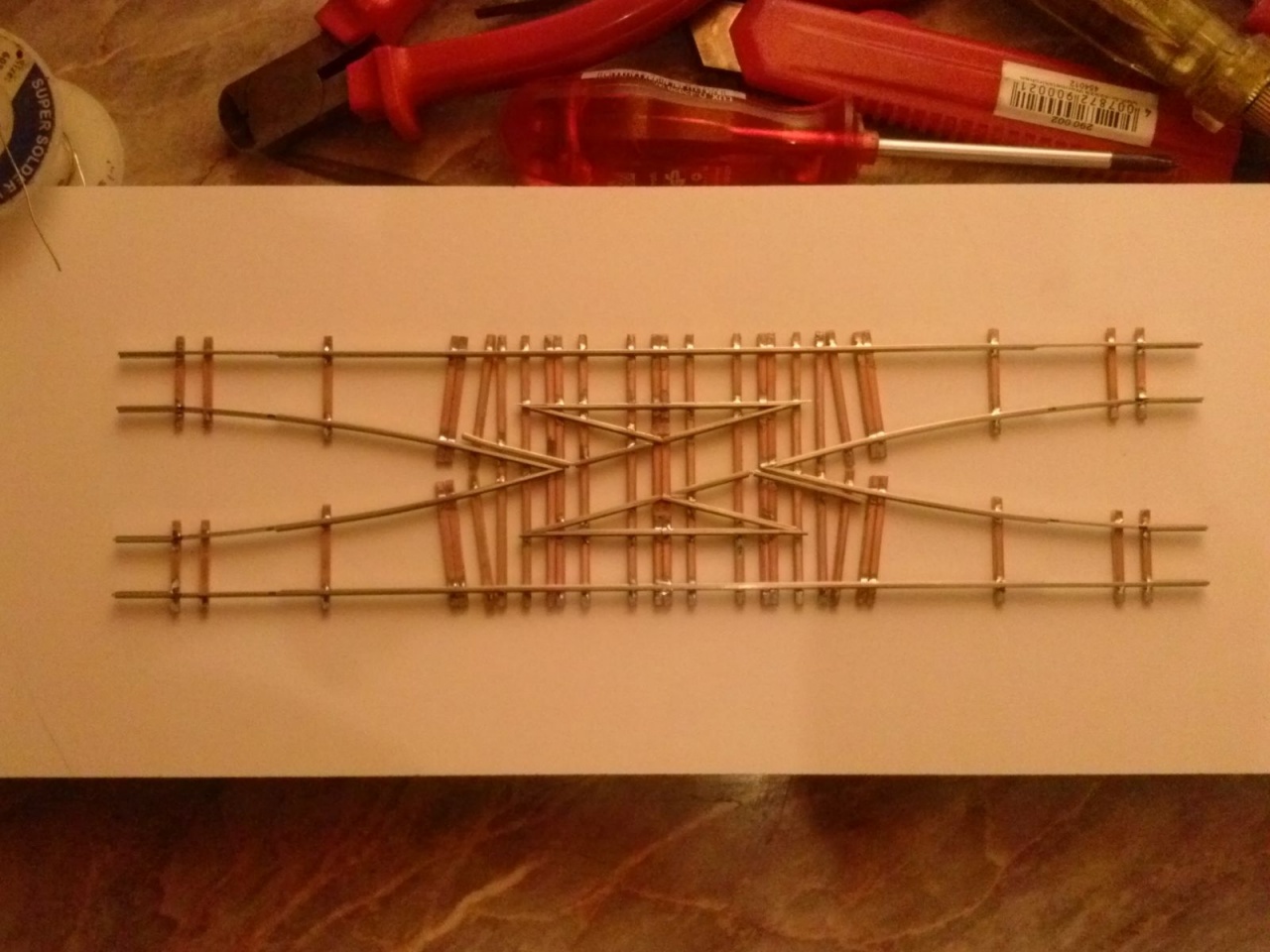

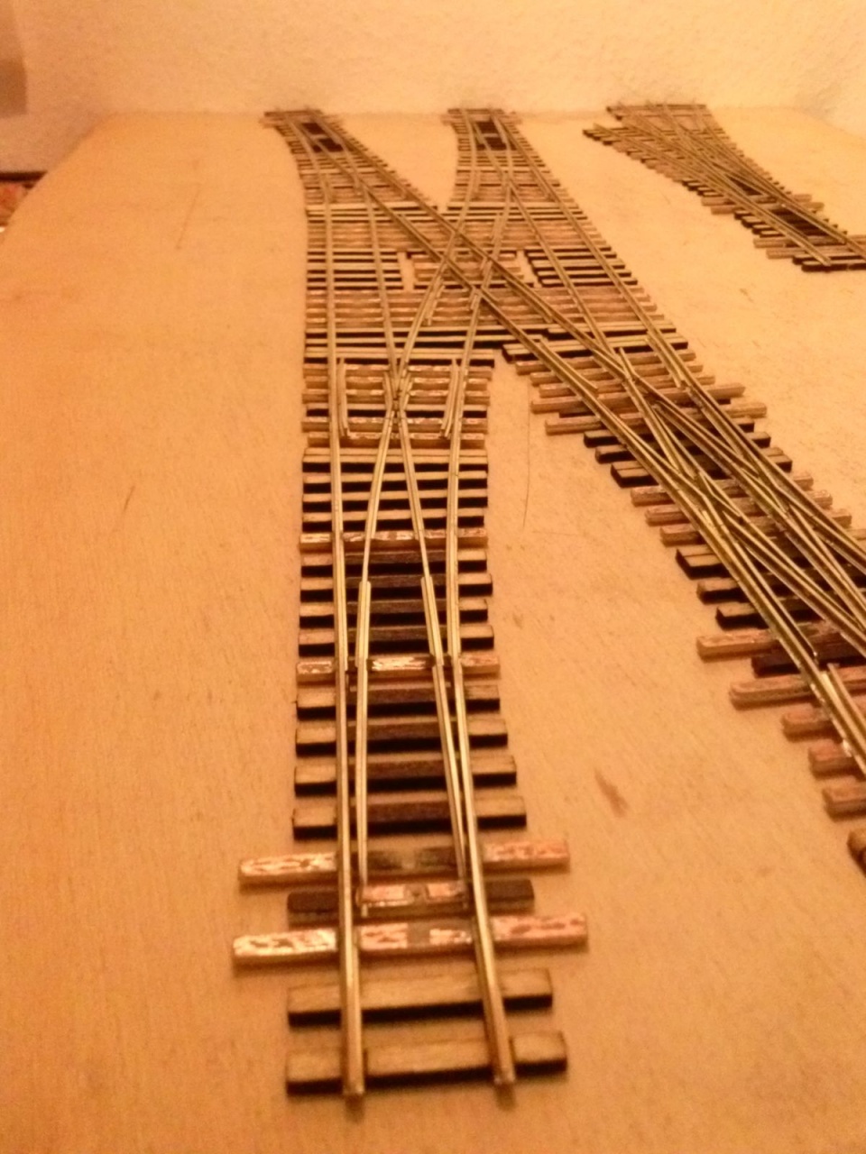

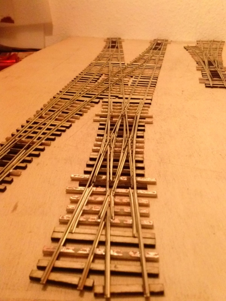

(#34427) Váltógyártó hozzászólása Válasz • Jún 16, 2014
Amíg száradnak a H0m cuccok, egy újabb kis gyöngyszem 12mm-re, ezúttal viszont 1:120-ban!
(2. kép: csak a kis ember tart rendet... stb)

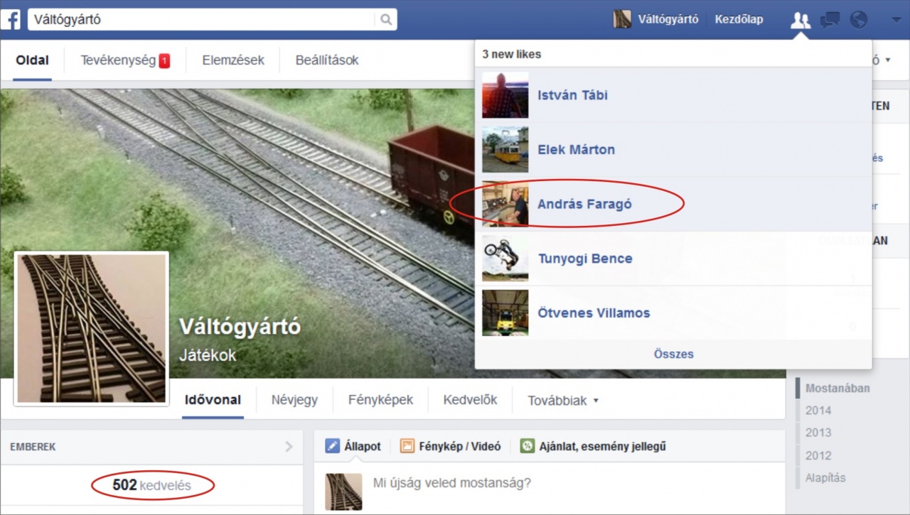

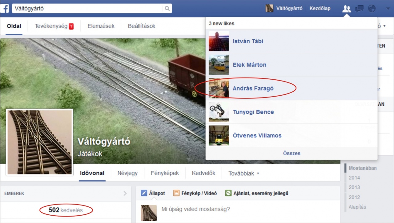

(#34609) Váltógyártó hozzászólása Válasz • Jún 18, 2014
Megszületett az 500. "Like"!
Facebook/Váltógyártó
(#34641) Fordítókorongos válasza Váltógyártó hozzászólására (#34609) Válasz • Jún 18, 2014
Gratulálok!
Azért irigykedem is a munkáidra,precizitásodra,de a kitartásodra a legjobban.
Jó Váltógyártást!

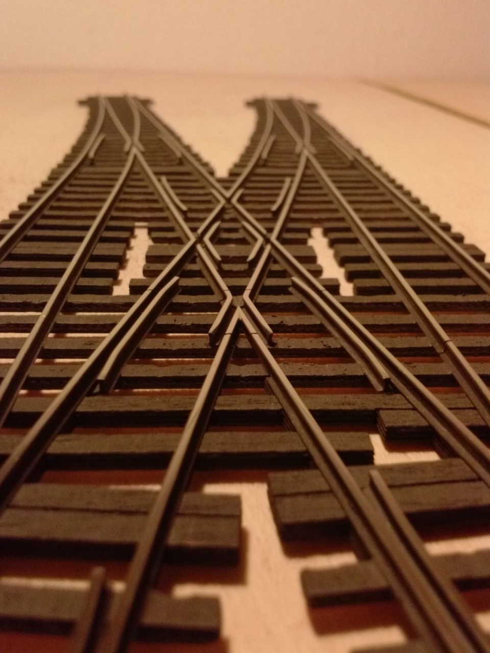

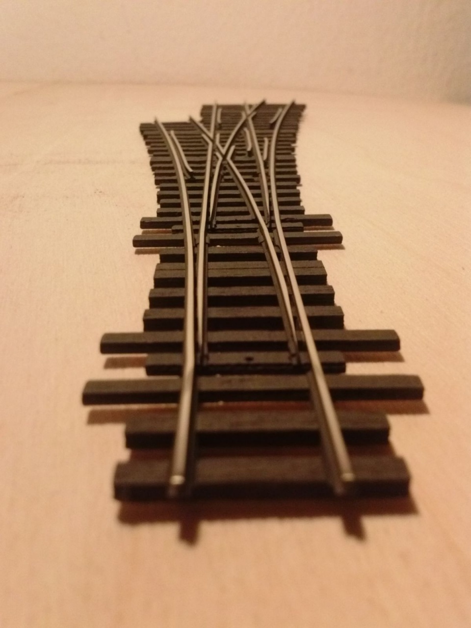

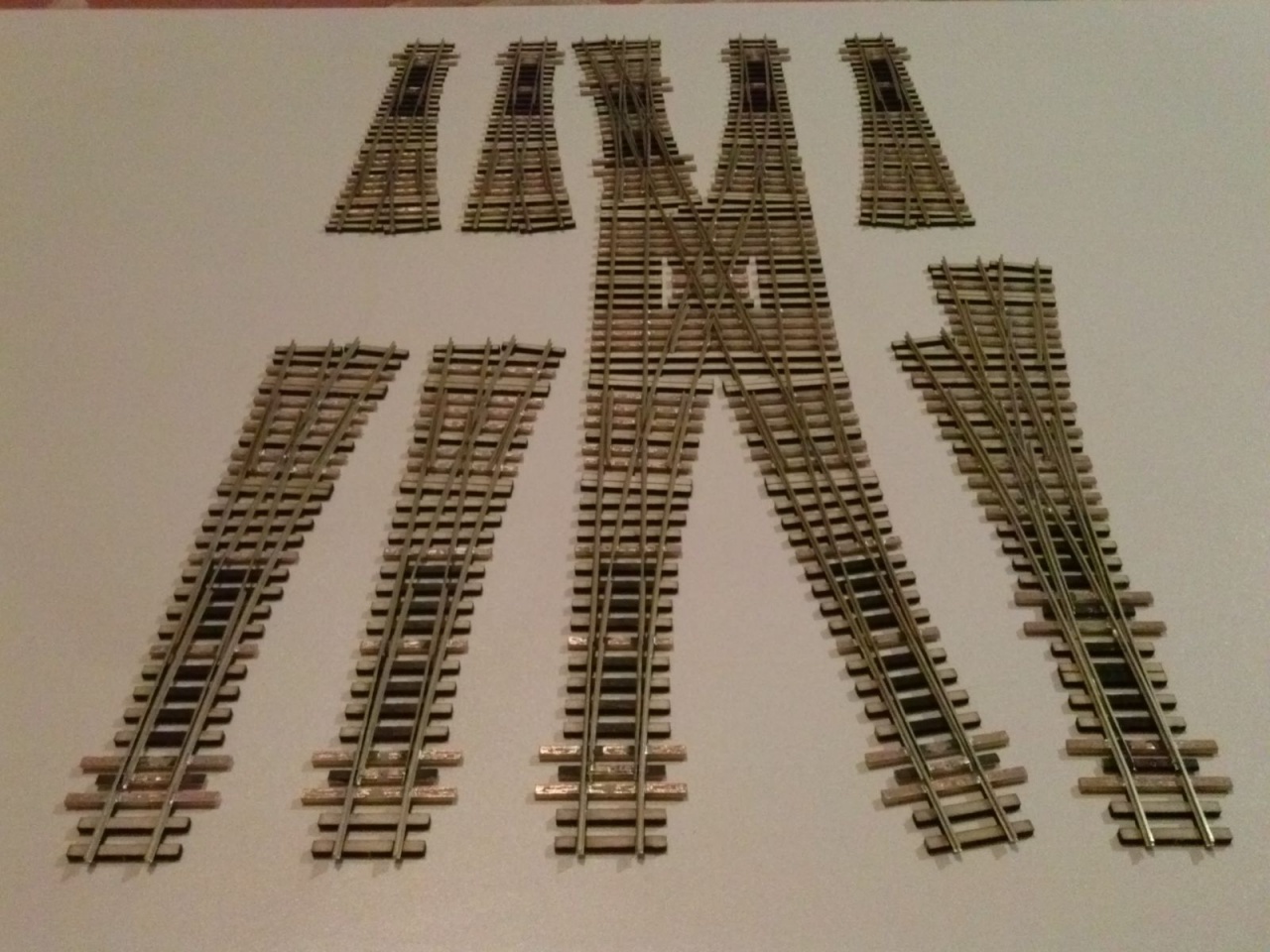

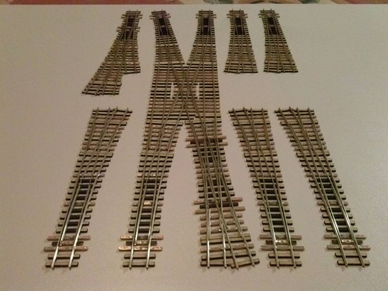

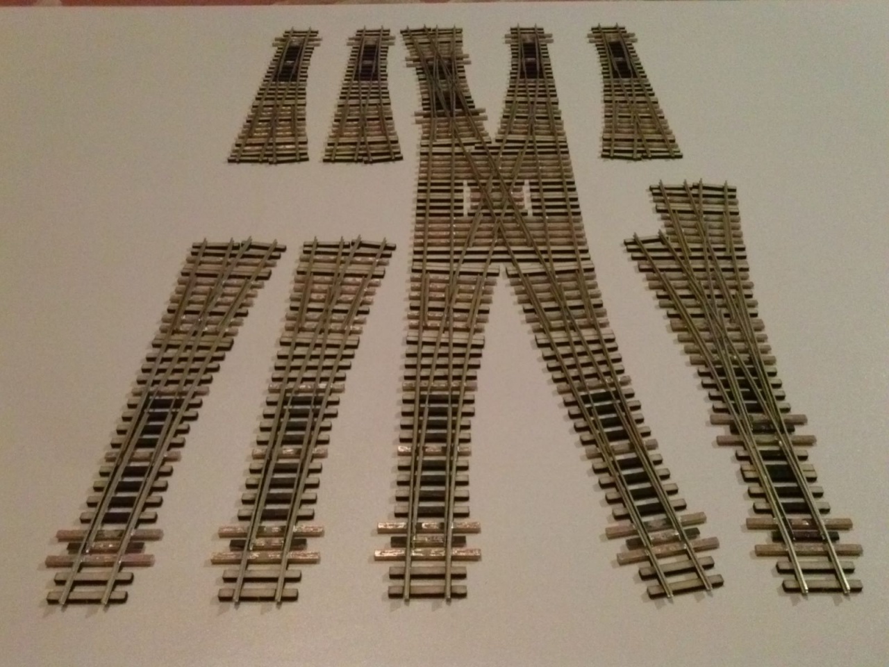

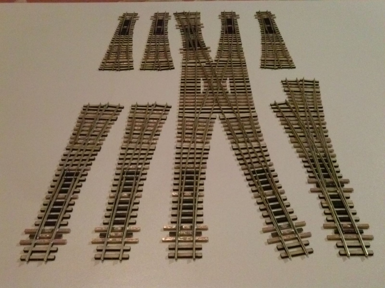

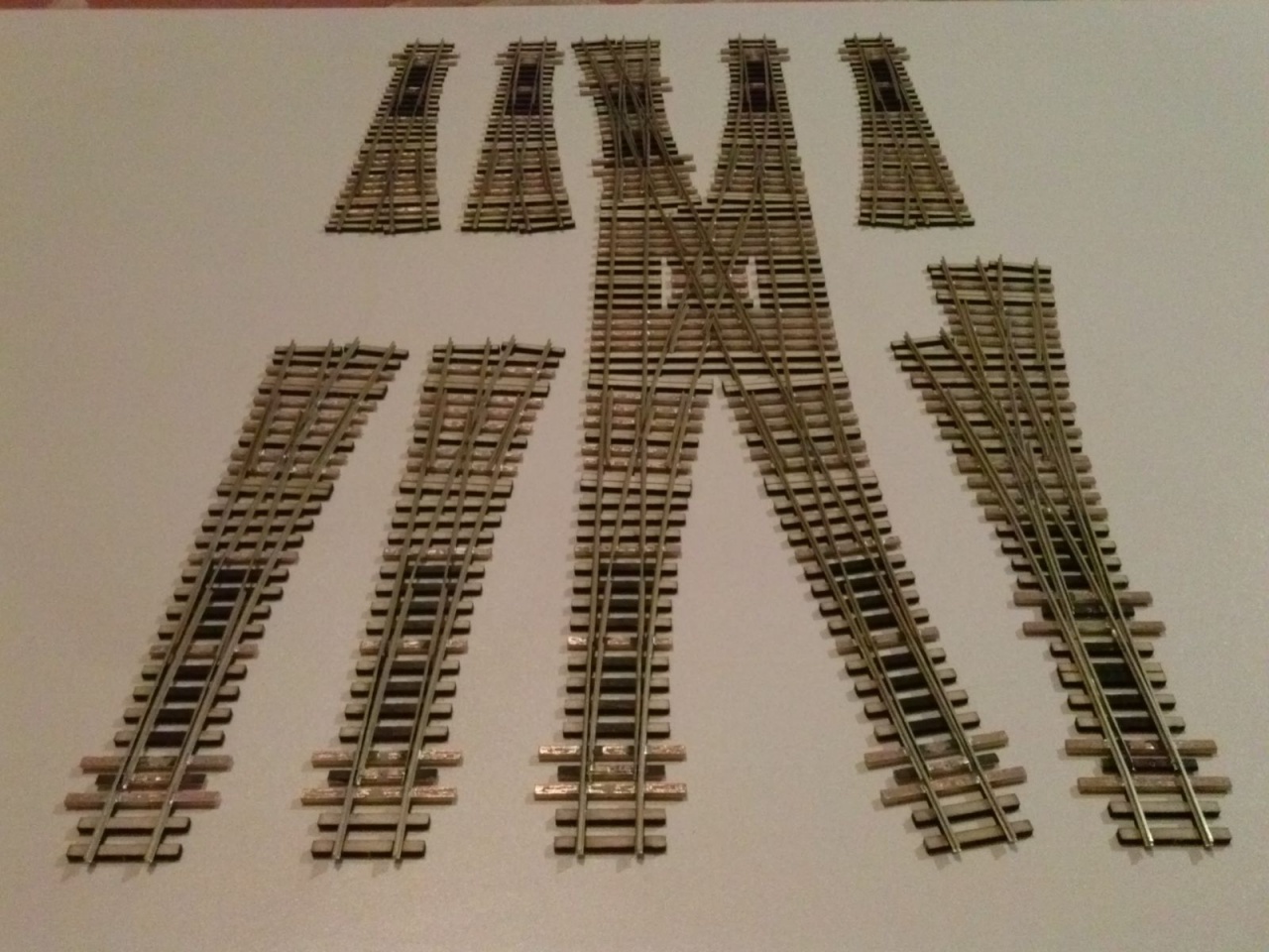

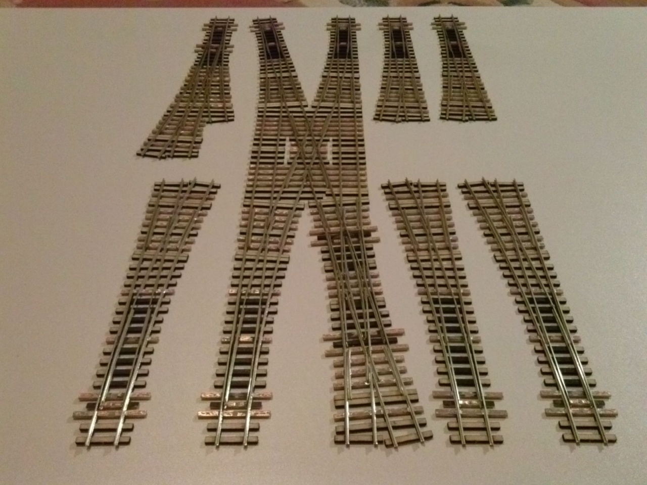

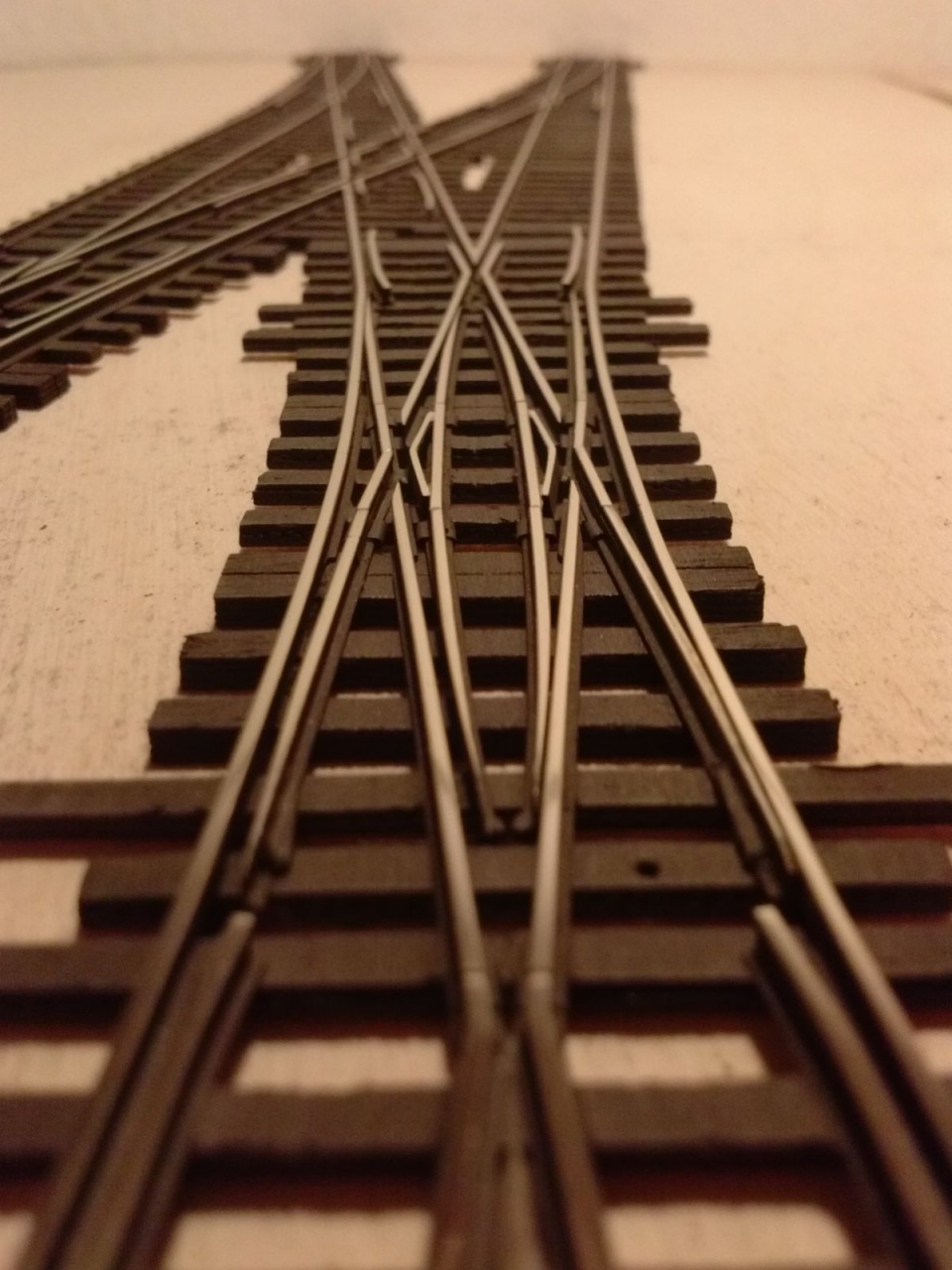

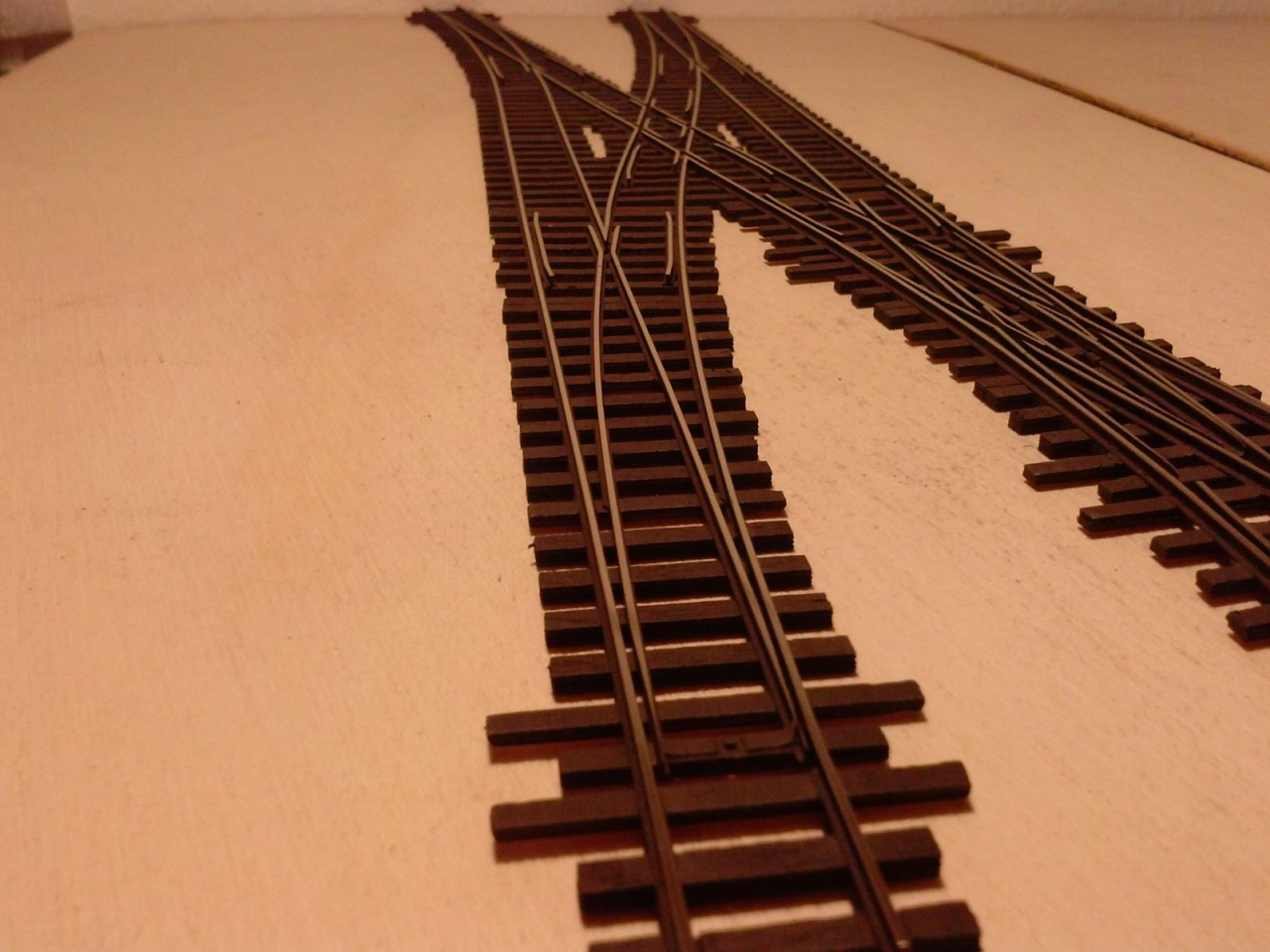

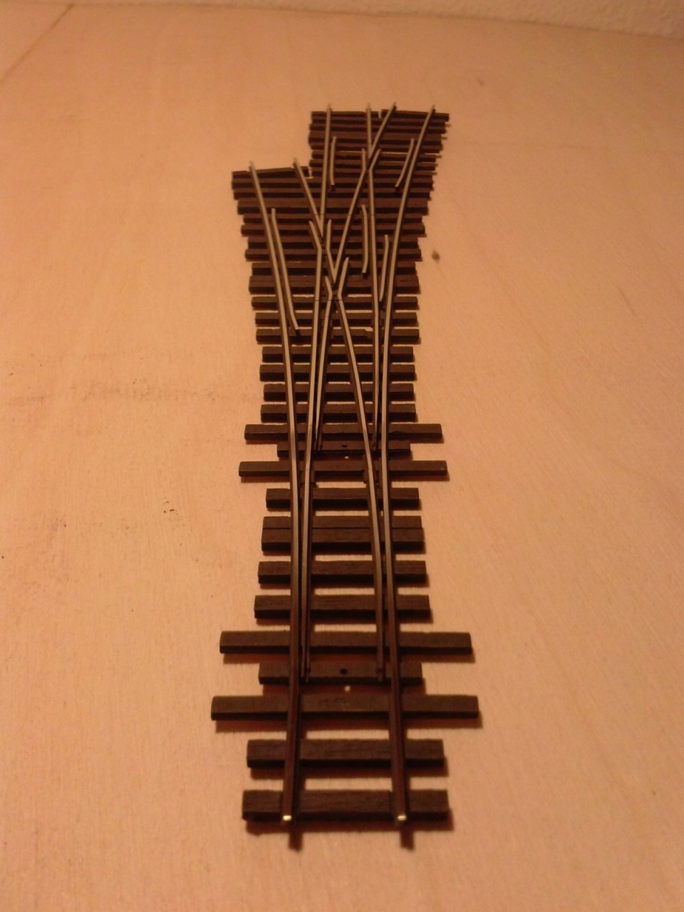

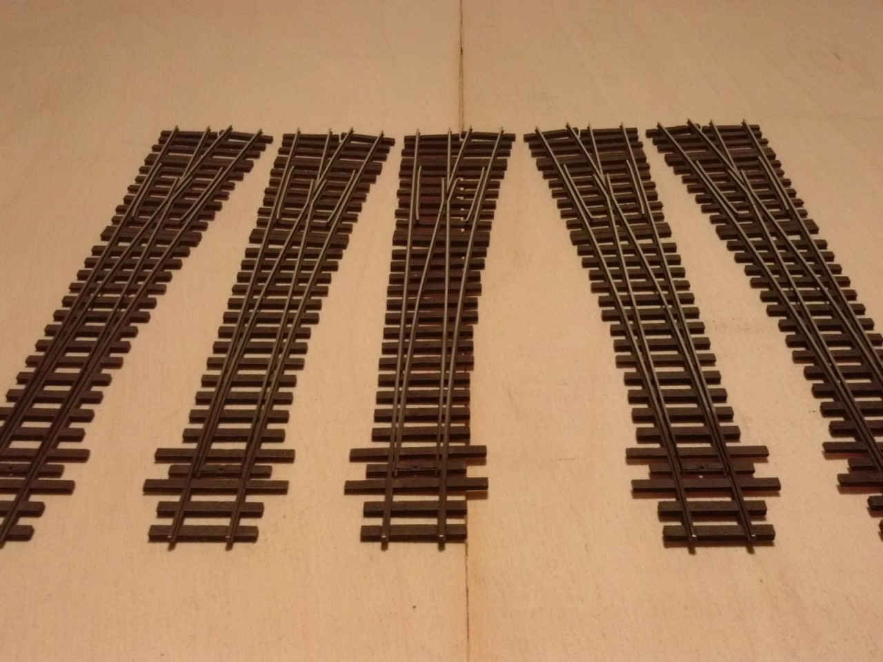

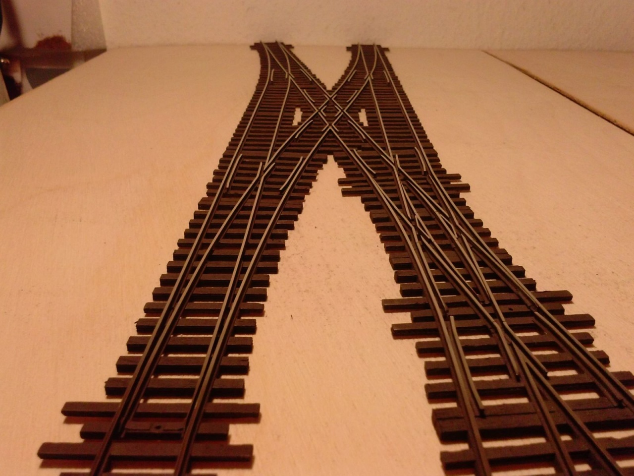

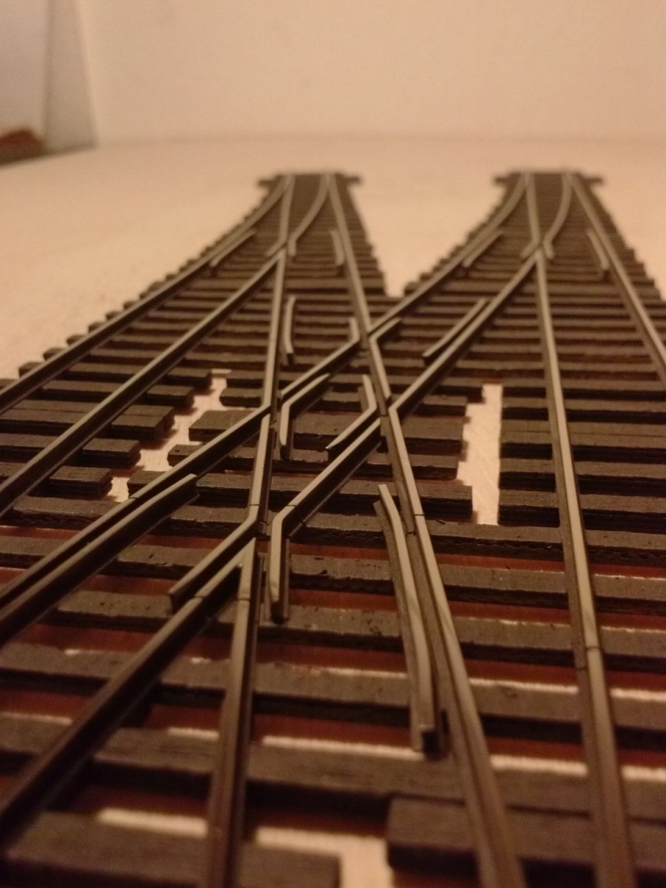

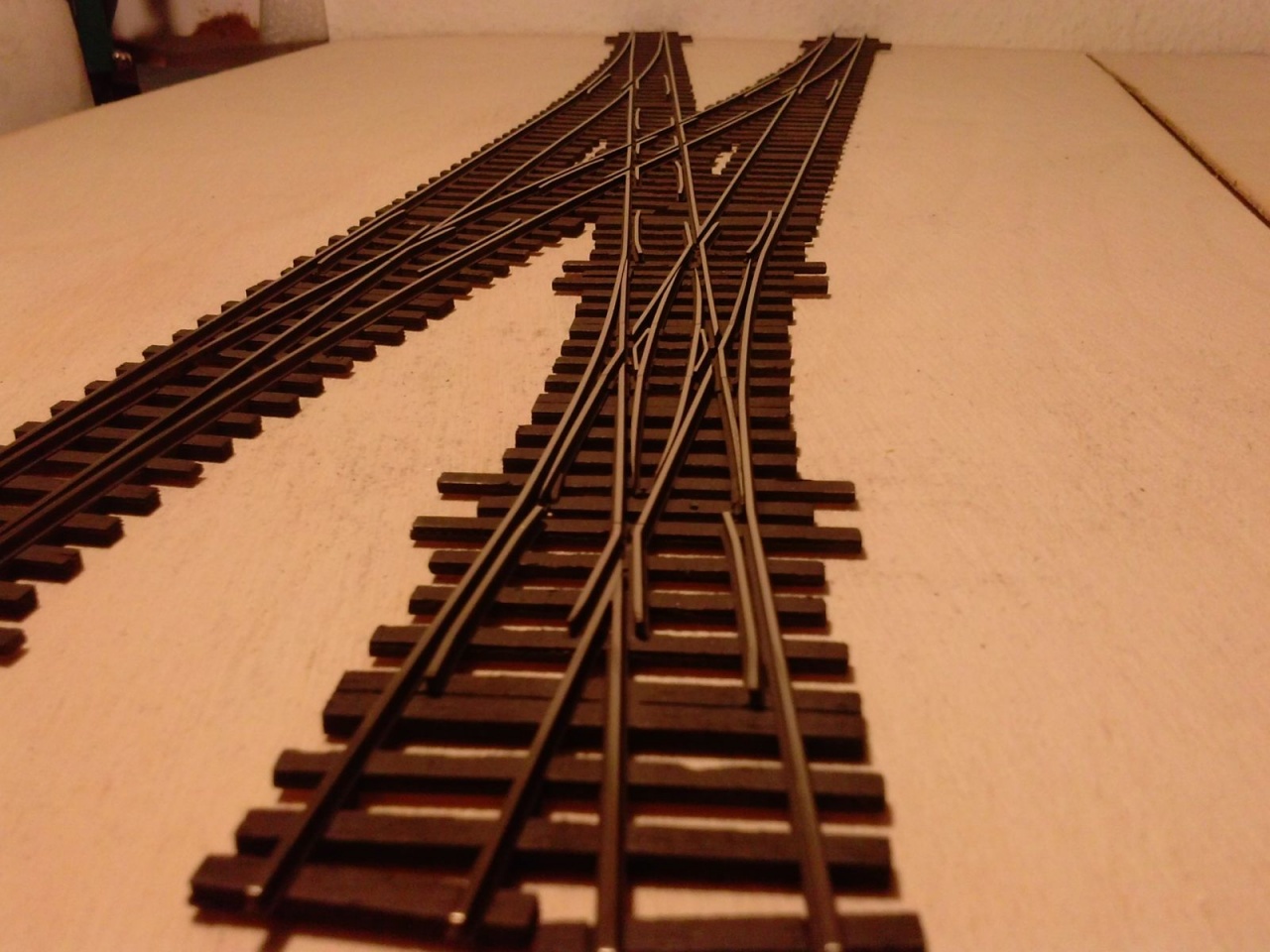

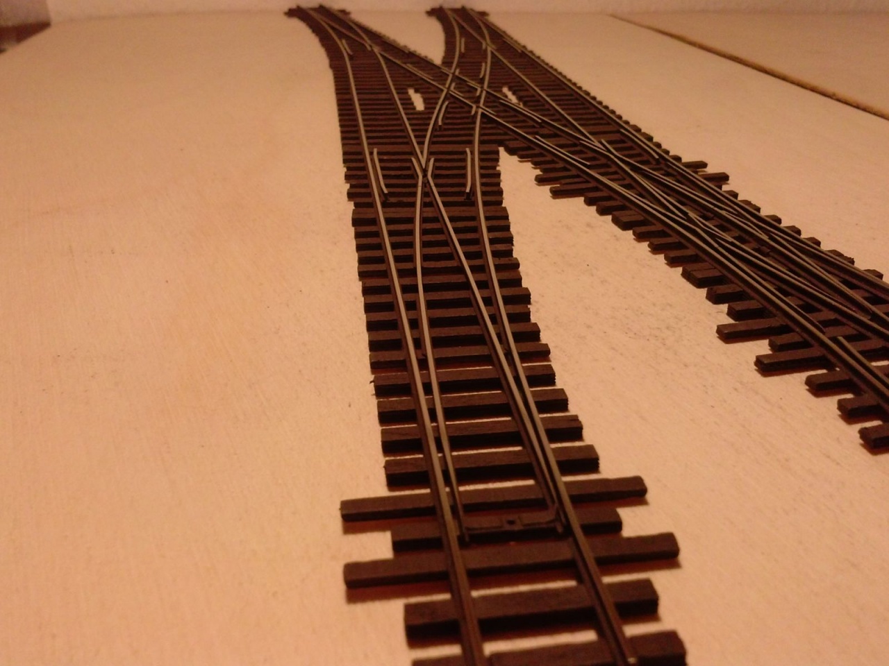

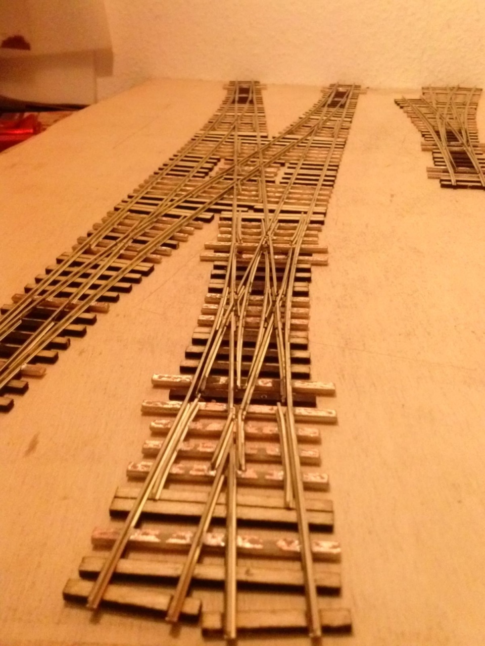

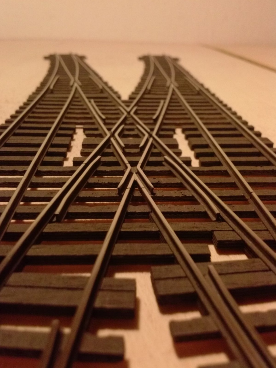

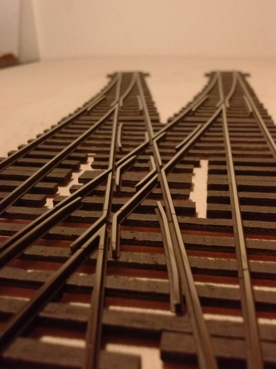

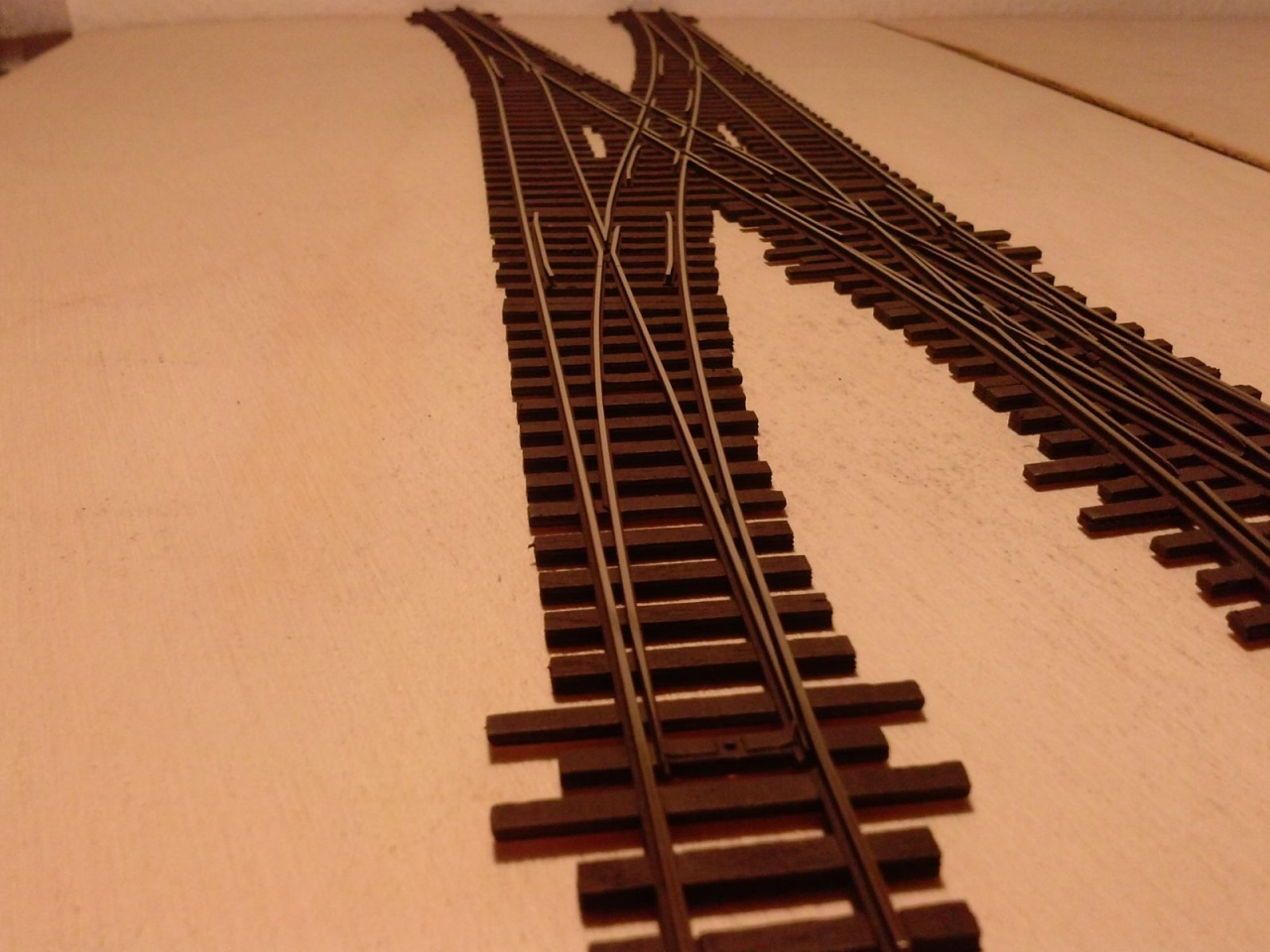

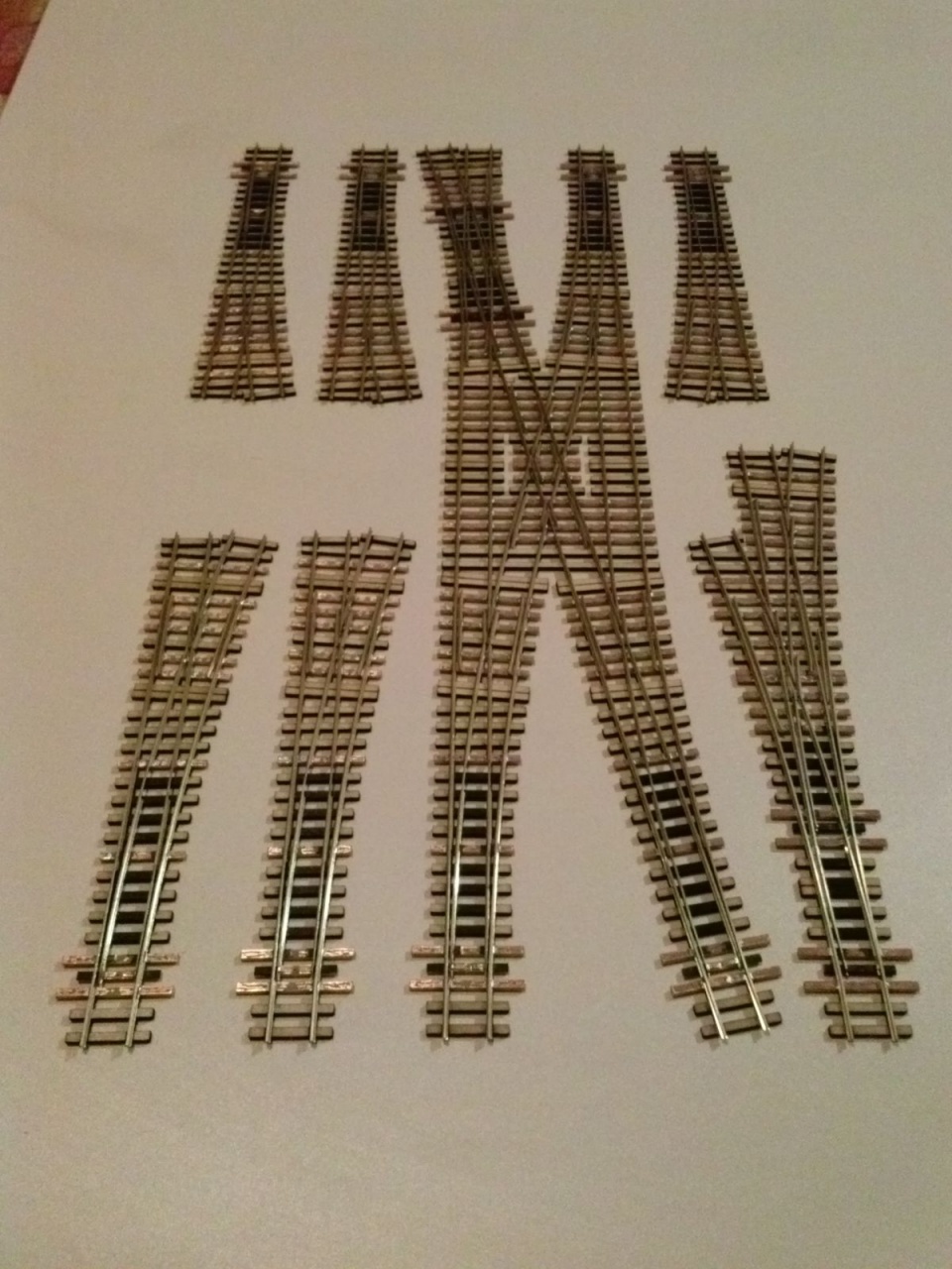

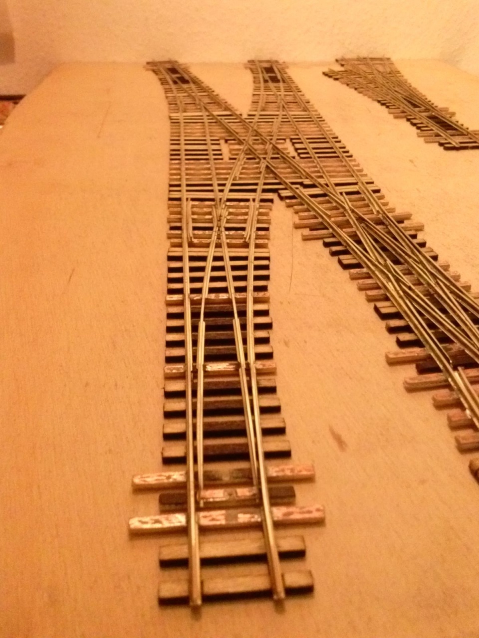

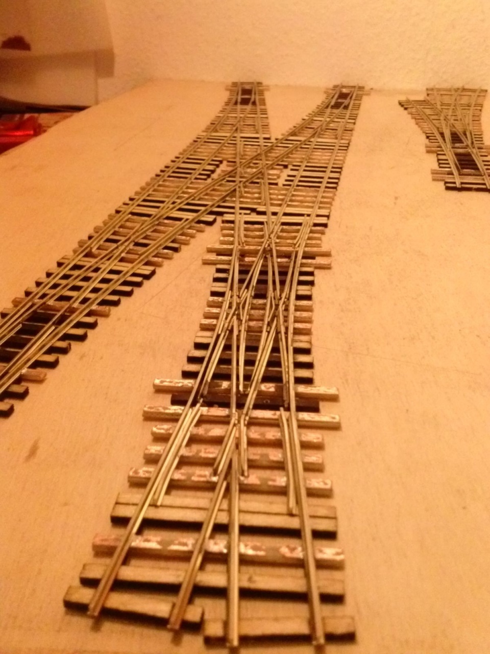

(#35074) Váltógyártó válasza Váltógyártó hozzászólására (#34387) Válasz • Jún 29, 2014
Elkészültek a H0m kitérők:

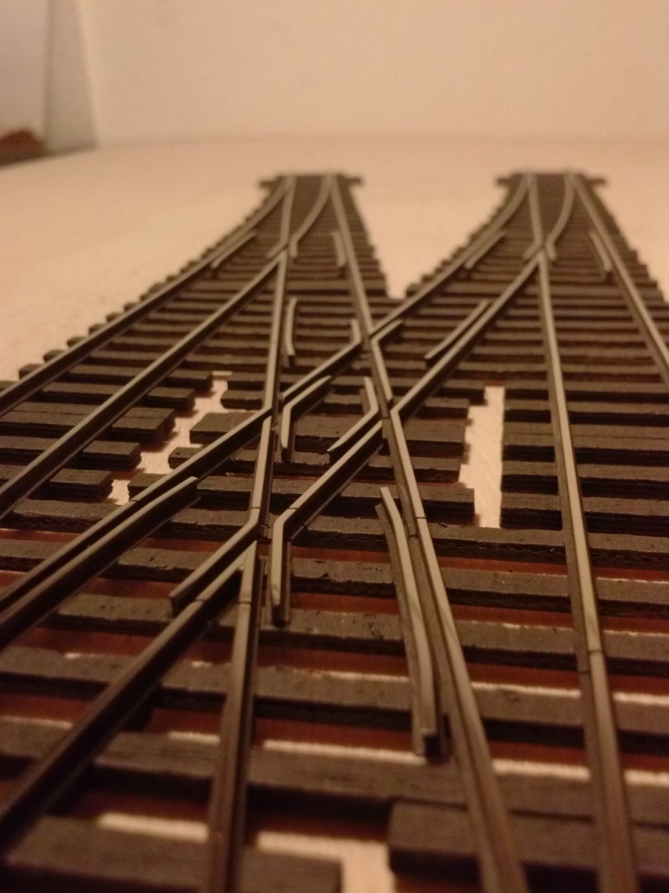

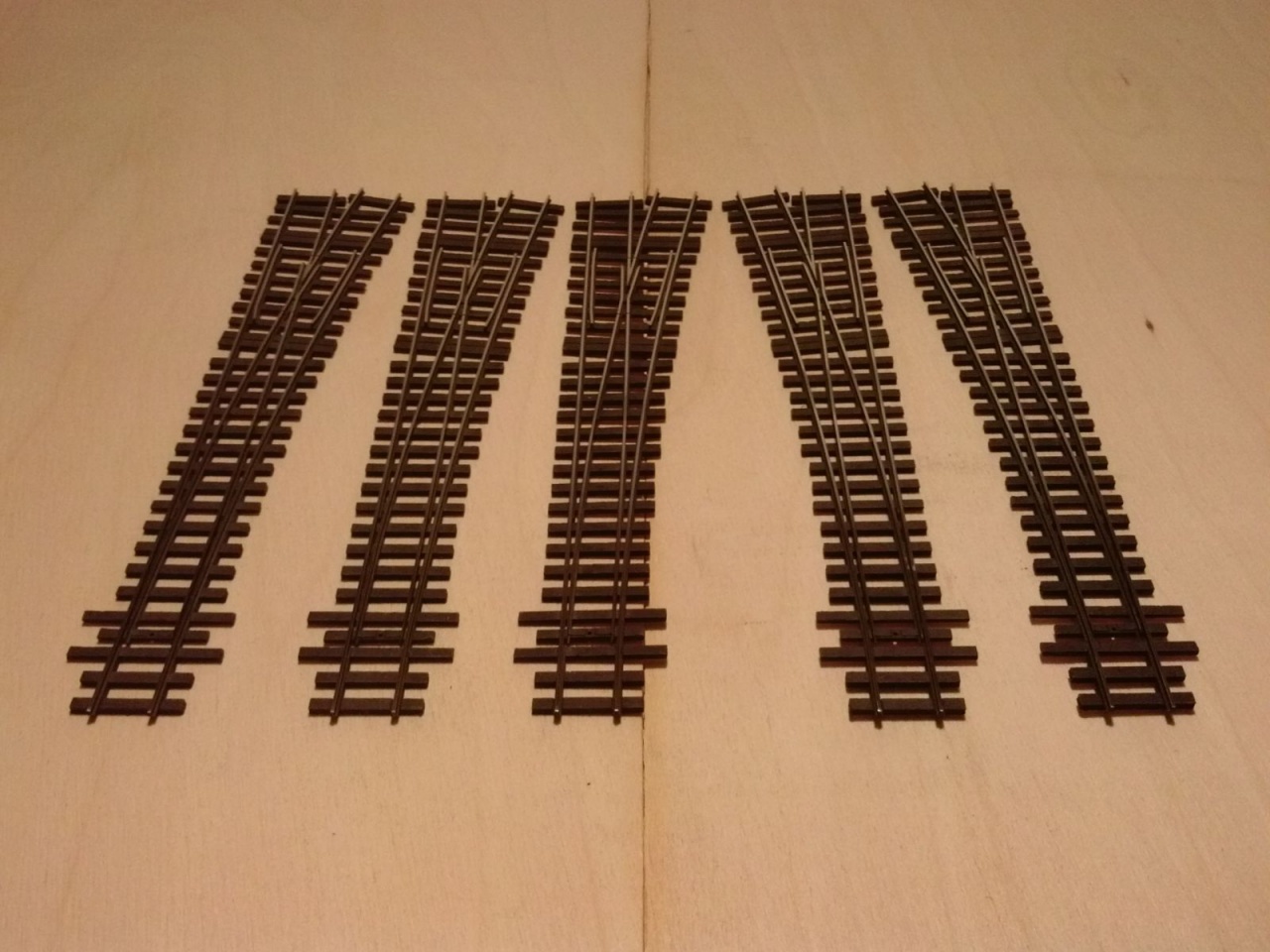

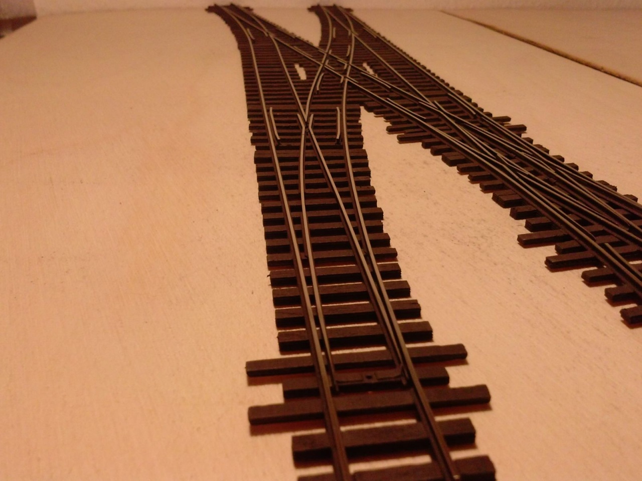

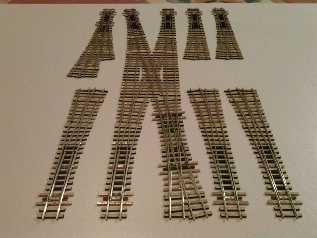

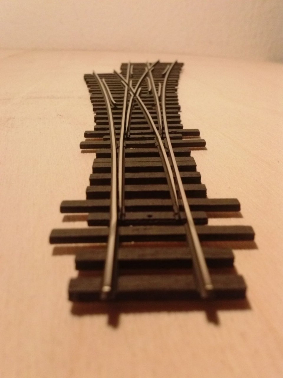

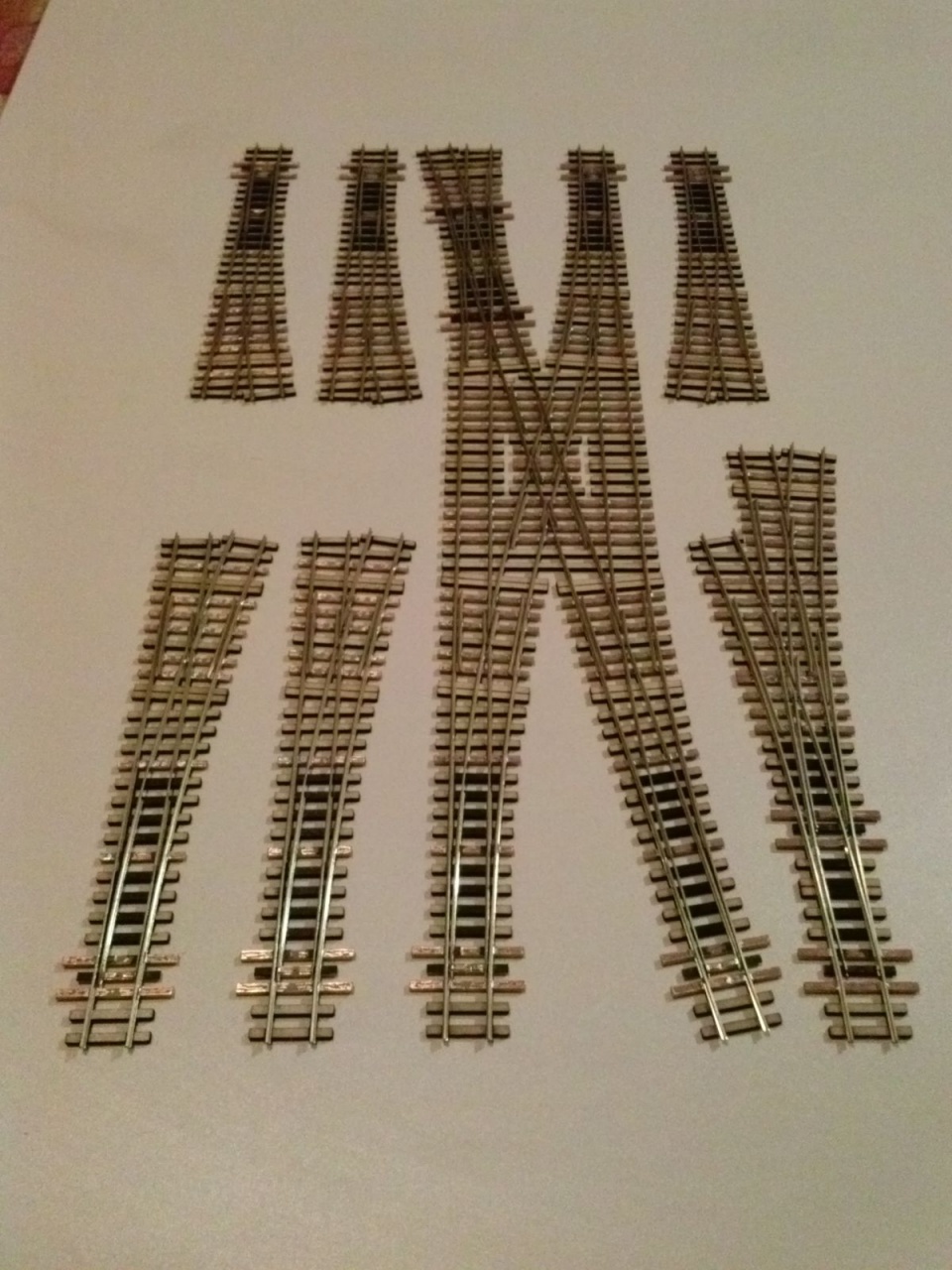

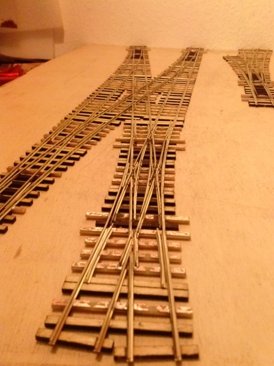

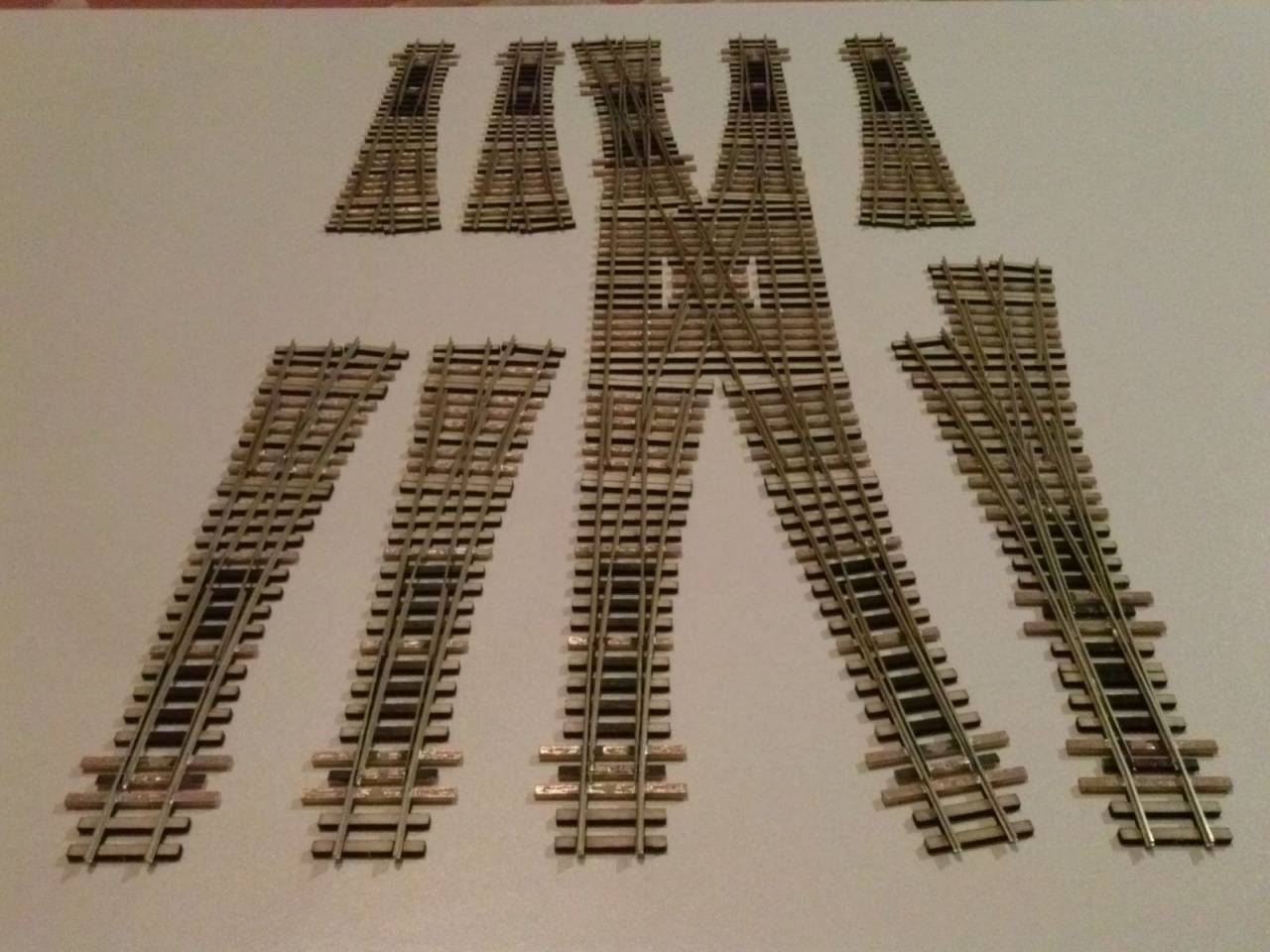

(#35075) Váltógyártó válasza Váltógyártó hozzászólására (#35074) Válasz • Jún 29, 2014

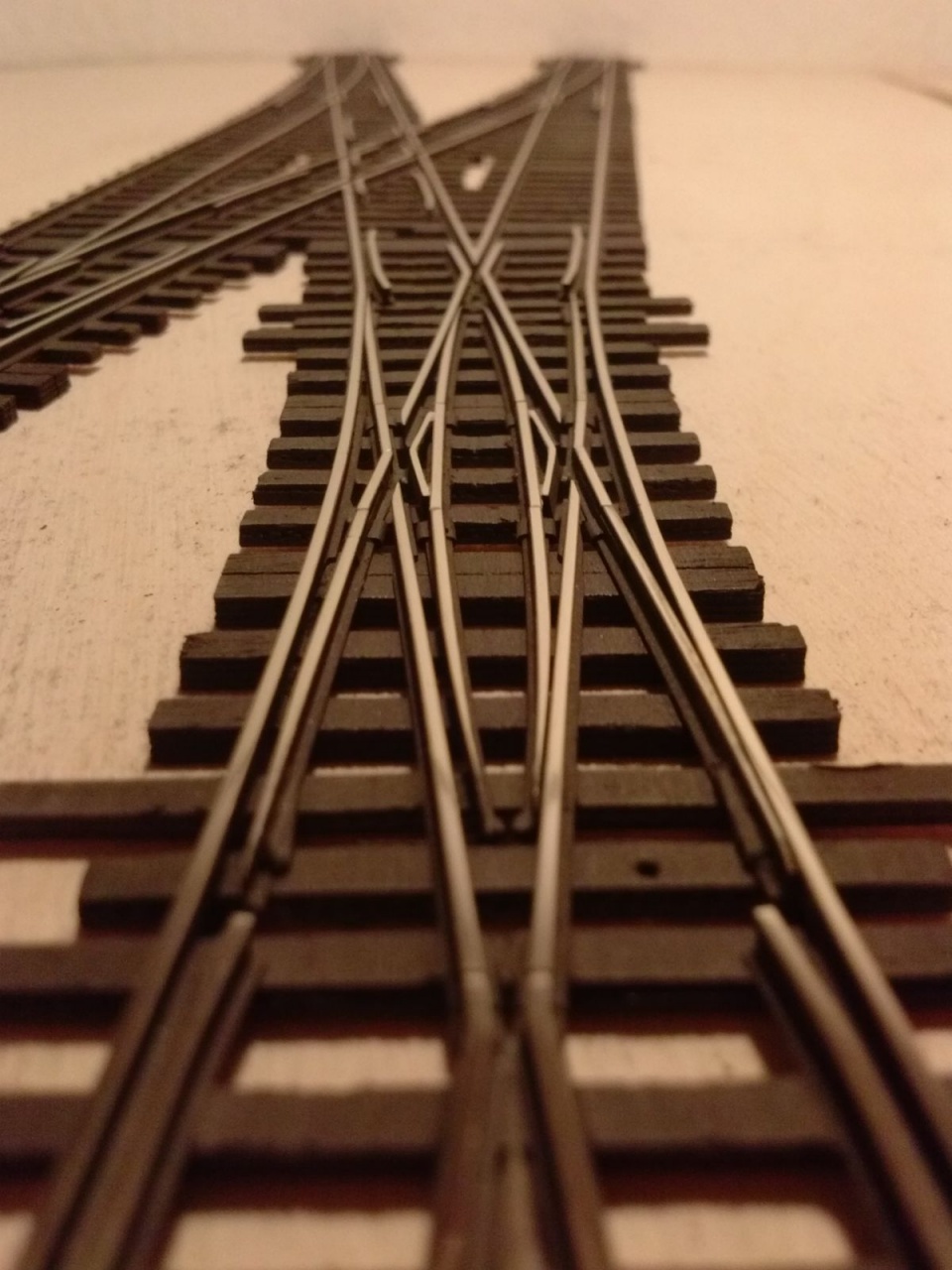

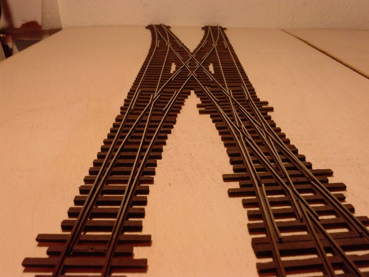

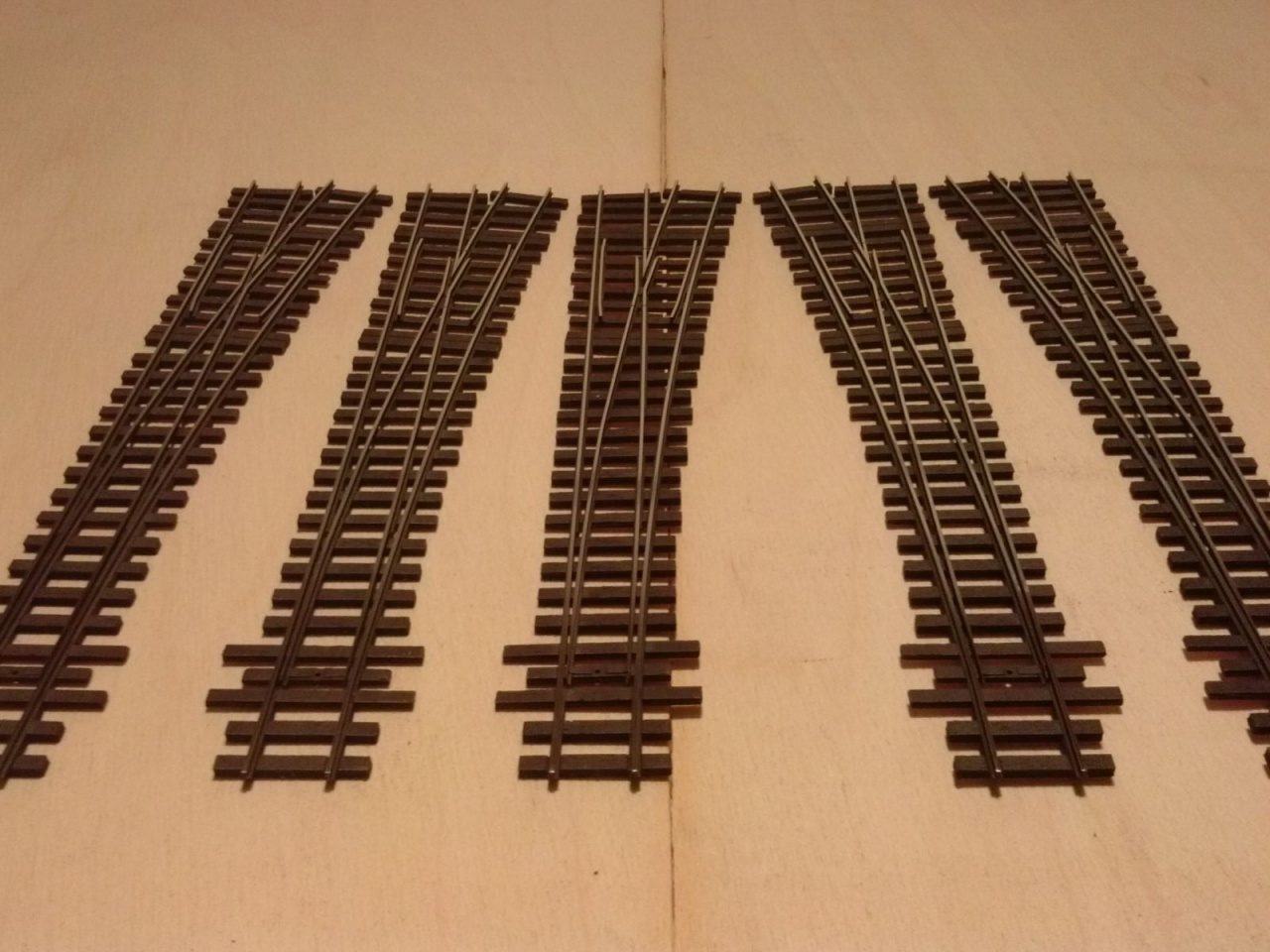

(#35076) Váltógyártó válasza Váltógyártó hozzászólására (#35075) Válasz • Jún 29, 2014
(#35077) Váltógyártó válasza Váltógyártó hozzászólására (#35076) Válasz • Jún 29, 2014
(#35082) Frankye válasza Váltógyártó hozzászólására (#35077) Válasz • Jún 30, 2014
Ismét gyönyörűségeseket alkottál...

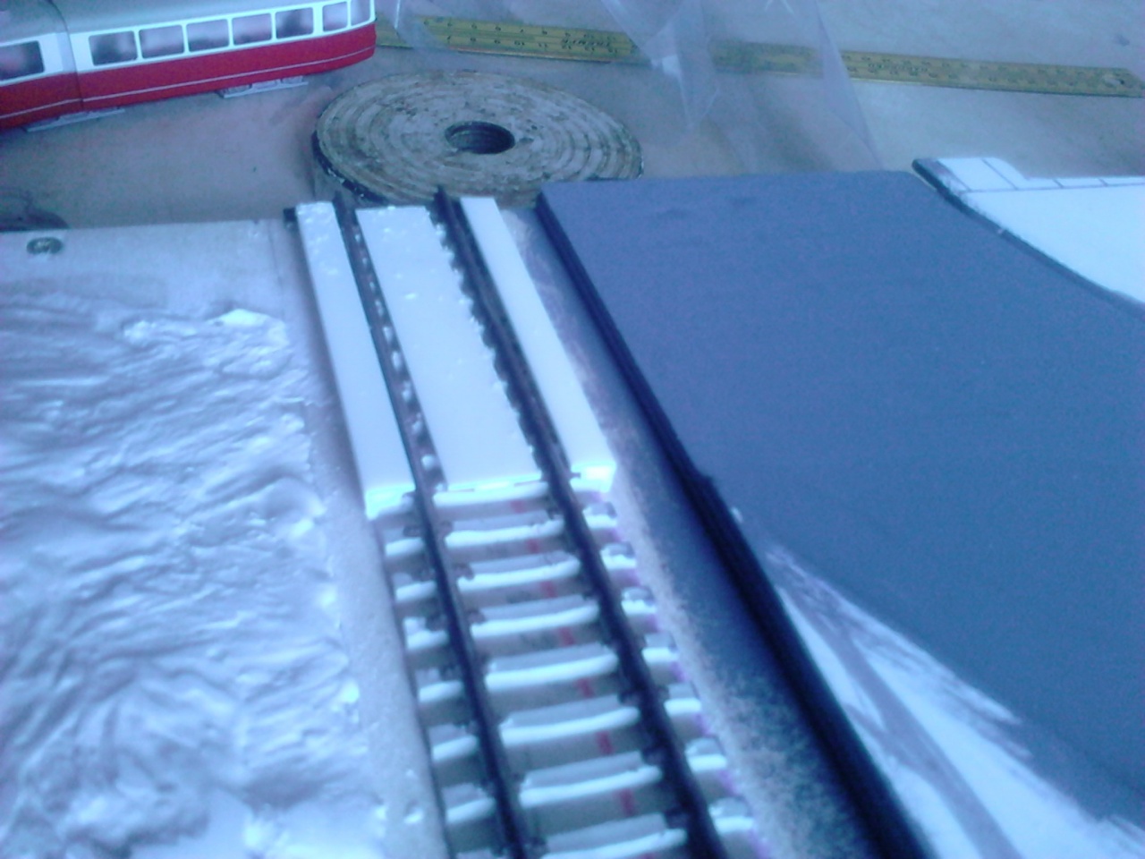

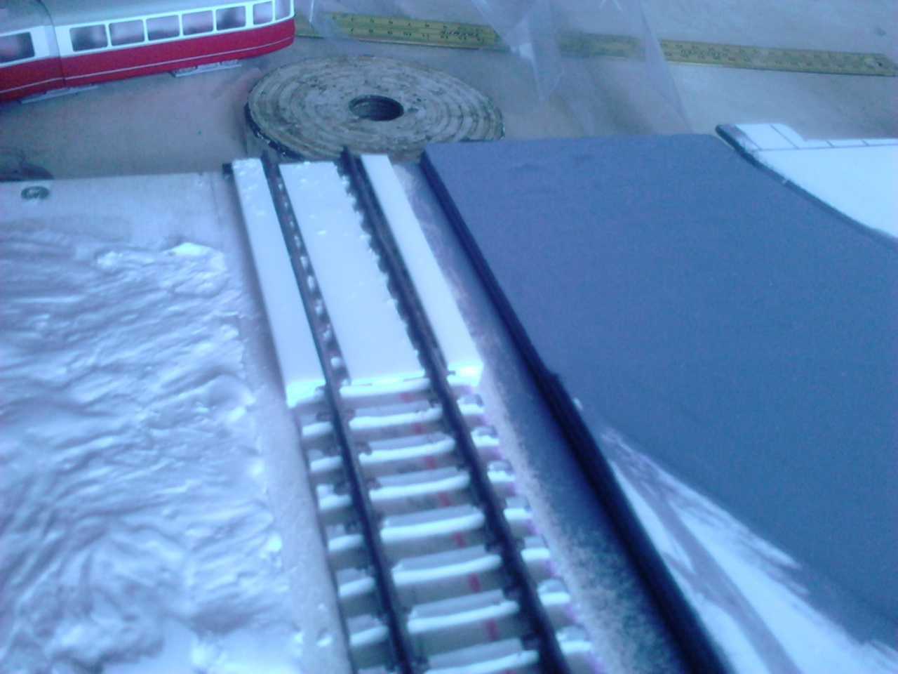

(#35133) Csukló hozzászólása Válasz • Jún 30, 2014
Egy picit talán OFF...

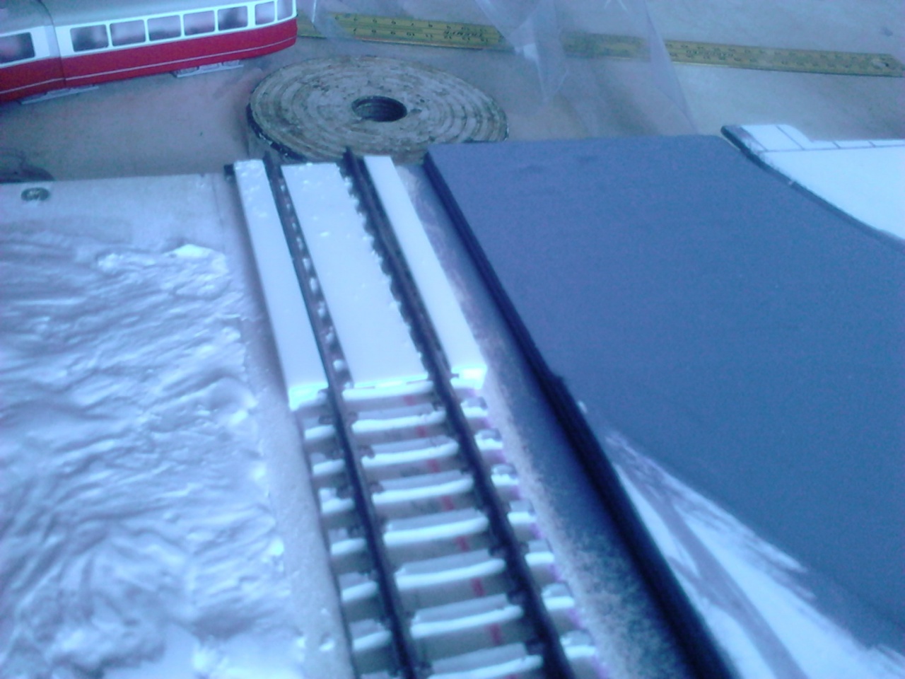

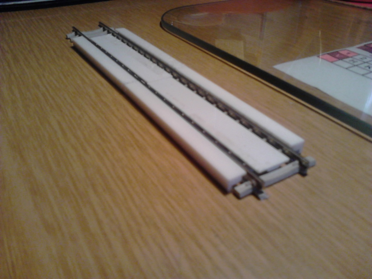

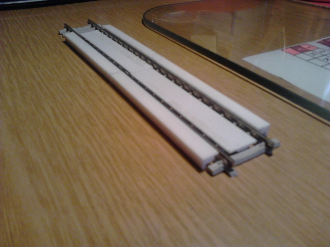

Elkészült a villamosos nagy paneles pályaburkolat prototípusa:
(#35142) róbertke válasza Csukló hozzászólására (#35133) Válasz • Júl 1, 2014
Miért lenne OFF téma?? Tessék csak megosztani itt is a teljes projektet, hiszen a "vágányzat" fogalomkörébe bőven beletartozik. 2006 -os Modell RR magazinban láttam egy - talán Manhattani kikötői részt építő - modellezővel riportot, hát nem semmi ahogy ő elkészítette az útburkolatot!
(#35152) Frankye válasza Csukló hozzászólására (#35133) Válasz • Júl 1, 2014
Elsőre nem rossz. Kicsit a fehéregyensúlyon állítani kéne, mert nem hiszem, hogy minden ilyen kék, de a lényeg így is látszik.
Érdekel majd a további része is a megvalósításnak.
Miből készült ez a pályaburkolat?
(#35185) Váltógyártó válasza róbertke hozzászólására (#35142) Válasz • Júl 1, 2014
Ez inkább terepépítés, mert nem a vágányt építi, azt készen veszi...

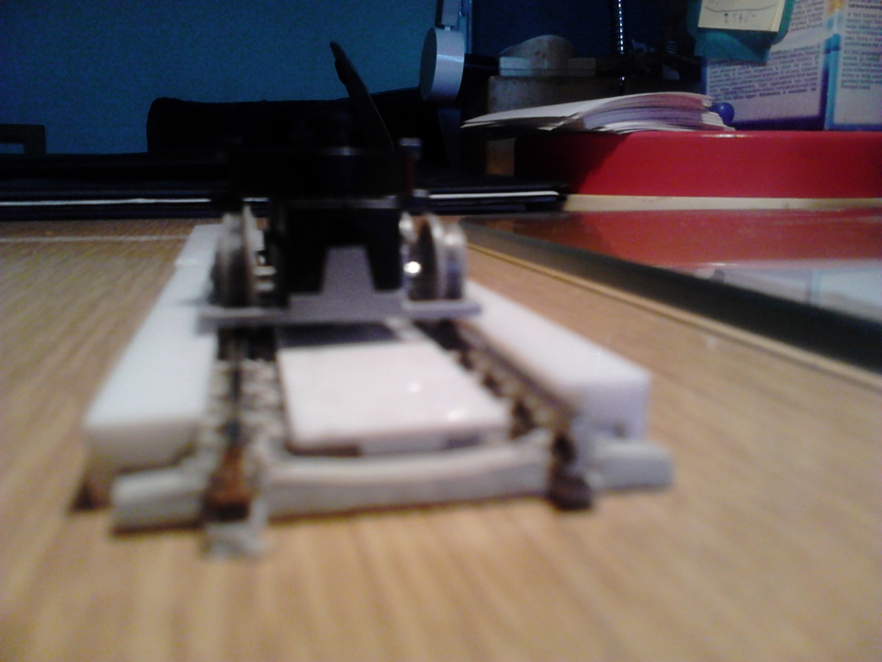

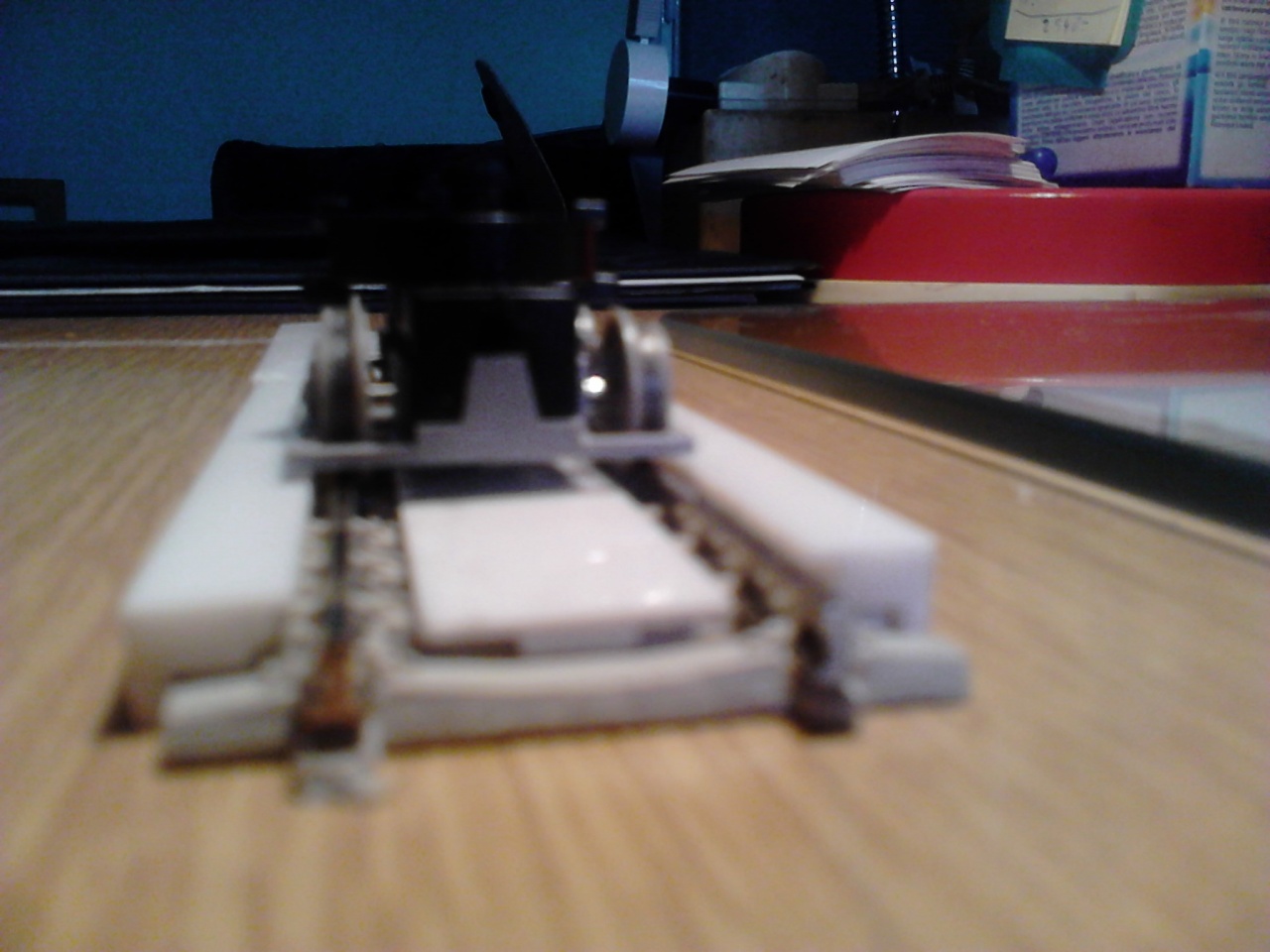

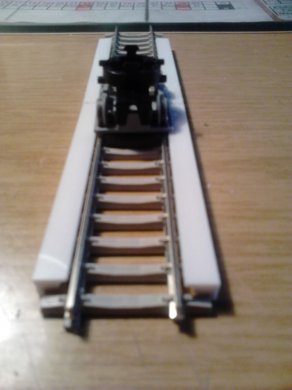

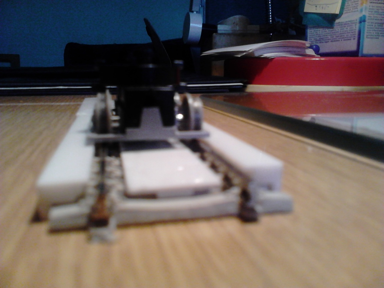

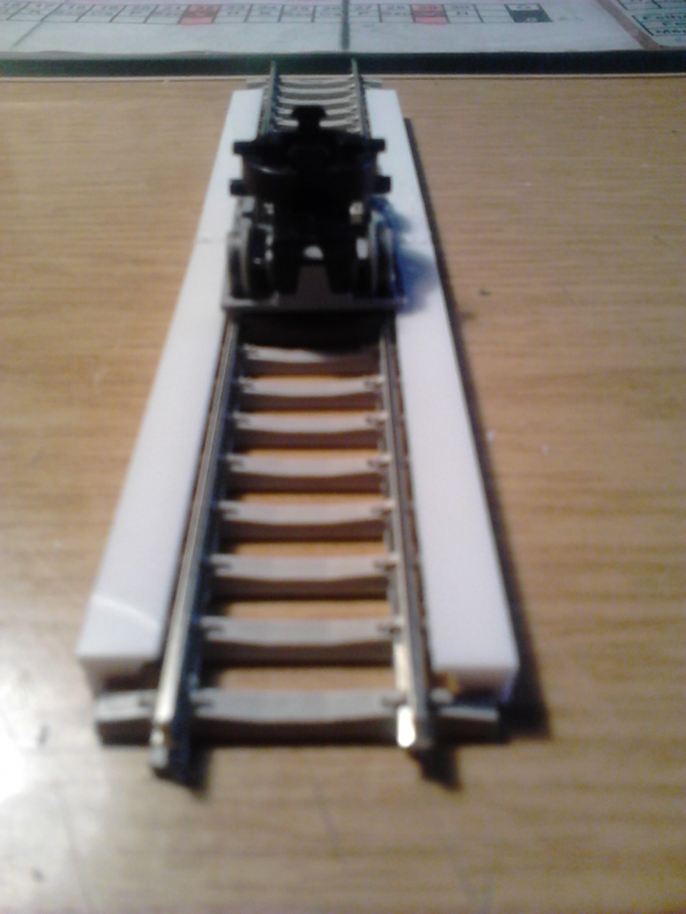

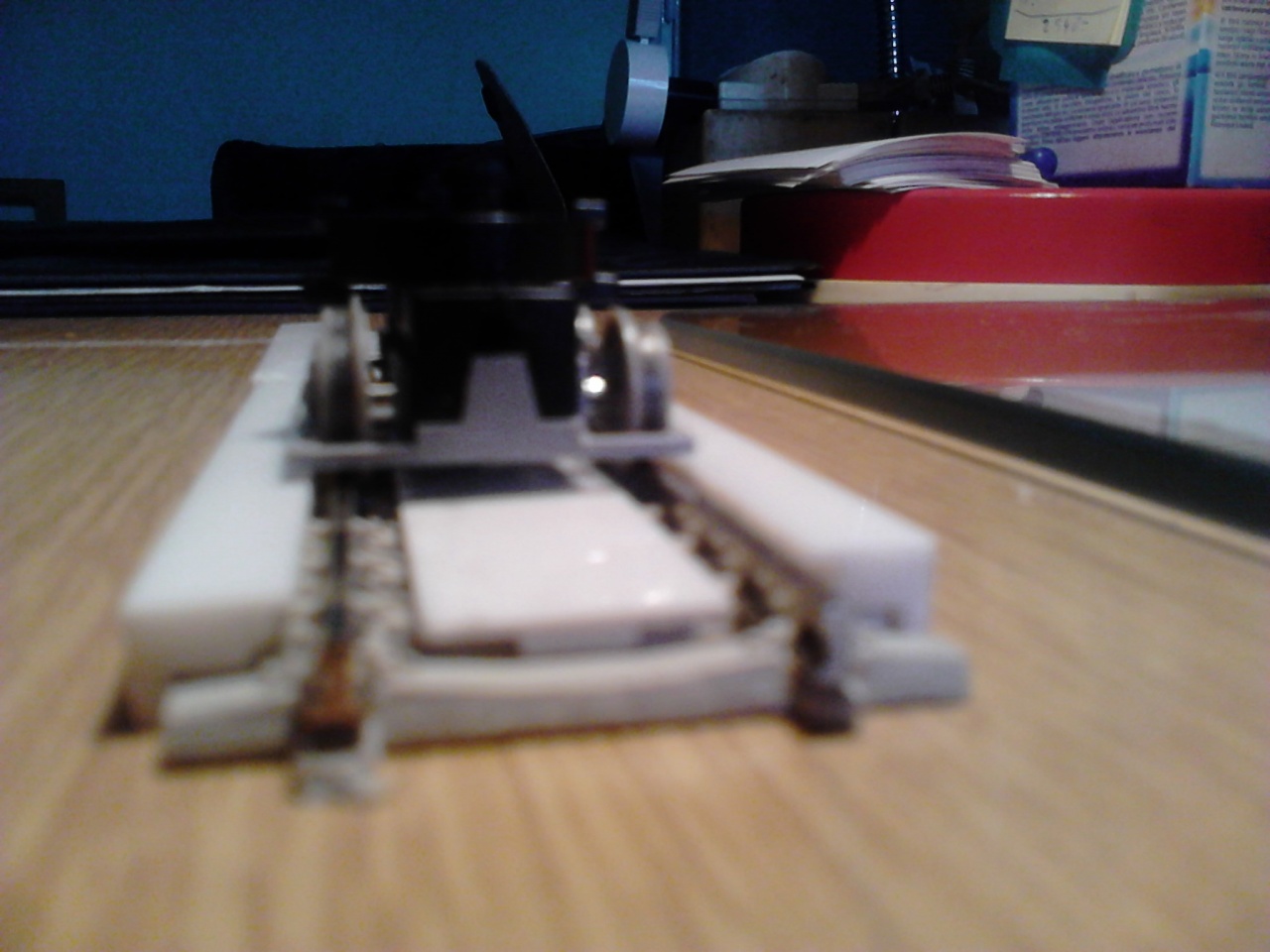

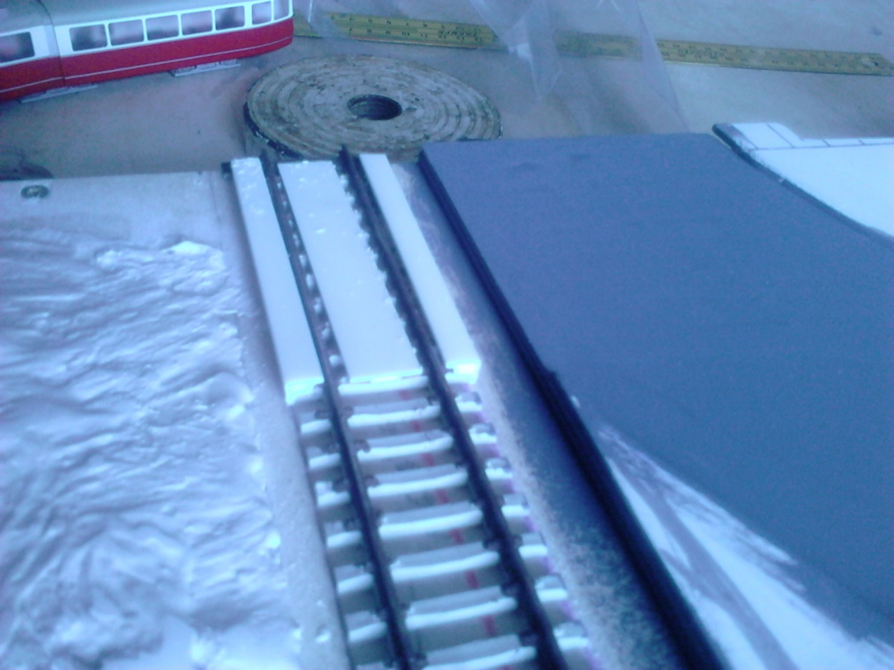

(#35193) Csukló válasza Frankye hozzászólására (#35152) Válasz • Júl 1, 2014

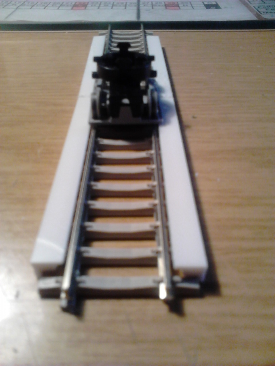

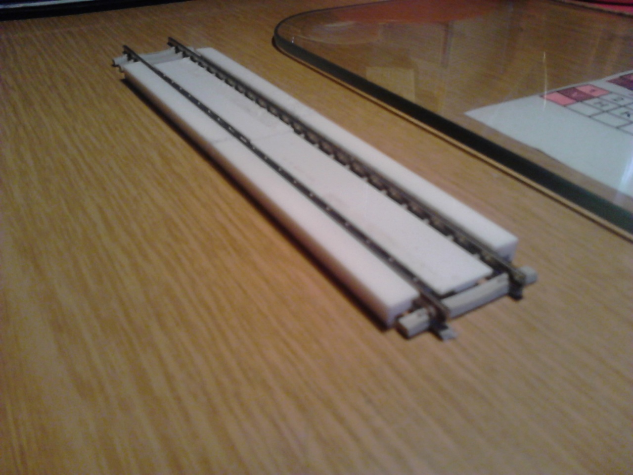

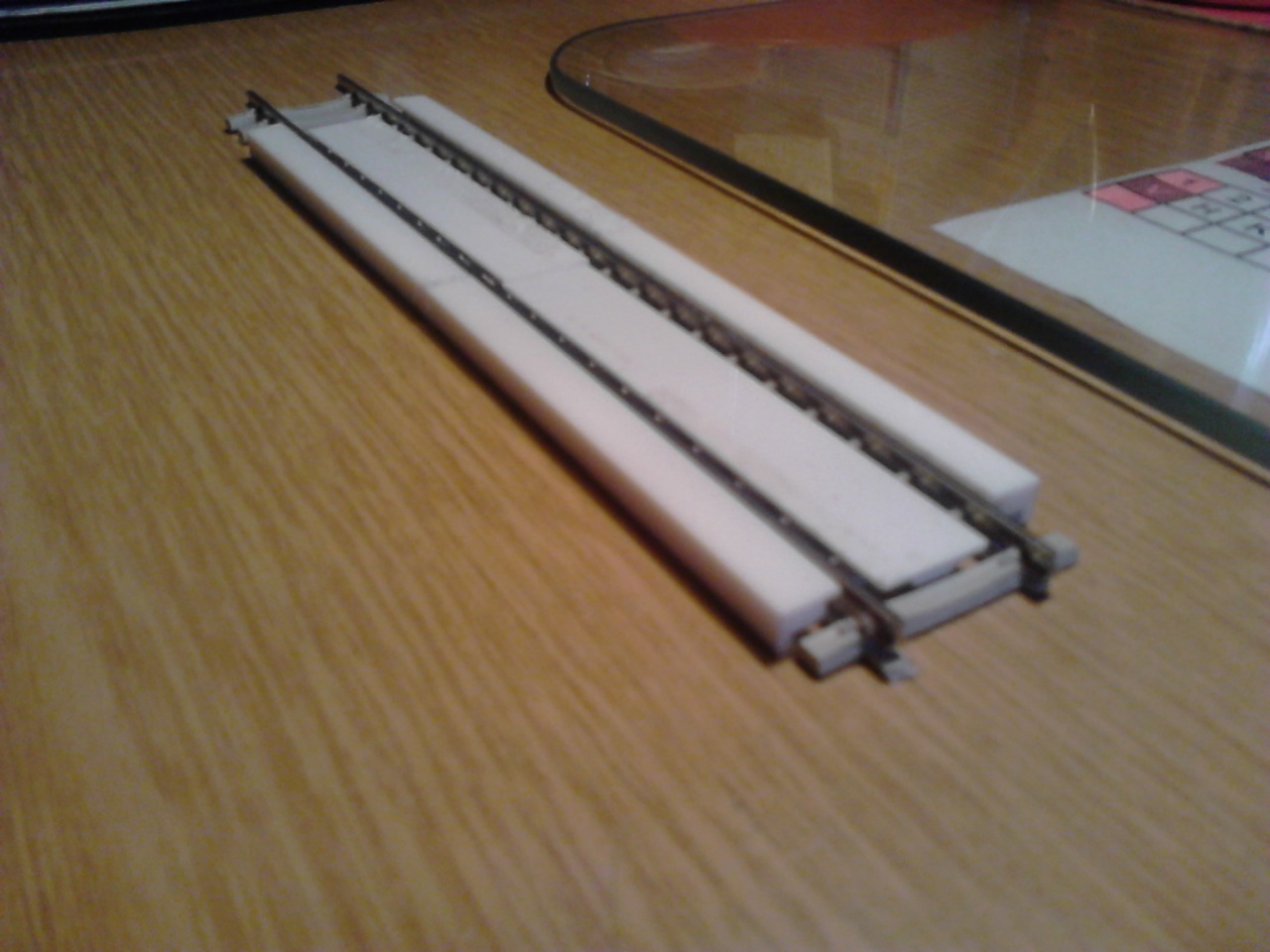

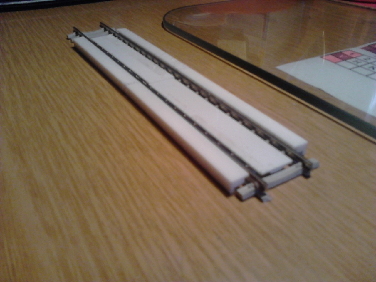

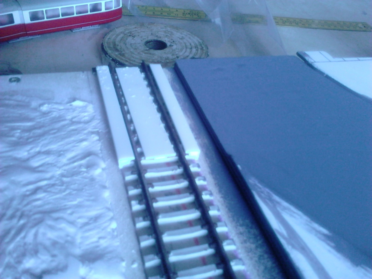

Nos akkor a "projekt"!
A villamosnál használt nagy-paneles pályát szerettem volna gyártatni de az csak 3D nyomtatással menne az meg horror áron van ilyen tételben!
Jött az ötlet, hogy mi lenne ha maradna a saját keresztalj és valamivel el takarnánk (Régebben is csináltunk így RAFS pályát ami nem lett rossz!
Egyik barátom CNC géppel szokott nekem épületet marni így nem volt más mint megtervezni az adott síntípushoz (PECO Code 100 beton) a borítást ő meg stirolbol a terveim alapján ki marta.
A középső elemet kicsit át terveztem így az nem a végleges de használható!
(#35194) sunocske válasza Váltógyártó hozzászólására (#35185) Válasz • Júl 1, 2014
Én egy kicsit vitatkoznék, ugyanis az "igazi" nagypaneles pályánál a vágány részét képezi a betonpanel. Ha ezt modellezi, akkor tulajdonképpen vágányt épít, csak veled ellentétben neki nem kell vesződnie a nyomtáv beállításával, hiszen készen kapható hozzá nyomtávtartó! Hogy az éppen úgy néz ki, mintha talpfa lenne? Gazdasági megfontolás!
(#35201) Csukló válasza Váltógyártó hozzászólására (#35185) Válasz • Júl 1, 2014
Ez részben igaz!
Mert a vágányt tényleg a boltban veszem és azért is írtam, hogy "OFF" meg azért is mert kikészített és nem én csinálom én csak terveztem!
De szerintem a paneles pálya is ide tartozik csak úgy szőrmentén!
(#35202) Csukló válasza sunocske hozzászólására (#35194) Válasz • Júl 1, 2014
Én szerettem volna valóságos nagy panelt amiben tömb sín van de ez csak akkor lenne kivitelkezhető, ha horribilis mennyiséget le tudnék gyártatni, ami vagy sosem fogyna el vagy nem bírnám megfizetni!
Szerintem az általam kitalált megoldás az arany közép út, igaz biztos van más megoldás is csak én 2 év alatt nem jöttem rá!
(#35278) Gonda László válasza Csukló hozzászólására (#35202) Válasz • Júl 3, 2014
Nem lehet kimaratni úgy a sztirolt, hogy bele lehessen ragasztani a sínszálat? Mert ha a maratás minimális tűréshatárral megy, akkor lehetne
vagy nem?
(#35279) Váltógyártó válasza Gonda László hozzászólására (#35278) Válasz • Júl 3, 2014
Miért ne lehetne?

(#35286) Csukló válasza Gonda László hozzászólására (#35278) Válasz • Júl 3, 2014
A sín lefogatás miatt nem lehet!
Már ha ugyan úgy szeretném bele fűzni mint egy flex palpfamezőbe, azt csak 3d nyomtatással lehetne az meg így még drága!
ki maratni egy sima üreget persze ki lehet de akkor nagyon macera a vágány tengely távolság állítgatás!
Ma elkezdtem be építeni és már látom, hogy mit kell a következő szérián kicsit módosítani, de utána megfizethető és gyorsan szerelhető lesz a dolog!
(#35313) proba válasza Csukló hozzászólására (#35286) Válasz • Júl 4, 2014
Ha már betonlap, a sínszálak mellé valami, aztán a köze kiönthető esetleg valami műgyantával.(az eredeti is így készül.)
Ha durva akarok lenni, lehet még te is kibetonozhatod csemperagasztóval.
(#35333) Gonda László válasza proba hozzászólására (#35313) Válasz • Júl 4, 2014
A nemzetközi videó megosztó portálon láttam ilyet. Ott gipszet kevertek be. Tettek vékony fát, minden irányból a "beton" végénél, s beöntötték. Simára csiszolták. Megnézem, hátha meglelem. Durvának tűnt a kivitelezés módja, de elég meggyőző...
(#35334) Csukló válasza proba hozzászólására (#35313) Válasz • Júl 4, 2014
Majd meglátom de szerintem festeni fogom, annyi épp elég lesz!
(#35335) Csukló válasza Gonda László hozzászólására (#35333) Válasz • Júl 4, 2014
Ha eddig nem volt OFF majd ez már az lesz!
Szerintem te erre gondoltál: LINK
(#35336) Gonda László válasza Csukló hozzászólására (#35335) Válasz • Júl 4, 2014
Nem erre, ennél van vágányspecifikusabb. Na de ne OFF-oljunk tova!
Erre: Beton öntés vágányok között
