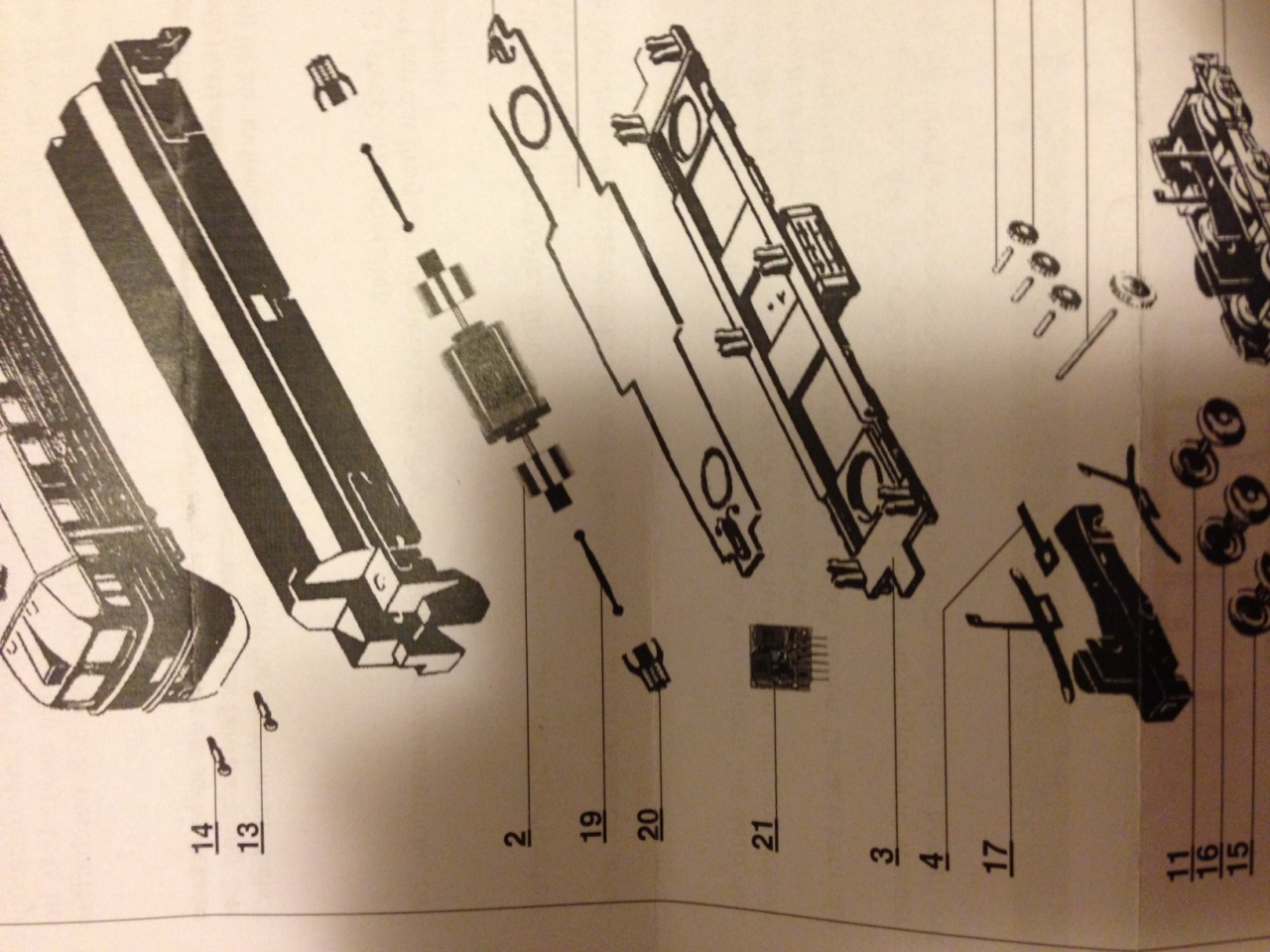

A Tillig 02573-as M62-est lehetséges digitalizálni? |
(#36079) masTTertape válasza IsTTen hozzászólására (#36066)
Júl 29, 2014 |
Igen.
NEM651-es, azaz hattűs dekóder megy bele.
(#36080) dani545 hozzászólása
Júl 29, 2014 |
Üdv Urak!
Olyan kérdésem lenne, hogy van-e 17 mm-es tengelytávval rendelkező mozdony? Főleg a BTTB/Zeuke időszakból érdekelne, de ha mai Tillig vagy bármi más, azt se tessenek magukban tartani!
(#36083) IsTTen válasza masTTertape hozzászólására (#36079)
Júl 29, 2014 |
Hova megy bele mert levettem a tetejét és nem láttam csatlakozót! A papírján én is észrevettem a hat tűs dekóderre való utalást! |
(#36085) IsTTen válasza masTTertape hozzászólására (#36079)
Júl 29, 2014 |
Lefotóztam! A papírján is jelzi a 21-es számmal de, hogy hol van? |
(#36086) masTTertape válasza IsTTen hozzászólására (#36083)
Júl 29, 2014 |
Bocsánat, benéztem. Először a Nohab panelre utaltam. Töröltem is.
Le kell pattintanod a műanyag főkeretet, előtte ki kell tolnod a két forgóvázrögzítő stiftet, majd utána leemelhető a súly.
A motor alatt ott a hattűs foglalat. |

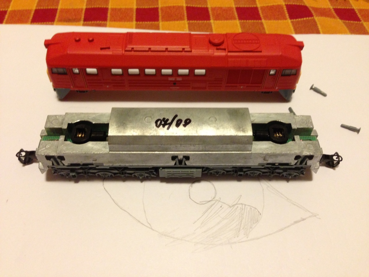

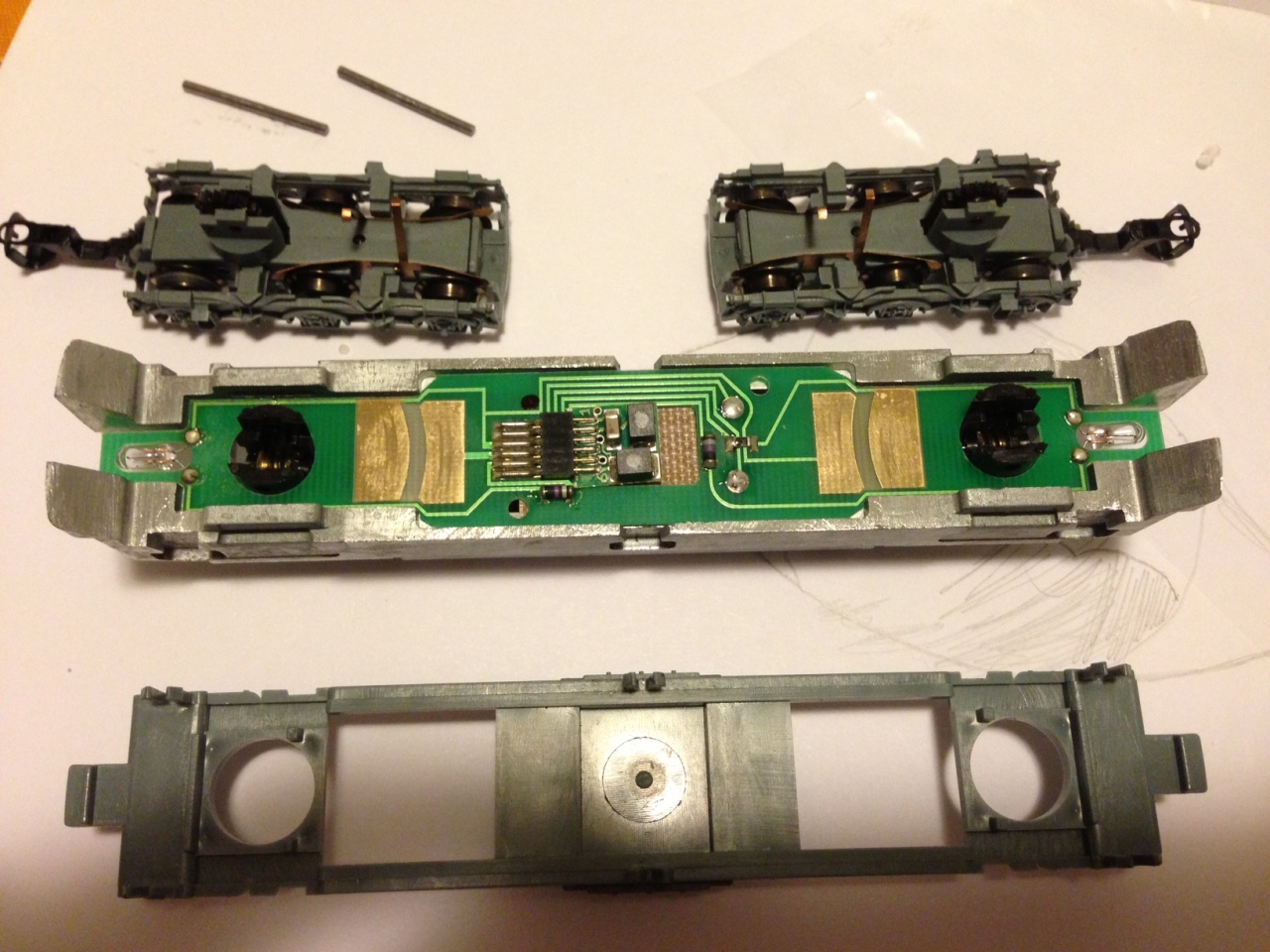

(#36087) masTTertape válasza masTTertape hozzászólására (#36086)
Júl 29, 2014 |
De a képet benne hagyta a rendszer...
Szóval az a lényeg, hogy ne vedd figyelembe a csatolt fotómat!
A súly két szélén és közepén azokat a körmöket óvatosan pattintsd le, de előtte úgy told ki a stifteket, hogy vigyázz, nehogy a lehajtó fogaskerekek elguruljanak.
Visszarakáskor ezek furatába kell, hogy belefusson a stift, ellenkező esetben nem fog működni a lehajtás.
Egyébként, ha elfordítod az egyik forgóvázat, akkor látod a nyákon a hattűs foglalat forrasztását. Nagyjából a tankimitáció alatt van a helye. Lefele fog nézni a foglalat, ha berakod. |
(#36088) IsTTen válasza masTTertape hozzászólására (#36086)
Júl 29, 2014 |
A kép amit küldtél annyira kicsi, hogy nem látok rajta semmit! Az egyik oldalon találtam egy képet szerinted ez lehet? |
(#36089) IsTTen válasza masTTertape hozzászólására (#36087)
Júl 29, 2014 |
Köszi! Megnézem holnap amit írtál! |
(#36090) masTTertape válasza IsTTen hozzászólására (#36088)
Júl 29, 2014 |
Mondtam is, hogy azt ne vedd figyelembe, mert az már egy későbbi változat.
Igen, a fotódon jól látszik, hogy hol a dekóder helye. |
(#36091) masTTertape válasza IsTTen hozzászólására (#36089)
Júl 29, 2014 |
Nincs mit! Arra vigyázz, hogy a kis fülek ne törjenek le.
(bár van főkeret nálam raktáron.  ) |
(#36092) IsTTen válasza masTTertape hozzászólására (#36090)
Júl 29, 2014 |
Előbb írtam mint ahogy megjelent amit te írtál!  |
(#36093) IsTTen válasza IsTTen hozzászólására (#36092)
Júl 29, 2014 |
Igen azt láttam, hogy elég gyengék a kis körmök! Megpróbálom törés nélkül szétszedni de ha nem sikerül, akkor igényt fogok tartani egy új keretre! |
(#36094) masTTertape válasza IsTTen hozzászólására (#36092)
Júl 29, 2014 |
Ez már csak ilyen. |
(#36095) IsTTen válasza masTTertape hozzászólására (#36094)
Júl 29, 2014 |
Na csak szét szedtem! Milyen dekódert lehet bele rakni méretileg, minit vagy bármilyet? |
(#36096) IsTTen válasza masTTertape hozzászólására (#36094)
Júl 29, 2014 |
Egyébként köszönöm a segítséget, nehéz lett volna rájönnöm magamtól a stifteket utána láttam meg miután írtad, hogy ki kell őket tolni!  |

(#36125) csíkosháTTú válasza IsTTen hozzászólására (#36095)
Júl 30, 2014 |
Mein Gott!
Tran DCX76D/N, vagy bármelyik NEM651 szabványú, sima, nem hajlított lábas dekódert. Kivéve az ESU LokPilot micro-kat, azok vastagok bele.
Tran van a műhelyben. |
