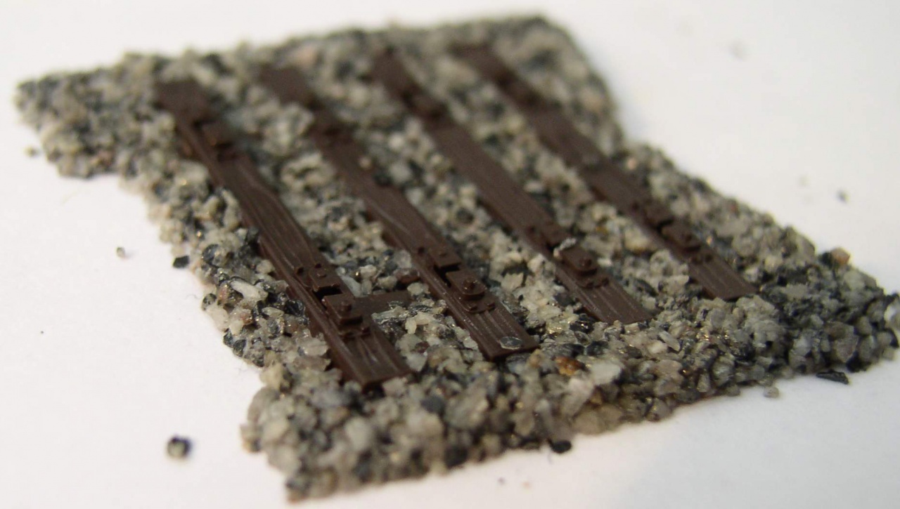

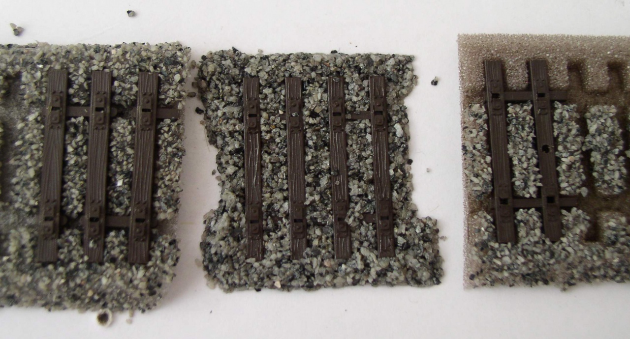

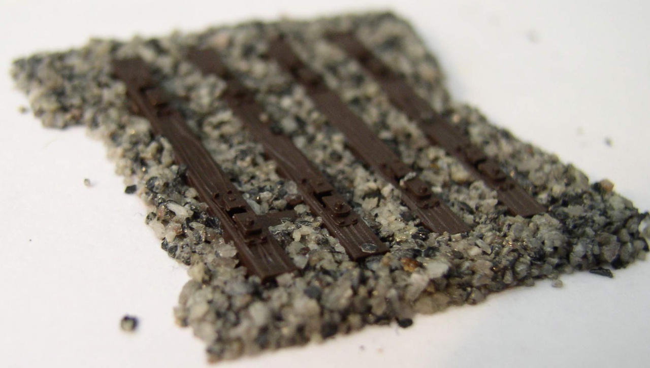

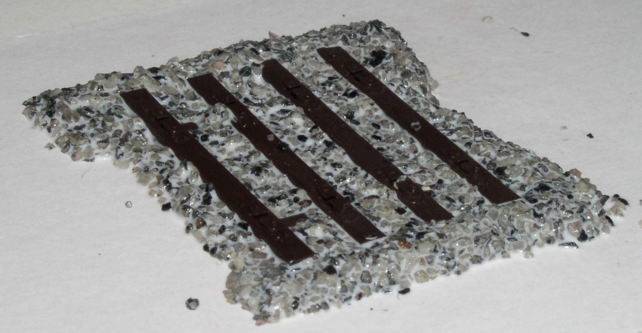

Kedves HoTotya!
Rendben tudomásul vettem.
Amikor nekem nagyon jó lett volna ez hajtás, akkor még tényleg csak bácsizhattalak volna. A régi motorjával mindig baj volt, sosem ment szépen.
Most végre ismét használhatom!

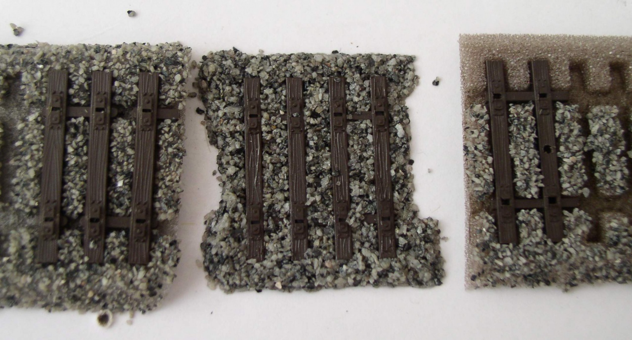

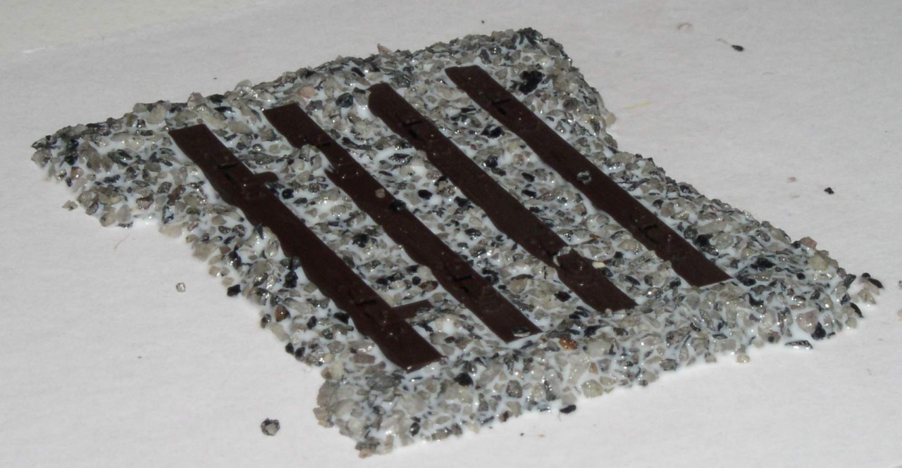

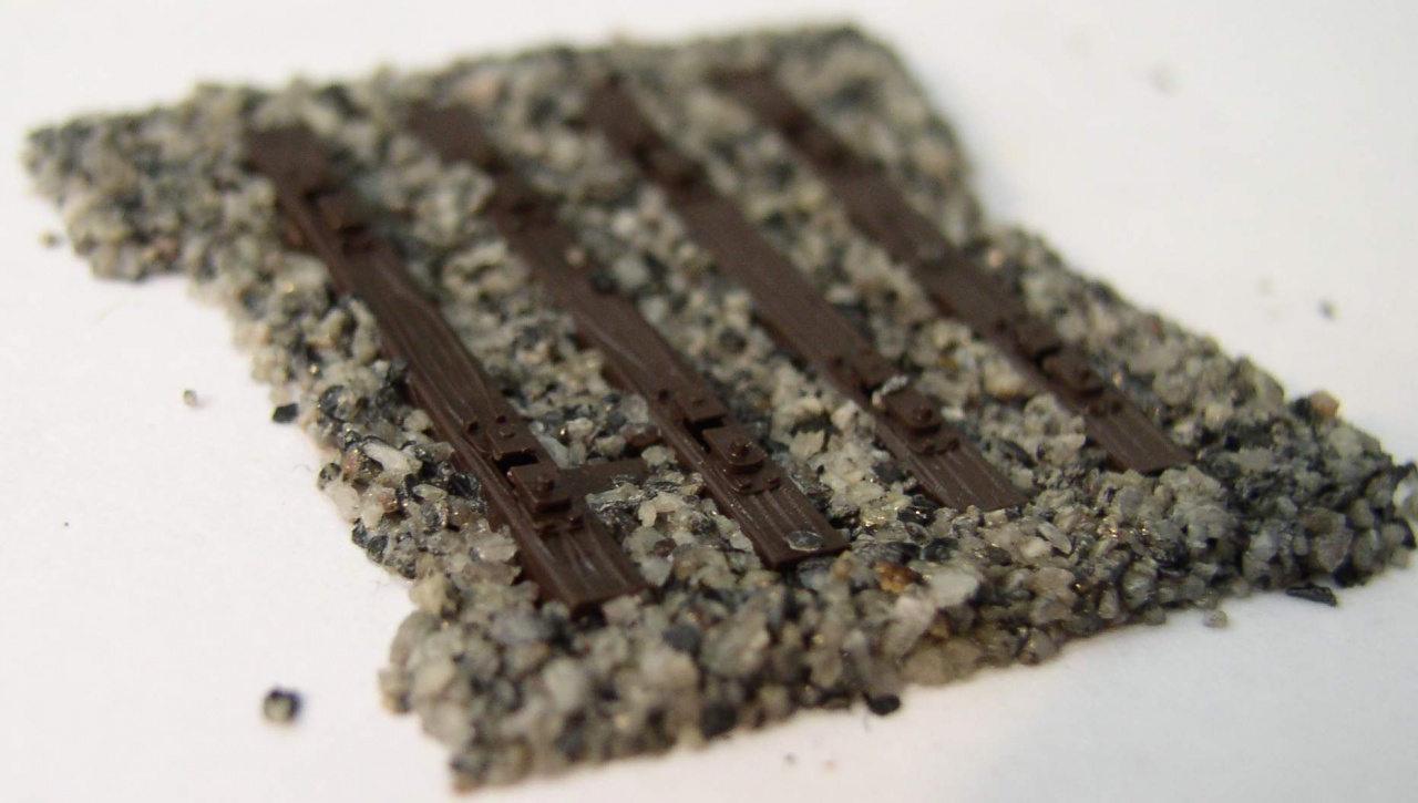

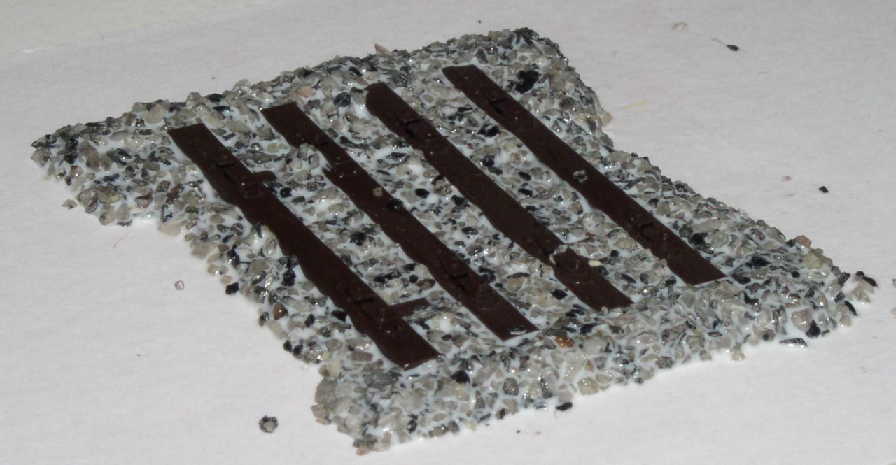

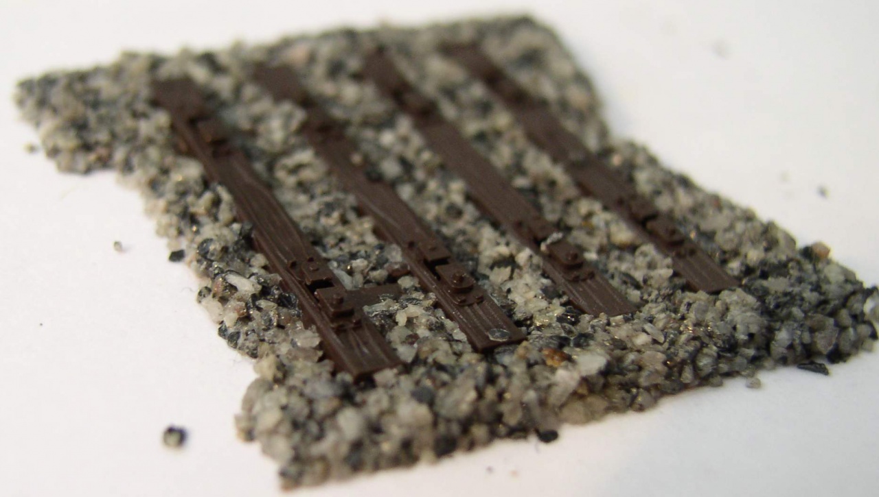

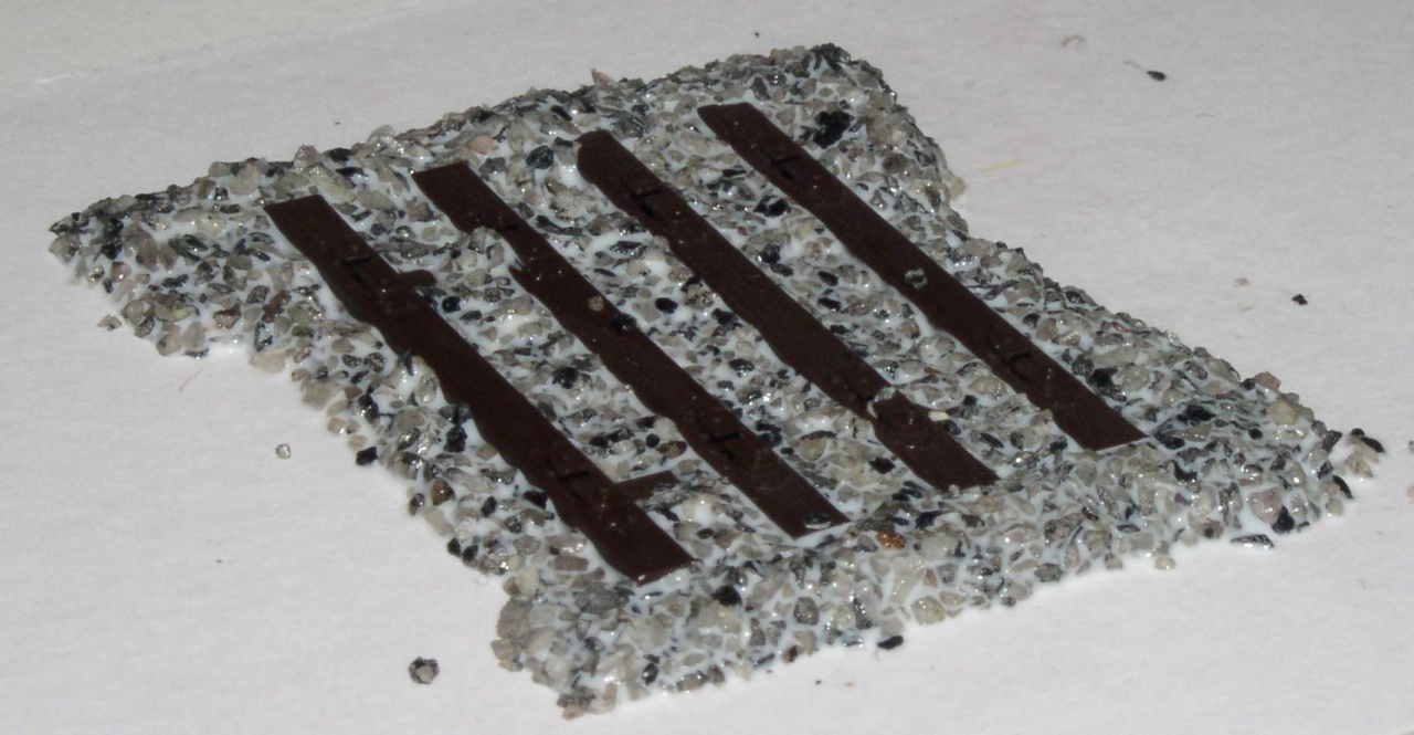

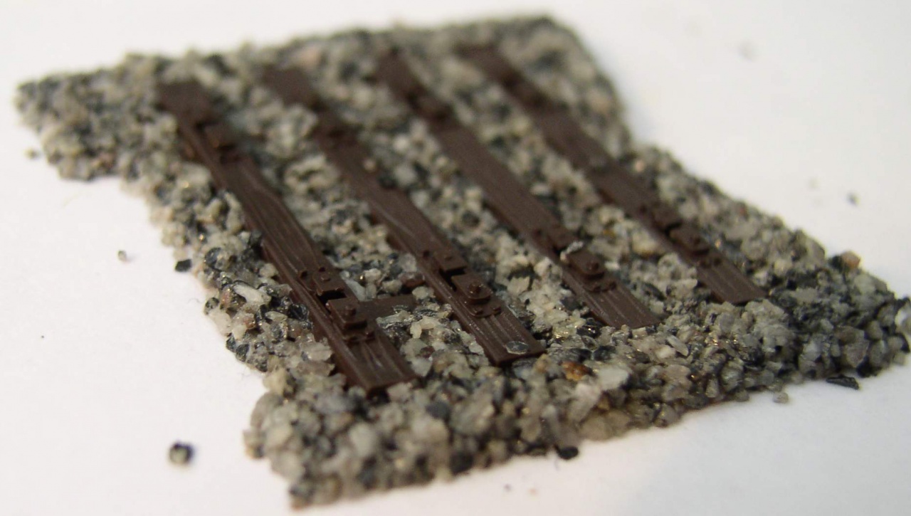

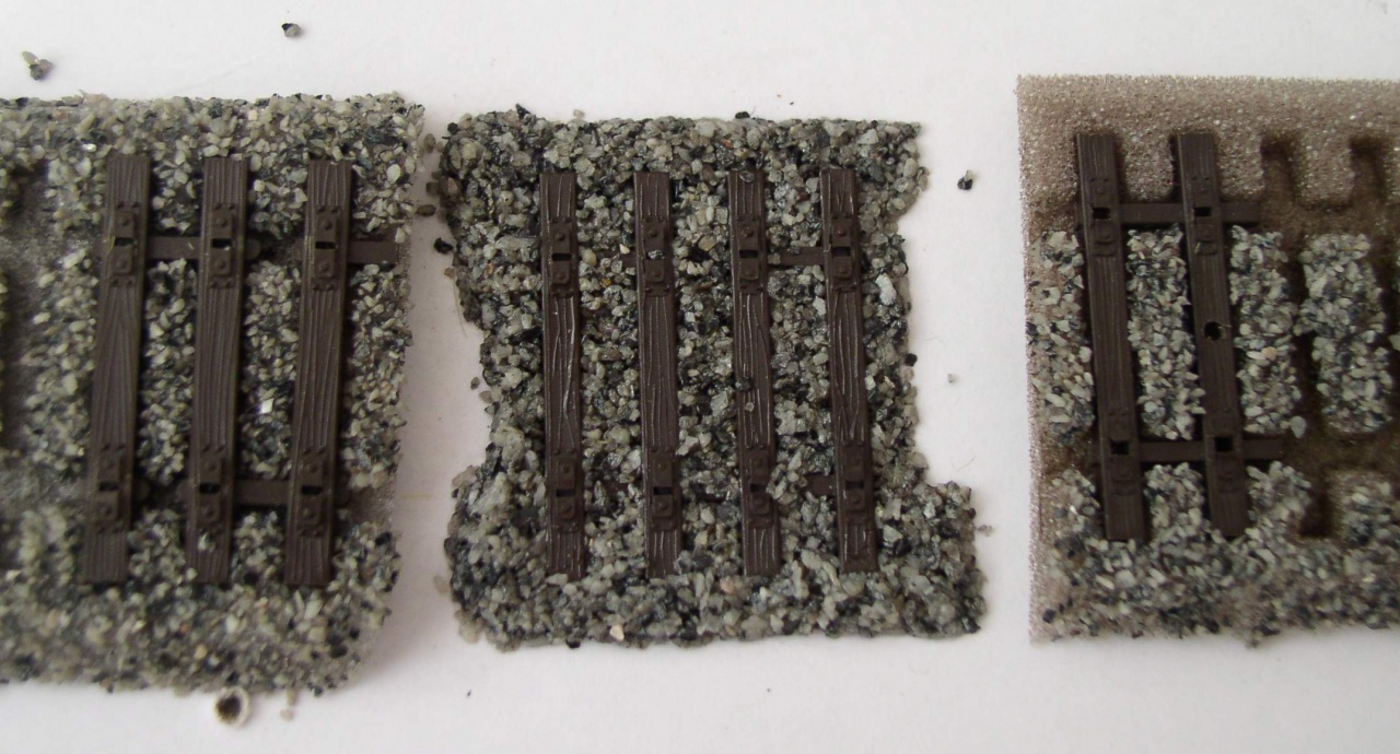

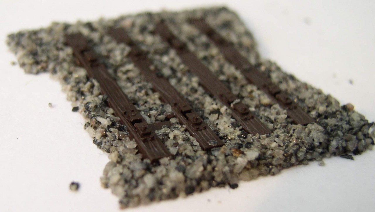

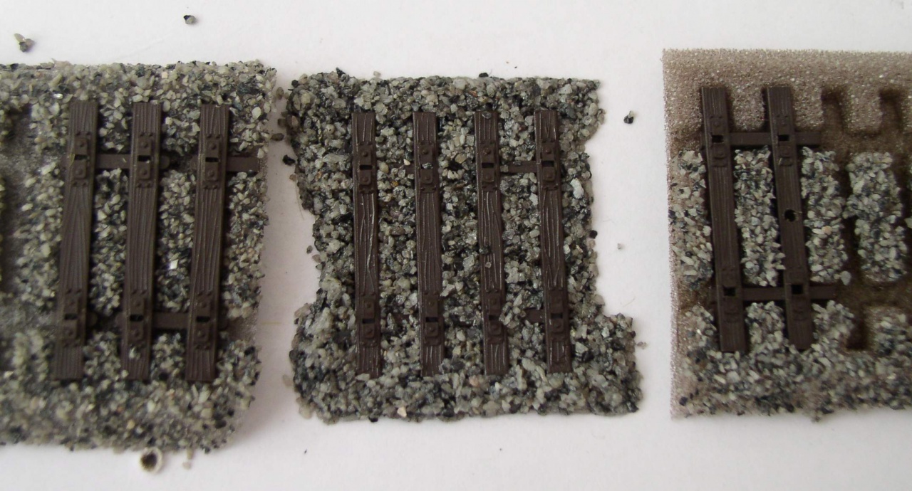

Ágyazatkészítés. Tegnap próbálkoztam.
Úgy csináltam, hogy pici csepp jöjjön ki a csőből, így nem úszik fel a kavics a cseppre, nem kell előkezelni az ágyazatot permetezéssel, csak mehet mindjárt a higított ragacs (mire jó egy infúziós szerelék  )
Ilyen lett - beáztatás után, száradva, és másnap készen.
Mellé tettem a noch ágyazatos habját, és a peco szivacsát, amire már én vittem fel a kavicsot (ez a peco a felébe kerül mint a noch - így talán érdemes vele játszani, mert valahol ugyanúgy néznek ki...) |

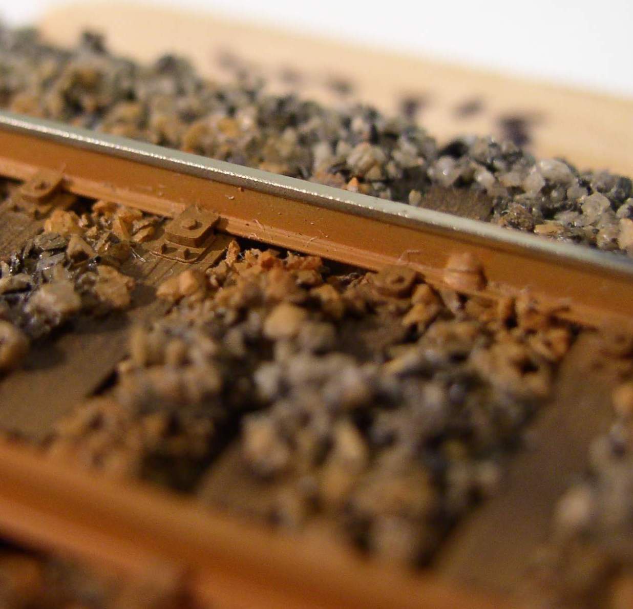

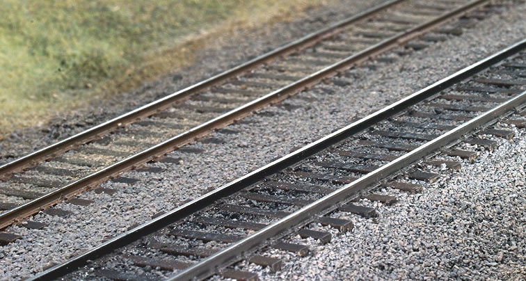

(#44414) diginewl hozzászólása
Máj 4, 2015 |

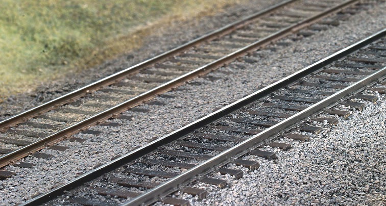

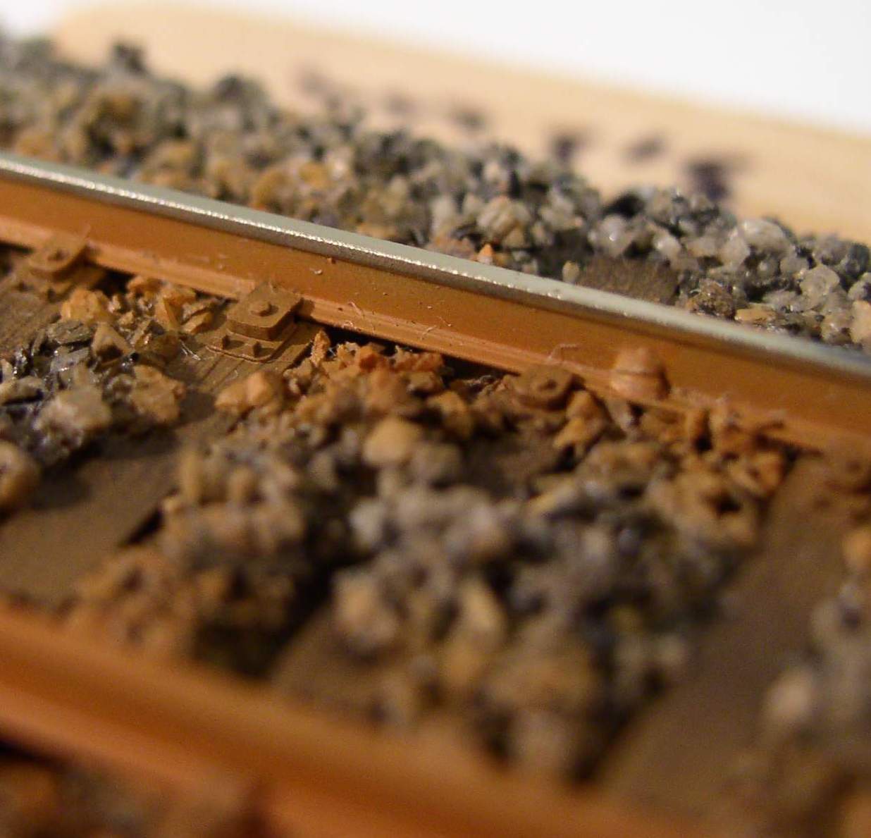

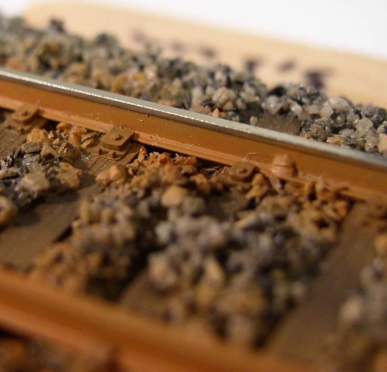

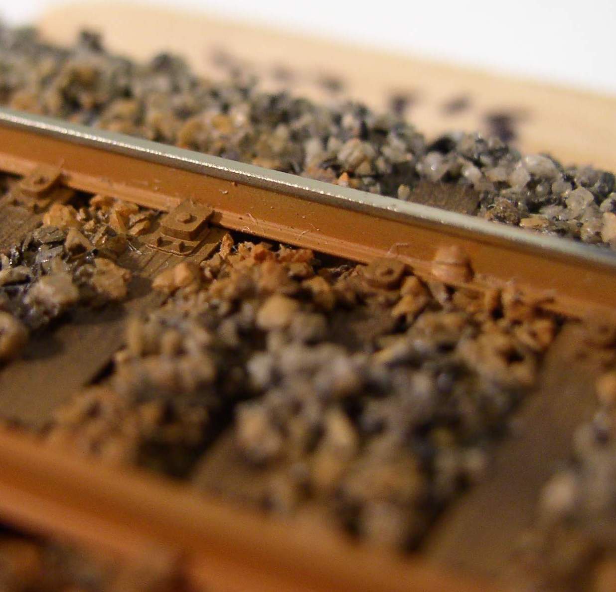

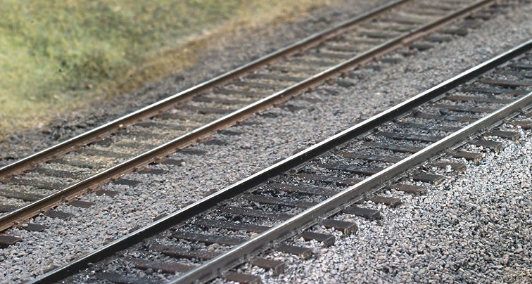

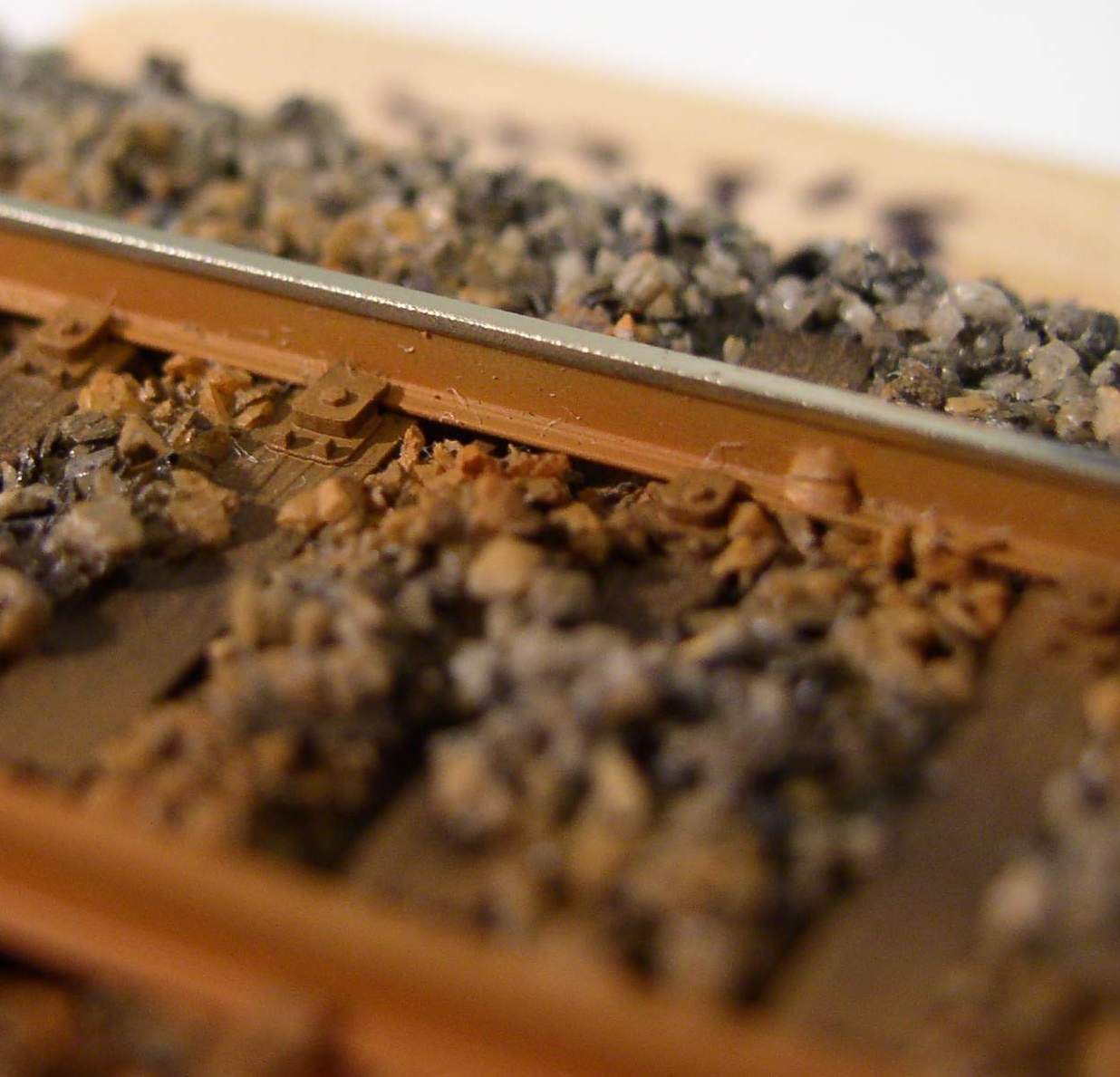

Van egy sines-színes kérdésem:
Lefújtam egy sínt ilyen rozsdabarnára.
Ez nekem valahol túl realisztikusan lehasznált
Abban tudna-e segíteni valaki, hogy milyen festéket használjak a fémes sötét színhez?
Olyasmire gondolok mit a tillig elite szürkés barnája, vagy ez a mellékelt kép amin a felénk közelebbi sín van szürkésen festve. |
(#44415) Lezlinilzen válasza diginewl hozzászólására (#44414)
Máj 4, 2015 |
Pedig ez nagyon élethű lett. Szerintem így jó. A szürkés szín a frissen fektetett és frissen hengerelt sínszálakra jellemző, de csak pár hónapig.
No meg az sem mindegy, hogy a pályán tuskós fékes vagy tárcsafékes járművek közlekednek-e többségben.
Én így hagynám, és nagyon büszke lennék rá. |

Engem az zavar az új modellsínszálaknál, hogy szinte virít a fényes rezes szín a sín oldalán. Ez nagyon rikító (más a felület, ahol áramot kell átadni), az mástészta.
Ezért próbáltam eddig a vegyszeres barnítást, ami besötétítette a síneket. Valami hasonlót szeretnék légecsettel, mert a barnító nagyon büdös, és a szelén dioxid nem egy túlzottan barátságos vegyület. Valamint nem terül szépen a sínen, így eléggé lutri mennyire szépen barnítja be a szálat. |

(#44423) diginewl válasza Lezlinilzen hozzászólására (#44421)
Máj 4, 2015 |
Biztosan igazad van, de nekem valahogy így tetszene:
Tudom Sógoréknál még a sín is szürkébb
Szükre sín
Azt nem tudom ezt mikor adták át, de ez a szín nagyon jó.
Erre van esetleg színötlet?  |
