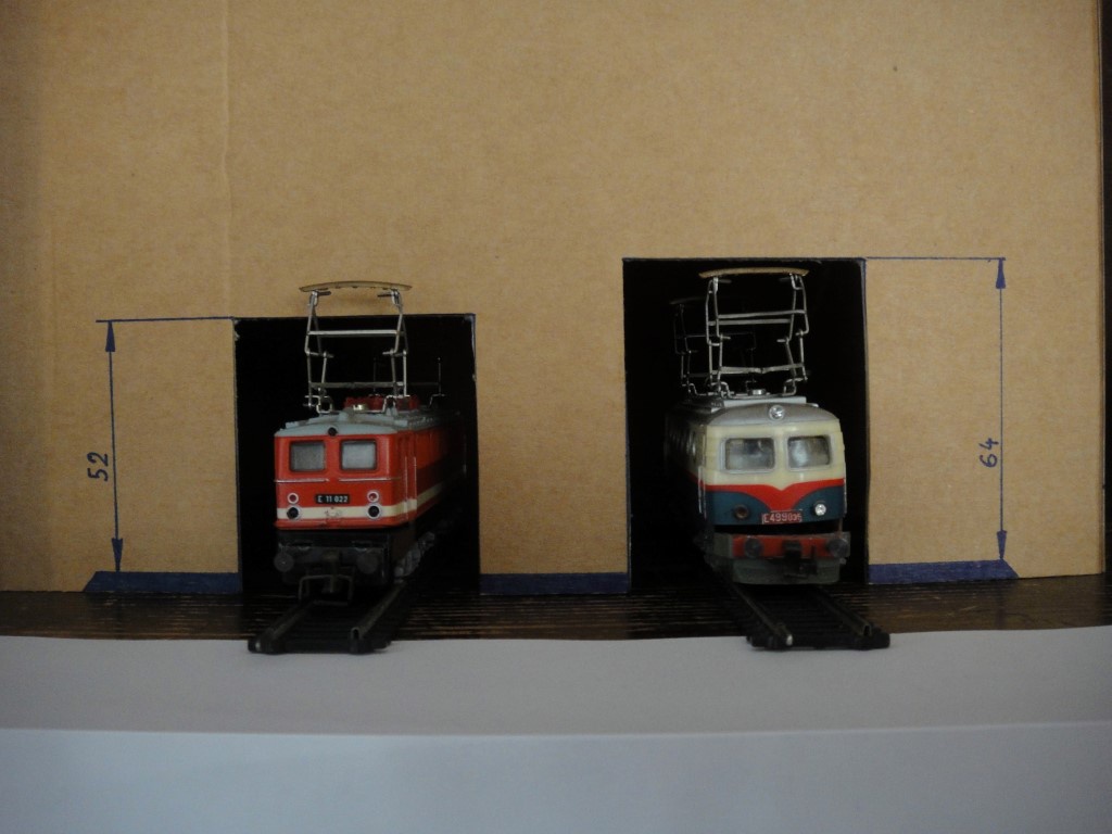

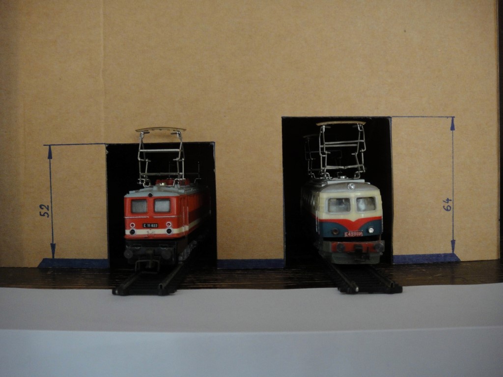

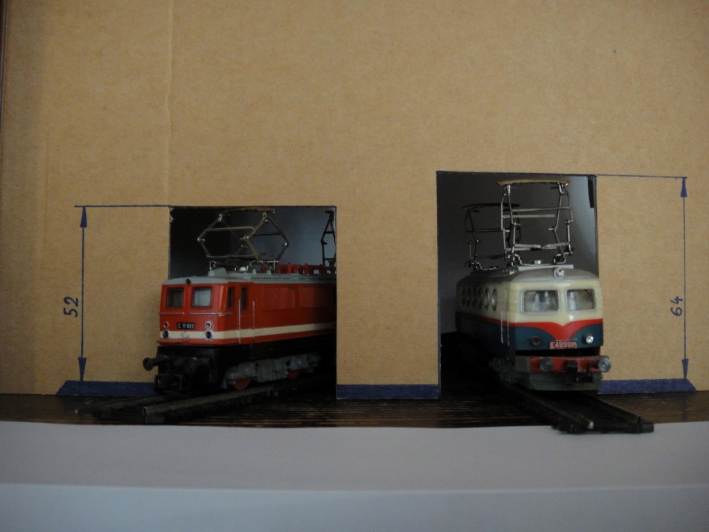

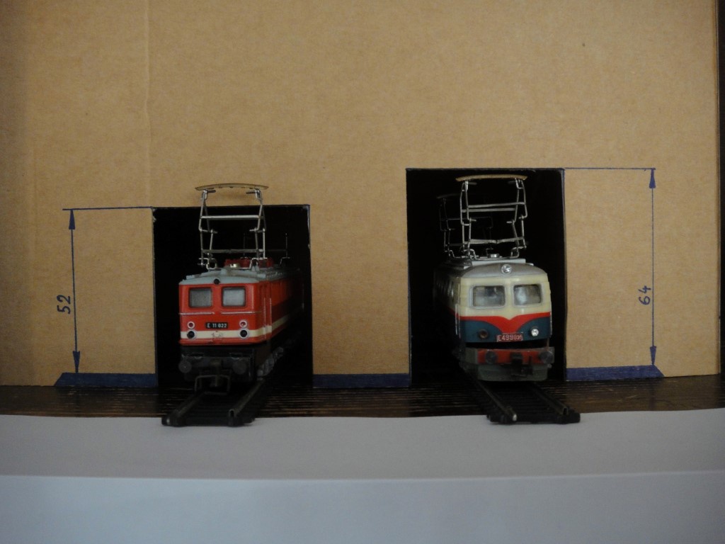

(#44480) mTTamas válasza csíkosháTTú hozzászólására (#44471) Válasz • Máj 6, 2015

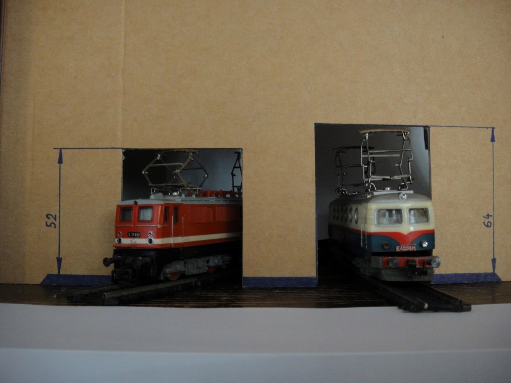

Az a katalógusban közölt 52mm azért egy kicsit csalókának tűnik. A katalógus azt állítja, hogy az 52mm a szabadon tartandó magasság ami az ottani rajz szerint már jelentős biztonsági tartalékot is tartalmaz. Az én fényképem alapján az 52mm a vezeték alatt levő, közepesen felemelt szedő legmagasabb pontjának felelhet legfeljebb meg, tartalék nélkül. Aki nem épít ki vezetéket és mégis rá akar engedni villanymozdonyt a pályára annak számolnia kell a véletlenül fent felejtett szedővel is. Legalább a képen látható 64mm szükséges szerintem sínkoronától mérve.
A NEM102 szerinti 48mm a mellékelt fénykép alapján már gyanúsan kevésnek tűnik. Összehasonlításképpen valaki meg tudná mondani, hogy a nagyvasútnál mekkora a felsővezeték min/max magassága?
(#44481) csíkosháTTú válasza mTTamas hozzászólására (#44480) Válasz • Máj 6, 2015
Mhhh... Eszembe jutoTT egy vicc:
- Miért olyan hosszú a zsiráf nyaka?
- Hogy elérjen a fejéig...
Nna szóval! Azért a nagyvasúton sem az az állapot az üzemszerű, ahogy a képeiden látszanak az áramszedők! Azok nem azért vannak a modellmozdony tetején, hogy felnyitva a holdvilágot nyalogassák... Vagyis, az, hogy a semmibe felnyitott áramszedővel milyen magas egy modell, az nem éppen szabályszerű mifelénk. Azért rugózik fel ennyire, hogy felsővezetékes üzem esetén biztosan meglegyen az a nyomása a vezetékre, hogy onnan is tudjon áramot szedni.
A szabvány, és az általam belinkelt régi szakirodalom pontos, és mérvadó.

(#44486) csabeszq válasza etwg hozzászólására (#44474) Válasz • Máj 6, 2015
Légyszíves próbáljatok meg visszavenni a stílusból, akkor talán könnyebben megértjük egymást.
Elmesélem, hogy miért nem elég a 6 cm.
Ahogy ti is írtátok, kinyitva az áramszedő 5.2cm.
De a vonat alatt sín is van, ami 3mm, ezért 5.5cm-nél járunk. Hogy mindezt tetézzem, a sín alatt 5mm vastagságú parafa is van, tehát 6cm.
Emellett a hídnak is van vastagsága, ami a felső szinten megy, ezért már legalább 6.5 cm-nél járunk, durván. Gondolom még hozzáadtam 1 cm-et, hogy biztosan jó legyen, ennyi.
Kioktatás helyett talán valami értelmes kommunikáció nem ártana. Kinyitottam a vonat áramszedőjét, megnéztem, hogy kényelmesen elférjen a híd alatt, az alagút furnér lemeze alatt is és hozzáadtam még egy kis biztonsági rést.
A 6 cm nem jött ki. Hidd el, nem vagyok mazochista, nem akartam nagyobb problémát csinálni magamnak, mint amekkora volt. Ezért szeretném, ha kioktatás helyett inkább megérteni próbálnánk egymást.

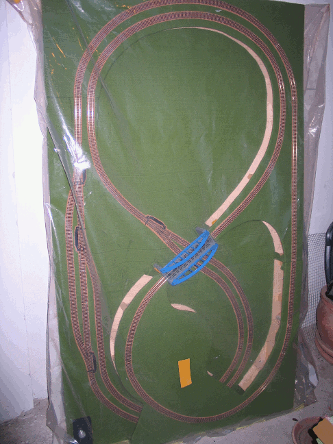

(#44488) csabeszq hozzászólása Válasz • Máj 6, 2015
Egy fénykép az asztalról.
A problémás váltó a vaku tükröződő fényénél van.

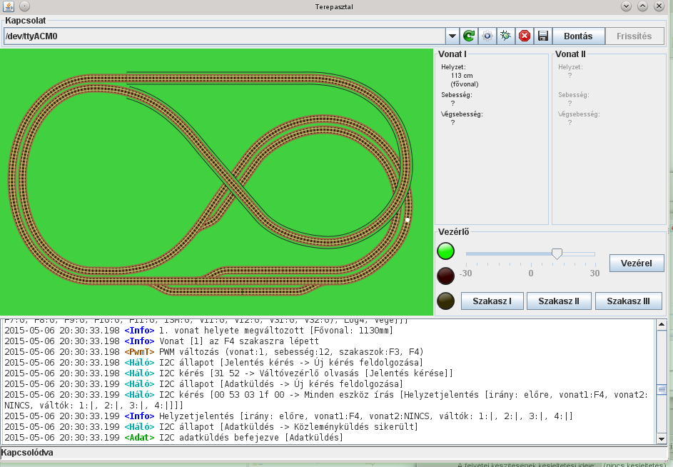

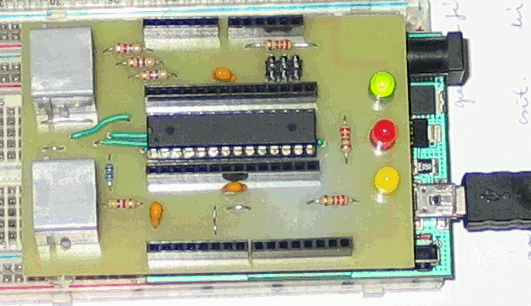

(#44490) csabeszq hozzászólása Válasz • Máj 6, 2015

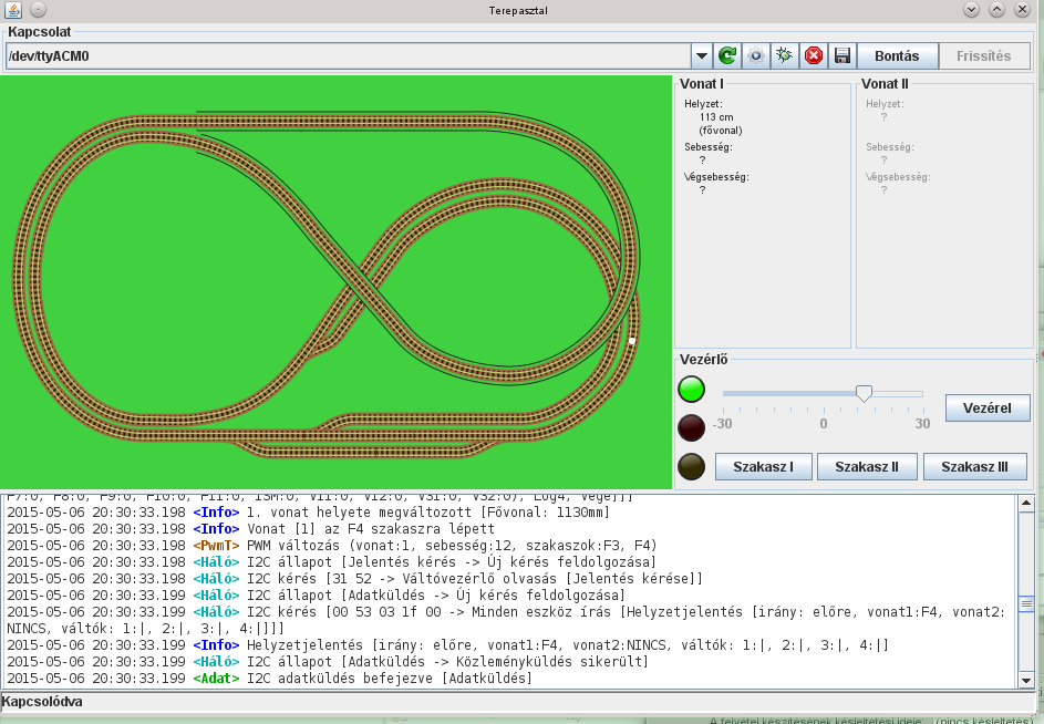

Az elektronikáról:
Az asztal 15 szakaszra van bontva, mind a 15 szakaszon érzékelni képes a vonatot és különböző sebességet képes kiadni, de csak egy irányba. A tervek szerint egyszerre 2 vonat lehet majd az asztalon, a program a gyorsabb sebességét automatikusan vissza fogja venni, hogy ne legyen ütközés. Ez a jövő zenéje, a hardver kész, a program még messze nincs. A vonat-érzékelés 2x3 diódával és párhuzamos optocsatolóval megy.
Az asztal szerkezete egy csomó egység I2C hálózatba fűzve. A szimulátor képén lehet is látni az RJ45 csatlakozókat oldalról (ethernet), rajtuk GND, +5V, SDA, SCL és IRQ vonalak mennek. Ezt úgy kell elképzelni, hogy a hálózat küldi a vonat/váltók helyzetét, a rajta lógó egység meg ez alapján dönt, hogy leengedje-e a sorompót. Ez logikai hálózat, kakaó nem megy az UTP kábelen (nálam az 16V). A hálózat jeleket küld, a rajta lógó egységek meg állítani fognak sorompót, lámpákat, váltót, ami jólesik. A váltók állapotát érzékeli az asztal (ez úgy megy, hogy 20mA áramot kapcsolsz az elektromágnesre, ami átállítani nem fogja, de opto csatolóval érzi, hogy milyen állásban van). A váltó megváltozása esetén az IRQ vonal alacsonyra húzódik, a mester végig kérdez mindenkit, hogy kinek van üzenete és átveszi a megváltozott váltóállást.
A szimulátor 2 Atmega328P-ből áll (Arduino + saját shield), a központi egységből és a PWM trafóból (vonat irányítás). Ez a két agy. A többi egységet levágjuk róla (váltóvezérlő) és a számítógép szimulálja az I2C hálózati válaszokat. Ezek kamu egységek, de egy gomb átbillentésével valódi I2C egységet is bedughatunk a szimulátor RJ45 csatlakozójába. Ezzel lehet új paneleket tesztelni terepasztal nélkül.
A csatolt képen alul látható egy ablak. Ezt informatikában loggolásnak hívják. A terepasztal mindent kiír, hogy mit csinál, mi megy a hálózaton, belső számítási eredmények. Ha valahol hiba van, megnézed, hogy hol számoltál valamit félre, mi ment át a hálózaton.
Jelenleg még soros porttal van összekötve a PC és a terepasztal, de már rendeltem Kínából WIFI sorosport átalakító router-t (HLK-RM04), így a jövőben valószínűleg WIFI-vel fog a számítógép a központi egységhez kapcsolódni.
A grafikus programot láthatóan java-ban írtam, a mikrovezérlők C-t használnak. A programmal a mikrovezérlők kódját lehet frissíteni.

(#44492) csabeszq válasza etwg hozzászólására (#44491) Válasz • Máj 6, 2015
Azért bonyolult a sztori, mert valaminek realitása van, másnak nincs. Ahogy a fentebbi képen látható, a vonatsínek kisebb-nagyobb átmozgatása, megdöntése,... nem jár nagyobb fájdalommal.
A teljes felső szintet sosem fogom újraépíteni. Értelemszerűen sokkal egyszerűbb a váltó alá berakni valami kemény anyagot, vagy egyenletes plexit, mint lebontani a teljes felső szintet és lejjebb rakni 1 cm-rel.
Bocsánat, de az építsd újra az egészettől elszáll az agyam.
(#44493) csabeszq válasza etwg hozzászólására (#44491) Válasz • Máj 6, 2015
Ami az emelkedést illeti, lassú sebességnél azért a Tillig Br. 84-eshez kísértetiesen hasonló mozdonyom azért nyög.
A gőzmozdony 2 kereke lóg a semmiben, 4 egymás melletti kerékkel meg húz (a Br. 84-nek eggyel több kereke van).
Gyorsan felhúz a gőzös 5 kocsit is, de lassan azért látni, hogy a sínen megcsúsznak a kerekek és néha körbe forognak húzás nélkül.
Ahogy a képen látod, az emelkedő szakasz meglehetősen hosszú, hogy 8cm-re felmenjen, de még ez is problémát okoz.

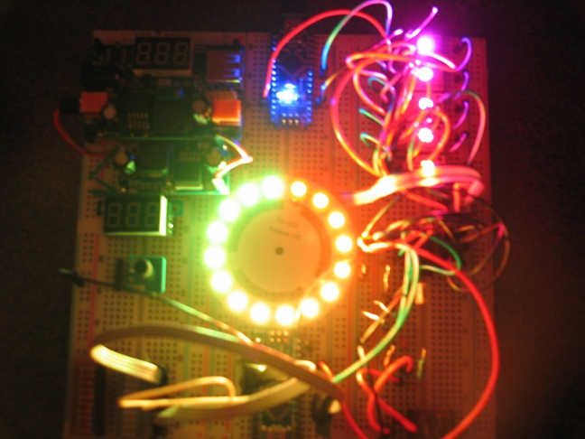

(#44498) csabeszq hozzászólása Válasz • Máj 6, 2015
Az egészet kutatás-fejlesztésként képzeld el.

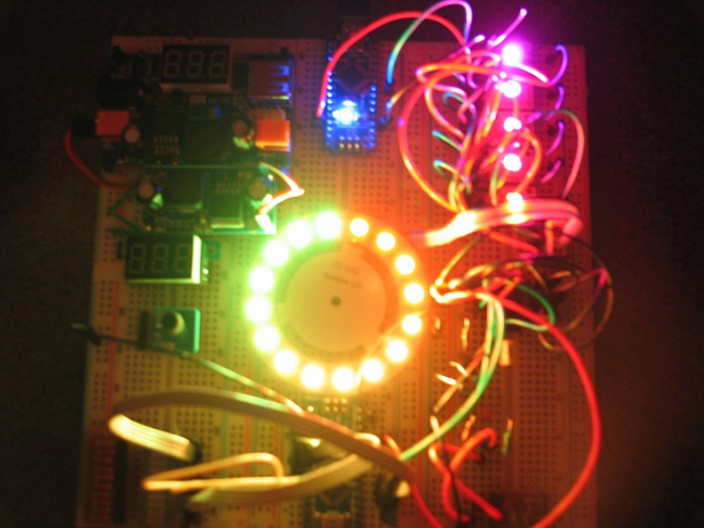

Régen voltak a körték, amiket pirosra befestettél, úgy világítottak a házak. Utána jöttek a ledek és az újabb terepaszalon már ezek világították a házakat.
Én már ezen is tovább léptem (lásd csatolt kép). Manapság már olyan LED szalagokat is kapni, ahol külön állíthatsz színt minden egyes lámpára megfelelő szoftverrel (kép csatolva).
Feldarabolsz egy ilyen szalagot (WS2812b led strip) és ezután program segítségével beállíthatod, hogy melyik ház milyen színnel és fényerővel világítson!
A régi körtékhez 2 vezeték kellett, ehhez 4 kell, ennyiben bizony bonyolultabb az elektronika.
Anyagár: 60 db-os led szalag: 1500 Ft ebay.

(#44514) csabeszq válasza etwg hozzászólására (#44499) Válasz • Máj 7, 2015
Értem amit írsz, de fejlesztési modell nem véletlenül alakult
úgy, hogy a terepasztal a garázsban van, én meg az elektronikán dolgozok és időnként csavarozok.
Ahhoz, hogy szerelni tudjak bármit is az asztalon, a gyermekeket valahogy el kell tüntetni, mert ők is azonnal elkezdenek szerelni, vagy a feleségem lesz ideges, mert felfordítják a lakást, amíg nem figyelek rájuk oda.
Este alszanak, akkor szimulátoron képes vagyok megcsinálni az elektronikai kapcsolásokat, amit kéthavonta élesben is kipróbálhatok. Este nem lehet terepasztalozni, mert hangos, felver mindenkit a lakásban a mozdonyok zaja.
Megértem, hogy valamikor ezt is meg kell csinálni, rajta van a listán. Amikor épp nyaralnak, vagy máshol vannak, majd bemérem és javítom a pályát.
(#44515) csabeszq hozzászólása Válasz • Máj 7, 2015
Másik kérdés:
A MÁV 4 tengelyes személykocsi (22cm) beállítása mennyivel bonyolultabb, mint egy kisebb kocsié?
A pálya beállításához érdemes-e 1-2 MÁV kocsit is megvásárolni?
Egyáltalán az én asztalomon (lásd fénykép), képes-e egy ilyen vagon elmenni, vagy ahhoz nagyobb pálya kell? Érdemes-e egyáltalán megvenni?
Ha pályabeállítás van, akkor ugye kezdjük a legkeményebbel. Ha az megy, a többi is fog.
Gyermekkori emlékeim vannak ezekről a kocsikról, hogy éles kanyarban a súlypontjuk a sínen kívülre kerülhet és bezuhannak a kanyar közepébe. Ezért érdekel, hogy kis asztalra van-e értelme?
(#44523) etwg válasza csabeszq hozzászólására (#44515) Válasz • Máj 8, 2015
Az uj kocsik még hosszabbak mint a régiek, ezért elég rosszul néznek ki a legkisebb ivekben. Egy olyan pályára mint a tied nem igen valok. Egyszer már ezt is kitárgyaltuk. Olvass vissza.
(#44526) csíkosháTTú válasza csabeszq hozzászólására (#44515) Válasz • Máj 8, 2015
A régi emlékeidet felejtsd el! Azok a kocsik 192mm... Bocsánat! 19,2cm hosszúak voltak, vagyis rövidebbek a méretnél. A maiak egy teljesen másik világ, és mérethelyesek. A pályádon legfeljebb a 4 tengelyes REKO kocsik jöhetnek szóba.

(#44542) mTTamas válasza csíkosháTTú hozzászólására (#44481) Válasz • Máj 10, 2015
Van egy elképzelésem arról, hogy néz ki egy villanymozdony felemelt áramszedővel. Ehhez képest tűnt kevésnek az említett 52mm. Föleg úgy, hogy az már a biztonsági tartalékot is tartalmazta. A probléma talán ott lesz, hogy én villanymozdonyokat általában az állomáson látok. Egy alagút előtt a felsővezetéket valószínűleg az előírások által megengedett legalacsonyabb magasságig süllyesztik, így viszont már érthető az 52mm.
Más:
44441-es hozzászólásban ezt írod:
1: A váltók síkban fekszenek, nincs semmilyen szintkülönbség a két végük között.
Azt megértem, hogy a váltónak és a hozzá csatlakozó síneknek egy síkban kell feküdniük, de miért kell ennek a síknak vízszintesnek lennie? Miben zavarná a váltót az, ha a hozzá csatlakozó vágányokkal együtt egy pl. három fokos lejtőben lenne?
(#44547) somitomi válasza mTTamas hozzászólására (#44542) Válasz • Máj 10, 2015
Elég alacsonyan van alagutakban a felsővezeték, főleg ha utólag villamosították (plDéli pu.,Gotthard-alagút, az áramszedőt érdemes nézni)
(#44549) etwg válasza somitomi hozzászólására (#44547) Válasz • Máj 10, 2015
Már megirtam, jo volna ha el is olvasnád. A váltokat azért kell sikba épiteni, mert azok szerves tartozékai az állomásvágányoknak, annak meg azért kell vizszintben lennie ( a modellvasuton duplán), hogy ne fussanak el a fékezetlen kocsik.
Ez alol a guritodomb kivétel, mert ott viszont az az igény, hogy a kocsik elguruljanak a céba.

Igy van pl. A bécsi uj föpályaudvar also szintjein egy felsövezeték sin alig néhány centire van az alagut plafonjától.

(#44555) csíkosháTTú válasza mTTamas hozzászólására (#44542) Válasz • Máj 11, 2015
„Van egy elképzelésem arról, hogy néz ki egy villanymozdony felemelt áramszedővel. ”
Nekem is.
(A link nem link volt, hanem szöveg, ezért nem ment. Kivettem, hogy ne zavarjon.
Frankye)
(#44559) csíkosháTTú válasza csíkosháTTú hozzászólására (#44555) Válasz • Máj 11, 2015
Valamiért nem megy a link...
Ezt akartam volt megmutatni:
