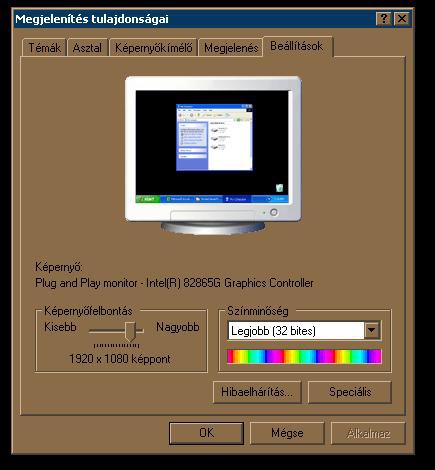

(#45283) diginewl válasza etwg hozzászólására (#45277) Válasz • Jún 29, 2015
Van VGA módban 1920x1080
Itt egy kép: még a winXp is ismeri. Azon is hajtja a TV-t. Minden pixel a helyén.
HDMI szerintem egy felhasználóbarát automata szabványt követhet, és ami legbiztosabban megy, azt állítja be, automatikusan.
Ha legközelebb megint hazaviszem a TV-t kipróbálom egy kicsit mélyebben állítgatni a HDMI-t, biztosan fogja tudni.
Ezek a LED-TVk már elég egyértelműek, nem mint a régi CRT monitorok
(#45285) etwg válasza diginewl hozzászólására (#45283) Válasz • Jún 29, 2015
